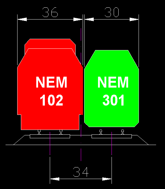

(#47597) etwg válasza mTTamas hozzászólására (#47592)
Okt 17, 2015 |
Észre is vették, s nem most, hanem jo 30 éve, de eddig senki nem tartotta fontosnak, hogy ezt rendbe tegye.

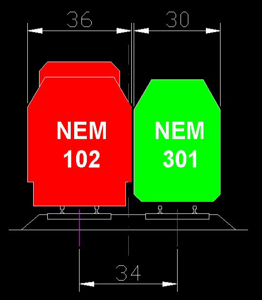

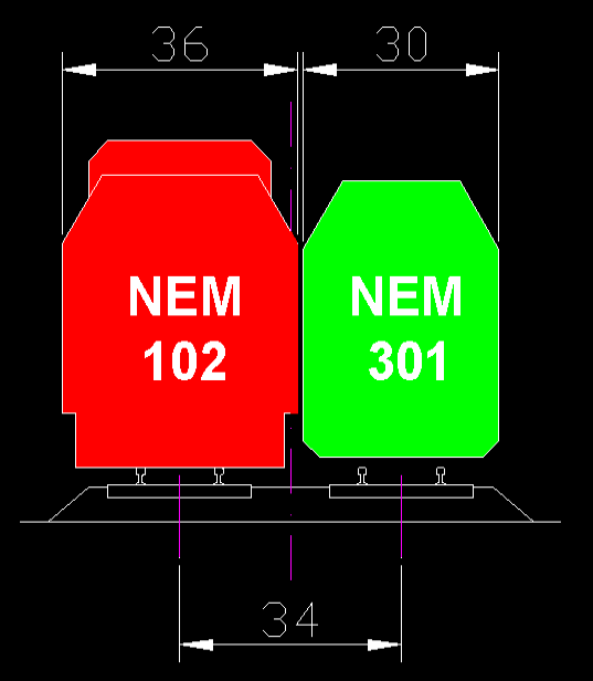

(#47598) mTTamas válasza mTTamas hozzászólására (#47592)
Okt 17, 2015 |
A NEM301 szerinti maximális szélesség 30mm.
A NEM102 szerinti maximális szélesség 36mm.
Ha egymáshoz érintjük a két űrszelvényt akkor az ebből adódó vágánytengely távolság (30+36)/2=33mm. A NEM 112 ehhez a minimális értékhez képest még 1mm tartalékot is hagy.
Szerintem a szabványnak ez a része nem hibás. |

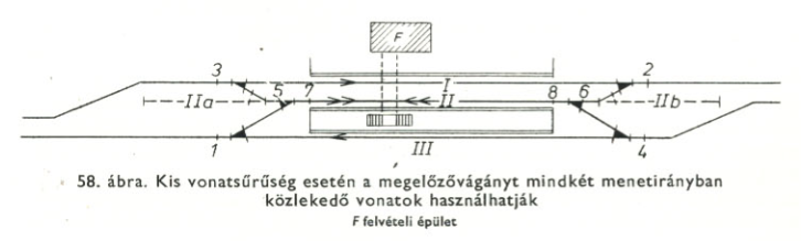

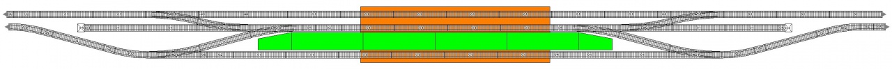

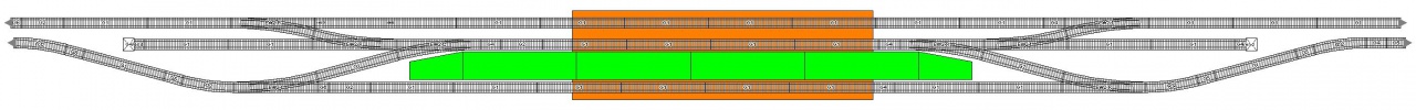

(#47599) wolfchild hozzászólása
Okt 17, 2015 |

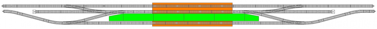

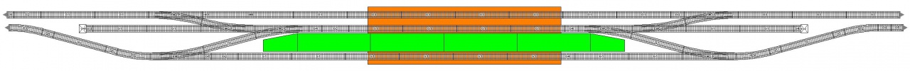

Sziasztok,
a nálam tapasztaltabbak segítségét kérném, sikerült szereznem egy régi Vero állomást, melyet beépítenék. Az állomás kialakításából adódik pár dolog amihez idomulnom kell, ilyen pl. a közép peron melynek egy oldalán egy dupla a másikon egy szimpla vágány húzódik.
Gerhard Trost könyvét mint alapvető útmutatót használva alkottam meg a pályatervet, kérdésem az lenne, hogy ez így mennyire lenne elképzelhető nagyvasúton, és vagy min és hogyan kellene változtatni, hogy a fix elemekhez képest a nagyvasúthoz a lehető legközelebb álljon. (Illetve azt sem tudom, hogy a 2/a és a 2/b kihúzó az kell-e vagy sem.)
Előre is köszönöm, üdv.: Wolfchild |
(#47600) etwg válasza mTTamas hozzászólására (#47598)
Okt 17, 2015 |
Ne keverjétek ide a jármüvek szerkezeti ürszelvényét (NEM301), annak semmi köze a pálya ürszelvényhez. ( illetve csak annyi, hogy az utobbi nagyobb, hogy mennyivel azt a szabvány megalkotoja dönti el).
A szerkezeti ürszelvényböl nem nyulhat ki semmi, a pálya ürszelvénybe meg nem loghat be semmi. Ilyen egyszerü, és azért hibás a szabvány. |
(#47601) mTTamas válasza etwg hozzászólására (#47600)
Okt 17, 2015 |
Pedig szerintem ide kell keverni mindkét űrszelvényt.
Az én számításaim alapja a következő:
Egy kétvágányú pálya akkor van helyesen megépítve, ha a baloldali vágányra felállított pálya-űrszelvénybe nem lóg bele a jobboldali vágányra felállított jármű-űrszelvény, és fordítva. Ebből adódott a legutóbbi bejegyzésben szereplő 30/2+36/2=33mm egyenlet.
Összehasonlítva a NEM301 és NEM102 szabványokat (30mm és 36mm) azt látjuk, hogy előírás szerint a jármű két oldalán 3-3mm biztonsági zónát kell szabadon hagyni. Egy jármű széle szabvány szerint max. 15mm-re van a vágánytengelytől, a jármű szélén (és kétvágányú pályánál a járművek között) 3mm-t szabadon kell hagyni. Ebből kiszámítható a minimális vágánytengely-távolság: 15mm+3mm+15mm=33mm.
Véleményem szerint az alapvető különbség kettőnk megközelítése között abból adódik, hogy szerintem nem a két vágányra felállított pálya-űrszelvényeknek kell érintkezniük, mert ekkor a 3mm-es biztonsági zónát a két jármű között fölöslegesen a kétszeresére növeltük. Ezért számoltam az egyik vágányon a pálya-űrszelvénnyel, a másikon a jármű-űrszelvénnyel.
A nagyvasútnál új építésű pályánál 4m (régi építésűnél 3,6m) a vágánytengelytávolság, ebből átszámítás után is 4000/120=33,33mm-t kapunk.
Most sajnos nem érek rá, de este készítek két rajzot, aminek alapján érthetőbbé fog válni az én elgondolásom. |
(#47602) sunocske válasza wolfchild hozzászólására (#47599)
Okt 17, 2015 |
Nálunk egyáltalán nem prototipikus egy ilyen vágányhálózat. Viszont hasonlóan vannak elrendezve a peronok pl. Ceglédbercel-Cserő állomáson. Ott a két ámenő fővágány az 1. és a 2. vágány, míg a megelőzővágány a legszélső. |
(#47603) etwg válasza mTTamas hozzászólására (#47601)
Okt 17, 2015 |
Sajnos nem lehet keverni a kettöt (söt tilos).
(Az egyiket kizárolag a mozdony-, és vagongyárban használják, a másikat meg a pályaépitök, és egyiknek sincs joga felülbirálni bármelyik méretet - kivételes esetekben sárga fekete festéssel kell jelezni azokat a helyeket, ahol nincs betartva a szelvény).
Az, hogy mekkora a különbség a két szelvény között az adott ( a nagyvasuton kézenfekvö a különbség, a tolato vasutasnak is el kell férnie a szelvényben - ha felkapaszkodik a mozdonyra - illetve ha kidugod a fejed az ablakból, annak sem árt, ha a nyakadon marad.  ).
A modellvasuton szerencsére nem kell ilyesmivel foglalkozni, viszont a jármüvek vezetése messzemenöen pontatlanabb, és keresztirányu méretek térnek el a leginkább a kicsinyitéstöl - pl. a kerekek vastagsága 2,5 mmx120=300mm!. Hogy valoban kell-e a 3-3 mm biztonsági tér mindkét oldalon, az egy más kérdés, de ennyi van a szabványban, ami szentirás... ( a szabvány tulajdonosa javithatna valamit, de eddig nem tette).
Ha áttérsz a fine scalera akkor finomithatod, de egyben kizárod a sorozatban gyártott modellek használatát. |

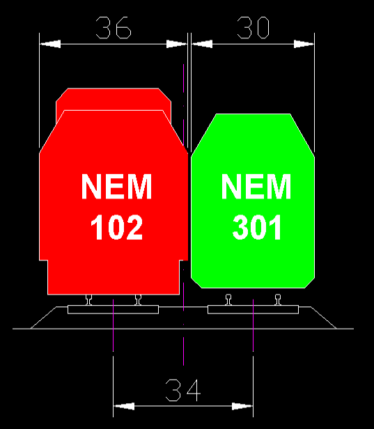

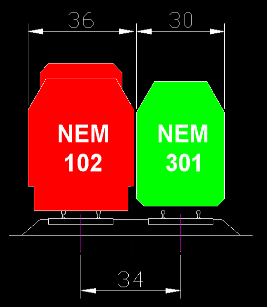

(#47617) mTTamas válasza etwg hozzászólására (#47603)
Okt 18, 2015 |
Délután ígértem egy rajzot. Erről a rajzról leolvasható, hogy 34mm-es vágánytengely-távolság (NEM 112) esetében a jobboldali vágányon álló jármű űrszelvénye (NEM 301) nem ér bele a baloldali vágány pályaűrszelvényébe (NEM102), ezért a szabvány elvárásait teljesítettük.
Valamelyik előző hozzászólásodban éppen Te hívod fel a figyelmünket arra, hogy a szabványokat be kell tartani. Mi most itt pontosan ezt tesszük. Az utolsó betűig betartjuk a szabványokat.
Ennek a rajznak az alapján én továbbra is határozottan állítom, hogy a három említett szabvány összhangban van egymással, az ajánlott vágánytengely-távolság megfelelő, a szabványok módosítást nem igényelnek.
Ami az űrszelvények összekeverését illeti: semmi nem tiltja azt, hogy egy érvelés vagy magyarázat során mindkét űrszelvényt egyszerre használjuk. Fontos az, hogy mindegyiket arra használjuk amire kitalálták. Ezek az űrszelvény-szabványok ikertestvérek. Elválasztani őket egymástól nem is lehet. Egyiknek a másik nélkül semmi értelme nincs.

(#47627) etwg válasza mTTamas hozzászólására (#47617)
Okt 18, 2015 |
Nem értem, miért hasonlitod és rajzolod egy lapra a két különbözö dolgot? A piros a pálya ürszelvény, az érvényes mindkét vágányra, tehát mind a kettön a pirosnak kéne lennie.
A zöld a jármüvek szerkesztési szelvénye, aminek a piros szelvény belsejében a helye s nem mellette.
Ha mind a két szelvényt használni akarod - magyarázat, érvelés szempontjából - akkor azt helyesen kell tenni, azaz a pirosnak meg a zöldnek egymáson kell lennie, s nem egymás mellett. ( hajdanán a suliban pauszpapirra kellett a szerkesztési szelvényt rajzolni az pályaszelvényt meg az also rajzlapra, majd a a felsö szélén egymásra ragasztani, mert csak igy ad egy egységet - igy lehet vizsgálni a két szelvény müködését). |

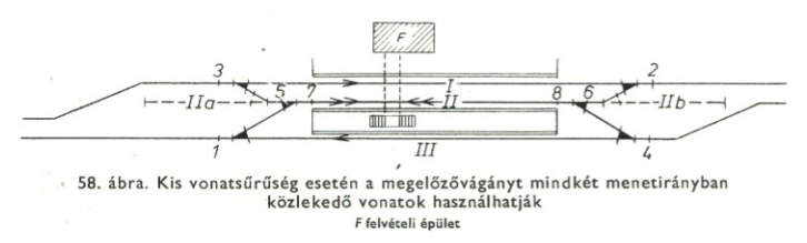

(#47636) csíkosháTTú válasza wolfchild hozzászólására (#47599)
Okt 18, 2015 |
Tipikus német terv. Trost papa terve is jó hozzá. A két csonka, az nem kihúzó vágány akarna lenni, hanem védő. |

(#47643) wolfchild válasza csíkosháTTú hozzászólására (#47636)
Okt 18, 2015 |
Ahha, és annak mi a funkciója, mert a Google nem sokat segített, és meg nem vagyok vasutas?!

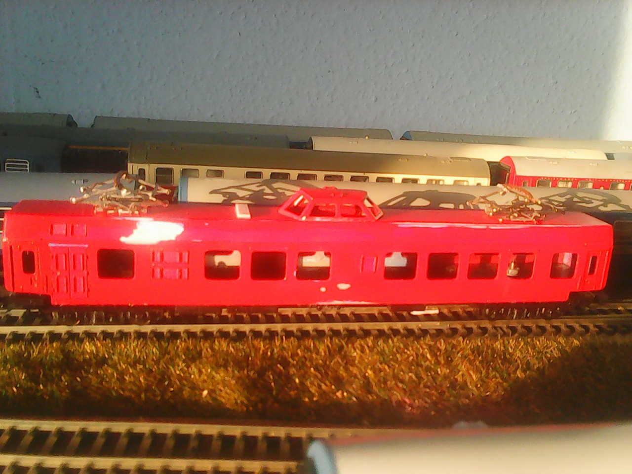

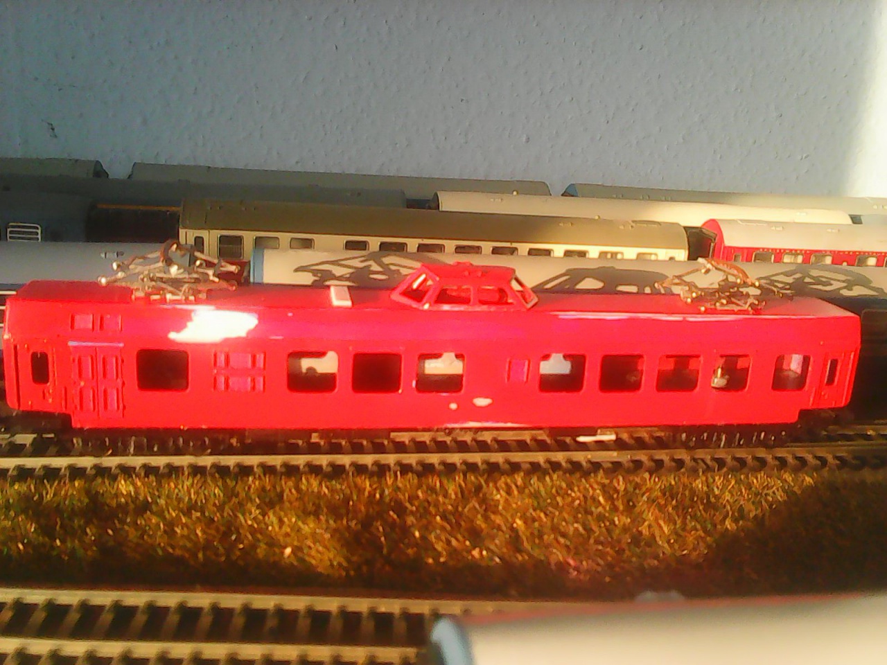

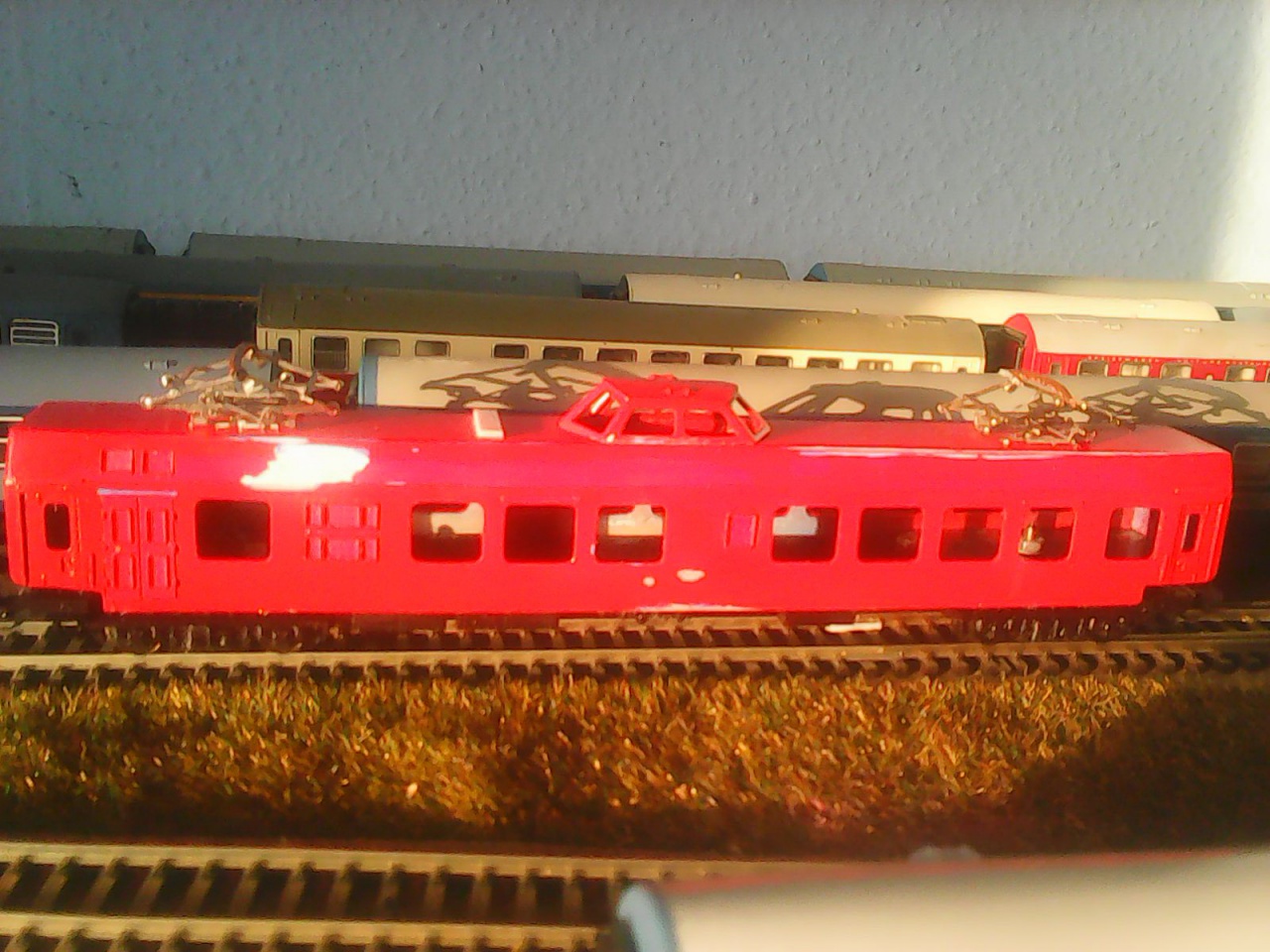

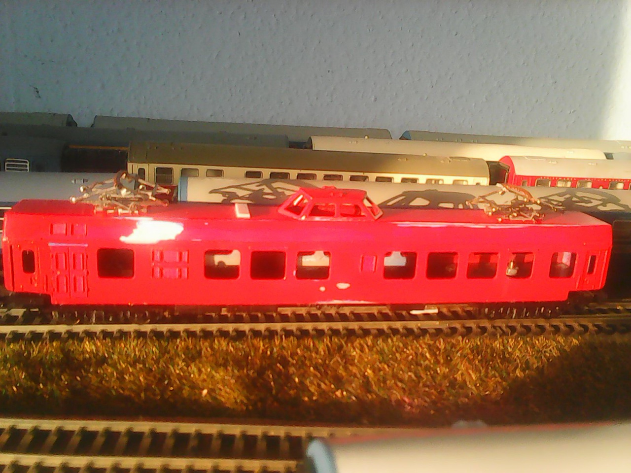

(#47644) M298 hozzászólása
Okt 18, 2015 |
BaráTTaim!
A hazai modellvasúti járművek témához: Hamarosan befejezem a korábban 99-80 000-6, ma már 93-63 001-6 psz. felsővezeték-mérő kocsit. BTTB alapból, cnc mart szellőző ajtók, sok kézi munka. Nem a dicséretért, nem a hagyományos forgóváz megszólásáért, csak ha netán valakinek ilyenre lenne igénye és a nagy gyártók nem akarják teljesíteni, akkor, esetleg műgyanta kocsiszekrény még készíthető. Festés után már nem. Én a hagyományos vörös-achátszürke sávosra fogom festeni és mint látható takarékossági okból a még fel nem használt régi áramszedő lesz rajta. |
(#47645) angyal.marci válasza M298 hozzászólására (#47644)
Okt 18, 2015 |
Ne szégyenkezz vele, nagyon szép!  |

(#47647) masTTertape válasza wolfchild hozzászólására (#47643)
Okt 18, 2015 |
Az én nem vasutas kis agyamban ez annyit tesz, hogy a forgalmi vágányra rávezető váltó mellé szoktak ilyet betenni, hogy ha véletlenül bármi oknál fogva kitérő irányból megfutamodik, vagy menesztik a járművet, akkor a váltó védje a fő vágányt. Ilyenkor a védőváltó a csonka fel áll nyitva és csak akkor vált át egyenesbe, amikor minden körülmény adott ahhoz, hogy a vonat biztonsággal kijárjon a forgalmi vágányra.
Sünöcske majd biztos helyre teszi a kifejezéseket.  |

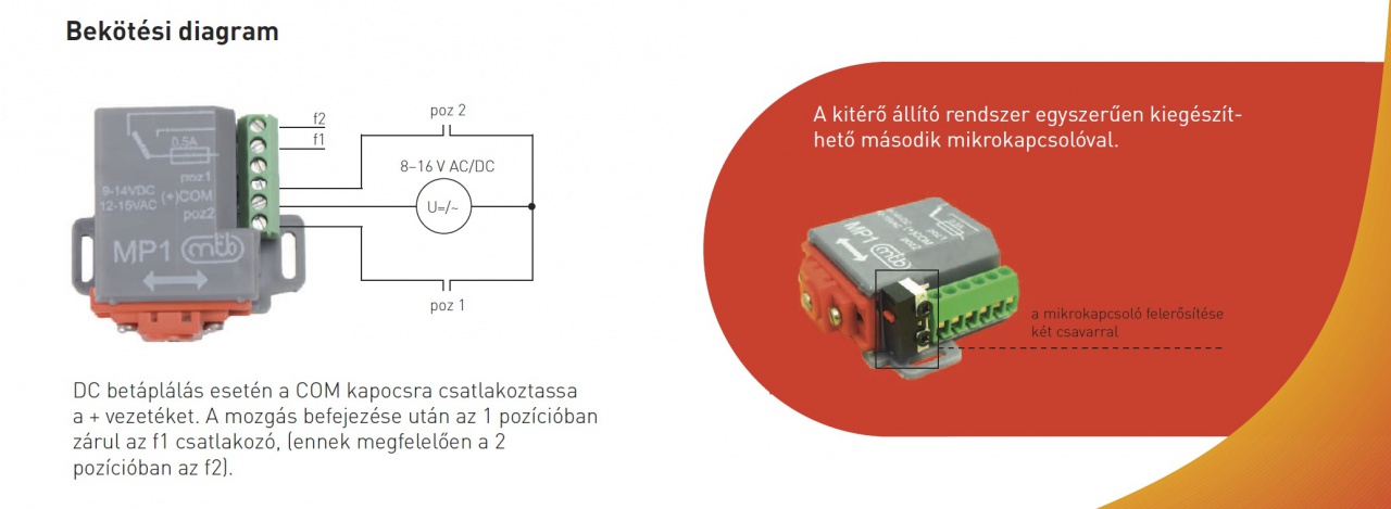

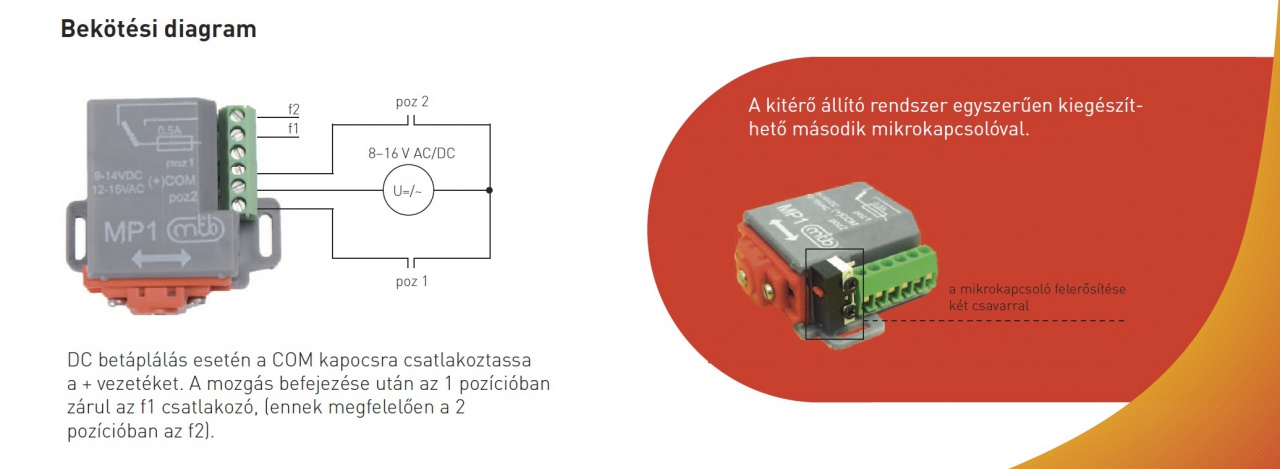

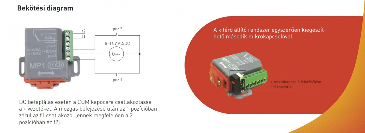

(#47649) Zolttan hozzászólása
Okt 18, 2015 |
Szép napot Mindenkinek. Rég jártam erre, ezért elnézést, ha volt már a téma. Használ valaki MTB állítóművet? Azzal kapcsolatban a következő kérdésem merült fel: lehet-e vele az EW 3-t polarizálni, illetve ahogy nézem 12-15 V váltóárammal lehet meghajtani, ugyanakkor az FZ1 Tartozék kimenete üresjáratban ennél magasabb. Mi a tapasztalat vele? |

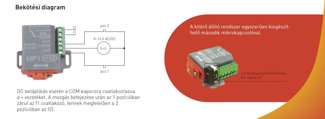

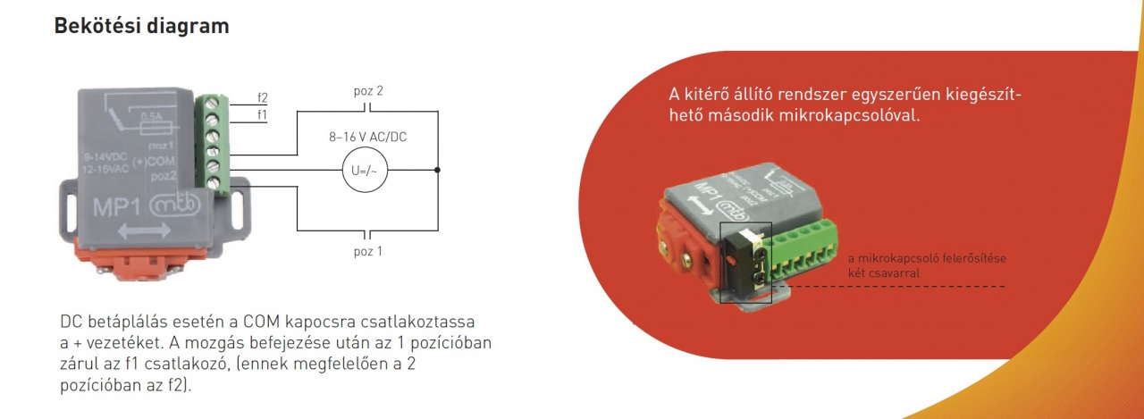

(#47650) masTTertape válasza Zolttan hozzászólására (#47649)
Okt 18, 2015 |
Szia Zoli,
Az MTB MP1 állítóműve 8-16V egyen- és váltóáramról is üzemeltethető.
Felszerelhető rá egy mikrokapcsoló, amit az átálláskor kapcsol, tehát ezzel egy további áramkör nyitható, zárható.
G. |

(#47653) masTTertape válasza masTTertape hozzászólására (#47650)
Okt 18, 2015 |
Tegyük hozzá, hogy nekem is csak most tűnt fel, hogy a kütyüre teljesen más van rányomtatva, mint a leírásában. A lényeg, hogy a 16V-os Zubehör kimenetre minden további nélkül ráköthető. |
(#47657) etwg válasza masTTertape hozzászólására (#47653)
Okt 18, 2015 |
A kütyün jo a felirat:
9-14. VDC. Egyenáram
12-15 VAC. Váltoáram
(Ebben az esetben az az 1 V különbség nem oszt vagy szoroz). |
