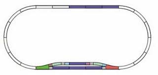

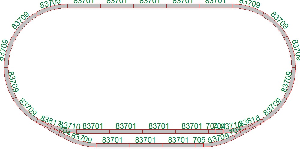

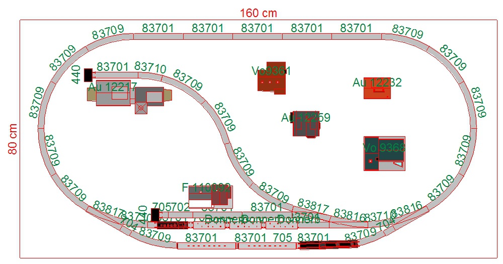

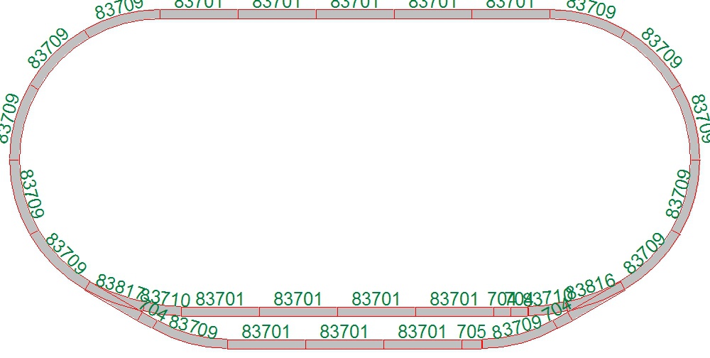

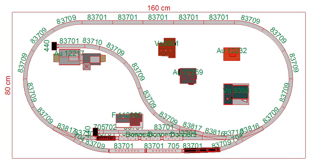

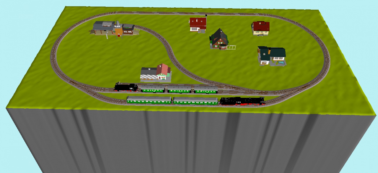

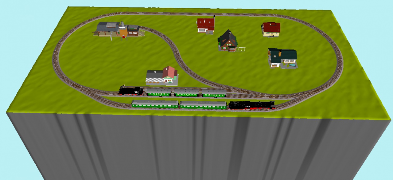

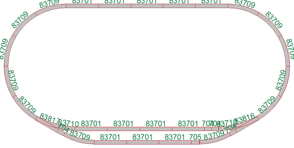

Ha állomást tervezel, a hasznos vágányhosszt így növelheted. (1. kép) Csak szélességben hízik így az asztal. Egy tároló csonkát tuti betennék.
István által ajánlott olvasmányban van egy kis asztalka. A terved figyelembe vételével megrajzoltam és tettem rá néhány épületet. Ez egy aranyos játszható asztalka. Érdemes ezen, vagy valami hasonlón elgondolkoznod. (2.-3. kép) |

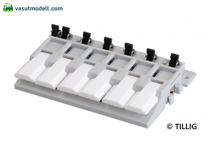

Viszont akkor kell nekem még egy a képen látható kapcsoló is ugye? |

Köszönöm a tippeket valahol innen fogunk elindulni az biztos
Szélességben 110 centiig jók vagyunk. Elkezdjük és majd látjuk merre tovább gyakorlásnak mindenkép jó lesz  |

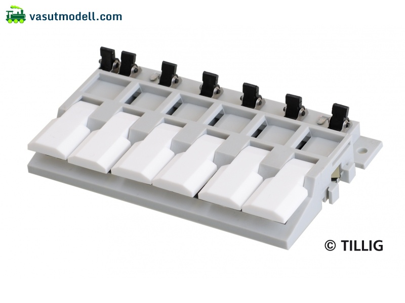

Bármilyen kapcsoló használható, akár ez a TT-zongora is.  |

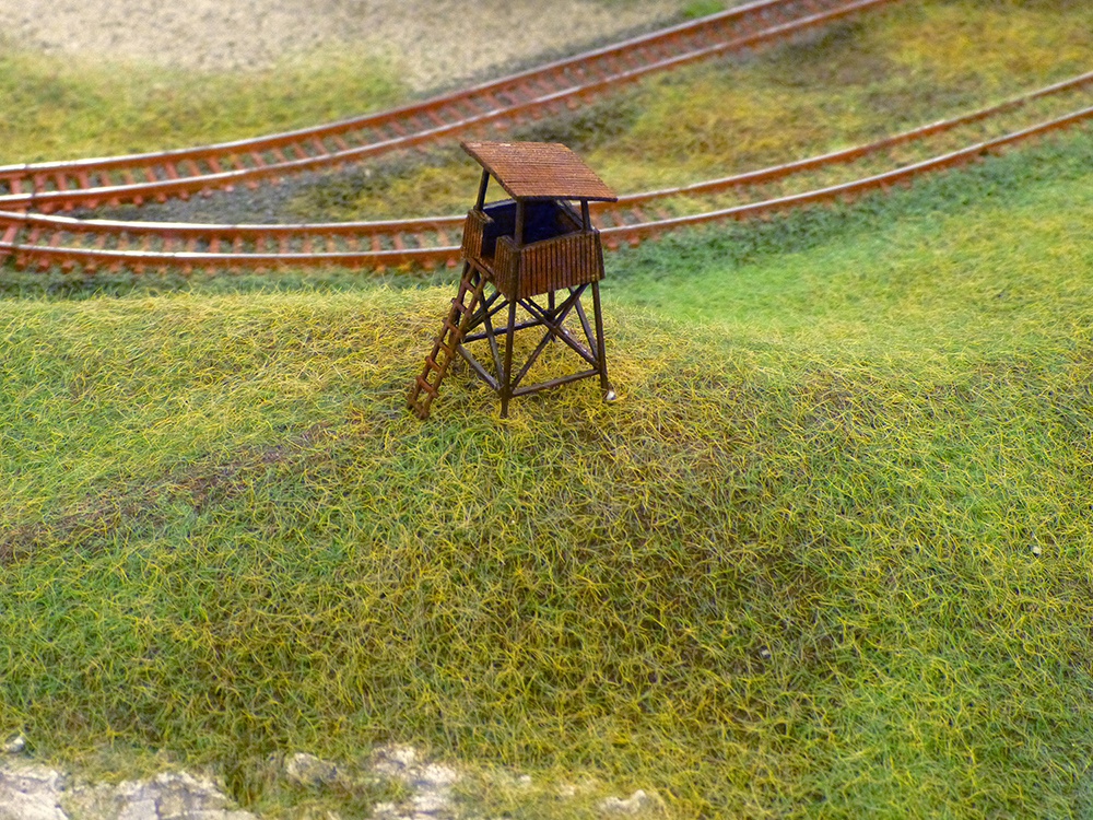

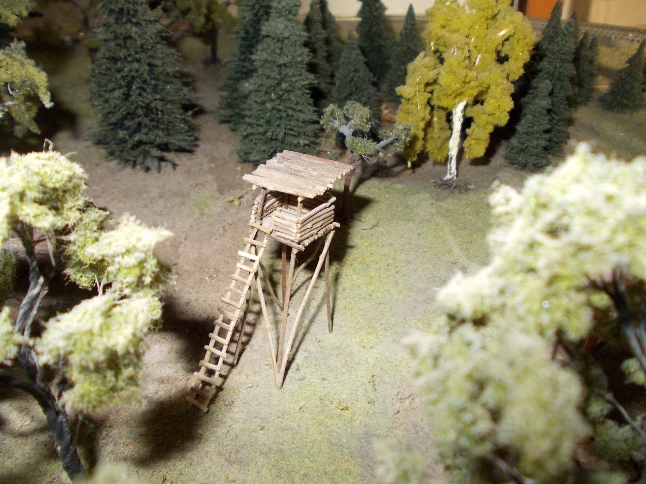

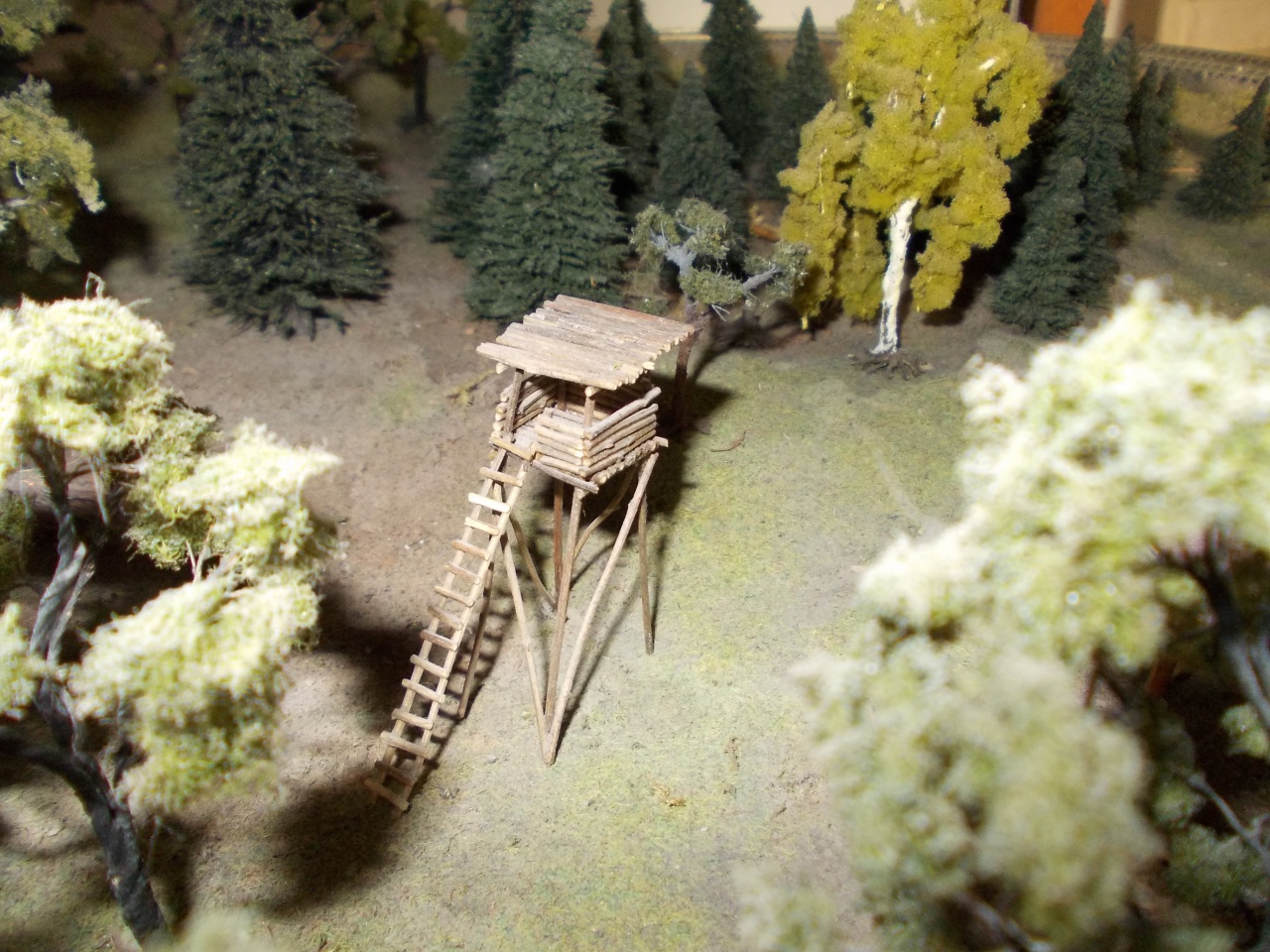

A héten volt néhány lyukas órám. Kíváncsiságból készítettem egy magaslest. Hibrid megoldást kellett alkalmazni, mert a balsa egy rémálom. A váz 1 mm karton, csak az oldalak és a tető fa. Csak fényes felületű karton volt itthon, vastagon kenve is alig fogta a festék. Találtam is neki helyet. Egy kis srácnak készítgetek egy játszó asztalt, arra biggyesztettem fel. |

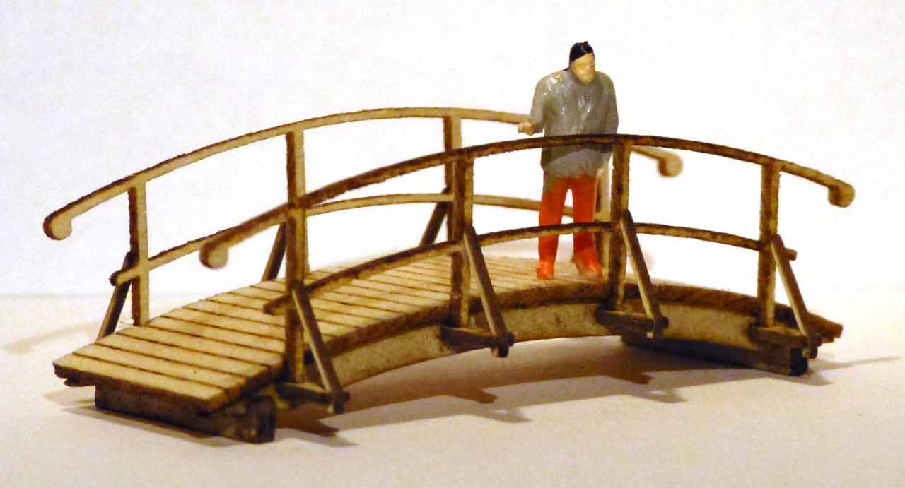

(#49320) maTTato hozzászólása
Jan 20, 2016 |

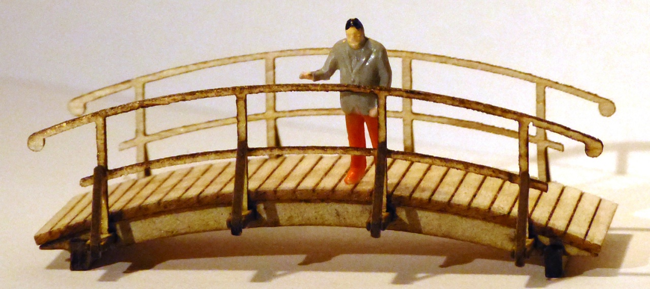

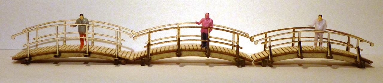

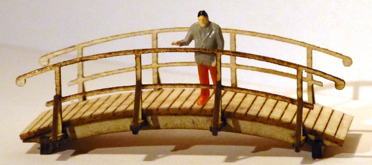

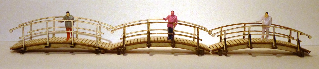

Még tartott a lendület, hát egy kis hidat is összedobtam. Az első (balra) túl széles lett és a korlát is magasra került. A második (jobbra) már jobb, de a korlát túl alacsony van. Úgy néz ki, a középső már jó lesz. Holnap lefestem. |

Nagyon szép a hidad, meg a magaslesed, MaTTato! |
(#49322) JZoli válasza maTTato hozzászólására (#49320)
Jan 21, 2016 |
Úgy látom ezek lézerrel lettek kivágva. Nagyon szépek! Ezzel kapcsolatban lenne egy kérdésem. Mekkora teljesítményű lézer kell a karton/hullámpapír vágásához? |

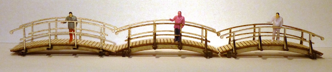

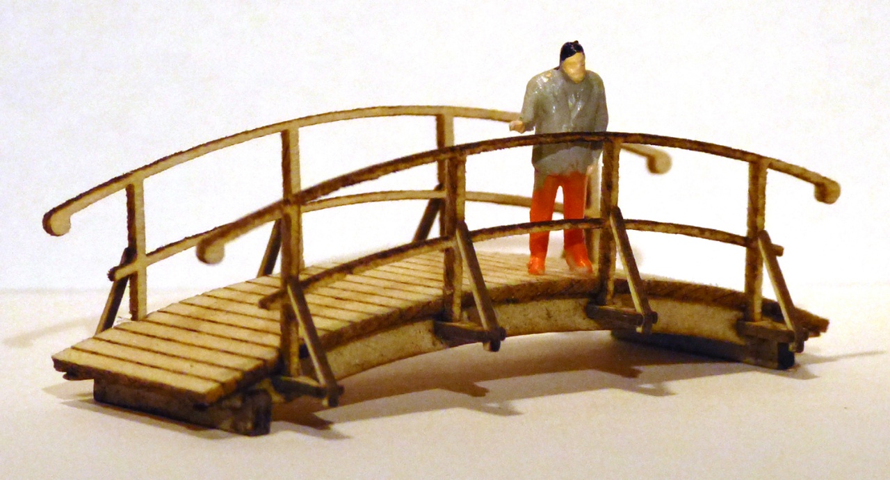

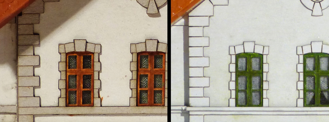

Az anyag szerkezete, vastagsága alapján kell beállítani a cső erejét. Nem mindegy hogy gravírozni, rajzolni, vagy netán vágni akarsz. Lehet mindezt kombinálni is. Készítettem magamnak egy táblázatot, amibe felvittem a már vágott anyagok gépi beállításának adatait. Ez egy másik gépen egyáltalán nem biztos, hogy alkalmazható. Eltérő gyártmányú és teljesítményű cső, más program. Ha ismeretlen a cucc, érdemes előtte kitapasztalni mi a legideálisabb beállítás. Értem ez alatt az előtolási sebesség, a vágási, a rajzolási és a gravírozási erő megtapasztalását.
Jelenleg 50W-os csövem van, ami a hármas rétegelt lemezt és ötös plexit gond nélkül viszi. (Ennél vastagabb még nem volt vágva.) Így is a cső teljesítményének kevesebb mint a fele kellett. Ha olyan az anyag hogy elsőre nem viszi át, akár többször is körbe lehet menni.
Amire vágáskor nagyon oda kell figyelni: a lézer két tized millimétert elgőzöl. Ezért szoftveresen be kell állítani, hogy a vonal melyik oldalán, attól milyen távolságra vágjon. Különben elszáll a méret! |
(#49324) etwg válasza maTTato hozzászólására (#49323)
Jan 21, 2016 |
Szép munka!

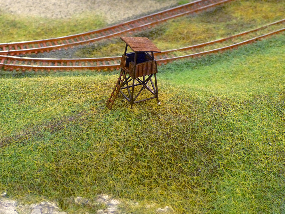

(#49327) G.F. Rákoskeresztúr válasza maTTato hozzászólására (#49319)
Jan 21, 2016 |
Ilyesmit én is készítettem már!
Igaz, valami vadvirág szárából!

Köszönöm, már ez is nagy segítség volt! Van egy alapszintű (saját építésű) CNC gépem, nagyrészt panelt fúrok vele, meg néha gravírozok, bár ez még messze van attól, hogy meg legyek elégedve vele. Azt gondoltam megpróbálom a karton és hullámpapír vágást is vele. De én jóval kisebb teljesítményekben gondolkodtam (5-10W), ezért jó, hogy írtál, legalább feleslegesen nem veszem meg a tervezett teljesítményű lézert. Várok még és gyűjtök ha meglévő pénzemhez és veszek egy nagyobb teljesítményűt, csak majd a későbbiekben! Még egyszer köszönöm! |

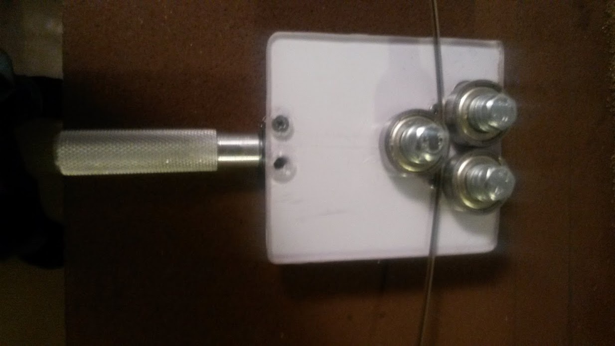

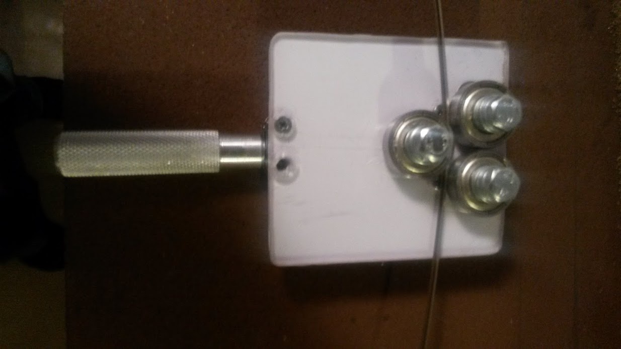

(#49331) DinoTT hozzászólása
Jan 21, 2016 |

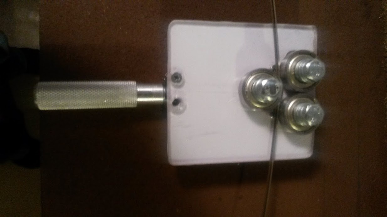

Helpez kolléga közreműködésével elkészült egy kézi sínhajlító eszköz. |
(#49335) maTTato válasza JZoli hozzászólására (#49328)
Jan 21, 2016 |
Váltógyártó kollégának van egy kisebb gépe. Nemrégiben tuningolta fel. Kérdezd őt a tapasztalatairól.
Ami biztos: gyengébb teljesítményű csővel is lehet szépen dolgozni, a maga korlátain belül. De! Ugyanazon munka elvégzésekor a kicsi csúcsra jár, míg a nagy akár félgőzzel, vagy az alatt dolgozik. Minél inkább csúcs közelében van hajtva a cső, vele arányosan úgy rövidül az élettartama.
Nem elhanyagolandó, hogy a gép mennyire dolgozik pontosan. Ezt a magam bőrén tapasztaltam. A képen láthatod, a jobb oldali épület díszítő elemeinek sarkai mennyire lekerekítettek és a vonalak rajzolása is hagy kívánni valót. Bal oldali a saját. Az is igaz, hogy szabad szemmel ez szinte észre se venni. Nekem is a kinagyított fotókon tűnt csak fel. |
(#49336) DZolTTán válasza DinoTT hozzászólására (#49331)
Jan 21, 2016 |
Függőleges irányban nem görbíti el a sínt?
Elsőre én is ilyet csináltam, ami a sín koronáját görbítette, de a fent említett probléma miatt átalakítottam úgy, hogy a sín talpát fogják a görgők. |

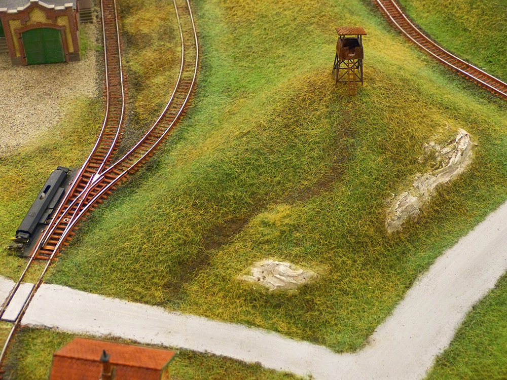

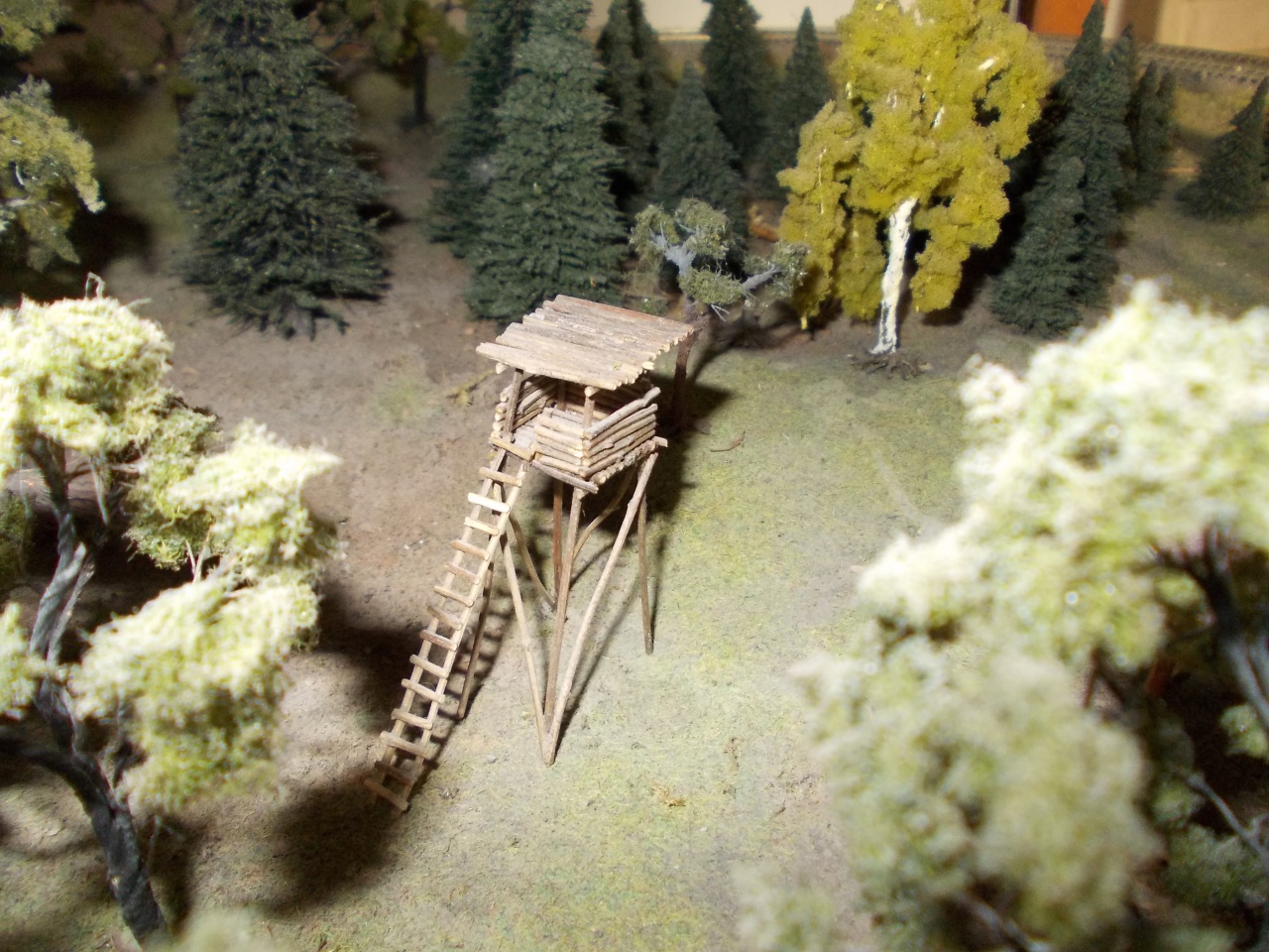

(#49337) maTTato válasza G.F. Rákoskeresztúr hozzászólására (#49327)
Jan 21, 2016 |
Vártam az urat üvegezés ügyben vasárnap...
Realisztikus lett a magaslesed! Nem is kell sokat túrni a netet, hogy ilyet láthassunk élőben!  |
