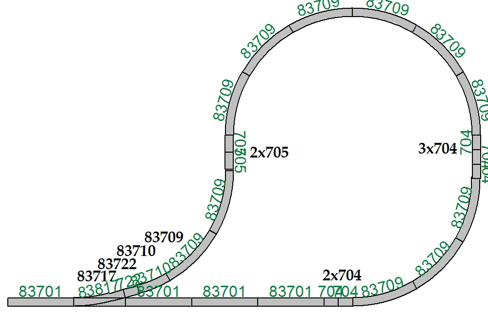

(#49454) Sky967 válasza maTTato hozzászólására (#49409)
Jan 27, 2016 |
A MVC oldalán nem találtam 83819 cikkszámú váltót. Helyette 83817-es van, de azt 83722-el ki kell egészíteni, hogy az ágba belehessen csatlakozni. Különben a 83710-et nem lehet csatlakoztatni. Rosszul gondolom vagy a 83819 egy új darab ami az előző kettőt váltja ki? Hol tudok ilyet rendelni? |

Rosszul gondolod, geometriailag a kettő egy és ugyanaz, csak a 19-es tartalmaz egy mágneses állítóművet is, míg a 17-es (elvileg) csak kézi állítású (illetve majd valaki kijavít, ha mégsem, de mintha lehetne hozzá kapni külön is állítóművet). A 722-es mindkettőhöz kelleni fog, vagy ha kisebb vágánytengely-távolságot szeretnél, akkor a 83731-es darabot ajánlom a figyelmedbe. |

83819 már nincs, mert a gyártó már nem szereli be az elektromos állítóművet. Meg kell venni a 83817-et, és hozzá a 83960 állítóművet, ha elektronikásan akarjuk kapcsolgatni. A "vágott" töltésű darab mindenképp kell a váltó után. |

(#49467) Sky967 válasza sunocske hozzászólására (#49455)
Jan 27, 2016 |
A 819 helyett 817. Ezzel nincs gondom, mert méretileg azonos. De, ha a 722-öt be kell a váltó után tennem (muszáj betenni, mert másképp nem lehet folytatni), akkor hogyan változik a vágányzat? Milyen anyag változás lesz így és hogy jön akkor össze a hurok? |

Megkeresed az egyes sin darabok méreteit, amiket maTTato a hurok alsó, egyenes részére rakott, pl a Tillig honlapon, és kisakkozod, hogyha a 83722 36mm-e kötelező, akkor a maradék hosszban milyen elemekre lesz szükség. Én legalábbis így állnék neki... |

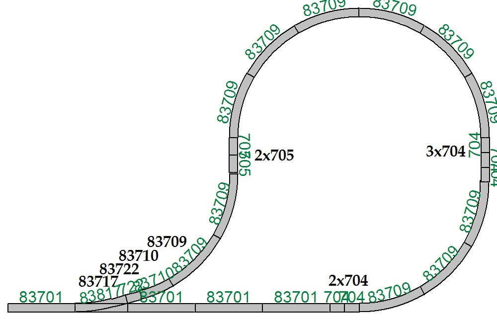

(#49470) Sky967 válasza maTTato hozzászólására (#49409)
Jan 27, 2016 |
MaTTato! A 83819-et cserélem 83817-re. A 83710-et 83722-re. Fenn 2 2 db 83709 közé rakok 83073-at. Alul az egyenes szakaszba 2 db 83704-et az úgy jó? |

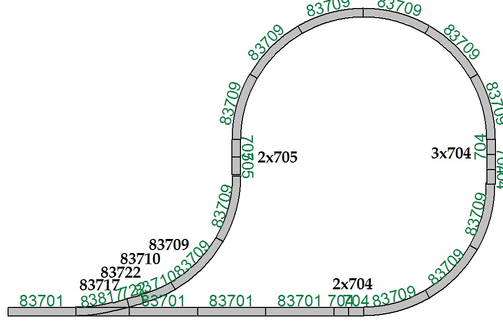

(#49472) maTTato válasza Sky967 hozzászólására (#49470)
Jan 27, 2016 |
Beraktam a 03722-t. Remélem jó helyre tettem, mert nem ismerem a töltéses sínrendszert. A zagyva részek mellé a könnyebbség kedvéért külön kiírtam a számokat. |

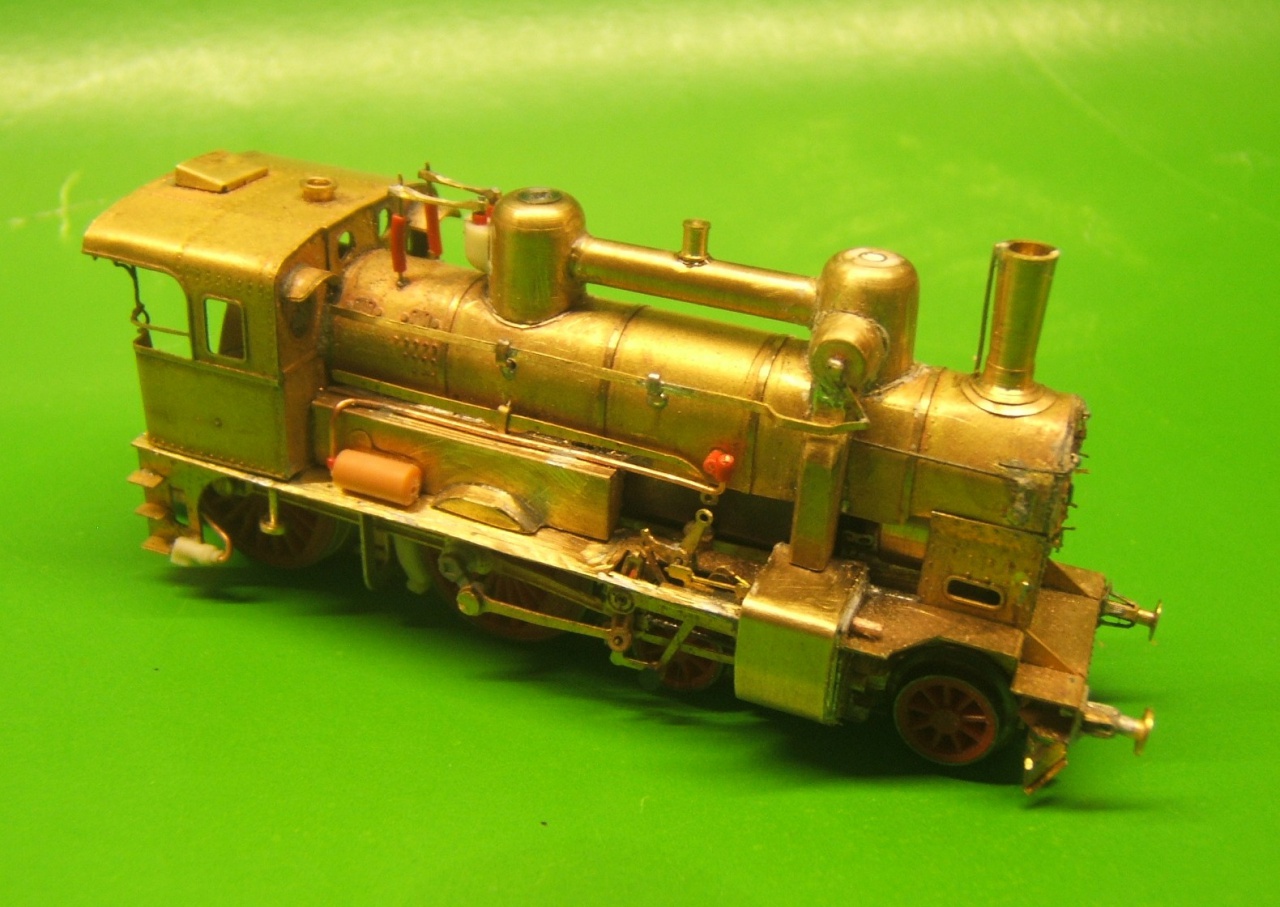

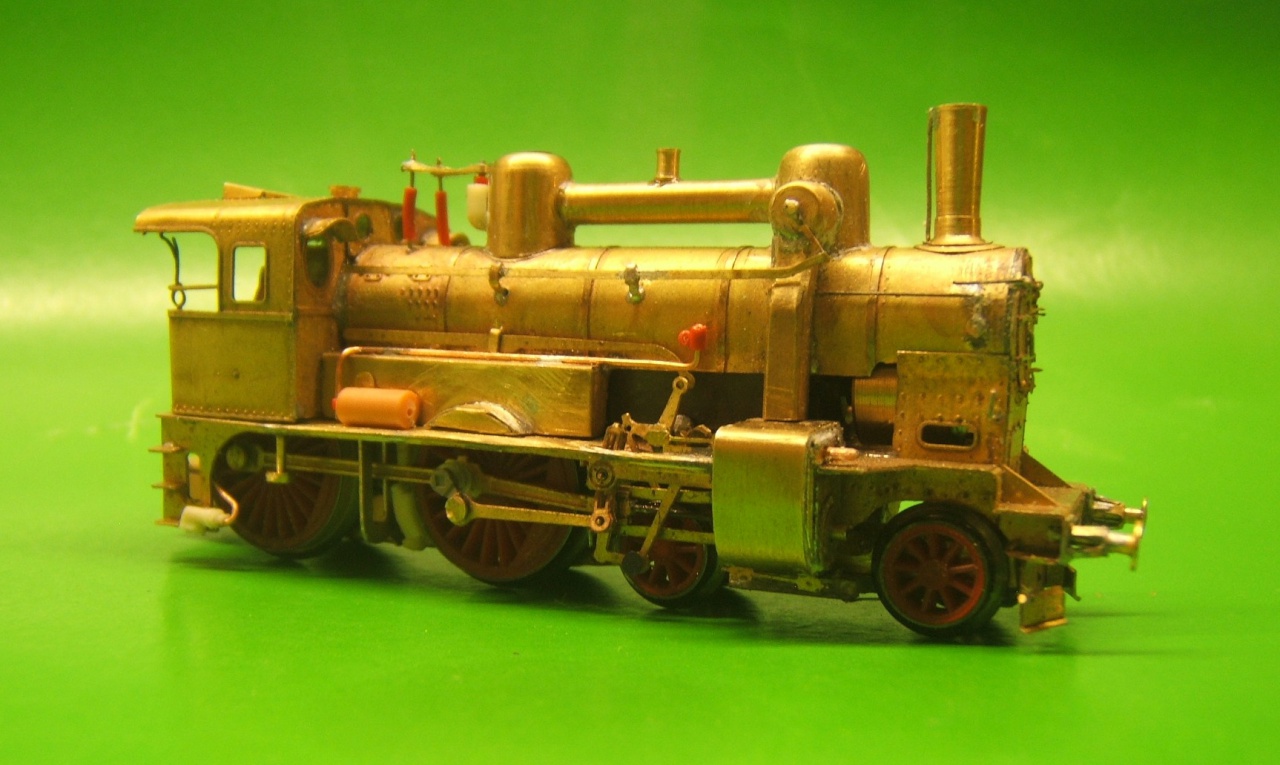

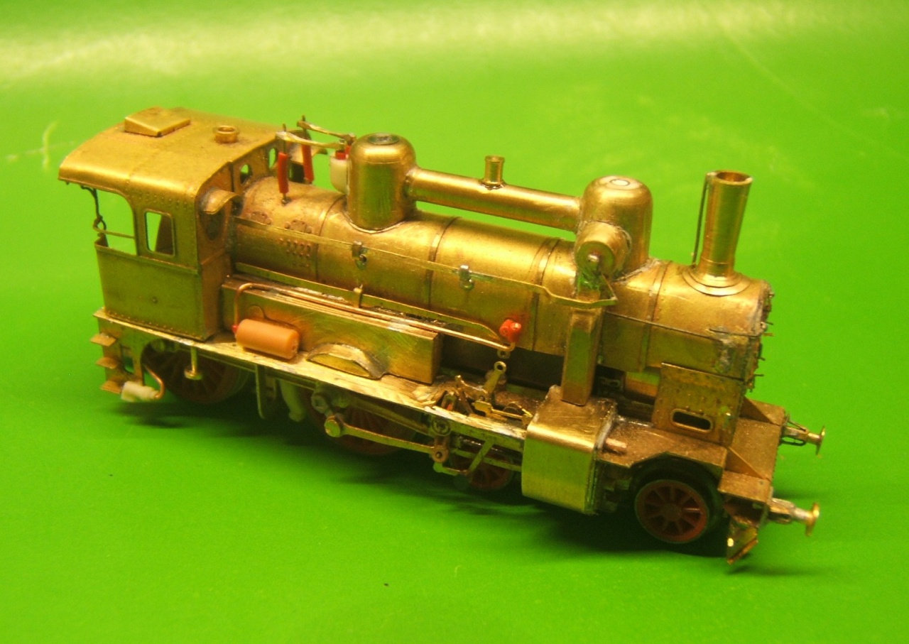

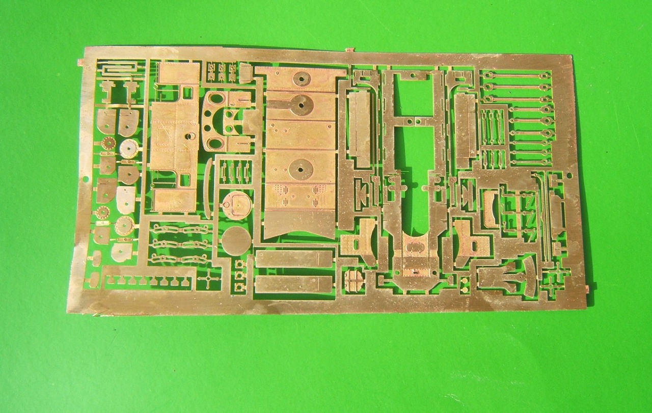

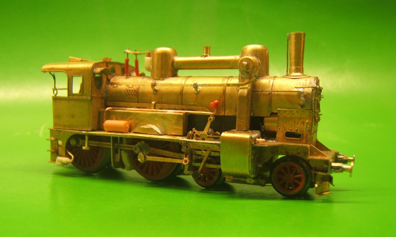

(#49473) GABA TT hozzászólása
Jan 27, 2016 |

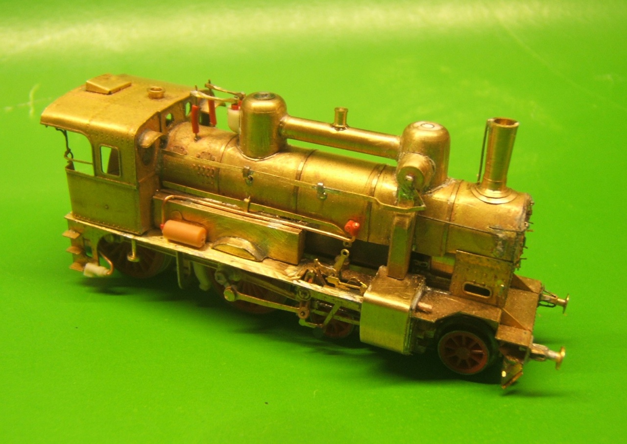

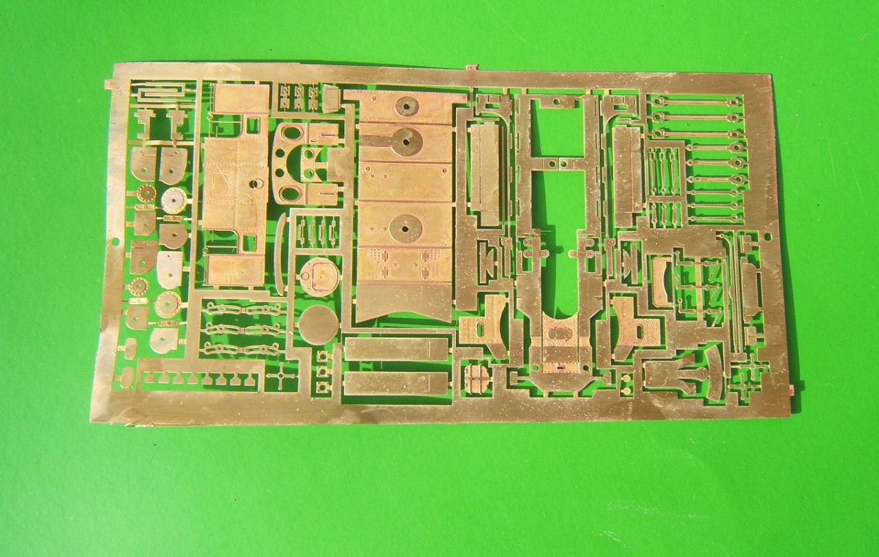

Szerbusztok!
Egy kis különlegesség MÁV 224 DV SB 106 Kellemes szórakozás volt össze állítani, a tavaly rajzolt kittet. Szerkocsi épül majd hozzá hétvégén kapcsolatuk olyan lesz mint a nyerges vontatóé a súly egy részét a mozdonyra helyezi. Nem kifejezetten a tömeg miatt , ha nem a mozdony súlypontja érdekébe. Aminek lehetőleg a két hajtott tengely között kell lennie. |

(#49475) angyal.marci válasza GABA TT hozzászólására (#49473)
Jan 27, 2016 |
Ezzel csak két baj van.
1) nem értek a gőzösökhöz
2) nem ezt a korszakot modellezem.
Zseni vagy májsztró!  |

(#49486) maTTato válasza GABA TT hozzászólására (#49473)
Jan 28, 2016 |
Most már látom, hogy kell az a másodállás...
Egyébként semmi különös, csak a szokásos színvonal!!    stb. |
(#49487) csíkosháTTú válasza GABA TT hozzászólására (#49473)
Jan 28, 2016 |
Grat!

(#49490) Sky967 válasza maTTato hozzászólására (#49472)
Jan 28, 2016 |
Köszönöm szépen az újabb segítséget! |

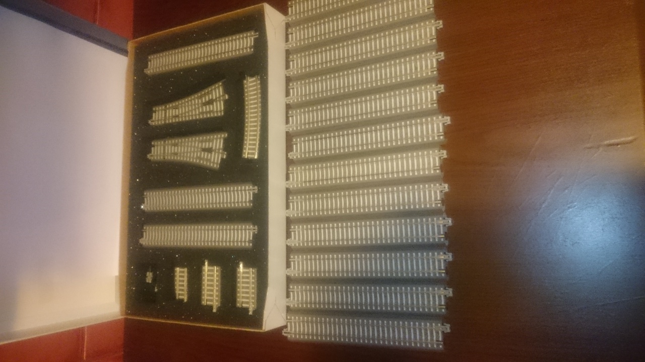

(#49492) sikumegalifter hozzászólása
Jan 28, 2016 |
Sziasztok! Ma jött egy kis adag vágány így lesz mód hétvégén egy kicsit változatosabb vonatozásra.
Továbbá lesz alkalom kipróbálni a szakaszolás dolgot amit itt tanultam meg hála nektek.
Hatalmas piros pont a vasuTTmodel kft csapatának
Korrekt megbízható partner |

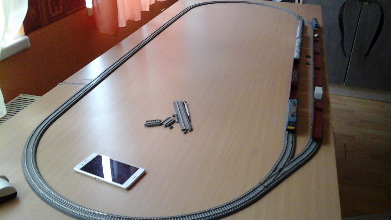

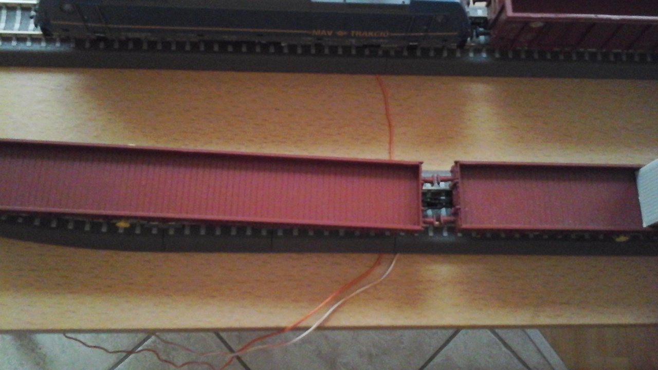

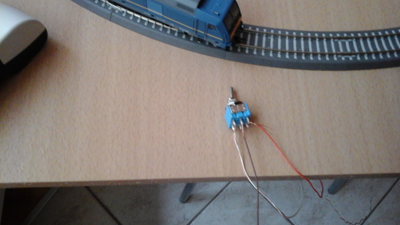

(#49540) sikumegalifter hozzászólása
Jan 31, 2016 |

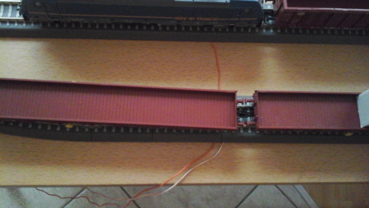

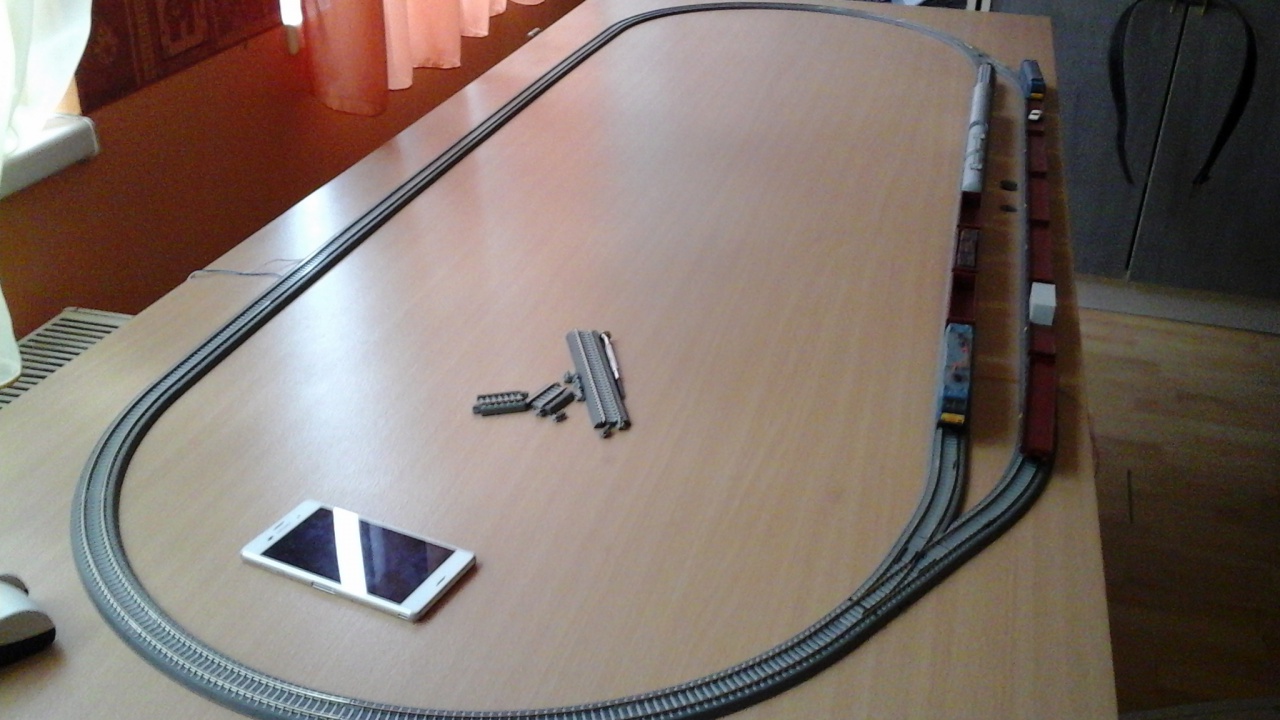

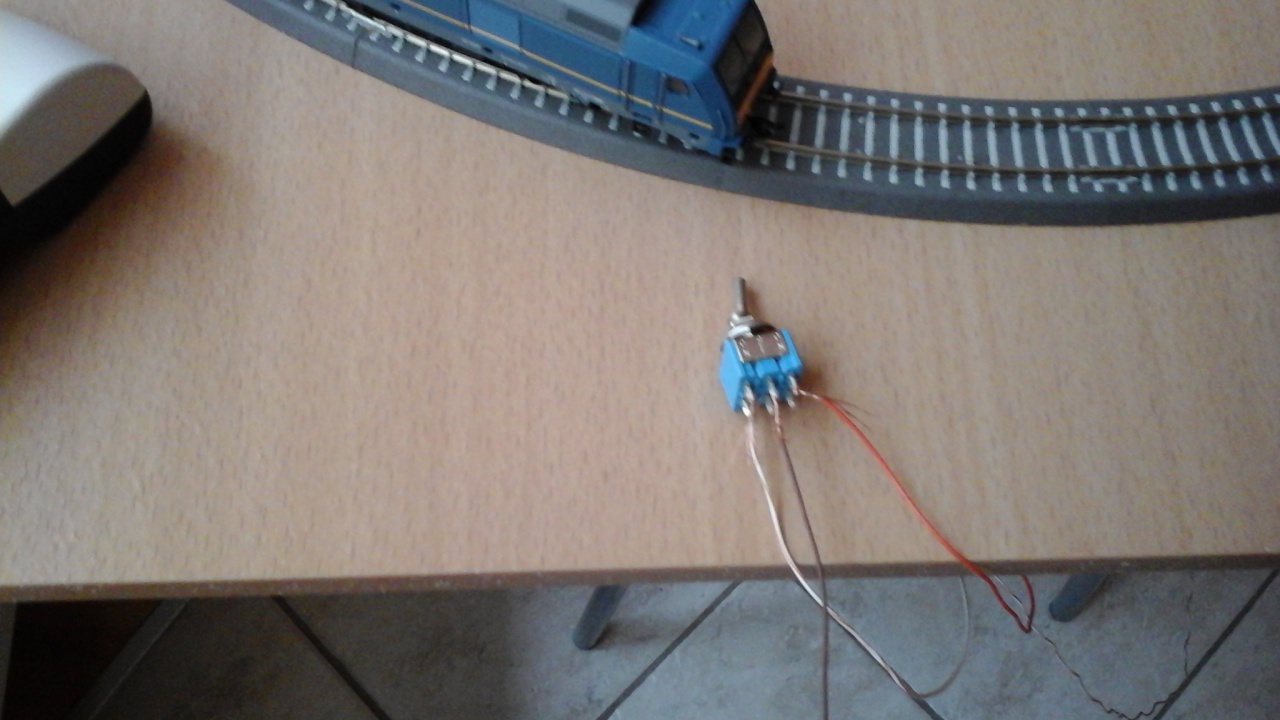

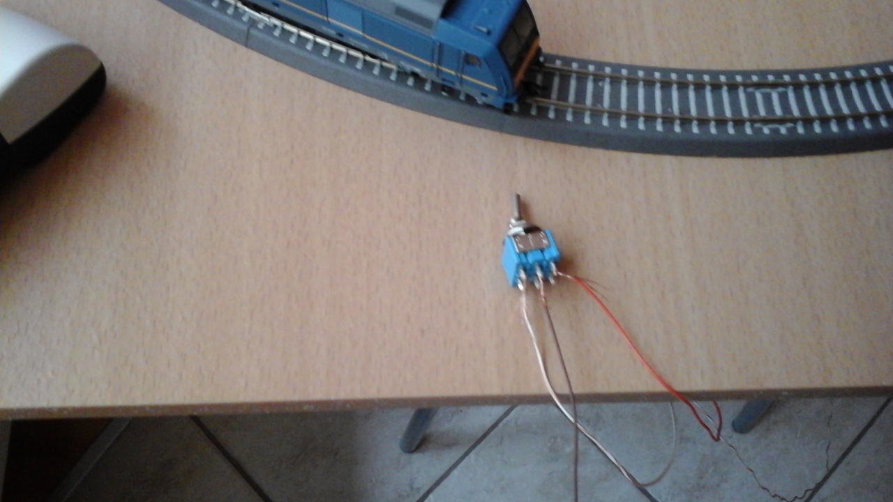

Na mégegyszer mert elveszett.
Ma végre megépült az első két vágányos állomásom. Az elektromos bekötéseknél a szakaszolt részekbe kicsit bátortalan voltam nem akartam leégetni a mozdonyok. De köszönöm a segítséget amit itt kaptam a témához. Kicsit jobb a játékélmény már így. Amit nem értek ha jó minden miért van az hogy nem abba a pályára megy az áram amerre a kapcsoló áll. Tehát kapcsoló a barna felé van de mégis a fehér oldalra megy |
(#49541) sikumegalifter válasza sikumegalifter hozzászólására (#49540)
Jan 31, 2016 |
Képek |
(#49543) Sky967 válasza sikumegalifter hozzászólására (#49541)
Jan 31, 2016 |
A kapcsoló általában egy rugó segítségével billenti át az érintkezőt amit egy ellentétes mechanikával tud megfelelő gyorsasággal elérni. Ez azt jelenti, hogy pont ellentétes így a bekötés a kapcsoló állásával. Ha megegyező állást szeretnél akkor egy relét kell közbe iktatnod. (ez viszont bonyolítja és meghibásodási szempontból is egy plusz elemet teszel a rendszerbe, továbbá növeli a költségeket is) Neked kell eldöntened, hogy a "vizuális látvány" megér-e ennyit.
Habár, ha tudsz beszerezni "csúszó" kapcsolót akkor nincs ilyen macera.
(pl. régi Sokol rádióban is van ilyen) |
(#49544) etwg válasza Sky967 hozzászólására (#49543)
Jan 31, 2016 |
Nem egyszerübbb felcserélni a két huzalt a kapcsolon? Akkor minden stimmelni fog.

(#49547) sikumegalifter hozzászólása
Jan 31, 2016 |
Értem már akkor a dolgot nekem elfér így ahogy van
Majd a későbbiekben lesz kapcsoló rendes. Most így is nagy élmény a játék nekünk még van váltóállító fönökasszony nálunk bár az elején majdnem beleraktam egyik traxx a másikba nem jól állította a váltót. Mondtam is neki a munkahelyével játszik  Olyanok voltunk mint két gyerek.
Viszont azt szeretném kérdezni hogy ha lesz elektromos állítóművek akkor a szakaszolást lehet úgy csinálni hogy amerre állítom a váltót oda adja az áramot vagy ennyire ne menjek bele a dologba? |
(#49549) Sky967 válasza etwg hozzászólására (#49544)
Jan 31, 2016 |
Persze az a legegyszerűbb. |
(#49552) etwg válasza Sky967 hozzászólására (#49549)
Jan 31, 2016 |
Van egyszerübb is. Elforditani a furatban a kapcsolot 180 fokkal.
