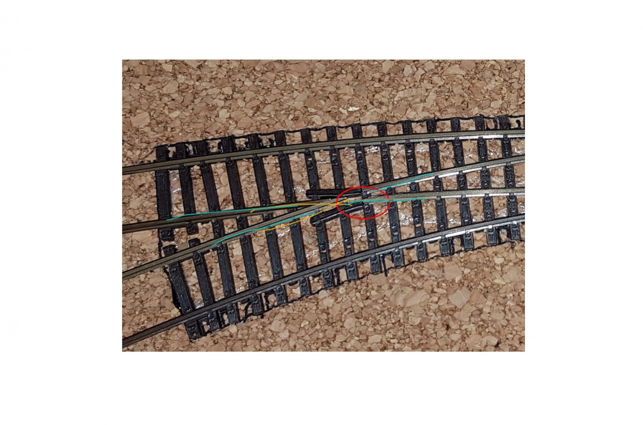

(#53520) DinoTT válasza afekete hozzászólására (#53510)
Okt 10, 2016 |

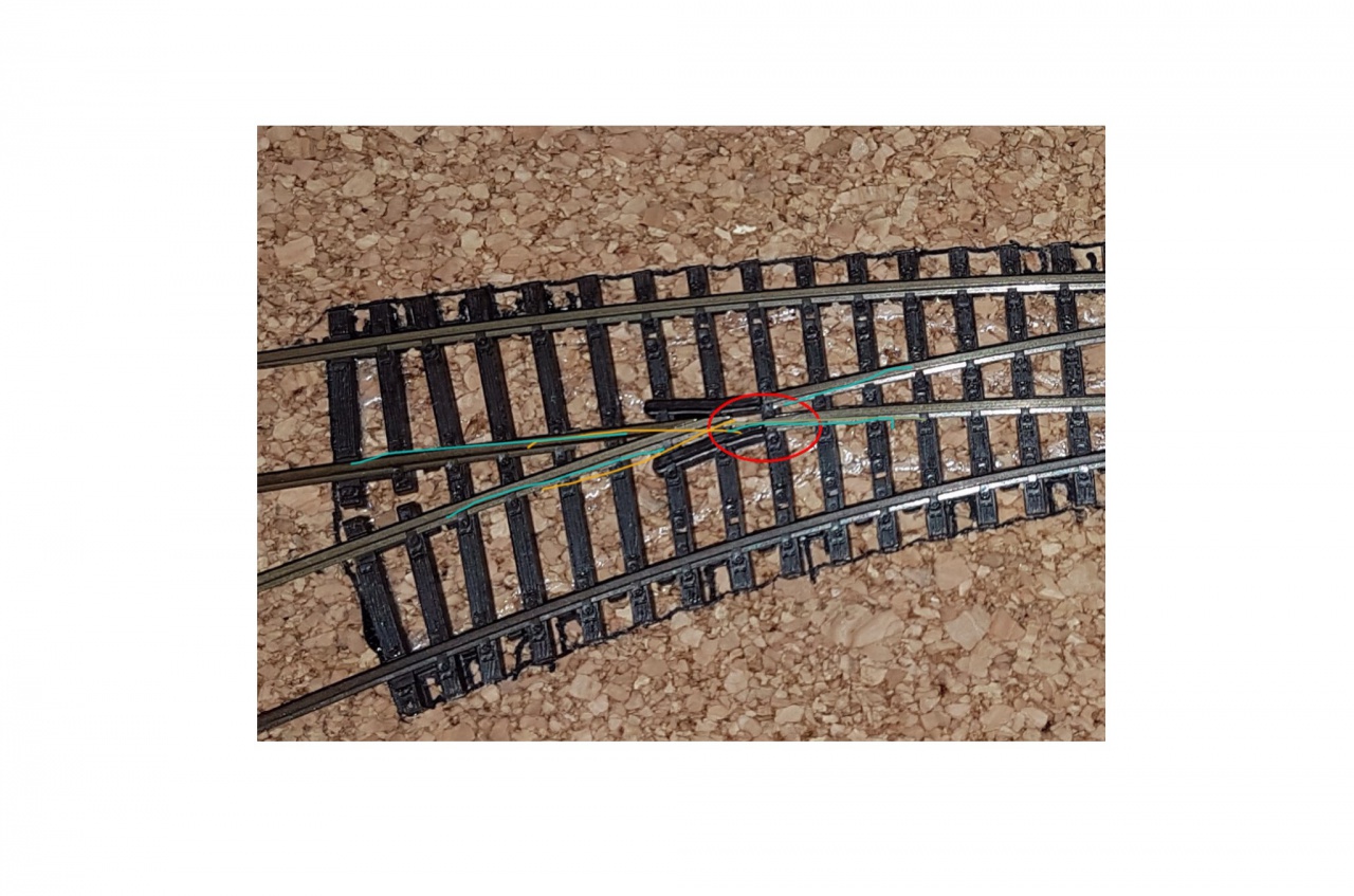

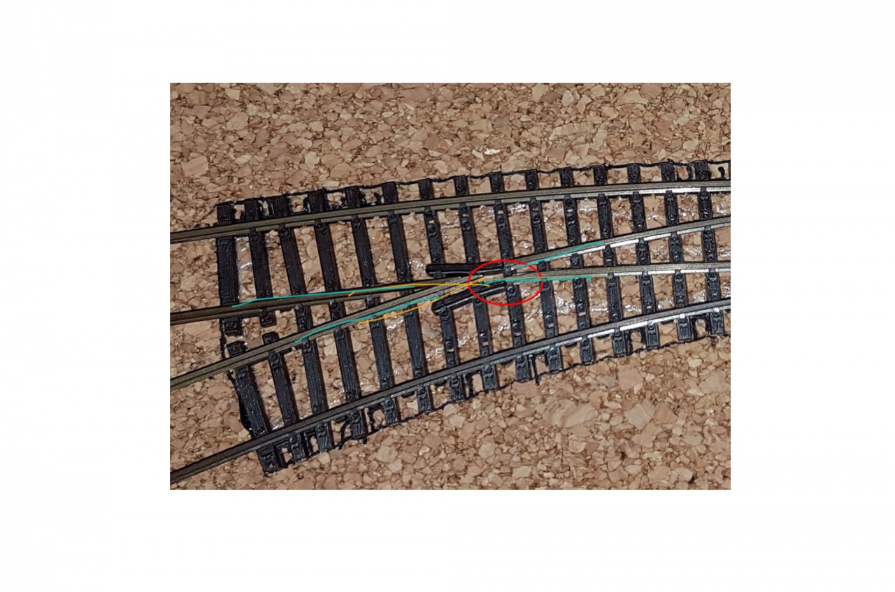

A csúcssínek végét tudtommal egy kicsit meg kell hajlítani akkor áll egyező irányba a váltószív műanyag részével. Ezt akkor kell megtörni amikor már teljesen be van tolva.
Dénes |

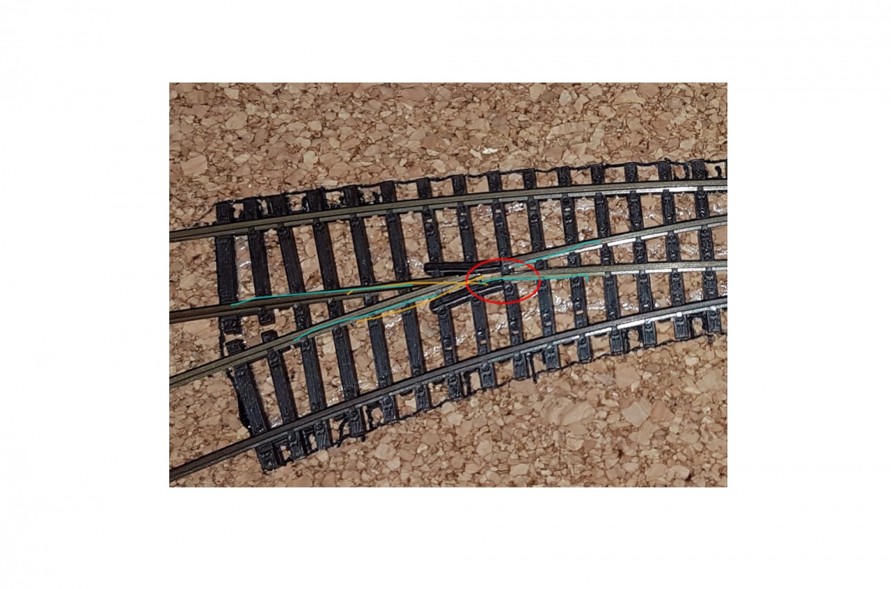

(#53521) etwg válasza afekete hozzászólására (#53510)
Okt 10, 2016 |
Még valamit, most jobban megnézve nem tudom milyen állapotban kaptad a sineket ( ahogy már irták vannak készletek amikben pontosan ivre vannak hajlitva, de vannak sajnos olyanok is, amiben egyenes sinek vannak). Szoval azokat elöre pontosan meg kell hajlitani, hogy a keresztezödés pontos és szimmetrikus legyen. A képen a tied sajnos nem ilyen. Nem elég a sineket bedugni a talpfarácsba azoknak abban feszültség nélkül kell lenniük, különben vagy a rácsot egyengetik vagy az történik mint nálad hogy a csucs nem ott van ahol kellene.
Szoval kell ezt még gyakorolni és nem a legjobb mindjárt egy ilyen bonyolult kitérövel kezdeni.
Sárgával jelöltem ami nem jo, zölddel meg azt, hogy a sineknek hogyan kell "vonalban" lenniük. Ránézésre látod, hogy mi nem stimmel. |

(#53526) afekete válasza etwg hozzászólására (#53521)
Okt 11, 2016 |
etwg! A kitérő a Tillig hagyományos, barnított flex építőkészletéből készült, Ottóéktól érkezett, a sínek teljesen egyenesek voltak. A tősíneket hajlítottam is sínhajlítóban, a csúcssíneket is, de azokat ezek szerint nem eléggé. A villasíneket nem hajlítottam. Bevallom leginkább azért, mert nem voltam biztos benne, hogy a villasín rövidsége és lecsapása miatt meg tudom hajlítani a végeit is megfelelőre. Esett már szó róla, hogy a sínhajlító a sínek végeit nem feltétlenül tudja a megfelelő ívbe hajlítani és érdemes ezt levágva használni a meghajlított síndarabot. A villasín hajlítására milyen praktikád van?
Gábor! A csúcssíneket én is csiszoltam, mert a tősínhez simuló felük elég érdes maradt gyárilag és a "lecsapásuk" sem volt megfelelő. Itt aztán nem is volt gond később, a próbák során szépen futott egyik vagy másik irányban minden. Ugyanezen oknál fogva a két villasín találkozását is meghúztam reszelővel finoman, és a kitérő elejéről érkező szerelvény esetén nem is tapasztaltam problémát a csúcsbetétnél, szépen futottak fel rá, akár egyenes, akár kitérő irányban.
Dénes! Akkor ez is egy járható mód, ami eszembe is jutott. És egyébként szerintem így hasonlít leginkább a gyári Tillig kitérőre az épített kitérő. Hátránya, hogy a hajlítás után már nem lehet kihúzni a sínszálat a talpfarácsból.
Összegezve a leírtakat:
- minden sínszálat a megfelelő ívbe hajlítás után célszerű befűzni.
- a csúcssínek könyöksín felőli végeit - ha a hajlítás mégsem elég -, akkor utólag vagy csiszolni kell, vagy hajlítani, hogy a műanyag résszel pontosan egy egységet képezzenek
- a csúcssínek és a villasínek érintkező felületeit össze kell csiszolni, hogy tökéletes legyen a sínek illeszkedése.
(#53527) etwg válasza afekete hozzászólására (#53526)
Okt 11, 2016 |
Nekem sajnos nincs TT sinre hajlitom, igy kézzel hajlitgattam amit kellett, de addig nem füztem be amig nem követte a rács vonalát. A csuccsal - ahol 2 sin találkozik el kell egy kicsit szorakozni és kell a jo szemmérték, de megoldhato. Lehet, hogy tul mélyre nyomtad a sineket ezért vannak rossz helyen. Szoval kell egy kicsit szorakozni velük, föleg az ives váltoknál egy kicsit bonyolultabb. |

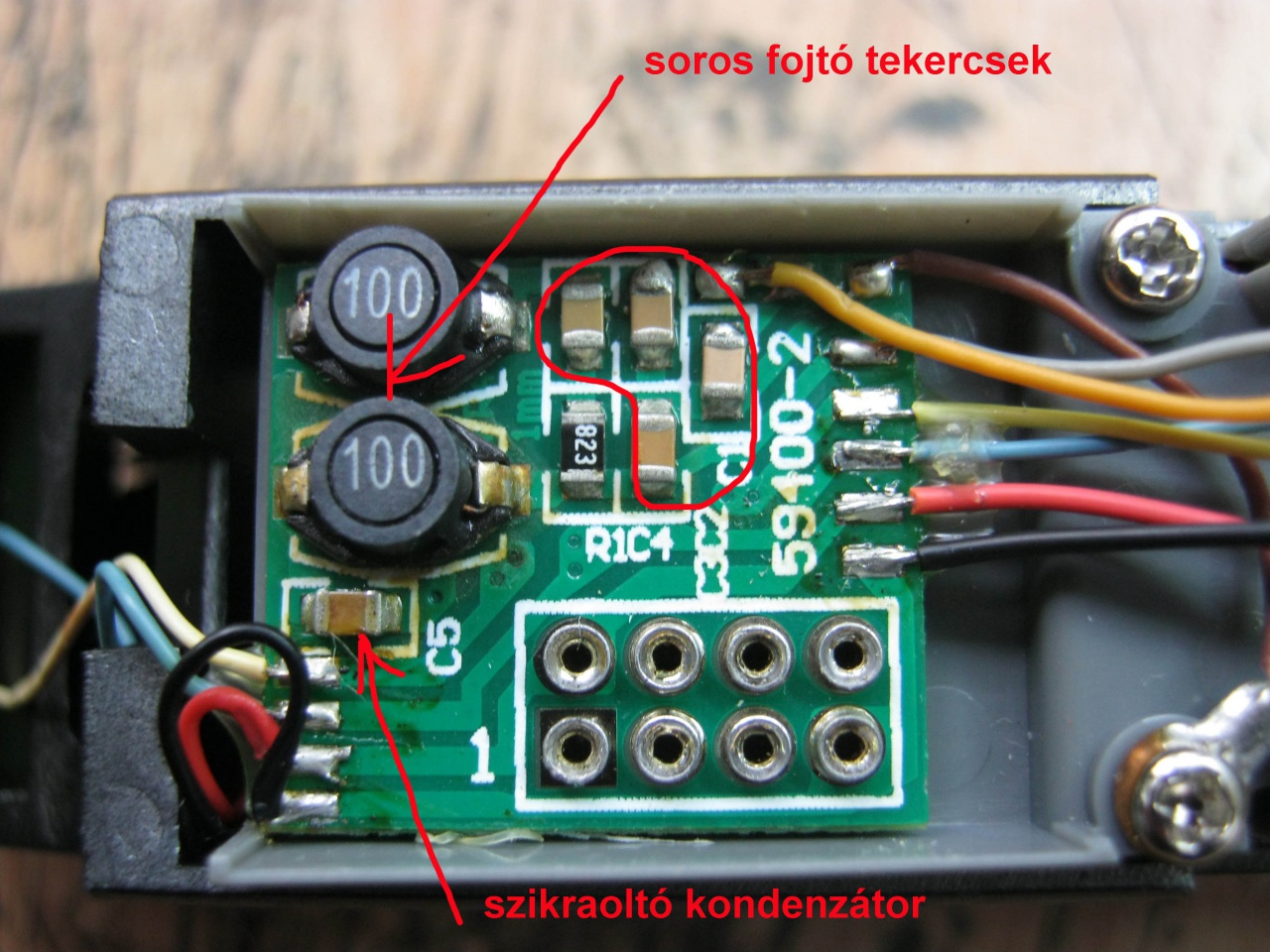

Ráadásul van még egy gond, ez pedig a Seuthe NR27, vagy az NR28 (csak a feszültségben van eltérés, nálunk a 16-20V közé méretezett NR28 eleve kizárt) mechanikai méretei. Ha veszünk egy eléggé nagy kazánnal rendelkező TT gőzöst, akor is gondban vagyunk! Ugyanis, a Seuthe honlapja szerint, meg a valóságban is az NR27-es "torka" 4,5mm átmérőjű, kívül mérve. A BR01 vagy a BR03 kéményének átmérője meg szintén kívül mérve nagyjából 5mm. Tessék mondani, hogyan fúrjuk ki úgy, hogy a szépen kidolgozott, mérethelyes kémény ne sérüljön?  A másik a füstölő hossza, egy hengeres, zárt kazánba nem nagyon lehet beleszuszakolni, legalábbis nekem nem sikerült eddig. |

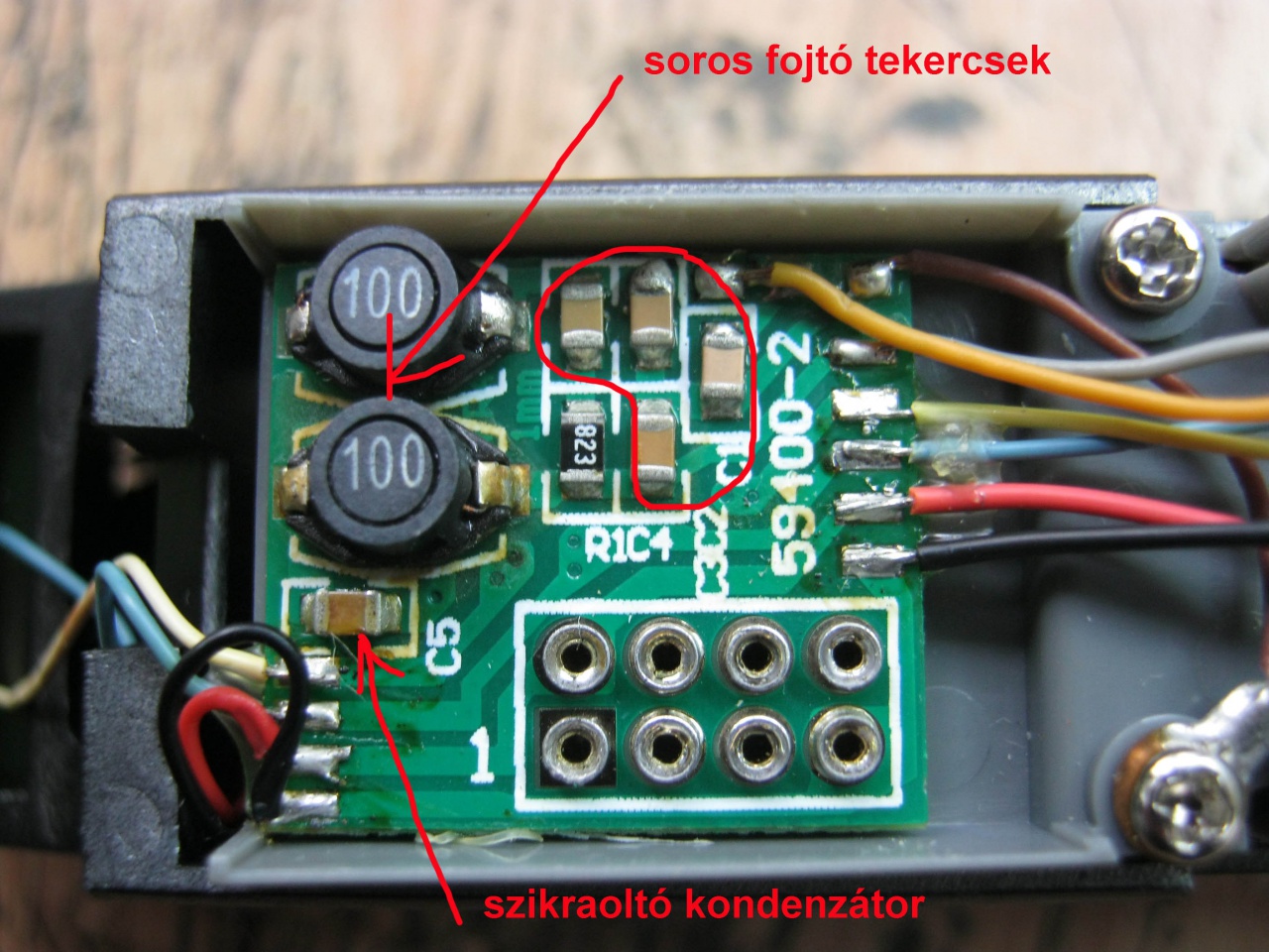

(#53569) csíkosháTTú válasza hoTTo hozzászólására (#53567)
Okt 14, 2016 |
Az, hogy nem reagál egy PIKO modellben egy dekoder a parancsokra, az sajnos a PIKO teljesen elcseszett elektronikájának tudható be. Nem csak a Lenz ilyen, a jobban zavarvédett ZIMO-t is képes meghülyíteni. Ezt akárhonnan is nézzük, csúnyán elbaltázták Sonneberg-ben. A PIKO modelleket épp ezért erős fenntartásokkal kezelem mindig. Gyakorlatilag nincs olyan PIKO alaplap, amin ne kellene komolyan beavatkozni digitális átépítés esetében. A Taurus-on, és a vele szoros rokonságban álló Hercules-en is a motor köré épített zavarszűrő kört teljesen ki kell írtani a helyéből, és másikat építeni bele, egy-egy soros 2,2mikroHenry-s fojtótekercset sorba a motor két csatlakozójára, és egy 10nF kerámia kondit a motor kapcsaira, azzal párhuzamosan. Ellenkező esetben sajnos ilyenek történnek. (Meg még sok minden más is, egyes dekóderekkel "együtt működve" képes egy PIKO modell működésre ingerelni egy másik mozdonyt, vagy világítós kocsit is, anélkül, hogy azonak parancsot adnánk. Elég, ha elmegy mellettük a másik vágányon...) |
(#53570) masTTertape válasza csíkosháTTú hozzászólására (#53569)
Okt 14, 2016 |
Igen, ezt igyekeztem jelezni a Temofeszten, hogy ami régebbi PIKO, vagy olyan hajtású, azoknál bármi lehet. Ugyanígy a Gigantom is néha megbokrosodott, máskor meg igencsak hosszú kifutása volt. Pedig abban a legalapabb Viessmann dekóder van. Ennek ellenére évek óta megy és bírja. |

(#53576) csíkosháTTú válasza angyal.marci hozzászólására (#53575)
Okt 14, 2016 |
Írtam már, hogy mi a pontos látlelet..
Ez nem a digitális rendszer, és nem is a konkrét dekóder hibája. A "kórokozó" meg van (komoly konstrukciós hiba a modellben), és meg van a gyógymód is rá. |
(#53582) TTomasz válasza afekete hozzászólására (#53510)
Okt 14, 2016 |
Rég jártam erre elfoglaltságom miatt
A képet amennyire tudtam, kinagyítottam  - Nekem úgy tűnik, hogy a csúcssín ( váltó elejéről nézve a baloldali, a képen az alsó) a műanyag csúcs betét előtt az utolsó kis fülekbe nincs jól betolva. Ennek két oka lehet : 1. a belső kis fül sérült és nem tudja már a helyén tartani a sín végét. Ebből a fényképből ez nem látszik. A máik ok pedig az lehet, hogy a csúcssín hossza kb fél mm-rel rövidebb, mint azt kívánná az ív. A csúcssín másik végén van a vezérlés a 90° fokban lefelé hajlított kis füllel egy műanyag vezetőben.
Ha ez pl. nem 100% an párhuzamosan fut a talpfa betétek között vezérlés közben ( pl. a padló alatti állítómű nincs jól beállítva stb.) akkor pont kimozdítja a csúcsbetét előtti utolsó kis fülből a sínvégét.
Ezek csak tapasztalati hibák amit leírtam, ebből a képből ez nem látszik
Nem ordas hiba ez ! Pl.: ellenőrizd, hogy az állítómű párhuzamosan mozgatja e az "összekötőrudat" és állítás közben el tudnak e mozdulni a csúcsbetét végénél a csúcssínek.
A fogóval való hajlítást nem javaslom , mert azzal olyan geometriát hajlítanál bele a sínbe, hogy biztos nem lesz meg mindenhol a nyomtáv. Csiszolással kb. ugyan ez a helyzet ha tud mozogni a sínszál.
Javaslatom a következő : Piko A Gleis rögzítő csavar ( kicsi fekete). A sínszál I profilú, az alsó idom rész csúszik bele a talpfarácsok füleibe. Ezt a kis peremet a csavar feje pont megtudja még fogni és a kerekek karimái értelem szerűen el megy felette mert a műanyag füleknél sem nagyobb. Egy ilyen csavarral a sín végét a helyére tudod kényszeríteni és nem tud mozdulni sem. Anno az IBW váltóimnál alkalmaztam miután a gyárilag összerakott váltók műanyag fülei idővel megadták magukat. Bevált!
Azért anno, mert az asztal átépítésekor szinte az összeset kukába küldtem. Flex váltókra cseréltem őket.
Még egy kérdés: a villasínek nincsenek túl feltolva a csúcsbetét felé?
A fényképezési szög miatt csalóka is lehet.
Üdv: Tomi |
(#53583) TTomasz válasza etwg hozzászólására (#53521)
Okt 14, 2016 |
Az EW1 és IBW váltó építőkészletben van gyárilag ívre hajlított sínszál.
Ott a talpfarács fix  így adott az ív.
A felxkitérő építő készlet lényege a tetszőleges ív megépítés lehetősége. Ehhez felxi sínszálak dukálnak
Ez hordozza magában azt amit Gábor leírt: flex bausatz építési nehézségeit kell megoldani valahogy.
Gyakorlat teszi a mestert  |

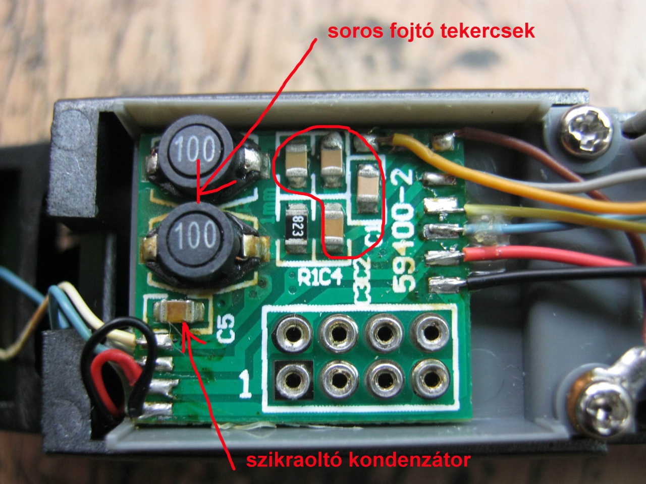

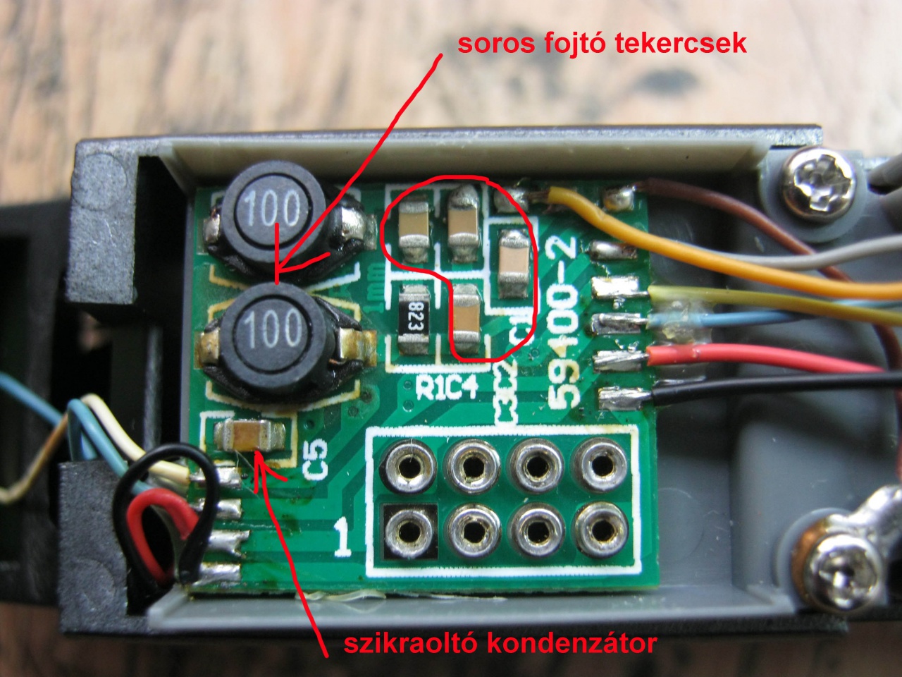

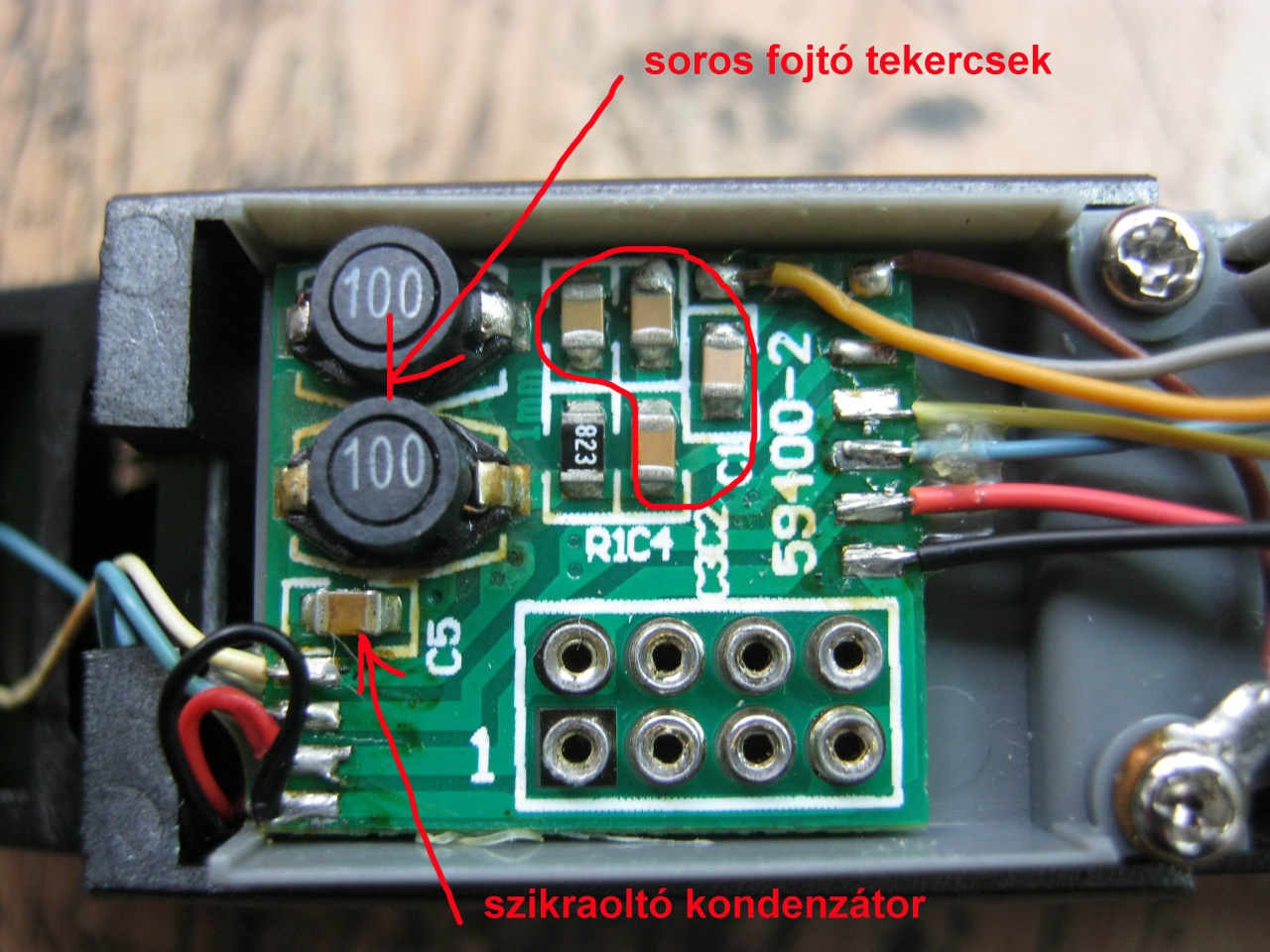

Nem sokrára képes beszámolóü, egy PIKO DB BR151-gyel mit kell tenni, hogy tisztesséegesen menjen DCC-ben is. (Csak előbb ki kell takarítani...) |
(#53596) csíkosháTTú válasza csíkosháTTú hozzászólására (#53595)
Okt 15, 2016 |
Nos, kérem az ígért kép, és a magyarázat hozzá.
A képen nyíllal jelöltem, és oda is írtam, hogy melyik a motorral sorba kötött két foltótekercs, és melyik a szikraoltó kondenzátor. Ezeken a paneleken a fojtókat nem feltétlenül kell cserélni, vagy eltávolítani, maradhatnak is. A szikraoltó kondenzátor azonban alaposan túl van méretezve. Legalább 100nF értékű, ez jogerős túlzás. Maximum 33nF lehetne, és 10nF értékűt szoktam használni. Ezt vagy forrasszuk ki, vagy cseréljük ki. Van még bekarikázva képen pár hasonló alkatrész, ezek sima zavarszűrők, de DCC üzemben csak bajnak vannak ott. Ezeket forrasszuk ki!
A mozdonyba ZIMO MX621R dekoder került be, a motorvezérlést érdemes a szép futáshoz egy picit macerálni: CV9=89, CV56=91.
(Még valami: mivel a modellt alaposan ki kellett takarítani, így módomban állt megfigyelni, mitől olcsóbb a PIKO, mint a többi nagyobb gyár. Nincsenek csodák, sajnos a PIKO modellekben sokkal kevesebb az anyag, mindenütt érződik az erős spórolás, ezért maradhat a versenytársak alatt az ár. Ha a többiek is ezeket a megoldásokat választanák. akkor ők is olcsóbbak lennének.) |
