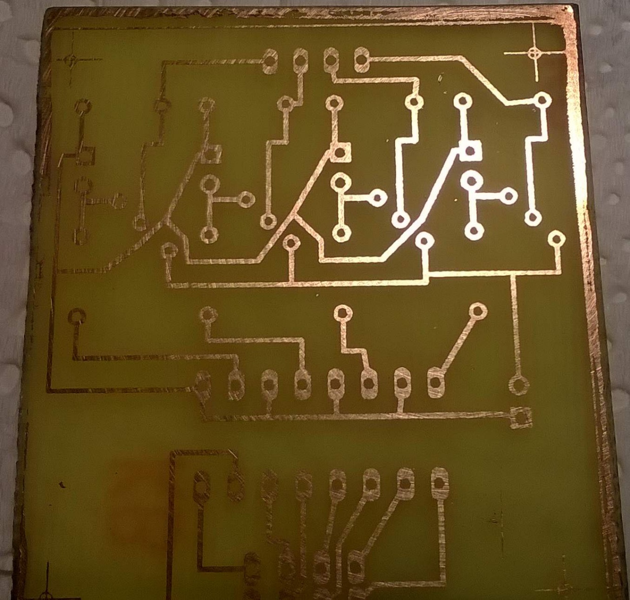

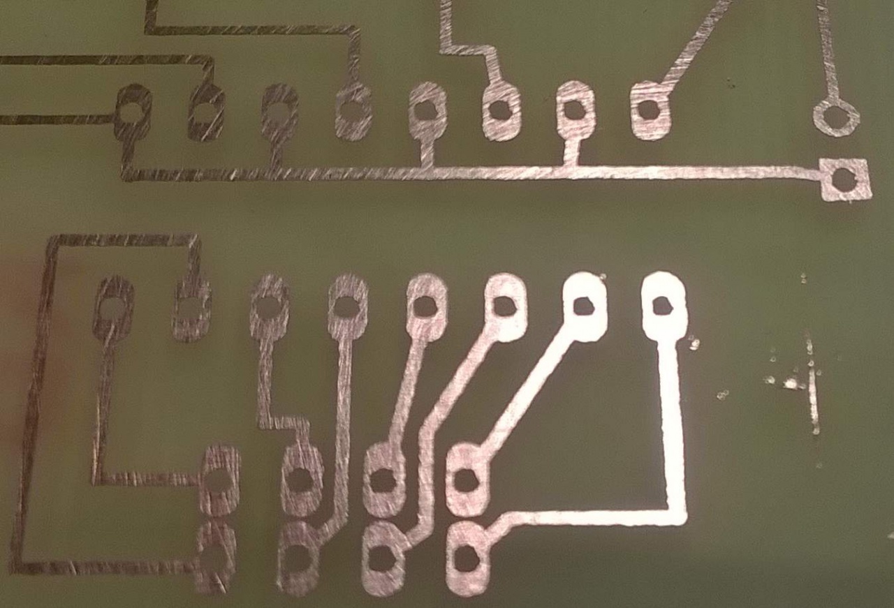

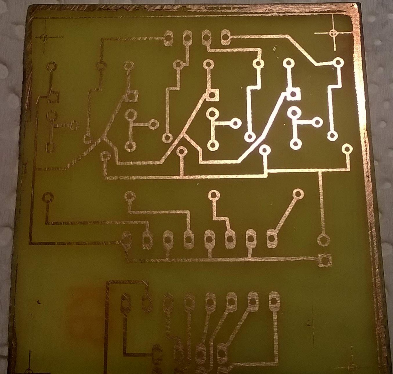

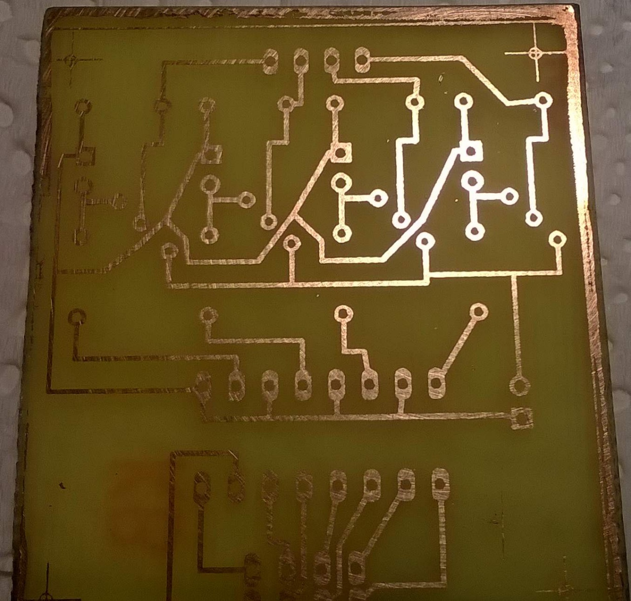

(#56291) diginewl hozzászólása
Máj 25, 2017 |

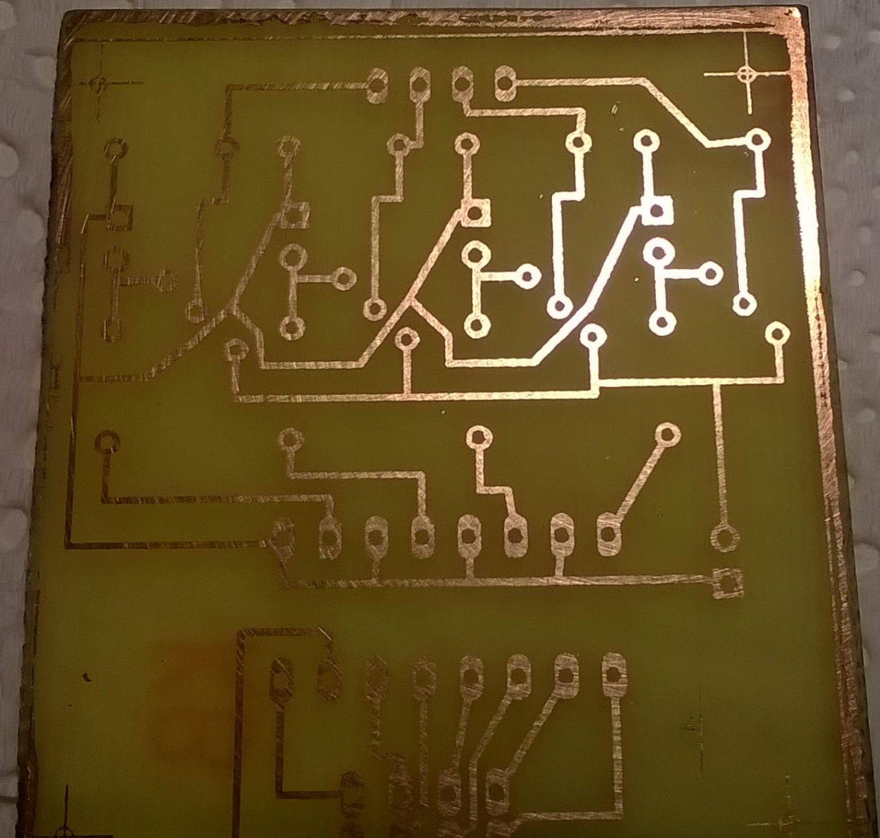

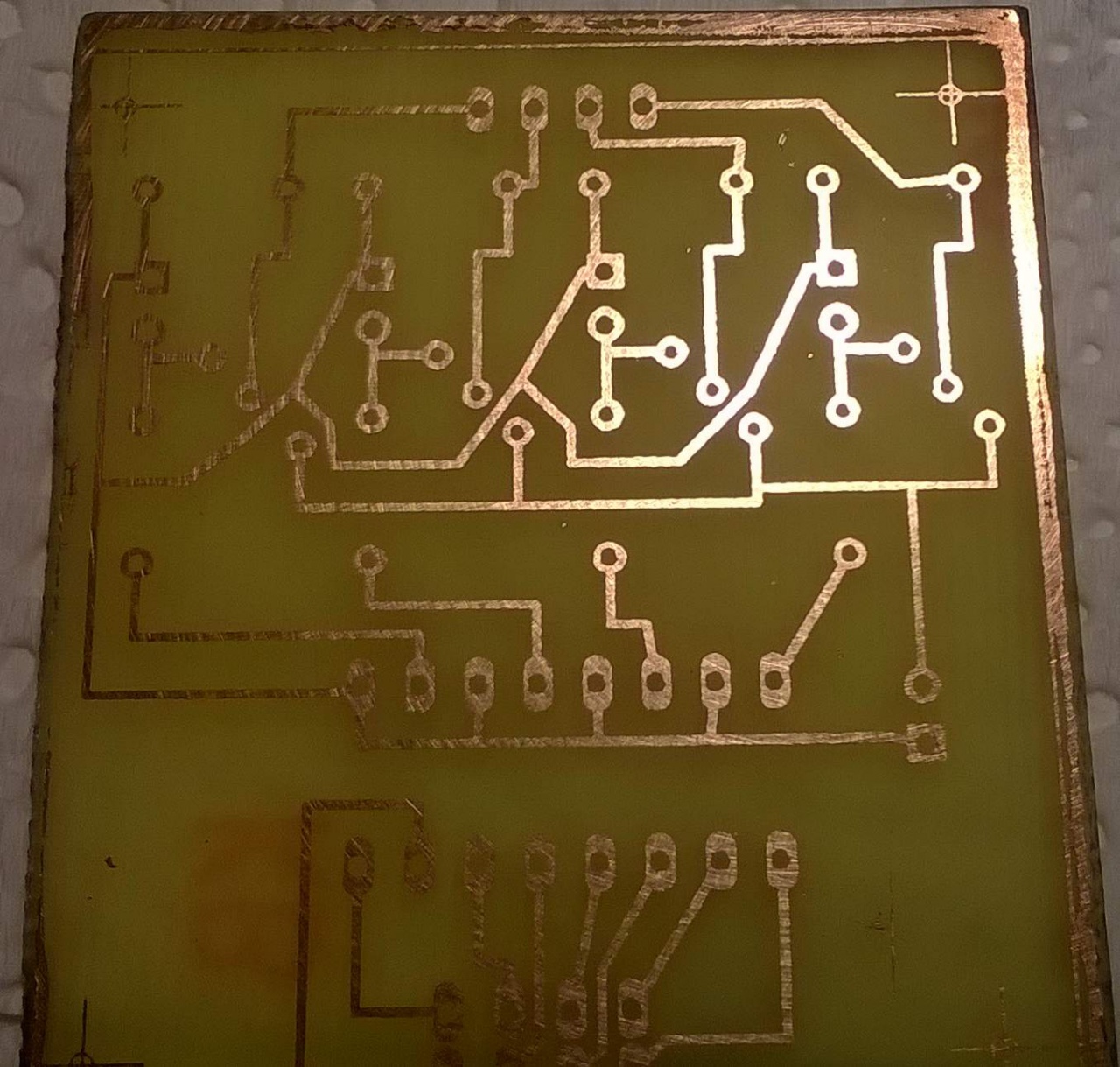

Tiszteletem!
Ide írom, mert nem terhelném ezzel a gondolattal a topikokat.
Régóta olvasgattam a CsíkosMester Nyák leírását, de mindig bonyolultnak tűnt az egész (levilágítás, stb.)
Aztán elkezdtem a vasalásos nyák rajzolattal foglalkozni, de ezt nem sikerült tökéletesen kivitelezni. Szakadás mindig volt.
Lásd itt
Gondoltam egy nagyot, és vettem egy Positív20 lakkot  Az eredmény alul látható, ez a második próbálkozásom. Az elsőt levitte a rosszul kiszámított előhívó (0,7% NaOH oldat helyett 7%-ost készítettem, ez gyönyörűen leszedte az összes lakkot....  )
Szokásomhoz híven, itt is több lépésben módosítottam az eredeti Csíkos féle leírást, de talán így sikerül közelebb hozni az "outsiderekhez" ezt a nyákkészítési módszert.
A levilágítás talán a legnehezebb technikai feltétel. Ez tartott vissza az egésztől eddig engem. Szerintem ezt mindenki túlbonyolítja - feleslegesen.
A munkahelyemen van germicid cső. Ez főleg uv-c-t ad ki. UV A-B-C A positiv lakk, és a dry fólia is 400Nm körül érzékeny, azaz kiesik ebből a tartományból, mégis szépen levilágítható Germicid csővel is 18W 20 perc - kipróbáltam. Ezt a csövet egész nap nézegethetem, nem lesz bajom tőle, ha normál ÜVEGEN át teszem. Ha benyúlok a fénysugárba - azaz közvetlenül ér a fény - , kezem védtelenül már 5 perc alatt megkapja a MED-ed azaz piros lesz. A normál üveg, nem a kvarcüveg, az UV sugárzások óriási részét kiszűri. Aki üveglappal fedi le a pozitív lakkozott felületet, pont a legfontosabb hullámhossztól fosztja meg a lakkot.
Ezen felbuzdulva a levilágításra egy halogén lámpát is kipróbáltam (amihez azért jóval könnyebb és egyszerűbb hozzájutni, mint az uv-led stb-hez), aminek az elejéből kiszedtem az üveglapot. A halogénnek van az UV tartományban is bőven kibocsátása (tulajdonképpen csak láthatóban sugároz keveset...  ). Ez 150W-al nyomja, kb 50 cm- távolságtól már nem melegíti fel a felületet. 18 perc levilágítás után az eredmény alul látható. A maszk leszorításához 1mm-es plexit használtam, amin gyárilag nincs UV védő bevonat.
Maszknak egy laminálófóliát használtam, amit simán lézernyomtatóba beledugtam, és rányomtattam a rajzot.
Ezekkel az egyszerűsítésekkel talán másnak is megjön a pozitív lakkhoz a kedve.
(Folyamatban van Kínából egy dry fóla érkezése kemény 700Ft-ért 2m hosszban. Majd azt is kipróbálom, oda meg pont fordított maszk kell.)
Ismételten hálás vagyok az itten közösségnek!
Köszönöm a figyelmet.
(#56296) Frankye válasza diginewl hozzászólására (#56291)
Máj 25, 2017 |
Azért az UV LED-hez hozzájutni sem olyan nagy ördöngösség. Viszont a hagyományos üveglap valóban nem jó az UV levilágításra. Ehhez célszerűbb régi scannerből, vagy fénymásolóból bontott üveglapot használni, vagy - ahogyan Te is tetted - plexit használni.
A testvér oldalunkon (HE) rengeteg, ezzel kapcsolatos leírás, tapasztalat olvasható, mind a P20, mind a dry fólia körében, érdemes beleolvasni a témá(k)ba.
A NYÁK készítéssel kapcsolatban: Javasolnám, hogy a felületet (réz bevonat) ne csiszold fel. Helyette használj fém dörzsit (bármilyen illatszer, vagy háztartási boltban, nagyobb élelmiszer üzletben kapható) használj. Nem koptatja a felületet, nem lesz érdes, és nem utolsó sorban szebb lesz a kimaratott NYÁK. (Persze ez sem csúnya!)
Még egy észrevétel: A NYÁK tervezésekor lehetőleg kerülendő a 90°-os vezetősáv-kilalakítás. Helyette inkább - ahol csak lehet - használj lekerekítést, vagy 2 db 45°-os törést. Egy elektronikával is foglalkozó barátom mondta: Az elektronok baromi gyorsan haladnak, és az éles kanyarban kivágódnak... |
(#56300) diginewl válasza Frankye hozzászólására (#56296)
Máj 25, 2017 |
Köszönöm Frankye!
Igen-igen. A "terven" igyekszem lekerekíteni a kanyarokat, bár ebben a GHz tartományban az elektronok szerintem még meg tudják oldani ezt a kanyarodást
Olvasgattam a HE-n is. A dry fóliánál a felületre felvitel lesz nehéz, ahogy a P20 lakkal is ez a helyzet (pl.: a széleken felgyülemlik)
Tehát ez az egész nyák-olós dolog egyszerűnek tűnik, de azért valljuk be, nem annyira az. Elég összetett ez az egész folyamat, sok mindenhez kell érteni, és vigyázni a vegyszerekkel (még én is benéztem a 0,7-7% NaOH hígítást - pedig szakmabeli vagyok -, az eredmény végzetes lett! Ennél veszélyesebb, ha tömény pl 20%, hígítatlan sósavba tesszük a tömény peroxidot 33%, és utána a nyákot: hatalmas buborékképződés, habzás lesz belőle. Ezt nem próbáltam, de ez így működik, ezért vigyázni kell a kémiával!)
Nehéz a levilágítást is kitalálni, mert ezen a fotolakkon semmi nem látszott, hogy már rég beégett minden, vagy még kevés volt a fény. Csak az előhíváskor derül ki minden.
Engem az lepett meg, hogy egy többször után töltött régi nyomtatóval/tonerrel is ilyen nyákot sikerült egy maszkkal készíteni. Igaz a fénykitakarás logaritmikusan nagyobb, mint ahol semmi sincs, így elsősorban arra kell figyelni, hogy folytonos legyen a nyomat, még ha itt ott picit gyengébb is.
Hála nektek, hogy megírtátok Csíkossal a nyákkészítős cikket, azért csak kipróbáltam milyen is az. Köszönet érte!      |
(#56301) Frankye válasza diginewl hozzászólására (#56300)
Máj 25, 2017 |
Az elismerés mindenképpen megillet.
Ami a P20 felvitelét illeti: Igen, ezért szokták javasolni, hogy egy kb. 5-5 mm széles "technikai keret"-et hagyjunk minden oldalon. A lakk felvitelének két kényes pontja van: Egyrészt a pormentesség (mind a lakkozandó felületnek, mind a környezetnek pormentesnek kell lennie), másrészt pedig az egyenletesség.
A levilágítási időt - sajnos - csak kísérletezéssel lehet beállítani. A jó hír, hogy utána mindig ugyan annyi lesz.  Ezt legegyszerűbben úgy lehet kikísérletezni, hogy egy, már előkészített (lefújt) lapra felteszed a maszkot, majd eltakarod egy részét egy átlátszatlan anyaggal (pl. egy NYÁK darab), majd ezt a takarást időről időre kíjjebb húzod. Kb. 30 másodperces időköz elegendő erre. Ezt követően előhívod, és meglátod, melyik idő volt a "nyerő". Ha netán kettő közé esik az, ami jó lenne, akkor még egy próba kell, 10-10 másodperces eltolásokkal. Szerencsére kimaratni nem kell, így a NYÁK nem vész el, "csak" a P20, de legalább a lemez megmarad...
Amikor még készítettem otthon NYÁK-ot, én a háztartási boltban kapható sósavat, és gyógyszertári hiperol tablettát használtam. Ez nem habzott, nem pezsgett, viszont kitűnően lemarta a rezet. Nem olcsó, de jó. Igaz, ez is melegszik művelet közben, és természetesen ez is tönkremegy állóhelyzetben néhány nap alatt, ezért keveset célszerű bekeverni belőle egyszerre (nem tárolható). A vasklorid oldattal szemben viszont nem fogja meg az ember bőrét, ruháját, gyakorlatilag mindent, amihez hozzáér. Egy barátom készített valami alumínium-szulfátos, vagy milyen maratószert, de ennek a pontos összetételét nem ismerem. Ha esetleg valakit érdekel, rákérdezek. Neki az bejött, mert nem fog, de nem is bomlik el.
A toner minősége valóban nem kritikus. Sokkal inkább a nyomtató! Az újabbak azért nem túl jók e célra, mert - az anyagtakarékosság jegyében - csökkentett tonerhasználatot támogatnak (sokszor ki sem lehet ezt kapcsolni!), ezért kevesebb a festékanyag a felvitt rétegben, ergo jobban átüt rajta az UV fény. A régebbi nyomtatók még nem takarékoskodtak ennyire a festékanyaggal, vagy legalább ki lehetett kapcsolni rajtuk ezt a funkciót. Ha esetleg mégis olyan lenne a nyomat, amiben apró, buborékszerű üres pöttyök maradtak, akkor hőlégfúvóval óvatosan (!) rámelegítve ezeket el lehet tűntetni.
A dry fólinálál valóban a fólia felvitele a kulcs, a többi, ha már "bejött" a levilágítás, megy, mint a karikacsapás.
Szerk.: A technológiai leírás egyedül Csíkos mester érdeme, én csak a nyelvész voltam a kérdésben! |
(#56631) diginewl válasza Frankye hozzászólására (#56301)
Júl 6, 2017 |
Egy kis adalék
Megérkezett az Aliról a műköröm UV lámpa (36W). A fóliát kb 45 másodperc alatt szépen elszínezi, azaz tényleg UV. kb. 2500Ft-ért szerintem ezzel kell kezdeni
Kipróbálásra majd hónapok múlva lesz idő - sajnos. De addig is örülök neki.

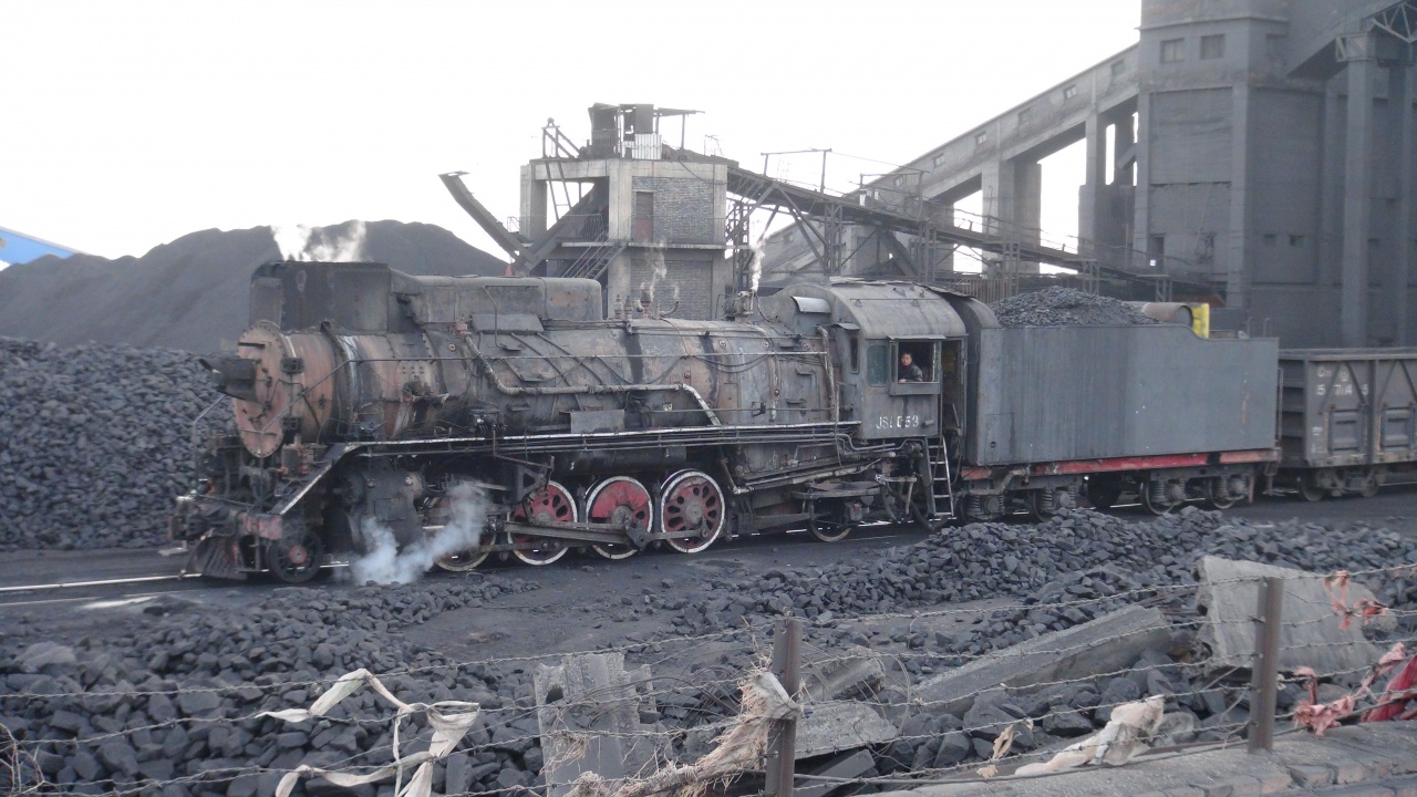

(#56788) etwg válasza Frankye hozzászólására (#56784)
Júl 25, 2017 |

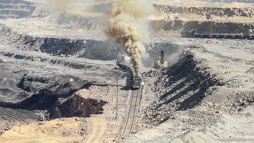

Miután ez egy szénbányavasut szénnel fütenek. (Ugyanazzal mint amit cipelnek, oránként még kb 3 - 4 vonat egyenként kb 1000 t szén).
Hogy milyen a szén azt pontosan nem tudni, de már a rakodás elött ki van válogatva. A jobb minöség megy a mosoba majd onnan a metalurgiai üzemekbe ( acélgýartás). A rosszabb minöséget mosatlanul viszik tovább.
Sajnos a képek már a multat idézik. Junius végén itt is leált a gözvontatás, és a gumikerekük cipelik a szenet.
Itt egy öregebb felvétel, amikor még az egész bánya be volt vágányozva. 2016 decemberében már csak a rakodo volt összekötve a mosoval illetve a másik szénteleppel.
