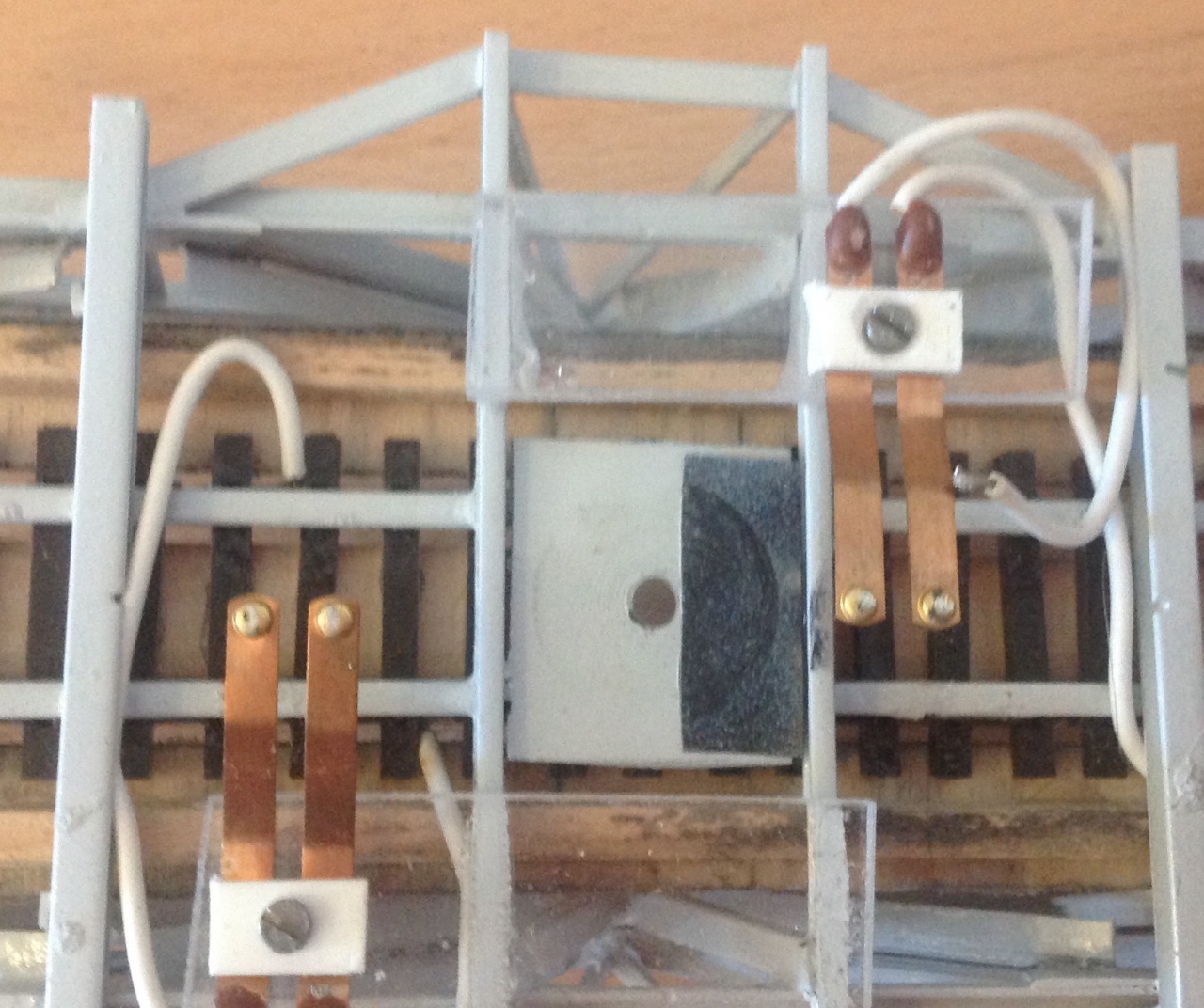

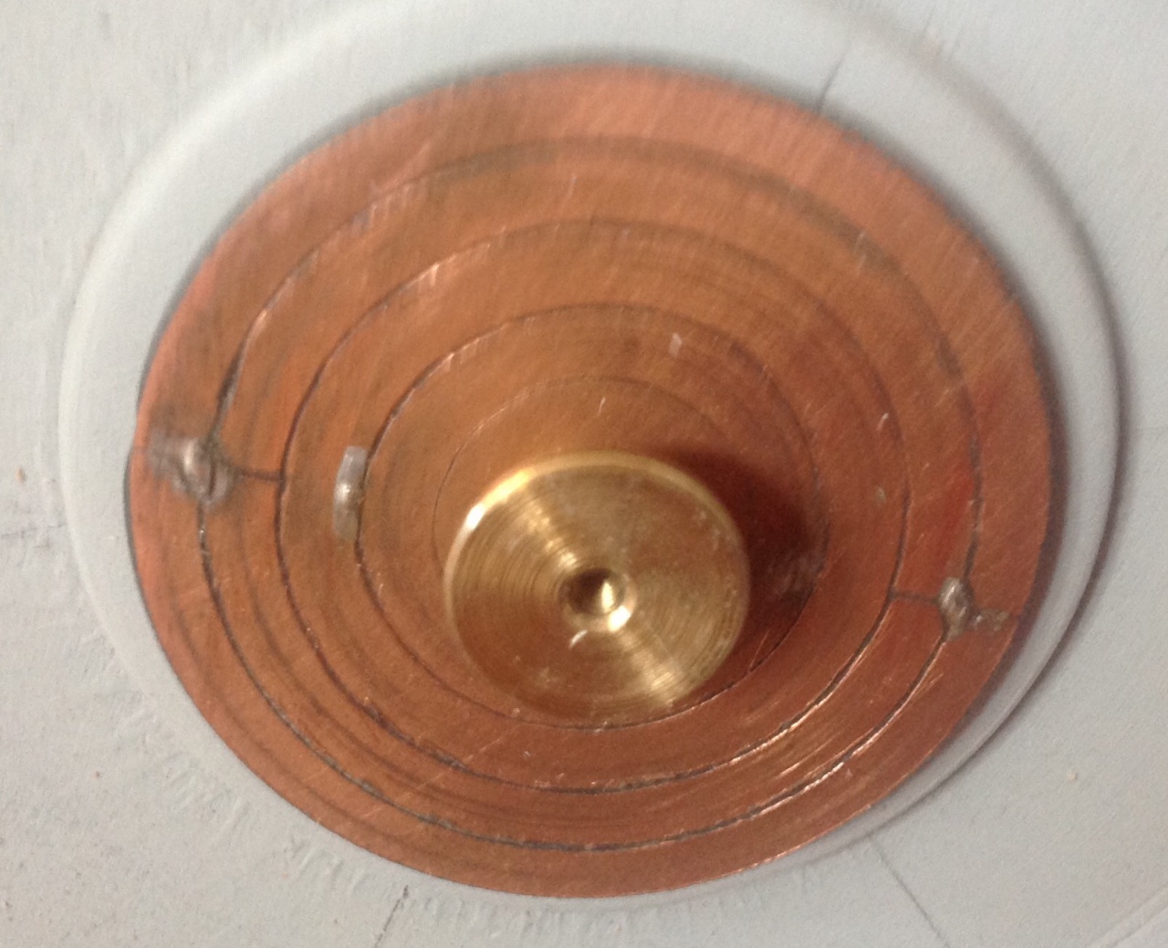

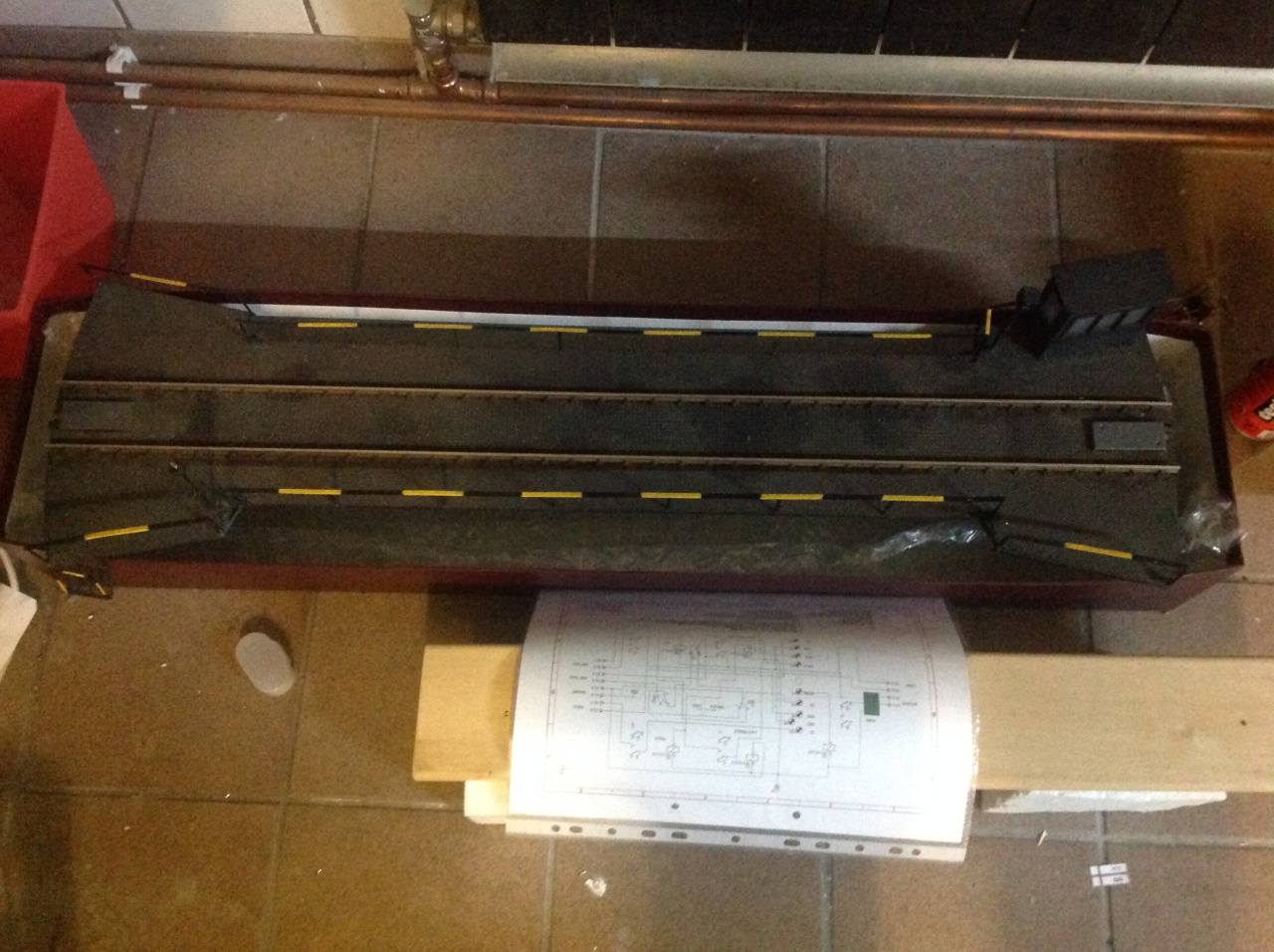

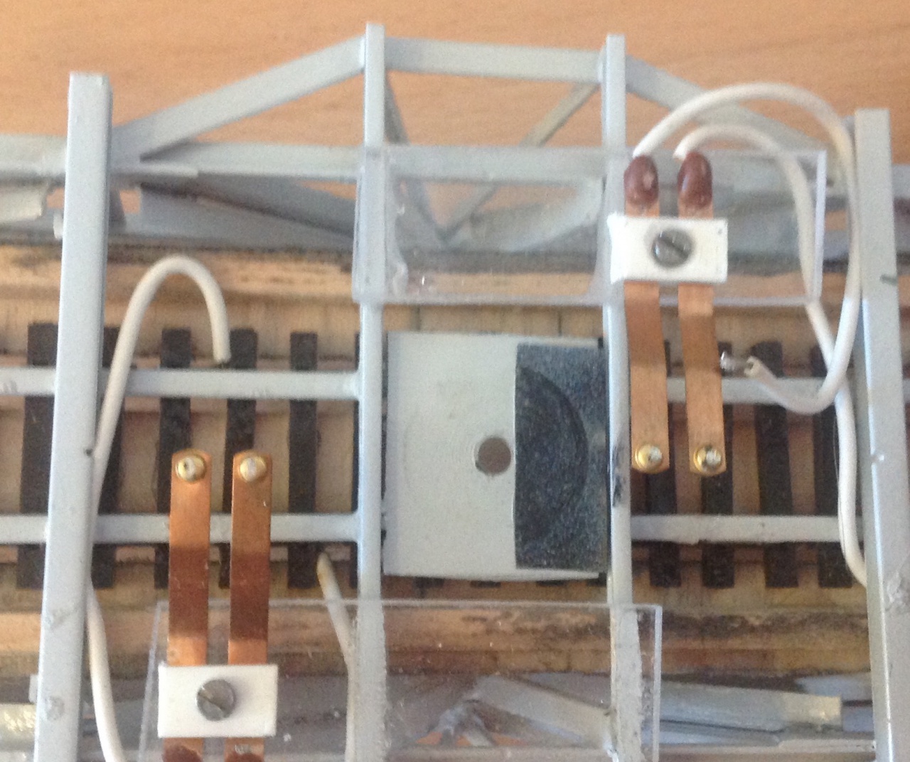

(#58163) etwg hozzászólása
Jan 19, 2018 |

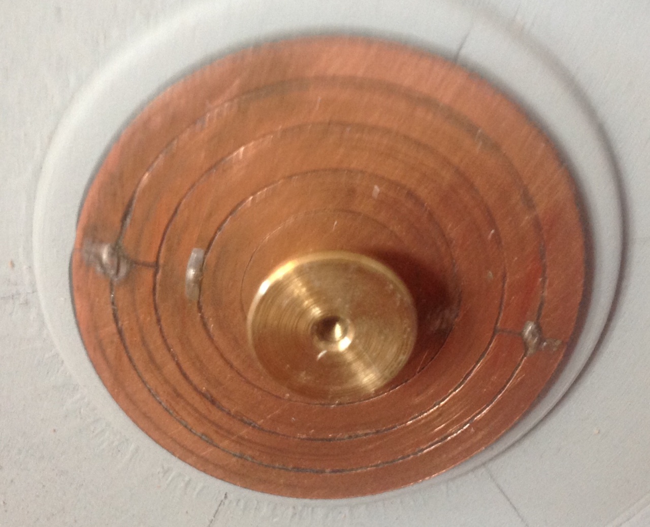

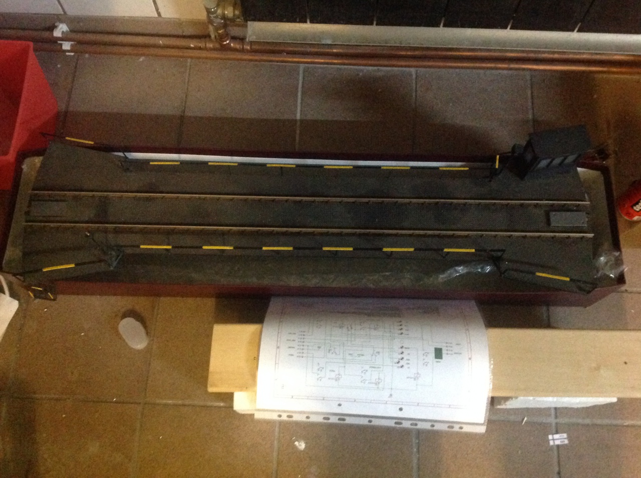

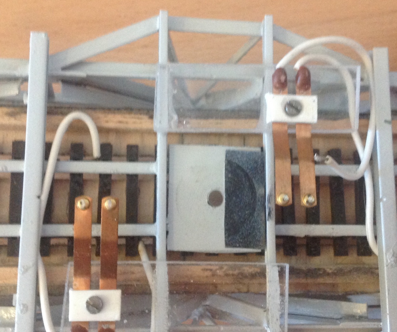

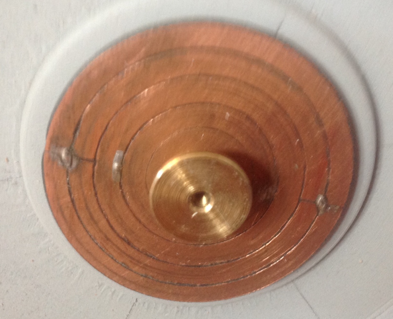

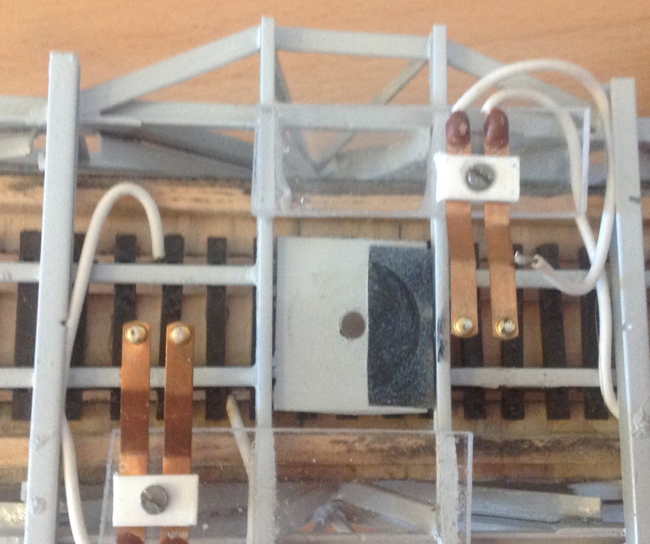

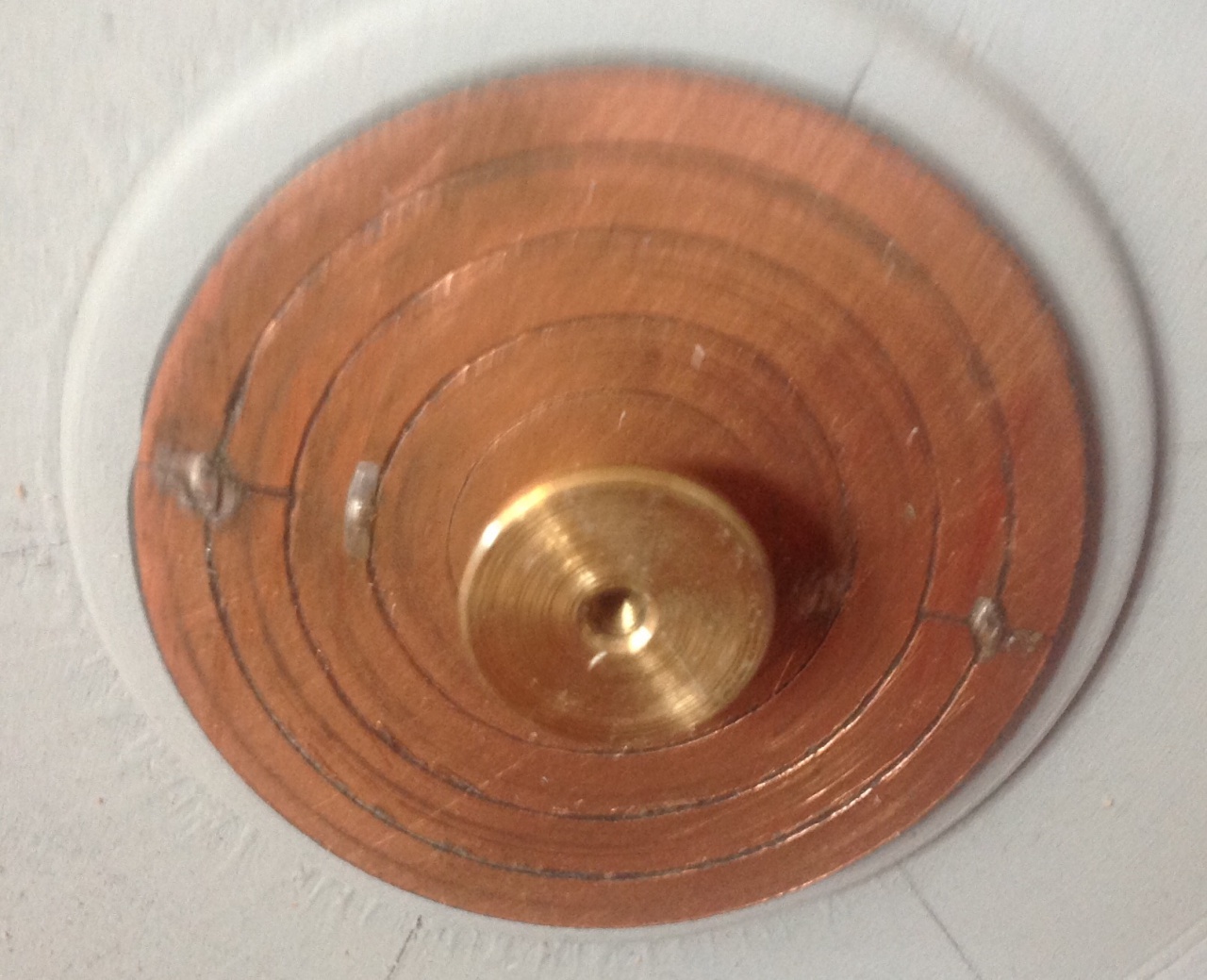

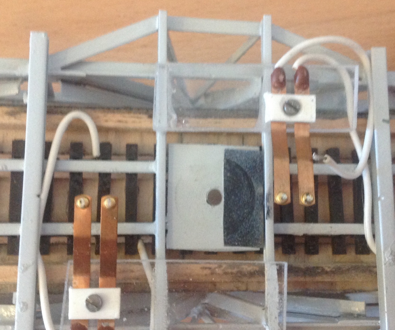

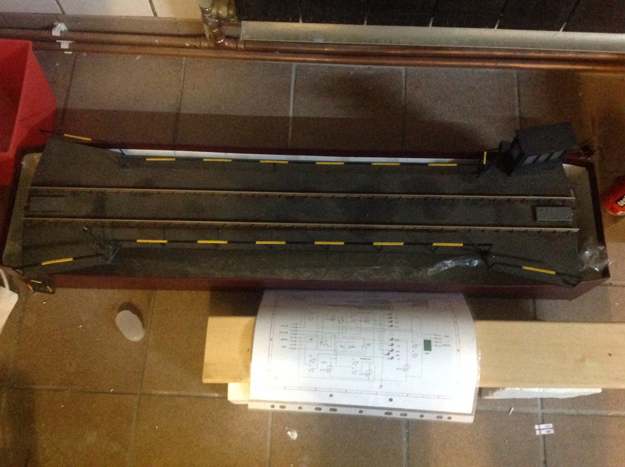

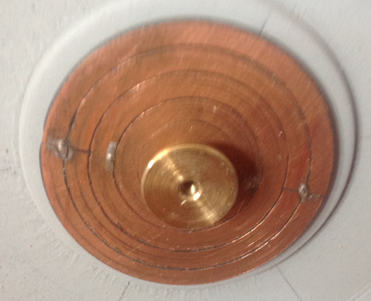

Ime a képek az áramszedés kialakitásárol.
A NYÁK lap a gödör alján van - királycsap az a réz tengely. A megosztott gyürü, amin 2 áramszedö fut a sineket táplálja. A másik kettö egyébb célokra van tervezve.
A másik képen a hid alján levö áramszedök láthatok, amik gyerekkorukban egy relé kontaktusai voltak... |
(#58165) atter82 válasza etwg hozzászólására (#58163)
Jan 19, 2018 |
Köszi szépen a képeket, akkor nekem ugye ahogy írtad csak kettő kéne, s akkor az lehet a kettő belső helyén gondolom, csak nálam megosztott legyen
Azt nem tudtam elképzelni, de így akkor értem, hogy ez kvázi eltűnik mind a híd alatt, s így valóban nem szükséges a csőtengely sem,
Esetleg a híd alattiról tudsz még feltenni majd egy oldalnézetibb képet is vagy ami picit messzebről készült?
Nem sos,
köszi szépen a sok segítséget
Remélem majd én is ilyen szép műveket tudok feltölteni vmikor ide... |
(#58166) etwg válasza atter82 hozzászólására (#58165)
Jan 19, 2018 |
Neked a középsö gyürü kell, ami a forrasztásoknál 2x át van vágva, azaz az két félgyürü.
A hid alján látod a plexit . A királycsap itt egy lyuk a közepén van - most csak egy lyuk mert lecsavartam a csapot ( fekete/fehér négyzet) a plexire van felcsavarva a két dupla kontaktus. Neked csak egy-egy kell a hid hosszanti tengelyén a királycsaptol egyforma távolságban. Mindkét kontaktusnak ugyanazon a gyürün kell futnia (mint a képen balrol a 2. meg a 4. )
Nálam a gyürü külsö átméröje 40 mm, az egyes pályák kb 5 mm-re vannak egymástol. Láthatod rajtuk a sötétebb részt - ott csusznak a kontaktusok. Ha berakom a hidat a gödörbe az egészböl semmit nem látni, mert hid alatt van. Az egész magassága kb 8 mm a gödör aljátol. |

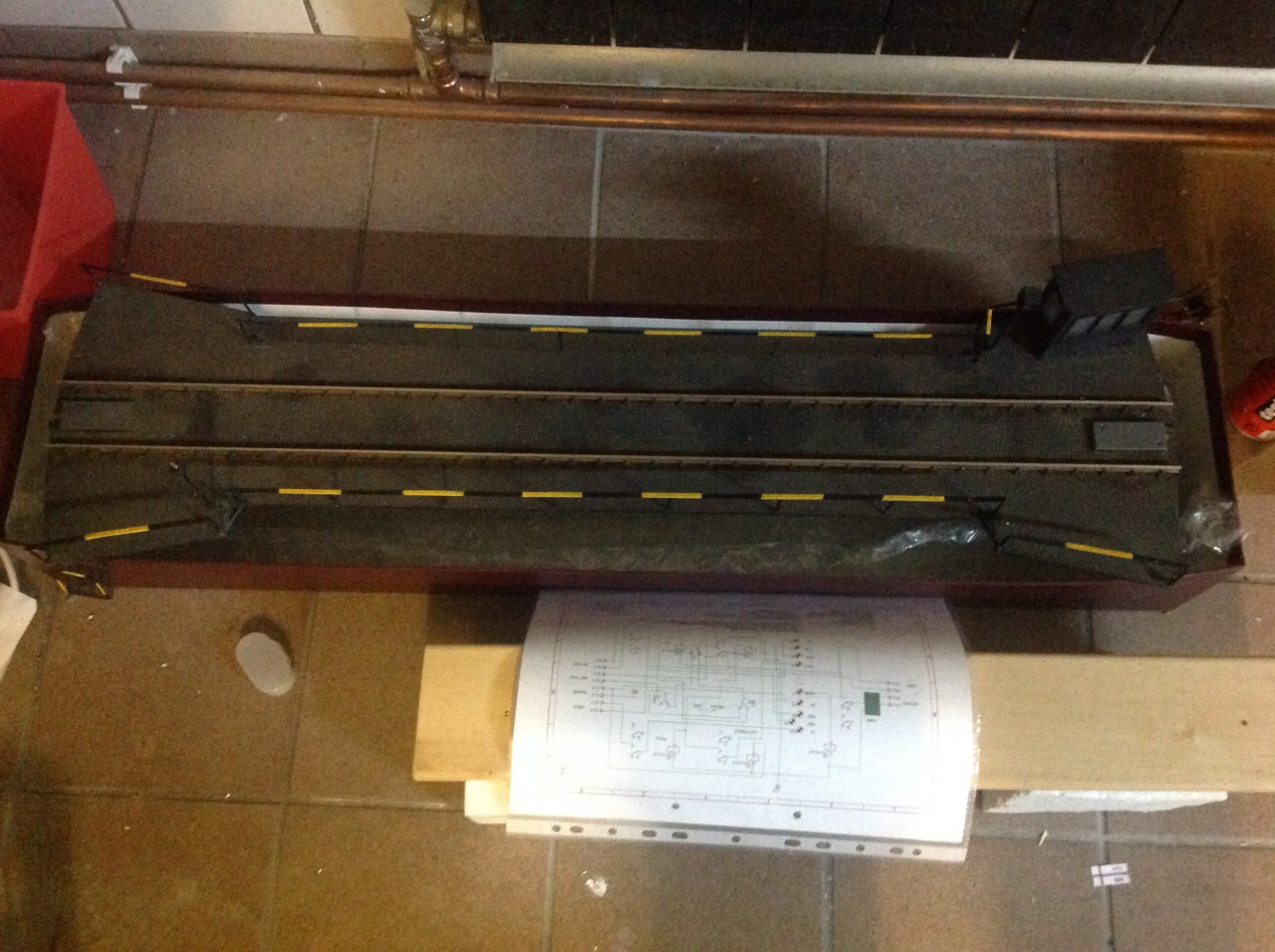

Amugy korábban beraktam a mi 1:32-s forgatokoronguk vezérlését it meg a hidja (föjavitás után).
(#58489) róbertke válasza etwg hozzászólására (#58486)
Feb 24, 2018 |
Te jó ég, ilyenkor tűnik fel csak igazán a méretarány amiben dolgozol! Milyen hosszú ez a híd, mert ha 30cm egy cementlap akkor nekem 1,5 m -nek tűnik....  |
(#58491) etwg válasza róbertke hozzászólására (#58489)
Feb 24, 2018 |
Nem, azok lapok csak 15x15 cm-sek, a hid meg 70 cm körüli, és vagy 4 kg-s és >20 éves fémtákolmány.
De nagyon jol müködik, mégha az elektronikát mindössze 1 tranzisztor meg néhány dioda képviseli. |

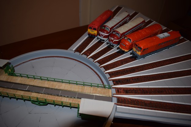

A mai napon sikeresen teszteltem a fordítókorongom működését. Egy léptetőmotor mozgatja a hidat. A vezérlést egy Arduino Mega látja el. A kapcsolatot 3x4-es billentyűvel, a visszajelzéseket egy 16x2 karakteres LCD-vel csináltam meg.
Egy rövid videó:
Fordítókorong

Márc 12, 2018 |
Félelmetes, hogy ott az asztal széle, és onnan nincs tovább.

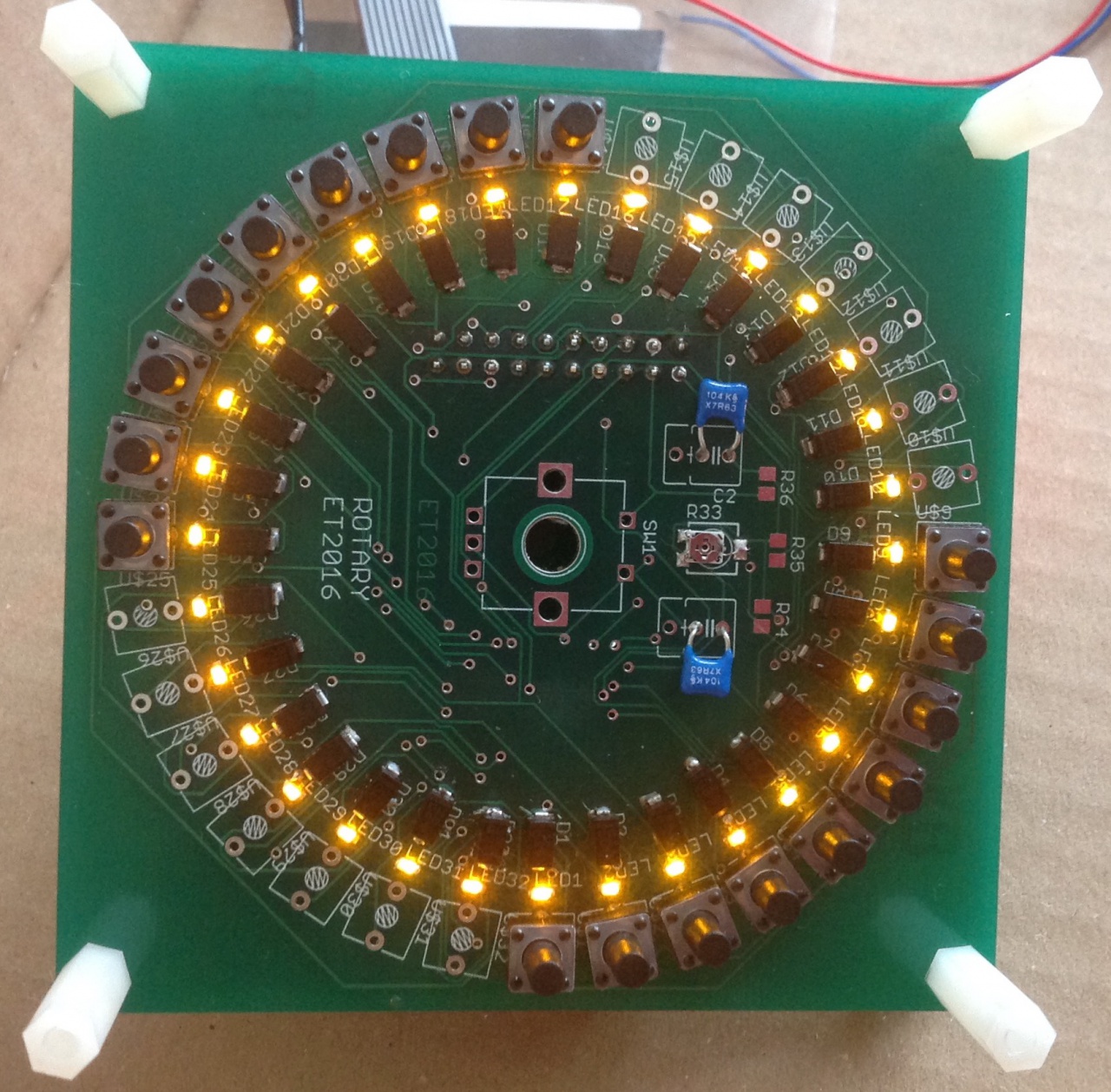

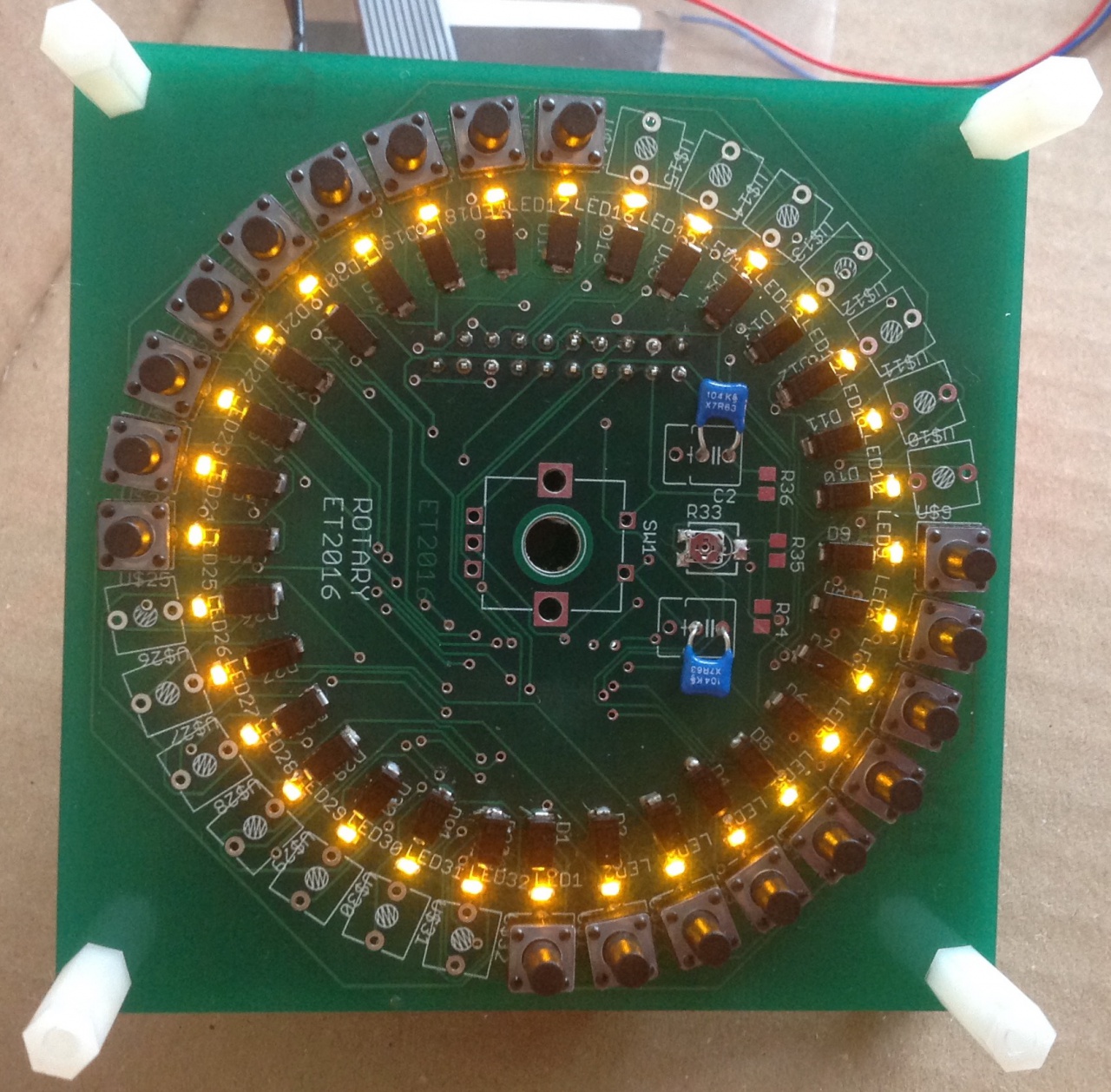

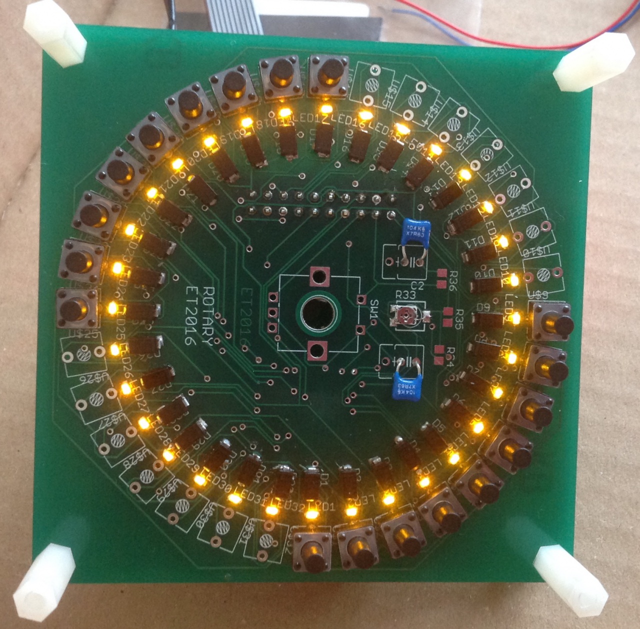

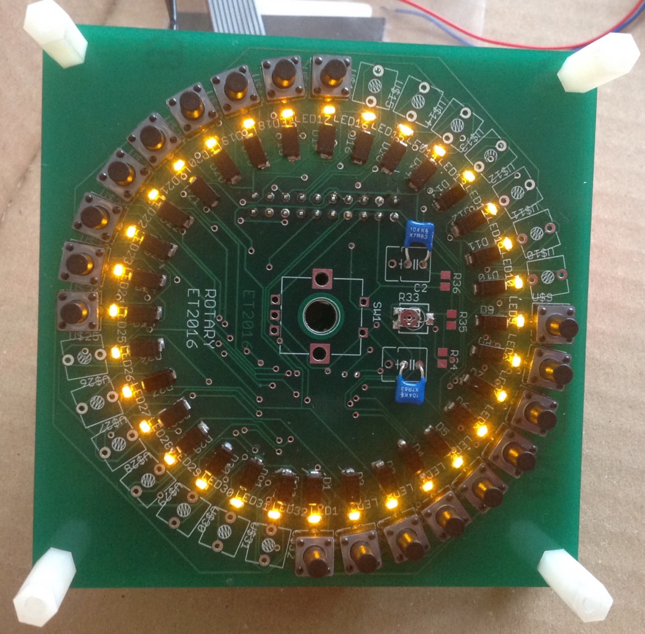

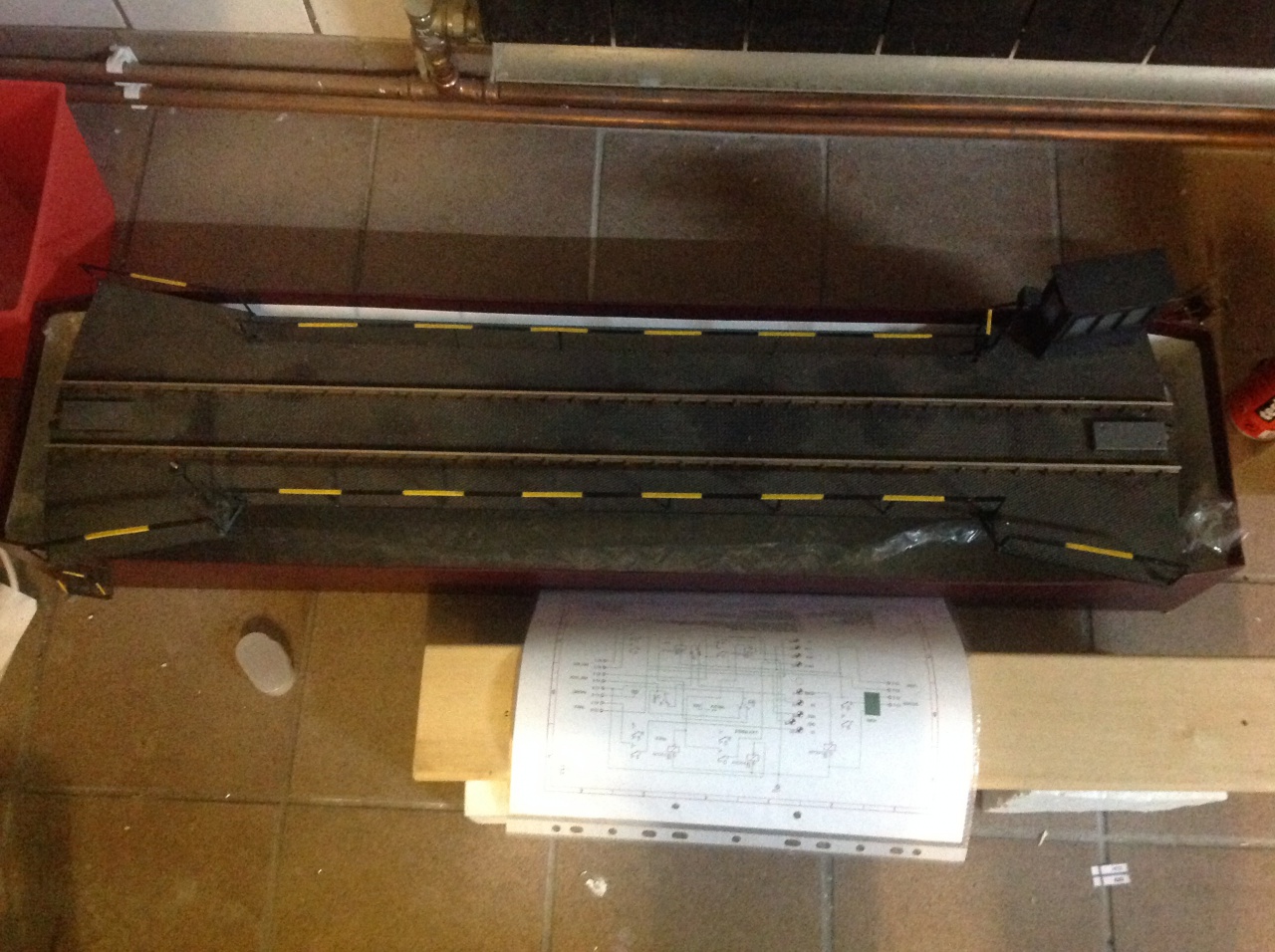

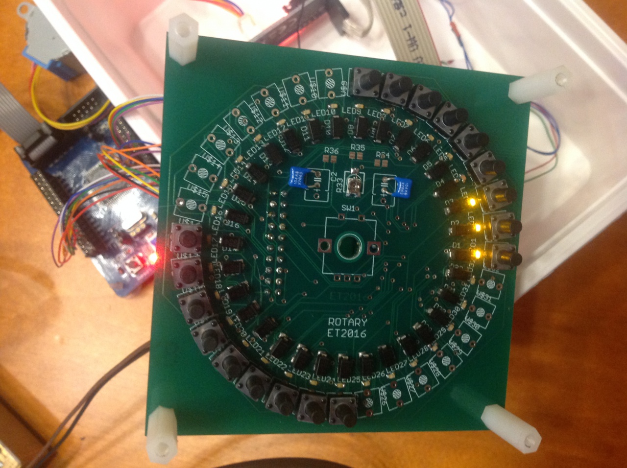

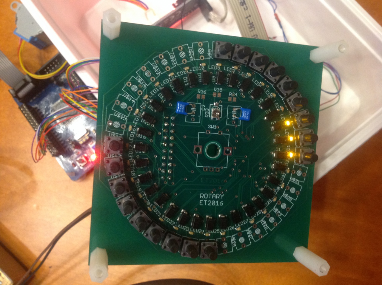

(#59911) etwg hozzászólása
Jún 27, 2018 |

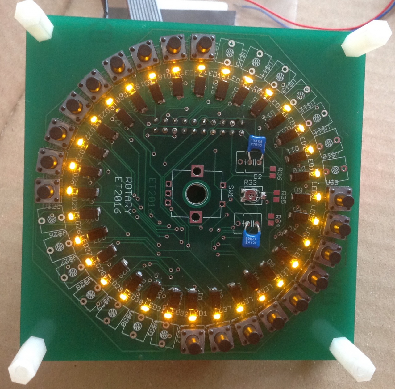

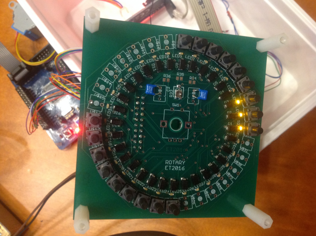

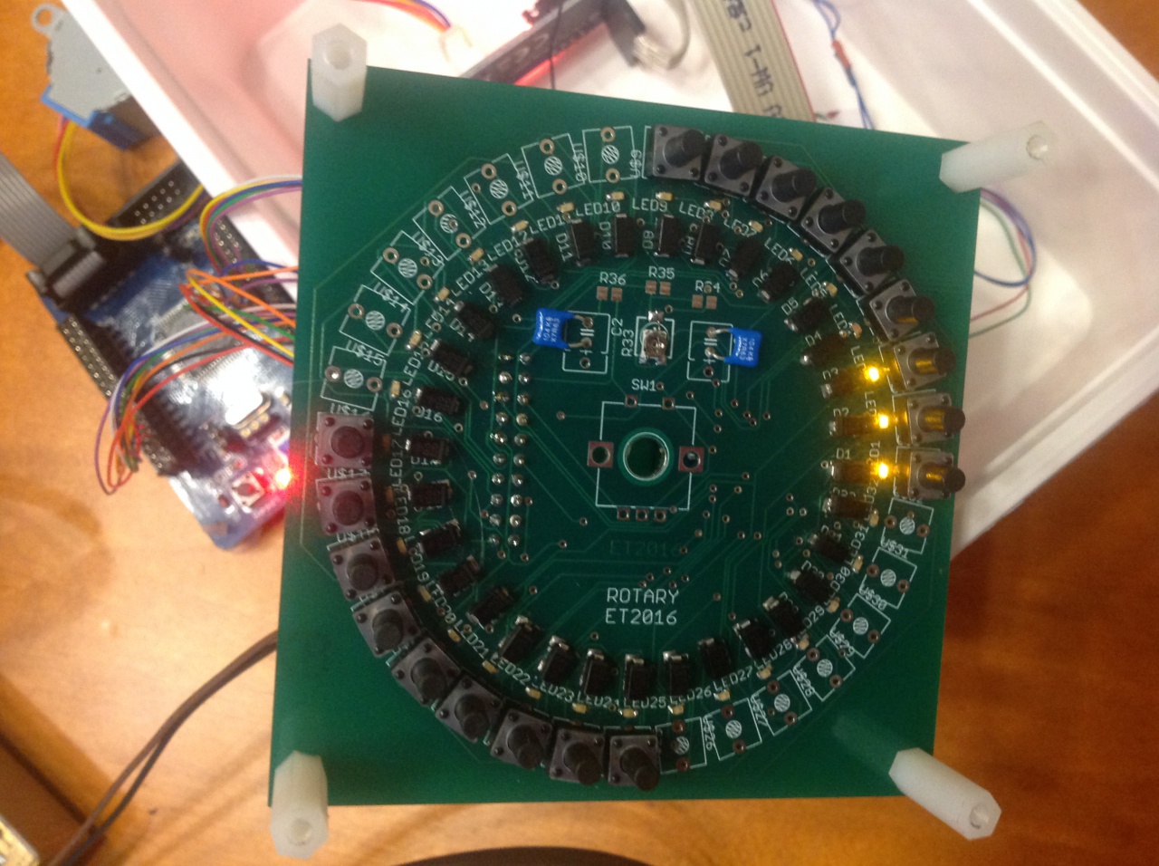

Nekem is elindult már az automatikus forditokorongom ( az elektronika lehet akár tolopadé is).
Igy néz ki a vezérlés. 2 kivitelben van 32 illetve 24 állásos ( a képen a 32 állásos van). Az ember annyi nyomogombot forraszthat be a panelbe amennyi vágány a valoságban van. A nyomogombok megnyomásával kiválasztod a vágányt ahova akarod a hidat forditani. Az elektronika automatikusan kiszámolja a rövidebbik utat, és odaforditja a hidat. A hajtáshoz a legolcsobb, legkisebb 200 lépéses 4 vagy 5 vezetékes léptetö motor kell valamint egy 1:32 vagy 1:24-s kotyogásmentes csigaáttétel. Az elektronika kiadhat egy zárojelet is ( a használhato a jelzö mozgatására stb) magát a hidat nem kell lezárni mert a csigaáttétel önzáro. |
