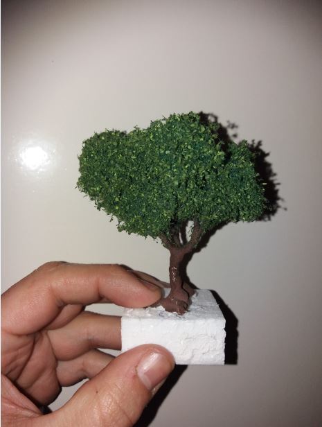

Köszönöm! Régen szerettem makettezni, most inkább csak tanulmány szinten kreatívkodom. Kisebb dolgokkal kezdem, hogy a későbbiekben ha nekifutnék egy TT-s terepasztalnak, akkor már meglegyen a művészi véna

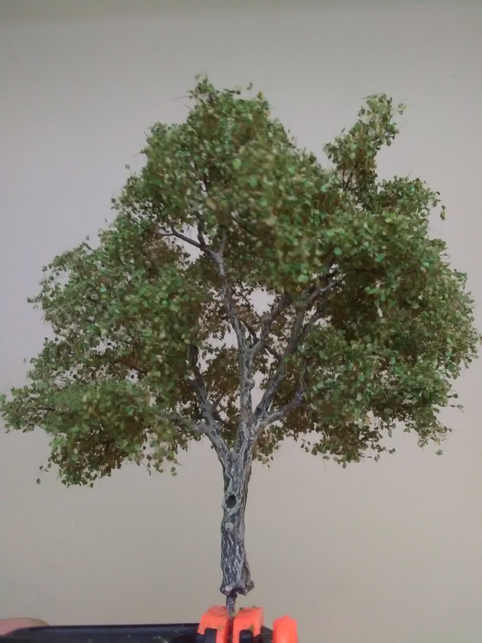

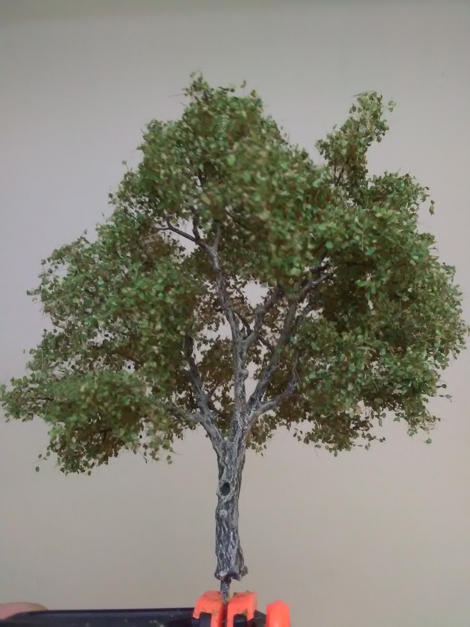

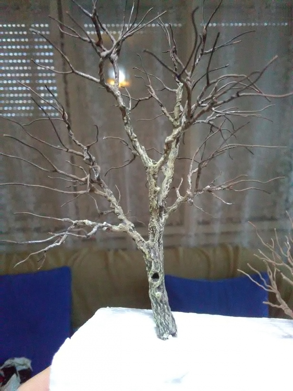

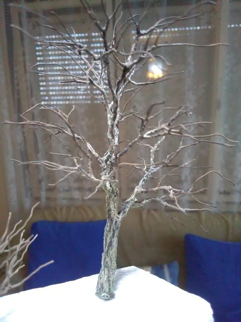

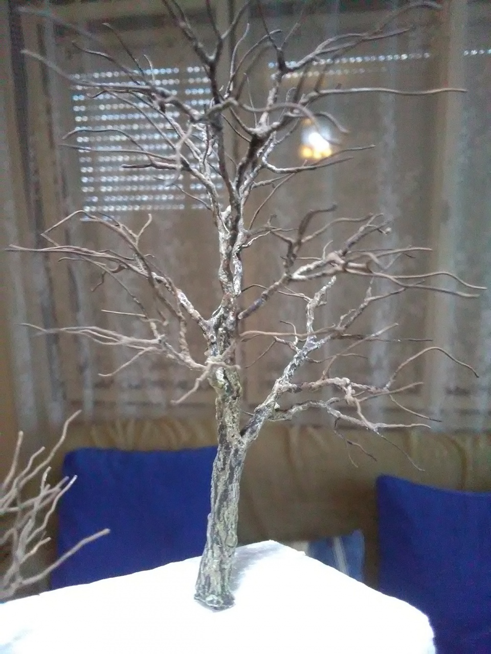

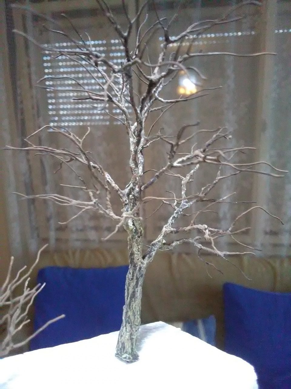

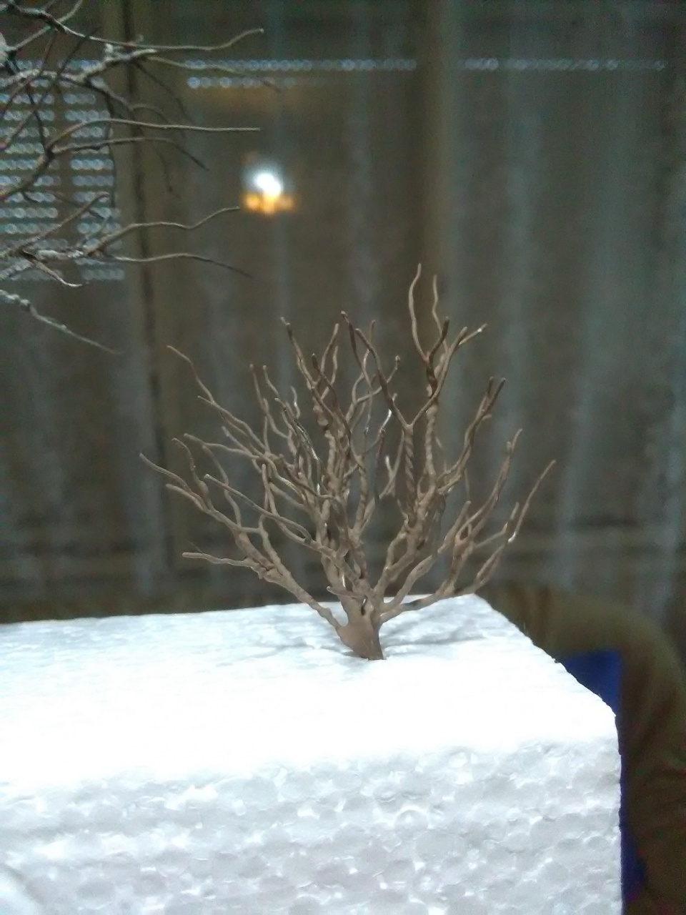

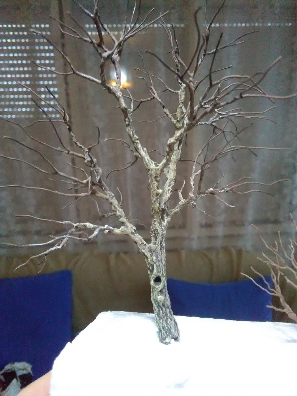

(#58456) olley hozzászólása Válasz • Feb 22, 2018

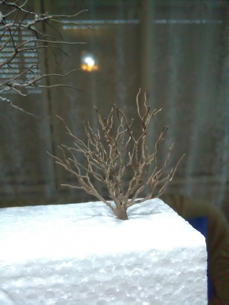

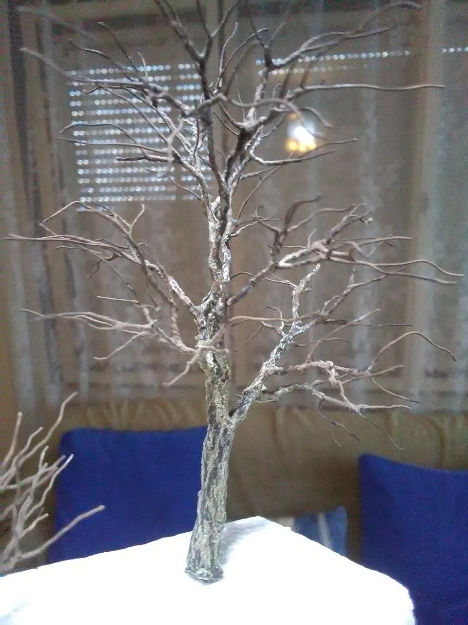

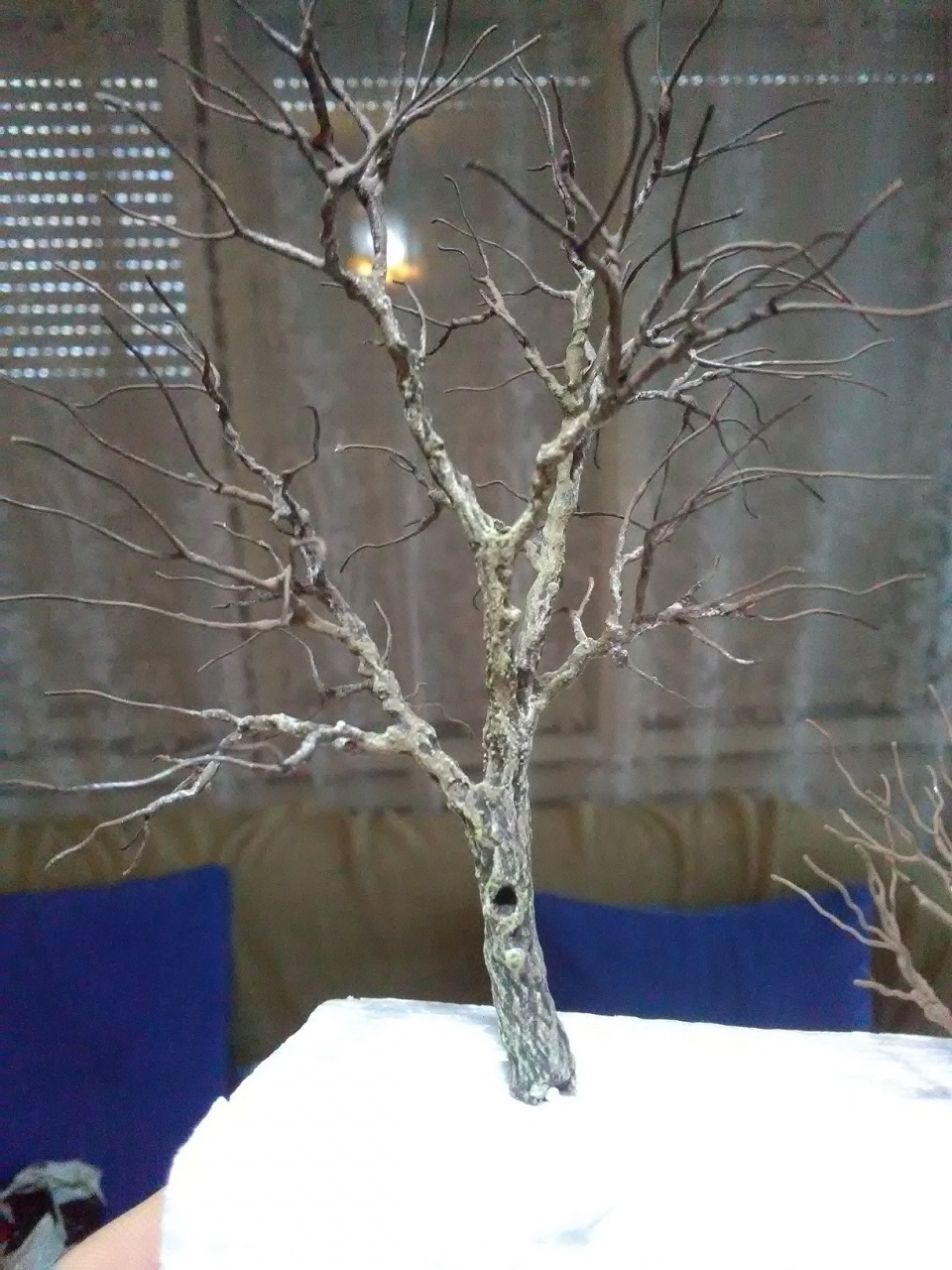

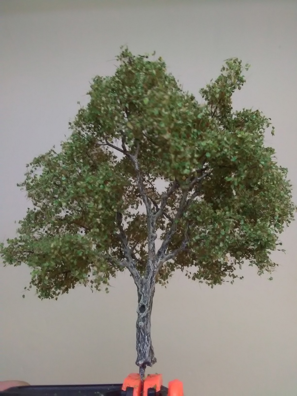

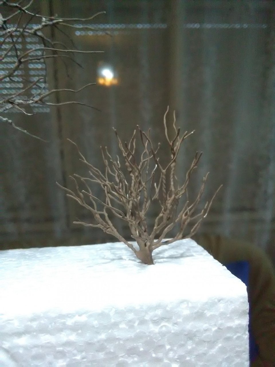

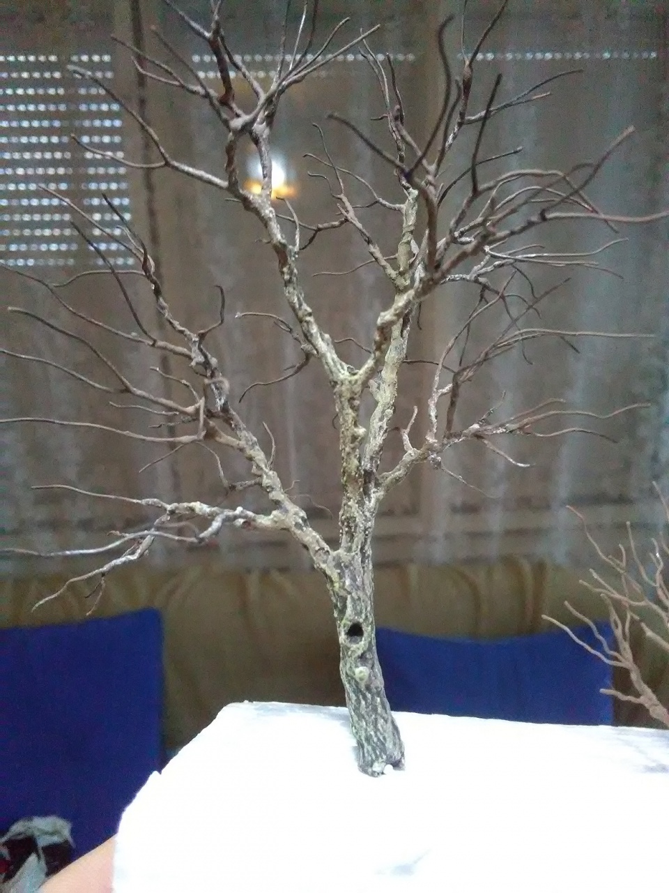

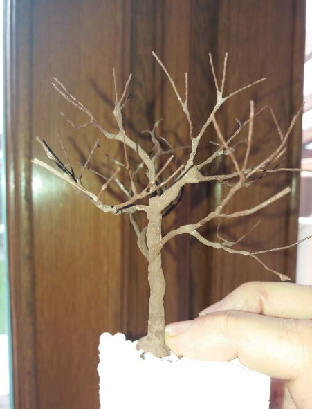

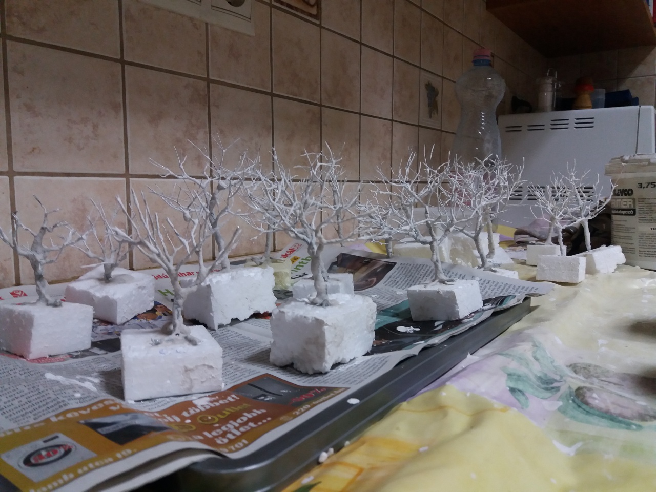

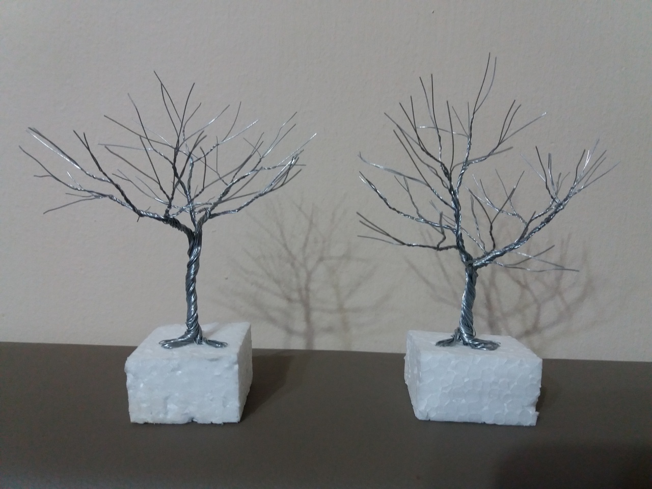

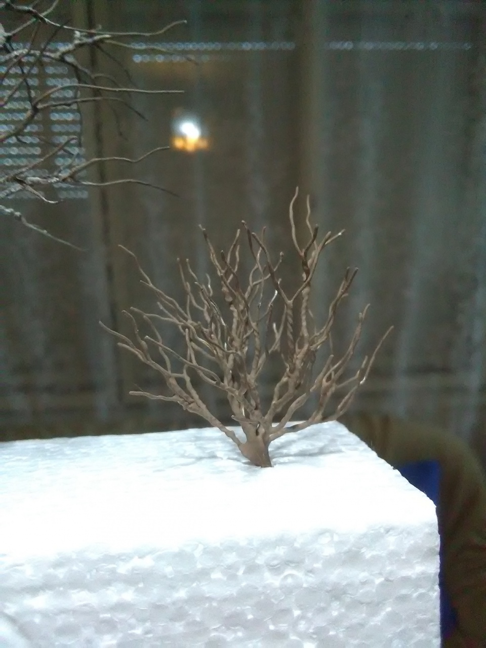

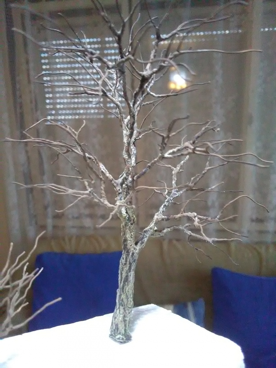

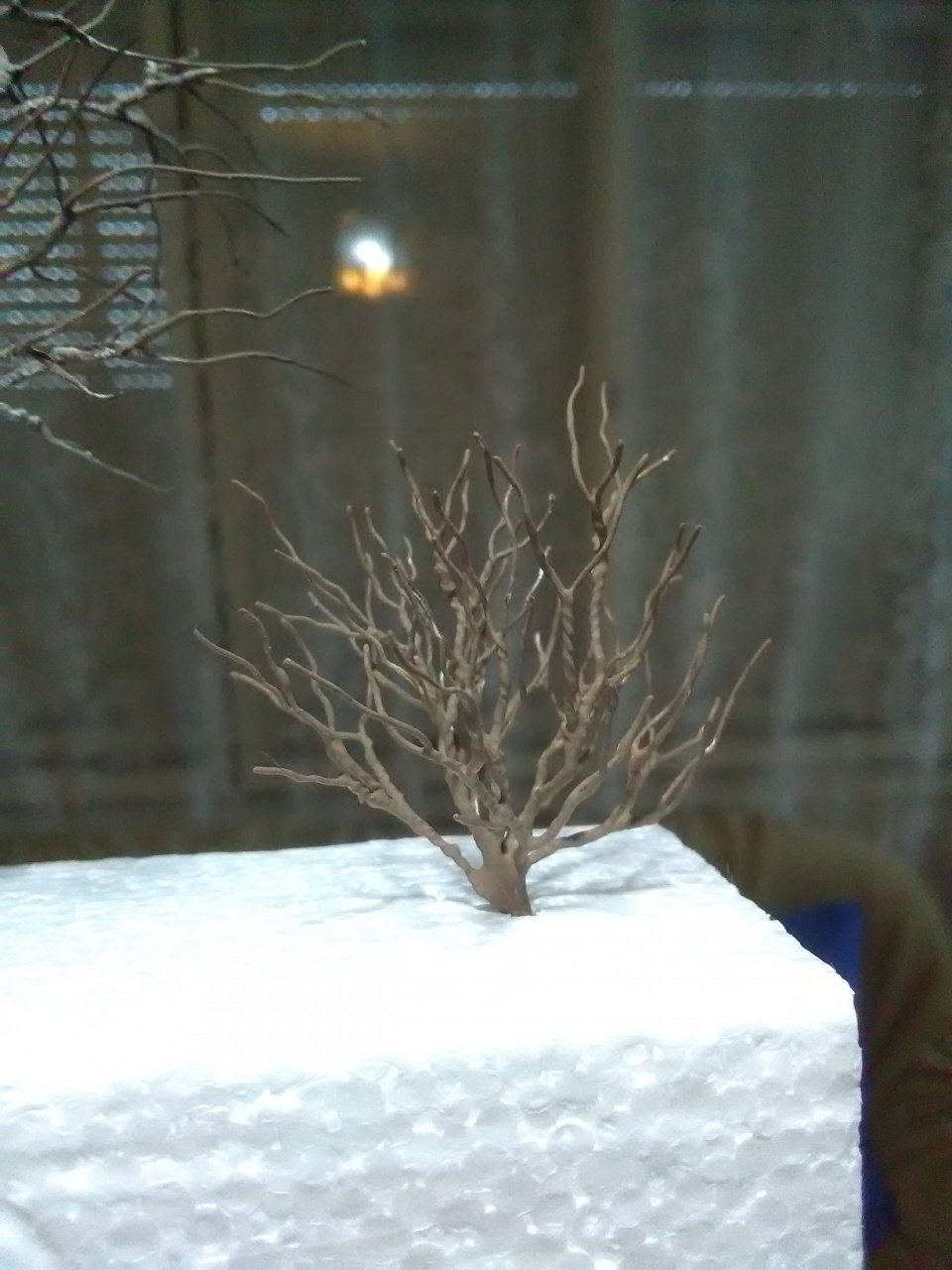

Volt egy kis időm, és továbbvittem a fakészítést, megkapta a festést, lassan jön a lombja is, plusz lett egy kis bokros is, mert mindig nem lehet csak fát hajtogatni
(#58457) gigantati válasza olley hozzászólására (#58456) Válasz • Feb 22, 2018
Nagyon mutatósak a fák
Milyen drótot használsz alapanyagnak?
(#58461) olley válasza gigantati hozzászólására (#58457) Válasz • Feb 22, 2018
Hát azt most meg nem mondom, de ha tippelnem kéne szemmértékre, akkor olyan 0,4mm körüli lehet. Párom vette még anno koszorúkötéshez, de később lecserélte, merthogy nem elég vastag.
Így nekem kapóra jött. De megmérem majd tolómérővel, mert engem is furdal a kíváncsiság.
És köszönöm a véleményt
(#58464) Frankye válasza olley hozzászólására (#58461) Válasz • Feb 22, 2018
Tényleg szépen alakulnak.
Látszik, hogy tél van... Fehér a fák alatt, lomb nincs rajtuk! Bocs, nem hagyhattam ki!
(#58476) olley válasza Frankye hozzászólására (#58464) Válasz • Feb 23, 2018
Végülis igazad van, tél is van, és nem is áll messze a valóságtól a kép
De mivel egy nyárvégi dioráma része lesz a növényzet, így lombbal talán még mutatósabban fog majd kinézni.

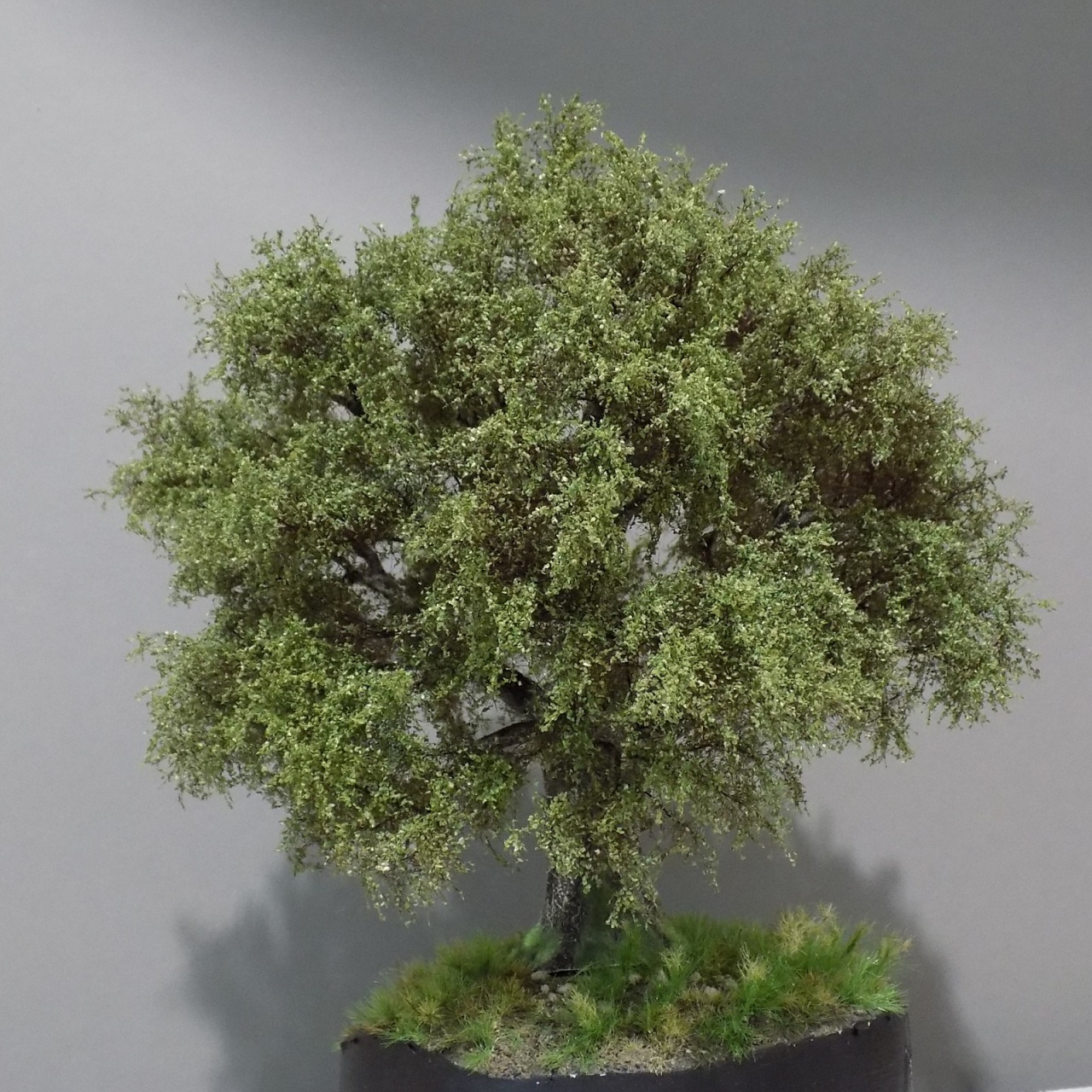

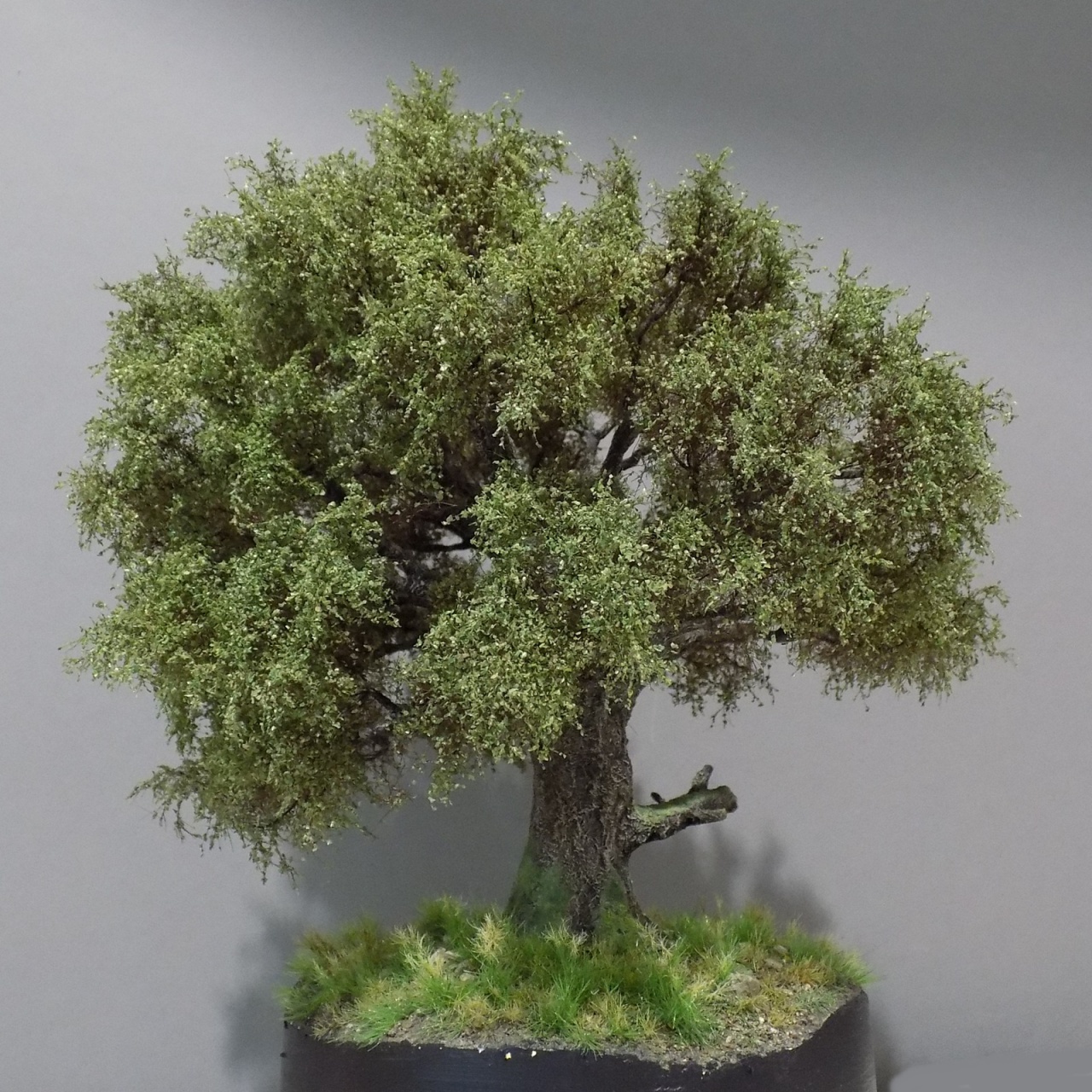

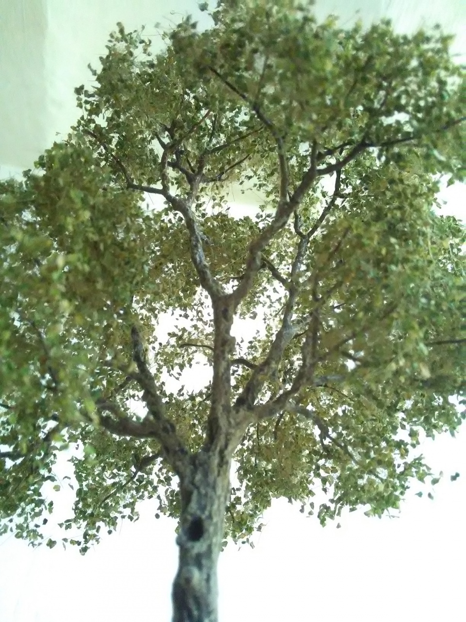

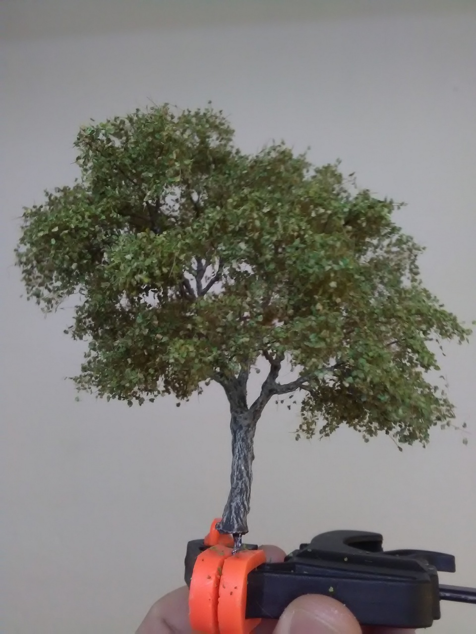

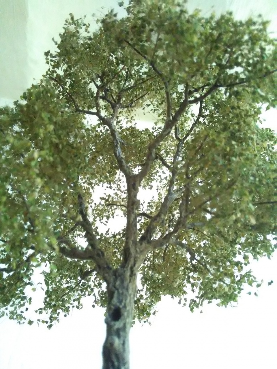

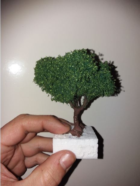

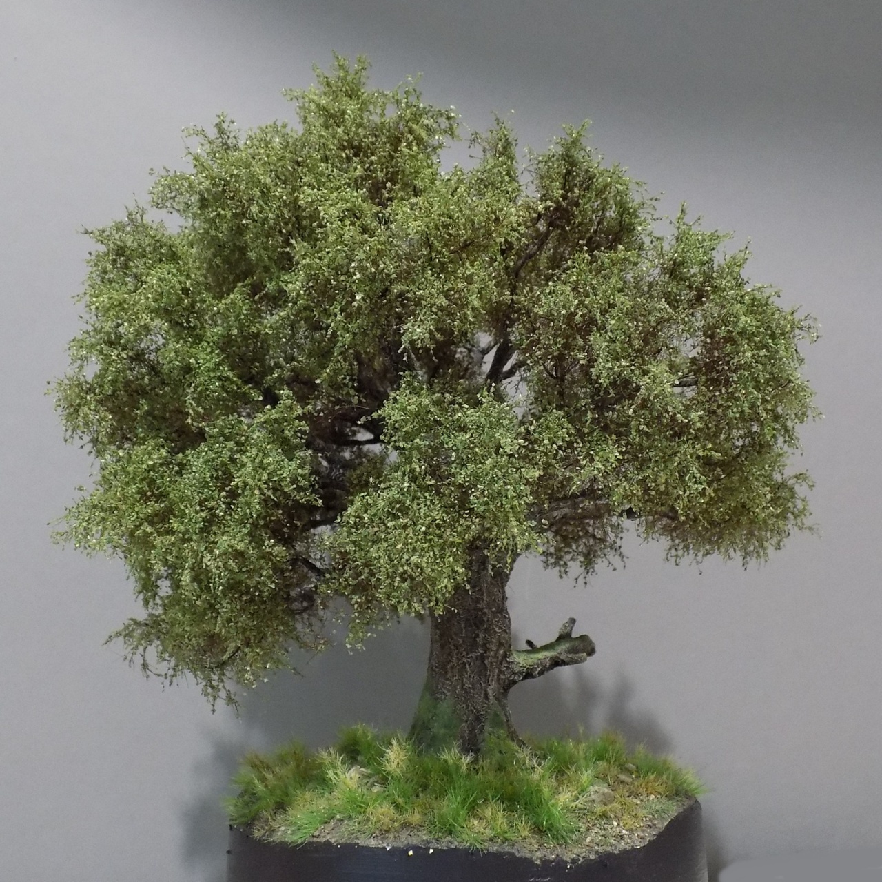

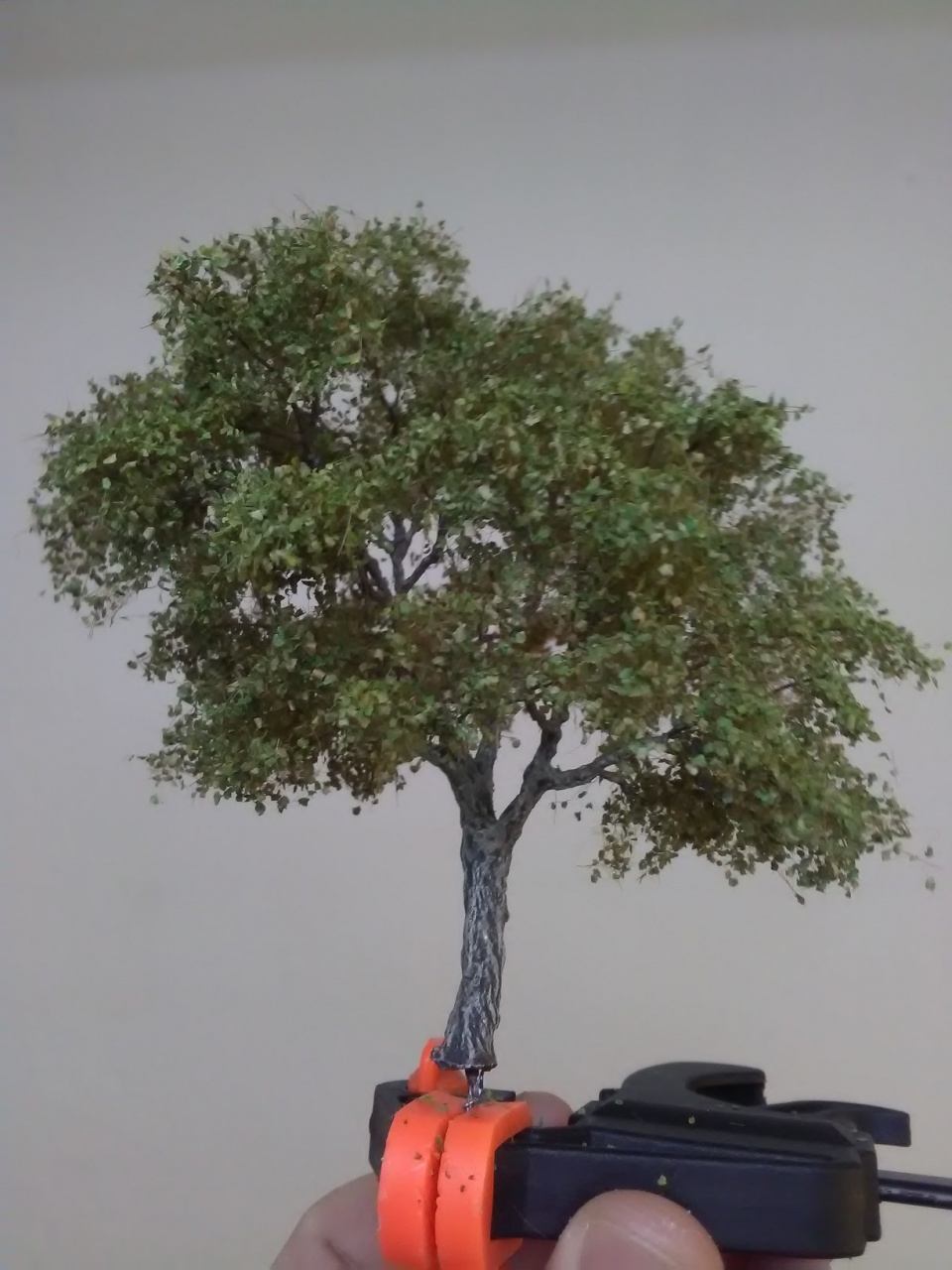

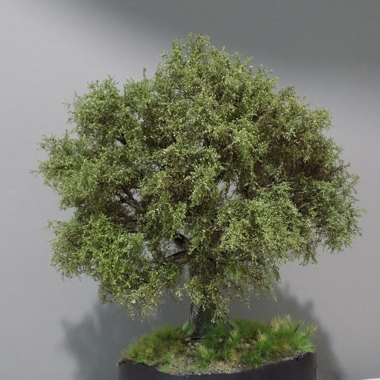

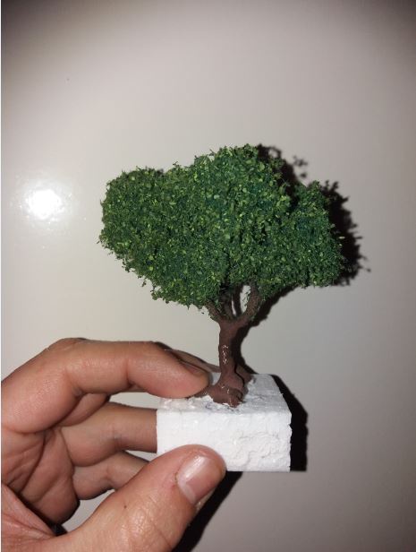

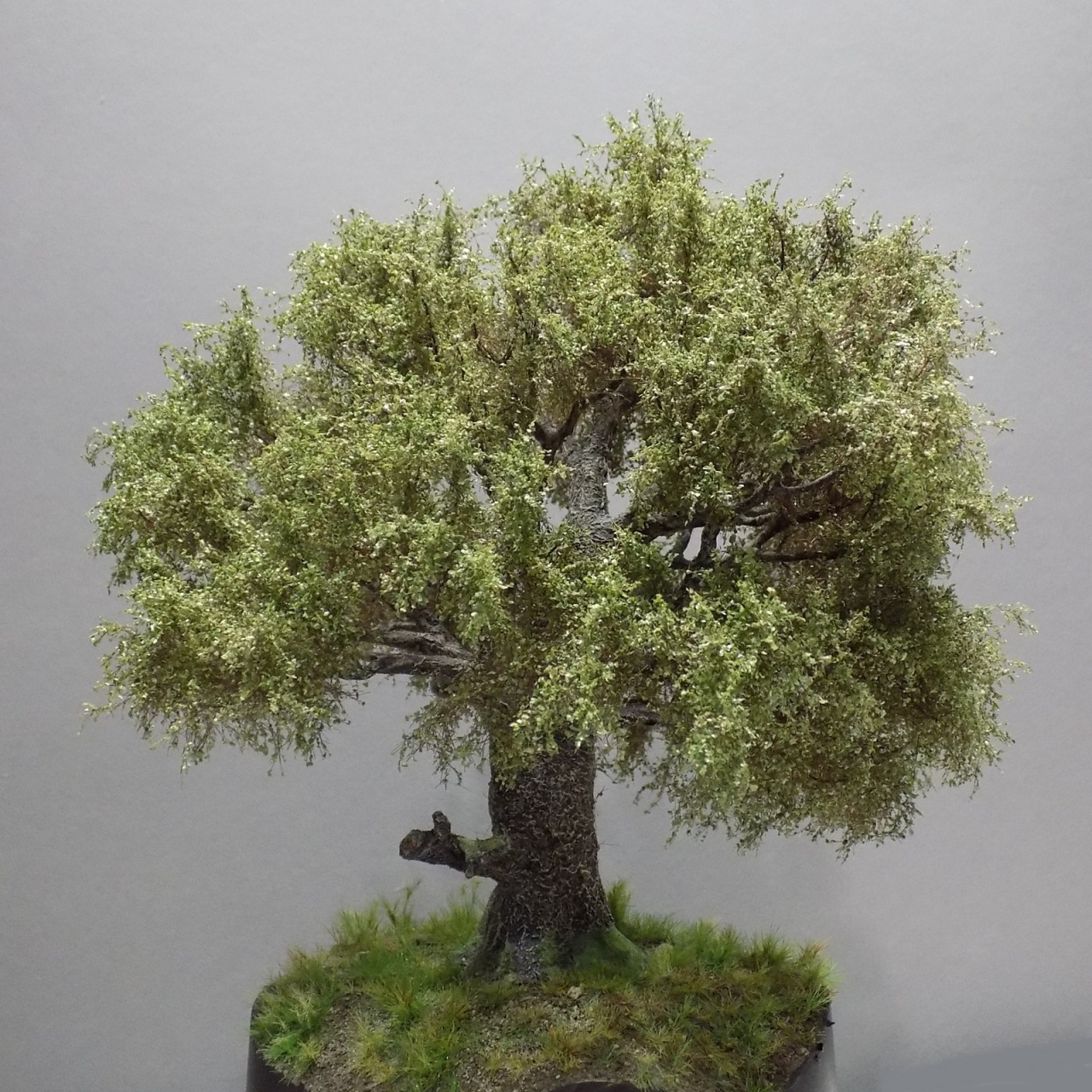

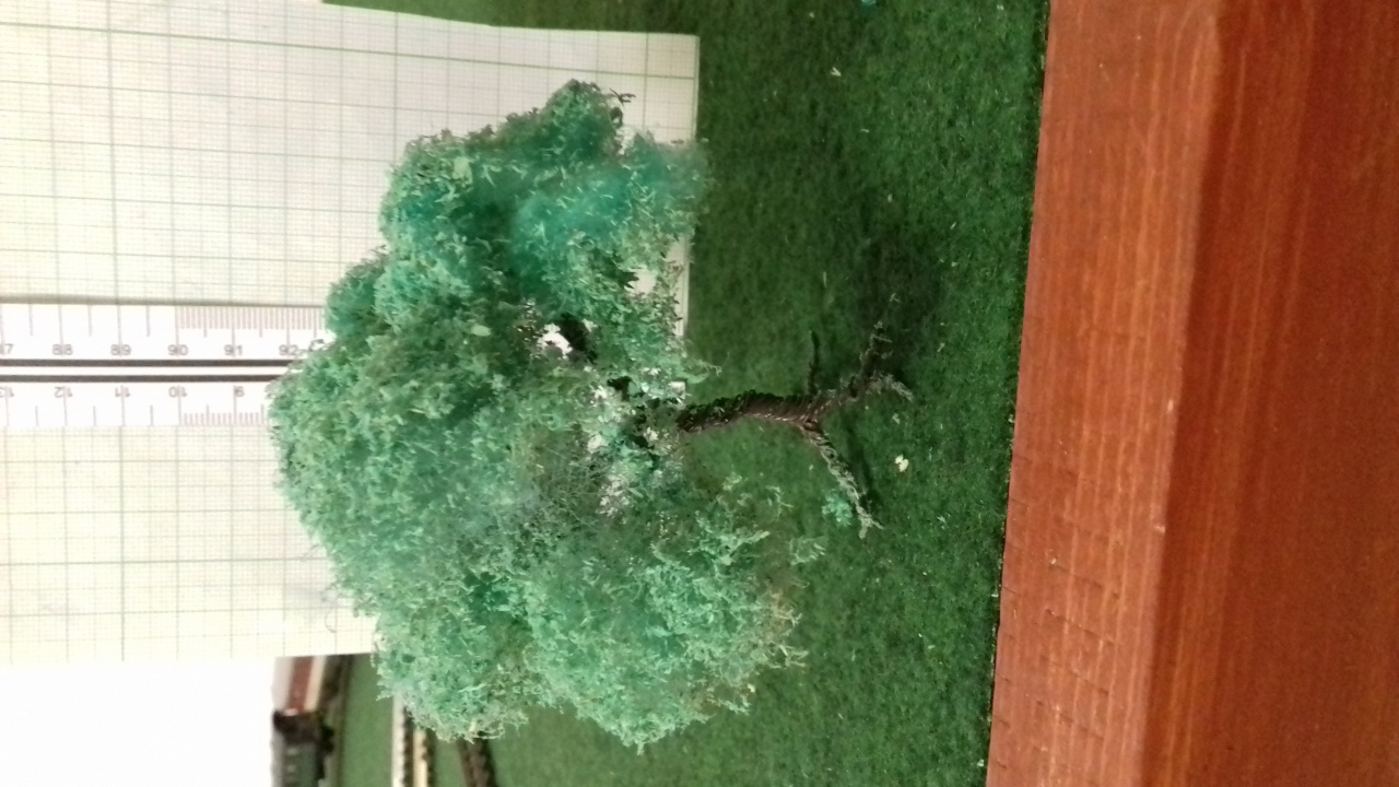

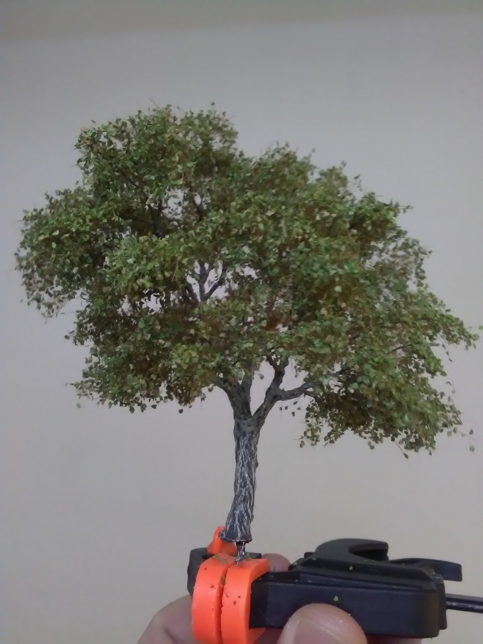

(#58579) olley hozzászólása Válasz • Márc 2, 2018

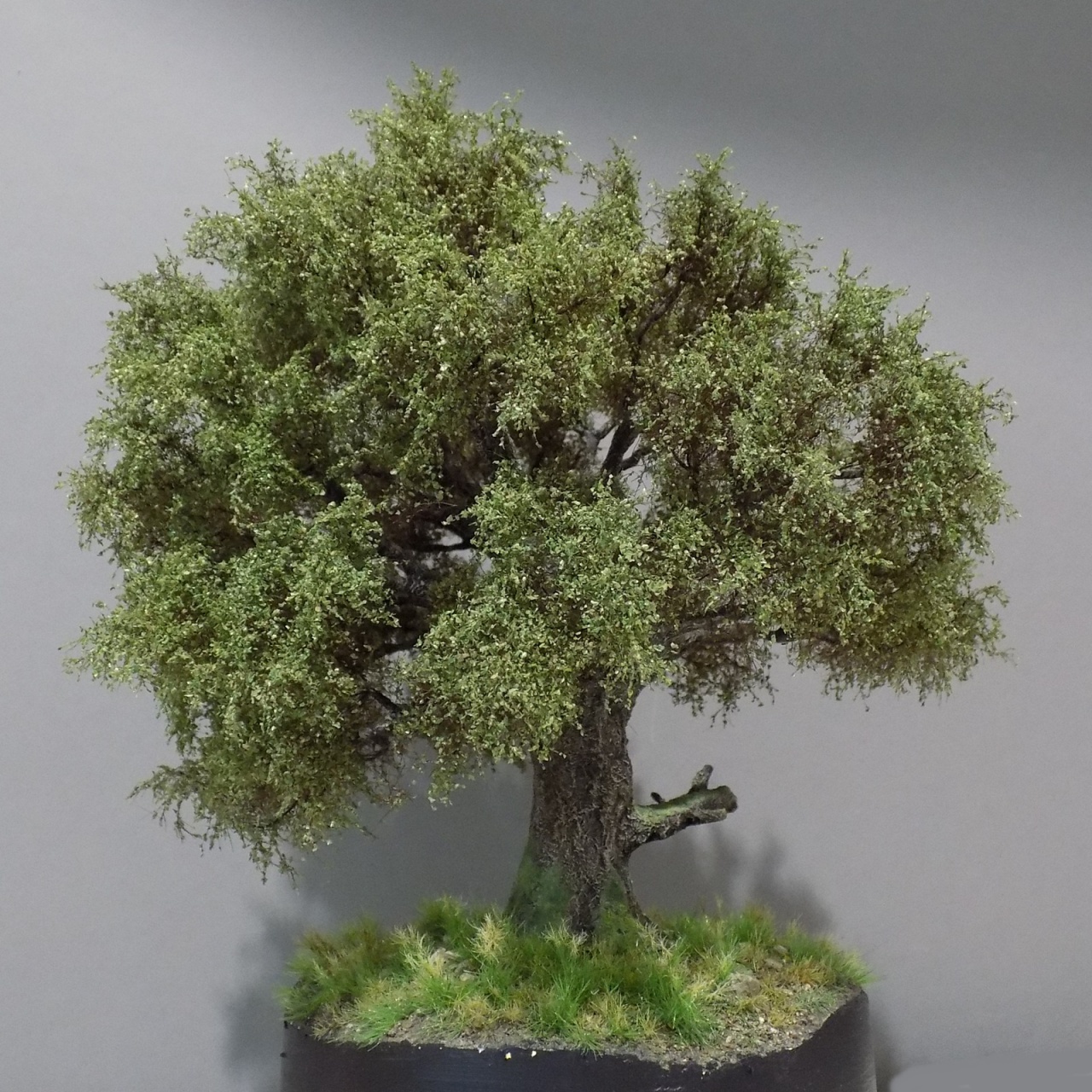

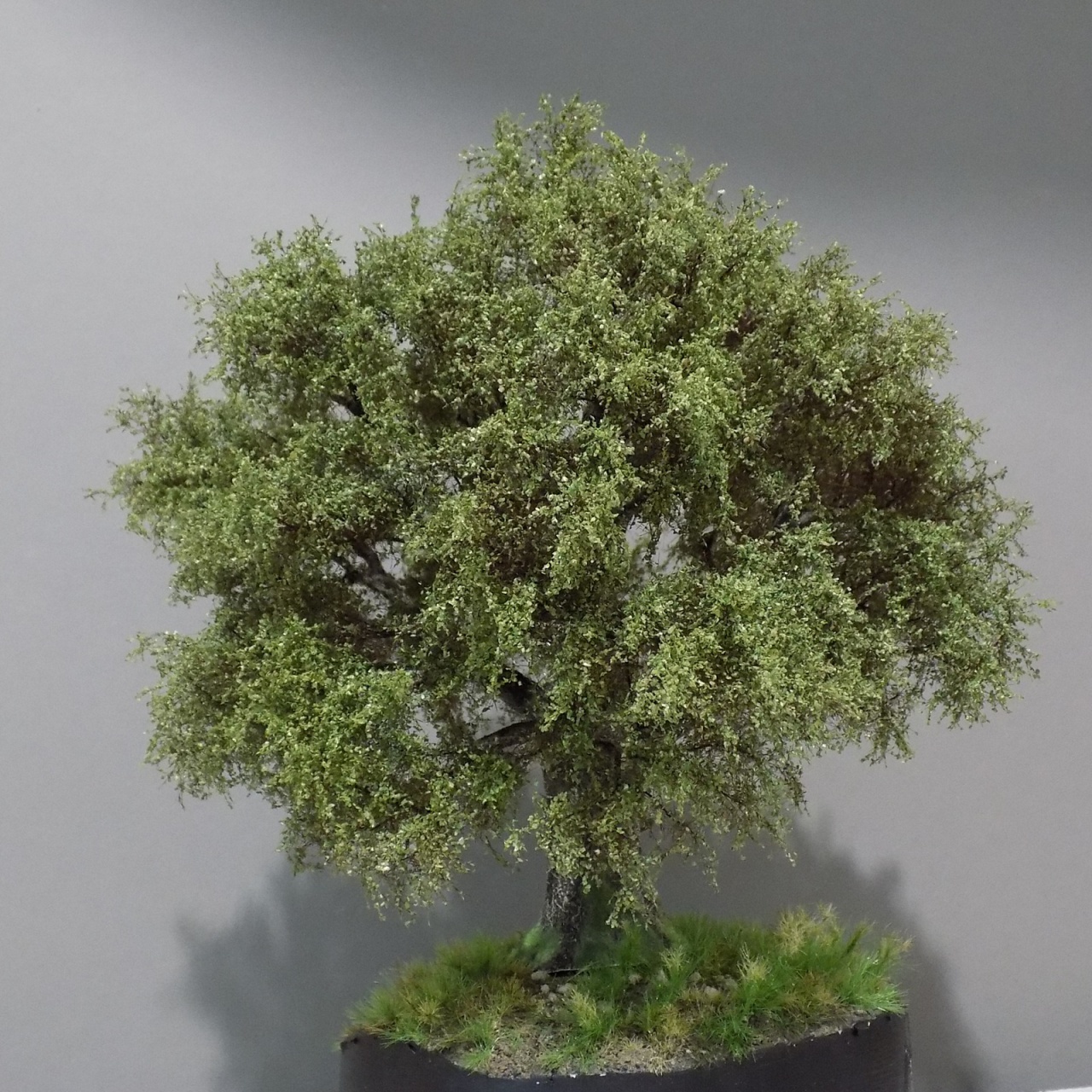

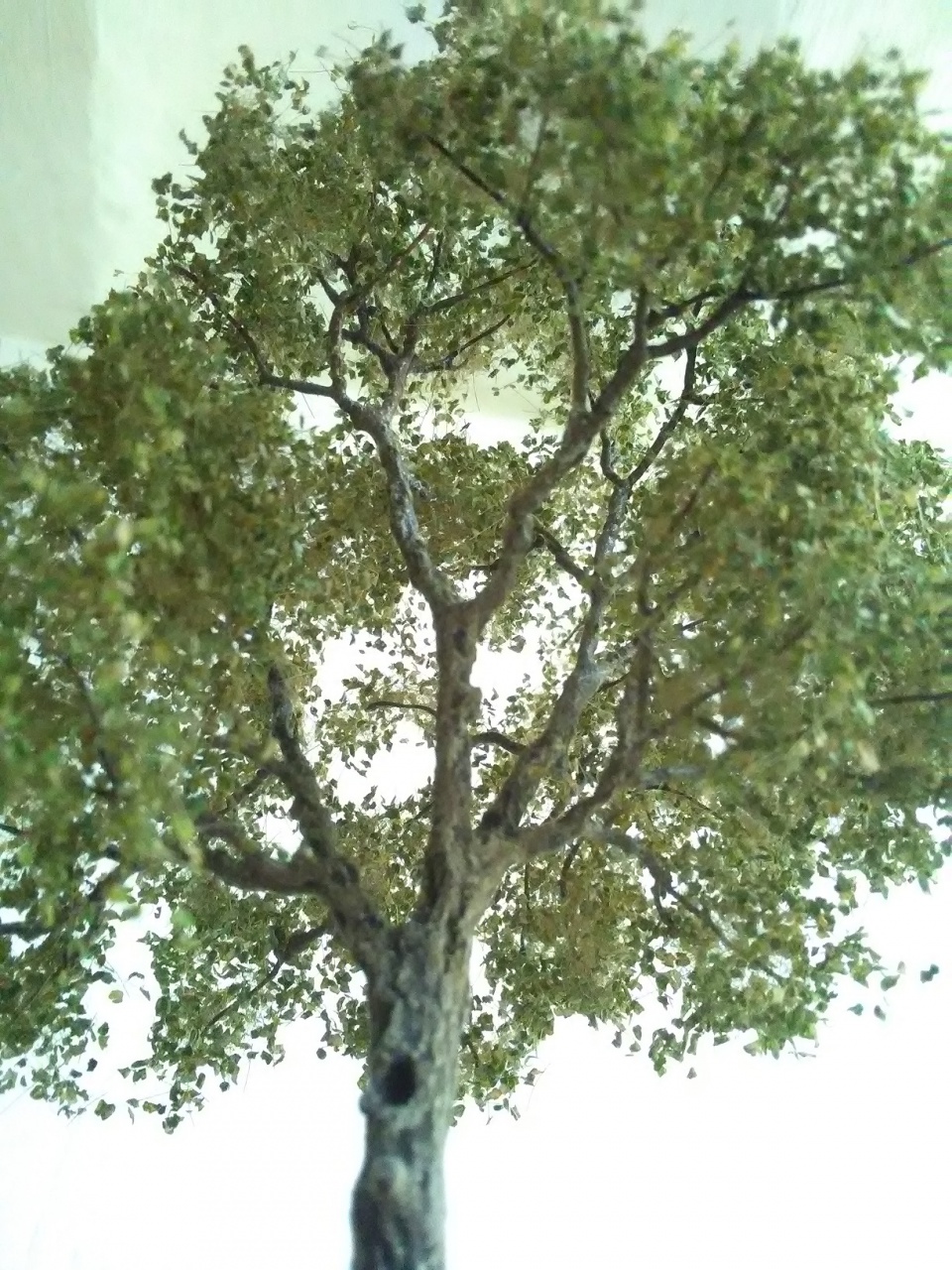

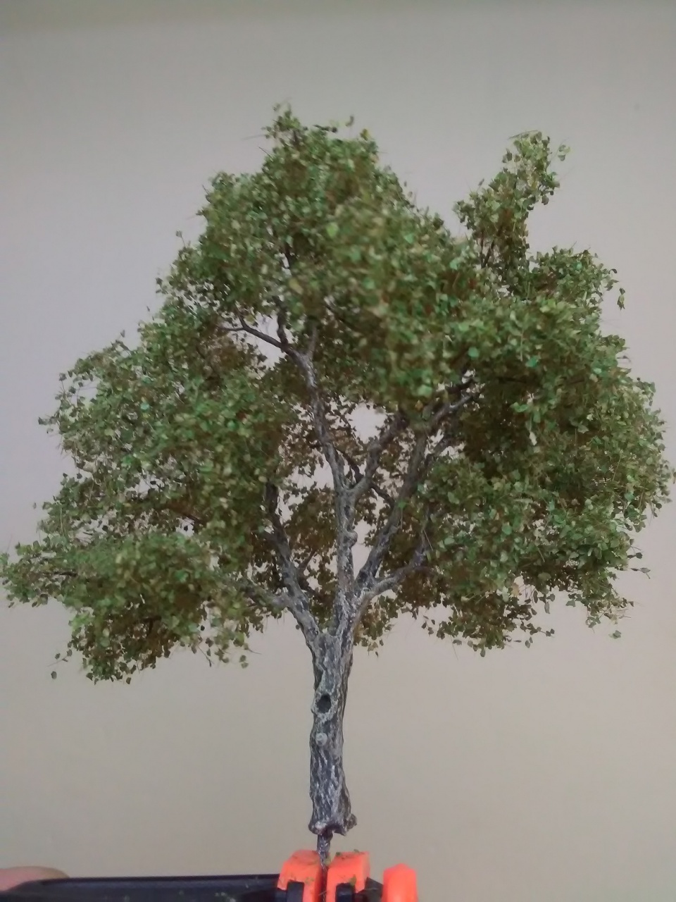

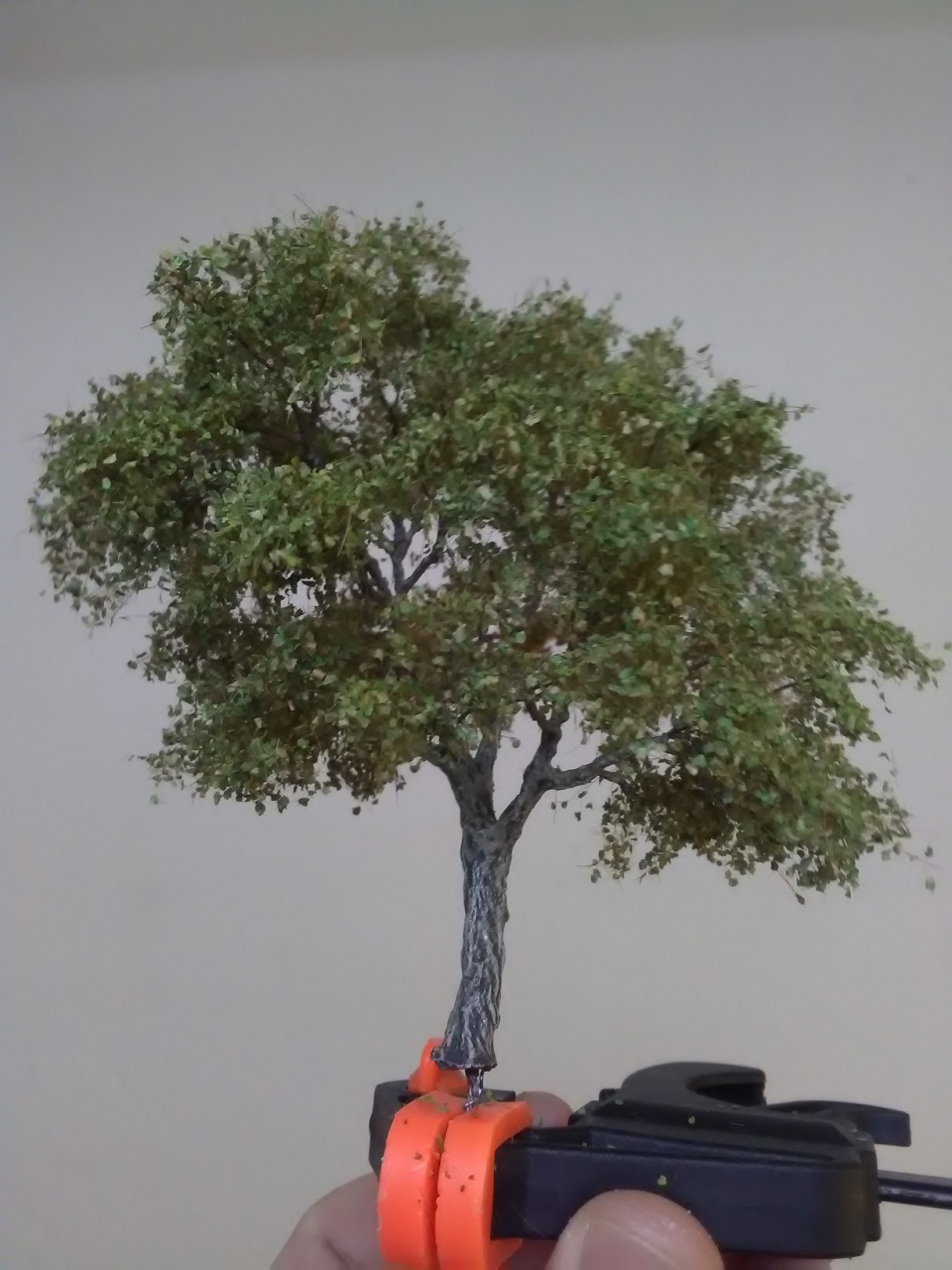

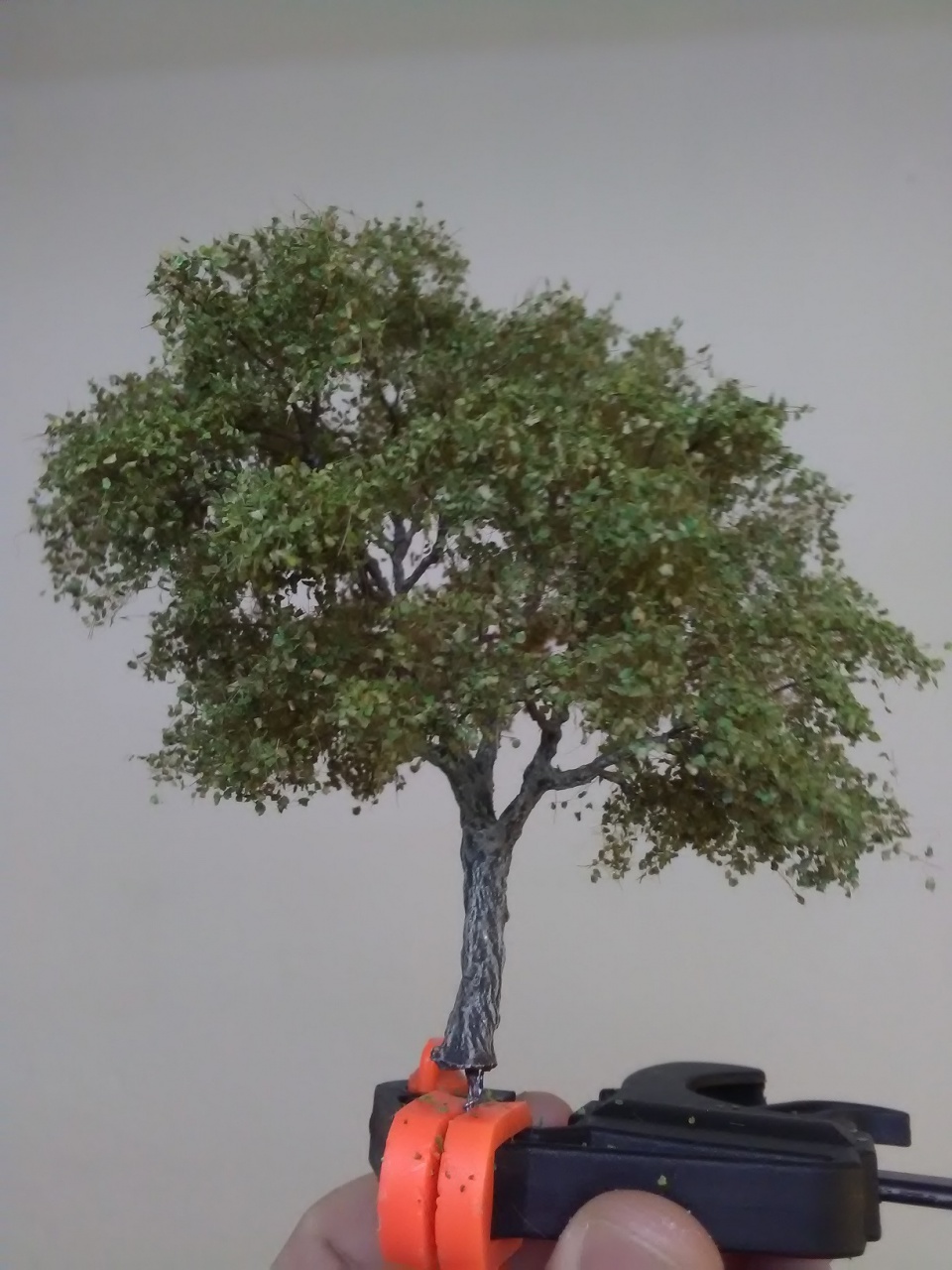

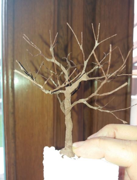

Kicsit ugyan hosszadalmasabban, de elkészült modellező életem eddigi legszebb fája. Külön köszönet érte a Mesternek, mind tanácsok, mind szóróanyagok terén
(#58592) JZoli válasza olley hozzászólására (#58579) Válasz • Márc 3, 2018
Hát ez tényleg jó lett! Gratullok hozzá!
(#58612) Frankye válasza olley hozzászólására (#58579) Válasz • Márc 3, 2018
Bizony jó lett! Szívből Drakulálok!
(#58613) maTTato válasza olley hozzászólására (#58579) Válasz • Márc 3, 2018
Bravó!
(#58617) Váltógyártó válasza olley hozzászólására (#58579) Válasz • Márc 4, 2018

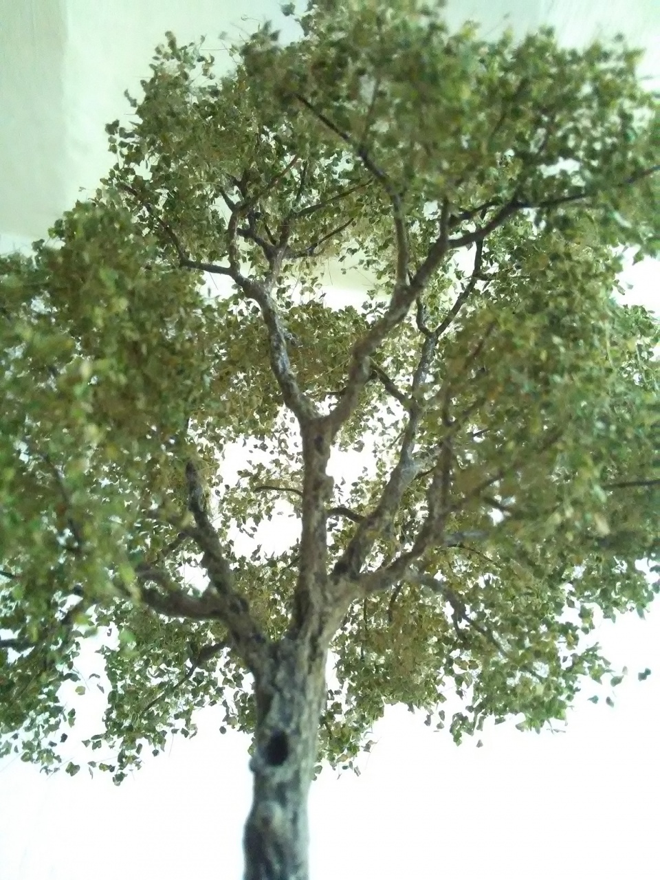

Csináltam én is pár fát réggebben, volt köztük egész jó is. Úgy teszteltem, hogy fény felé fordítottam, és alulról ránéztem. Ha előjött az az érzés, hogy egy fa alatt állok, akkor elfogadható volt az eredmény. Nos, az utolsó képed alapján is előjött!
(#58618) olley hozzászólása Válasz • Márc 5, 2018
Köszönöm mindenkinek! Remélem, ez kezdete lesz egy új szintnek, amit produkálni tudok.
(#58696) gigantati válasza olley hozzászólására (#58461) Válasz • Márc 9, 2018

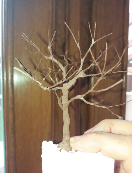

Kipróbáltam a 0.4-es drótot. Tényleg jobb mint a réz villanykábel. A törzset fatapasszal alakítottad ki? Én korábban faragasztó homok kombót használtam. Az talán kevésbé volt realisztikus.

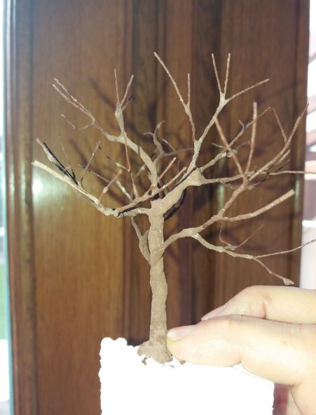

(#58705) olley válasza gigantati hozzászólására (#58696) Válasz • Márc 10, 2018
Én nem tapaszozok, a drótvázra közvetlenül gipszet viszek fel, majd megfaragom a kívántra. A nem kívánt felesleg a drótról viszonylag könnyen lejön, így elég jól lehet vele dolgozni. Ez után higított faragasztóval adok neki egy mázat, ami kicsit védi is a fát. Ezt követi a festés.
(#58707) gigantati válasza olley hozzászólására (#58705) Válasz • Márc 11, 2018
A fákat a híg gipszbe mártogatod, vagy más technikával viszed fel?
(#58789) olley válasza gigantati hozzászólására (#58707) Válasz • Márc 19, 2018
Nem mártom, úgy sok gipszet kellene a végén kidobni, helyette 6-os méret körüli ecsettel viszem fel a vázra. A hígabbra kevert gipsz a vékony ágaknál előnyös, a sűrűbb a vastagabb részeknél. Én mindig egy kicsit hígabbra keverem, mert ahogy köt a gipsz, úgy tudom az egyre vastagabb részeken is felvinni a sűrűbb anyagot. Előfordul, hogy a törzsre kerül a végén még egy réteg, de azzal általában már a mintázatot is meg tudom adni faragás nélkül. Ilyenkor a besűrűsödött, de még kenhető gipsszel rusztikus felületeket is ki lehet alakítani az ágakon vagy a fatörzsön.

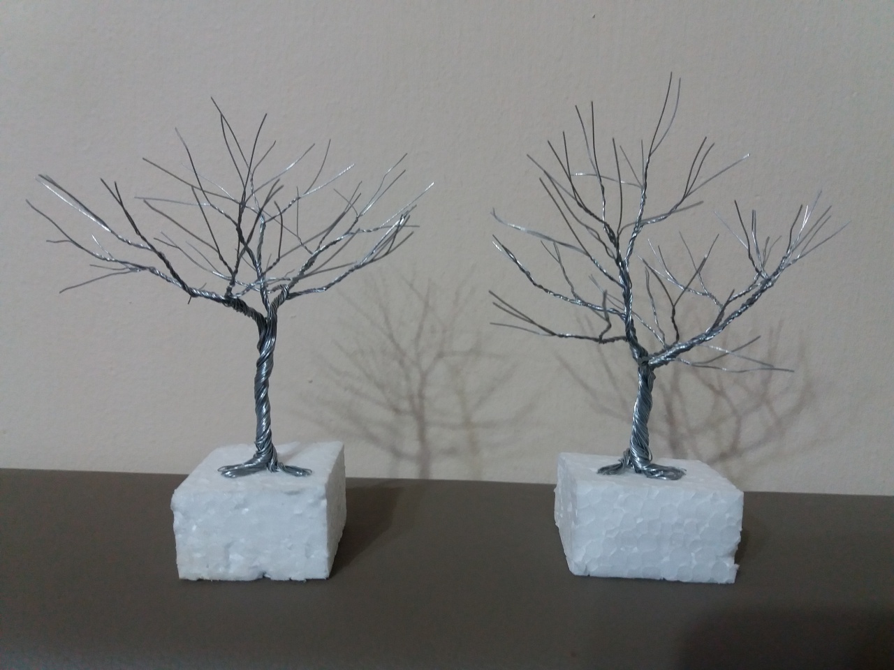

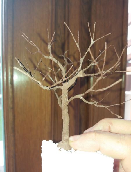

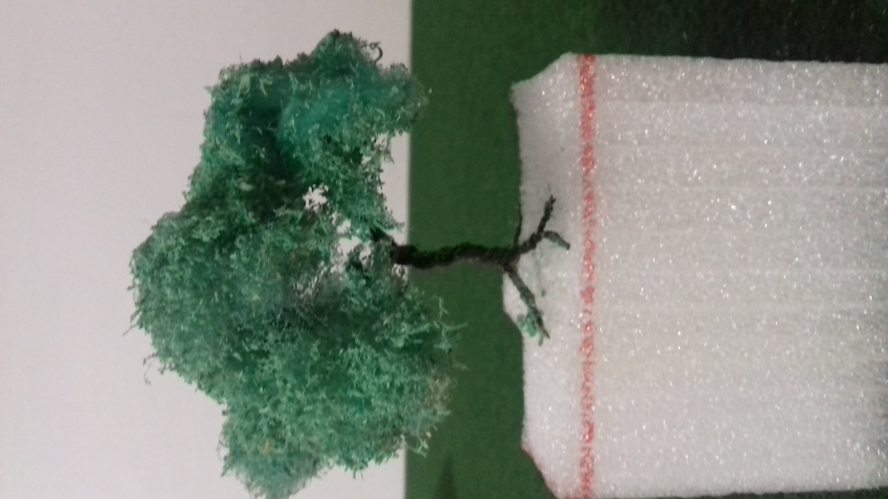

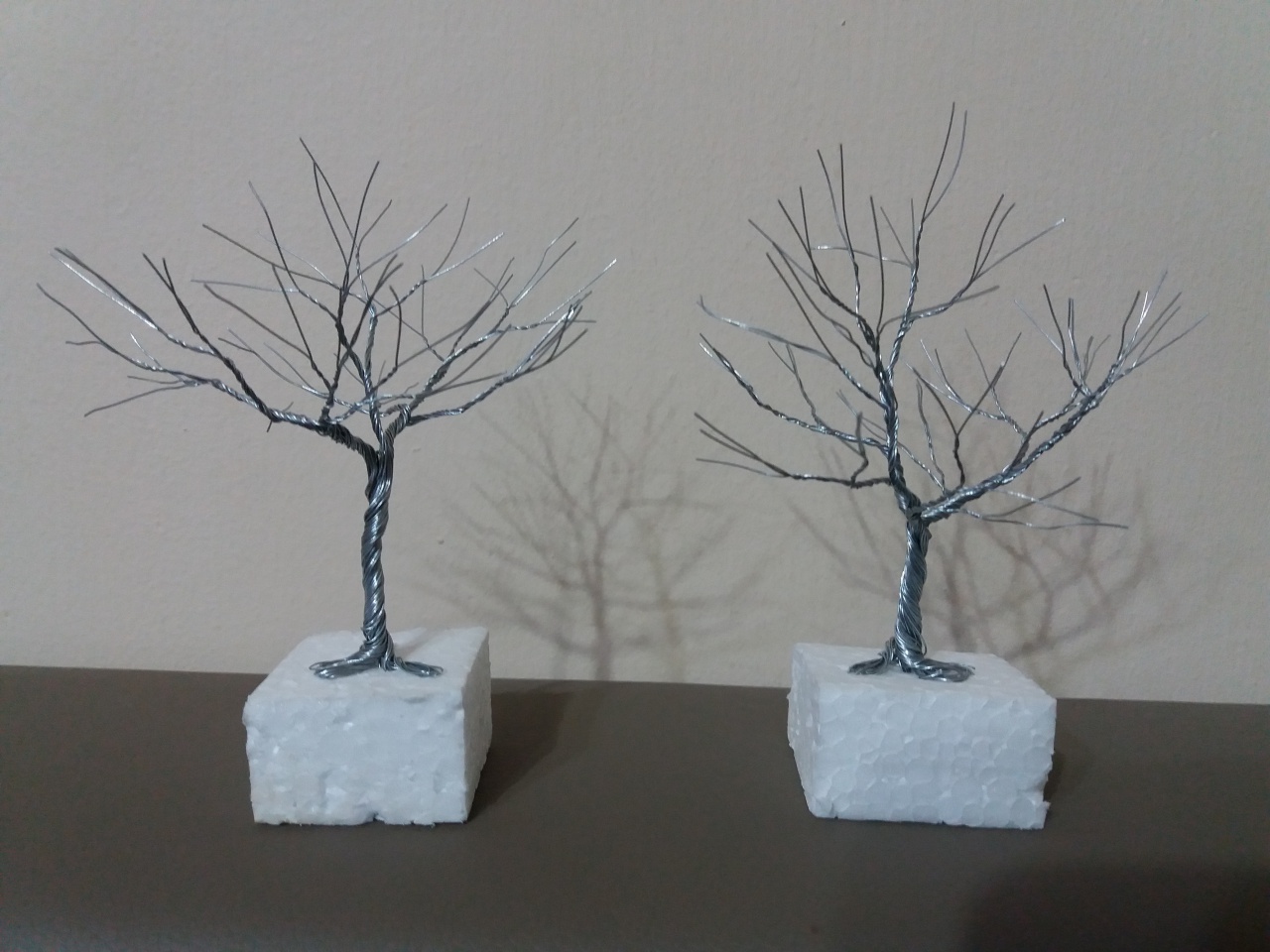

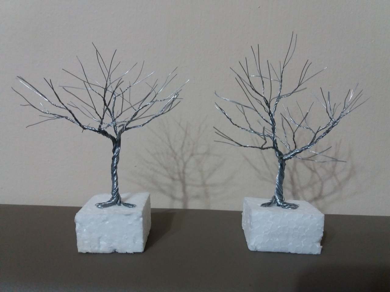

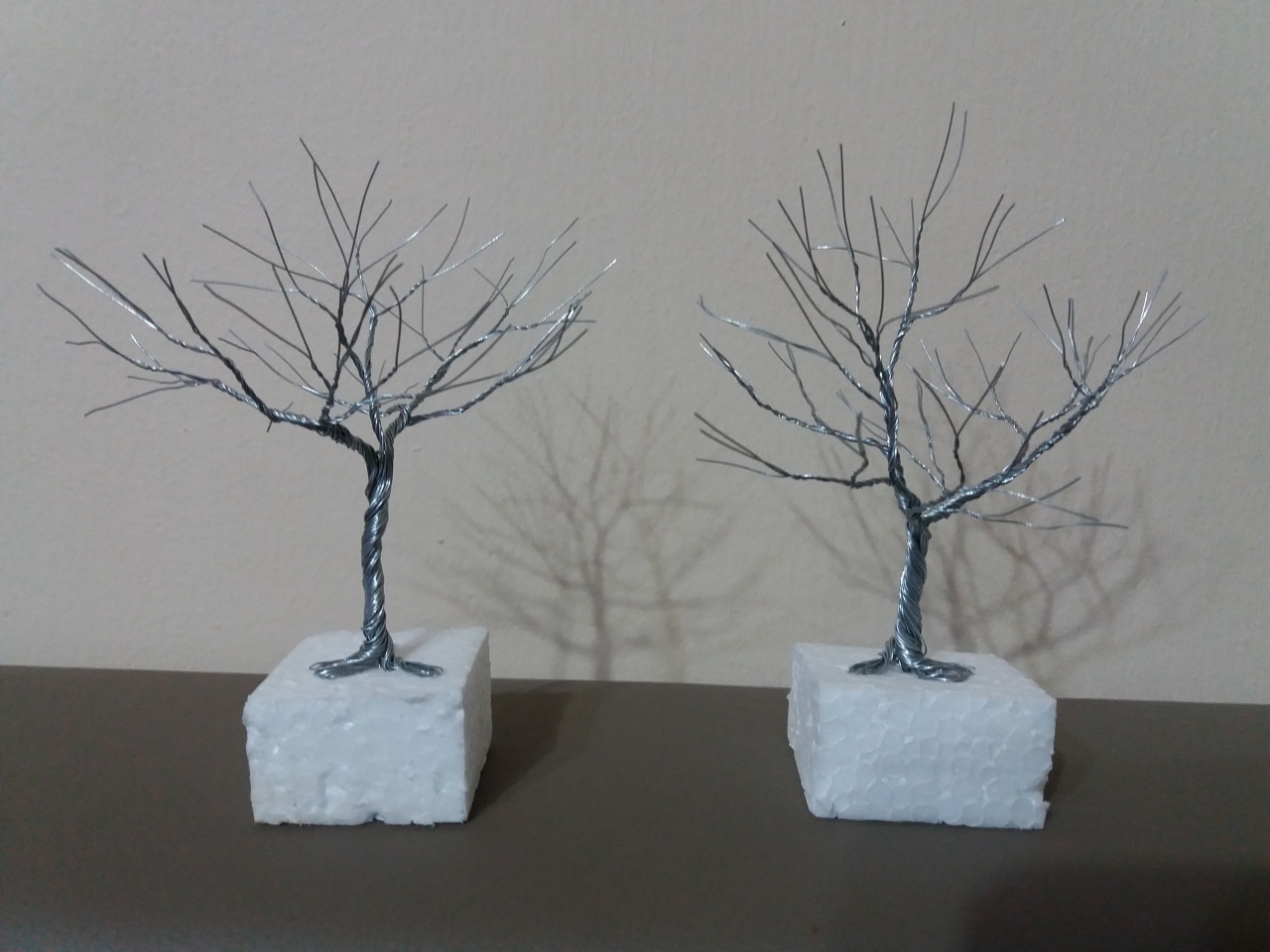

Közben finomítgatom a 0,4-es drótvázat. Jelenleg itt járok.
(#58808) olley válasza gigantati hozzászólására (#58799) Válasz • Márc 20, 2018
Lassítani esetleg úgy lehet, ha a modellgipszhez glettgipszet keversz, vagy csak utóbbit használod. A kötés így talán eléggé lelassul ahhoz, hogy a vázakat megmártsad, bár a glettgipszet én nem használtam még erre a célra, szóval csak találgatok. Mivel nekem egyszerre 2-3 fa van, amivel foglalkozom, elég az ecsetelés is.

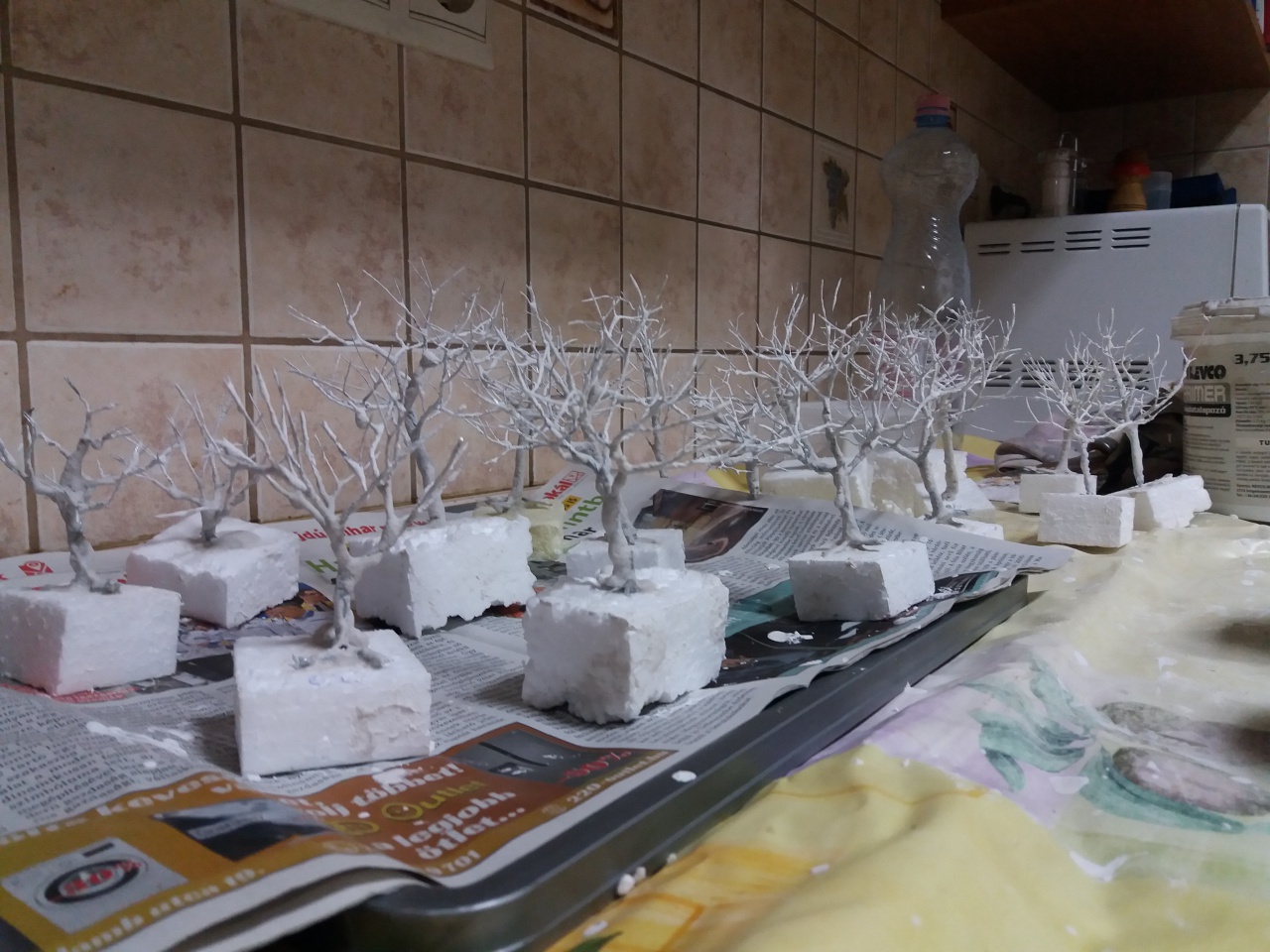

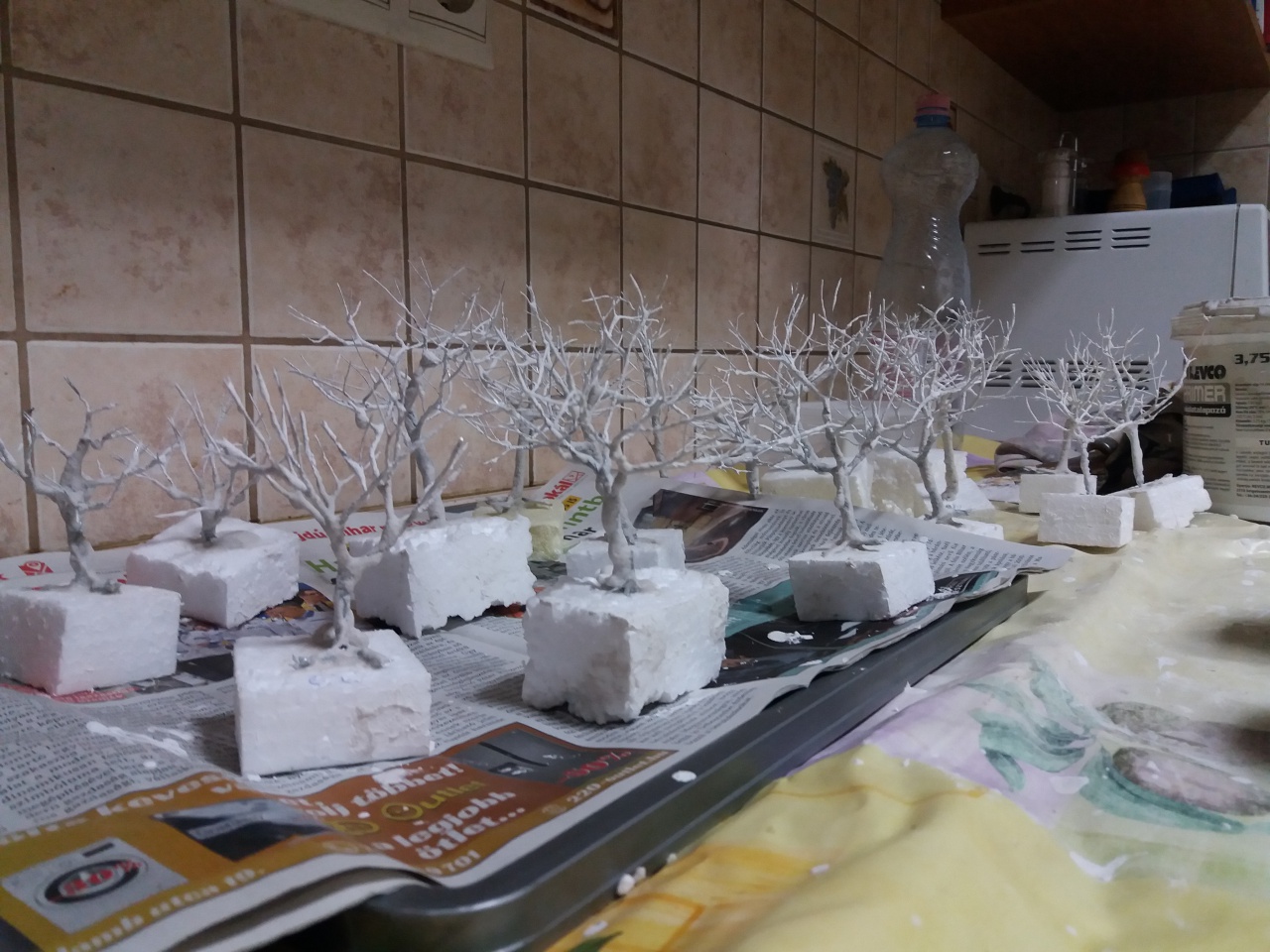

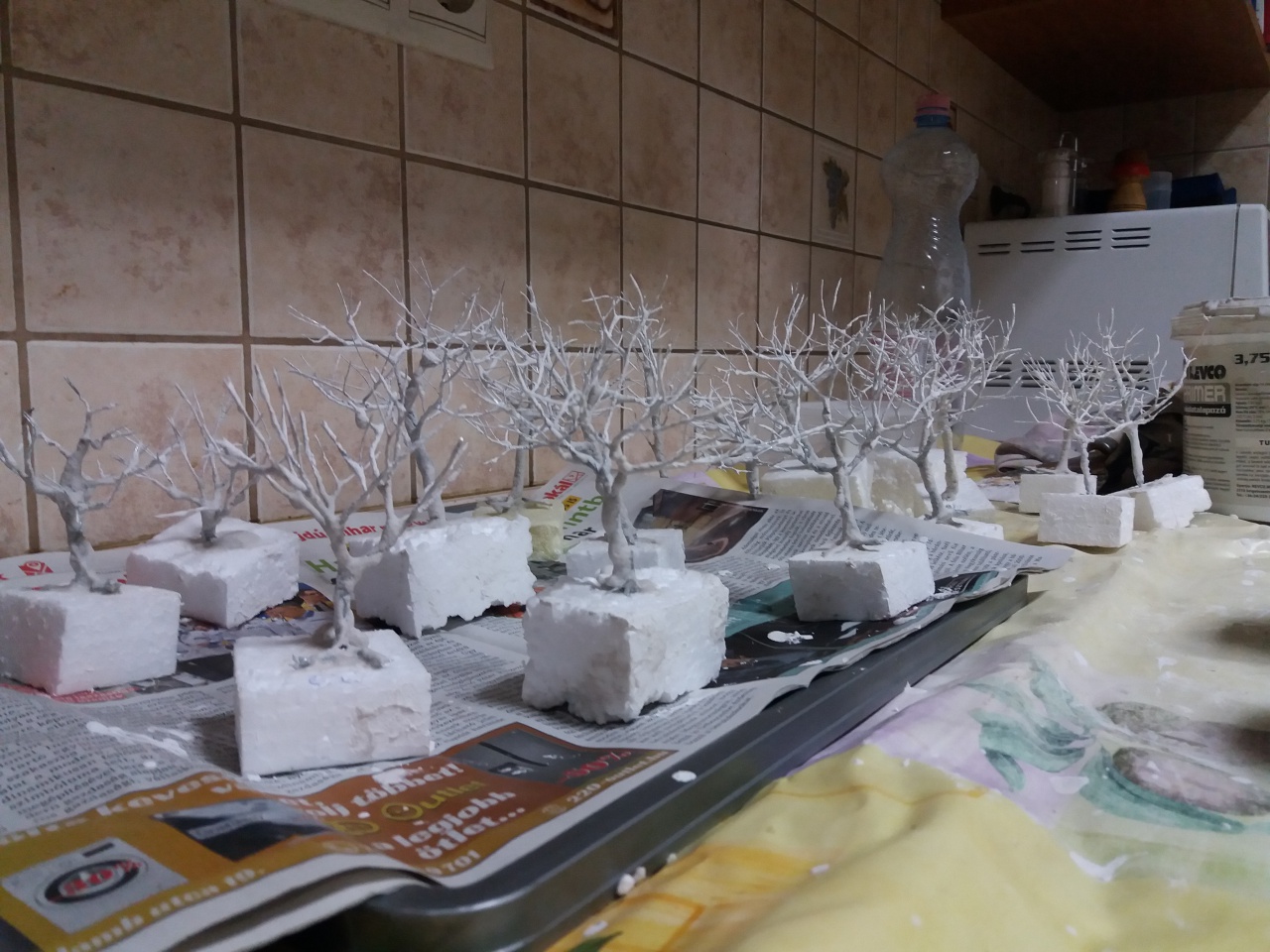

(#58880) gigantati hozzászólása Válasz • Márc 27, 2018
Tegnap megpróbáltam a sima csempe fugázót. Közel puding sűrűségre kikeverve 20 db fát tudtam bemártani, két rétegben . Miután befejeztem az anyag még kb fél óráig pépes volt. Szilárdulás után ugyanolyan fehér mint a modellgipsz. Úgy érzem ez lesz a nyerő megoldás.

(#58883) olley válasza gigantati hozzászólására (#58880) Válasz • Márc 27, 2018
Gratulálok a technikához Majd azért egy-két képet mutass a végeredményről.
(#58912) gigantati válasza olley hozzászólására (#58883) Válasz • Márc 29, 2018

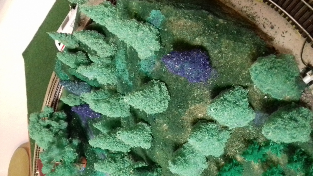

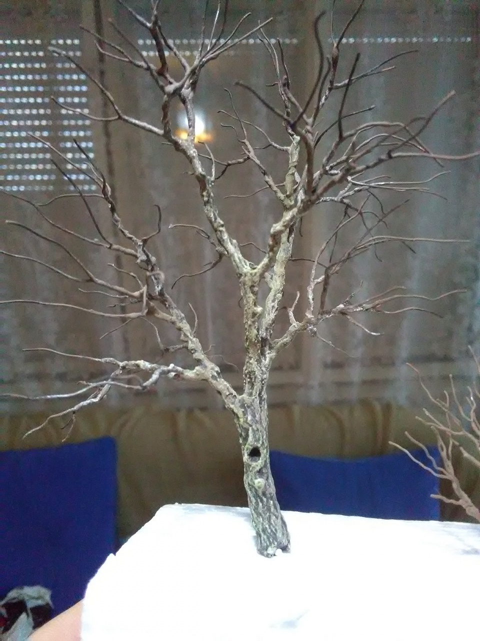

íme az erdő festés előtt "havas" kivitelben...

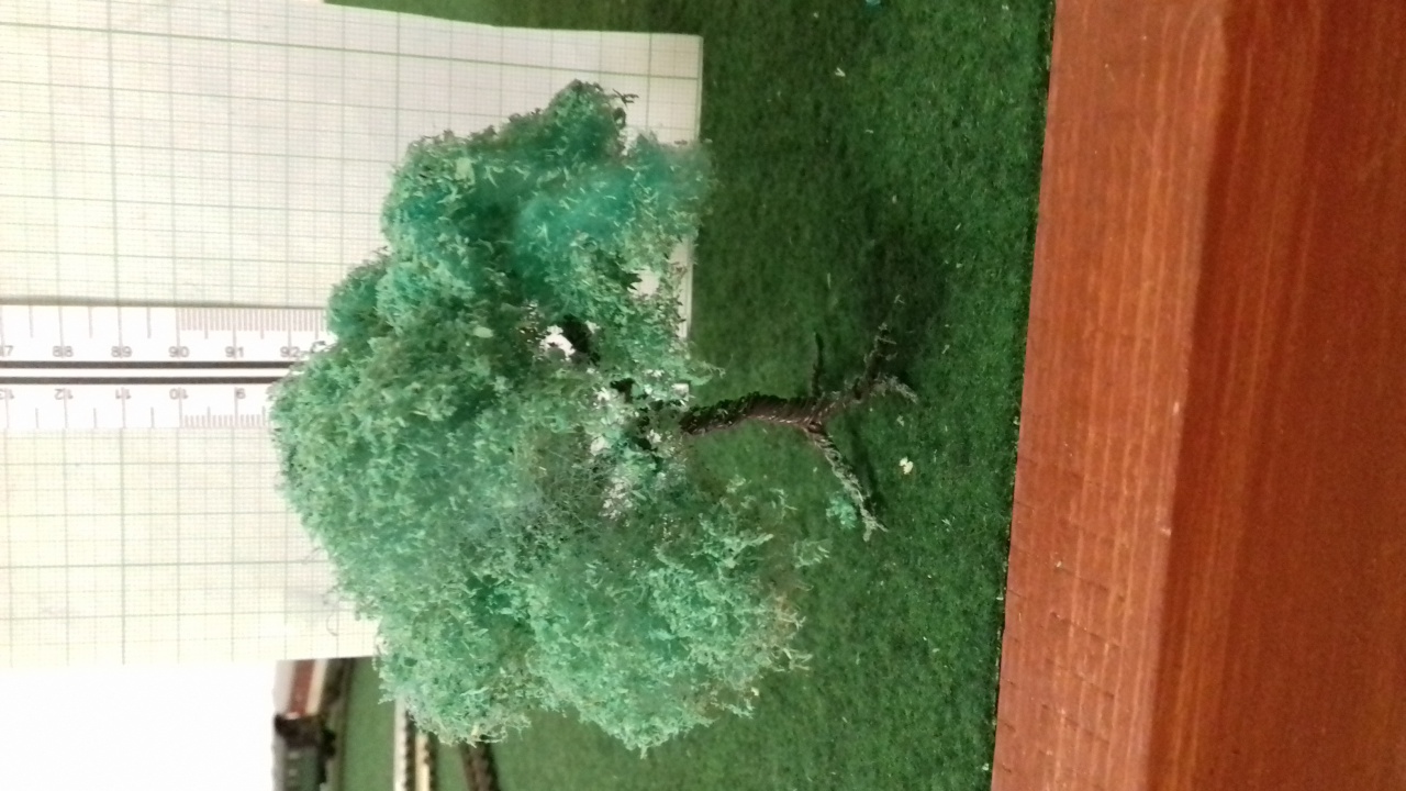

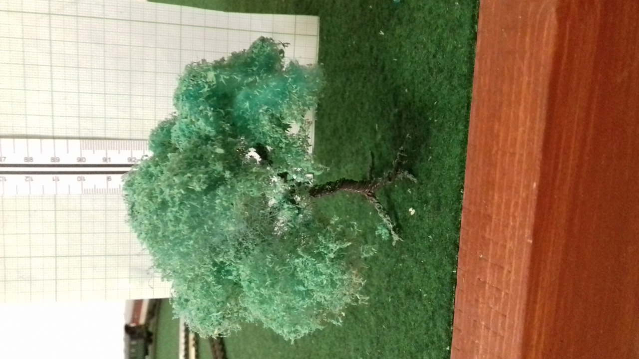

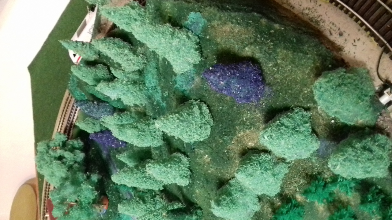

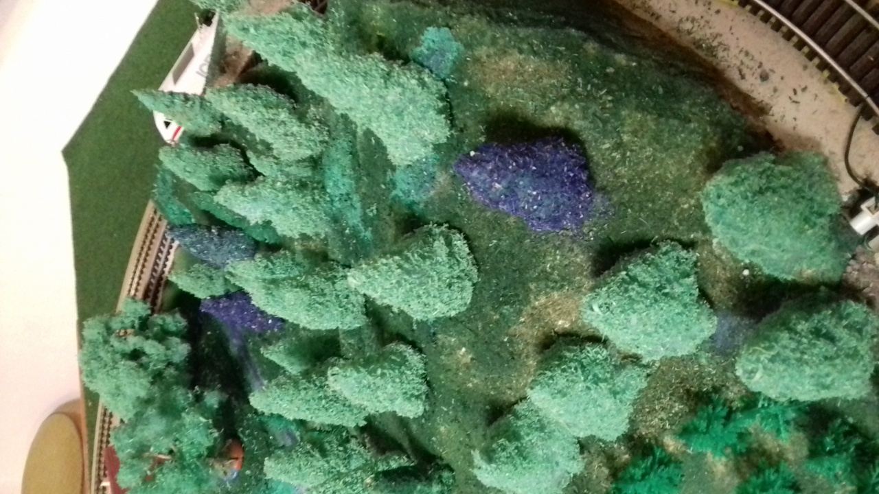

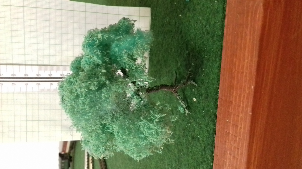

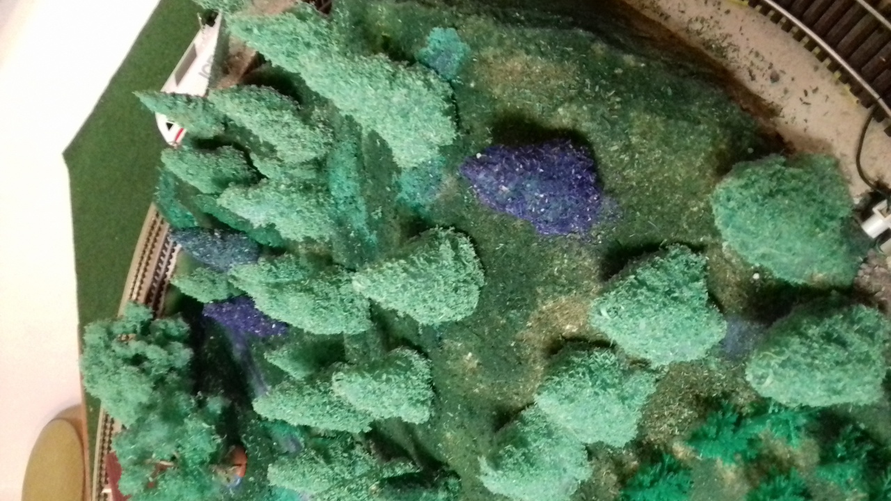

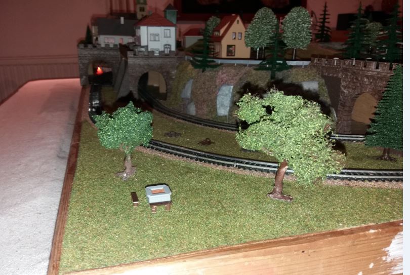

(#58994) gigantati válasza olley hozzászólására (#58883) Válasz • Ápr 6, 2018

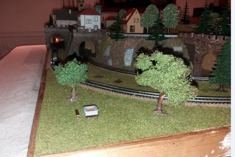

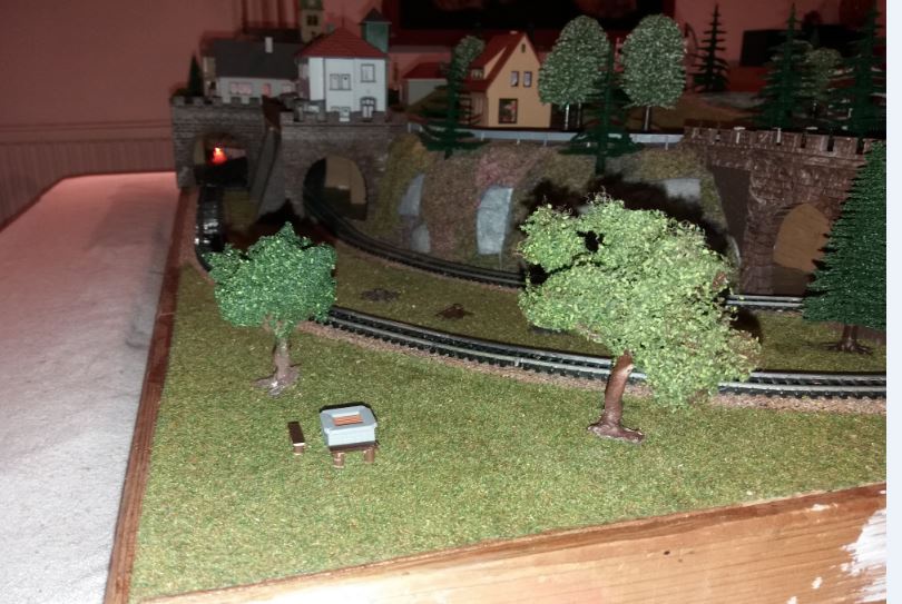

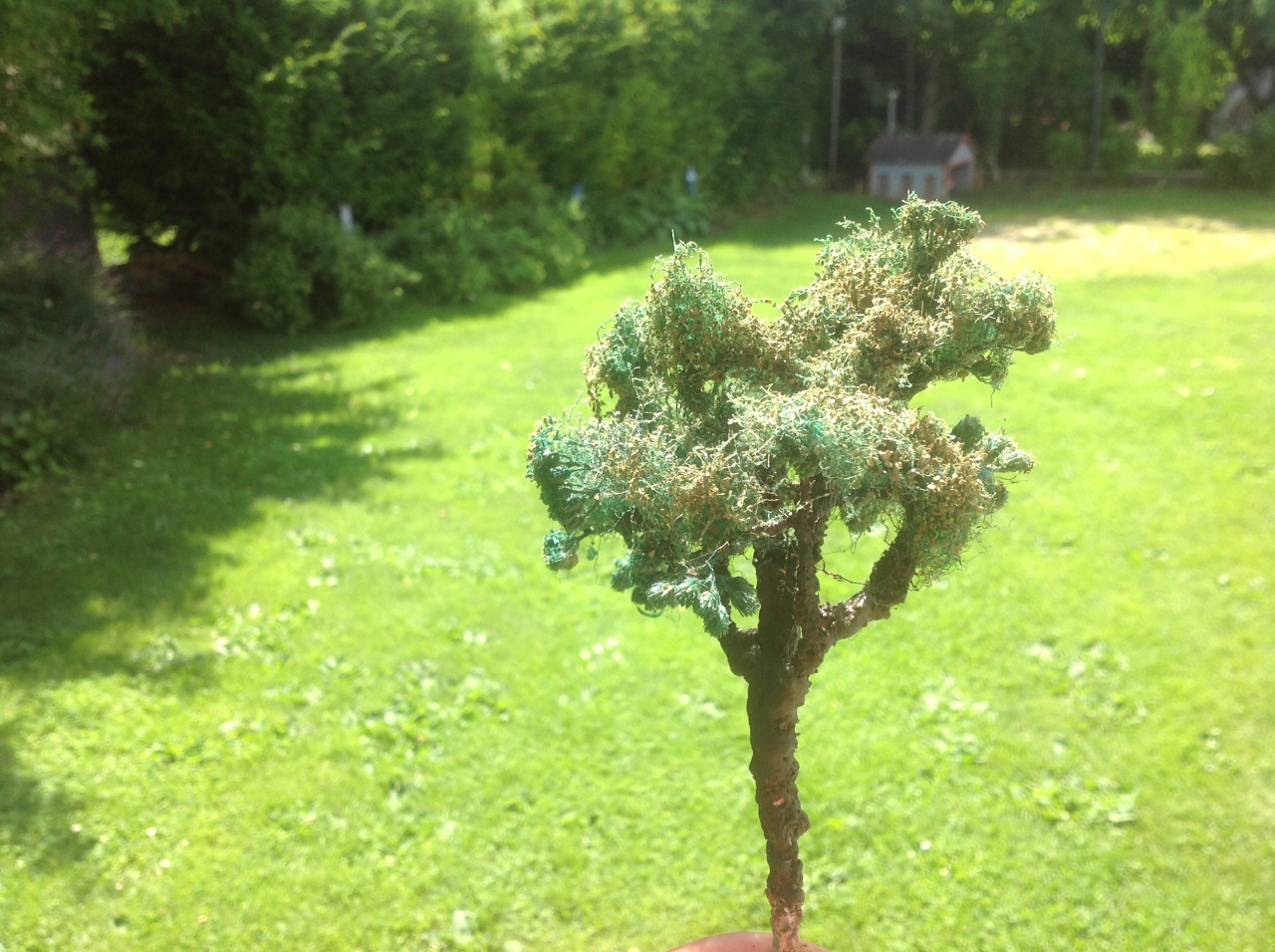

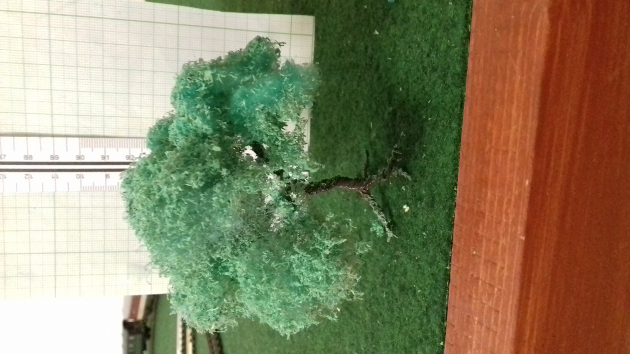

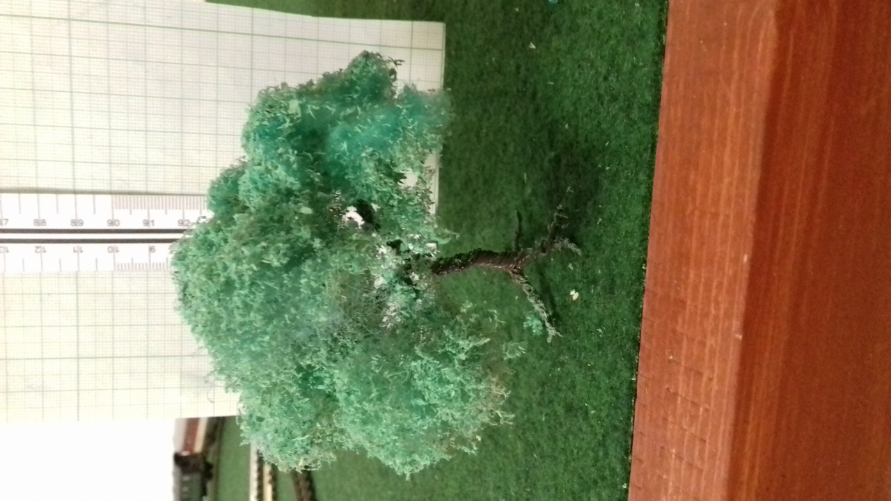

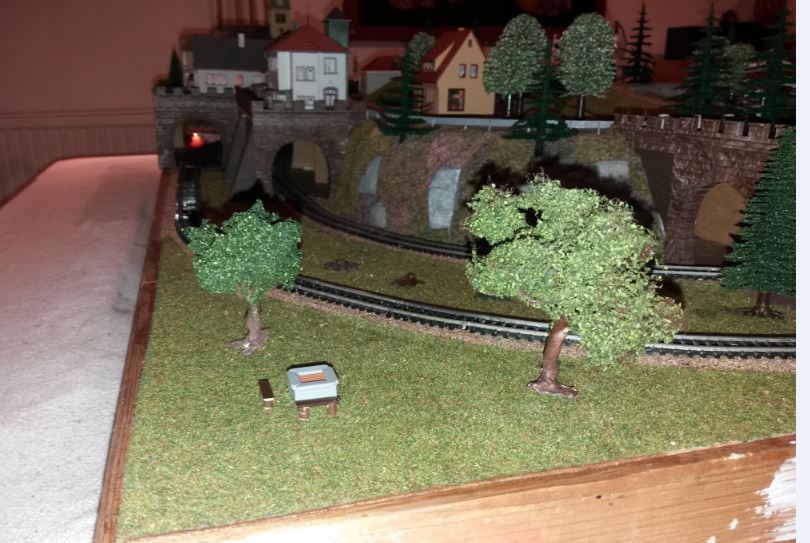

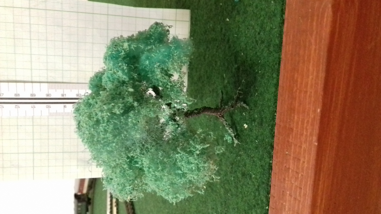

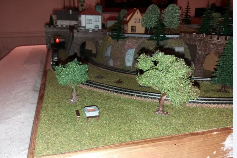

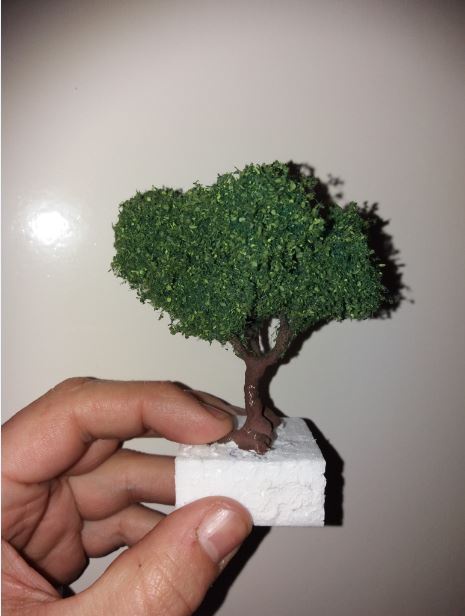

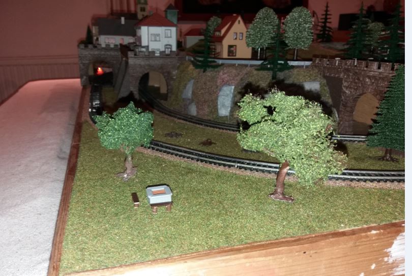

Így néznek ki a festés és a lombozás után, valamint beépítés követően a szalonnasütő mellett.
(#58995) Frankye válasza gigantati hozzászólására (#58994) Válasz • Ápr 6, 2018
Gratulálok!

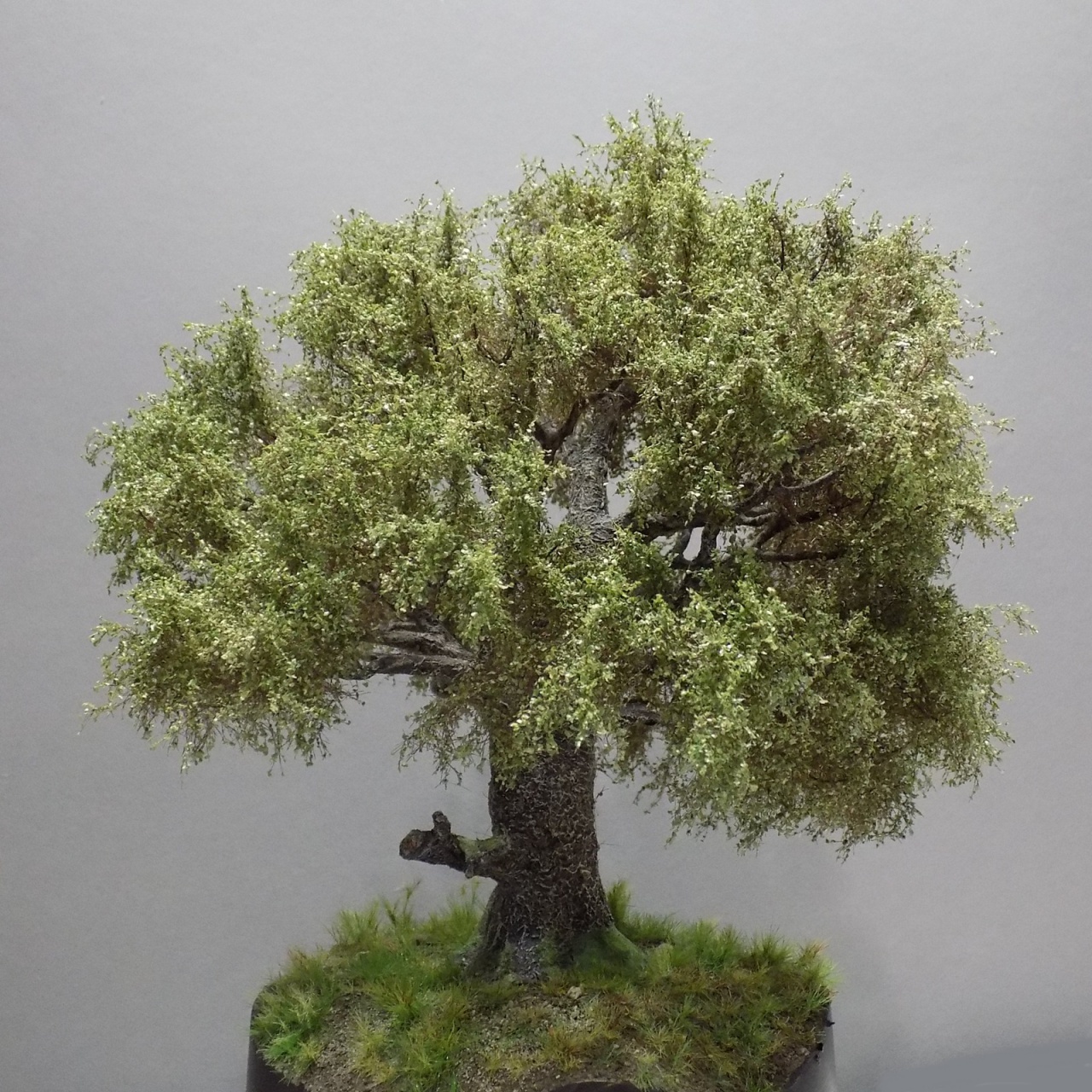

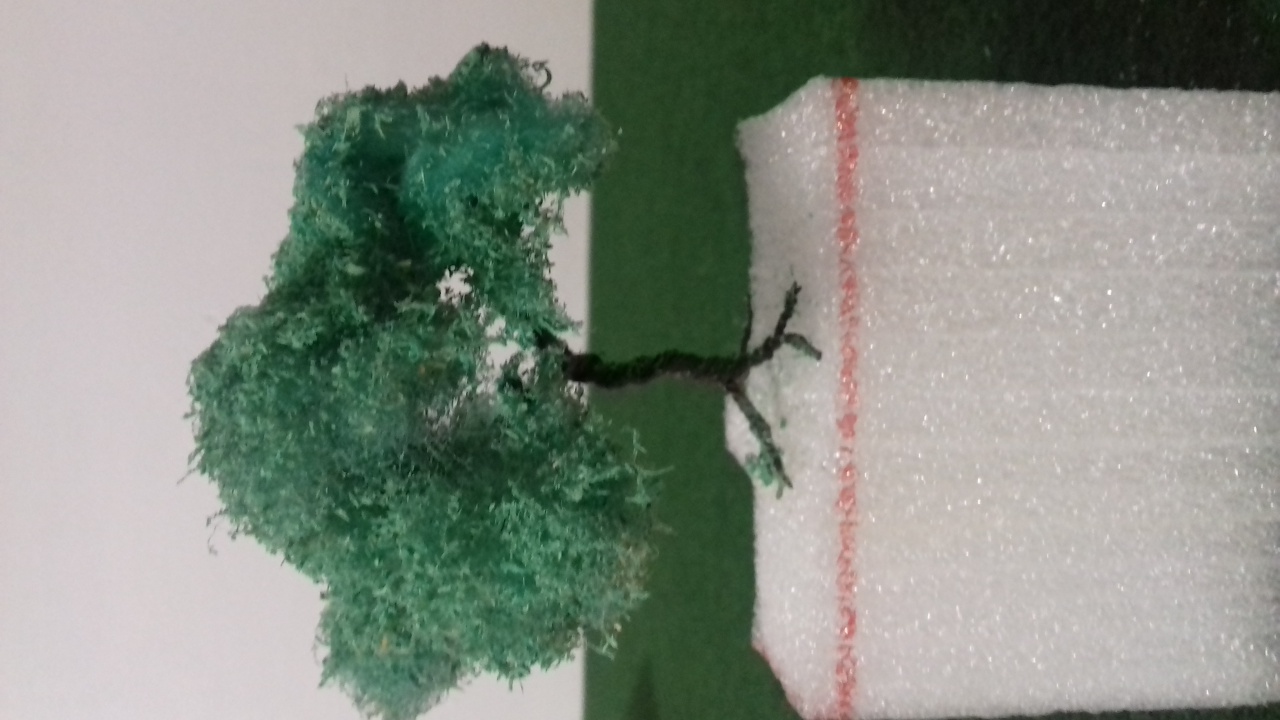

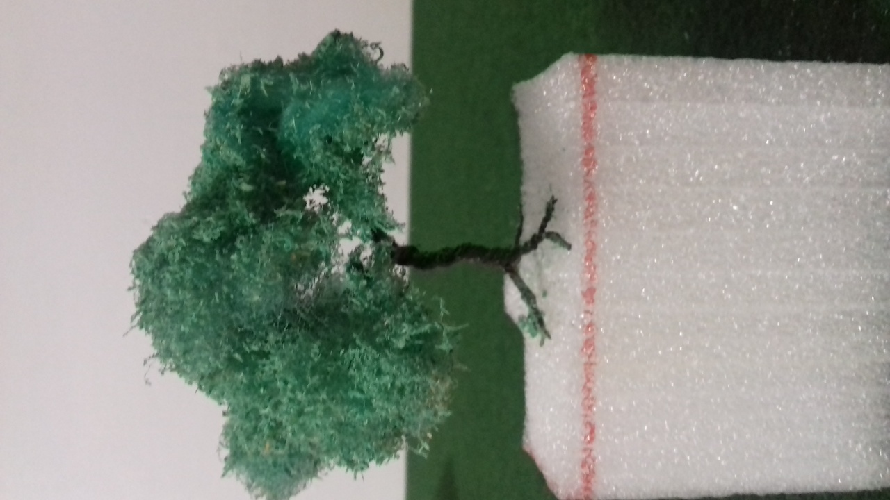

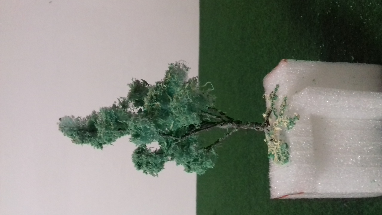

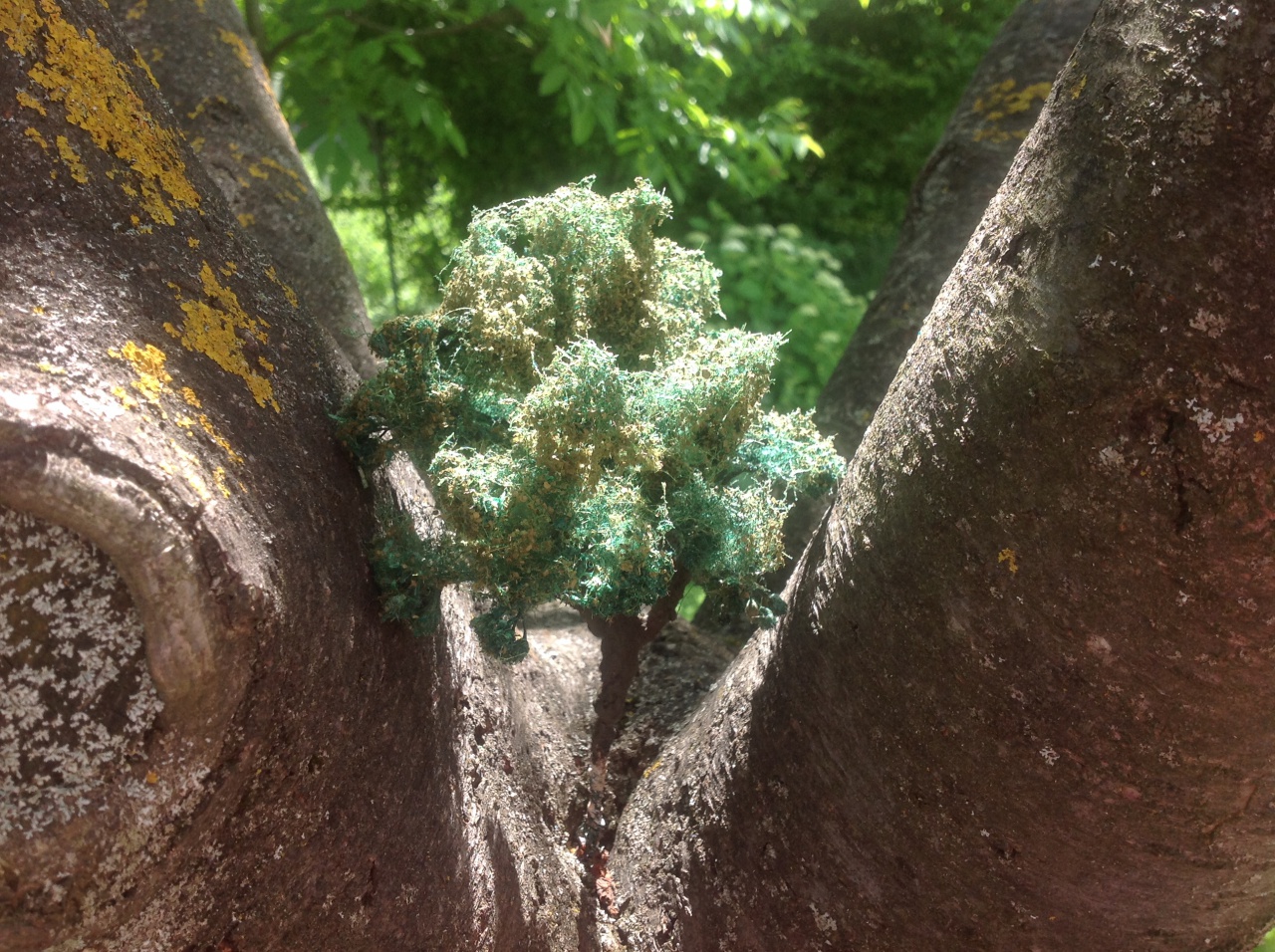

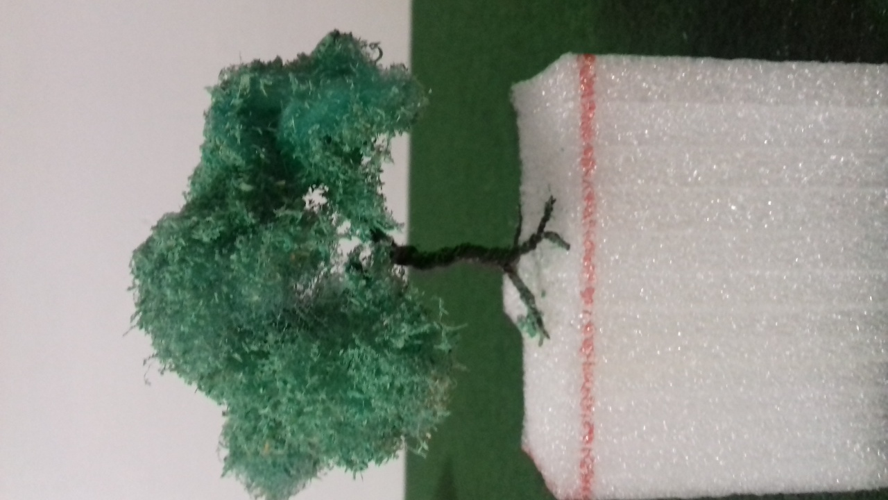

(#59094) gigantati hozzászólása Válasz • Ápr 20, 2018

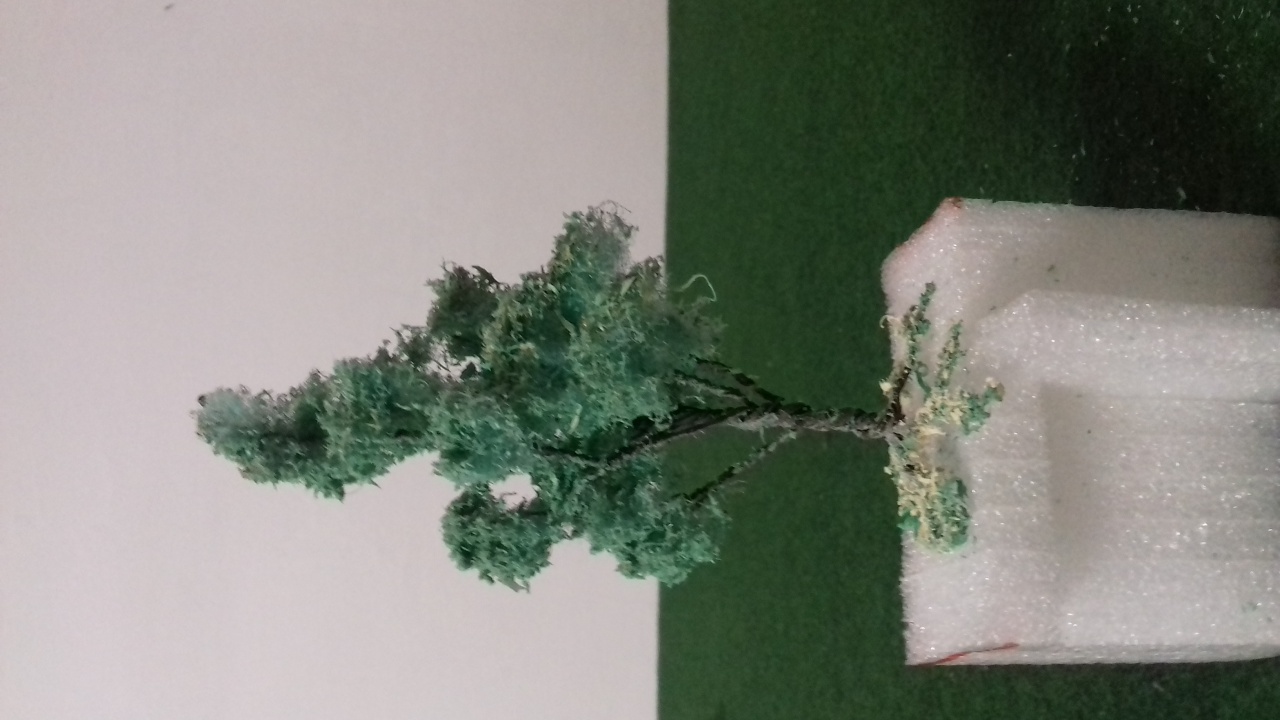

Ha izlandi mohából készítem a lombozatot hogyan csélszerű azt rögzíteni? A lombozat felhordása után ragasztó spray-el vagy elegendő lakkal befújni?

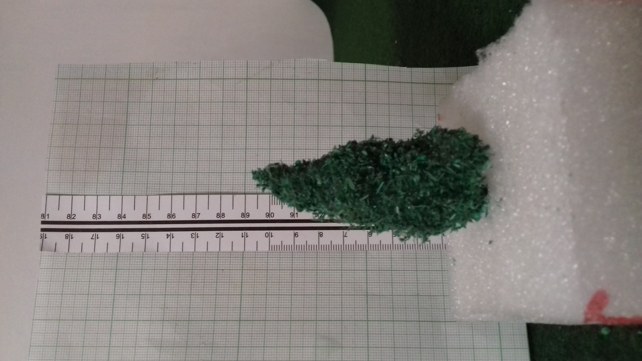

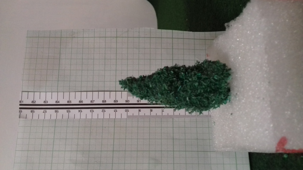

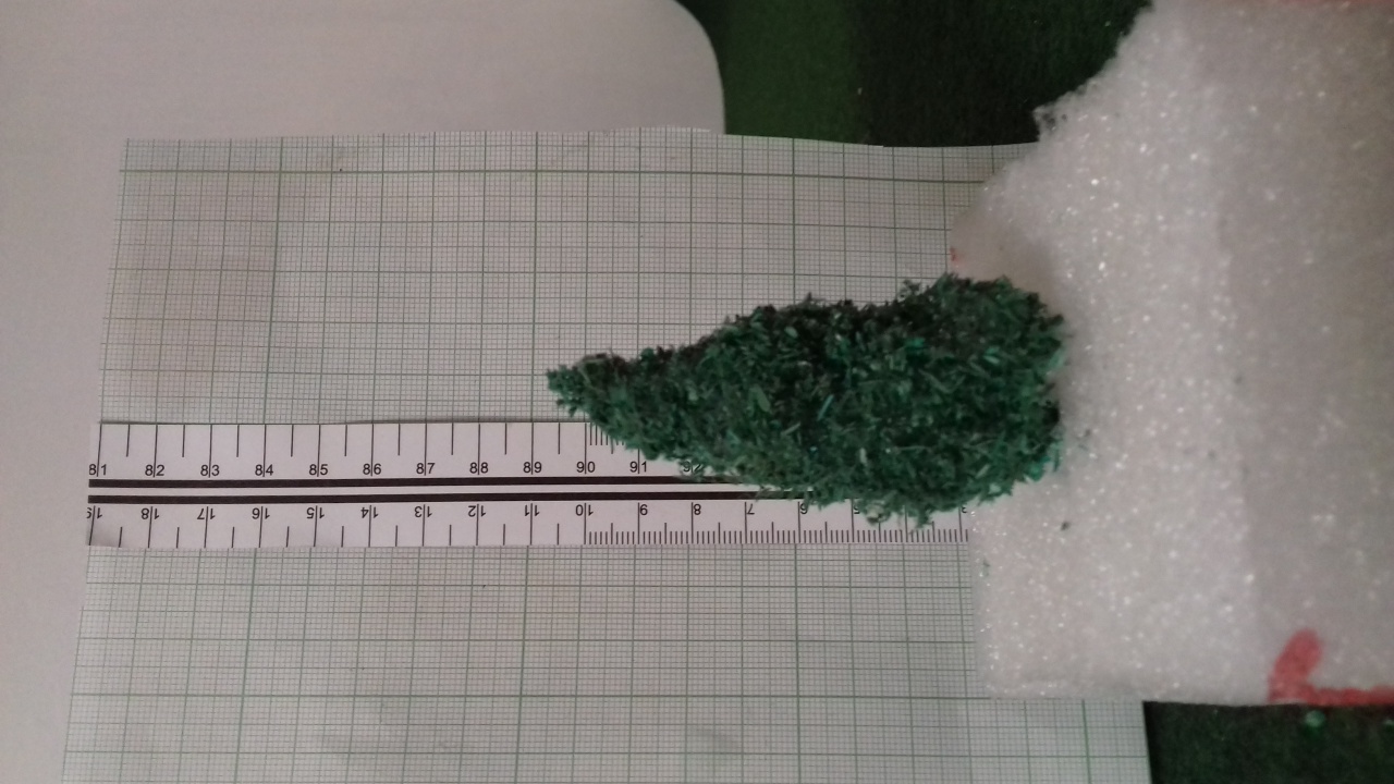

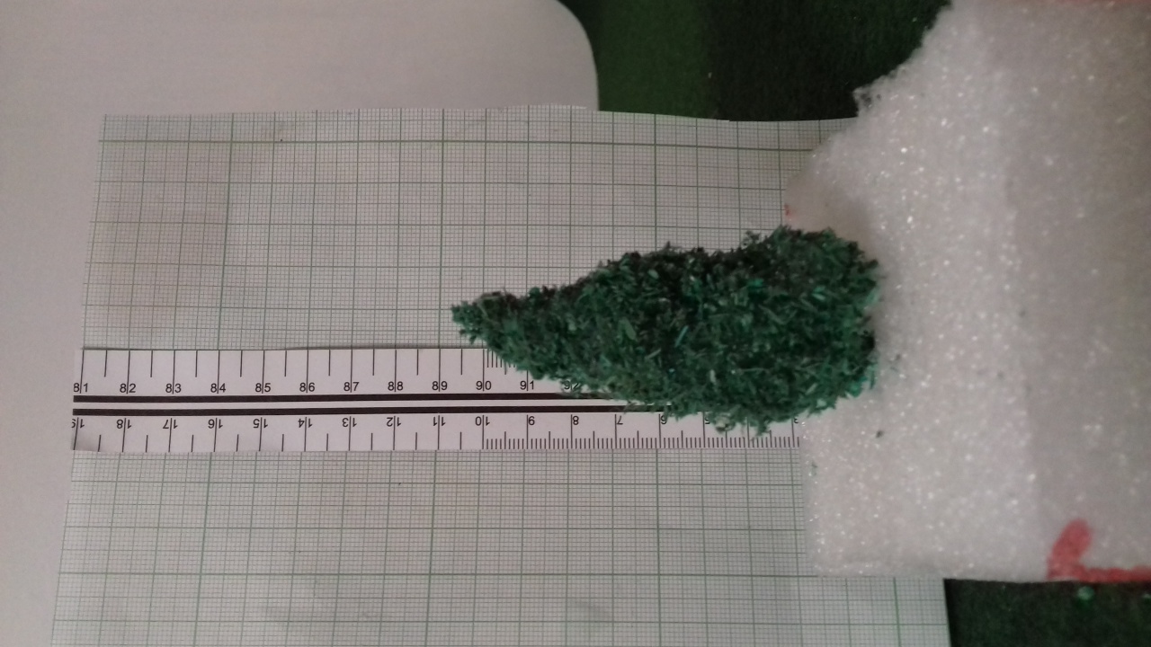

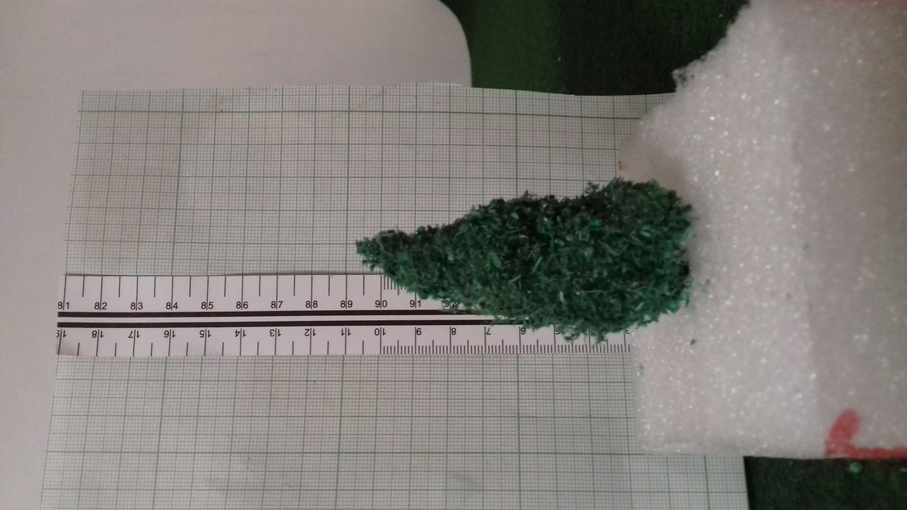

Új vagyok itt, gondoltam bemutatom a fenyőimet!
Ho-mérethez készültek és 18cm magasak!
(#59096) KromekPal válasza Gaborvasut hozzászólására (#59095) Válasz • Ápr 21, 2018
Ez a fenyő hogy készül? Nekem tetszik.
(#59107) Frankye válasza Gaborvasut hozzászólására (#59095) Válasz • Ápr 23, 2018
Jól néznek ki, gratulálok!
(#59113) Gaborvasut válasza KromekPal hozzászólására (#59096) Válasz • Ápr 23, 2018
Ennek a videónak a megnézése után kezdtem el kisérletezni fenyő készítéssel:
Kb. a videóban látottak alapján csináltam én is, kisebb modosításokkal, mint pl. az első rétegben sztatikusan felvitt hosszabb fűszálakat felülről meg kell fújni levegővel, hogy lefele “lógjanak”.

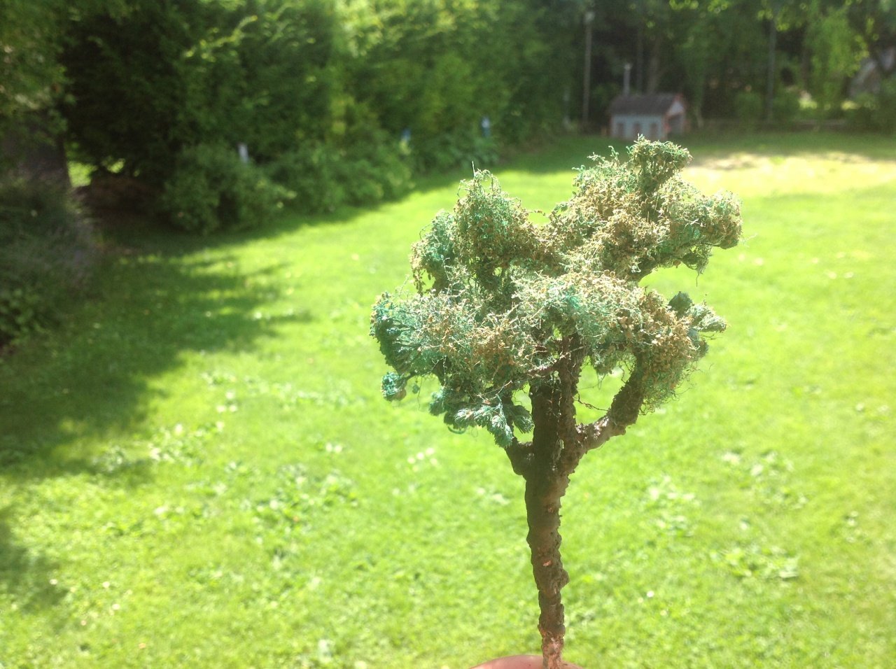

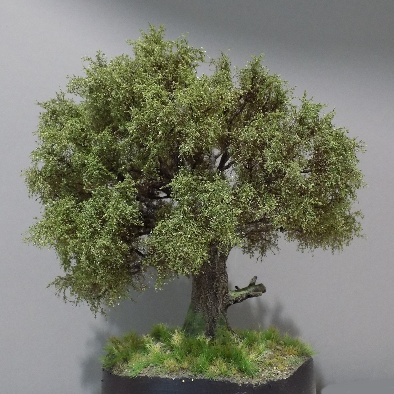

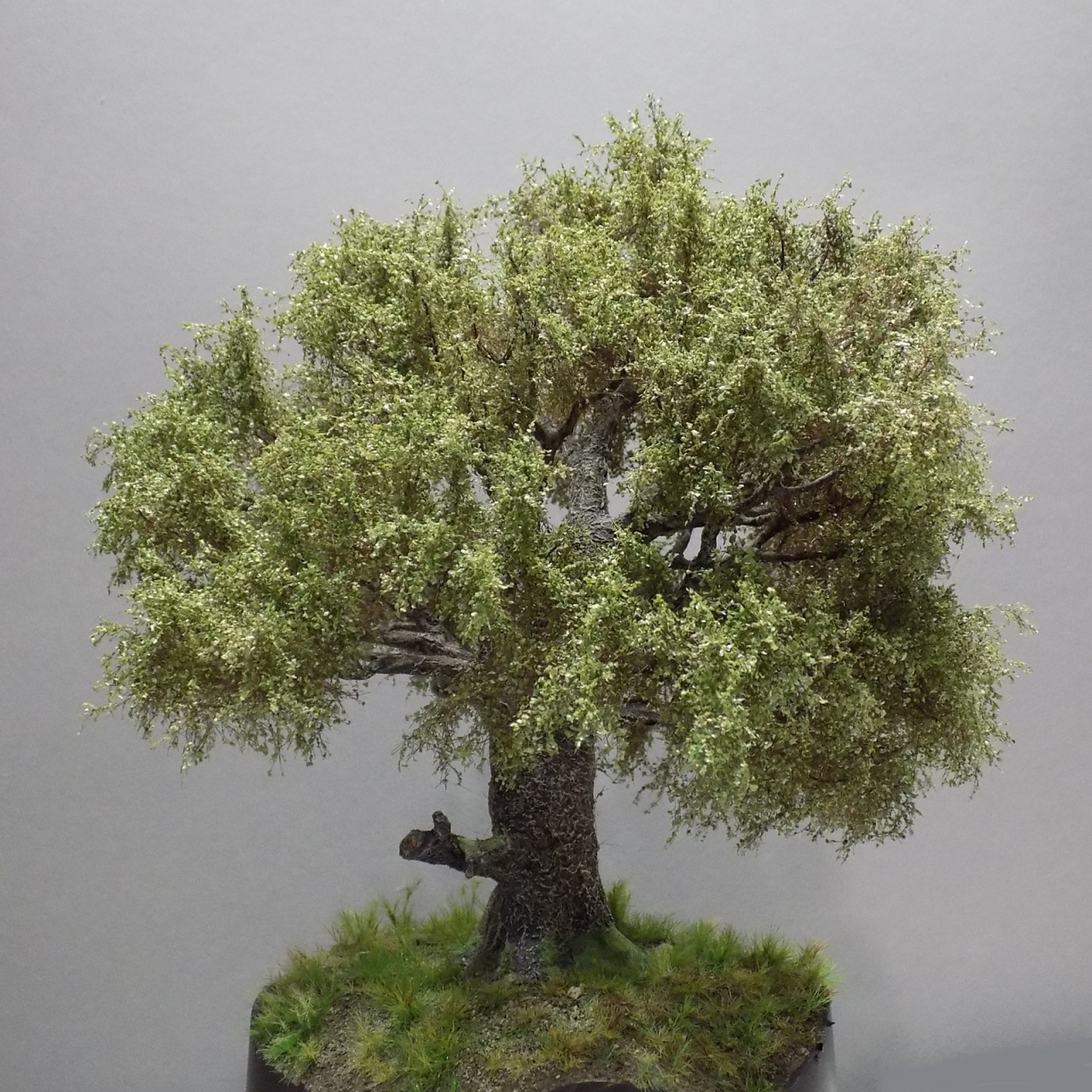

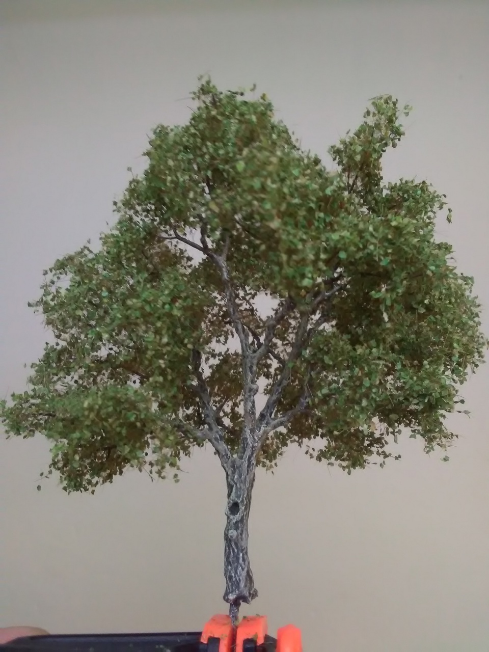

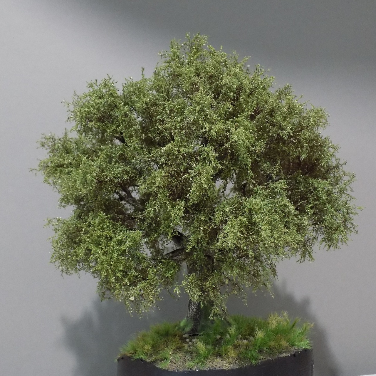

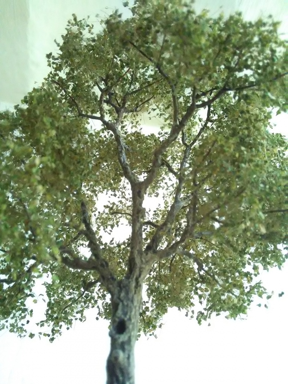

(#59640) BaTTka hozzászólása Válasz • Jún 1, 2018
Már rég nem írt senki. Akkor majd én
(#59641) Frankye válasza BaTTka hozzászólására (#59640) Válasz • Jún 1, 2018
Mondanám, hogy a "szokásos" BaTTka-minőség, de nem az. Sokkal jobb annál is!
(#59642) etwg válasza BaTTka hozzászólására (#59640) Válasz • Jún 1, 2018
Nagyon szép!!!
(#59644) pinyo39 válasza BaTTka hozzászólására (#59640) Válasz • Jún 2, 2018
Ebből kellene a telekre is, ha jól sejtem permetezni sem kell. Meg persze gyönyörűek!!!

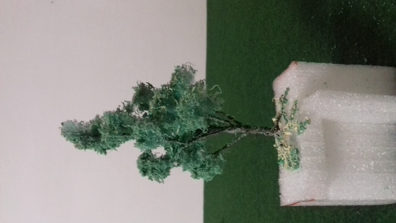

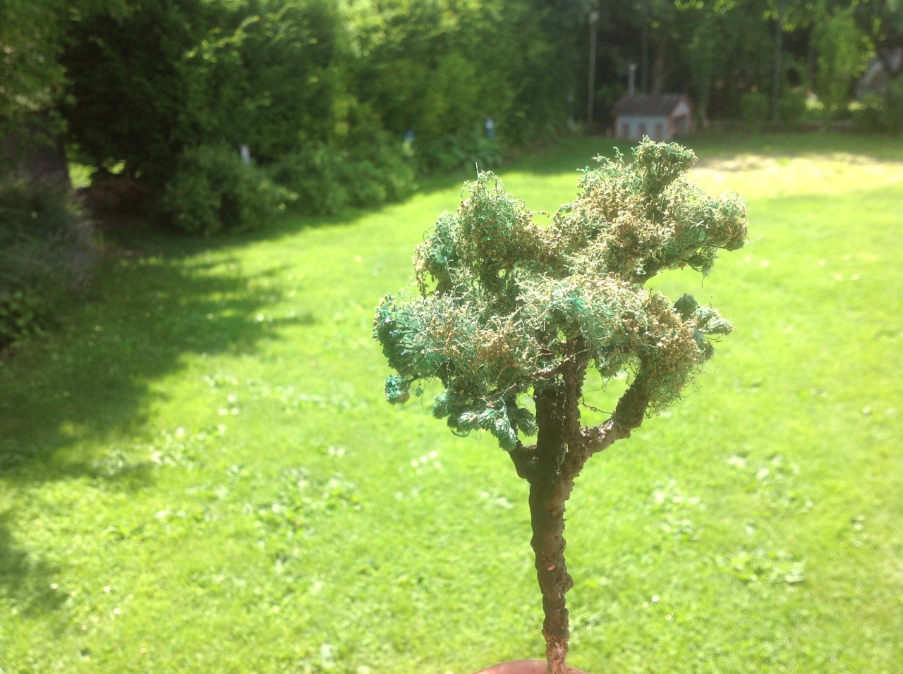

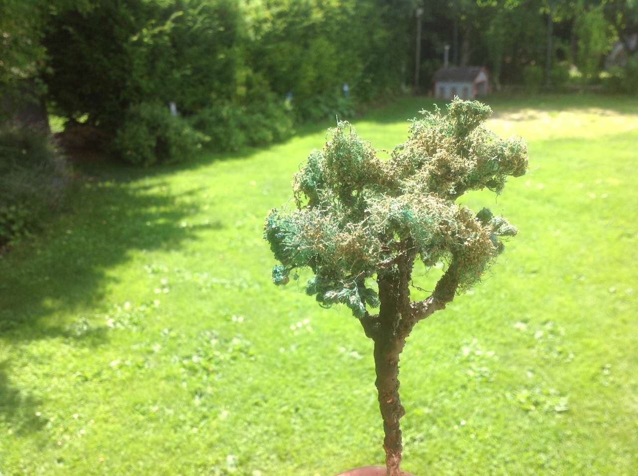

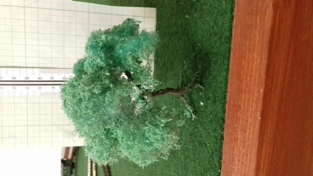

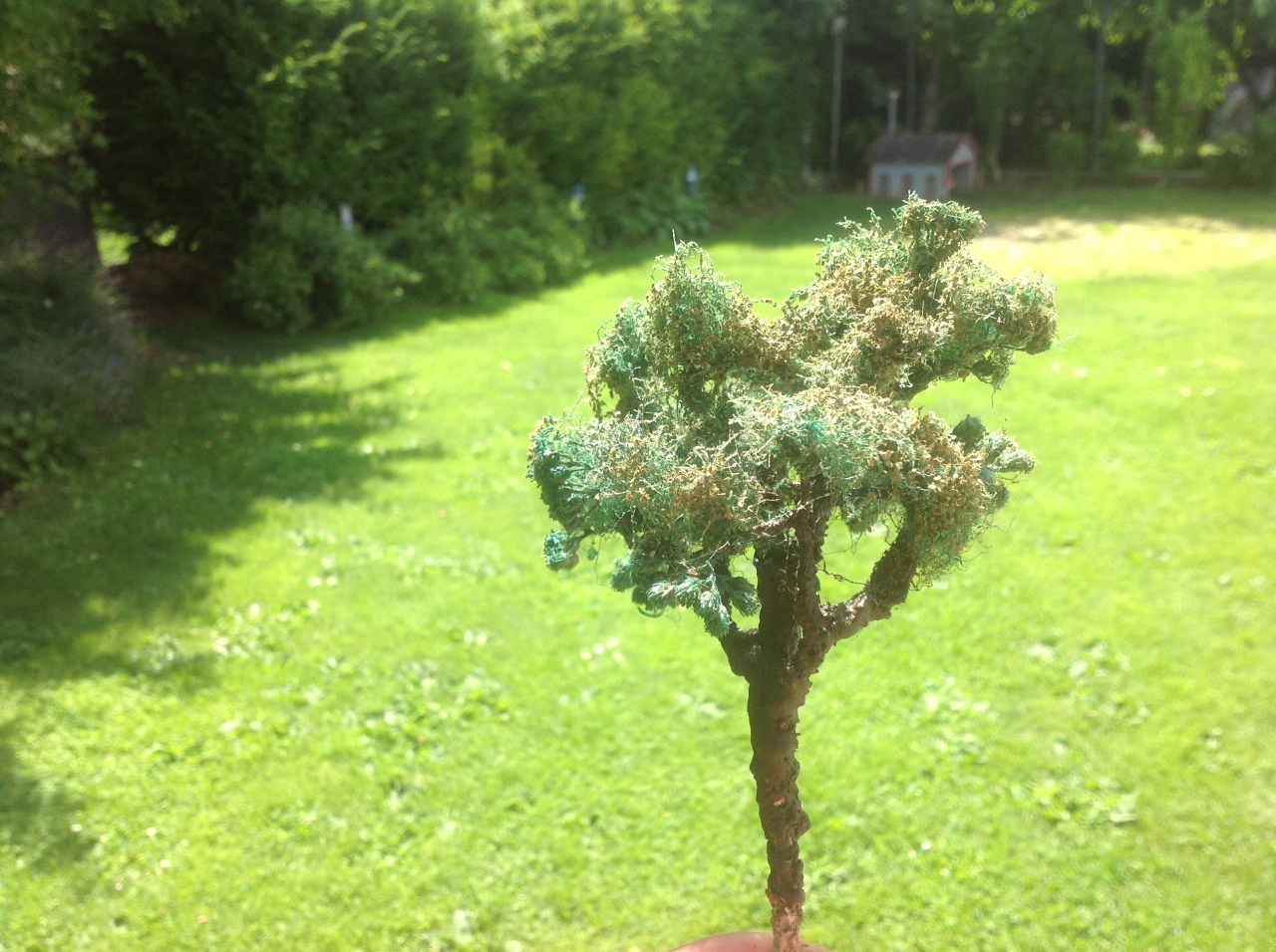

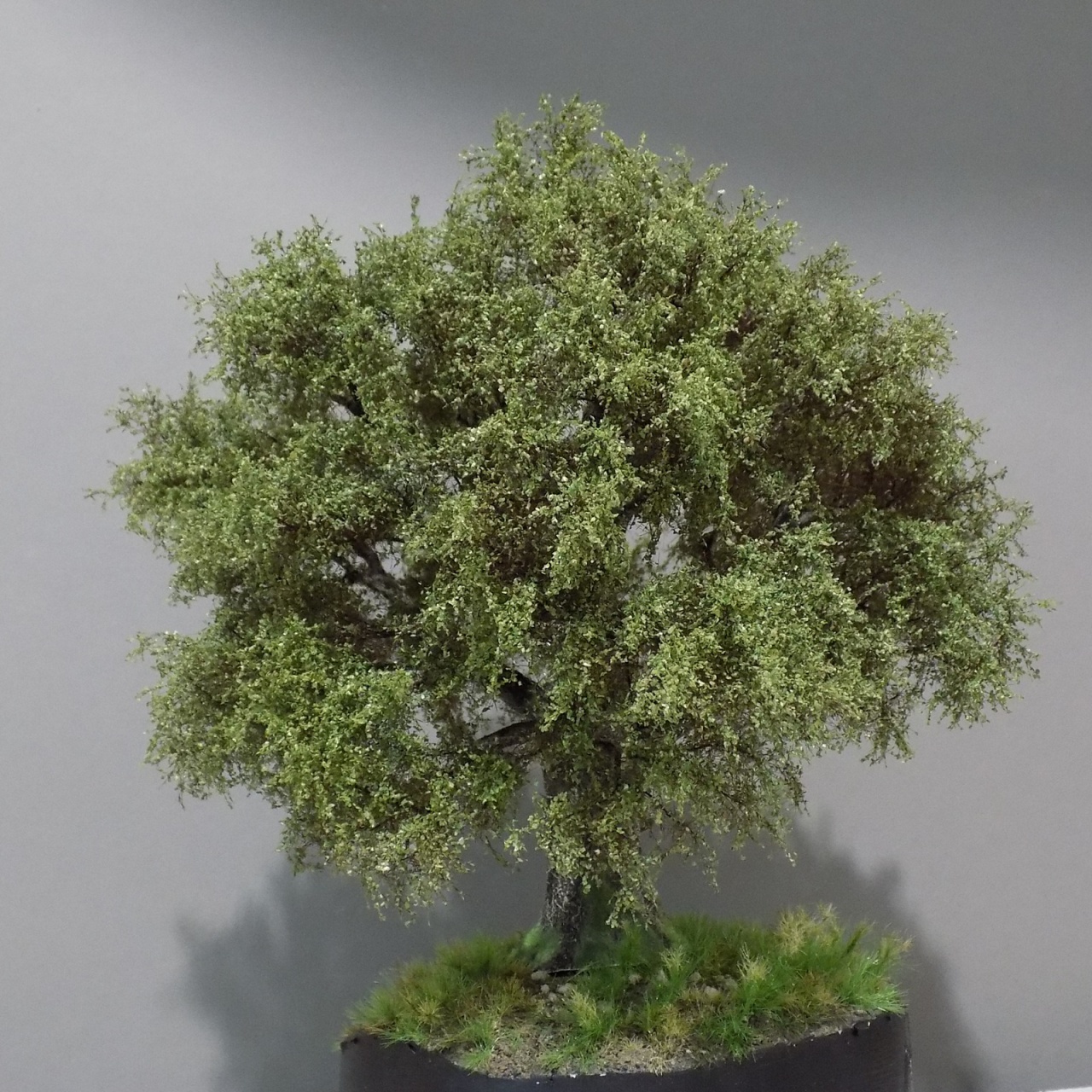

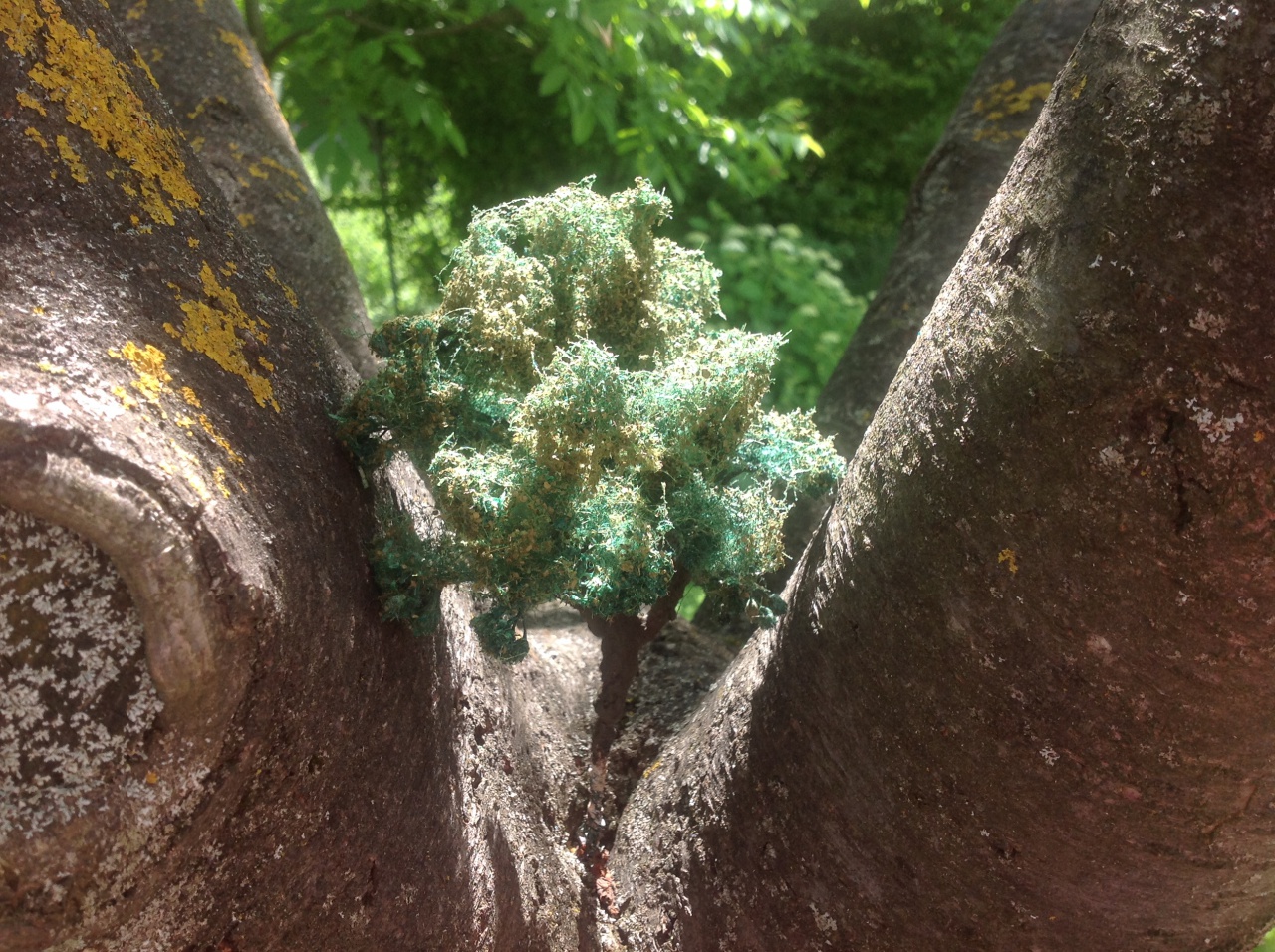

(#59650) etwg hozzászólása Válasz • Jún 3, 2018
Elkészült nekem is egy fám. A szinek még nem az igaziak csak el fog kelleni dönteni, hogy tavaszi, késö nyári vagy öszi lesz a terepasztal.
Egyelöre kisérletezgetek, melyik fog jobban tetszeni.
(#59659) Frankye válasza etwg hozzászólására (#59650) Válasz • Jún 4, 2018
Jól néz ki!
