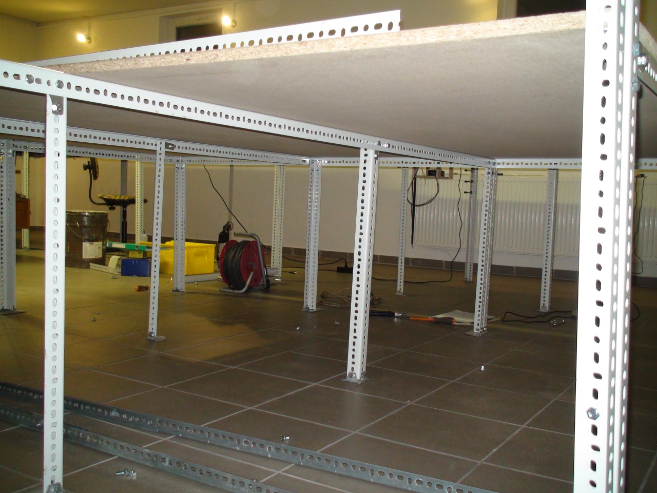

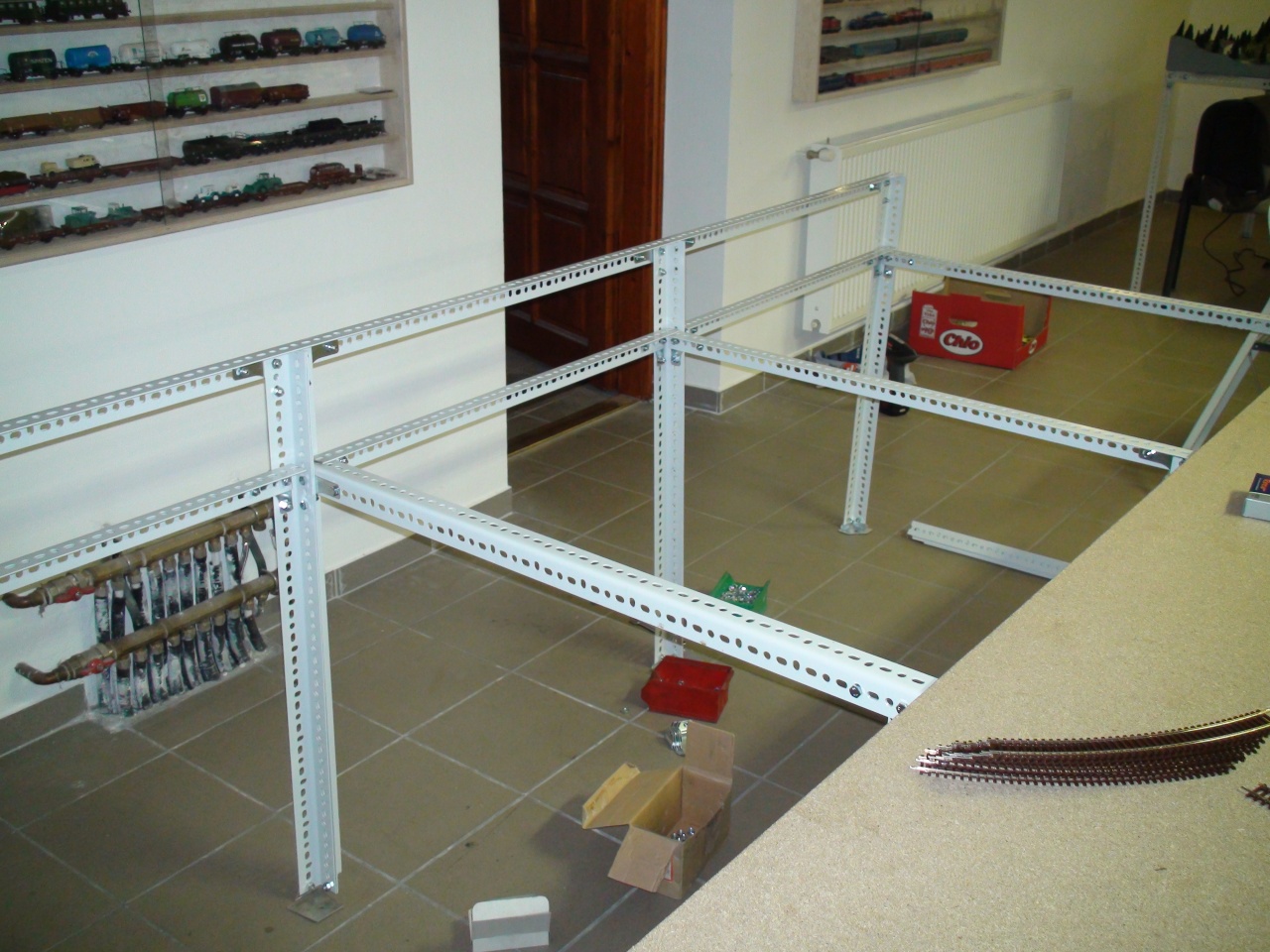

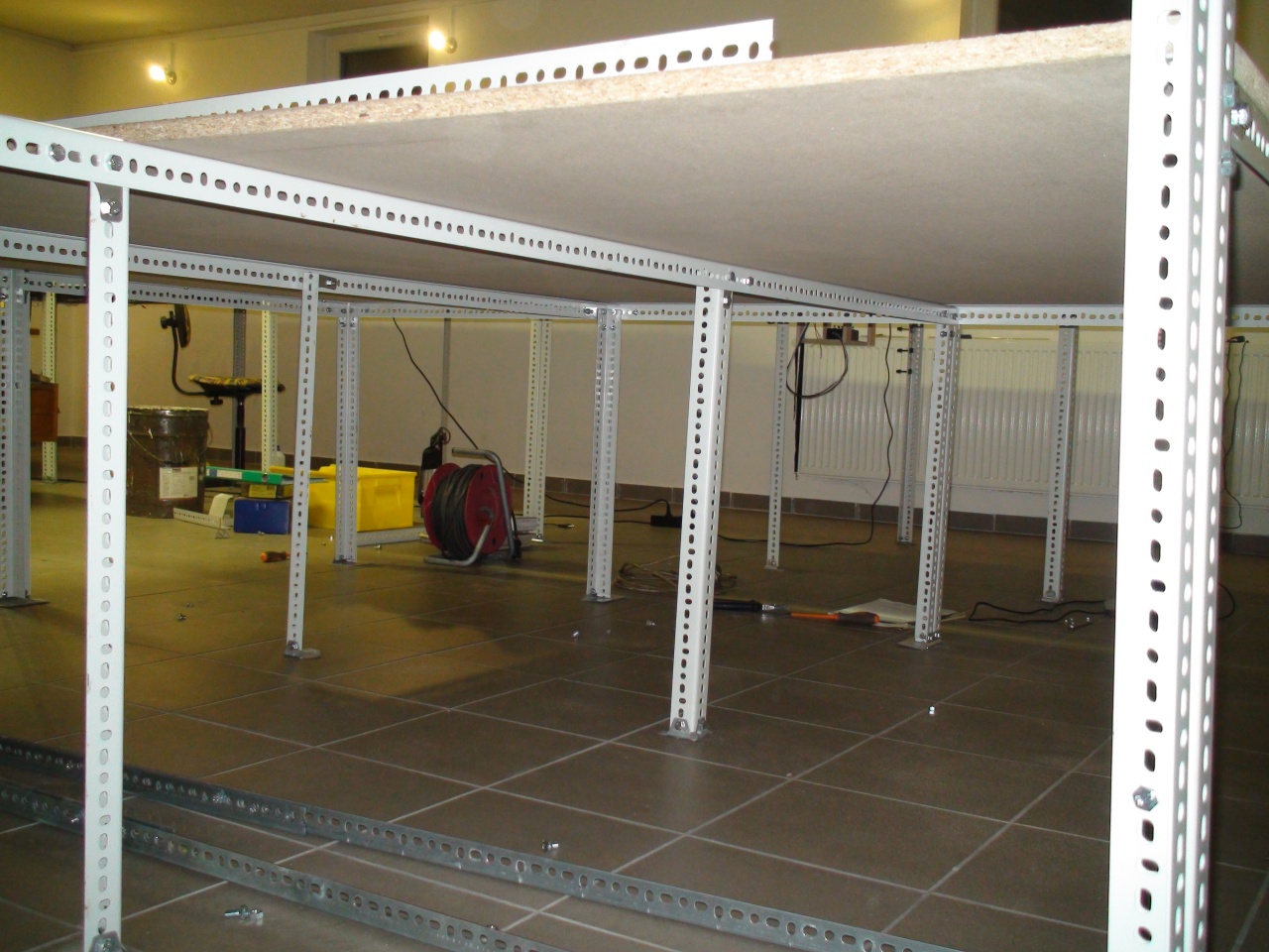

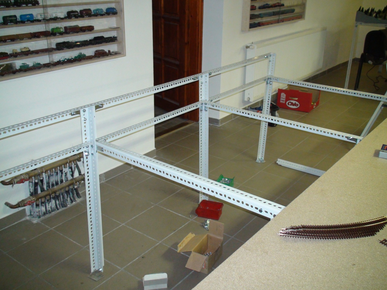

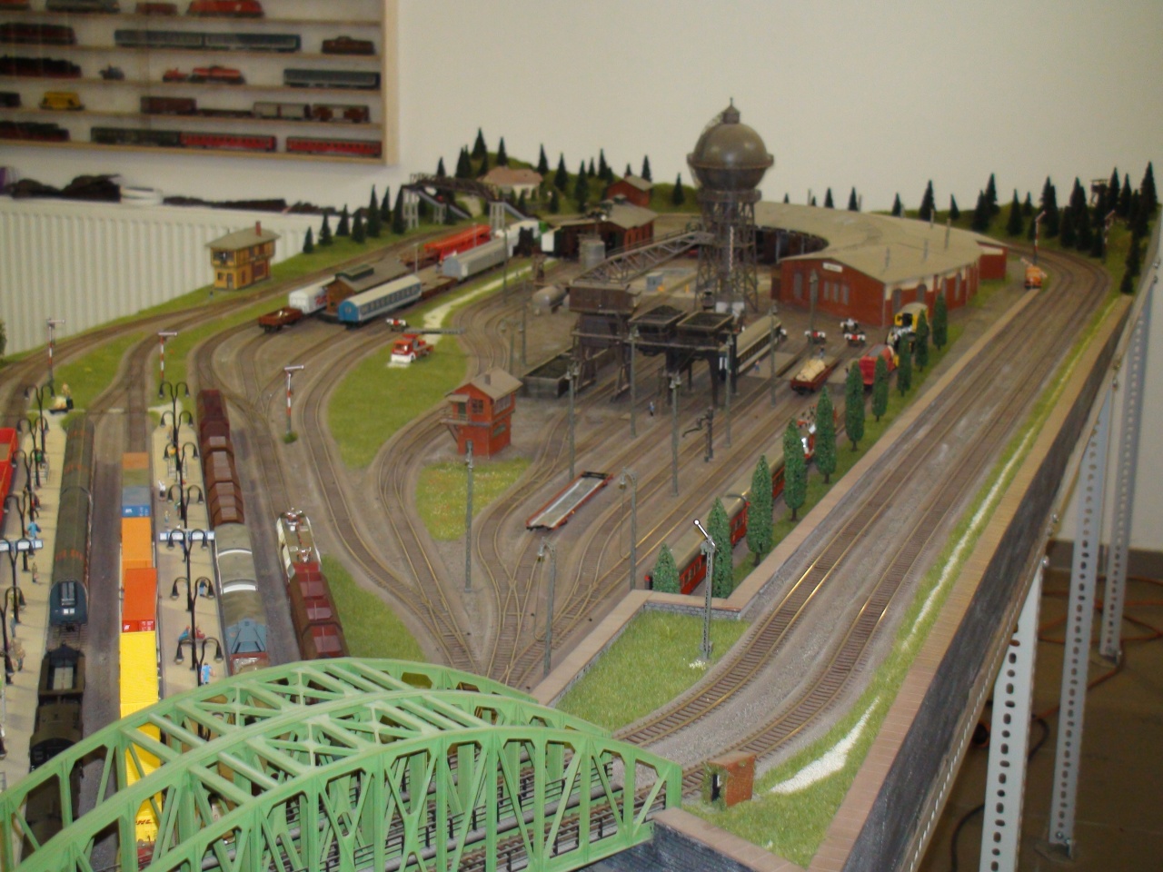

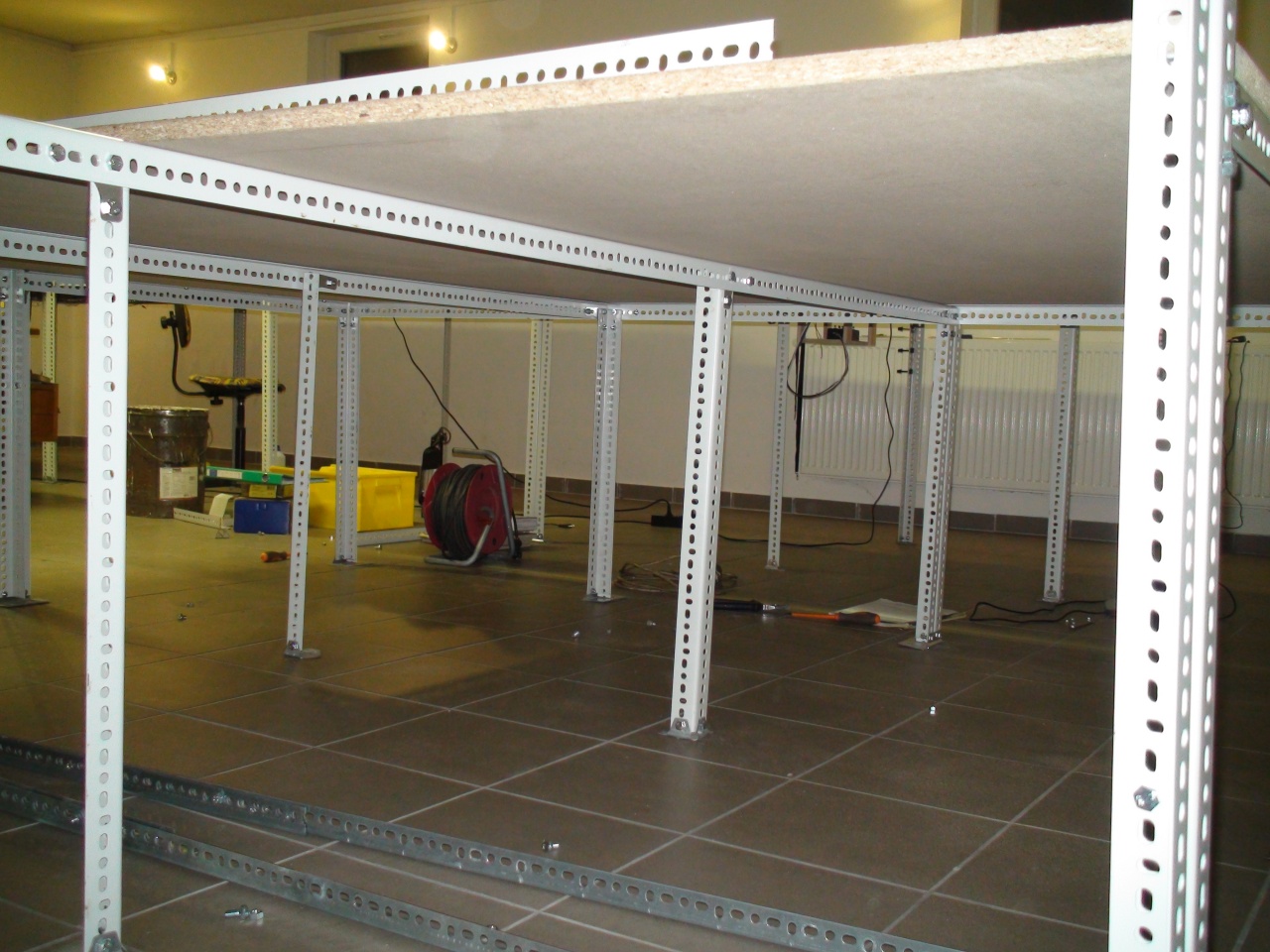

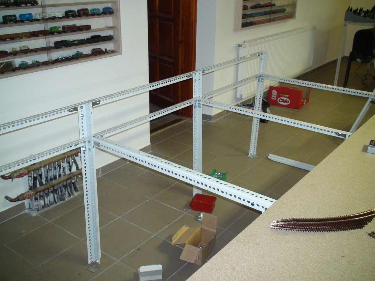

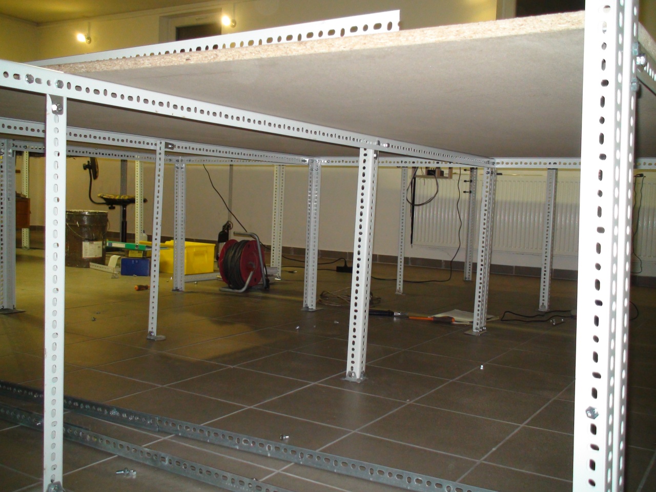

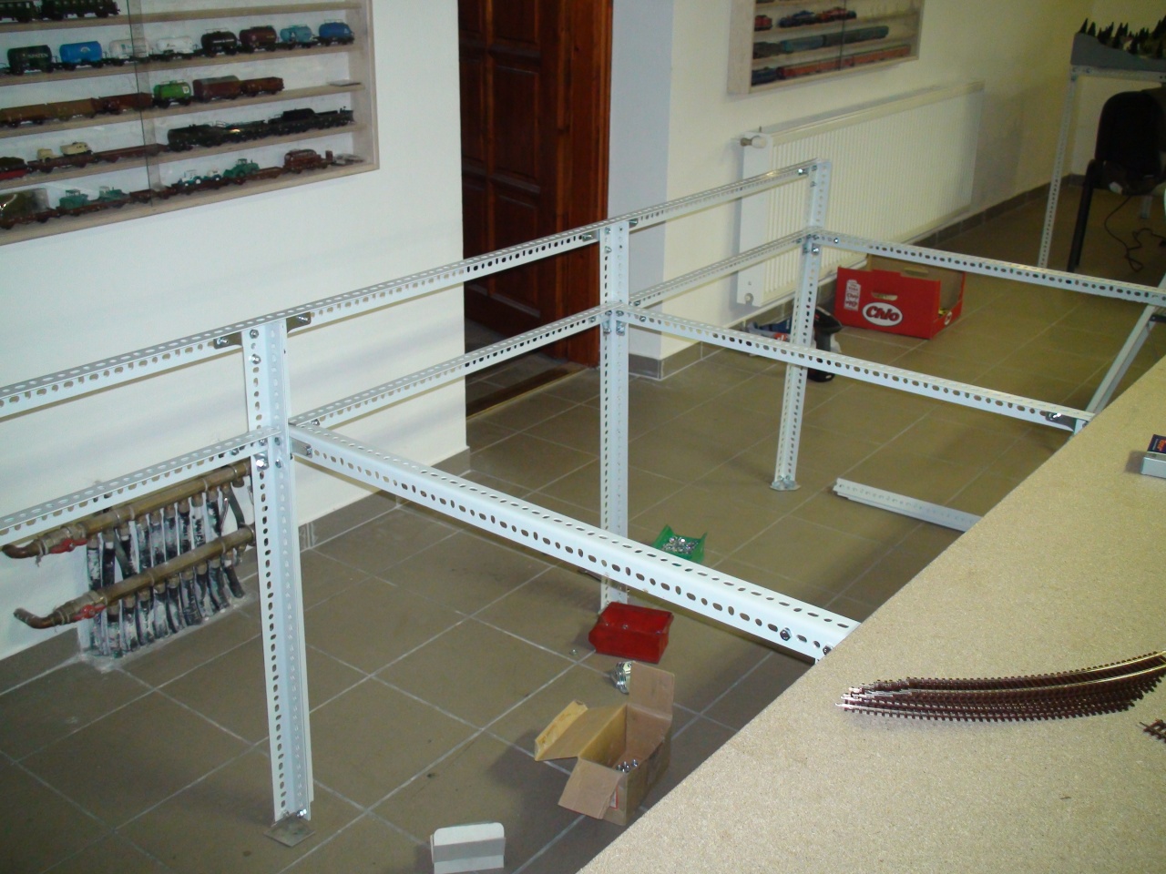

Offos a téma, de látom a képen amit becsatoltál, hogy salgó lábból építetted az asztal alapját és lábait, tudnál erről részleteket küldeni emailban, fényképeket, esetleg a tapasztalataidat az építéssel és az üzemeléssel kapcsolatban, mert többen azt mondták nekem korábbqn hogy nem tartják jó ötletnek a salgót erre a célra, mert pl zajos lesz. A felépítményed miből van és hogyan rögzítetted, tettél esetleg valami szigetelést a salgóra?
Van salgónak két nagy előnye, ezért szeretnék épőítkezni belőle:
1. erős és stabil
2. nagyobb mennyiség van a garázsomban így nem kerül semmibe a beszerzése
Ha esetleg az asztalodról láthatok képeket, vagy van saját honlapod oda is szívesen elzarándokolok ha küldesz egy linket.

(#22828) zilahi hozzászólása Válasz • Szept 16, 2013
Kérdésre nem hangos a salgó, baromi erős, csak ajánlani tudom.
Még további előny, hogy alig kell merevíteni és a fával ellentétben nem kell csapolni.
Mi 90 cm magasra csináltuk és először levágtuk az anyagot, összecsavaroztuk, rátettük a lapot, freizerrel hozzáerősitettük, meghúztuk fixre a rendszert.
A kamerás vagon témában több dolgot találsz.
Ja és nem tettem a lap és a salgó közé semmit.
Még írok róla este felé, de egy tipp:
-mivel nem pár évre építünk asztalt érdemes főleg ha rozsdás újjakat venni.
(Ne ez rondítsa el a szép asztalunkat.)
Mindenütt használj merevítőket.( kis háromszög alakú 90°-os elemek amiket a két salgó közé teszünk)
A lapot pedig a két szélén gyaluval mard be, hogy ne támaszkodjon fel a lap.
Még írok csak most nincs sok időm.
