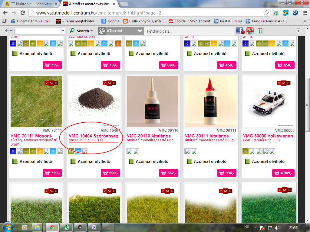

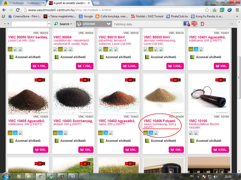

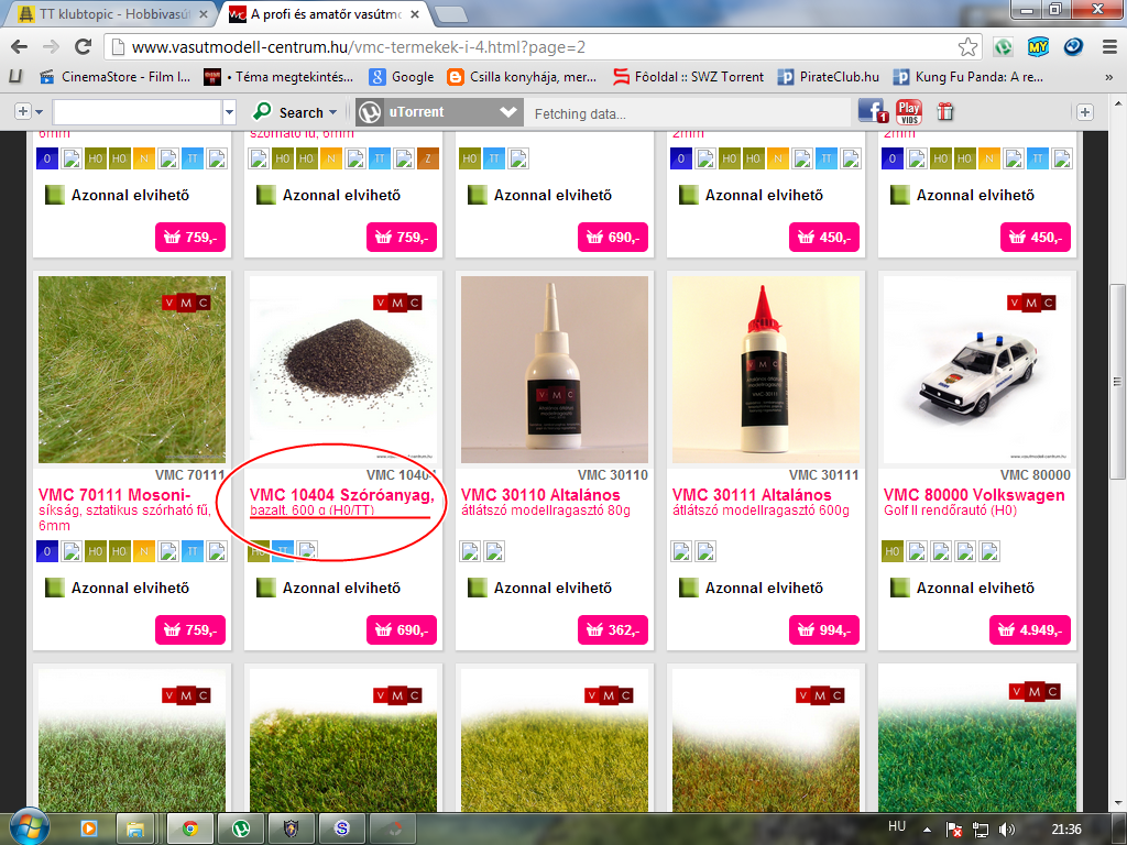

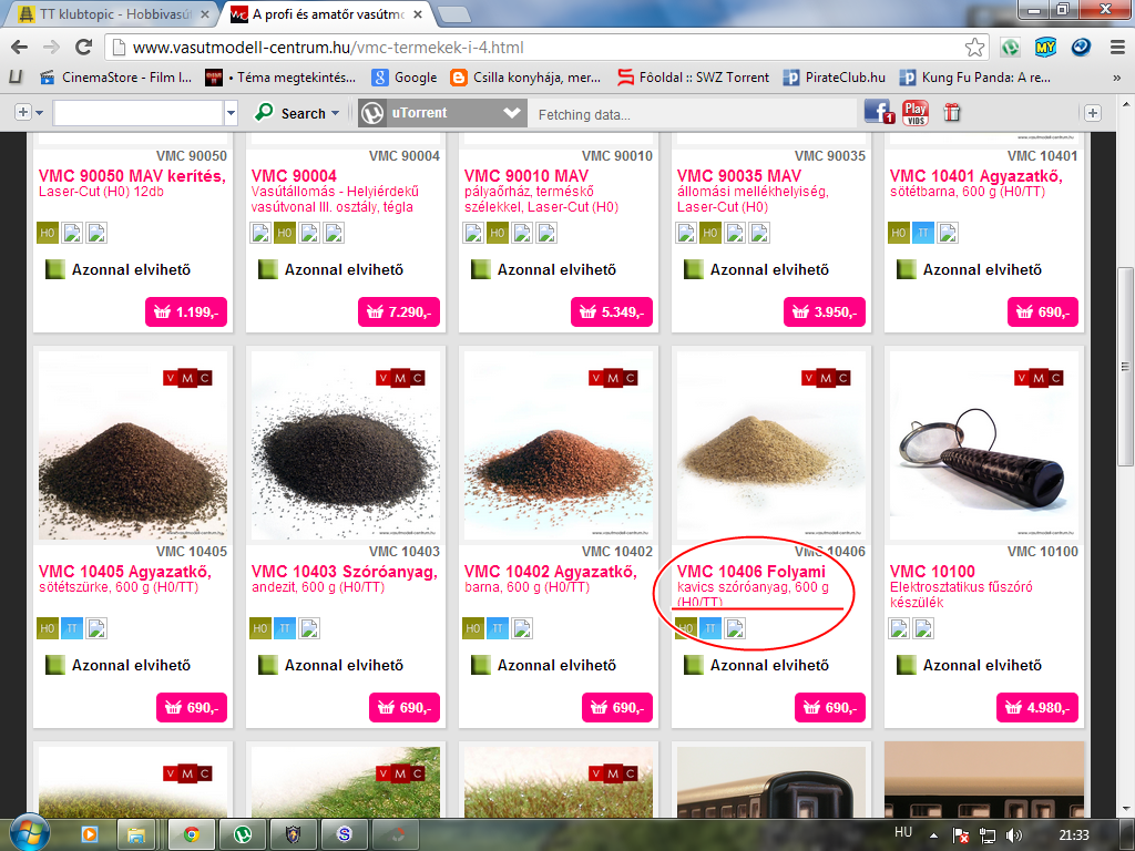

(#20443) masTTertape válasza enigma hozzászólására (#20438)
Aug 6, 2013 |
Akkor ezt azonnal el kell felejteni!!!!
Nálam a műhelybe havi szinten kerül be olyan modell, aminek a belseje tele van aljzatkővel. Épp tegnap fejeztem be az egyik saját gyűjteményi modellem javítását, egy BeckmannTT (!!) 103-ast, amit ebay-en vettem még akkor, amikor a 250 eurós ár még olcsónak mondható volt ennél a modellnél. A kasztni belső, tetőrésze végig tele van szórókaviccsal. Tehát ha oda felkerülhetett, akkor a hajtásba bárhova. És ez egy - állítólag - gyűjtői példány.
Szóval a kvarchomok felejtős, hacsak nem akarjátok a szóróanyag árát a modellek javítási költségében kifizetni.
Megint felmerül bennem a filozofikus kérdés: mi az olcsó? Sokan nem a vízparton élünk, tehát el kell jutni oda valahogyan, meríteni kell egy vödörnyi anyagot, azt többször át kell rostálni, óriási szemetet, meg ki tudja milyen egyéb szennyet hagyva magunk után (tudvalevő, hogy a homok, főleg az árvíz után így, vagy úgy "hasznosított" mennyiség veszélyes hulladéknak minősül). A színe sem oké, tehát festeni kell úgy, hogy ne tapadjon össze. (ha valami kapásból barna, akkor azon erősen eltöprengenék...  ) És mindezzel persze az időnket is töltjük. Kérdés tehát, hogy végül is forintosítva mennyire jön ki egységnyi szóróanyag ebből a fajtából?
Ezzel szemben csak egy példa: a VMC új ágyazatköve 600 gr-os kiszerelésben 690 ft. Olcsóbb, mint egy doboz cigi. Össze lehet hasonlítani a többi szóróanyag árával. Szerintem egy ilyen megoldás mindennél olcsóbb, legyen az bárki által, nagy mennyiségben legyártva. És még az is garantálható, hogy nem kvarchomokból készül. Hisz hozzáértők csinálják és teszik kereskedelmi forgalomba. |

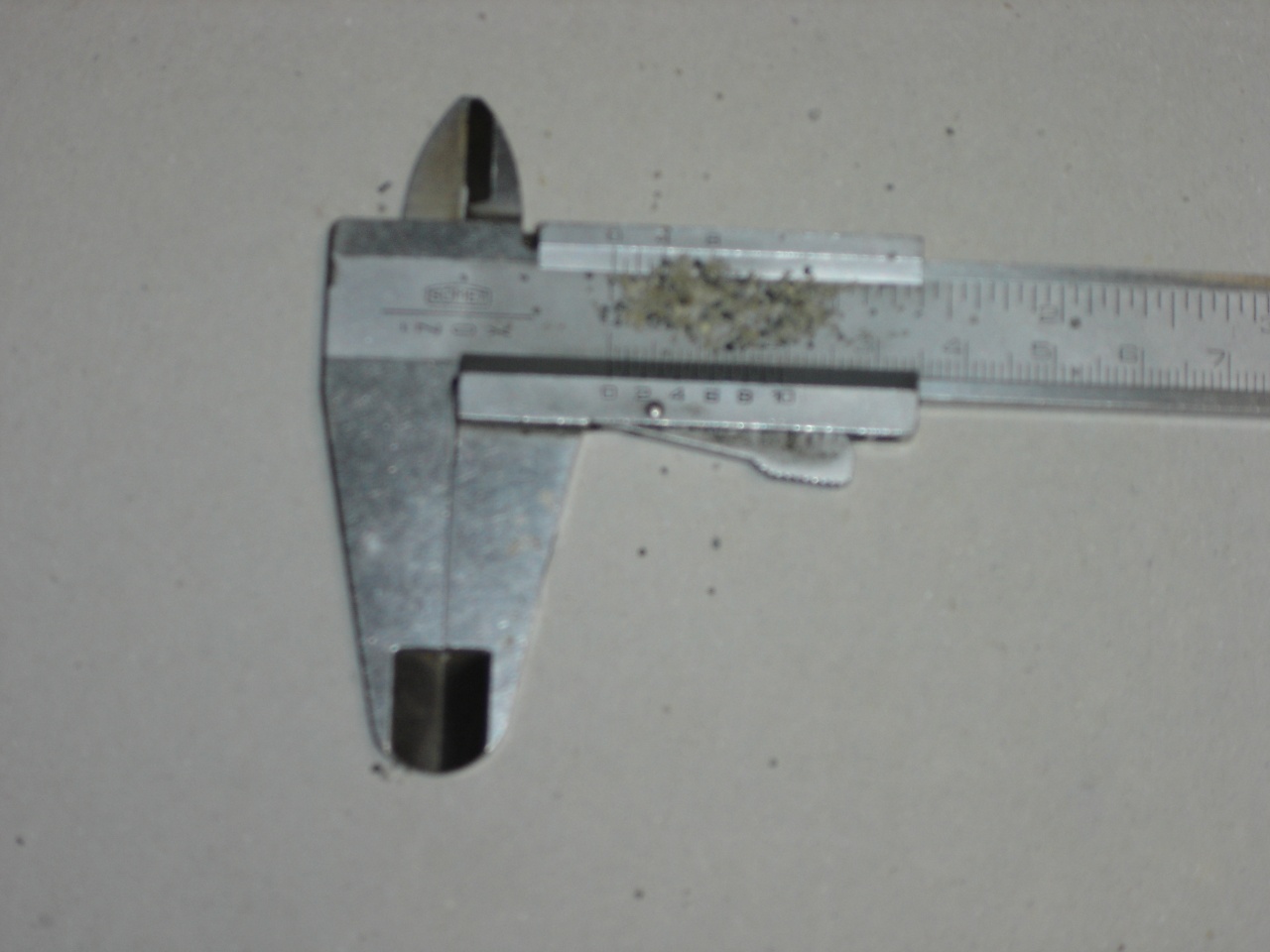

Sajnos ilyen kis méretben sem tudok jó fotót csinálni digitális géppel, vagy nem tudja a gép a makrót!
A szemcseméret átlagosan 0,75 milliméter. |

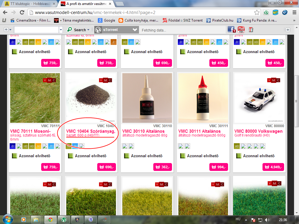

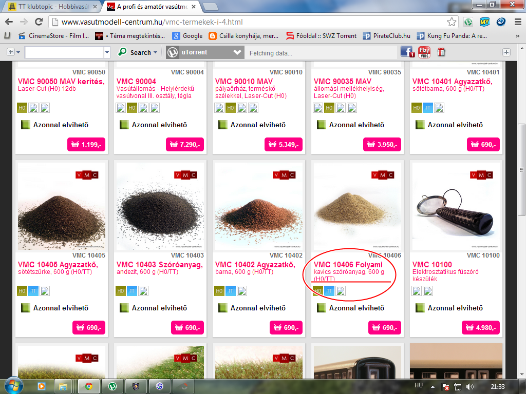

Más. A VMC említetted. Saját gyártásu anyagaikról felteszek két képet.Tehát ezek is "kő"kővek. Tehát én csak azt a szentségtelenítést követtem el, hogy nem a boltban vettem, hanem az udvaromról.
Egyetértek etwg topiktárssal abban is, hogy ha az ágyazatkő ami alaphelyzetben leragasztva kell hogy figyeljen az asztalon bekerül a gépbe, akkor az alapból a levegőben lebegő por biztos hogy már ott van ami legalább olyan kárt tud okozni. |
