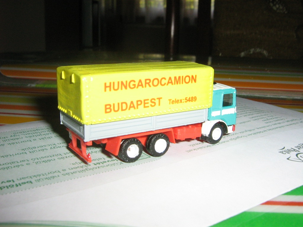

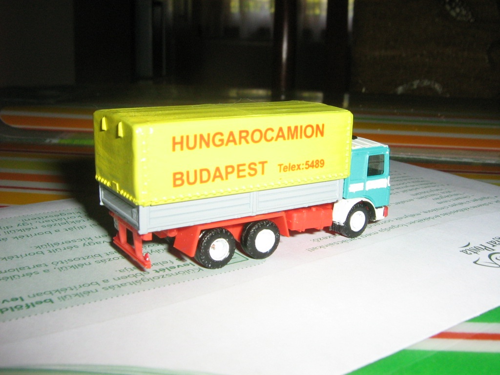

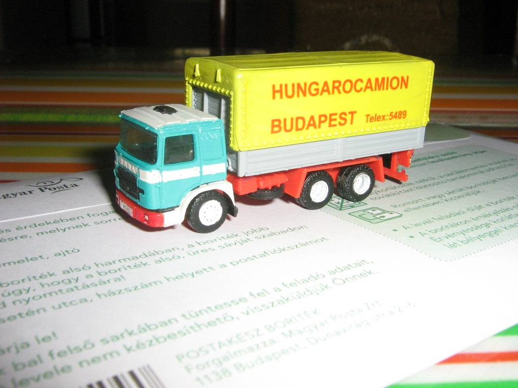

(#20504) derekk válasza DinoTT hozzászólására (#20502)
Aug 7, 2013 |

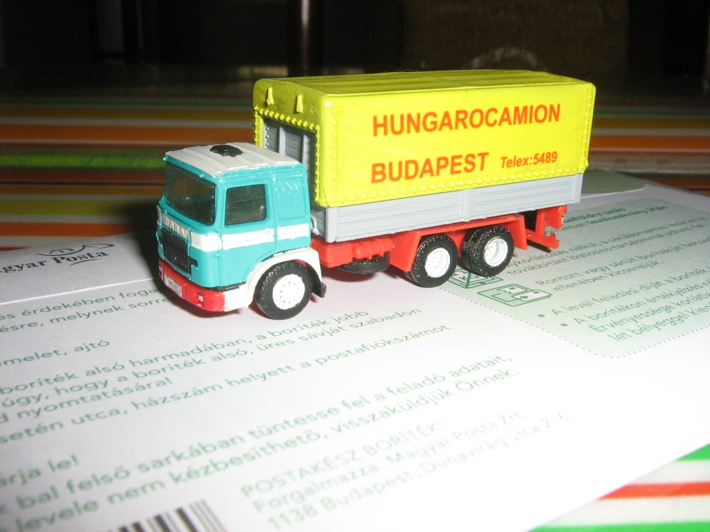

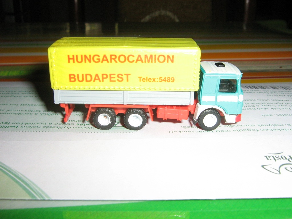

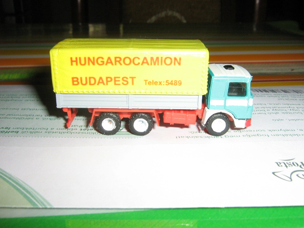

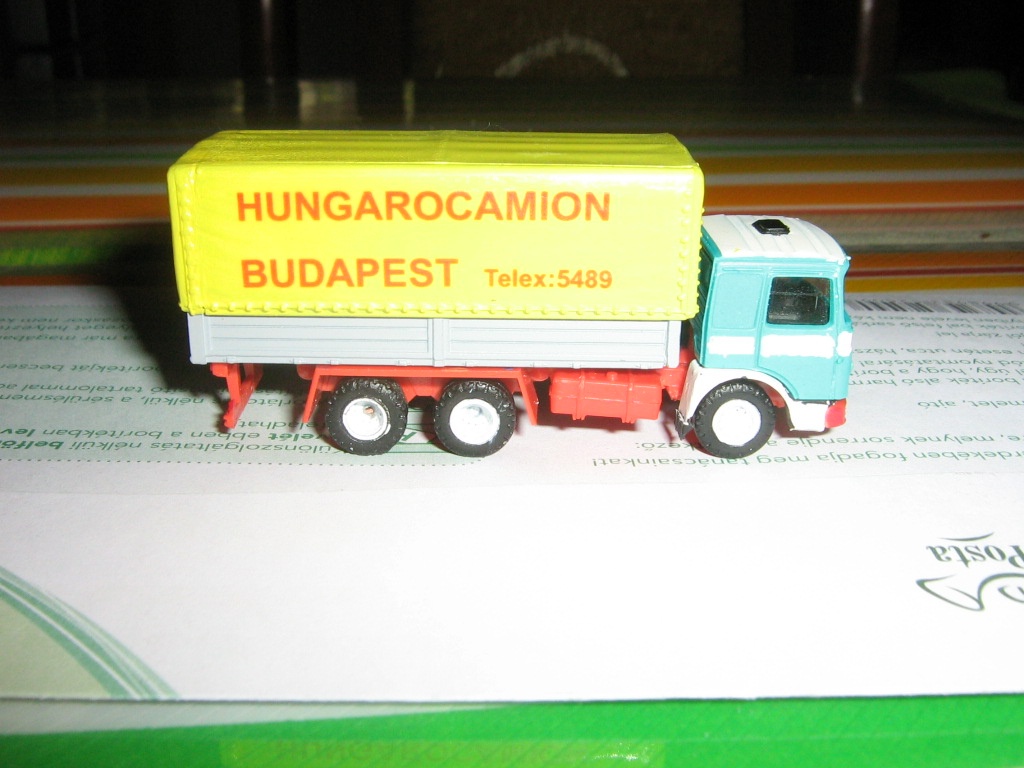

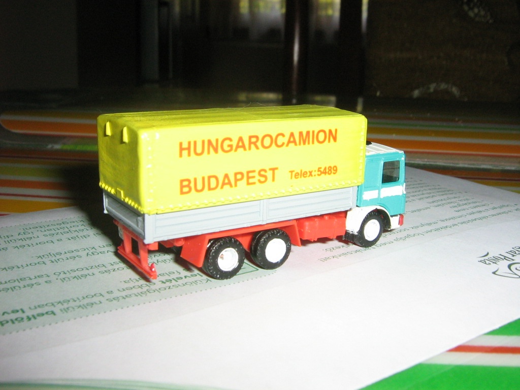

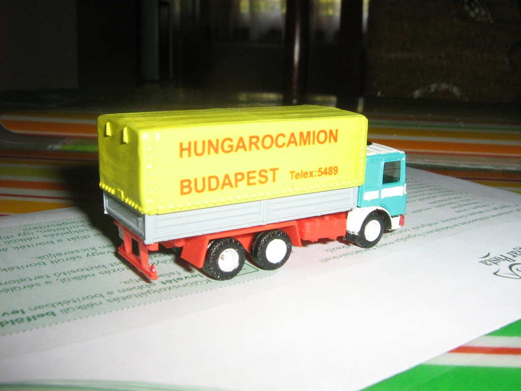

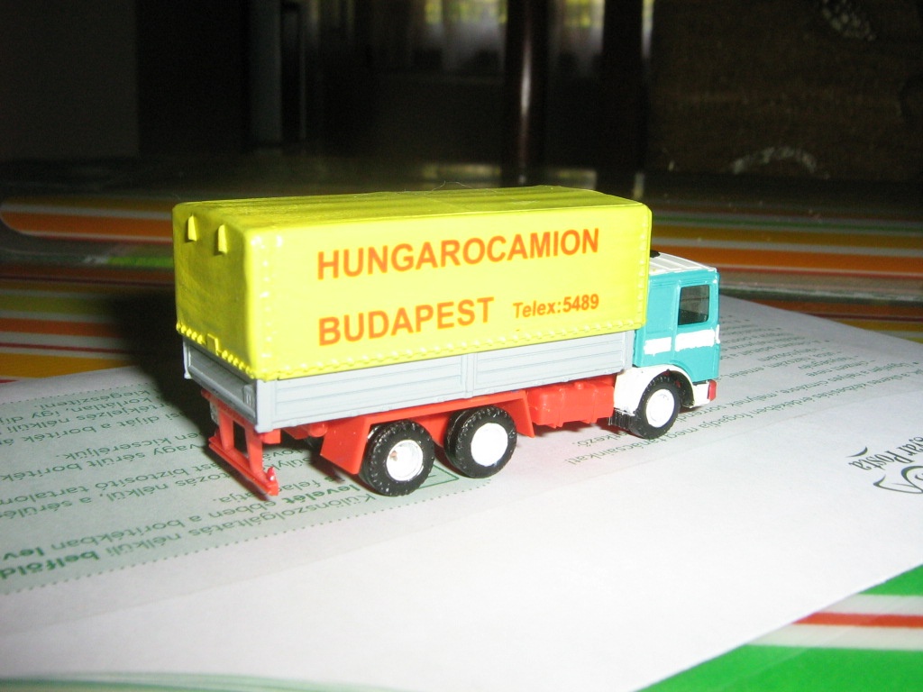

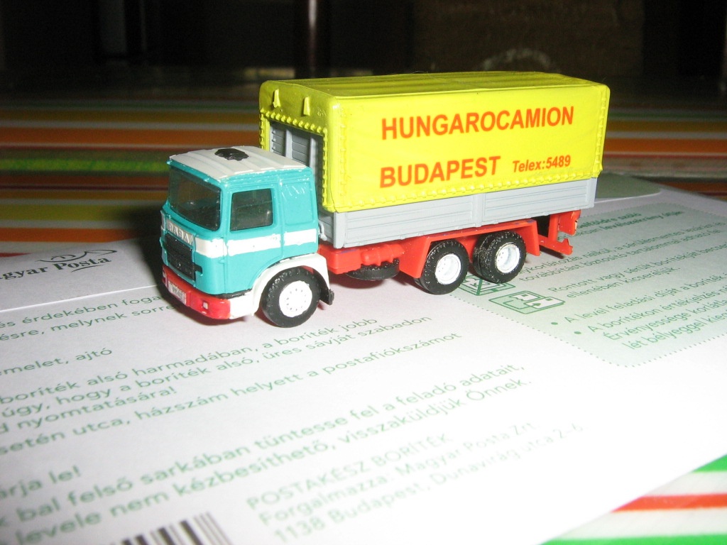

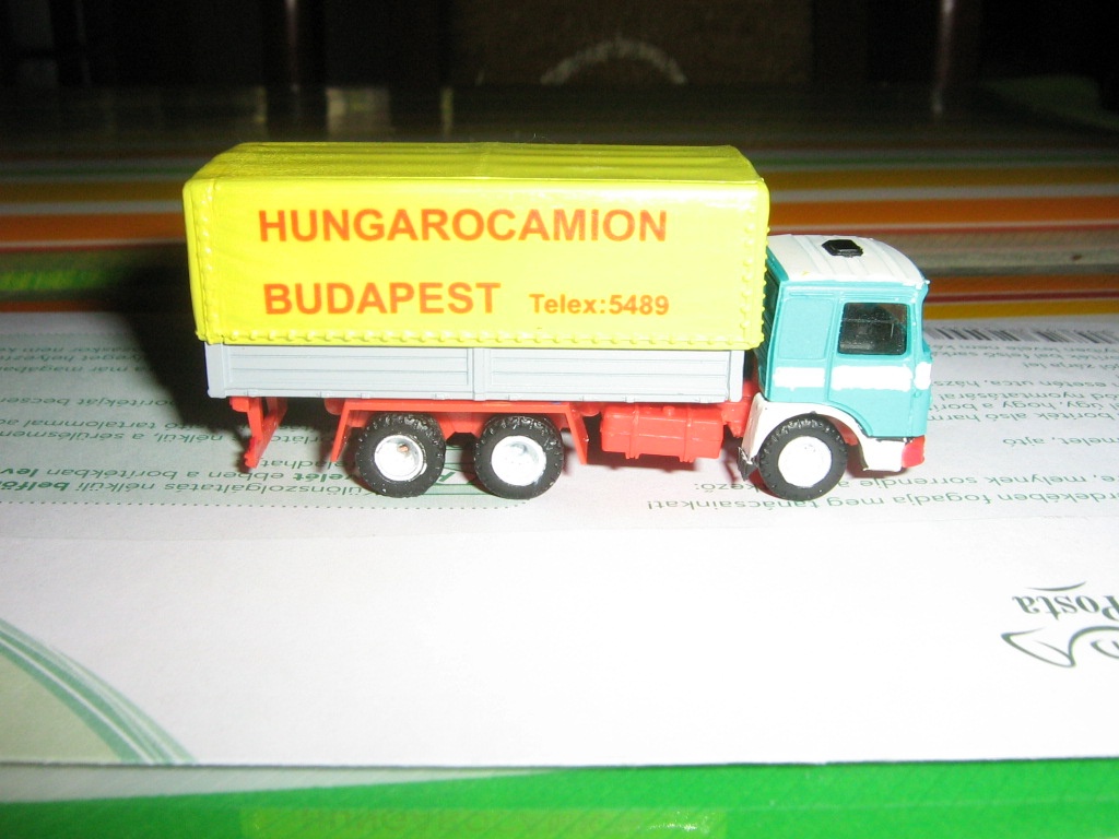

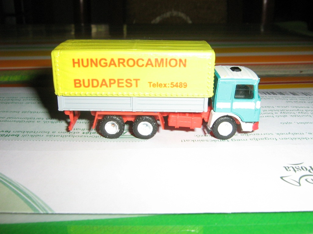

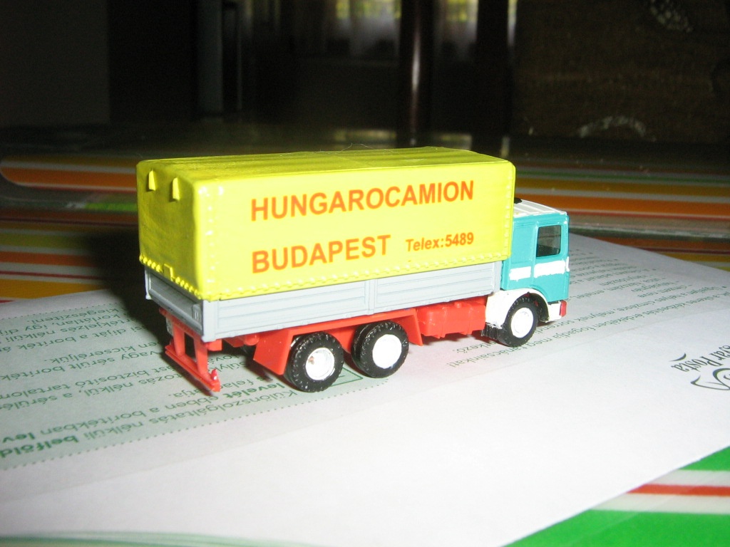

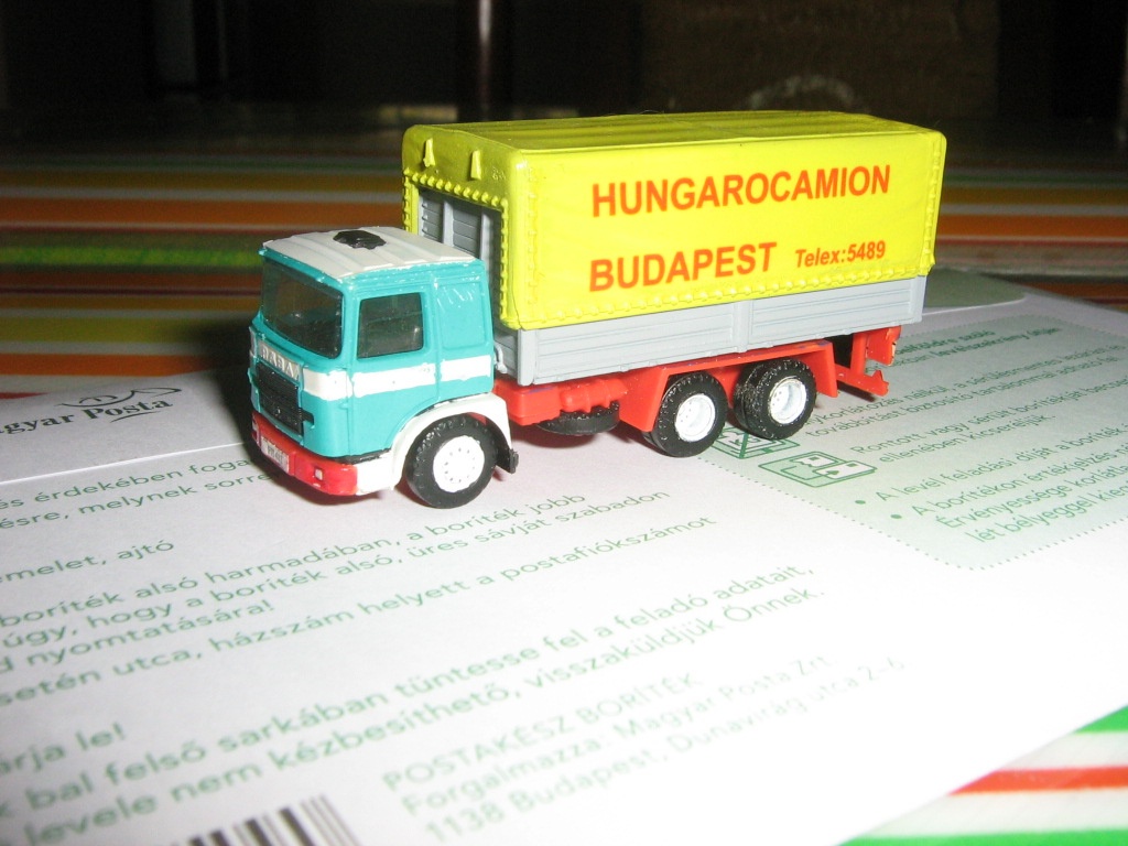

Tetszenek ezek a járművek, gratulálok! Gondoltam egy hazait is építek, 3 tengelyes rövid platós Rába épülőben. |

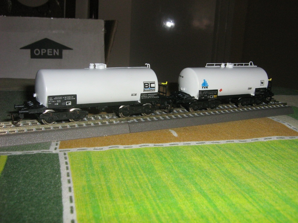

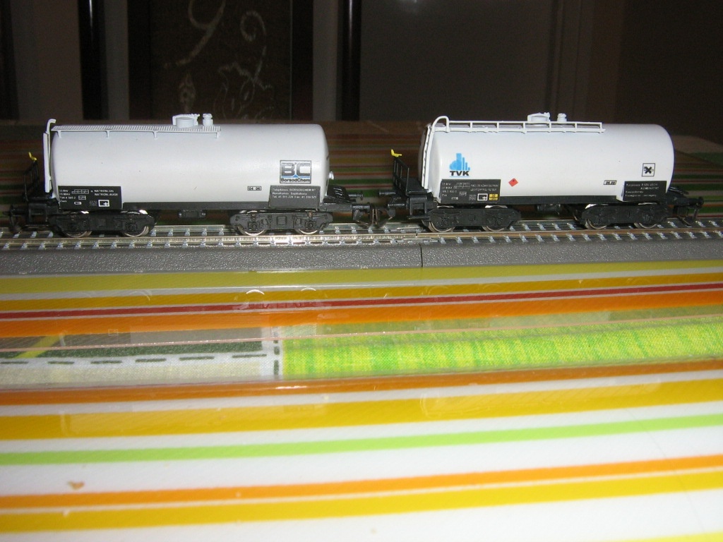

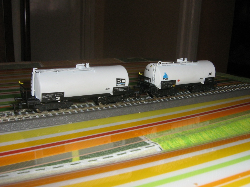

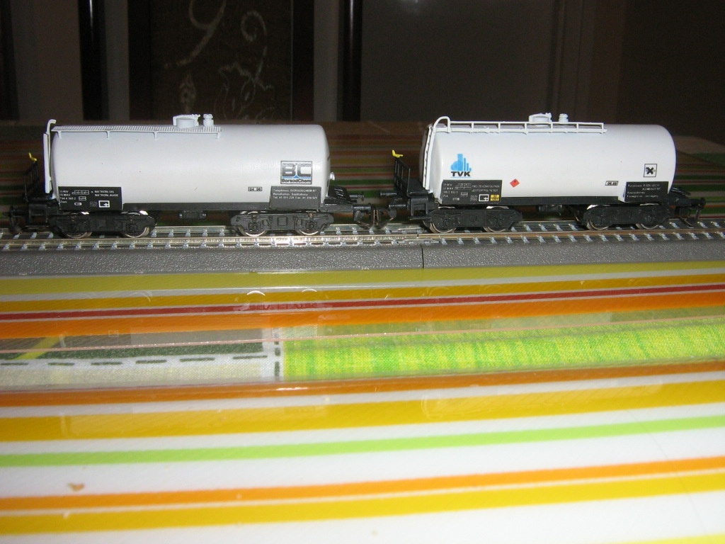

(#20506) derekk hozzászólása
Aug 7, 2013 |

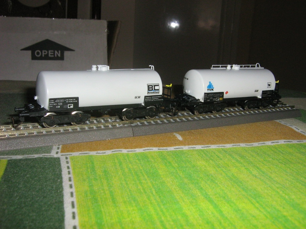

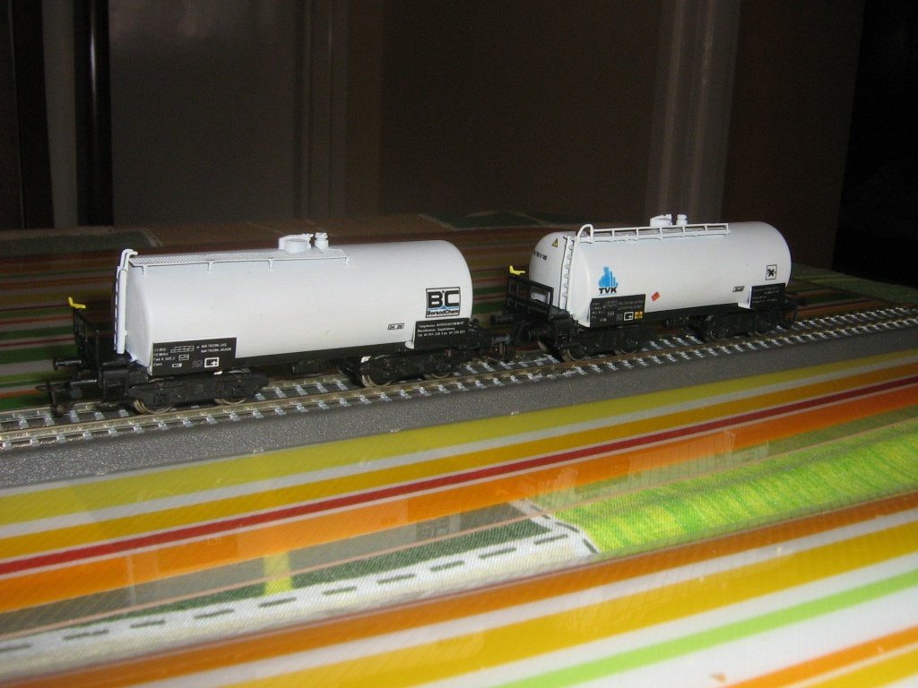

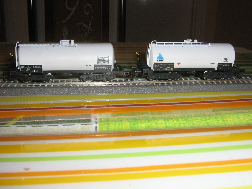

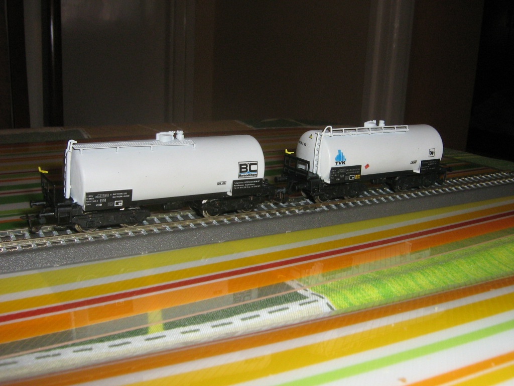

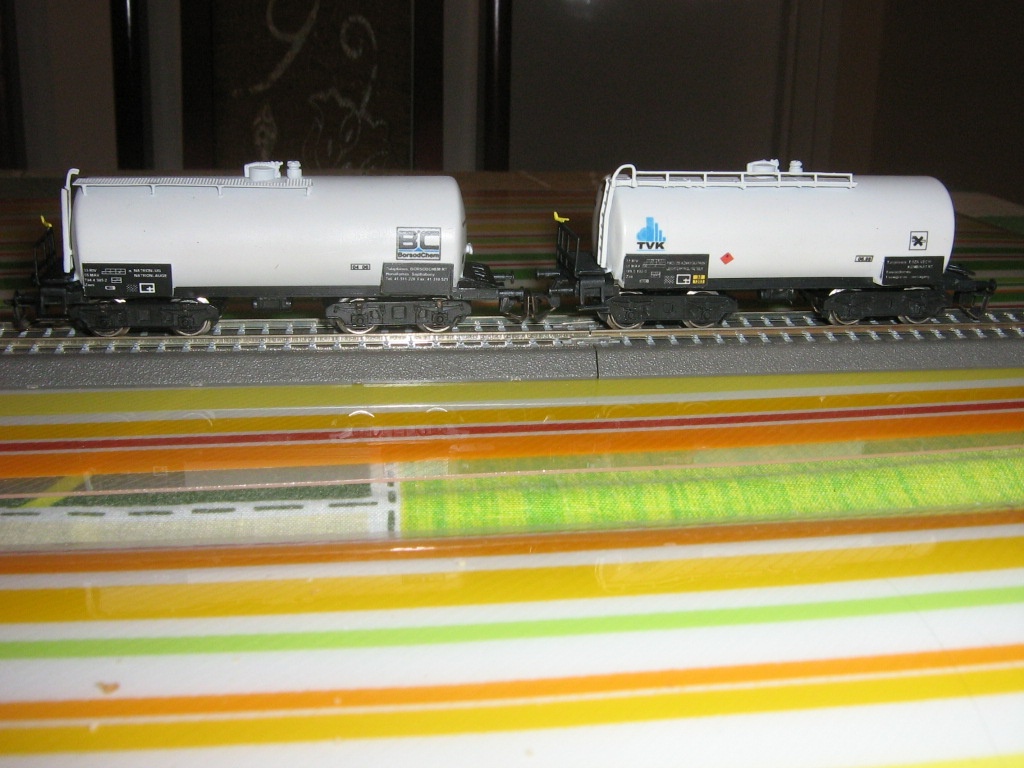

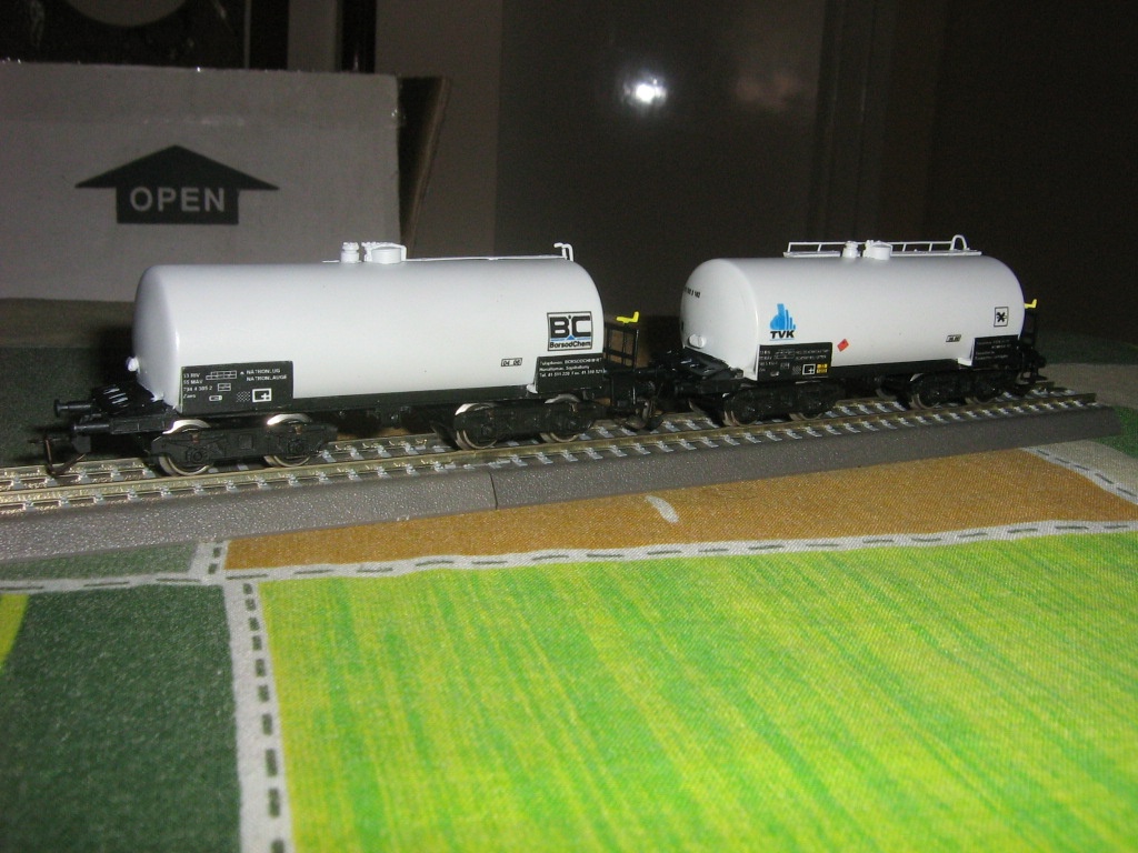

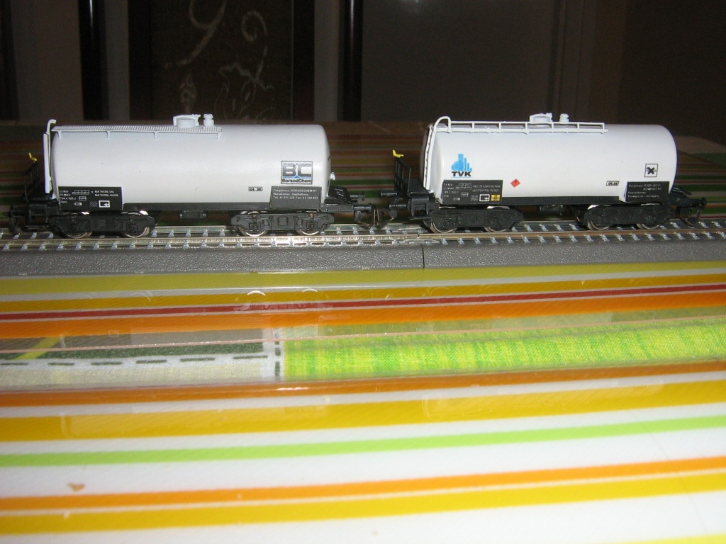

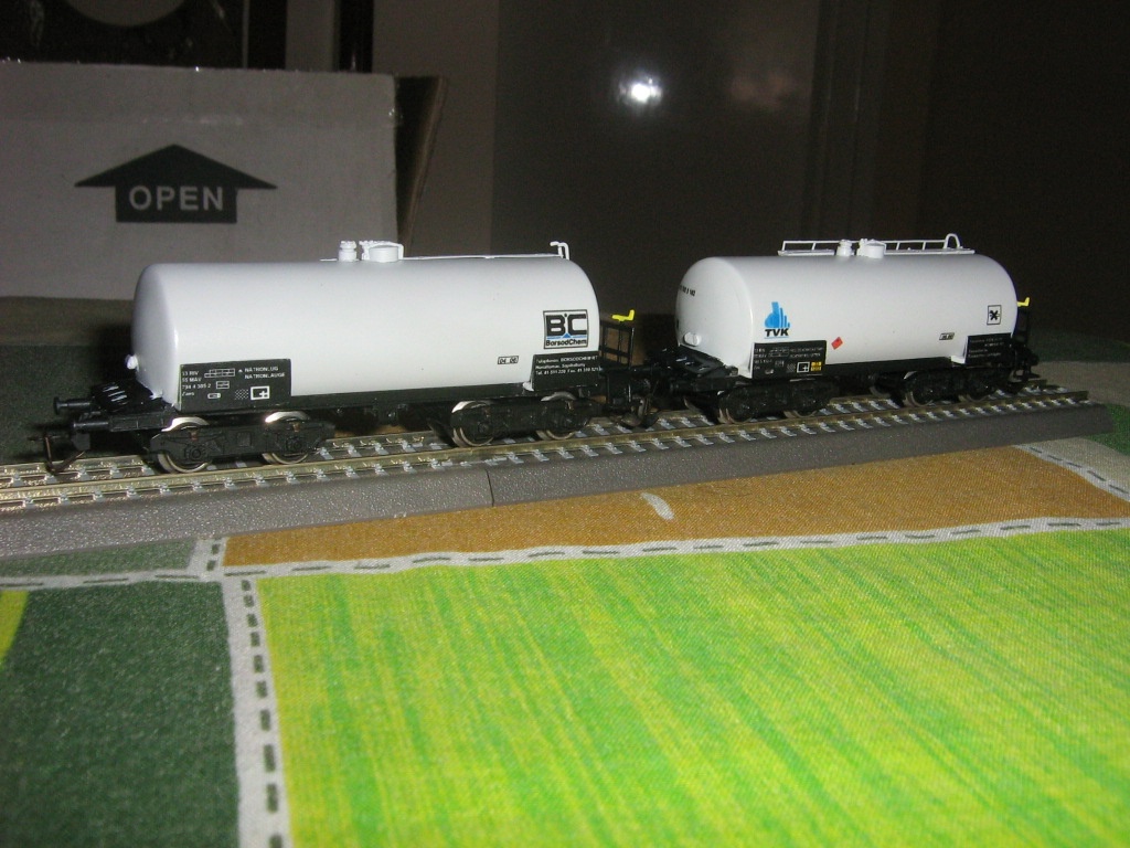

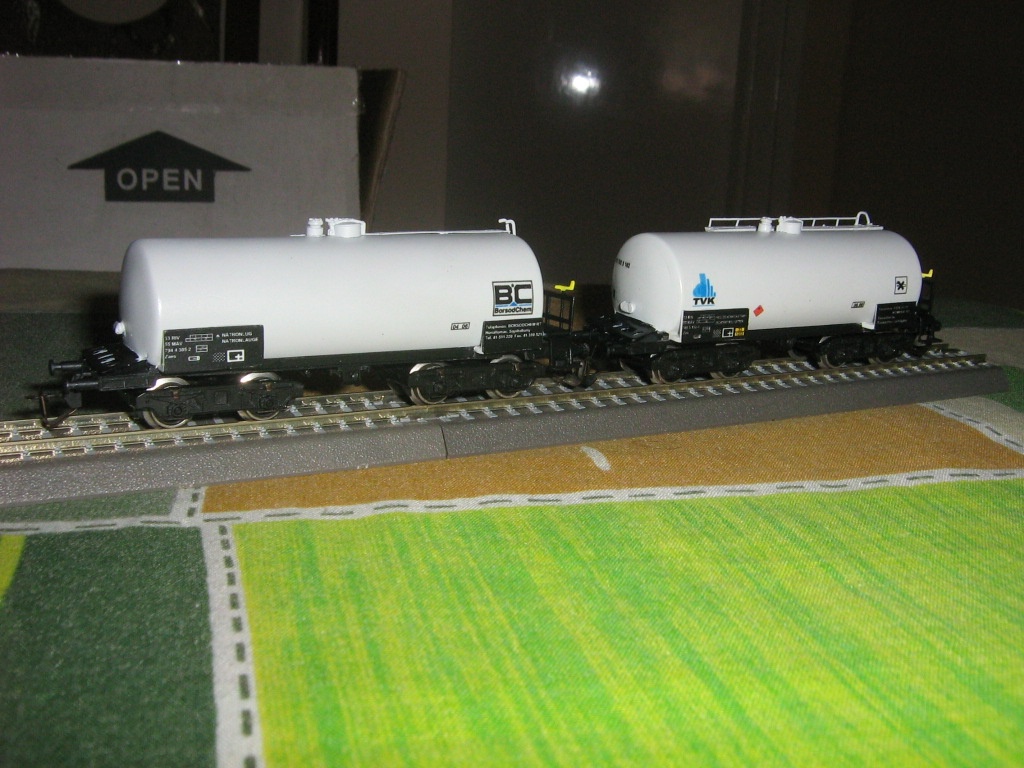

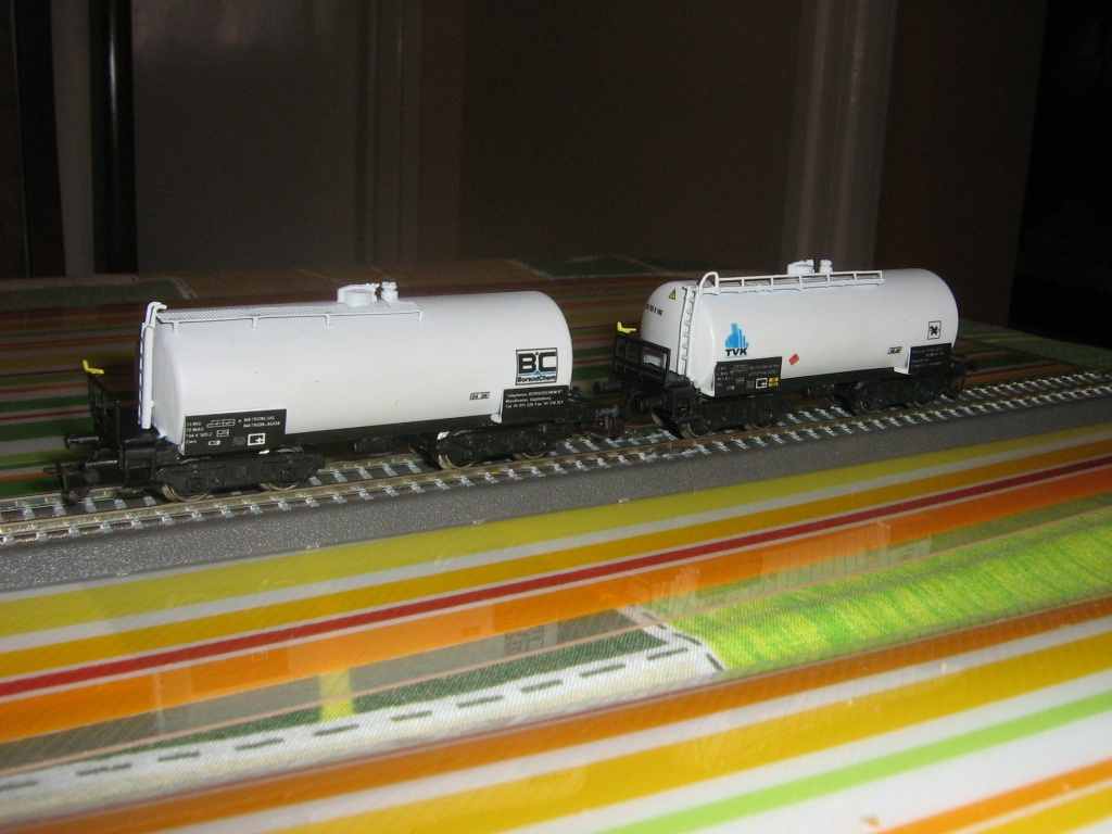

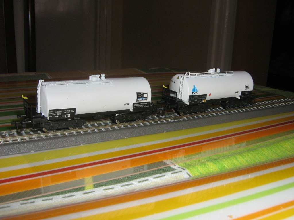

BorsodChem és TVK tartályok megnövelt tartály átmérővel és alvázzal. |
(#20507) sunocske válasza derekk hozzászólására (#20506)
Aug 7, 2013 |
Még mindig nem győzöm csodálni  |

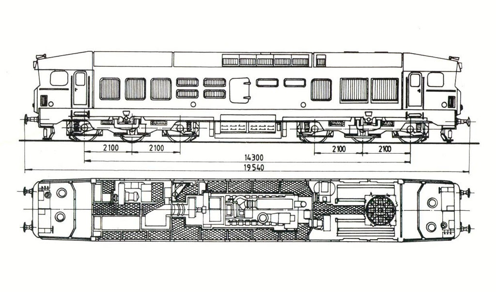

(#20509) gumidani válasza FriTTz hozzászólására (#20455)
Aug 7, 2013 |

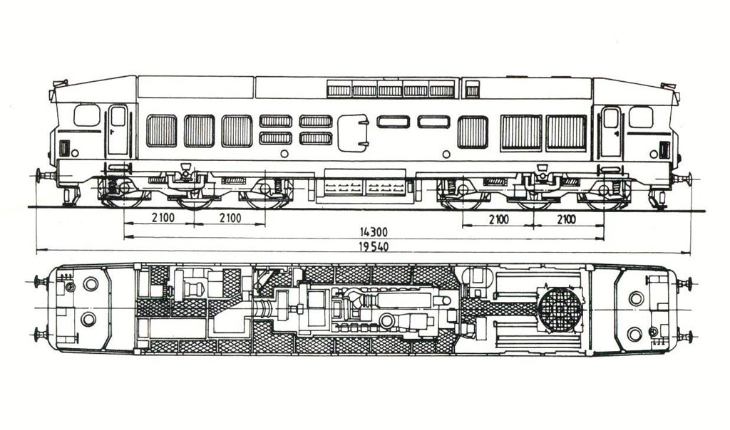

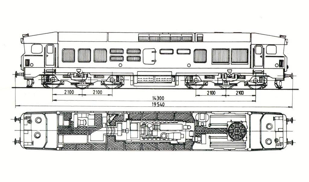

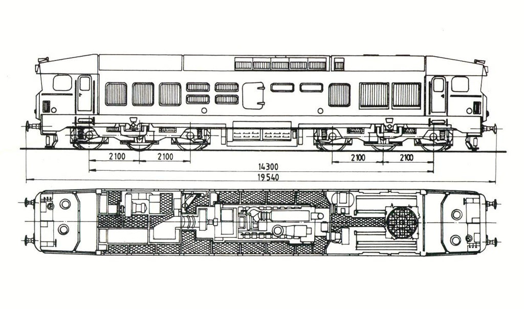

Idézet: „M63 jellegrajza van valakinek?
(#20510) FriTTz válasza derekk hozzászólására (#20504)
Aug 7, 2013 |
Ez valami átfestés? |
(#20511) FriTTz válasza gumidani hozzászólására (#20509)
Aug 7, 2013 |
Bár ez pont megvan nekem is, olyasmi kéne inkább amelyen részletesebb a méretezés, hogy tudjam melyik ablak mekkora illetve mi mennyire van egymástól!
Ötlet is jó, hogy vajon honnan lehetne megszerezni.
(#20512) masTTertape válasza FriTTz hozzászólására (#20511)
Aug 7, 2013 |

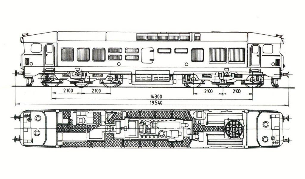

Akkor neked tervrajzra van szükséged.
Szerzek. |
(#20513) masTTertape válasza derekk hozzászólására (#20506)
Aug 7, 2013 |
Lájk! |

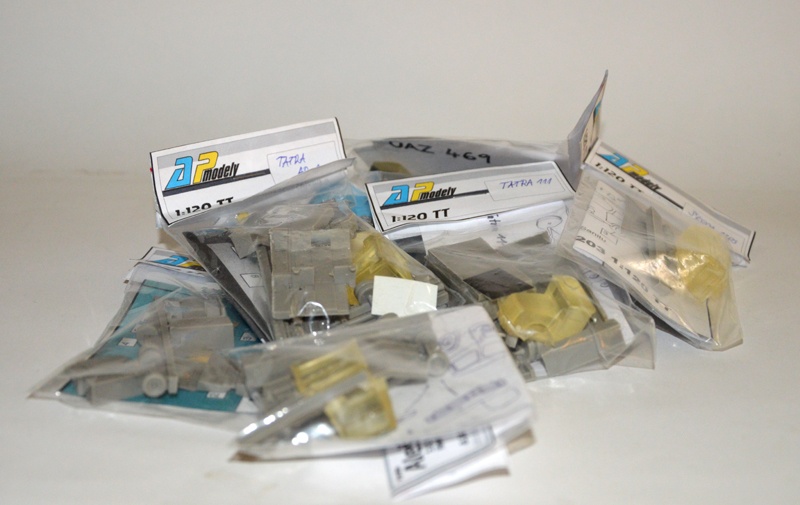

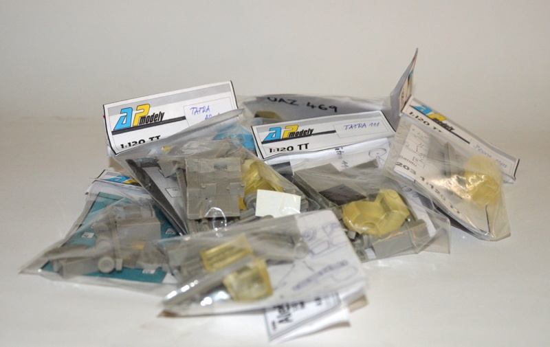

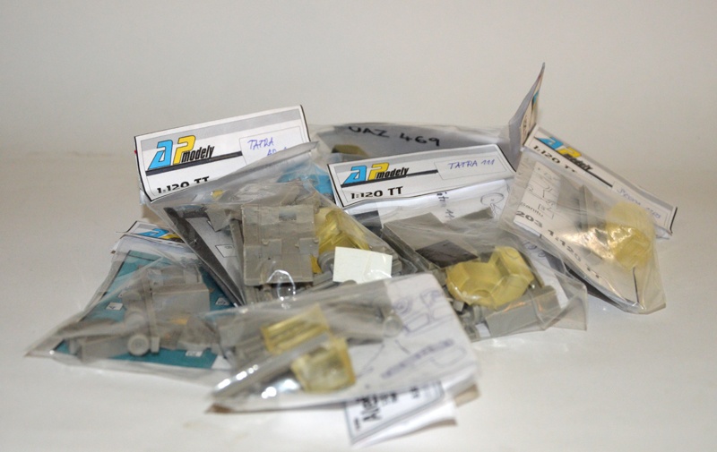

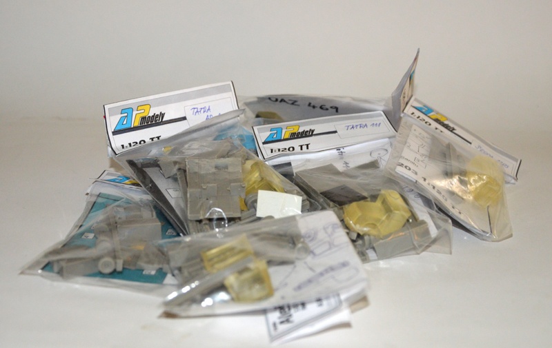

(#20514) masTTertape válasza DinoTT hozzászólására (#20502)
Aug 7, 2013 |

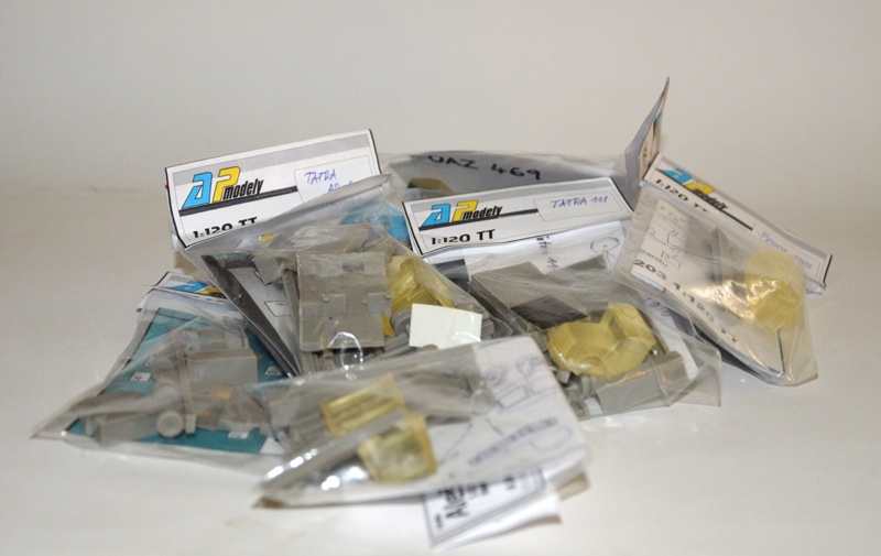

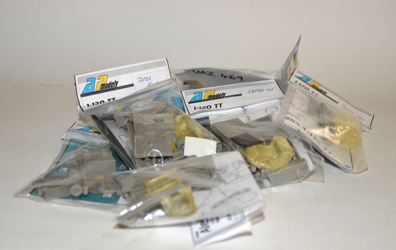

Hehe, akkor te előrébb vagy, mint én.
Nekem még az első képen látható stádiumban vannak ugyanezek.
De azért vannak már készek is, egy korábbi beszerzésből.  |

Na ez az!
Ez a szó nem jutott eszembe, a tervrajz!

(#20520) derekk válasza FriTTz hozzászólására (#20510)
Aug 7, 2013 |
Nem átfestés, átépítés. A tartály átmérő 4 mm-re nagyobb, valamint alváza van mindkettőnek. |

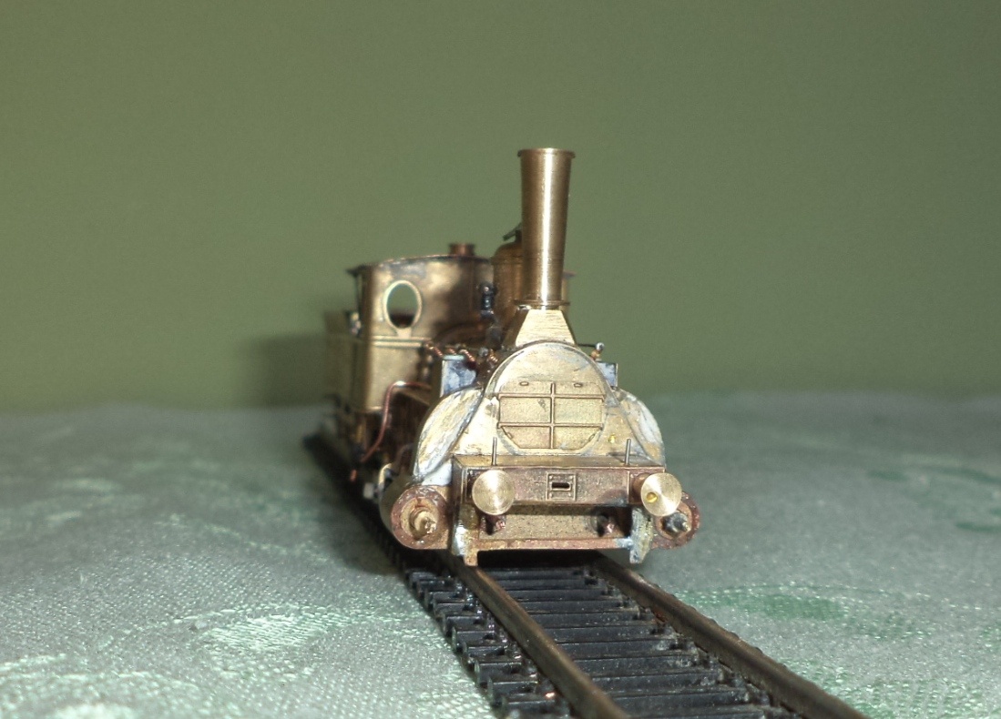

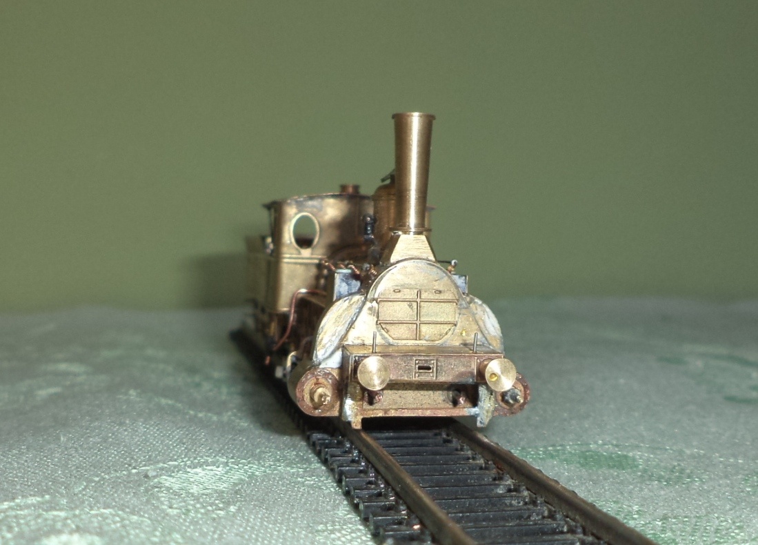

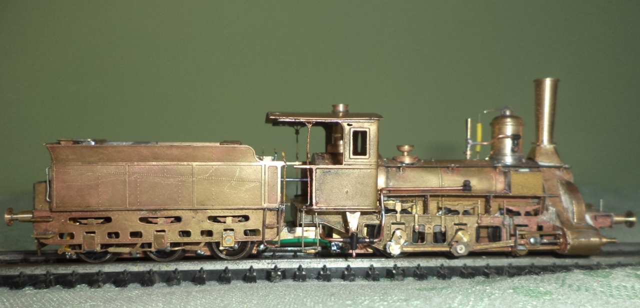

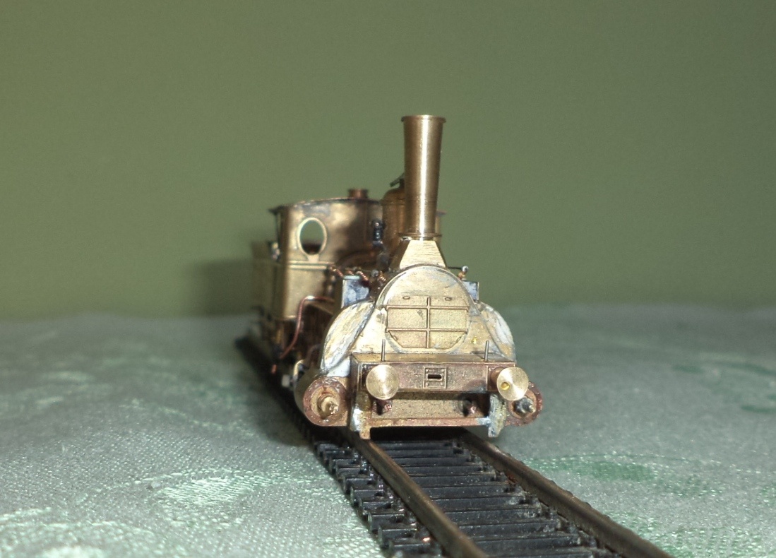

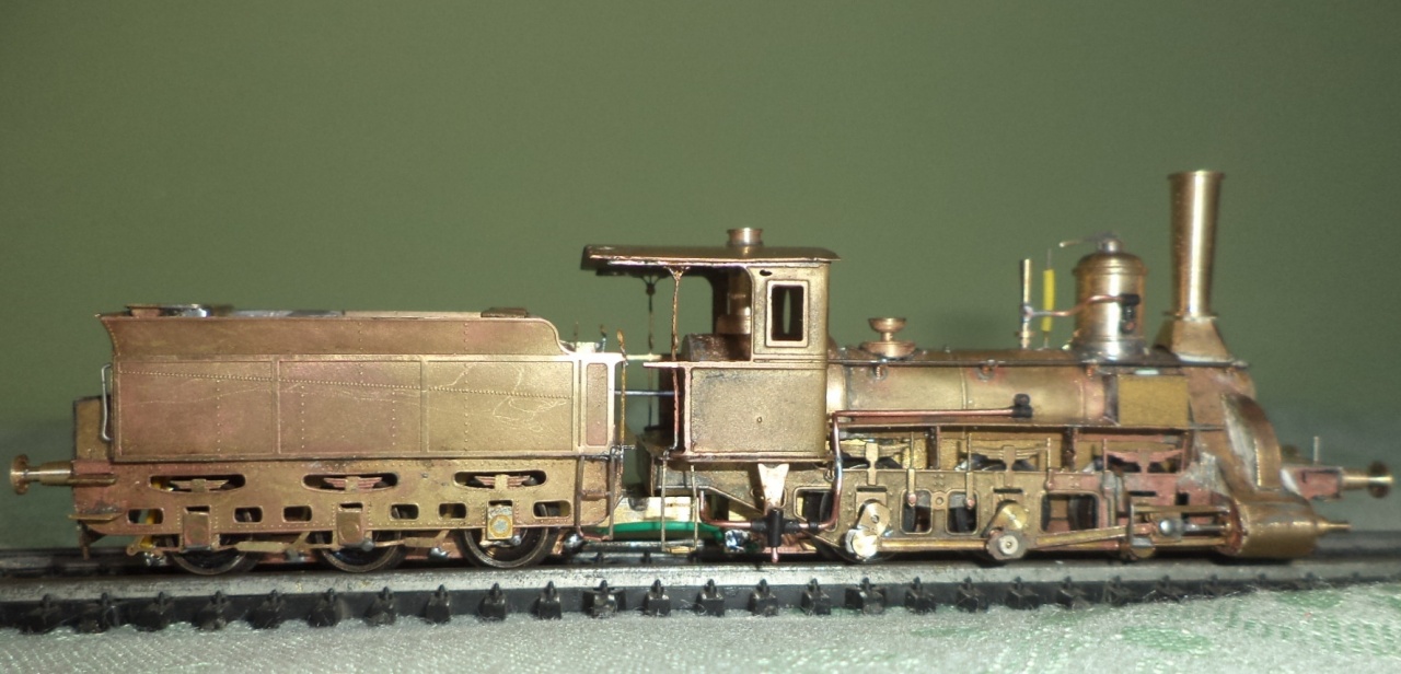

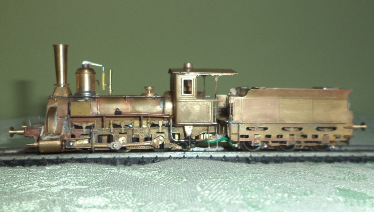

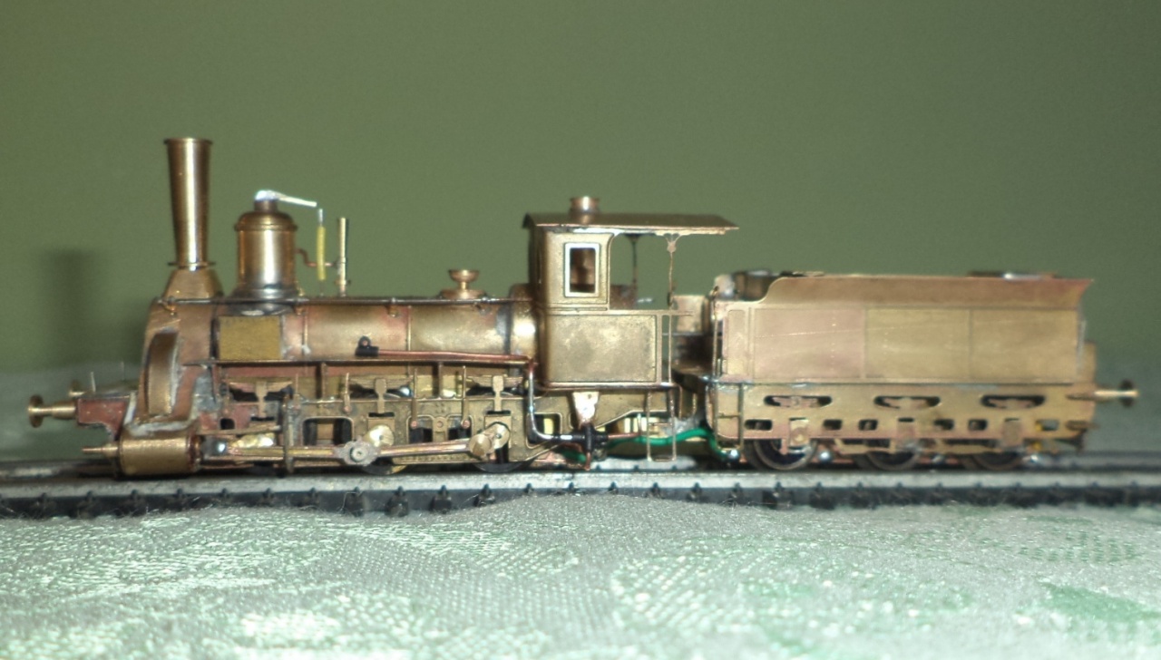

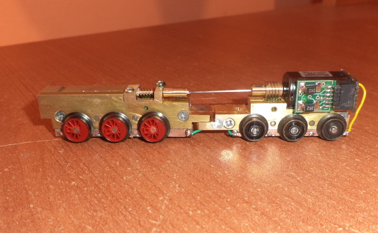

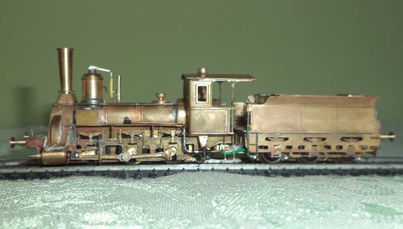

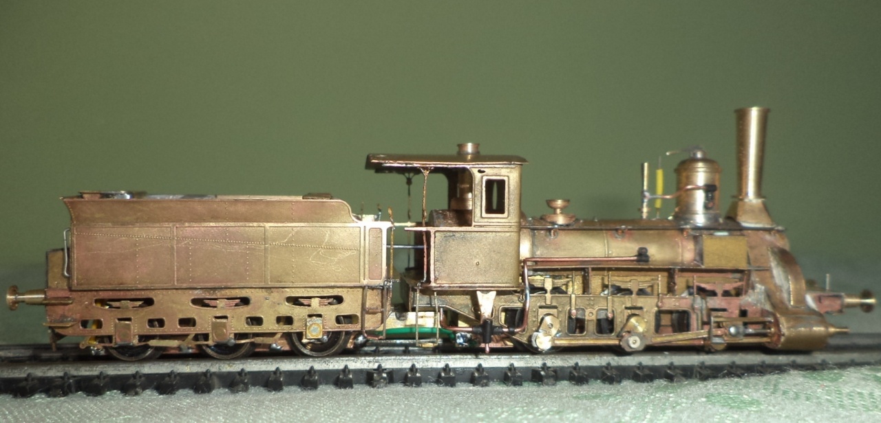

(#20521) GABA TT hozzászólása
Aug 7, 2013 |

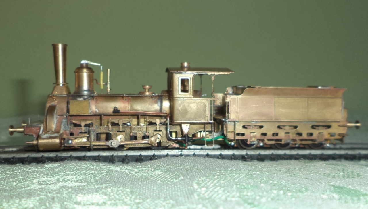

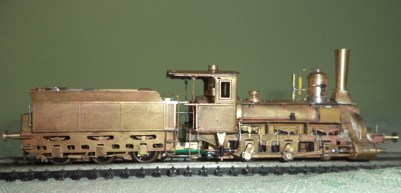

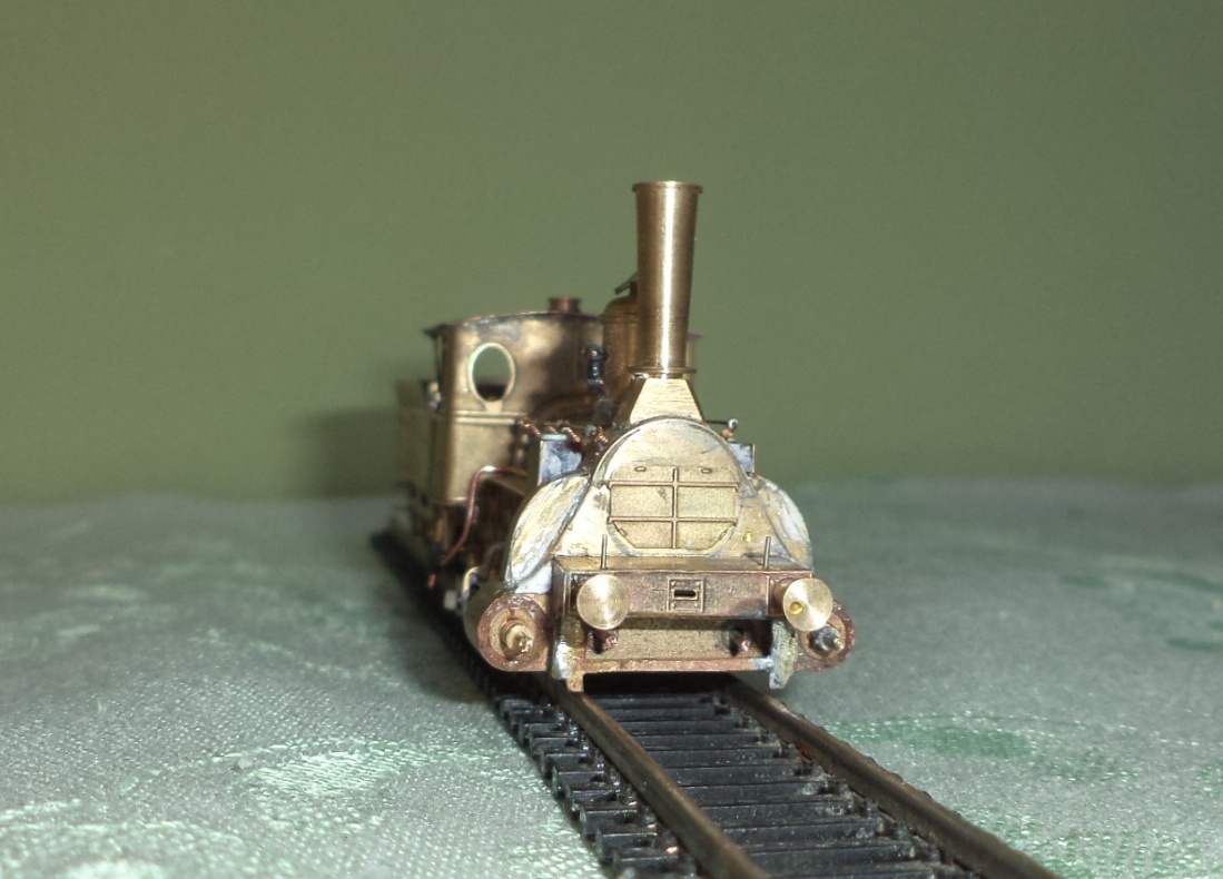

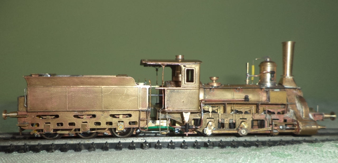

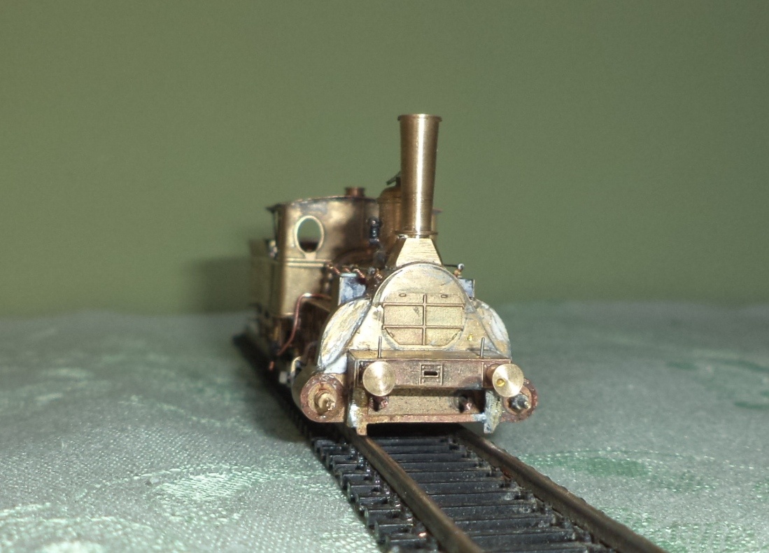

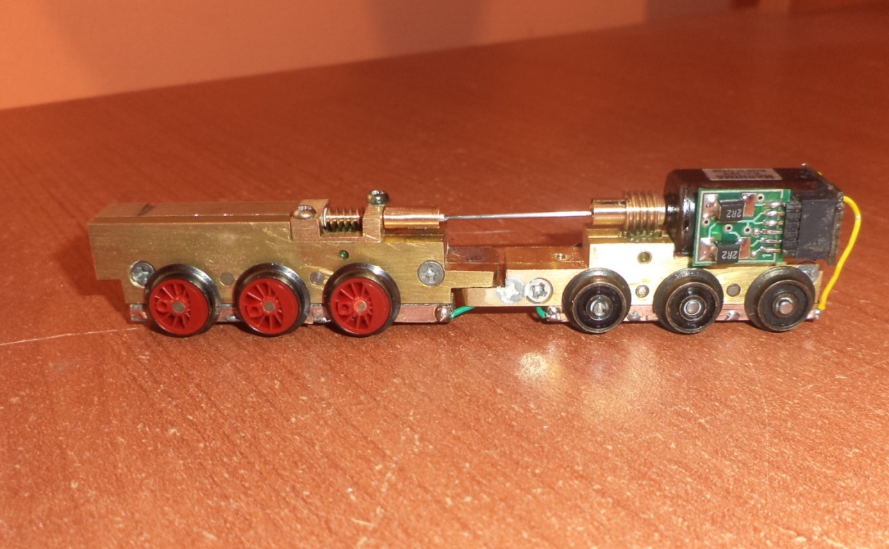

Nem soká elkészül a kacsa rövid füstszekrényes változata is! Sajnos műgyantából másolatot készíteni nem lehet róla, igen csak aprócska szerkezet. csak réz maratott ként fog készülni. Először a digitalizálhatóságról is le tettem mivel a gyufásdoboz méretű szerkocsiban , igen csekély a hely. Azért sikerült egy működő képes megoldást össze hozni bele. |

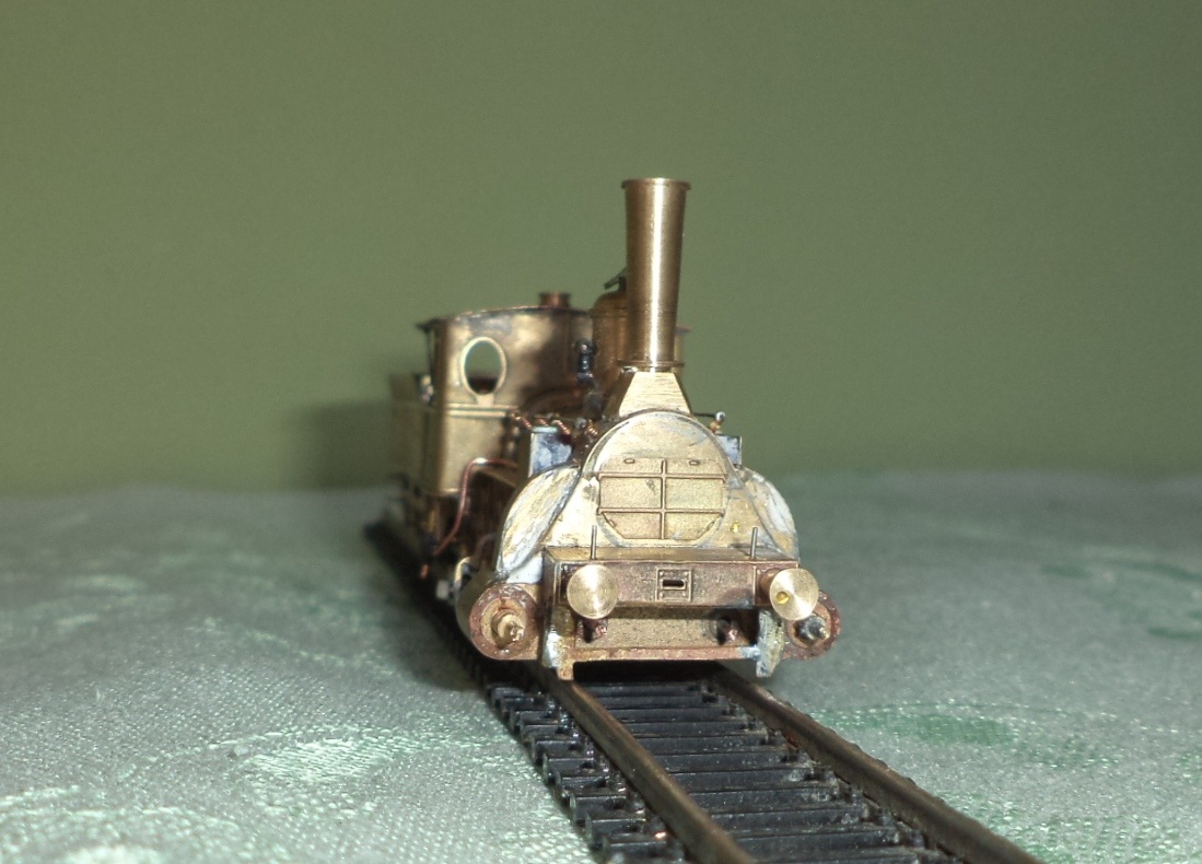

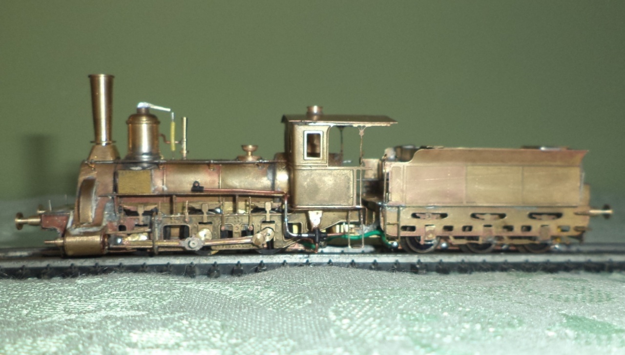

(#20522) GABA TT válasza GABA TT hozzászólására (#20521)
Aug 7, 2013 |

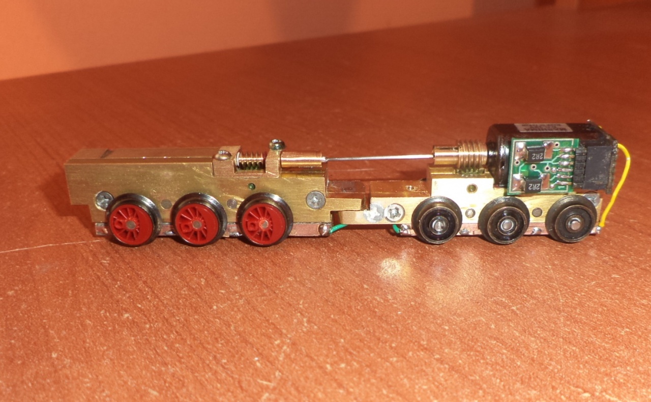

Akkor még egy pár kép. |
(#20523) masTTertape válasza GABA TT hozzászólására (#20521)
Aug 7, 2013 |
Mélységes respekt!  |
(#20524) bcs szgab válasza GABA TT hozzászólására (#20522)
Aug 7, 2013 |
(#20525) bcs szgab válasza GABA TT hozzászólására (#20522)
Aug 7, 2013 |
326-os? gondolom körbefényképezted a kétegyházi úton  |
(#20526) FriTTz válasza GABA TT hozzászólására (#20522)
Aug 7, 2013 |
A rudazat csapja, hogy kapcsolódik a kerék tengelyéhez?
Hosszabb tengely van a kerékben? |

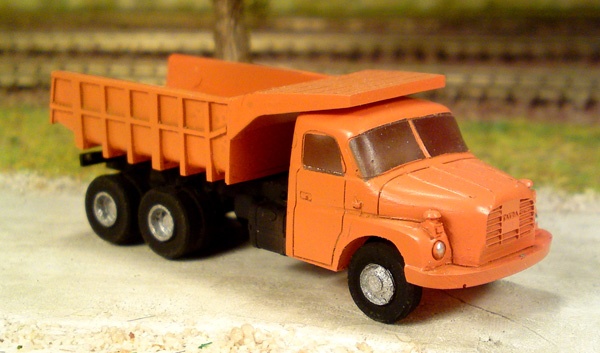

(#20527) jagdheTTzer válasza masTTertape hozzászólására (#20514)
Aug 7, 2013 |

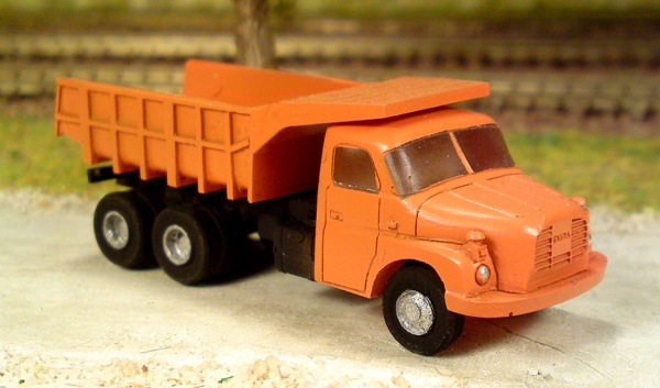

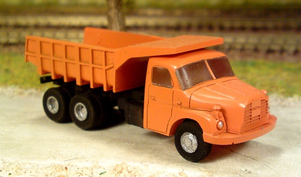

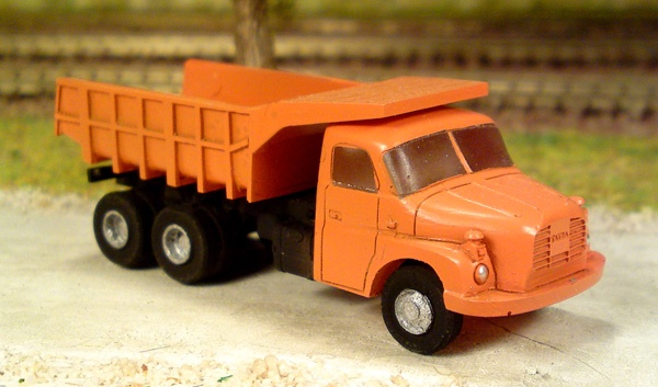

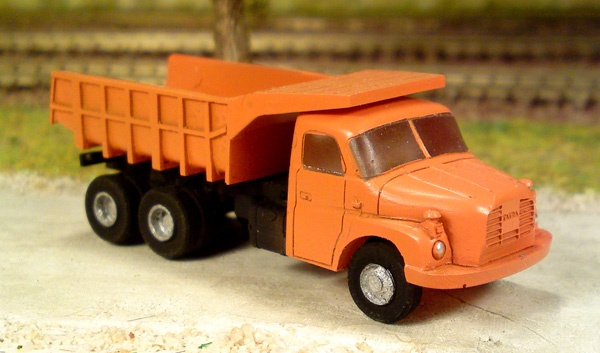

Ezeket honnan szerzitek be? Nekem is bejönnek.
Van valami honlapjuk, hogy milyenek vannak?
Az a Tatra billencs és darus pöpec. |

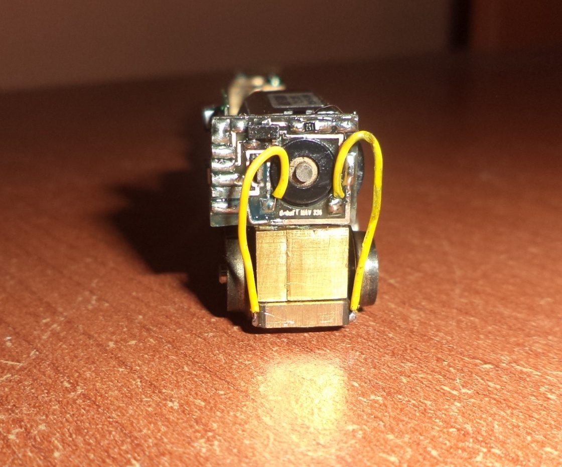

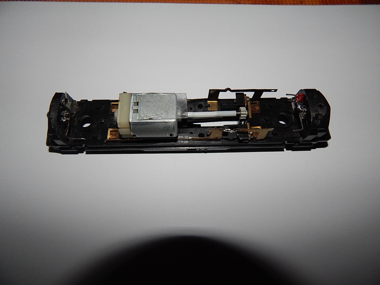

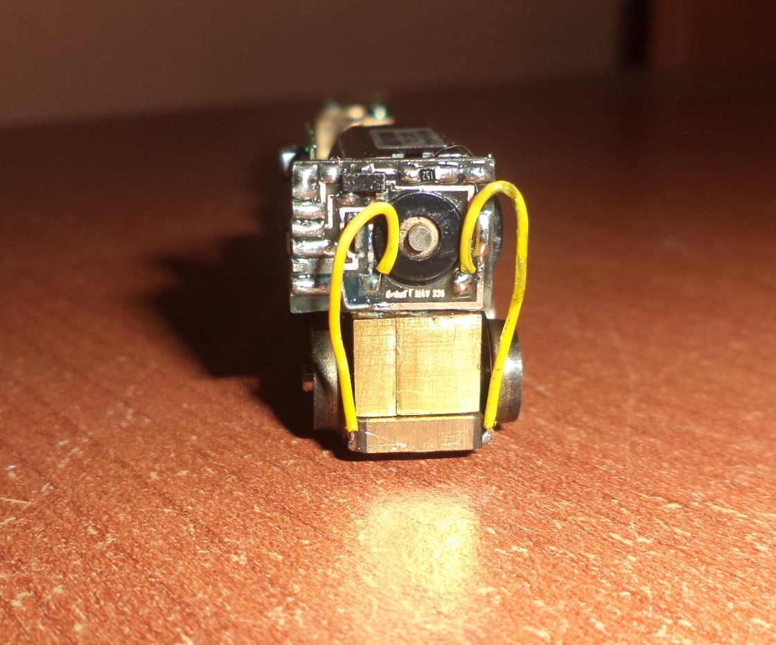

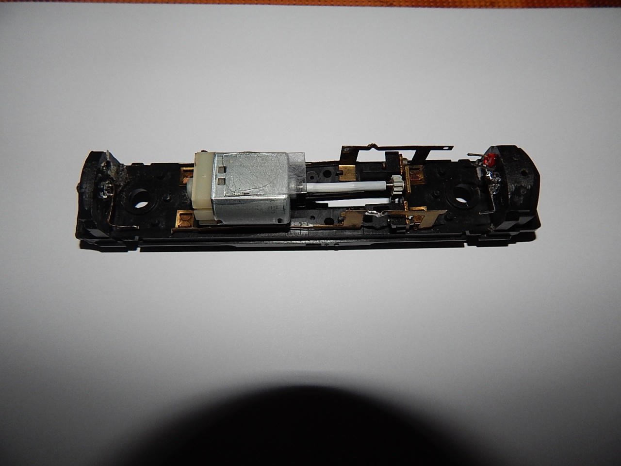

(#20555) vanhensing hozzászólása
Aug 8, 2013 |

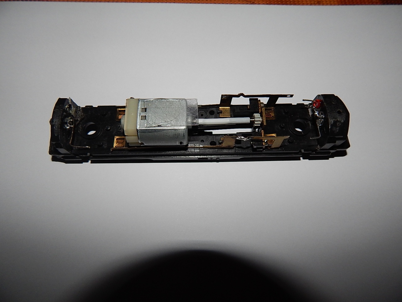

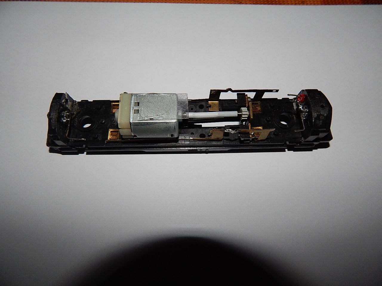

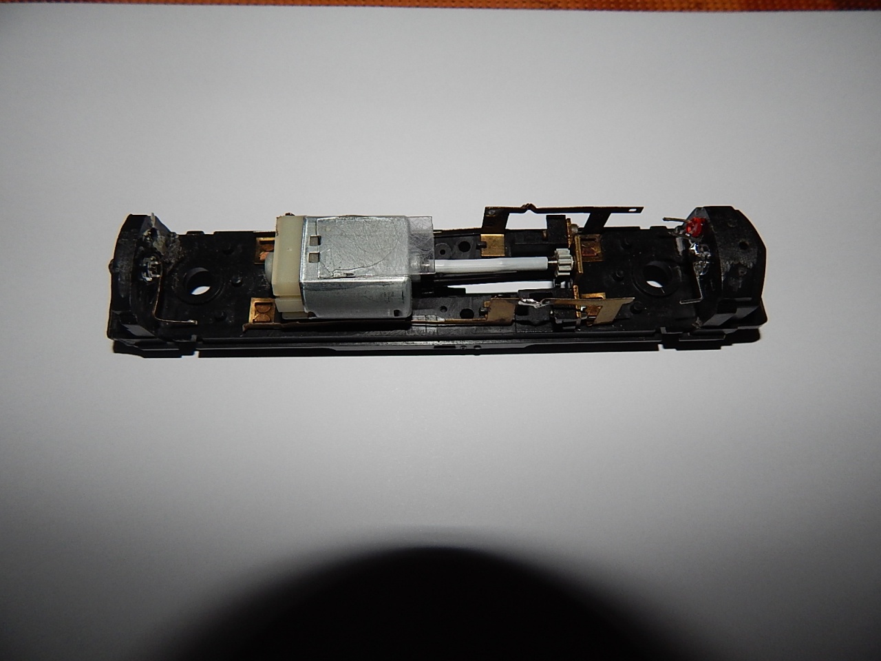

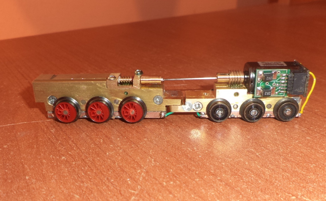

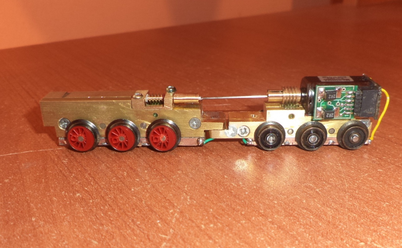

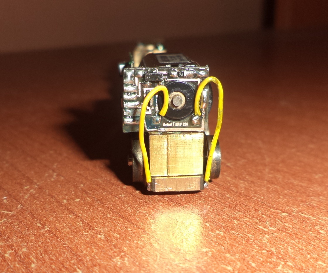

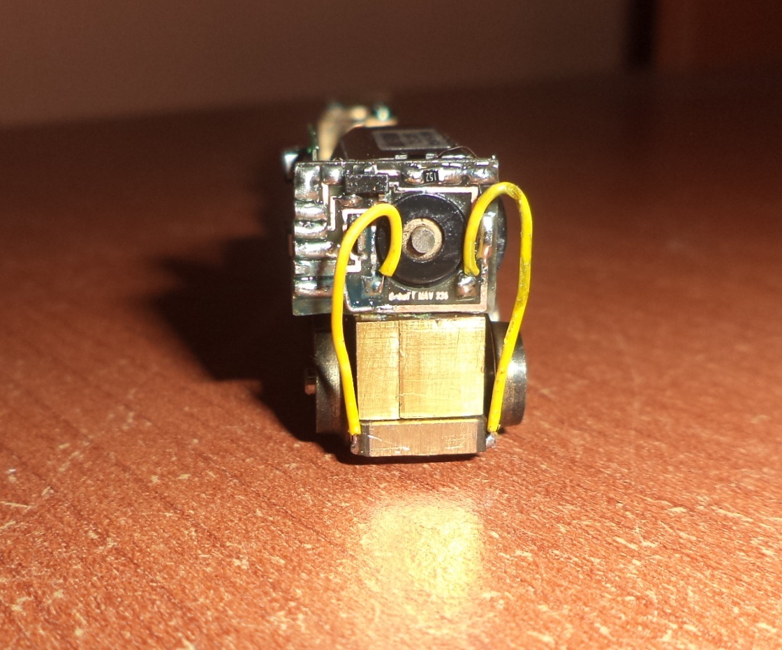

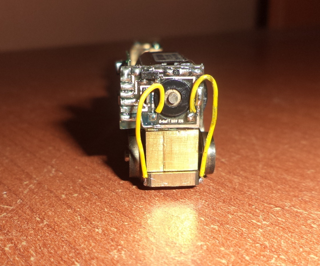

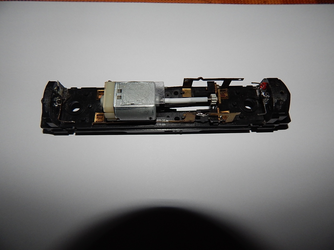

Én így építettem át egy pár darab mozdonyom.Sajnos ezek
a mabuchi motorok is 3 pólusúak. De van hely a súly és a
motor közt a dekódernek is Itt a motorra akartam tenni
Kb 20 perces tesztmenet alatt se melegedett a motor! |

(#20557) wolfchild válasza vanhensing hozzászólására (#20555)
Aug 8, 2013 |
Mabuchi típusszámokat tudnátok mondani, utána szeretnék nézni egy két dolognak.
Köszönöm. |
(#20558) vanhensing válasza wolfchild hozzászólására (#20557)
Aug 8, 2013 |
Ez egy 130as motor Egy ismerősöm hozza kis pénzért!
Nincs rajta csak annyi hogy 12V és J1011-46 |
(#20559) wolfchild válasza vanhensing hozzászólására (#20558)
Aug 8, 2013 |
De ez biztos, hogy mabuchi?! |
(#20562) csíkosháTTú válasza wolfchild hozzászólására (#20559)
Aug 8, 2013 |
Vagy a klónja, de minőségi szempontból egyre megy. Azért nem ez a márka a világ teteje... |
(#20564) wolfchild válasza csíkosháTTú hozzászólására (#20562)
Aug 8, 2013 |
Csak azért kérdeztem, mert a Bay-en próbáltam rálelni, és nem találtam. |
(#20565) PéTTer válasza zsolesz74 hozzászólására (#20554)
Aug 8, 2013 |
Igen, jól érted. Először is az alvázat kell irreverzibilisen átalakítani, hogy a "kőrmotor" helyére fel tudd fektetni a laposabb kivitelűt. Az átépítő készlet tartalmaz új kardánt és lehajtást fogaskerékkel, tehát a motor helyzete innen adódik. Nekem a motor felőli oldalra a gyári súly nem megy be. Át lehet ezt is alakítani, illetve még régen említett valaki olyan megoldást, miszerint az orr részen helyezett el plusz súlyt. A lassú menet tökéletes lett, de az oldal irányú billegés marad, cseréltem a forgóvázat, valamivel jobb de nyilván maga a váz is kopik..... Szóval itt van az a pont amikor lehet matekozni mi mennyibe kerül mik az elvárások. Én a cca. 40 évvel ezelőtt kapott első nem startos mozdonyomat kezdtem el restaurálni, így azt mondom megérte. Viszont most a nyílt napon ebből a pénzből egy Tilliget össze lehetett szedni. |
(#20566) etwg válasza vanhensing hozzászólására (#20558)
Aug 8, 2013 |
A J betü szerint ez inkább egy Johnson motor ( amugy teljesen mindegy, ugyanazokkal a paraméterekkel rendelkezik).

(#20571) vanhensing hozzászólása
Aug 8, 2013 |
Valoban nincs jelentősége! A lexusba valamit mozgat! A centrált is ugyan ilyen motorok mozgatják ráadásul sliccelt a tengelyvége mint a TT motornak Analógban Digiben is szépen megy. |
