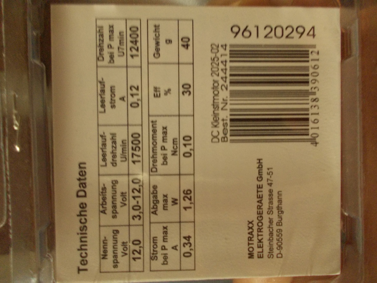

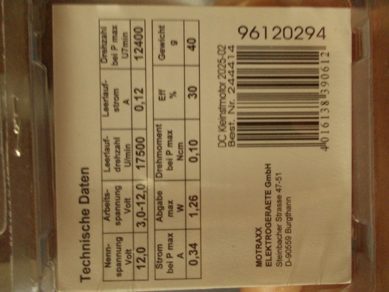

(#20580) zsolesz74 válasza masTTertape hozzászólására (#20577) Válasz • Aug 8, 2013
Gábor,
amit találtam Motraxx motorokat a Conradnál azok 1,5-4,5V és 9-15V működési tartományokban vannak jelölve.
Az oldalon meg 3-15V az üzemi fesz. Háát akkor ezt most így hogy?

(#20586) PéTTer válasza zsolesz74 hozzászólására (#20580) Válasz • Aug 8, 2013
Nézd meg pl. ezt, pdf-ben találod a 12V-otBővebben: Link

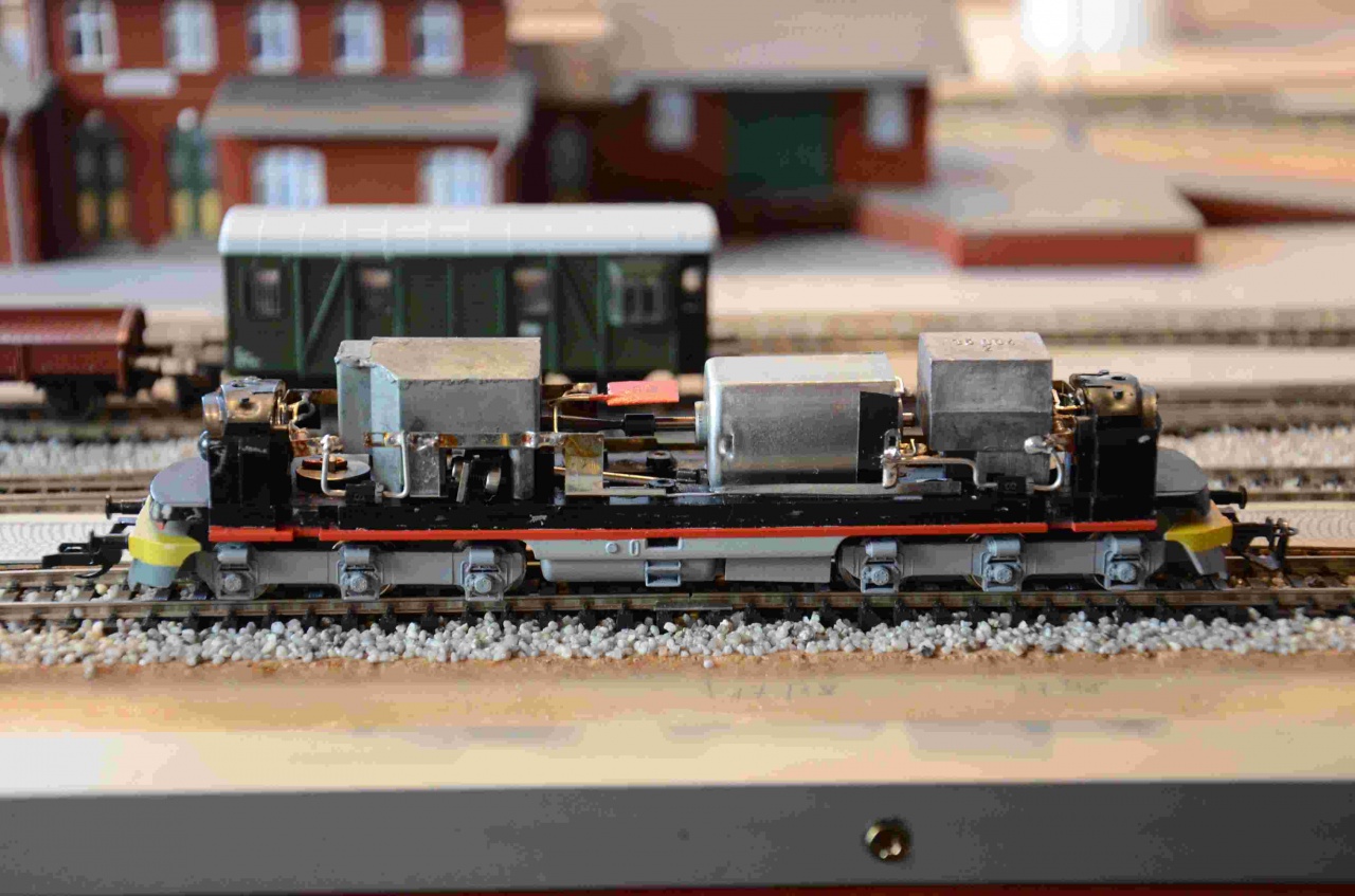

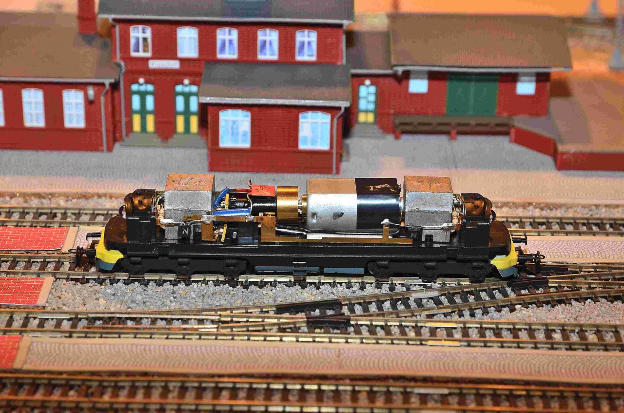

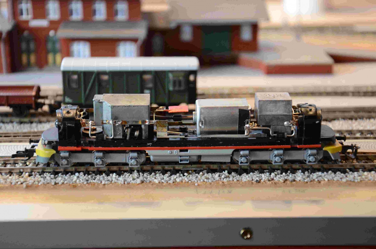

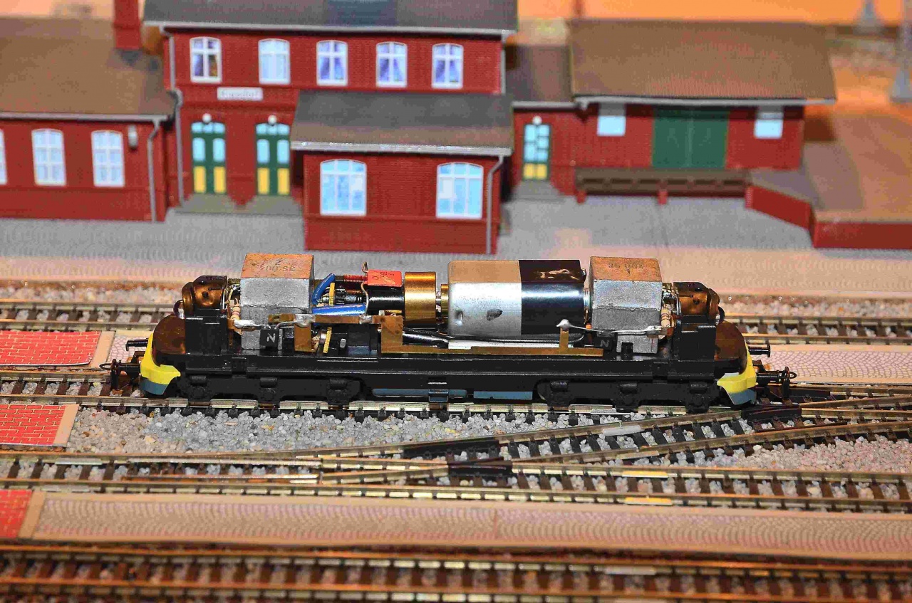

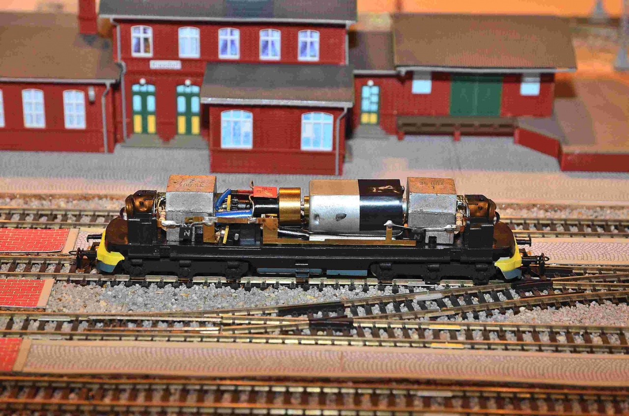

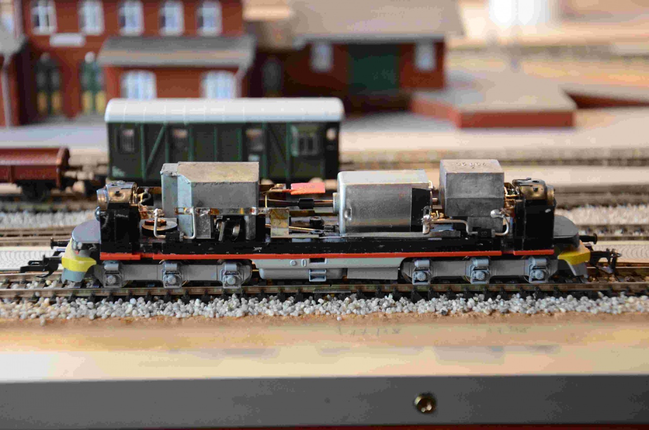

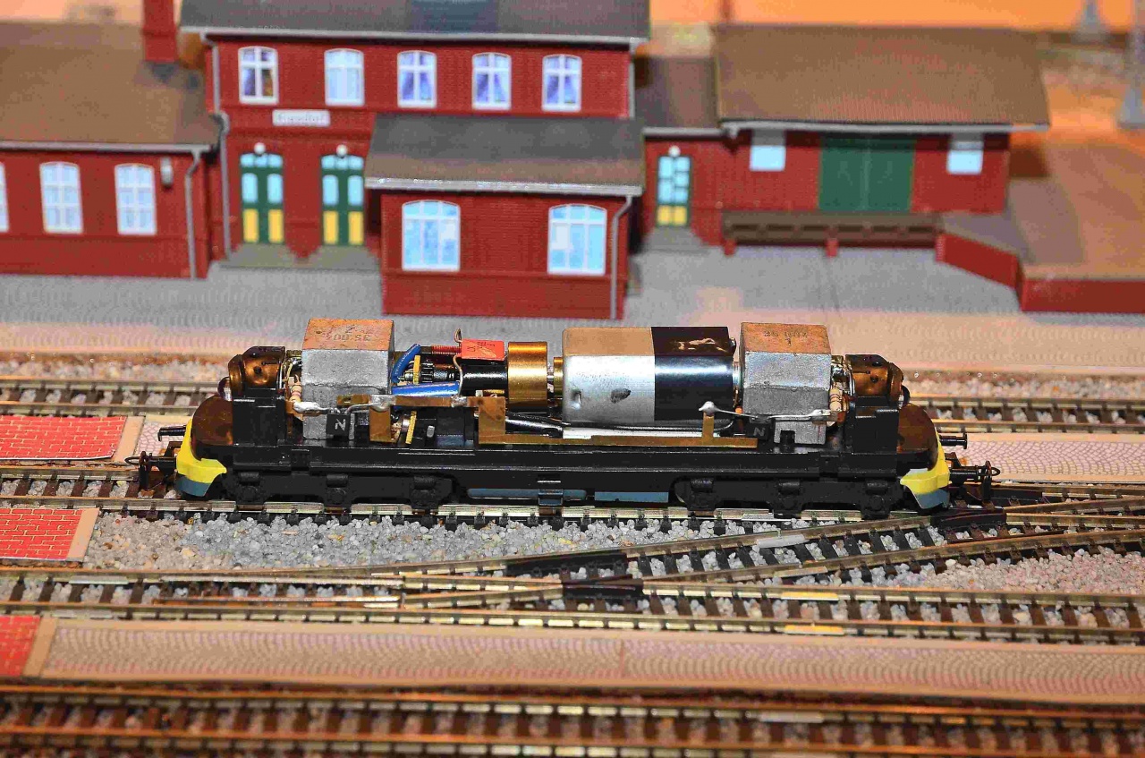

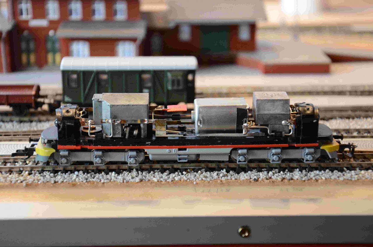

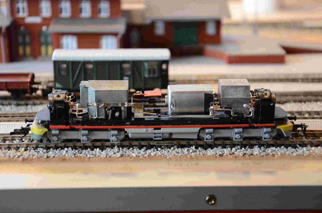

(#20587) lakasi válasza kaTTona1 hozzászólására (#20545) Válasz • Aug 8, 2013
Valami ott nem stimmel. A Barth-féle átépítő készlet használatával megtarthatók az eredeti súlyok. Ha a mellékelt utasítás szerint alakítod át a főkeretet és úgy ragasztod a motort a helyére, hogy az új kuplungnak csak minimális játékot hagysz (rugó ellenében majdnem ütközésig kell a fogaskerekek irányába a motort tolni és ott leragasztani), akkor elfér a súly a motor mögött. Sok hely persze nem marad, de itt két-három tized mm is elég. A két csatolt fotón láthatod az én átalakításaimat – az első egy BTTB, a Barth féle átépítő készlettel, a második egy Zeuke ismeretlen eredetű motorral. A menettulajdonságok sokkal jobbak az eredeti körmotornál.
A billegés teljesen független a motortól – a forgózsámoly csap és a kerekek fészkeinek kopásából ered. Tökéletes megoldás csak a forgózsámoly csere – újat már nehéz szerezni. El lehet még vele játszani úgy, hogy kemény műgyantát hordasz fel a kopott felületekre és utána újra kalibrálod. Lehet még ludas a hajtott kerekeken lévő fogaskerekek kopása is – itt tényleg csak a csere segít.

(#20591) PéTTer válasza lakasi hozzászólására (#20587) Válasz • Aug 8, 2013
Nos ezért mondtam a matekot. Mozdony 10000, rájössz hogy nem az igazi. Átépítő készlet.6-8000. Forgóváz 3500 per darab( ha hozzá tudsz jutni (( ár Gábor oldaláról))), ha már ennyire belevágtunk esetleg egy LED-es világítás, és a főkeret csapjának a kopása még nincs megoldva. (ha hozzájutsz azújabb 3000. Ez nálam 26-28000. Sebnitz-ben 21500-ből volt meg a hajtás és egy kasztni. Illetve ekkor érdemes elgondolkodni hogy hozzáteszek egy 5-öst és lehet egy vadi új modellem.

(#20602) lakasi válasza PéTTer hozzászólására (#20591) Válasz • Aug 9, 2013
Igazad van, ha valaki most kezd el alkatrészeiből összeállítani egy előző generációs Nohabot, akkor alaposan mérlegelni kell a költségeket. Nálam a dolog ott kezdődött, hogy volt a gyűjteményemben egy plusz 019-es és amikor a Tillig kihozta a 004-es pályaszámú változatot, vettem egy kasznit (Vatera 3000.-). Aztán került egy új főkeret (Vatera 1.600.-), majd két komplett, vadonatúj forgózsámoly kerekekkel, maszkkal (E-bay 6200.-) és végül vettem a motor átépítő készletet (5.600.-) ez még mindig a fele ára az új Tillignek – igaz nem az új hajtáslánc. Nagy előnye, hogy nem kell mérgelődnöm az új változat sorozatosan eltörő forgózsámoly maszkja miatt (lásd korábbi polémiát ezügyben). A világítást magam korszerűsítettem, ami – nagy TT-s mesterünk szavaival élve – fényévekkel jobb, mint az új gyári.
A motortengely felsliccelése (a Barth-féle kittnél nincs rá szükség) mikrogép vágókoronggal megoldható. Nagyon ajánlom a jobb minőségű Dremel korongokat (onlineszerszam.hu), ezek nem törnek olyan könnyen. Két-három mm-es slicc bőven elég. Védőszemüveg használata viszont KÖTELEZŐ, mert a 20 000-es fordulatszám csúnya dolgokat képes művelni az elrepülő fémszemcsékkel, vagy letörő korongdarabokkal.

(#20604) masTTertape válasza zsolesz74 hozzászólására (#20580) Válasz • Aug 9, 2013
Igen! 9-15 V.
Tudtommal, amit ebben a tartományban jeleznek, azok éppen a vasútmodeli üzemre alkalmasak. Ne a vibrátor motorokat nézd!

(#20606) masTTertape válasza lakasi hozzászólására (#20602) Válasz • Aug 9, 2013
Csatlakozom. Peti levezette a költségvonzatot.
Sajnos most már annyira ritka az ép Bttb forgóváz, hogy ha találok is, az alsó ár 5-6 euró. És ez fémbelsőrész nélkül! Új fogaskerekek már 700-900 ft környékén érhetők el, plusz a tényleg nullkilométeres csigatengely is ritka, mint a fehér olló.
Ha csupán a motorkorszerűsítés a cél, akkor valóban kiváló megoldás a H.Barth holmi. Tartok itthon a műhelyben egy lehasznált Nohab forgóvázat. Bárki jön hozzám, elrettentésként mutatom, hogy a tengelyágyak elliptikusra koptak, elmozgásuk 2-2 mm is lehet. Az ilyen futóművű modellbe már tilos bármi felújítást is beépíteni.
Sajnos most jutott el oda a helyzet, hogy erősen el kell gondolkodni egy régi Nohab ilyetén felújításán, vagy egy sebnitzi túrkálós beszerzésén. Vagy megkockáztatom, hogy a 004-esnek megfelelő széria ebayes, vagy kinti börzés beszerzésén. Nekem konkrétan 60 euróért sikerült egy ilyet megkapnom...
Mikinek még annyi, hogy a Nohabjában a régi motortartó konzolt teljesen le kell ám csiszolni a főkeret aljáig, hogy az új motor akadálytalanul beférjen. De erre nagyon jó fényképet mutatott István. Azon látható minden.
A H.Barth átalakító készlethez adott hajtáslánc meg ugye az eltérő fordulatszám miatt fontos.

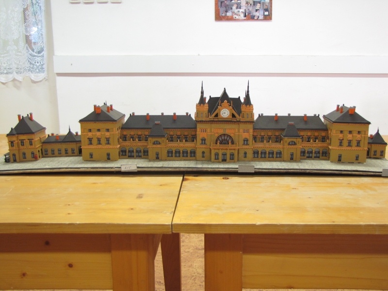

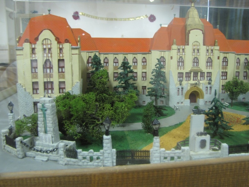

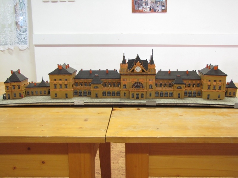

(#20615) hamel hozzászólása Válasz • Aug 9, 2013
Ezek 1: 120 makettek, készítette Lizitzky Béla és Molnár Miklós. Pécs állomás épület és a Vasútigazgatóság. Megtekinthetők 08.15.-ig a pécsi Árkádban.
(#20616) Frankye válasza hamel hozzászólására (#20615) Válasz • Aug 9, 2013
Hűamindenit! Ez igen! Mind a kettő kiváló, láttam sokszor az eredetiket.
(#20619) hamel válasza Frankye hozzászólására (#20616) Válasz • Aug 9, 2013
Majd még csinálok képeket és beteszem a fotótárba.

(#20624) G.F. Rákoskeresztúr válasza zsolesz74 hozzászólására (#20580) Válasz • Aug 9, 2013
Szevasz!
Amiket én "régebben" beépítettem BTTB hajtásokba, azoknak a motoroknak ez volt az adatlapja!
(#20625) G.F. Rákoskeresztúr válasza G.F. Rákoskeresztúr hozzászólására (#20624) Válasz • Aug 9, 2013

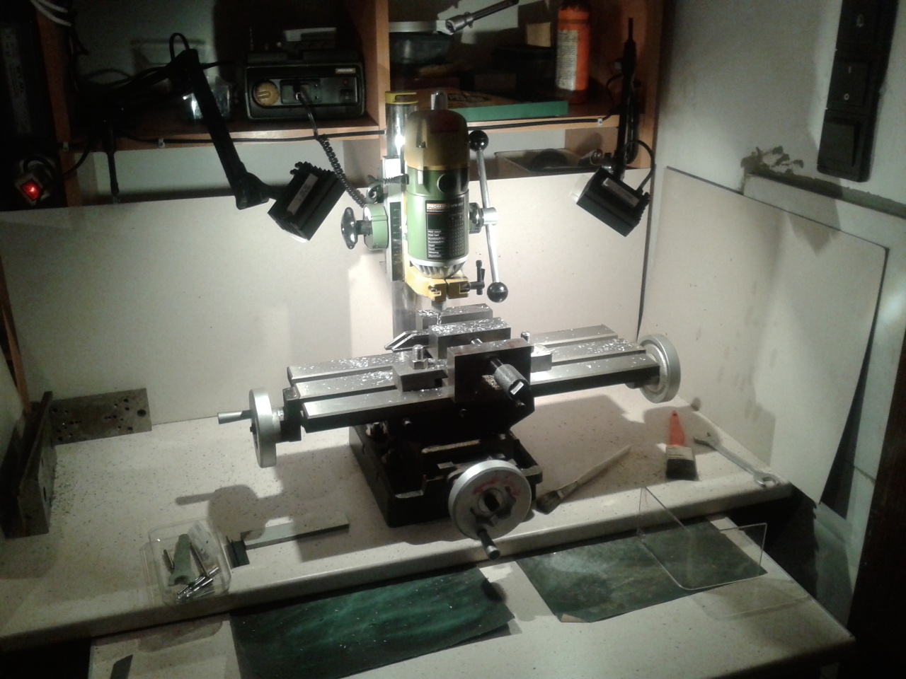

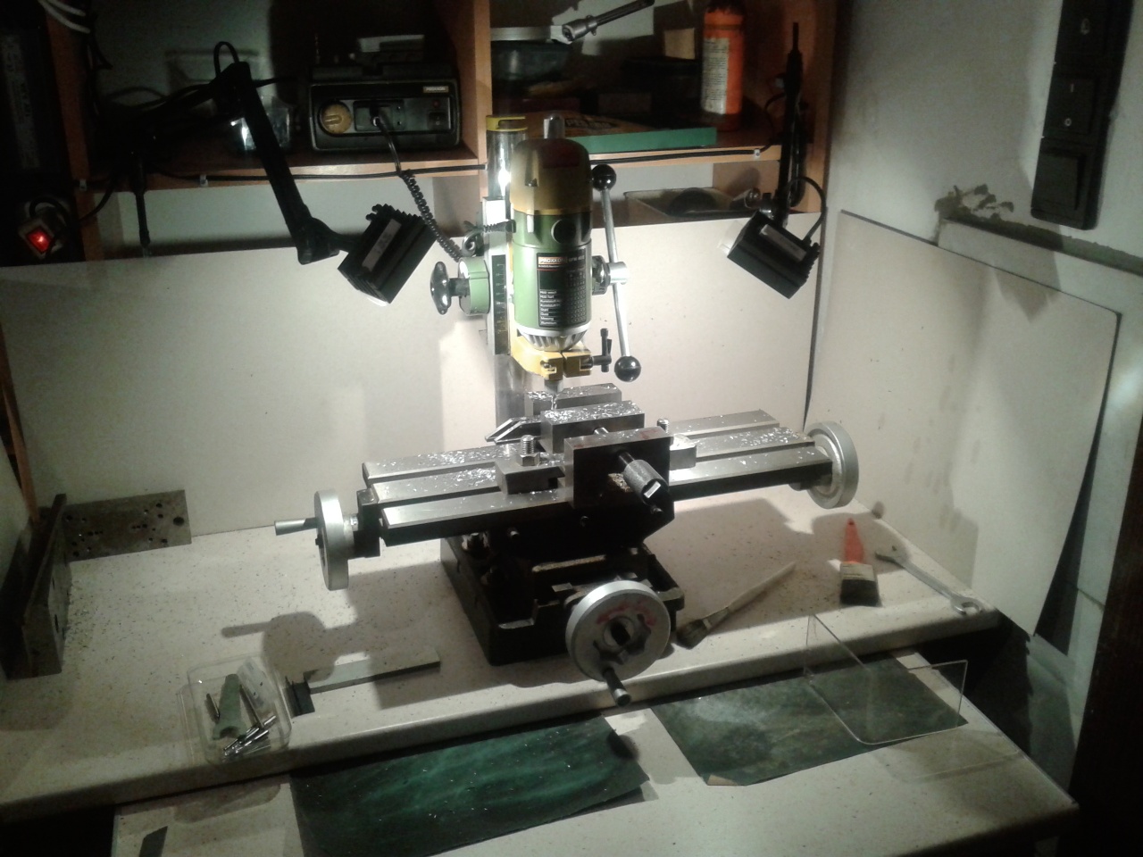

(#20668) masTTertape válasza lakasi hozzászólására (#20661) Válasz • Aug 10, 2013
Nekem egy Ferm rendszer van itthon, de gyanítom, hogy csak a matrica más rajta, mint pl. a Kinzo-n és társain.
Napi szinten használom a javításokhoz és alakításokhoz. A fél mm-es tárcsa ezen a területen többször kell, mint az egyes, de van még másik két kis, 12V-os gépecském is, amikbe meg más-más szerszám van befogva, így munka közben nem kell időt tölteni a cserékkel. Egyszer belefutottam valamelyik piacon gyámánttárcsákba. kilóra adták, így vettem. Nem is rossz. Gyönyörűen vág és csiszol.
Ha marógépre, vagy új esztergára lesz majd szükség, akkor mindenképp Proxxont vennék.

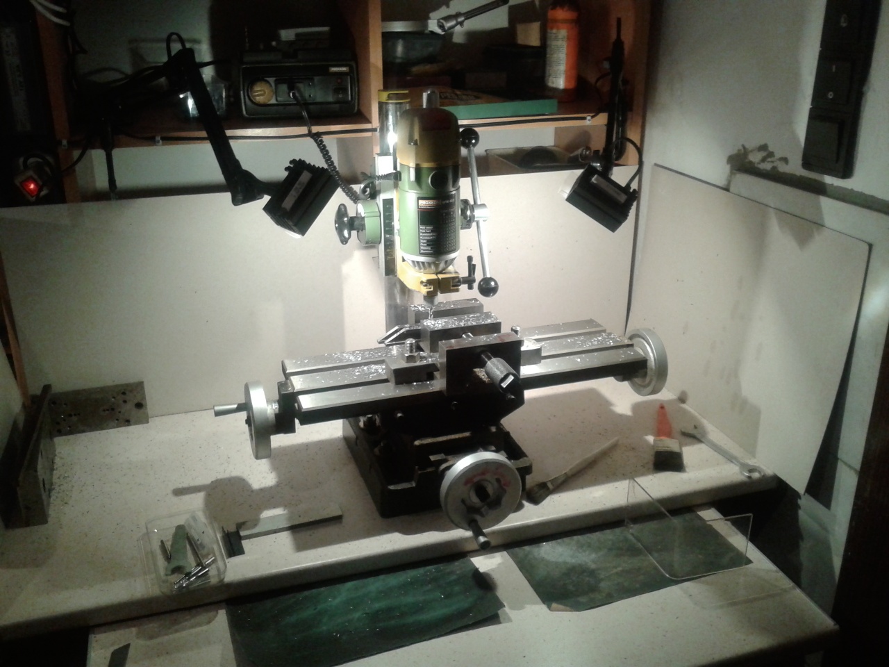

(#20675) HOTotya válasza masTTertape hozzászólására (#20668) Válasz • Aug 10, 2013
A Proxxont tudom én is ajánlani,mert nekem is "bejött". Igaz én nem a saját asztalát vettem,mert az kisebb volt és drágább(ezt a keresztszánt az Uni-max forgalmazza)
(#20676) masTTertape válasza HOTotya hozzászólására (#20675) Válasz • Aug 10, 2013
