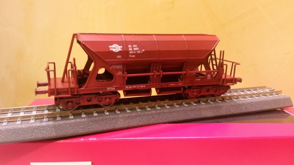

(#27623) masTTertape válasza FriTTz hozzászólására (#27614) Válasz • Jan 5, 2014
Nincs itt gond. Gyerekfürdetés, hajvágás, házeladás közepette csak fél szemmel figyeltem ide, ezért nem állt össze a logikai egység Pista hozzászólásában.
Nem tekintem próbatételnek és nem is akkora nagy dolog, csak megmutattam, hogy mit lehetett kihozni egy valóban nem minőségi alapanyagból. Szerintem nem lett olyan rossz, én büszke vagyok rá. (másrészt azért is mutatom, hogy ne csak a szám járjon...)

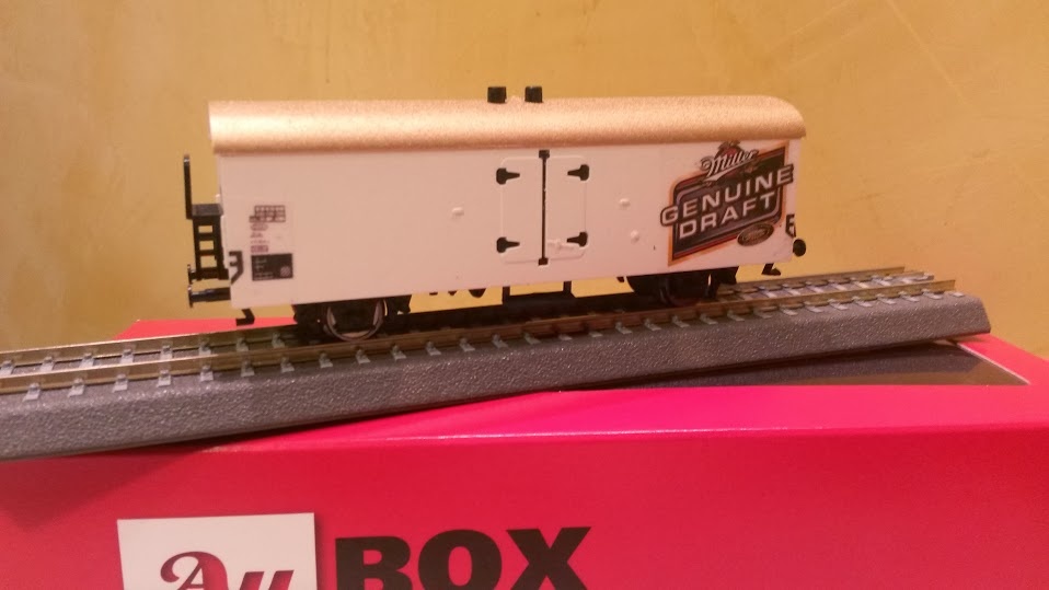

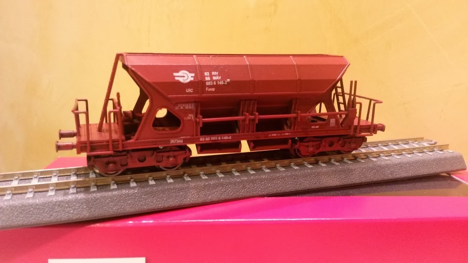

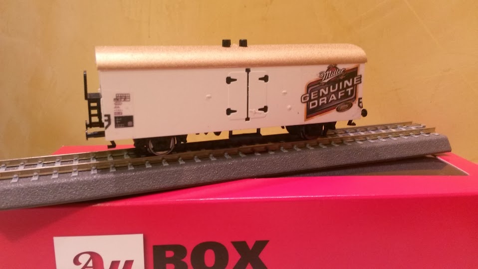

A hétvégén elkészült modellek:

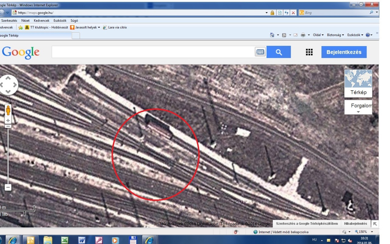

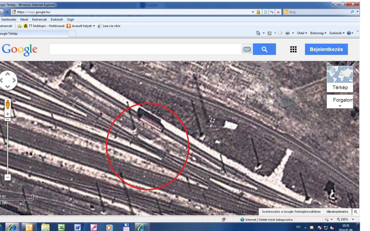

Ha már szóba került az ívsugár téma, szvsz a jelenlegi szabványban van egy komoly nyűg, egészen pontosan, a modulszabvánnyal -- bár (még) nem modulozok) volna egy elméleti jellegű gondom.
Mégpedig a kettős átszelési kitérő, azaz az angolváltó problémája.
A Temofeszt egyik nagy hiányosságának tartottam, hogy bizony a modulokról hiányzik ez a látványos, hasznos és egyébként a nagyvasúton eléggé gyakran alkalmazott jószág.
Komolyabb vágánykapcsolat, több párhuzamos vágány összekapcsolása, azaz mellékvonali szintnél komolyabb (nagyobb) állomás építése esetén a valóságban igen nehezen, vagy nem is lehetne gazdaságos megoldást találni az angolváltó alkalmazása nélkül.
Másképp megfogalmazva, angolváltó felhasználása nélkül épített nagyobb modell/modul állomás, bizony, nem mondható modellhűnek.
Gyári kitérők felhasználása esetén viszont amennyiben a jelenlegi modulszabvány alapján járunk el vagy egy lécszaggató kapufát, vagy pedig egy csinos kis öngólt rúgunk.
A DKW 1 ugye, 310 mm ívsugarú. A DKW2 pedig ún- bázeli típusú kitérő, azaz a két köríves vágány belül nem metszi egymást. Így hiába van tehát benne nagysugarú ív, hazai állomás valósághű modellezésére mégsem használható, mert ezt a típust itthoni nagyvasúton nem alkalmazzák.
A gyári kitérók tehát --hacsak nem erőszakoljuk meg a szabványt és engedélyezzük állomásokon a 310 mm-es ívsugarat a kitérőkben -így gyakorlatilag viszont ki is esnek
Ha viszont elmegyünk az egyedi építésű angolváltók irányába, akkor meg az eredeti geometria dől be, azaz a 15 fokos líra (vele együtt az EW 2 ) sem lesz felhasználható. mert geometriai okokból nagyobb ívsugárral csak a 15 foknál laposabb szögű angolváltó építhető.
Ebből következően, tehát ha csökkentjük a líra hajlásszögét, akkor gyakorlatilag máris ott tartunk, hogy az állomás összes váltóját is egyedileg kell elkészíteni.
Egyedi építésű. laposabb hajlásszögű váltók esetében viszont természetesen meg fog nőni a váltókörzetek, illetve az állomások hossza és persze a modulok építési költsége is...
Melyik kezünket is harapjuk akkor meg?

Nem leszek népszerű, de Cegléden pl. egyetlen angol sincsen, pedig szép nagy állomás

Az az érzésem, hogy a nagyvasut igyekszik egyre inkább kerülni a bonyolult és drága angolváltókat. Igy egyre kevesebb lesz belölük.
(Nemcsak az áruk magas, de a karbantartási költségek is és a kopás is nagyobbak - igy a várhato élettartam is rövidebb).
