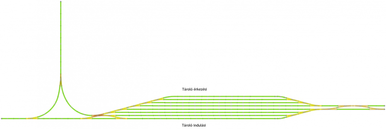

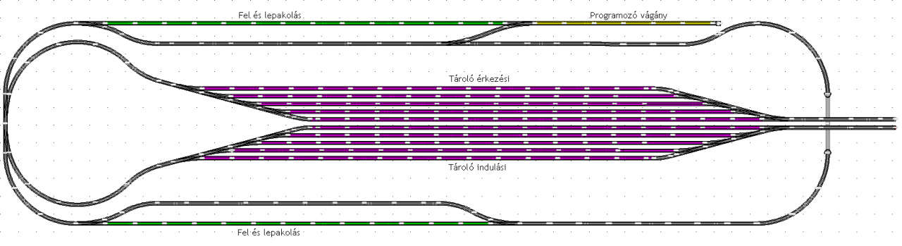

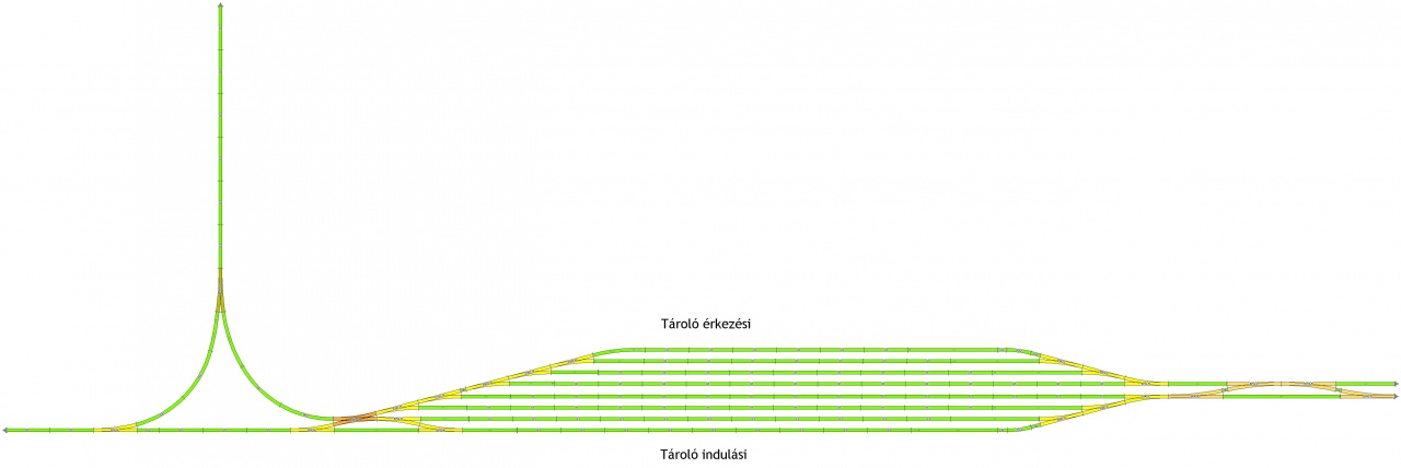

(#27679) wolfchild válasza sunocske hozzászólására (#27668)
Jan 6, 2014 |
Most akkor tényleg tisztázás miatt, akkor ha németek fejállomáson használnak EW1-est meg gondolom akkor hozzá való R22-es ívet, akkor most nekünk szabad vagy sem.
Itt most a cél (mármint) a terveim között nem egy meglévő üzem lemásolása, hanem egy fejállomás, ami 4 fő feladatnak próbál megfelelni, a többi meg majd kialakul.
1. Tároló pályaudvar, ahol a soron következő, illetve a beérkező szerelvények állhatnak ha futnak még.
2. Vonatfordítás hurokkal. (Így a komplett szerelvény megfordulhat, nem kell lekapcsolni akasztgatni.)
3. Biztonságos felrakása és leszedése a modelleknek (anélkül, hogy a szomszéd szerelvényt felborítanád, hozzáérnél, meglöknéd vagy éppen akadályoznád a forgalmat, stb.)
4. Programozósín biztosítása. (Galvanikusan leválasztva, hogy az eredeti rendszerrel ne legyen kapcsolata.)
Kezdetben 8 szerelvény egyidejű tárolására + 2 le / felpakolására és 1 Programozására lenne lehetőség, aztán ez bővülne ha még kell. (Mindez egy időben párhuzamosan)
Egyenlőre azért kellenének a paraméterek, hogy legalább egy szerkesztőben összehozhassam az elképzeléseim.
Nyilván új anyagból épülne, de azért a költségkeret nem végtelen, így igyekszem redukálni ott ahol lehet, de ez semmiképp sem mehet a használhatóság rovására. Vagyis ha az EW1 és az R22-es tilos akkor megpróbálnám EW2 és R32-esekből összerakni. Feltéve ha ez ilyen "üzemi" részen megengedett. |

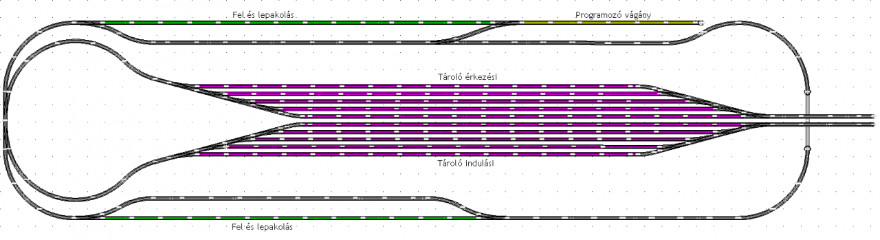

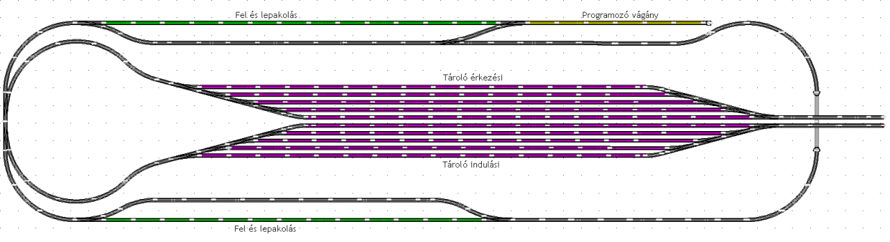

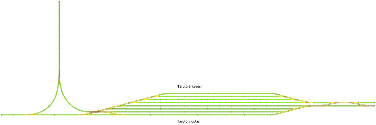

(#27709) wolfchild hozzászólása
Jan 6, 2014 |
Erről az elrendezésről beszéltem, itt elvileg mindent meg lehetne csinálni.
A lényeg, hogy a két oldalt lehet 1-1 vágányon pakolni a modelleket (fel / le), onnantól csak előre kell menni, és előbb vagy utóbb, de mehet kifelé. Ugyanez visszafele is igaz.
A programozó résszel átellenben lenne az "állomásfőnök", így egyik műveletet sem zavarná.
Méretben elméletileg 500 x 120 cm, talán a legjobb megoldás mivel "végállomás", hogy a modulfej két oldala háromszög alakban kiszélesedik a szükséges méretre.
Megkérném, hogy a modulszakosztály értékelje, hogy egyáltalán van-e létjogosultsága. EW2. R31, R32, és R22 van benne, de az csak a középső tároló csúcsainál.
Nagy terepet nem terveznék rá inkább csak bezöldíteném, mert ugye ez "üzemi terület" és a funkciónak szeretném alárendelni.
A szabadon maradt nagyobb területeken, esetleg a szponzoraink plakettjét tehetnénk ki. (Már ha vannak.  )
Mellékeltem a SCARM fájlt is.
Még csak koncepció, terv formájában létezik. |
(#27710) DinoTT válasza reszelozsir hozzászólására (#27708)
Jan 6, 2014 |
Az új asztalostól elvileg holnap már kapok válaszokat. Most beszéltem vele. |
(#27711) DinoTT válasza wolfchild hozzászólására (#27709)
Jan 6, 2014 |
Ami mellette és ellene szól az szerintem 50-50% tehát kb pénzfeldobással kell eldönteni.
Egyrészt érdekes megoldás emiatt érdemes megcsinálni kihívásból. Ilyet még nem láttam.
pont ez szól ellene is, feleslegesen nagy méretű a tárolási kapacitásához képest
a felrakás általában nem üzem közben van így nem kell rá külön vágány,
Programozás se nagyon van üzem közben ha mégis arra elég egy szál sín egy asztalon egy külön programozó központtal (nem az üzemit használják)
Túl sok benne a váltó így a megvalósítási költsége is magas. |
(#27712) Gashpy válasza wolfchild hozzászólására (#27709)
Jan 6, 2014 |
Megcsinálhatod a kis sugarakkal, de akkor nagy valószínűséggel csak itthon lesz használva és sok vágánya ki lesz zárva bizonyos járművek elől. Sőt, ott a hátsó fordító ív...
Jó lenne feladni a jó magyar szokást, mely szerint a szabványok, előírások azért vannak, hogy figyelmen kívül hagyjuk őket....
A modulozásnál előnybe részesítik a frizírozott járműveket. Ezeknél pedig a szűk íveket kizárja sokszor a felrakott sok ez+az. Most még okés, hogy gyári járműveket rakunk fel és élvezzük, hogy szaladnak.
Másrészt szerintem túlbonyolítod a pályát. Egy 4-5-szörös időgyorsításnál egy tárolónál nincs idő arra, hogy a szerelvényösszeállítást tolatgatással oldd meg...
Mielőtt ilyen nagy fába vágnád a fejszéd, gyere el egy nagyobb modultalira (németekhez, lengyelekhez, csehekhez) és nézz körül!  Hidd el, megéri...  |

(#27714) wolfchild válasza Gashpy hozzászólására (#27712)
Jan 6, 2014 |
De jó, hogy megjöttél  , két napja az ívekről, váltókról meg a hurokról érdeklődöm.  .
Persze szokás szerint volt helyette minden, az ABC féktől kezdve az analóg vezérlésig  . Ahogy Gábor írta jól elbeszéltünk egymás mellett.
De nem gond mert még alakítok rajta. Egyenlőre külföldre nem tervezem a menetelt, de ha igen, akkor majd arra egy nyílt vonali modult viszek.
De egyébként már én magam is látom, hogy hol lehetne egyszerűsíteni rajta. Nemsokára jön a REV.2.0.
Azért a közel 40-es sugár már nem az kicsi.
U.i.: Csütörtökön viszem a Donner vázakat. |
(#27715) masTTertape válasza wolfchild hozzászólására (#27709)
Jan 6, 2014 |
Nekem tetszik. Grandiózus, igazi kihívás és elegáns.
De ahogy a többiek is írták, teljesen felesleges. Ezt az energiát és pénzt inkább egy jól játszható átmenő állomásba és annak csatolt részeibe érdemes fektetni. Vagy pedig valami nagyon izgalmas nyiltvonali részbe, mondjuk viadukttal, hegyekkel, alagúttal, vízeséssel, stb.
Ok, én értem, hogy miért gondolkodsz ilyenben. Elektronikailag és járműszervezésileg mindenképp izgalmas lenne. |
(#27716) wolfchild válasza masTTertape hozzászólására (#27715)
Jan 6, 2014 |
Műszaki ember vagyok, nem képzőművész  |

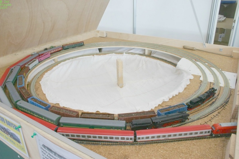

(#27717) Gashpy válasza wolfchild hozzászólására (#27714)
Jan 6, 2014 |
Látom... 1,5 napig nem nézek be, aztán utána órákat töltök olvasással...  De jól van így...
Donner váz: Számítok a tiedre is...

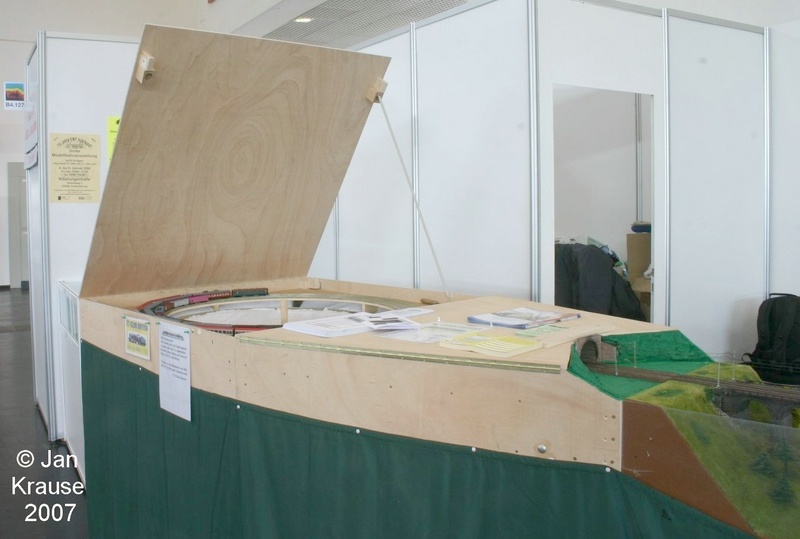

Nézem Hintertupfingent, de nem látom az EW1-et...
egy idei kép Königsmoosból... |
(#27718) wolfchild válasza Gashpy hozzászólására (#27717)
Jan 6, 2014 |
Akkor ilyet tervezek, csak azt sajnálom, hogy a szerelvény nem tud körbeszaladni.  Mondjuk az ilyen rendszerben az nem tetszik, hogy a középső rész ***** rossz megpakolni modellekkel, mert véletlenül a többit ledöntheted. |
