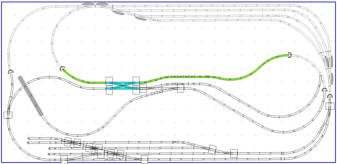

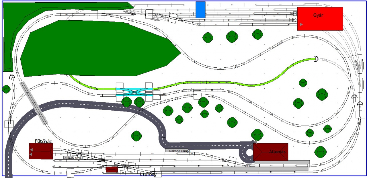

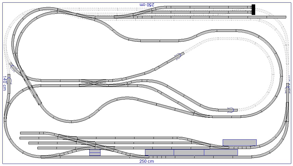

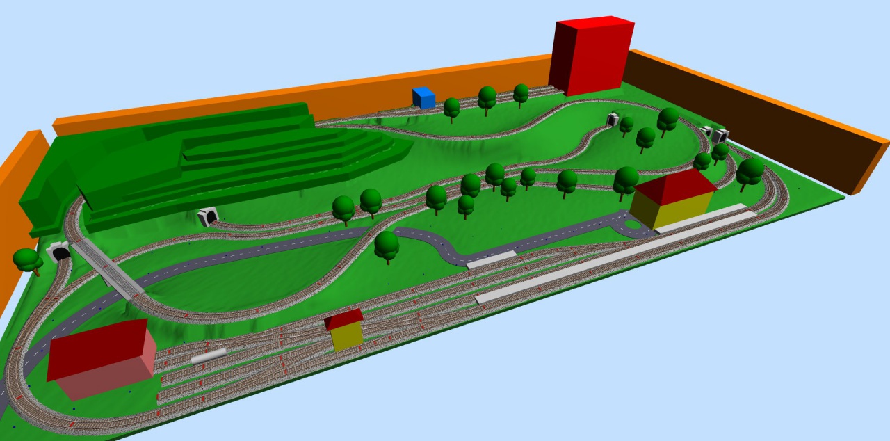

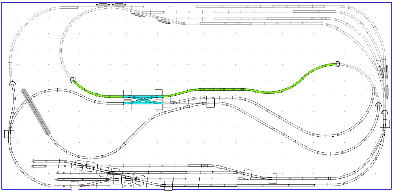

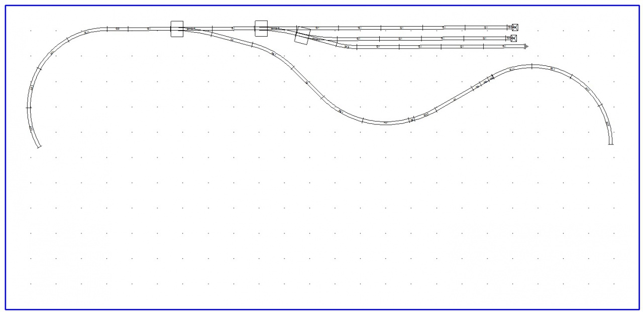

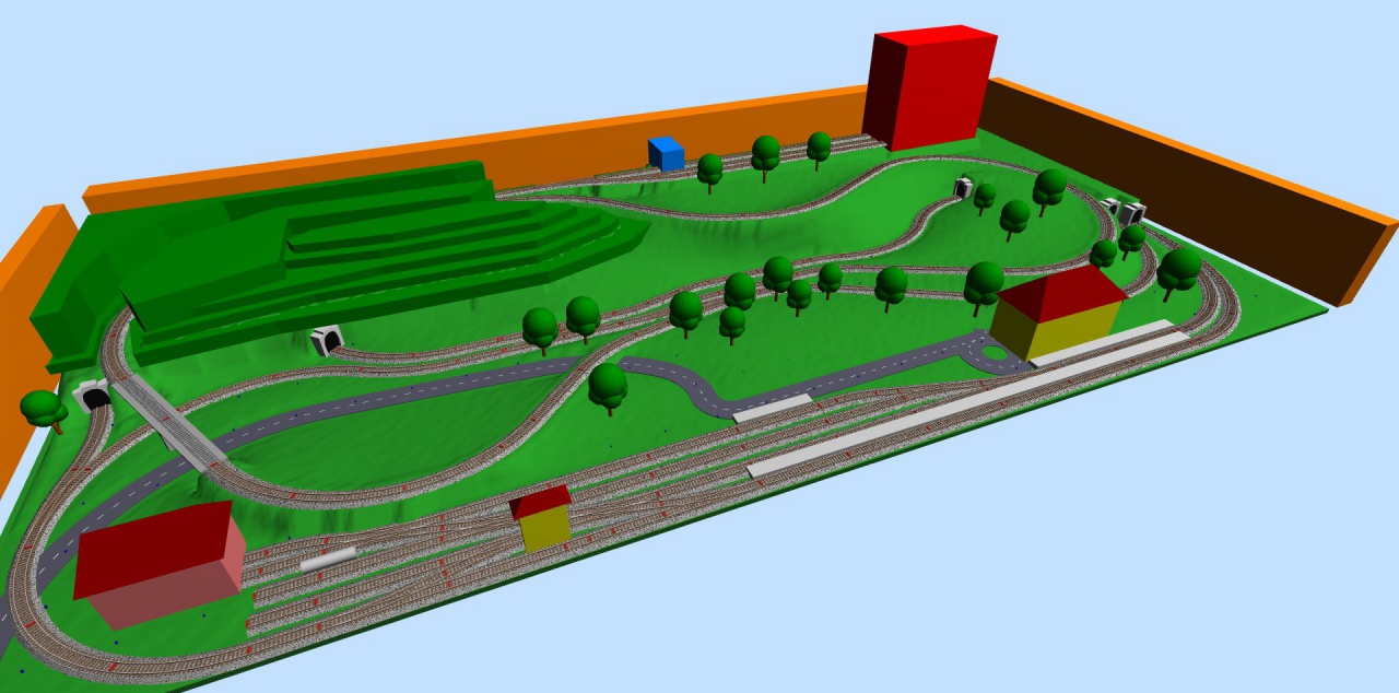

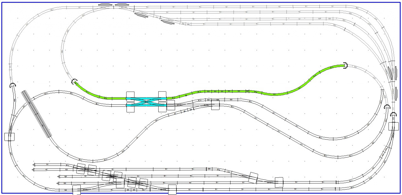

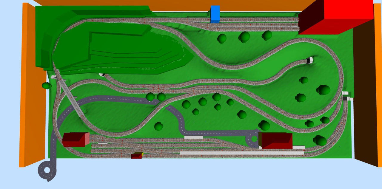

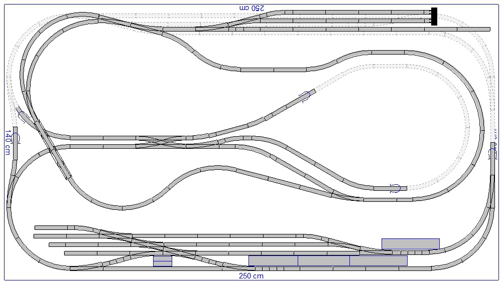

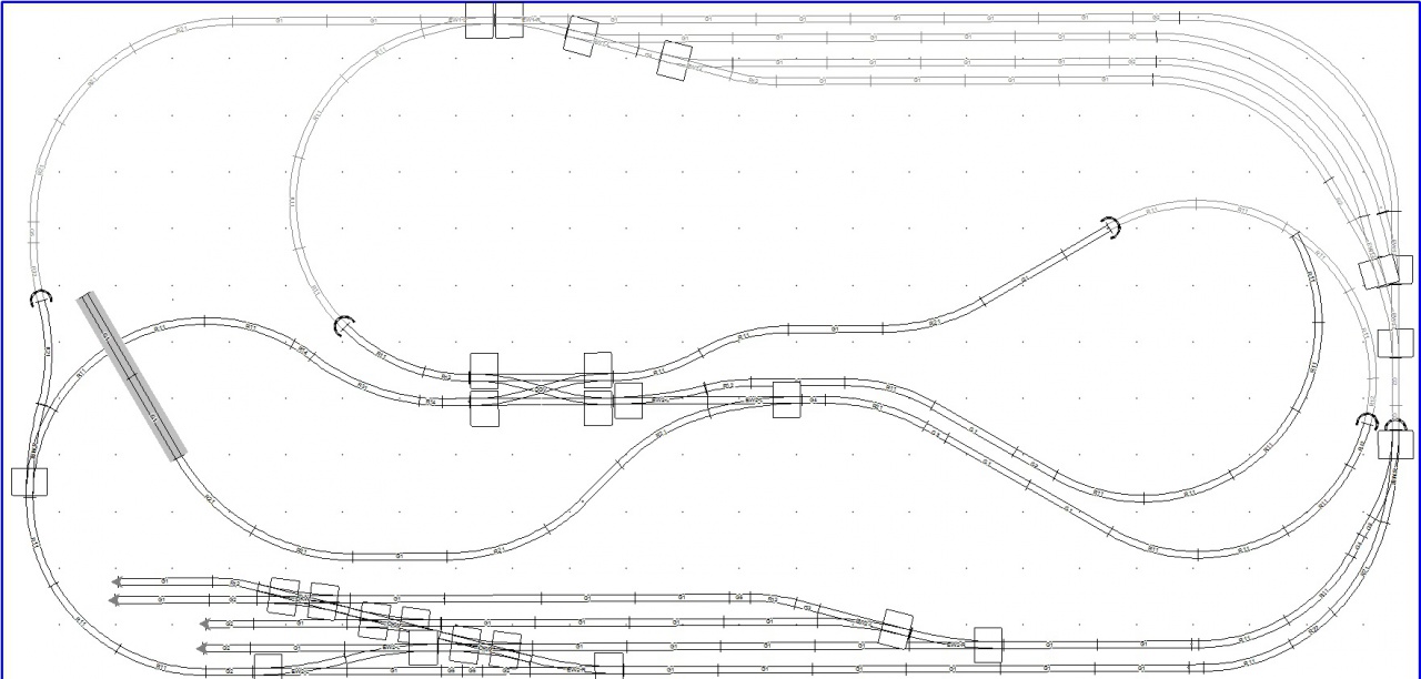

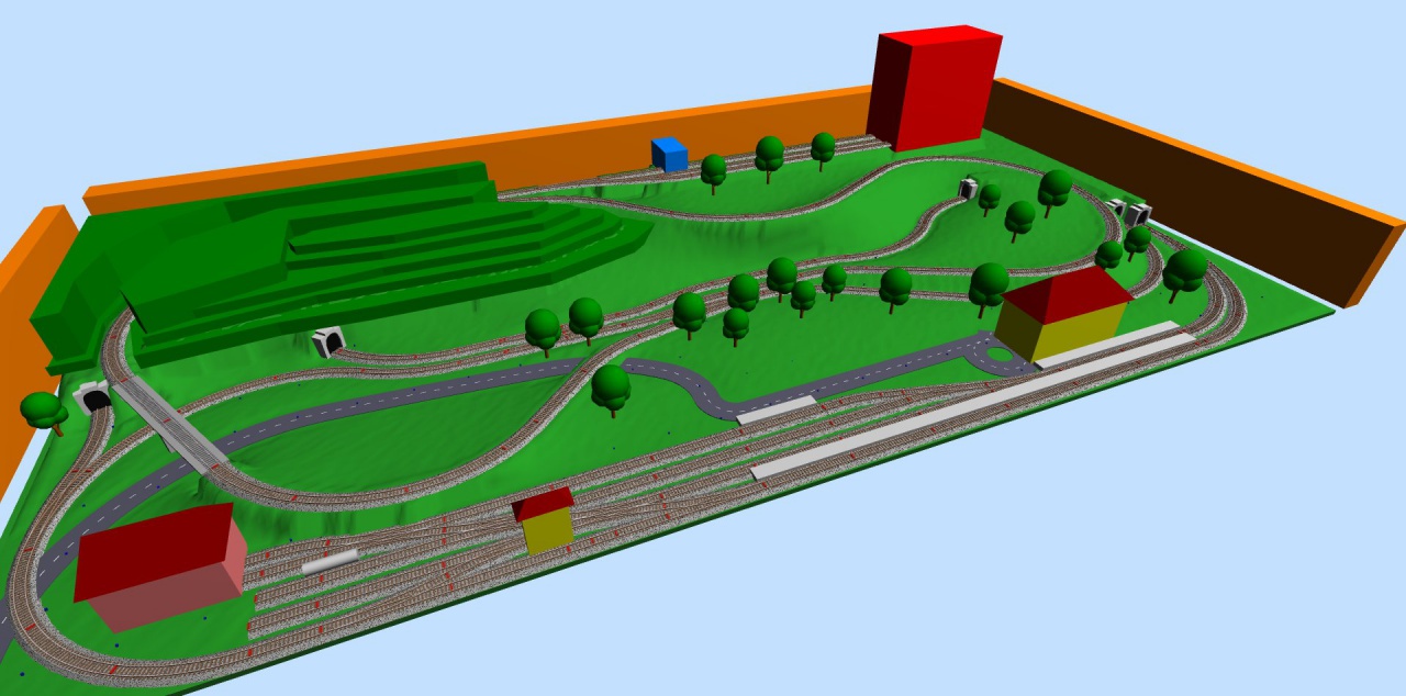

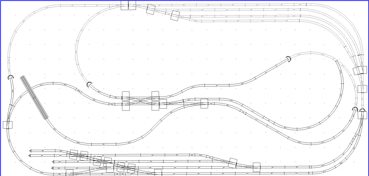

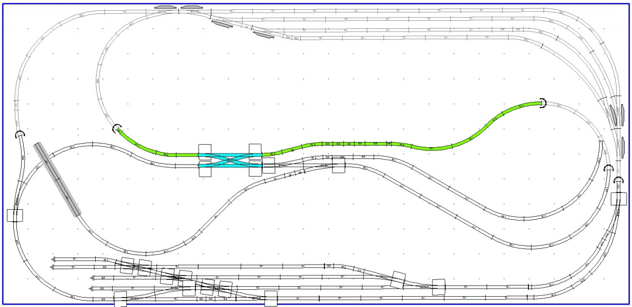

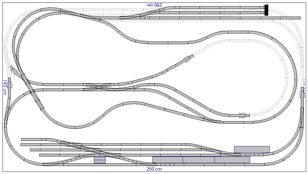

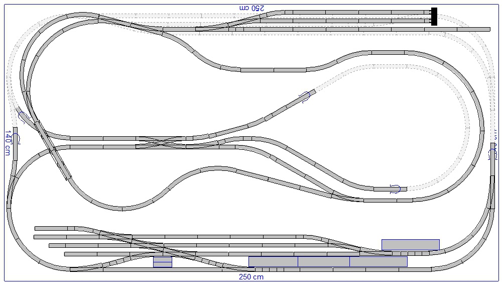

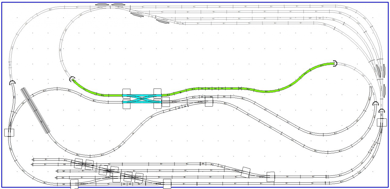

(#44050) bacsko hozzászólása Válasz • Ápr 15, 2015

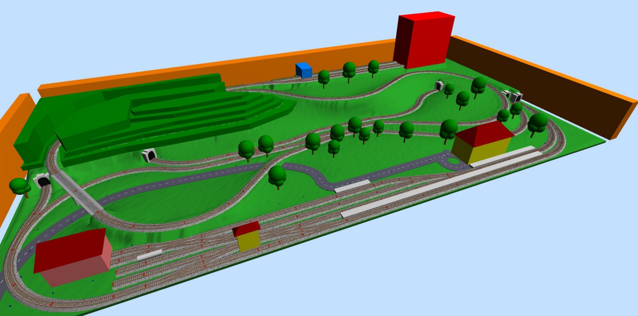

Kedves teTTestársak! Idáig inkább csak passzívan figyeltem a fórumot, de most segítséget szeretnék kérni tőletek. Elkezdtem az első komolyabb terepasztalom tervezését. Eddig csak egy kicsit megbonyolított dilikört építettem össze BTTB-s anyagból. Azt most elbontanám és immár modern sínekkel szeretnék építkezni. Hálás lennék ha segítenétek elkerülni azokat a szokásos buktatókat amikre én most még csak nem is gondolok.
Sajnos a helyem szűkös. Egy csigalépcső mögé tudom az asztalt élére állítva tárolni. Ez erősen behatárolja a magasságot is, max 25cm, ebből 20cm a hasznos, beépíthető magasság. A többi kell az elektronikának és a rejtett váltóknak. A csatolt terven jelöltem is ezeket a falakat, hogy érzékelhető legyen. A hátsó épületet pontosan ezért levehetőre tervezem.
Az alapterület 120x250cm. Rétegelt lemez vázban gondolkodom, XPS-ből faragott tereppel. Már elkészítettem egy kis diorámát, elég jól lehet ezzel az anyaggal dolgozni és nem is nehéz.
Mindenképpen "játszható" asztalt szeretnék, de igyekeztem nem túlzsúfolni. Mivel a járműveket mindig le kell venni róla elrakás előtt, az állomást az asztal szélére terveztem a könnyű hozzáférhetéség miatt.
A kékkel jelölt váltóval szeretnék egy hurkot kialakítani, hogy meg tudjam fordítani a szerelvényeket. A zölddel jelölt szakaszt pedig oldalról nyitott alagútként szeretném kialakítani. A hátsó részen az alapszinten egy árnyékállomást tervezek kialakítani.
Előre is köszönöm a segítséget.

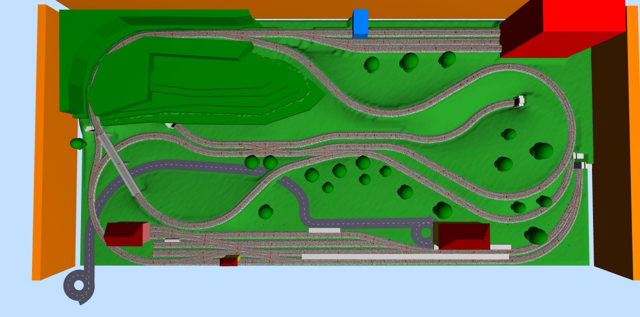

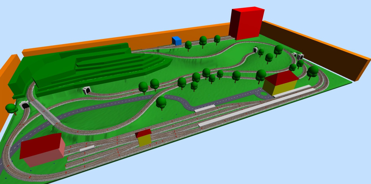

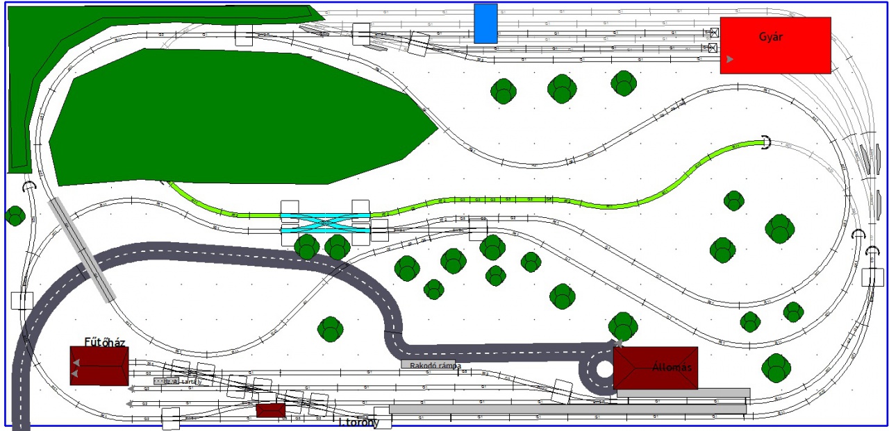

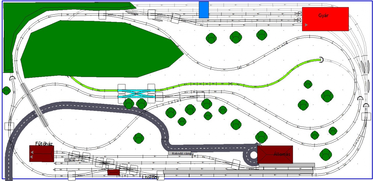

(#44051) bacsko hozzászólása Válasz • Ápr 15, 2015
+képek
(#44057) Milos Grimasz válasza bacsko hozzászólására (#44050) Válasz • Ápr 15, 2015
Nagyon jó kis asztalt terveztél.
Két dolog amit esetleg javasolhatok.
- A dombot én előrébb hoznám a fűtőházig és ezzel rejteném el a visszakanyarodó vágányt, vagy sűrű erdővel takarnám
- A gyári vágányoknál még beiktatnék plusz két váltót, hogy a szerelvényről le lehessen állni és a mozdonyt az elejére csatolhasd.

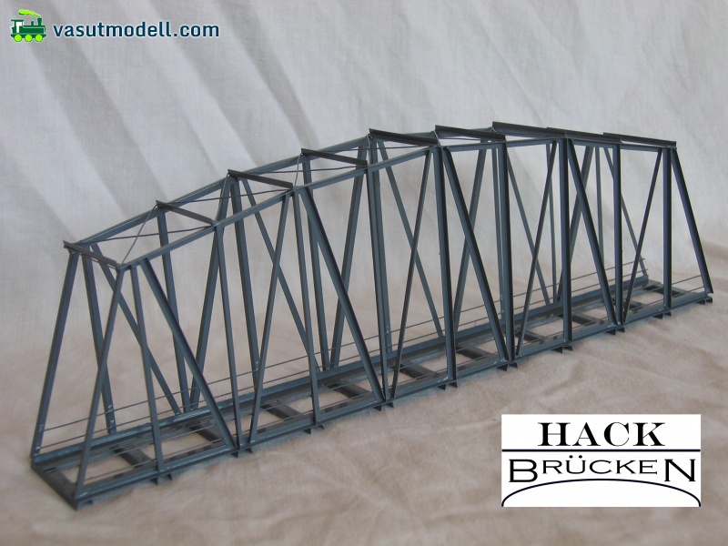

(#44075) bacsko válasza Milos Grimasz hozzászólására (#44057) Válasz • Ápr 15, 2015
Köszönöm a visszajelzést.
A dombot nem szívesen hoznám előrébb, mert nagyon tetszik a csatolt híd és azt nem szeretném lehagyni. Inkább akkor majd fásítok serényen. Már amúgy is gyakorlom a dolgot.
A váltókon én is gondolkodtam, de elektromos lekapcsolót nem tervezek, nem érzem őket megbízhatónak és sokat rövidítene a hasznos vágányhosszon is. Inkább arra gondoltam, hogy tolatva állnának be a szerelvények. Úgy sejtem ezzel minden vasúti szabály megszegek, de ezzel együtt tudok élni.

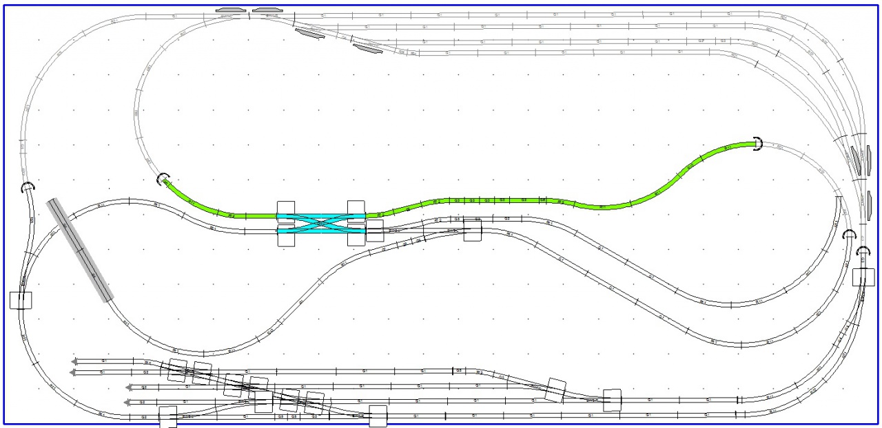

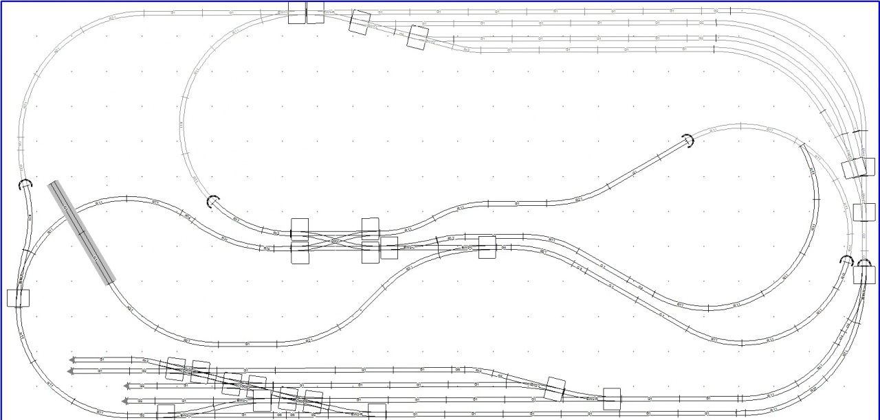

(#44083) BR95 válasza bacsko hozzászólására (#44051) Válasz • Ápr 15, 2015
Szerintem a híd után tégy be egy kitérőt, egy párhuzamos kerülővágánynak, a következő kitérőt cseréld angolra, ebbe kösd a párhuzamost. Ez a szakasz, mint egy nyílt vonali keresztezési hely üzemelhet (vagy a gyár megállója...), a mozdony a gyárba szánt kocsikat eddig húzza, itt átáll tolóüzemre és betolja az angolon keresztül a kocsikat a gyárudvarra... Ebben az esetben megmarad a három csonkád hasznos hossza.
Másik ötlet: a gyár teljes vágányzatát húzd el balra, amennyire lehet (2*G1=232mm) és két csonka vágányt köss össze egy kitérővel, ahol a húzó mozdony kerülhet.
Mind e mellet tetszik a terv! Arra figyelj még, hogy az állomásod külső vágánya ne legyen nagyon szélen, mert egy gyorsabb mozdony a kanyarból kilépve még lelép az asztalodról...
Józsi
(#44084) BR95 válasza BR95 hozzászólására (#44083) Válasz • Ápr 15, 2015
Esetleg még a hózentrógertől jobbra eső két váltót helyettesíteném be egy angollal...
(#44085) BR95 válasza BR95 hozzászólására (#44084) Válasz • Ápr 15, 2015
Felfedeztem még egy hatalmas hibát: R267-es íveket használni szerintem nagy bátorság, ott még a BTTB V36 is elakad/kisiklik... Zeuke start gőzös ok, Piko V23 ok, de más? Nagyon szűk az az ív...

Tudod ez olyan dolog, hogy ha már ott van, legalább vegyük valami hasznát is...
(#44091) bacsko válasza BR95 hozzászólására (#44083) Válasz • Ápr 15, 2015
A szurdokban nem szívesen vinnék párhuzamos vágányokat, olyan nagy lenne a kivágás, hogy elfogyna a domb
A vágányzat elhúzása viszont jó ötlet és akkor neked és Milosnak is igaza lesz. A gyárat egy picit eltolom jobbra és akkor simán kifér a lenti vágányzat, ez már elég jól körüljárhatóságot biztosítana.
A legalsó vágány befut az épületbe, ezért lóg túl.
A külső vágány elé még vagy 5 centit jó lenne ráhagyni, megpróbálok még annyit kihozni a helyből.
(#44092) bacsko válasza BR95 hozzászólására (#44084) Válasz • Ápr 15, 2015
Az angolváltót is nézegettem oda, de annak a sajátossága miatt ha csak simán szeretném körbe-körbe járatni a vonatot, akkor is kapcsolgatni kellene. Azért még átgondolom.

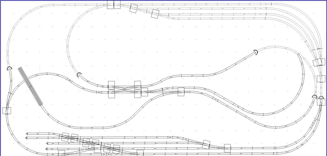

(#44093) bacsko válasza BR95 hozzászólására (#44085) Válasz • Ápr 15, 2015
Ezt viszont benéztem, nem akartam 310 alá menni. Valamiért az R21-R11 páros R11-R01-re változott a fejemben
Ideje újrarajzolni, ez elég sok mindent megváltoztat.
Remélem azért az alapkoncepciót nem kell nagyon megvariálni.

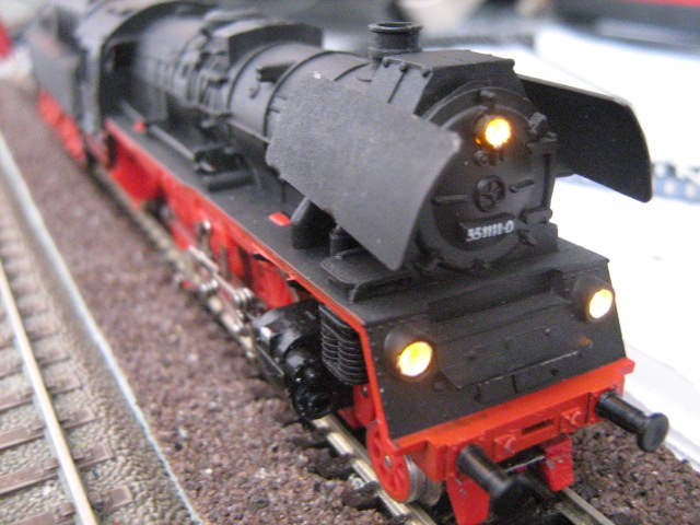

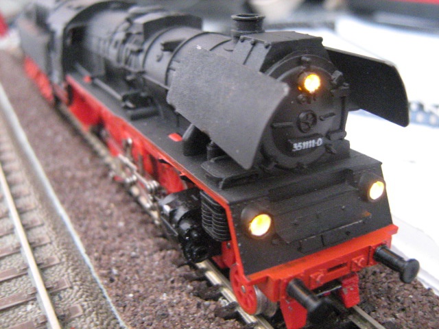

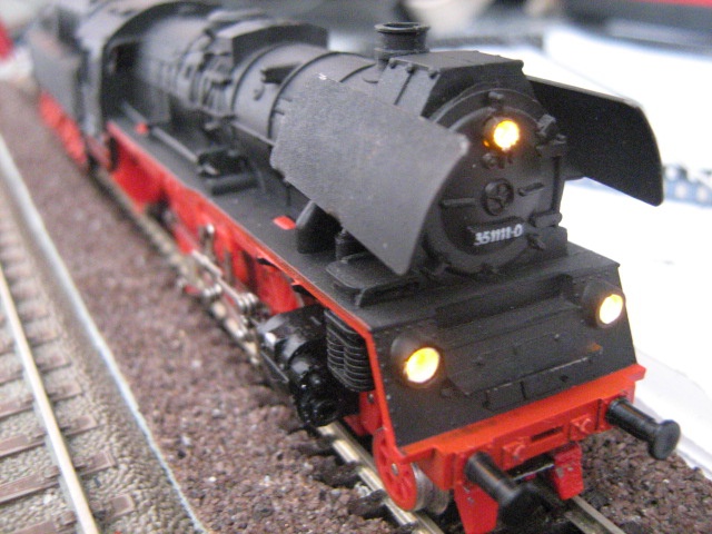

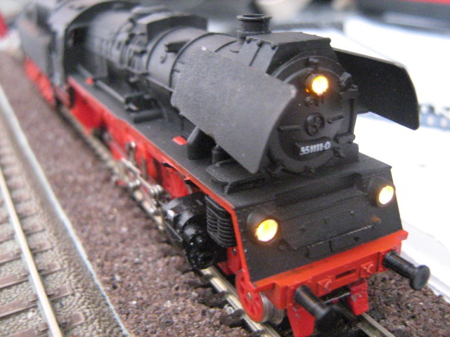

(#44104) angyal.marci hozzászólása Válasz • Ápr 16, 2015
Üdv mindenkinek!
Most éppen nagy világítási projektben vagyok. Egy Zeuke V180 most kapott SMD ledeket. Helyesen kötöttem be őket, mégis az egyik irányba ha megy a gép, akkor a hátsó ledek is fel-felvillannak. Másik irányba ha megy a mozdony, akkor ez a jelenség nem tapasztalható. Mi lehet az oka?
Aztán: van itt valakinek abban tapasztalata, hogy BTTB Br35-be hogy lehet SMD LEDes világítást betenni? (A mozdonyról van szó, a szerkocsit egyelőre békénhagyom) az a másik problémám ezzel a masinával, hogy amikor még izzó volt benne, akkor csak a menetirány szerinti jobb lámpa égett. A balon csak alig jött ki valami kis derengés. A fényvezető pedig nincsen semmivel sem eltakarva odabenn...
(#44105) csíkosháTTú válasza angyal.marci hozzászólására (#44104) Válasz • Ápr 16, 2015
Ilyesmi?
(#44106) angyal.marci válasza csíkosháTTú hozzászólására (#44105) Válasz • Ápr 16, 2015
Igen, csak felső fényvető nélkül.
(#44108) csíkosháTTú válasza angyal.marci hozzászólására (#44106) Válasz • Ápr 16, 2015
III. korszakos a gépezet, nézd meg a korabeli fotókat, volt harmadik lámpája is. Amúgy ebben 3db SMD LED van, vagyis lámpánként egy-egy. A Harmadik lámpa meg egyszerűen készült: ki lett fúrva a helye, mini réz tollbetétből a megfelelő hosszú csövecske levágva, és matt feketére festve.
(#44109) angyal.marci válasza csíkosháTTú hozzászólására (#44108) Válasz • Ápr 16, 2015
A led az alvazhoz vagy a kasztnihoz van rögzítve?
(#44110) masTTertape válasza angyal.marci hozzászólására (#44104) Válasz • Ápr 17, 2015
Szia Marci,
A hátsó ledvillogás a motor visszatápláló hatása miatt van. Mivel a led egy előtéttel közvetlenül a motorral párhuzamosan van kötve, így ez előfordulhat. Csíkos meg tudja mondani, hogy milyen szűrés kell oda, hogy ezt kiküszöböld.
A ledesítést meg tudod úgy oldani, ahogy Csíkos mutatta, tehát fényszórónként egy-egy smd led odaragasztva, lehuzalozva lakkozott vezetékkel, vagy az eredeti izzó helyére beraksz egy 5 mm-es fehér ledet, egy kis sárga izzófestékkel megbolondítva, hogy ne legyen annyira ívfény színe. Ilyenkor is kell elé egy előtét és az izzó fényútjához hasonlóan ez is megvilágítja a fényvezetőket és szépen látszik. Annyi a különbség, hogy míg az izzó körkörös fényt ad, ezek a ledek kb 30 fokban sugároznak, tehát akár egy kis igazgatással épp a fényvezetőket tudod "meglőni" vele, így garantált a tuti fényélmény. Hogy miért csak az egyik világított eredetileg, azt nem tudni. Lehet, hogy sorjás a prizma, vagy ha szögbe vágott, akkor el van fordulva, vagy az izzó melletti, fehér fémbetét egyik fele kopott, vagy akármi más. Ha hozod a mozdonyt, úgyis meg fogom ezt is nézni rajta.
G.
(#44111) jakoa válasza angyal.marci hozzászólására (#44104) Válasz • Ápr 17, 2015
A villogásnak az az oka, hogy nem tökéletes az áramszedése a mozdonynak.
Amikor megszűnik - akár egy pillanatra is - az áramszedés, abban a pillanatban a frogó motor átmegy generátor üzemmódba és ellentétes polaritású feszültséget generál a kimenetein (melyre a ledek is csatlakoznak). Ez az izzós működés esetében is megvoolt, viszont az izzószál ennyi idő alatt nem tudott felvillanni, tehát ott ez nem volt zavaró jelenség. A LED-ek viszont azonnal ragálnak, így rögtön felvillannak.
Ennek a legegyszerűbb orvoslása, ha a leddel párhuzamosan bekötésre kerül egy kellően nagy kapacitású kondenzátor, mely felltöltéséhez kellően hosszú idő szükséges. (kb. 4mikrós kerámia).
(#44112) angyal.marci válasza jakoa hozzászólására (#44111) Válasz • Ápr 17, 2015
A mozdonyban benne van az eredeti kondenzátor. Majd megtakarítom az áramszedést, meg rakok bele nagyobb kondit. Az eredeti vajon mekkora lehet?
(#44113) jakoa válasza angyal.marci hozzászólására (#44112) Válasz • Ápr 17, 2015
Az eredeti kondenzátor a motorral van párhuzamosan kötve és sokkal kisebb kapacitású. A szerepe pedig a zajszűrés, azaz a magas frekvenciás zajok kiszűrése.
A kerekek megtakarítása sem fogja teljesen kiküszöbölni a problémát. A jelenség pedig pl. kitérőkön való áthaladáskor valószínűleg intenzívebb lesz.
Az új kondenzátort csak a leddel kell párhuzamosan kötni, az előtétellenállással már nem.
(#44114) gmarc válasza masTTertape hozzászólására (#44110) Válasz • Ápr 17, 2015
Nálam van itthon egy kupac olyan LED, aminek a vége nem félkör alakú, hanem egy kis tölcsér van kiképezve rajta befelé, és így sokkal jobban szóródik a fény. Kísérletképpen BTTB-s Nohabba építettem be belőle, és tökéletesen eljut a fény a fényszórókhoz, gyakorlatilag ugyanúgy, mint egy izzó esetében.
(#44115) csíkosháTTú válasza angyal.marci hozzászólására (#44109) Válasz • Ápr 17, 2015
Kasznin vannak a LED-ek.
A villogás okát már előttem leírták, jakoa kolléga meg is adta a megoldást.
A motoron lévő kondenzátor 33nF vagy 47nF (nanoFarad) értékűek, és valóban csak a szénkefe szikrázása okozta rádiófrekvenciás zavarok csökkentésére kellenek. A LED-del párhuzamosan kell kapcsolni egy-egy nagyobbat.
(#44116) angyal.marci válasza csíkosháTTú hozzászólására (#44115) Válasz • Ápr 17, 2015
Az ugye nem baj, hogyha a led és az előtét-ellenállás lesz párhuzamosan kapcsolva a kondenzátorral?
(#44117) etwg válasza angyal.marci hozzászólására (#44116) Válasz • Ápr 17, 2015
Már Jakoa kolléga is irta, hogy ez nem jo. A kondit a LED-l kell párhuzamosan kötni, és az elötét ellenálláson keresztül tölteni. Ez a lényege a dolognak.
(#44118) angyal.marci válasza etwg hozzászólására (#44117) Válasz • Ápr 17, 2015
Oké. Köszönöm a segítséget!

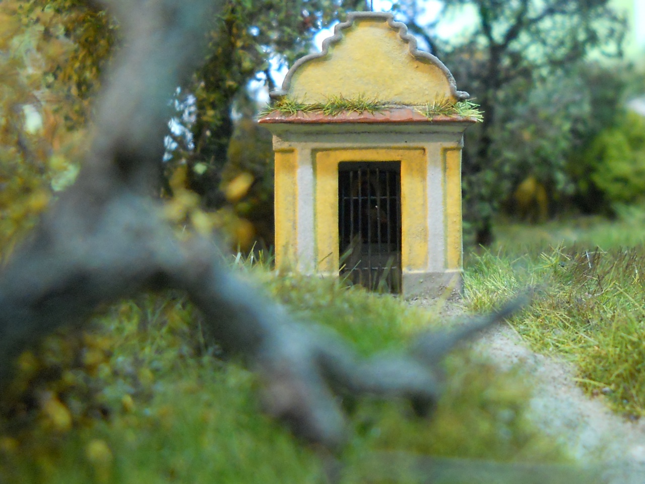

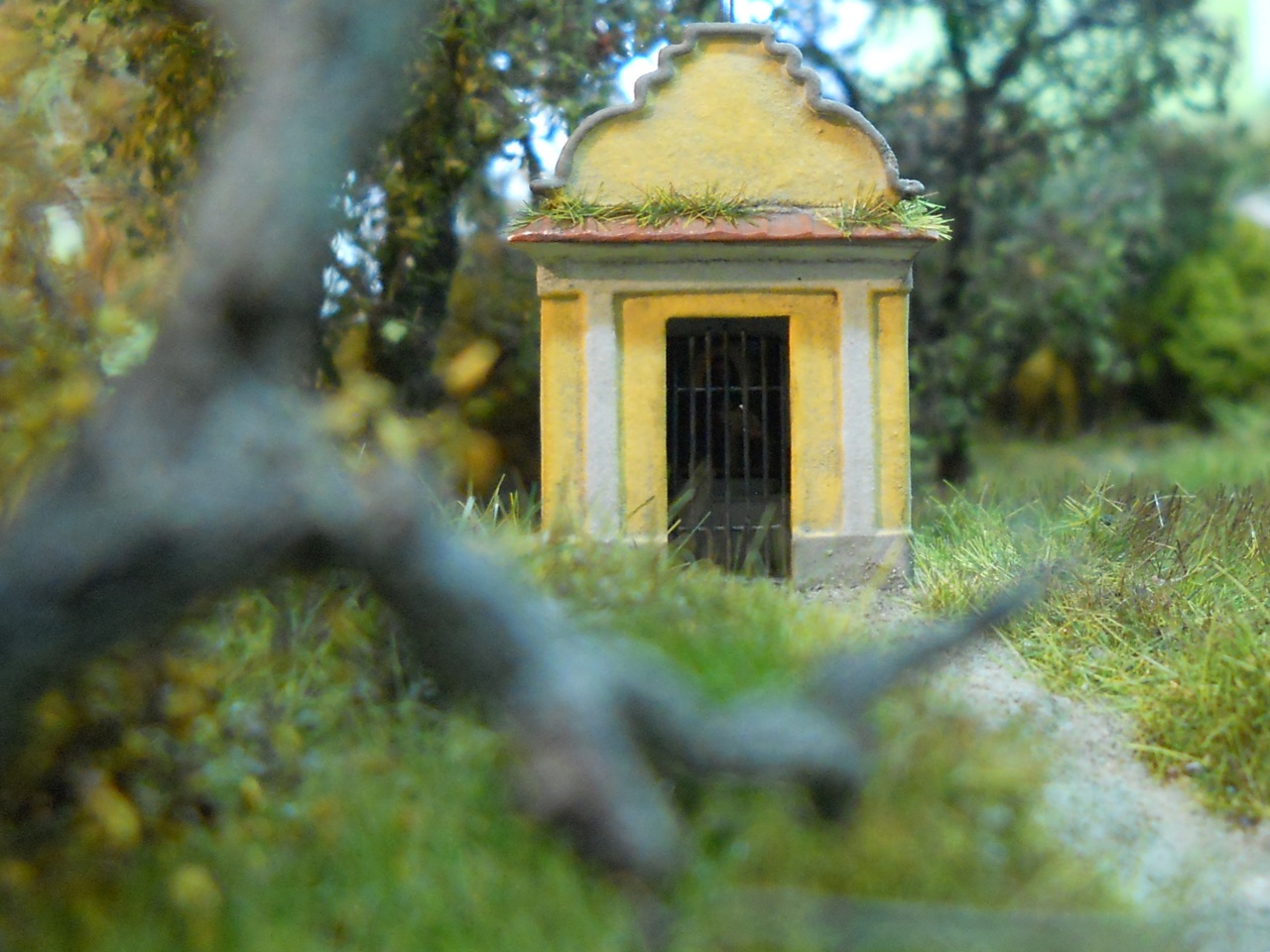

(#44121) Lezlinilzen hozzászólása Válasz • Ápr 17, 2015

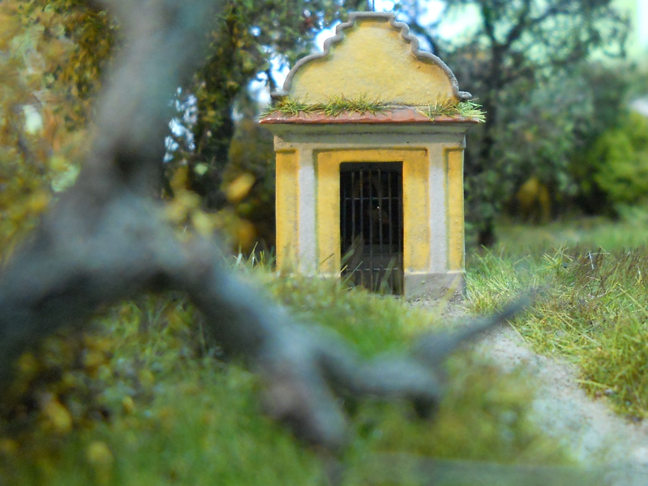

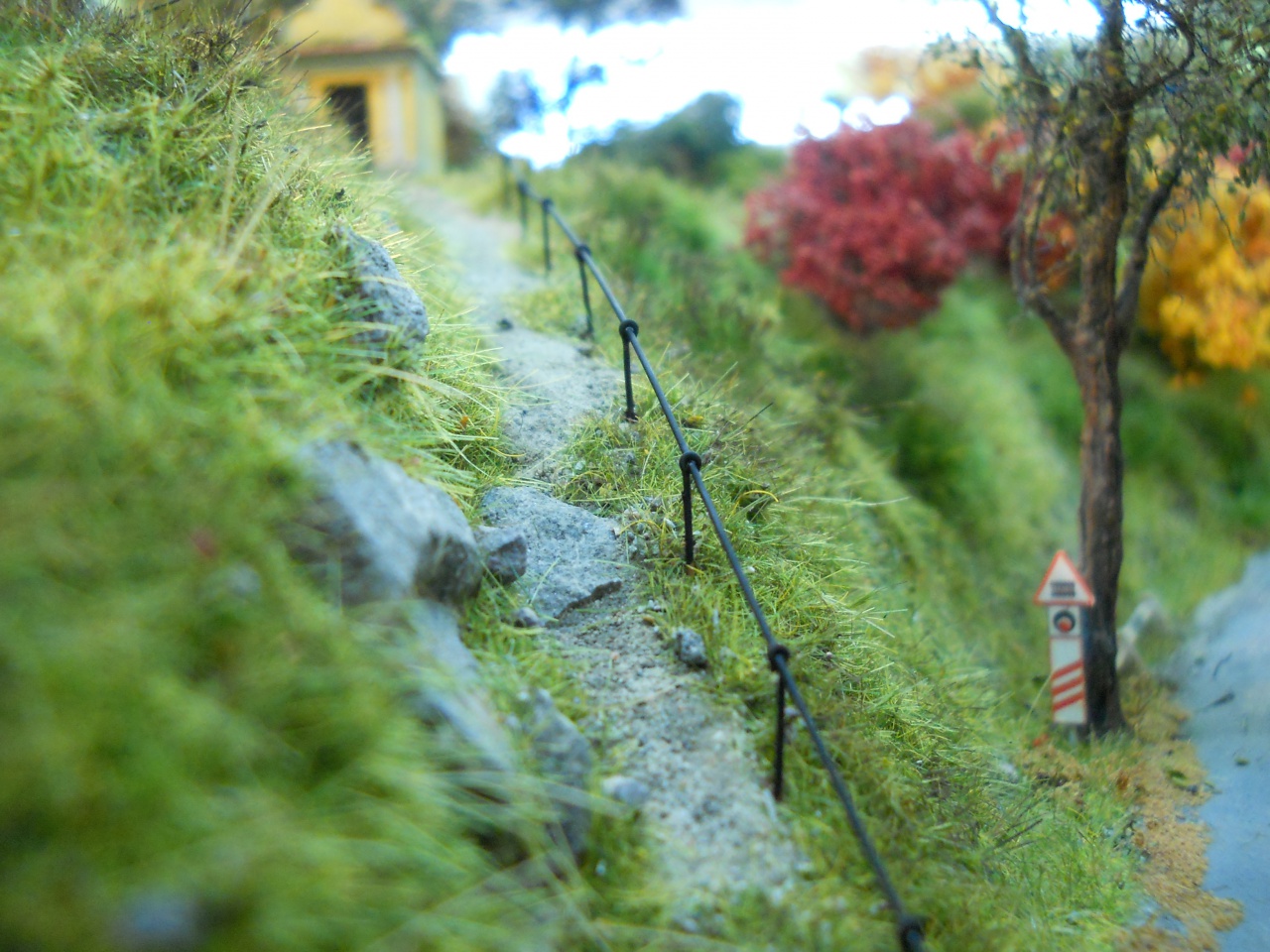

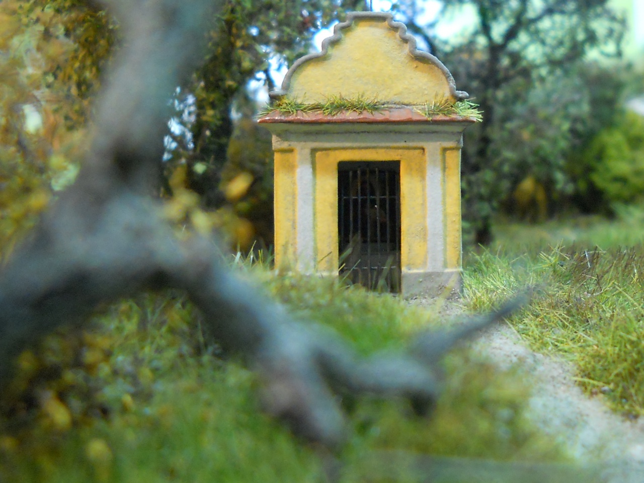

A legenda szerint egy munkából – és a helyi csárdából - hazafelé tartó bányásznak egy szellemalak jelent meg ezen a helyen, aki arra figyelmeztette, hogy a kőfejtőben dolgozókra nagy veszély leselkedik.
A bányász a ferenceshegyi apáthoz sietett, hogy elmondja neki látomását. A nemesi származású apát számára elképzelhetetlen volt, hogy egy egyszerű bányásznak ilyen „kiváltsága” legyen, és a csendőrséggel fenyegette, ha híresztelni meri ezt a képtelenséget. A bányász nem hagyta magát, és feldúltan a kőfejtőhöz indult, hogy figyelmeztesse társait a veszélyre.
Az apát és a csendőrök a bányaudvarban utolérték, és a perpatvarra a fejtésen dolgozó bányászok is odasereglettek köréjük.
Ekkor a kőfalon hatalmas kőomlás indult meg.
Ahogyan a morajlás és a por elült, csend és döbbenet telepedett az imént még hangos tömegre. Mindenki sértetlenül megúszta az esetet.
A ferenceshegyi apát maga emeltette ezt a kegyhelyet Szent Borbála tiszteletére.
További fotók a honlapomon.

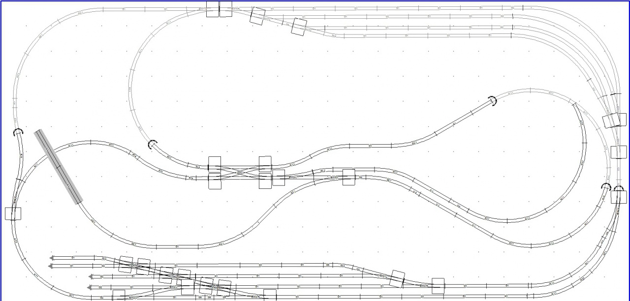

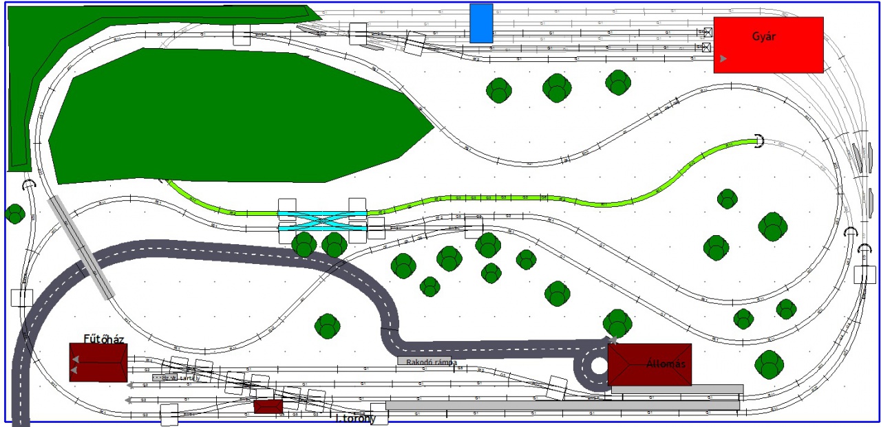

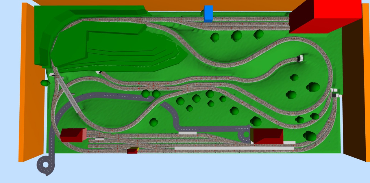

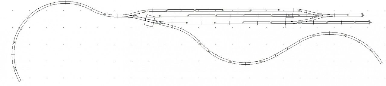

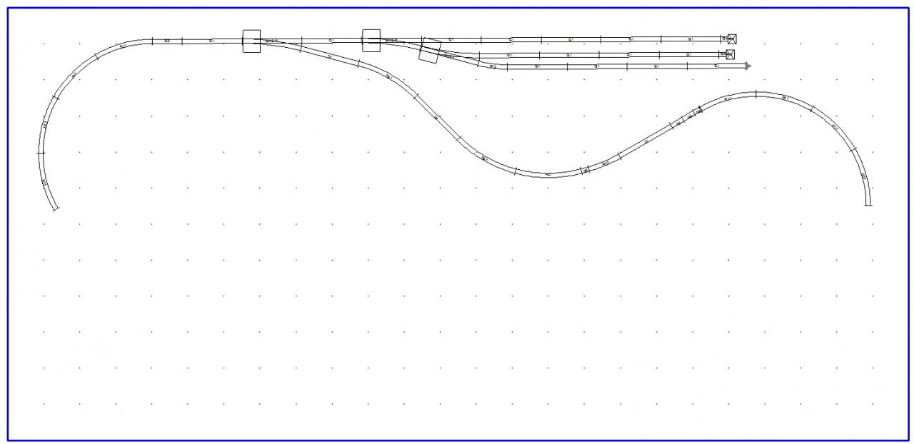

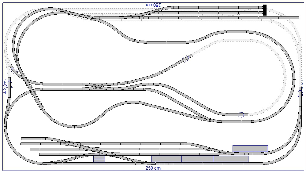

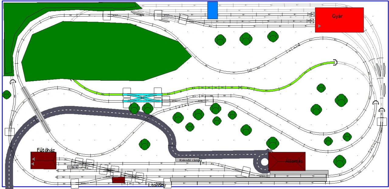

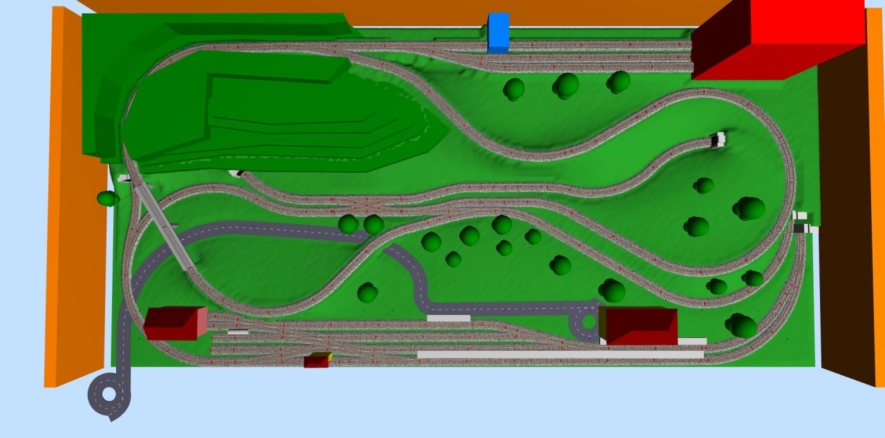

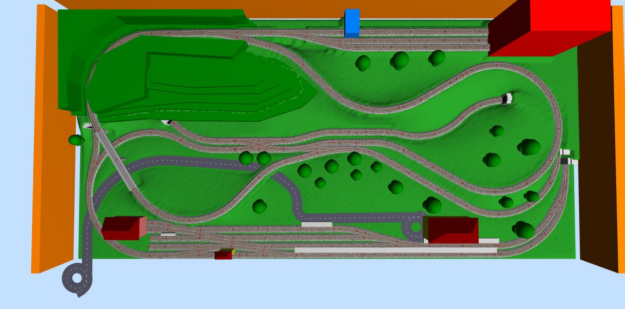

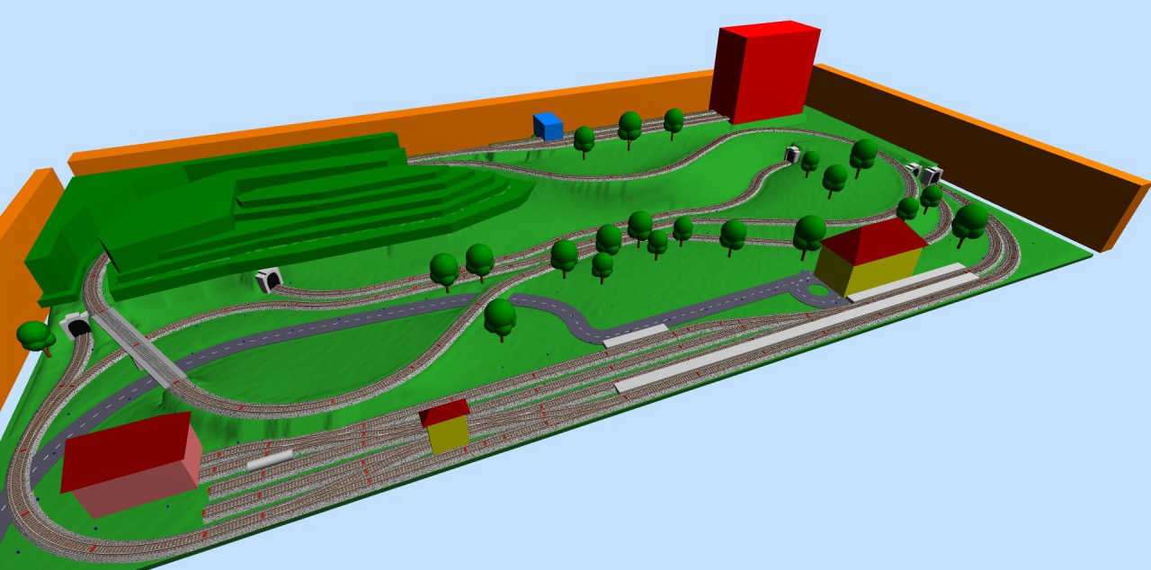

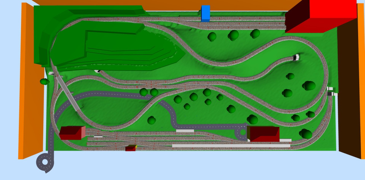

(#44128) BR95 válasza bacsko hozzászólására (#44093) Válasz • Ápr 17, 2015
@bacsko
Gondolatébresztőnek. Nem tudtam tartani a mélységet, kellett a plusz húsz centi... Viszont így 310 alatt nincs semmi. Kicsit bűvészkedtem a hurokkal is, mert gond volt a magasságokkal. Azért amennyire lehet, ragaszkodtam a te tervedhez!

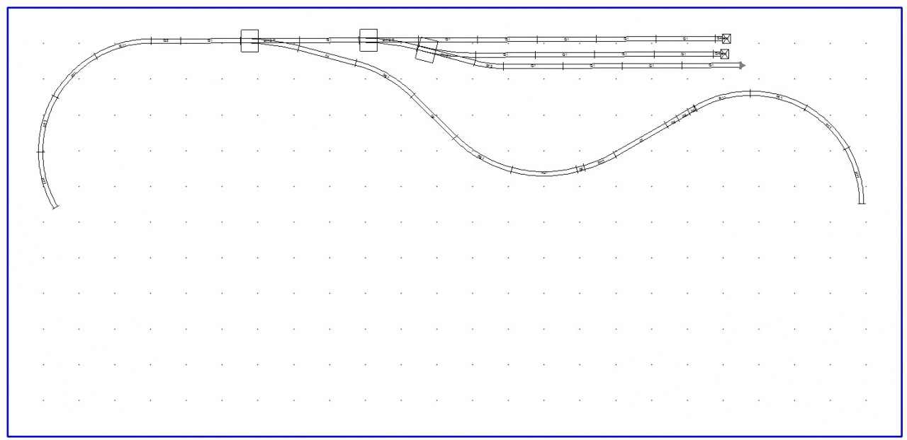

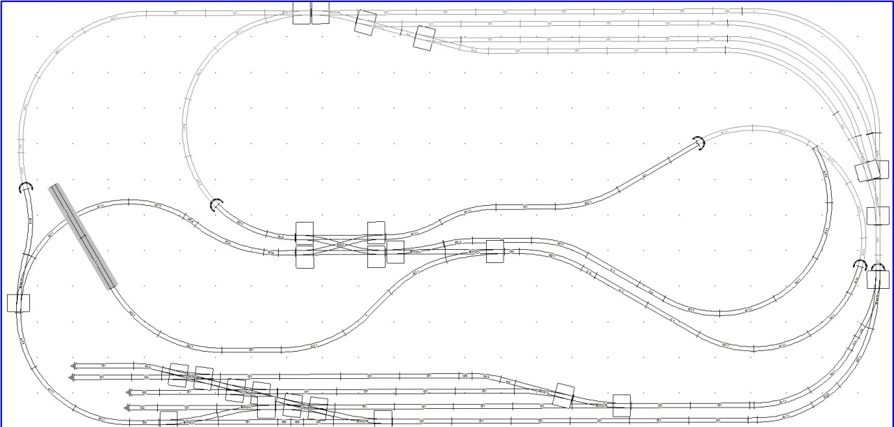

(#44135) bacsko válasza BR95 hozzászólására (#44128) Válasz • Ápr 18, 2015
Jól néz ki, de ha jól nézem most fordulás nélkül nem bejárható a felső szint.
Én most ezt alkottam, elvileg sehol sem maradt benne 310 alatti és talán a magasságok is rendben vannak.
v2_base_2m_1...scarm

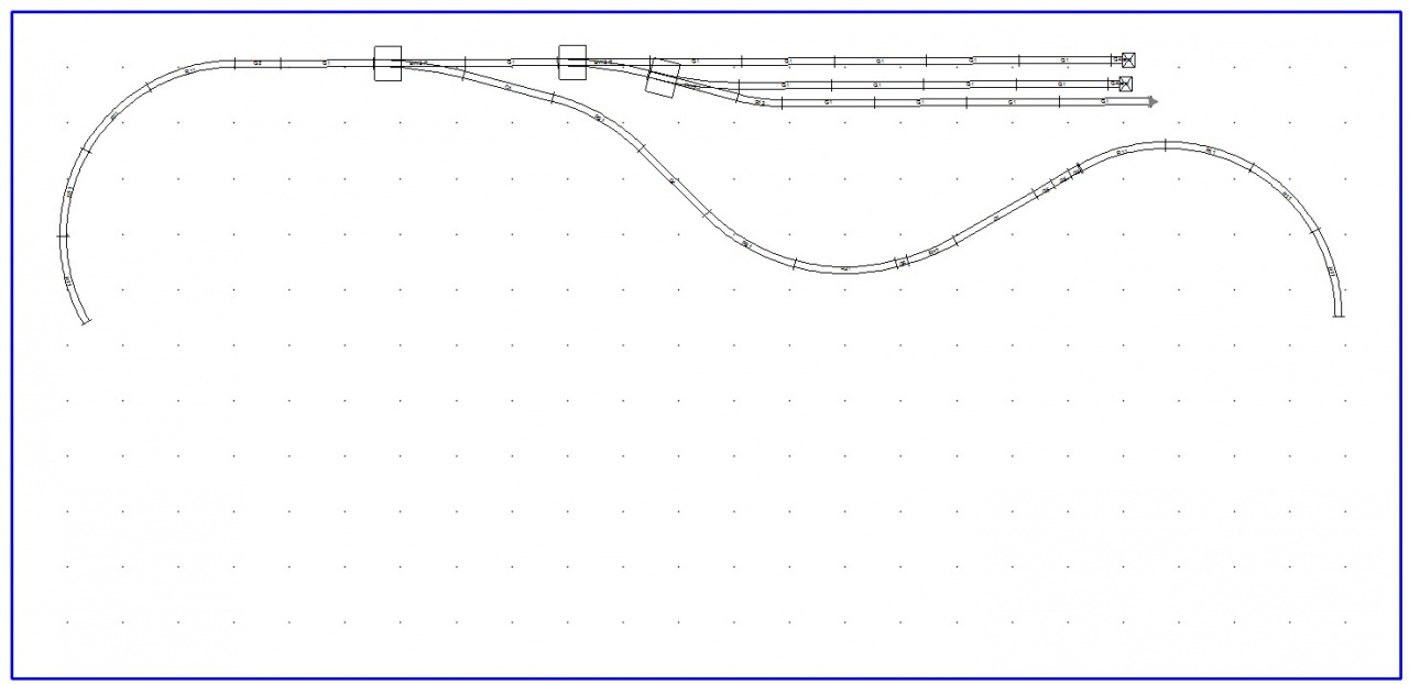

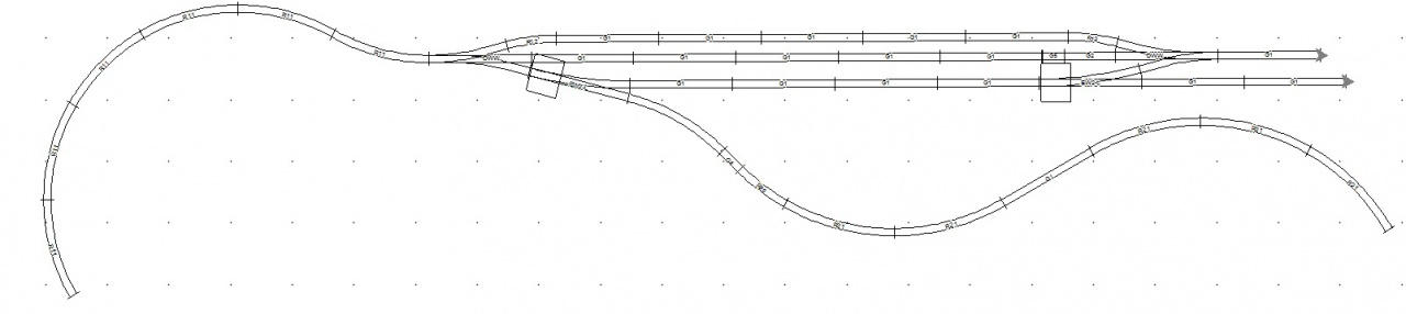

(#44136) BR95 válasza bacsko hozzászólására (#44135) Válasz • Ápr 18, 2015
Igen, azt a hibát én is észrevettem, már át is rajzoltam... A két emelkedő hány százalékos? Mindenképp legyen 4% alatti, de jobb a 3%!
