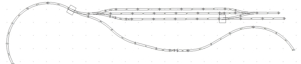

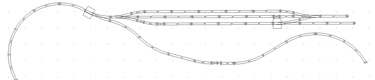

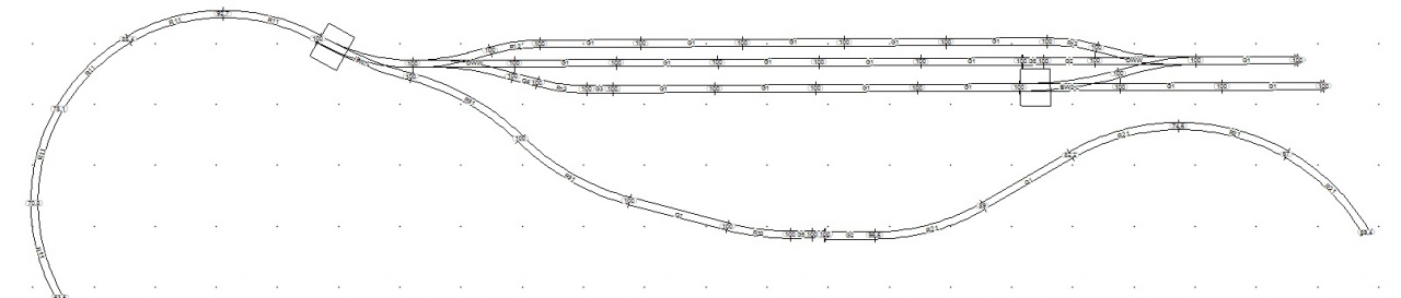

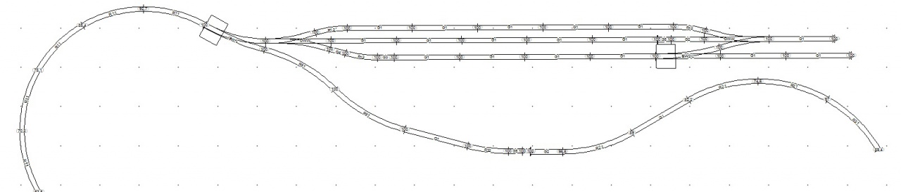

Mindkettő 4%-os a program szerint. Ennél laposabbra nem tudom venni, mert akkor nem tudom átbújtatni egymás alatt a vágányokat. Így is csak 59mm mindkét helyen. Ennél talán még nem lesz hullámvasút hangulata.
Kicsit még variáltam a gyár fő kitérőjénél. Így életszerűbb és nem is zavarja a gyáron belüli mozgás a fő vonalat.
(#44138) csíkosháTTú válasza bacsko hozzászólására (#44137) Válasz • Ápr 18, 2015
Az a 4%-os emelkedés nagyon necces.
Tipp: próbáld meg az alsó vágányokat egy picit lejjebb vinni, így csökkentheted a felső szint magasságát, így az emelkedés meredekségét is.

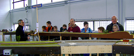

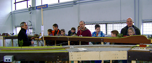

Sziasztok,
nem tudom magam utolérni, így sok késéssel, de elkészült a februári találkozó videója.
www.fűtőház.hu

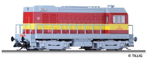

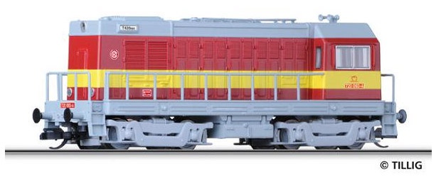

Ha esetleg valakit érdekel egy eladó mozdony
Bővebben az apróban

Örömmel nézem. Még mindig újabb és újabb részletekre csodálkozom rá.
Hát nem lett rövid - most folytatom délelőttről.Még jó, hogy nem a mostanában szokásos "loop" módszerrel került fel

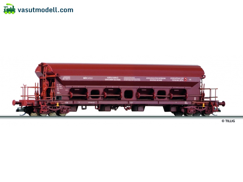

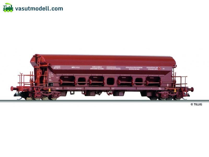

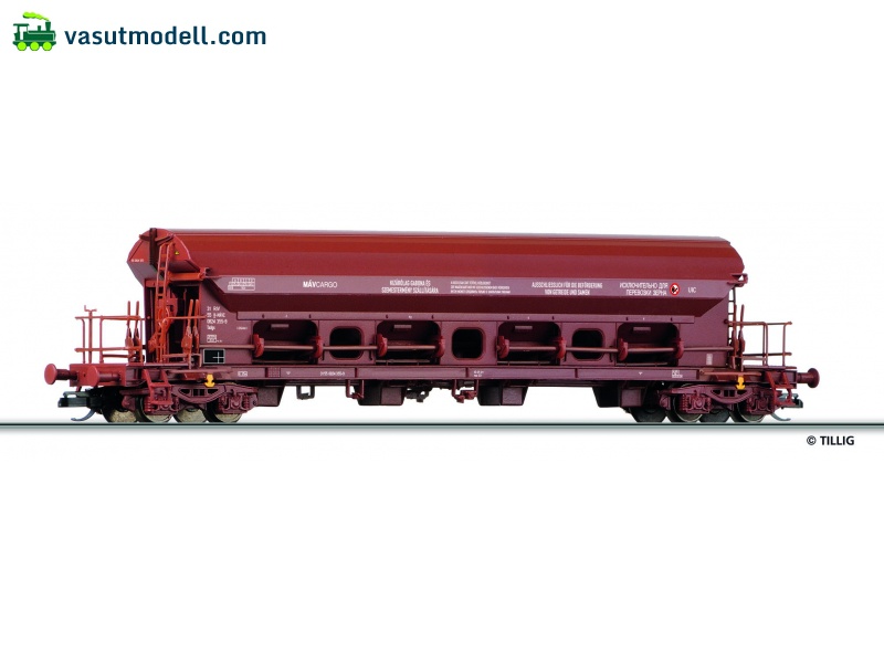

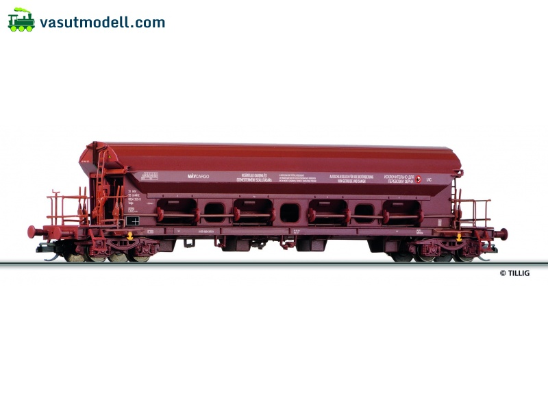

Sziasztok! Erről a vagonról lehet tudni mikor lesz kapható? Második negyedévre ígérték a megjelenést igaz,de ezt szokta nagyjából tartani a Tillig? Nagyon rá vagyok kattanva

(#44190) bacsko válasza csíkosháTTú hozzászólására (#44138) Válasz • Ápr 21, 2015
A 4%-os emelkedés technikailag vagy élethűség szempontjából necces?
Megpróbálok majd süllyeszteni az alsó pályán, alaplemez alá vinni kicsit. Attól félek ezzel is csak mm-eket tudok nyerni.

(#44192) sunocske válasza bacsko hozzászólására (#44190) Válasz • Ápr 21, 2015
Élethűség szempontjából már a 3% is elég necces, bár a hazai kisvasutakon annyira nem szokatlan. De gondolom most nagyvasutat modellezünk
(#44193) csíkosháTTú válasza bacsko hozzászólására (#44190) Válasz • Ápr 21, 2015
Is, de inkább technikai.

(#44204) bacsko válasza sunocske hozzászólására (#44192) Válasz • Ápr 21, 2015
Ez esetben át kell gondolnom a pályát, lehet nem is tudom átbújtatni egymás alatt a vágányokat ekkora helyen.
Köszönöm mindkettőtöknek.
(#44205) csíkosháTTú válasza bacsko hozzászólására (#44204) Válasz • Ápr 21, 2015
Előbb a következőkön gondolkodj el, és próbáld meg módosítgatni!
- Az alul vezető vágányra állíts be egy 2%-os lejtést/emelkedést úgy, hogy a legmélyebb pontja pont ott legyen, ahol felette átvezet a felső alá ér.
- A felülre vezetőre meg állíts be 3% emelkedést, és meglátjuk mennyi lesz közöttük!
(Sajnos most nincs időm rá, hogy megcsináljam.)
(#44206) bacsko válasza csíkosháTTú hozzászólására (#44205) Válasz • Ápr 21, 2015
Igen, én is erre gondoltam. A jobb oldalon elvileg tudok rajta annyi süllyeszteni az alagútban feltűnés mentesen, hogy elegendő legyen, a baloldalihoz meg messzebbről kell elindítanom, de az is megoldható.
Gyorsan megnéztem, szerintem kijön, de most nincs időm precízen megcsinálni. Amint kész, ismét jelentkezek felülvizsgálatért
Mielőtt elfelejtem: köszönöm.

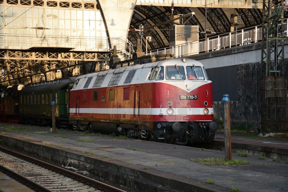

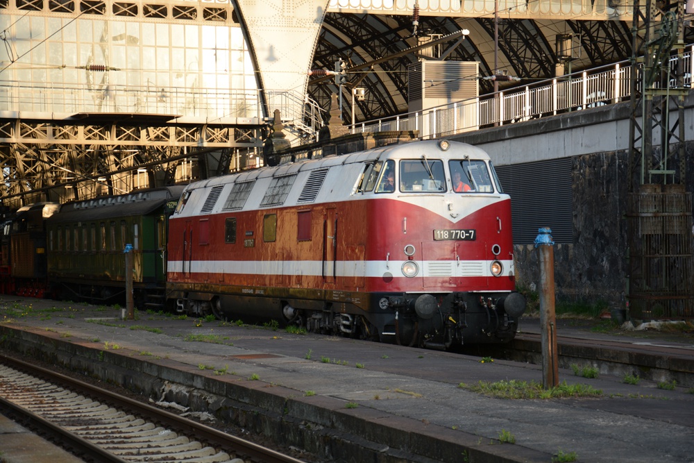

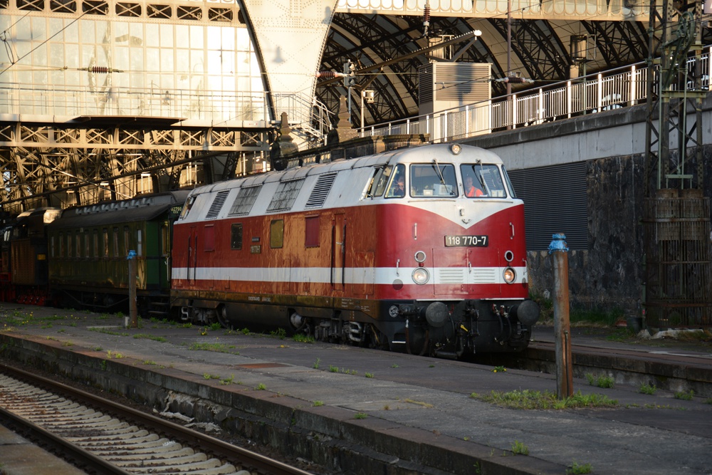

És hogy az élet habos oldaláról is szó essen.
Kis csapatunk sikerrel megjárta mostani, drezdai túráját, közben ellátogattunk a sebnitzi gyárba, beugrottunk az ottani boltokba, sőt még az Elriwa-nál is jártunk. Bővebb képi beszámolók útitársaimtól, addig is ízelítő a hangulatból:
