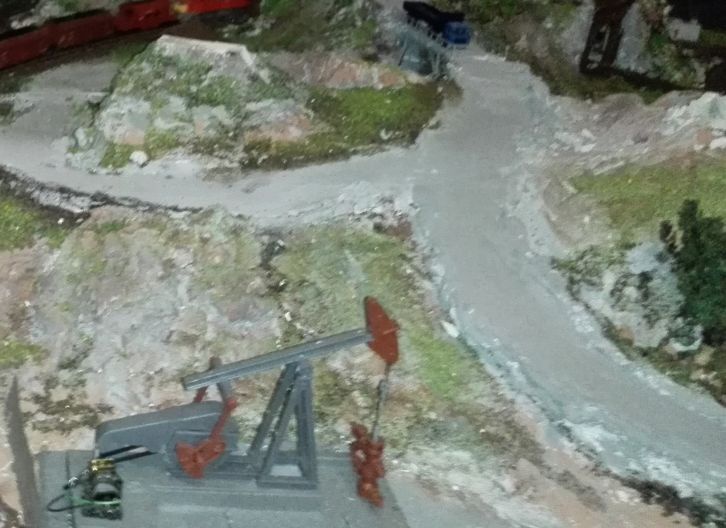

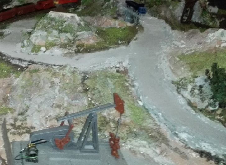

(#44734) HarciSün hozzászólása
Máj 21, 2015 |
Vajon milyen széles egy vidéki országút amin kamionok is közlekednek de nem főút, inkább csak valamely falu melletti helyen áthaladó éppen csak aszfaltozott beton út?
Anno megcsináltam gipszből az utakat, és le is festettem szürkére - szándékosan szélesebbre hagyva a későbbi kidolgozás kedvéért. Ami nem lett túl szép, az az, hogy az út mellett a pisz "tarajos" maradt. Egyrészt ezt kellene eltüntetnem, másrészt valóságosabbá tennem az utat.
Két oldalra homok a "tarajokat" pedig növényekkel eltakarva jó lehet? |

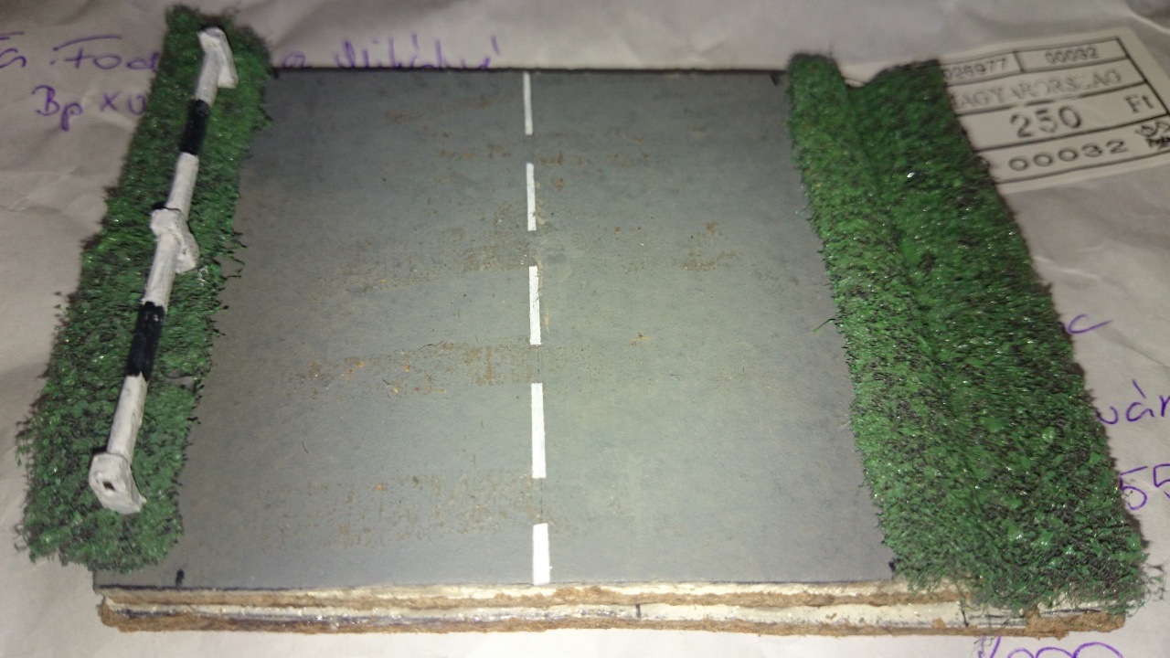

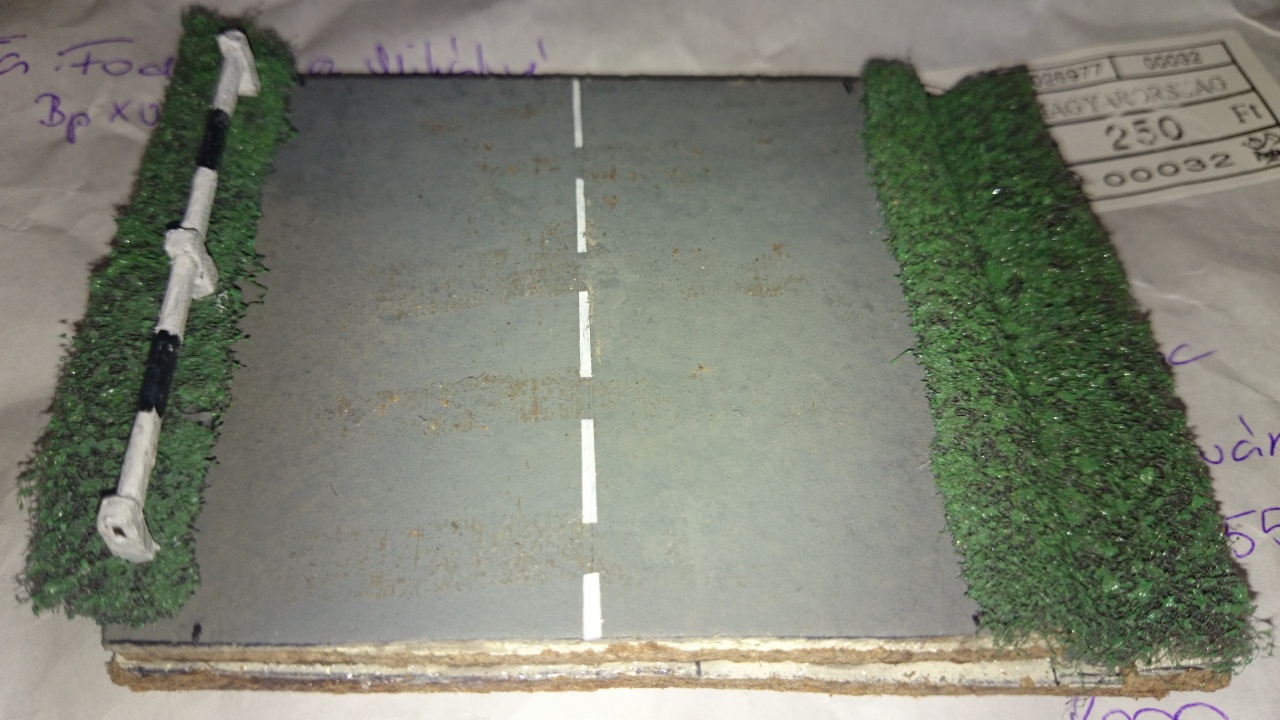

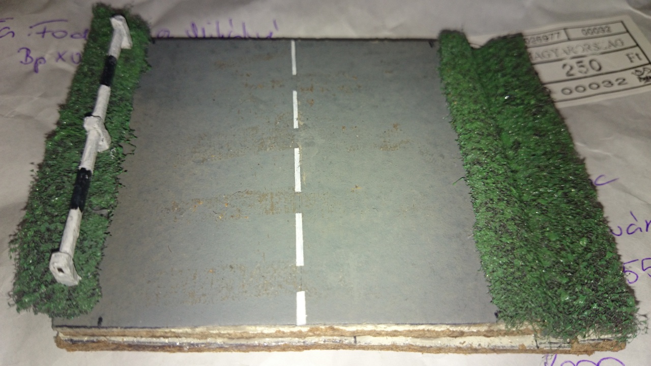

(#44763) enigma válasza HarciSün hozzászólására (#44734)
Máj 23, 2015 |

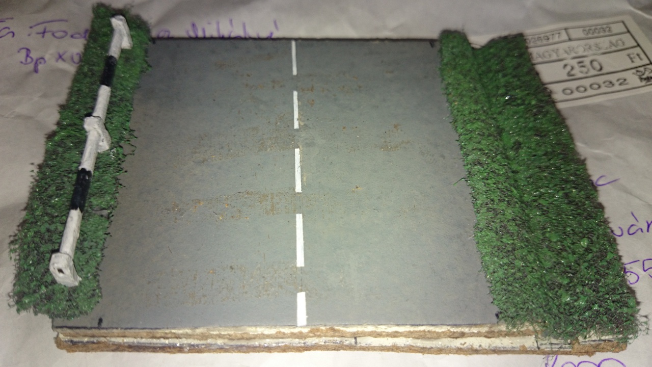

Valami ilyesmire gondolsz?
Ismét egy olyan probléma, amivel én is kísérletezem.
Én így oldom meg. Szerintem lényeg(es lenne) az útszéli vízelvezető árok.
Egy kicsit nekem még sterilnek tűnik, valóságban az úttest nem sokáig néz ki a friss aszfaltozás után. Az asztalon majd teszek rá javítási foltokat, féknyomot (vagy esetleg kivasalt macskahullát  )))
(#44764) etwg válasza enigma hozzászólására (#44763)
Máj 23, 2015 |
Egy kicsit baj van a profillal ( néha a valoságban is - de ne azt modellezzük  ).
Szoval az ut széle mindig alacsonyabb mint a közepe ( hogy lefollyon a viz). Az aszfalt széle meg a zöld gyomos rész között van némi alacsonyabb kövezet, hogy elnyelje a vizet ( 30-50 cm széles), s csak ezután van a föld a gyomokkal, ami átmegy az árokba. A föld is alacsonyabb mint a kövezet, azaz a föld az aszfalt szélétöl jo 20-30 cm-l mélyebben van. Az évszaktol függ, hogy az utmenti gyep milyen magas, s csak ilyenkor, tavasz másik felében nö a gyom olyen magasra mint ahogy a képen látni. |
(#44765) enigma válasza etwg hozzászólására (#44764)
Máj 23, 2015 |
Jogos, a bakhátat nem vettem figyelembe. De egyébként az úttest használat során is deformálódik. Nyáron a különböző hőhatásoknak kitett aszfalt meglágyul, megereszkedik, és a szélén egy nyomvályú alakul ki.
(#44766) etwg válasza enigma hozzászólására (#44765)
Máj 23, 2015 |
Igy van, de akkor viszont azt kell modellezni  .
Szoval az szokta leginkább a modellhütlenséget okozni, ha ilyen öszvér megoldás születik ( se nem uj , se nem használt). |

A nyomvályúsodástól alapvetően a bogárhát megmarad, tehát a felezővonal marad a legmagasabb pont, a vályú ehhez képest nyomódik be.
Egyetlen kivétellel találkoztam a tanulmányaim során, ez az ún. egyoldali esésű útpálya, amikor teljes szélességében egy oldalra lejt (pl. osztott pályás úttestek, de ettől függetlenül is lehet ilyesmivel találkozni: kanyarokban az út a kanyar belseje felé lejt). |

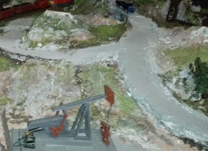

Az úttal még kísérletezem. Rendeltem korlátokat hozzá és nyomtatok jelzőtáblákat...
