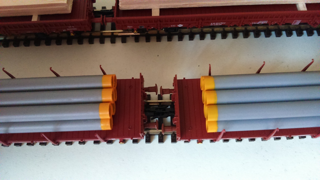

Sziasztok! Ma végre eljutottam odáig hogy kicseréltem a forgózsámolyokat és az ütközőket.
Köszönet érte a Vasuttmodell csapatának
Nekem jobban tetszik így mint feketén
Viszont most vettem észre hogy a vagonok jól vannak a sínen és mégis olyan furcsán állnak. Mitől lehet ez?
