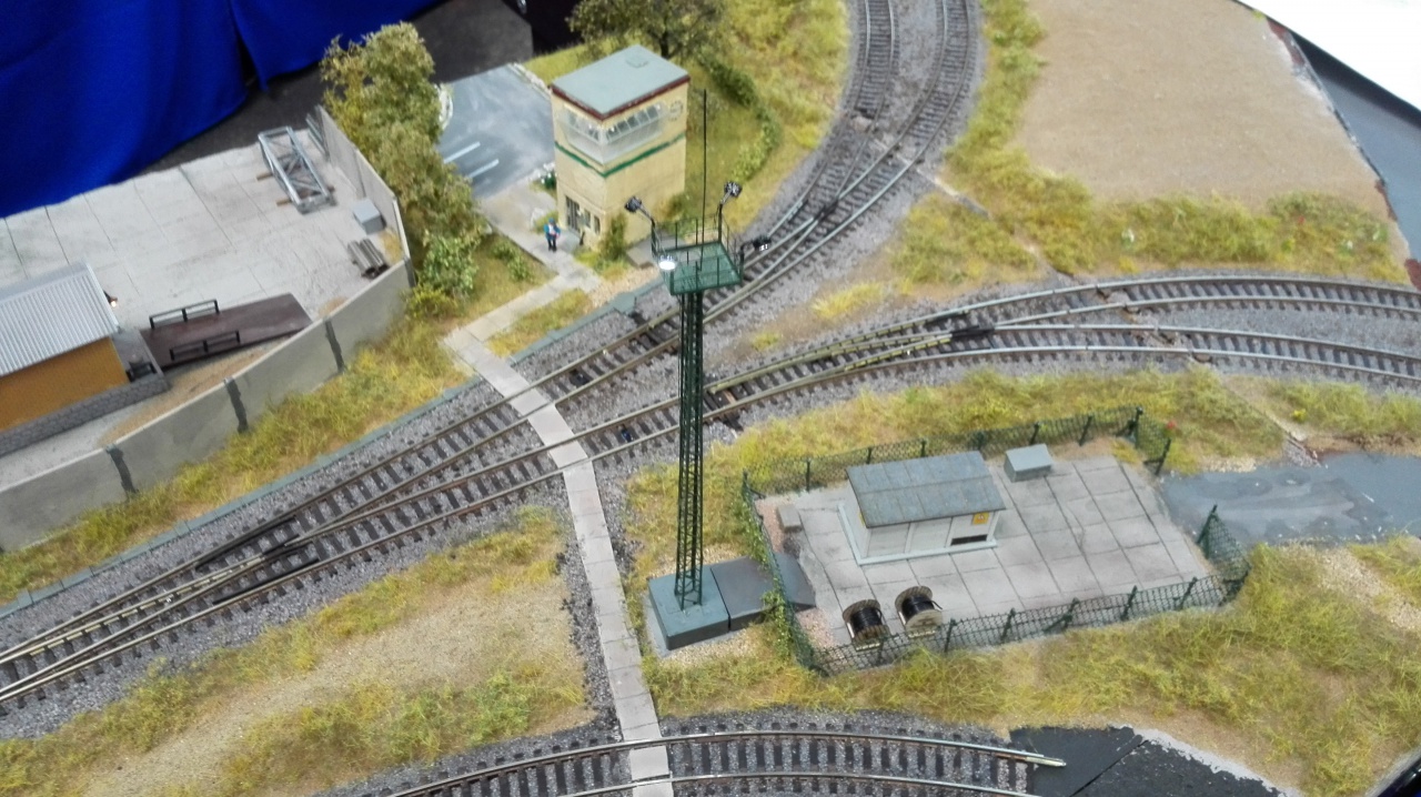

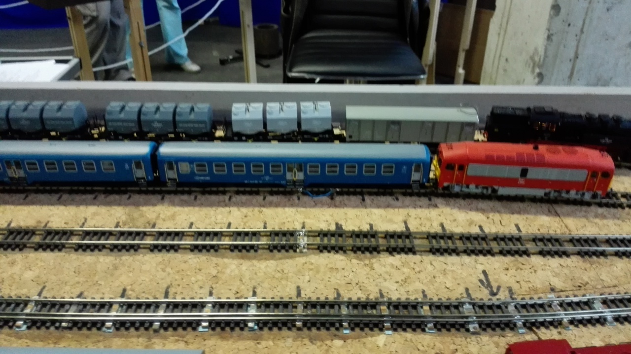

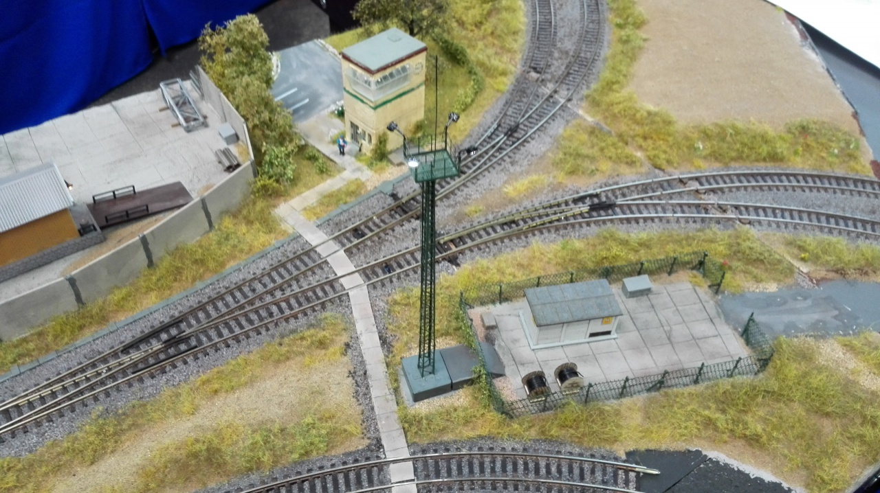

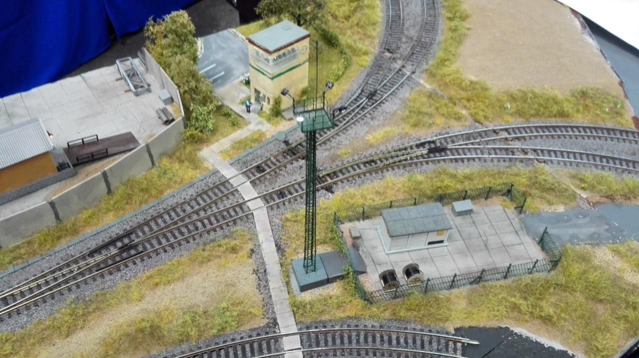

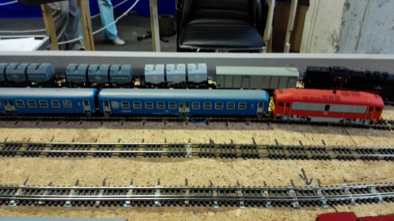

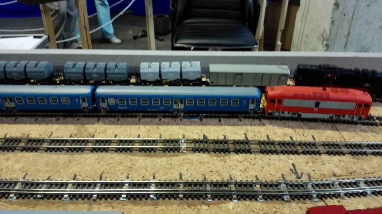

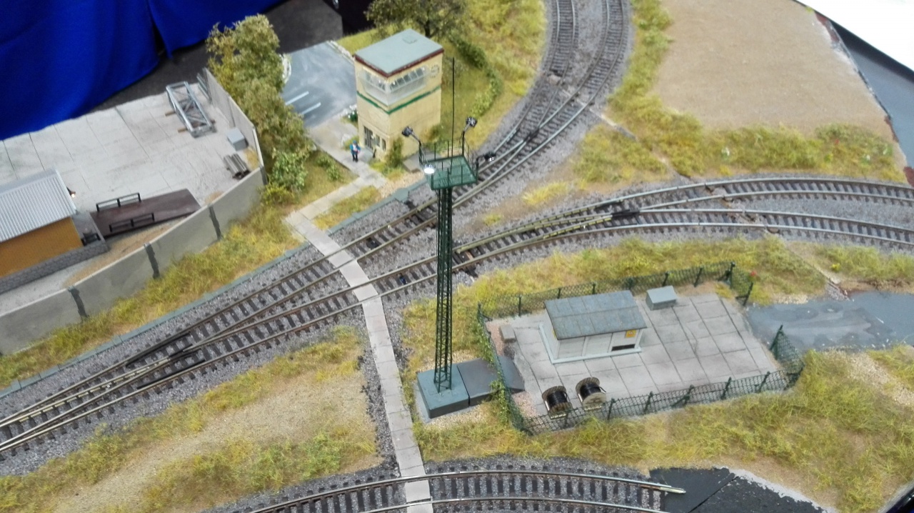

(#45159) HarciSün hozzászólása Válasz • Jún 21, 2015

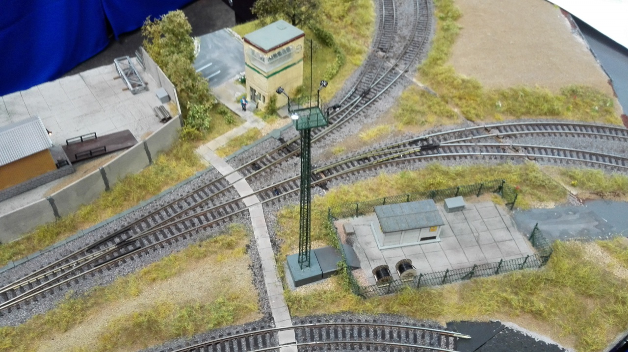

Gratulálok a tegnapi kiállítás szervezőinek és résztvevőinek! Volt szetencsénk látni és nagyon tetszett a modul asztal.
El is fogott az irigység néhány helyen, ezért kérdezném, hogy a képen látható térvilágító oszlopot ki követte el, illetve kitől szerezhető be.
Hasonlóképp a bhv vagonok készítőjének elérhetősége is nagyon érdekelne.
(#45161) G.F. Rákoskeresztúr válasza HarciSün hozzászólására (#45159) Válasz • Jún 21, 2015
Még mielőtt többen én rám kezdenének mutogatni, elárulom, hogy az ott szaladgáló Bhv szerelvény ötünk munkája, az az Szagán György, hoTTo, Nemesvisi János "Pufi", Wirtz Robi, na és persze én magam produktuma. BTTB háókocsi "átépítés".
Üdv: Hubert Feri
(#45164) angyal.marci válasza HarciSün hozzászólására (#45159) Válasz • Jún 21, 2015
Az az oszlop olyan, mint ha Jakoa csinálta volna. A honlapján van egy ilyen.

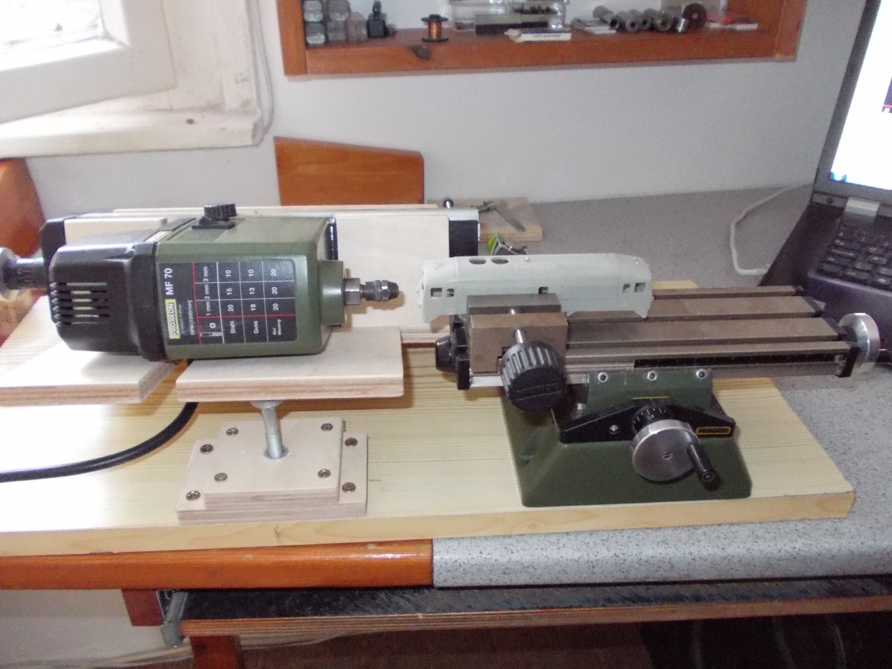

(#45165) G.F. Rákoskeresztúr hozzászólása Válasz • Jún 21, 2015
Technikai kérdésem lenne!
Létezik olyan kézi fúró-gravírozó gép, amelyik tud 5000-es alatti fordulattal működni? Valakinek van információja ilyesmiről?
(#45166) etwg válasza G.F. Rákoskeresztúr hozzászólására (#45165) Válasz • Jún 21, 2015
Gyári nem igen, de sokat le lehet lassitani ilyenre ( proxxon PWM táppal)

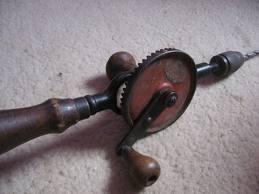

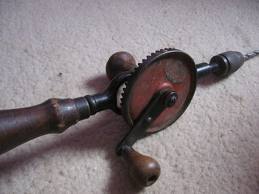

(#45167) enigma válasza G.F. Rákoskeresztúr hozzászólására (#45165) Válasz • Jún 21, 2015

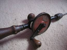

Hogyne létezne!! Már vagy száz éve létezik. Úgy hívják: amerikáner....))

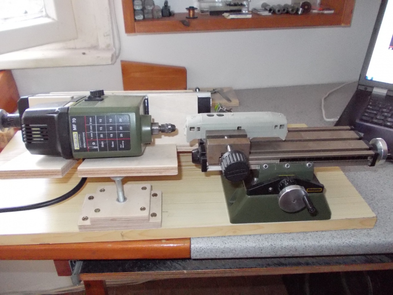

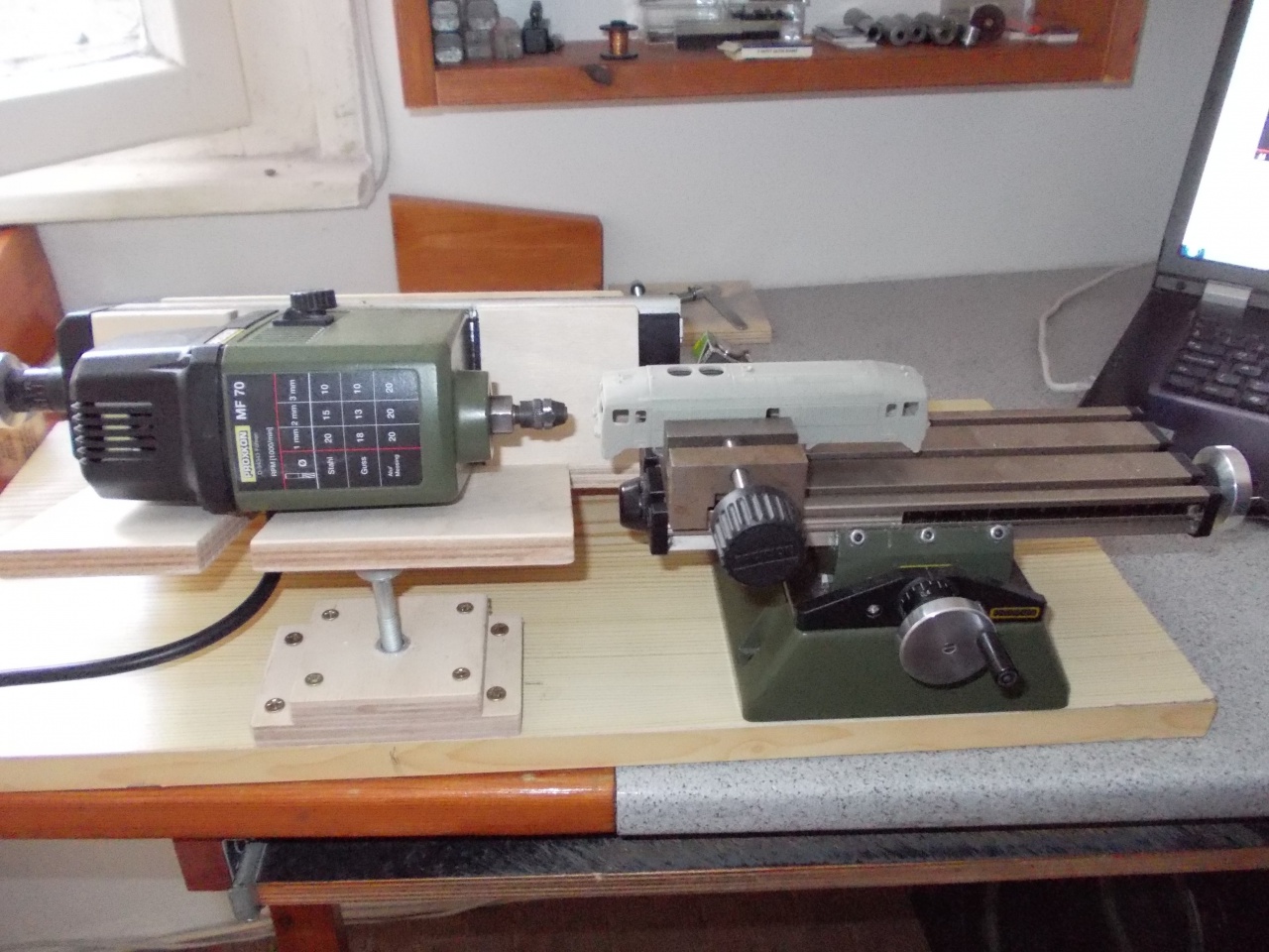

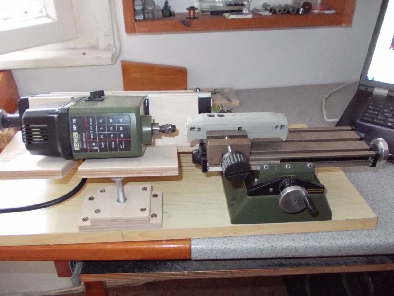

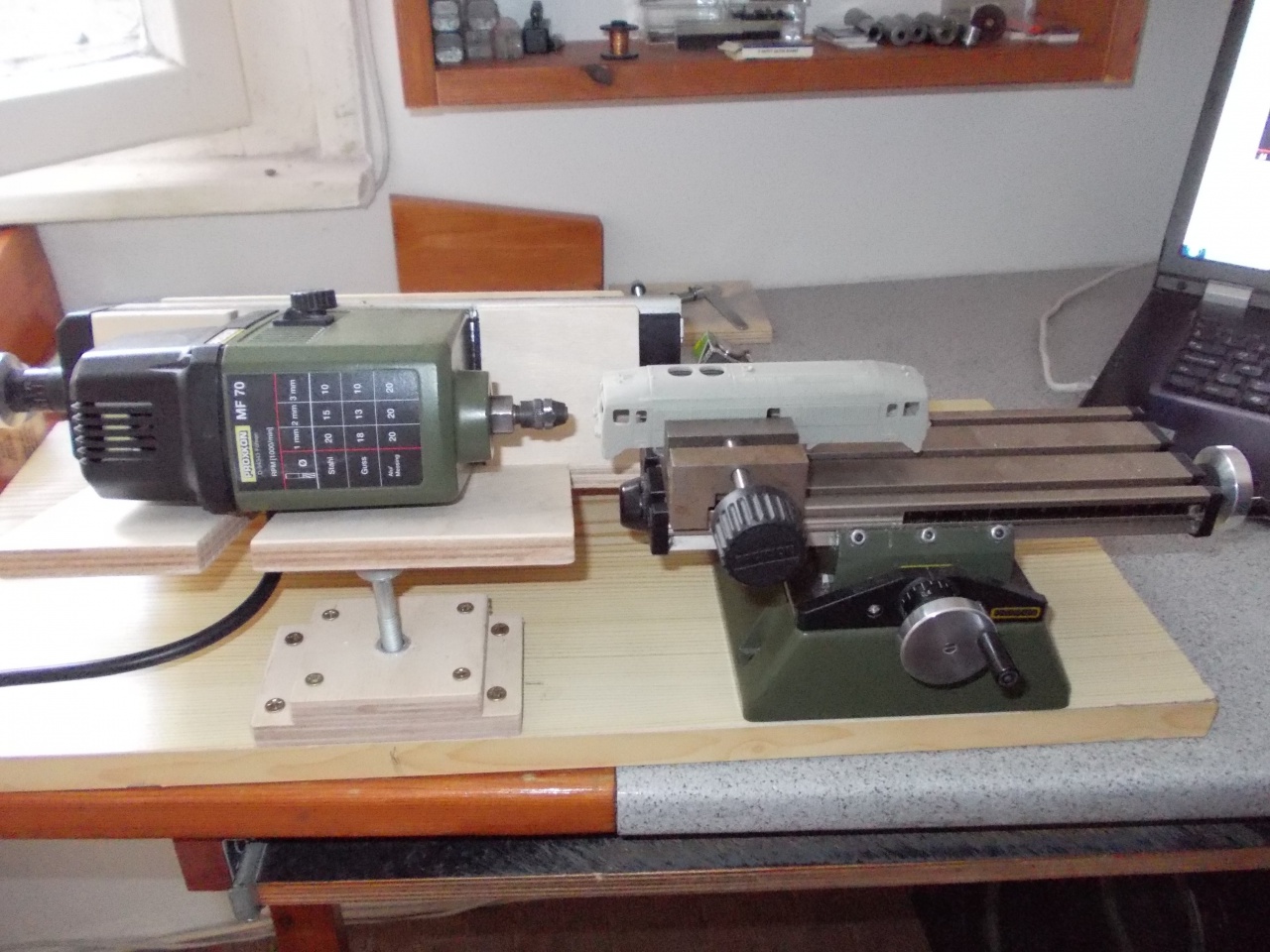

(#45168) G.F. Rákoskeresztúr válasza enigma hozzászólására (#45167) Válasz • Jún 21, 2015
Na ja! Csak félő hogy nem lenne elég 0.3mm-es fúrószár, ha ezzel próbálkoznék!
De délután már áthidaltam ezt a problémát, mert nem lesz szükségem ilyen kézi gépre, mivel szerencsére a ez a Proxxon a talpazatról leválasztható. Készítettem is hozzá egy befogót, aminek állítható a magassága, így már könnyen megoldható a mozdonyok orrán lévő kapaszkodók furatainak a kifúrása.
(#45169) róbertke válasza G.F. Rákoskeresztúr hozzászólására (#45168) Válasz • Jún 21, 2015
Jesszusom, ez a gép akkora mint egy légkalapács!!
(#45171) jvnd válasza HarciSün hozzászólására (#45159) Válasz • Jún 21, 2015
Szia
Ezt a konkrét oszlopot magam készítettem el, Jakoa marta ki hozzá a lemezt (minta az Óbudai vasútállomásról készült, de van lehetőség a Kelenföldi pályaudvaron látható dupla magas oszlopokra is). Tőle érdeklődj, többen használatba vették (nem csak TT-ben).

(#45185) saetta válasza G.F. Rákoskeresztúr hozzászólására (#45168) Válasz • Jún 22, 2015
Még szerencse, hogy volt kéznél egy asztalosod, aki elkészítette a befogóhoz valókat ...
(#45186) angyal.marci válasza jvnd hozzászólására (#45171) Válasz • Jún 22, 2015
Jakó Atti honlapján a pilisvörösvári oszlop van bemutatva.
(#45190) sunocske válasza angyal.marci hozzászólására (#45186) Válasz • Jún 23, 2015
A zsebemben lévő 100 forintra fogadok, hogy egyformák
(#45192) angyal.marci válasza sunocske hozzászólására (#45190) Válasz • Jún 23, 2015
A fenébe... úszott a mai Sport-szelet
(#45196) jakoa válasza angyal.marci hozzászólására (#45192) Válasz • Jún 23, 2015
Az eredeti valóban a vörösvári. Viszont, hogy mennyire egyformák:
Mindkettő feldarabolva végezte az állomásfelújítás miatt.
A honlapomat sajnos törölte a szolgáltató (ingyen volt).
Az e-mail szolgáltatással szintén hasonlóképpen járok. (mailbox.hu)

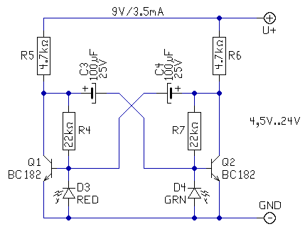

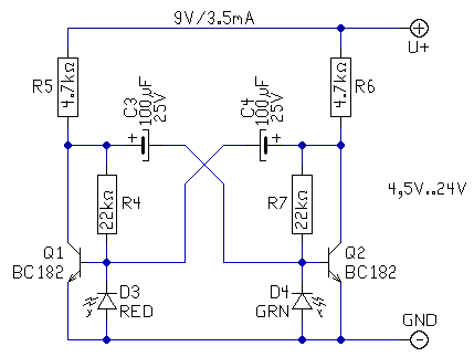

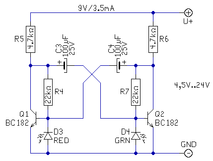

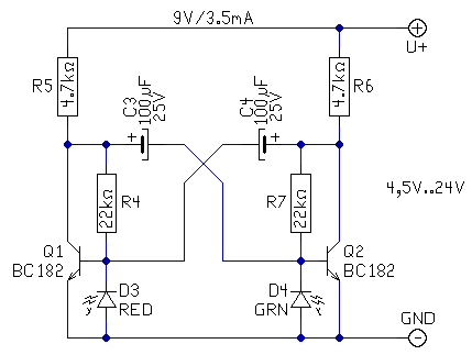

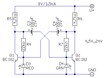

(#45199) angyal.marci hozzászólása Válasz • Jún 23, 2015
Ha kapcsolási rajzot nézek, és azon van két egymást metsző vonal (két vezeték), és a metszéspontban nincs nagy bumszli pötty, a bekötött kondiknál, ellenállásoknál meg van, akkor azt a két metsző vonalat hogy kell értelmezni? Össze vannak kötve vagy el vannak egymástól szigetelve?
Erről lenne szó:
(#45200) csíkosháTTú válasza angyal.marci hozzászólására (#45199) Válasz • Jún 23, 2015
Egy kapcsolási rajzon a forrasztási pontokat, vagyis két vezeték összekötését mindig jelöljük, a rajzon ezek a pontok egy-egy "bumszulival" vannak jelölve. Vagyis ezeken a pontokon a vezetékek elektromosan össze vannak kötve. Ha csak keresztezik egymást a rajzon a vonalak, akkor ott a valóságban a két vezeték nincs összekötve!
(#45201) angyal.marci válasza csíkosháTTú hozzászólására (#45200) Válasz • Jún 23, 2015
Zseniális! Köszönöm
(#45202) HarciSün válasza angyal.marci hozzászólására (#45201) Válasz • Jún 23, 2015
Mihez lesz ez a két ledes villogó? Csak nem fénysorompót építesz?
(#45203) angyal.marci válasza HarciSün hozzászólására (#45202) Válasz • Jún 23, 2015
Ötletnek nem rossz erre én nem gondoltam csak kéne szerezni hozzá egy fénysorompót A fénysorompóhoz meg terepasztal dukál, de azt csak most kezdem el. Lényeg az, hogy kísérletezni akarok, de a fénysorompó jó ötlet Köszönöm! Az elkók méretével kell majd szórakozni hogy úgy villogjon 12V-n, mint egy normális fénysorompó. Egy LEDes villogót kerítek még és akkor tökéletesen megleszek. De akkor mondjátok már el légyszíves, hogy a fenti rajzban a tranzisztor mely lábai vannak a különböző irányokba kötve?

(#45208) HarciSün válasza angyal.marci hozzászólására (#45203) Válasz • Jún 23, 2015
Az elkókkal tudod a villogás sebességét szabályozni.
Fénysorompóhoz nem kell még egy villogó led, csak ennek a kimenetére egy kétáramkörös relé ami alaphelyzetben csak a fehéret villogtatja, ha behúz akkor meg a két vöröset.
A rajzon a nyíl az emittert jelöli, a középső a bázis a maradék a collector (Bővebben: Link
Jó kísérletezést!

(#45211) angyal.marci válasza HarciSün hozzászólására (#45208) Válasz • Jún 23, 2015
Na akkor lehet hogy emiatt szabtam el... Szerintem felcseréltem néhány lábat a tranzisztoroknál. Mert így most a két LED mindegyike világít, de az egyik jobban, a másik kevésbé. És nem villog. Mondjuk az előtét 150 helyett 220 Ohm, meg a két elkó 100 uF helyett 220, de villognia így is kéne...
Azért kéne egy LEDes villogtató, mert akkor a fehér villogna. Az átkapcsolás egy másik dolog...

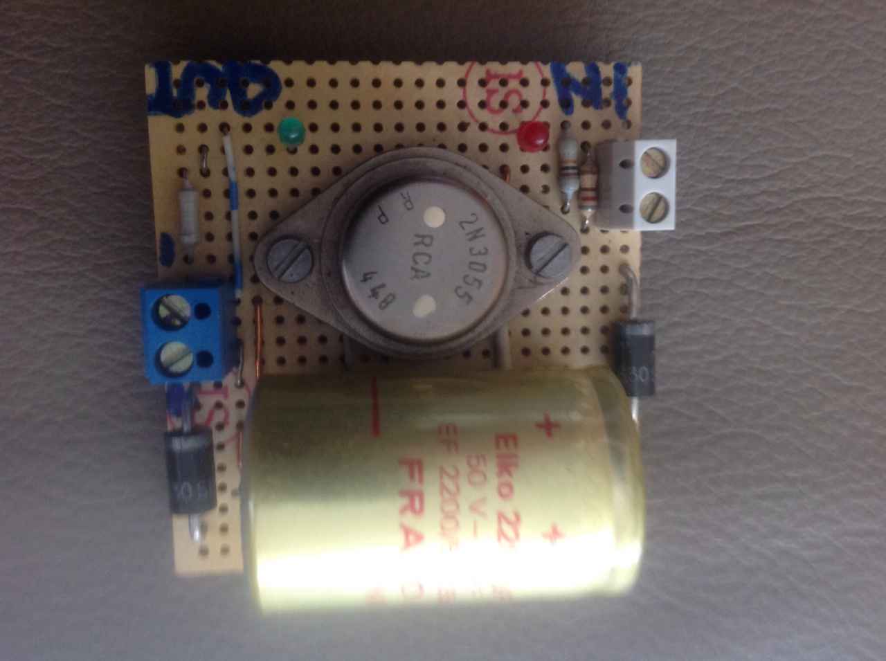

(#45213) etwg válasza wolfchild hozzászólására (#45206) Válasz • Jún 23, 2015

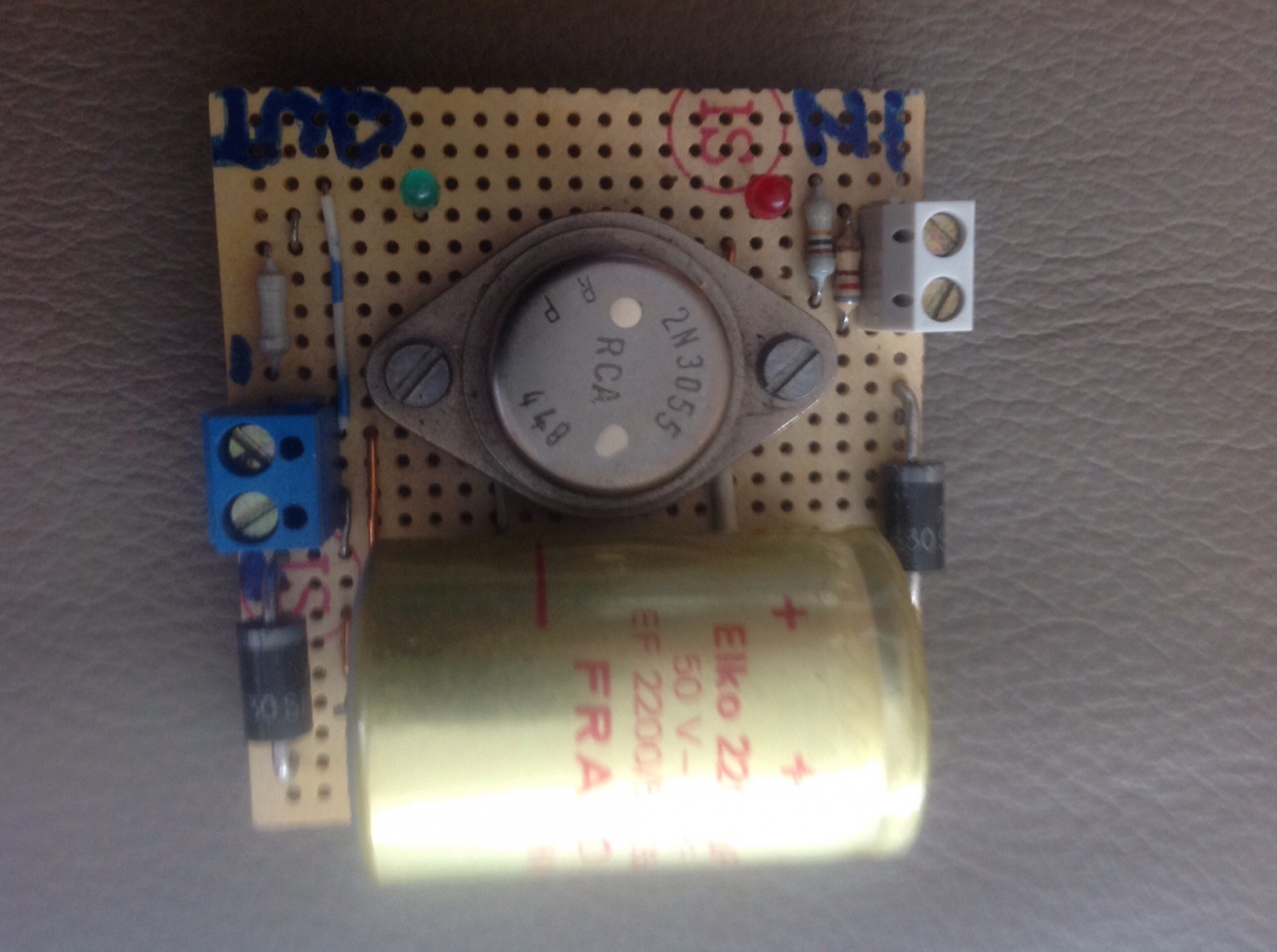

Szinte negyedévenként elökerülö kérdés és legalább 40 éve ismert a megoldás ( még a hajdani PILZ váltomotorok korából).
A legegyszerübb ha a 16V~ egy diodával egyenirányitod, majd egy 12V/5W-s autoizzon keresztül egy nagy kondit töltesz >2000uF/25V. Ezen a kondin annyi energia lesz, hogy 1-2 váltot akár egyszerre is kapcsolni tudsz. Ha beragad a kapcsolod, akkor viszont felgyullad az izzo és jelzi, hogy baj van és védi a tekercset. ( azon igen kis áram fog folyni).
( vannak profibb kivitelek, amik egy nagy tranyoval helyettesitik az izzót, az gyorsabban tölti a kondit,,de kezdetnek tökéletes az izzo is ( lehet 3W-s, de nagyobb ne legyen).

(#45221) etwg válasza róbertke hozzászólására (#45219) Válasz • Jún 24, 2015

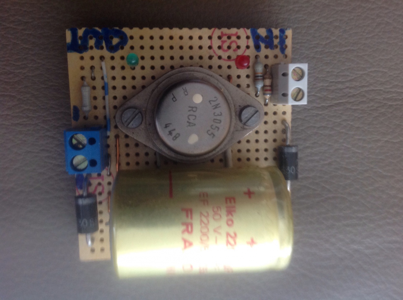

Igy néz ki a tranzisztoros kivitel:
A 2 LED a mükldést ill. a zárlatot jelzi ( kb 10-20 mA folyik ilyenkor a válto tekercsen).

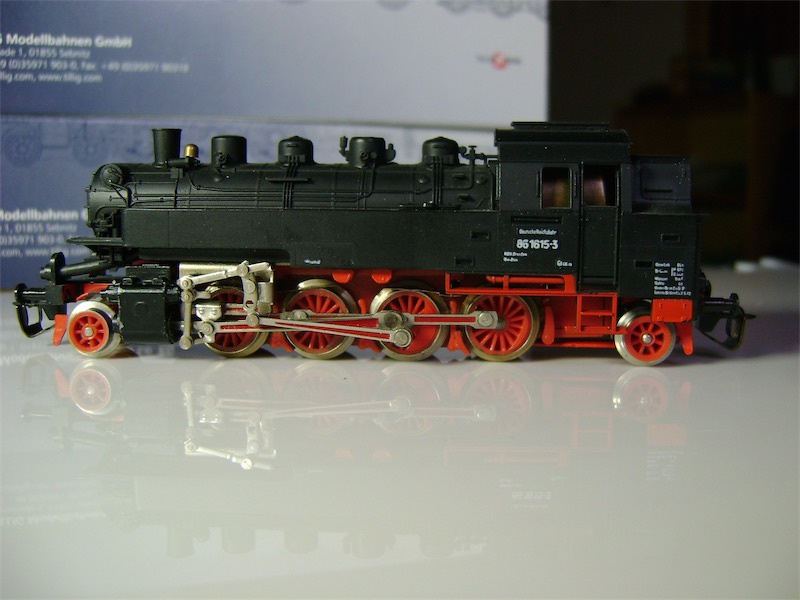

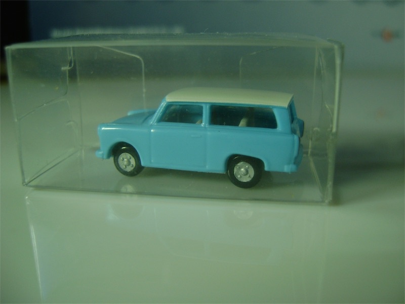

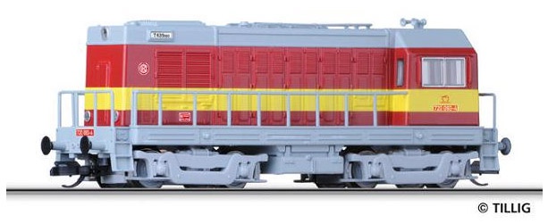

(#45239) wolfchild hozzászólása Válasz • Jún 25, 2015
Sziasztok,

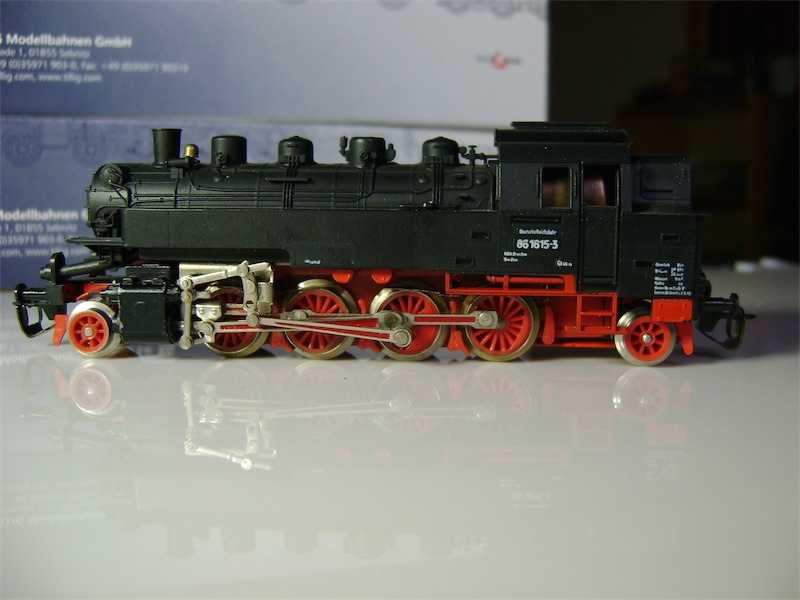

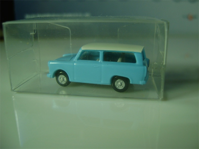

apróba kitettem pár tételt, gondolom a hirdetés feladójából lehet tudni melyikre vonatkozik, ha a klubtársak közül kell valakinek valami, akkor a következő klubtalálkozóig szívesen félreteszem, nem kell kicaplatni Pécelre és / vagy postaköltséget fizetni. (Kivétel ha extrasürgős a dolog.)
Több minden is van, de csak 3 kép fér ide.
SZOLGÁLATI KÖZLEMÉNY:
Péter, a tied már félre van rakva, majd megoldjuk valahogy.
Köszöntem, Wolfchild
(#45244) wolfchild válasza wolfchild hozzászólására (#45239) Válasz • Jún 25, 2015
Elnézést, de ez kimaradt:
Bármelyik termék csere alapját is képezheti BR01, BR56, BR35, T455 vagy BR 86-os (Pályaszám függő) jó állapotú TT-s gőzösök esetében, természetesen értékegyeztetéssel. Csak jó állapotú, eredeti dobozos termékek vagy készletek érdekelnek, kotlófészkekkel kérlek ne is keressetek.
Üdv.: Wolfchild

(#45252) angyal.marci hozzászólása Válasz • Jún 26, 2015
Miért van az, hogy EZT a kapcsolást nem tudom megcsinálni? 100uF elkó helyett nekem is 220 uF, minden be van jól kötve, ellenőriztem, és az egyik led világít az áram rákapcsolása után rögtön, és teljes fényerővel, a másik led meg a 0-ról felerősödik annyira mint a másik. De még véletlenül sem villog... A tranzisztor jól van benne, direkt megnéztem (BC182). Valaki esetleg meg tudja mondani hogy miért nem megy?
((A módosítás csak a kondi méretét érintette, minden más az aminek lennie kell a linken bejelölt listán.))
(#45253) etwg válasza angyal.marci hozzászólására (#45252) Válasz • Jún 26, 2015
Ezt igy nehéz lesz megállapitani, de csinálhatsz néhány kisérletet.
1. Egyenként kösd rövidre a tranzisztorok bázisát az emitterrel ( egy rövid drottal stb középsö elektrodát azzal amelyiken a nyil van E). Ilyenkor a hozzátartozo LED-nek nem szabad világitania. Ha ez nem müködik, akkor rossz a tranyo.
2. Az is lehet, hogy igen nagy betája van valamelyiknek és a 220uF p-s kondi nem tudja lezárni. Ezt nem igen fogod tudni kimérni.
3. Átmenetileg rakj be kisebb kondikat ( 1-10uF) ilyenkor mindkét LED világitani fog - valoban gyorsan villognak. Ha ez a helyzet, akkor jobb minöségü kondik kellenek, vagy nagyobb ellenállás a bázisokbol a +4,5 voltra.( 10k helyett 30-50 k Ohm).
A kapcsolás rendben van, ha nem vétettél valami hibát a NYÁKon akkor mennie kell.
(#45254) angyal.marci válasza etwg hozzászólására (#45253) Válasz • Jún 26, 2015
Nos kérem szépen, köszönöm a tanácsokat!
Az A led tranyójánál rövidre zártam a bázist az emitterrel. Elaludt a led, majd a zár után szépen lassan felerősödött. Másikkal ugyanez: kialszik a B led, addig teljes erőből világít a másik, majd ha vége a zárnak, akkor világít ahogy a csövön kifér, az A led elalszik és szép lassan elkezd felerősödni.
És itt kezdtem el anyázni: az egyik elkónak a lába nem volt kontaktusban a helyén... De beforrasztottam, ééééss MŰKÖDIK!!!!! Köszönöm a segítséget!
(Amúgy a ledek előtétje is 150 Ohm helyett 220, mert SDM alkatrészekkel csinálom, de ez nem befolyásoló tényező...)
(#45255) etwg válasza angyal.marci hozzászólására (#45254) Válasz • Jún 26, 2015
Örülök, hogy segithettem!
