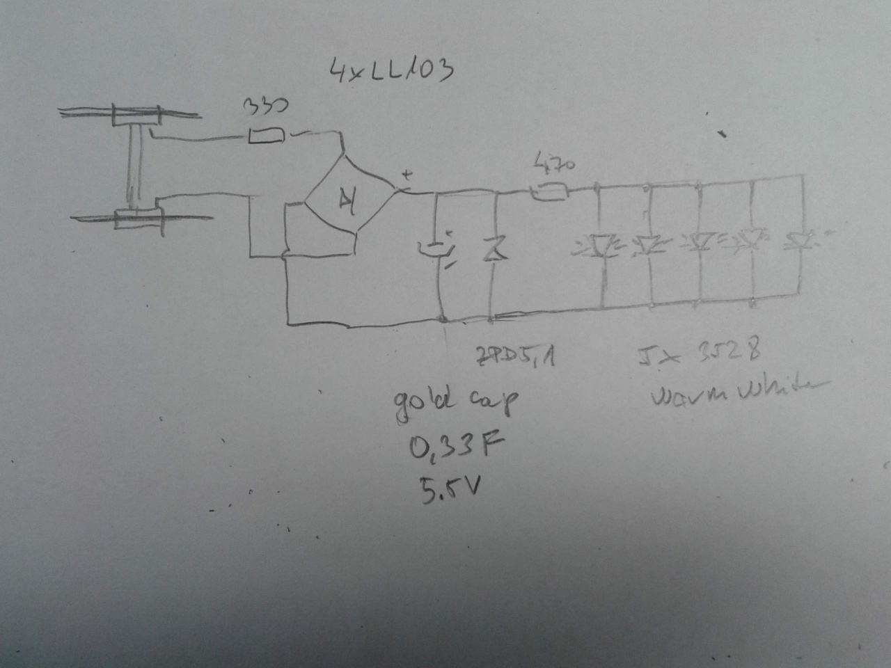

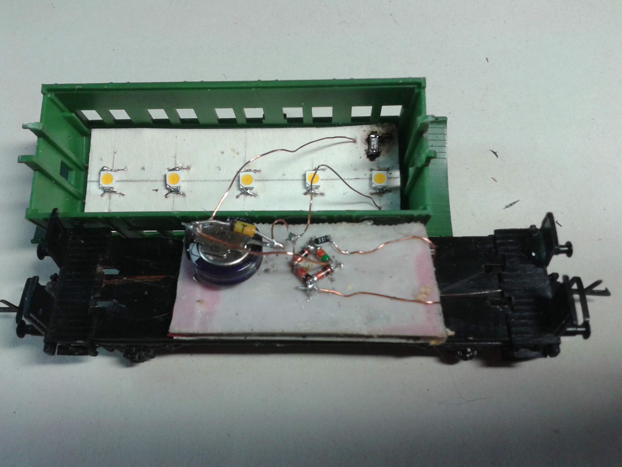

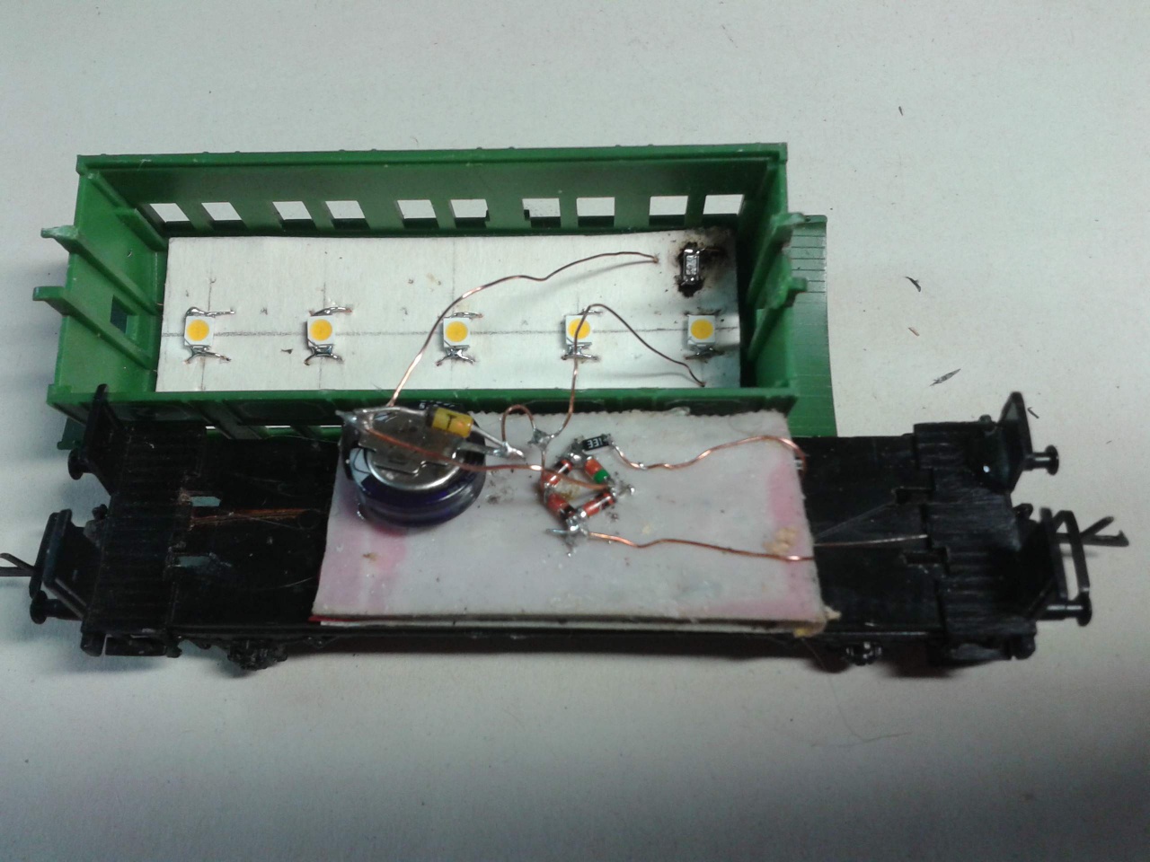

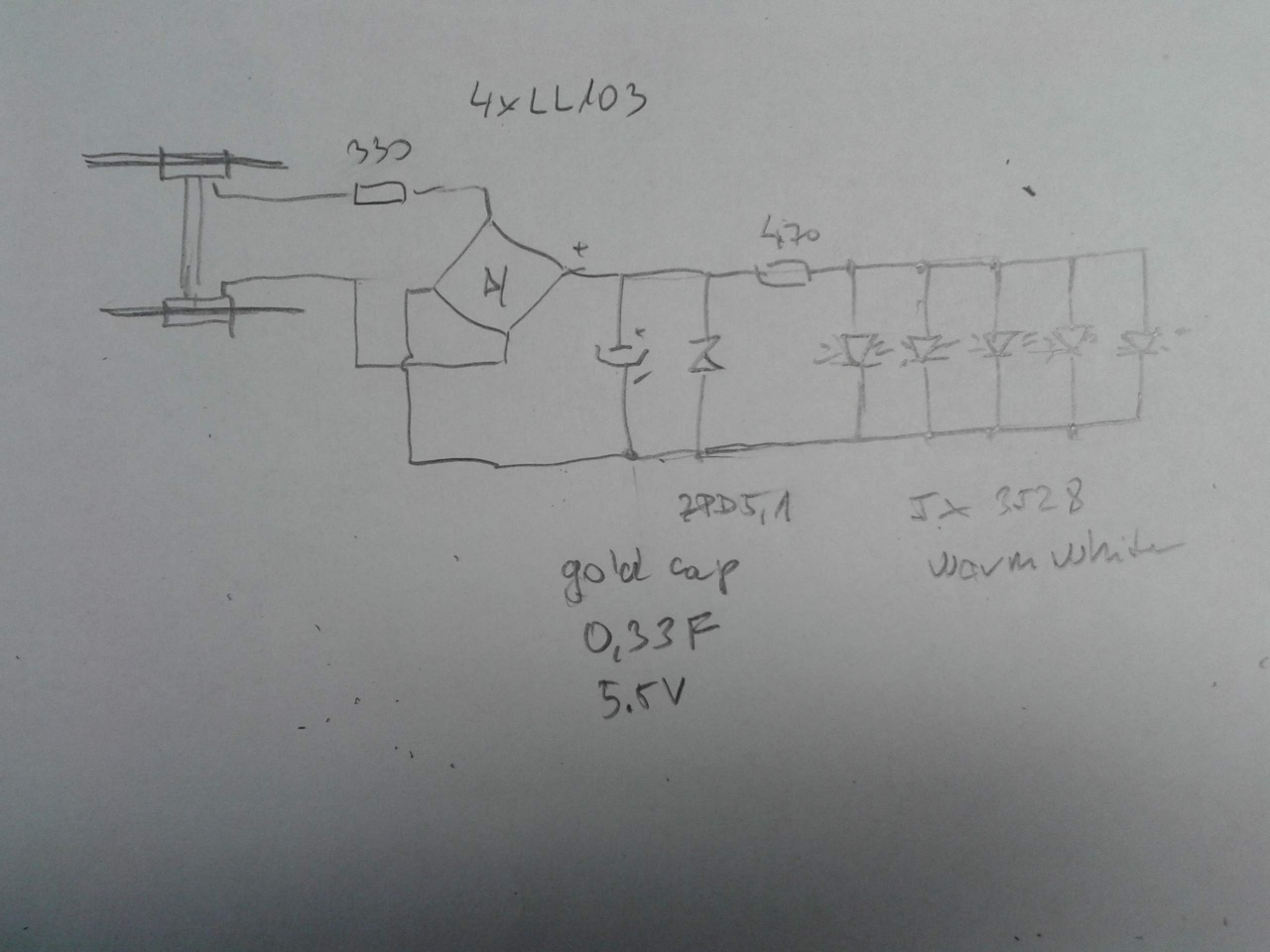

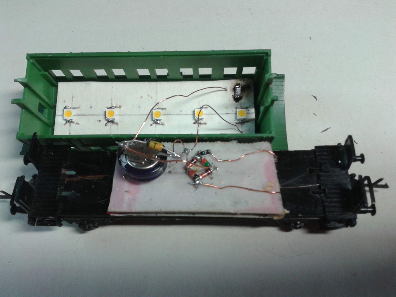

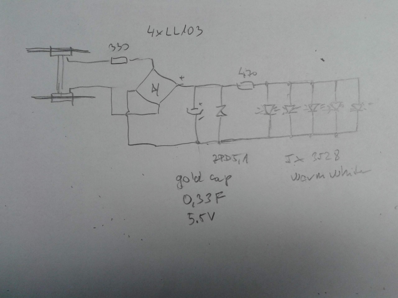

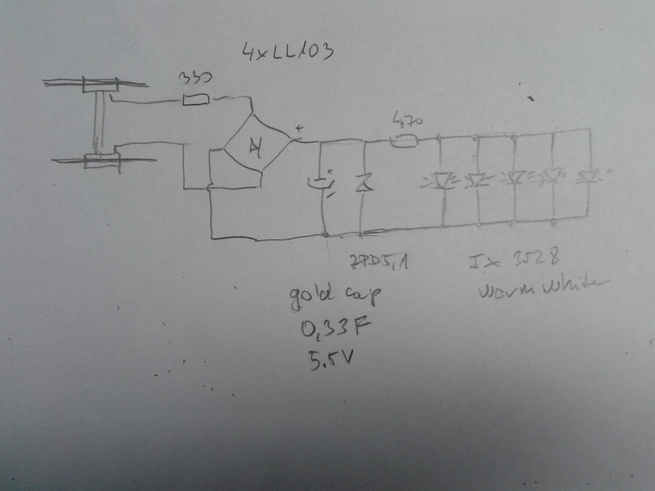

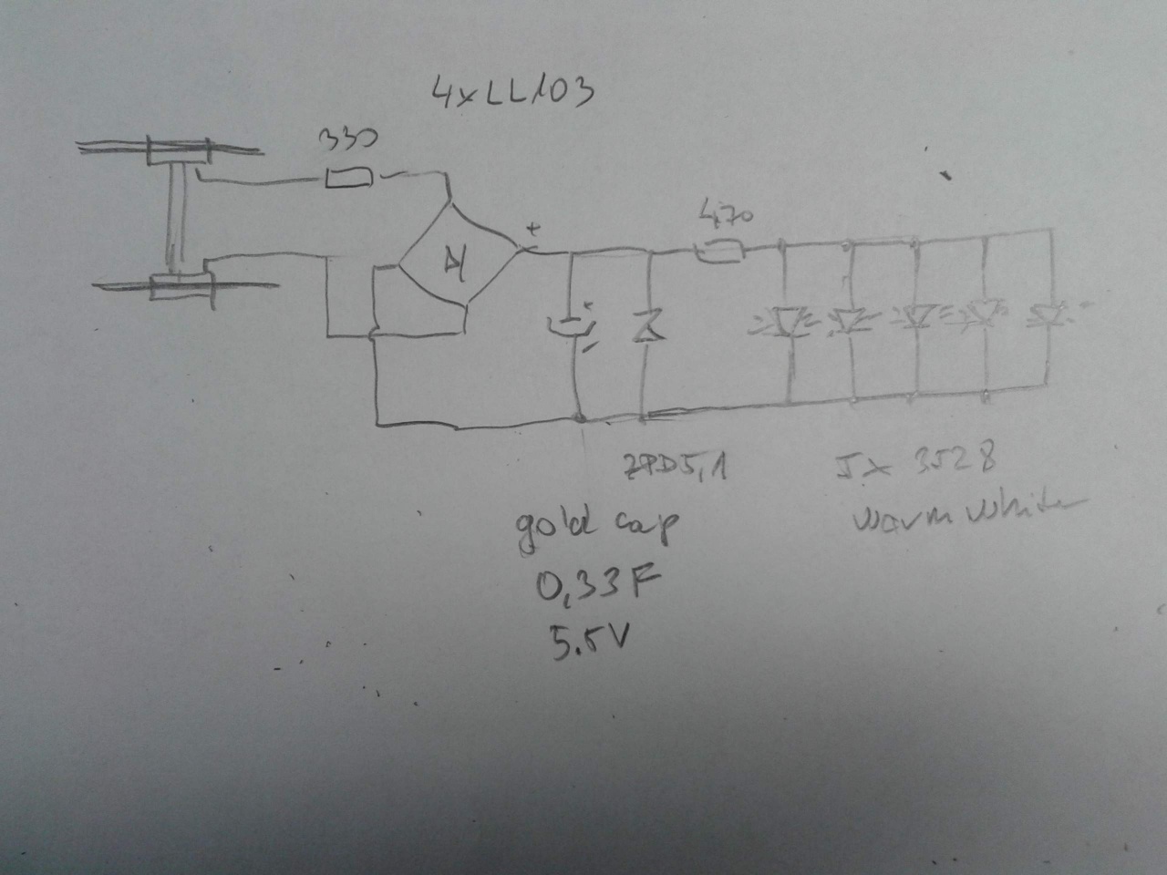

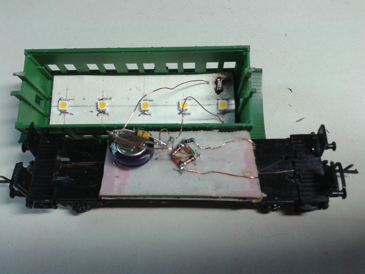

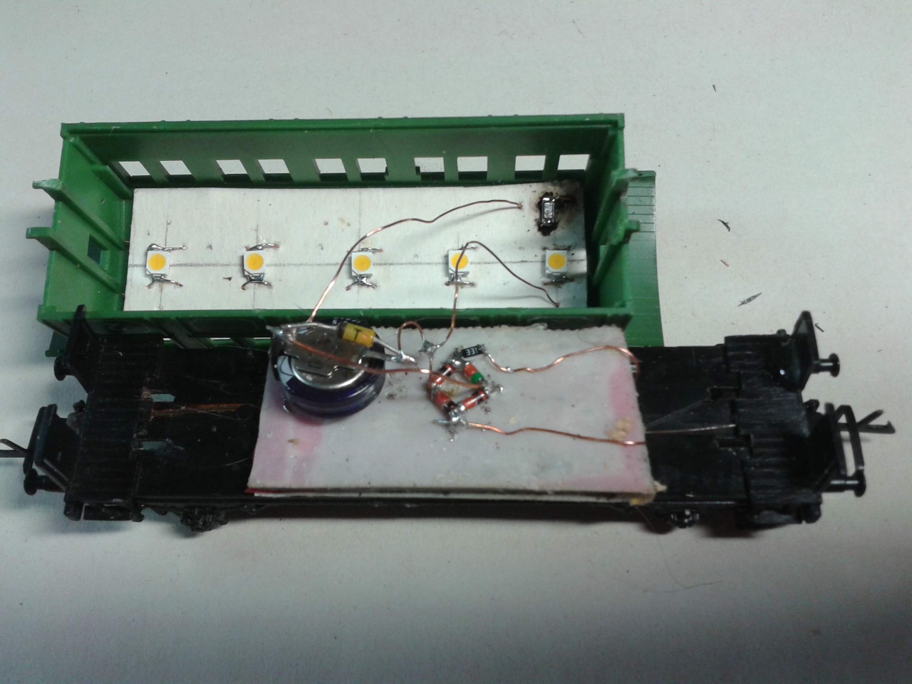

(#45366) piltdownman válasza csíkosháTTú hozzászólására (#45146)
Júl 6, 2015 |
A váltóáramúnál mi célt szolgál a Graetz-cel sorba kötött kondenzátor???
Itt egy villogásmentes kocsi világítás, szándékosan nincsenek áramelosztó ellenállások.
A beépített ledek szórása 55mV, ez nem látszik a fényerőben.
(Két, 106mV-al eltérő nyitó fesz.-es lednél kimértem egy 5mA-es áram eloszlását: 3.5 ill 1.5mA, ez látszik is a fényerőben.
Ezeknek a fehér smd ledeknek a szórása messze rosszabb, mint az egy” batch”-ből származó Panasonic piros ledek 15mV (!) szórása).

(#45371) JZoli válasza piltdownman hozzászólására (#45366)
Júl 7, 2015 |
Váltóáram esetén a graetz-el sorba kötött kondenzátor általában áramcsökkentő szerepe miatt szokás beépíteni, mert így az áramcsökkentés során nem lép fel melegedés (disszipáció) mint ha egy sima ellenállást tennének oda.
A LED-eket meg szerencsésebb ilyen esetben sorba kötni, így egyforma áram folyik mindkettőn. Ha esetleg nincs lehetőség a soros kapcsolásra, mert alacsony a tápfeszültség akkor meg két külön áramcsökkentő előtét-ellenállással kellene megoldani, mert így egyszerűbb az egyforma áram beállítása. |

(#45377) csíkosháTTú válasza piltdownman hozzászólására (#45366)
Júl 7, 2015 |
ETTől a kapcsolástól feláll a szőr a hátamon. Bonyolizáljuk a dolgot, mint egykori tanárom a matematikát...
Ez most analógra, vagy DCC-re készülne?
Egyébként mindegy, fehér LED-ek esetében 5V sínfeszültség alatt esélytelen villogásmentesre készíteni ilyesmiket...
Fehér LED-ek szórása:
Mivel a Fehér LED-ekben nem egy eszköz van, mint a kék kivételével az összes többiben, így a nyitófeszültségük szórása is eleve magasabb lesz, lévén két dióda fényének keverékéből állítja elő a fehér fényt. Két eszköz = magasabb nyitófeszültség, és nagyobb gyártási szórás.
Jól megépített áramszedés esetében egyébként a Goldcap-ra semmi szükség. Az OFF Z méretű m-wagen-be készült fehér fényű világítás pnalemen 100mikro a puffer, a Donnerbüchsen kocsiéban 220mikro. Nem villog, pedig ezek fele akkorák, mint az iTTeni modellek.
Kicsit számoltam a rajz alapján. Ugye van a graetz előtt egy 330R ellenállás, a híd mögött megy egy ZPD5,1V-os Zener. Induljunk ki egy TT-ben még éppen emészthető DCC sínfeszből, az 16V. Ezzel az előtét ellenállással kb. 33mA fog folyni a Zeneren. Nem vagyok képben a ZPD teljesítményével kapcsolatban de szerintem ez egy kicsit sok lesz neki. Mögötte egy LED-en kb. 11mA fog átmenni, de ugye párhuzamosan van kapcsolva ezekből 5db, így ez kiszámíthatatlan pontosan. OK, világítani fog ugyan, csak ez így nagyon nem korrekt. Legalábbis nekem nem így tanították 30 éve. |
