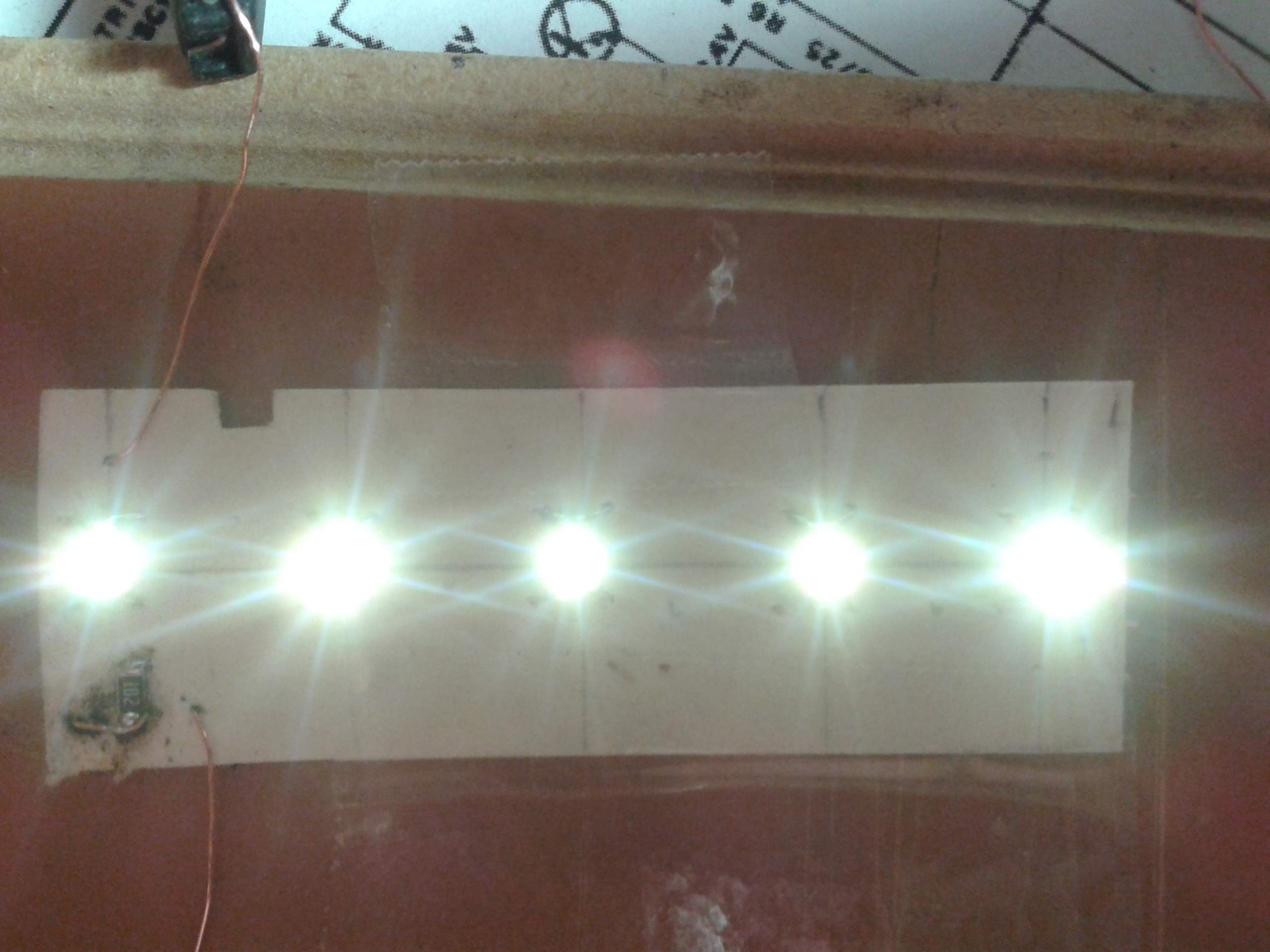

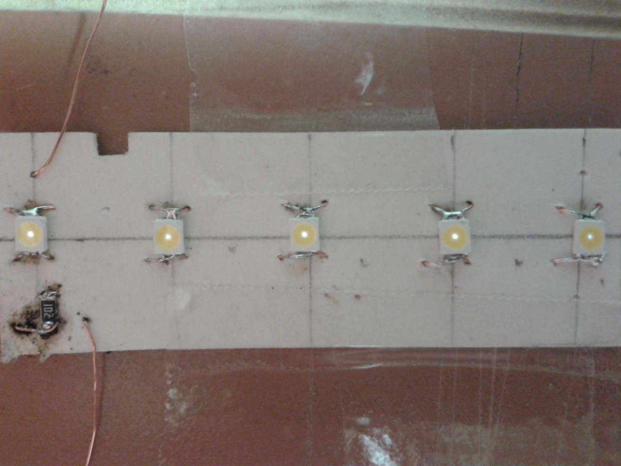

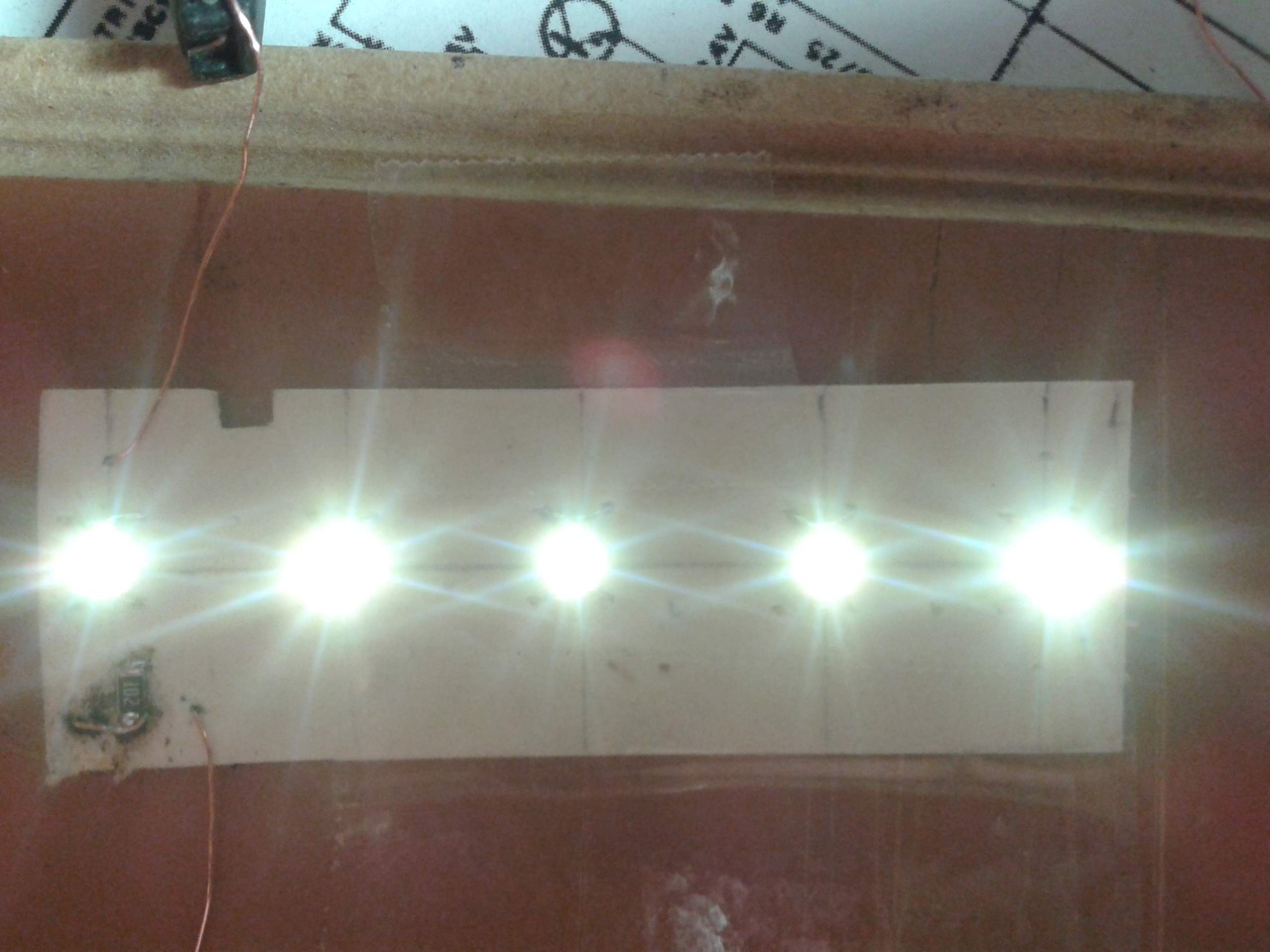

A ledekkel azért nem raktam soros ellenállást, mert meg akartam mutatni három vill.mérnök jelöltnek, hogy a kb. összesen 2mA áram egyenletlen elosztása (öt db, kb.10mV –tal növekvő nyitó fesz.-ű LED esetén) milyen fényintenzitás különbséget okoz.
Nem látszik az első és az utolsó között sem, ég a nagypapa!

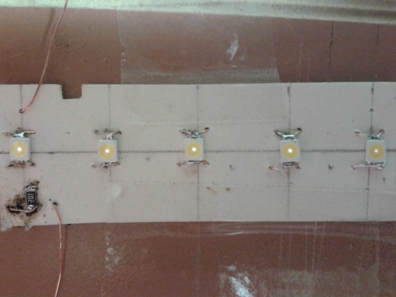

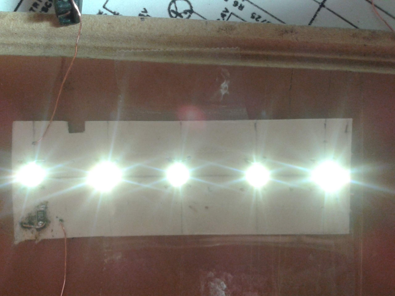

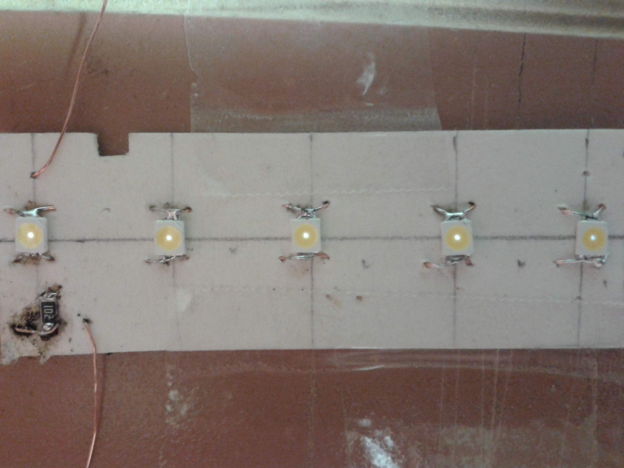

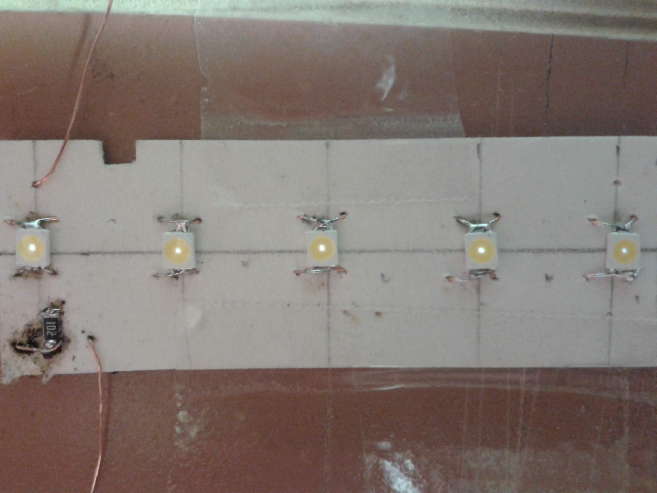

(#45386) piltdownman válasza csíkosháTTú hozzászólására (#45377)
Júl 8, 2015 |
Idézet: „Ez most analógra, vagy DCC-re készülne?”
Ócska, rozsdás sínekből, kitérőkből álló pályára!  (Még! Rövidesen bontjuk,nem hallgattam rád anno,megfizettük a tanuló pénzt.)
PW hajtás van a pályán 15V tápról, 20% kitöltésnél még nem mozdulnak meg a mozdonyok,de a világítás már működik,ha megszűnik a pwm, még legalább három percig világít a kocsi és persze semmi villogás nincs.
Ezek a ledek 2mA –nél kb. 2,7V nyitófesz.-űek (20db –ot kimértünk: min.2,691V ...max.2,785V), LM334-el és Schottky Graetz-cel vidáman elmennének 5V-ról. Csak 300HUF volt a 100db házhozszállítással, valószínű,hogy nem minőségi termék.
Idézet: „Mivel a Fehér LED-ekben nem egy eszköz van, mint...”
Csak egy kék dióda van belül, a tokozában lévő foszfort bombázza, az ad le fehér fényt.
Idézet: „Jól megépített áramszedés esetében egyébként a Goldcap-ra semmi szükség.”
Erről van szó, kifogyott a sebbenzin az itteni patikából és mégis van olyan hely a pályán, hogy nem akar az áram kijönni.
A ZPD5.1 500mW-os, összesen kb. 2 mA folyik be a LED-ekbe, ez úgy oszlik el, hogy nem látszik a fényerőváltozás.. Persze tisztségesebb lenne minden LED-el sorba egy ellenállás, de van szabad kapacitás a válogatásra
Az árambevezetésről tudnál képet mutatni? Kösz. előre is.

(#45388) piltdownman válasza piltdownman hozzászólására (#45386)
Júl 8, 2015 |
Idézet: „A ZPD5.1 500mW-os, összesen kb. 2 mA folyik be a LED-ekbe, ”
Javítom: kb. (5,1V-2,7V)/0,47k=5,1 mA folyik a LED-ekben, egyenletes eloszlás eseten 1-1mA jutna mindegyikre, ami természetesen nem áll fenn. |

(#45392) etwg válasza piltdownman hozzászólására (#45385)
Júl 8, 2015 |

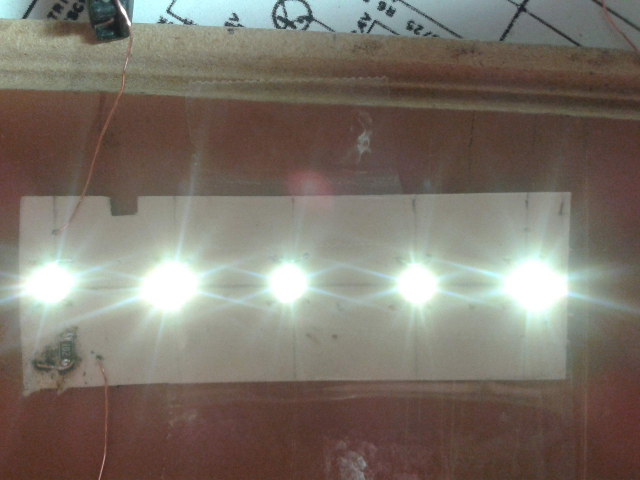

A LED fényerejét igy nem tudod megmutatni, mert ahhoz a szemünk egy igen vacak müszer (ezért élvezzük a mozit, holott ott egyetlen kép sem mozdul meg....  ).
A különbséget csak ugy tudod megmutatni, ha folyamatosan és lassan csökkented a közös áramot, és meglátod, hogy mikor melyik LED alszik ki korábban. |

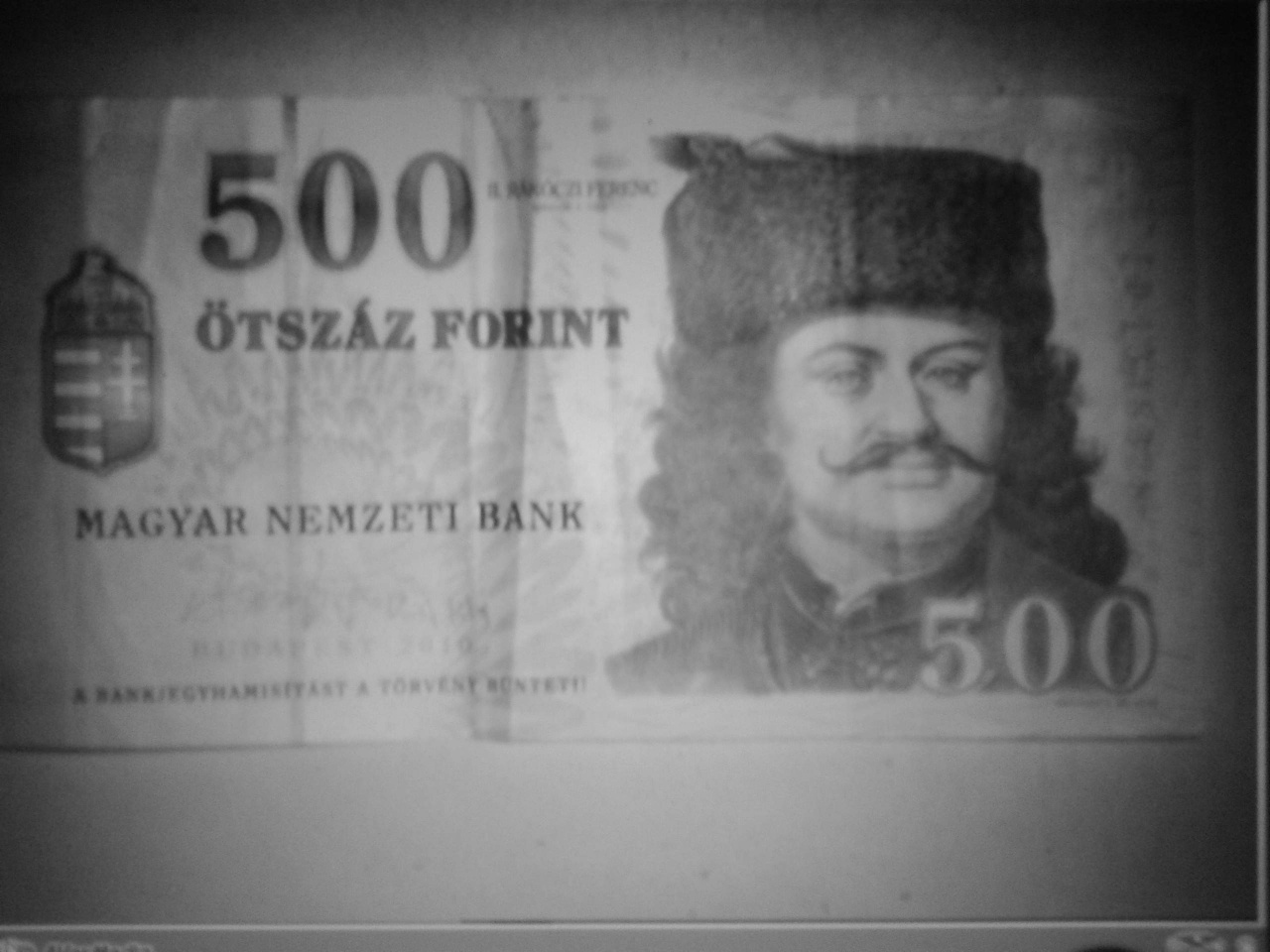

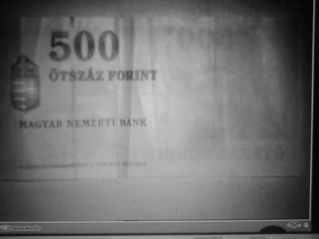

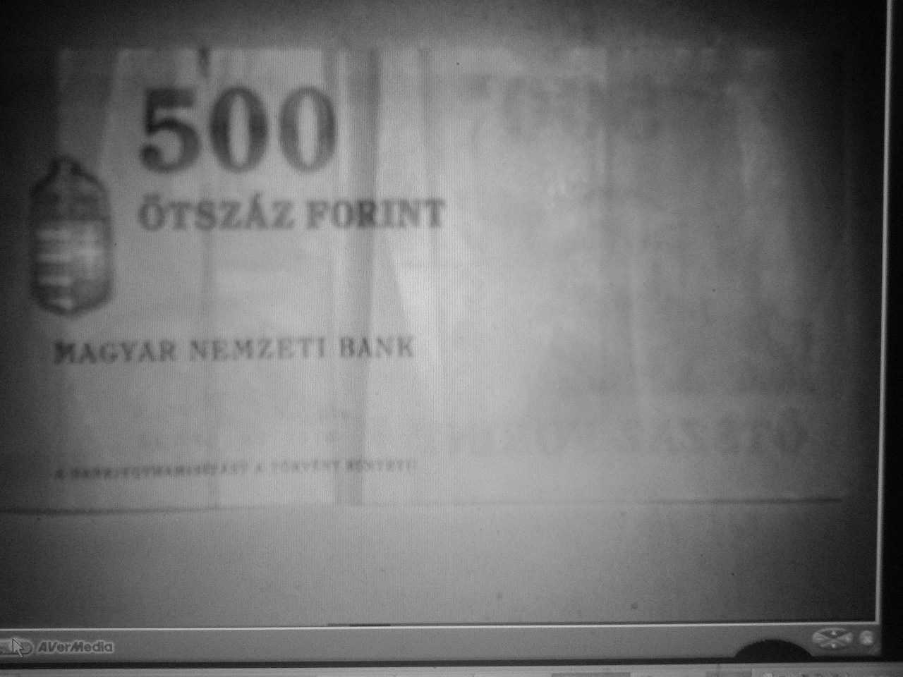

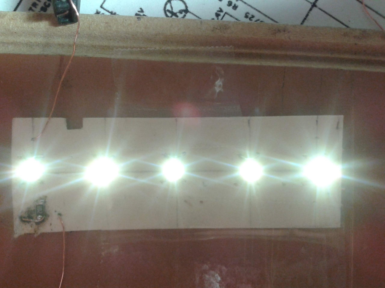

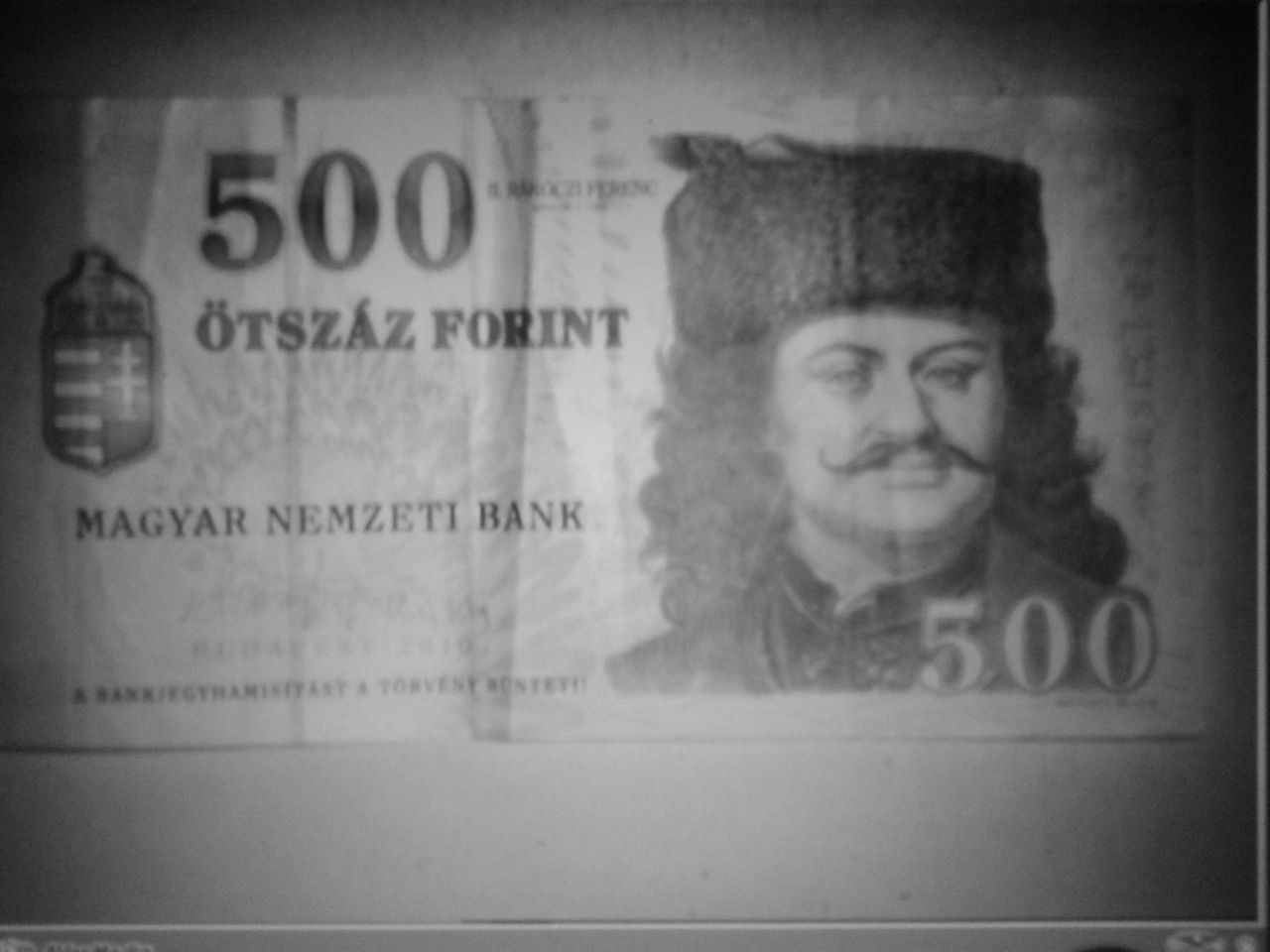

(#45398) piltdownman válasza etwg hozzászólására (#45392)
Júl 9, 2015 |
Tanár úr, én készültem!

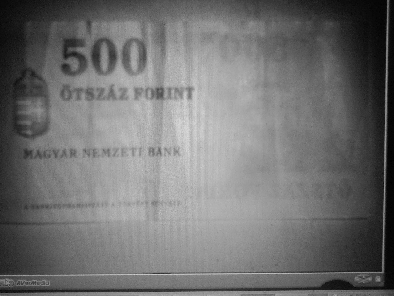

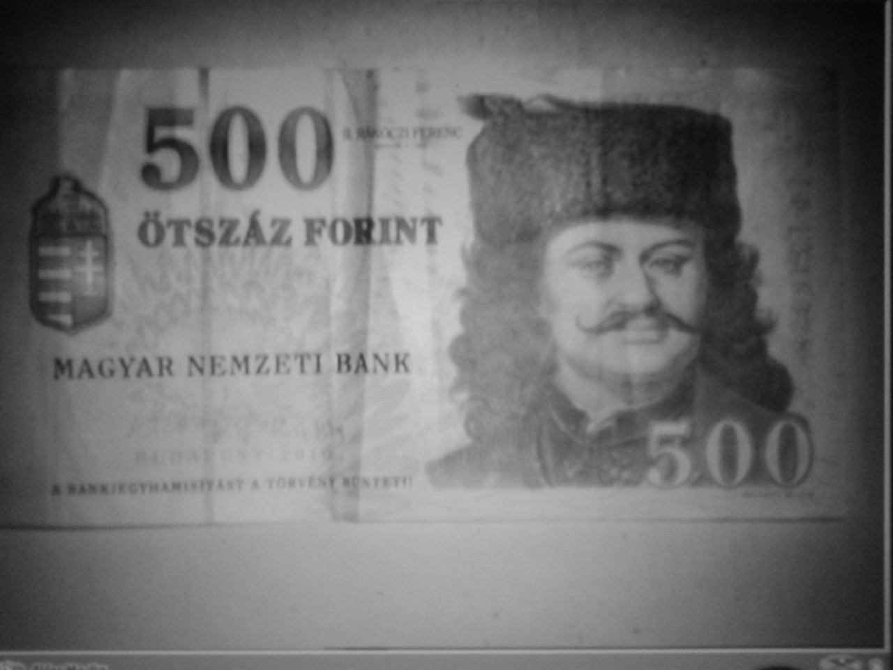

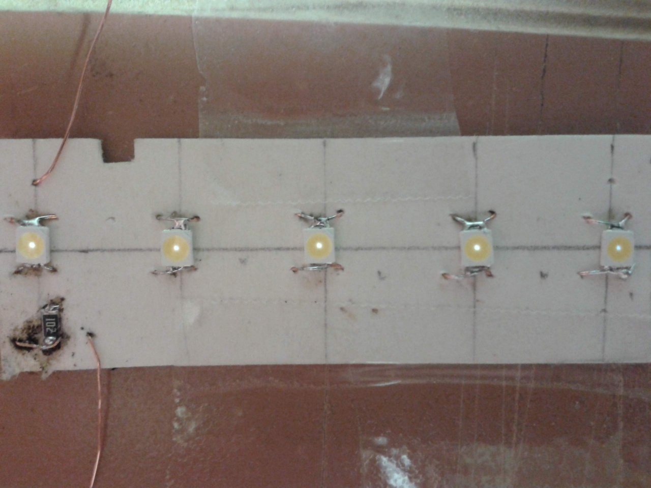

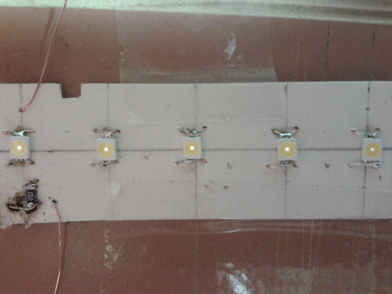

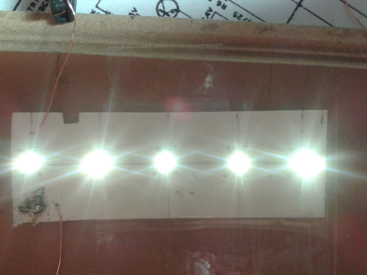

Természetesen fotóztam és mutattam a jelölteknek, hogy nem mindent lát, ill. vesz észre az ember.
Teljesen egyformán indultak, ami érdekes, hogy a balról a második miért virít, pedig Ud szerint sorrendben vannak berakva.
(#45399) piltdownman válasza piltdownman hozzászólására (#45398)
Júl 9, 2015 |
Optóelektronika, na de hova tűnt Rákóczi fejedelem? |

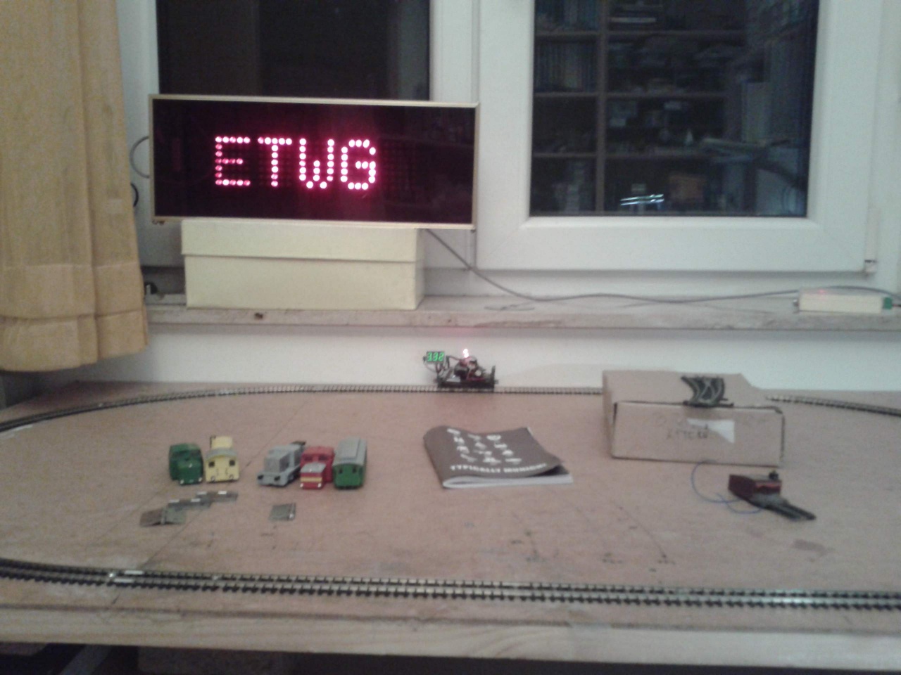

(#45401) etwg válasza piltdownman hozzászólására (#45397)
Júl 9, 2015 |

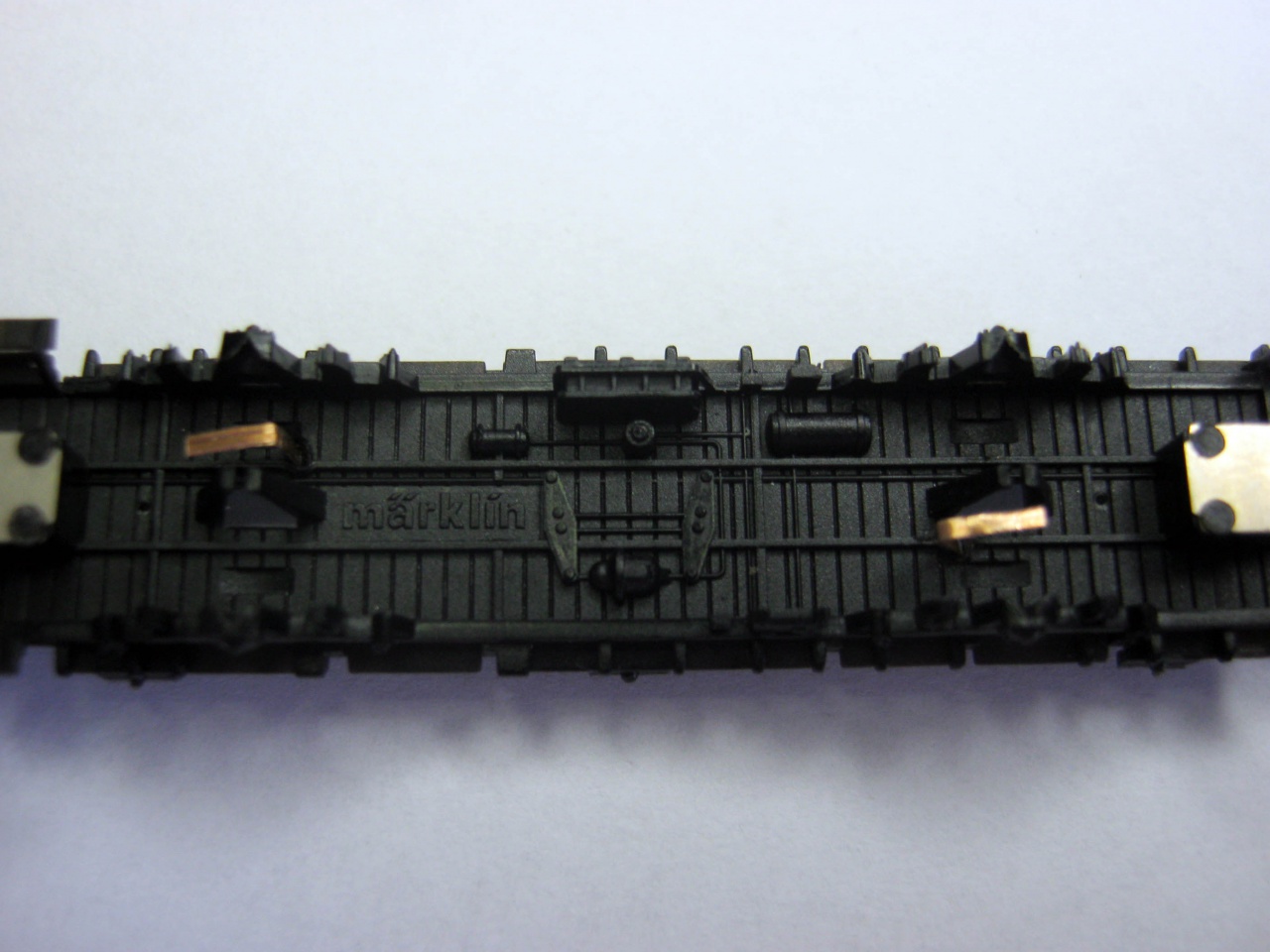

Van, és ez tévesztett meg egyeseket. Ugy hivják, hogy Märklin...
( az a rajz kimondottan M-re lett szabva).
Nemcsak a Z, de akár a TT meg a H0 is veszélyeztetve lehet ( van valahol egy kasztnim amibe a rizsszem izzo gyártott magának egy szellözönyilást pedig 16V-s lénye ellenére csak 6V-t kapott (2 volt sorbakötve).
Szoval ilyen fütötestekkel illik vigyázni, s ha lehet, kerülni kell öket. Sajnos nem mindig lehet, igy ha ellenállással kell csökkenteni az áramot és füt, akkor a közeli müanyagrészekre alufoliát ragasztok.
Amikor megtörtént az elsö digitalizálás, sorba jöttek az ilyen problémák. Mindenki boldog volt, hogy világit az állo vagon is, meg a mozdony is a mozdonyszinben, másnap meg jött a nagy sirás, hogy eggyel több dudor van a kasztnin meg hasonlok....késöbb ugyanez ismétlödött a hangdekoderes mozdonyokkal (H0), egész délután bömböltettük öket a domborodo virradatig..  |
(#45402) etwg válasza piltdownman hozzászólására (#45398)
Júl 9, 2015 |
A kompozit LED-knél sajnos ez nem mindig zárhato ki.
Már valahol irtam, hogy a 80-s években, ahol dolgoztam, a berendezésbe piros, zöld meg rengeteg sárga LED kellett. Az utobbiak ráadásul szögletes kivitelben egymás mellé rakva háttérvilágitást is végeztek. Egy egy ilyen részegységbe több tucat kellett. A gyárban egy egész osztály volt, ahol a lányok válogatták össze a LEDek 10 ezreiböl az egyforma szinüket és fényerüjeket, mert a távolkeleti beszállitó képtelen volt garantálni a szinárnyalatot meg a fényeröt. (A maradék meg ment a kukába, késöbb meg egy üzletlánc vette öket át. Nekem meg ma is van belölük, igaz már csak érdekesség képen, mert mai szemmel harmatgyönge a fényük.)
Csak 90-s évek elejére készült el az automata, ami képes volt kiválogatni ezeket a LED-eket meg a gyártok is javitottak a technologián igy egy sorozatban már nem igen voltak nagy eltérések. |

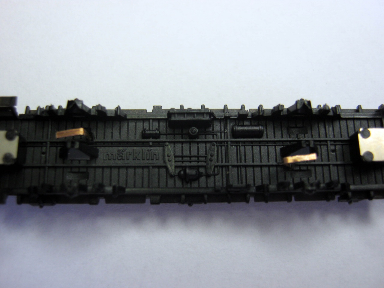

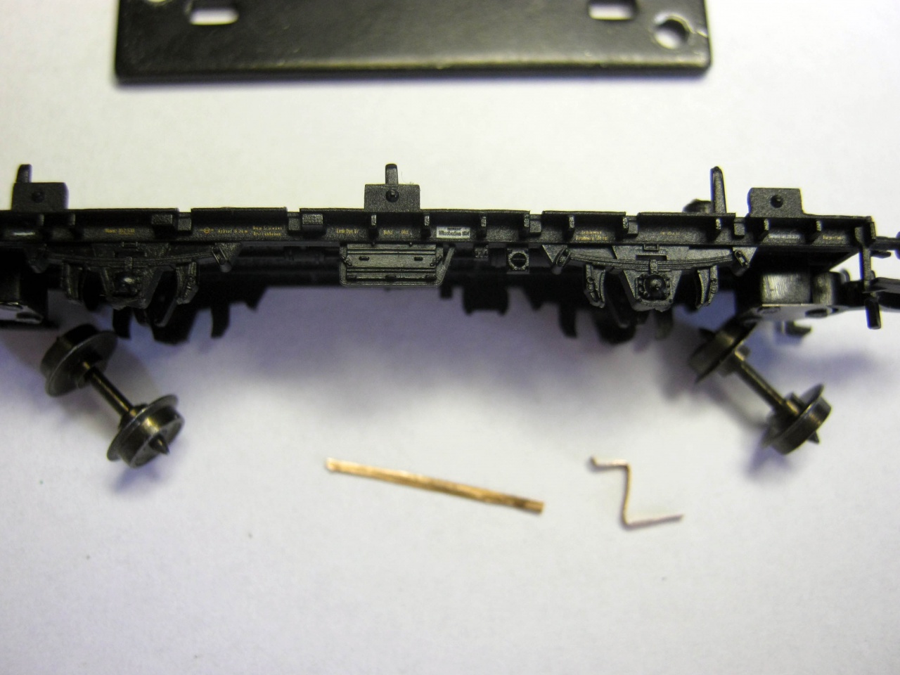

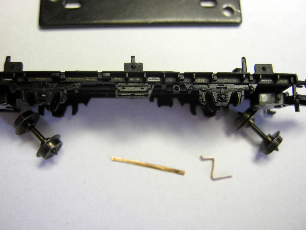

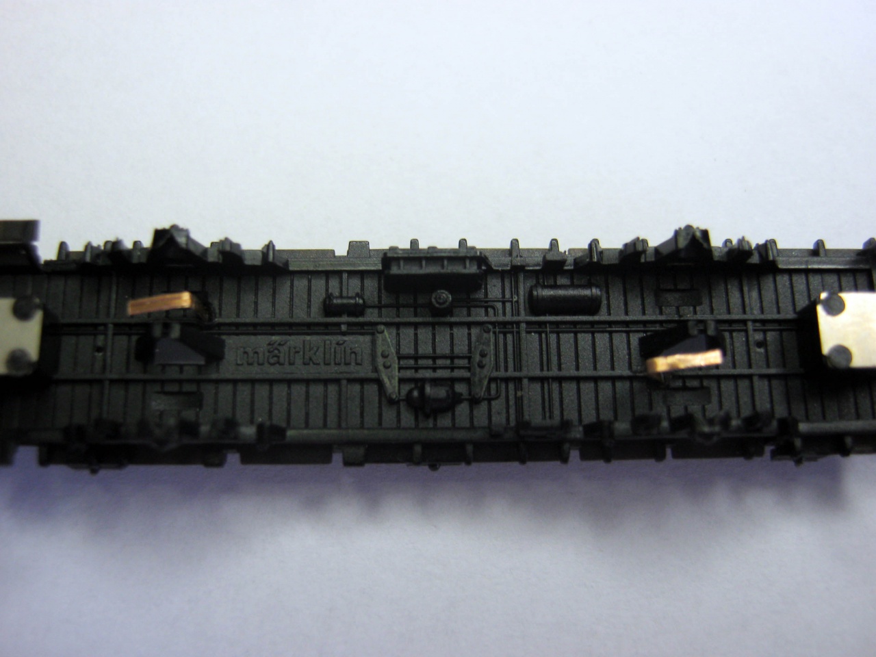

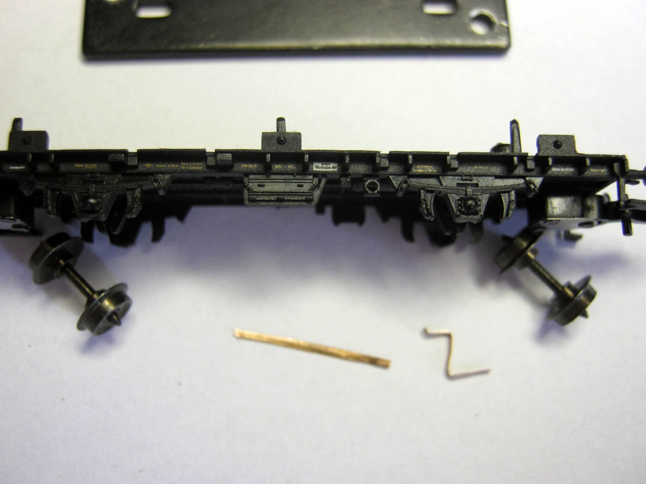

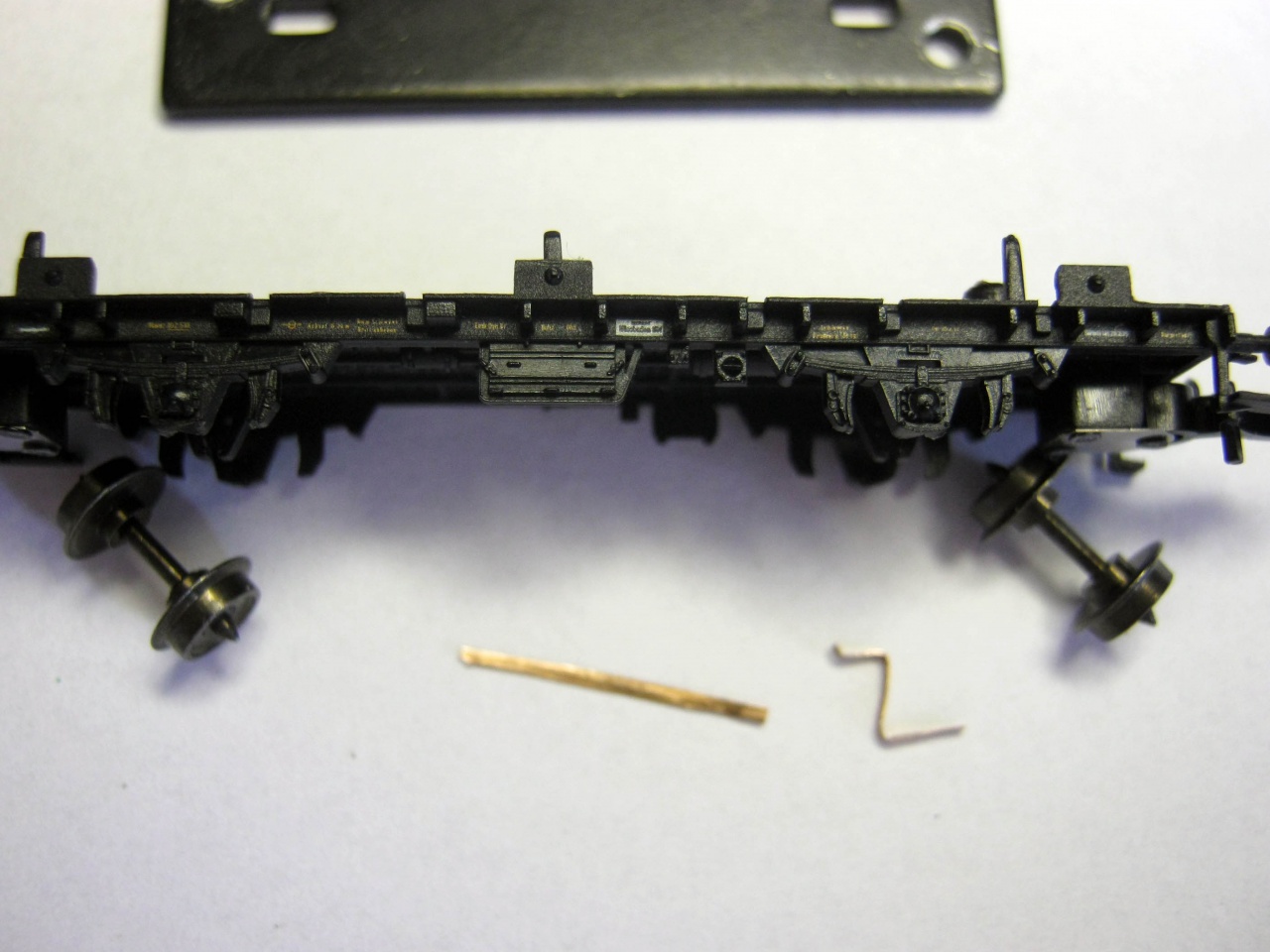

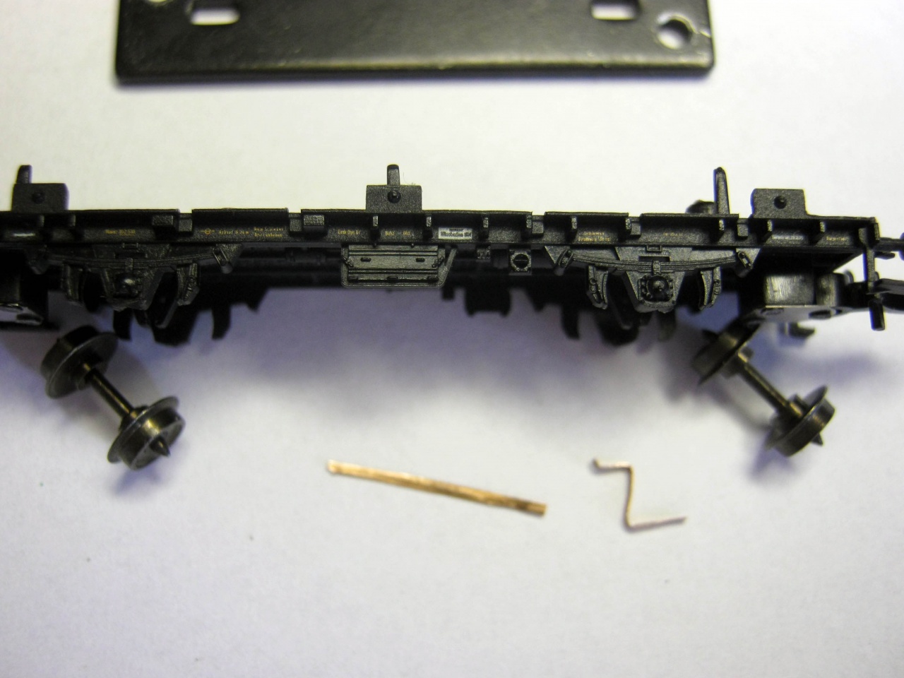

(#45406) csíkosháTTú válasza piltdownman hozzászólására (#45386)
Júl 9, 2015 |
Ugyan OFF méretű (Z) a kép, de az ötlet működik TT-ben is.
Az alapanyaga 0,05-ös bronz lemez. |

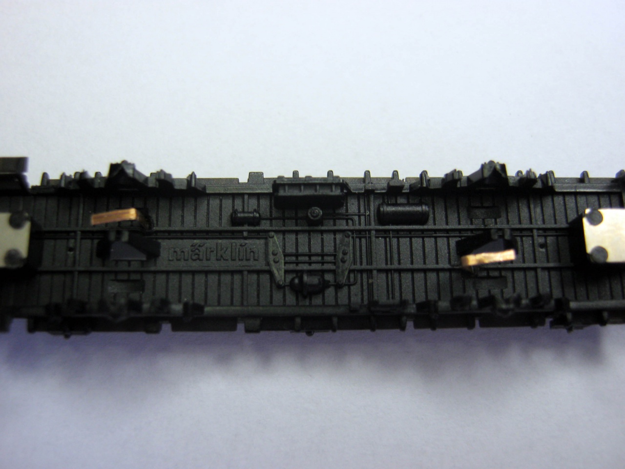

(#45407) angyal.marci válasza csíkosháTTú hozzászólására (#45406)
Júl 9, 2015 |
N-es unokatestvéremet azzal kápráztattam el, hogy a 120-as kórteremben használnak fém perselyeket. Csíkos Mester megcsinálta neki a Halbikba a világítást, ő meg szív, mert túl feszes az áramszedő drót, ami a tengelyről szedi a delejt, és emiatt az ezekkel a kocsikkal kiadott vonatokat nem tudja közlekedtetni. Kettészedte a szerelvényt, mert egy mozdony nem bírta el a szabványos emelkedőn. Megmutattam Marcellnek az én félegyházijaimat, és elkezdett anyázni
((Csíkos: Forintos Marcellről van szó))
ON |
(#45408) csíkosháTTú válasza angyal.marci hozzászólására (#45407)
Júl 9, 2015 |
Túl feszes a 0,4mm-es réz?
Nem kellett volNa inkább egy csipesszel megigazítani, ha már én eltúloztam a nyomóerőt?
Vagy esetleg szólni nekem, és visszahozni...  |
(#45409) angyal.marci válasza csíkosháTTú hozzászólására (#45408)
Júl 9, 2015 |
Ő nem mer hozzányúlni. A mozdonyai is mióta az övék, nem kente meg, mert fél szétszedni őket...  Neked nem tudom miért nem szólt. De majd megigazítom én neki csipesszel (vagy megmondom neki hogy csinálja meg) |
(#45410) csíkosháTTú válasza angyal.marci hozzászólására (#45409)
Júl 9, 2015 |
Modjuk a kerekek befogása szempontjából a Tillig halbik jobbak, mint a BRAWA N modellek. Eléggé szerencsétlen a BRAWA N-es forgóváza, ha áramszedést szeretnénk beleszkábálni. De ez itt OFF, maradjunk az 1:120-nál. |

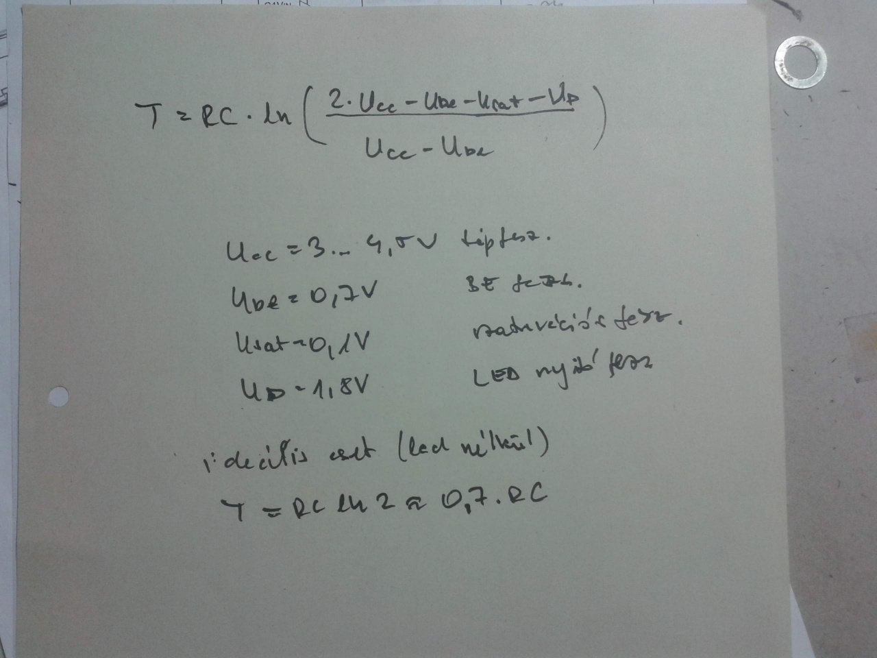

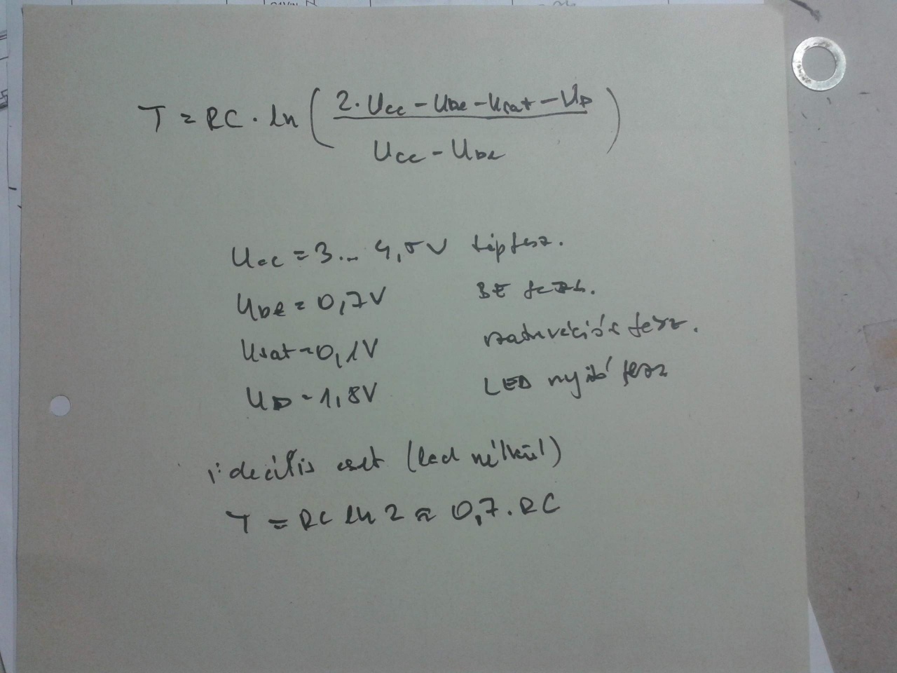

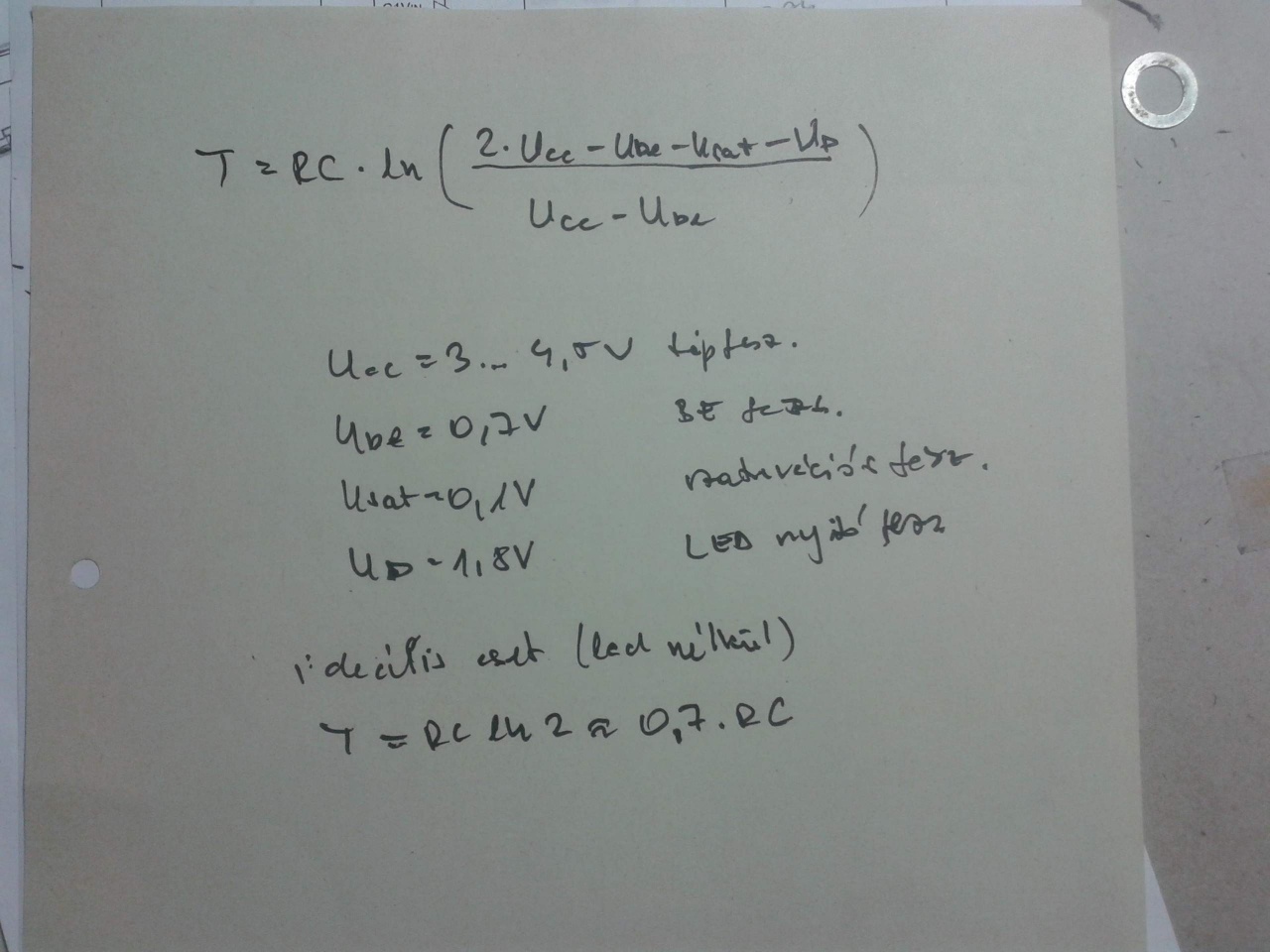

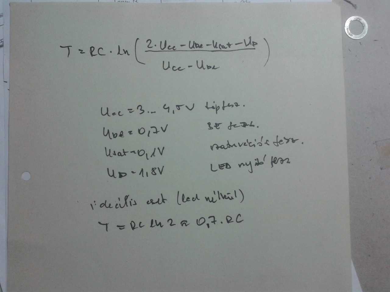

(#45425) piltdownman válasza angyal.marci hozzászólására (#45256)
Júl 10, 2015 |
Idézet: „Bár én ezt nem értem. 4,5 V-n kb 10mp-t kell váltani a villanásra. 3V-n pedig kb 4-et...”
Marci, te szívatod a véneket !
A megadott kapcsolásban az időállandó: 10kohm * 100ufarad= 1sec eltekintve a R és a C szórásától.Ezzel a ledek váltogatva kb. 0.7sec-ig be ill. 0,7sec-ig ki vannak kapcsolva,azaz 1,4 sec a periódus idő.
Ez kétszer akkor kondenzátorral kb.2,8sec. A 10sec sehogy nem jön ki még inverz üzemű tranzisztorral sem, ne vigyél a sírba, mi van beépítve?
Alább látható az astabil multivibrátorok időzítésének képlete.
Látható, hogy a tápfesz függés nem igazán jelentős, ha táp fesz 5V felett van, 4.5V és 3V között sem változhat 20% -nál jobban.
Mivel már a szinuszt ismered, hamarosan jönnek az exponenciális függvények, akkor majd számold ki, hogyan és mennyit változik a periódus idő LED-del és a nélkül. Jó matekozást, jó áramkörözést, jó vonatozást!

(#45433) angyal.marci válasza piltdownman hozzászólására (#45425)
Júl 10, 2015 |
Naná hogy szivatom a véneket  ((de itt úgyis mindenki 20 alatt van, kivéve Hubert kartárs, aki saját bevallása szerint is ezer éves.  ))
Amúgy:
A kb 10 mp.nként villogó ledek (kb 20 mp periódusidő) nem vicc. Van benne:
- 2 db 1206-os smd led
- előtétjük egyenként 220R
- van 2 db 220uF-es puffer
- 2 db BC182-es tranyó
- és a báziskörben 2 db 10k-s ellenállás.
Képet és videót csak a legszükségesebb esetben küldök róla, ugyanis ellenkező esetben a hajatokat tépve rohantok világgá hogy én ezt nem NYÁKon csináltam meg.  |

Ezekkel az értékekkel ( amik nagyon szorhatnak, föleg a 220uF SMD) 3 Hz-t kellene kapnod. |
(#45440) angyal.marci válasza etwg hozzászólására (#45439)
Júl 10, 2015 |
De mégse annyi...
A kondi nem smd, csak és kizárólag a ledek. |
(#45441) etwg válasza angyal.marci hozzászólására (#45440)
Júl 10, 2015 |
Akkor valoszinüleg nem stimmelnek a fizika alaptörvényei  .
Én azért lemérném ama 220uF kondikat meg a 10 kilos partizánokat, hogy valoban annyik-e, vagy megint valamelyik gyárban csak ilyen stemplijük volt amikor a kondikat gyártották......a folia meg mindent elbir...
(#45442) angyal.marci válasza etwg hozzászólására (#45441)
Júl 10, 2015 |
Hogy mérjek le kondenzátor-kapacitást, ha csak egy szovjet áram-és feszültségmérő műszerem van?
A partizánokat még a tápegységgel talán le tudom mérni, utána Ohm-törvény  |

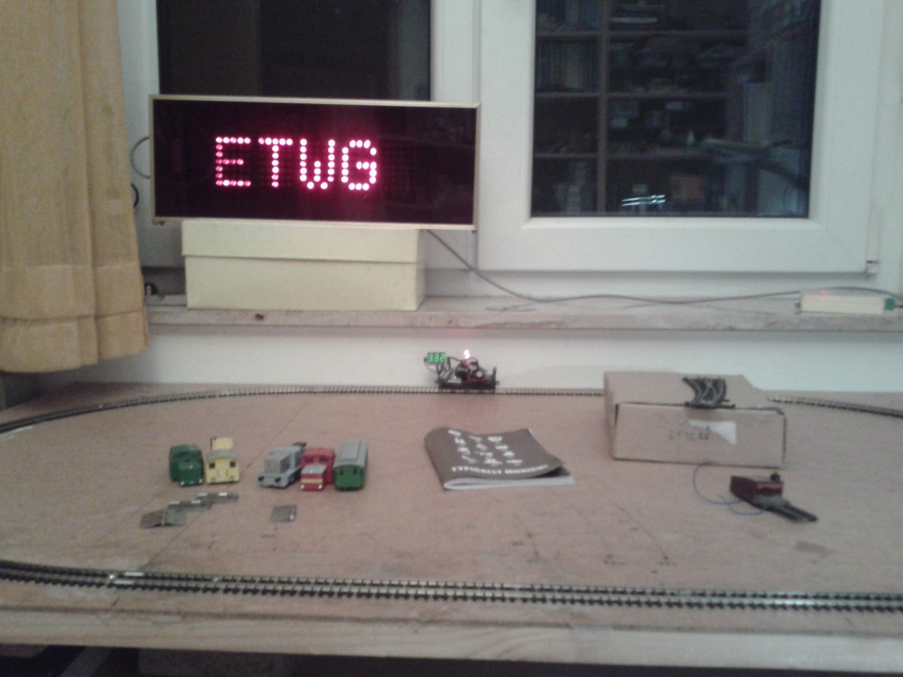

(#45443) etwg válasza angyal.marci hozzászólására (#45442)
Júl 10, 2015 |
Éppen ezt használják ki egyesek..... Igy azt irnak az alkatrészre ami éppen az eszükbe jut ( igaz -20/+100% toleranciánál - elko - nem is annyira lényeges).
Amugy már kapni kb 20 dolcsiért egy univerzális alkatrész tesztert, ha kiváncsi vagy ilyen meg hasonlo meglepetésekre
http://www.banggood.com/New-12864-LCD-Graphic-Transistor-Tester-MOSPNPNPN-p-945468.html
Nem müködik egy ideje a Link gomb IOS környezetben |

(#45445) angyal.marci válasza etwg hozzászólására (#45443)
Júl 10, 2015 |
Win.8.1 alatt megy. Amúgy érdekes egy ketyere  De most inkább terepasztalt építek, már bele is kezdtem. Majd ha picit meghízik a pénztárca, akkor meglátjuk, hogy beszerzem-e. Köszi!  |
(#45447) piltdownman válasza angyal.marci hozzászólására (#45442)
Júl 10, 2015 |
Idézet: „Hogy mérjek le kondenzátor-kapacitást, ha csak egy szovjet áram-és feszültségmérő műszerem van?”
1.Megméred, hogy az elemed tényleg 4,5V-os.
2.Sorba kapcsolod az elemet, a 10k-t és a műszert (természetes áramérő állásban). Ugye 0.45mA-t mérsz?
3.Párhuzamosan kötöd az elemet, a 10k-t, a 220u-t és a műszert (fesz.mérő állásban). Megjelölöd,hol van a 1,7V.
4.Leveszed a telepet és méred a másodperceket, ami alatt a mutató a 4,5V-ról lemegy 1,7V-re.
Ha ez 2,2sec akkor jó az elkóra írt érték.

(#45452) angyal.marci válasza piltdownman hozzászólására (#45447)
Júl 10, 2015 |
Tápegységről megyek, tehát a 4,5 V biztosan 4,5 V.
A 10k nem feltétlenül jó... 0,3mA-s méréshatáron mutat 0,6-ot a műszer, vagyis az átfolyó áram 0,06 mA. Tehát szerintem itt bukott meg a dolog  |
