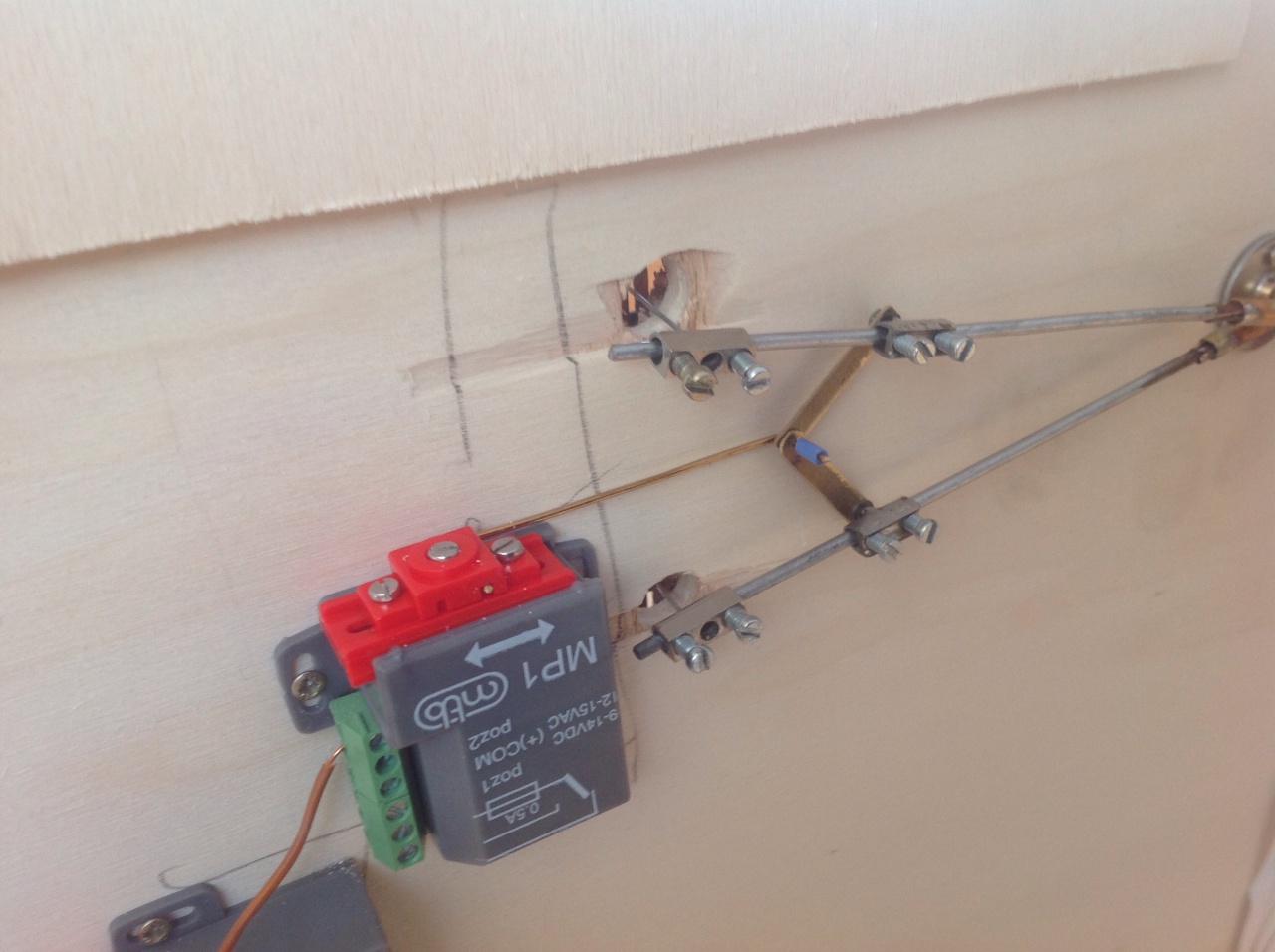

(#45458) csabeszq válasza etwg hozzászólására (#45454) Válasz • Júl 10, 2015
A mozdonyok mennek, a motorra van forrasztva 3 zajszűrő kondenzátor.
Azon is gondolkoztam, hogy a mechanikára ráforrasztok pár SMD kondenzátort, mondjuk 100 nF-et és azon már talán megy annyi áram, hogy ne legyen belőle antenna. Vagy diódát.
Most egyesével kapcsolom a váltókat, mert jóval kisebb a zajuk. Mindenesetre annyira nem vagyok megelégedve velük, mert időnként akadnak is.
(#45459) etwg válasza csabeszq hozzászólására (#45458) Válasz • Júl 10, 2015
Nem ott van a balhé hanem a kerék meg a sin között - oda nem forraszthatsz semmit.
Az elektromágnese állitoknál meg kellene szüntetned a belsö végálláskapcsolokat, mert azokon alakul ki az indukcios iv és csak valamilyen félvezetövel kapcsolnád mert azon lehet kezelni az indukciot.

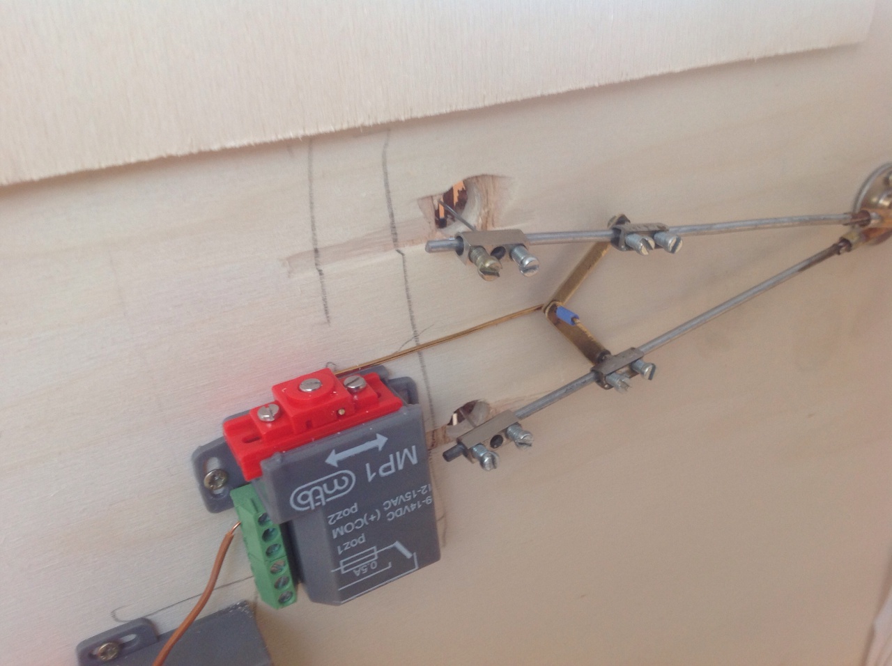

(#45460) hoTTo válasza csabeszq hozzászólására (#45455) Válasz • Júl 10, 2015
(#45461) csabeszq válasza hoTTo hozzászólására (#45460) Válasz • Júl 10, 2015
Hát, nagyon úgy néz ki, hogy meg fogtok győzni.
Csinálok valami prototípust először és ha megy, akkor váltok. A Conrad állítómű tényleg nagyon olcsó. Összerakok egy váltó KIT-et egy deszkán, azt meglátjuk, hogy milyen.
Szerintem a 83531 sosem fog működni.

Így ismeretlenül látatlanban:
- PWM jellel lassan áthúznám
- és amikor eléri a véget (sárga vezeték kékkel érintkezik), lekapcsolom
- vagy áramfogyasztást figyelek, amikor a fogyasztás nullára esik, mert a szerkezet kikapcsolt magától, tudomásul vehetem, hogy a váltó a helyére állt
Talán 2000 Ft-ot rá lehet áldozni egy kísérletre.

(#45468) csíkosháTTú válasza angyal.marci hozzászólására (#45451) Válasz • Júl 11, 2015
Marci!
Tisztázzunk pár dolgot!
Vannak a szervós hajtóművek, meg vannak a motoros hajtóművek. A kettő nem ugyanaz!
- A Tillig, a Conrad, az MTB, a Fulgurex, stb. az sima motoros. Vagyis kapcsolsz rájuk feszültséget, és átállnak. Ebből az MTB tűnik talán a legjobbnak, meg a Tillig, igaz, hogy ez utóbbi drága. (A Fulgurex még drágább, mint a Tillig, de még a Conrad is magasan veri...)
- A szervó-ra nem csak egy sima feszültséget kell kapcsolni! Kell neki +5V, 0V, meg a vezérlő jel, ami egy impuluzus sorozat, aminek a kitöltési tényezője adja meg, hogy hova álljon a szervómotor. (Attól most tekintsünk el, hogy páran "kiherélték" a szervómotort, vagyis kivették a tokból a motor előtti elektronikát, és sima egyenárammal hajtják meg a motort, és ezzel a szervóból egy sima motoros hajtóművet csináltak.)

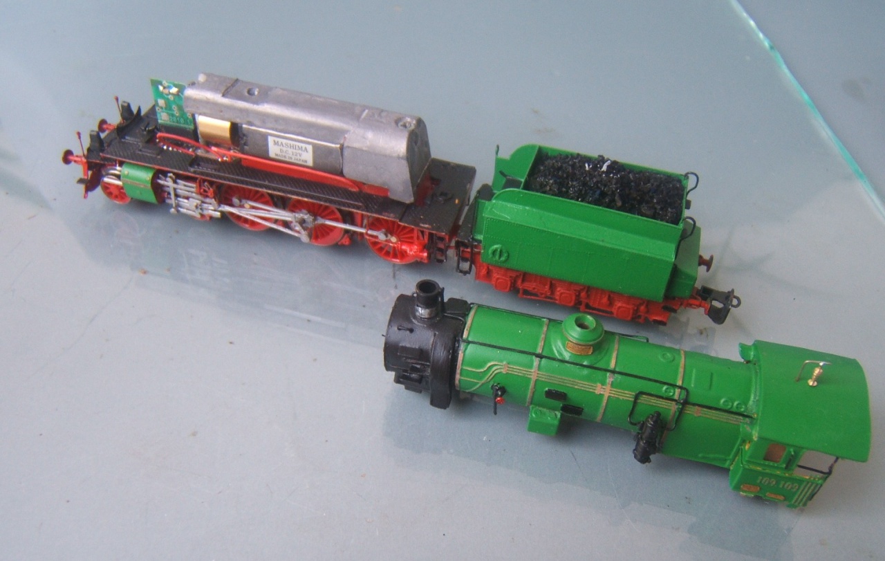

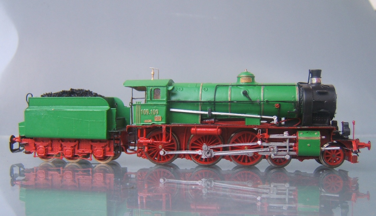

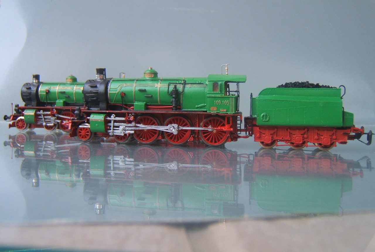

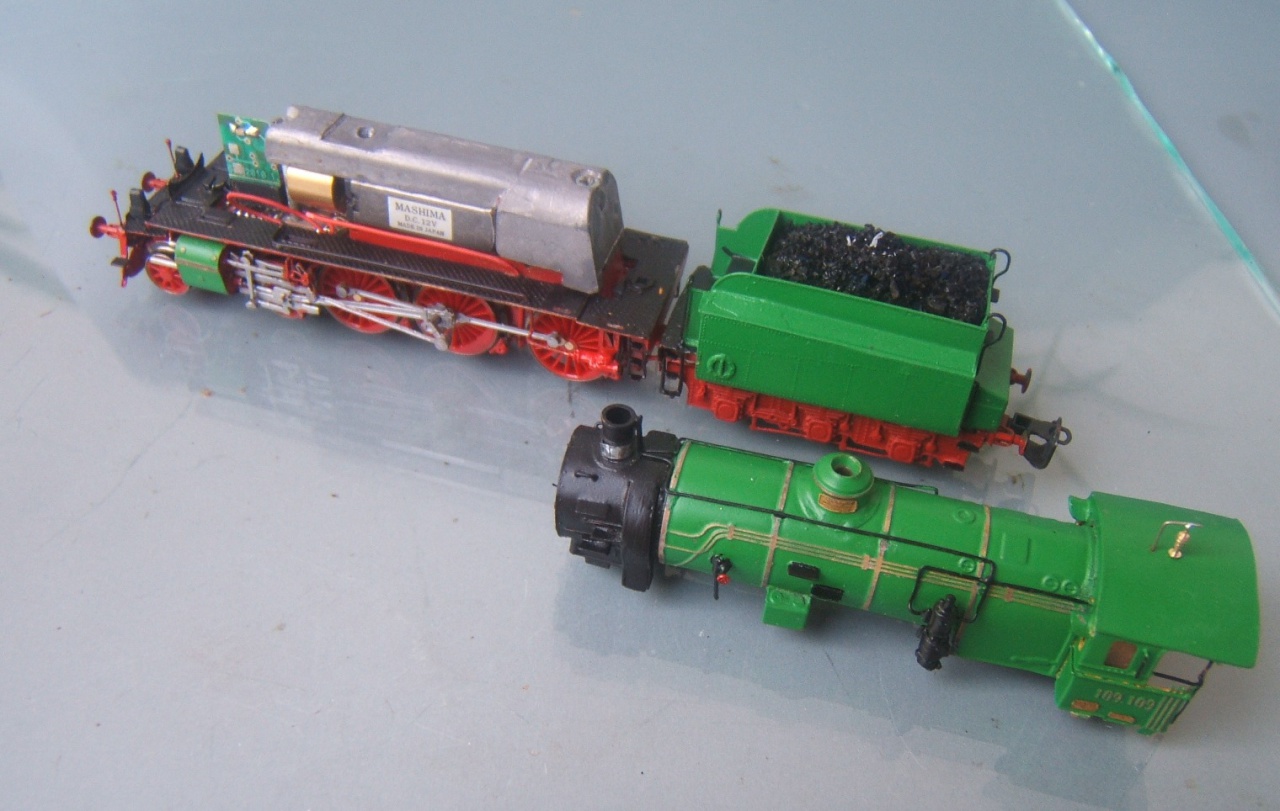

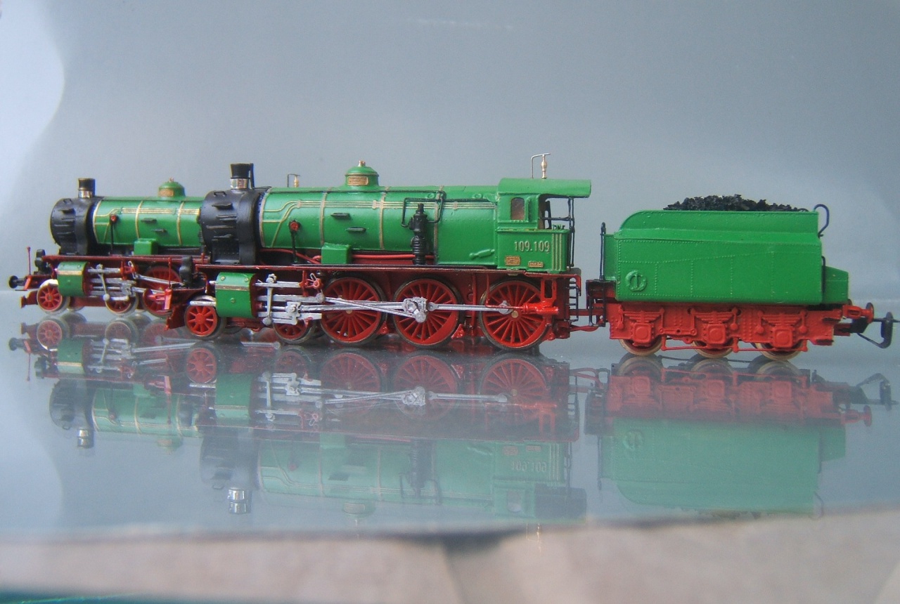

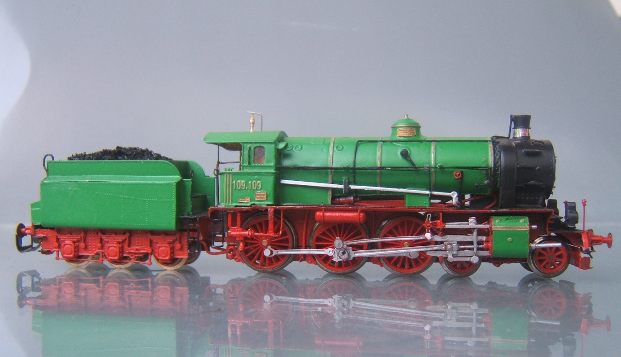

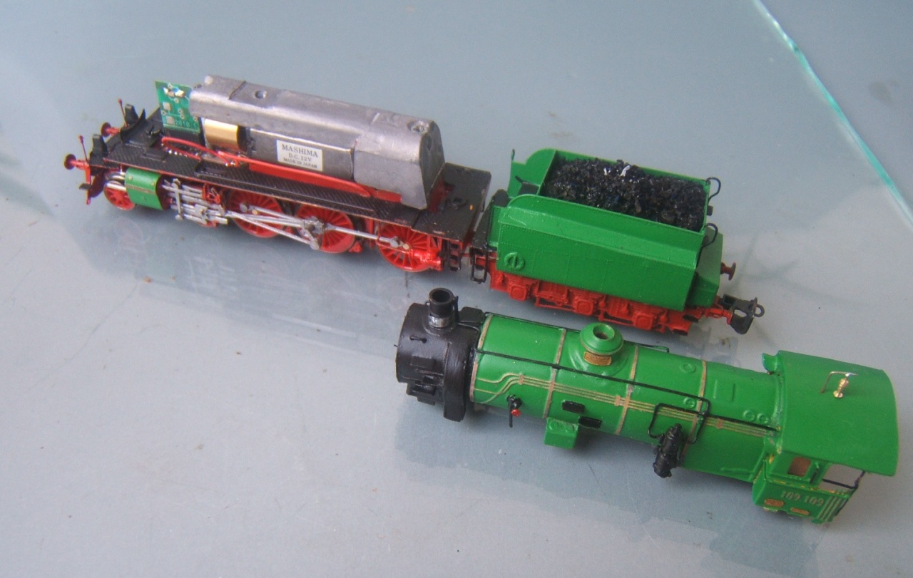

(#45498) GABA TT hozzászólása Válasz • Júl 13, 2015
Elkészült a második darab 109-es. Egy fotó a belsejéről is készült!
(#45499) etwg válasza GABA TT hozzászólására (#45498) Válasz • Júl 13, 2015
Jol néz ki!
(#45500) TT Putz válasza GABA TT hozzászólására (#45498) Válasz • Júl 13, 2015
Szuper munka.
Gratulálok!!!!!!!
