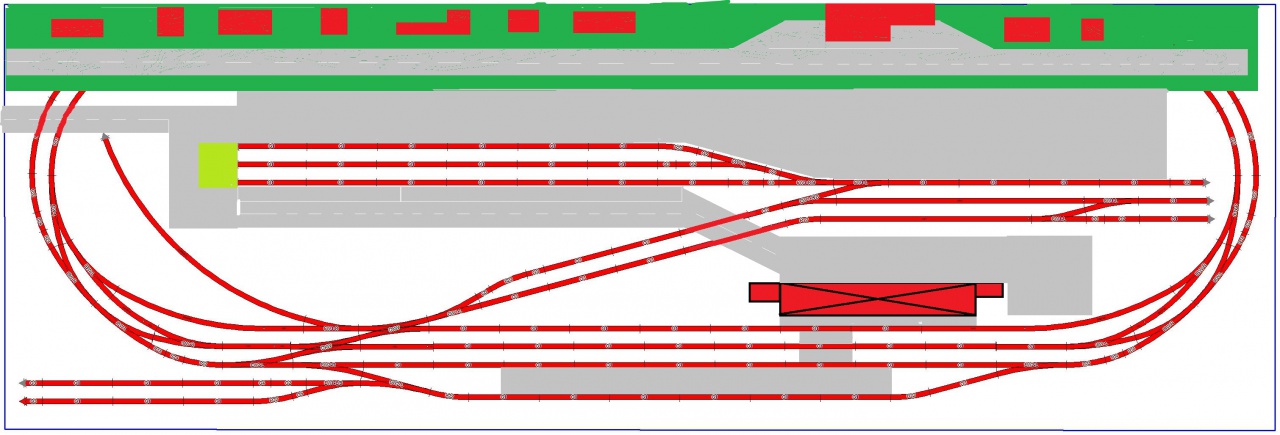

(#46883) csíkosháTTú válasza angyal.marci hozzászólására (#46878)
Szept 16, 2015 |
Idézet: „Azért ne nézzetek ennyire részegnek, hogy nem tudom eltalálni az egyenest!”
Nem is Rólad szól a mese! Ezt az egész diskurzust annak szántuk, hogy sikumegalifternek adjunk tanácsot, aki az első asztalát készül építeni!

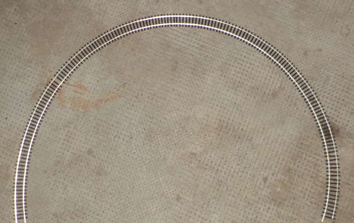

(#46887) csíkosháTTú válasza angyal.marci hozzászólására (#46885)
Szept 16, 2015 |
Nna, akkor tessék abbahagyni az álmodozást!
Menj el szépen Ottóékhoz, és vegyél egy flexisínt. Fogj odahaza egy deszkadarabot, és készíts el egy, mondjuk 375mm sugarú ívet. Építsd meg alá a töltést, rögzítsd le a vágányt, kövezd le!
ITT a cselekvés ideje!

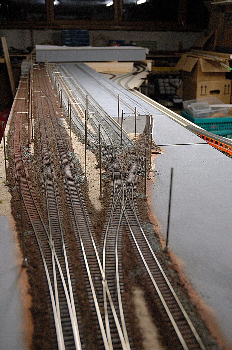

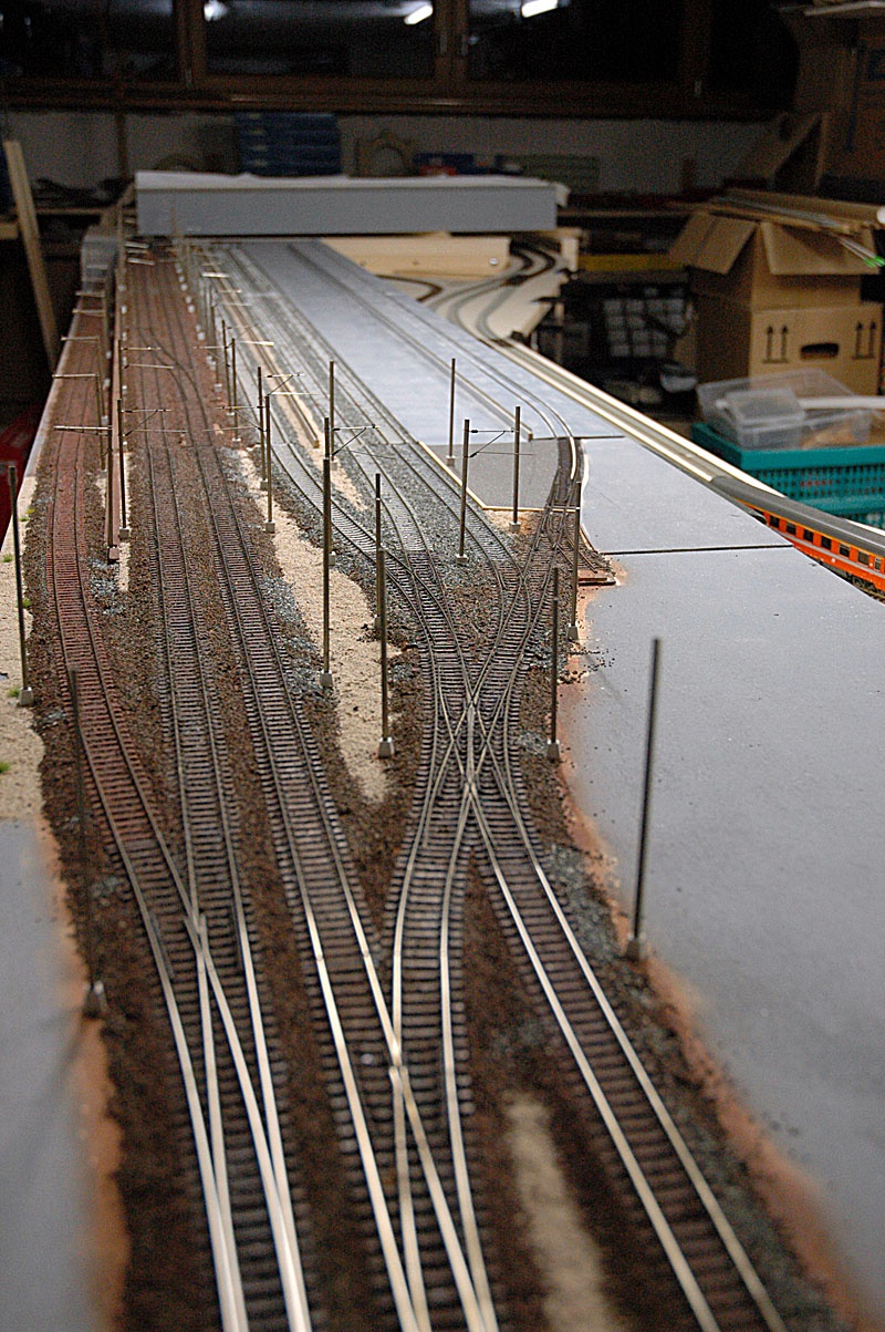

Érdekességként:
Cyberrailer barátom amúgy egy TT-s szegmensasztal helyett épített egy hagyományos H0-s asztalt állomással, rejtett tárolóval, 8-as jellegű vonalvezetéssel. Több képen ez az asztal látható.
Tehát nem kezdésnek, hanem egyszerűségi szempontokból választotta a "bettungsgleis" módszert. Igaz, hogy H0-ban némileg nagyobb választékból dolgozhatott.

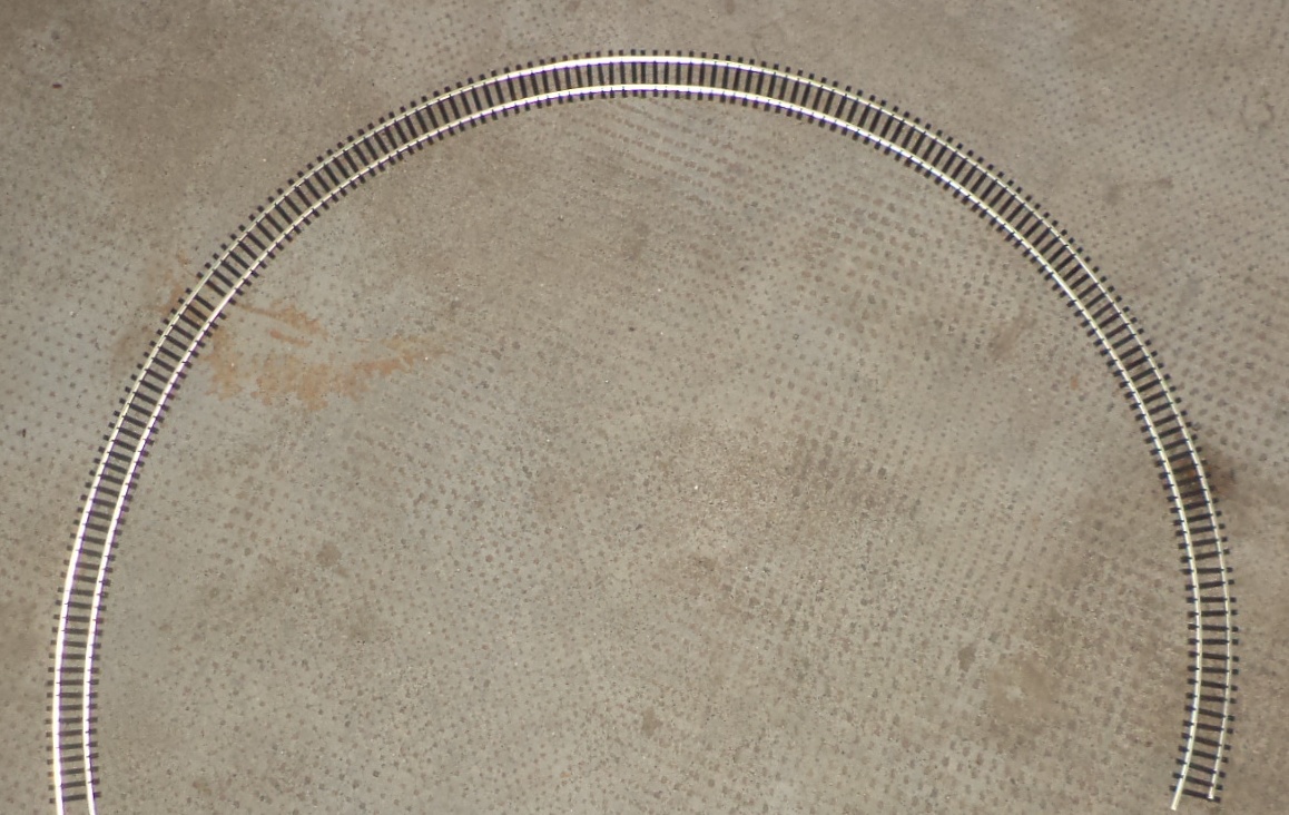

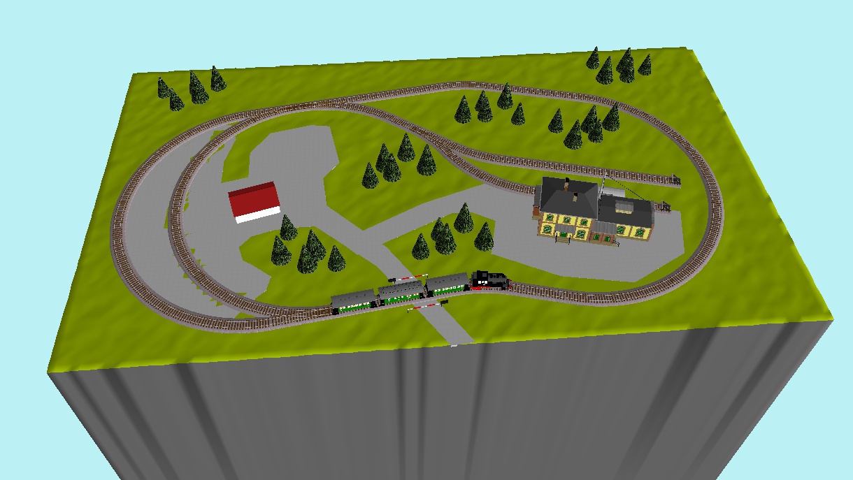

(#46894) angyal.marci válasza csíkosháTTú hozzászólására (#46887)
Szept 16, 2015 |
Nem lehetne akkor már a tervemben szereplő íves modul?  Pláne hogy van itthon flexi sín, nem kell venni
Amúgy az nem járható út, ha előbb leragasztom a betonaljat és utána befűzöm a sínszálat? Persze feltételezem ehhez, hogy nincs az adott szakaszon betáplálás. |

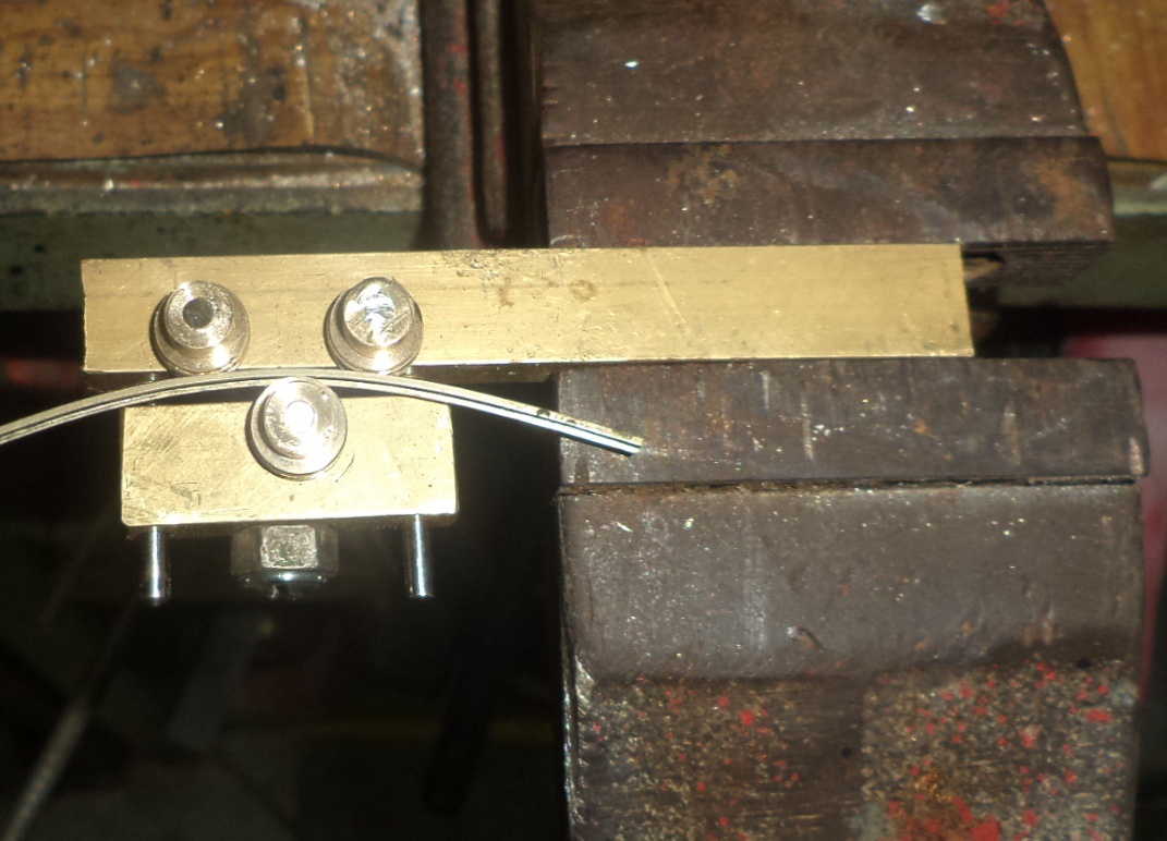

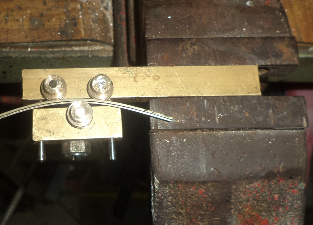

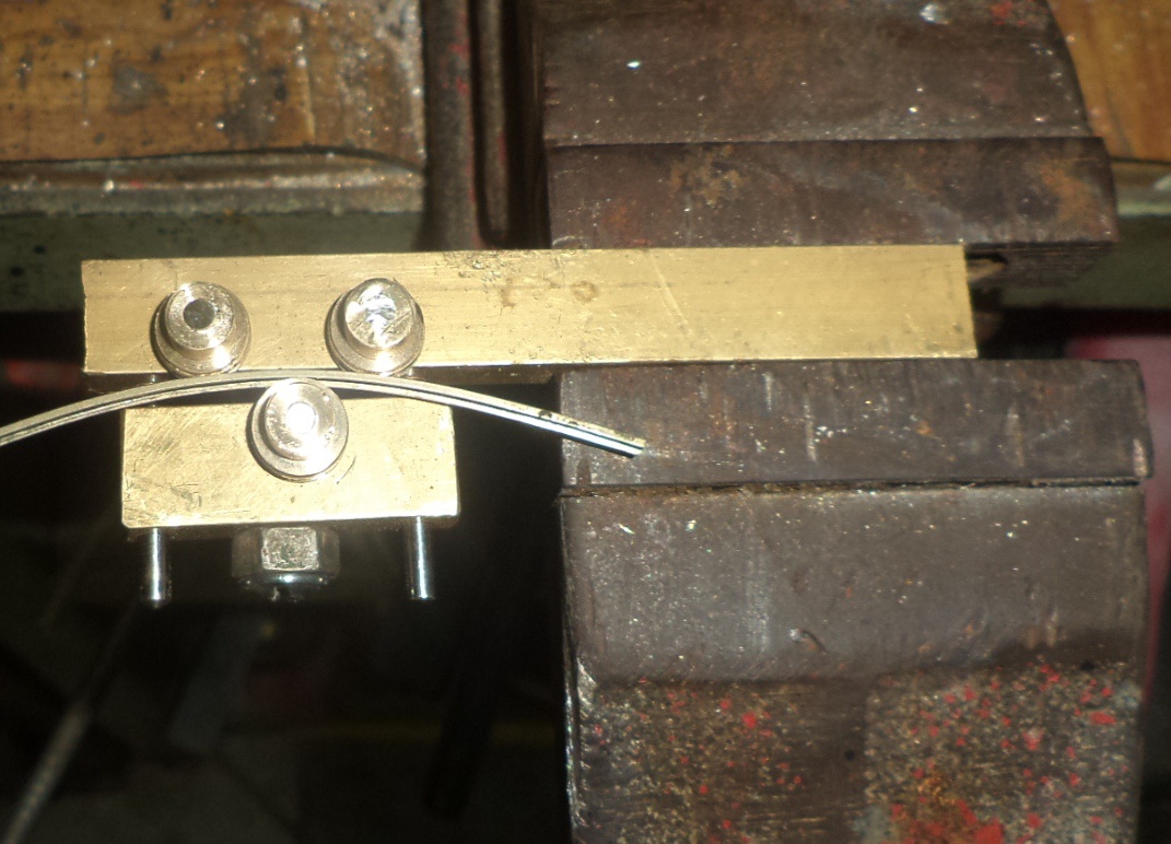

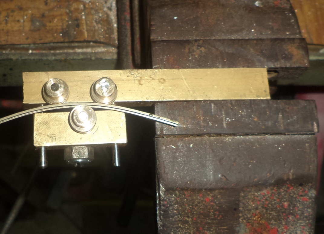

(#46895) GABA TT válasza angyal.marci hozzászólására (#46869)
Szept 16, 2015 |

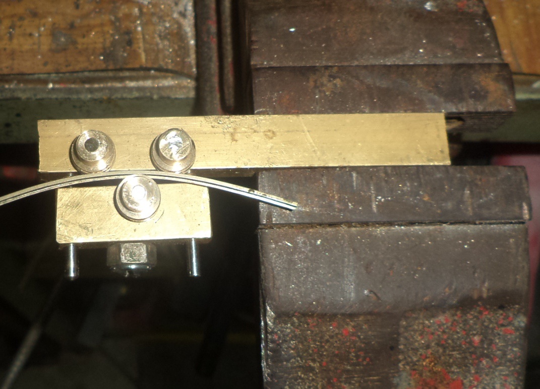

Így van lehet egyenes részekre is tenni a szakaszolásokat, de akkor megint nincs szabad kezed, mivel egy hagyományos asztal bővelkedik ívekben!
Ilyen célszerszám kell hozzá és ott vágod ahol akarod .Persze még összefűzés előtt mert a műanyag összekötő elemeket bele kell fűzni. |

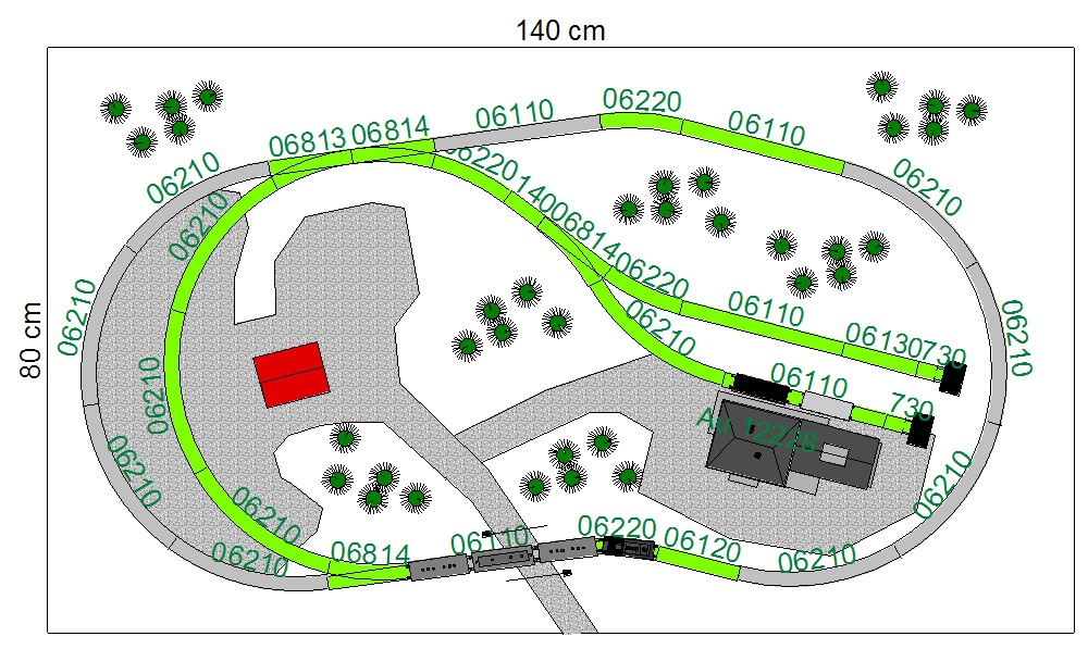

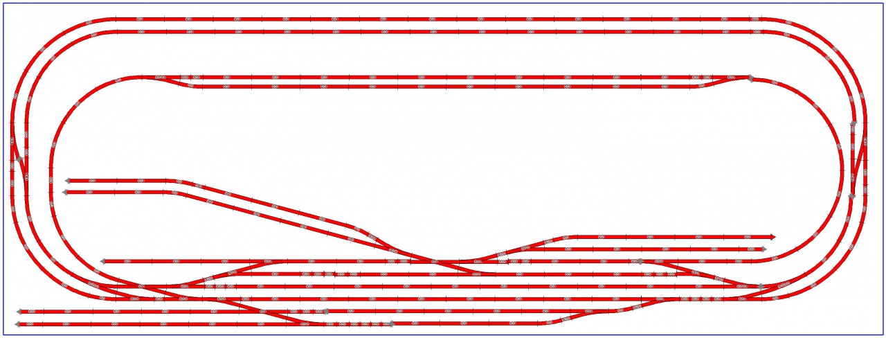

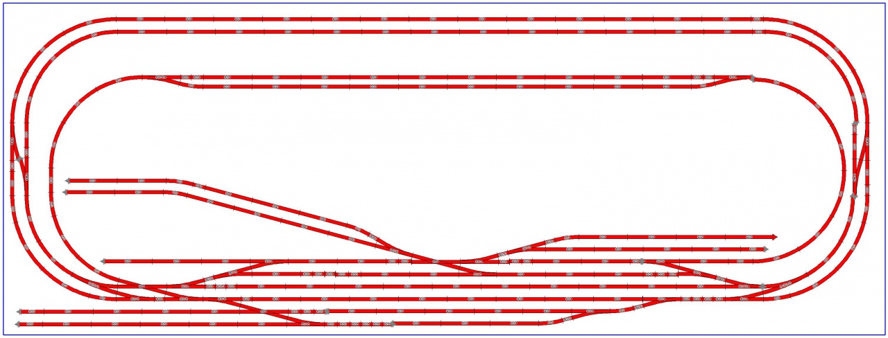

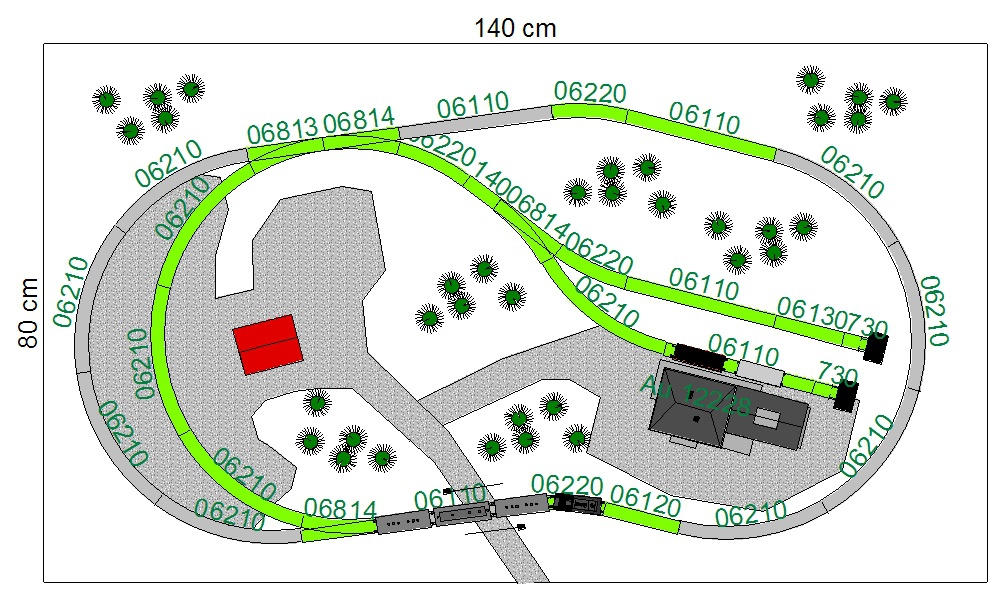

(#46896) sikumegalifter válasza csíkosháTTú hozzászólására (#46884)
Szept 16, 2015 |
Az asszony pajtás után te vagy a második aki támogat ebben és ez már jó
Főleg ahogy írtam nem lesz hasztalan mert remélhetőleg lesz utánpótlás aki majd hasznát veszi

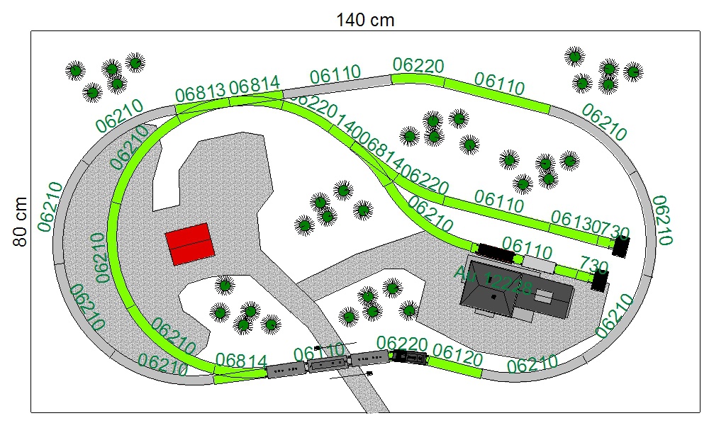

Próbálgattam a scarmot ezzel a tipussal, de valahogy soha nem akar összeérni a vágány de lehet hogy a program sem tökéletes.
Keresek helyet ahol vannak geometria rajzok meg hasonló dolgok |
(#46897) angyal.marci válasza sikumegalifter hozzászólására (#46896)
Szept 16, 2015 |
Idézet: „Próbálgattam a scarmot ezzel a tipussal, de valahogy soha nem akar összeérni a vágány de lehet hogy a program sem tökéletes.”
Na ez az én bajom a gyári geometriával! Vagy minden ívet, hosszt ismerni kell, hogy talán ki tudj rakni valamit, vagy pedig még úgy se sikerül.
GabaTT: Az a szerszám jól néz ki! Nehogy fabrikáljak egyet...  |

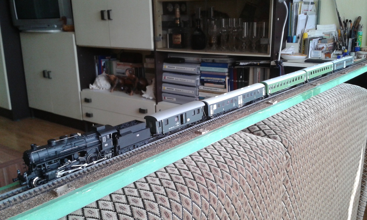

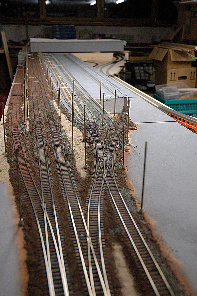

(#46903) lakasi válasza sikumegalifter hozzászólására (#46877)
Szept 17, 2015 |

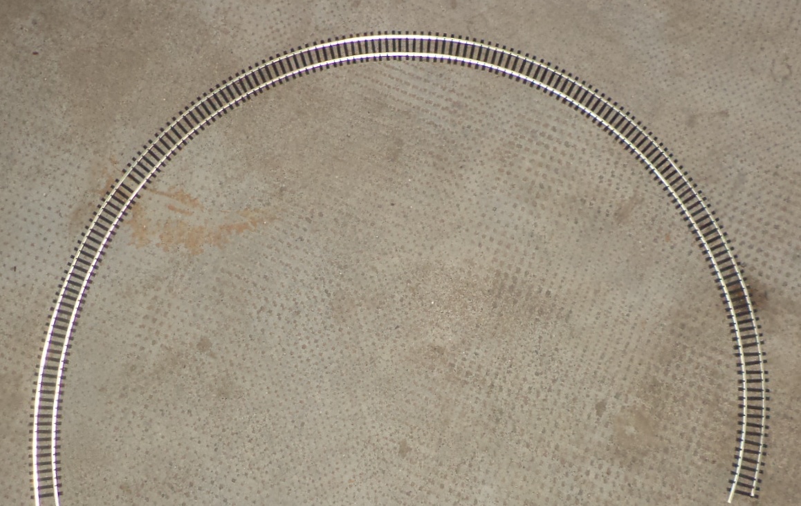

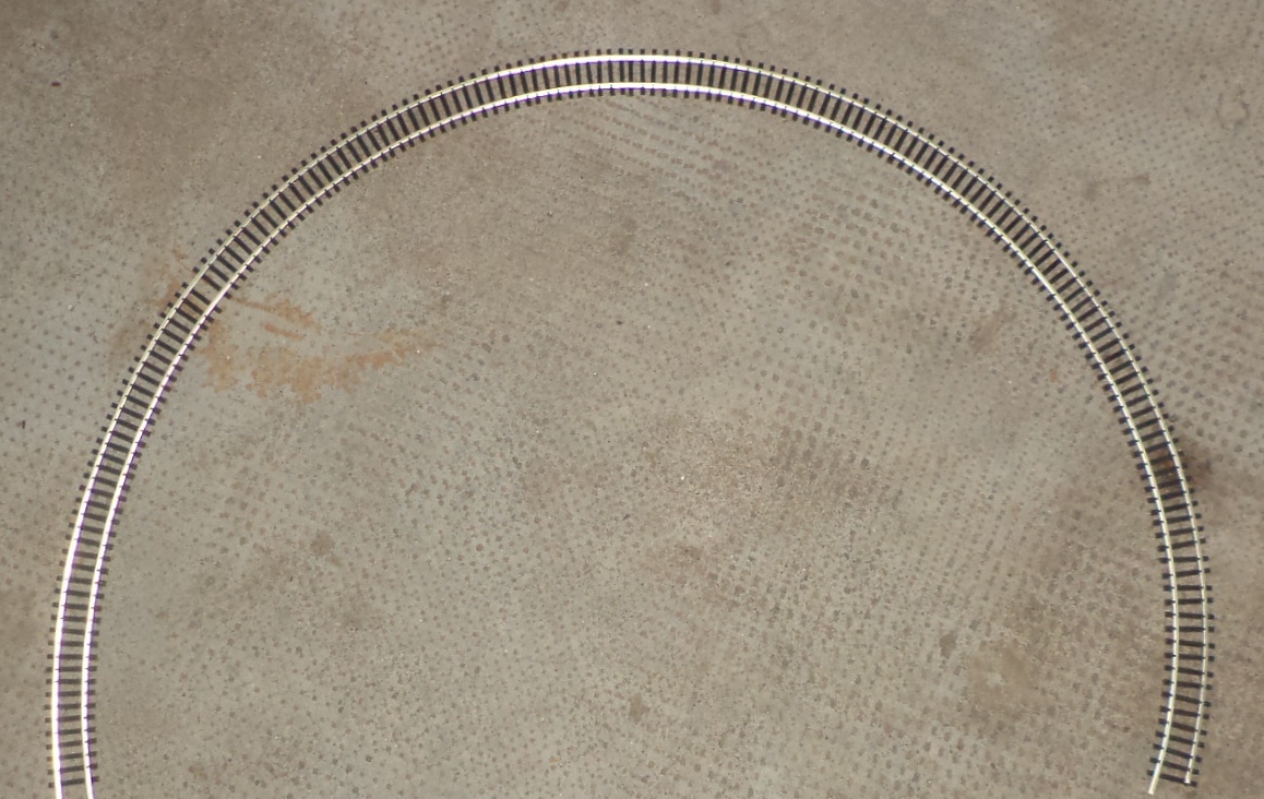

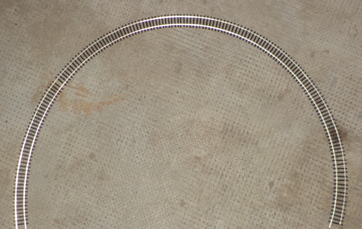

Én bátorítalak a flexigleis használatára, nem olyan ördöngős dolog, kis kézügyességgel és figyelemmel szépen lehet vele építeni. Nemcsak anyagi megfontolásból, hanem praktikus szempontok miatt is.
Az én terepasztalom 2,5*1 m-s, kb 12 m vágány van rajta, ennek kb 80%-a flexi. Semmi problémám nincs vele, a hattengelyes mozdonyok, szerkocsis gőzösök is simán mennek rajta - még a GABATT művek 424-es gyönyörűsége is.
Arra ügyeltem, hogy az ívek ne legyenek 310 mm-nél kisebb sugarúak, ezt egy sablonnal meg lehet oldani. Nálam a vágányzat 3 mm vastag parafára épült, a leendő tengelyvonalat ceruzával kirajzoltam, a talpfákat 10-15 cm-ként 0,8 mm fúróval kifúrtam és modellboltban kapható 0,8 mm átmérőjű pozdorja csavarral rögzítettem. Ha a flexit hajlítod a külső szál a végeinél értelemszerűen rövidebb lesz, ezért rögzítés után a belső szálból vágni kell (mikro gép + mikro flex korong).
A kényesebb részeken, pl váltóknál, használtam gyári elemeket. A váltók kitérő ágánál - nálam EW1 és IBW-k vannak - mindenképpen hasznos a gyári elem beiktatása.
A macerásabb dolog a kőszórás. Arra nagyon oda kell figyelni, hogy tényleg szép legyen. Megéri azonban az aprólékos munka, mert a végeredmény sokkal szebb, mint az ágyazatos pálya. |

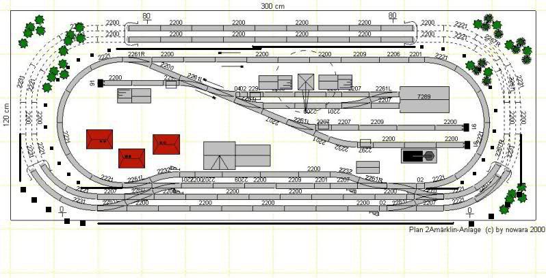

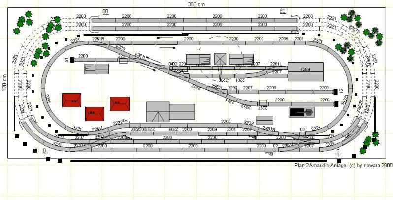

(#46904) csíkosháTTú válasza angyal.marci hozzászólására (#46898)
Szept 17, 2015 |

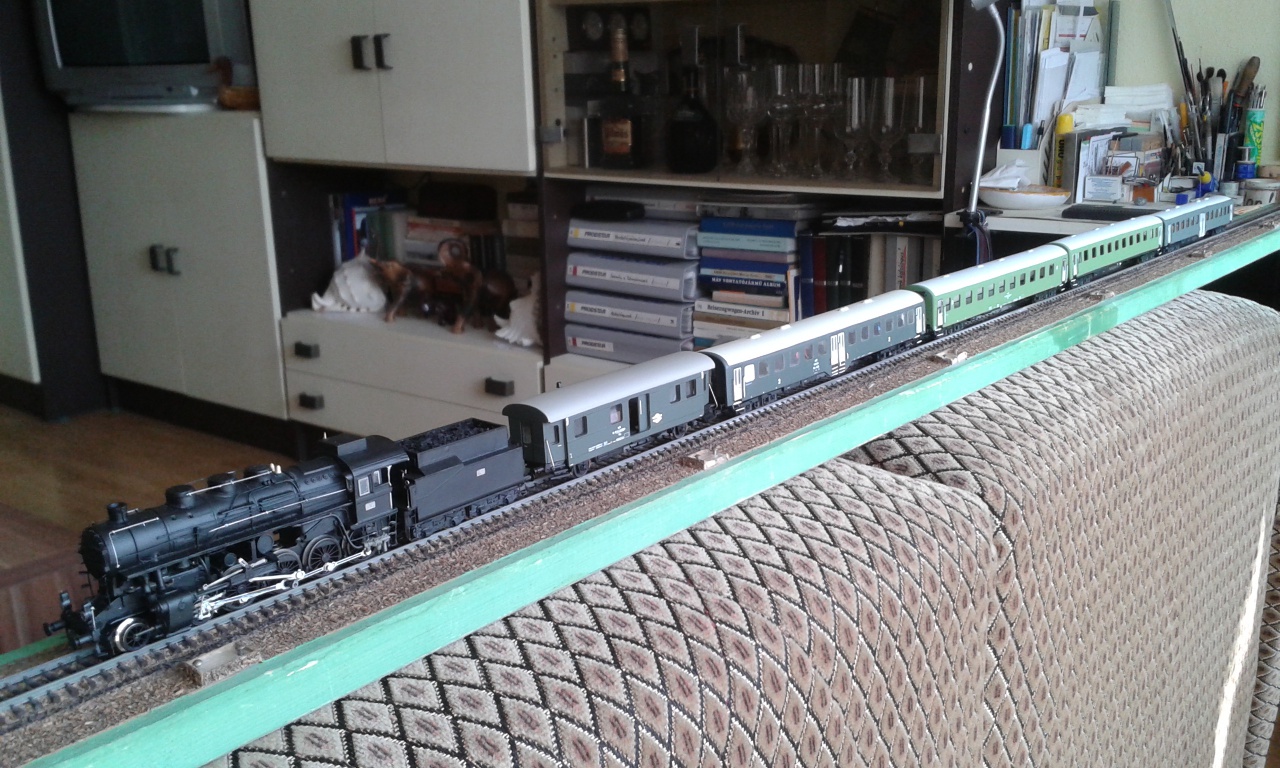

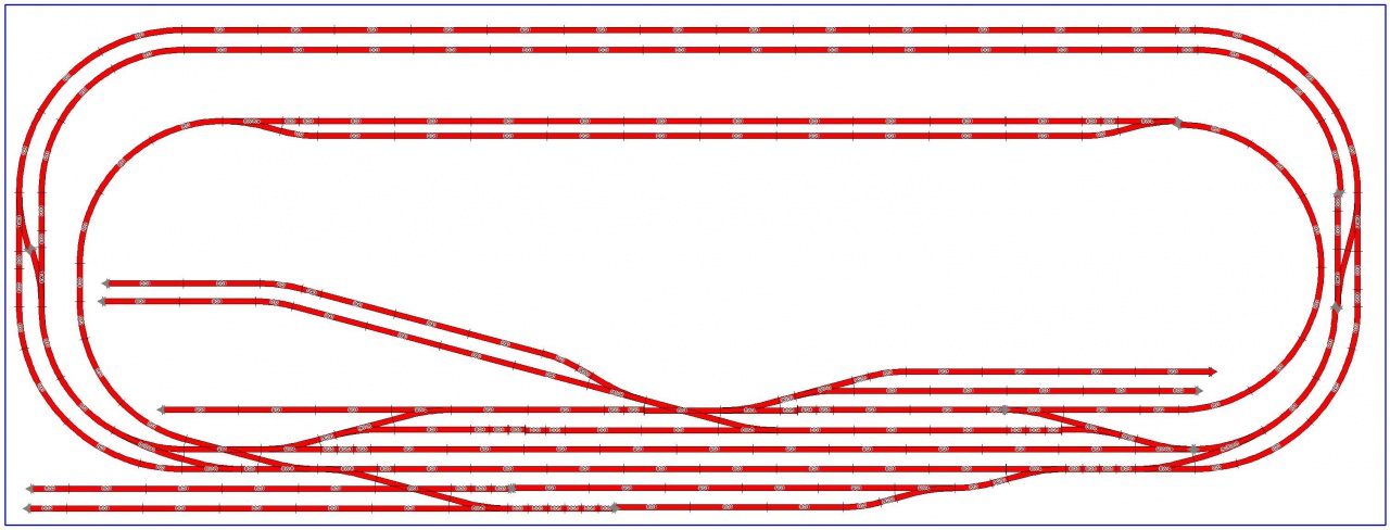

A H0 topicon követhető retro asztalhoz nem készült ugyan számítógépes terv, de így sem ér össze vágás nélkül a sín pár helyen. Ennek is meg van az oka: a nagy dobozokban kapott temérdek mennyiségű sínanyagból a kiegyenlítő egyenesek hiányoznak...
Szóval, gyári elemek használata esetében el kell olvasni a katalógusokat, abban benne vannak a megvalósítható lehetőségek. Lengyel barátunk honlapján tudtommal legfrissebb Tillig is fent van, a 198-199. oldalon a Bettungsgleis konfigurációira ad példákat, a 214-215. oldalon meg a sima Modellgleis-hez.
Még valami: a régi Zeuke, később BTTB geometria, a klasszikus kalapsínek valami pazar módon vannak kitalálva! Gyakorlatilag az első pár kitérő vágány összerakása után fejből lehet dolgozni vele. Egyszerű, és nagyszerű. A mai, sokakl szebb és modernebb vágánymezőkkel már nem ez a helyzet (vagy nálam pusztulnak az agysejtek egyre nagyobb ütemben...). |

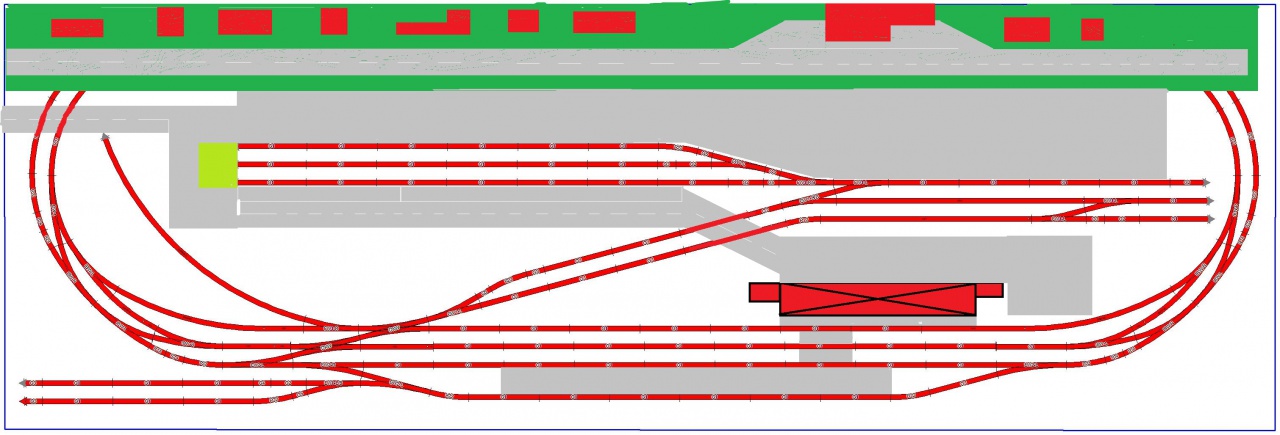

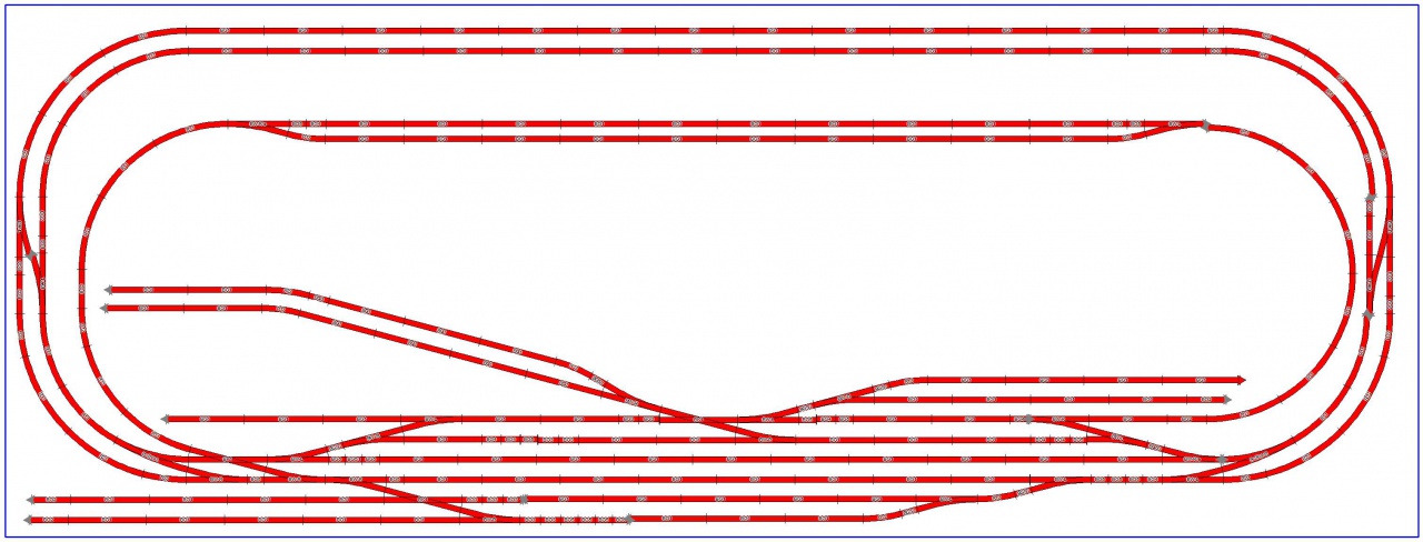

(#46916) sikumegalifter hozzászólása
Szept 17, 2015 |

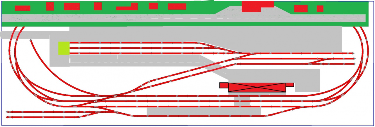

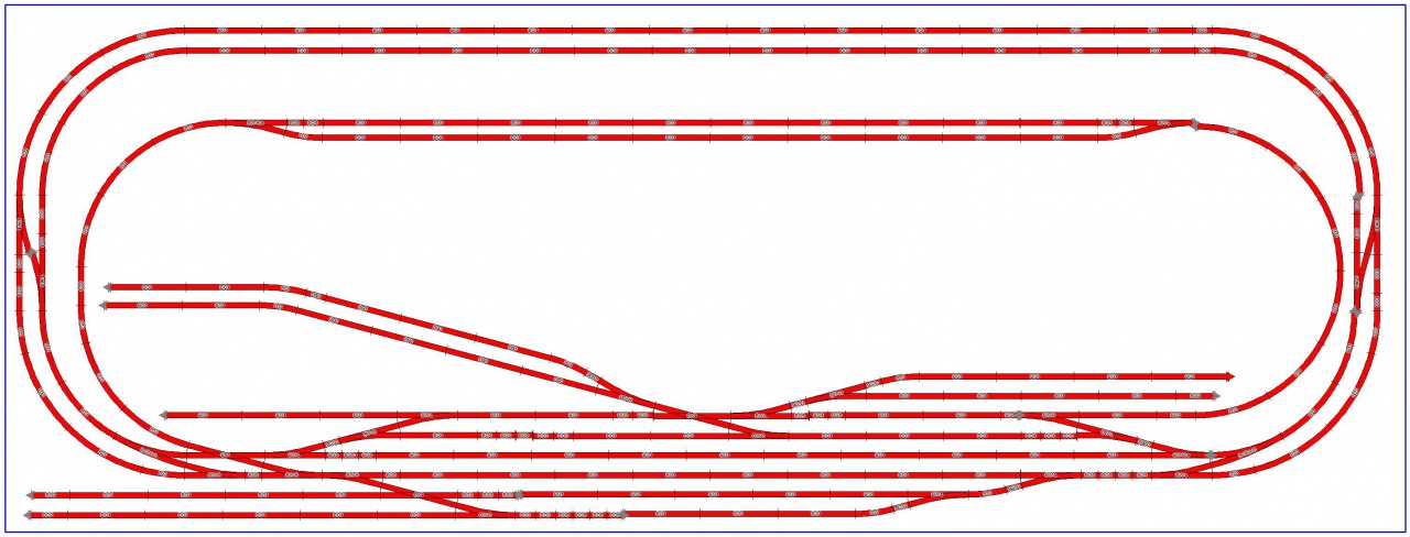

Kicsit gondolkoztam ezen az ágyazatos vágányból építsünk terepasztalt dolgon
Csináltam is egy kisebb tervet vagy lehet nagyot hmmm nem tudom
Csak próbálgattam mire lehet jutni adott vágányokból és hát ez lett belőle,de gondolom szakértő szemmel nézve sok lett a vágány rajta ugye?
Vannak helyek ahol nem ér össze a vágány,de gondolom pár mm-t élőben is lehet csalni.
(#46919) maTTato válasza sikumegalifter hozzászólására (#46916)
Szept 17, 2015 |
A vonalvezetés uncsi. (Dilikör a dilikörben) Nekem az állomás is zagyvának tűnik.Tán csak azért, mert az asztalon szeretem ha egy állomás vágányhálózata közelít az eredetihez. Az előző terved szerintem sokkal jobb volt. Inkább azt kellene továbbgondolnod. Bár elsőre valami könnyebben emészthetőt kellene megcélozni. Példának okáért most építgetek egy kisfiúnak ajándék asztalt. Itt is megvan a klasszikus dilikör, de lehet gyakorolni a pályafektetéstől az elektromos bekötéseken át a terepépítésig mindent. Valami hasonlón kellene a karmaidat élezni és ha szereztél némi tapasztalatot, belevágni az igazi projekbe.

(#46923) csíkosháTTú válasza sikumegalifter hozzászólására (#46916)
Szept 18, 2015 |
Na akkor most vitatkozom a többiekkel!
Nem olyan rossz ez a terv!
Amit írták, hogy mit szeretnél, ahhoz még jó is lehet. Én a következő változtatásokat tenném meg ezzel:
1: Ha a kép aljáról számoljuk a vágányokat, akkor a 2. és az 5. vágányt elhagynám, helyettük itt peron lenne az utasforgalomnak. (Tudom, a tehervonatok a szíved csücske, de a munkásoknak csak ide kell érnie valahogy, az meg személyvonat.) Pár váltó el is marad, kevesebb pénzt kell költeni.
2: A dilikör felső két vágányát egy kulisszába vinném, ott még lehetne egy kitérővágánnyal egyfajta rejetett pályaudvart csinálni.
3: A belső dilikört meg egy rakodó, ipari résszé bővíteném, de nem túlságosan. Így lehetne játszani az előtérben lévő állomáson, meg tolatgani rendezgeni itt, meg a belső dilikör ipari vágányain is.

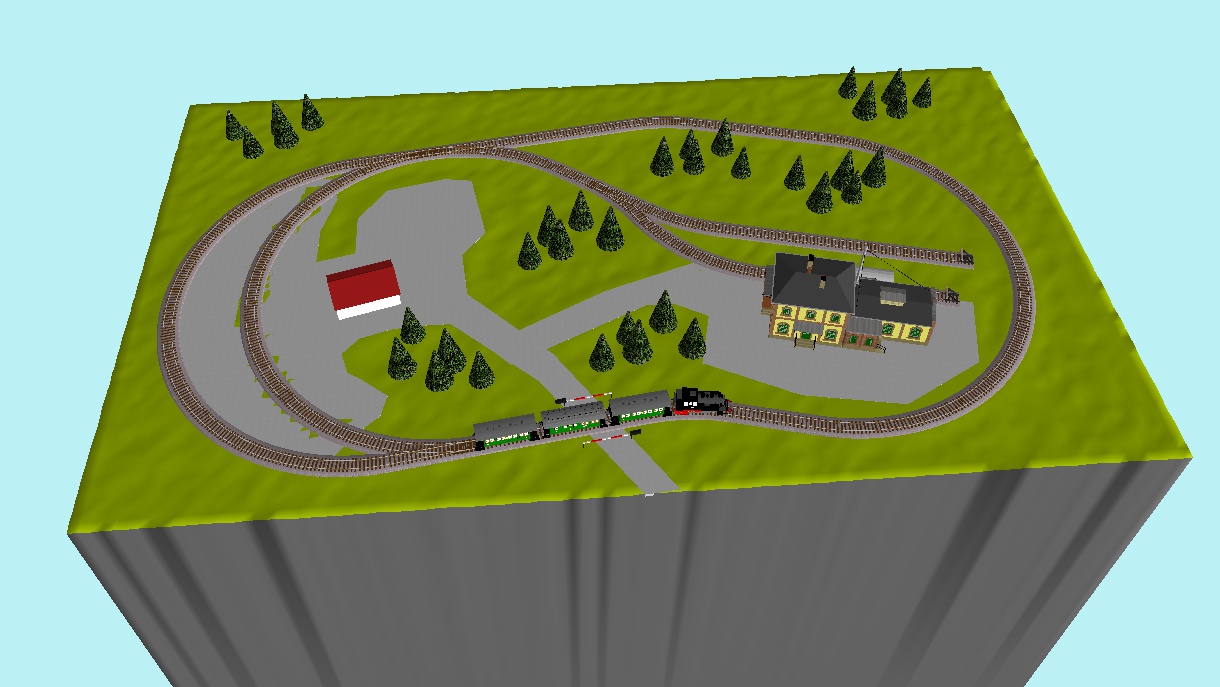

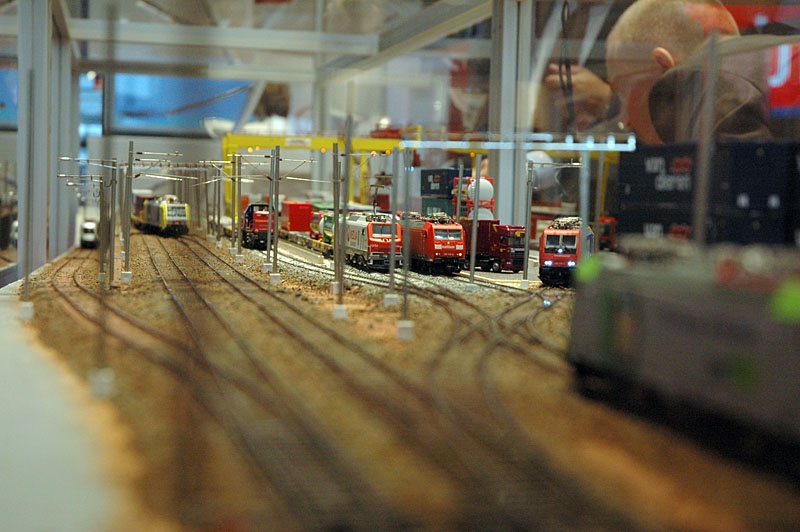

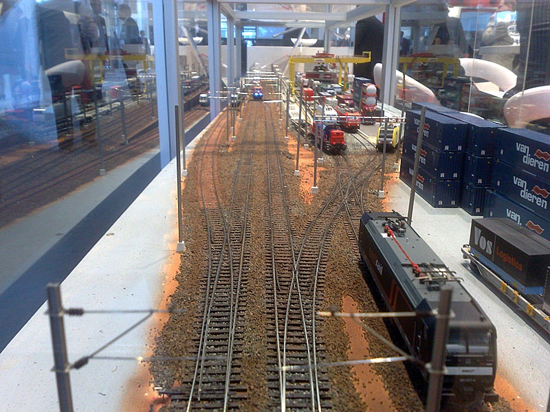

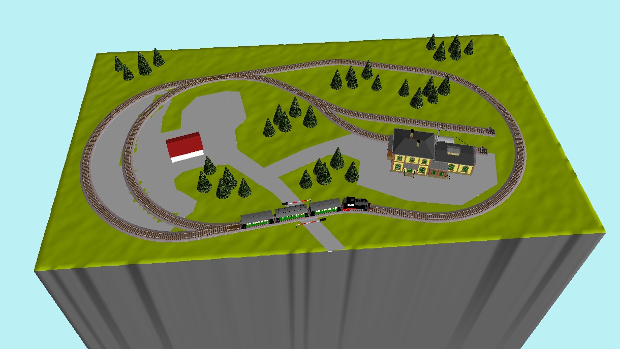

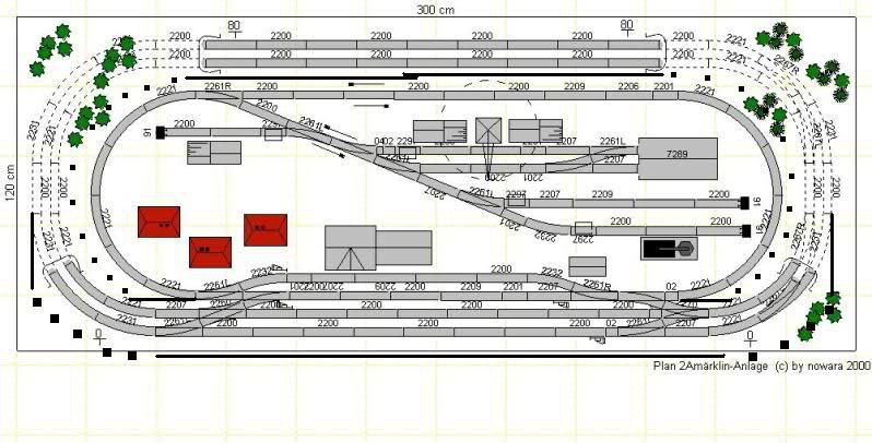

(#46927) sikumegalifter hozzászólása
Szept 19, 2015 |

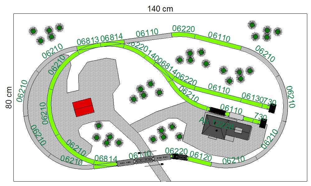

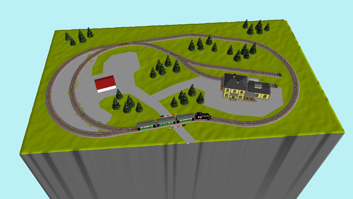

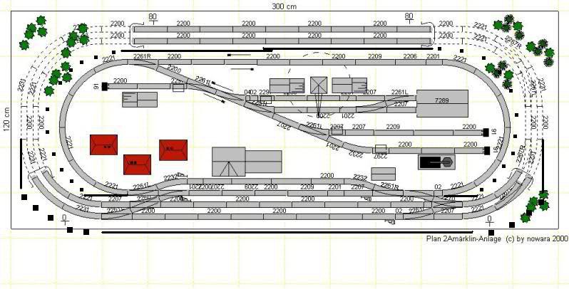

Akkor egy kicsit változtatmni fogok a terven ☺
Kezdem érezni hogy nem is olyan egyszerű egy terepasztal tervezése,de jó érzés hogy itt mindig kapok segìtséget és tanácsokat ☺ Köszönöm
Bújtam a netet képek illetve tervek után és találtam valamitt illetve két dolgot is ami lehetne akár a jó irány is. Ha nem baj rakok fel pár képet
(#46928) sikumegalifter válasza sikumegalifter hozzászólására (#46927)
Szept 19, 2015 |

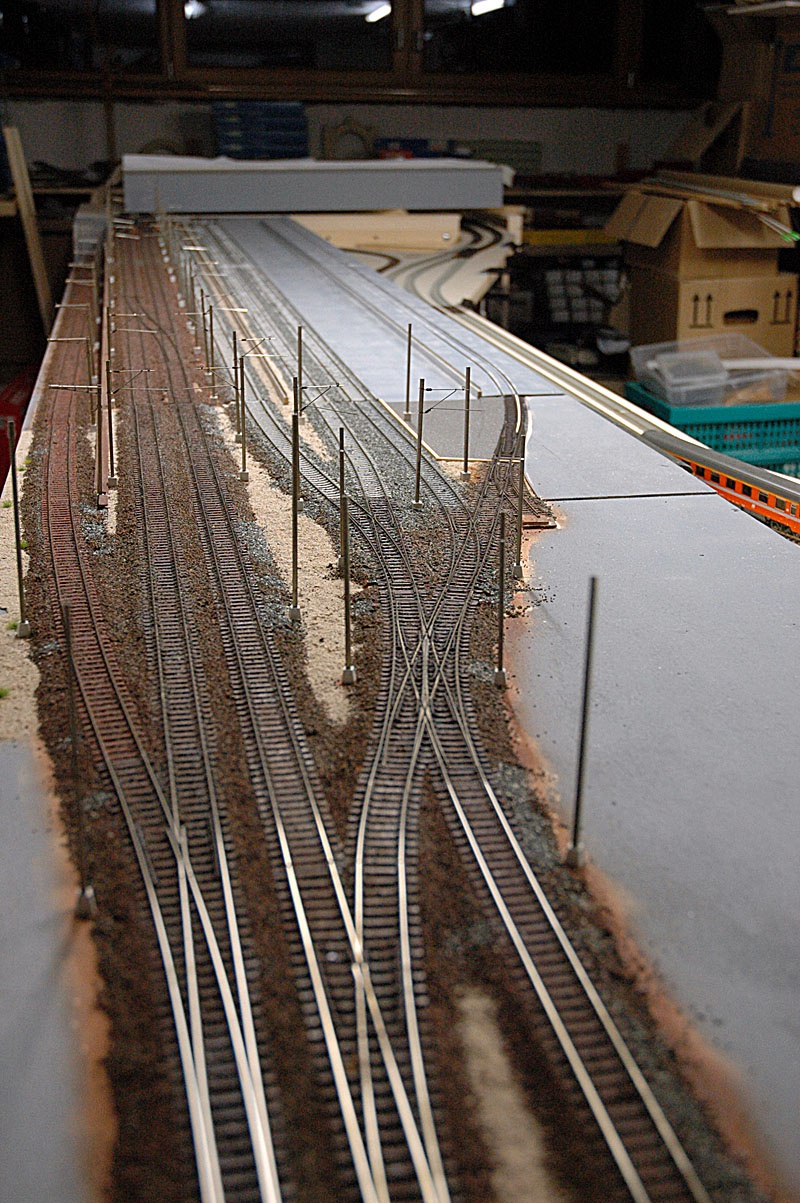

(#46930) PéTTer válasza saetta hozzászólására (#46900)
Szept 19, 2015 |
Szia Zoli, valami nem stimmel! Otthonra EW 1-el csinálhatsz relatív nagy állomást, modulos verzióban csak a váltókörzet egy méter. Így 3 méter hosszon nem jön össze 6-8 vágányos állomás főleg nem átmenő! Üdv Péter |
(#46931) saetta válasza enigma hozzászólására (#46926)
Szept 19, 2015 |
Köszönöm szépen a kedves felajánlást.
Történelmi/érzelmi és praktikus okokból is a "régi" állomásból indulnék ki.
Mint már írtam, persze jelentős kompromisszumokkal.
A korábbi vágányrend, pályaterv, a vágányok és peronok szélességi és hosszúsági adatai, információk és képek ezekről, a felsővezeték-rendszerről mind nagyon hasznos lenne.
Egyelőre a felkészülési szakaszban például ezeket látom fontosnak.
SAetta
(#46932) saetta válasza PéTTer hozzászólására (#46930)
Szept 19, 2015 |
A váltókörzet (nagy része) a 3 méteren kívül esne.
Még nincsen részletesen kiszámolva, de arányosítva ki kellene jönnie a minta H0 asztal alapján...
BZ |

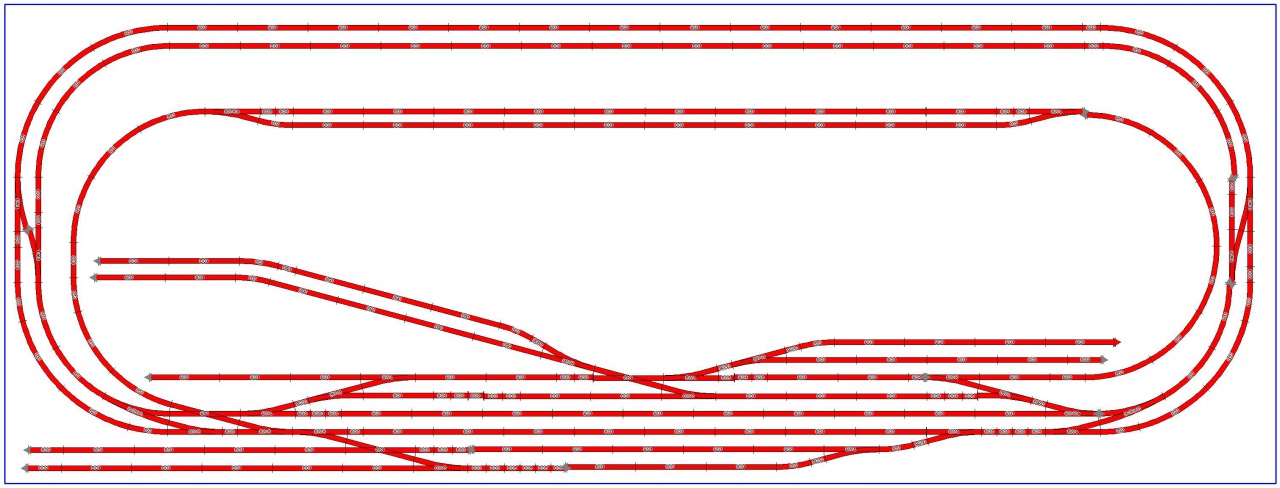

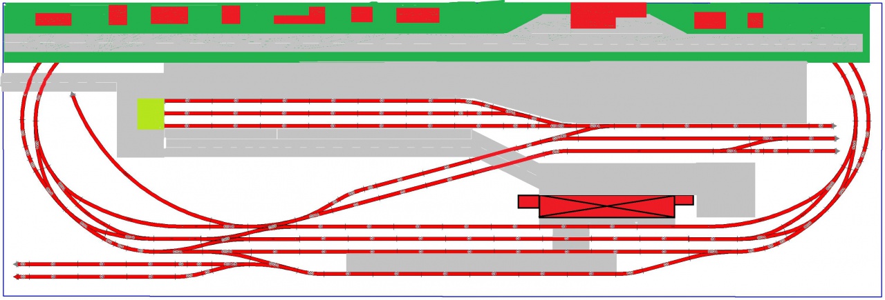

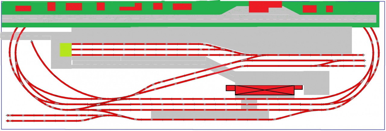

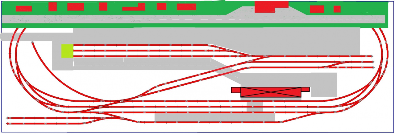

(#46934) sikumegalifter hozzászólása
Szept 19, 2015 |

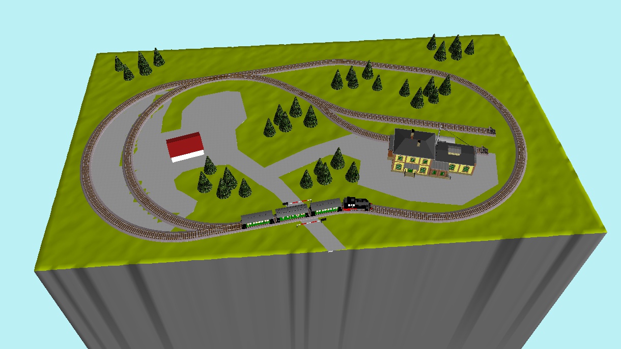

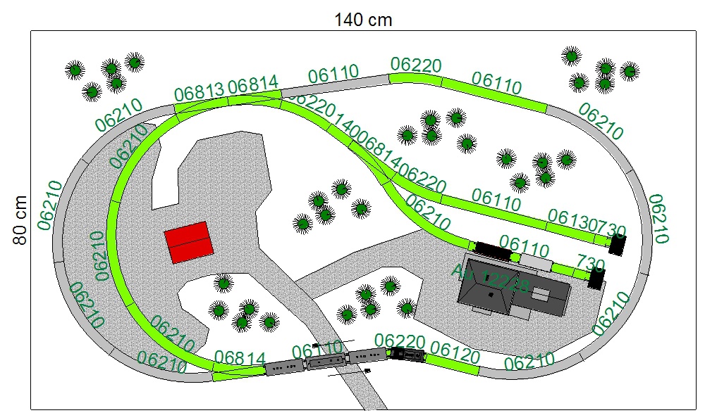

ígérem ez az utolsó terv egy darabig mert a héten lesz egy komolyabb kézműtétem és a jobb kezem egy darabig használhatatlan lesz. de olvasni esetleg bal kézzel gépelni tudok majd
Tehát ami eddig biztos.: Marad az egy szintes asztal amolyan kezdők asztala később gyerekjátéknak szánva. Kicsit csökkent az állomás vágányainak száma. Mivel csak kell egy kis személyforgalom lesz egy peron is
A személyforgalom jobbára a külső ívre lesz hangolva. A teherforgalom marad bentre az iparvágányokon lehet egy kicsit játszadozni
A felső részt megpróbálom kicsit elrejteni egy domboldal alá fent pedig lenne egy kis vidéki utca. Nagyjából ennyi persze apróbb változtatásokra vevő vagyok tőletek
(#46936) saetta válasza sikumegalifter hozzászólására (#46934)
Szept 19, 2015 |

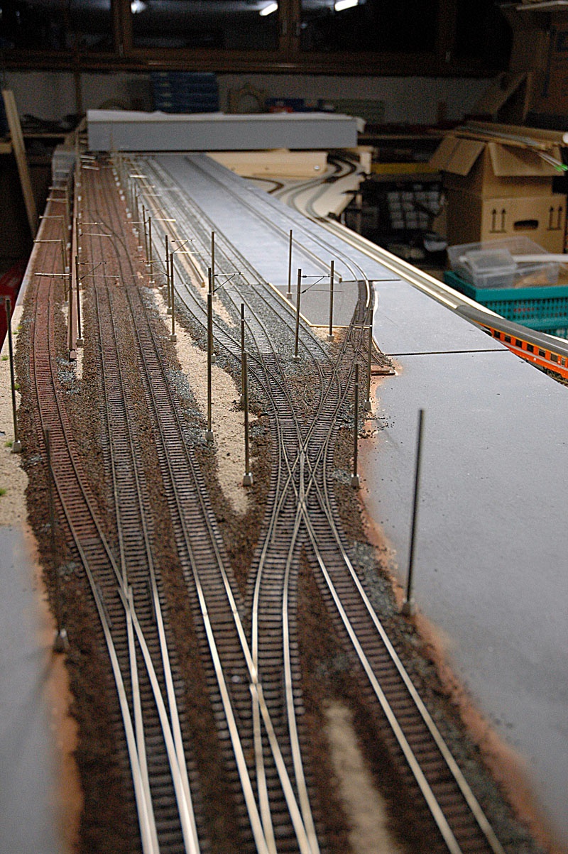

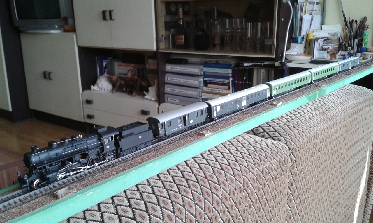

(#46937) ModELiTT hozzászólása
Szept 20, 2015 |

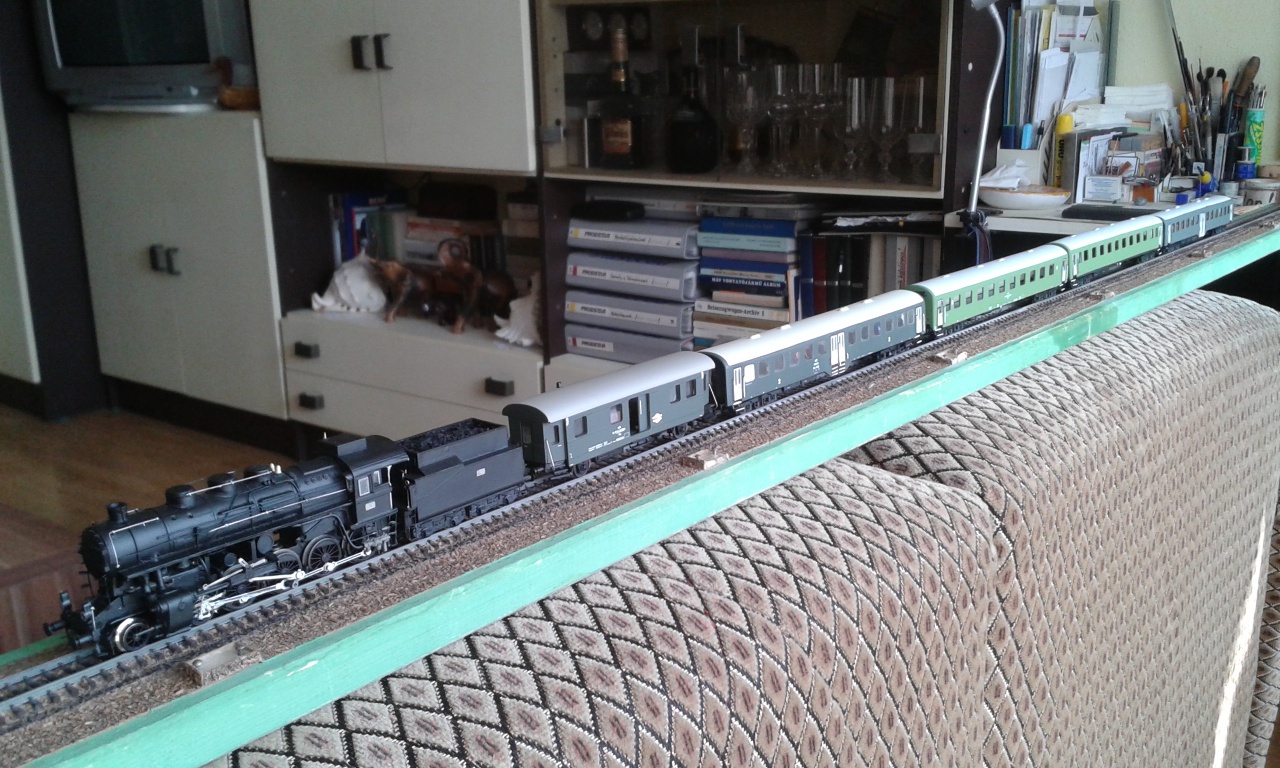

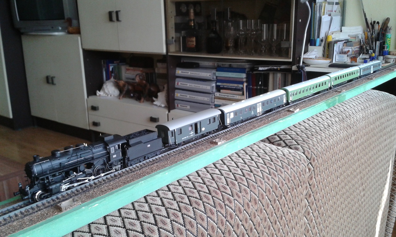

Üdv a kórterem lakóinak !
Lassan de biztosan,kezd összeállni a szerelvényem ..
Ilyen apró örömökért érdemes modellezni .. |
(#46938) angyal.marci válasza ModELiTT hozzászólására (#46937)
Szept 20, 2015 |
Bezzeg hol van ilyenkor a kalapleemelős ikon?
Nagyon felteTTed a lécet!  |

(#46940) masTTertape válasza ModELiTT hozzászólására (#46937)
Szept 20, 2015 |
Nos igen. Csodálatra és irigylésre méltó összeállítás.
Nagyon szép.  |
