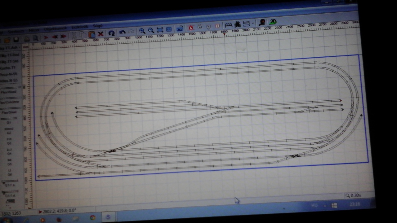

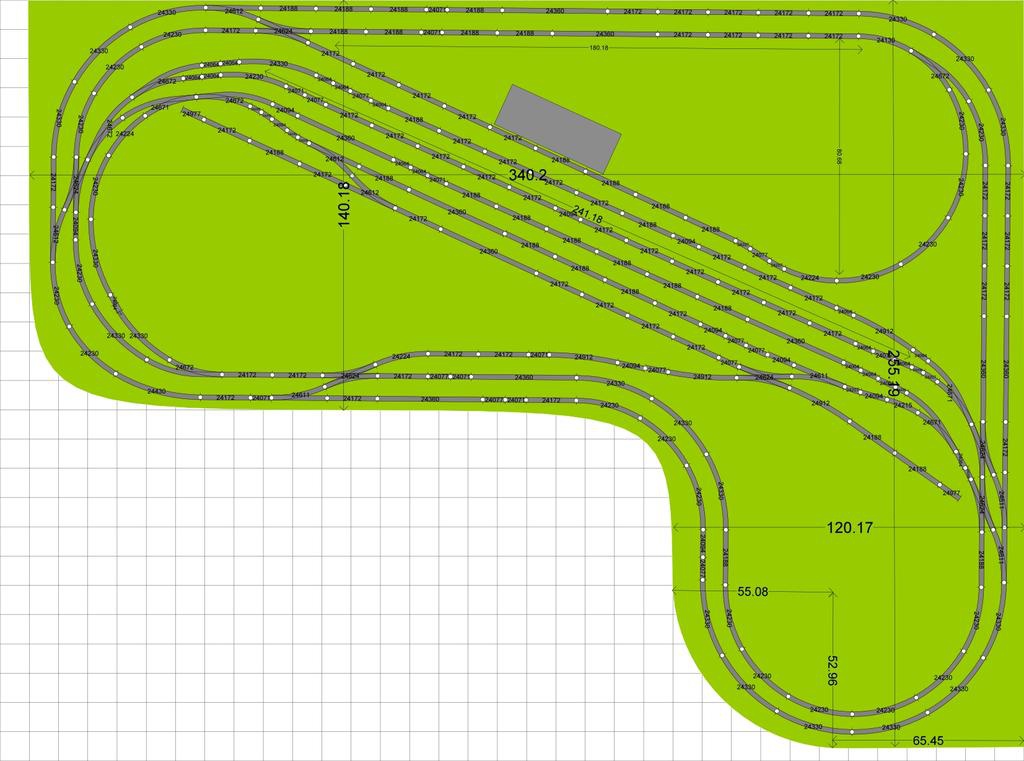

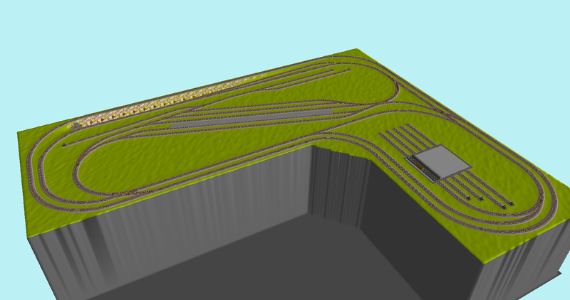

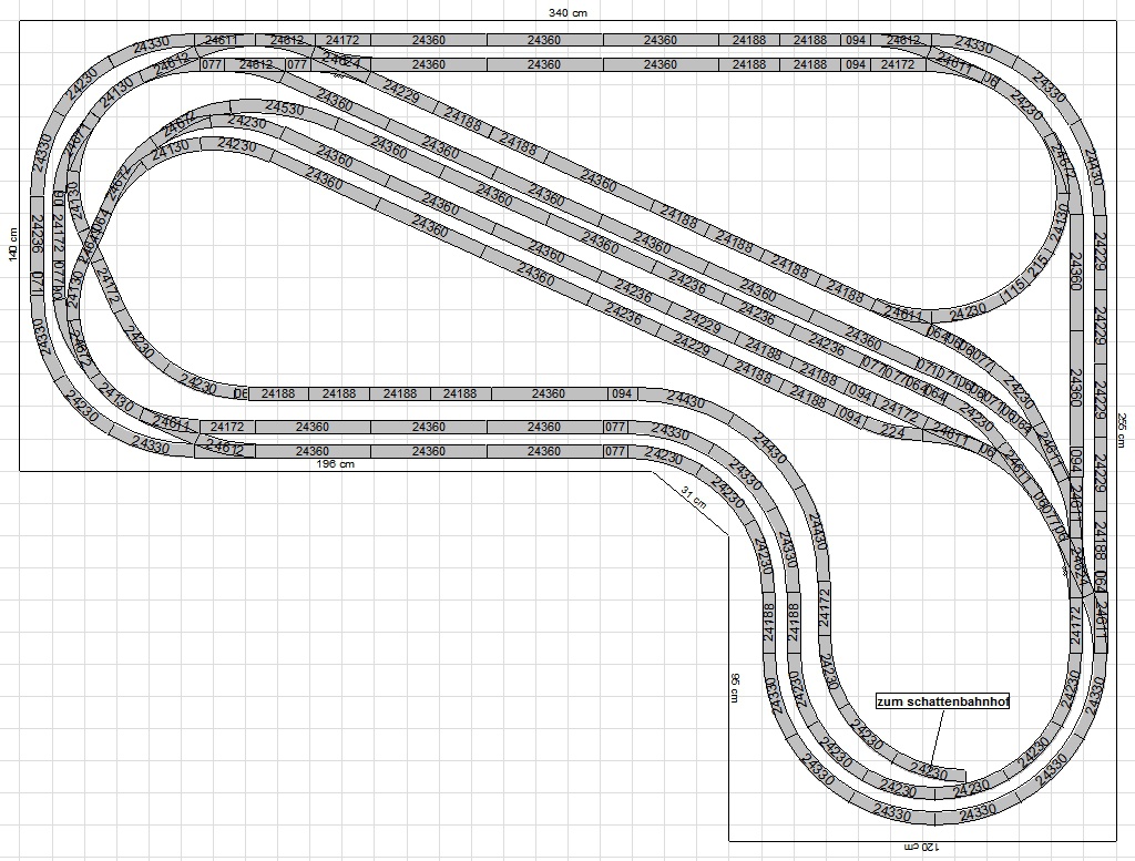

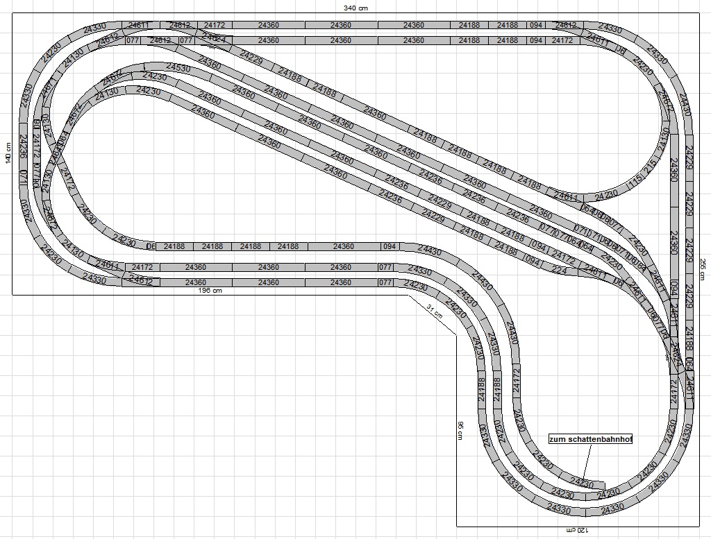

Mivel az utolsó tervem áll eddig a legnagyobb eséllyel a kivitelezéshez és megpróbálom modell vágányzattal építeni. Elég sok íves váltó kell bele és kérdezném valakinek van negatív tapasztalata róla?
Olvastam és remélhetőleg jól is értelmeztem hogy a váltókat érdemes külön megtáplálni? Én ezt úgy gondolom hogy papucs nélkül raknám be hogy esetleges bontásnál,cserénél nem tépném fel a többi sínt a környéken.
(#46946) angyal.marci válasza sikumegalifter hozzászólására (#46945) Válasz • Szept 20, 2015
Tényleg. OFF méretben (160-as szoba) azt mondták, hogy az íves váltótól óvakodni kell mint a tűztől. Nálunk is így van?

(#46955) masTTertape válasza angyal.marci hozzászólására (#46946) Válasz • Szept 20, 2015
Erről az én gondolatom: mivel sokszor már szóba került a modellezés egyik szükséges velejárója, miszerint a méret csökkentésével nem egyenesen arányosan változnak a fizikai tulajdonságok, ezért a nagyvasútnál alapvető adhéziós összefüggések is jelentősen megváltoznak, ahogy kisebb az építési nagyság.
Egy íves kitérő a maga nemében bonyolultabb pályaelem - szerintem - mint egy egyenes váltó, hiszen itt az egyes sínszálakra az ívben ébredő erők is hatással vannak. És ugye egy 1:160-as mozdony tömege nem 160-ad része a 60-70 tonnás nagyvasnak (számold ki, 60 tonna N-ben egy 375 kg-os modellt eredményezne), azaz a kicsi modell (még TT-ben is) nem ugyanolyan erőhatások közepette halad át a váltón, mint a nagy. Már eleve a gravitáció másként hat rá, így a tapadás sem ugyanaz. Nézd meg, hogy a modellek esetében pl. a nyomkarima mennyire aránytalanul nagy a valósághoz képest! Az N-eseknél meg pláne.
Ezeket a fizikai jellemzőket kell belepasszírozni a méret adta korlátokba úgy, hogy az még használható is legyen. Sok esetben ez nem sikerül.
Nekem a TT-s íves váltókkal sem BTTB, sem pedig Tillig geometrián sosem volt problémám.

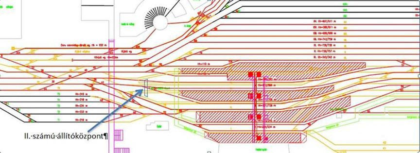

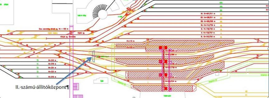

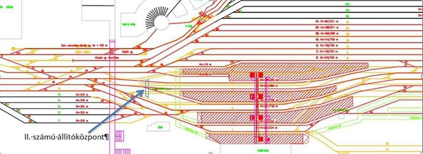

(#46958) sunocske válasza enigma hozzászólására (#46953) Válasz • Szept 20, 2015
Esetleg ez a helyszínrajz (bár eléggé torz és vázlatos) kicsit segíthet

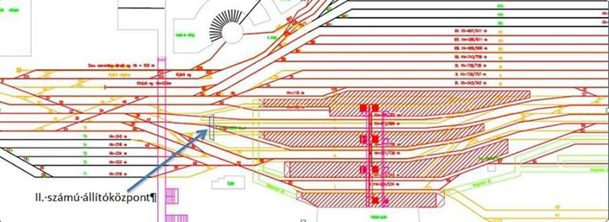

(#46961) saetta válasza sunocske hozzászólására (#46958) Válasz • Szept 20, 2015
Köszönöm, ismertem.
Ha már a Fehérvár témánál tartunk, valaki el tudja mondani, hogy az általános felújításon, korszerűsítésen túl, milyen kiemelt szempontok játszottak közre az ilyen mértékű pályaátépítésben?
Hallottam valamit, az egyenesben történő áthaladásról és nagyobb sebességről, de nem teljesen értem a peronok ilyen módosítását, illetve úgy nézem, hogy csonka személyvágány is lesz, valamint az utolsó vágányt is tudja egyszerre két vonat használni?

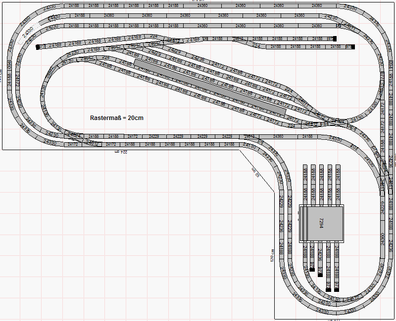

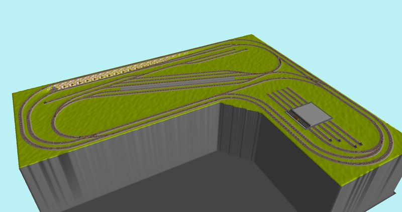

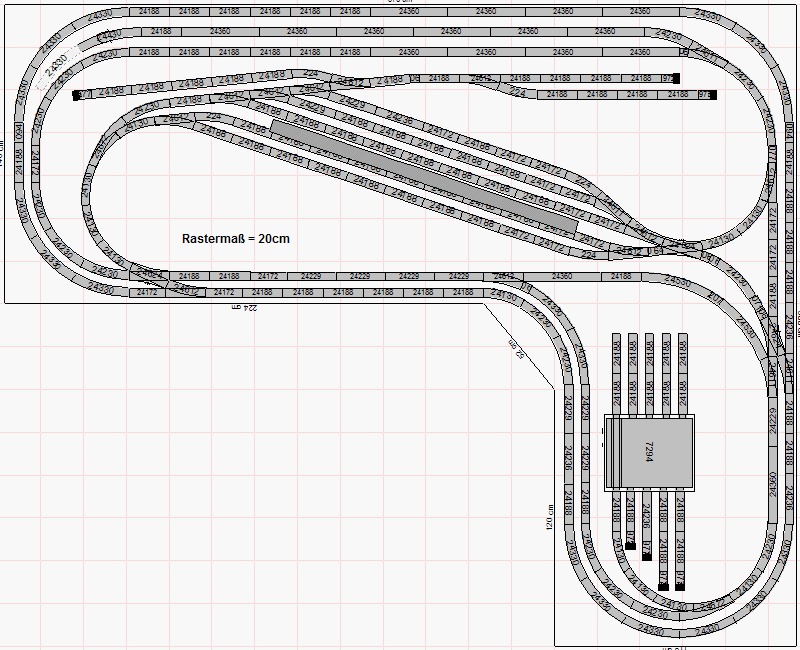

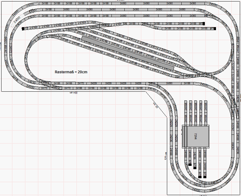

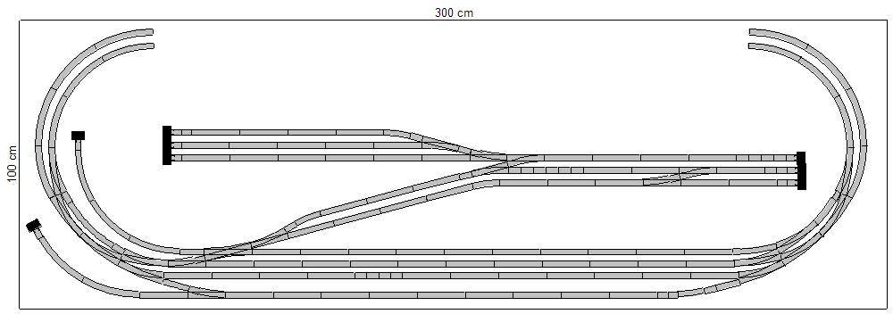

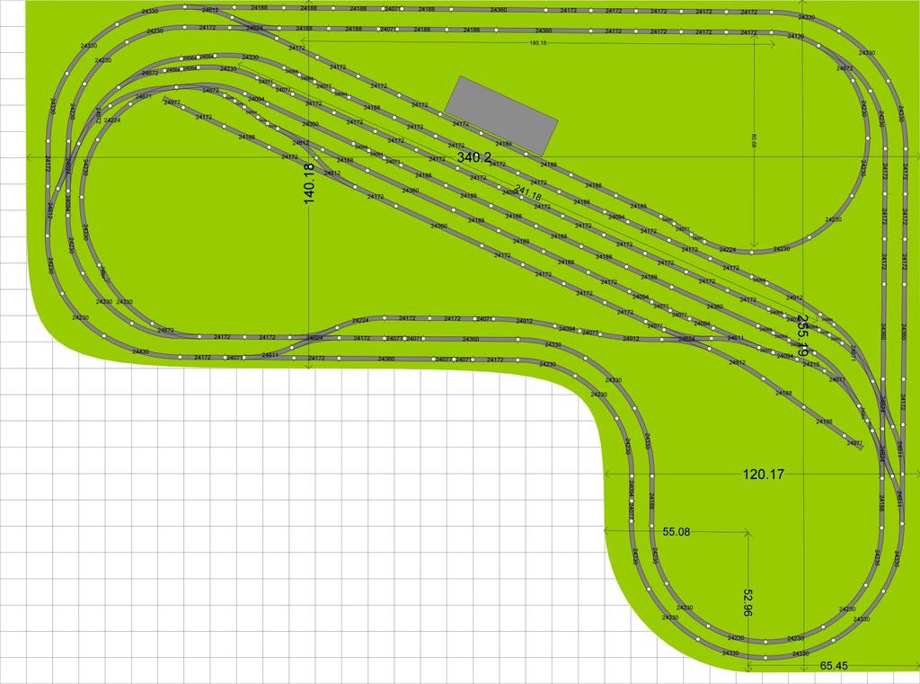

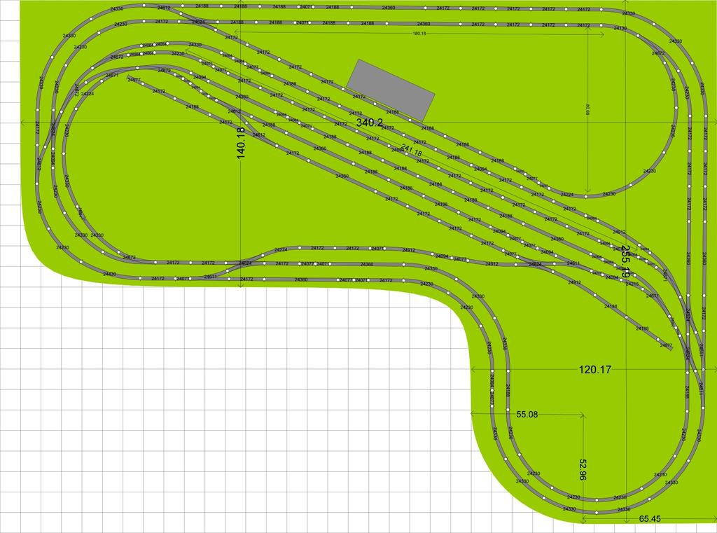

(#46962) maTTato válasza sikumegalifter hozzászólására (#46934) Válasz • Szept 20, 2015

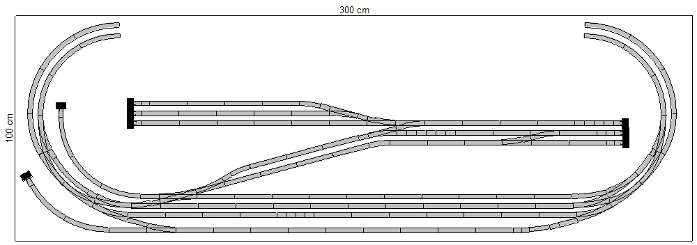

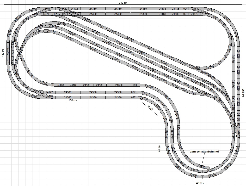

Mit szólsz az alábbi módosításhoz? Egyszerűsítettem egy kicsit. A váltók átpakolásával és ritkításával megnyúlt a hasznos állomás hossz. Az asztal méreteidet nem ismerem, ezért más az arány. Ha mondjuk a kulissza mögé nem tennél tároló vágányokat, hanem levinnéd az asztal alá, több tárolási lehetőséged lenne és a vonat sem érkezne pillanatok múlva vissza az állomásra. Nekem még mindig az első terved tetszik, kis reszelgetéssel egész jó állomást és vonalvezetést lehetne kihozni belőle.

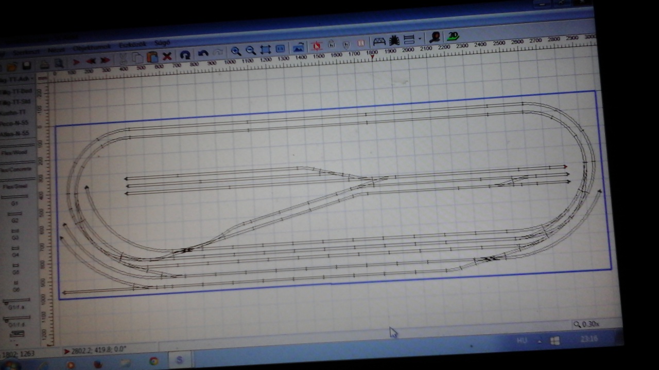

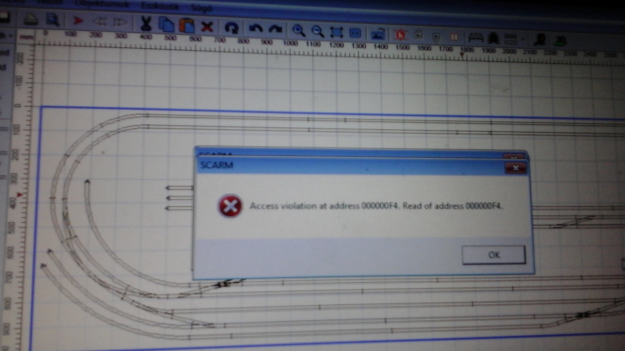

(#46966) sikumegalifter válasza maTTato hozzászólására (#46962) Válasz • Szept 20, 2015
Köszönöm neki is láttam az átrajzolásnak
Nekem ez a terv a befutó és a női vonal is ezt javasolja mert tudja hogy elsőre nekem ez is nehéz lesz és majd röpködnek a

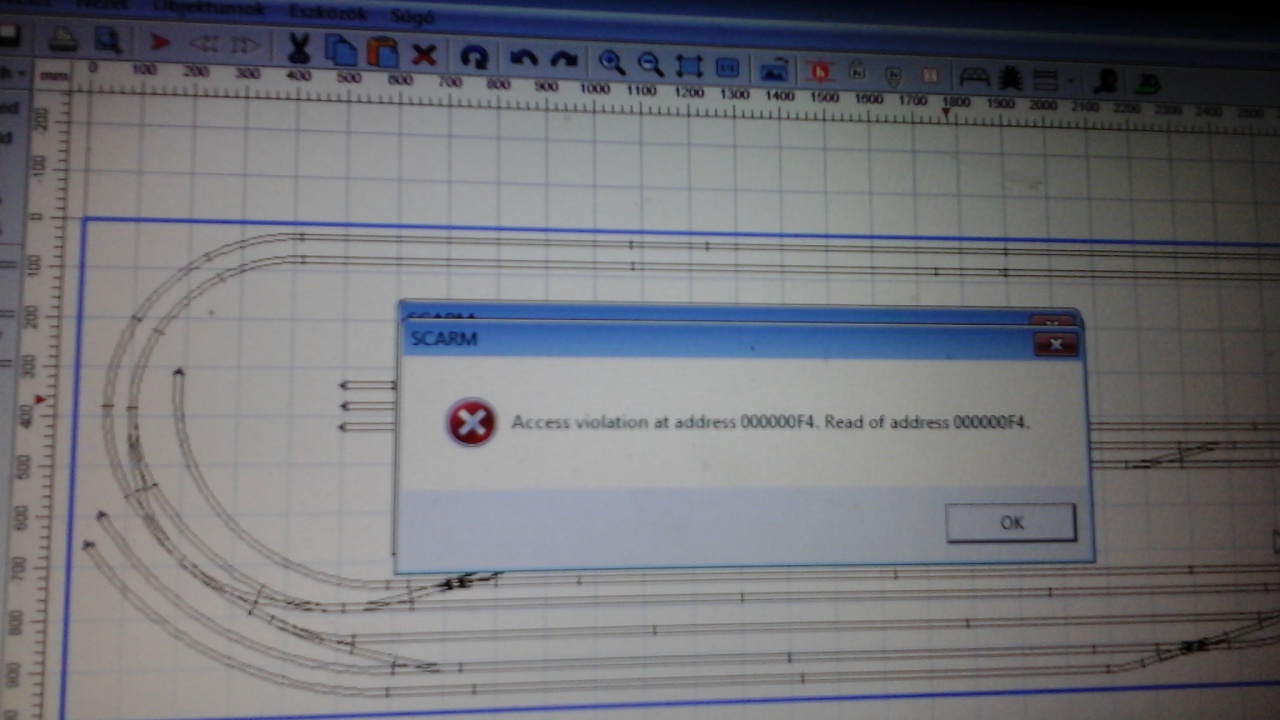

"szakaszavak" 18-án karikával

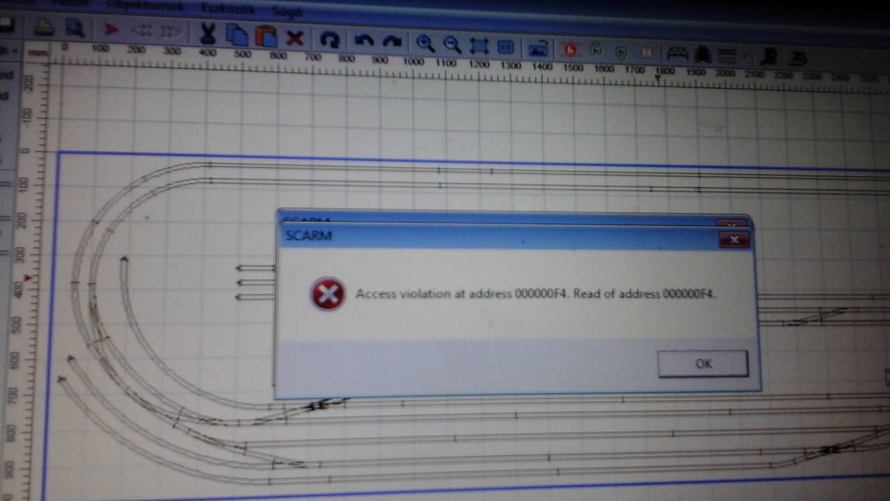

De viszont belefutottam valamibe és innen nem tudom mit kell csinálni mi ez?

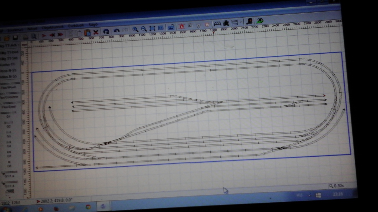

(#46968) sikumegalifter válasza maTTato hozzászólására (#46962) Válasz • Szept 20, 2015
Nem tudom mi lett a géppel
(#46969) sunocske válasza saetta hozzászólására (#46961) Válasz • Szept 21, 2015
Alapvetően jók az információid
Az áttervezést az indokolta, hogy ha megnézed a régi helyszínrajzot, Dinnyés felől nem tudsz helyes vágányról, kizárólag egyenes állású váltókon át bejárni az állomásra, csak helytelenből. Ezt most kiküszöbölik, az 5. lesz a jobb, a 6. a bal átmenő fővágány, így elvileg sebességcsökkentés nélkül át lehet majd haladni az állomáson. A 4-5. vágányok között pedig (a II-es torony helyén) nagysugarú kitérő került beépítésre, így minimális sebességcsökkentéssel haladhatnak át a vonatok Budapest felől Veszprém felé is. Itt azonban van egy logikai csavar a dologban, ugyanis Veszprém felől, ha nem helytelenben jár ki a vonat, a vágányútban fekvő angol miatt így is, úgy is 40-nel kell mennie. Megoldás lehet azonban Ódinnyés forgalmi kitérőig helytelenben elküldeni, majd ott a nagysugarú kitérőkön (80 km/h-val) visszaterelni a helyére a vonatot.
Hogy a jelenlegi menetrendben valamennyi vonat megáll Székesfehérvárott? Igen, de ez nem biztos, hogy örökké így lesz. Emellett egy nagyobb sebességgel bejáró vonat rövidebb ideig tartózkodik a váltókörzetben, így az állomás áteresztőképessége is lényegesen javul.
Az a rövid csonkavágány a peronnal meg a Börgöndön át Pusztaszabolcsra közlekedő Bz-nek tökéletesen megfelel, nem az átmenő vágányokból használ fel egyet (illetve a tapolcai gépcserés vonatok mozdonyát is félre lehet oda rakni). Ha esetleg a csonkavágány már foglalt lenne, a legszélső peronnál ott az a vágányugratás, ott még esetleg körbe is lehet járni a Bz-vel, míg a peron többi részén valóban még egy vonat tartózkodhat közben, és Pest felé/felől szabad marad az út a művelet végén.
A peronok alakja meg azért ilyen, mivel a nagyobb sebesség nagyobb ívsugarakat is kíván meg, ezért az állomást hosszában el kellett nyújtani (emiatt nem lehet megtartani a tornyot sem, legfeljebb a bal alsó tárolóvágányok kárára, de akkor meg a szerelvényeket nem lett volna hol kulturált körülmények között előkészíteni).

(#46979) saetta válasza sunocske hozzászólására (#46969) Válasz • Szept 21, 2015
Esetleg vannak ehhez az új vágányrendhez méret adataid?
(Egyes vágányok hossza, peronok méretei - szélesség is ...)
Sajnos én az általam talált ábrából ezeket nem tudom kivenni.
BZ
(#46981) masTTertape válasza saetta hozzászólására (#46976) Válasz • Szept 22, 2015
Igen! Ügyes vagy Zoli! Én is megtaláltam ezeket a képeket, de biztos átsiklottam felette. Igaz, annyira kicsi...
(#46982) masTTertape válasza Gashpy hozzászólására (#46978) Válasz • Szept 22, 2015
Ha nagyon nem megy, szólj, mert ismerem Opauszki Pistát.
(#46985) sunocske válasza saetta hozzászólására (#46979) Válasz • Szept 22, 2015
Konkrét adatokkal nem tudok szolgálni, de ránézésre az alábbiak lehetnek:
1-2. vágány között 5 m
2-3. vágány között 10 m
3-4. vágány között 5 m
4-5. vágány között 12,5 m
5-6. vágány között 5 m
6-7. vágány között 5 m (csonka)
7-8. vágány között talán 7,5 m (csonka-"rövid" vágány)
8-9. vágány között 5 m
6-9. vágány között valószínűleg 17,5 m.
Mindenhol máshol 5 méteres vágánytengely-távolság a valószínű, illetve balra lent a T1-T2 vágányok között 7,5 m lesz.
Esetleg a teherpályaudvaron (ha nem érinti az átépítés) előfordulhat még 4,75 m is.

(#47000) TTfan válasza sunocske hozzászólására (#46985) Válasz • Szept 23, 2015
2013-as terven az alábbi méretek szerepelnek. Nemsokban tér el az általad említettektől:
2-3. vágány közötti peron 12 m
3-4. vágány között 4,75 m
4-5. vágány közötti peron 12 m
5-6. vágány között 4,75 m
7-8. vágány között 7,5 m (csonka-"rövid" vágány)
6-9. vágány közötti peron 17,5 m.
T1-T2 vágányok között 6,36 m
T2-T3 vágányok között 4,81 m
T3-T4 vágányok között 4,76 m
T4-T5 vágányok között 4,78 m
A teherpályaudvari vágányok között 4,75 m - 4,84 m
Vágányhosszak (Hh):
1. vágány 244/234 m
2. vágány 233/243 m
3. vágány 471/516 m
4. vágány 666/665 m
5. vágány 682/727 m
6. vágány 778/733 m
7. vágány 165 m
8. vágány 110 m
9. vágány 343/343 m
T1. vágány 216 m
T2. vágány 233 m
T3. vágány 234 m
T4. vágány 218 m
T5. vágány 245 m

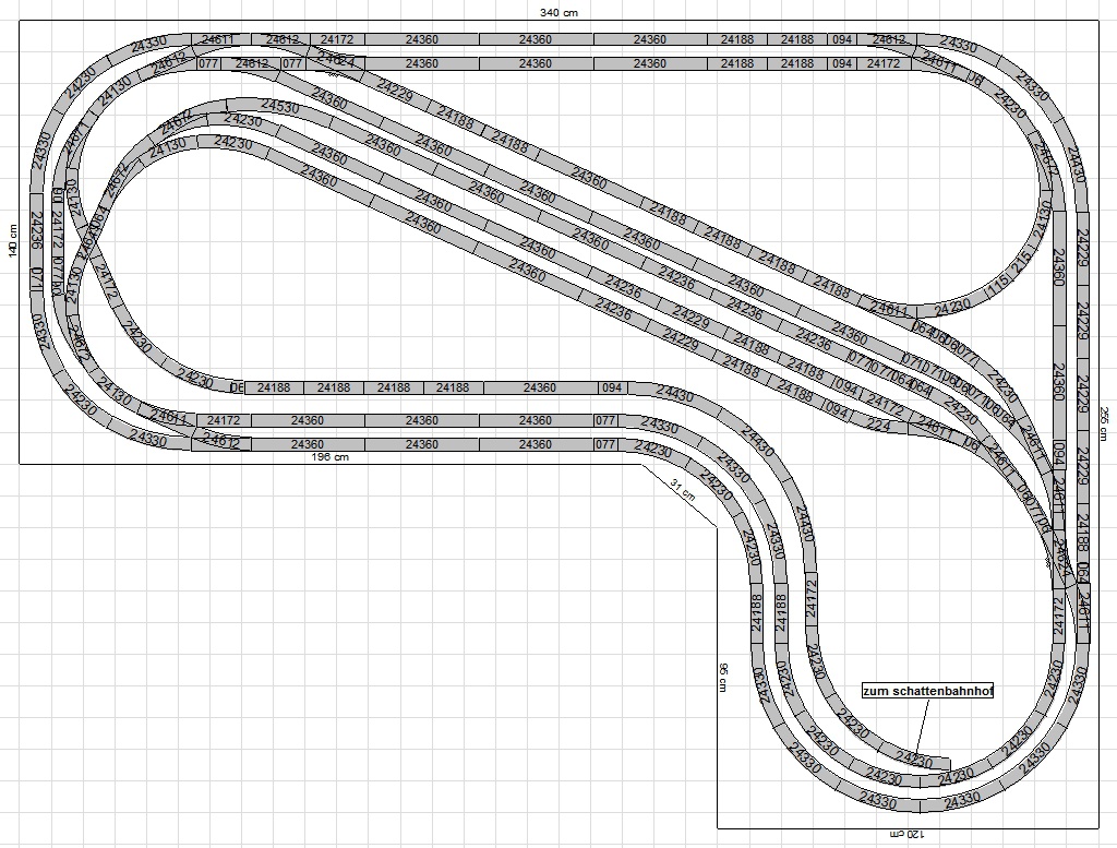

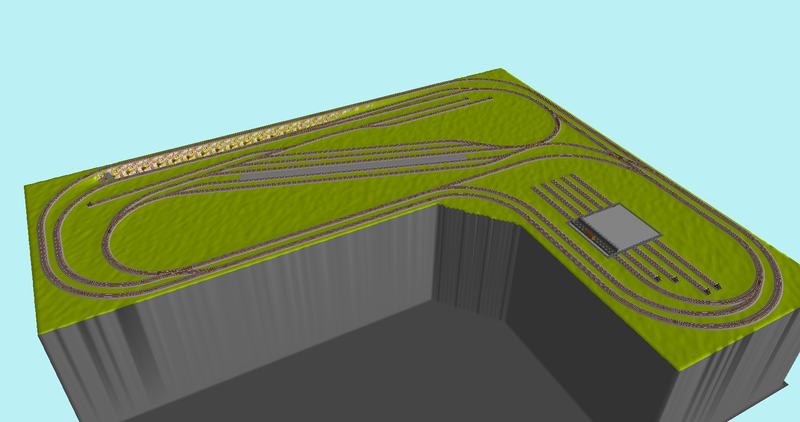

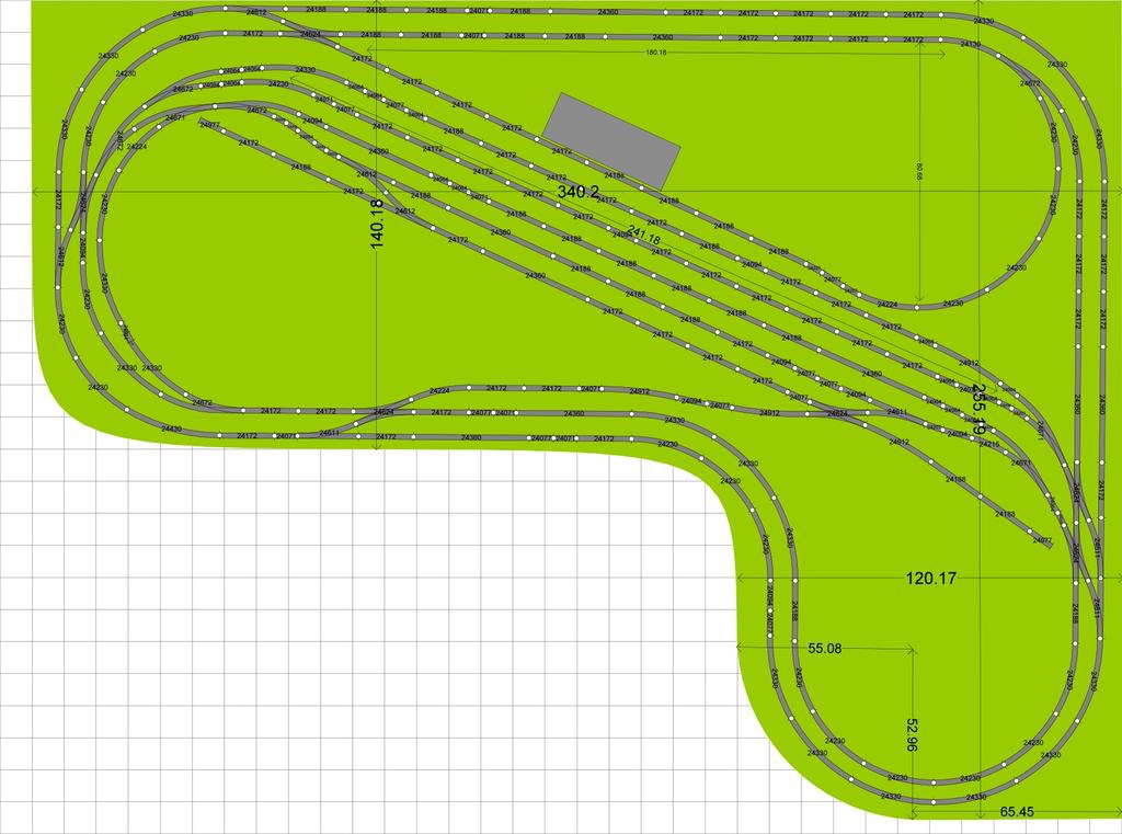

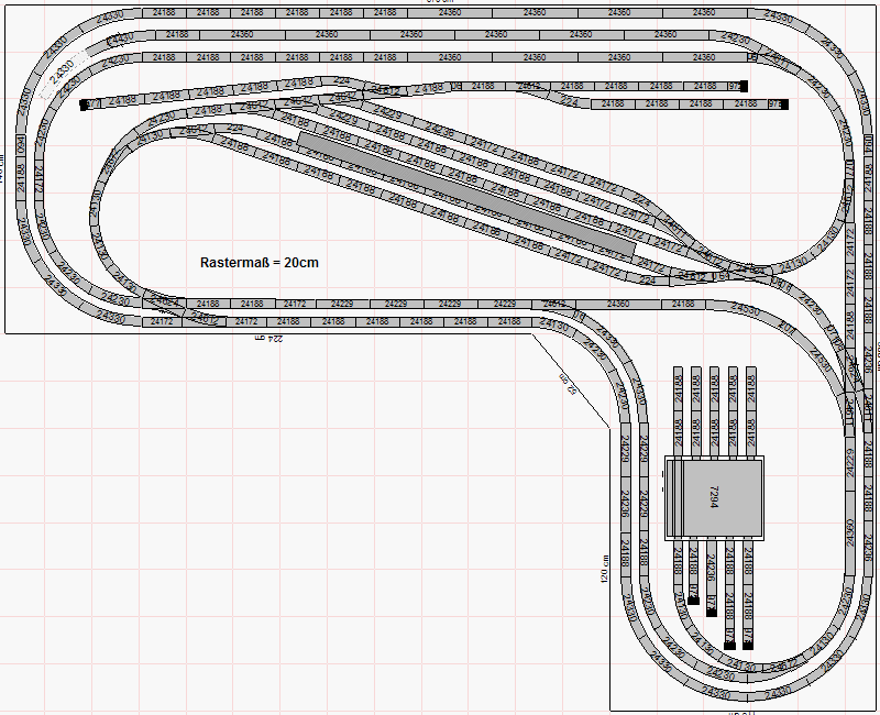

(#47001) sikumegalifter hozzászólása Válasz • Szept 23, 2015
Ma nem rémítek meg senkit a terveimmel köszönjétek a sebészemnek
Most csak böngészni tudok meg bal kézzel gépelni ☺

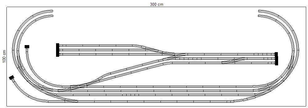

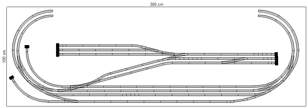

Találtam két tervet igaz L formában még nem gondolkoztam,de néztem elférne egy ilyen a sarokban.. Esetleg véleményt mond rá valaki pl mennyire játszható meg ilyenek.
Más,lesz valamikor októberben a vasúttörténeti parkban valami nagyobb kiállítás? Régen voltam ilyen rendezvényen és el mennénk szívesen. Ezeken a rendezvényeken szoktak boltok is kijárni mert szívesen vásárolnék is valamit mert nagyon le vagyok maradva

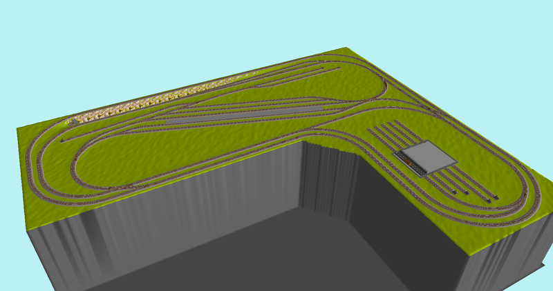

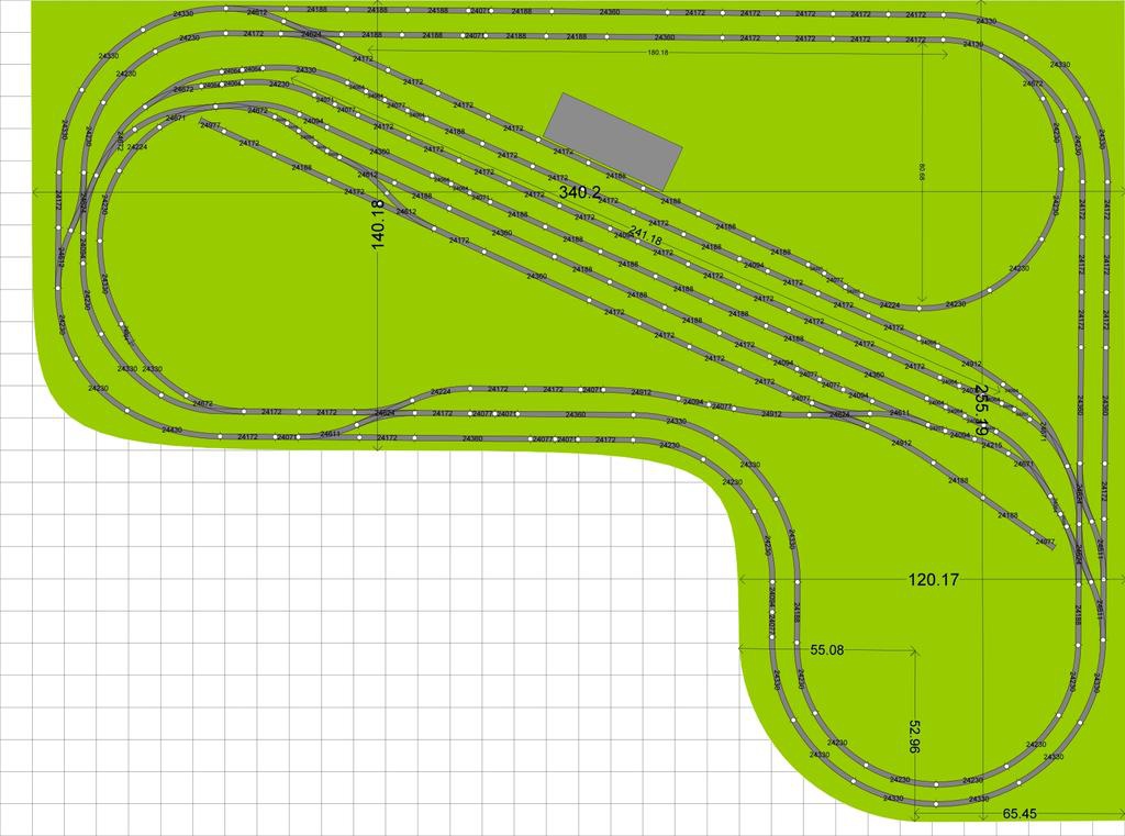

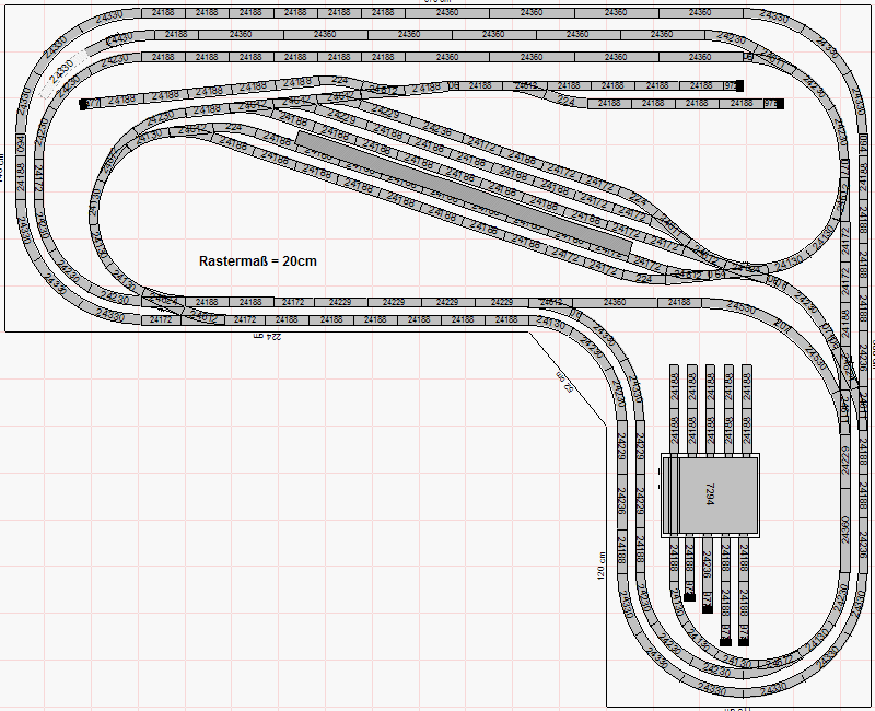

(#47002) sikumegalifter válasza sikumegalifter hozzászólására (#47001) Válasz • Szept 23, 2015
A másik:

(#47010) saetta válasza sikumegalifter hozzászólására (#47002) Válasz • Szept 24, 2015

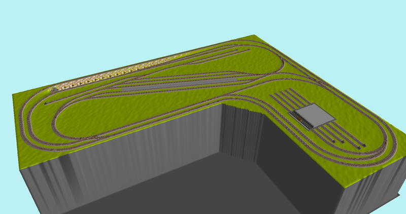

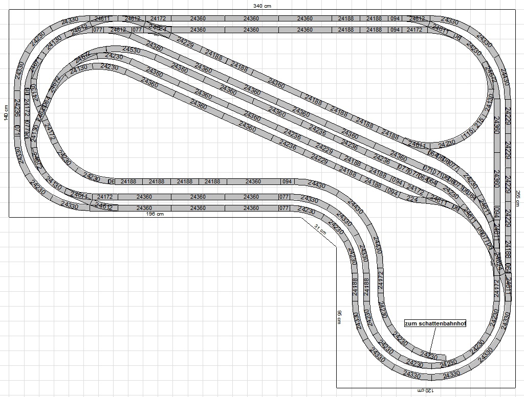

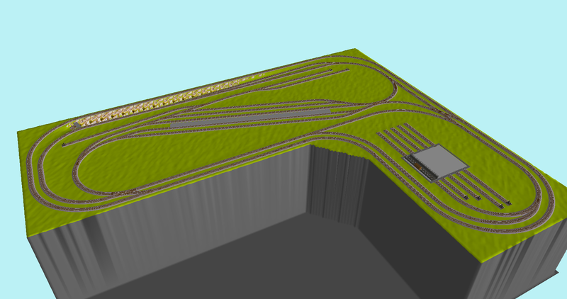

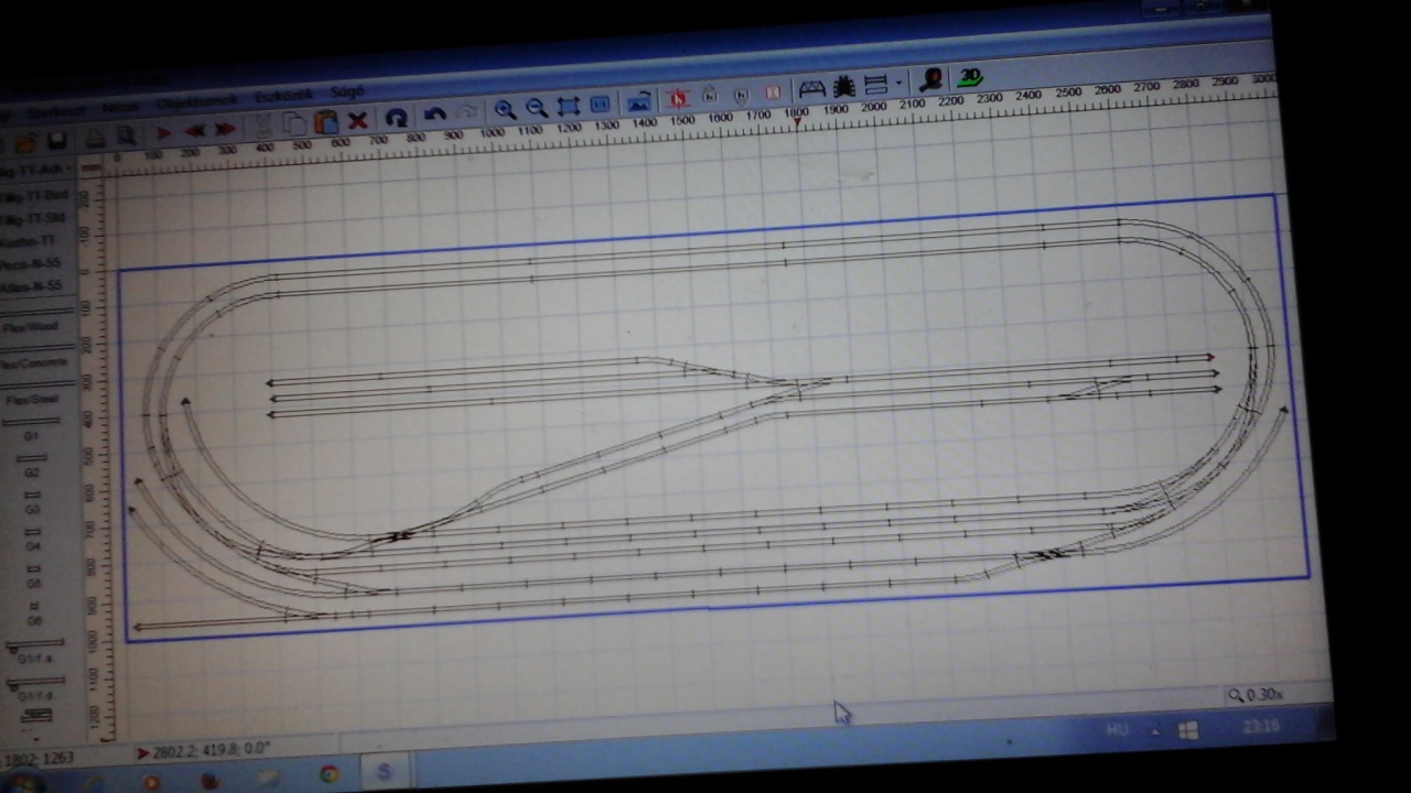

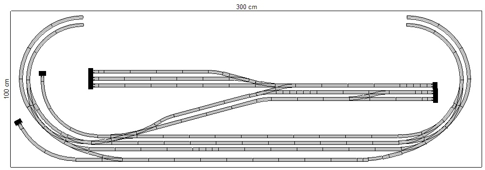

Hát eltűnt az egész válaszom, mikor véletlenül egy másik bejegyzéshez is hozzá akartam szólni.
Ezért tömören:

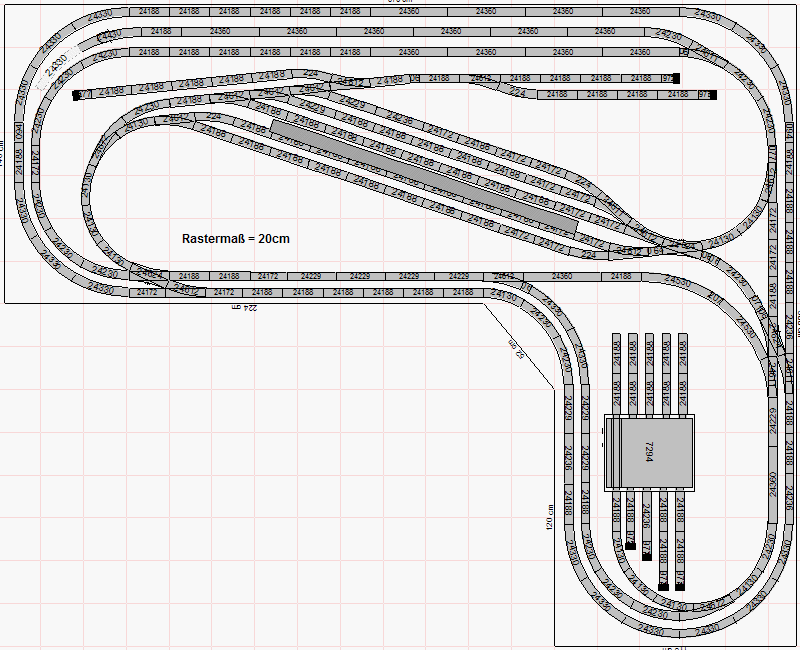

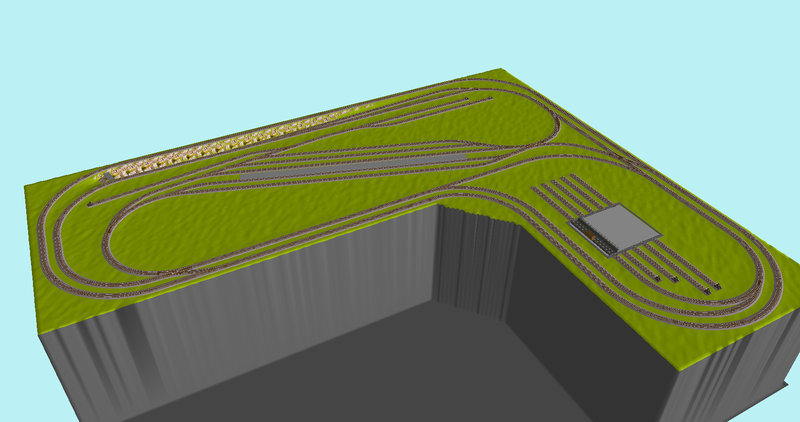

(1) ZSÚFOLT, bonyolult
- túl sok váltó és visszafordulás,
- a hurkok analóg és digitális üzemben is gondot jelentenek, főleg, hogy nem egyszerű hurkokról van szó (nem hurokellenes vagyok, csak azt mondom, hogy a hurkokat érdemes egyszerűen használni, vagy dupla pálya esetén nincs is klasszikus hurokra szükség, ha egyik pálya a másikba visszafordítható)
(2) ahogy mások is írták, kicsiben egyszerűbb kezdeni (nem is a pálya méretét értve ez alatt)
Ha továbblépés, akkor
- ekkora pályánál igenis megfontolnám egy hosszan vezetett alsó tárolószint kialakítását, mert
--- nem dilikörszerűen rohangálnának a vonatok,
--- a zsúfoltság jelentős része elrejthető, viszont a "felszínen" értelmesebb és hosszabb nyílt vonali szakasz maradhat
(3) Egyetértve azokkal is, akik a tolatás hívei, egy ekkora asztalon én
- több csonka vágányt terveznék, illetve
- megfontolnám a felső részen egy dombon 2(+1) vágányos mellékvonali állomás kialakítását
pl. Paksinuti barátom több olyan asztalt tervezett/épített, ami ilyen és nagy játékélményt nyújt egyszerűbb asztalon.
(4) A konkrét tervek esetében
- az első pályán az állomásból jobb oldalon inkább csak felfele csinálnék kimenetet, míg az alsó szakasz az állomás alatt futó 2 vágányos vonalból fordulhatna; és valószínűleg 2 vágányú vonalat vezetnék;
- a bal oldalon, vagy hurokkal vezetném össze a jobbról fentről érkező pályával, vagy az állomásról jobbra kivezetett pályát rejtett szintre vinném*,
- a jobb alsó forduló után a visszafordulóból pl. ideálisan le lehet vezetni a pályát egy tárolószintre, ahol önmagába fordulhatna vissza, persze tárolóvágányokkal (vagy "*"-gal jelölt szakaszba).
- a második terv kuszább, értéke a hosszabb állomás, amit lefele érdemes kivezetni,
- viszont ide is kellene egy rejtett szint, ahova az állomás bal kijárata után lefele vinném le a vonalat, illetve jobb oldalt fenn, ha az a szakasz megmaradna...
SAetta

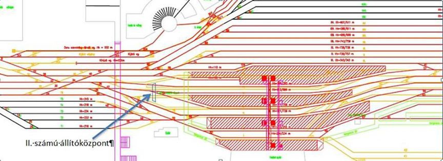

Egy apró pontosítás: vágánytengely távolságot értünk az adatok alatt?
SAetta
(#47012) hoTTo válasza saetta hozzászólására (#47006) Válasz • Szept 24, 2015
Ha rázummolok, akkor egész sok ismerős arcot látok (még tán magamat is )
(#47013) TTfan válasza saetta hozzászólására (#47011) Válasz • Szept 24, 2015
Igen, a vágánytengelyek közti távolságok vannak feltüntetve. Elvileg állomáson 5m-nek kellene lennie, viszont az adatok alapján sincs meg mindenhol a 9. vágányig.
