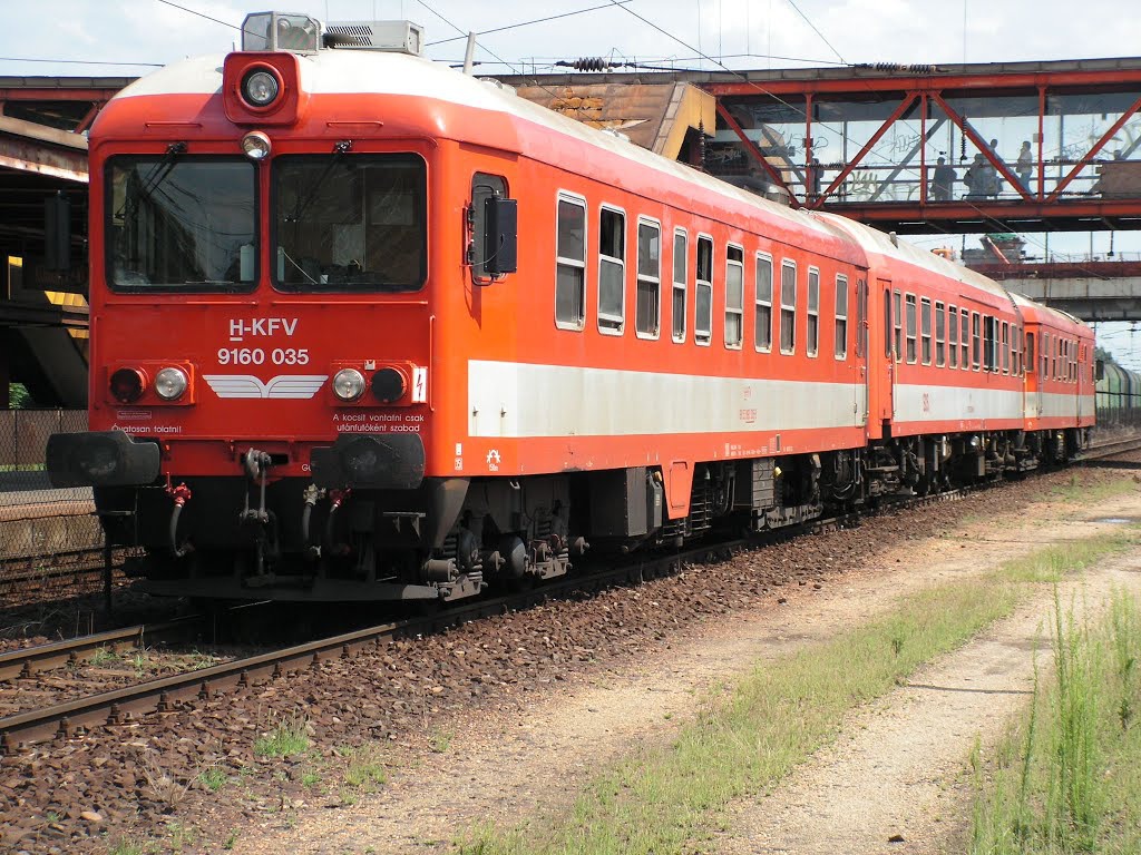

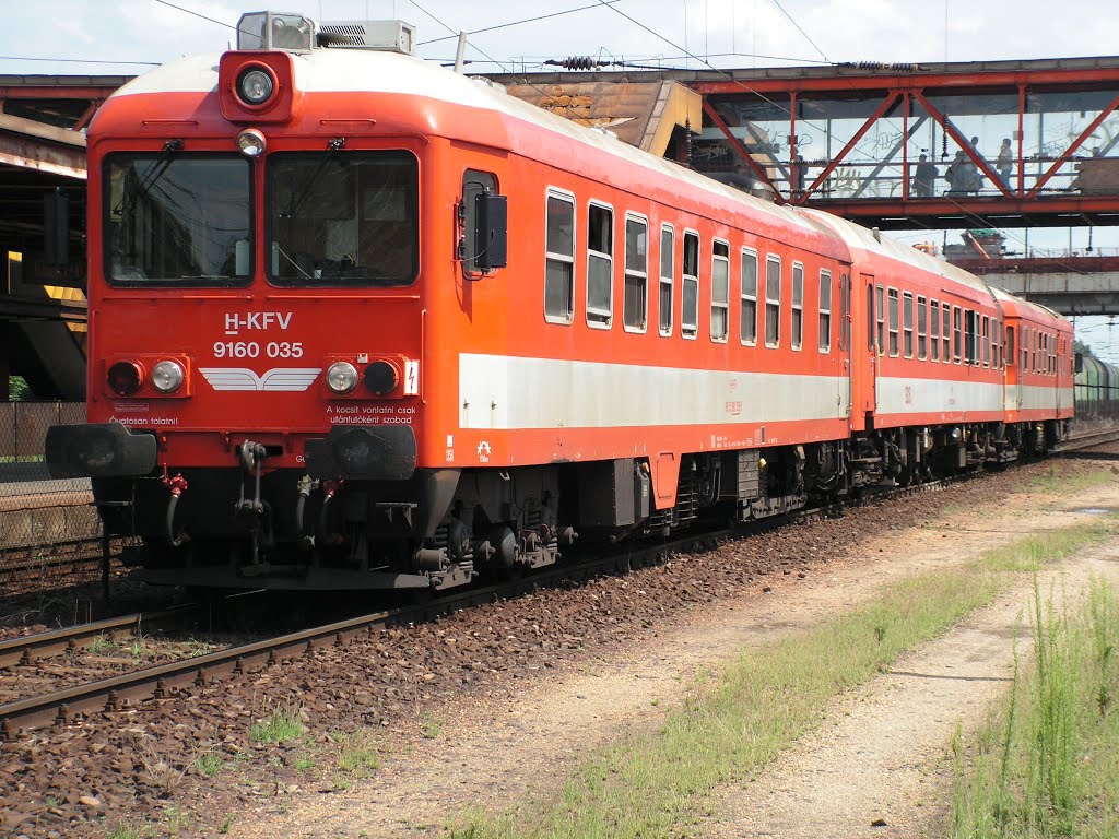

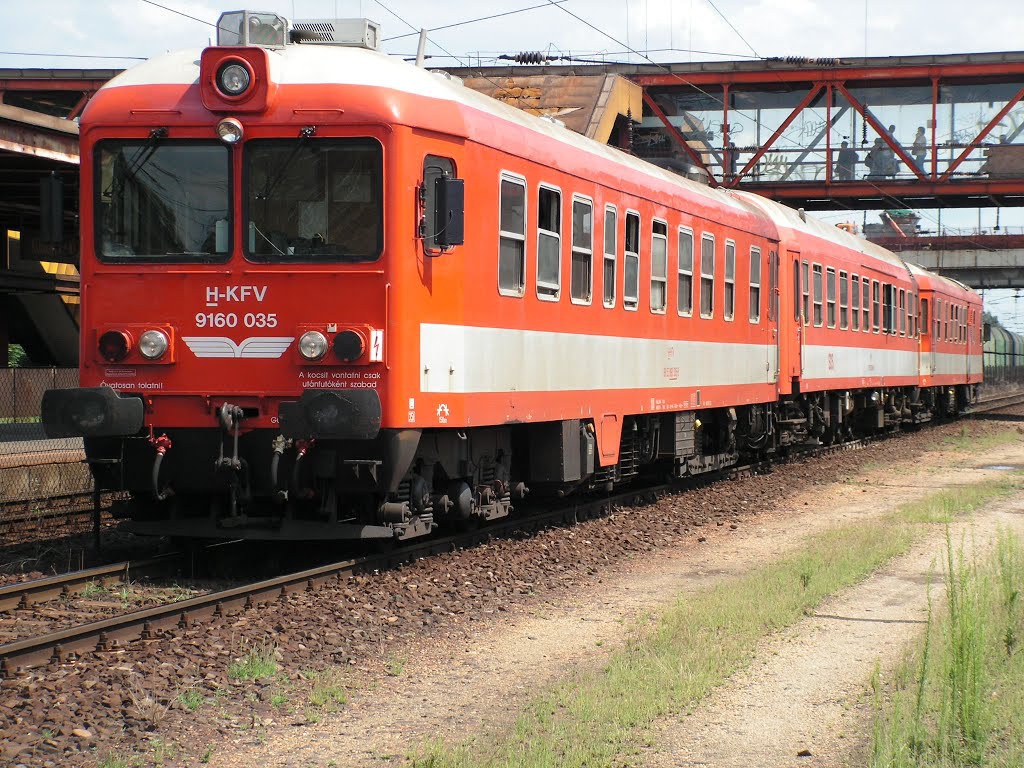

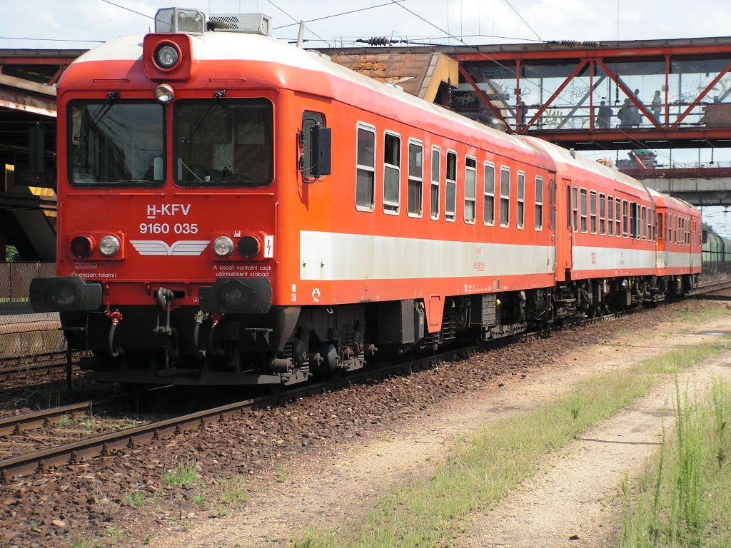

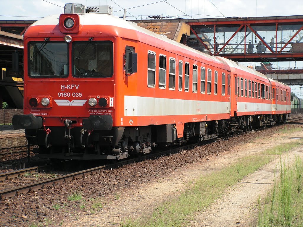

(#48265) M298 válasza sikumegalifter hozzászólására (#48242)
Nov 12, 2015 |
A KFV Kft ultrahangos mérővonata Bbmot motorkocsikból kialakítva. Sikeres szerelvény, az INDÓHÁZ-ban már írtak róla. A cégről is és az Ab25, Ab35-ös motorkocsikról is. |

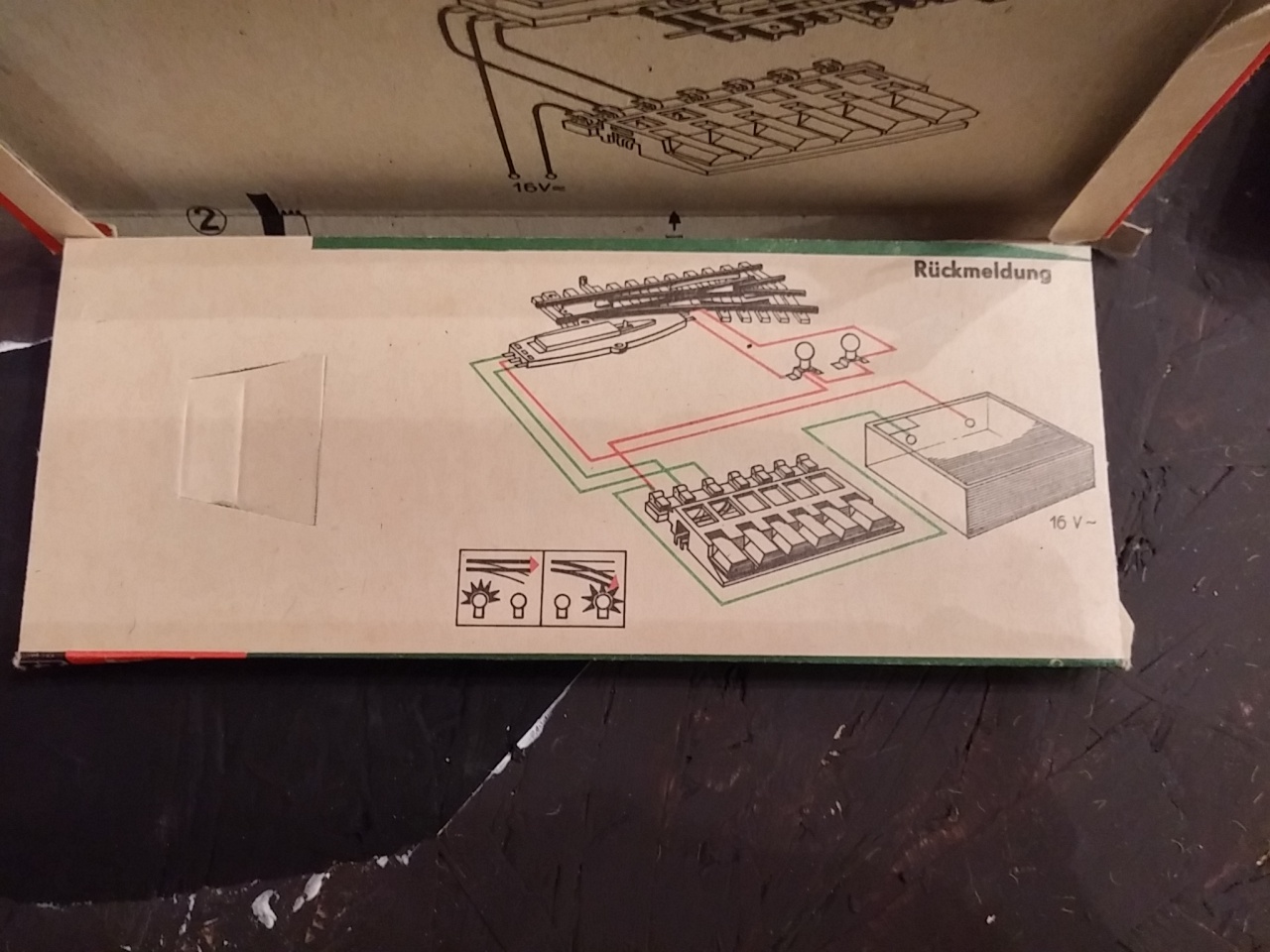

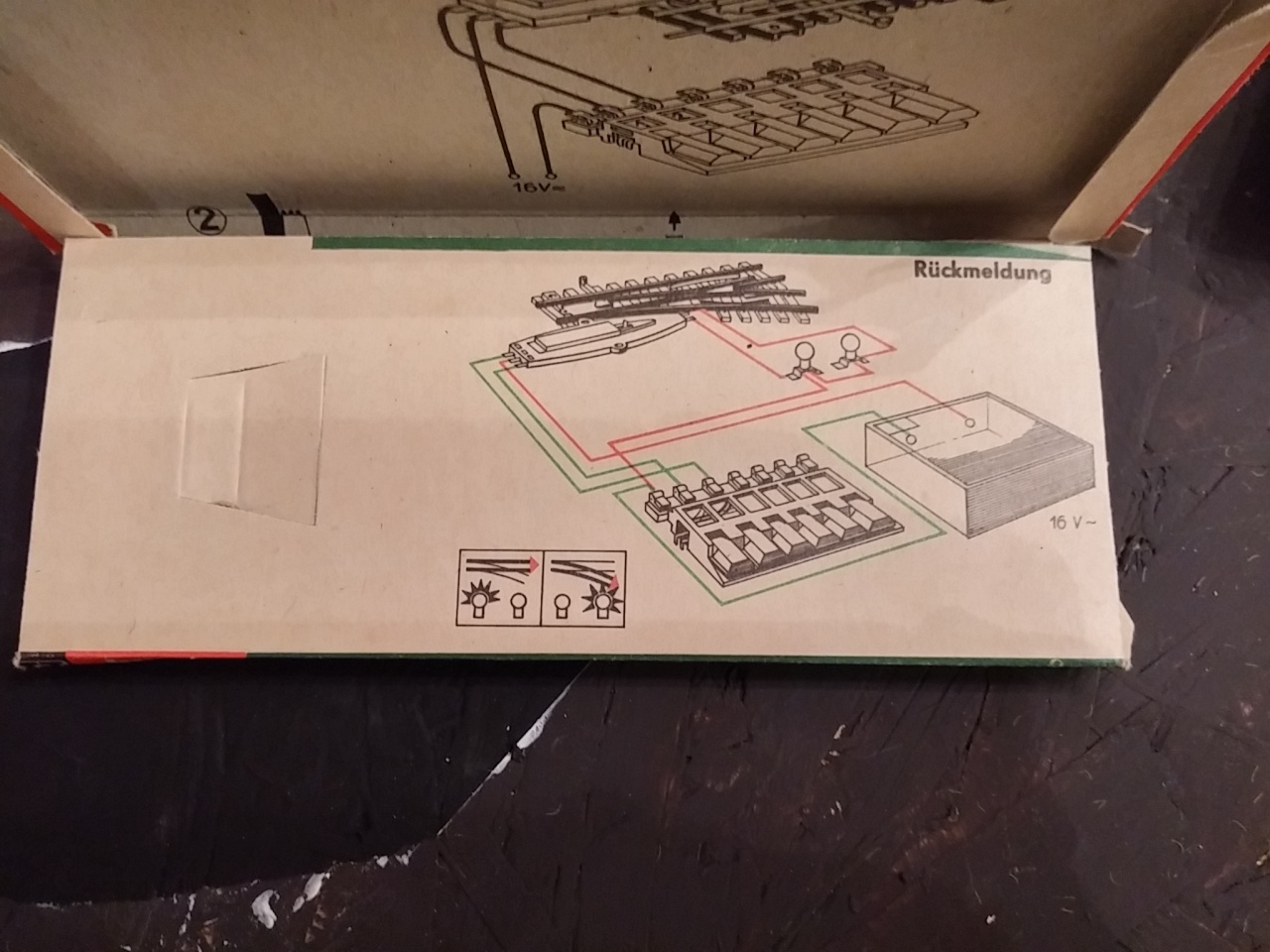

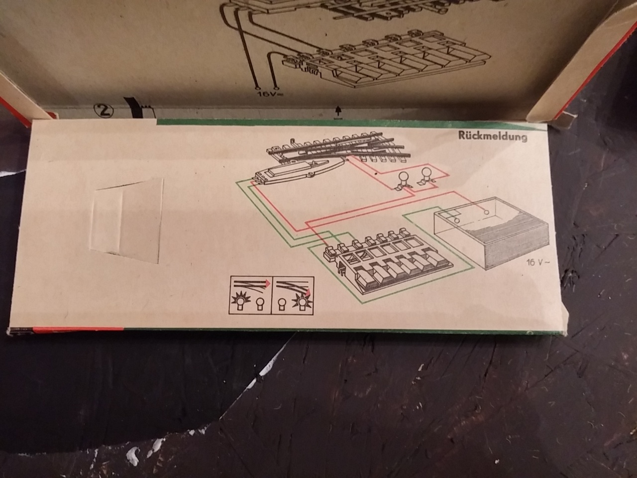

(#48324) eldo hozzászólása
Nov 18, 2015 |
Olyan gondom van, hogy BTTB-s váltó visszajelzést csináltam

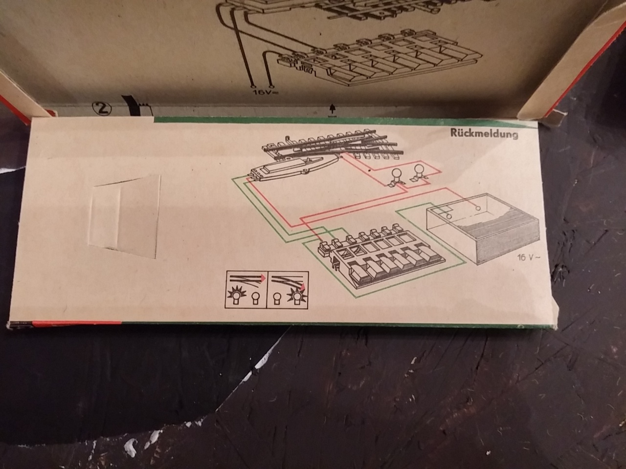

az alábbi rajz alapján. A kitérő irányok közös vezérlésen vannak csak az egyenes irányt állítom külön. Nem tudom mennyire lehet érteni a lámpa igazság tábláját de a jelenség az ha kitérő irányból kapcsolok akkor a nem kapcsolt irány egyenes irány izzója is ég ha azt is egyenesbe kapcsolom akkor csak az egyenes irány ég ami jó. Mitől lehet ez?
Az izzók Led egyenirányító és előtét ellenállásból áll de ez szerintem nem befojásolja a lényegét. |
(#48325) etwg válasza eldo hozzászólására (#48324)
Nov 18, 2015 |
Rosszul kötötted be az izzokat ( nagyobb betükkel is jelölhetted volna  ).
Nem a váltokapcsolo közös pontjának kelle az izzokra menni hanem a váltok közös pontjának ( közepsö láb)
Igy:
visszajelzés
(#48326) eldo válasza etwg hozzászólására (#48325)
Nov 18, 2015 |
Az altalad javasolt link alapjan a lampak mindig 1 poluson vannak... De negcsinaltam igy csak akkor vilagit igy amikor lenyomom a valtovezerlot... En ebbol a rajzbol indultam ki: |
(#48327) etwg válasza eldo hozzászólására (#48326)
Nov 18, 2015 |
A baj akkor az, hogy egyik kapcsolo sem teljesen független. A visszajelzésnek hivott forrasztocsücskök elvben a tekercsek közös végét kapcsolták (- hajdani Zeuke és BTTB váltokon). Probáld ezt kimérni, mert gyakorlatolag sohasem müködött megbizhatoan. Ha egyesével megy akkor jo.
Ha ugyanis nem kapcsolnak jol, akkor te a tekercsen keresztül kapsz áramot ( a két tekercs közösitésével ( egy nyomogombbal kapcsolod a 2 váltot). Gyakorlatban neked csak 3 izzod lehet, hiszen csak 3 állásod van. ( ezért világit a közös állásban 2 izzo).
Keresem, de hirtelen nem találom a mágneses váltomüvek kapcsolását. ( azokban kombinálva van a végálláskapcsolo meg a visszajelzés kapcsoloja. |

Íme egy kép a netről, milyen mozdonyról van szó
Ilyen csak zöld (2 tengelyes) |
(#48329) etwg válasza diginewl hozzászólására (#48328)
Nov 18, 2015 |
Nyomj be telefonkártyát mindkét oldalon. Az alváz mind két oldalán 2-2 pöcök akad a kaszniba. |
(#48330) diginewl válasza etwg hozzászólására (#48329)
Nov 18, 2015 |
nem értem. bocsánat
Mintha a két kiálló vonóhorog akasztaná meg a szétszedést. Azokat nem kell előbb kiszedni valahogy?
Oldalt megvan a két-két reteszelőpöcök, azok nem fogják a kasztnit, és a hajtást.
(mennek szépen csak nagyon koszosak, ezért szeretném szétkapni őket) |
(#48331) etwg válasza diginewl hozzászólására (#48330)
Nov 18, 2015 |
Természetesen a vonohorgokat ki kell venni. Ha régi tipusu, akkor egy acélhuzal tartja az vonohorgokat a fészekben. |
(#48335) diginewl válasza etwg hozzászólására (#48331)
Nov 19, 2015 |
Ok, sikerült szétszedni. Köszönöm a segítséget!
A vonóhorog acélszál beakasztása nagyon ötletes. Ilyent miért nem lehet H0-ban?
Jön a megpucolás. |
