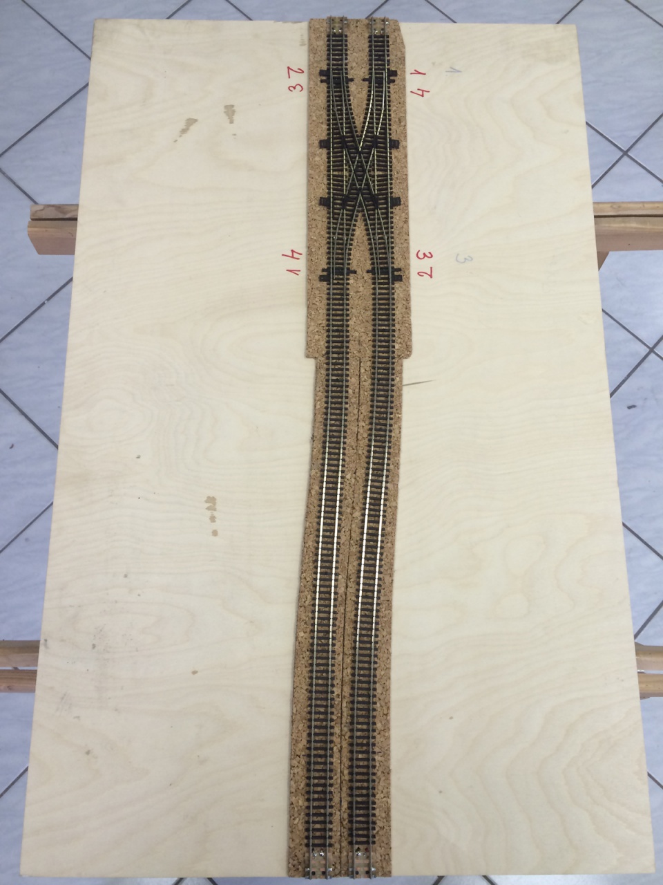

(#48051) masTTertape hozzászólása
Nov 1, 2015 |

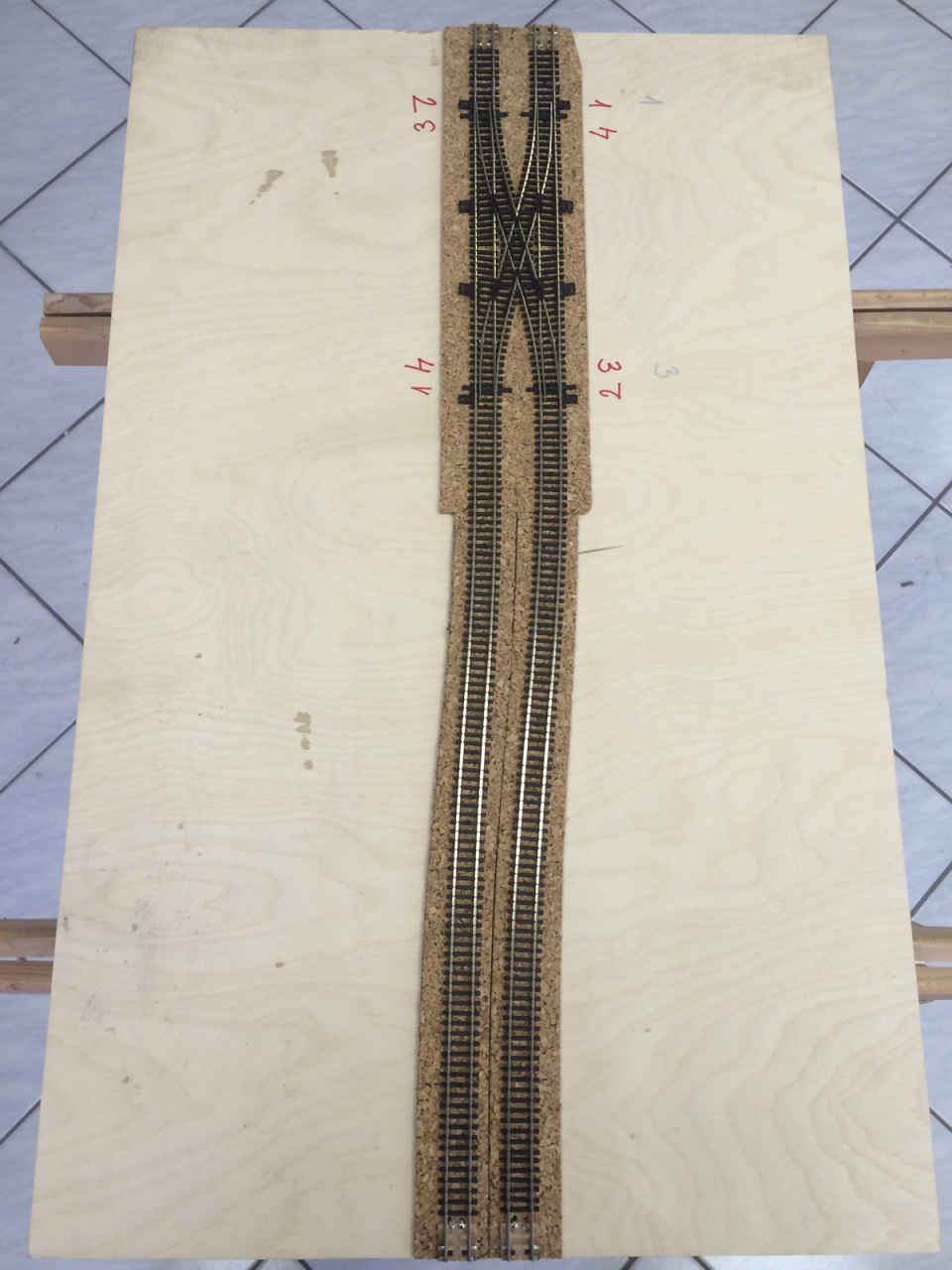

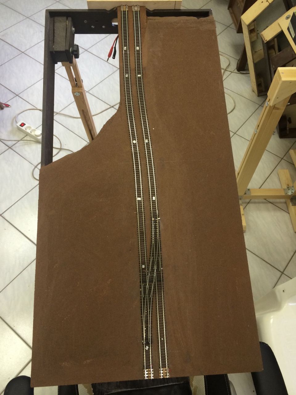

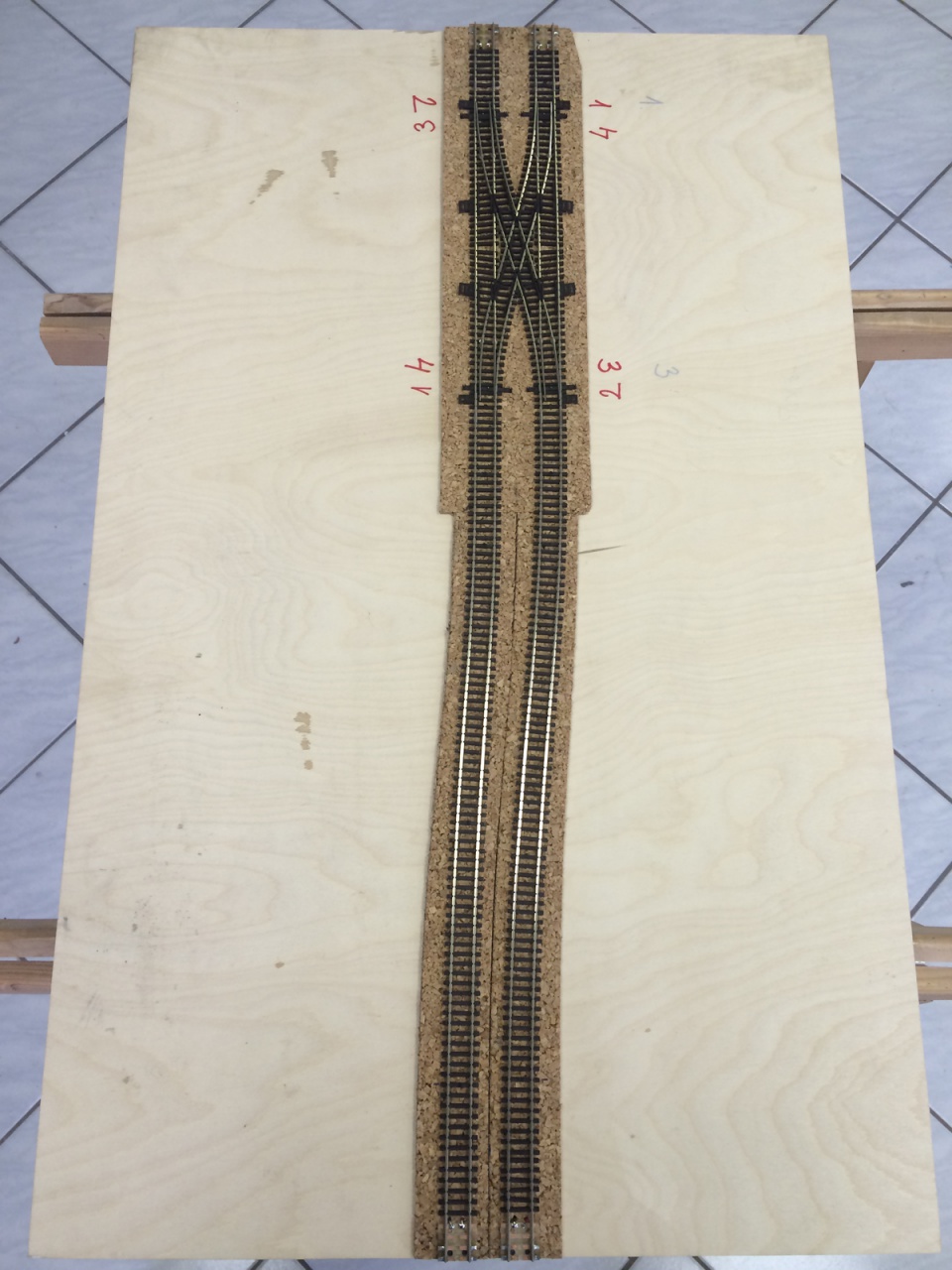

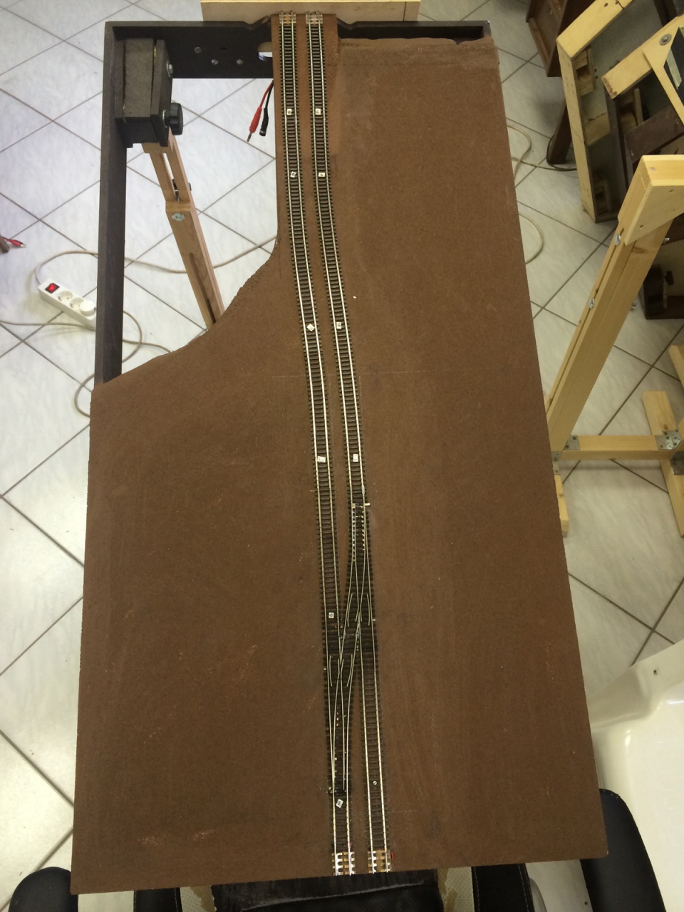

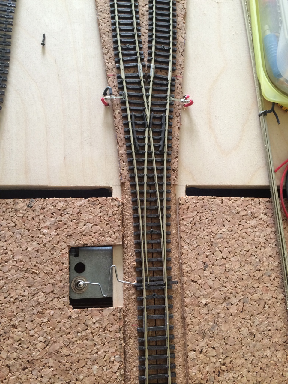

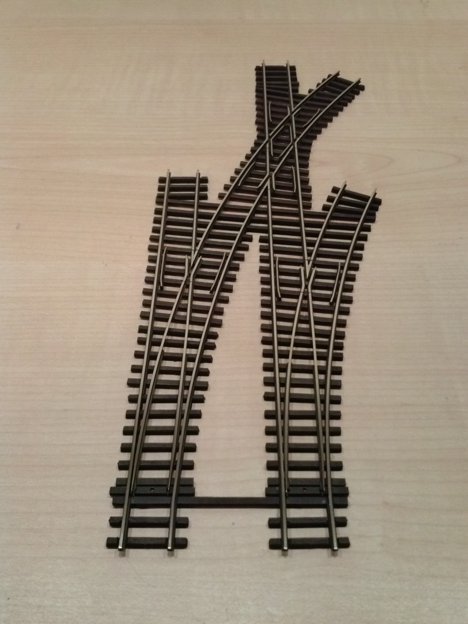

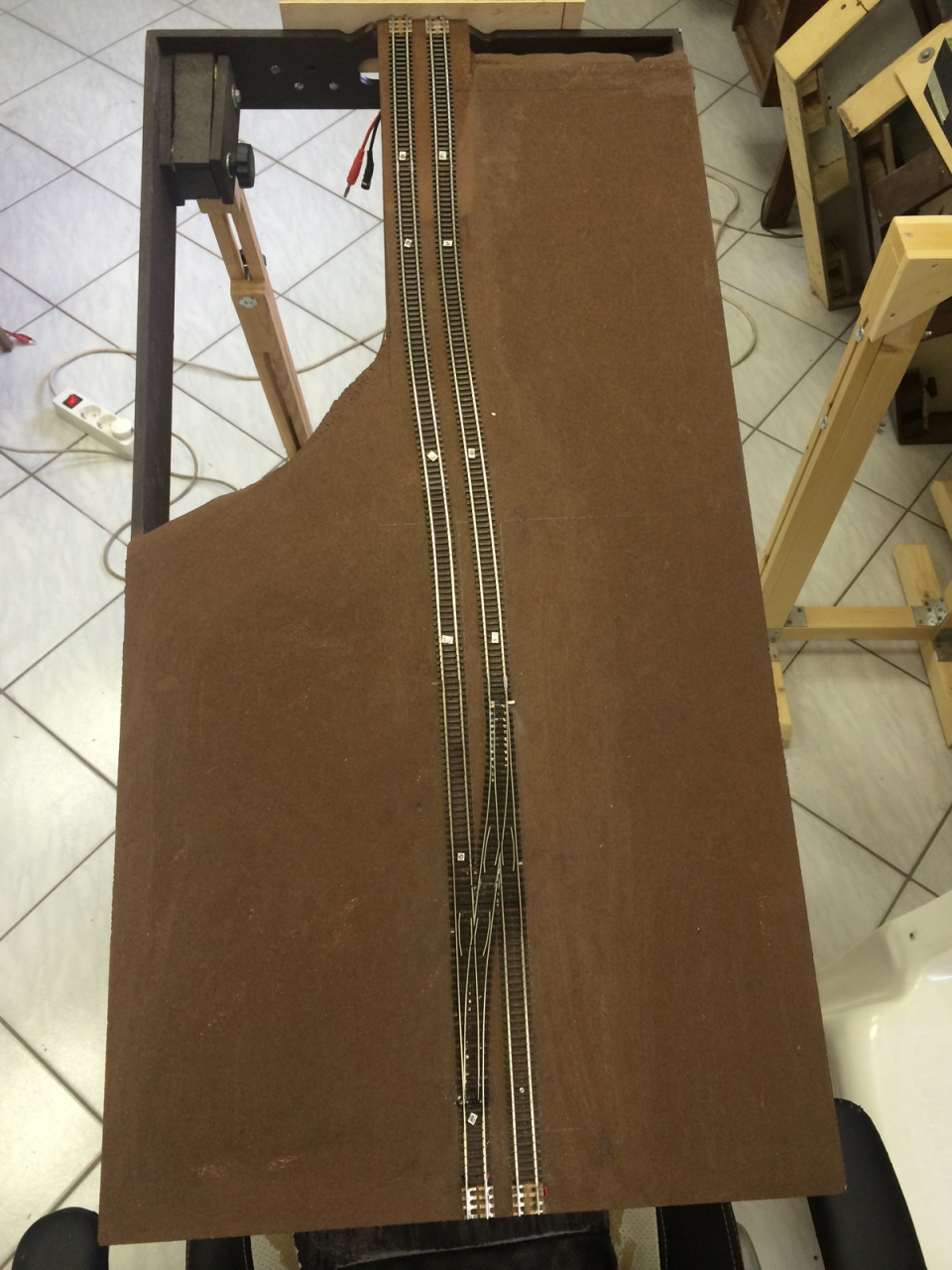

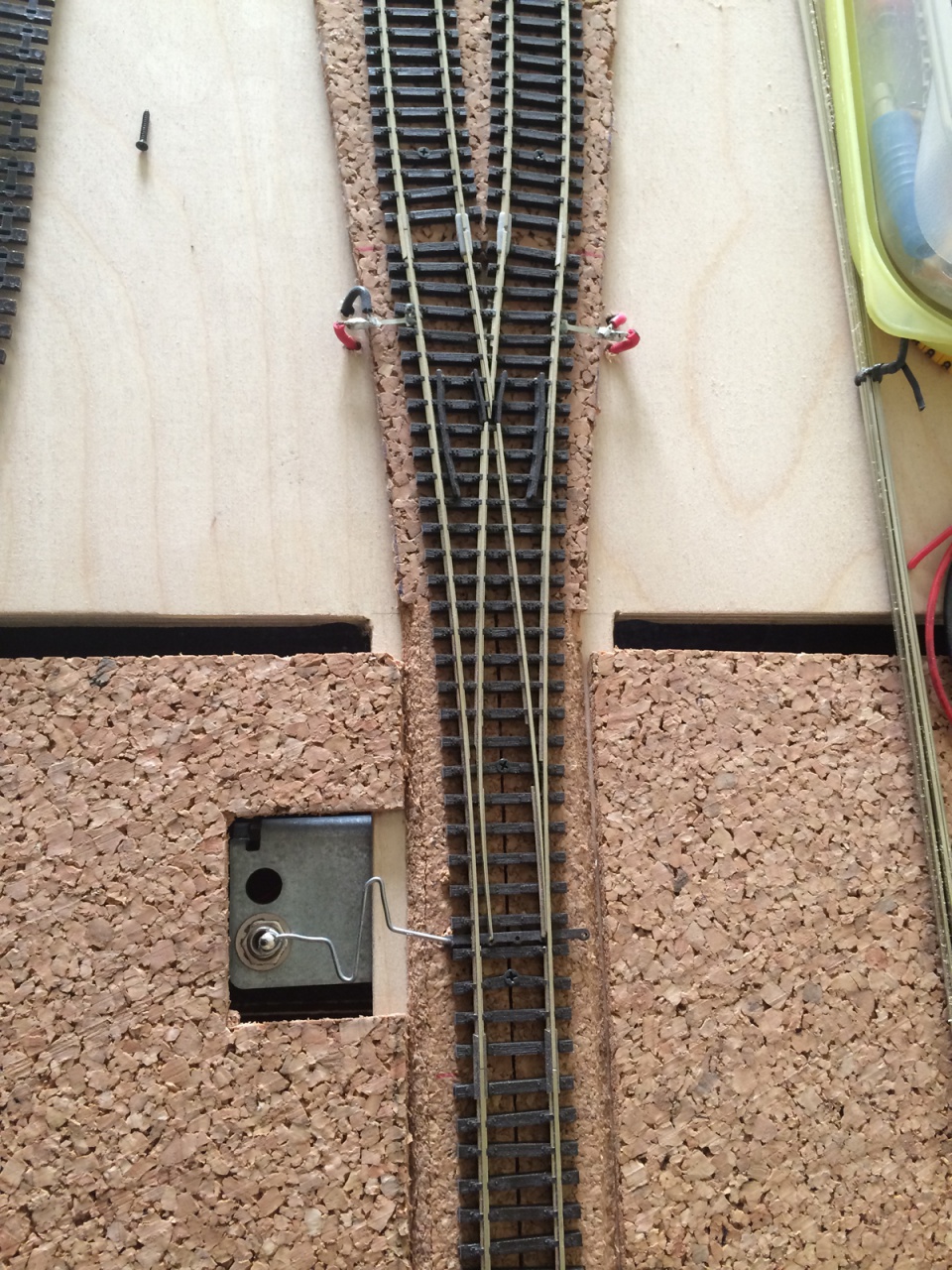

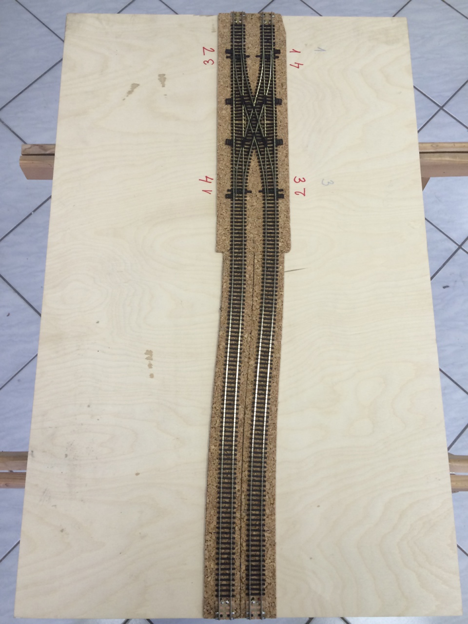

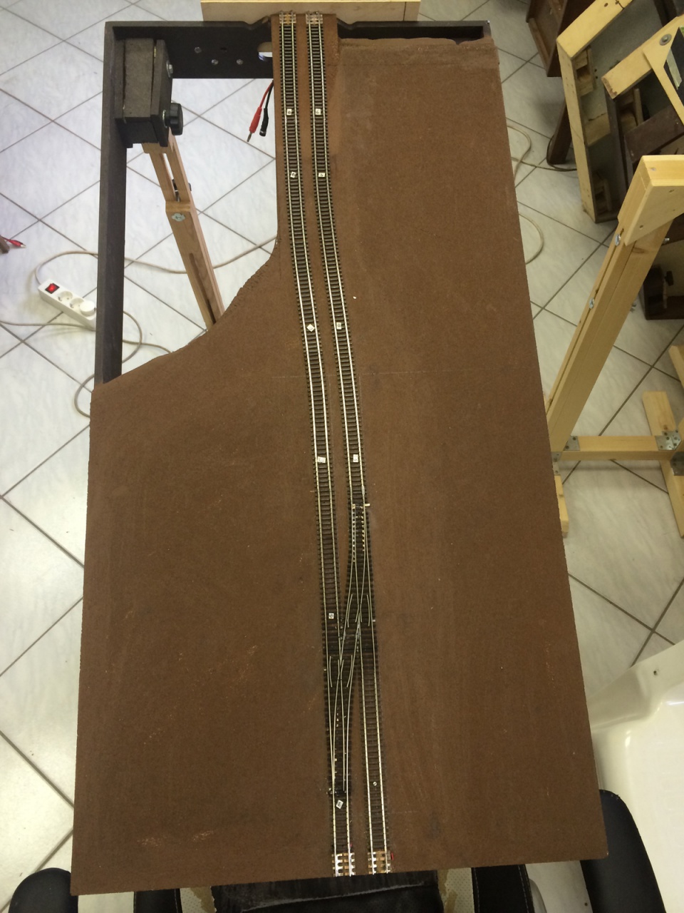

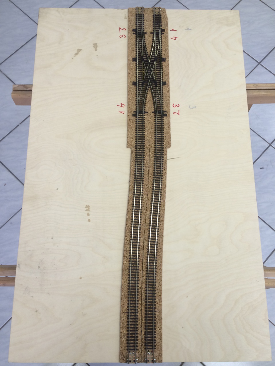

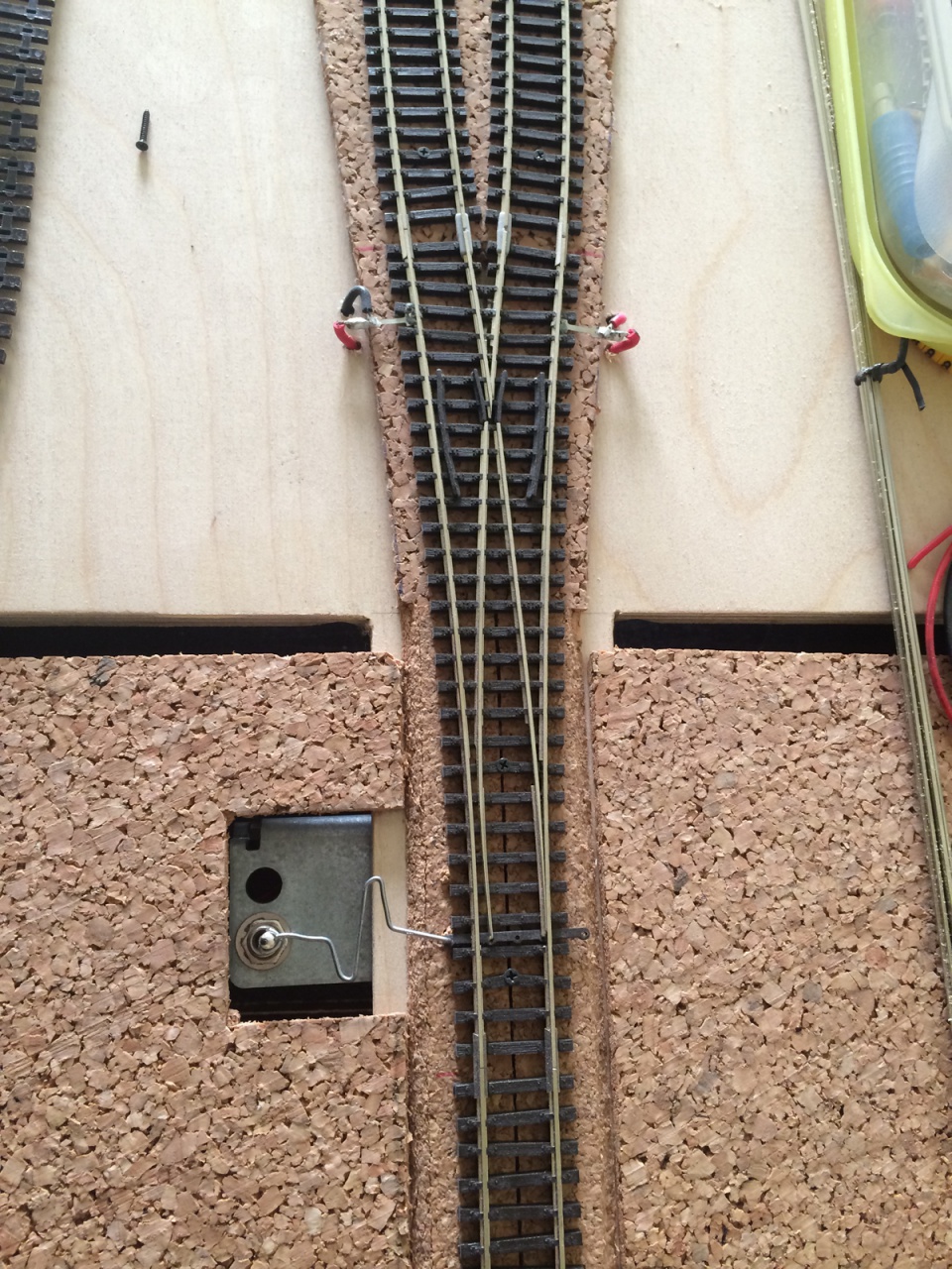

Sziasztok,

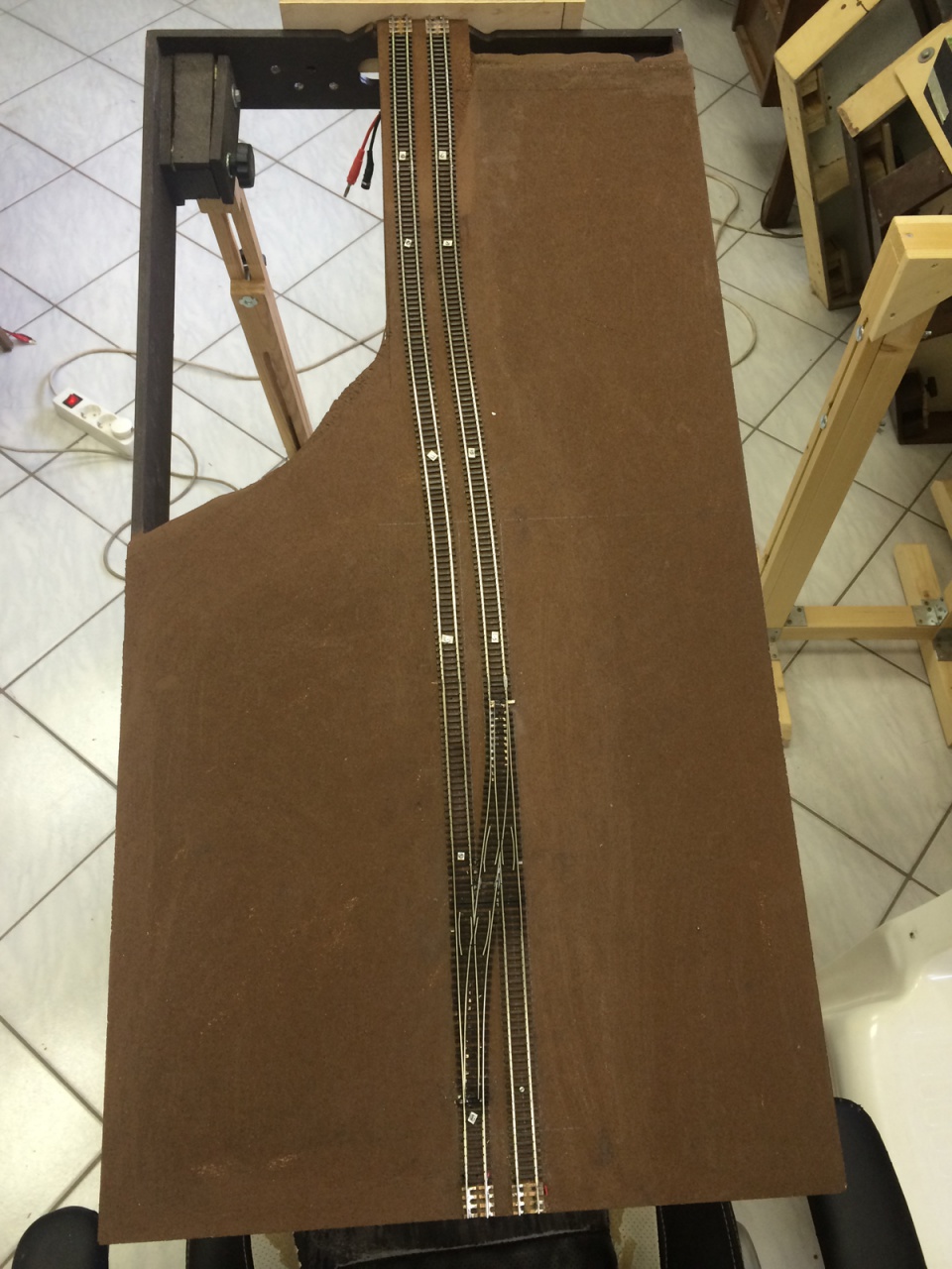

A korábban zajlott vágánytengelyes polémiához végre fotóztam illusztrációkat a saját házunk tájáról. (Mivel a fórummotor sorrendbe rakja a képeket, ezért korrigálok.)
Az második képen egy konstans 34 mm-es vágánytengely távolságú, de tengely eltolásos modul látható. Itt az alsó vég egy korábban egyvágányosból jobb irányba kétvágányosított elemhez kapcsolódik, míg a felső vég már a szabványos kétvágányos modulfejjel megy tovább. Ennél a vt-nél a szabványos váltókból vágni kell, hogy beférjenek a tengelytávolságba.
Az első képen egy hasonló történet van, de ott az állomási modul eredetileg egyvágányos átmenővel rendelkezett, abból indult el a líra (felső kapcsolat). Igény lett a kétvágányos kijáratra, azért az állomás 43 mm-es vt-ét össze kellett hozni a nyílt pálya 34 mm-erével, illetve a középtengelyen levő egy vágány bővült itt is jobb felé, így az egészet el kellett tolni a kétvágányos szabványnak megfelelően. Ebben az esetben a hózentróger eredeti geometrián maradt és így látja el a két átmenő vágány kapcsolatát.

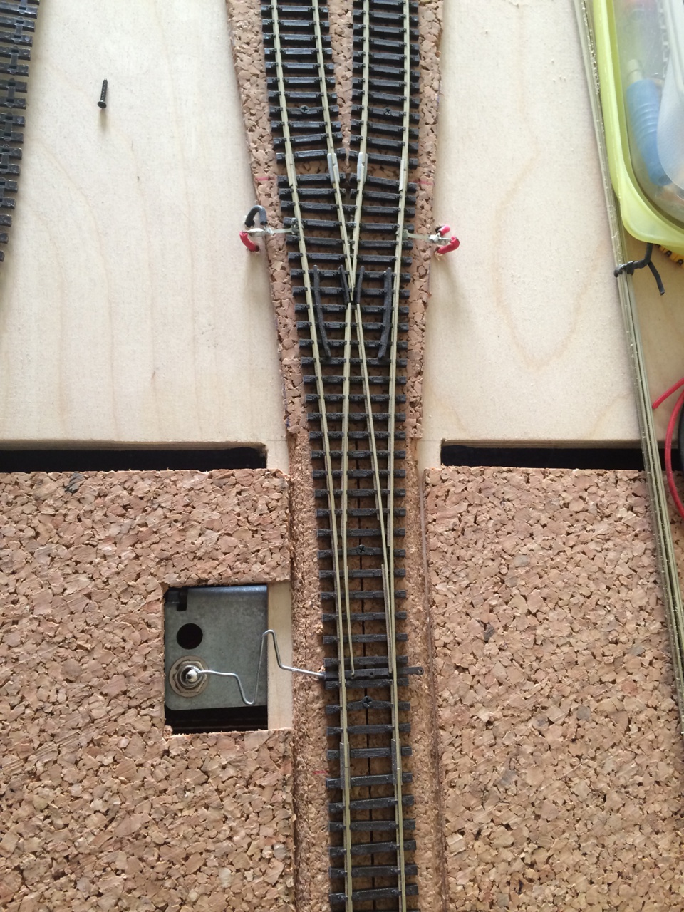

A harmadik kép pedig már a kapcsolós témához illusztrál. Itt az egyvágány-kétvágány átmeneti Y-jánál lett beépítve ez a manuális váltóállítás. A kétállású kapcsoló mechanikailag dobja a vasat, a Z rugó pozicionál, míg a kapcsoló polarizál. Baromi egyszerű és hatékony megoldás.

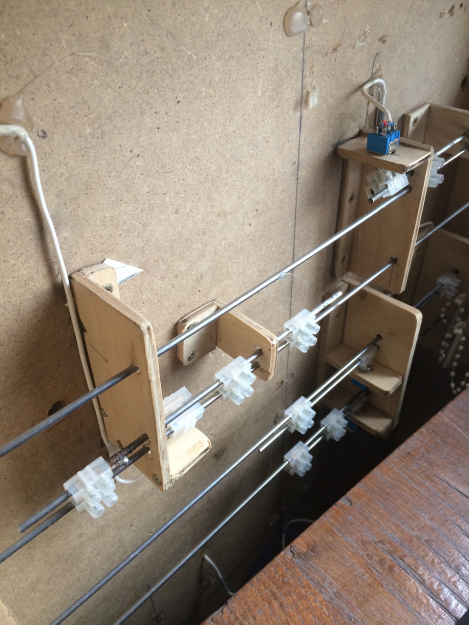

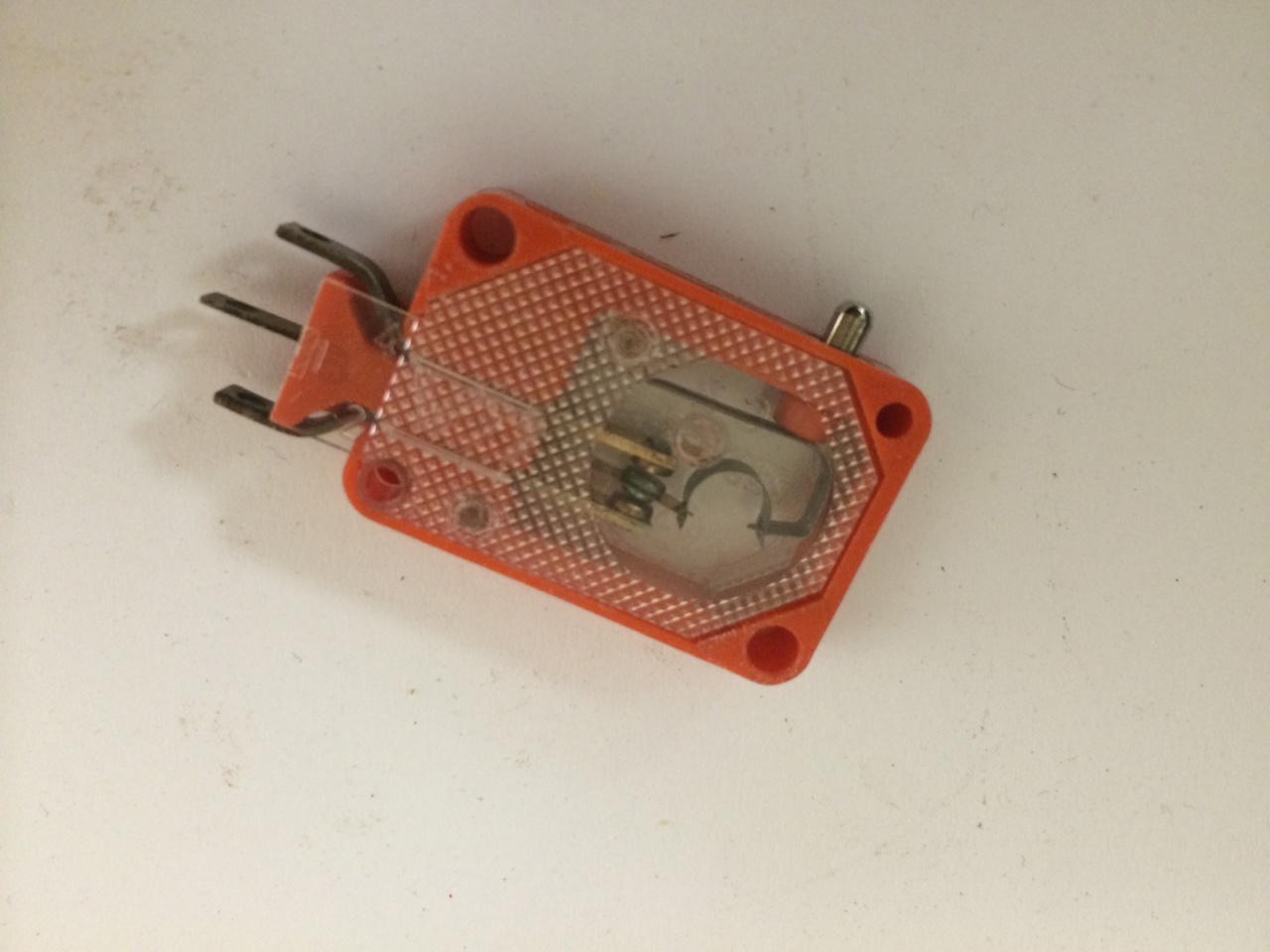

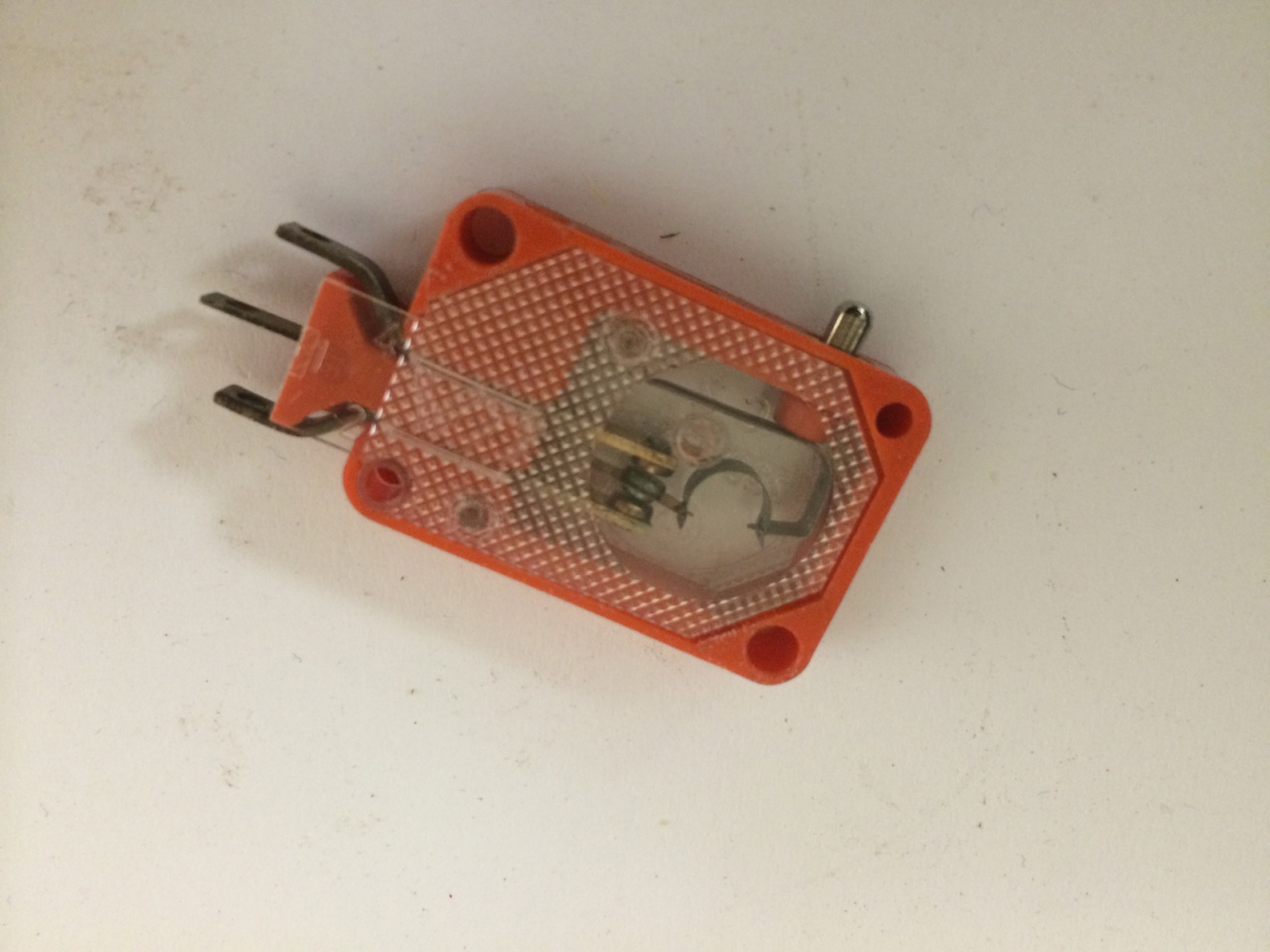

(#48052) masTTertape válasza masTTertape hozzászólására (#48051)
Nov 1, 2015 |

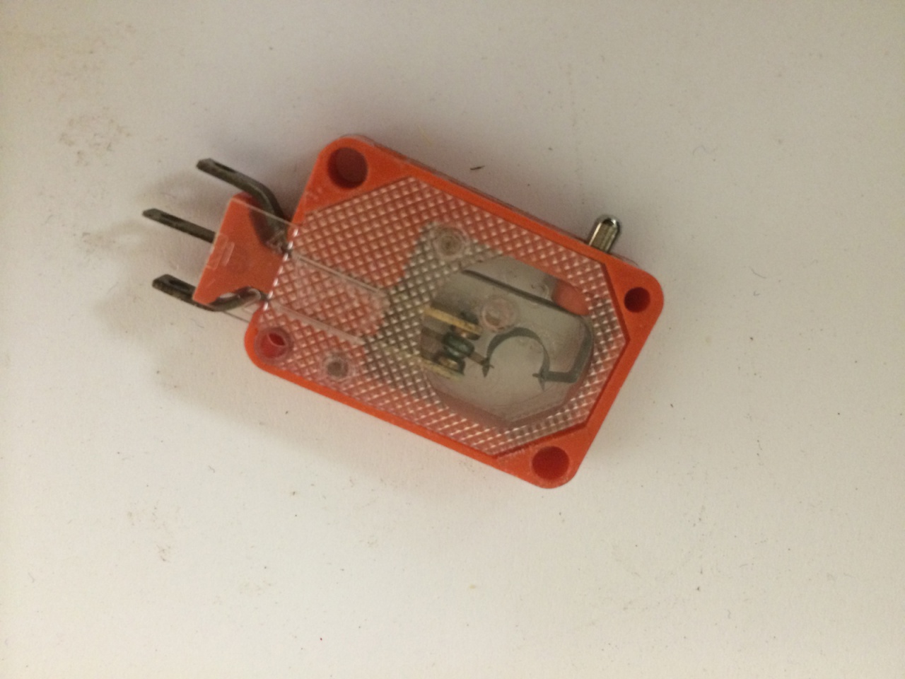

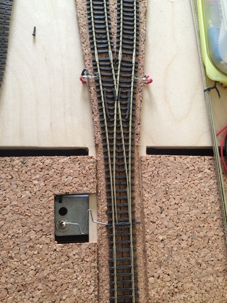

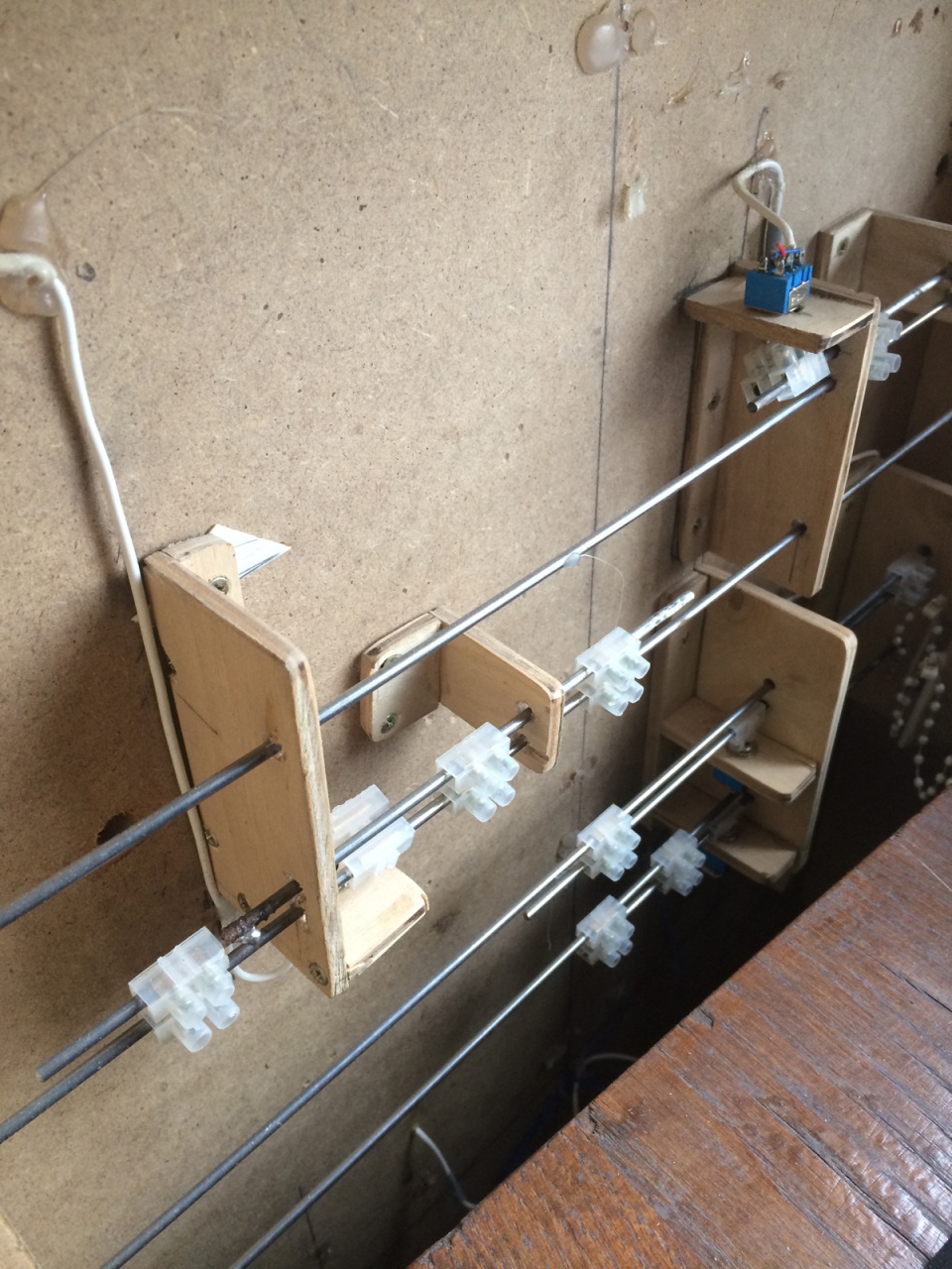

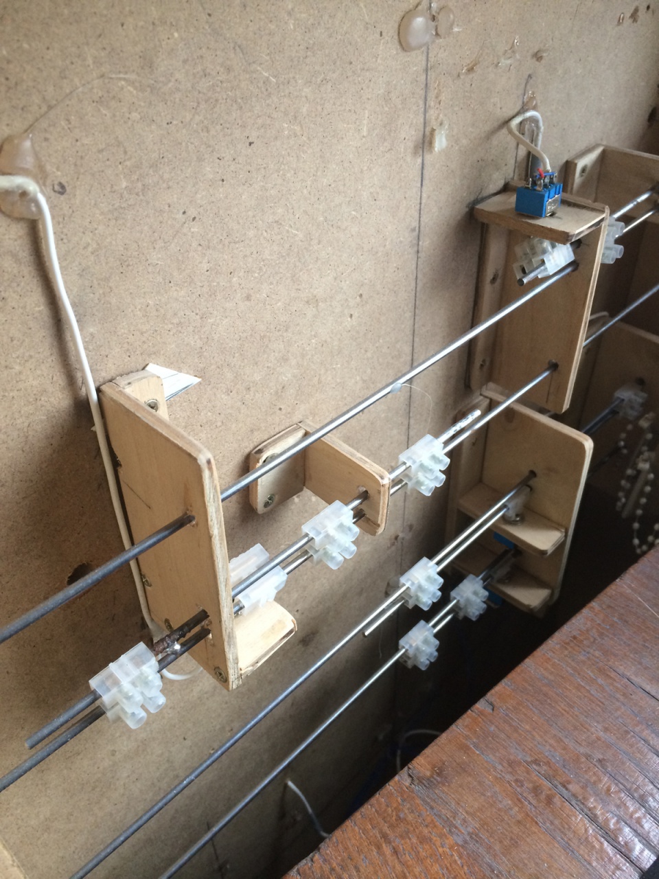

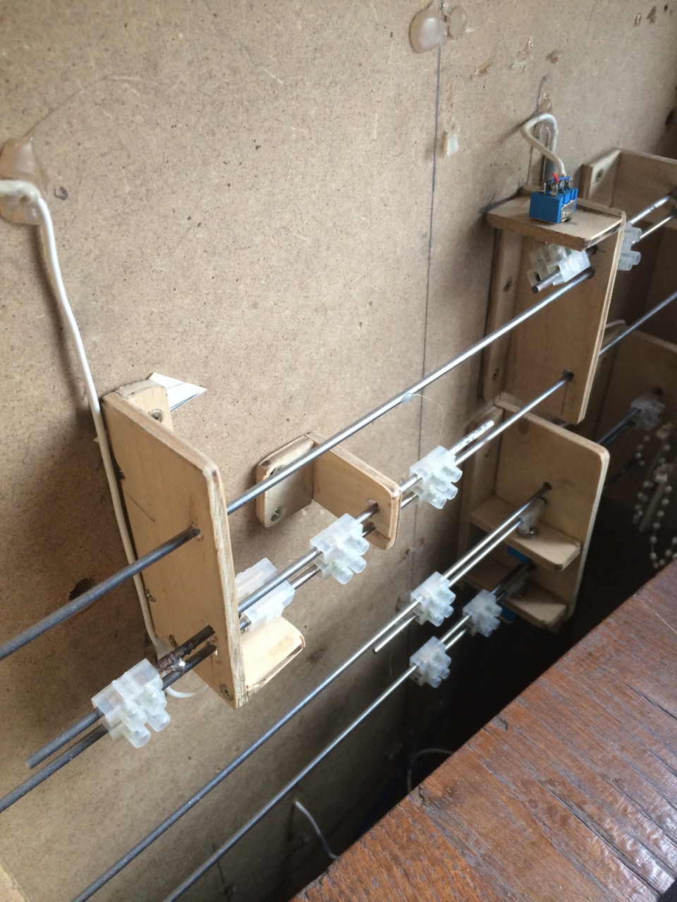

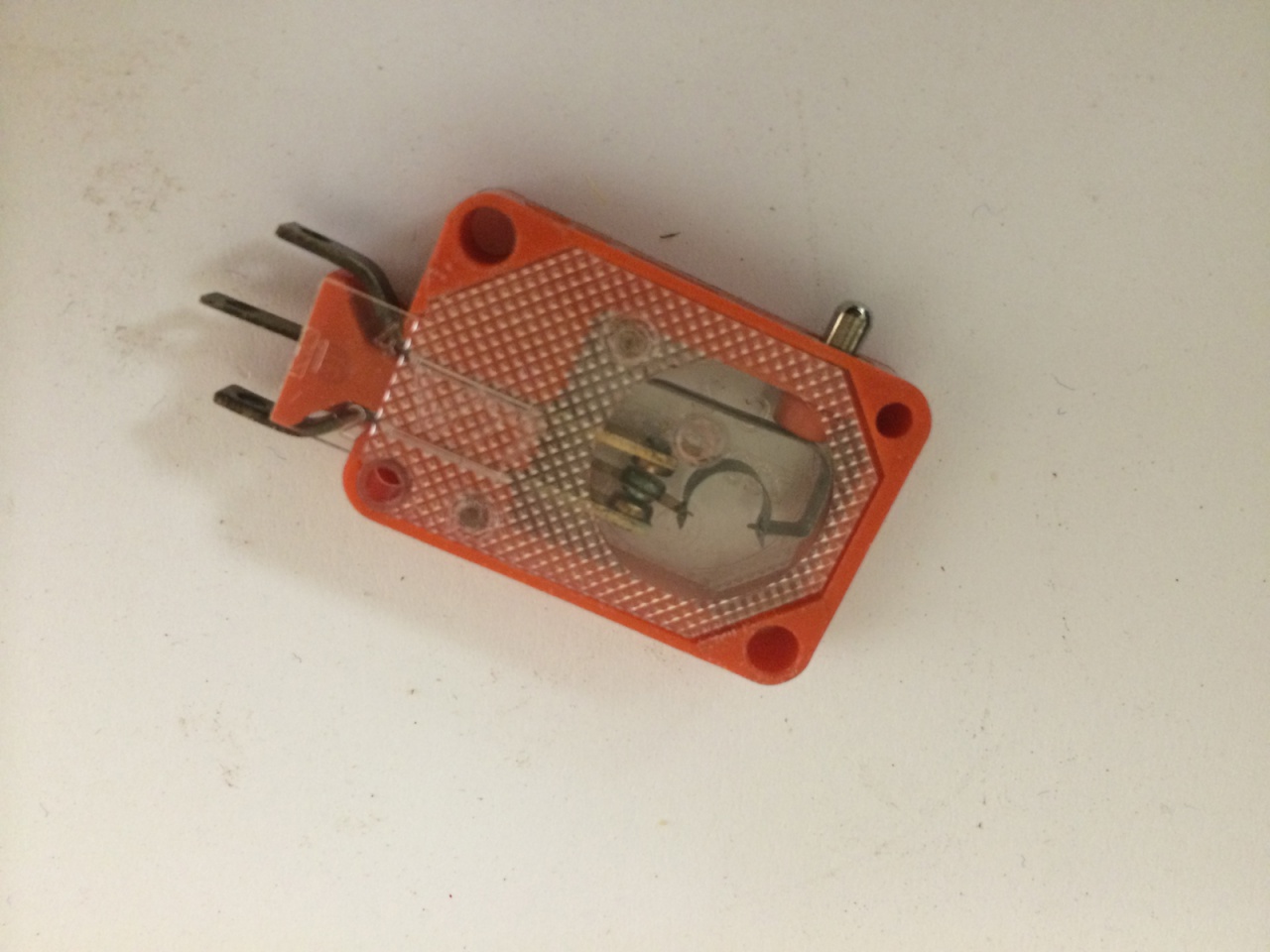

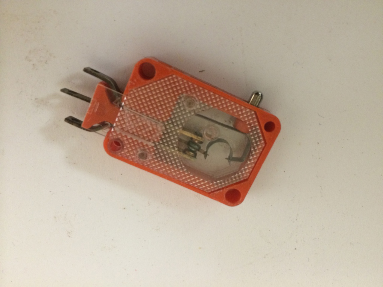

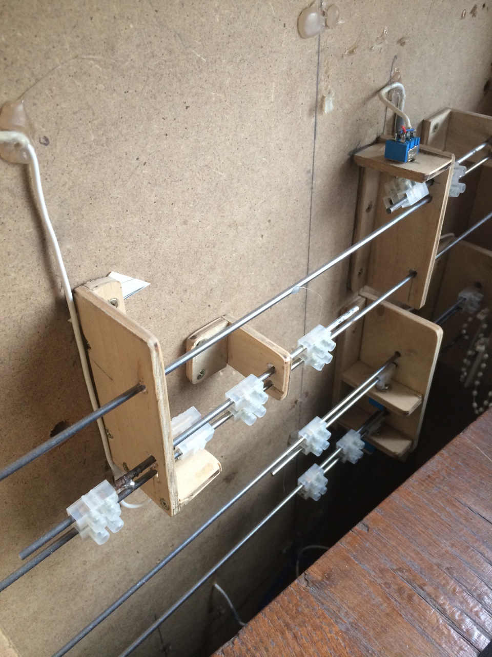

A kapcsolás ötletekhez még egy tolórudas váltóállítás és egy ősöreg "mikro" kapcsoló, amit nem egy német modulon is láttam, mert egy mechanikai mozzanatra kontaktust zár, vagy nyit. |

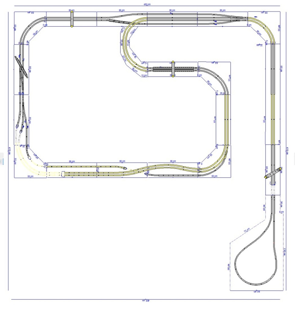

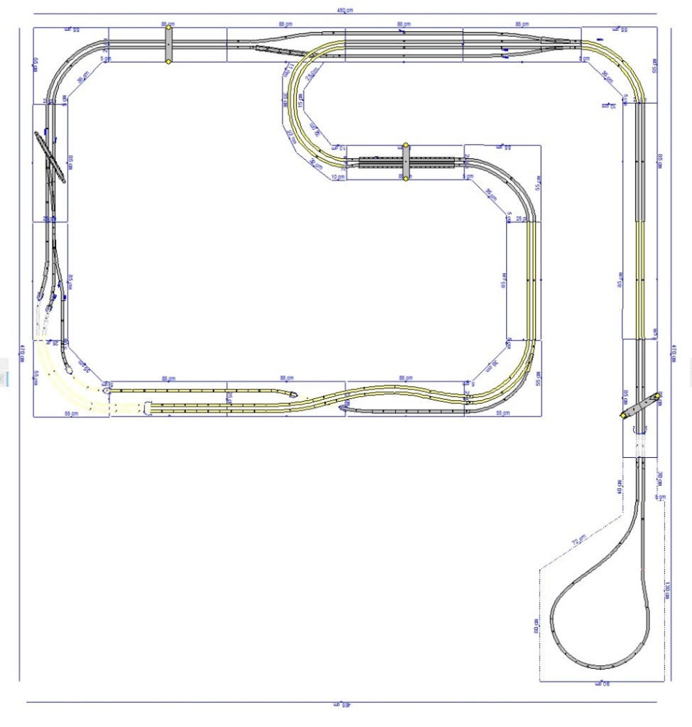

(#48069) saetta válasza Farkasda hozzászólására (#48060)
Nov 2, 2015 |

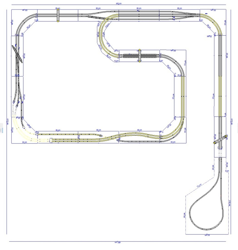

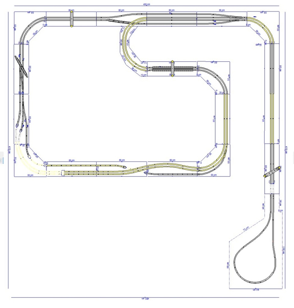

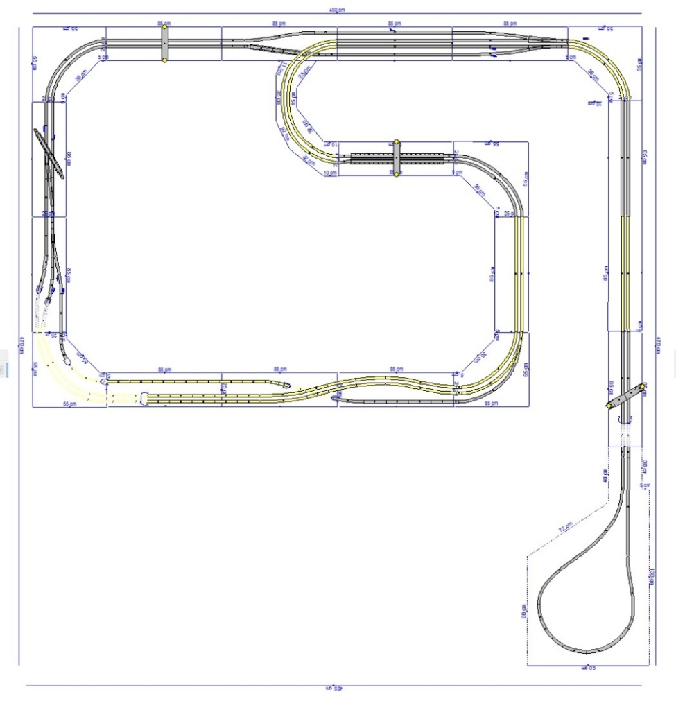

Az én szegmenseim tulajdonképpen majdnem ilyenek.
(pályarajz lenn)
Jelenleg modulozásra használjuk, amit azért bonyolít, hogy mindegyik egyedi (nem szabványos, illetve nem precíz összeilleszthetőség), de ilyet (vagy részben ezeket) terveztem be a tetőtéri asztalomhoz is.
Néhány adat:
- nálam 23 cm szélesek voltak eredetileg az egyes "modulok", de a megerősítés miatt ez kicsit nőtt,
- az egyenes szakaszok 85 cm hosszúak, a sarok elemek 55cm szélesek mindkét irányban,
- 2 vágányos a pálya, azért hogy a kanyarokban ne érjen össze két szerelvény, végig 43 mm körüli a tengelytávolság a 2 vágány között,
- a sarokelemeknél a kisebb (belső) ív sugara kb. 415mm, a külsőé 458mm körül van,
Egyéb:
- nagy lejtést semmiképp sem javasolok, 25 ezrelékes lejtő még jó, nálam van nagyobb is, de amire különösképp vigyázni kell, az az, hogy ne legyen emelkedő és lejtő (hupli) egymás után, mert könnyen szétszakadhat a vonat, (nálam van egy speciális rész, ahol közel 70mm a pálya esése 160-170 cm-es hosszon, egy másik tartós lejtőnél pedig kb 35mm a szintkülönbség 140 cm-es szakaszon
- szintén kerülendő kis sugarú ellentétes ívek közvetlen egymás utáni használata, vagy el kell felejteni a hosszabb kocsikat és egyes mozdonyokat,
- A jövőben kb. 35 cm széles modulokat használnék, de itt már lehet, hogy egy vágány a kulissza mögött is elfér
A szegmensek egy korábbi állapotukban ITT láthatók.

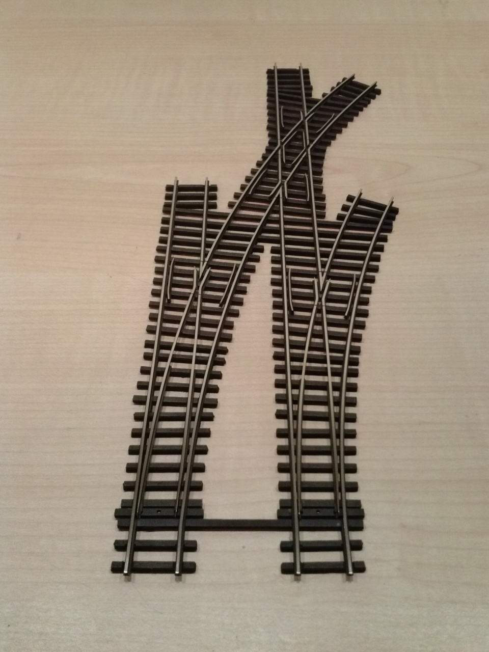

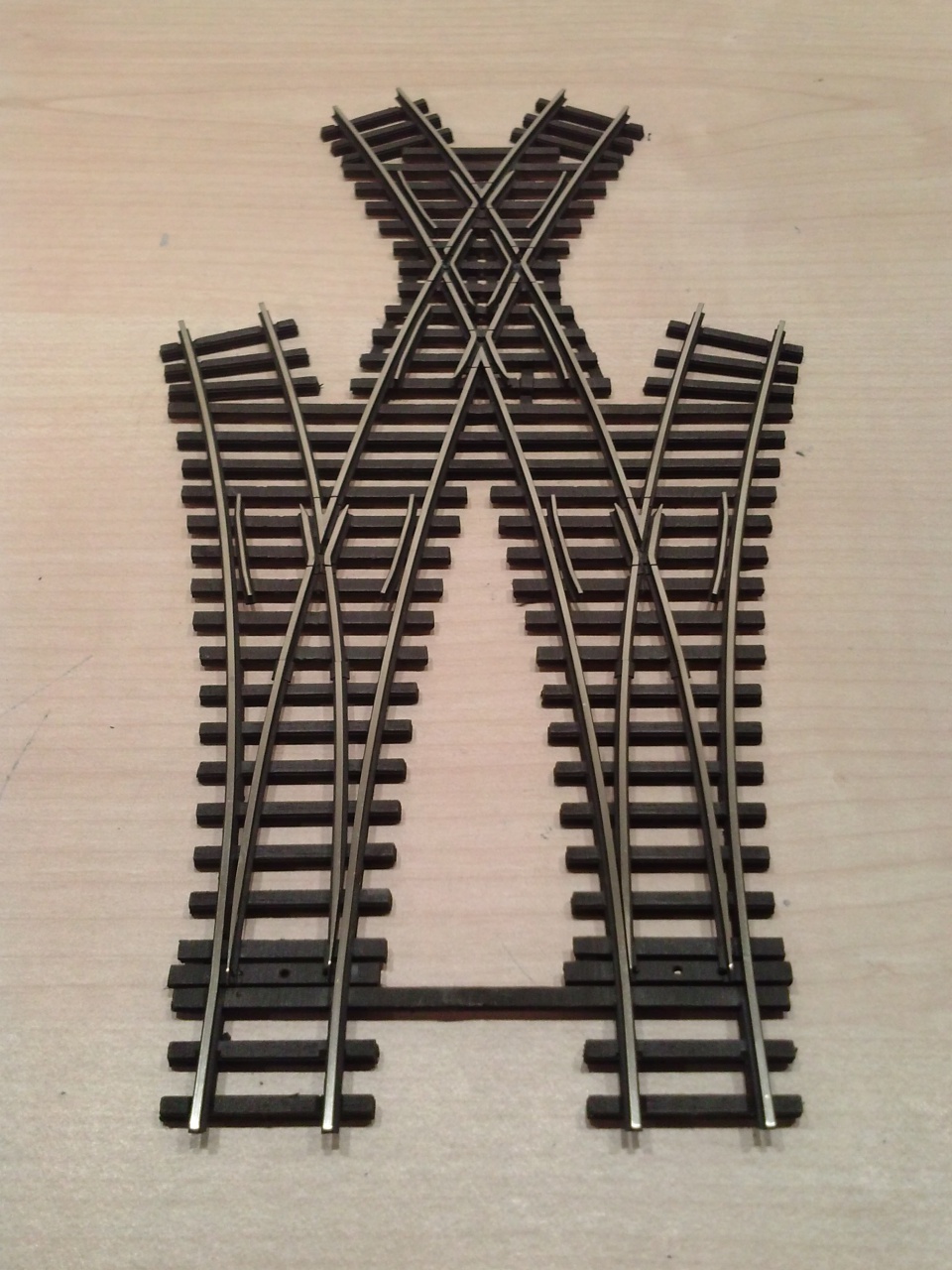

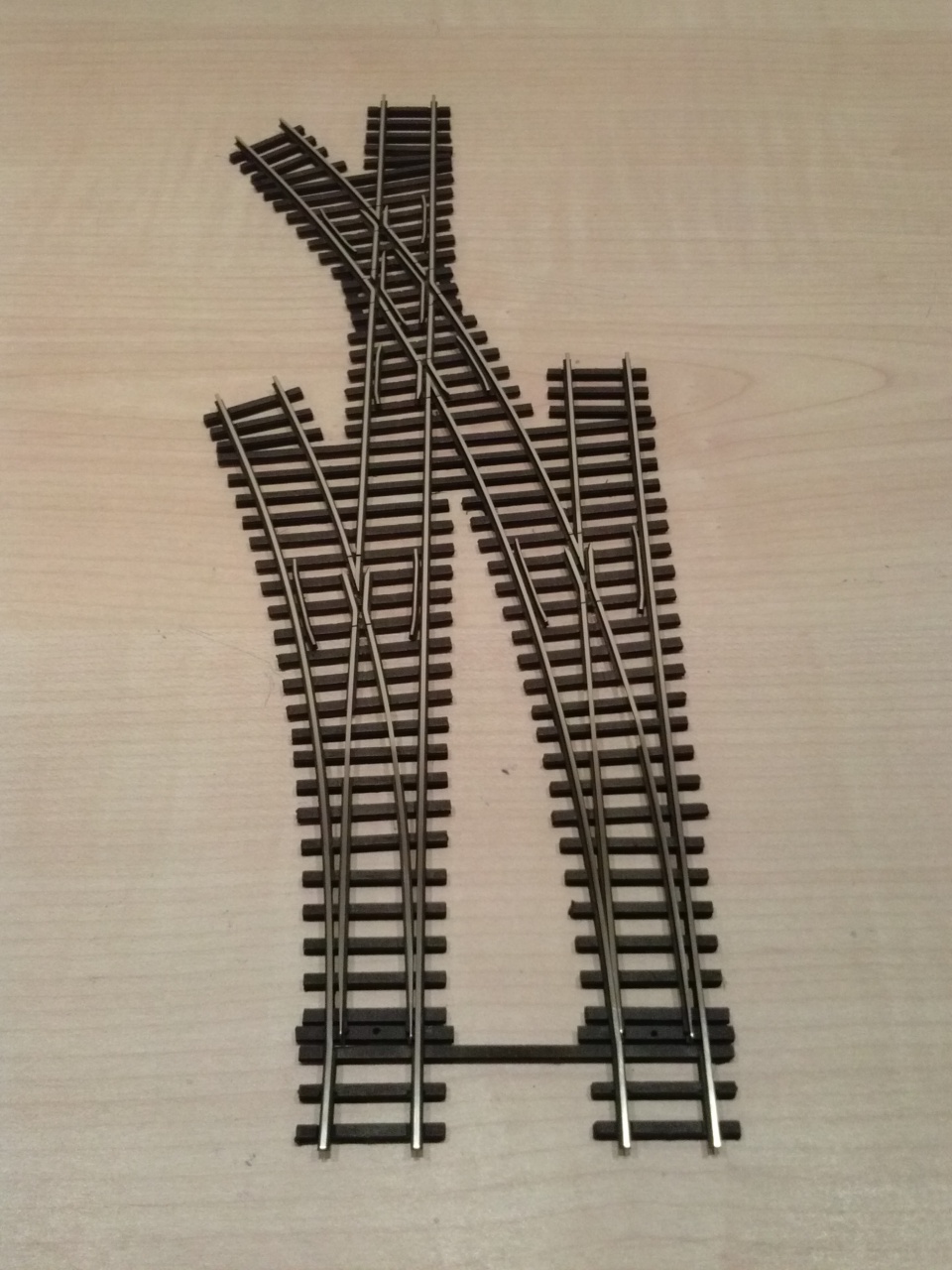

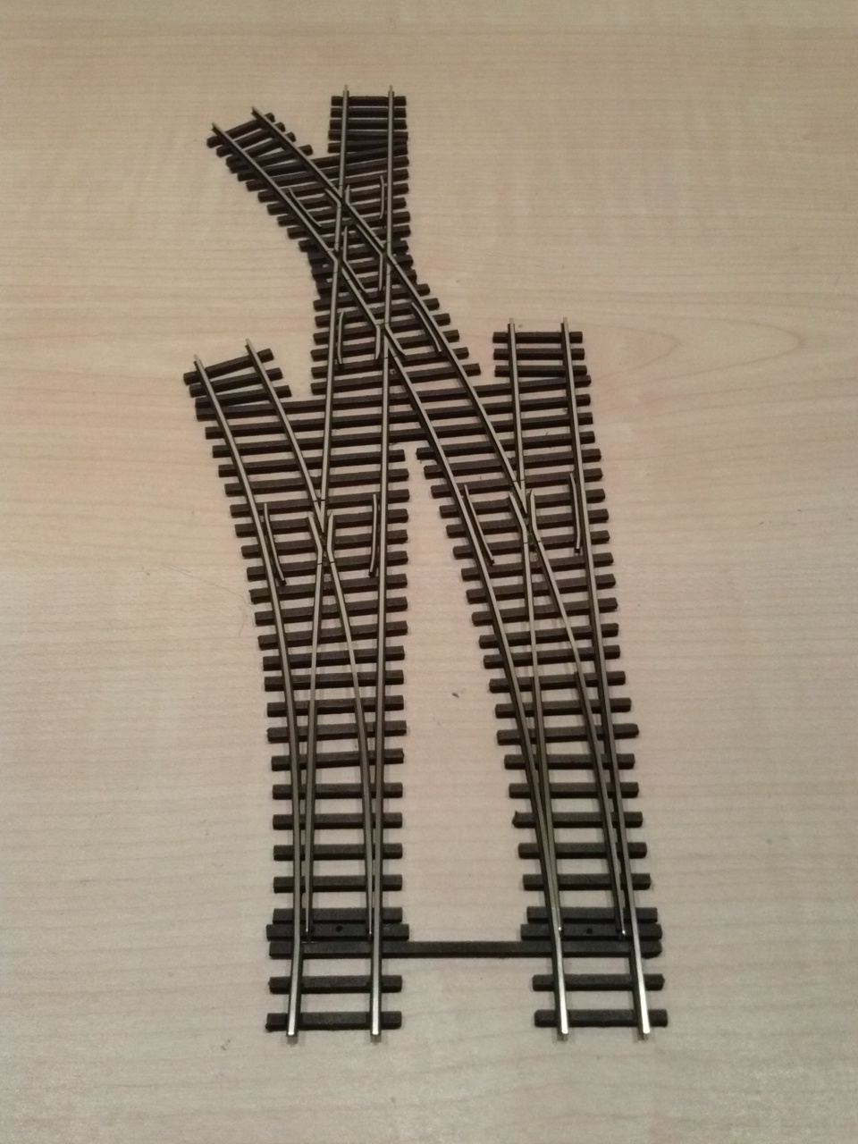

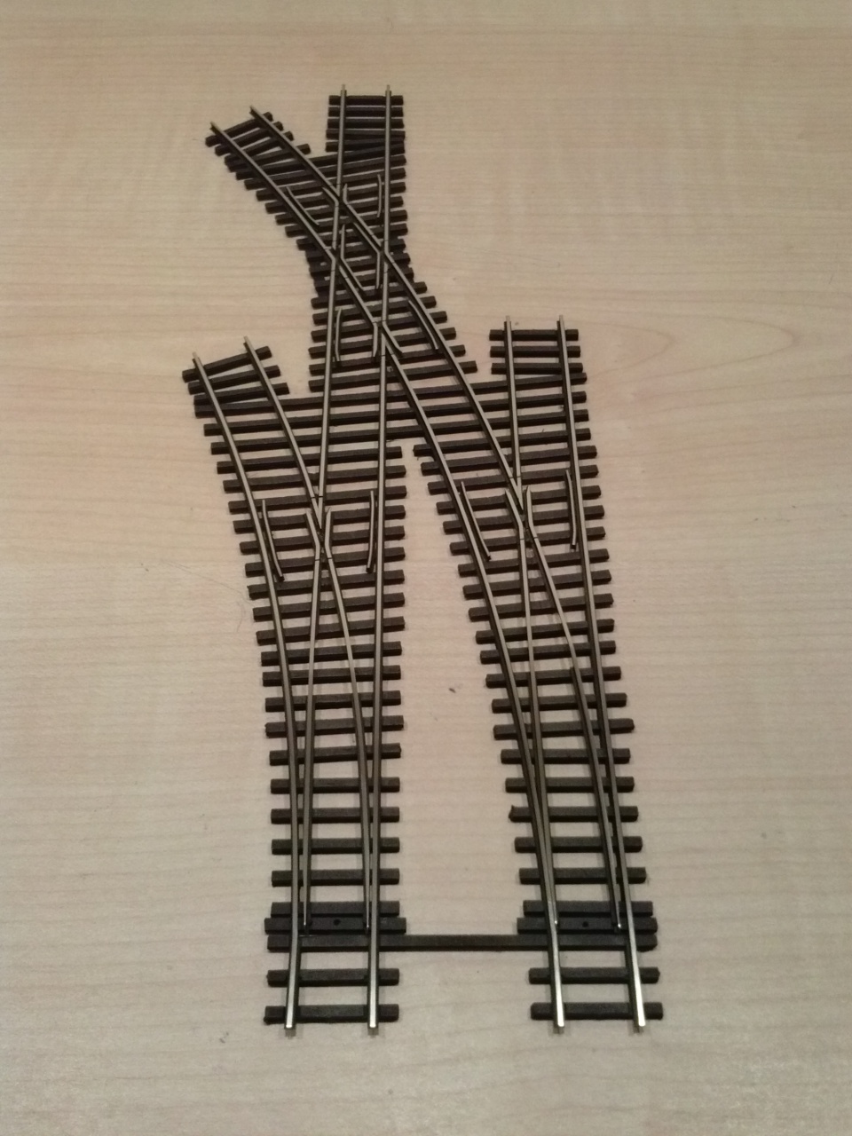

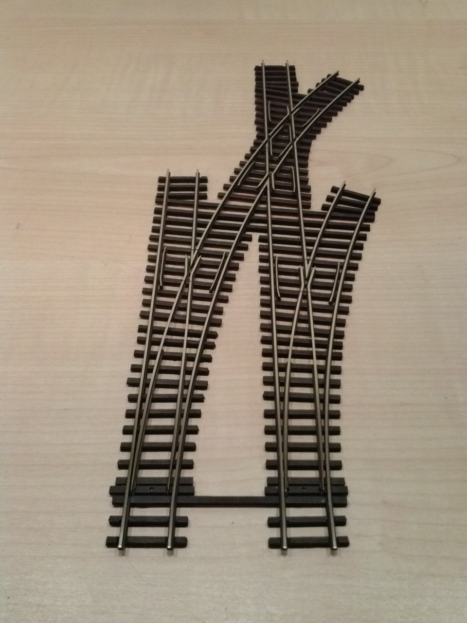

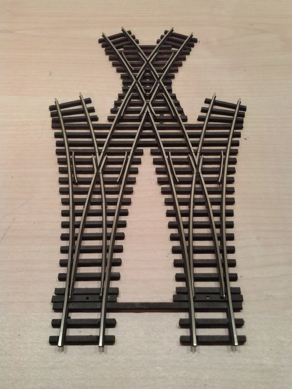

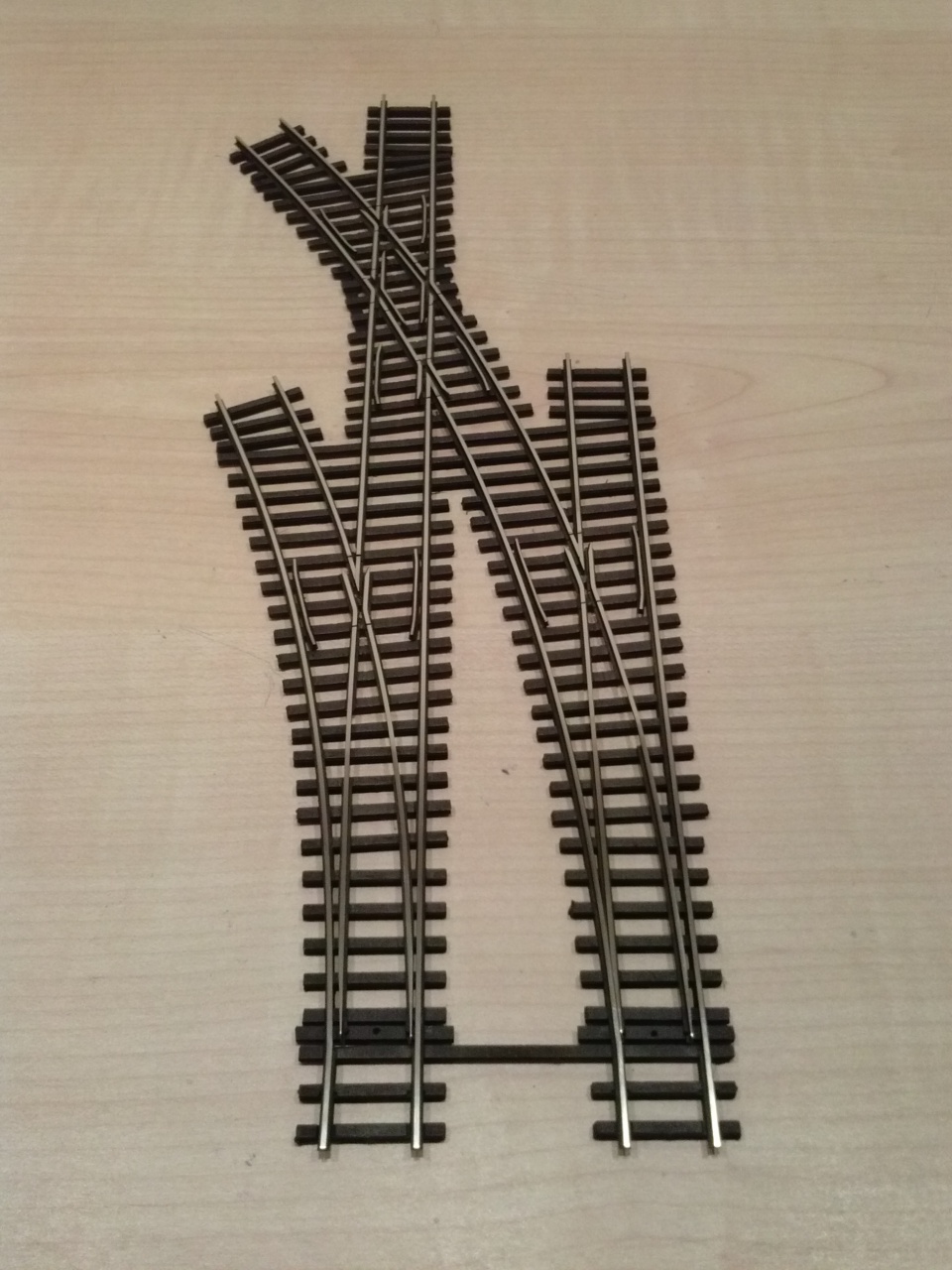

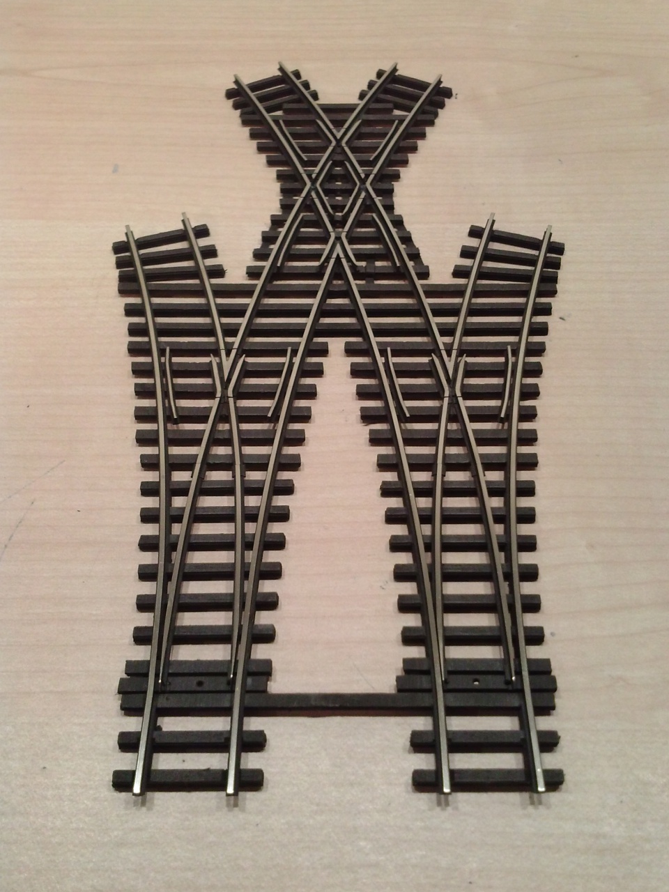

(#48072) Váltógyártó hozzászólása
Nov 2, 2015 |

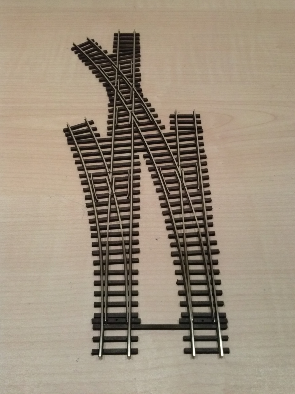

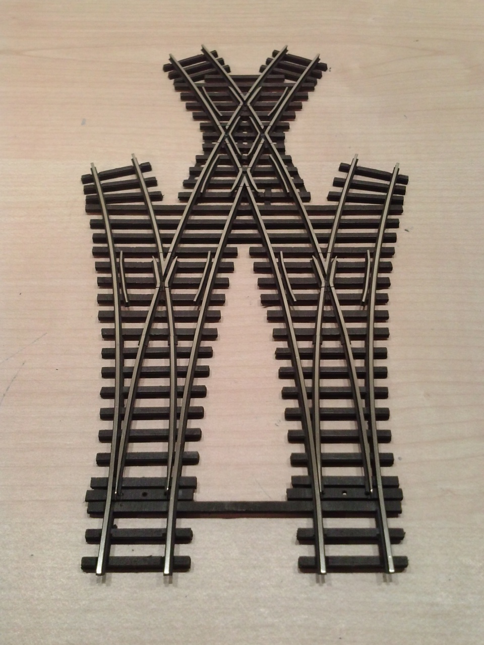

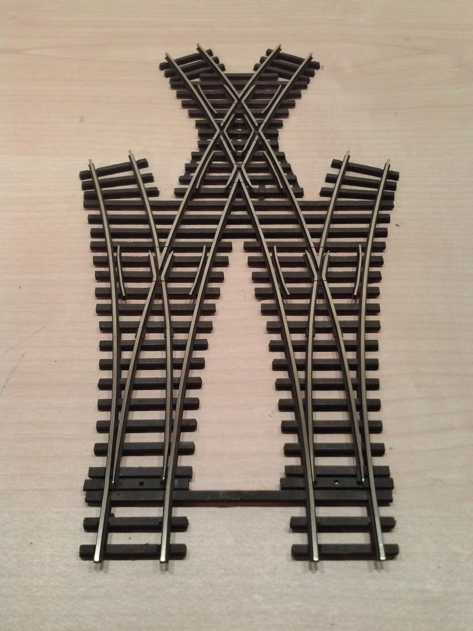

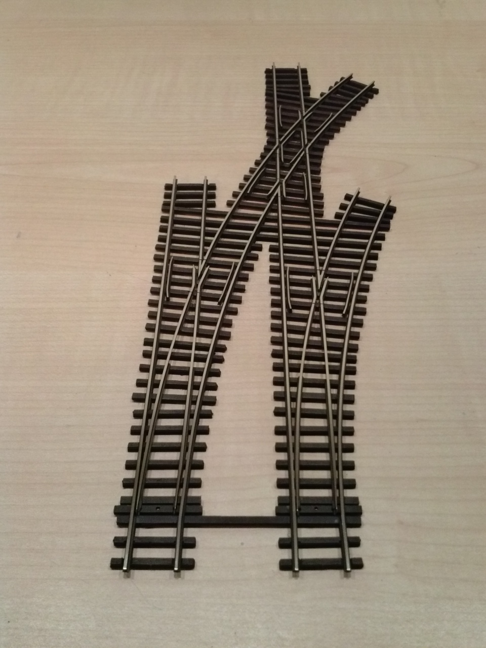

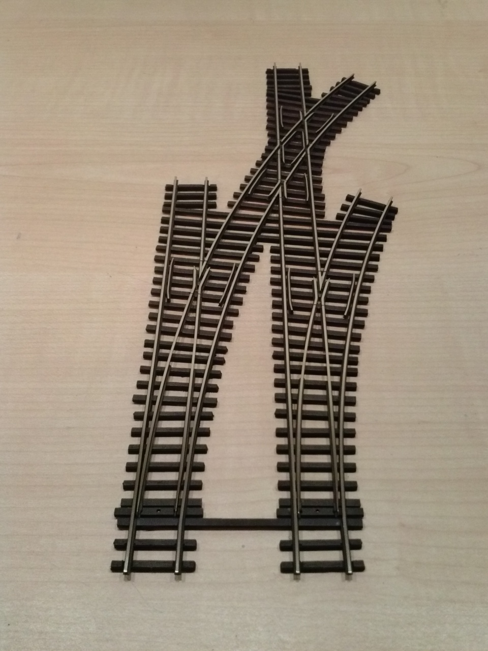

Egy kis TT csuklógyakorlat!  |
(#48073) saetta válasza Váltógyártó hozzászólására (#48072)
Nov 3, 2015 |
Csudaklassz  |

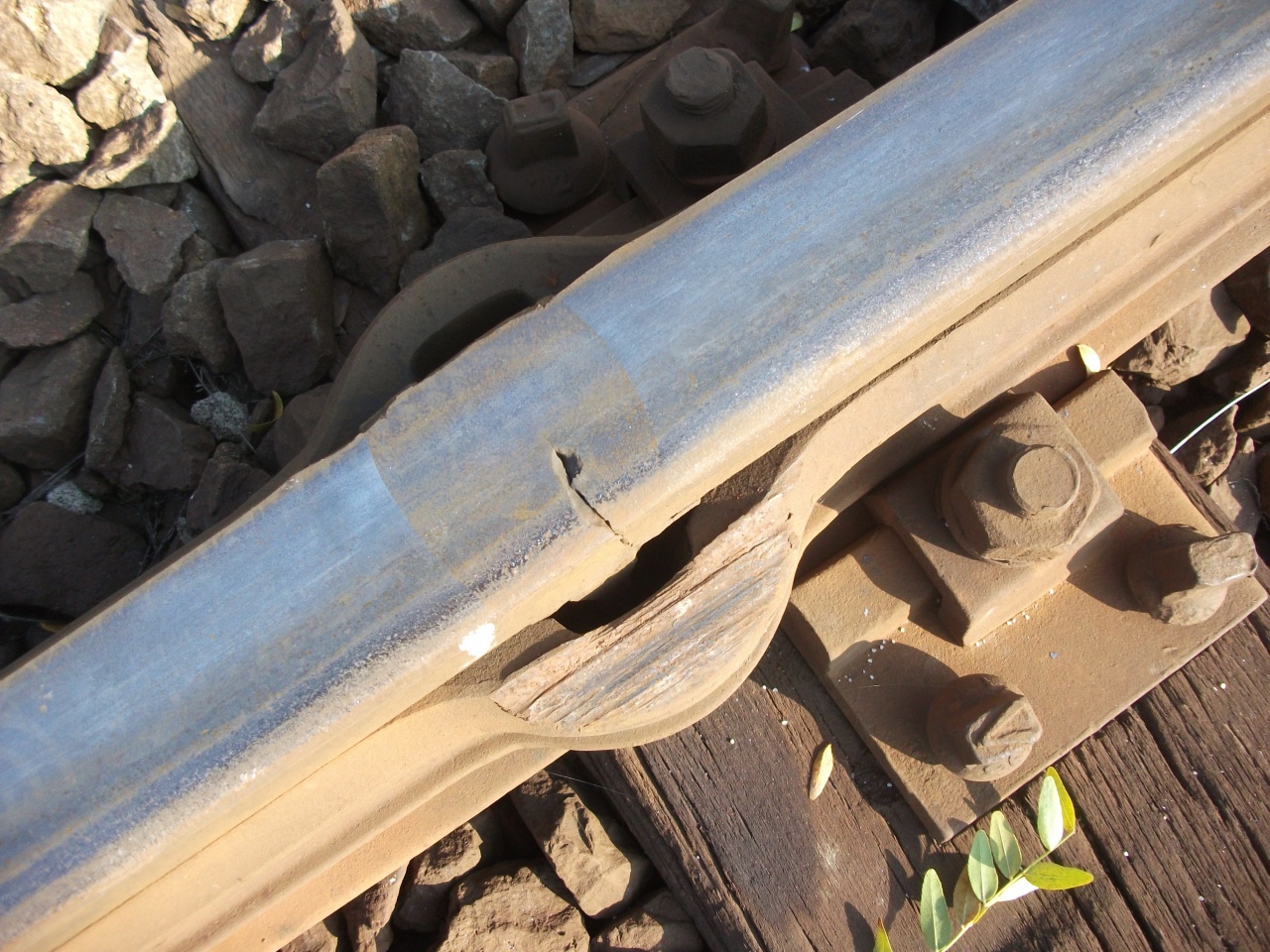

(#48083) angyal.marci válasza sunocske hozzászólására (#48082)
Nov 4, 2015 |

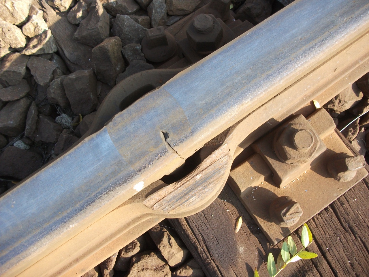

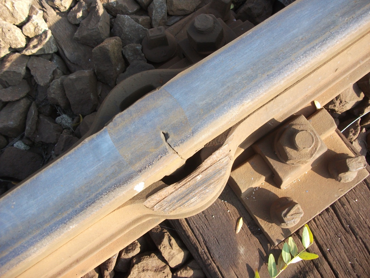

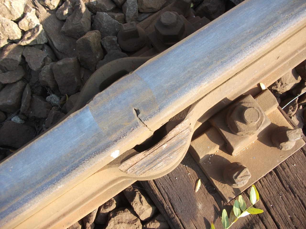

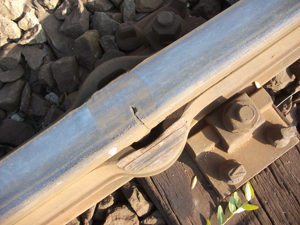

Ez normális zúzottköivet kapot valaha, csak elaprózódott meglehetősen... amúgy 48-as sínekkel van megépítve!
Egy sínhegesztésnél a sín elrepedt félig, kapott egy hevedert... szóval lesz vele meló kicsiben is, nagyban is. |

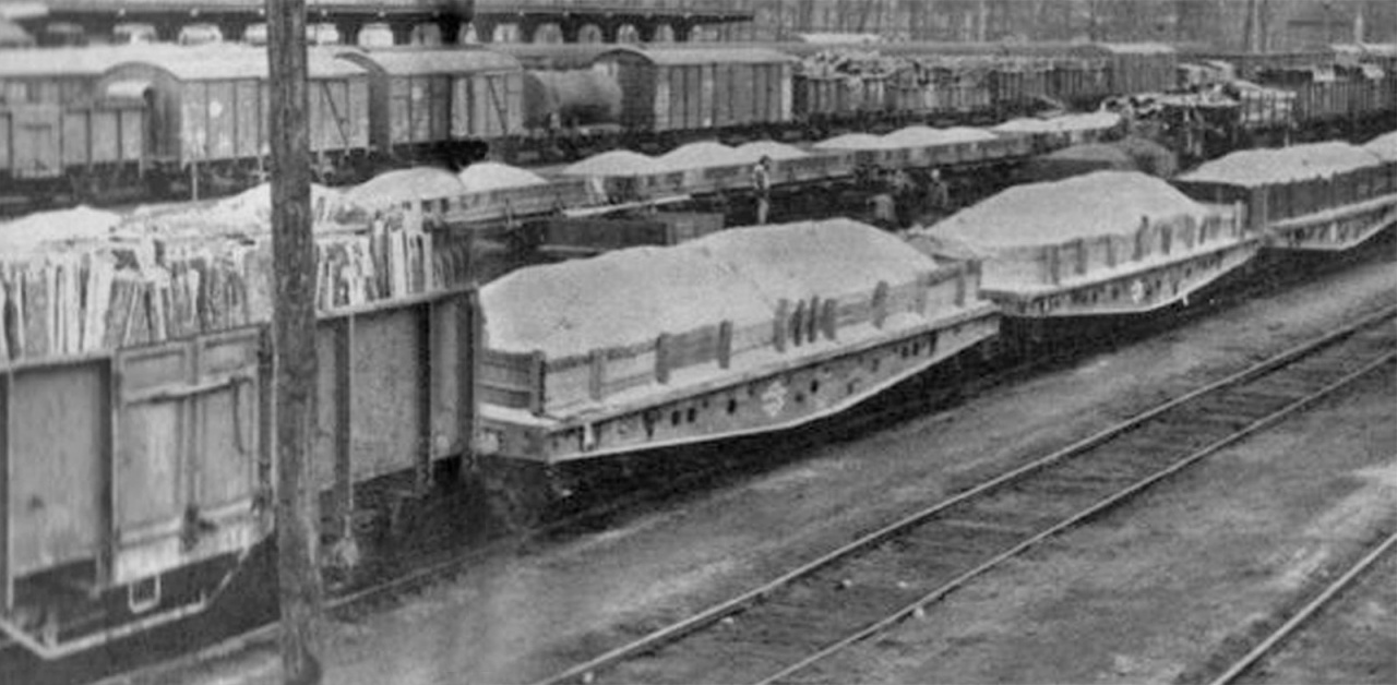

Kissé megkésve, de talán nem elkésve, mellékelem ezt a képet a magas oldalfalú kocsiban való faszállításról, illetve arról, hogy szükség esetén pőrekocsin is vittek szóródó árut. |

Mesterek ha hiszitek - ha nem, tényleg szállítottak szenet annak idején németektől levedlett Res kocsiban, csak kapott még magasításként egy deszkapalánkot körbe a kocsiszekrény!!” Hasonló megoldásról írtam még október 19.-én...  |

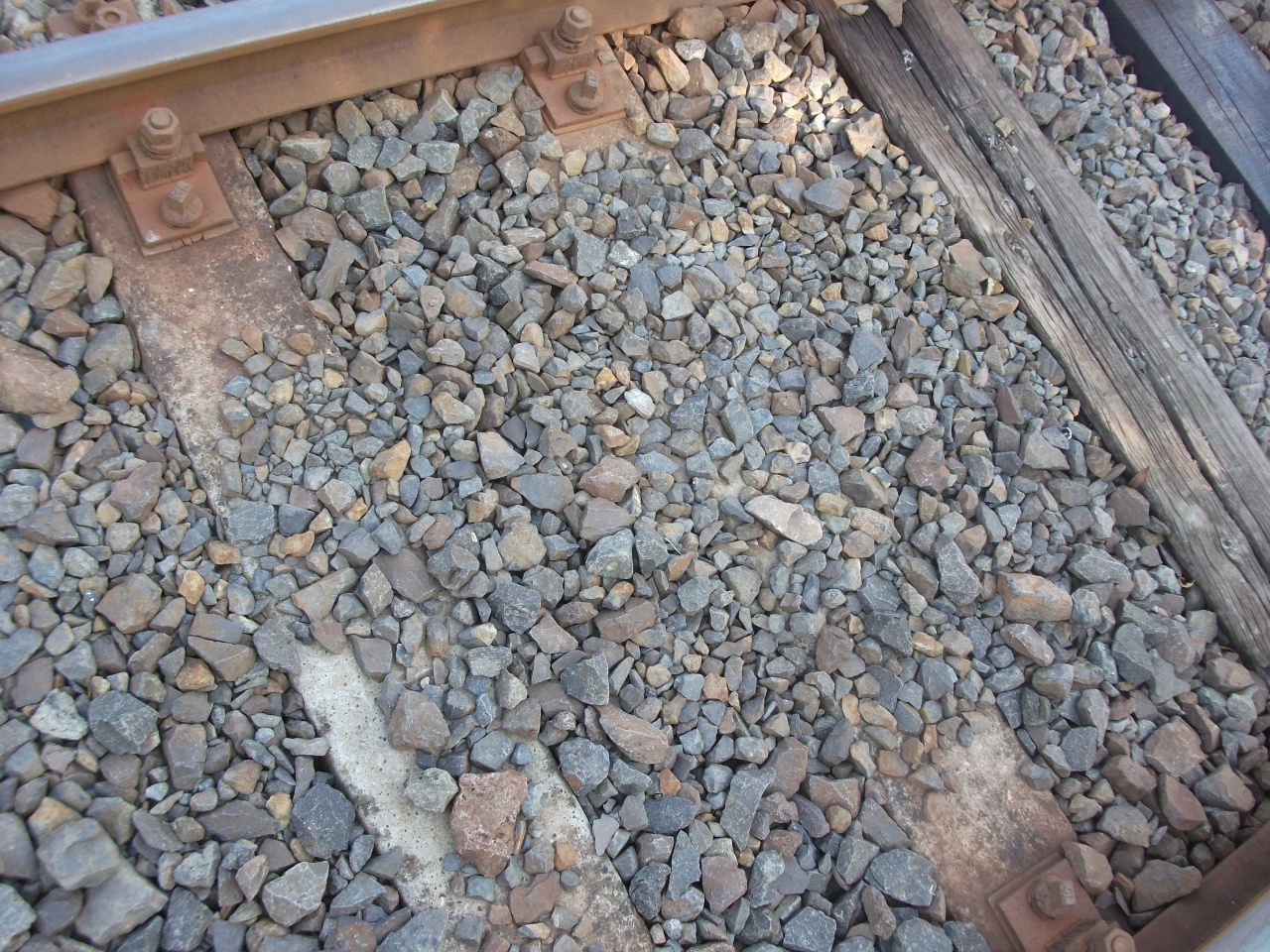

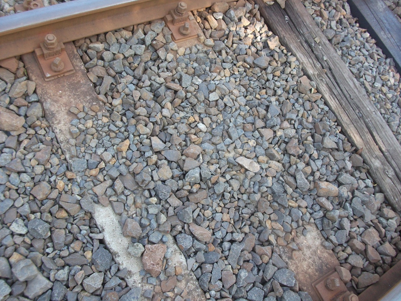

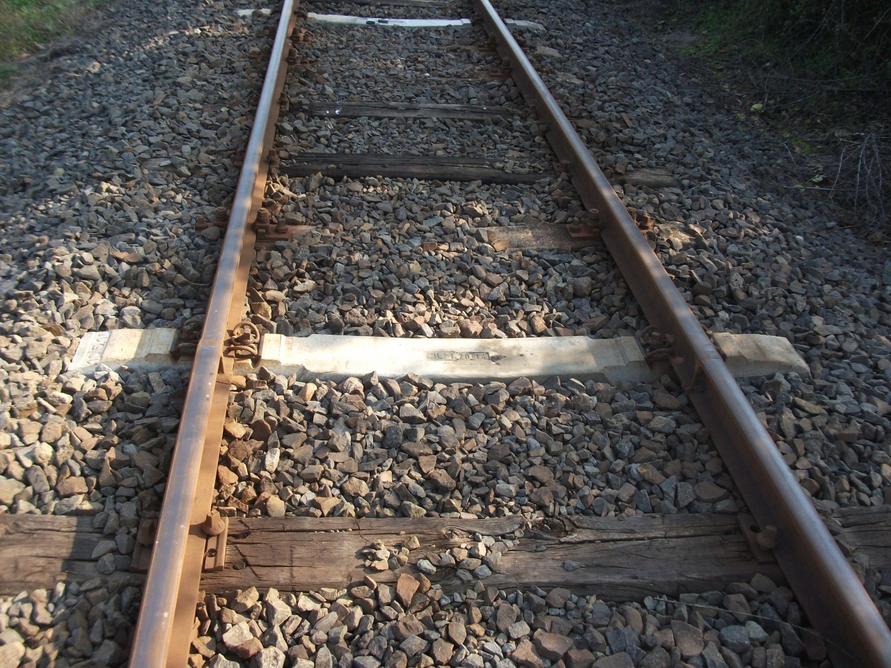

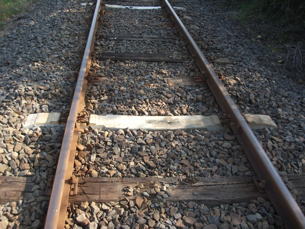

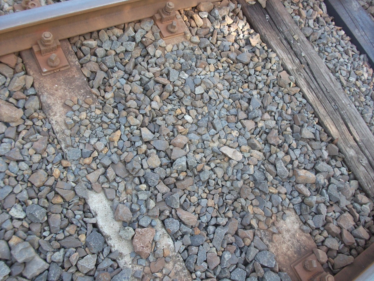

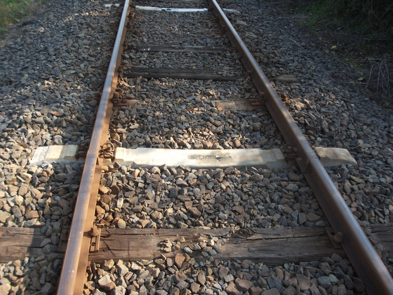

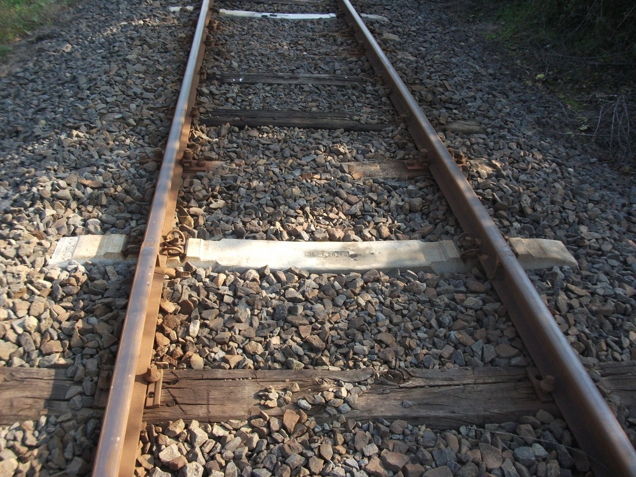

(#48124) angyal.marci válasza sunocske hozzászólására (#48082)
Nov 5, 2015 |

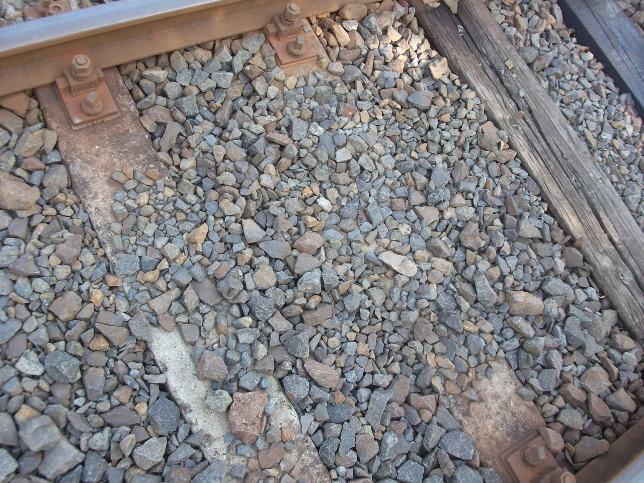

Ízelítő  (...a vonalbejárásról szóló cikkből)
Ezen megy hatvannal a Bz. A második képen szereplő "homok" valaha normál vasúti zúzottkő lehetett.  |
(#48128) etwg válasza angyal.marci hozzászólására (#48124)
Nov 6, 2015 |
Ebböl is láthato milyen jo a vasut mint remdszer, még ilyen állapotban is tökeletesen müködik.

(#48142) sunocske válasza angyal.marci hozzászólására (#48124)
Nov 6, 2015 |
Múlt éjjel Rákospalota-Újpesten alávertünk a géplánccal. Nagyjából hasonló méretű kavics volt ott is, pedig az nemzetközi fővonal  |
(#48145) reszelozsir válasza angyal.marci hozzászólására (#48124)
Nov 6, 2015 |
Akkor inkább ne nézd meg, hogy a HÉV min megy hatvannal... |

Egész jó lett!
Az útátjárójelzős képnél egy "Fénysorompót ellenőrző útátjárójelző"-t (F1 Utasítás 5.3.5.1. pont és 167. ábra) átunk, a tetején meg nem KRESZ tábla van, hanem ez a jelző így néz ki
A ketyere a vezetékekkel meg egy sínáramkör és a hozzá tartozó szigetelt sínillesztés műanyag hevederrel (ez régen egyébként fából volt!), gondolom az útátjárójelző foglaltságát "figyeli". Az előbb említett útátjárójelző előtt van egy behatási pont, ha ezt eléri a vonat, akkor vált pirosra a fénysorompó. Aztán amíg az útátjáró sínáramkörén foglaltság van, addig úgy is marad. Legalábbis nagyvokalakban erről van szó. |

Igen, valami köze biztosan van az útátjáróhoz, mert a táblához képest egy jó 3-400 méterre volt. Csak ezt mi nem tudtuk.
