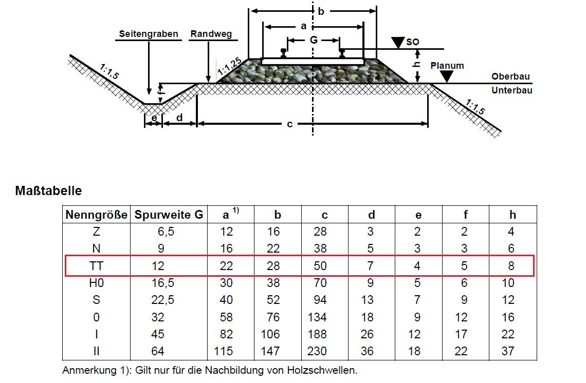

Sín alá való parafát milyet ajánlotok, és hol szerezhető be? Milyen vastagságban? |
(#50459) mTTamas válasza gmarc hozzászólására (#50458)
Márc 24, 2016 |
Ha budapesti vagy akkor pl. a Móricz Zsigmond körtér közelében találsz egy boltot ahol legutóbb (kb. egy éve) láttam különböző vastagságú parafalapokat készleten. A cím: Bakosfa kft. 1117 Budapest, Váli u. 2.
Hogy milyen vastagságú kell a sín alá azt inkább olyasvalaki mondja meg aki már használt ilyet. |
(#50461) sunocske válasza gmarc hozzászólására (#50458)
Márc 24, 2016 |
2 mm-es ha jól emlékszem. |
(#50462) etwg válasza mTTamas hozzászólására (#50459)
Márc 24, 2016 |
Ha csak sinjeid vannak akkor 3-4 mm-s jobb a TT-hez ( az kb 40-50 cm a valoságban) igy mindjárt kialakithatod a köágyat is. ( a széleit a parafának kb 45 fokban vágd/csiszold le.)
Ilyen parafát aránylag olcson kapni méterre barkács-, illetve parkettboltokban. Ott alátétnek árulják. Én 2 m-vettem majdnem a fele megmaradt pedig jo 40 m sint raktam le. |
(#50464) gmarc hozzászólása
Márc 24, 2016 |
Én is erre a verzióra gondoltam elsőként, de (modulos képeken) láttam ennél vastagabbat is. |

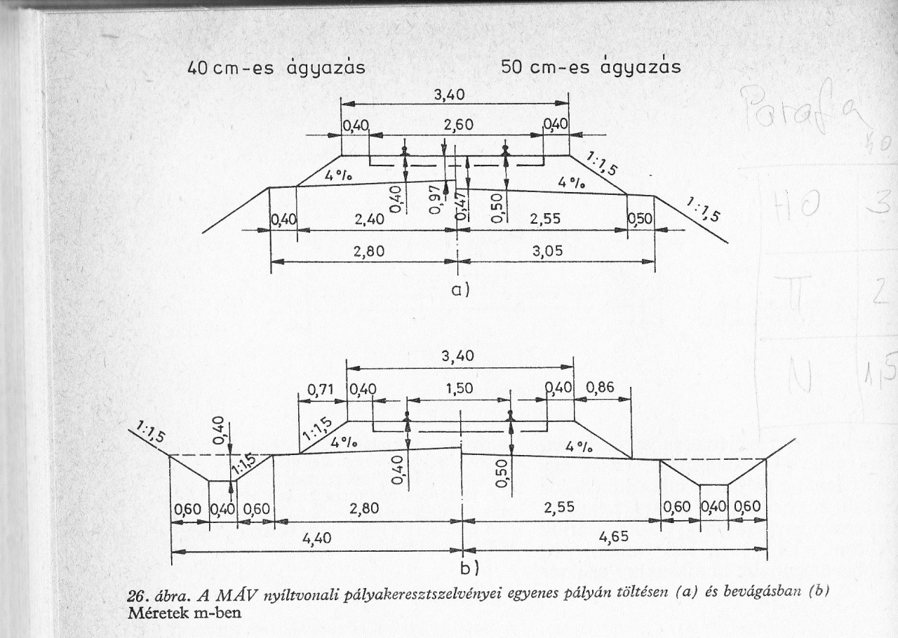

(#50467) csíkosháTTú válasza sunocske hozzászólására (#50461)
Márc 24, 2016 |
A zárójeles az ontopic mérték.
A kép Gerhard Trost: Modellvasút című könyvéből van, |
(#50468) gmarc válasza csíkosháTTú hozzászólására (#50467)
Márc 24, 2016 |
Akkor ezek szerint kb. 4 mm a felépítmény. |

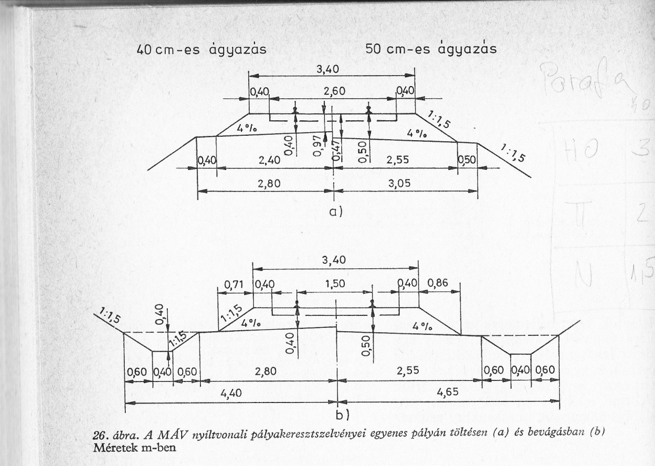

Nekem az egy pöppet soknak tűnik. A talpfák alsó síkja alatt kb. 30 cm az ágyazatvastagság (mellékvonalon ennél is kevesebb), az 1:120-ban 2,5 mm-nek felel meg. Ugye mivel erre még jön a kőszórás is kb. 2 mm vastagságban (az aljak között és mellett), szerintem nagyon pofás lesz a végeredmény. 4 mm-es "alápakolással" az én szememnek már magas lenne. |

(#50473) DinoTT válasza sunocske hozzászólására (#50471)
Márc 24, 2016 |
@Sünöcske: a moduljaidon is 4mm a parafa. Ott nem tűnt magasnak eddig?  |
(#50475) saetta válasza DinoTT hozzászólására (#50473)
Márc 24, 2016 |
Pont ugyanerre gondoltam  |
(#50479) sunocske válasza DinoTT hozzászólására (#50473)
Márc 25, 2016 |
Dehogynem. De a szabvány, az szabvány! |
(#50482) gmarc válasza sunocske hozzászólására (#50471)
Márc 25, 2016 |
Végülis én nem modult tervezek, így a 2,5 mm is megfelelő lesz, azt hiszem. |

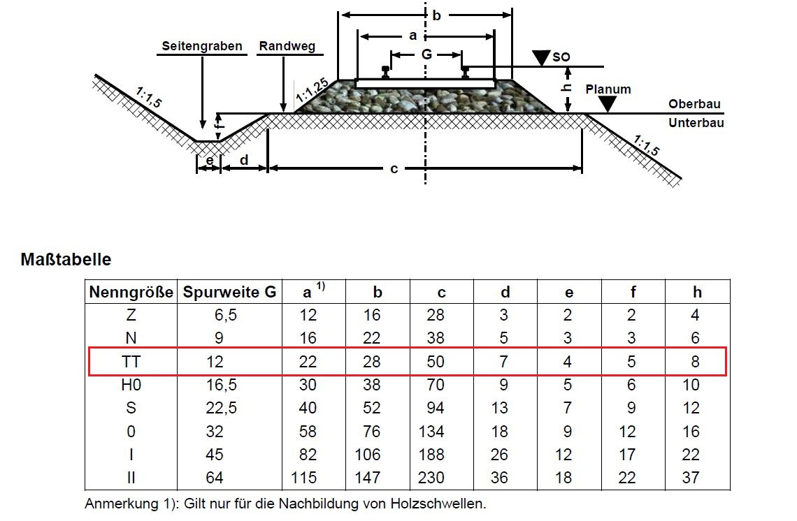

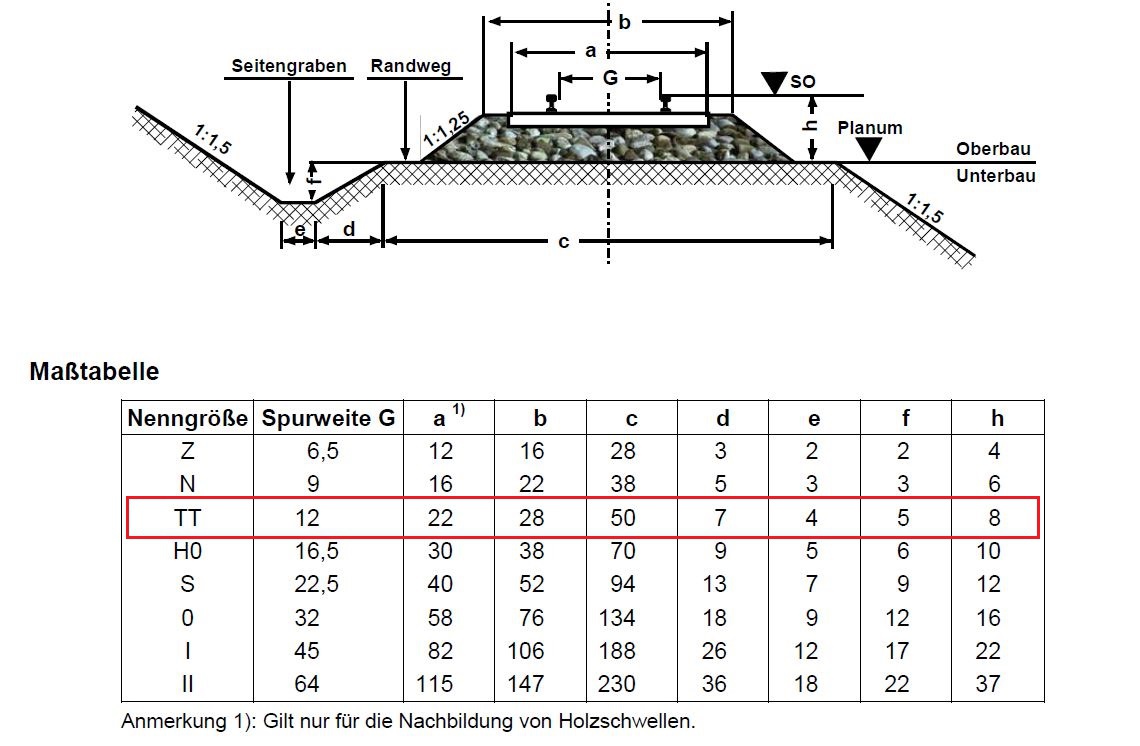

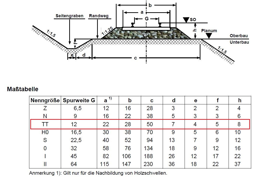

(#50483) kombi válasza sunocske hozzászólására (#50479)
Márc 25, 2016 |
"...De a szabvány, az szabvány!... "
Igen, mégpedig a NEM 122 NEM 122
(#50484) kombi válasza kombi hozzászólására (#50483)
Márc 25, 2016 |
Összefoglalva: Sínkoronáig mérve a teljes felépítmény magassága 8 mm.
Tehát 2 mm -es sínprofil és 2mm -es keresztalj magasság esetén (ez ugye a Tillig profilanyag mérete) az ágyazat 4mm vastag az alj alatt.
(#50485) sunocske válasza kombi hozzászólására (#50484)
Márc 25, 2016 |
A MÁV előírása ezzel szemben.... hagyjuk
@gmarc: ha van rá lehetőséged, csinálj egy-egy 5-10 centis próbadarabot egy deszkára 2,5 és 4 mm-es alsó ágyazattal, aztán amelyik jobban tetszik, azt válaszd. |
(#50486) csíkosháTTú válasza sunocske hozzászólására (#50485)
Márc 25, 2016 |
Idézet: „A MÁV előírása ezzel szemben.... hagyjuk ”
Ne hagyjuk! Ha Á-t mondoTT Kend, mondjon B-t is!
Kíváncsi lennék a különbségre. |

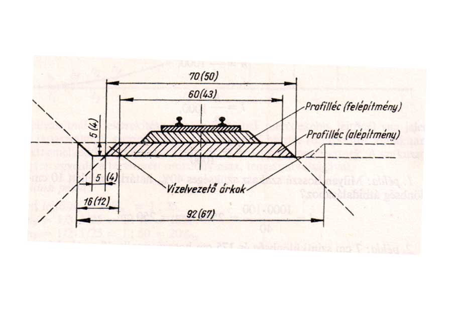

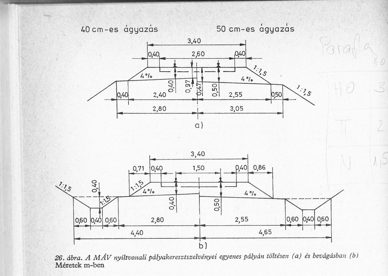

(#50490) sunocske válasza csíkosháTTú hozzászólására (#50486)
Márc 26, 2016 |

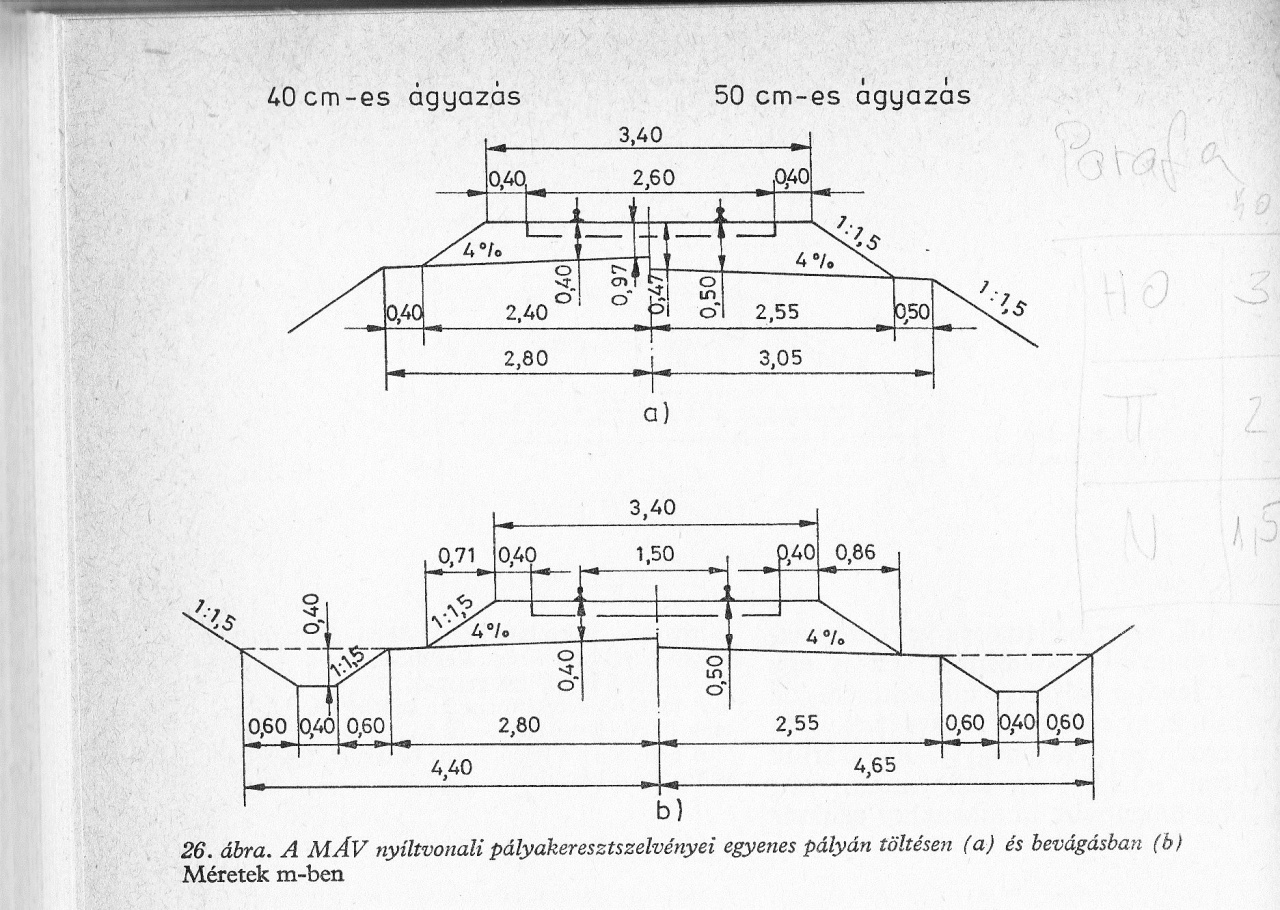

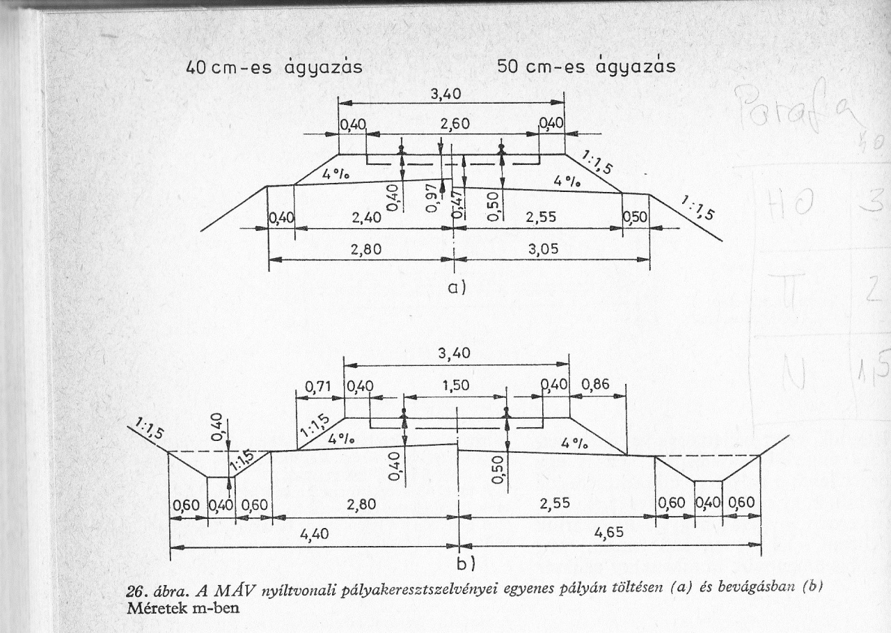

No. Az előírás úgy szól, hogy
"- 57 cm vastag ágyazat szükséges vasbetonaljas kitérők alatt, így a hatékony ágyazatvastagság 35 cm-re adódik, valamint 225 kN tengelyterhelésű, illetve 140 km/h vagy annál nagyobb pályasebességű vágányok alatt (vagyis LW, B70, L2, LI jelű vasbetonaljakkal épített pályákon).
-52 cm vastag ágyazatot alkalmaznak 140 km/h-nál kisebb engedélyezett sebességű vágányok alatt, illetve ahol a tengelyterhelés 210 kN-nál nem nagyobb (vagyis LW, B70, L2, LI jelű vasbetonaljakkal épített pályákon), így a hatékony ágyazatvastagság 30 cm-re adódik.
- 50 cm vastag ágyazat szükséges hagyományos, hevederes illesztésű pályák nyíltvonali és állomási átmenő vágányszakaszaiban, ahol a pályasebesség 80 km/h vagy annál nagyobb, valamint sebességtől függetlenül hézagnélküli pályák nyíltvonali és állomási átmenő vágányszakaszaiban, továbbá faaljas kitérők, vágányátszelések, talpfás vágánykapcsolatok és útátjárók alatt.
- 40 cm vastag ágyazatot alkalmaznak minden egyéb esetben."
Ami a szövegből kimaradt, hogy ezek a vastagságok az alépítménykorona (földmű) és az aljak felső síkja között értendő. A hatékony ágyazatvastagság gyakorlatilag az alsó ágyazat vastagságát jelenti.
(#50491) DinoTT válasza sunocske hozzászólására (#50490)
Márc 26, 2016 |
Akkor miért lett 4mm a modulszabványban és gyárt minden kiegészítő gyártó 4mm-es parafát.
A. Németországban ennyivel magasabb az ágyazat?
B. Szabvány félreértelmezése egyszer és utána ezt követték a többiek? |
(#50492) sunocske válasza DinoTT hozzászólására (#50491)
Márc 26, 2016 |
Hát ezt már végképp nem tudom...

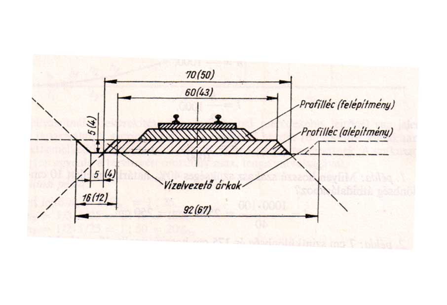

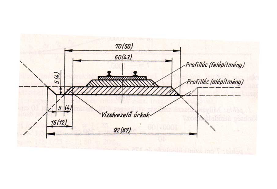

Közben eszembe jutott ám valami. A földműkoronának van egy 4%-os oldalesése, amit figyelmen kívül hagytam. Az aljak alsó síkja viszont vízszintes. Most épp vonaton ülök, úgyhogy nem fogom kiszámolni az ebből adódó "vastagodást" a trapéz két szélén, de lehet, hogy itt van a kutya elásva. |
(#50493) csíkosháTTú válasza sunocske hozzászólására (#50490)
Márc 26, 2016 |

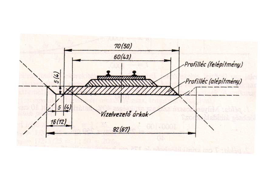

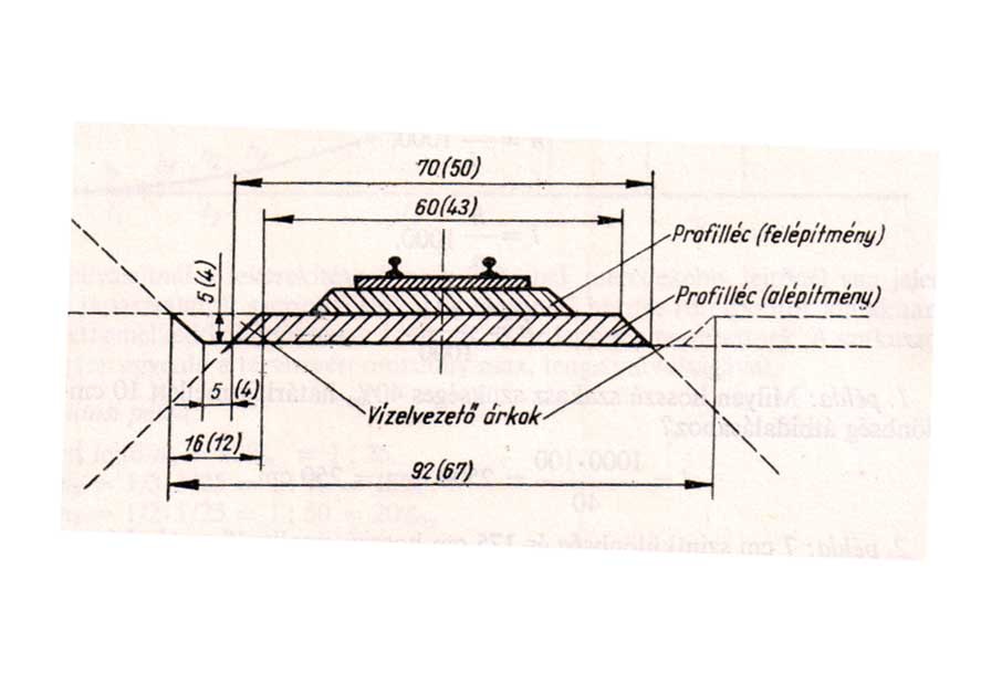

Akkor jól értem, hogy az első esetben az ágyazat "teteje", és a sín talpa között 350mm-nek kellene lennie, ami 120-l osztva 2,9mm lenne? (Ezt kerekítsük 3-ra!)
Szerintem azért lett annyi a szabvány, amennyi, mert ha vesszük a Tillig sínt, akkor ott a sínszál magassága 2,07mm, a talpfa/keresztalj 2mm. Optikailag azért az ágyazatnak az aránya nem mutatna jól egy terepasztalon, ha a kavicságyazat magassága nem haladná meg látható mértékben a vágányzat elemeiét.
OFF példa erre: az általam épített Z asztalon eléggé jól néz ki az TT-s Auhagen ágyazatkő. A Z-s olyan hatást keltene, mintha porszemekkel szórtam volna be a síneket. nem lehet mindent méretarányosan kicsinyíteni, mert vagy nem lesz szép, vagy nem lehet látni. |
(#50494) sunocske válasza csíkosháTTú hozzászólására (#50493)
Márc 26, 2016 |
Nem. A 35 cm-t a betonaljak alatt kell mérni (27 cm a betonalj magassága). |

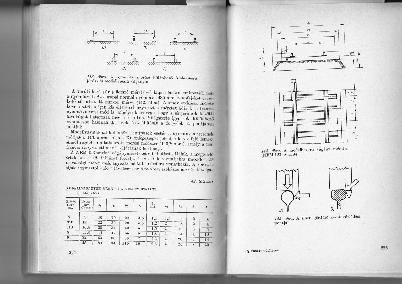

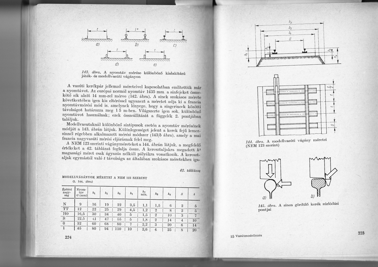

(#50496) terkoz hozzászólása
Márc 26, 2016 |
Ahogy sünöcske írta van lejtés az alépítmény tetején, mint ahogy ezt a Linczbauer Tamás könyv 52. oldalán található ábra mutatja.
Hogy milyen régi a 8 mm-es felépítmény magasság, azt Petrik Ottó, 1969-ben kiadott Vasútmodellezés című könyvében már látható. |

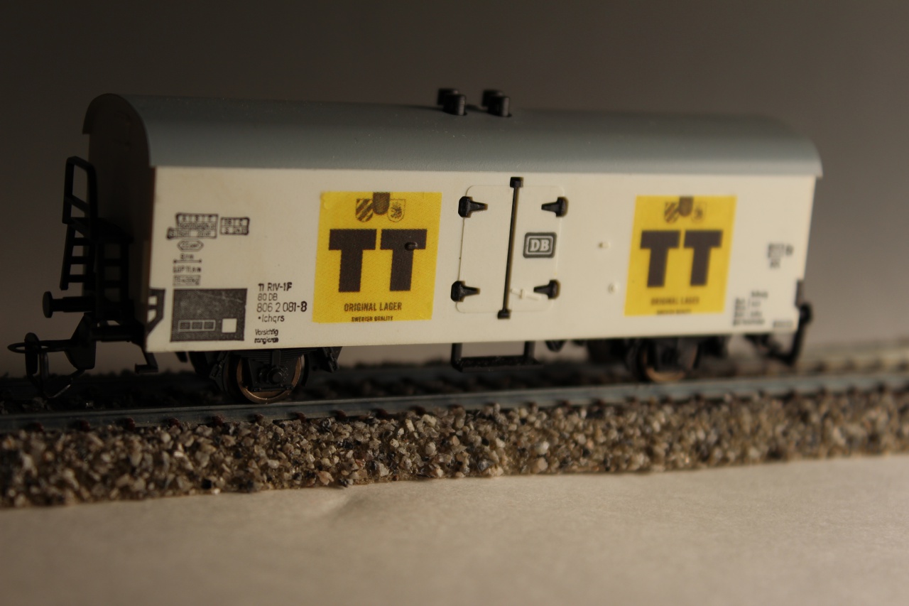

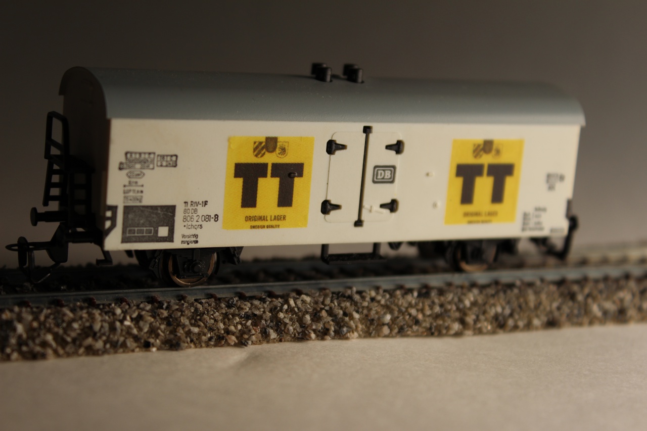

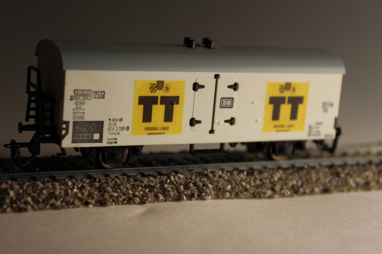

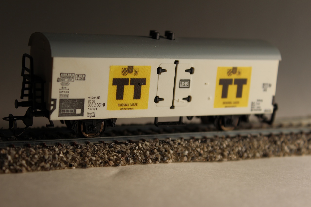

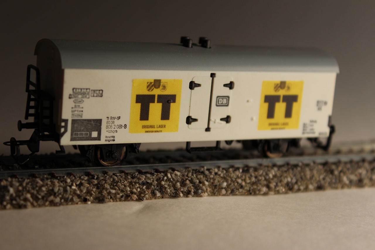

(#50516) TT Putz hozzászólása
Márc 28, 2016 |
Korábban volt szó itt erről a svéd sörről... |
(#50517) hoTTo válasza TT Putz hozzászólására (#50516)
Márc 28, 2016 |
Egész jó, a sör is. Múlt héten kaptam két palackkal svédből  |
