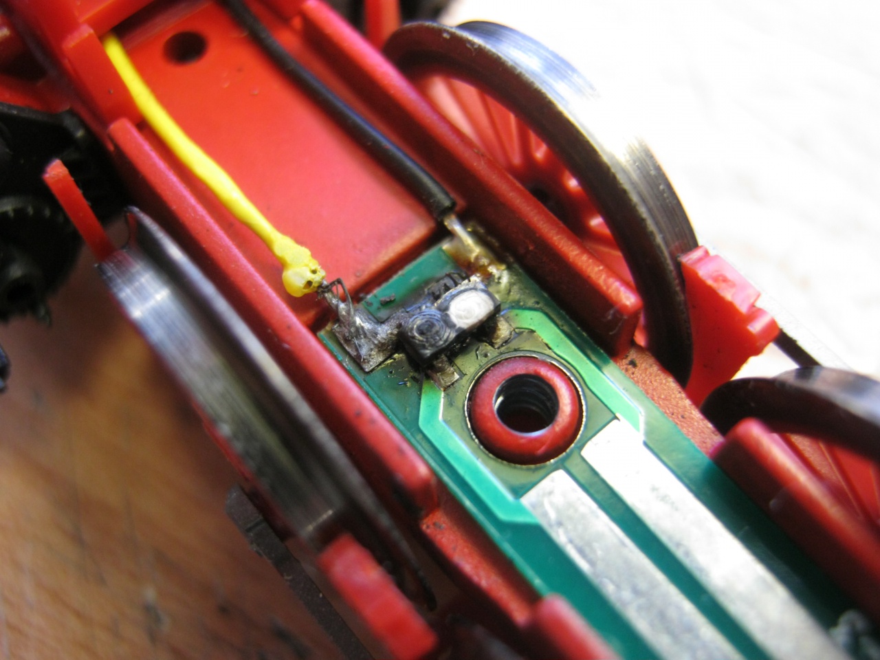

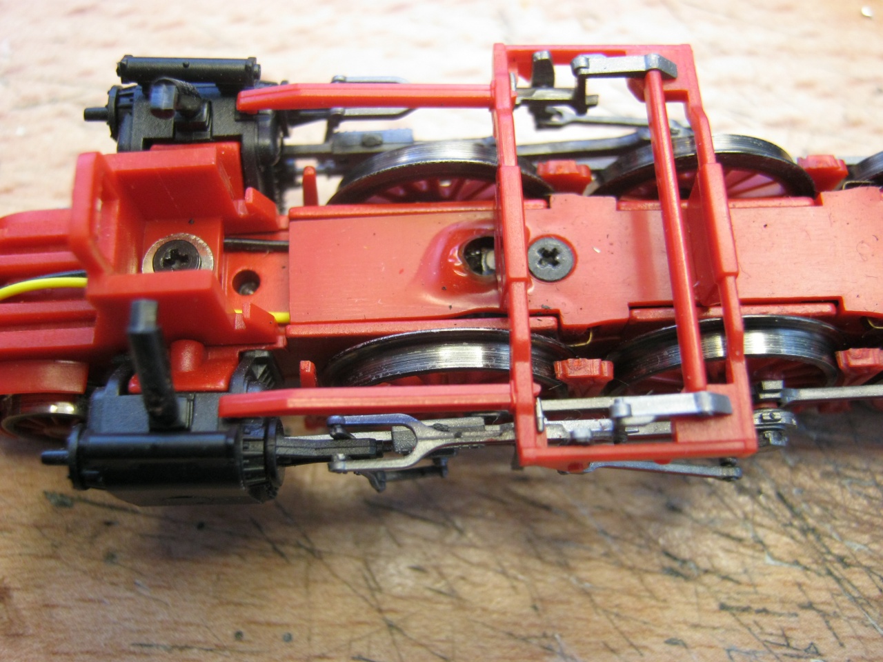

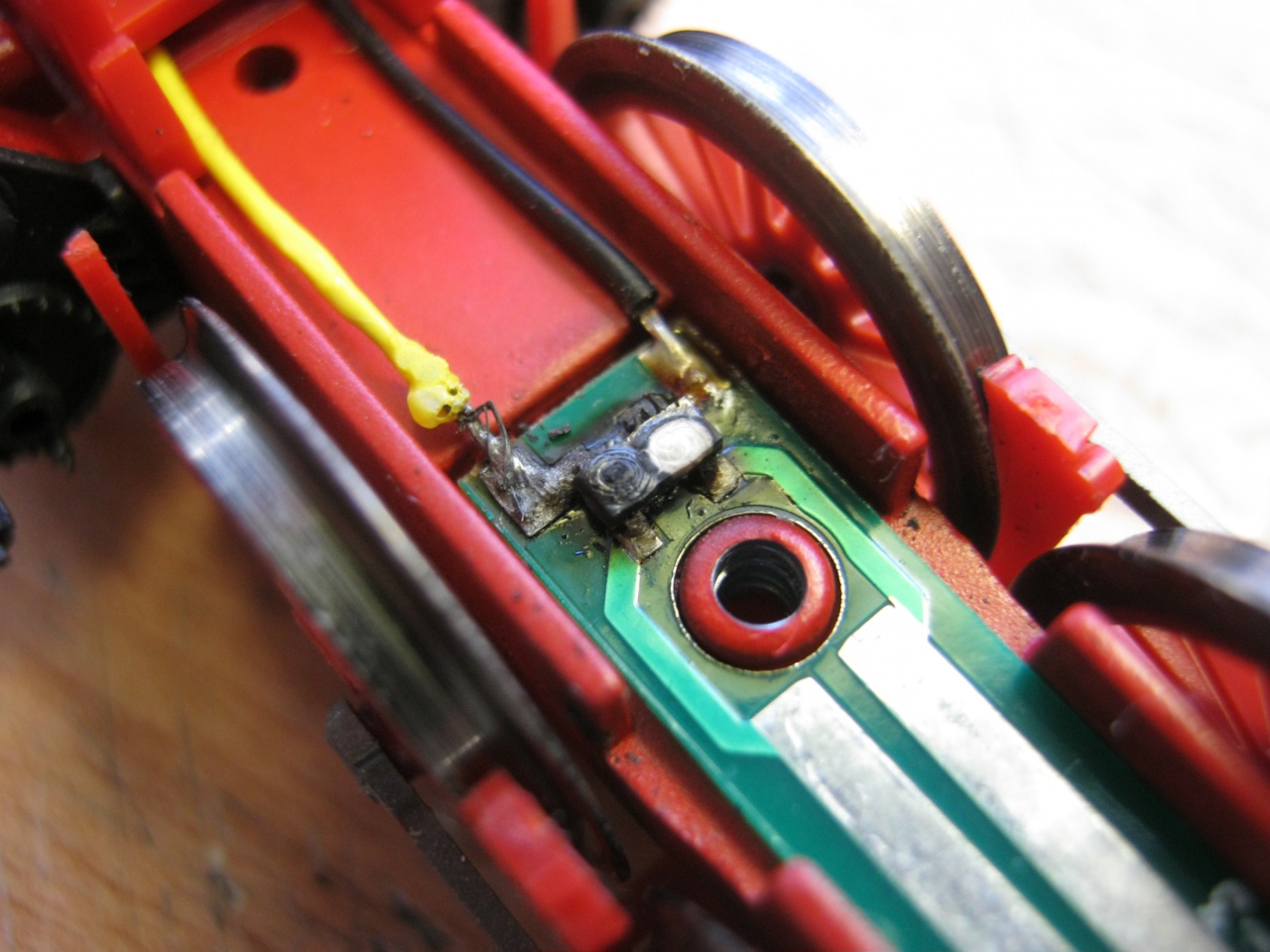

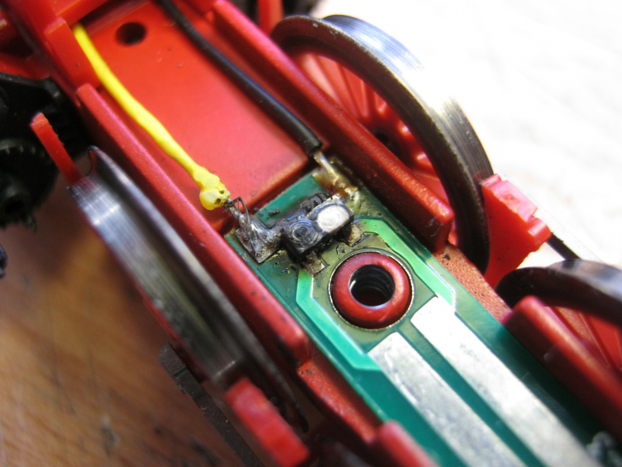

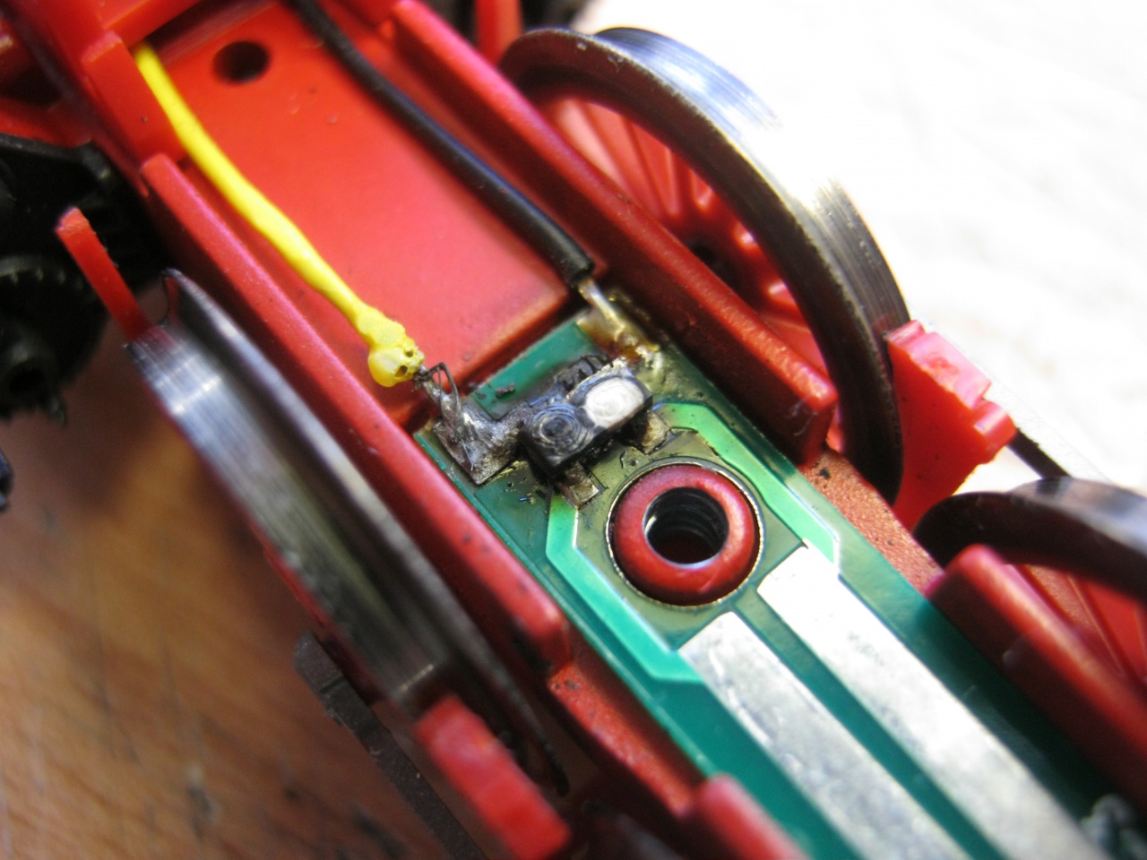

Szegény BR23-as...  Hogy mi lehet ott belül, még nem tudom, de "szép" már így is... Nem DCC, neeeemmm, FZ1
Meg van, BAV99-es SMD dual dióda volt. Azért ez az eszköz 0,4A-ig van specifikálva. Remélem nem vitt magával senkit a túlvilágra... |

(#50774) róbertke válasza csíkosháTTú hozzászólására (#50772)
Ápr 20, 2016 |
Most akkor ezentúl minden ON és OFF méretű gépet vásárlás után szét kell(ene) szedni, műszakilag átvizsgálni, ha kell átépíteni, és csak ezek után szabad a pályára tenni? Akkor már áttérhetnének az Amcsi módszerre: Üzembe helyezés előtt te neked kell a kasznit az alvázra rakni (pld.: Proto 1000 -es gépek) |
(#50775) etwg válasza csíkosháTTú hozzászólására (#50772)
Ápr 20, 2016 |
S mire volt az a dioda, mert azért ilyen balhét bármilyen DC táppal vigan lehet okozni, ahhoz nem kell FZ1. |
(#50776) etwg válasza angyal.marci hozzászólására (#50773)
Ápr 20, 2016 |
Igazi gözös volt, abban is a személyzet gyakran sütött rántottát meg szalonnát... |
(#50777) csíkosháTTú válasza angyal.marci hozzászólására (#50773)
Ápr 20, 2016 |
Én nem, én csak javítom szegényt. |
(#50778) angyal.marci válasza etwg hozzászólására (#50775)
Ápr 20, 2016 |
Hát igen, 0,4 Ampert egy combos vonattal emelkedőn vígan megeszik a gép. Megkockáztatom a dupláját is. És ekkor még nem tekertem a FZ1 szabályzóját teljesen maxra... |
(#50779) csíkosháTTú válasza etwg hozzászólására (#50775)
Ápr 20, 2016 |
A világítást kapcsolta (LED-es) analóg üzemben. Remélem a lámpák még épek... |
(#50780) etwg válasza angyal.marci hozzászólására (#50778)
Ápr 20, 2016 |
Az elöfordulhat ( de egyre inkább ritkaság), de mi köze a fogyasztáshoz annak a 2 diodának?
(#50781) etwg válasza csíkosháTTú hozzászólására (#50779)
Ápr 20, 2016 |
Akkor ezek szerint a LED-k ettek meg >0,4A áramot?
(#50782) csíkosháTTú válasza etwg hozzászólására (#50781)
Ápr 20, 2016 |

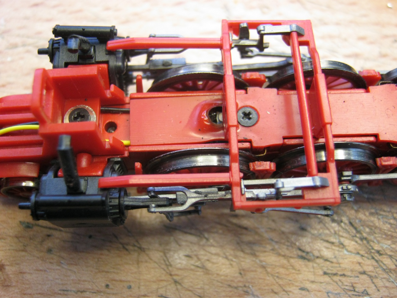

Nem tudom... Még...
Ettől a vontatási főnökségtől van itt egy ismét szolgálatképes másik gőzös is. Annak "rojtosra égett" a motorja.
Tudod az a baj, hogy ezek az újabb generációs (érstd: 1998 után gyártott) TT gőzösök már nem nagyon szeretik, ha egy ujjas bundakesztyűben, Mahorka cigivel a szánkban, és kalapáccsal a kezünkben ügyködünk velük. Az a korszak a BTTB kimúlásával véget ért. |

(#50786) csíkosháTTú válasza csíkosháTTú hozzászólására (#50782)
Ápr 20, 2016 |
Hála istennek a LED-es mozdony lámpák jók...
Az lehetett a bibi, hogy zárófeszültség irányban valami irgalmatlan pofont kaphatott a modell. Viszont az elszállt SMD dual dióda nem a BAV99-es, ezt rosszul láttam/gondoltam. Kimérni már nem lehet, ki kell találnom, hogy Tillig-ék hogyan gondolkodtak...  |
(#50787) etwg válasza angyal.marci hozzászólására (#50785)
Ápr 20, 2016 |
Hacsak nem csinálnak egyébb marhaságot, akkor a LED+dioda+ellenállás gyakorlatilag örökéletü. Ezért lesz majd édekes megtudni, vajon mi okozta a dioda halálát.... |
(#50788) angyal.marci válasza etwg hozzászólására (#50787)
Ápr 20, 2016 |
Akkor viszont nagy gikszer lehetett ha így hazavágódott a dióda  |
(#50789) etwg válasza csíkosháTTú hozzászólására (#50786)
Ápr 20, 2016 |
Az az irgalmatlan pofon legfeljebb kiegyengette volna a dioda karakterét (egyben a LED-ekét is  ), de kizárt, hogy attol be tudna melegedni, márpedig a képek komoly pecsenyesütésröl árulkodnak.
Majd megtudjuk, hogy mire is volt ott az a kettös dioda, és mitöl fött meg. |
