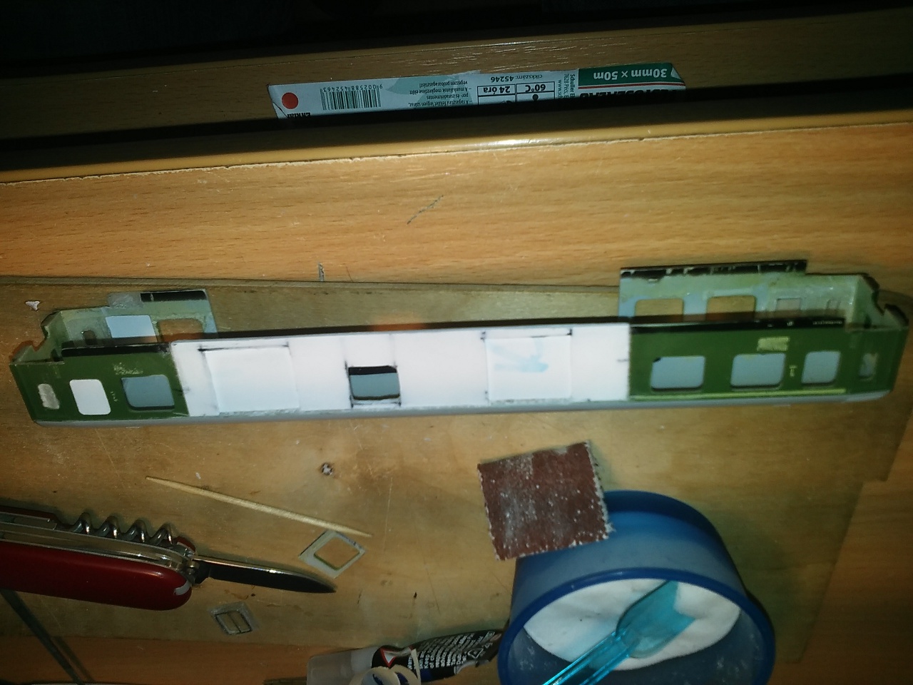

Beszerkesztettem a végleges oldalfalat a leendő Bd kocsimba. Ha elfordul a kép, márpedig richtig hogy elfordult, nem az én hibám.

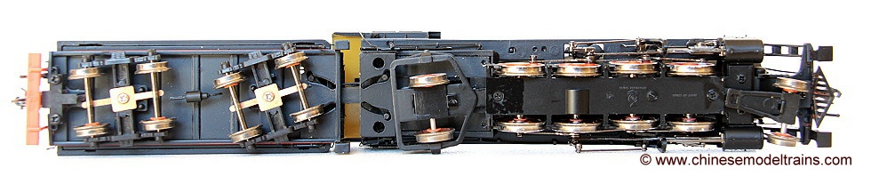

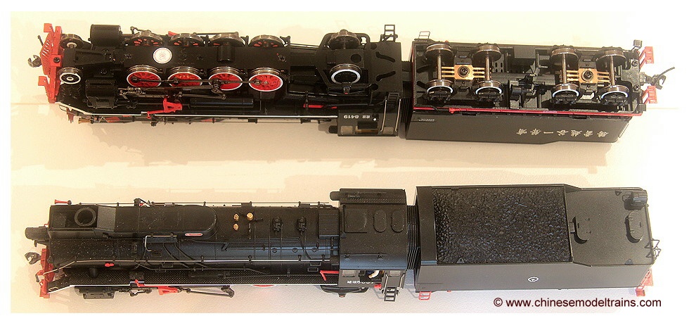

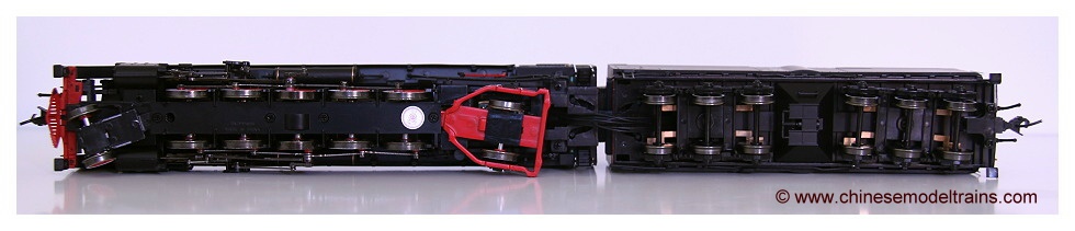

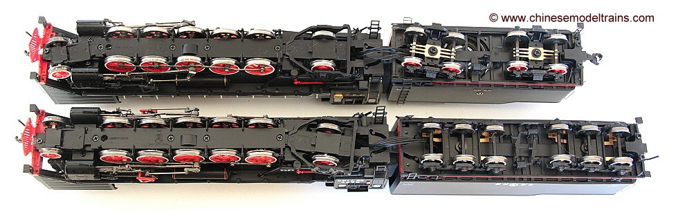

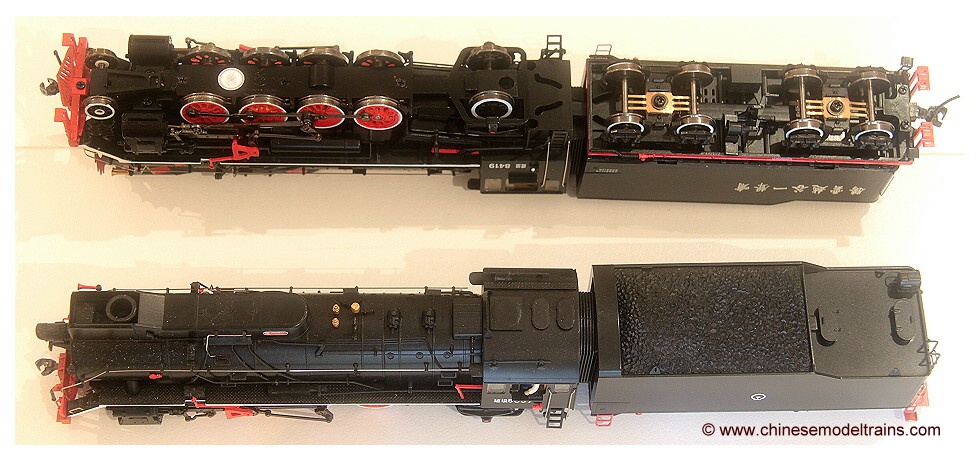

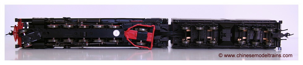

Találtam egyazon kínai honlapon több fajta áramszedési módot. Egy a közös bennük: szabadonfutó és szerkocsi kerekek szedik az áramot, egyiknél sem a hajtott kerekek.

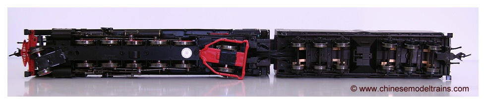

(#50808) róbertke válasza róbertke hozzászólására (#50807) Válasz • Ápr 21, 2016
Folytatás 2.
(#50809) angyal.marci válasza róbertke hozzászólására (#50807) Válasz • Ápr 21, 2016
Ezzel szerintem csak az a baj hogy futókerék ugye könnyen mozog. És ha azt megfékezed áramszedővel, akkor az már akár meg is tud állni, és csúszik tovább, ha a lemeznek nem jó a beállítása.

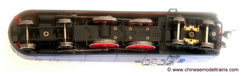

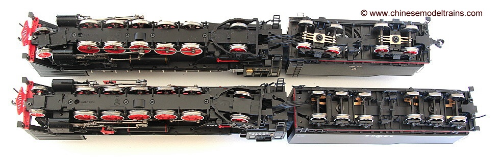

(#50810) róbertke válasza róbertke hozzászólására (#50807) Válasz • Ápr 21, 2016
Folytatás 3
(#50811) róbertke válasza angyal.marci hozzászólására (#50809) Válasz • Ápr 21, 2016
Nagyítsd fel jobban az 50807 h.sz. mozdonyának képét! Az áramszedő "ponton" keresztül szedi a feszültséget a futókerék belső felületéről.

(#50817) etwg válasza róbertke hozzászólására (#50807) Válasz • Ápr 21, 2016
Sajnos ez a legrosszabb ami a vasutmodellezésben eddig valakinek eszébe jutott. Ilyen kis modelleknél, még azt sem lehet biztositani, hogy forogjon a kerék ( emlékszem az elsö szerkocsival hajtott Roco mozdonyokra, amik álló kerekekkel vettek minden kanyart.). Ha még az áramszedö is fékezi akkor baj van - és nincs öntisztito hatás sem.

(#50826) etwg válasza diginewl hozzászólására (#50812) Válasz • Ápr 21, 2016
Az áramszedök nyomoereje csak azt oldja meg, hogy ne legyen (nagyon) fékezve a futokerék, de azt sajnos már nem, hogy az mindig a sinhez érjen ( ismerjük a személykocsik villogását) és ezt megfelelö erövel tegye. A modellvasuton ellentétben a nagy vasuthoz a futokerekek nem lehet terhelni, mert azt csak a hajtokerekek rovására lehet megtenni, ami vonoerö csökkenéssel jár.
Ezért sajnos egy osztállyal rosszabbul szedik az áramot azok a mozdonyok, ahol a hajtott kerekek valamilyen ok miatt nem szedik (szedhetik) az áramot.
Erre az egyik példa a BTTB BR56 mozdonya. Ugyanaz a konstrukcio mint a BR86 csak kapott még 2 tapadogyürüs kereket. Igy a hajtott 8 kerék közül csak 4 szedi az áramot, a másik 4 nem. A szerkocsit hivták segitségül, az meg pehelykönnyü, igy az meg amiatt nem szedi megbizhatoan az áramot, igy az egész mizdony rosszabbul müködik mint a BR86, pedig elvben több tengelyröl szed áramot.
Ezért hacsak lehet minden hajtott kereket be kell vonni az áramszedésbe. Azok rendelkeznek megfelelö tengelynyomással igy biztosabb a sin meg a kerék között az áramszedés. Ehhez jön a kerek idönkénti megperdülése ami öntisztitó hatású. Egyik tulajdonság sem mondhato el a futokerekekröl.

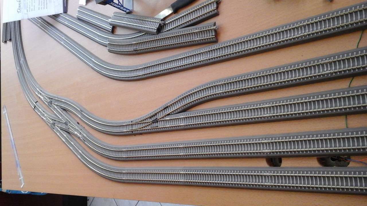

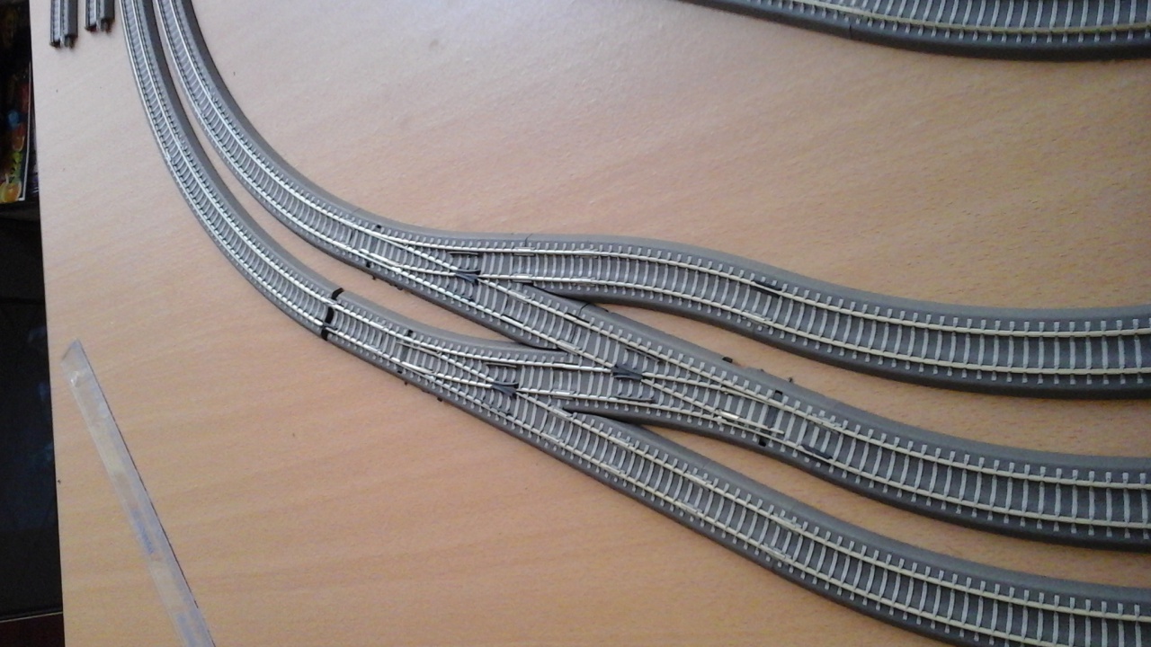

Neki láttam szétbontani az ideglenes asztalt,hogy egy festés után már ide az igazi asztal épüljön meg.
Mindig az volt a gondom hogy legyen megoldva a két vágány közti átmenet most azt hiszem megtaláltam a jó megoldást. Bár azt hiszem kell matekoznom az elemekkel a hosszok miatt,de meglesz az

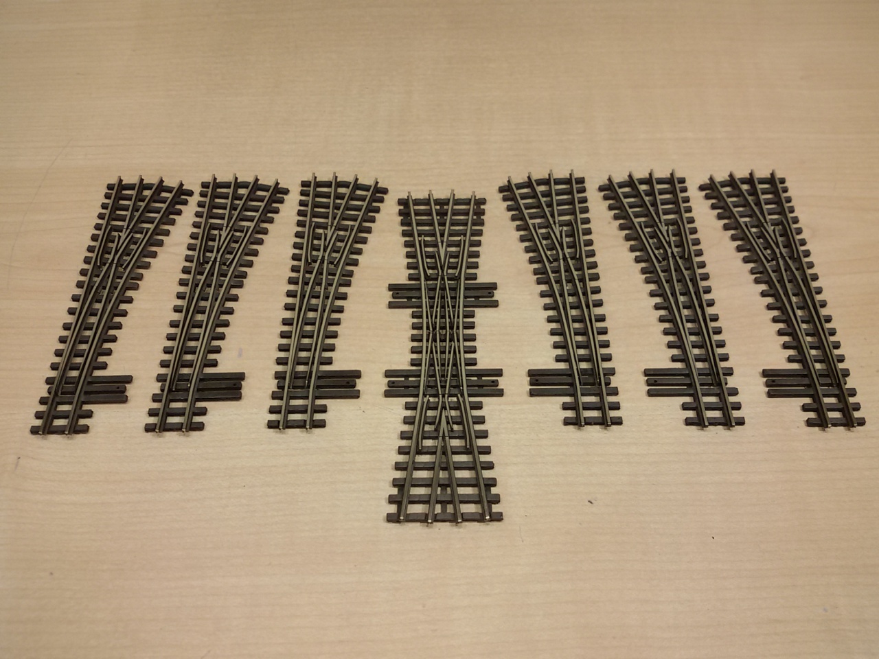

(#50863) Váltógyártó hozzászólása Válasz • Ápr 23, 2016
Egy kis TT és TTe váltó etűd!
Köztük az eddigi legkisebb angolváltóm (bár valószínűleg kisebb már nem lesz! )
(#50864) maTTato válasza Váltógyártó hozzászólására (#50863) Válasz • Ápr 24, 2016
Ha nem tapiztam volna meg, a kép alapján nehezen érzékelném a méretét. Pazar munka, a gazdája méltán lesz majd büszke rá!!

Kis segítségre lenne szükségem nagyon elakadtam itt ki merre folytatná a dolgot?
(#50876) angyal.marci válasza sikumegalifter hozzászólására (#50874) Válasz • Ápr 24, 2016
Ez nekem nagyon egy dilikörnek tűnik, még akkor is ha van rajta két állomás. Vagy építs hegyet és azon egy hegyvidéki pályát, vagy nem tudom... Jelen valójában is már játszható az asztal, de az állomások elé feltétlen tennék egy vágánykapcsolatot, hogy minden vágány minden irányból használható legyen.
(#50886) DZolTTán válasza sikumegalifter hozzászólására (#50874) Válasz • Ápr 25, 2016
Én csak annyit jegyeznék meg, hogy a jobb/bal íveket (ez kitérő/ív-re is igaz) ne használd közvetlen egymás után, könnyen siklást okozhat. Legalább egy 43mm-es egyenest tegyél be közéjük.

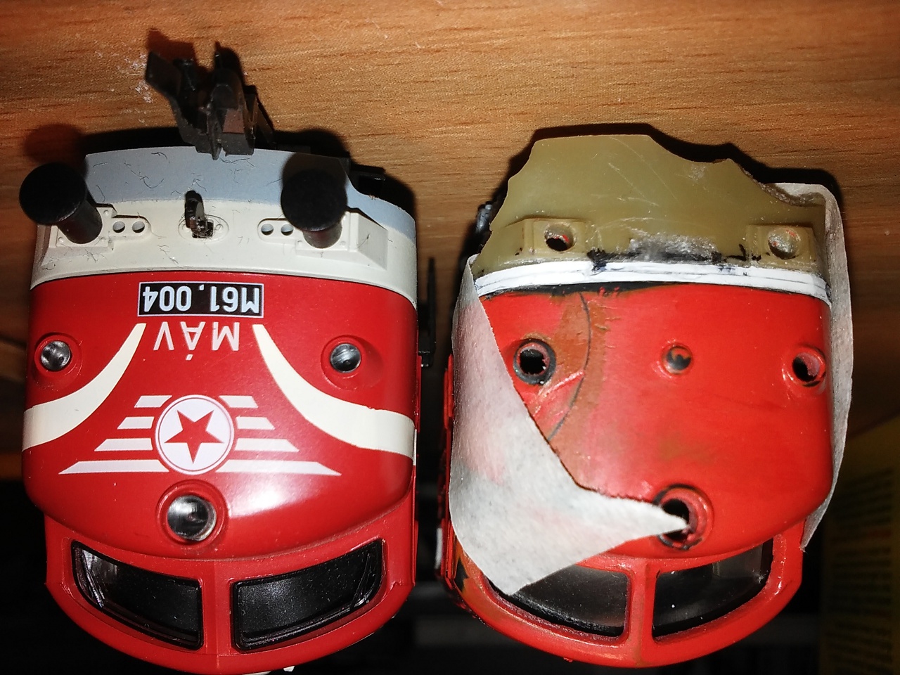

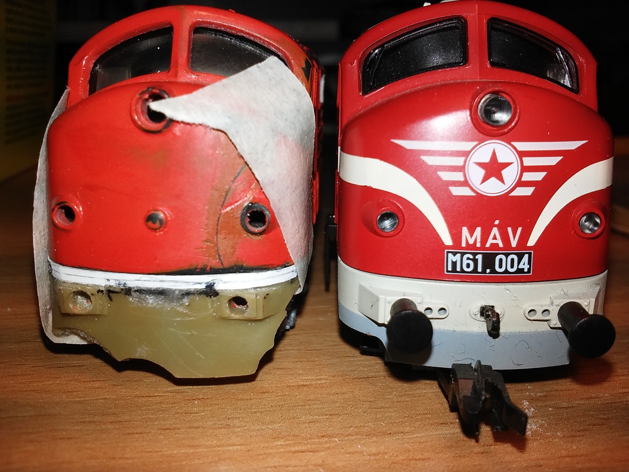

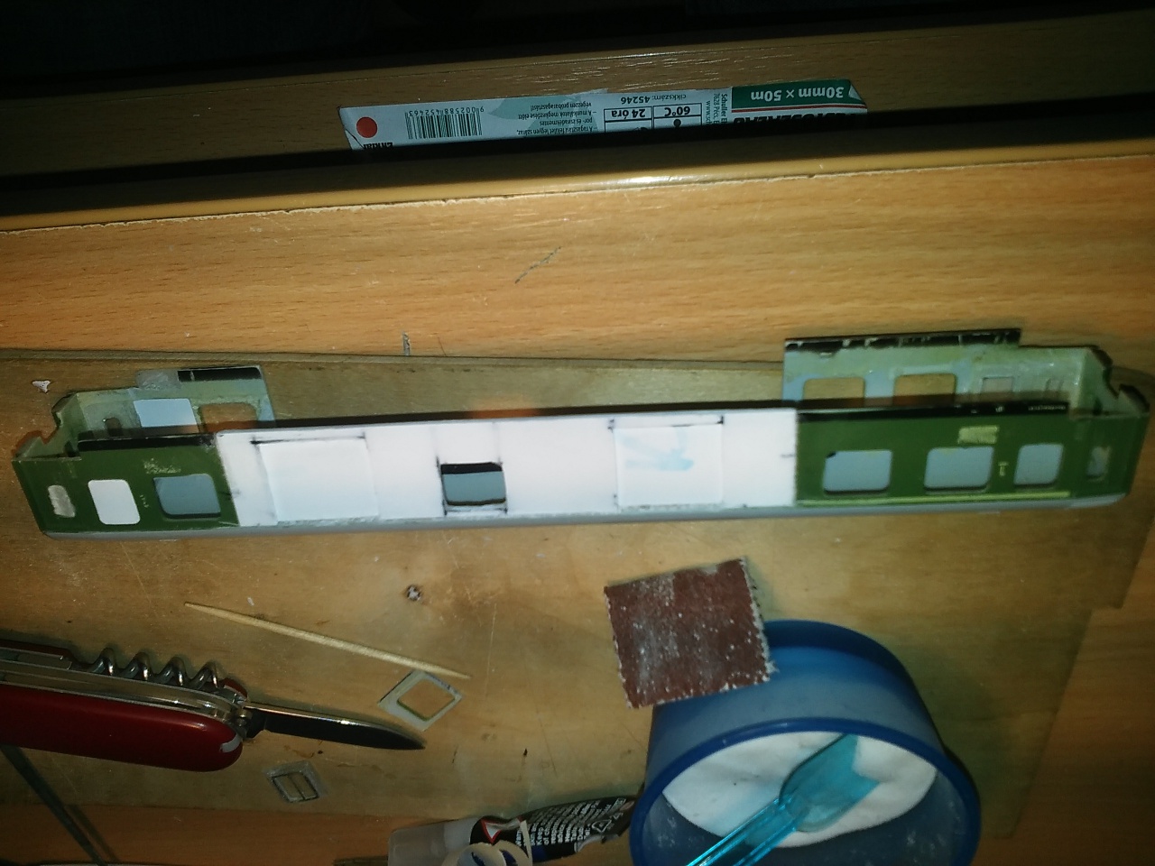

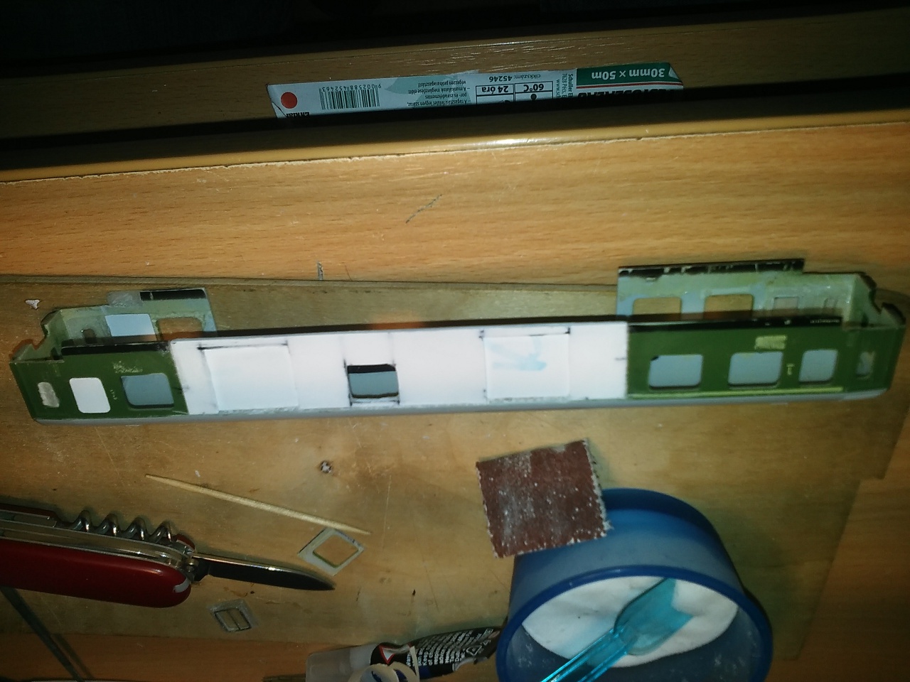

(#50918) angyal.marci hozzászólása Válasz • Ápr 27, 2016
Sok olyan nem Tillig Nohabot láttam, amin a tulaj/mester eltüntette a forgó szoknyát és a kasztni-szoknya közti hézagot úgy, hogy egyszerűen a szoknyát levágta és felragasztotta az alvázra. Csalás lesz így viszont, mert az ütközők egy egész milivel feljebb kerülnek, illetve a kupplung is egy milivel magasabbra kerül. Ezt kiküszöbölendő Enigmától kapott műanyag lap két rétegével pont betömtem a rést, és így minden klappol (a Tillig modellhez képest).
A maszkolószalag itt csak összefogta a kasztnit a szoknyával. És igen, a szoknyát ki kell pótolnom.
És feje tetejére állt a világ, de gondolom nektek sem okoz gondot fejreállítani a monitort
