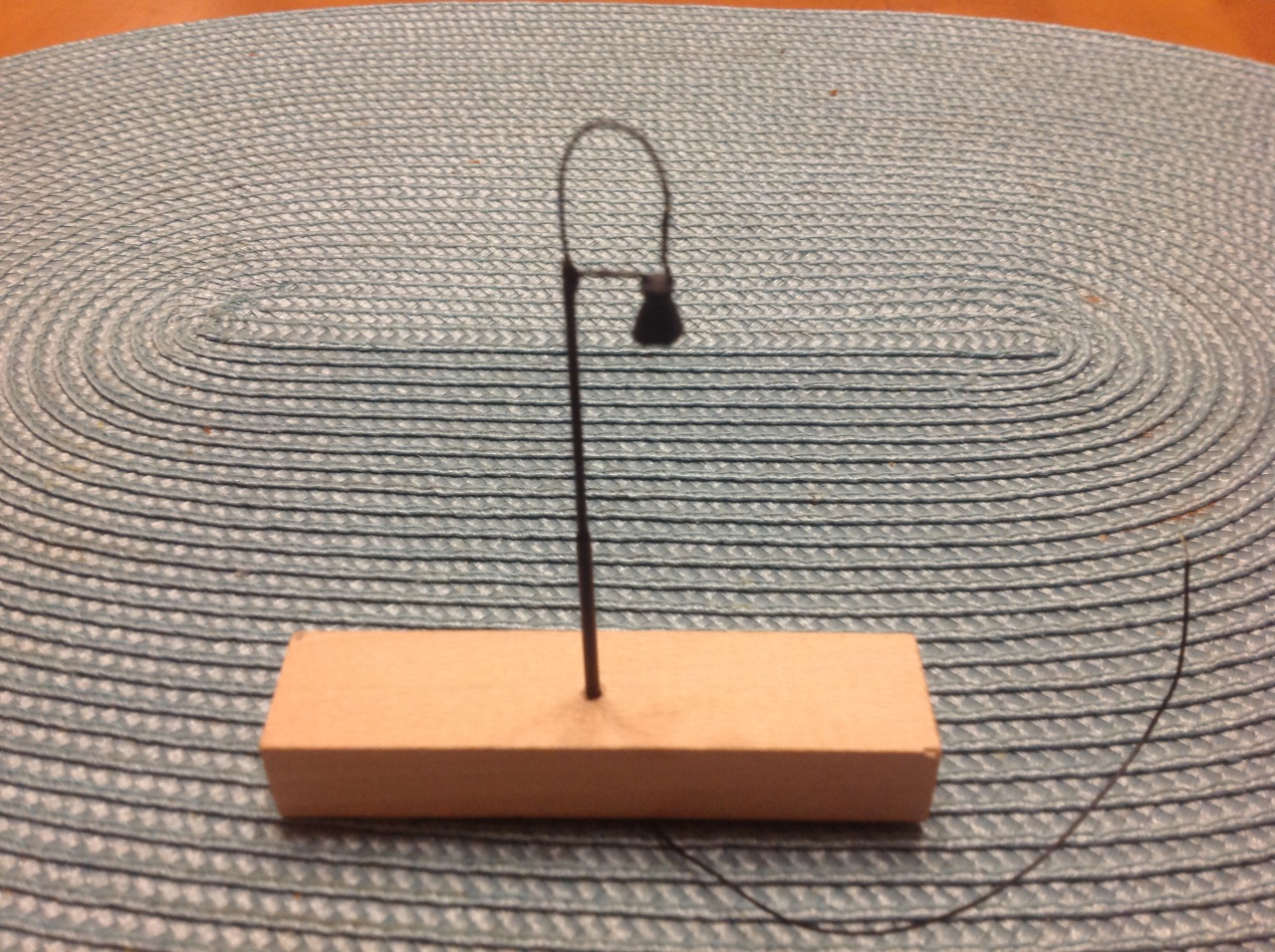

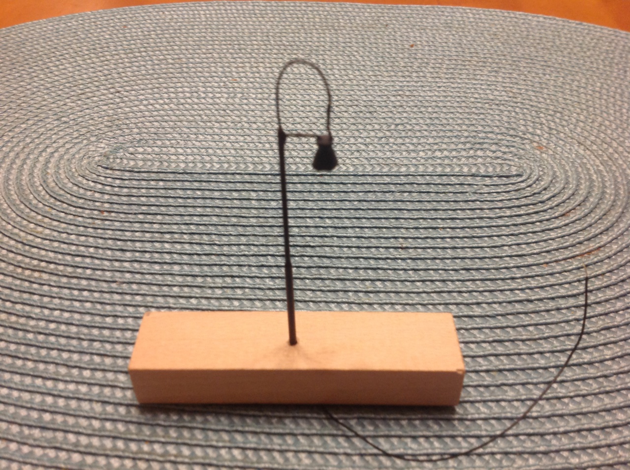

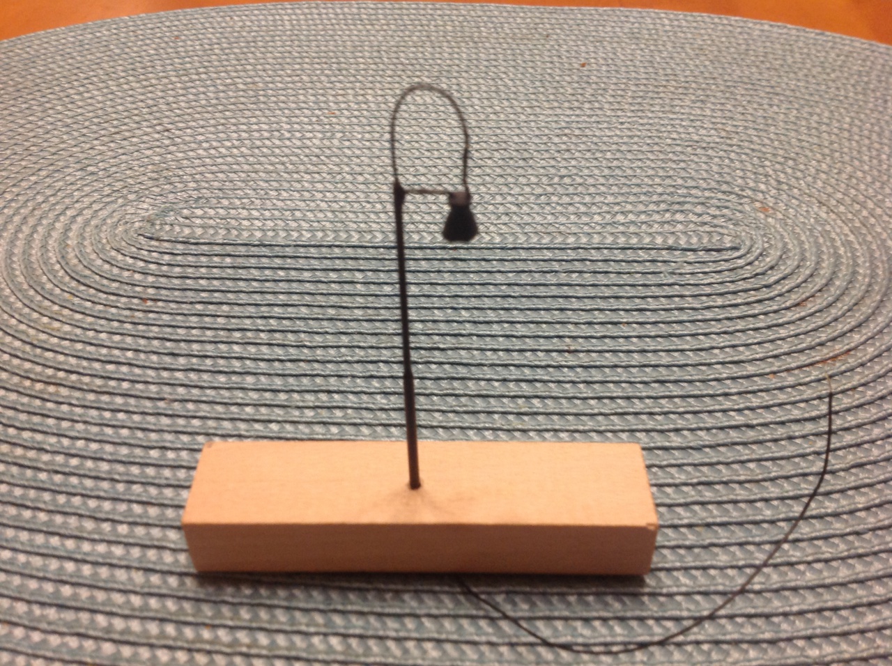

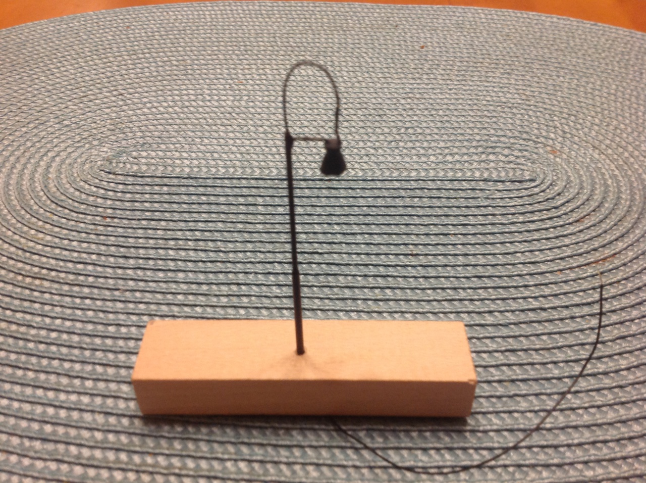

(#55614) etwg válasza etwg hozzászólására (#55601) Válasz • Márc 18, 2017
Közben elkészült az második elfogadhato kivitel, ( az elsön még dolgozni kell )

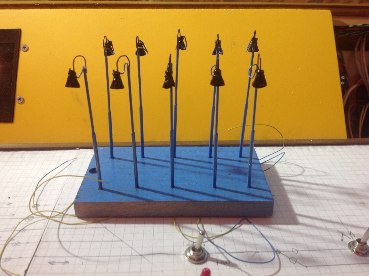

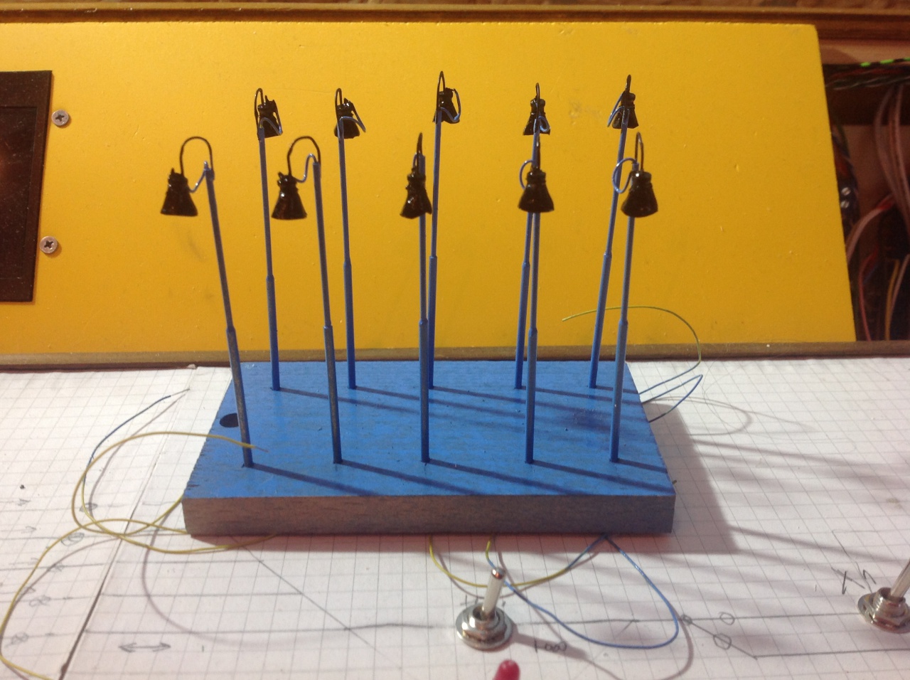

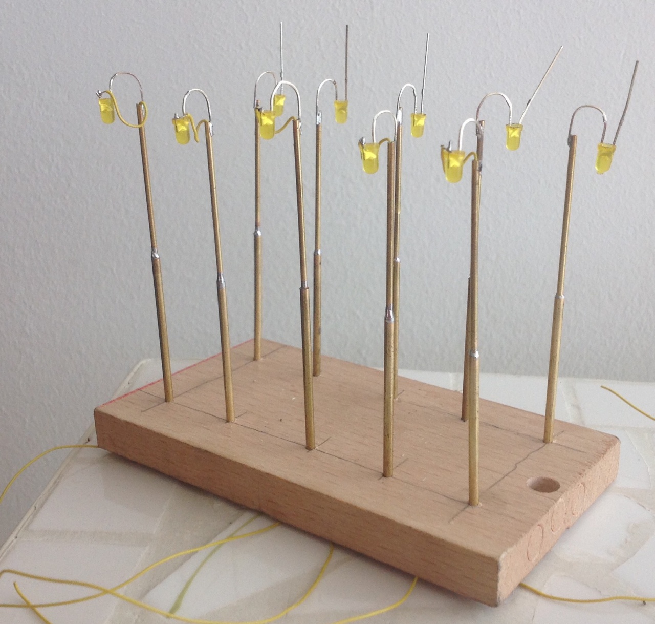

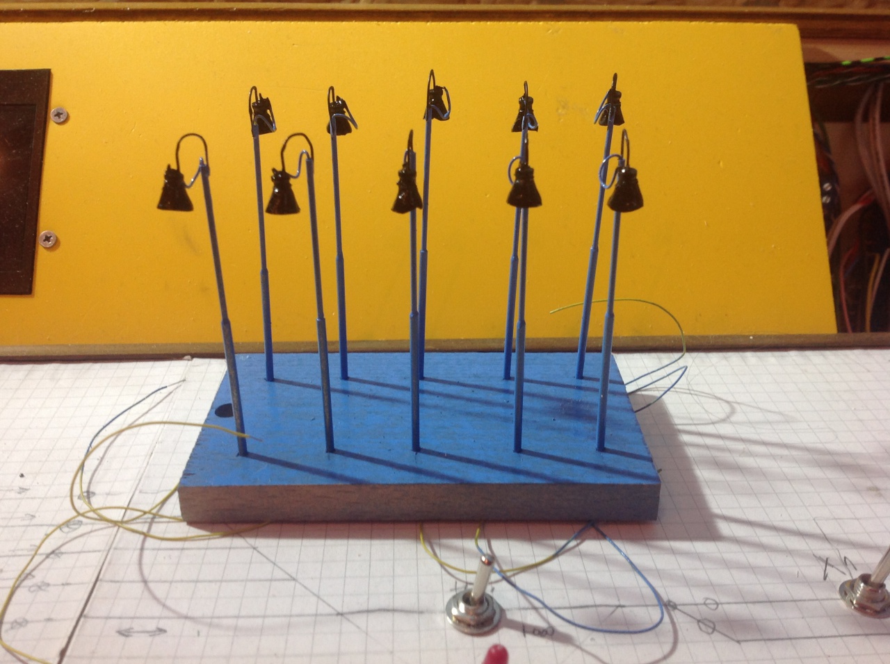

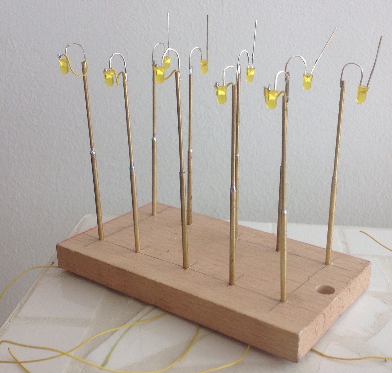

(#55629) etwg válasza etwg hozzászólására (#55614) Válasz • Márc 19, 2017
Ujabb 10 lámpa van készülöben.
A burák még száradnak.

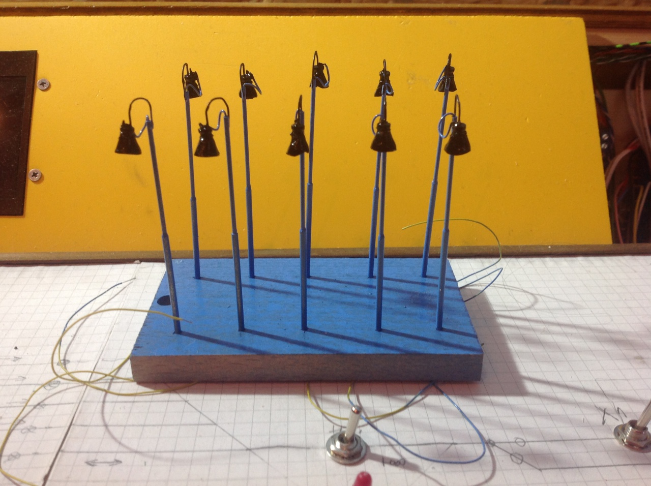

(#55644) etwg válasza etwg hozzászólására (#55629) Válasz • Márc 22, 2017
Elkészültek a lámpák is olyan igazi kelet europai modusban ( lepattogzott a festék ) igy most moshatom öket ujra , zsirtalanithatom és festhetem ujra.
(#55645) sunocske válasza etwg hozzászólására (#55644) Válasz • Márc 22, 2017
Cserébe nagyon hasonlít a ČSD által alkalmazott lámpákra. Szépek!
(#55646) etwg válasza sunocske hozzászólására (#55645) Válasz • Márc 22, 2017
Olyat kerestem, amit a legegyszerübb megépiteni. Még gondban vagyok a sárga fekete festéssel. Amugy nagyon szépen világitanak, hasonlan a valodiakhoz, csak a lámpa alatt van világosság....

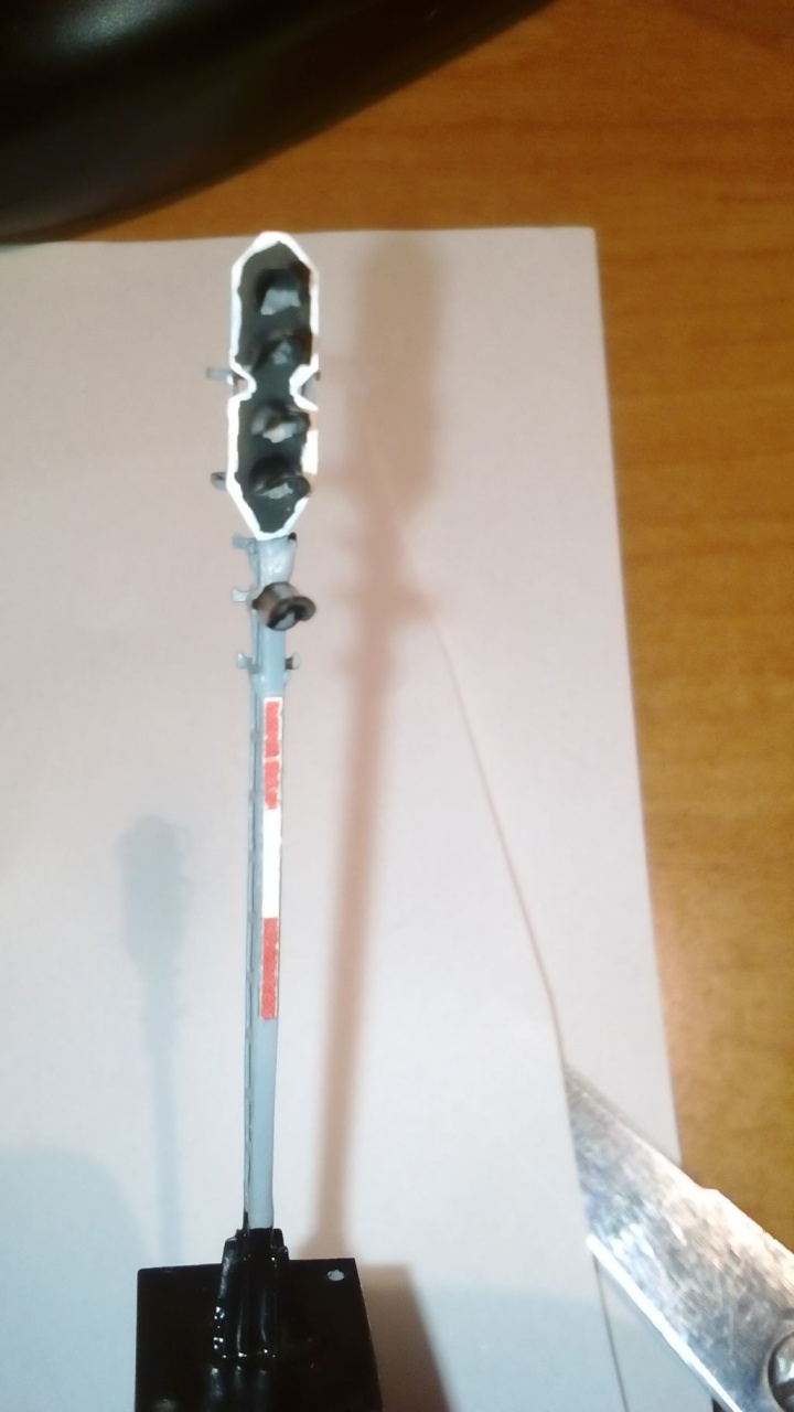

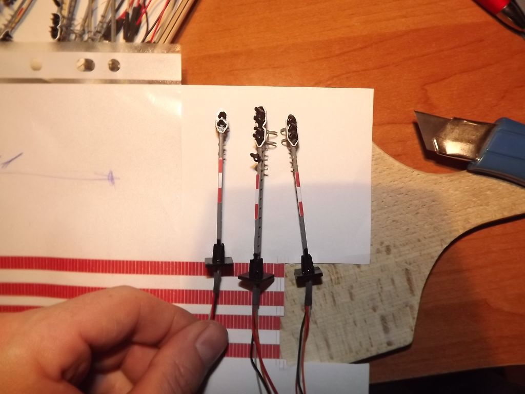

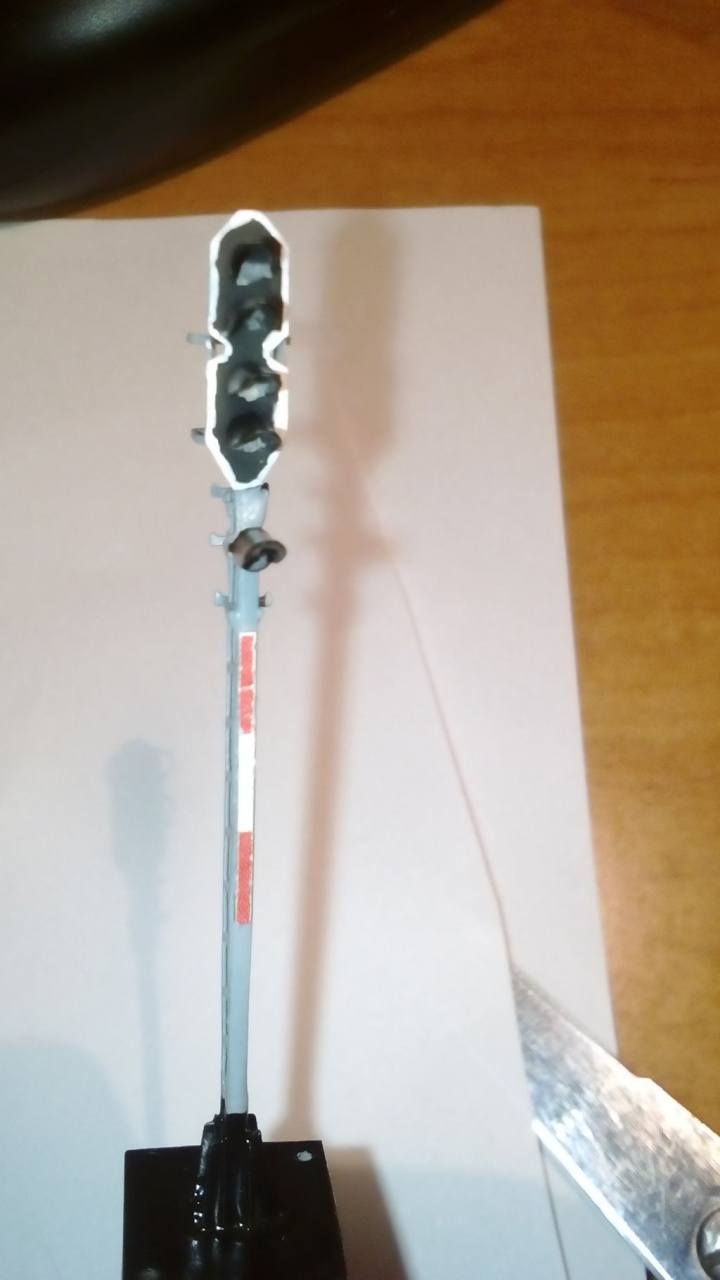

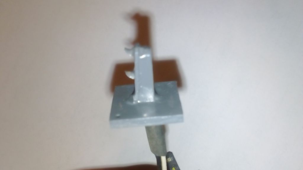

(#55650) BLaci válasza etwg hozzászólására (#55644) Válasz • Márc 22, 2017

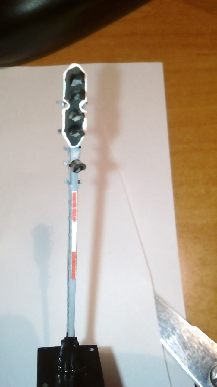

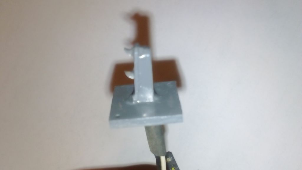

A festésnél, hogy rajta is maradjon: Mivel rézzel dolgozOl
-: kémiai zsírtalanító 2-5 percig
- folyó vízzel öblit, szárít
- Ipari acetonban megfürdeted
- Olyan nitro alapozót használj ami áthegeszthető, ha el nem felejtem, megnézem (kb. 60:40 arányban higítom nitro higítóval)._Majd arra Revell festék mehet. Volt már úgy, hogy javítanom kellett a jelzőt. Edzettem is, mire leszedtem a festéket róla, szó szerint kaparnom kellett. Pár kép az eredményről:
(#55651) etwg válasza BLaci hozzászólására (#55650) Válasz • Márc 22, 2017
Kösz szépen - elvben ezt mind tudom, csak hát nem akartam annyit vacakolni ( most majd dupla annyit fogok ).

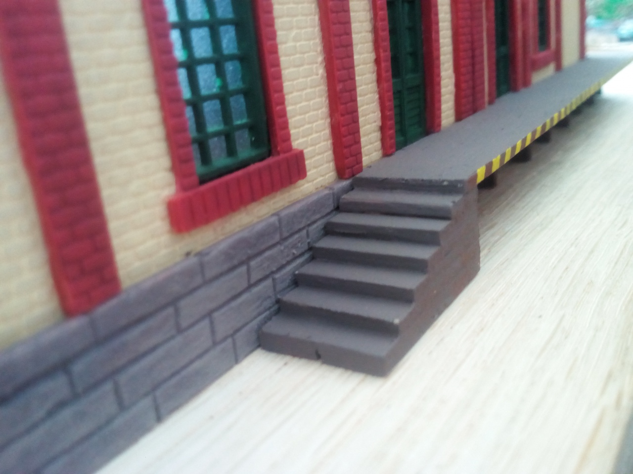

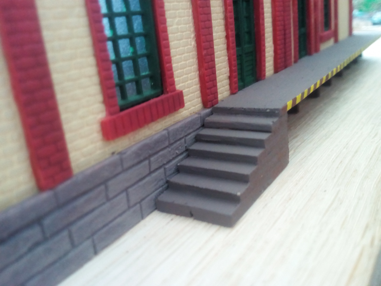

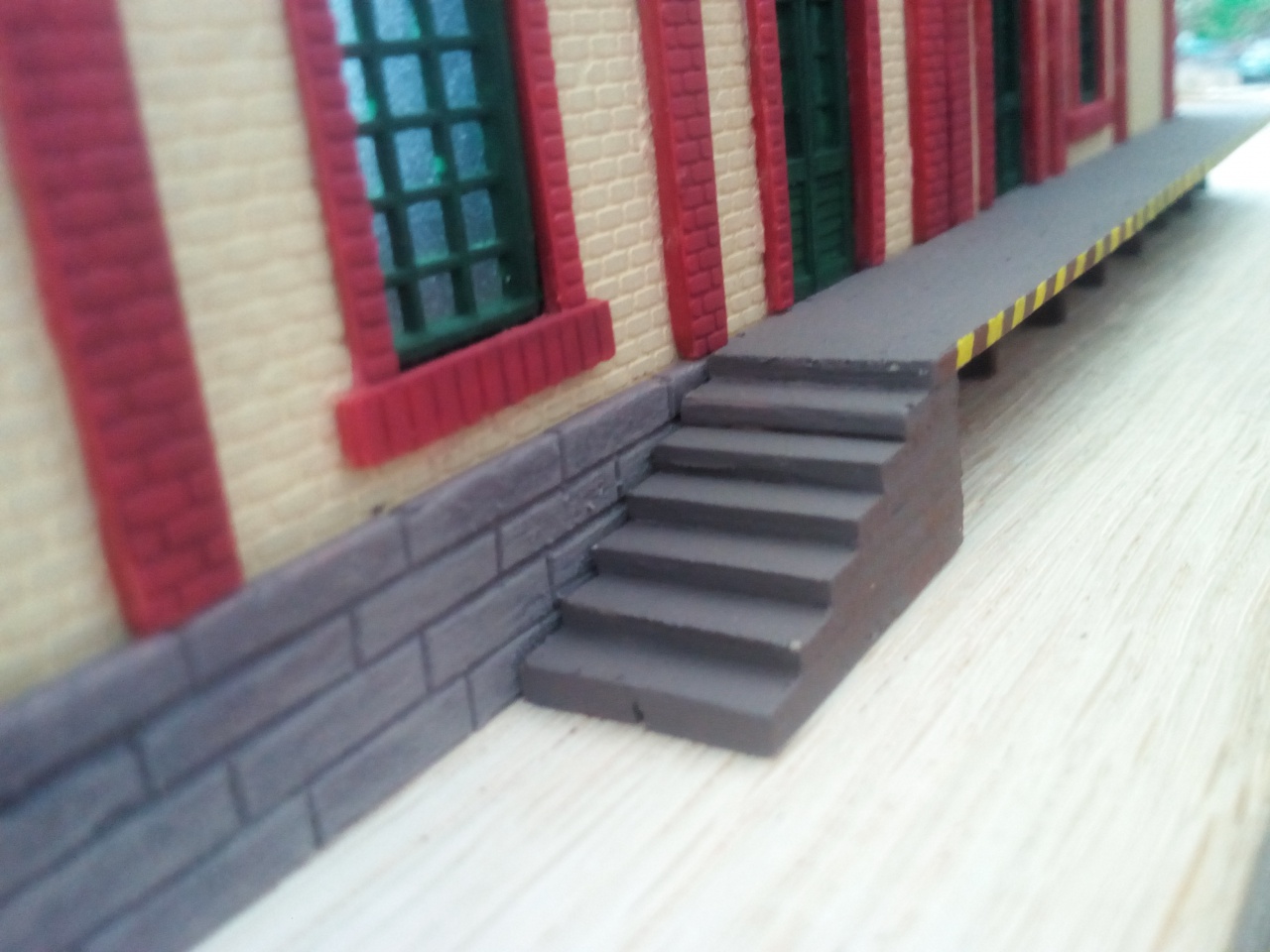

(#55698) olley hozzászólása Válasz • Márc 28, 2017
Tiszteletem!

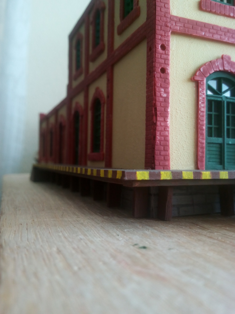

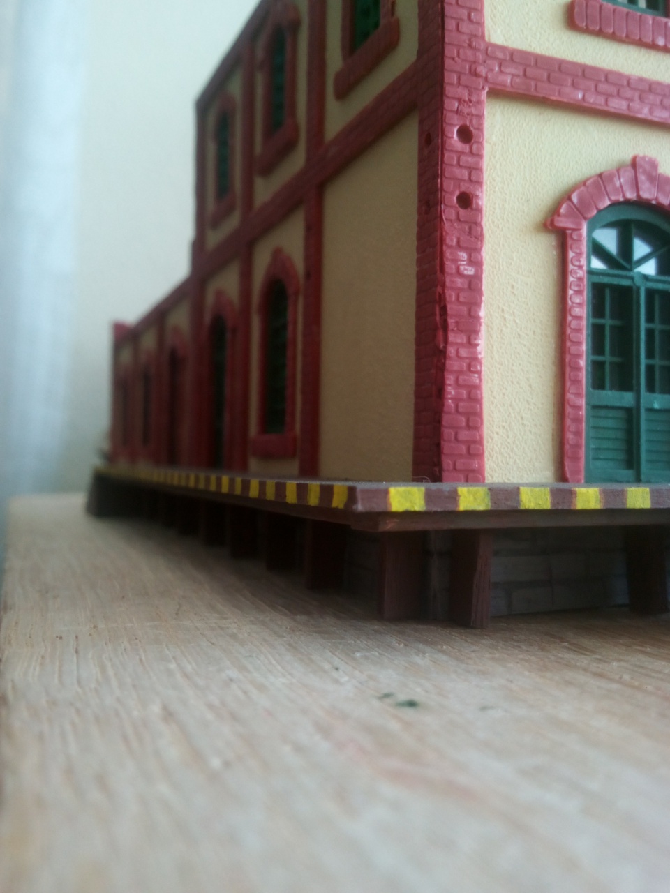

A régi szekrény elfeledett dobozaiban fellelt modellek és épületek renoválásába kezdtem, az egyik egy Auhagen gépgyár (12228) lesz, ha egyszer elkészül. Mivel elég hiányos, így magam készítem el azt, ami nem adatott meg neki, ilyen a rakodó peron és a lábazat is. Bár nem lesz tökéletesen hű a gyártó által kibocsátotthoz képest, fenntartom a művészi szabadságot
(#55700) róbertke válasza olley hozzászólására (#55698) Válasz • Márc 28, 2017

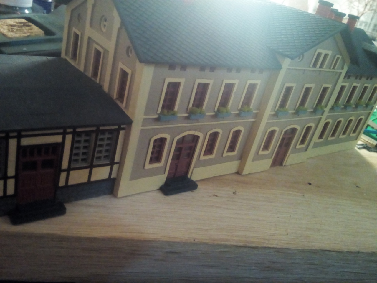

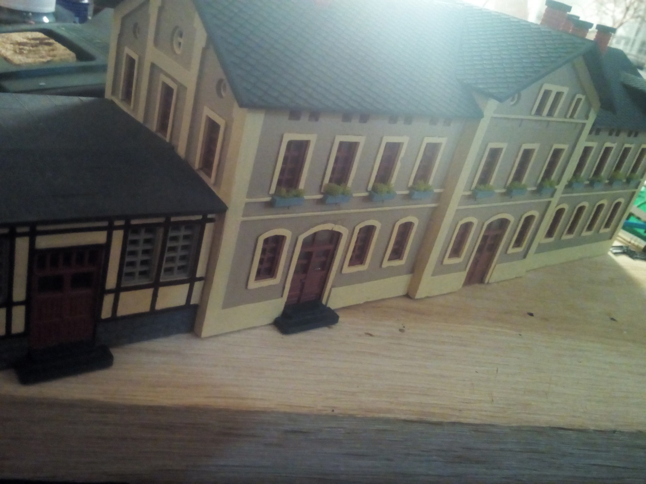

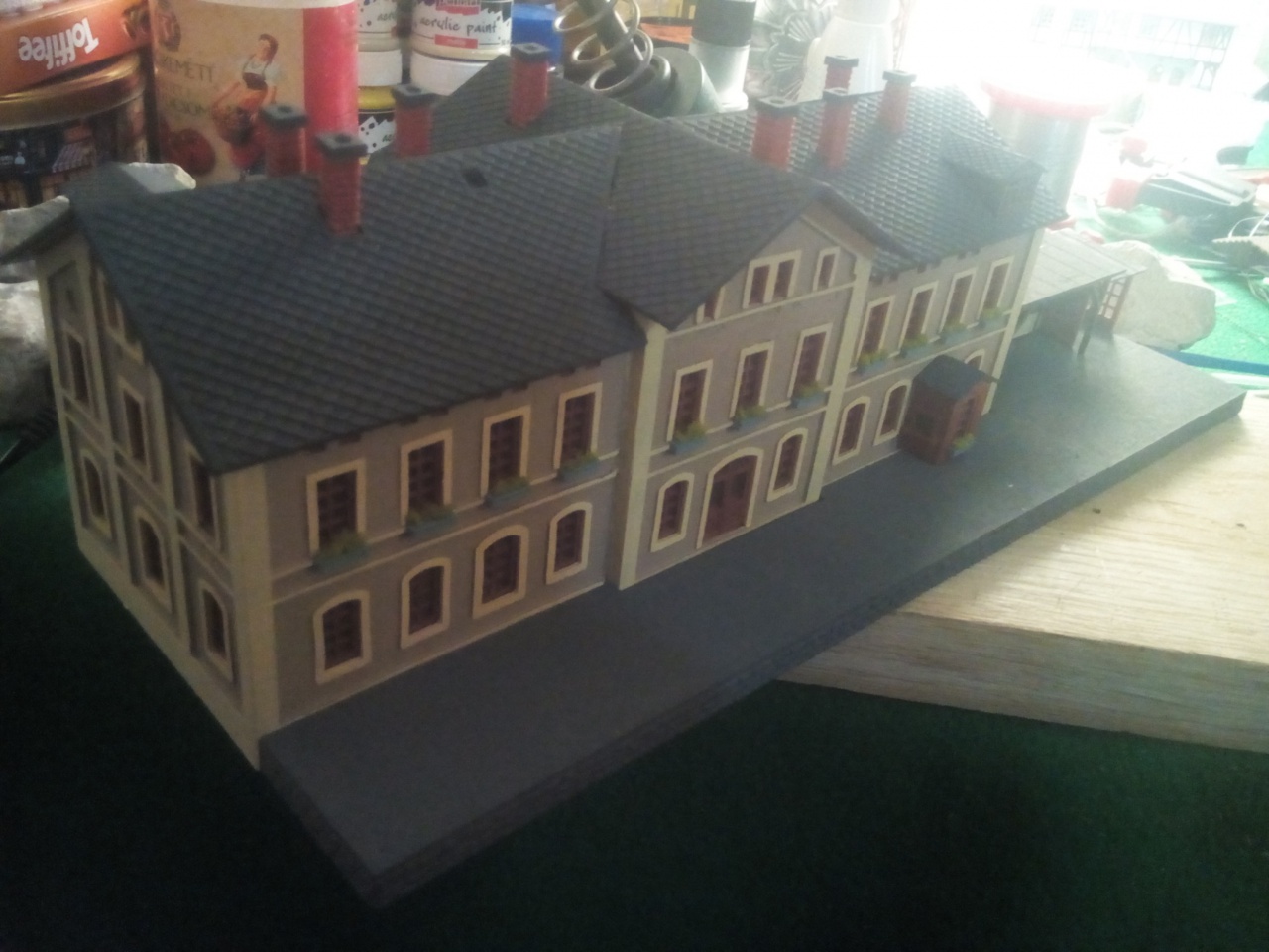

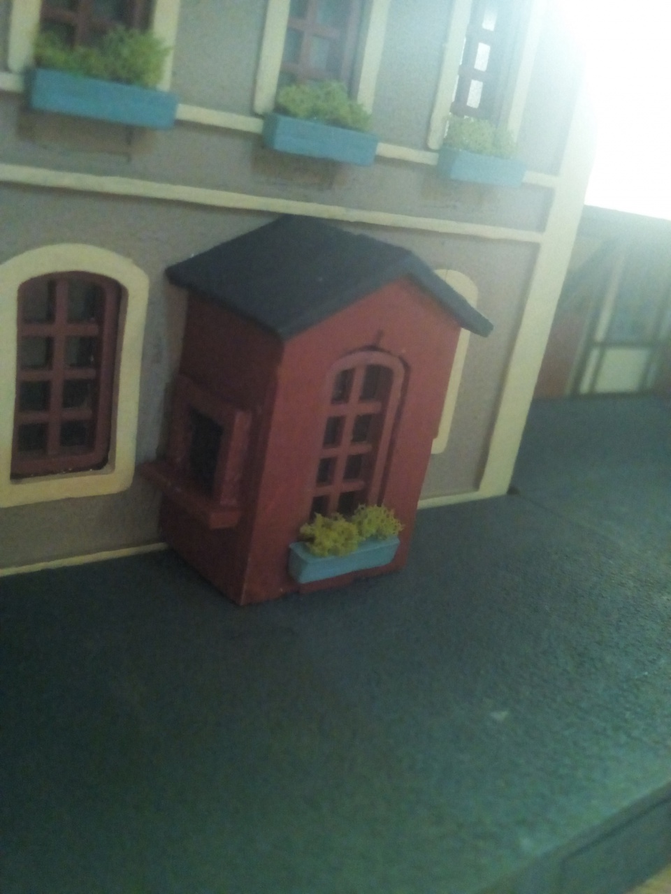

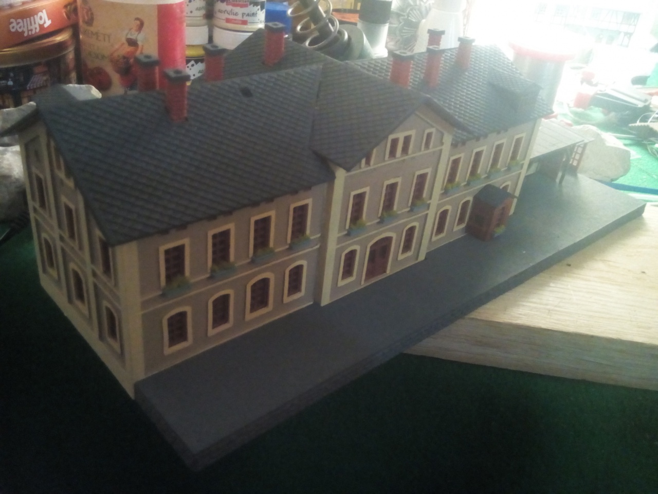

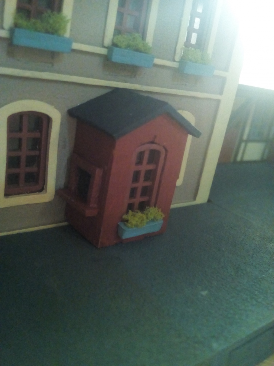

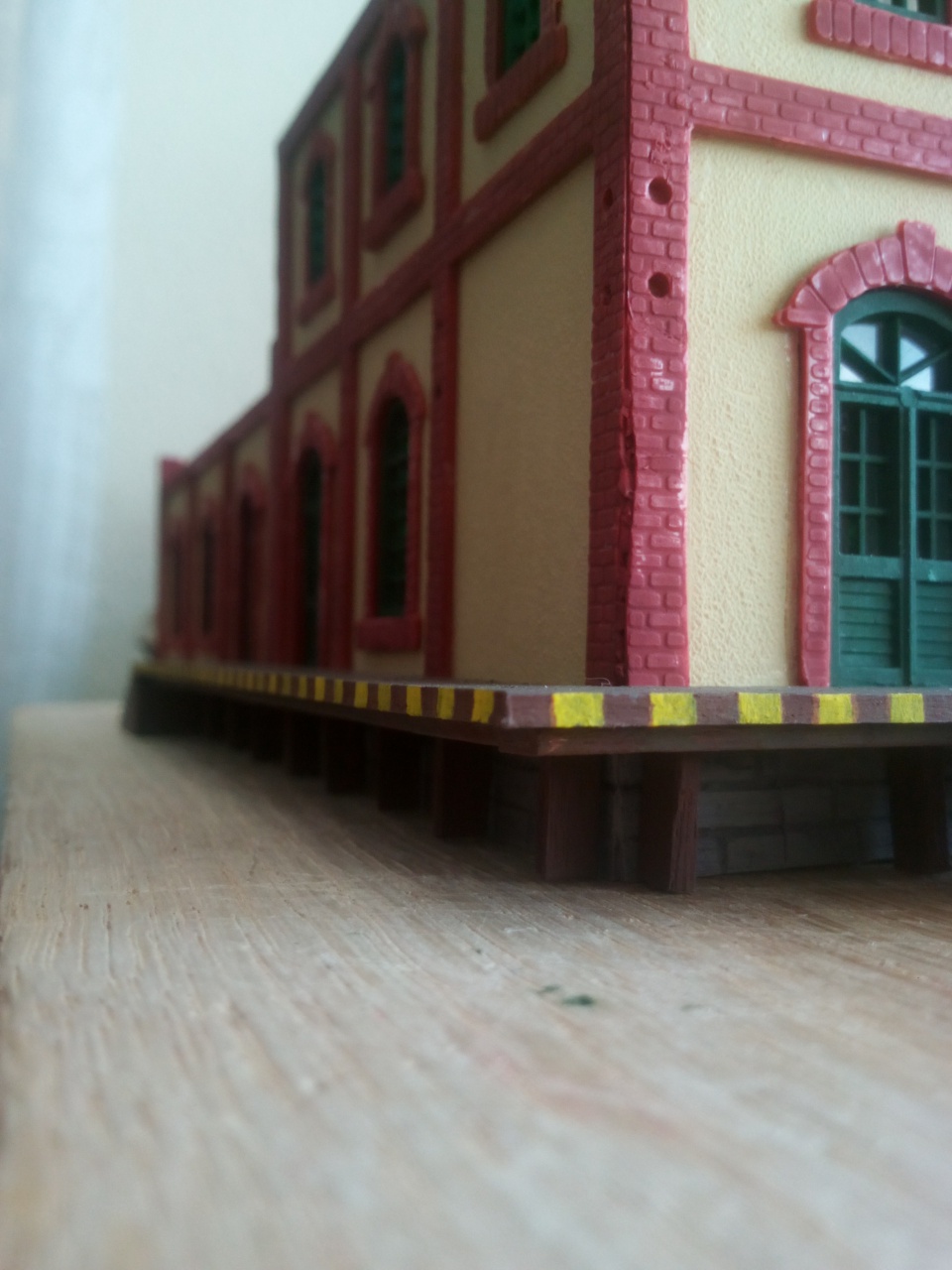

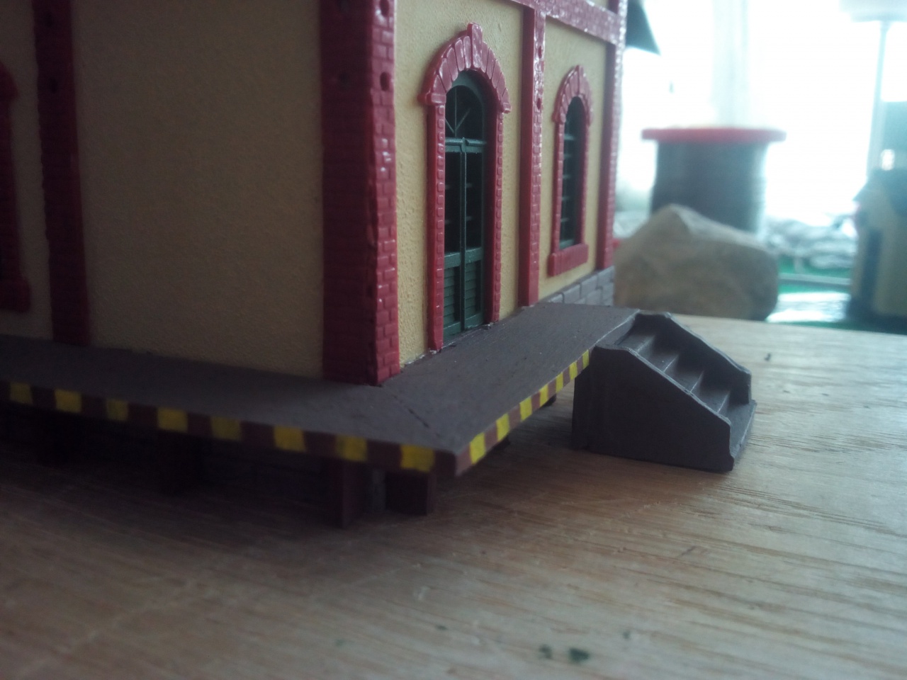

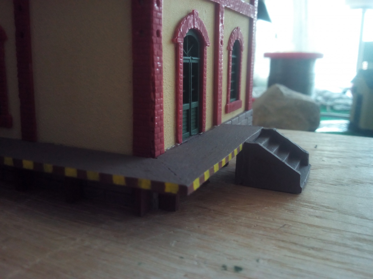

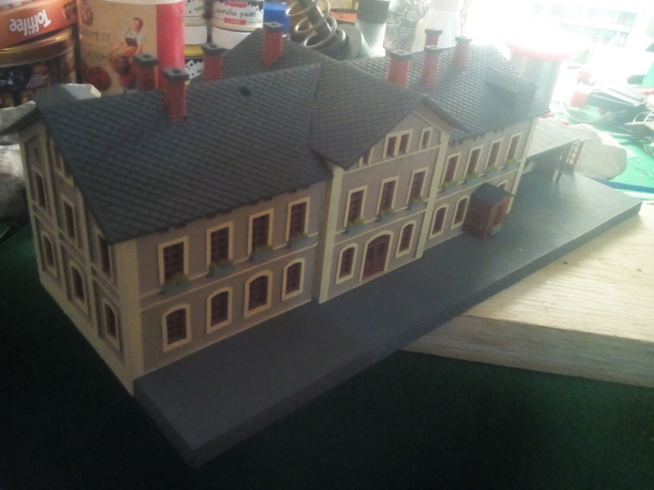

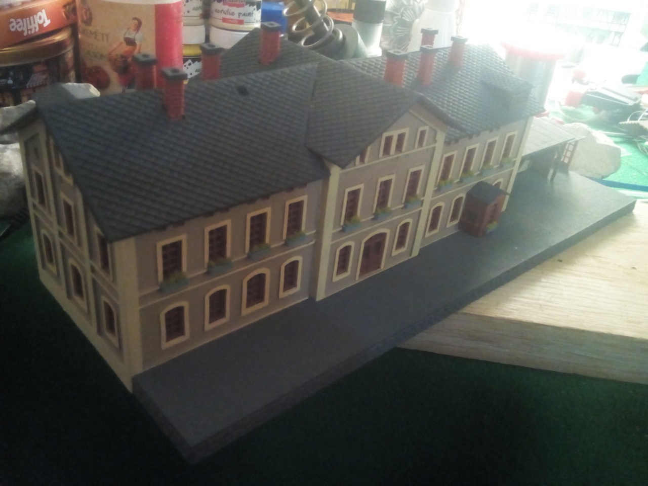

(#55706) olley hozzászólása Válasz • Márc 29, 2017
Szépjóestét!
A másik relikvia, a Klingenberg-Colmnitz állomás is átszíneződött. Mivel a ragasztása nagyon nem volt szép, így az utolsó darabig szétszedtem, majd átfestettem, és újra összeraktam. Az állomáshoz tartozó fülke nem volt meg, így annak pótlását saját fantáziára bíztam. Még az ereszek és pár apróság hiányzik, de már egészen egyben van.

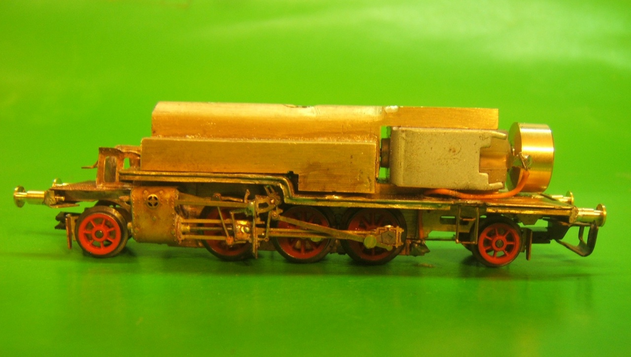

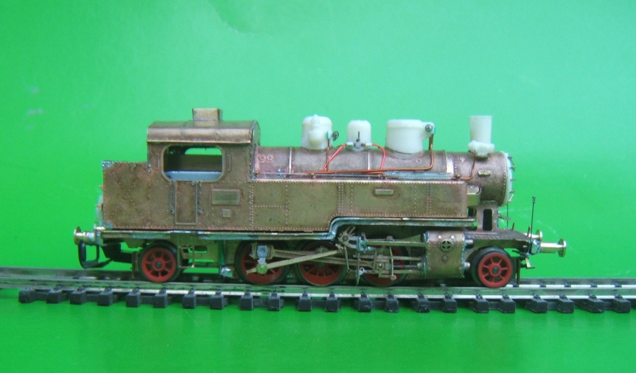

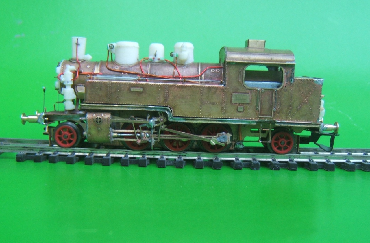

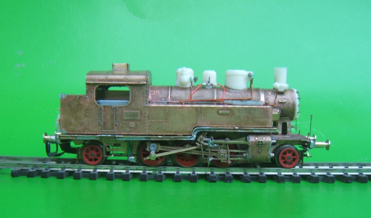

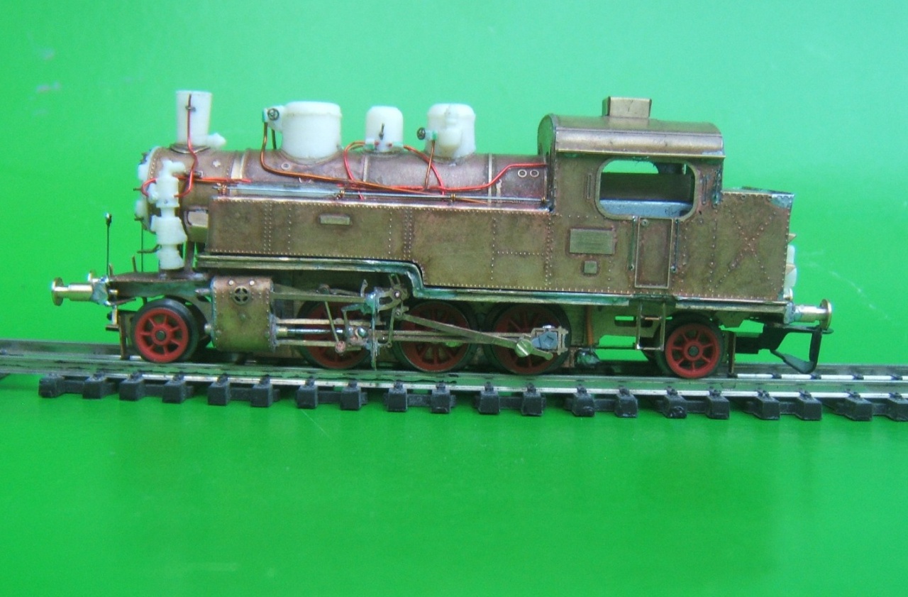

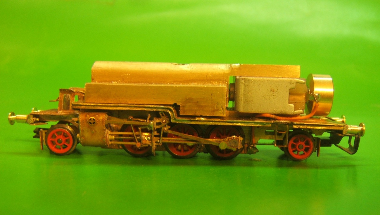

(#55708) GABA TT hozzászólása Válasz • Márc 29, 2017

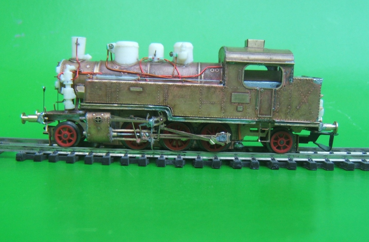

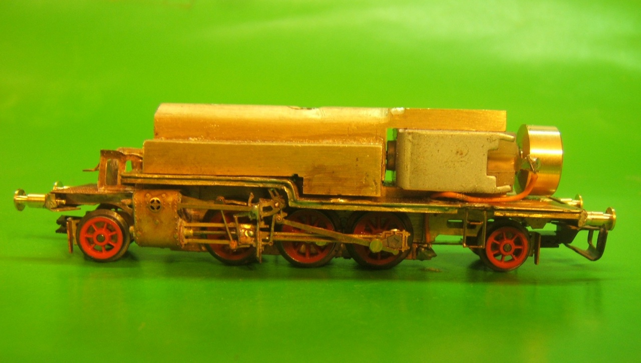

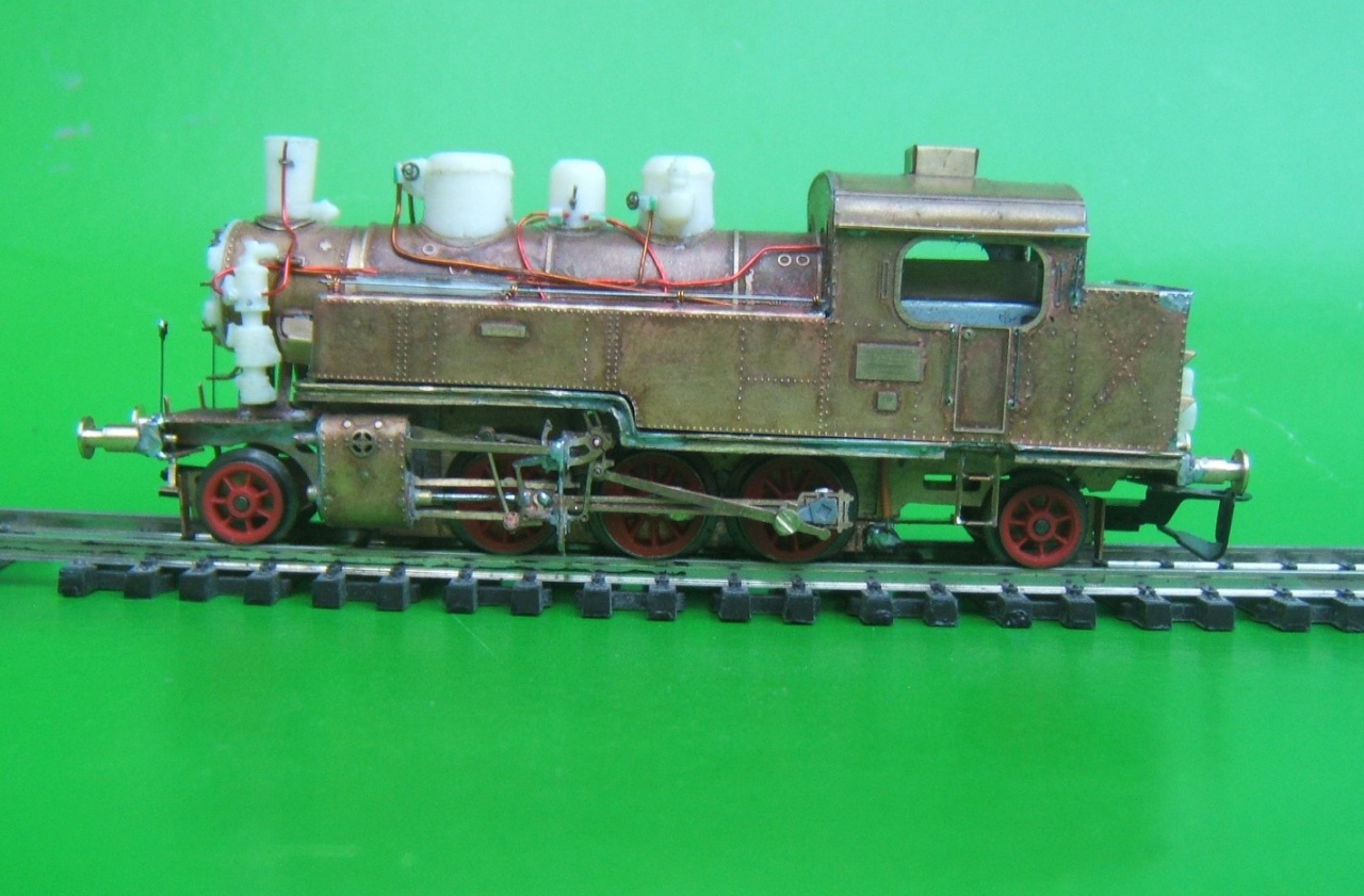

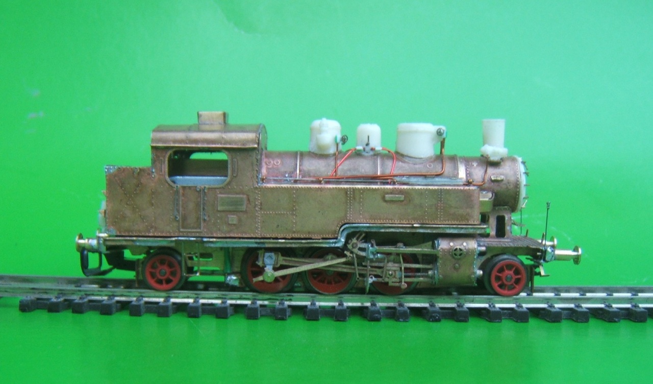

Bemutatható fázisba ért a 375-ös első darabja digatalizálás és festés ami még hátra van.
(#55709) saetta válasza GABA TT hozzászólására (#55708) Válasz • Márc 29, 2017
Nagyon szép, köszönjük a képeket.
(#55711) ZaGyu válasza GABA TT hozzászólására (#55708) Válasz • Márc 29, 2017
Gratulálok, nagyon jól néz ki!
(#55712) Frankye hozzászólása Válasz • Márc 30, 2017
Gyönyörű munkák, le a kalappal előttetek!
