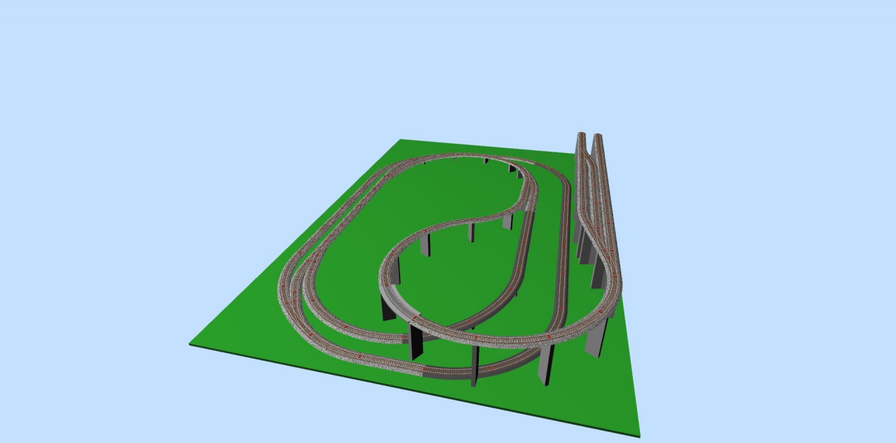

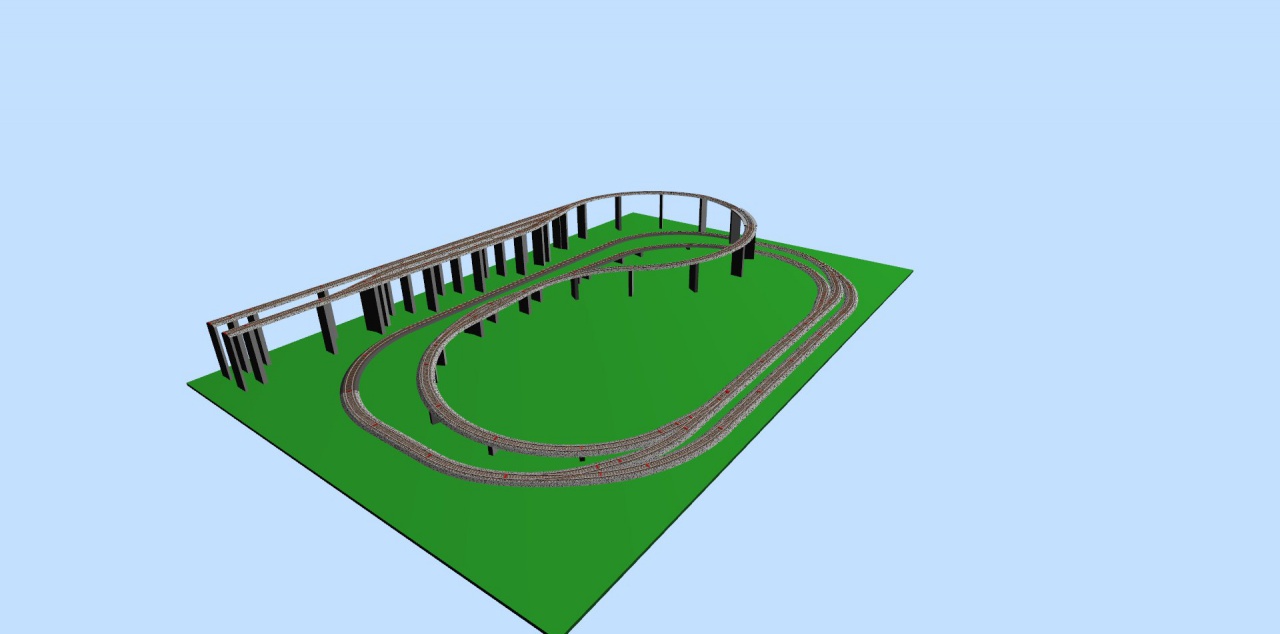

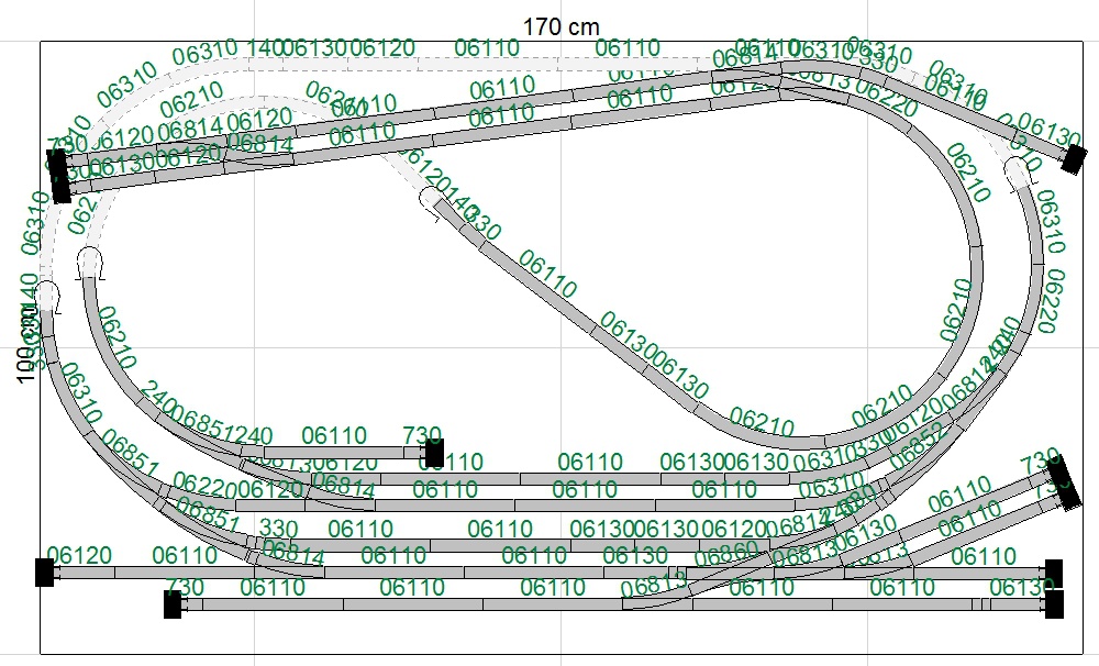

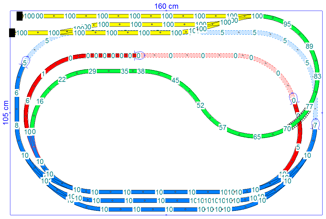

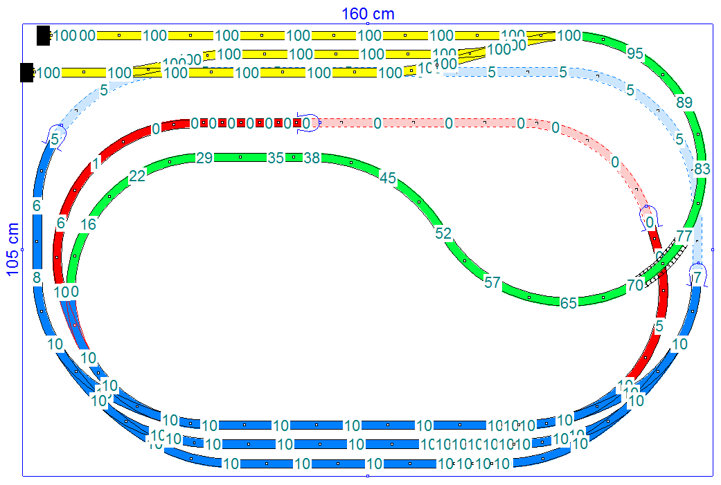

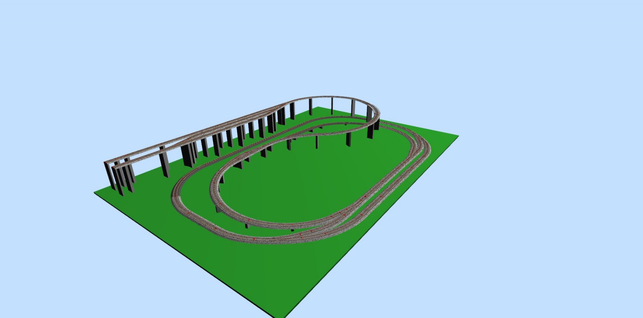

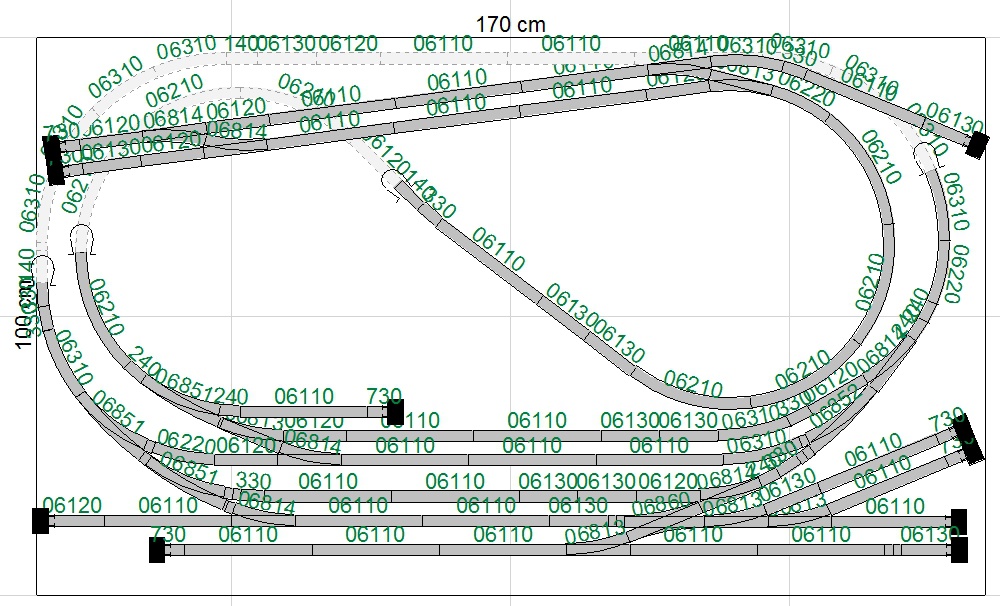

(#55764) Arctic37 hozzászólása
Ápr 4, 2017 |
Helló!
Ha nem nagy kérés, tudnátok véleményezni ezt a tervet. Lehetőleg minél több szempontból, hogy mi a jó, mi a rossz benne, mit lehetne még esetleg javítani. Előrebocsátásként: A méreteket nem szeretném már tovább növelni legfeljebb 5-10 cm mértékben.
Előre is köszönöm! |
(#55765) etwg válasza Arctic37 hozzászólására (#55764)
Ápr 5, 2017 |
Talán csak annak a hegyi vasutnak a kiágazását vinném el az állomásra. Azaz az állomást 3 kijáro vágány hagyná el a mostani kettö helyett. |

(#55768) jenicel válasza Arctic37 hozzászólására (#55764)
Ápr 5, 2017 |
Hello!
Nem ismertem ezt a tervező programot, de küzdős, inkább nem javítok bele a tervbe.
- Az alsó állomást bővíteném minimum egy átmenő és talán még egy csonkavágánnyal is, tekintve, hogy elágazó állomás.
- A mellékvonalat én is az állomásból ágaztatnám ki.
- Az emelkedők túl meredekek. 1db 166mm-es egyenes 11mm-t emelkedik, az méterenként kb. 66mm! Az nagyon sok. Maximum 40mm/m elfogadott terepasztaloknál, de ívekben még ennyit sem ajánlanak. A terepasztal méretét tekintve valószínű, hogy ki kell használnod a maximumot, de ne menj fölé, mert kinyírod a mozdonyaidat idő előtt.
- A mellékvonal kiágazásánál és a fejállomás első két kitérője között nincs 36,5mm-es egyenes összekötő vágány, ami a minimális biztonságos 43mm-es vágánytengely távolságot biztosítaná.
-Fejállomást ha íves kitérővel kezded, hosszabb állomási vágányokat kapsz.
- Alsó elágazó állomás hossza bal oldalra növelhető, ez a nyílt vonalak hosszát is növelné, és az emelkedőt pedig csökkentené.
- Ugyanitt az állomási kitérőket közelebb húznám egymáshoz, mert a közöttük lévő relatív hosszú vágány "nem hasznos".
Egyébként az elképzelés jó, vonalvezetés kis helyen is változatos vasútüzemet tesz lehetővé  |
(#55770) Arctic37 válasza jenicel hozzászólására (#55768)
Ápr 5, 2017 |
-Az alsó állomás kibővítését nem tervezem, mert sok helyet venne el az oda elképzelt falu elől és nem szeretnék egy csupasín asztalt.
-Szerintem a következőket csinálnám meg a javaslataidból: a fejállomás magasságát csökkenteném a meredekség miatt, az állomást meghosszabítom még egy 83 vagy 166 mm-es sínnel, az egyik állomási váltót meg lehet, hogy kicserélem íves váltóra, valószínűleg a bal oldalit és az akkor még tovább csökkentené az emelkedőt
-Miért van szükség a 36.5mm-es elemre (azon belül, hogy a biztonság miatt, de pontosabban)?
A jó dolgok megemlítését pedig köszönöm |
(#55771) etwg válasza Arctic37 hozzászólására (#55770)
Ápr 5, 2017 |
Én csak a közelebbi végét böviteném egy 3. Kimenö vágánnyal.
Hogy az emelkedök ne legyenek tulzottak, ha másképp nem jön ki, akkor az állomást rakd + 3cm szintre a hegyi vágánynak igy csak +6-7 cm-re kell felkusznia a másik két körvágány meg a keresztezés elött lesüllyedhet 0 szintre. Igy könnyen kijön a szintkülönbség és az emelkedések is felezödnek. |
(#55772) jenicel válasza Arctic37 hozzászólására (#55770)
Ápr 5, 2017 |
Biztonság, vagyis ne kerülhessenek veszélyesen közel egymáshoz a járművek, ne legyen ütközés. Ebben segít a Tillig katalógus vágánykapcsolatok része.
Az asztal sarkában is falu lesz? Mert oda elfér egy(-két) tároló csonka. Bár plusz egy átmenő vágány a forgalom szempontjából szerintem fontosabb lenne. De a te asztalod lesz, a te döntésed.
etwg jó ötletet írt, néhány tervemben már én is rákényszerültem. |

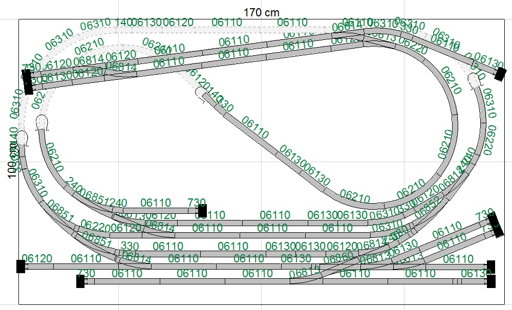

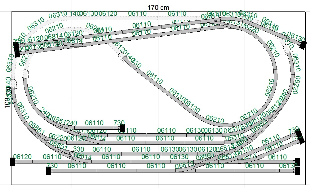

(#55773) TTmisi válasza Arctic37 hozzászólására (#55764)
Ápr 5, 2017 |
Az előttem szólók elmondták a problémákat, én csak egy tippet adnék amit a kedved szerint változtathatsz. Igaz ez BTTB vágányzatra készült, de szerintem könnyen átrajzolható Tillig geometriára. |

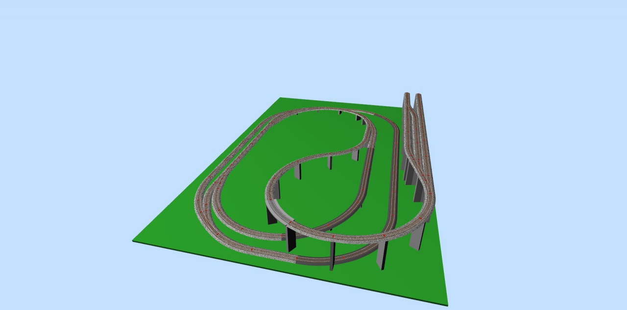

(#55776) Arctic37 hozzászólása
Ápr 6, 2017 |
A vágány magasítás jó ötlet, de akkor szerintem inkább a talajt emelem meg mindenestül és akkor még marad hely alul esetleg vízmedernek is vagy valami ilyesminek (persze a felső "szintet" meg a keresztezések vágányát nem emelem).
Még egy átmenő vágányt nem tervezek, mert az csak a külső vágánynál férne el, ott pedig túl rövid lenne az ABC fékezés szakaszainak (digitális asztal lenne) (tudom így se valami túl hosszú az 50 cm-es ABC szakasz, de ennél több nem fér bele, sőt az alsó állomás belső vágányán nem is lesz, mert oda tényleg nem fér el), és a külső körön nem lenne értelme (szerintem) még egy vágánynak, ha a csak a belső vágányra tud érkezni két vonat (fejállomás és belső kör felől) pluszba még eléggé át kéne tervezni az alsó állomást a Tillig néhol (szerintem) hülye sínhosszai miatt. Még amit nem tudtam beletervezni az az egyik alsóállomási váltó lecserélése íves váltóra, hogy hosszabb legyen a belső vágány hasznos helye, mert akkor a két vágány közelsége 32 mm lett. De egy csonkavágányt beterveztem.
A mellékelt BTTB tervet köszönöm, de én inkább egy ilyen vidéki falusi/kisvárosi témájú asztalt tervezek (persze ezt nem tudhattad) és ahhoz ez túl csupasín terv. |
(#55778) etwg válasza Arctic37 hozzászólására (#55776)
Ápr 6, 2017 |
A lényeg az, hogy az állomás legyen egy közbülsö talajszinten, optimálisan a pálya legalacsonyabb és a legfelsöbb szinte közepén. Igy éred el a legkisebb emelkedöket, föleg ilyen kis pályán.
Ami a fékezéseket illeti szerintem felejtsd el, mert arra egyszerüen alig van helyed.
40 cm éppen elég a kisebb modern mozdonyoknak a megálláshoz (lendkerék, a Kühn majdnem a dupláját igényli), ha ehhez lassulni is akarsz, akkor közel 1 méterrel elöbb kell elkezdeni lassitani. Manuálisan lehet, elektronikusan gond, mert a lassito szakasz kezdete a vágányok elé kerül.. . |

(#55791) jenicel válasza Arctic37 hozzászólására (#55776)
Ápr 7, 2017 |
Ha úgy lenne időm, ahogy nincs, tuti most nekiállnék megtervezni neked ezt a pályát, mert szerintem el kell férjen megfelelő hosszúságban a 3 vágány. Ha téged nem is érdekel, lehet akkor is megcsinálom, mert kíváncsi vagyok, de jövő hét előtt biztos nem.  |

(#55826) jenicel válasza etwg hozzászólására (#55794)
Ápr 11, 2017 |
Ezt már Tillig vágányokból tervezte. |
(#55833) etwg válasza jenicel hozzászólására (#55826)
Ápr 11, 2017 |
Melyik Tilligböl, mert nagyon 25 fokos váltokat látok meg a méret sem igen stimmel. |
(#55835) Arctic37 válasza etwg hozzászólására (#55833)
Ápr 11, 2017 |
Ha az én tervemről van szó: Az új Tillig Bettungsgleis-szal lett tervezve, 15 fokos váltókkal. Ki tudom rakni a felhasznált sínek listáját, ha érdekel |
(#55836) etwg válasza Arctic37 hozzászólására (#55835)
Ápr 11, 2017 |
Én a TTmisi 55773s hszben bemutatott tervröl irtam.
( mást nem igen látni az eredetin kivül.).
A te tervedbe én csak az állomás egyik végét alakitanám 3 kimenetre. |

(#55859) csíkosháTTú válasza jenicel hozzászólására (#55857)
Ápr 12, 2017 |
Bocs, hogy beleszólok.
Valóban át lehet tervezni, de:
- vagy rövidebbek lesznek az állomási vágányok,
- vagy íves kitérőket kell használni,
- vagy nagyobb hely kell.
A régi Zeuke (BTTB) geometria sokkal helytakarékosabb volt a Tillig Modellgleis-nél. Az viszont igaz, hogy a Tillig sokkal élethűbb. (Lásd: legkisebb ív. Zeuke: 286mm, Tillig: 310mm. Egyenes kitérő hajlászöge. Zeuke: 22,5°, Tillig: 15°.)
Még valami
TTmisi terve egészen jó, csak nem fér el akkora alaplapon, amit megadott. Azért nem ártana legalább 5cm-t hagyni a vágányzat széle, és az alaplap széle között. Vagyis a vágányzat külső sínszálának legalább ennyire kellene lennie a "világ szélétől". |

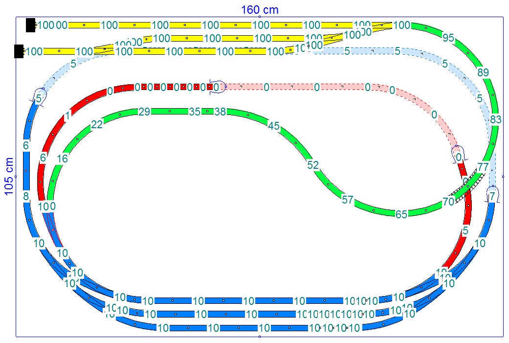

(#55860) jenicel válasza csíkosháTTú hozzászólására (#55859)
Ápr 12, 2017 |
Valóban kelleni fognak íves kitérők, de az eredeti terv is tartalmaz ilyet, így gondoltam, hogy nem idegenkedik ettől. Az állomási vágányok hasznos hosszát szeretném megtartani, sőt akár növelni, az eredeti méretű asztalon. |
(#55863) etwg válasza jenicel hozzászólására (#55857)
Ápr 12, 2017 |
Bocs, igazad van elirtam a fokokat a BTTB kitéröre.
(#55864) etwg válasza jenicel hozzászólására (#55860)
Ápr 12, 2017 |
Az én szegmenseim is egyenkét 180 cm hosszuak. Sajnos még átlosan is igen rövid a 4 vágányu állomás. Ivbe rakni meg manapság szinte bün, mert ott látszik legjobban a modern modellvasut kinja - mérhetetlen hosszu vagonokhoz még peront sem lehet épiteni. Egy mai TT fövonali állomáshoz ( ahol hosszu személykocsik is elöfordulnak) vágányonként minimum 1 m kell - egy ilyen vágányra ugy ahogy elfér a mozdony meg 4 kocsi. (Beszámolva a modern jármüvek féktávolságát (lendkerék).
Ez egy 3 vágányu állomás esetén meghosszabodik 2x váltoval ami 2x25-30 cm (függ attol,hogy milyen messze lesznek a vágányok).
Azaz már 160 hossznál tartunk.
4 vágányu állomás esetén ez további kb 20 cm-l nyulik meg. |

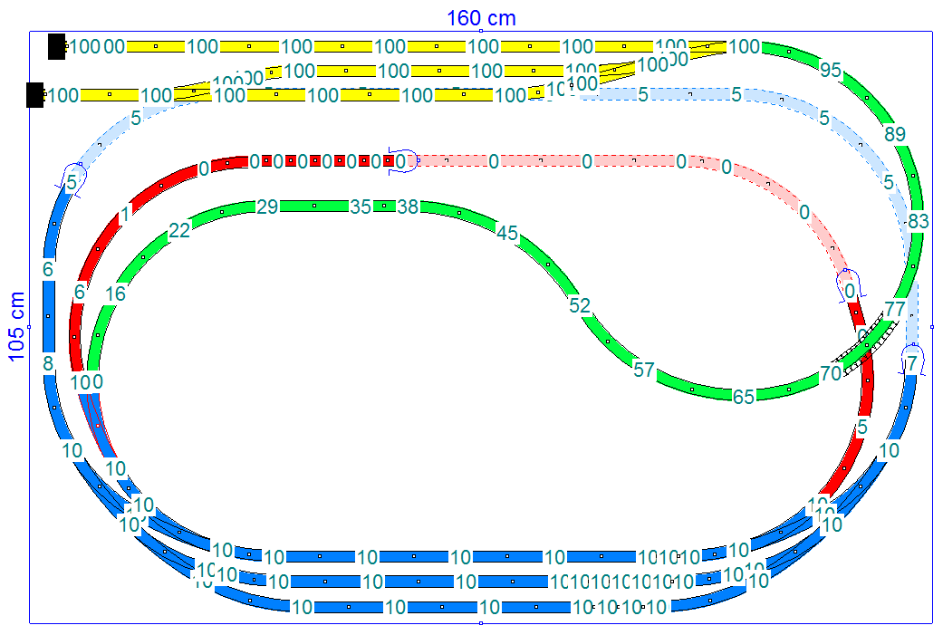

(#55908) jenicel válasza jenicel hozzászólására (#55860)
Ápr 16, 2017 |
Hirtelen ennyire jutottam. Ha éles dolog lenne, még bűvölném a kitérőkörzetet, mert nem igazán tetszik. |
(#55909) Arctic37 válasza jenicel hozzászólására (#55908)
Ápr 17, 2017 |
Szerintem jó terv lett, de a harmadik vágány még akkoris, ha ez a lehető lehosszabb, rövid lett (persze ezen nem lehet segíteni) |

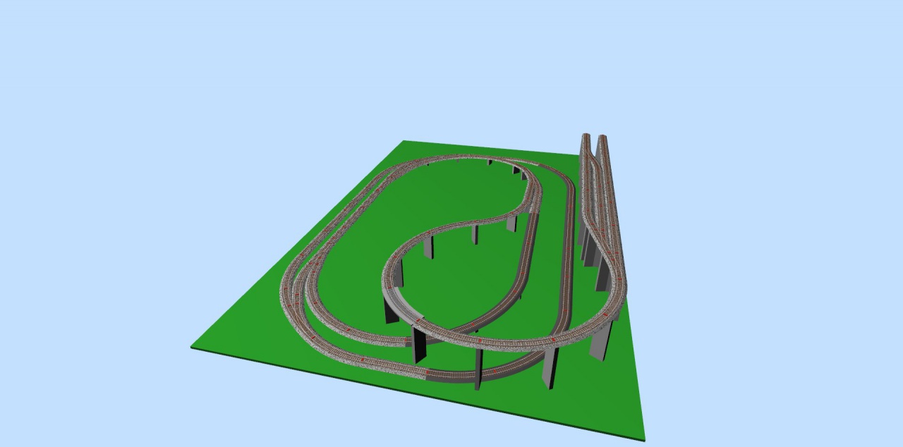

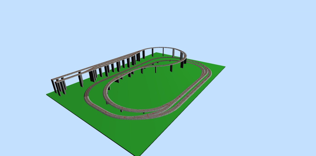

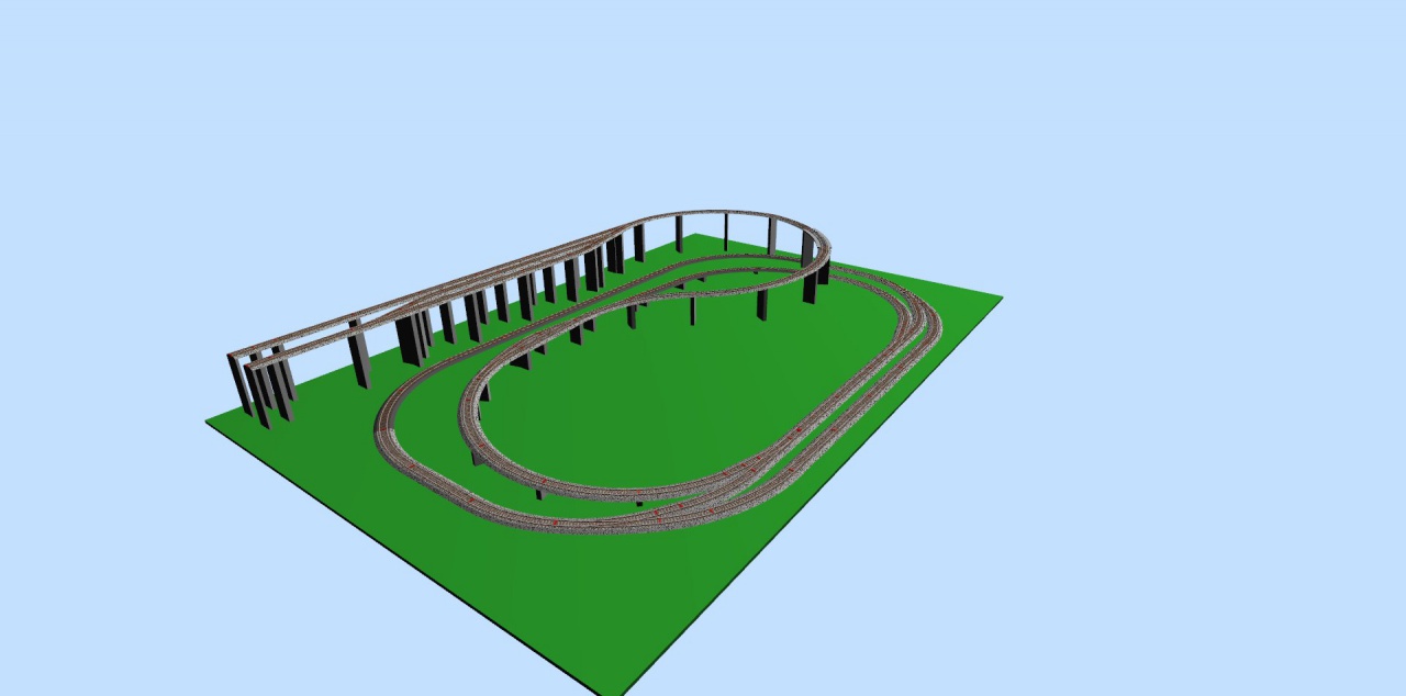

(#55937) jenicel válasza Arctic37 hozzászólására (#55909)
Ápr 19, 2017 |
Melyiket nevezed harmadiknak, és mihez képest rövid?
Az eredeti terven belülről nézve a vágányok nem teljes, hanem hasznos hossza:
1: 488mm; 2: 1034mm
Az áttervezett pályán:
1: 921mm; 2: 790mm; 3: 812mm
Valóban rövidebbek, mint az eredeti terv 2. vágánya, azonban az elsőnél jóval hosszabb valamennyi. Na persze azt tartottam szem előtt, hogy kb. egyformán hosszúak legyenek. Ez sikerült  |
(#55943) Arctic37 válasza jenicel hozzászólására (#55937)
Ápr 19, 2017 |
A legkülső vágányt gondoltam 3-nak.
Így a számok tükrében tényleg jó hosszakat sikerült kihoznod ebből a korlátolt nagyságból, csak én nem néztem rá a számokra, hanem csak szemmérték alapján mondtam, amit mondtam, mert úgy tűnt nekem. |
