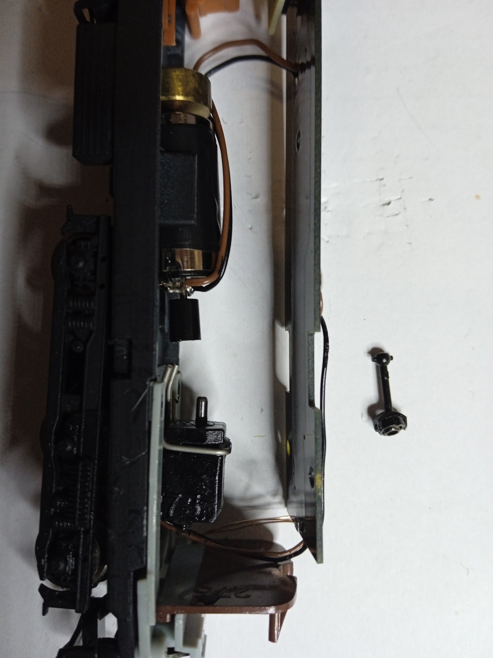

(#67276) csíkosháTTú válasza Bácsi Attila hozzászólására (#67275) Válasz • Dec 19, 2022
Kicsit visszagörgetsz időben, pár hozzászólással lejjebb!

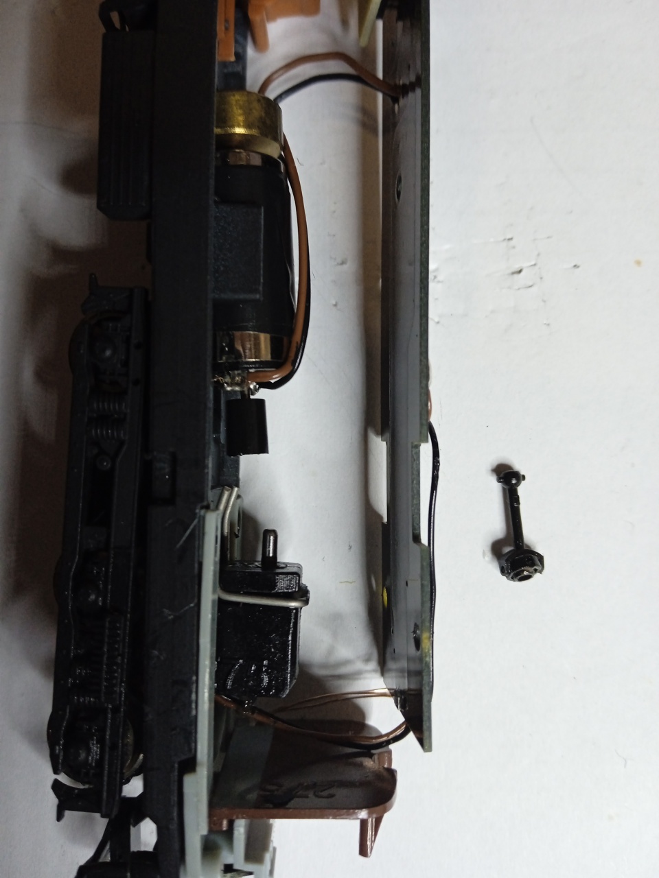

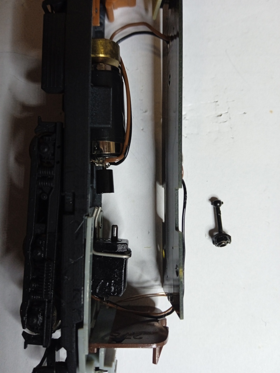

Abba egy régi Tran SL76 ment bele. De simán belefér a ZIMO MX648P16, vagy MS648P16 is.
Most volt itt nálam a második példány. Fordítva van a kaszni a modellen feliratozva!

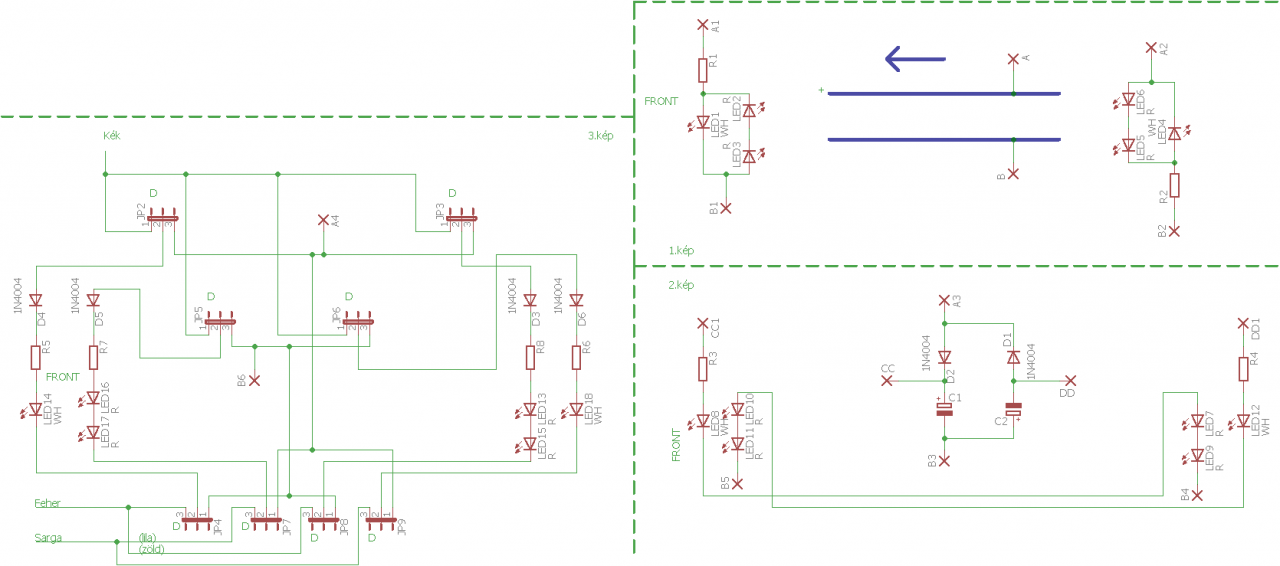

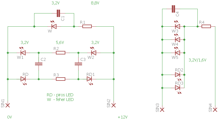

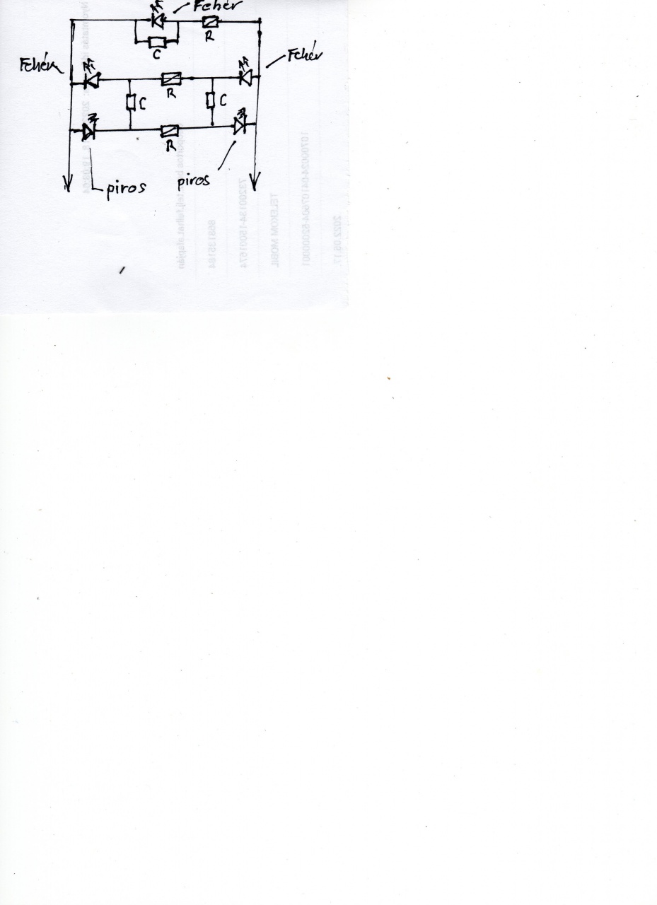

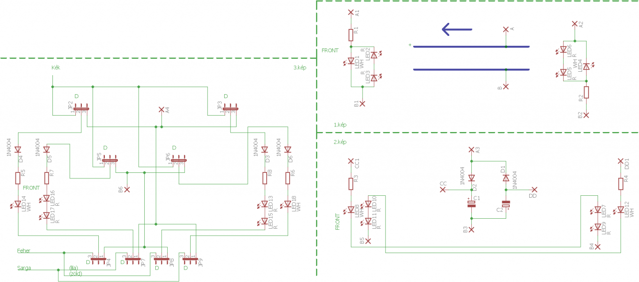

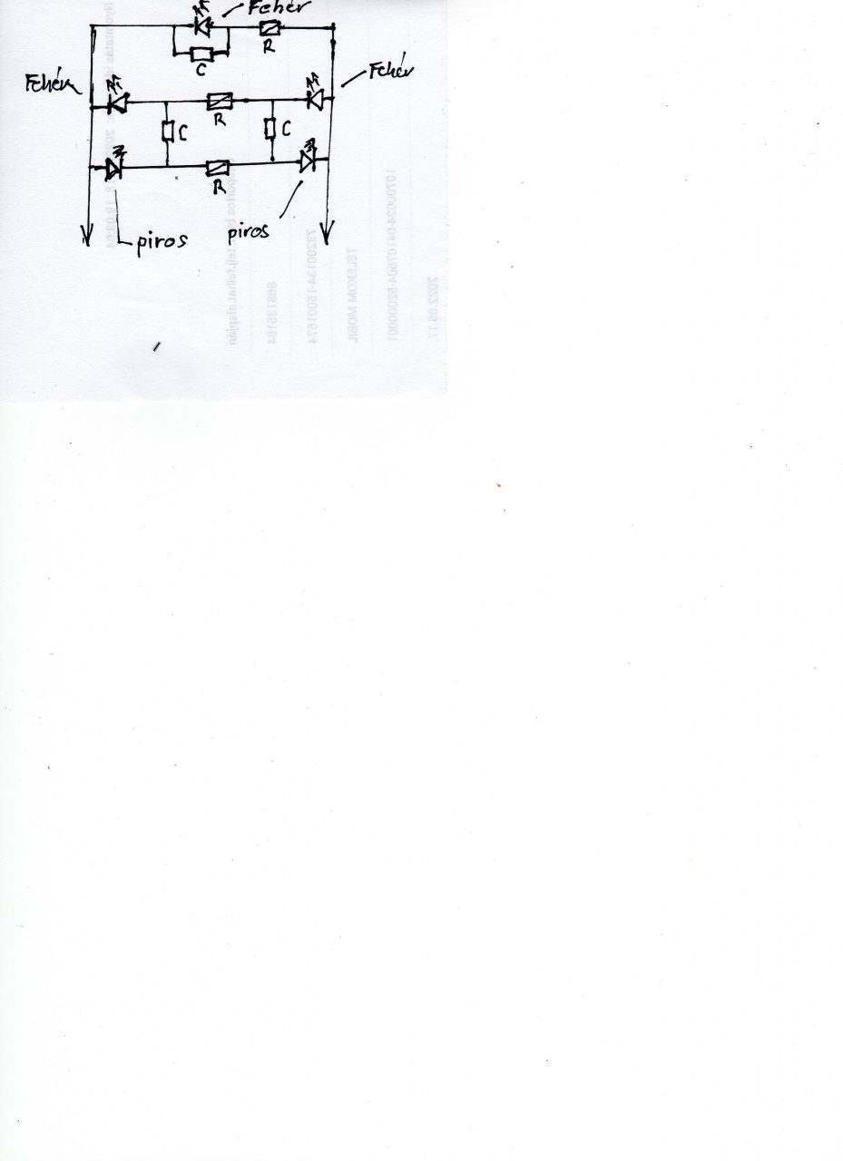

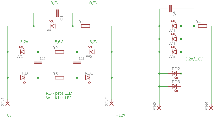

(#67353) etwg válasza Gabi hozzászólására (#67349) Válasz • Dec 30, 2022
Nem árt ha van némi fantáziád, söt ismereted az elektrotechnika alapjaibol. Sajnos itt rajzolni nem tudok, de majd valaki csak megrajzolja a rajzot és értelmezi akár helyetted is.
(#67354) etwg válasza Gabi hozzászólására (#67349) Válasz • Dec 30, 2022

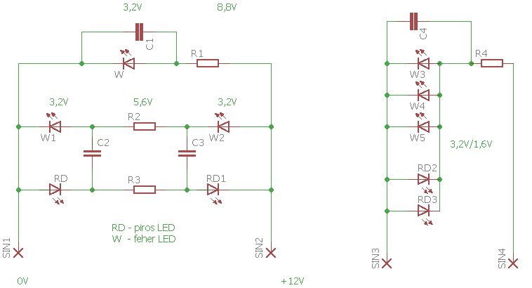

Közben hazaértem, és látom senki nem rajzolt semmit.
Nos itt a 3 változat. Az 1. Kép közepén a sin van a iránnyal és az A/B polussal. A többi rajzon az Ax vagy a Bx polusok mindig a két polushoz A/B megy.
A 3 LED egy csoportban mindig a mozdony ugyanazon a végén van.
1. Kép a legegyszerübb, legkevesebb alkatrészt tartalmaz, de lehet, hogy Steve barátomnak kihull a maradék haja is, ha hozzákerül digitalizálni. ( akkor inkább forraszd ki a drotokat.
2. Kép a kondikkal, valamivel egyszerübb digitalizálni
3. Kép ahol egy sereg 2 állásu jumper van ( amik lehetnek egy kis NYÁKOn is).
Ha ehhez megcsinálod a 2. Kép közepén levö kondis részt akkor ugyanazt kapod. Ha a baloldali kontatusok vannak rövidre zárva akkor meg mehetnek a vezetékek a dekoderhez.
Alul a lila meg a zöld most ugy van megrajzolva, hogy ha elöl fehér világit akkor automatikusan hátul vörös fény lesz. ( digiben is). Ha külön akarod öket kapcsolni, akkor a két vezetéket bkntani kell és szintén egy egy jumperre vezetni.
Ha digitalizálásra sor kerül a D3..D6 diodákra nincs szükség.
Persze van sok más megoldás is.

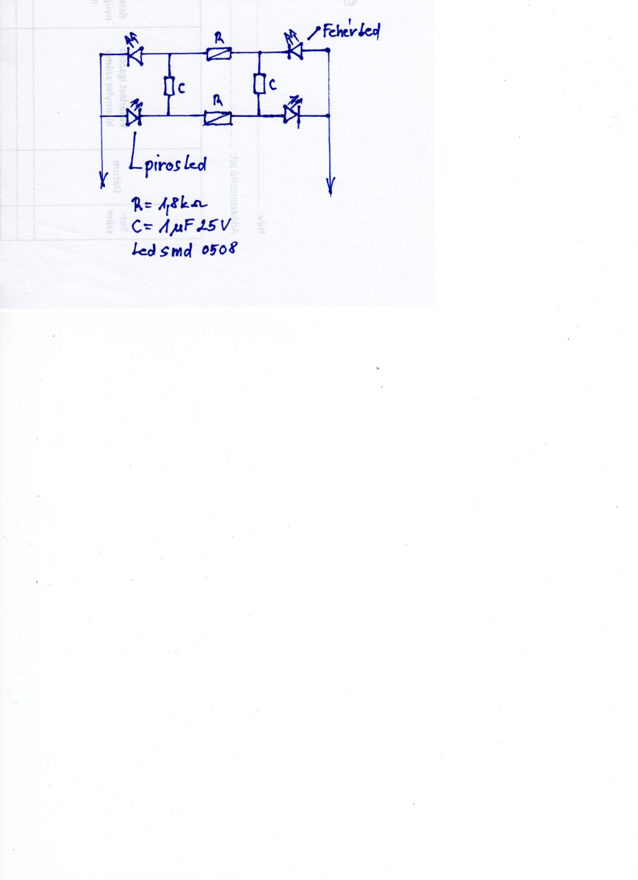

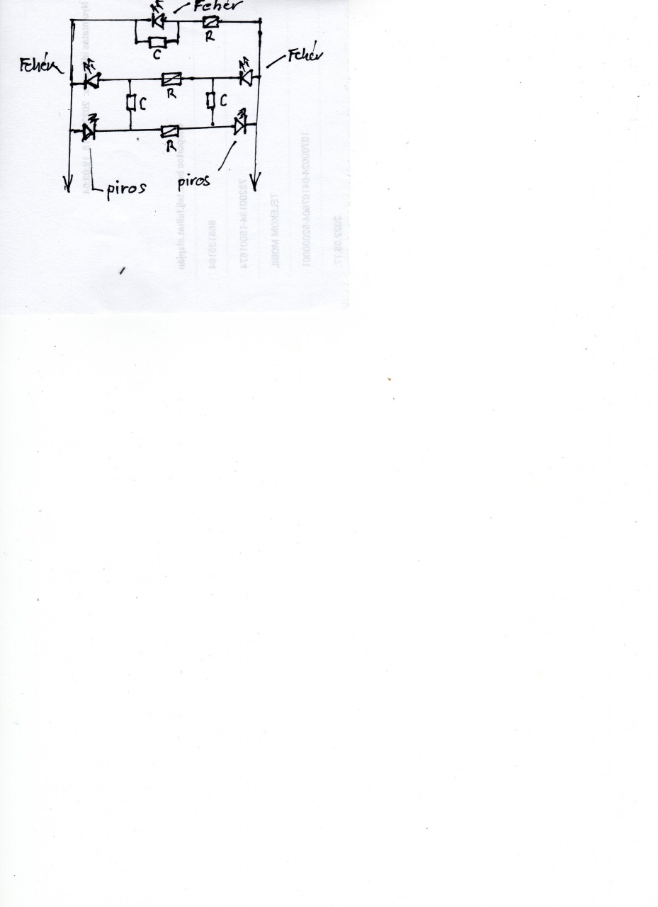

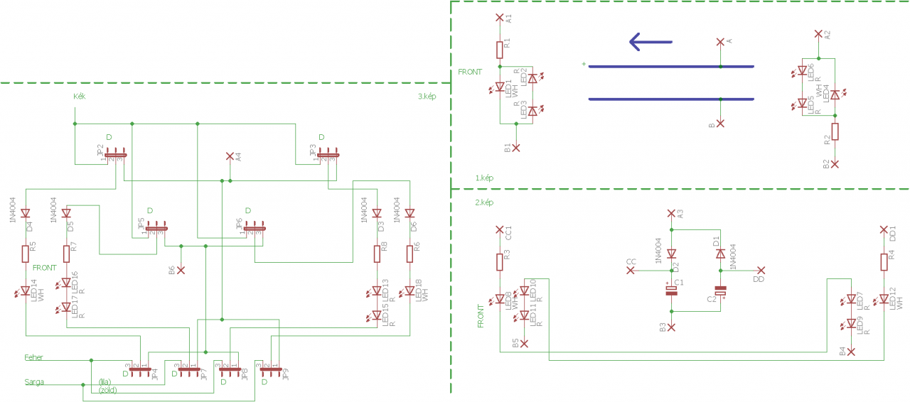

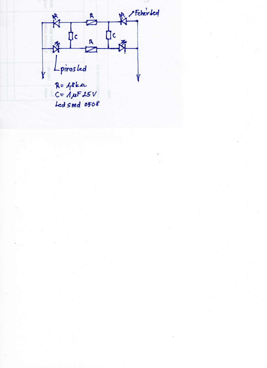

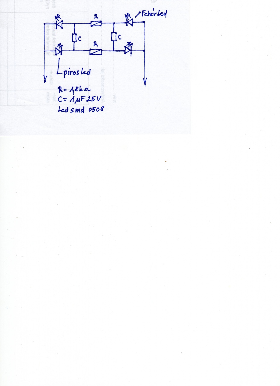

(#67358) Bácsi Attila hozzászólása Válasz • Dec 30, 2022
Analóg mozdony világítás robantott kapcsolási rajz. Kipróbáltam jól működik az igaz digihez nem jó. Én védő diódát nem használtam.

Azaz neked oldalanként 3 fehér meg 2 piros LED van. ( az alsok egy tokban vannak).
Egyet tehetsz, oldalanként az összes egyszinü LEDet párhuzamosan kötöd. Igy kapsz 2 LED csoportot, elektromos szempontbol egyet egyet fognak jelenteni.
Ezeket meg vagy az 1 kép szerint vagy a kolléga rajza szerint bekötöd, de csak összesen 4 LED (csoport) lesz, a rajzon csak 2+2 a két oldalon. Csak az ellenállásokat kell nagyobb teljesitményüeket használni (0,5W-1W), mert a fehéreken kb 100 mA fog folyni.

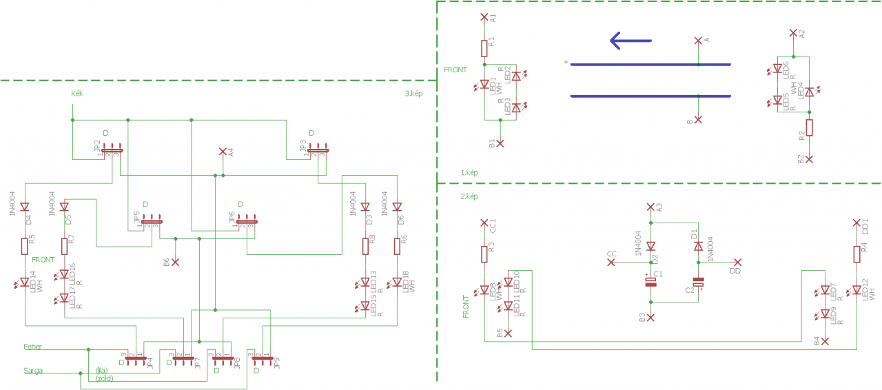

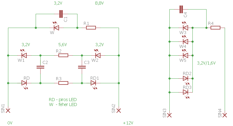

(#67361) Bácsi Attila válasza TT.F.J. hozzászólására (#67359) Válasz • Dec 31, 2022

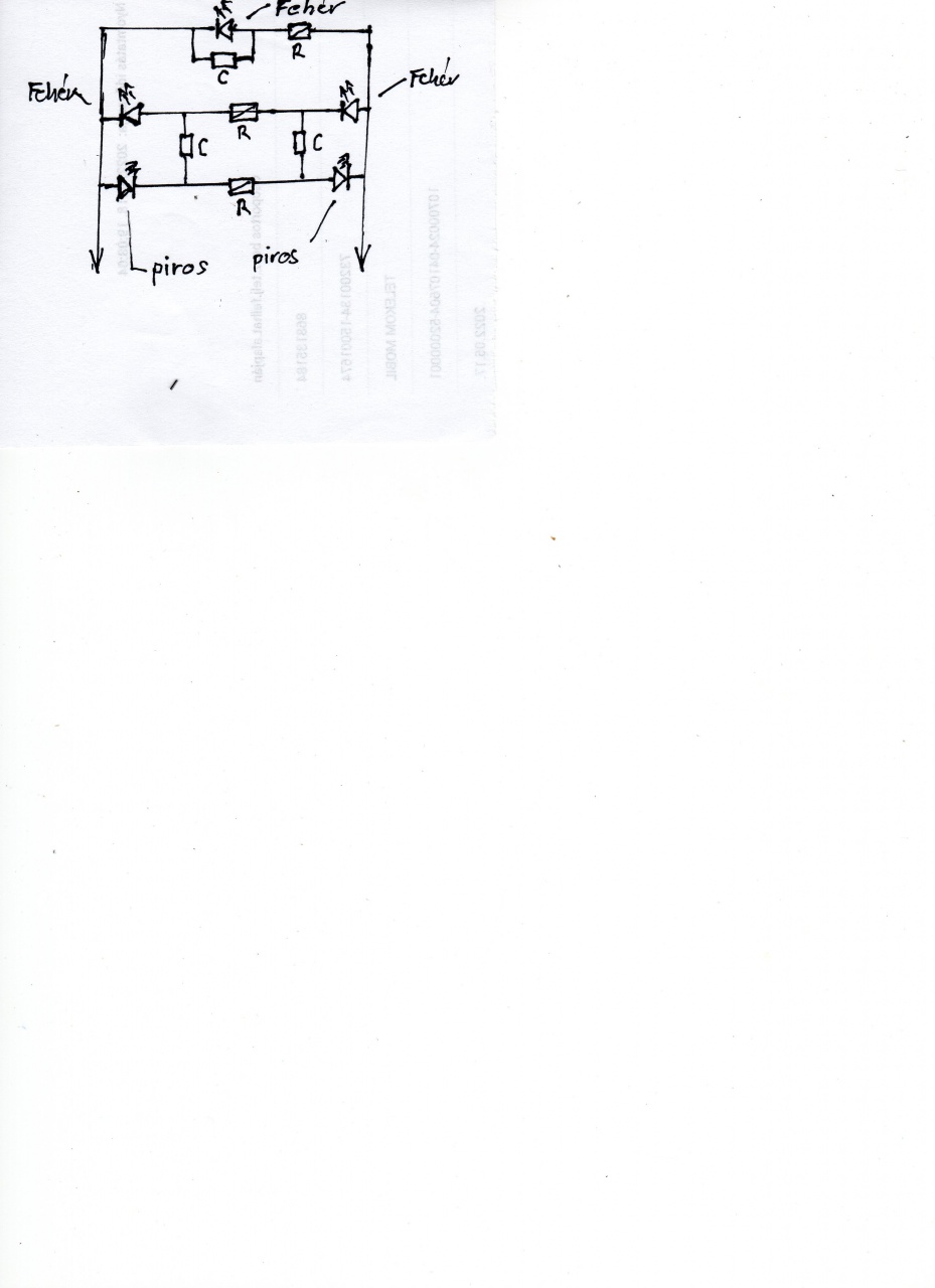

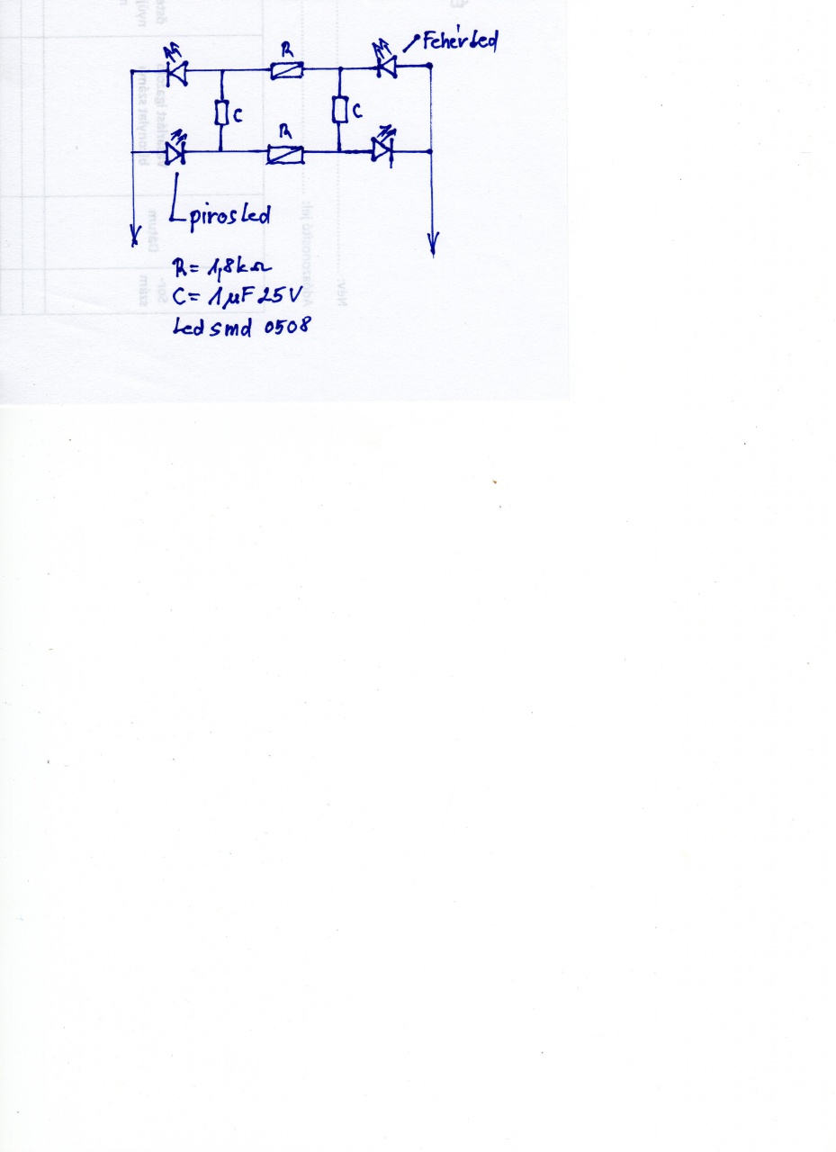

Itt van három fehér ledes egyszerű kapcsolási rajz. Elöző hozzászólásomban nem írtam hogy kerámia az 1mikrofrádos 25v kondenzátor.
(#67365) etwg válasza Bácsi Attila hozzászólására (#67361) Válasz • Jan 1, 2023
BUÉK
Igy egy kicsit veszélyes ez a kapcsolás, mert valoban a LEDeket semmi nem védi a forditott polaritásu feszültségek ellen.
(#67371) csttom válasza etwg hozzászólására (#67365) Válasz • Jan 1, 2023
Ha az ellentétes polaritású párhuzamosan kötött LED nem védelem, akkor tényleg nincs védelem!!!
(#67372) etwg válasza csttom hozzászólására (#67371) Válasz • Jan 1, 2023
(...)mondd már el, hol van az adott kapcsolásban ellenkezö polaritásu védö LED?
Vettem a fáradtságot (nem tanito, vagy lenézö szándékkal), és megrajzoltam ama kapcsolás olyan kivitelét ( jobb oldali rajz), ahol valoban az egyik polaritásu LED védi a másikat.
A müködést magyarázarát rád hagyom.
BUÉK!

(#67373) Gabi válasza etwg hozzászólására (#67372) Válasz • Jan 1, 2023
Bár tudom, hogy kár, csak a tisztesség kedvéért. Az eredeti hozzászólásod így szolt:
"A két LEDet antiparallel kötöd, akkor mindig csak egy fog világitani a másik meg védeni fog."
Tehát az utóbbi rajzod alapján behelyettesítve:
"A két LEDet antiparallel kötöd, akkor mindig csak egy fog világitani (mondjuk a RED)a másik (mondjuk a WHITE) meg védeni fog.
Erre én azt mondtam, hogy ez az állításod nem igaz. (A WHITE nem véd, ót kell megvédeni. A RED védi meg a WHITE-ot és fordítva.)
Ezt ugyan az akkori második szösszenetedben már próbáltad kimagyarázni, mert te is beláttad, hogy butaság ez a mondat. Szerintem jobb lett volna egy: bocs rosszul írtam, mint ez a fellengzősség, lenézés.
Erre most már ez a mondat így hangzik:
"ahol valoban az egyik polaritásu LED védi a másikat."
Örülök, hogy fejlődsz.
