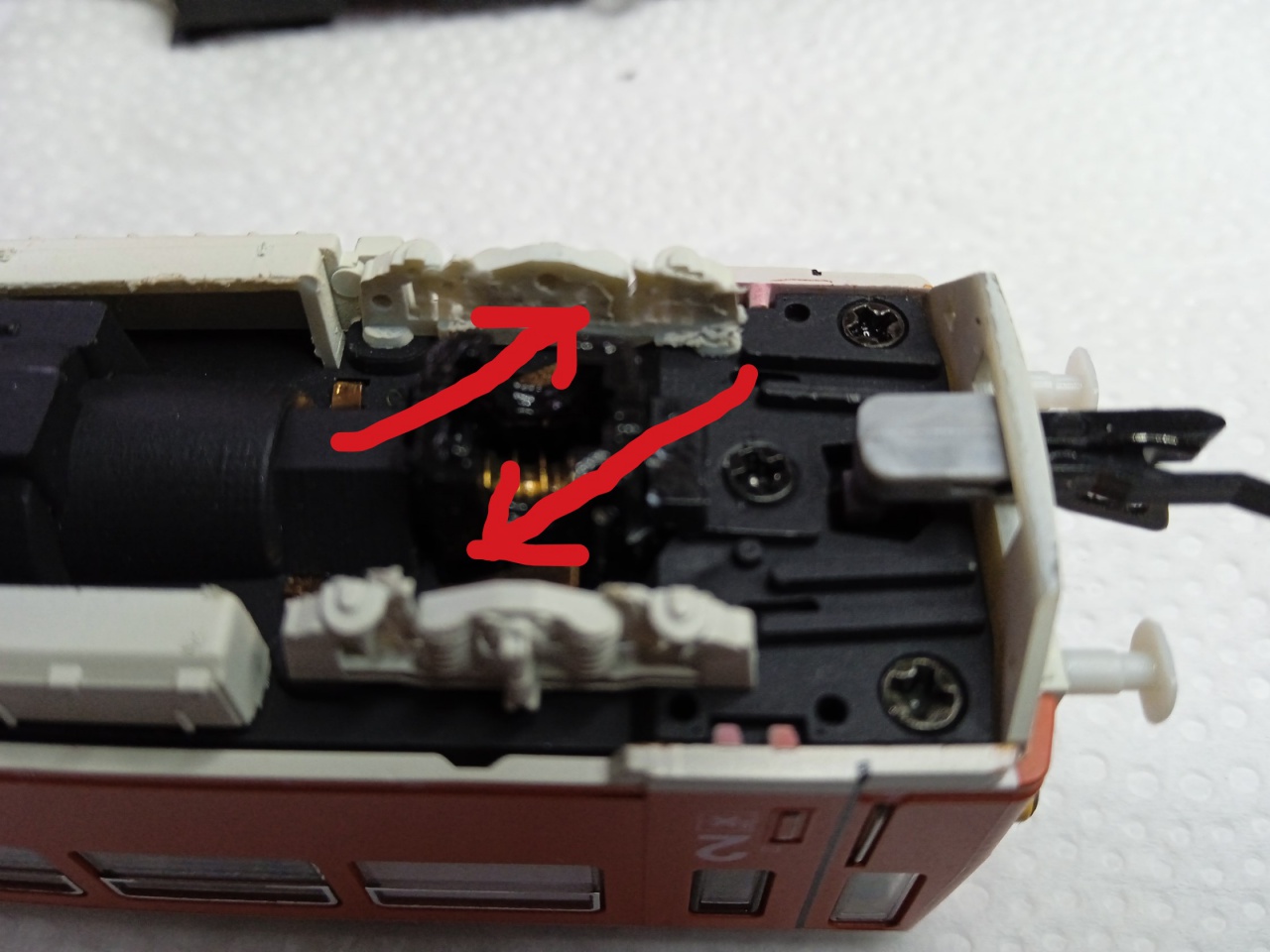

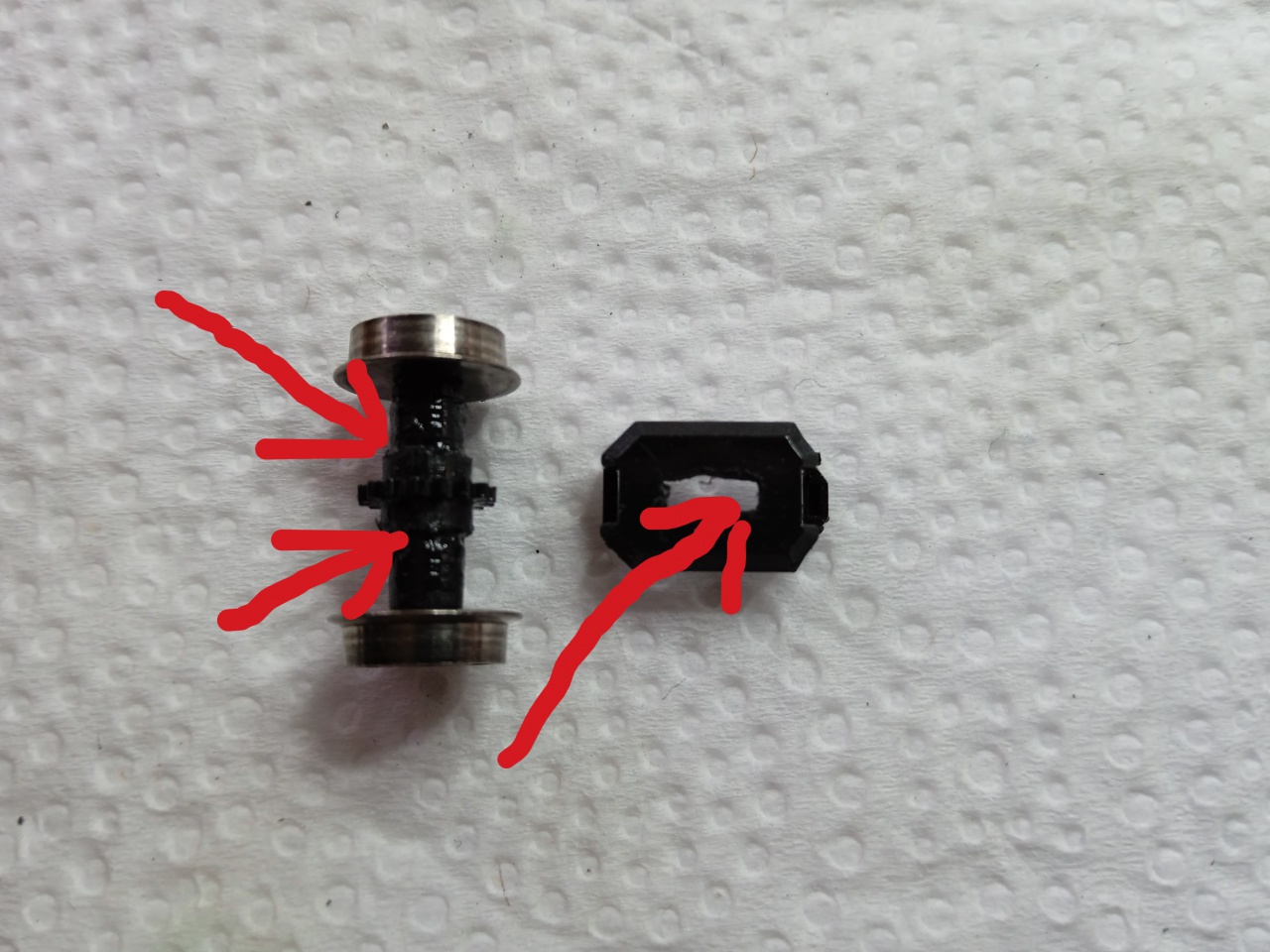

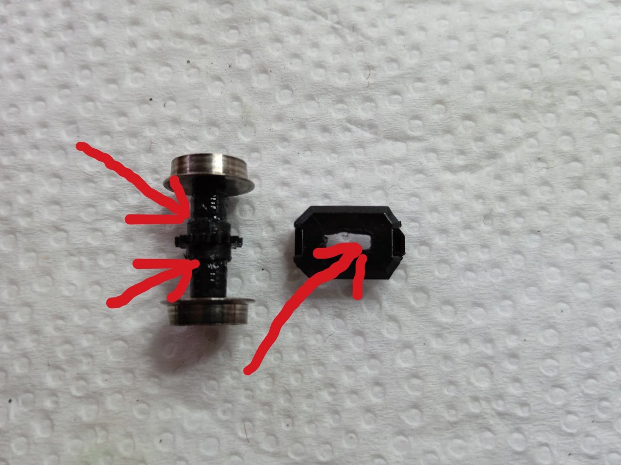

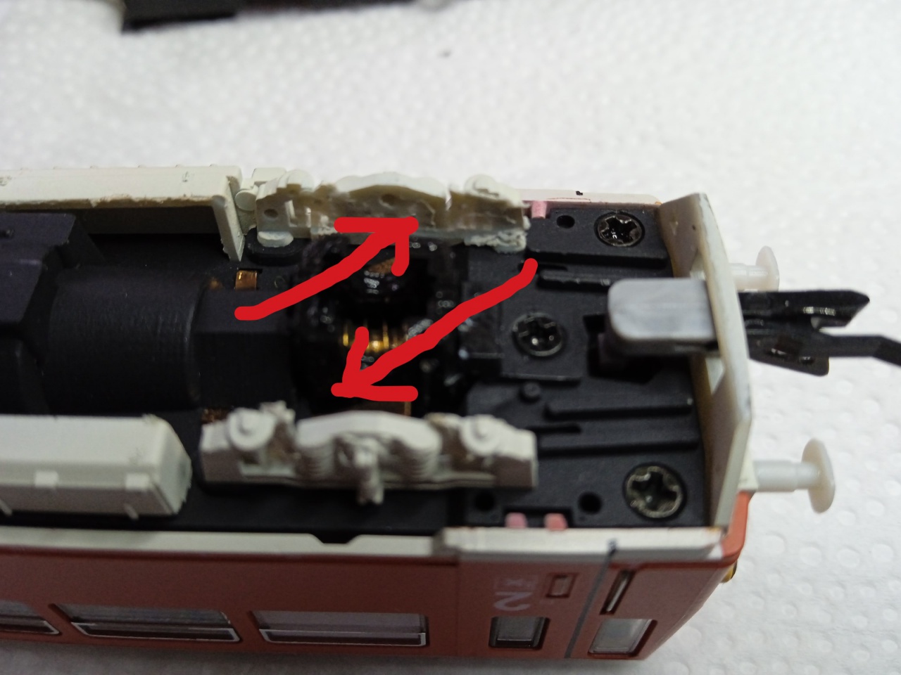

Júl 28, 2023 |

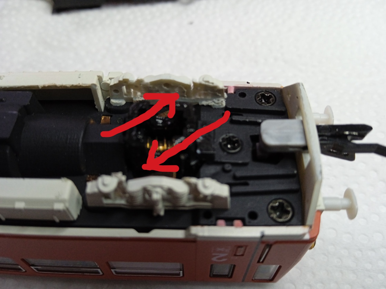

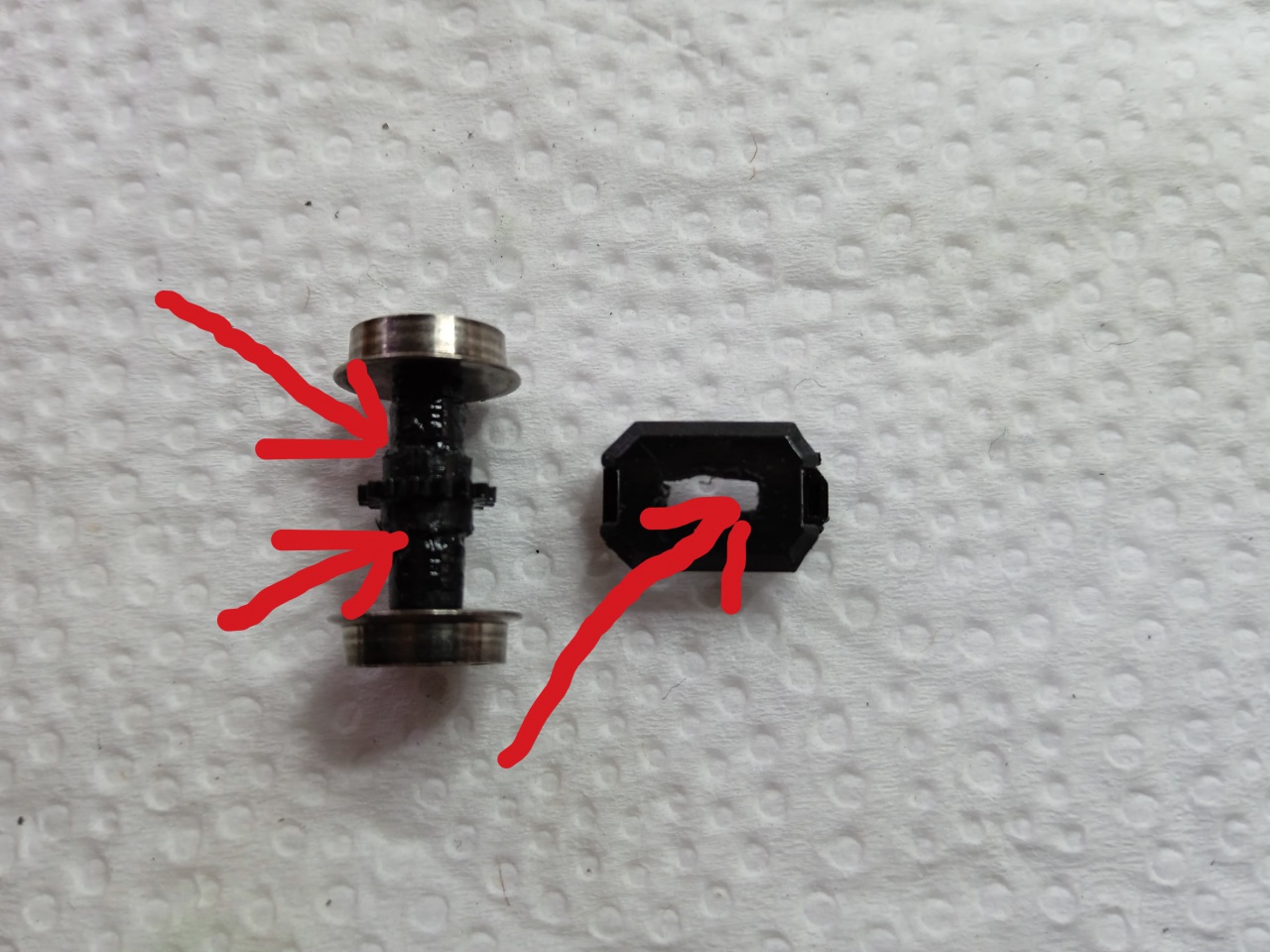

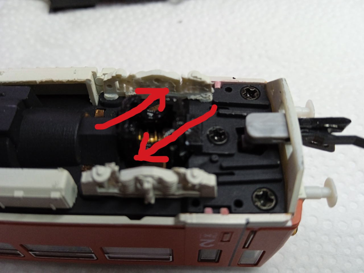

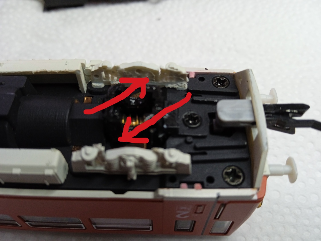

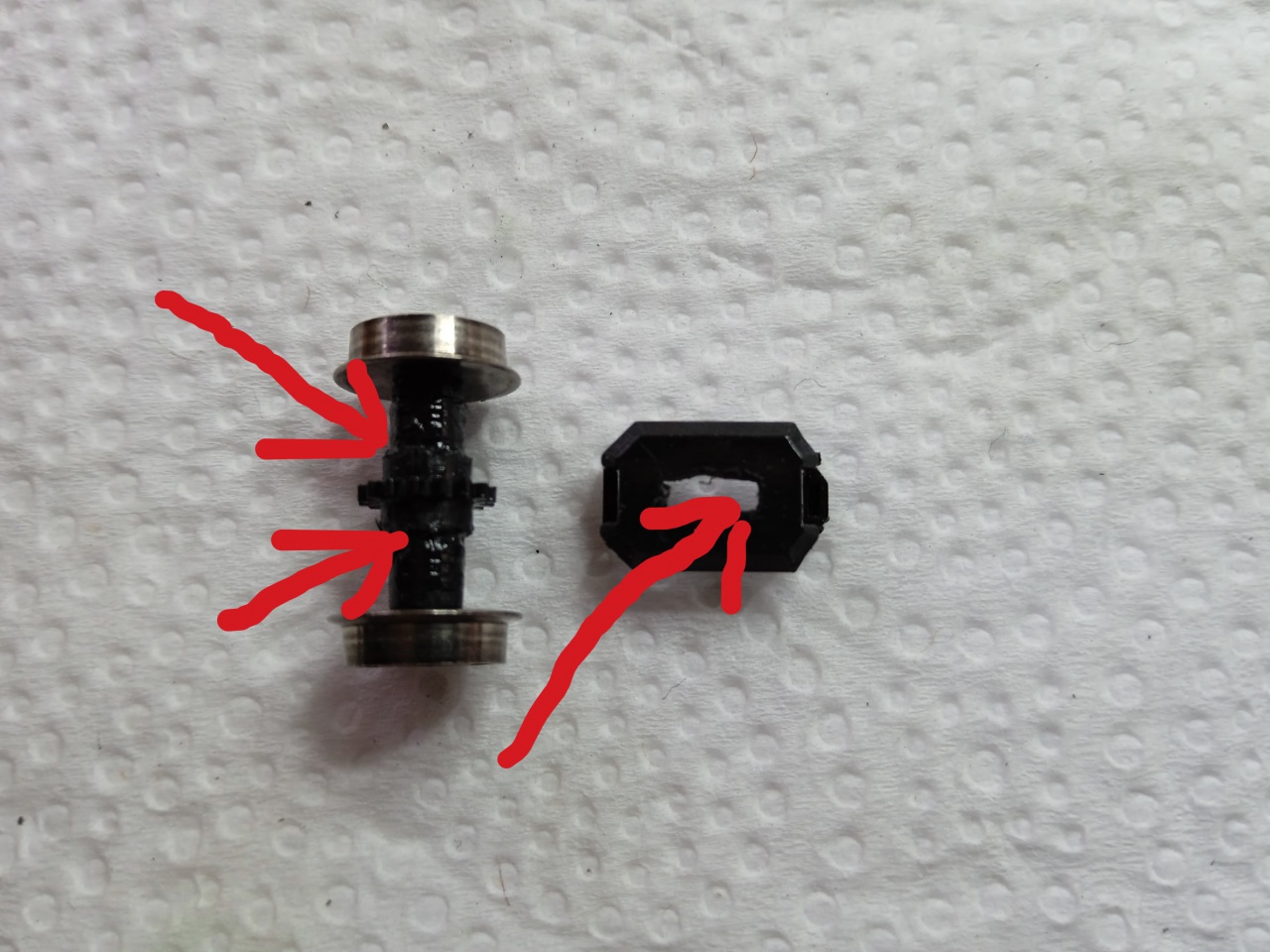

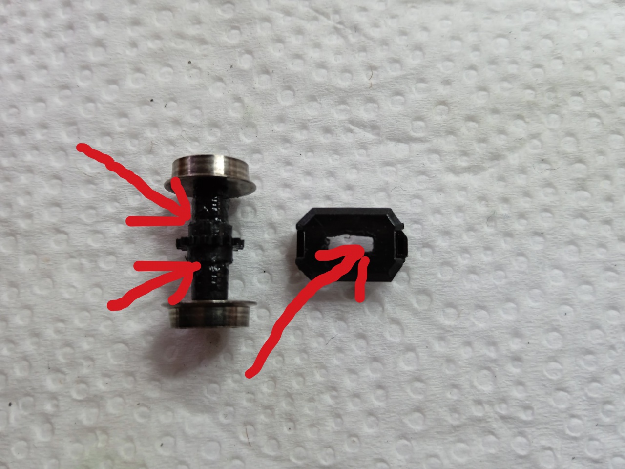

MTB, Bzmot (M152) motorkocsi.
Hibajelenség: váltókon hajlamos kisiklani.
Oka: a modell konstrukciója. A tengelytáv túl nagy, az egyik hajtott tengely ugyan a modell hossztengelyére keresztben képes "hintázni", azonban a hajtott tengelyek ívbe állása nem biztosított egyik tengelyen sem! A hajtott tengelyek oldalra történő elmozdulása gyakorlatilag nulla.
Nem akarom bántani az MTB-t, de ez így nagyon el van szúrva! |
(#68063) csíkosháTTú válasza csíkosháTTú hozzászólására (#68062)
Júl 28, 2023 |
MTB = Majd Te Befejezed.
Nos, a miután meg van, miért siklik ki a váltókon előszereteTTel (ezt vajon tesztelték, vagy csak megfuttaták a konstrukciót egy darab flexisínen, lehetőleg egyenesen???), így már azt kell megcsinálnunk, hogy a merev, nem billegő tengely oldal irányú elmozdulását biztosítsuk, az eredetinél nagyobb mértékben! Itt most nem kell valami bődületesen nagy mértékre gondolni, elég, ha a tengely elmozdulási lehetőségét csak egy picit - kb. 1mm-rel - megnöveljük.
- Ehhez azt kell csinálnunk, hogy a kerék felfüggesztés imitációjának belső felét síkra köszörüljük, elvékonyítjuk, hogy a kerék oldalra el tudjon mozdulni. Lásd első kép.
- De ezzel még nem végeztünk, még két dolgot meg kell csinálnunk! A tengelyt a helyén tartó műanyag elem kivágását, ahol a tengely fogaskereke "kikandikál", ki kell szélesítenünk. Lehet kiköszörülni, vagy egy éles modellező késsel kicsit bővíteni, csak nagyon óvatosan! Sajnos a tengelyen is be kell avatkoznunk, a fogaskerék meletti vastagodásból is le kell csiszolnunk! Lásd második kép!
Kenjük meg újra, és szereljük össze a modellt! Ki lehet próbálni, mostmár a BTTB váltókon sem fog kilépni, akkor sem, ha közvetlen ellenívből fut be a modell.
Befejeztük a modell gyártását...
(#68065) etwg válasza csíkosháTTú hozzászólására (#68063)
Júl 28, 2023 |
Steve - ezen a modellen sajnos nincs mit tesztelni, mert a modellgeometria okozza a problémát.
A hosszu tengelytáv sajnos betartva a kerékprofilt ( meg a többi idevágo szabványt) már kritikus szöget okoz, azaz a nyomkarima 2 ponton ér a sinhez aminek az a következménye, hogy felmászik rá és kisiklik. Igen lehet ilyen, amolyan trükkökel egy kicsit javitani a helyzeten, lazább csapágyozás ami sikert is hozhat, de nem biztos, hogy ez az igazi megoldás. Egy kéttengelyes jármüvön semmi nem indokolja, hogy a tengely elmozduljon oldalirányba.
Amit neked sikerült kijavitani az az, hogy lazább lett a tengely a csapágyban igy adtál némi lehetöséget, hogy ne fusson okvetlenül fel ivben a sinre, illetve a modell tömege ne kényszeritse erre.
A gyár ilyet nem tehet, nekik talán más profilt kellett volna választani ( drága), vagy a märklini megoldást kellett volna választani jo nagy karimával, különleges profillal. |
(#68066) csíkosháTTú válasza etwg hozzászólására (#68065)
Júl 28, 2023 |
Csak le kellett volna koppintani a pmt megoldását, az nem siklik. Csak nem sikerült/nem akarták. Vagy lehetett volna úgy is megcsinálni, ahogy a H0-s ROCO Donnerbüchsen kocsikat.
Valaki azt mondta az MTB-re, hogy a V4-k Fuggerth-je. Szerintem egy kicsit rosszabbak... |
