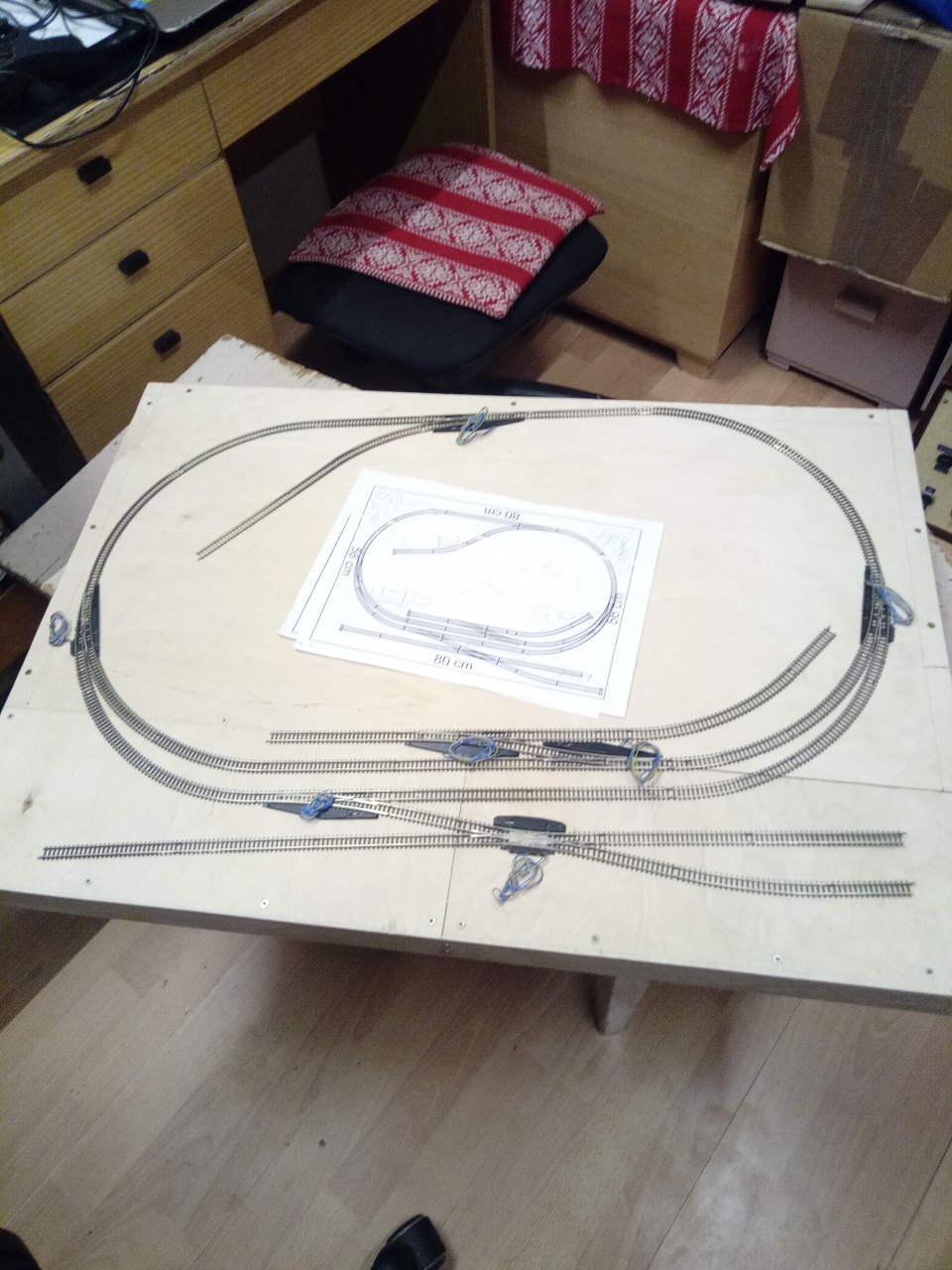

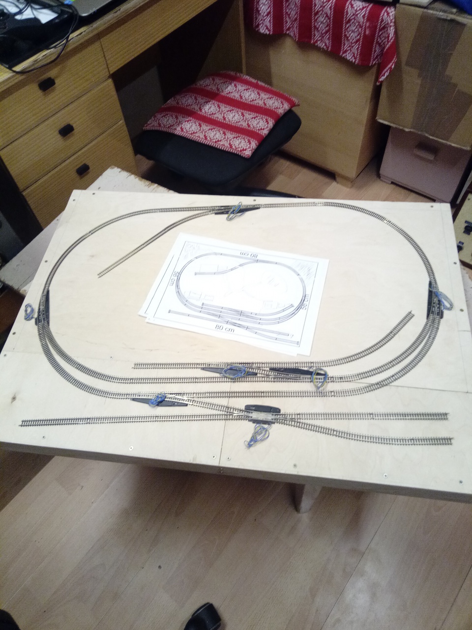

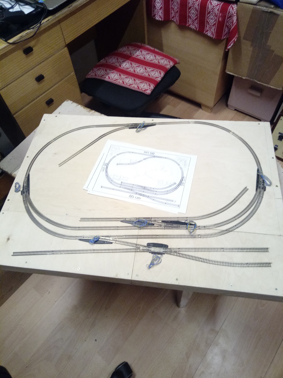

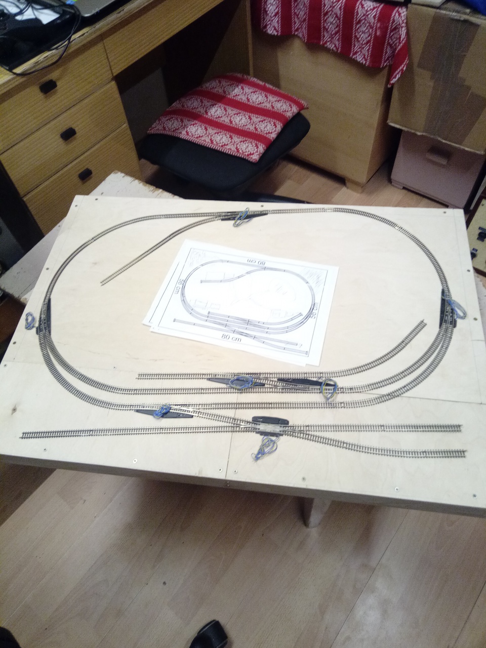

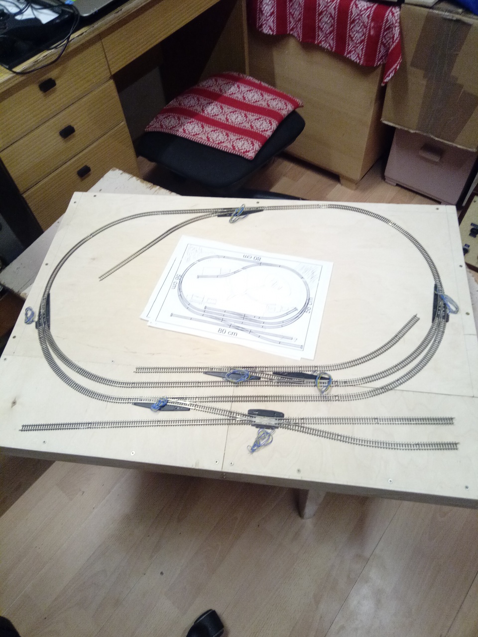

(#68407) csíkosháTTú válasza etwg hozzászólására (#68406)
Okt 13, 2023 |
Tök mindegy, hogy 15, vagy 14,7...
Hogy rakod be ívbe az ilyen kitérőt, ha az íves vágánymezők 10, 20 és 30°-sak? Semmi sem jön ki vele. Vagy úgy gondolkodtak, hogy tedd be az íves (IBW) váltót, ha már ívből indítod a váltókörzetet?
Pontosan ez volt a tervezékor a bajom, amikor az OFF méretű Klippmühle asztalkát terveztem.
Ez volt az alapötlet:
Zeuke terv
Látható, hogy úgy spórolnak helyet, és növelik meg az állomási vágány hasznos hosszát, hogy az alap kitérőt beilesztik az ívekbe.
Na ez a Märklin miniclub sínrendszerrel sem megy (lásd a képet), az alap kitérőjük az 13°-os, az ívek meg 45, 30 és 15°-sak. Ahelyett, hogy 15°-ra vették volna a kitérőjüket. Sajnos a ROCO-val sem menne, ott sem stimmel, csak a hosszabb kitérőjükkel, de annak meg az ívsugara sokkal nagyobb, mint az íves síneké, és az alaphossza is nagyobb, vagyis nem spórolsz vele helyet, és csúnya is lesz az ív a sugár nagy eltérése miatt.
