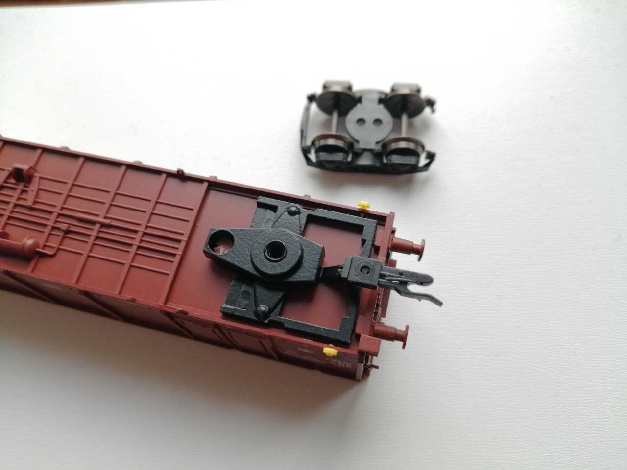

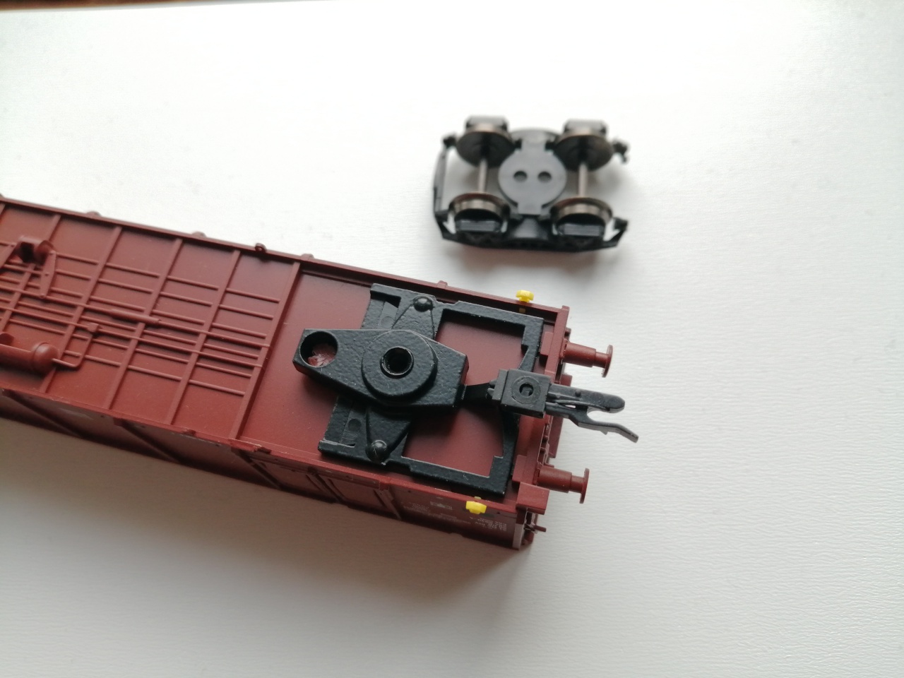

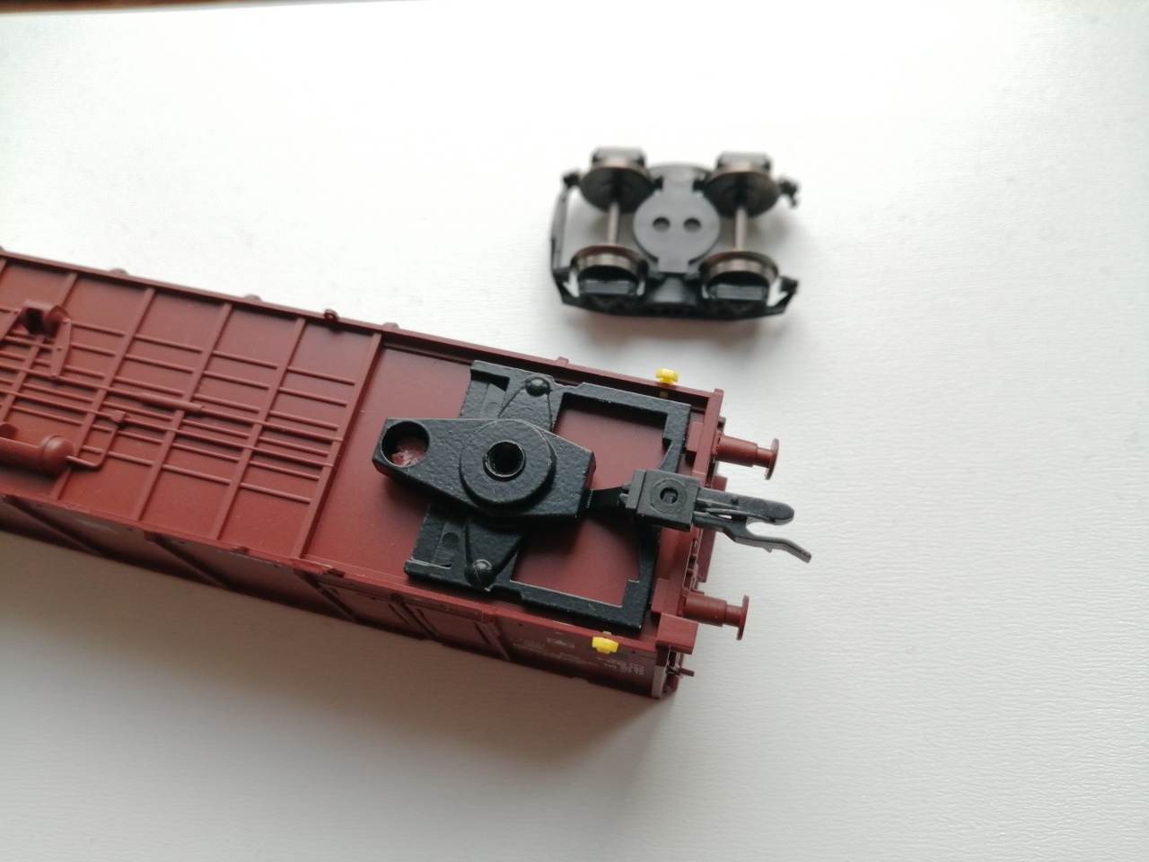

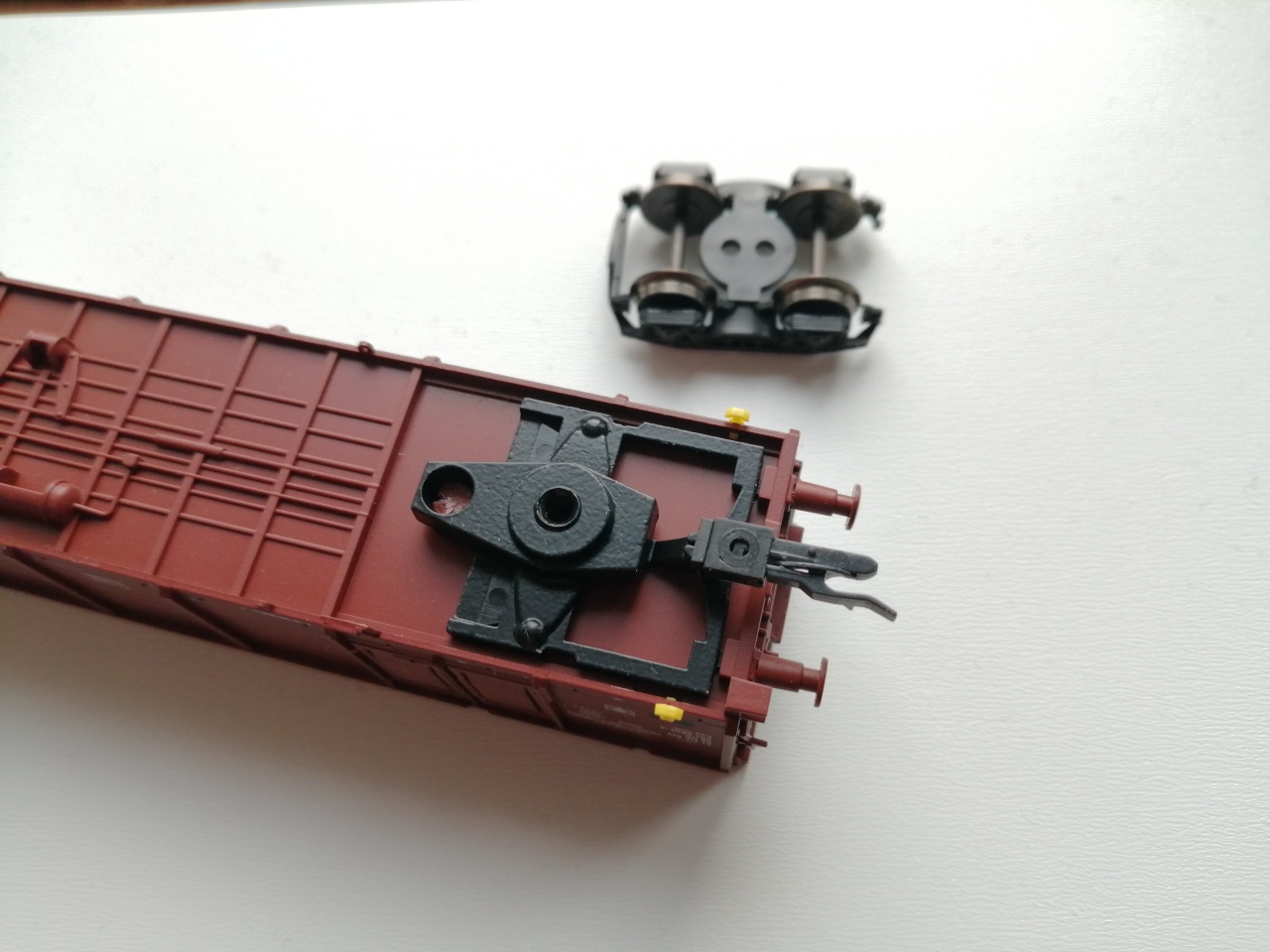

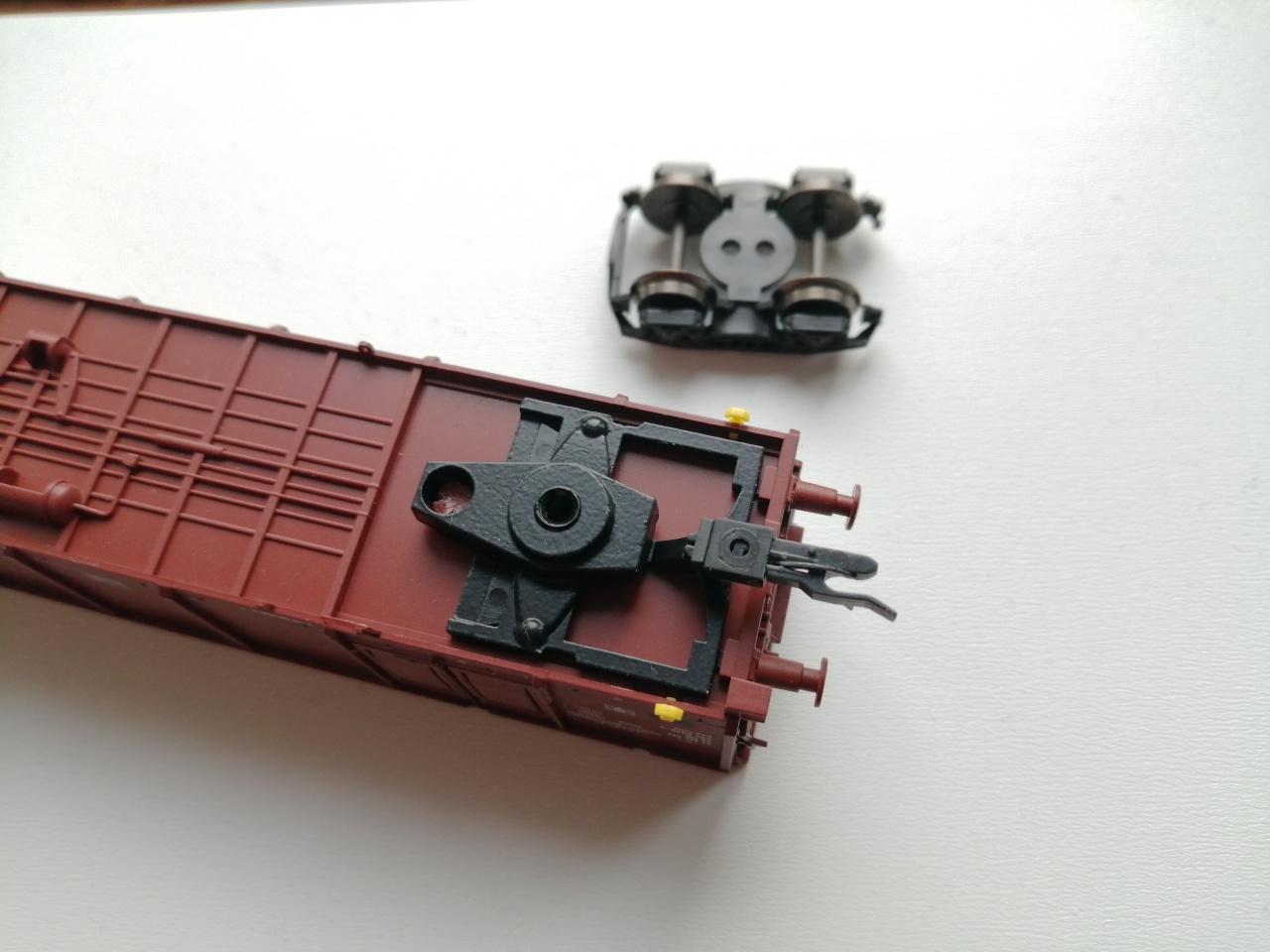

(#68831) gmarc hozzászólása
Jan 2, 2024 |
Tillig Eas kocsi alatt milyen kuplung-kinematika van? A vasuTTmodell kínálatában van ilyen? |
(#68851) csTT válasza gmarc hozzászólására (#68831)
Jan 5, 2024 |
A vasuTTmodellen ha beírod a keresőbe, hogy "eas", akkor feldobja az alkatrészeket is. Forgózsámoly tartót is és a kurzkinematika részt is rögtön az elején.
Bővebben: Link |
