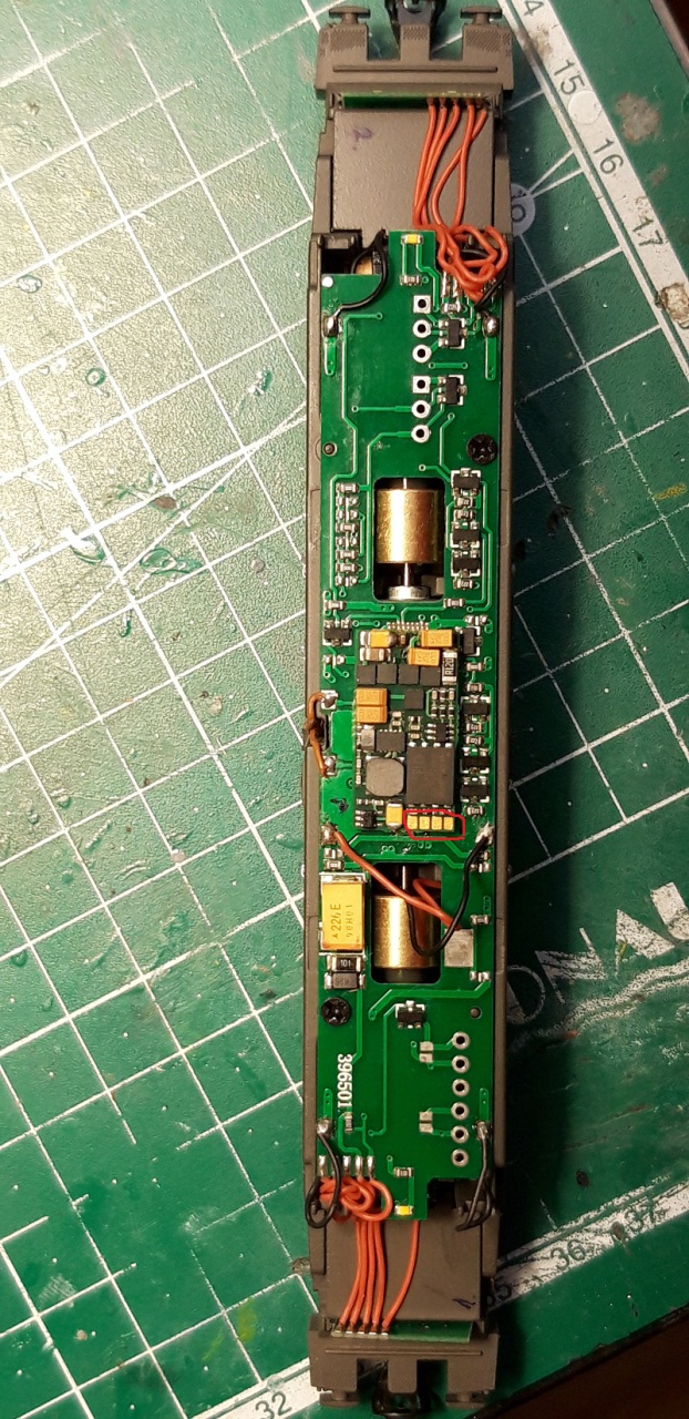

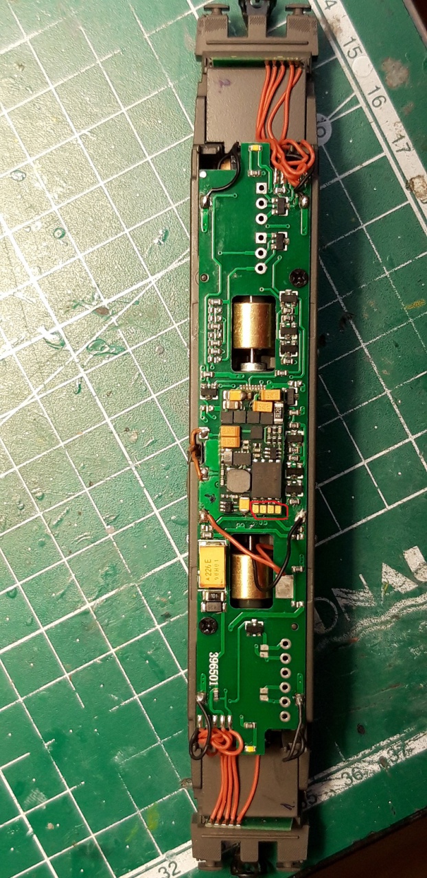

(#69390) Bácsi Attila hozzászólása
Máj 2, 2024 |

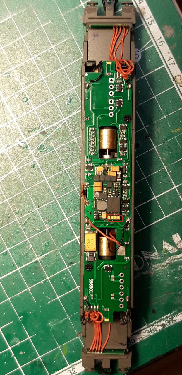

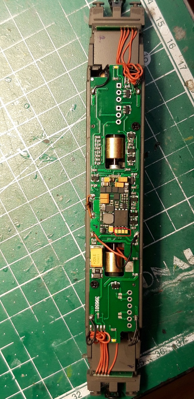

Érdeklődöm hogy a képen pirossal bekeretezett forrpontokat mire lehet használni? TT Vetronba DT Next 18-as hangosdekóder van.Fülkevilágitás szeretnék bele építeni. Előre is megköszönöm ha tudtok segíteni. |

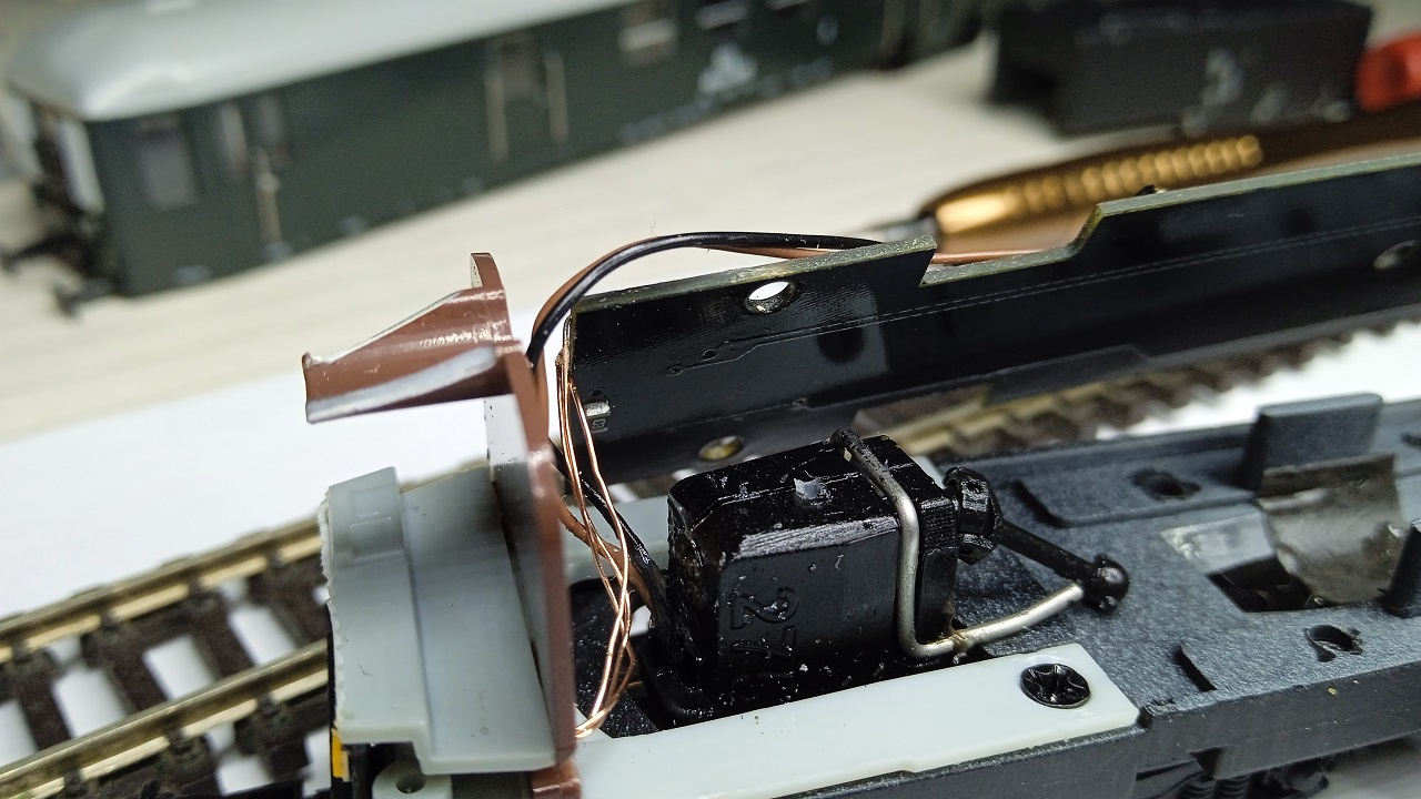

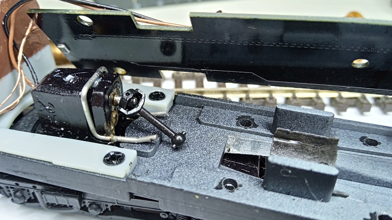

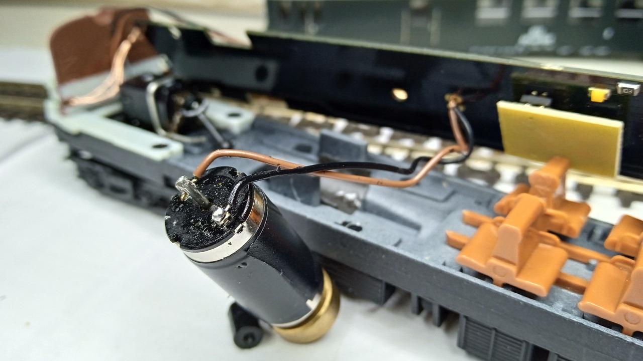

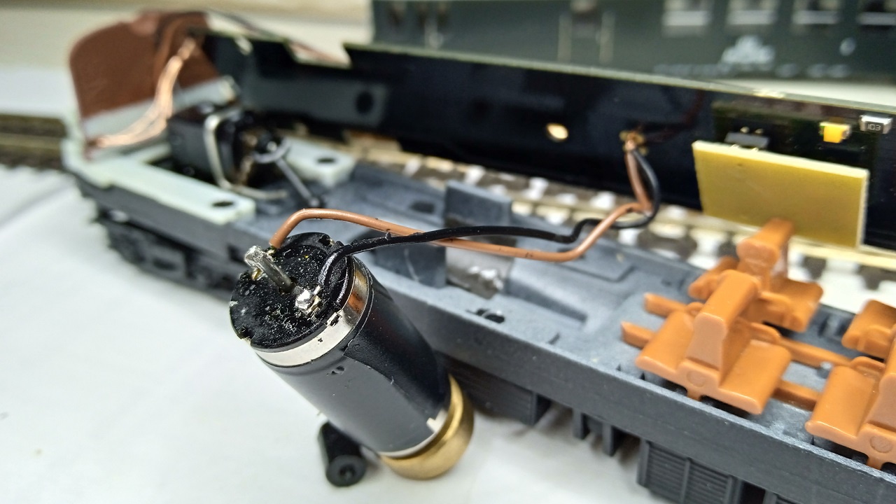

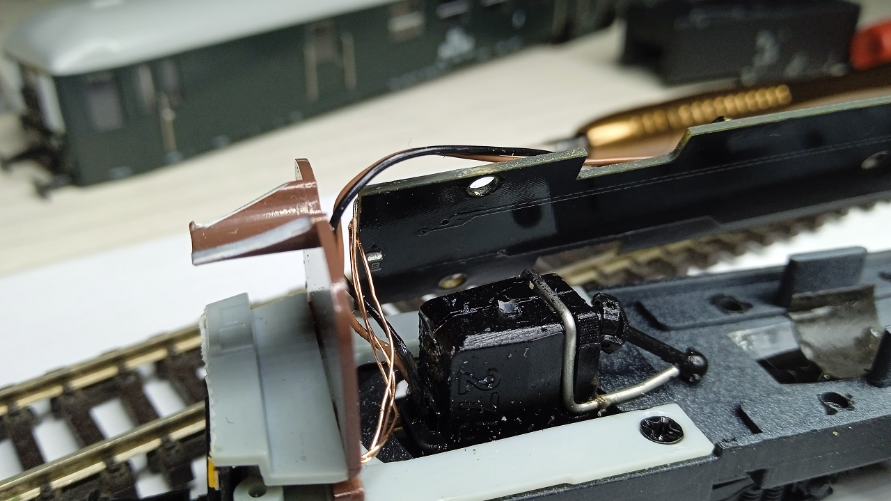

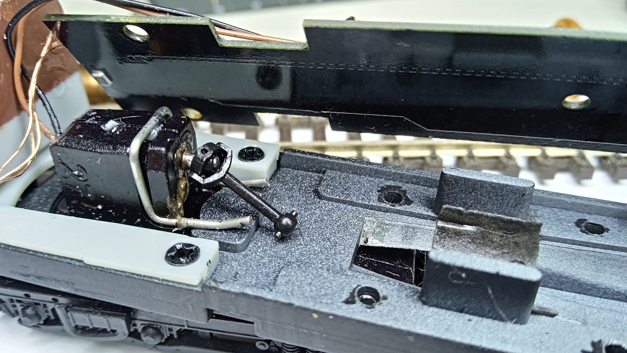

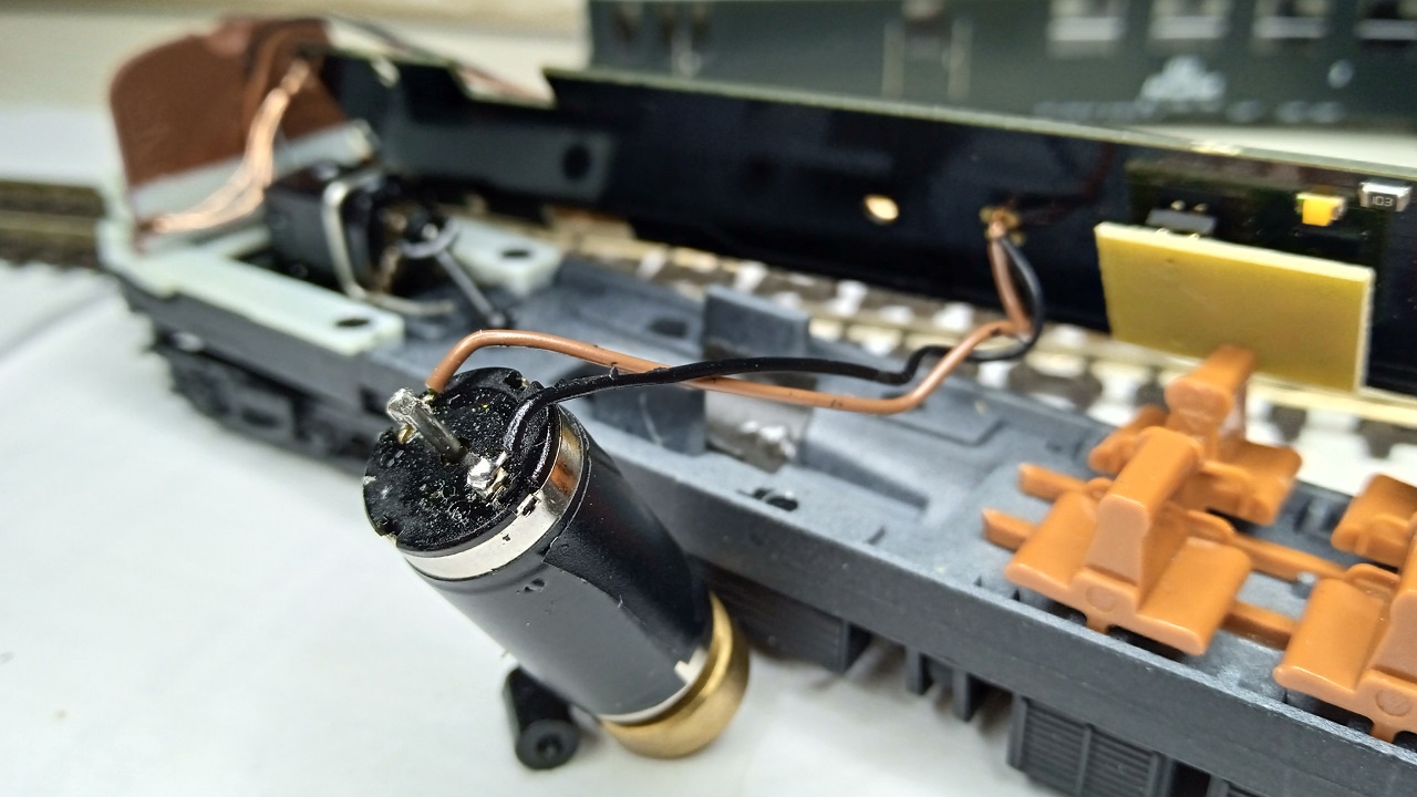

(#69820) csíkosháTTú hozzászólása
Júl 23, 2024 |

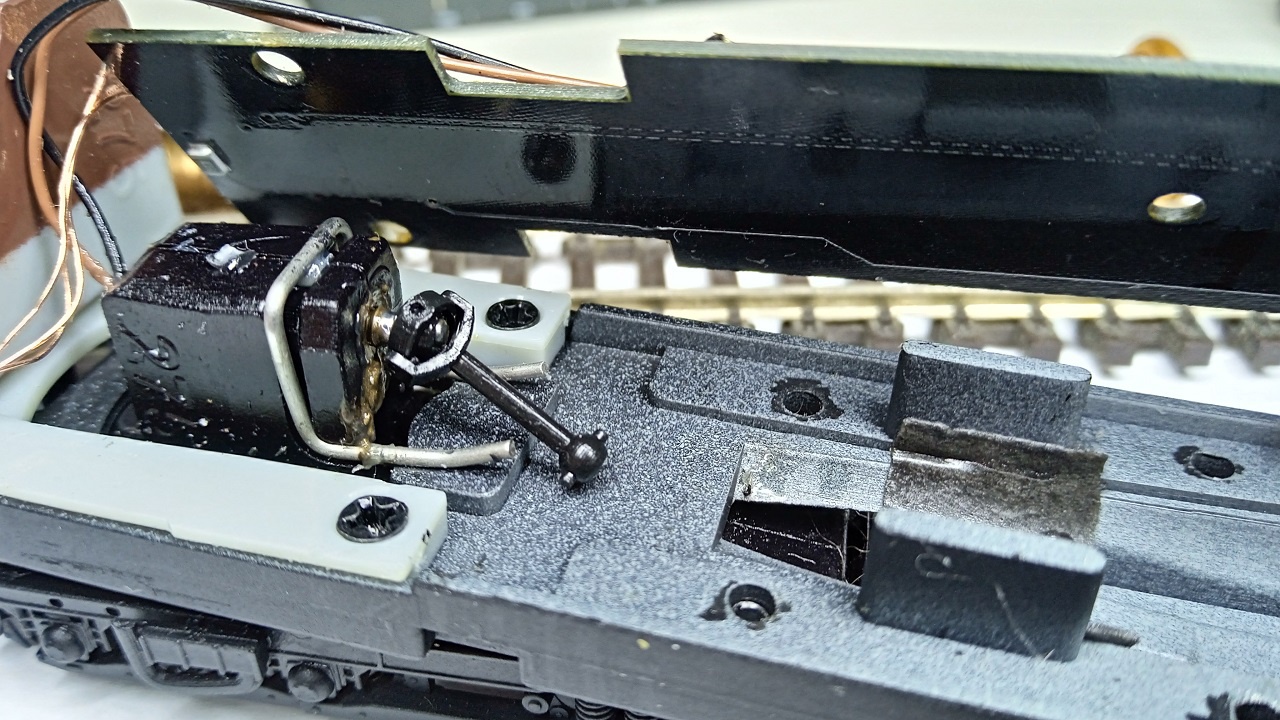

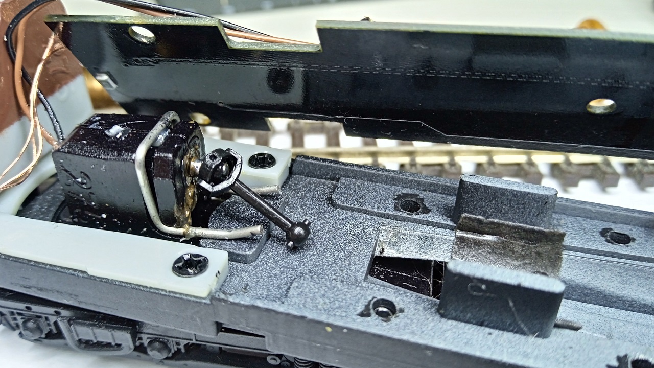

Első kép: Igényesen méretre vágott motortengely.
Második kép: Igényes forgóváz rögzítés.
Harmadik kép: Igényesen, kézzel lefaragott árnyékolás.
Nem írom le a gyártó nevét. A modell gyermekbetegségei közé tartozik, hogy a motoron a kardán perselye elforog, lehetetlenné téve a hajtást. Nem is csodálkozom, ahogy a motor tengelyvége kinéz... Csípófogóval levágva... |
(#69822) sunocske válasza csíkosháTTú hozzászólására (#69820)
Júl 24, 2024 |
Ha ez az, amire gondolok, akkor az enyémben a lendkerék szabadult el bejáratás közben.
Az eladó gariban javította, azóta különösebb baj nem volt vele. |

(#69824) csíkosháTTú válasza sunocske hozzászólására (#69822)
Júl 24, 2024 |
Ennél a gyártónál én már nem csodálkozok semmin. Azon sem, hogy a motor, ha gyári állapotban van, akkor a kardántengely extrém szögben áll a tengelyek síkjához képest, így a hajtás kényes, hangos, és rendkívül könnyen szétesik. A modell vonóereje vetekszik az elhíresült PIKO Kaluga dízellel, a hajtott forgóvázban az áramszedés gyakorlatilag egyetlen kerékpáron van. Az igénytelen részmegoldásaik meg azért csalódást okoznak ám. Az egy dolog, hogy a fiaimnak, vagy nekem a szervizben ezek szúrják a szemünket, ezt azért nem teljesen kezdő modellező is észreveszi, pláne azok, akiket nem vakít el a "MÁV" felirat a kasznin. |
(#69825) etwg válasza csíkosháTTú hozzászólására (#69824)
Júl 24, 2024 |
Steve lehet, hogy már nálad professzionáls torzulás állt be. Akácsak egy nöiorvosnál, elöbb utobb márcsak az ilyen hibák hoznak extázisba.
Azért az ilyen modellgyárak is eladnak néhány 100 darabot minden modellböl, de hozzád abbol még egy tucat sem jut el mindig, azaz a többi valahogyan müködik.
Nekem 3 modell van tölük, kettövel semmi bajom a harmadikat upgradeltem, igy már az is használhato. |
(#69826) csíkosháTTú válasza etwg hozzászólására (#69825)
Júl 25, 2024 |
Igen. Hogy autós példát hozzak: szép, mint az Alfa Romeo.
Csak soha ne romoljon el, és soha ne nézz alá, ne nyisd ki a motorterét, mert akkor kiderül, hogy mi van a szépen formázott/festett lemezek alatt!
Meg is látszik a használt piacon, mert aki azt megtette mégis, amit írtam, ész nélkül szabadul tőle, hátha talál egy szektás hívet, akit nem zavar a silányul összedobált technika. |

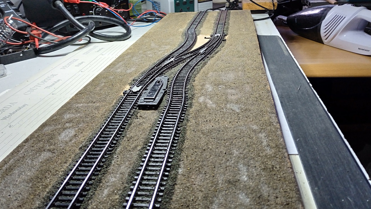

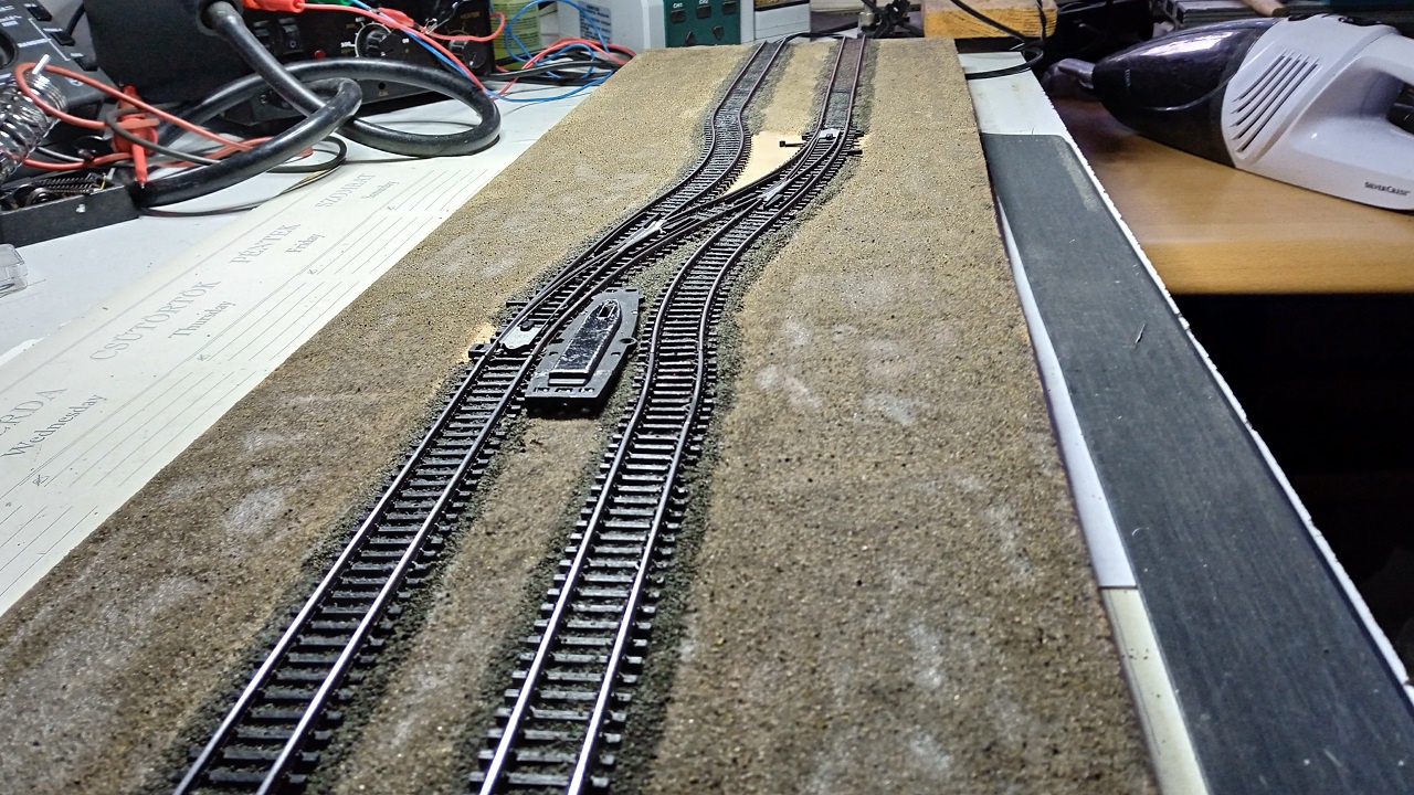

(#69846) csíkosháTTú hozzászólása
Júl 26, 2024 |
Nehogy valaki utánozza!
Ilyen nyomvonal nincs!!!

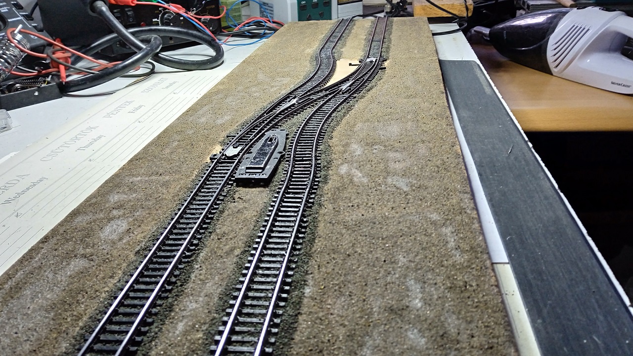

Ez egy teszt pálya, ha ezen végigmegy a modell, akkor nincs baja. Ami ihlette: sok régi mozdony érkezik javításra azzal, hogy váltókon siklik. Most éppen egy Zeuke/Gützold E42 jött be hasonló hibával, még az 1968-as kivitel. |

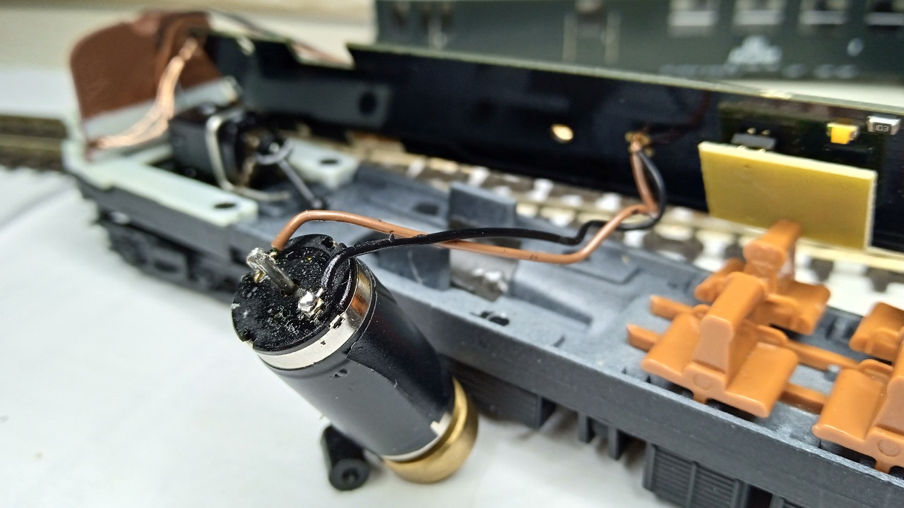

Aug 5, 2024 |
A hétvégén a kezembe akadt a motorkocsi. Tárolás közben megint elhagyta magát a lendkerék, megint az utastérben gurgulázik...
Tépem a hajam. |

Ragaszd fel egy rendes Loctitetal.  |
