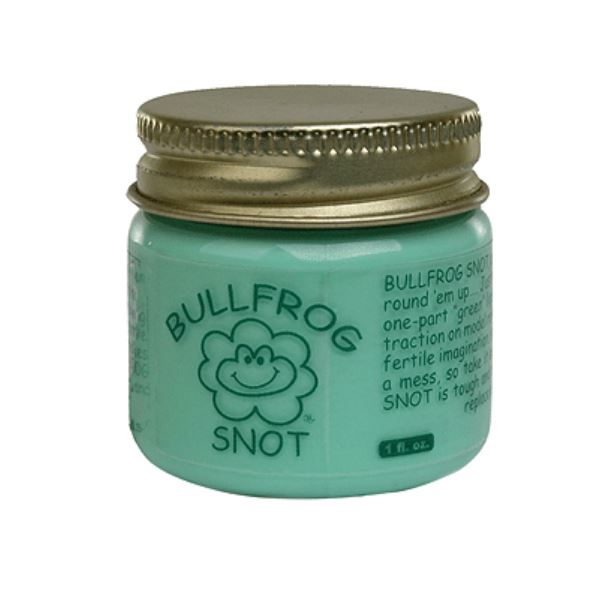

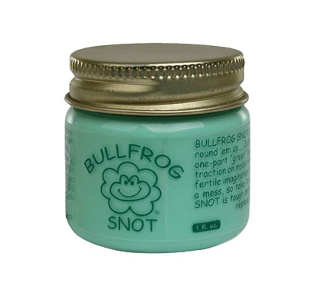

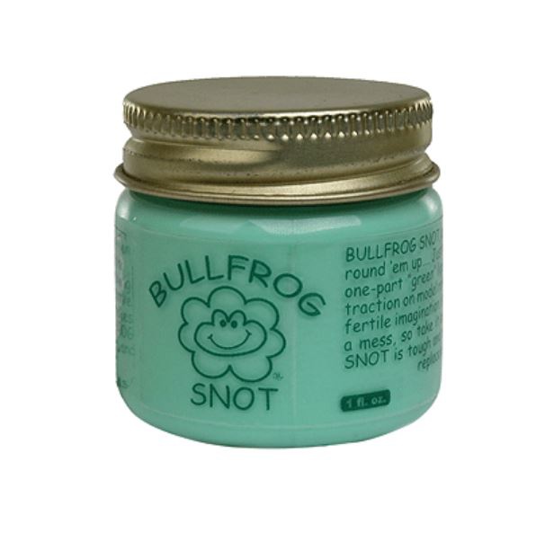

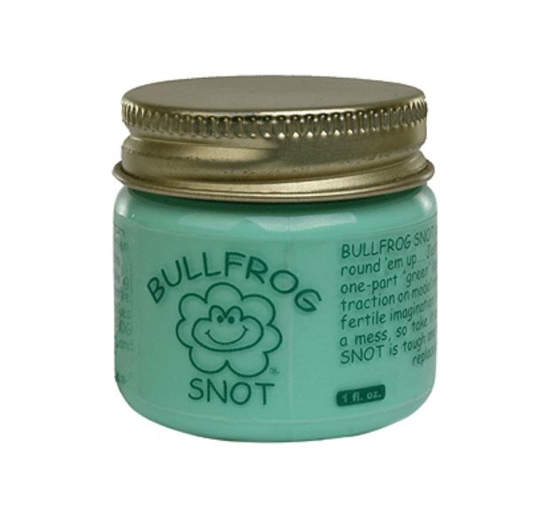

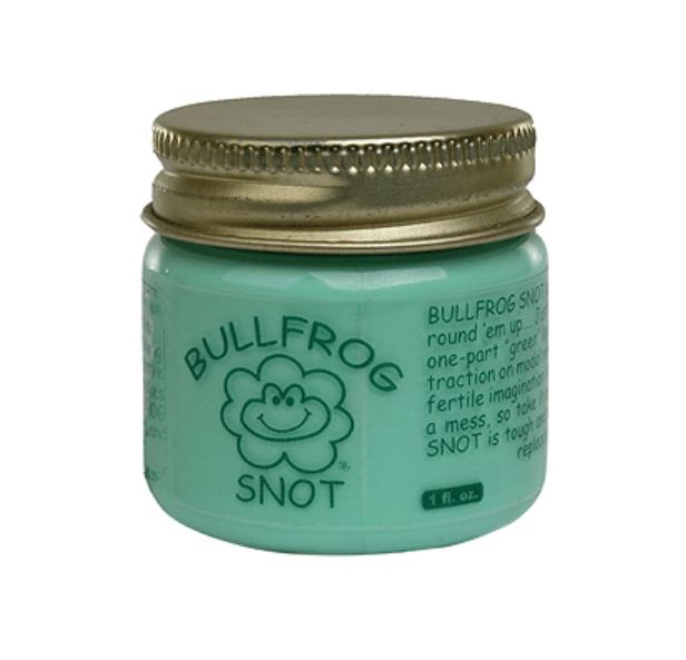

(#69118) róbertke hozzászólása Válasz • Márc 14, 2024
Bullfrog kell a Kaluga egyik hajtott kerekére
(#69119) etwg válasza róbertke hozzászólására (#69118) Válasz • Márc 14, 2024
Nem fog segiteni, mert mi történik:
A bullfrogos kerék nagyobb lesz ( a felvitt réteg miatt).
Közismert, hogy egy sikot 3 ponttal lehet meghatározni amiböl az egyik a bullfrogos kerék lesz a másik kettö meg a másik oldal eredeti két kereke. Azaz megszünik az áramszedés a bullfrogos oldalon.
(#69122) róbertke válasza etwg hozzászólására (#69119) Válasz • Márc 14, 2024
De akkor ezek alapján az egy kerékre rakott tapadógyűrű sem a jó megoldás.
(#69123) csíkosháTTú válasza róbertke hozzászólására (#69122) Válasz • Márc 14, 2024
Persze, hogy nem!
Egyetlen, szabadonfutó, de fékezett keérkpáron lenne csak áramszedése. A kéttengelyes, rövid modellek esetében amúgyis gond a megfelelő áramszedés kialakítása.
A PIKO Kaluga-n két dolog tudna segíteni:
- ha megnövelnék drasztikusan a tömegét. Ezt meg csak úgy lehetne, hogy a kaszni nem műanyag, hanem fémöntvény lenne.
- Vagy megoldani az első tengely meghajtását.
Bármelyiket is választják, teljesen át kellene tervezni a modellt. Jelen állapotában semmire sem jó, legfeljebb meghibásodott járműnek egy gazos holtvágányon, csak ahhoz meg drága.
Sajnos a modell teljesen vízszintes: erre se lejt, arra selejt...

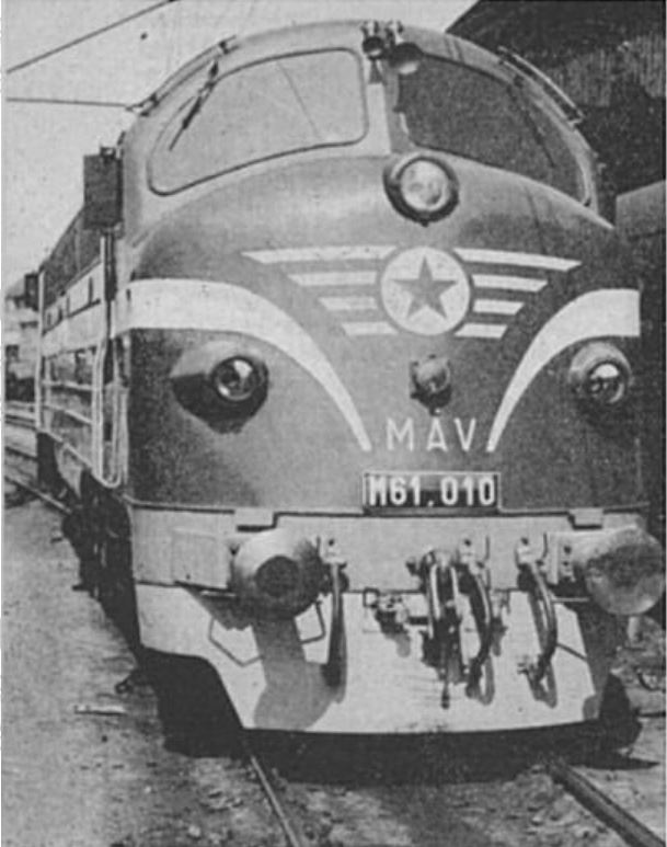

(#69174) Doki51 hozzászólása Válasz • Márc 21, 2024
Szép napot Mindenkinek! Passzív résztvevője - olvasó - vagyok a fórumnak.
Unokáimnak épített "játék asztal"-unk van, kb 40 éves gördűlő állománnyal. Van 1 db új Csőrgő is.
A következő - elsősorban téli - időszak, átépítéssel fog megtelni, Tillig modellsínekre. Ha aktuális lesz, jelentkezem tanácsokért, most "tanulási" időszak van.
Szeretném bővíteni a mozdony- és kocsiállományt. Ehhez kapcsolódik a két kérdésem.
Gimnazista koromban /1964-69) sokat utaztam Győr-Budapest-Pécs- vonalakon a Wiener Walzeren és a Mecsek Expresszen.
Szeretném ezt a két szerelvényt az asztalunkon látni, játszani velük.
Milyen volt a fenti két vonat kocsiösszeállítása? Milyen -jelenleg elérhető - összeállítással tudnám ezeket modellezni?
Gugliban néztem, de én nem találtam érdemi információt a vonatkoztatott 4 évre.
Minden segítséget köszönök, és bocsánat ha hosszú voltam.
Bíró Gáspár
(#69175) etwg válasza Doki51 hozzászólására (#69174) Válasz • Márc 21, 2024
Sajnos tul sok esélyed nem lesz. A Wienerwalzeren többnyire SBB meg ÖBB hálokocsik voltak meg talán volt egy MAV kocsi Budapest - Zürich viszonylatban meg étkezökocsi. Tudtommal egyik sem létezik TT méretben.
A Mecsek expresszen meg valoszinü hogy csak az akkori györi kocsik jártak amik hasonlitanak az Y kocsikhoz csak a tetö meg az ablakok voltak egy kicsit másabbak.

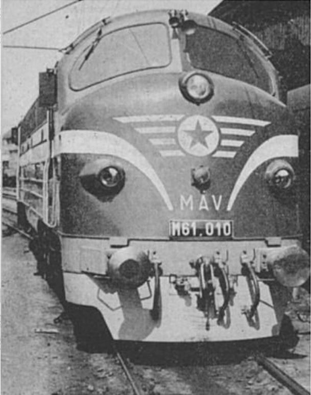

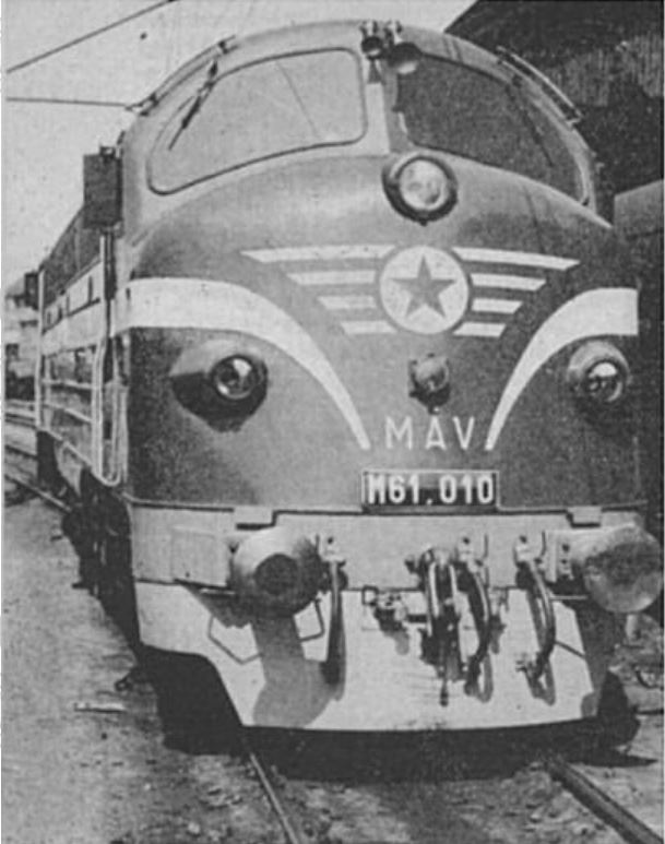

(#69176) Doki51 válasza etwg hozzászólására (#69175) Válasz • Márc 21, 2024
Köszönöm. Nem adom fel, még keresgélek. Találtam egy képet a Mecsek elindulásáról, Pupos húzta akkor, a mögötte levő kocsikat eddig még nem tudtam azonosítani. Majd a fiamat megkérem, hogy érdeklődjön a pécsi állomáson, hátha többet tudnak mondani, esetleg kép is van.
A Wiener elején emlékeim szerint külöldi kocsik voltak, amihez a végére csatoltak egy esetleg két magyar kocsit, amire mi is felszállhattunk Győrben.
(#69177) etwg válasza Doki51 hozzászólására (#69176) Válasz • Márc 22, 2024
Itt van egy késöbbi vonat összeállitás.
Wiener Walzer 1991
Õregebbet sajnos nem találtam.
(#69178) sunocske válasza Doki51 hozzászólására (#69174) Válasz • Márc 22, 2024
Púposokat Hubert Feri készített néhány éve viszonylag nagy darabszámban, ha jól emlékszem, Tillig hajtáselemek felhasználásával. Csúcsminőségű munka, ehhez igazodik az ára is. A használtpiacon nem nagyon szokott felbukkanni, mindenki nagyon vigyáz a sajátjára. Nem tudom, hogy tervez-e mostanában készíteni belőle, vagy egyedi megrendelésre is készít, ezt meg kell tőle kérdezni. De arra készülj fel, hogy az átfutási idő akár több hónap, a végösszeg pedig könnyen hat számjegyű lehet.
A Mecsek Expressz győri kocsijai leginkább a lengyel gyártmányú (Cegielski) kocsikra hasonlít, abból átfestéssel lehet valamit ügyködni. Így sem lesz pontos, a homlokátjárók és az ablakok például biztosan hibádzani fognak. Ez a kocsi viszont TT-ben boltban nem elérhető, valahol Lengyelországban valaki készít ilyen kocsikat, de nagyon nehezen beszerezhető és drága is (ezeket én is csak hallomásból tudom, illetve láttam ilyen kocsikat modultalálkozón futni).
(#69179) Doki51 válasza etwg hozzászólására (#69177) Válasz • Márc 22, 2024
Köszönöm. Ezt néztem én is. Ha más nem lesz, alapnak ez is jó lesz. Mi van akkor, ha korabeli gyorsvonati kocsikból állitok össze egy szerelvényt? Nagyot nem tévedhetek, azt gondolom. Az asztal egyébként sem enged meg ilyen hosszú szerelvényt, rövidíteni kell. Emlékeim szerint nem volt "egységes" a szerelvény. Meg van a következő hónapok / évek??) feladata.: -P
(#69181) sunocske válasza Doki51 hozzászólására (#69179) Válasz • Márc 22, 2024
