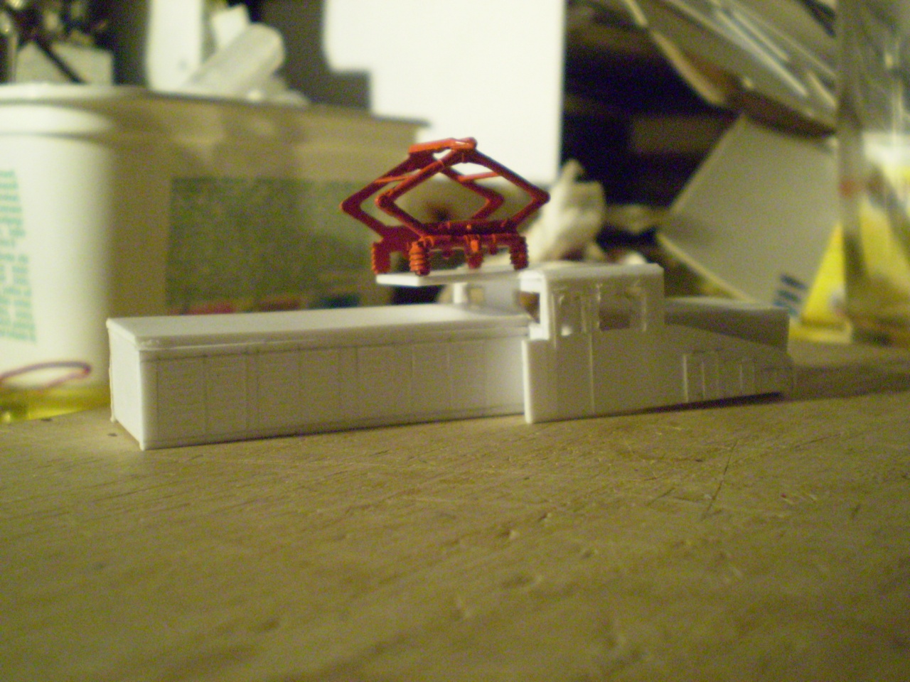

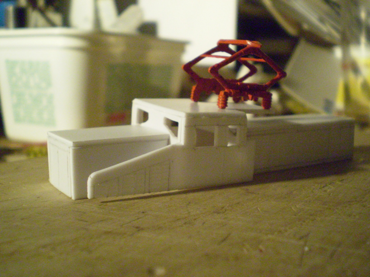

(#14213) szergely001 hozzászólása
Feb 20, 2013 |

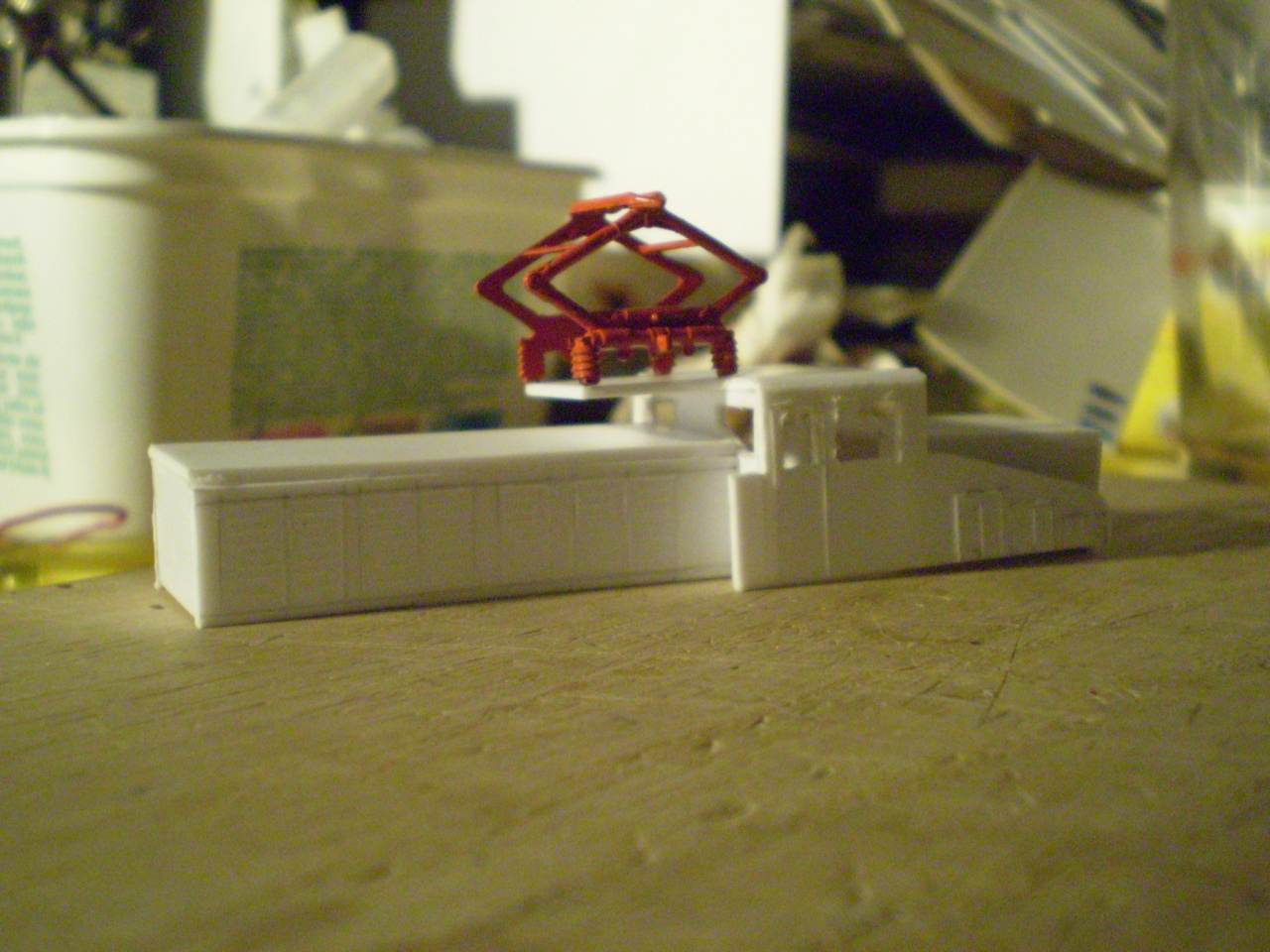

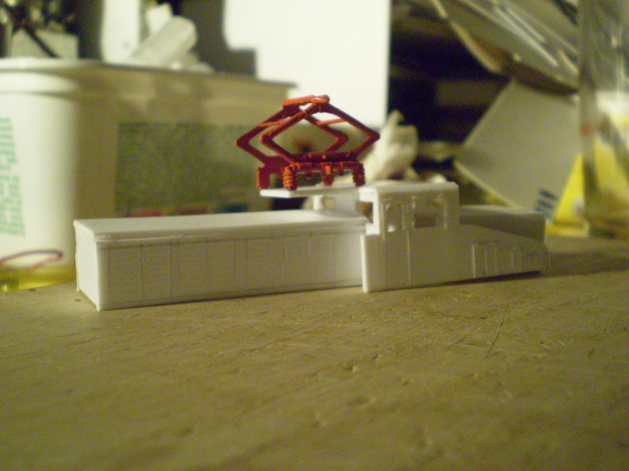

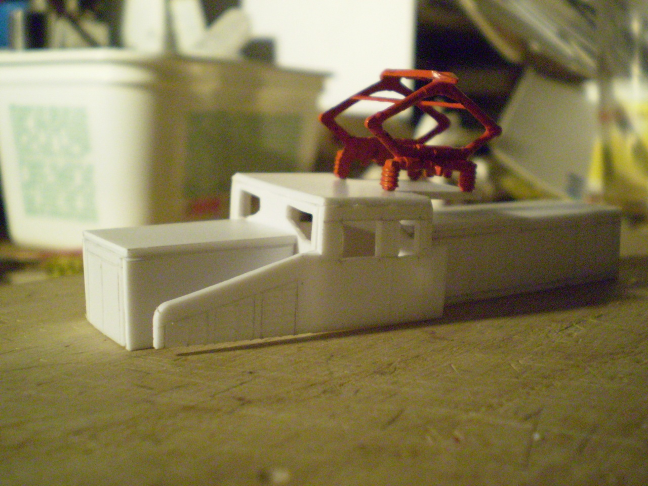

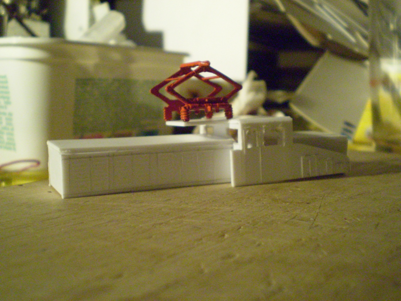

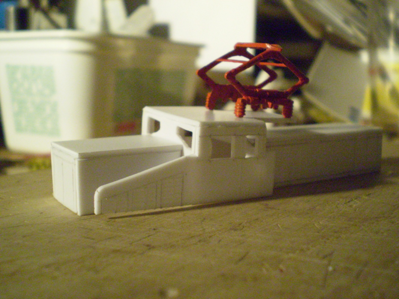

Nekiálltam egy V42-esnek. Jelenleg elég kezdetleges állapot jellemzi, de a lényeg már látszik. Az áramszedő ideiglenes, nincs rögzítve és nem ez lesz a végleges sem...csak kicsit dob rajta.
Részletes beszámoló és további képek hamarosan az oldalamon Bővebben: Link
Addig ízelítőnek két kép  |

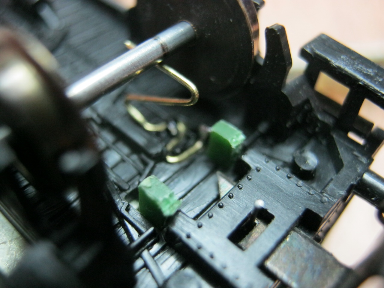

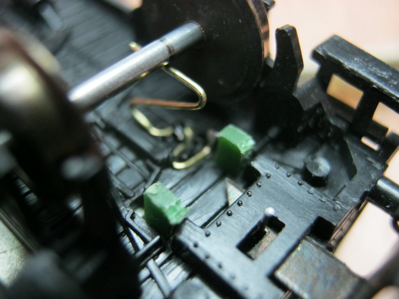

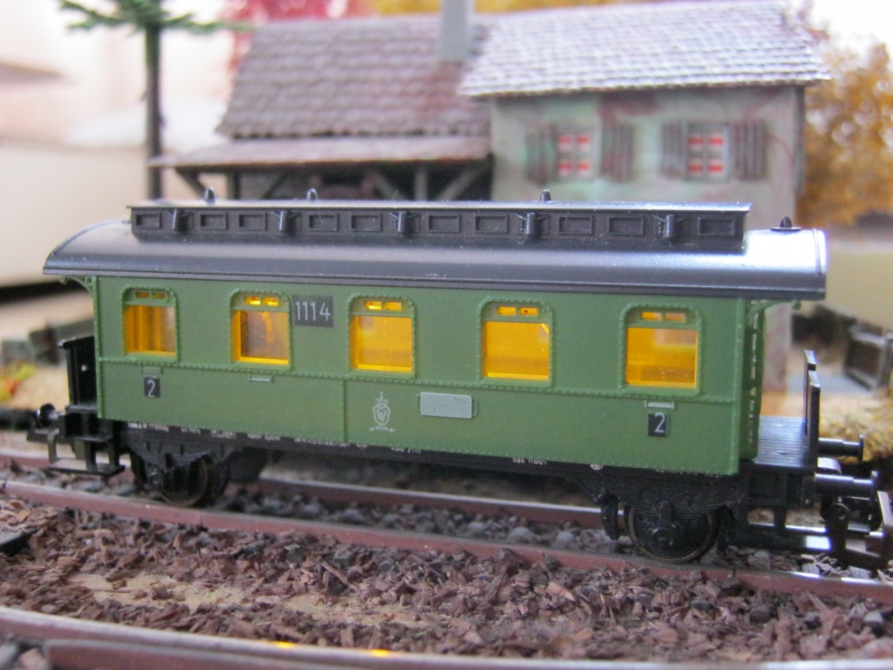

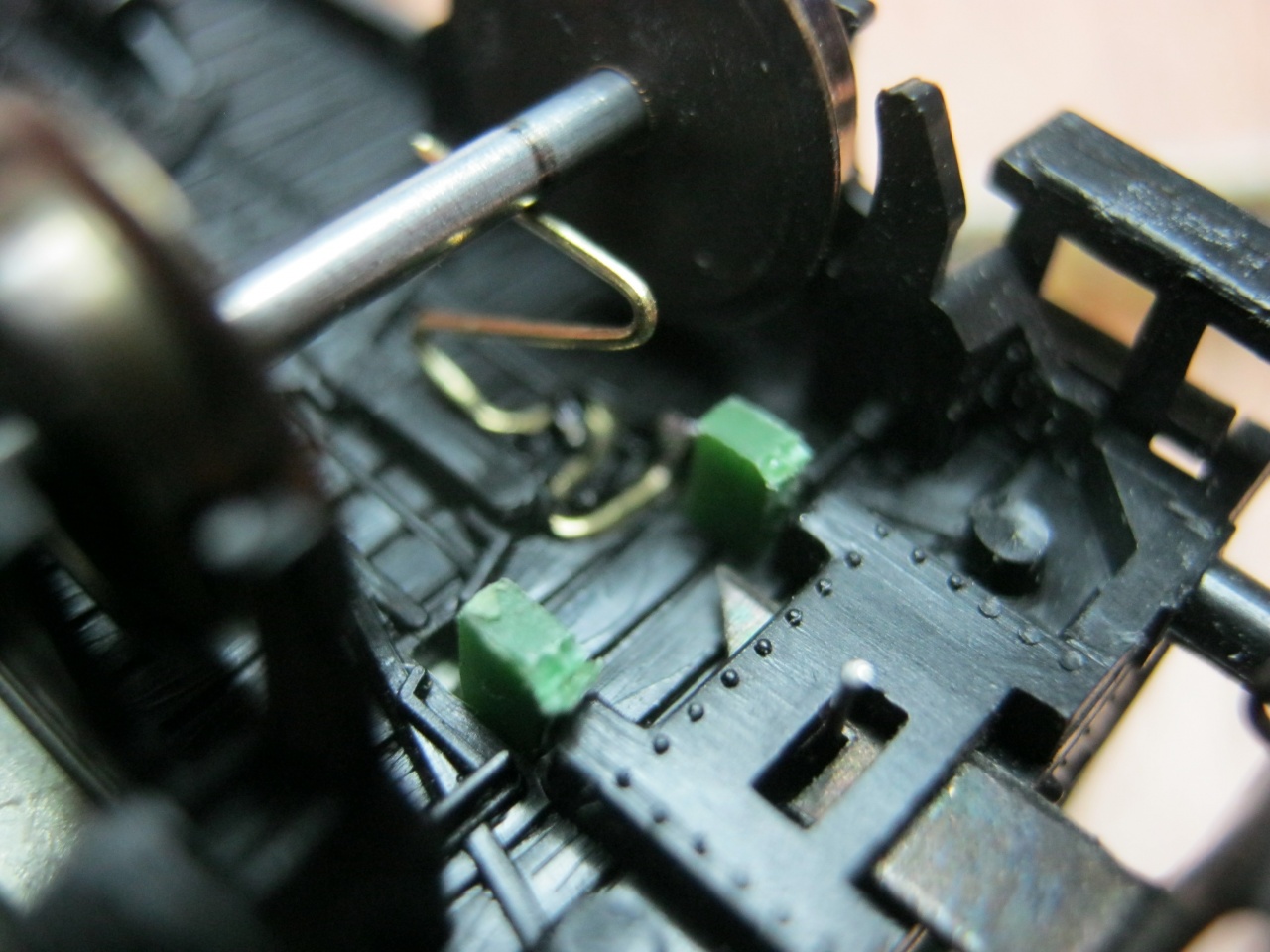

Egy kis érdekesség, ha valakit érintene, hamarosan a honlapomon is fennt lesz.
DCC dekóder is van a világítás panelen, jó minden 2 tengelyes porosz kocsiba. |

Szia! Az áramszedést hogy oldotad meg ? Tengelyről?
Ha emlékszel még a a 2t REKO kocsijaim KKK és az áramszedés kerékkarimáról ................, és itt még a DCC is bejön ami nem szereti ha kisiklik vagy akadozik az áramfelvét .
Ezért kérdem.... |

Két előnye van a régi porosz "Durchgangswagen-eknek":
- kicsiségükhöz képest van bennük némi súly,
- a rövid tengelytáv miatt sokkal stabilabbak a sínen, nem billegnek olyan nagyon.

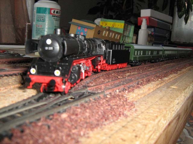

Na az enyém egy teljesem másik "fekete gépmadár"
Tillig 02001 az új konstrukció. Ennél nem lehet a szerkocsit lekapcsolni és a két egység közötti kapcsolat kurz kinematikás. A BR01 ről és a BR23 ról lentebb vannak képek. Érdekeség hogy ez a Wagner terelős BR23 már nem is kapható , pedig később került gyártásba míg a BR01.5 Öil ami mai napig megvehető.
képek a gépekről MasTTertape oldaláról: Bővebben: Bővebben: Link
Innen jött velem a 02001  , a BR23-asra a nyálat lehetet itt még csak csurgatni |

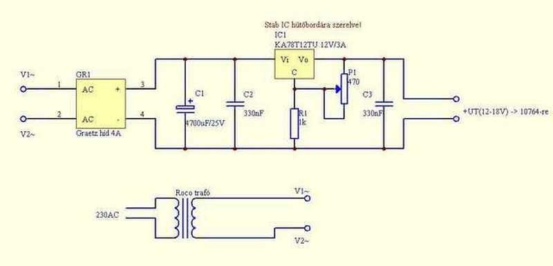

(#14299) RoninTT hozzászólása
Feb 22, 2013 |

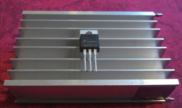

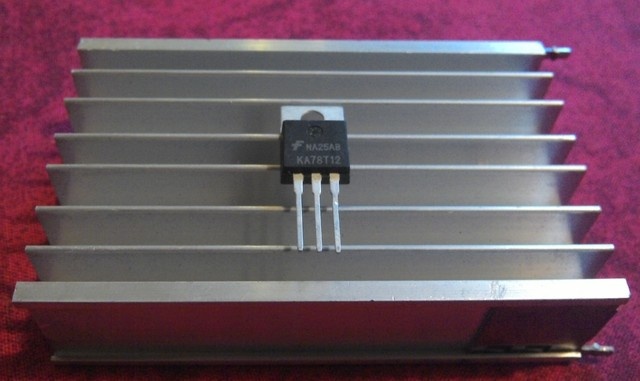

Köszi Mindenkinek a segítséget!
A feszültségszabályzóra ekkora hűtőbordát szántam.
/persze a másik -sima- oldalára csavaroznám.
Szerintetek elég nagy lesz?
(#14301) etwg válasza RoninTT hozzászólására (#14299)
Feb 22, 2013 |
PWM-re akár 20-30 A-re is.
Lineáris áramkörre kb 5-6 A-ig.
(#14303) RoninTT válasza etwg hozzászólására (#14301)
Feb 22, 2013 |

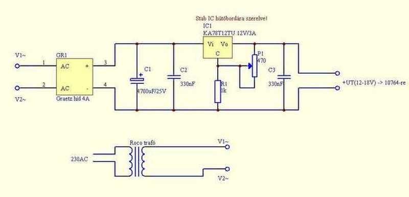

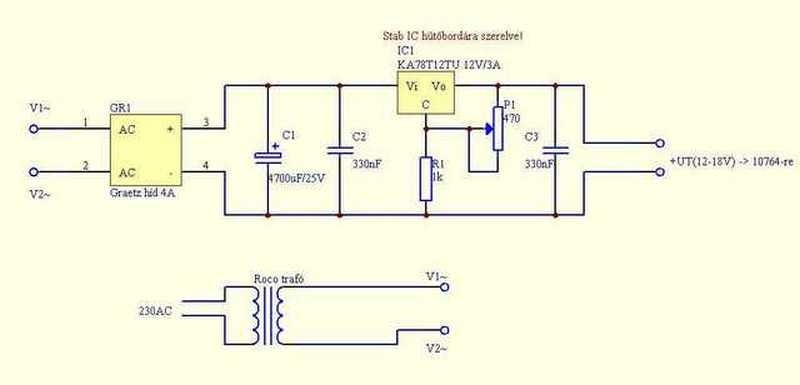

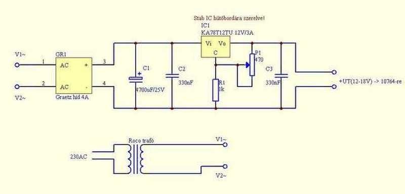

Erre kell:
(#14305) etwg válasza RoninTT hozzászólására (#14303)
Feb 22, 2013 |
Az attol függ, hogy mekkora energiát kell elföznöd.
Pl. Bemenet 20 V, kimenet 12 V ilyen esetben 8x3A=24W -t fogsz eltüzelni - erre elégnek néz ki. (Nem ismerem a hütö jellemzöit. Viszont, ha átmész a hobbielektronik.hu-ra, ott van egy sereg példa a hütö számolására).
Valoszinü azonban, hogy egyszerübb lesz megépiteni a szerkezetet, és egy jol szellözö térben függöleges bordákkal beszerelve meglátod, hogy mennyire melegszik. Ha még egy ora mulva is rá tudod tenni a kezed, akkor minden rendben van. |
(#14312) jvnd válasza RoninTT hozzászólására (#14303)
Feb 22, 2013 |
Szia. (nem kell megfogadni csak tanács) A 4A-es híd helyett én 10-12A-est raknék be ehhez a tervezett kimeneti áramhoz (árban nincs nagy különbség), valamint azt is hűtőbordára érdemes felszerelni. |
