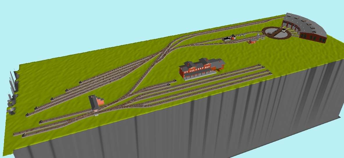

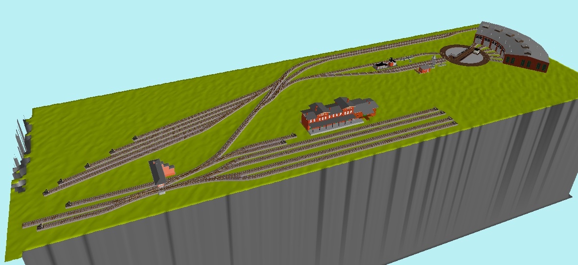

(#13654) RoninTT hozzászólása Válasz • Feb 6, 2013

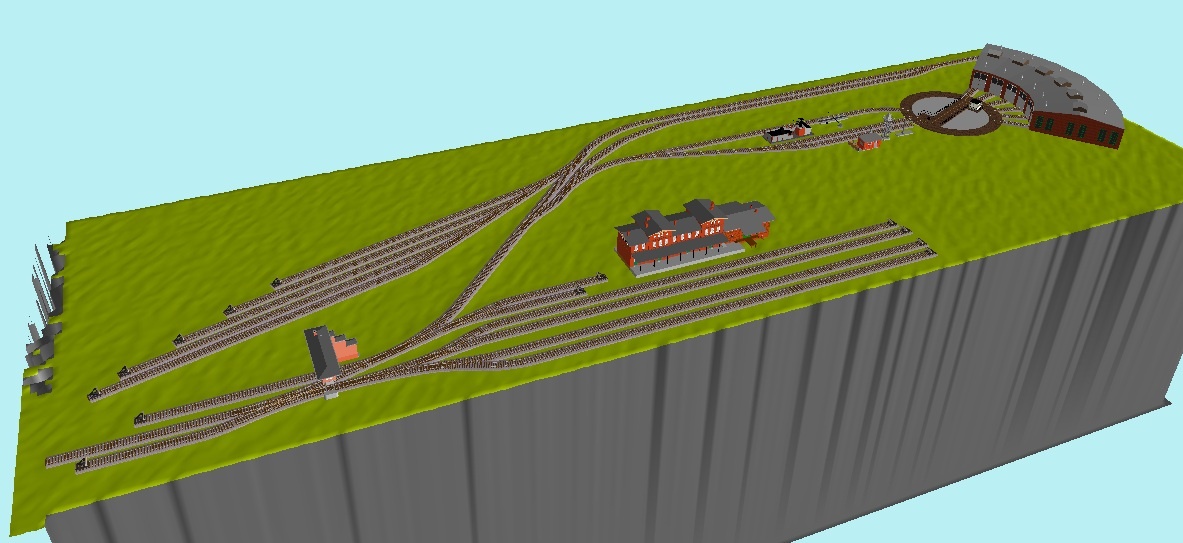

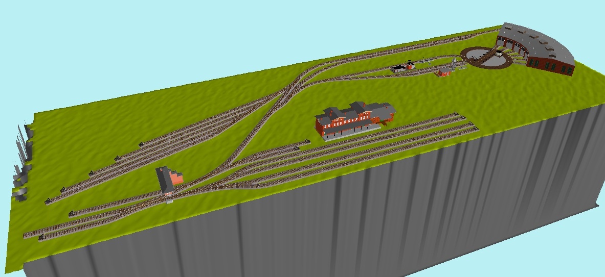

Kérem vessetek egy pillantást az állomásomra.
Egy fejpályaudvarról van szó.
Elképzeléseim szerint a személypályaudvar 4 vágányos lesz.
A teherpályaudvar, meg még kérdéses.
Bal oldalon csatlakozik a fővonal. Elképzelhető, hogy kétvágányos lesz a fővonal, és akkor a keresztváltó helyett egy hózentrógert építek be.
Egyenlőre részletekbe ne menjünk bele -vágánytávolság, peronok, stb.- mert az még kidolgozás alatt áll.
Mit gondoltok az elképzelésemhez?
Elrendezés, kihúzóvágány, vágányhosszok stb.
Ha valamelyikőtök leküzdhetetlen vágyat érez a terv átszerkesztéséhez, kiegészítéséhez, azt nagyon megköszönném!
További szép napot!
állomás.tra
(#13655) sunocske válasza RoninTT hozzászólására (#13654) Válasz • Feb 6, 2013
Alapvetően nem rossz, olyan igazi "németesch", talán Bad Harzburgra hasonlít. Viszont a személypályaudvarra én még beépítenék egy körüljárási lehetőséget. Elég mondjuk az I-II. vágányok közé, így nem kell minden vonatnak gépcseréznie, vagy megtolatni az állomási tartalékkal. Erről jut eszembe, a bal alsó sarokban a kihúzó vágány lehetne hosszabb, így egy nagyobb szerelvénnyel se kell kihúzni a nyílt vonal felé.
(#13657) TTomasz válasza RoninTT hozzászólására (#13654) Válasz • Feb 6, 2013
A teher pályaudvarra bemegy orral a mozdony és majd onnan kitolat a fővonalra ? De a mozdony akkor menetiránynak háttal lesz
Én a fővonali kivezetést a körfűtőház jobboldalán vinném el mögé és így körbe tudna menni a sín( fővonal) ami baloldalt lent a ütközőbak nélküli sínbe meg is tudna érkezni. Ebbe a fővonalba a személypályaudvar vágányai akár váltókkal a jobb alsó oldalon be is csatlakozhatnának vissza a fővonalba ( pályaudvari körbejárás is megoldva) .

(#13659) sunocske válasza TTomasz hozzászólására (#13657) Válasz • Feb 6, 2013
Nem. A tehervonat megérkezik a teherpályaudvarra, majd betolat a megfelelő csonkavágányra.
Az állomási tartalék a csonkavágányokon átrendezi a vonatot, majd kihúzza a megkerülő vágányra. Ezután a tolatómozdony leakad, a vonali gép pedig rááll az induló vonat elejére.
Angliában pl. Norwich mellett volt egy nagyobb teherpályaudvar, ott ez volt az eljárás, csak három megkerülő vágánnyal és két tolatómozdonnyal. Ja, és persze kizárólag gőzösök voltak még akkor
(#13660) sunocske válasza sunocske hozzászólására (#13659) Válasz • Feb 6, 2013
Éééés igen, jól emlékeztem. Bad Harzburg tényleg nagyon hasonlít az alábbi tervre, csak fűtőháza nincs.
Bad Harzburg
Itt meg még egy szép nagy helyszínrajz is található az állomásról.
(#13661) TTomasz válasza sunocske hozzászólására (#13659) Válasz • Feb 6, 2013
Ja értem A körfűtőház mellett fent az a teherpályaudvar része. De akkor baloldalt ennek az asztalnak lesz folytatása 2 vágányos fővonallal ?
(#13662) sunocske válasza TTomasz hozzászólására (#13661) Válasz • Feb 6, 2013
Hát, ha egyszer azt írta, hogy a bal alsó sarokban csatlakozik a nyílt vonal, akkor gondolom, hogy igen. Illetve hát itt nincs még eldöntve, hogy egy vagy két vágány lesz
(#13663) TTomasz válasza sunocske hozzászólására (#13662) Válasz • Feb 6, 2013
Ja! Bocsánat, e mondat fölött átsiklottam

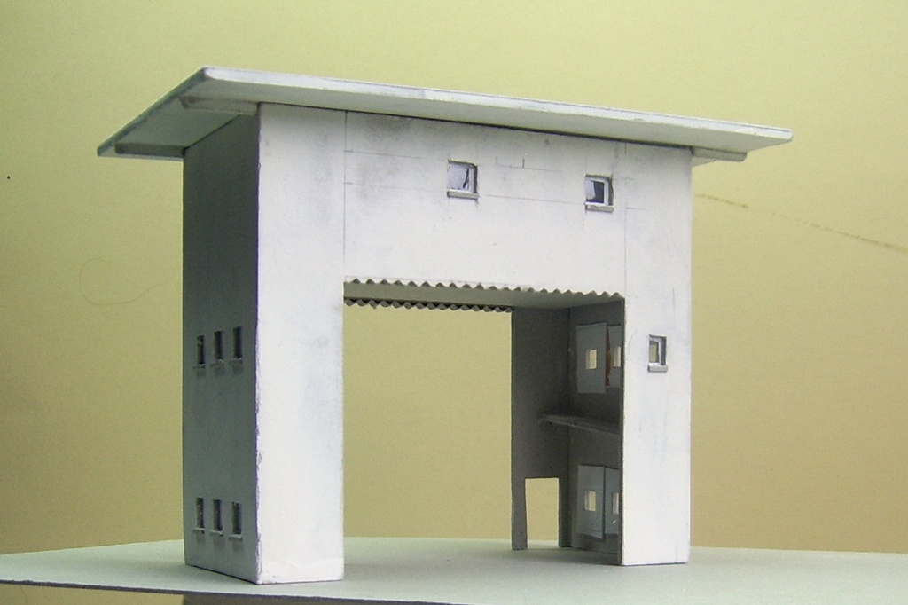

(#13678) BaTTka válasza BaTTka hozzászólására (#13641) Válasz • Feb 6, 2013
Mostani állás:

(#13689) Frankye válasza BaTTka hozzászólására (#13678) Válasz • Feb 6, 2013
Szépen alakul!

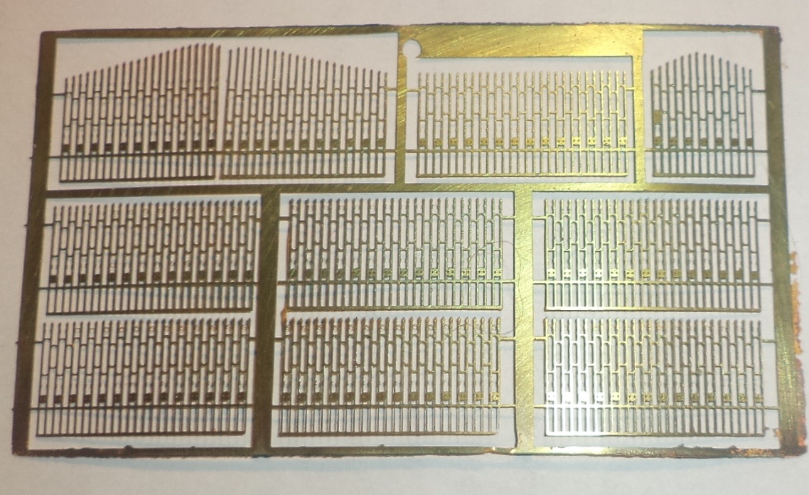

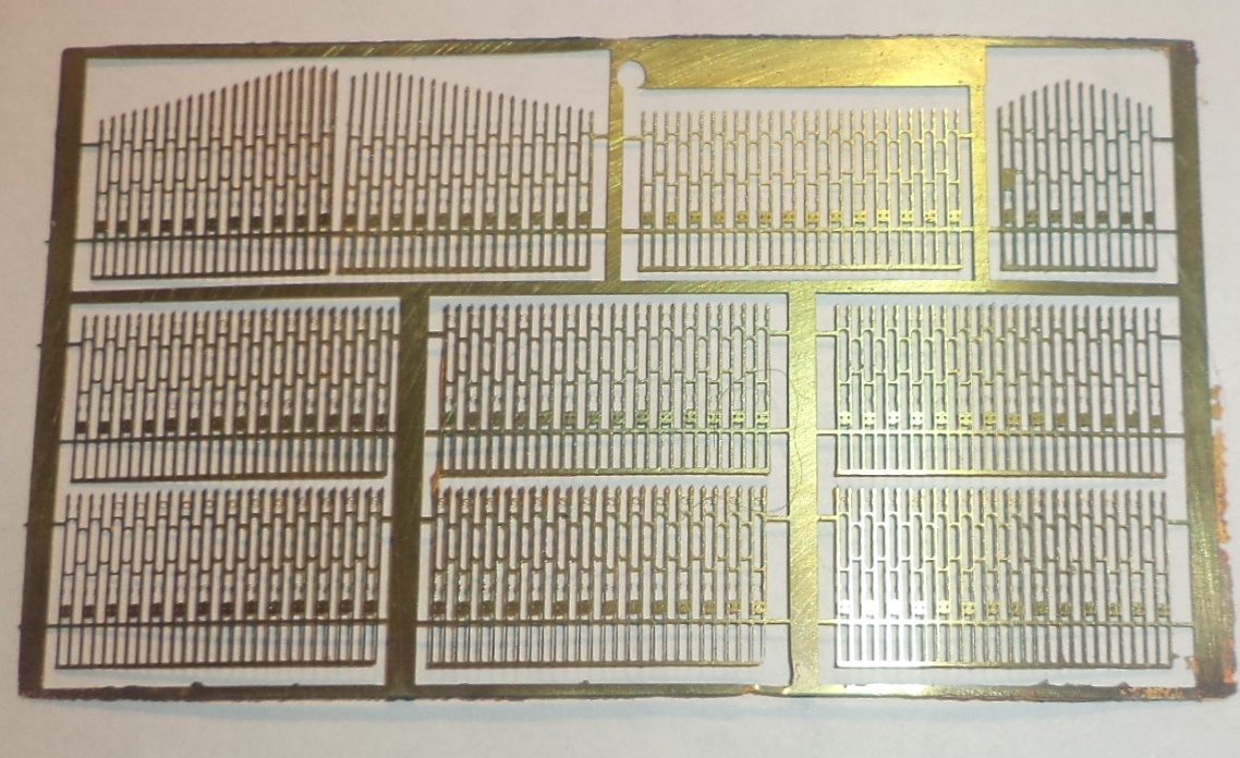

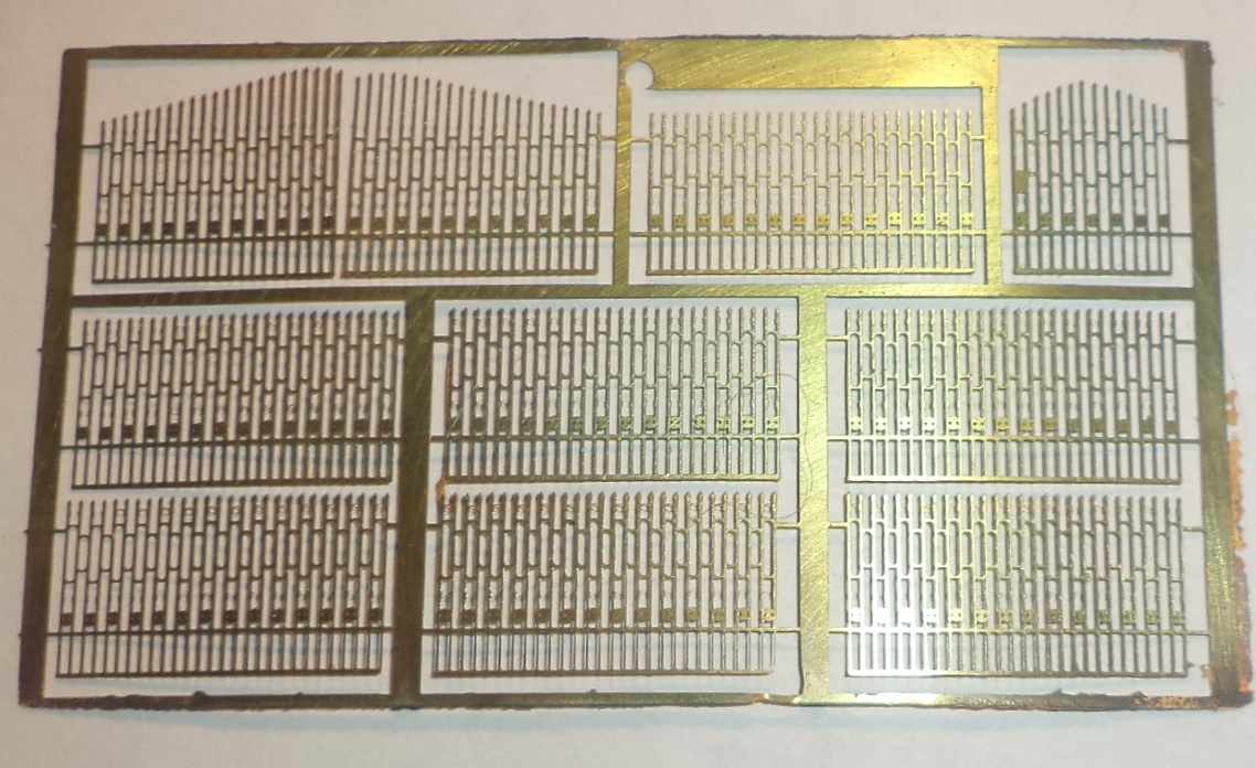

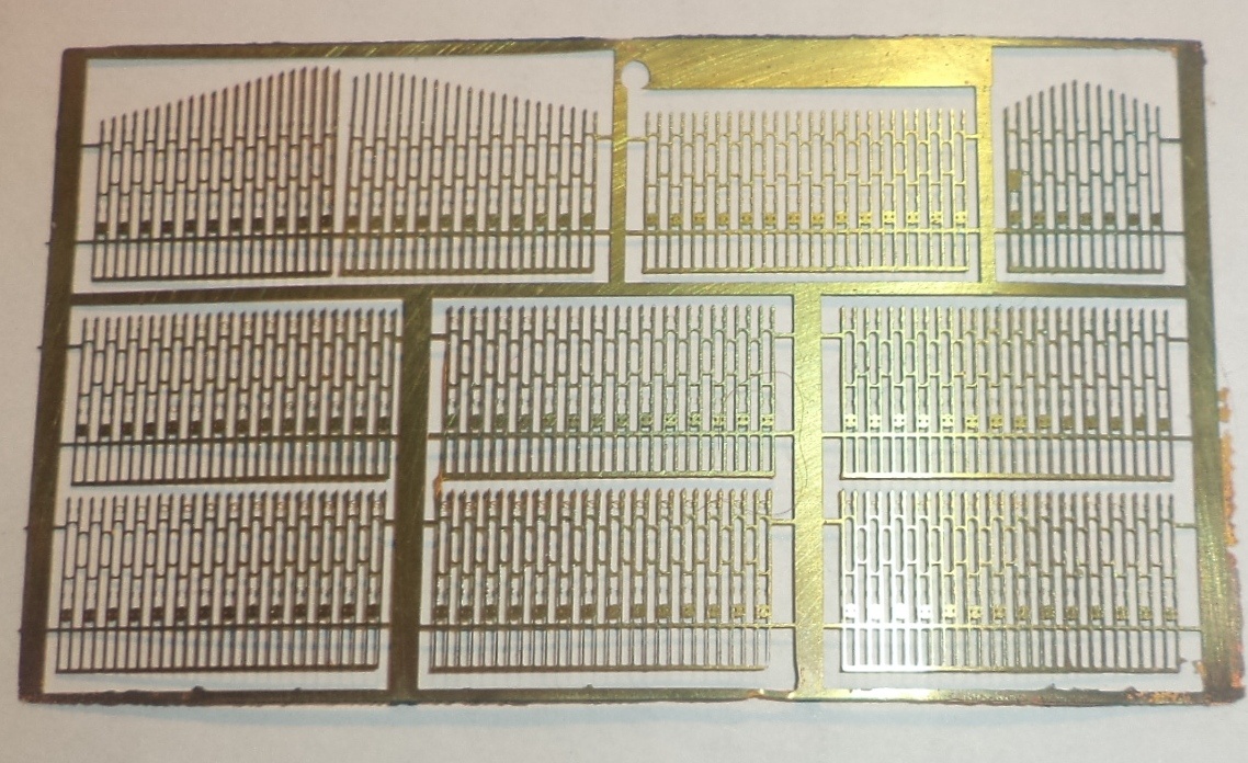

(#13735) GABA TT hozzászólása Válasz • Feb 7, 2013

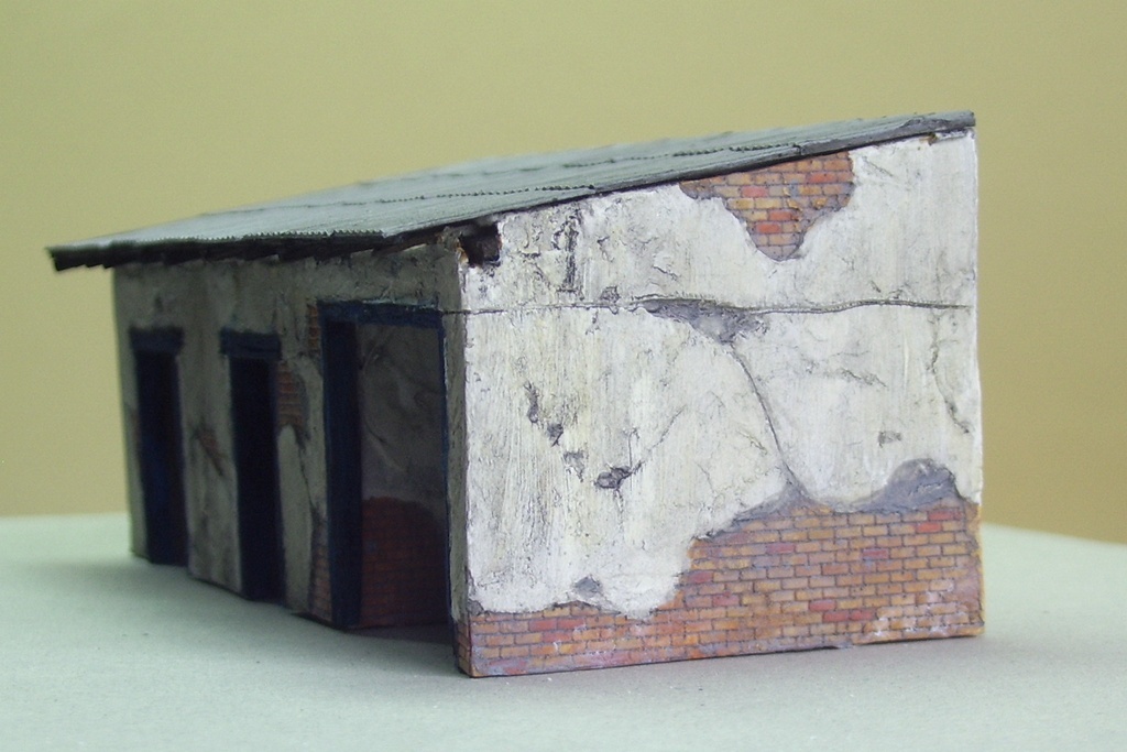

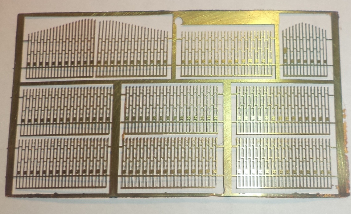

Kovácsolt vas kerítés, igaz az ilyesmit már gép kalapálja nem a kovács mester, legtöbb esetben.

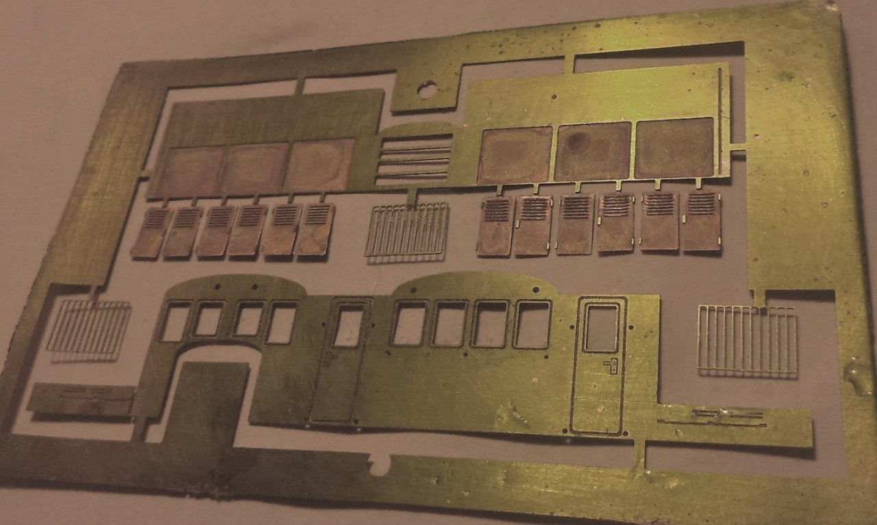

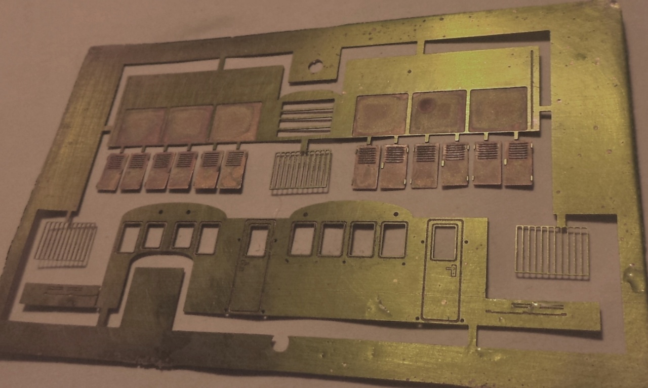

A mai nap termései
M28-as elemek
(#13736) bcs szgab válasza GABA TT hozzászólására (#13735) Válasz • Feb 7, 2013
Nagyon belejöttél a maratásba szépek lettek.
Ha kellenek ilyen kovácsoltvas kerítés rajzok akkor tudok küldeni, gyűjtöttem párszáz db-ot

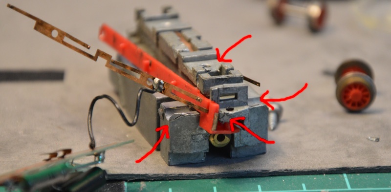

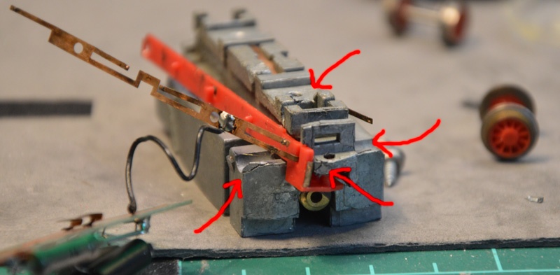

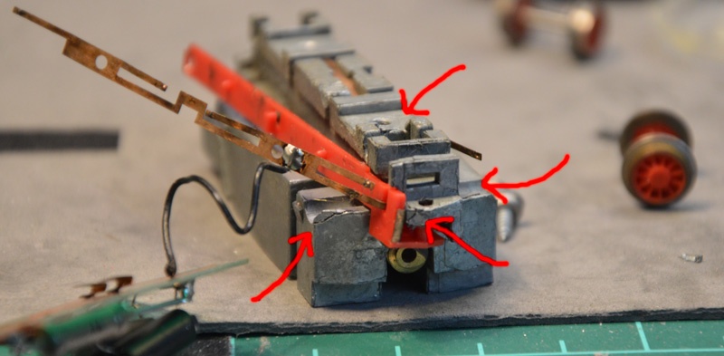

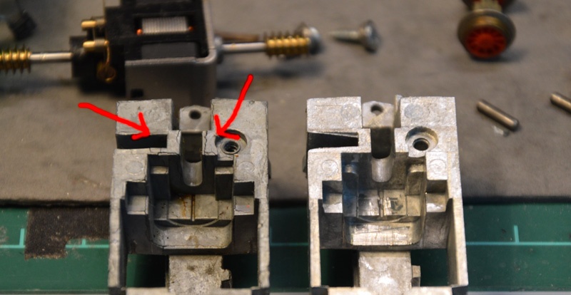

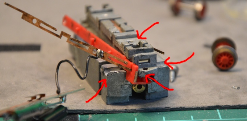

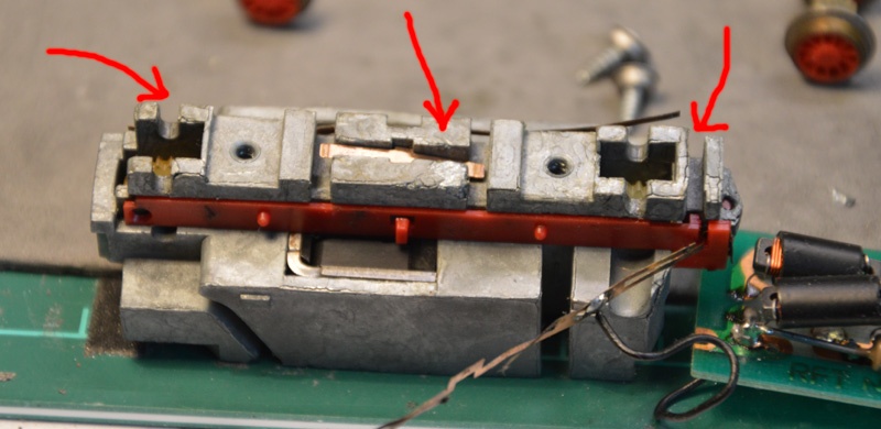

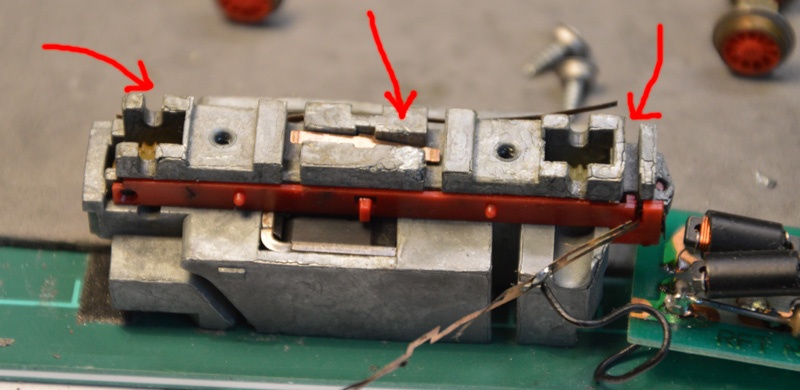

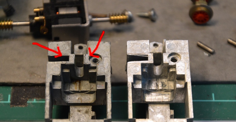

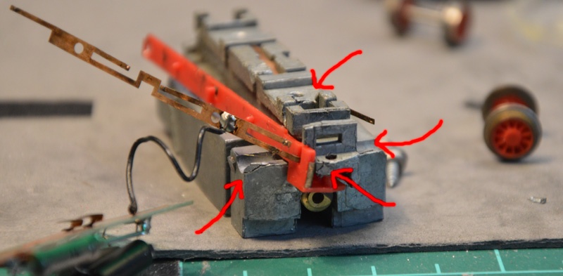

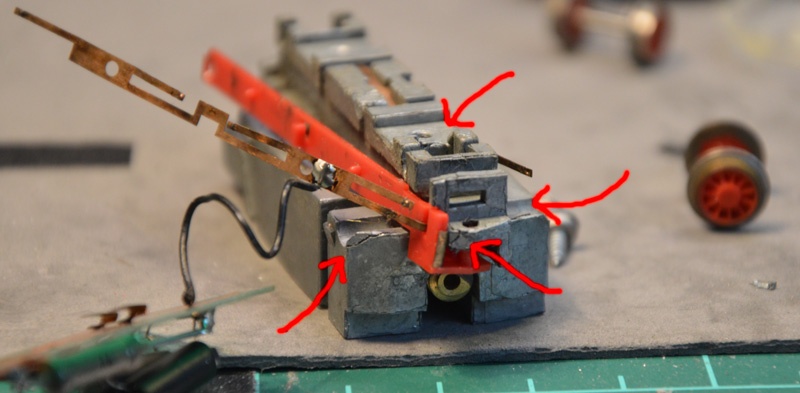

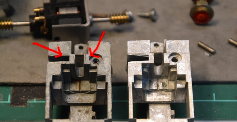

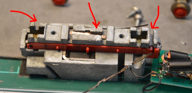

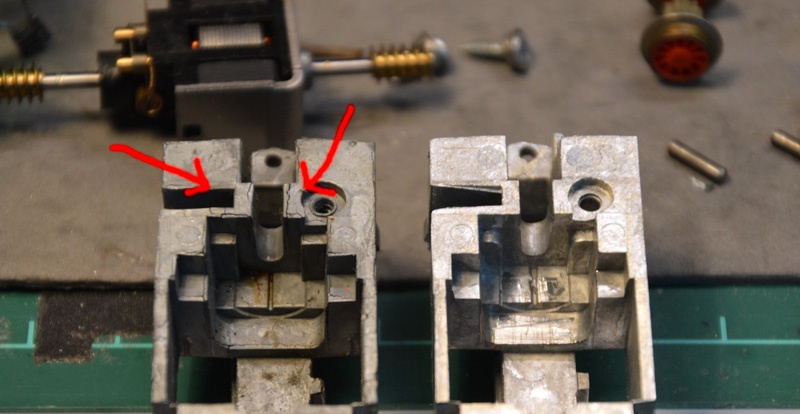

(#13738) masTTertape válasza csíkosháTTú hozzászólására (#13720) Válasz • Feb 7, 2013
Nos az esethez kapcsolódóan illusztrálnám, hogy pontosan mi is az a probléma, amit a közismert vaterásunk nem vett figyelembe a modell állapotát illetően.
Csíkos Mesterem, te ma ezt személyesen is láthattad, de a kevésbé látható részeket most itt közkincsé tenném.
A képeken piros nyilakkal jeleztem a kritikus pontokat, ahol a fémpestis brutális módon kikezdi a szerkezetileg fontos elemeket. jelen alanynál annyira meggörbült a fémtömb, hogy a két középső, szabadonfutó kerék szorult a fészkében és nem ért le a sínre. Ergo csak a szélső, tapadógyűrűs kerékpárok érintkeztek, így gyakorlatilag zéró volt az áramszedés.
A megdagadó fémöntvény miatt a szerkocsi kasztnija deformálódott és az új betét beépítése után lötyög rajta.
Csak a korrektség kedvéért: ez a "beteg" nem a Kornéth féle aukció alanya, de az is hasonlóan néz ki.
A harmadik képen a régi és a teljesen új fémöntvény látható. Kiderül, hogy most már teljesen más ötvözetből készül az anyag.
