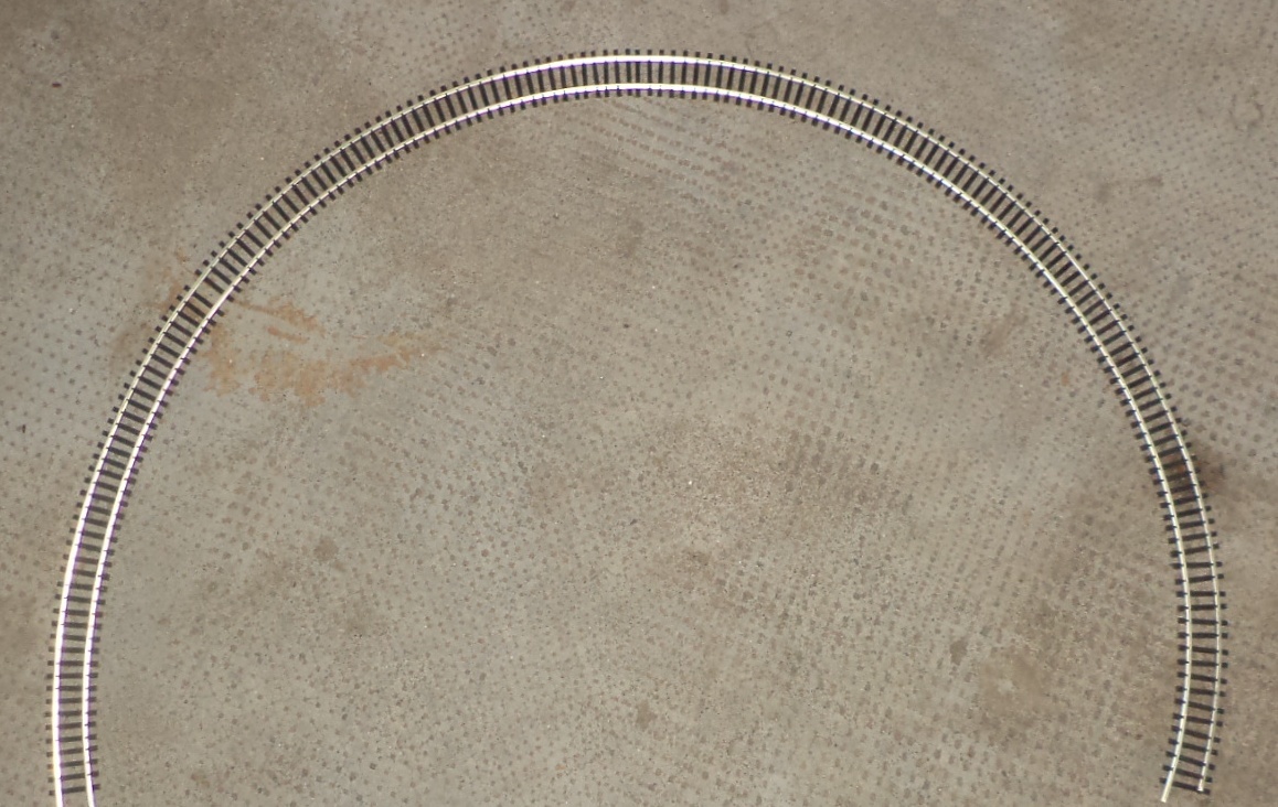

(#17213) GABA TT hozzászólása Válasz • Máj 20, 2013
Ezt alkottam a délután megszállt az ihlet. Terepasztal vágánycsere BTTB-ét cserélem 1m fleszi építőre. Mivel gond, hogy egy helyen nem férek hozzá és nem is látom az kint kel készre hajtani, hogy úgy is maradjon megtartsa az ívet. Készítettem egy állítható hajlító gépet.
Ilyen lett a végeredmény.
(#17214) FriTTz válasza GABA TT hozzászólására (#17213) Válasz • Máj 20, 2013
Egy ilyen síngörbítőre gondoltam én is nemrég!
A görgőkbe bele lett esztergálva a sínprofil?

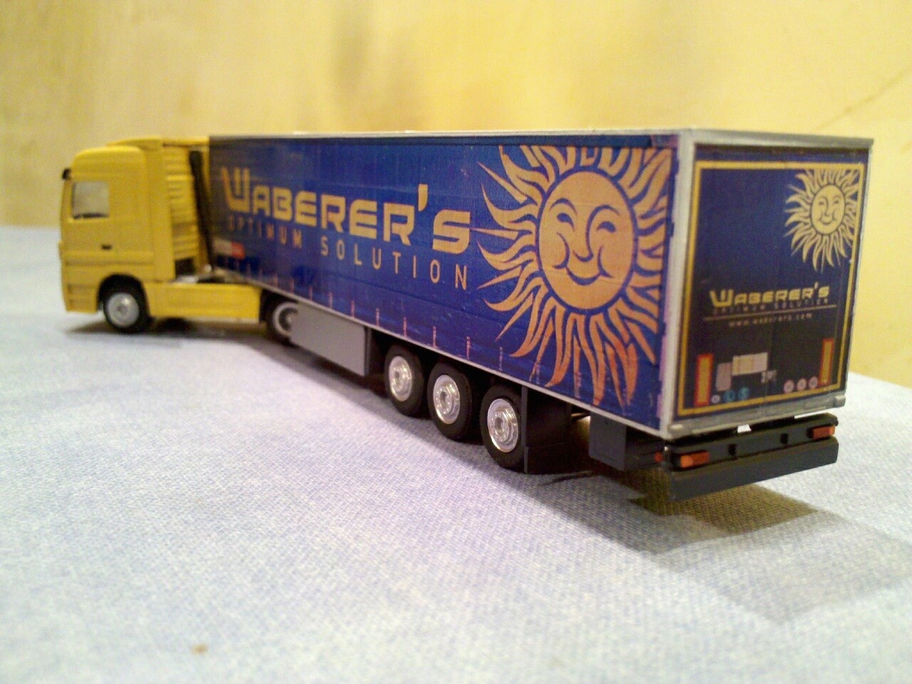

(#17219) DinoTT hozzászólása Válasz • Máj 20, 2013
Én ezt alkottam a hétvégén. Zöld Hangertneres kamionból készült.
(#17220) Váltógyártó válasza GABA TT hozzászólására (#17213) Válasz • Máj 21, 2013
(#17223) FriTTz válasza DinoTT hozzászólására (#17219) Válasz • Máj 21, 2013
Jó lett, a helyedben a felniket koszos szürkére festeném mert nem volt ilyen csillogó egyiken sem (amivel én jártam) és a hátsó lökhárító sem fekete hanem szürke amire feketével van ráírva a pótkocsi gyártója!
(svarcmüller vagy smitz)
A hátsó lökhárítóra még lehetne rakni szélességjelző és a vezetőfülke mögé 2 db tűzoltókészüléket!
A ponyvára húzhatsz vékony kék filccel vágás, javítás nyomokat és a ponyva tetejét (a fehér rész) meg koszos fehérre kell festeni és az egészet kicsit bekoszolni mert ezek csak addig csillogtak ennyire amíg a telepen voltak mosás után!
Persze kérdés, hogy melyik állapotot akarod modellezni!

(#17228) GABA TT válasza FriTTz hozzászólására (#17214) Válasz • Máj 21, 2013
Igen, mind a háromba! Különben az I profillal nem párhuzamosan fogja meghajlítani. Szép kerek lesz az csak össze rakás után érdekes formát fog fel venni . Már ha össze lehet rakni.
Váltógyártónak is a válsz.
Köszi! Mivel nem szeretek más tollával ékeskedni. Erő János oldalán láttam egy képet róla, Plusz ami van itthon és a saját el gondolás.

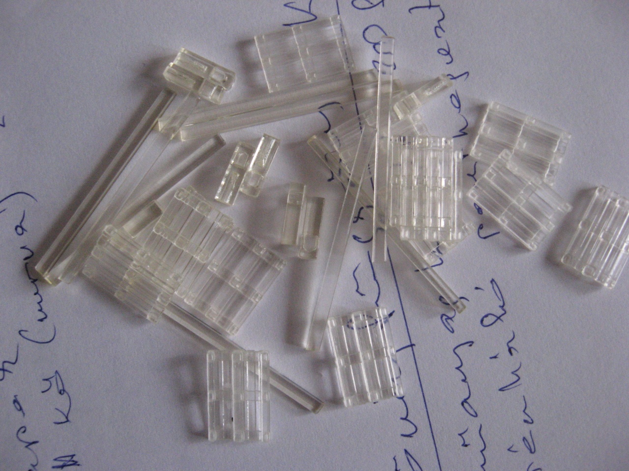

(#17249) terkoz hozzászólása Válasz • Máj 22, 2013
Megkaptam az első rendelésemet a Team Mikromodell- től.
Igaz itt ez H0 méret, de szerintem bármit elkészítenek.
(#17257) FriTTz válasza terkoz hozzászólására (#17249) Válasz • Máj 22, 2013
Kik ezek, hol vannak?

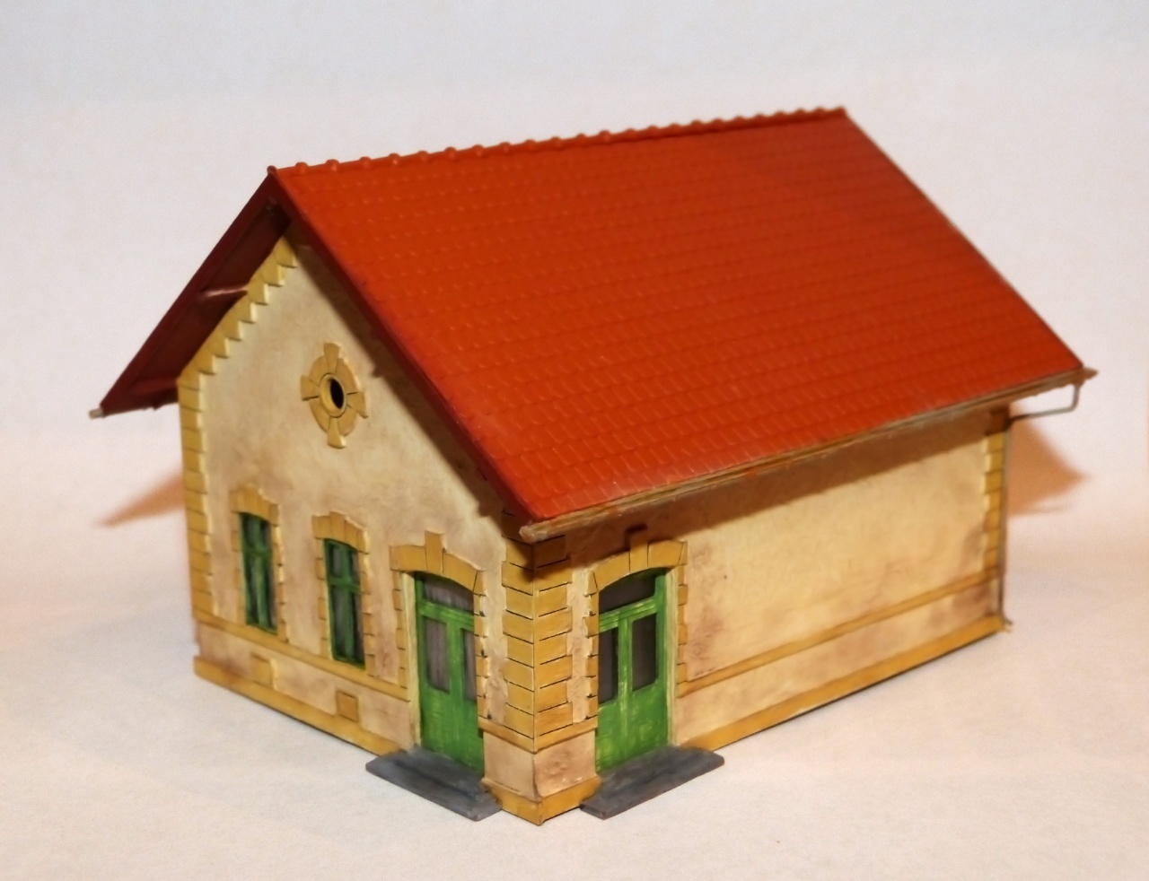

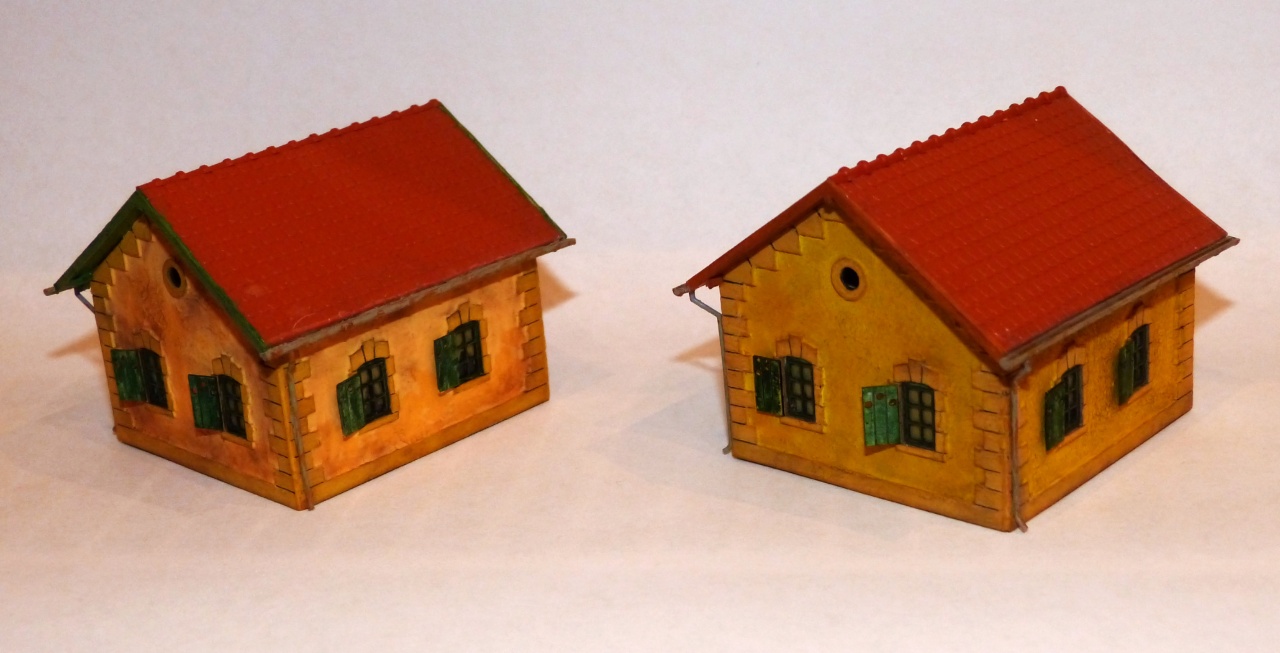

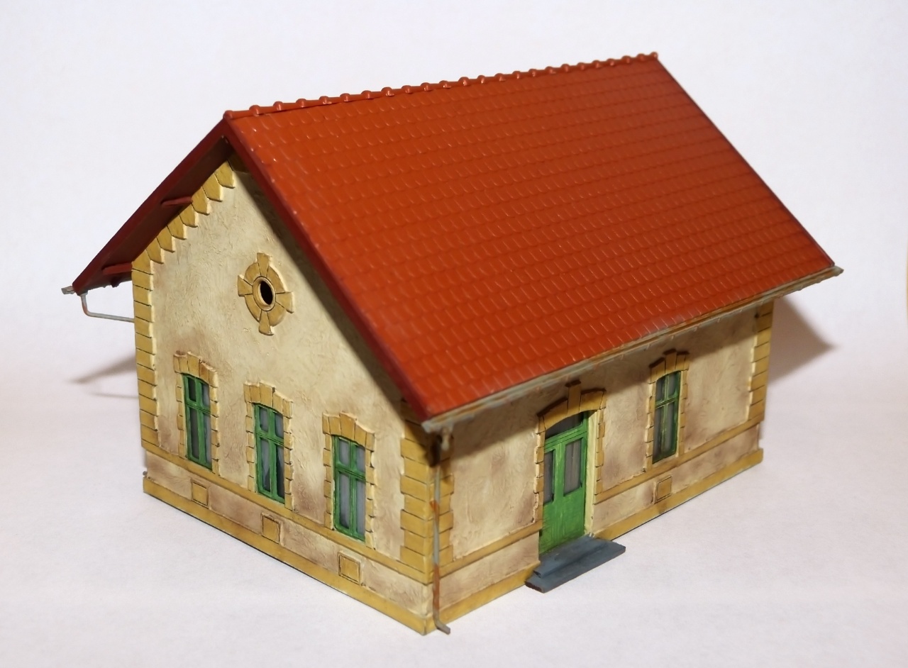

(#17266) maTTato hozzászólása Válasz • Máj 23, 2013
Szeretném megosztani "döbbenetes" léptékű haladásomat.
Felkerültek a zsaluk és jól összekoszoltam a homlokzatokat. A tető festése és a kémények még hátravannak.
(#17267) maTTato válasza maTTato hozzászólására (#17266) Válasz • Máj 23, 2013
Még három...

(#17274) terkoz válasza FriTTz hozzászólására (#17257) Válasz • Máj 23, 2013
3D nyomtatás
üdvgyuri
(#17284) FriTTz válasza maTTato hozzászólására (#17267) Válasz • Máj 23, 2013
Szerintem is szép lett, én talán egy kicsit fakóbb, világosabb cserepet tennék rá nem ennyire élénkpirosat.
Esetleg barnás foltosat.
Már korábban is megakartam kérdezni, hogy a modellvilágban mi határozza meg a színeket, árnyalatokat?
(#17286) etwg válasza FriTTz hozzászólására (#17284) Válasz • Máj 23, 2013
„ a modellvilágban mi határozza meg a színeket”
A jo szemmérték, izlés és némi ismeret a szinek és a kicsinyitett modellek világáról. A legnagyobb segitség, ami ma már mindenütt megvan, a fényképezögép elárul minden hibát- ezért bátran kell használni. Ha élethü a kép, jok a szinek.
