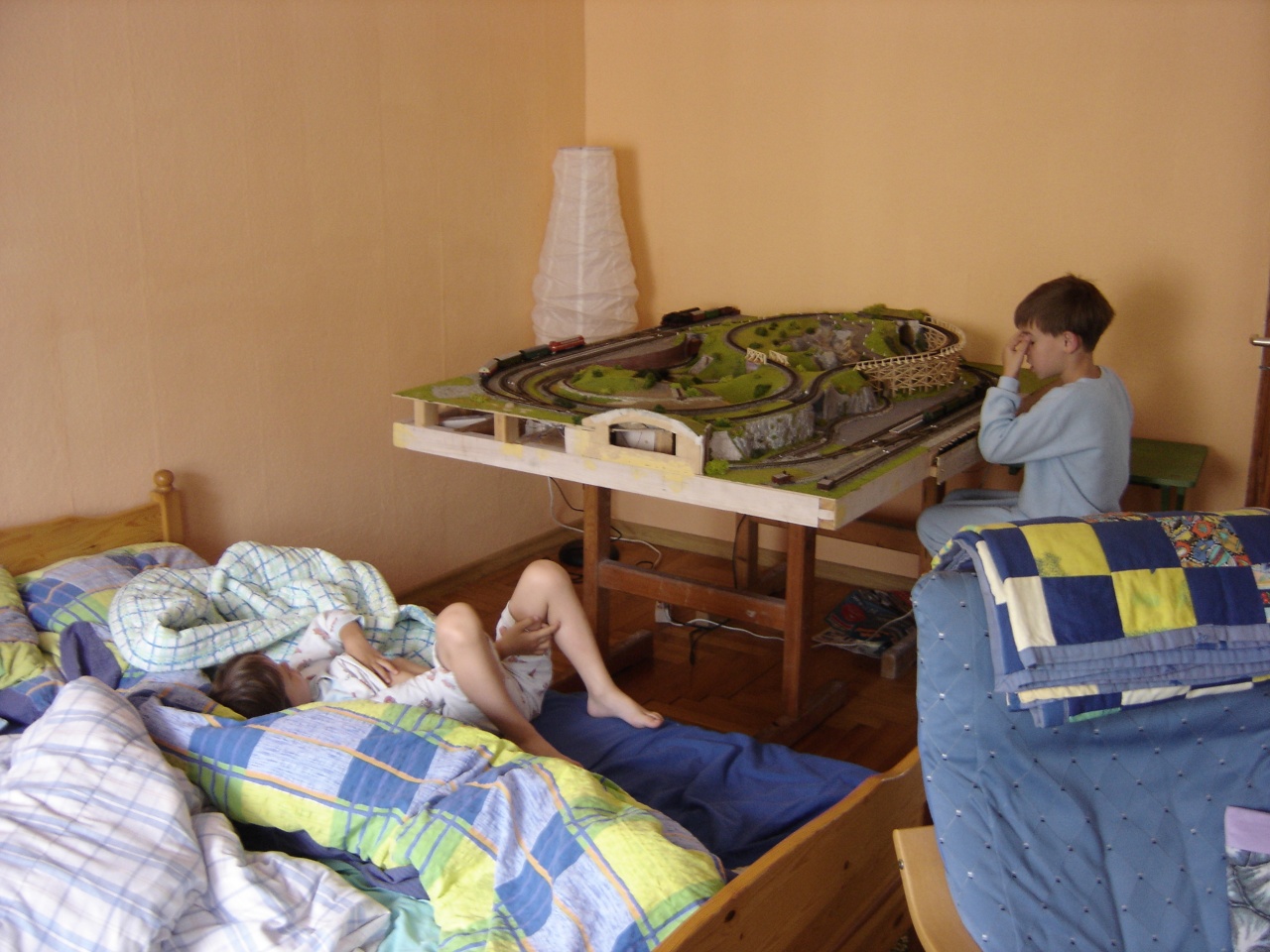

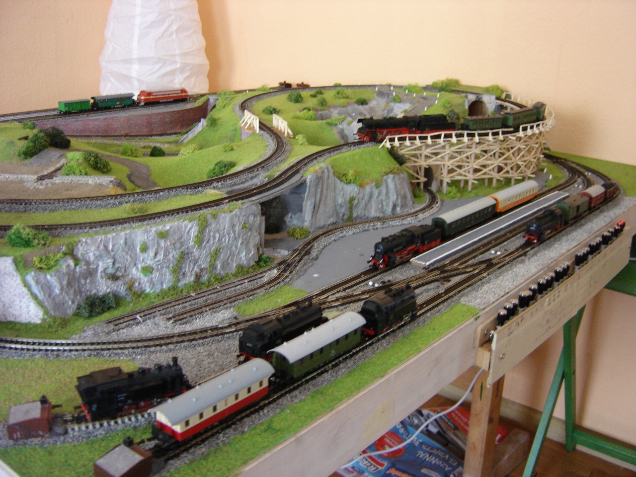

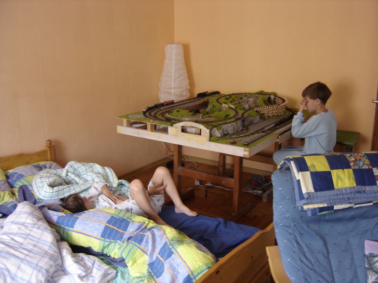

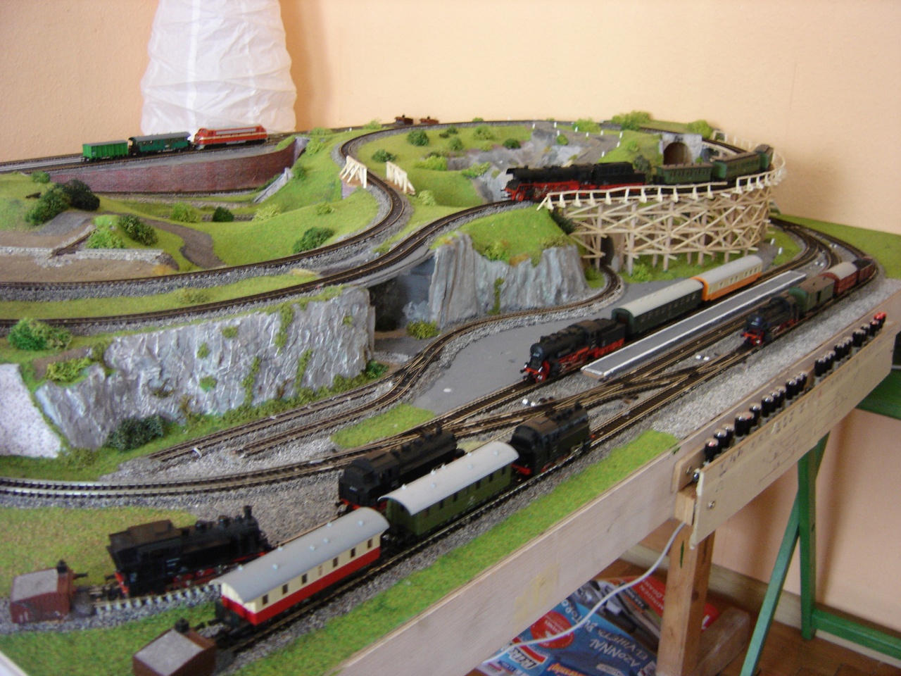

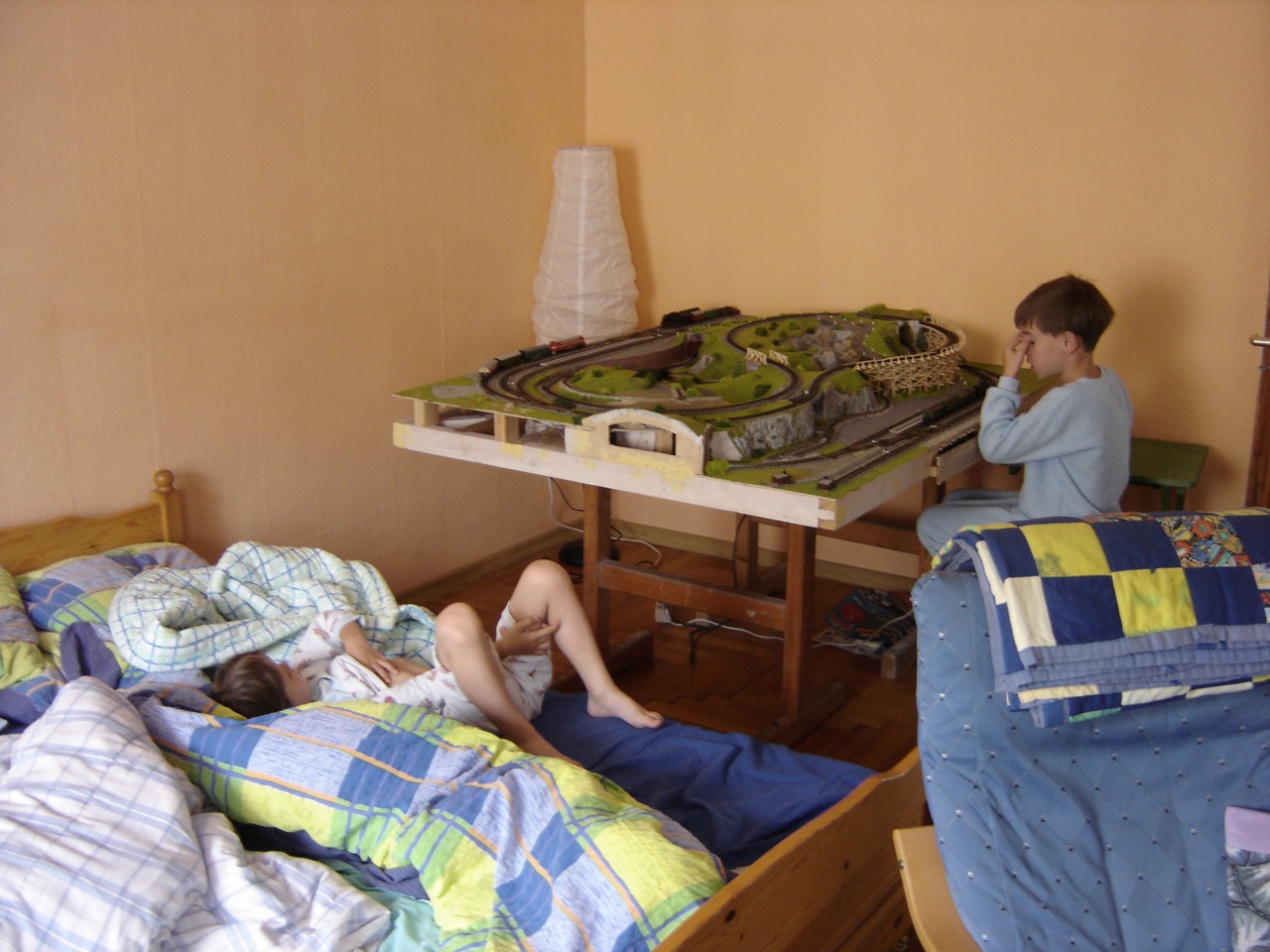

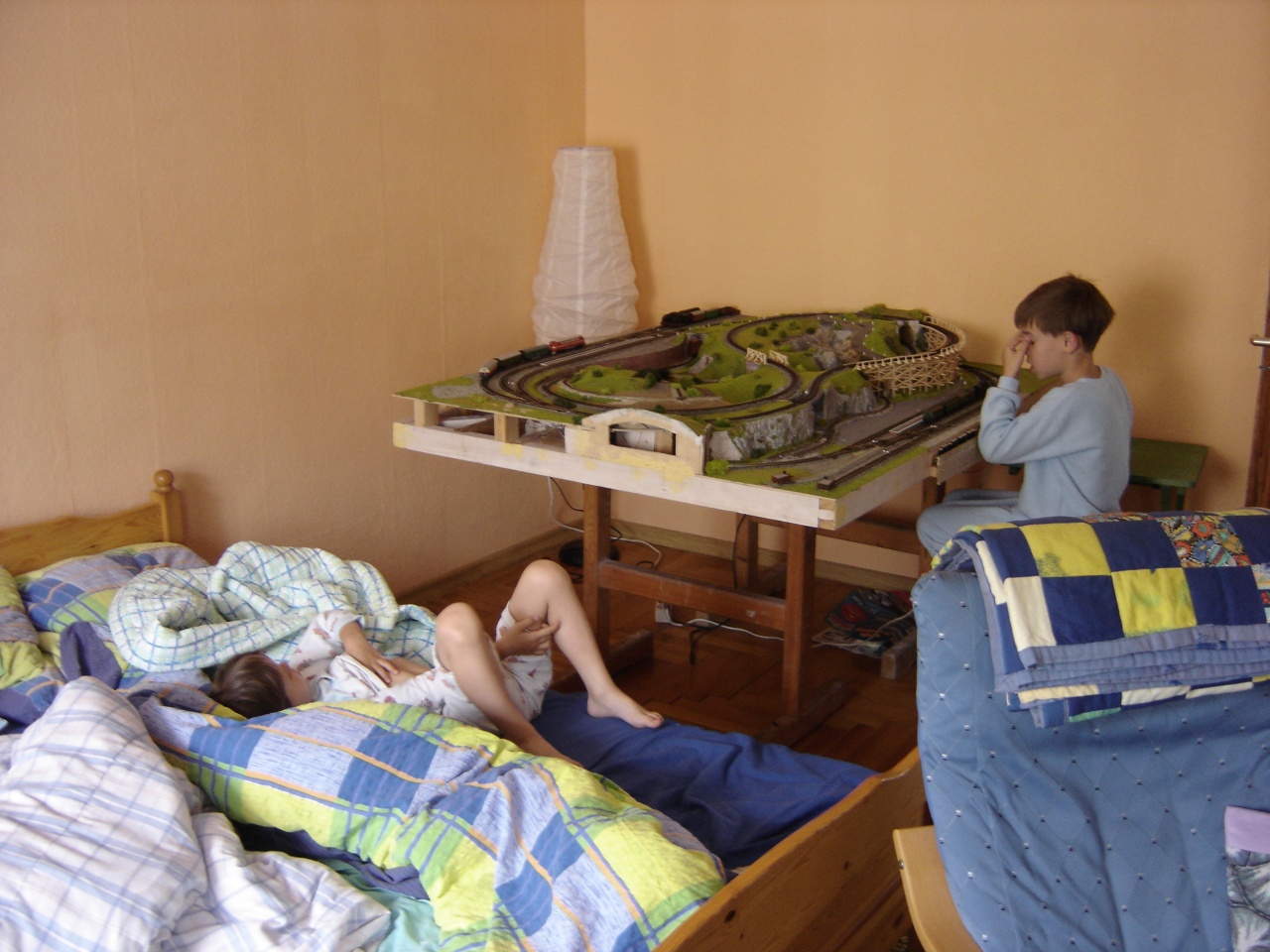

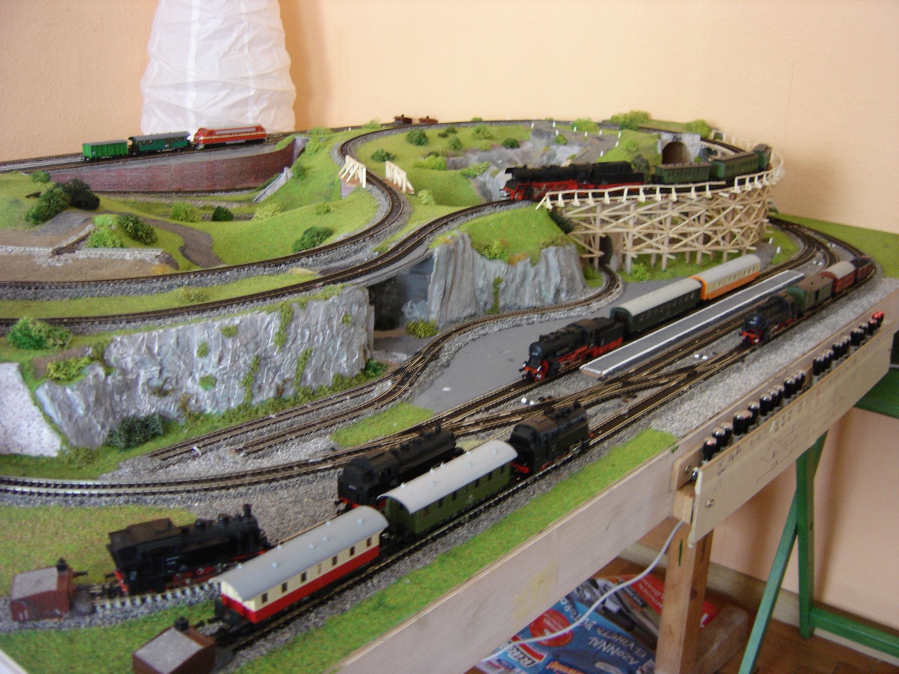

vasútmodellezés érdekes hobbi, nagyon sok pénzbe kerül és nem az játszik vele akinek készült hanem az aki készíti.
Sosem fogom megérteni magamat miért csinálok egyre nagyobb terepasztalt az unokaöcsémnek!
Esetleg van valakinek rajza a Biatorbágyi viaduktról?
Meg kéne építeni modulban (vállalom) mert mindig csak síkságon megy a vonat és engem ez kezd felzaklatni idegileg!

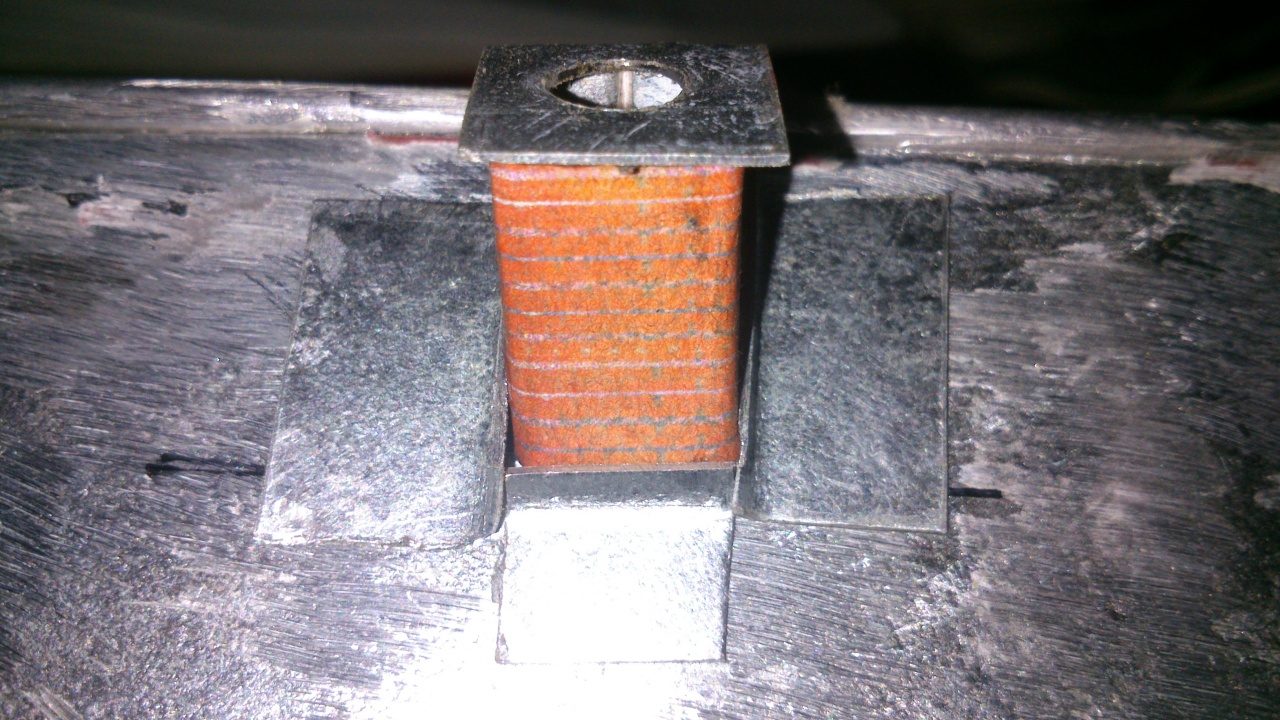

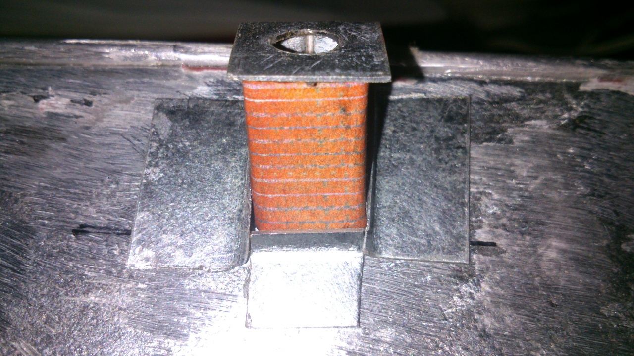

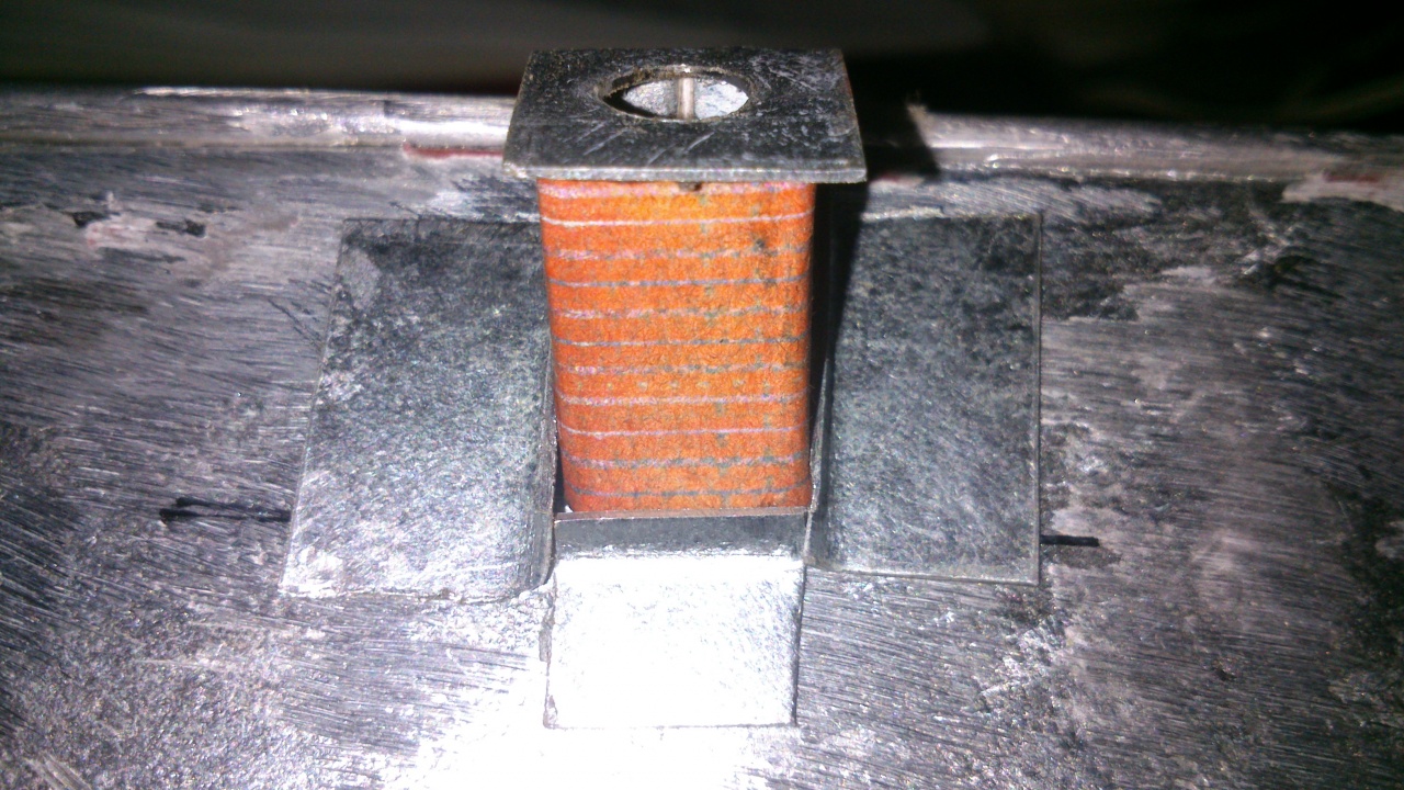

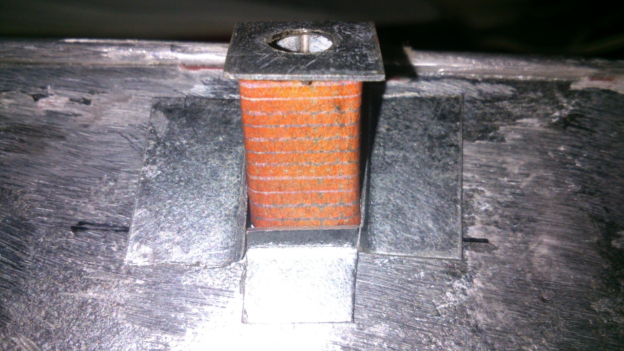

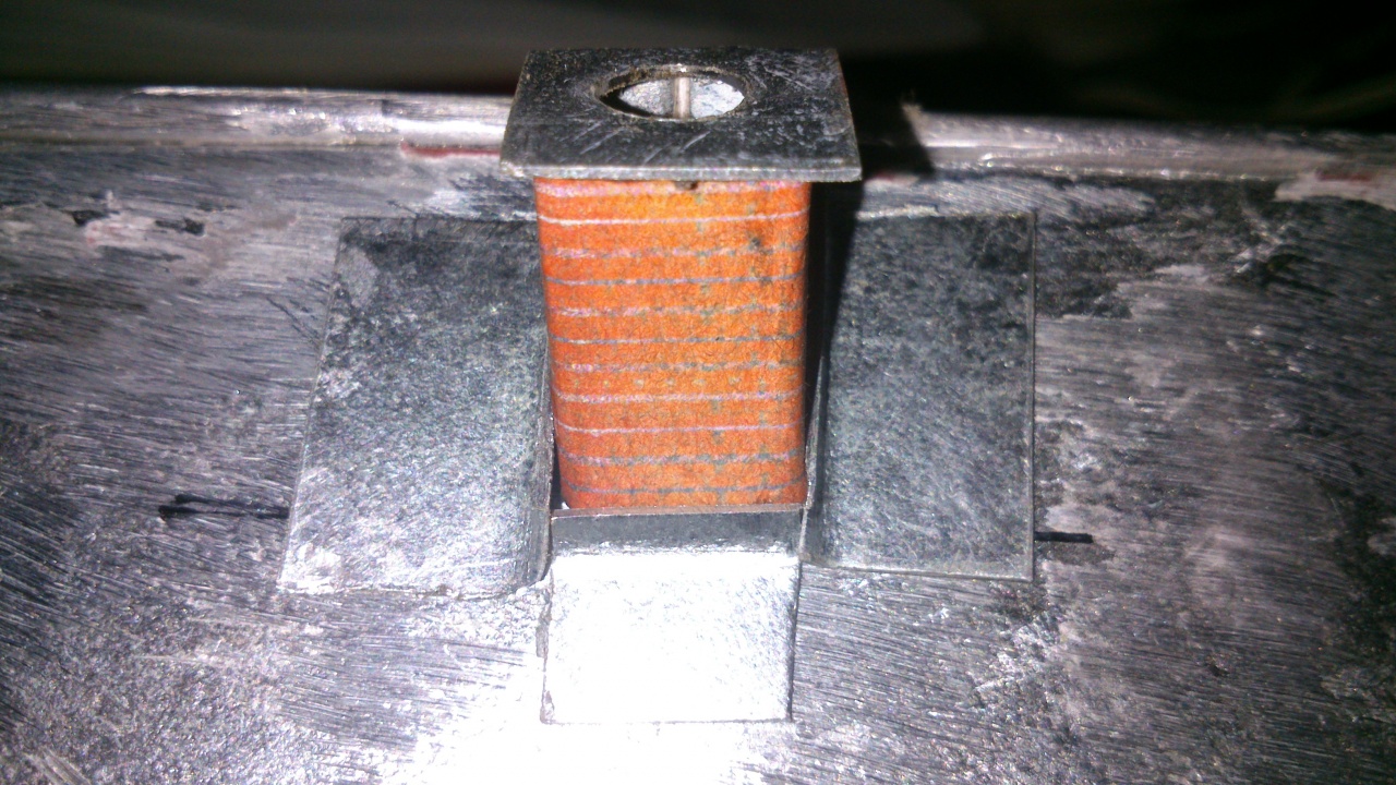

Nekem így sikerült kéményt "építenem". Én is most jövök ki ebből a feladatból. Ha esetleg tudok segíteni tanáccsal akkor jelezd, bár az enyém H0 méretű így azok a segédeszközök amiket én használtam nem biztos hogy neked is jók.
Az épület falait miből készítetted? Polisztirolból?

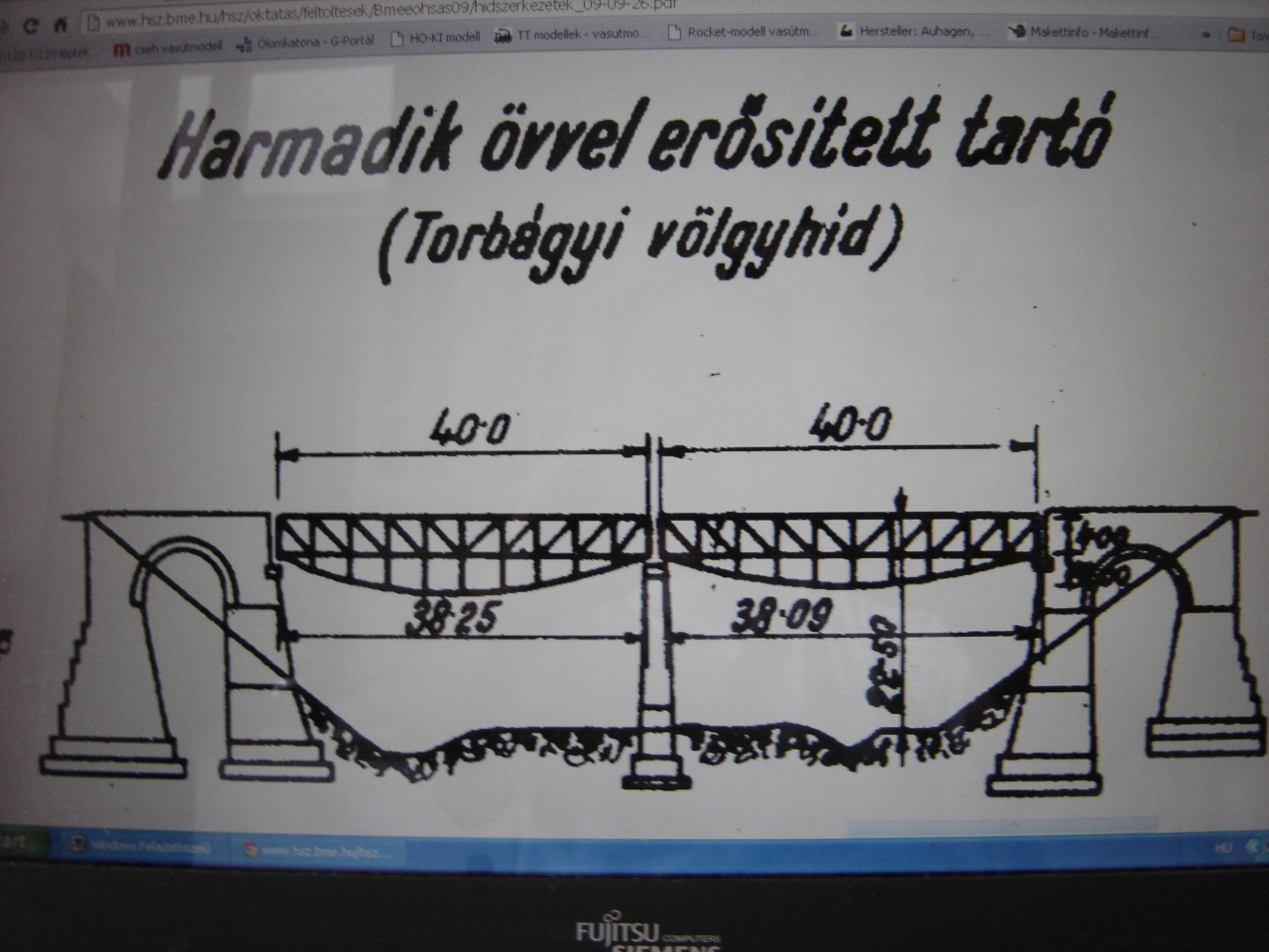

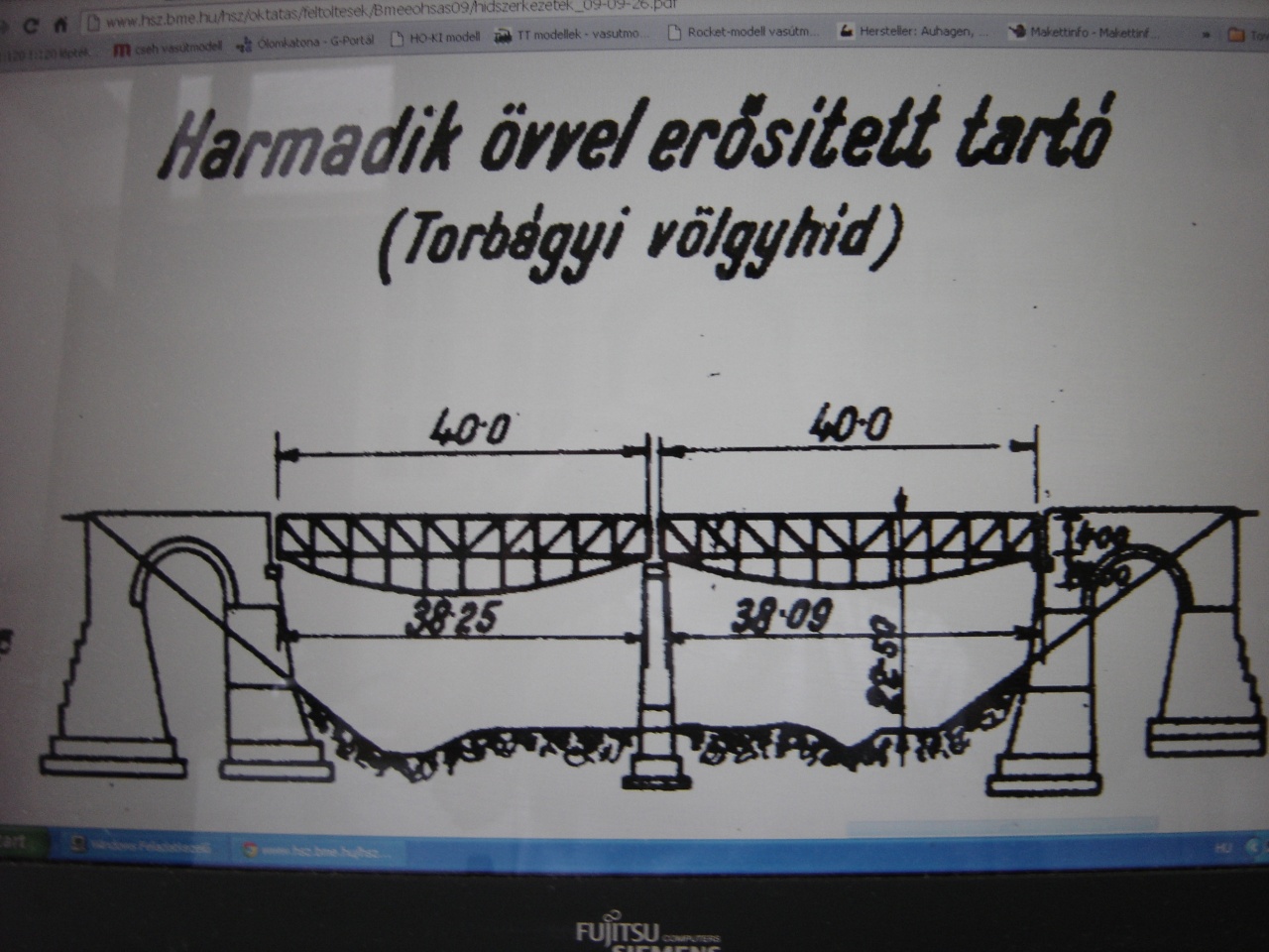

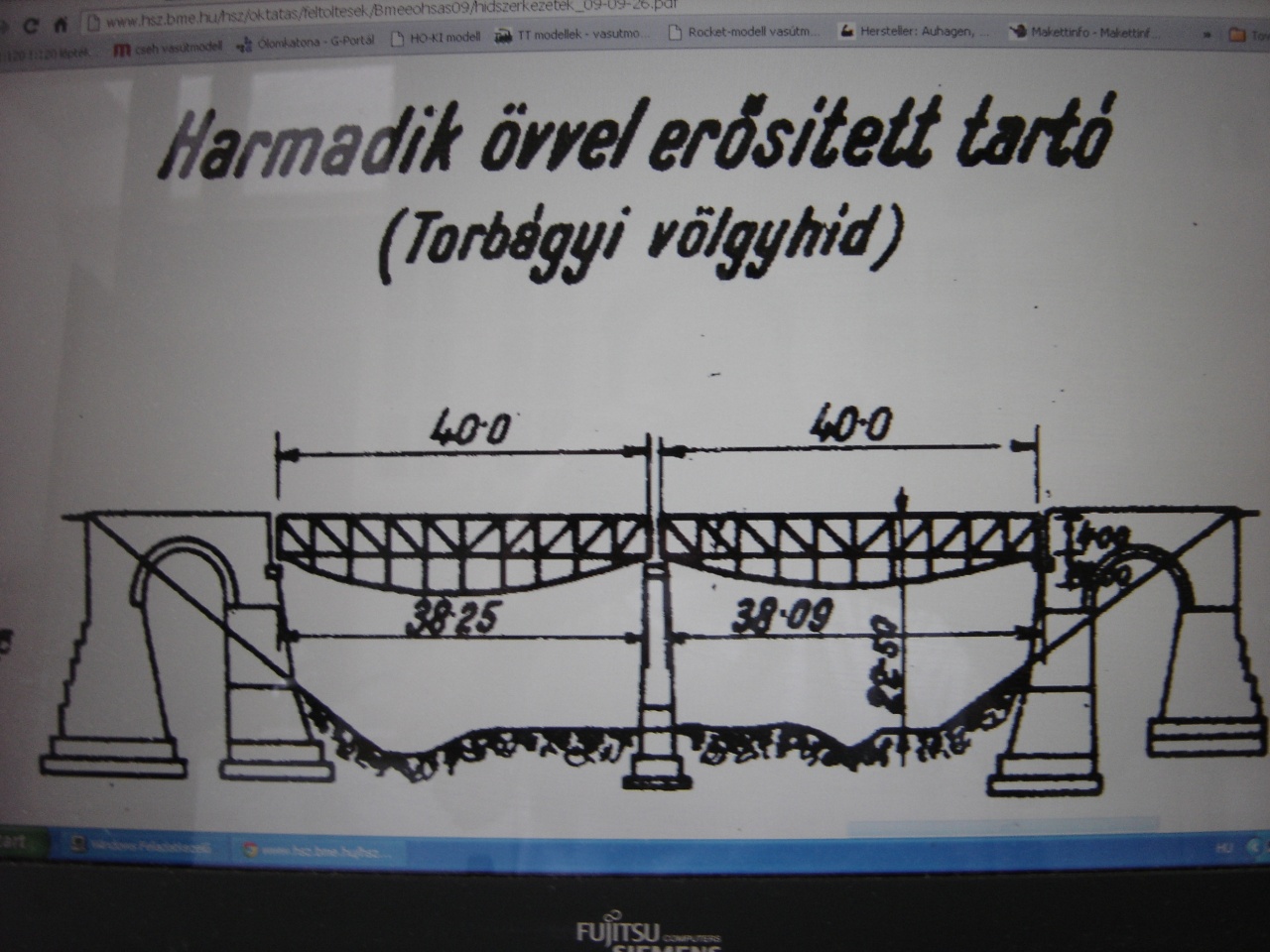

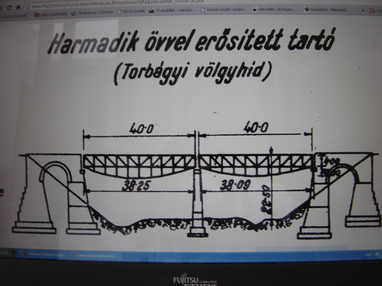

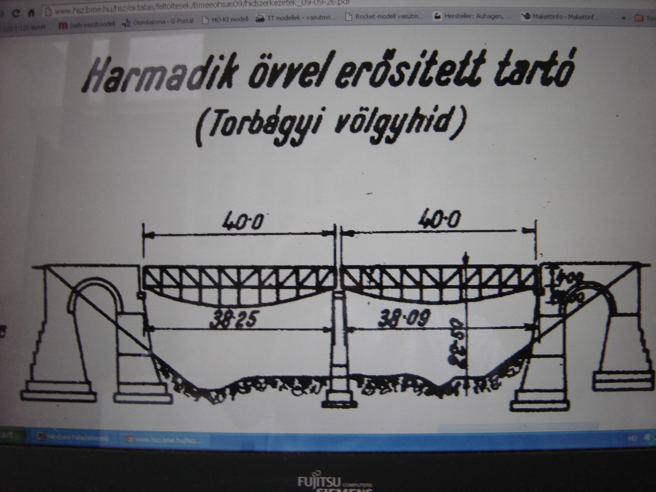

Közben bejutottam BME adatbázisába és egy papírskiccen megtaláltam a lényeget, a híd hosszát, és minő szerencse az egyik modellhíd gyártó termékpalettájában szerepel egy hasonló hídelem szinte tökéletes hosszal (33 helyett 30 centis egy elem, de ezekből 4 db kell a két hídhoz) és a rácsozása is pont olyan csak az alsó íves merevítést kell majd hozzá varázsolni!
Ez lenne az!
Nem lesz olcsó.
Felmerül a kérdés bennem, hogy ennyi ( hidanként 6 cm) csalás bele fér-e?
Mert így 60 centi hosszú lesz a híd 66 centi helyett.
Persze valójában hosszabb lesz mert nem a fémszerkezettől fog kezdődni a modul elem.
(#17341) csíkosháTTú válasza FriTTz hozzászólására (#17338) Válasz • Máj 25, 2013
Én egyetlen, nem rövidített, pontosan 1/87-es viaduktot láttam eddig (a méret iTT off, de nem ez a lényeg), ez Keszthelyen a Kaltenrinne.
Ez egyedileg készült, eredeti tervek alapján. Szerintem belefér egy kis csalás, nem mindenkinek van 600nm-es kiállítócsarnoka modellezni...
(#17342) FriTTz válasza csíkosháTTú hozzászólására (#17341) Válasz • Máj 25, 2013
Hát akkor ezt meg is beszéltük!

A sztirol nem vált be, égette és olvasztotta a lézer. Az oldalak 0,5 mm-es kartonból készültek egy belső merevítésre rögzítve. A kéményt műgyantából gondoltam elkészíteni, de előbb a mesterdarabot kell kiizzadni magamból.
(#17347) masTTertape válasza FriTTz hozzászólására (#17338) Válasz • Máj 25, 2013
Szerintem, ha csak fél méter, de felismerhető az eredeti, akkor is óriási sikere lehet. A torbágyiak biztos tábort vernek majd a modulod előtt.

(#17359) enigma válasza maTTato hozzászólására (#17343) Válasz • Máj 25, 2013
Én 0,4 mm-es acéllemezből készítettem el a falakat és a tetőt, borítása pedig nyomtatott papír lesz. Jelenleg a tető "fedésénél" járok, palautánzatra gondoltam. Szerintem egyszerübb modellezni mint a cserepet. Emlitetted a IV. osztályt az elöző hozzászólásodban. A HÉV (nem a budapesti) IV. osztályú felvételi épületére gondoltál? Épp azt építem, de több képet akkor akarok feltenni ha elkészült

(#17370) maTTato válasza enigma hozzászólására (#17359) Válasz • Máj 25, 2013
Stabil lesz nem mondom... Mi vitt rá, hogy acéllemezt használj?
Úgy gondolom, TT vagy az alatti méretnél már nem érdemes a tető házilagos bütykölésével bíbelődni. Ha az Auhagen egyszer már megcsinálta, hát miért ne használjam. Ha én is 1:87-ben modelleznék, tuti kipróbálnám a saját készítésű tetőt is. Az egyik etalon nálam Battka. A munkái mindig ámulattal töltenek. Legyen az épület, egy fa, vagy dioráma.
(#17373) masTTertape hozzászólása Válasz • Máj 25, 2013
Ugye emlékeztek még a zeuke.nl oldalra? Nos Rob Dikken ismét előkerült és fejleszti új honlapját. Addig is ízelítő
(#17374) enigma válasza maTTato hozzászólására (#17370) Válasz • Máj 25, 2013
Ha röviden akarnék válaszolni akkor azt mondanám: ez volt itthon. Ha jobban ki akarnám fejteni akkor pedig azt. hogy élvezem a kihívásokat, és annak idején mikor el kezdtem a modell építést, (van már annak vagy 2 hónapja...) eldöntöttem (éppen talán látva Battka mester munkáit) hogy amit lehet azt sajátkezüleg akarok elkészíteni. Nekem ez a modellezés alfája és omegája.
Nem igazán a megmunkálásával van nagyobb gondom, hiszen a 0,4 mm-es vastag lemez könnyen megmunkálható, hanem a panelek összeillesztésével. Hegeszteni, vagy forrasztani éppen az anyag finomsága miatt nem akartam, így maradt a ragasztás. Mivel csak horganyzott lemezem van ez még külön probléma a ragasztásnál. Némi háztartási sósav segedelmével megszabadultam a bevonattól és stabilra tudtam ragasztani.
(#17375) etwg válasza Váltógyártó hozzászólására (#17358) Válasz • Máj 25, 2013
Pontosabban a spagetti az amit a makaronibol kitolnak.....
(#17376) FriTTz válasza etwg hozzászólására (#17375) Válasz • Máj 25, 2013
De körkivágóval vagy esztergával vágják ki esetleg lombfűrésszel?
(#17380) enigma válasza FriTTz hozzászólására (#17376) Válasz • Máj 25, 2013
Rézcső készítése: Végy egy megfelelő méretű lyukat és rakd körbe rézzel. Gondolom ez tésztával is működik
(#17381) GABA TT válasza enigma hozzászólására (#17374) Válasz • Máj 25, 2013
Az a sav amibe horganyt le marattad a vas lemezről, tökéletes
oltott sav lesz a réz elemek forrasztásához idővel, minél jobban ki dolgoztatod annál jobb. ( forrasztó víz )
(#17383) FriTTz válasza GABA TT hozzászólására (#17381) Válasz • Máj 25, 2013
Pontosan, régen a bádogosok is ezzel forrasztottak!
(#17386) maTTato válasza enigma hozzászólására (#17374) Válasz • Máj 25, 2013
Anno sok-sok évvel ezelőtt, még a rendszerváltás előtt találtam egy darab 0,5-ös horganyzott lemezt és merő passzióból építettem belőle egy kis vitorlást. A bordákat és a külső palánkolást forrasztottam a fenékhez, illetve a fedélzethez. Kiválóan tartott és még esztétikus is volt. Hosszú évekig őrizgettem. Hogy hová lett...
(Ja és mindezt a munkahelyemen, mert akkorra a Budapesti Lakásépítő Váll. már halódott és nem kellett elektromos elosztó szekrény.)
ON
Szerintem ha forrasztod és nem ragasztod, szintén jó eredményt érsz el. Igaz én beraknék egy alapot és egy födémet. Kíváncsi vagyok a végeredményre. Remélem néhány képet közzéteszel.

(#17397) enigma válasza maTTato hozzászólására (#17386) Válasz • Máj 26, 2013
Mindenképpen, de csak majd akkor ha látványos lesz, most még csak a meztelen lemezfalak csúfoskodnak... Sajna nagyon rapszodikus az időbeosztásom, sosem tudom előre hogy mikor mennyi időt tudok szakítani a modellezésre, így ígérni sem ígérem hogy pontosan mikor készülnek képek.
A forrasztást élből elvetettem, mikor elkezdtem az épület építését, de így átgondolva amit írtál lehet, hogy hiba volt. A ragasztás egyáltalán nem tolerálja a még a legapróbb művelet utáni mozgatást sem míg a forrasztás azért e téren több szabadságot ad.
Alapzata már ennek az épületnek is lesz, csak még nem rögzítettem, mert a nyílászárok beépítésekor még alulról be kell még nyúlnom. Födém pedig egy későbbi verzióban fog valószínűleg játszani, amiben reményeim szerint füstölőtartályos kémény lesz, ahhoz pedig kell valami tartóelem.

Szerintem nem csikokra, hanem L, T ill. I profilokra lesz szükséged.
Az egyik legismertebb az Evergreen, de van más is.
Sárgarézprofilokbol is több szállito van, ezek marott dolgok igy drágák is, viszont nagyon szépek, élethüek és idötállók.
(#17402) M298 válasza FriTTz hozzászólására (#17387) Válasz • Máj 26, 2013
Egy javaslat a hídszerkezetre: a Pilz sín "I" tartóra roppant hasonlít és forrasztással gyönyörű rácsos szerkezet alakítható. Sziszifuszi munka ennél is a darabok leszabása, majd feszültségmentes forrasztása. Én annó a 70-es években készítettem az akkori úttörővasúti terepasztalra és ma is létezik, sőt kiegészítették alakjelzővel.

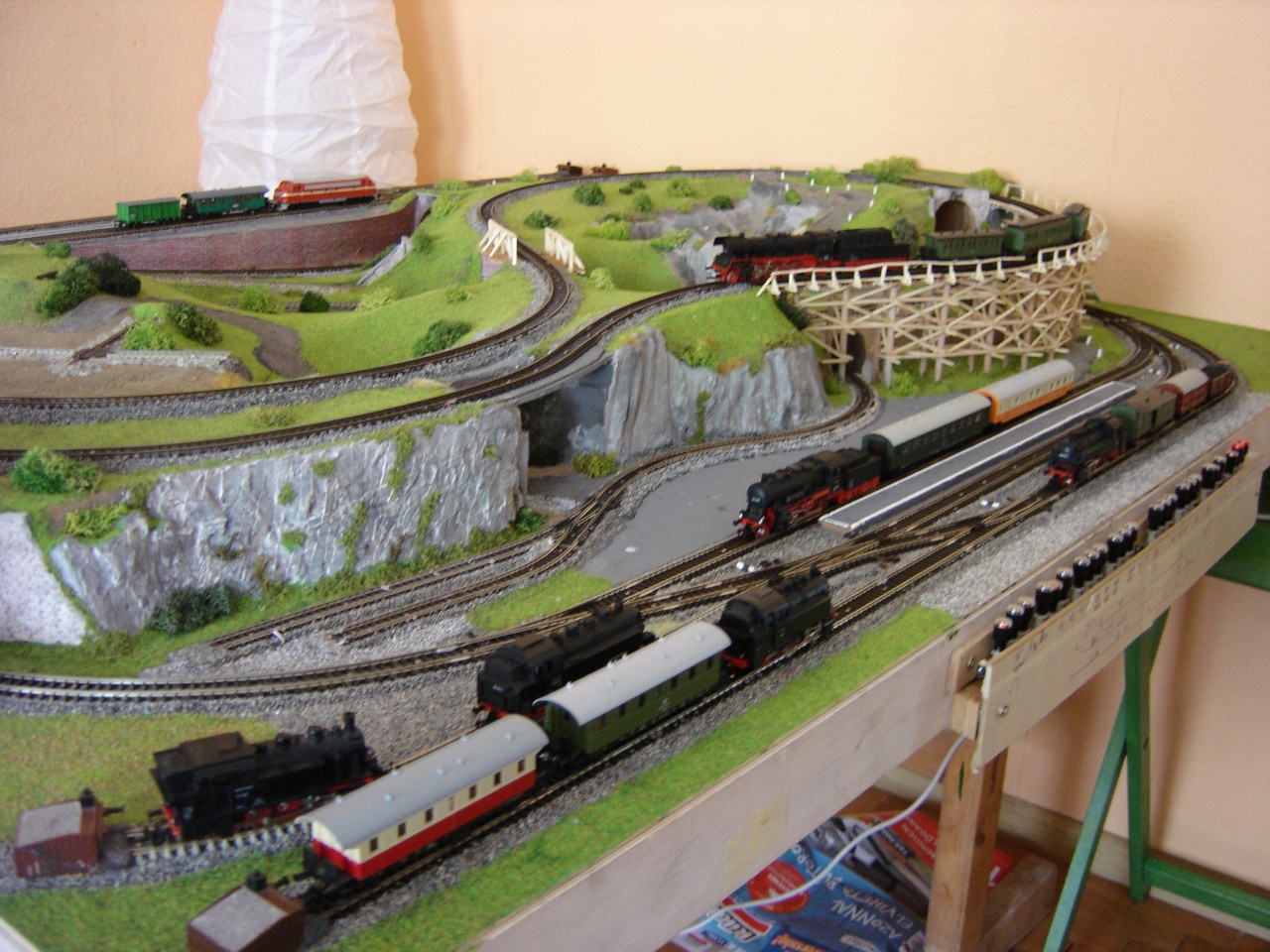

(#17404) FriTTz hozzászólása Válasz • Máj 26, 2013
Ma reggel nálam aludtak az unokaöcsik!
(fáj is a derekam)
A szülinapos első dolga volt reggeli késés behozása és a vonatrendezés, imádja a szerkocsis gőzmozdonyt (BR 56) és amikor ma reggel felraktam neki a BR 35-öst megkérdezte nagyon komolyan, hogy "most szórakozol velem?" !
Pár napja rábökött egy piros Taurus képére, hogy olyat szeretne (akar), majd ma megkapja azt is!
