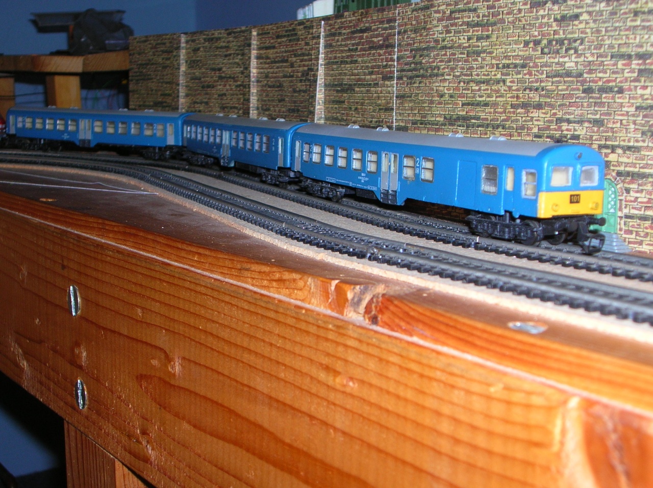

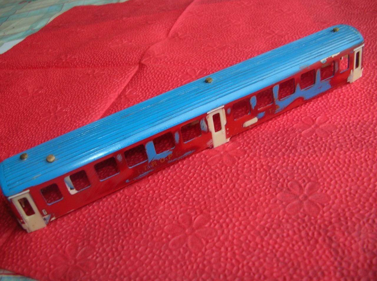

(#10291) mrbecherovka hozzászólása
Okt 31, 2012 |
Kezdem összeszedegetni az anyagokat, elsőnek terv egy bhv kocsi elkészítése lesz. |

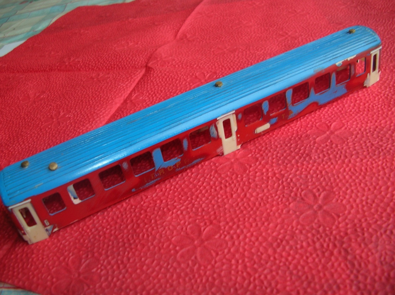

(#10292) mrbecherovka hozzászólása
Okt 31, 2012 |

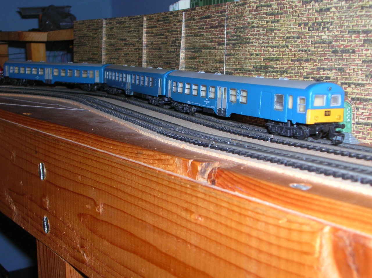

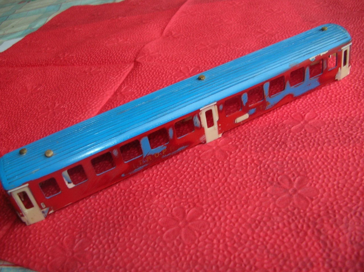

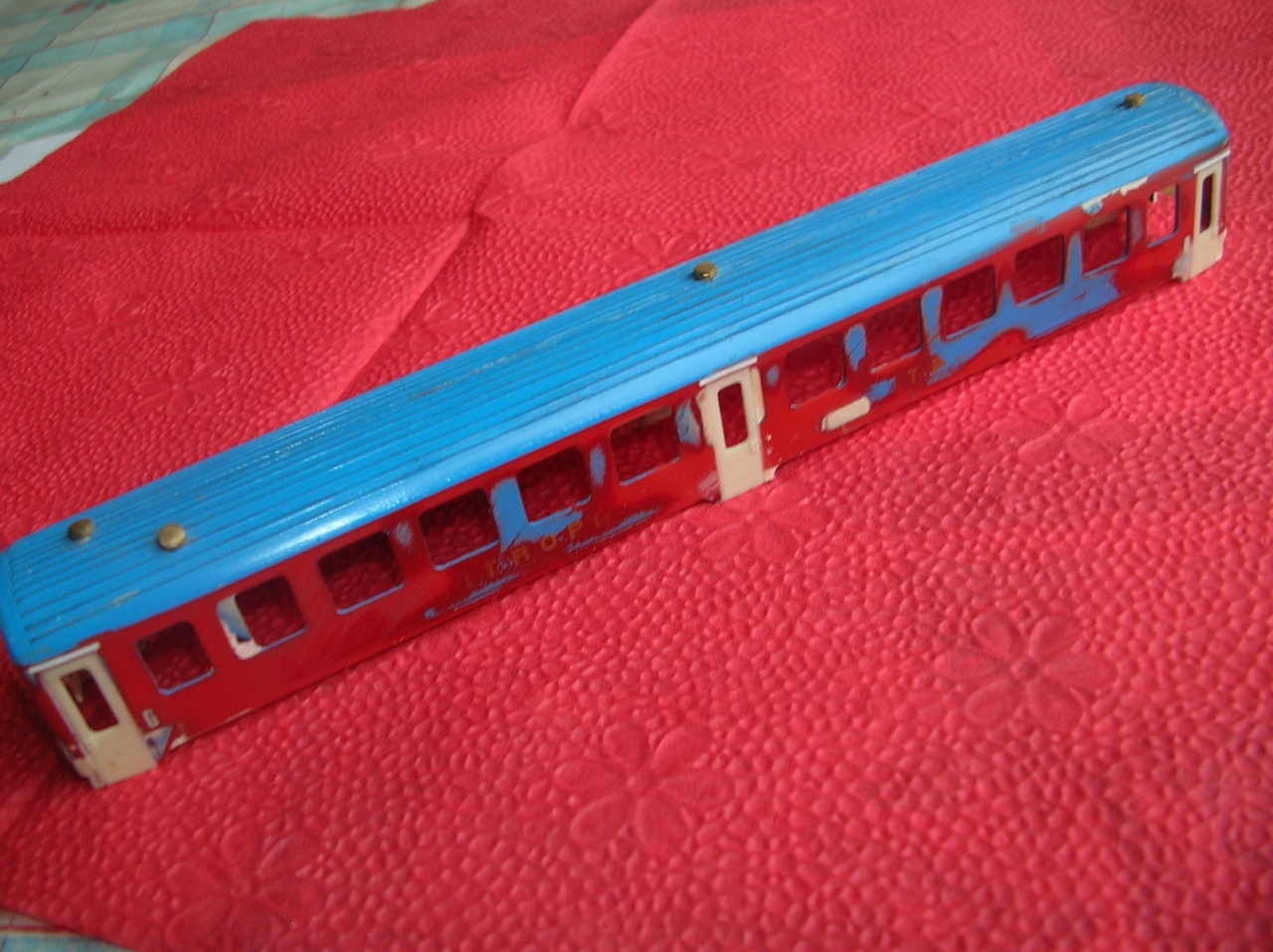

(#10298) M298 hozzászólása
Okt 31, 2012 |

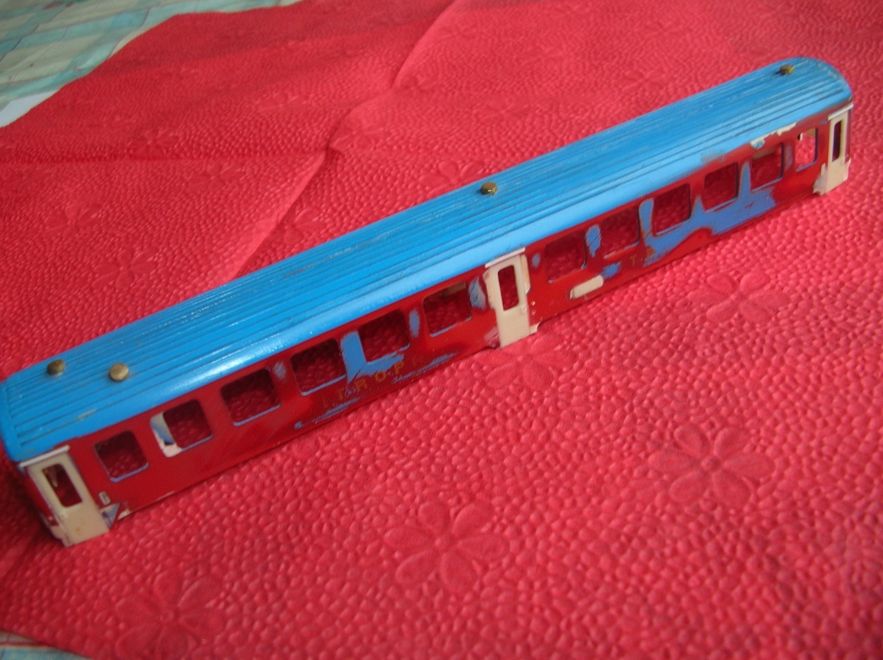

Szeretném javasolni, ha 0-ról indulsz, akkor keress egy műgyanta öntvényt, alakítsd kedvedre, próbálkozz meg a festéssel és feliratozással és már élvezed is a Bhv, illetve vezérlőkocsija okozta örömöt. A második lépcső legyen a börzén beszerzett donor jármű hosszabbítása, csiszolása, ablak eltűntetése, új ajtó nyitása stb. Ezen tapasztalatok után ajánlott saját mesterdarabot, forgóvázat kézzel kivágva, vagy gravírozva, vagy maratva elkészíteni kocsira, majd a mozdonyra. Sok sikert. |
(#10387) mrbecherovka hozzászólása
Nov 3, 2012 |

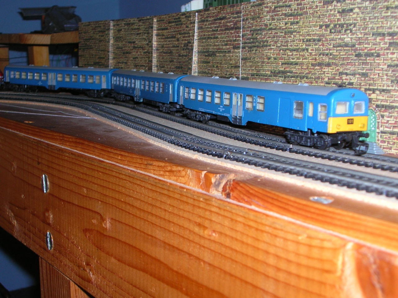

szép darab!most éppen nyomtatott áramköri lapokból vágom majd a bhv oldalait, a rézfóliából maratással hagyom ki az ablakhelyeket, ugyanigy készül az alváz is, azt egyszerűbb lesz.Folyamatban még a kis maróasztalom élesztése is csak nem találok olyan helyet ahol megfelelő minőségben tudnának késeket élezni + feleket a maróba |
(#10388) mrbecherovka hozzászólása
Nov 3, 2012 |
Feliratgravírozáshoz pedig épülőben van az 50mW-os lézer |

Igen , elsődleges cél a TT mert régen apámnak is az volt.De annak meg a nagy hátránya az hogy sok modell forgóvázával együtt fordul a pályakotró is.Erre valami ötlet?

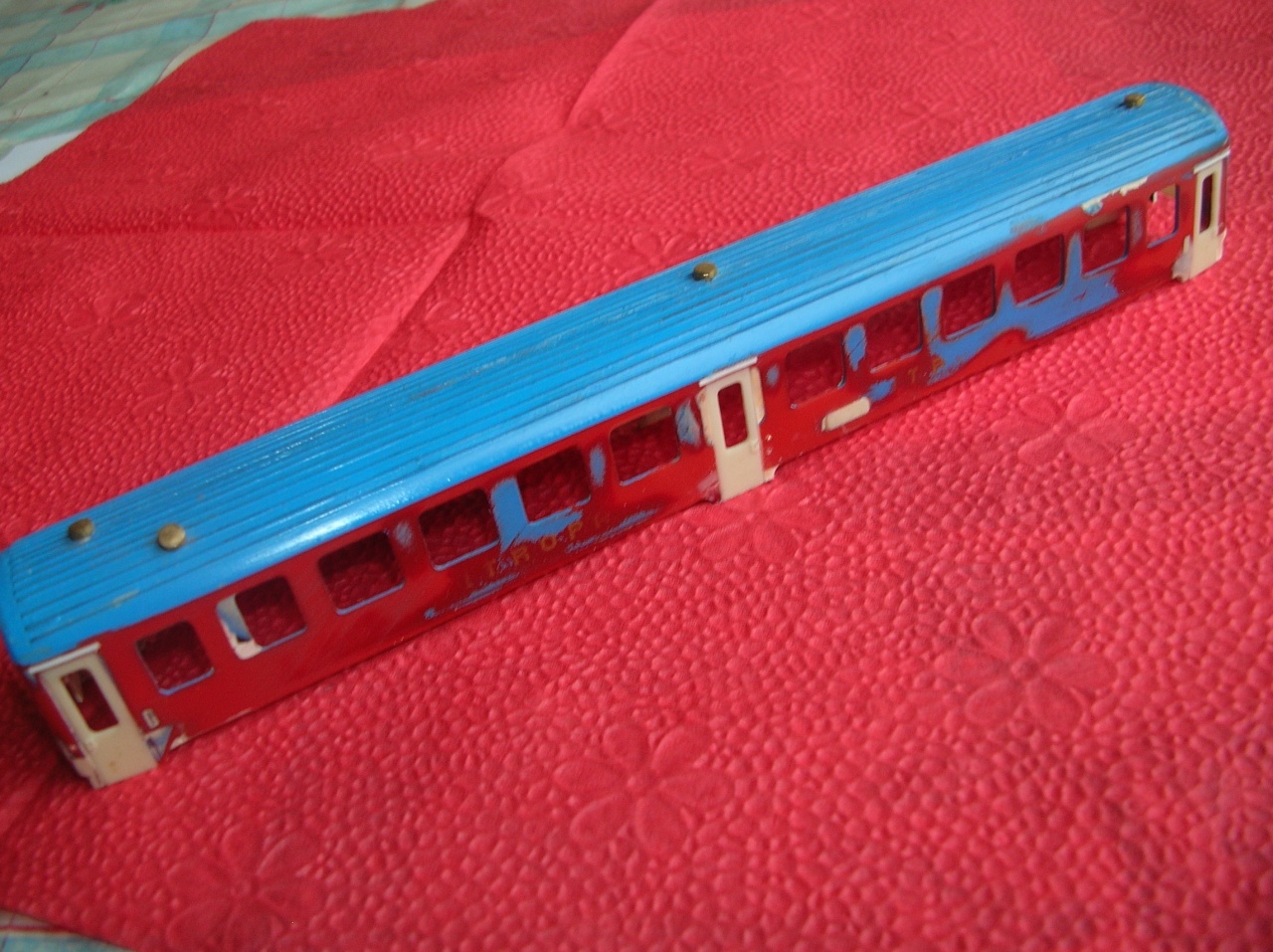

(#17479) Vova válasza M298 hozzászólására (#10298)
Máj 28, 2013 |
Mester! Érdeklődnék, hogy hogyan készült a bordázat a kocsi tetejére! Köszönöm! |
(#17480) M298 válasza Vova hozzászólására (#17479)
Máj 28, 2013 |
Kenegeti a hájamat a "Mester" titulus, de azért mégsem kéne. 0,3 vagy 0,4 mm-es horgász damil a 0 ,5 mm-es furatokban, megfeszítve, majd pillanatragasztót óvatosan végigcsurgatva. Lényeg, hogy a damil a tető külső és belső oldalán legyen megfeszítve, mert különben "szép" íves lesz a tető. A damil furatait egyenlő távolságra kell elhelyezni. Nem könnyű feladat. |
(#17487) Vova válasza M298 hozzászólására (#17480)
Máj 28, 2013 |
Köszönöm! Én meg már letettem a damilról, mert sztirollapba hornyokat véstem ollóval acélvonalzó mellett, abba akartam beleragasztani a damilt, de persze sehogy nem akart jó lenni, girbe-gurba lett... A fúrás meg eszembe nem jutott volna :S  |

(#17493) sunocske válasza M298 hozzászólására (#17480)
Máj 29, 2013 |
Idézet: „Lényeg, hogy a damil a tető külső és belső oldalán legyen megfeszítve”
Ezt a részt nem értem.  |
(#17495) Vova válasza sunocske hozzászólására (#17493)
Máj 29, 2013 |
Ha csak a külső oldalon van a damil, és megfeszítik, az felhúzza a tetőt, mint egy íjat, ezért kell belülre is, ami ellenirányú feszítést ad - gondolom én. Majd ma kipróbálom az eljárást. |
(#17502) sunocske válasza Vova hozzászólására (#17495)
Máj 29, 2013 |
Hát, ez ellentmondana egy kicsit a statikai ismereteimnek. Bár attól még igaz lehet.
Megjegyzés: ennyire puding anyagból készülnének a vasútmodellek? |
(#17576) M298 válasza sunocske hozzászólására (#17493)
Máj 30, 2013 |
Vova-nak igaza van. Főleg akkor, ha a tető mellett ajtó és ablakok is kivágásra, módosításra kerülnek, vagy valami folytán a két oldallap nem teljesen zárt. |

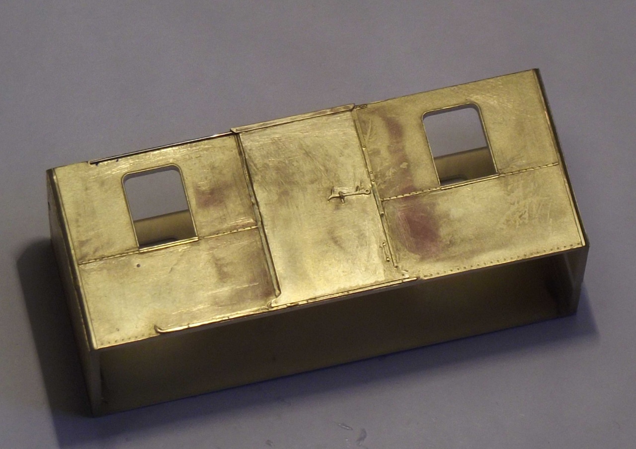

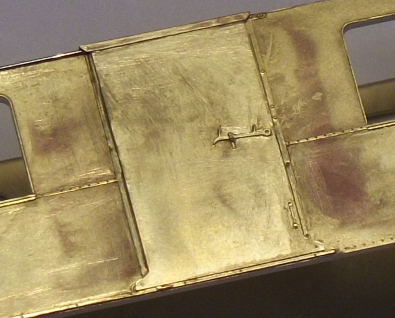

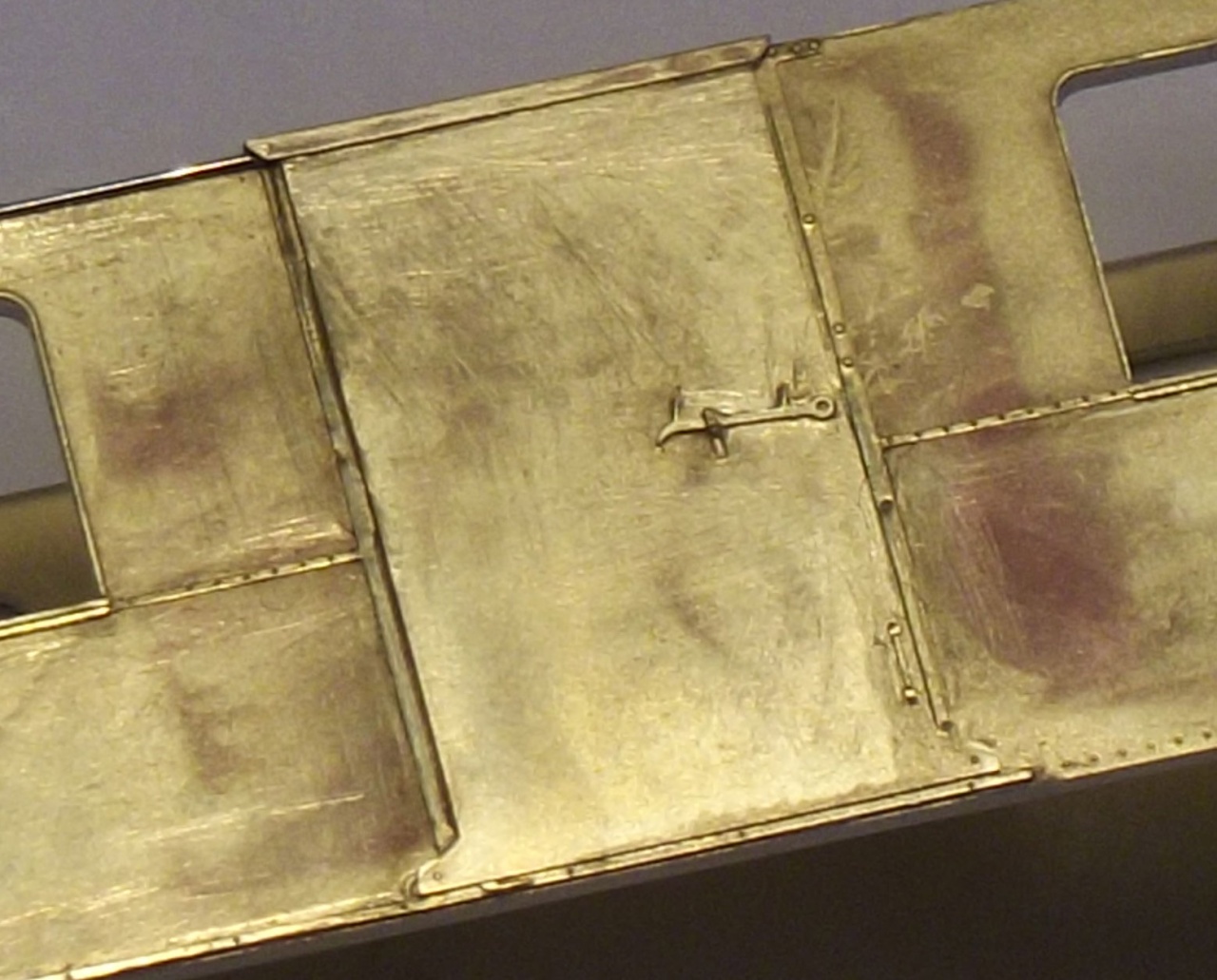

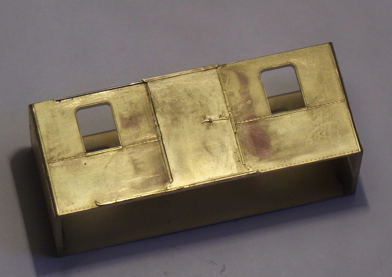

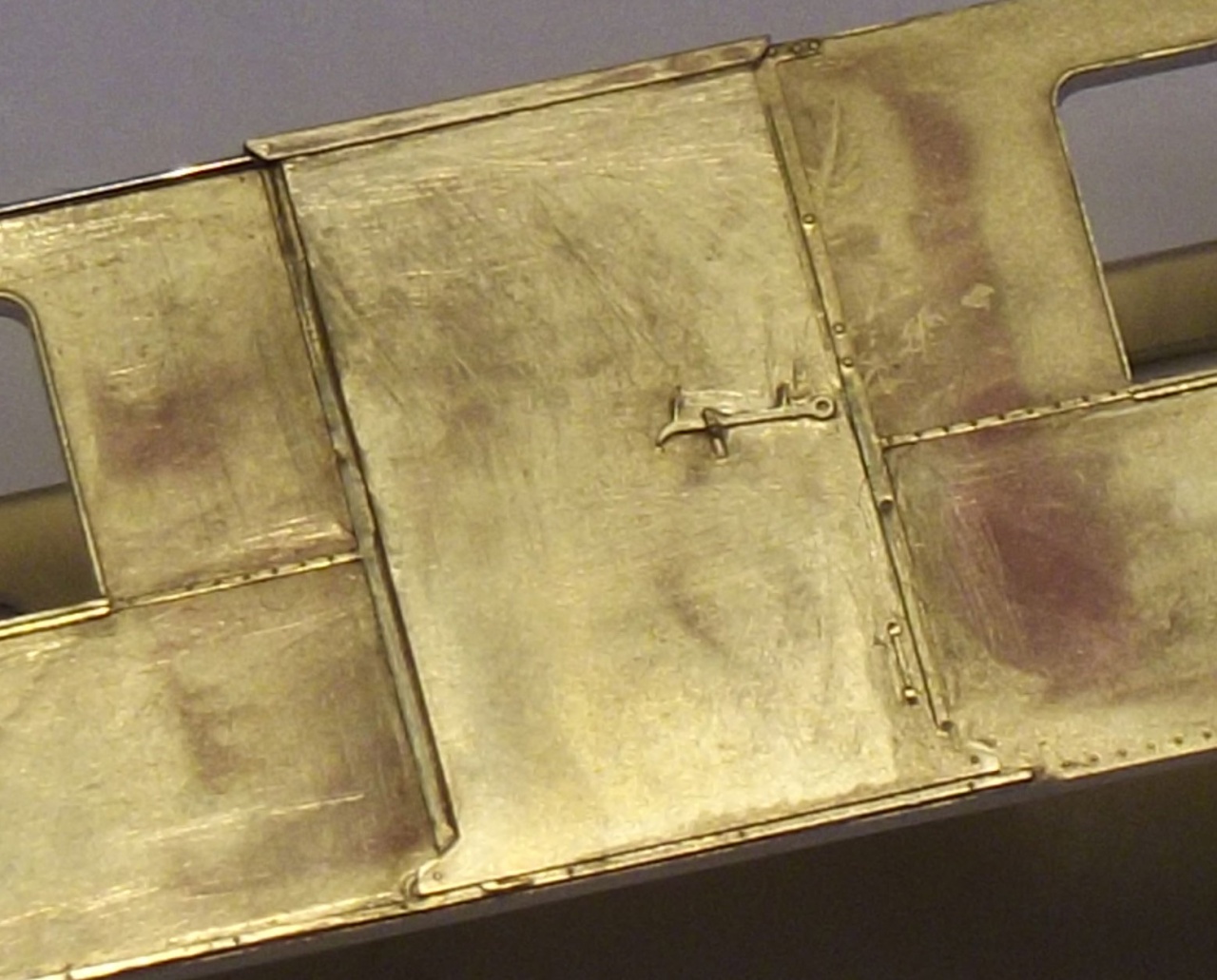

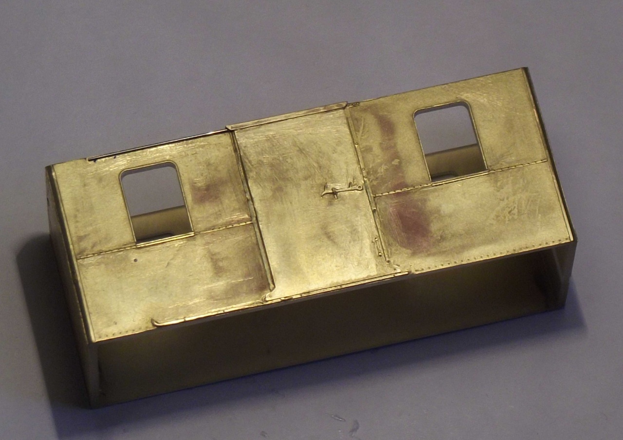

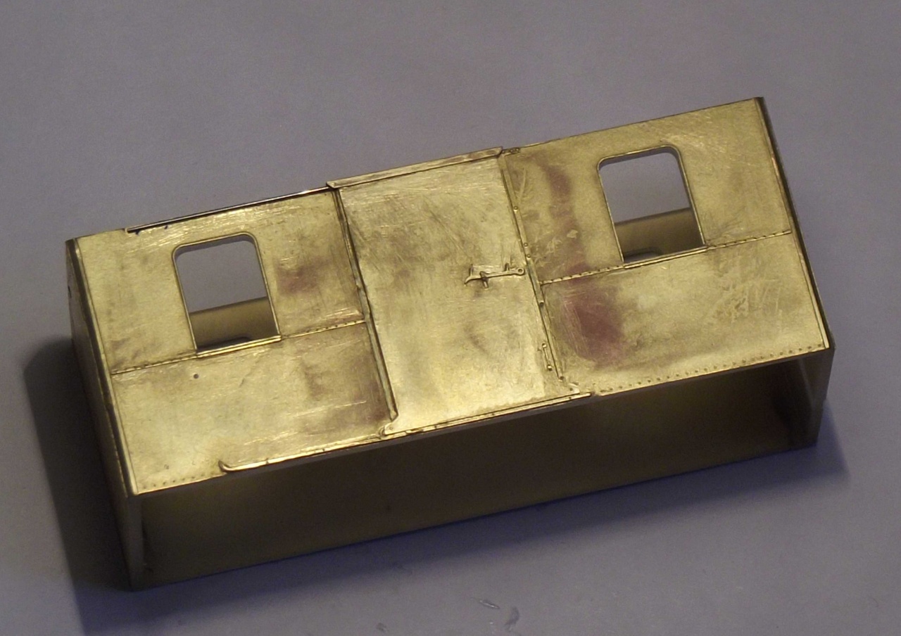

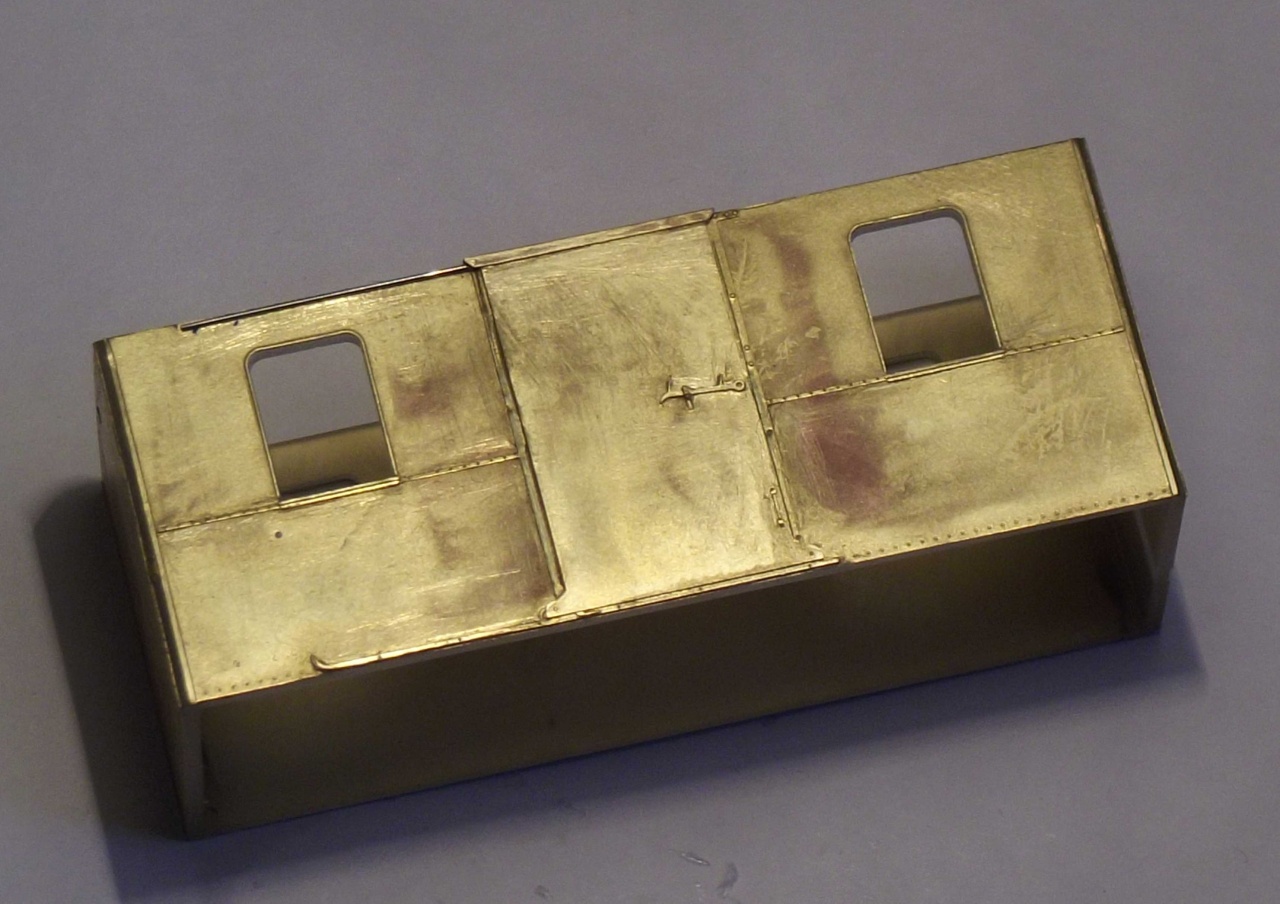

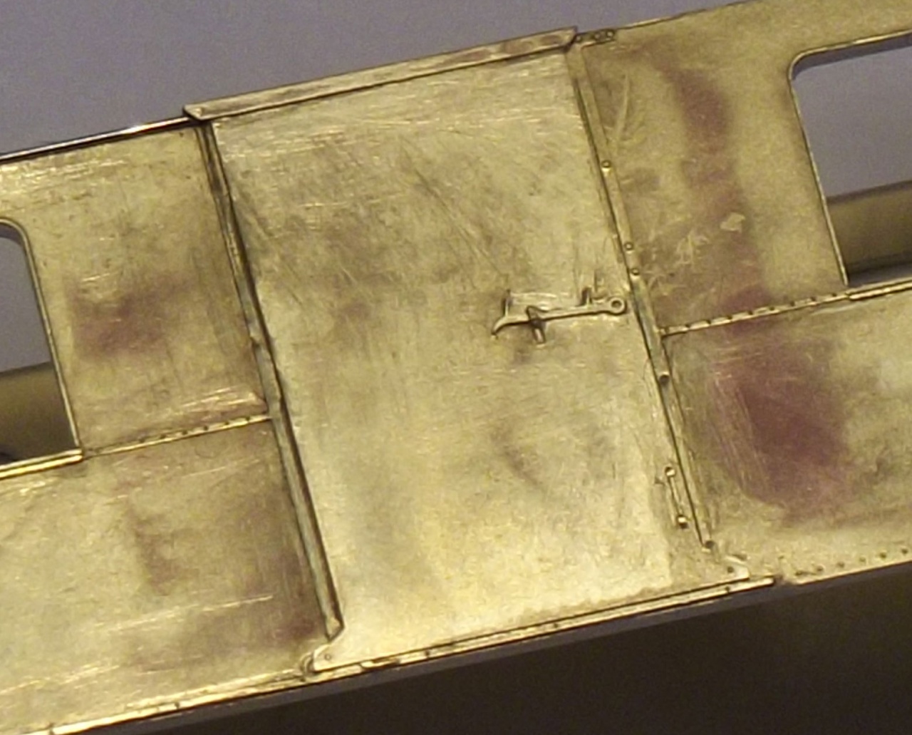

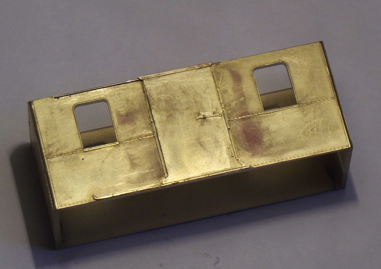

(#31953) Milos Grimasz hozzászólása
Ápr 12, 2014 |

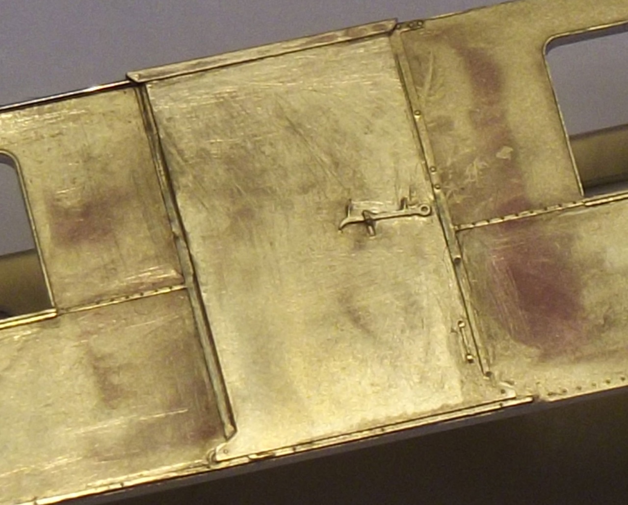

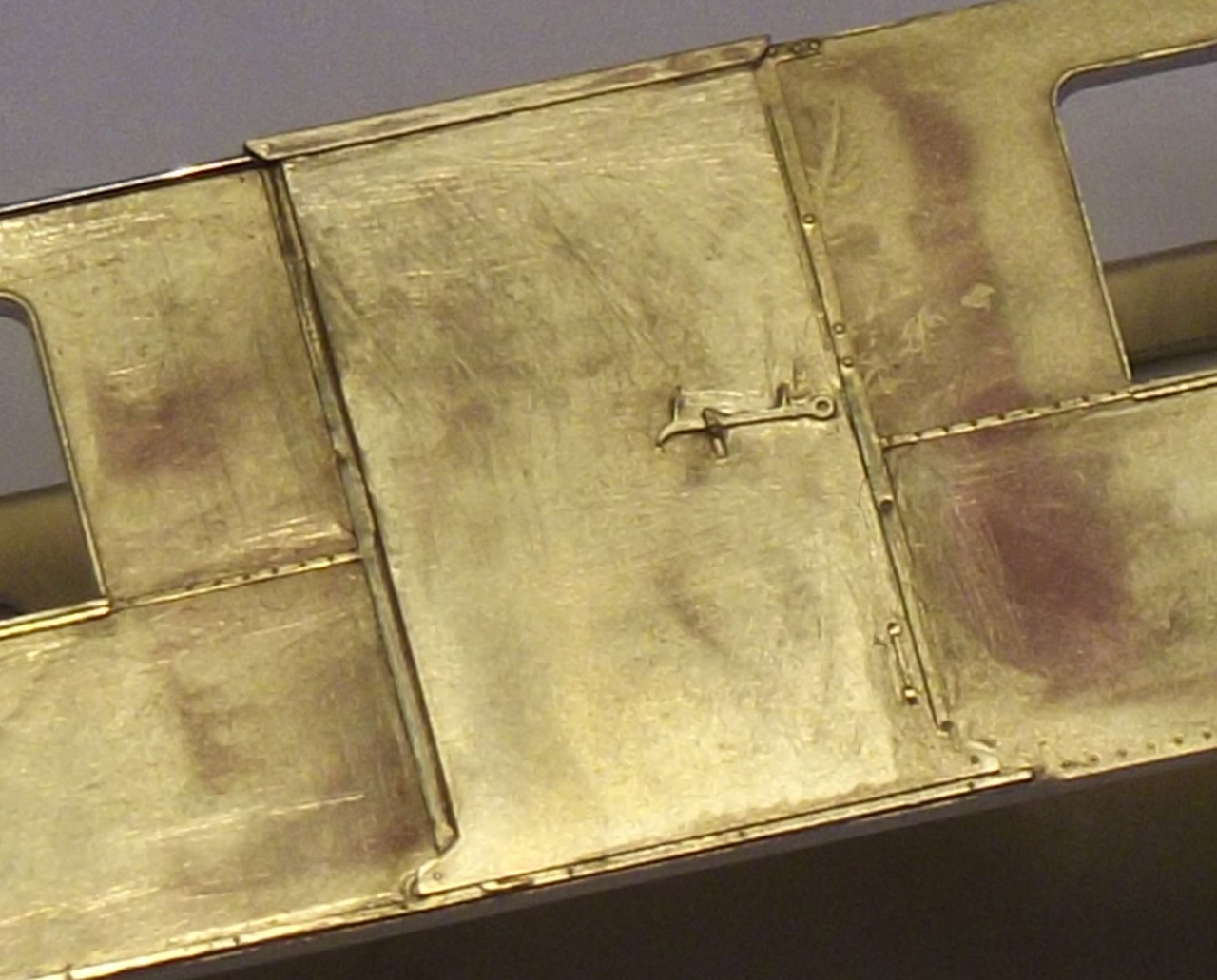

Készül a Bolhacirkusz!
Weitzer pogyászkocsi.
Építési méret H0e. Ebből következik, hogy kicsi, viszont nem nagy.  A kocsiszekrény hossza: 61mm.

(#57295) Milos Grimasz válasza róbertke hozzászólására (#57293)
Szept 16, 2017 |
Ezt sehol. Viszont maratódik a Leopolder féle. Ha minden igaz pár hét és lesz belőle.
Sajnos ez a kocsit a mintavételezéskor tönkre ment. Gyantából lett volna. Azután jott az új koncepciü és rézre átlett tervezve. |

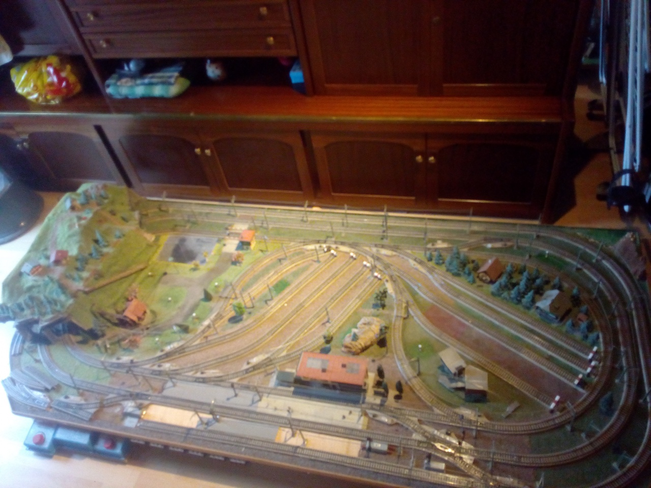

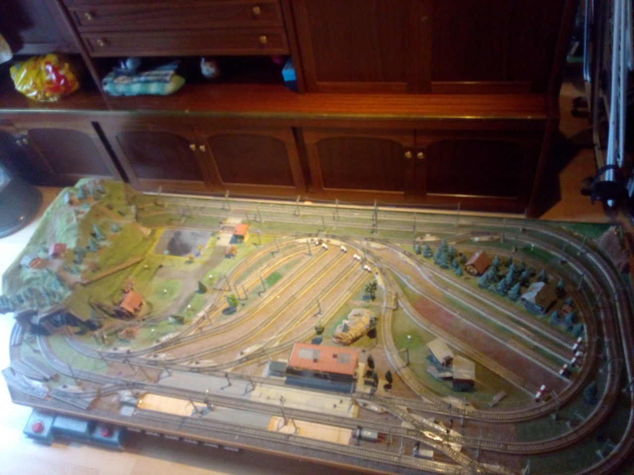

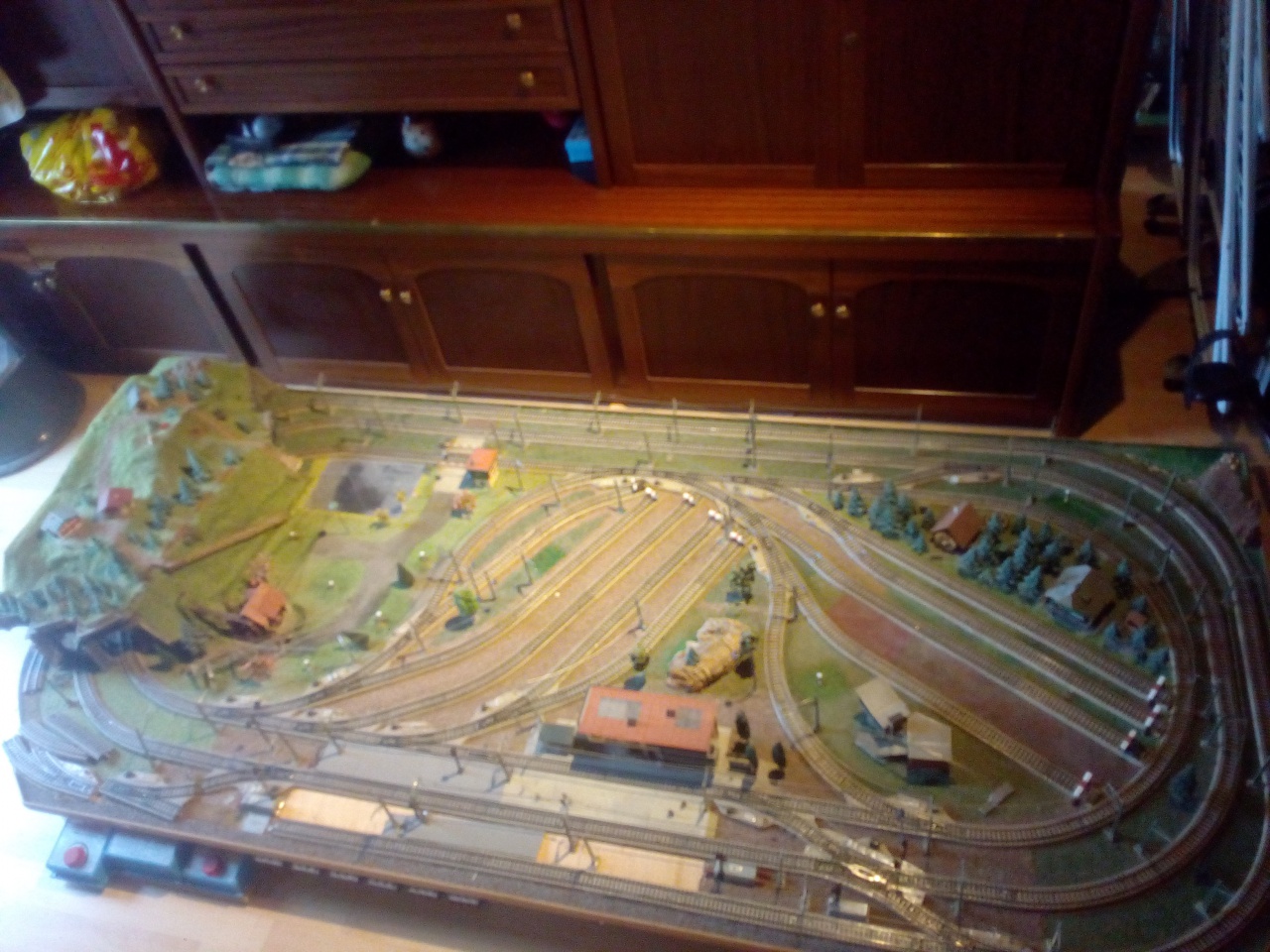

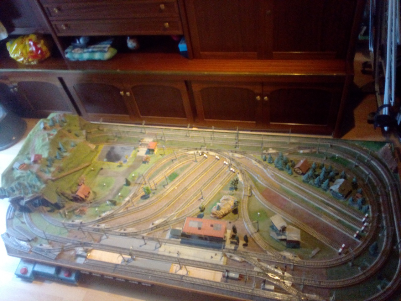

(#57819) mrbecherovka hozzászólása
Nov 30, 2017 |

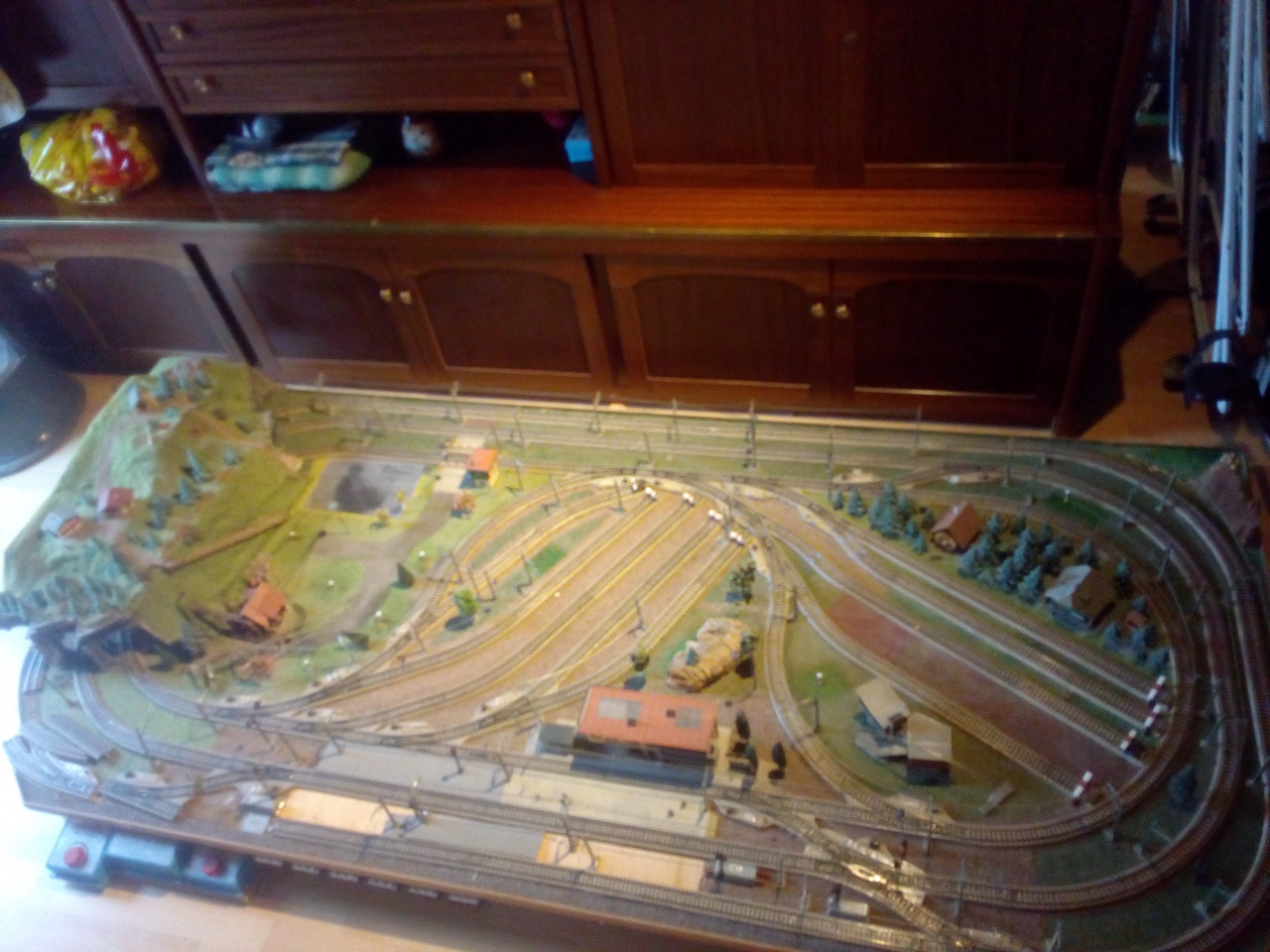

Szervusztok!
Hosszú hallgatás után jelentkezem. Jelentem átnyergeltem Märklin h0ra! Sikerült is egy terepasztalt beszerezni, melynek átépítése januárban kezdődik meg. |

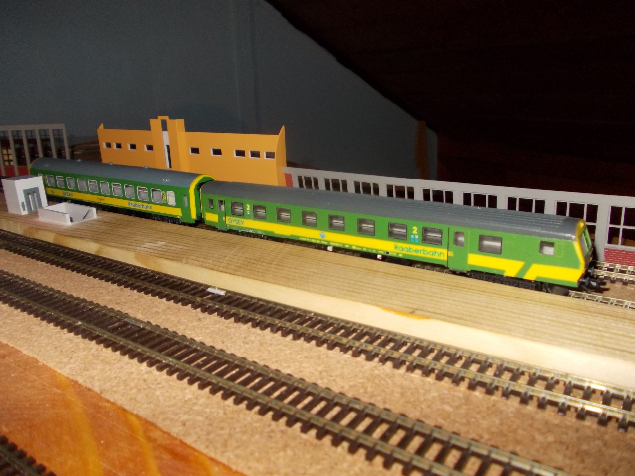

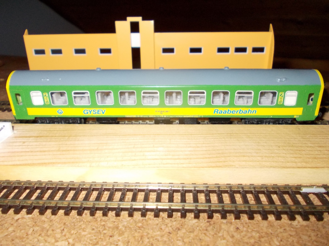

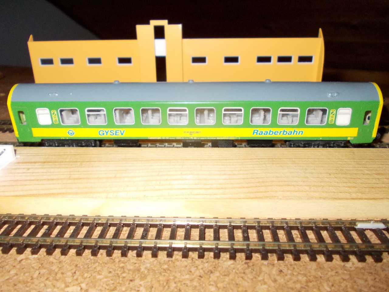

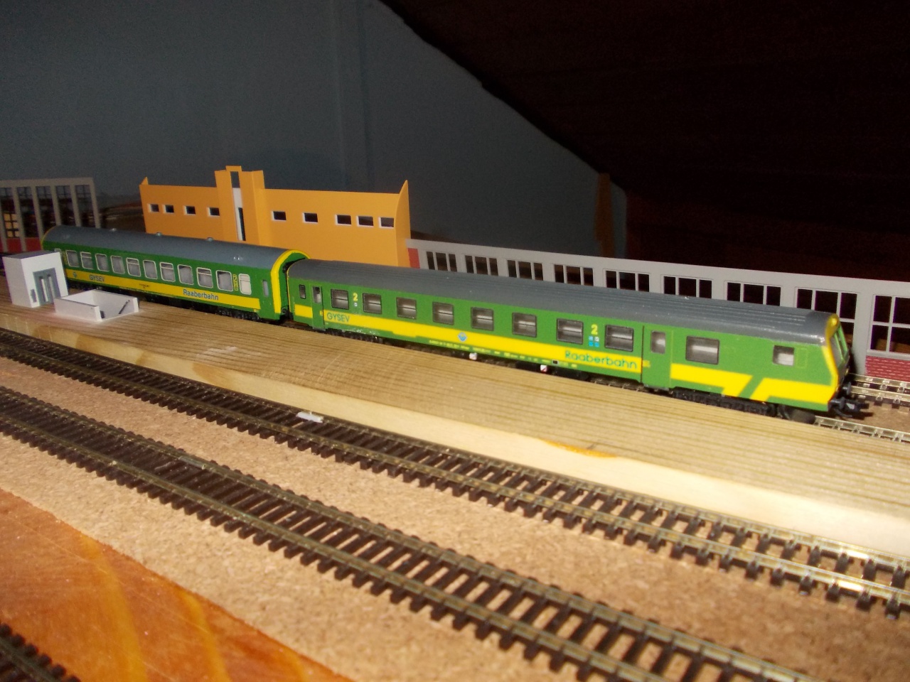

(#58281) M298 hozzászólása

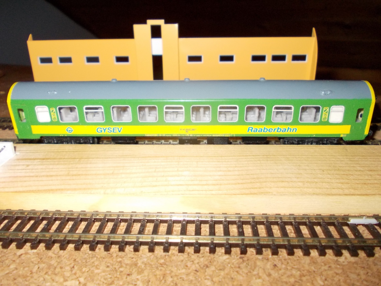

Feb 4, 2018 |

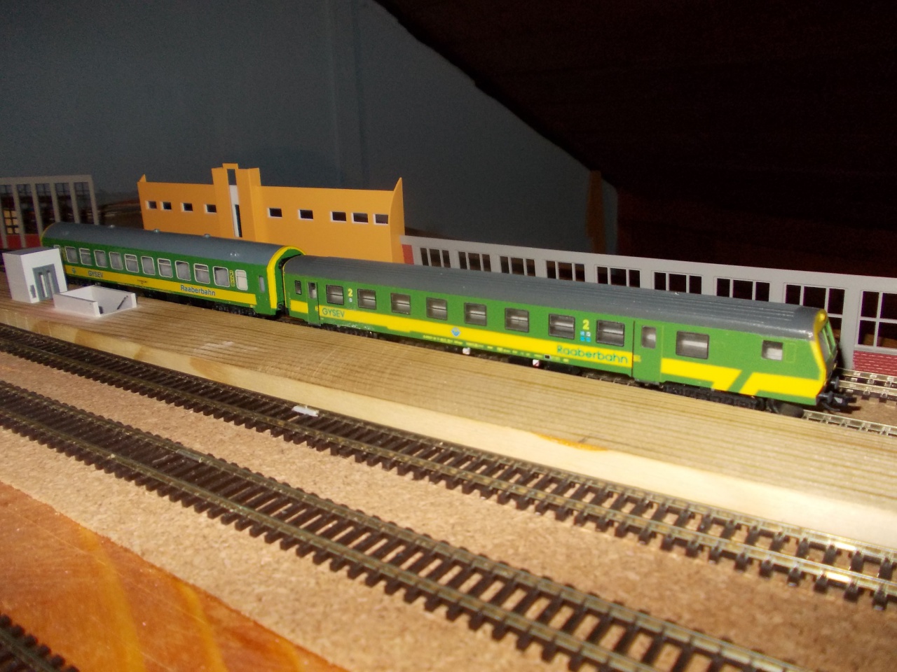

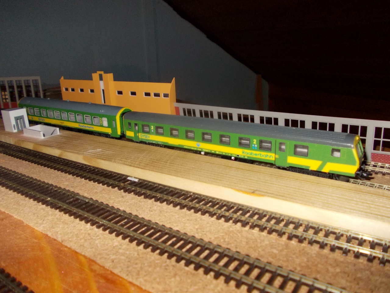

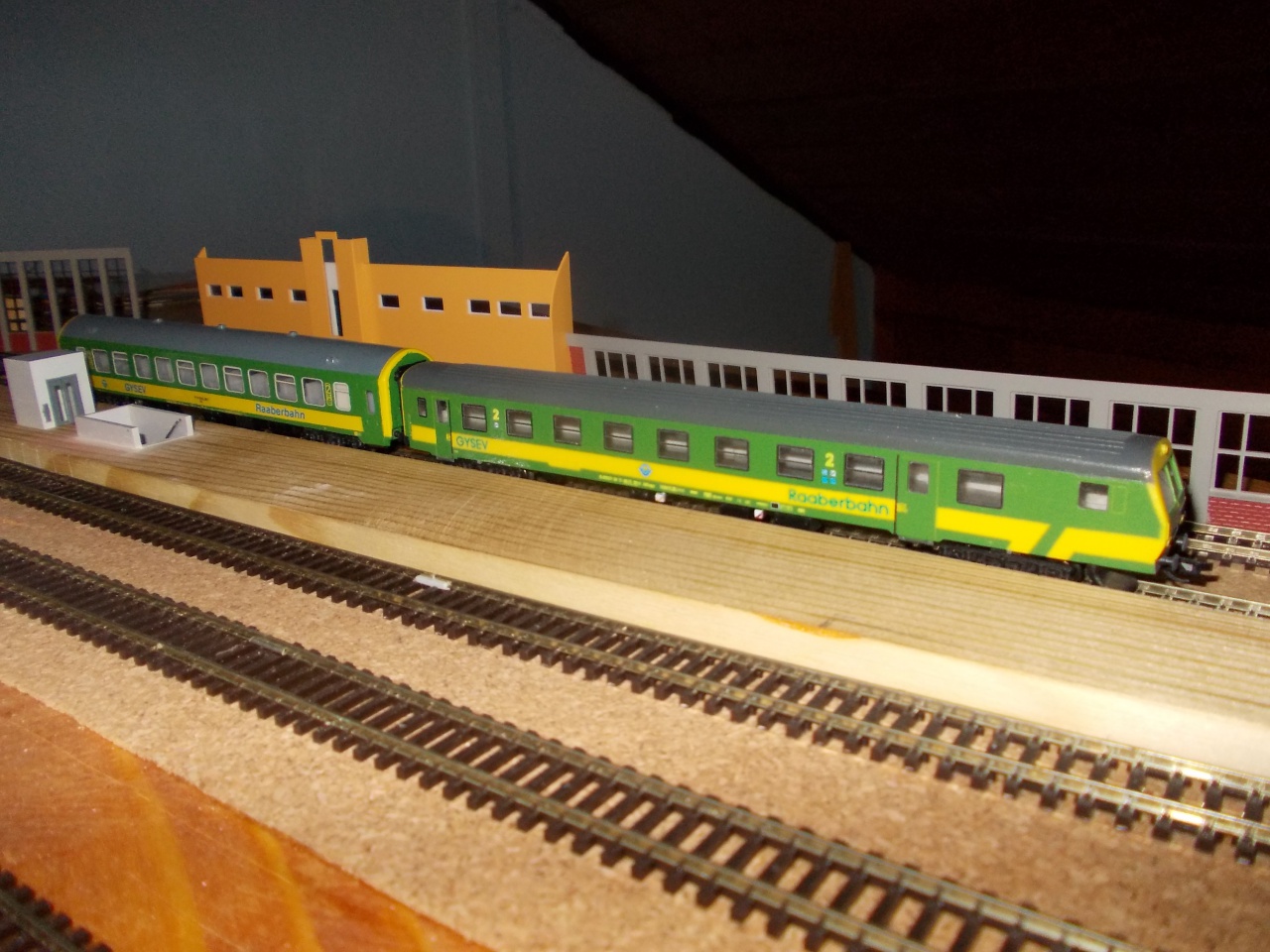

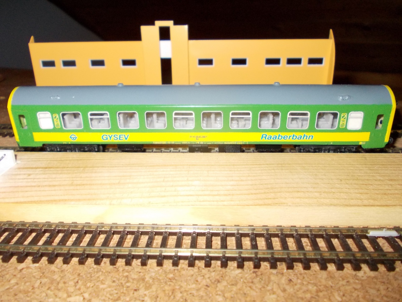

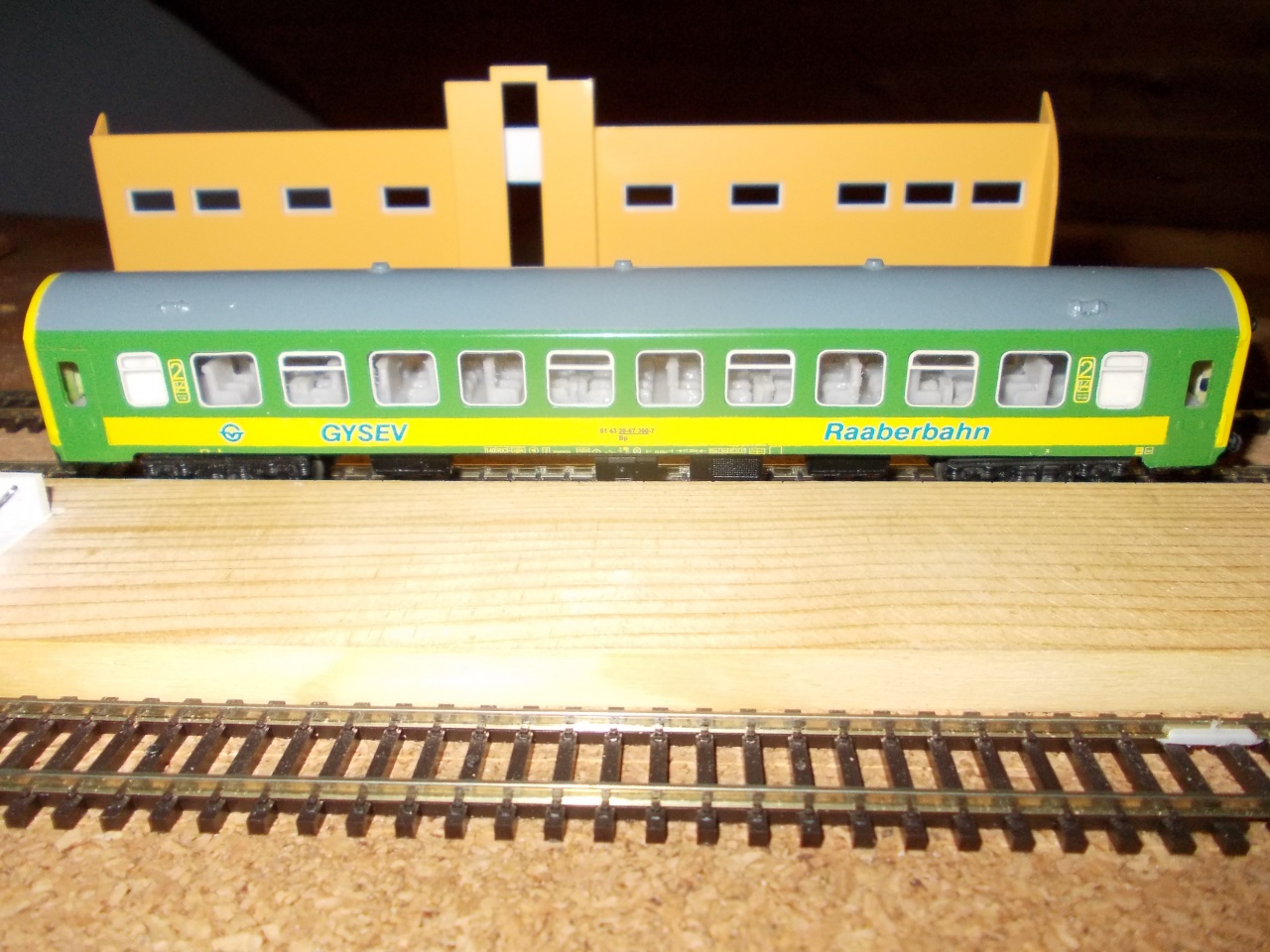

Ismét sikerült a Tillig előtt befejezni és András jóvoltából már belső berendezése is van. Miután újabb IC kocsijai is vannak a GySEV-nek, Nálam IC inga lesz, hogy csökkentsem a körüljárásokat a végállomásokon. A 10-67 300-as ablakozása folyamatban. |
(#58283) róbertke válasza M298 hozzászólására (#58281)
Feb 5, 2018 |
Nofene, jól néz ki!
Pécs - Budapest viszonylatban 01.29. -én indult be az IC-Inga, 10-44 és 20-44 kocsikkal + Halbi 8xx vezérlővel, Cirmos Szilivel. |
