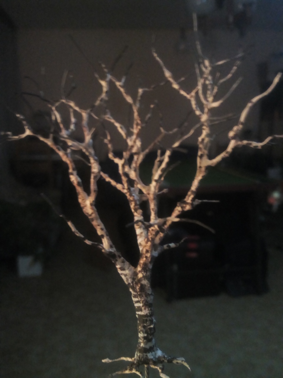

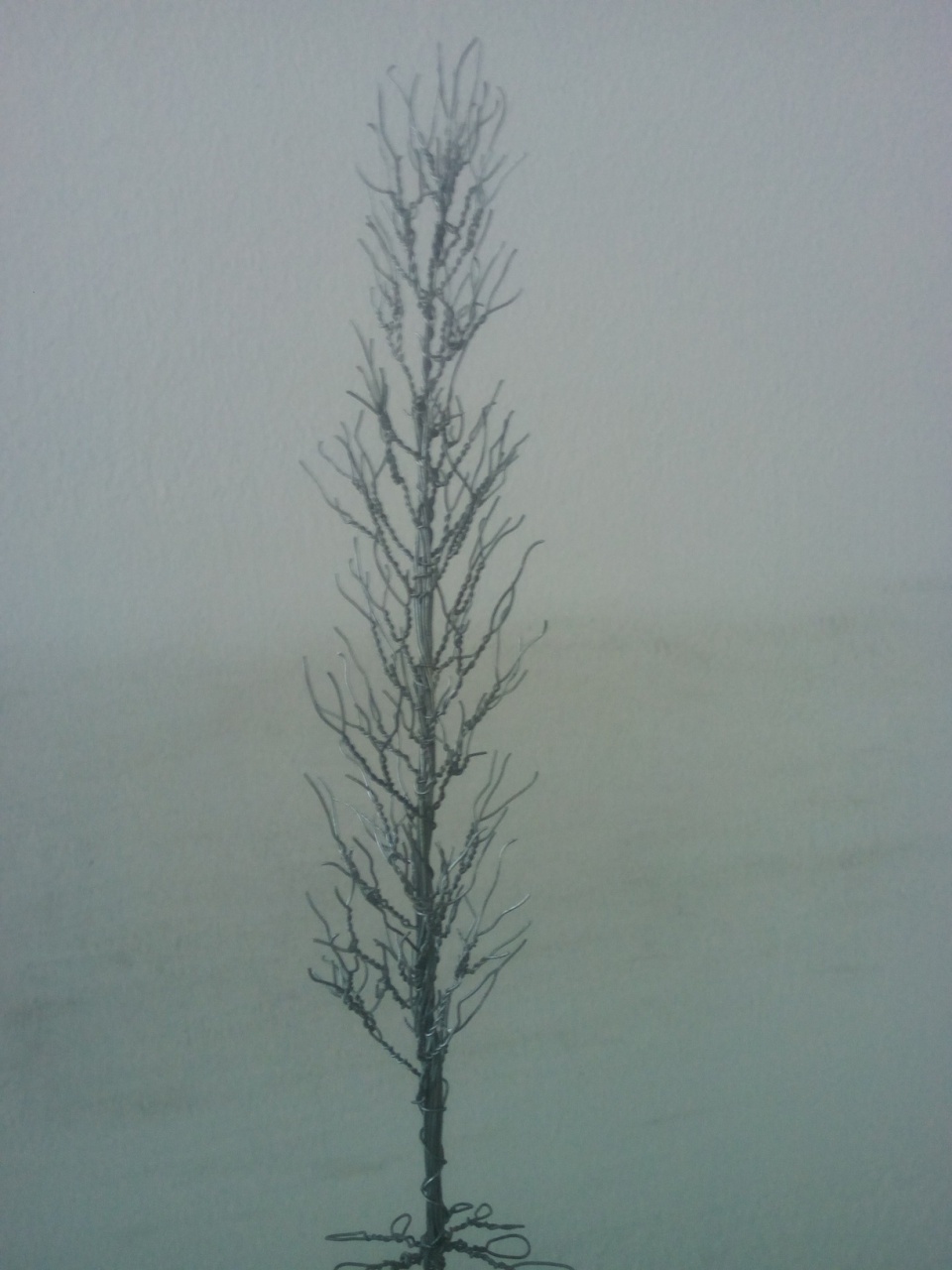

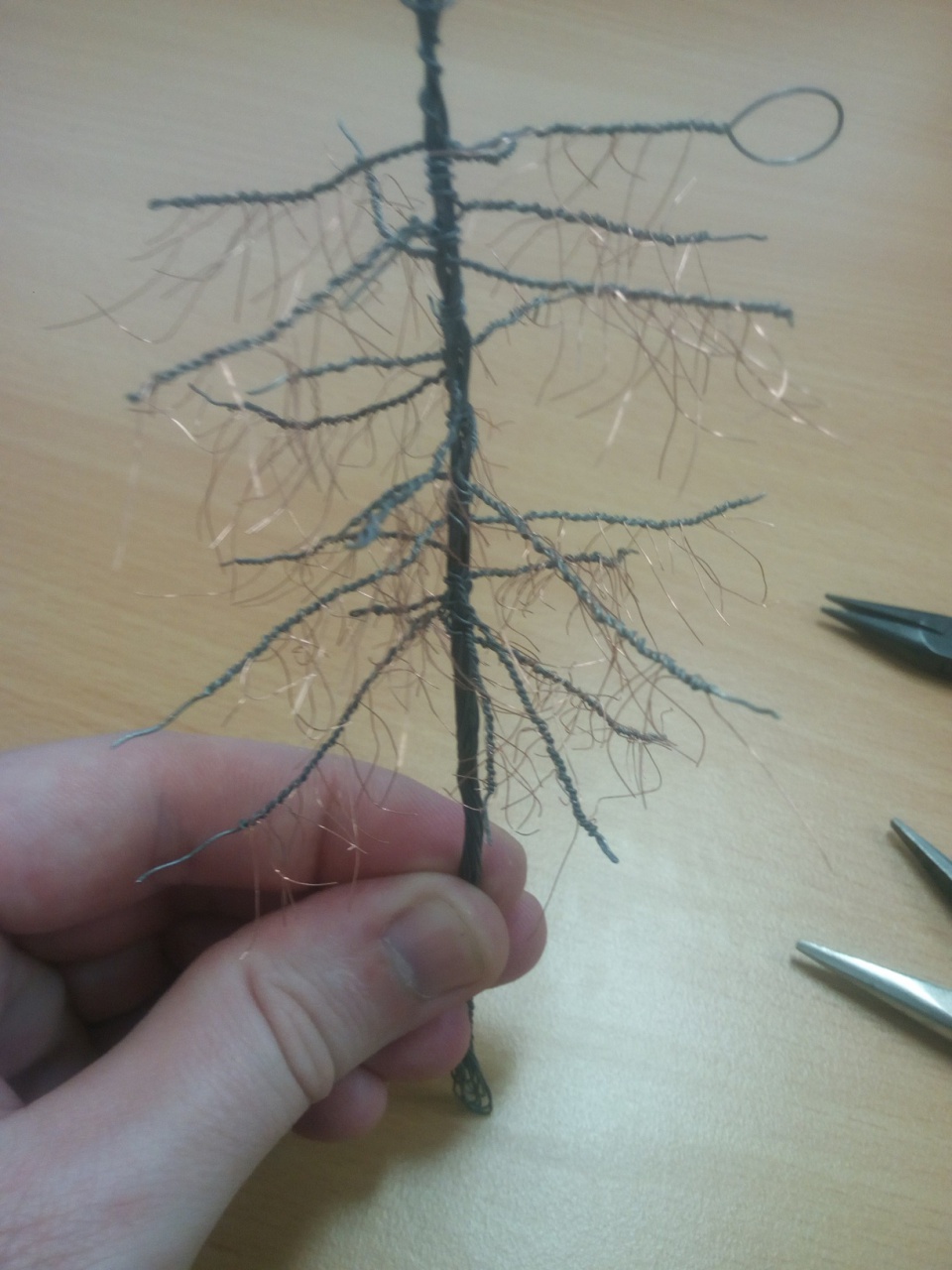

(#55805) JB01 válasza BaTTka hozzászólására (#55796) Válasz • Ápr 10, 2017

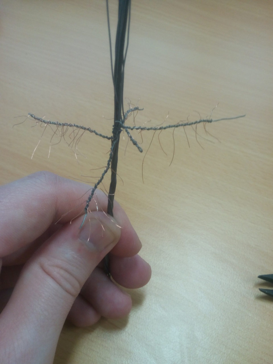

A nagyobb fa (ami egyedül áll) az kb egy arasz magasságú, a kisebbek kb 12 centisek.
Valószínűleg kipróbálom én is a virágkötöző drótot, mert úgy látom, abból talán egyszerűbben lehet formázni.
És akkor arra rá jön a perlonvatta, és úgy a lombanyag ugye?
Ha nem titok, miből van a saját lombanyagod?

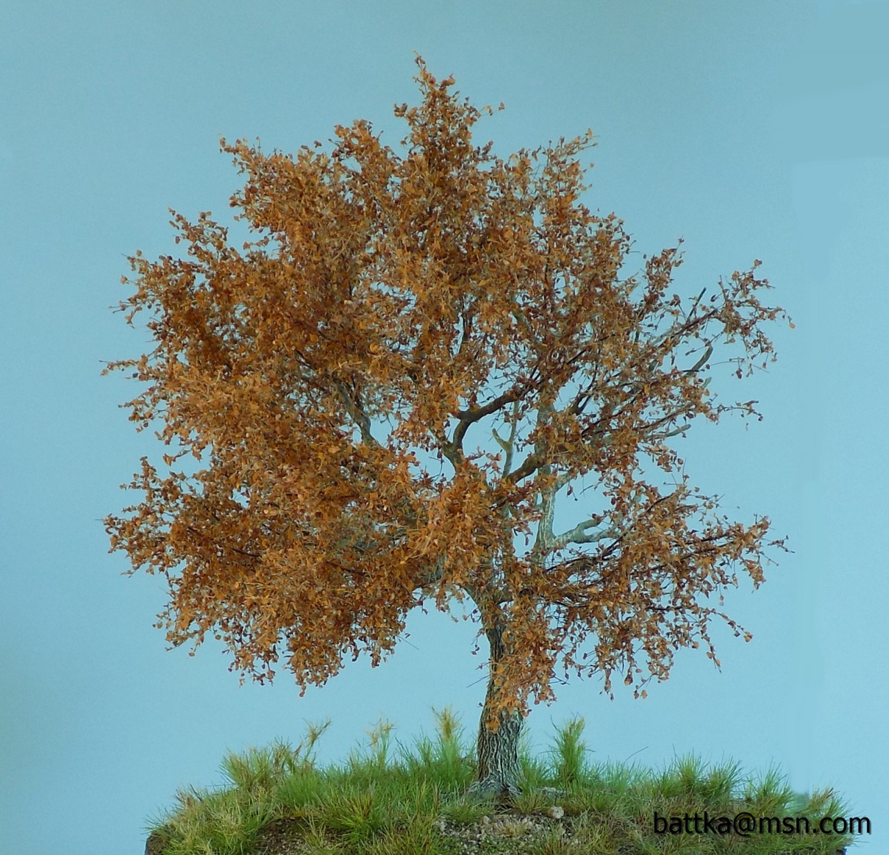

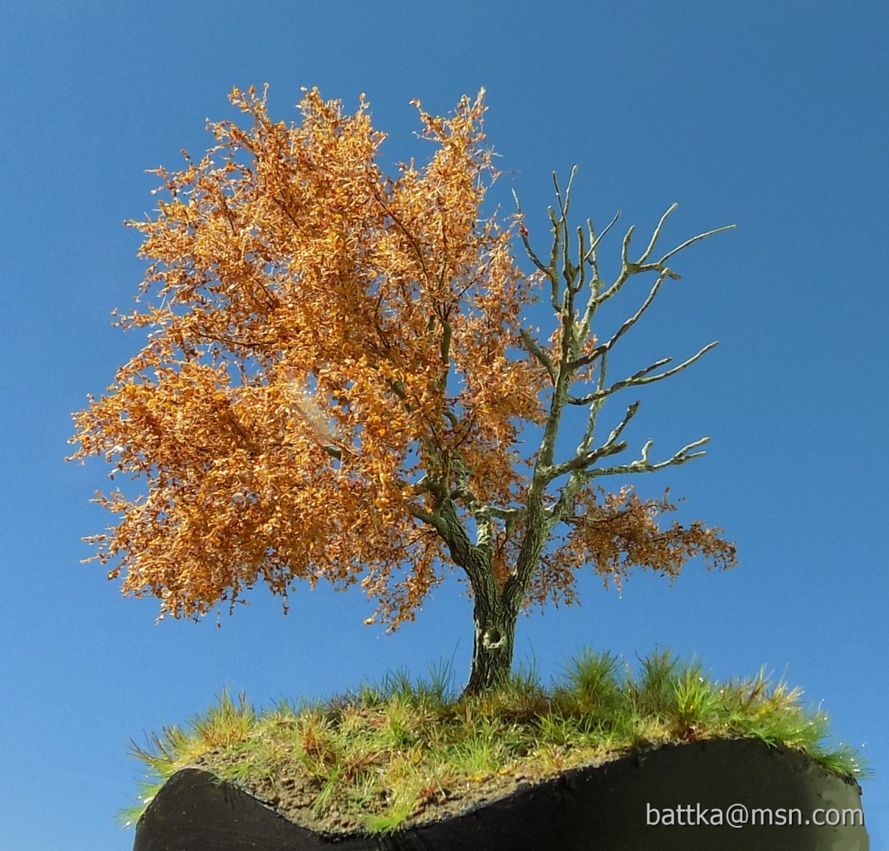

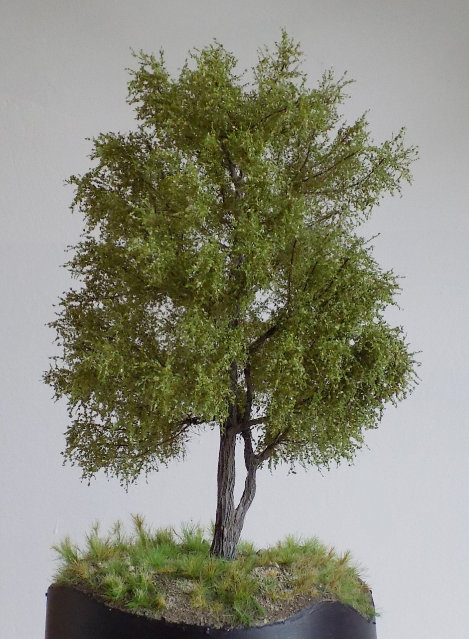

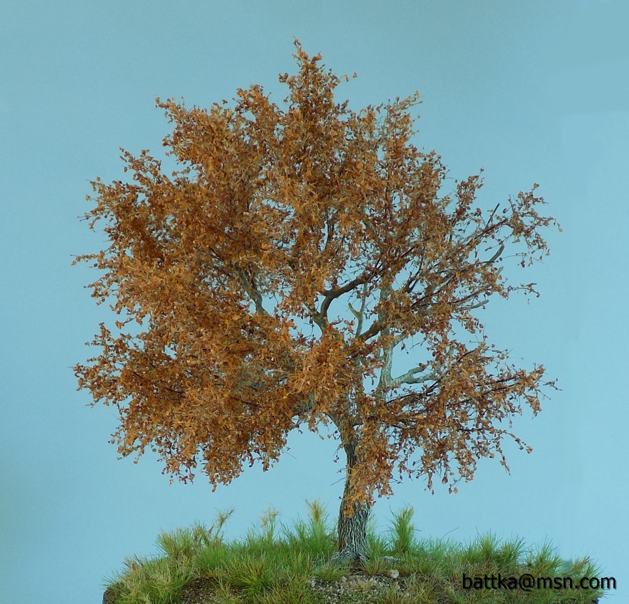

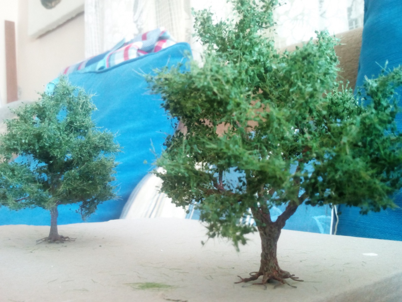

(#55820) BaTTka válasza olley hozzászólására (#55804) Válasz • Ápr 11, 2017

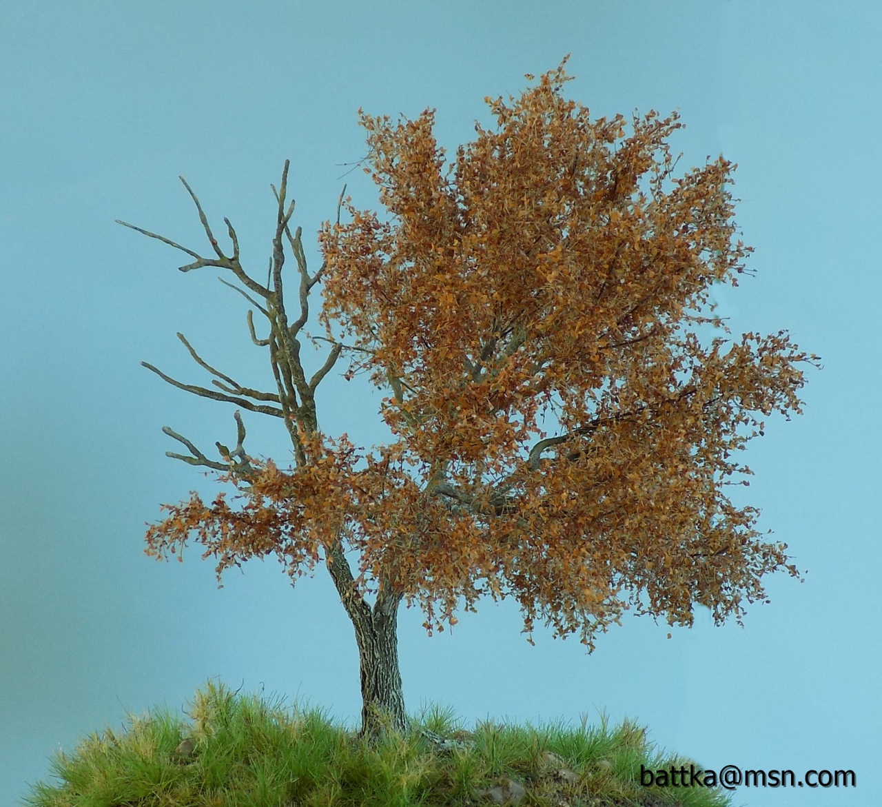

(#55821) BaTTka válasza JB01 hozzászólására (#55805) Válasz • Ápr 11, 2017
A virágkötő drót merevebb. Én eleve barnát használok azt már nem kell festegetni se.
Így valahogy. Csak én még egy kis műfüvet is szórok rá dúsításnak.
A lombanyag összetételét inkább nem árulnám el. Valami kis titkom nekem is legyen Főleg hogy talán hamarosan termékké válik.
(#55822) BaTTka válasza Frankye hozzászólására (#55813) Válasz • Ápr 11, 2017
Köszönöm! Igyekszik az ember haladni a korral... ha már nem is mindenben sikerül
(#55851) JB01 válasza BaTTka hozzászólására (#55821) Válasz • Ápr 12, 2017
Akkor talán még vásárlód is leszek(szünk)
Magát a törzset szórod műfűvel?
Barna virágkötő... Hmm... Asszem elmegyek ma a virágos ismerősömhöz

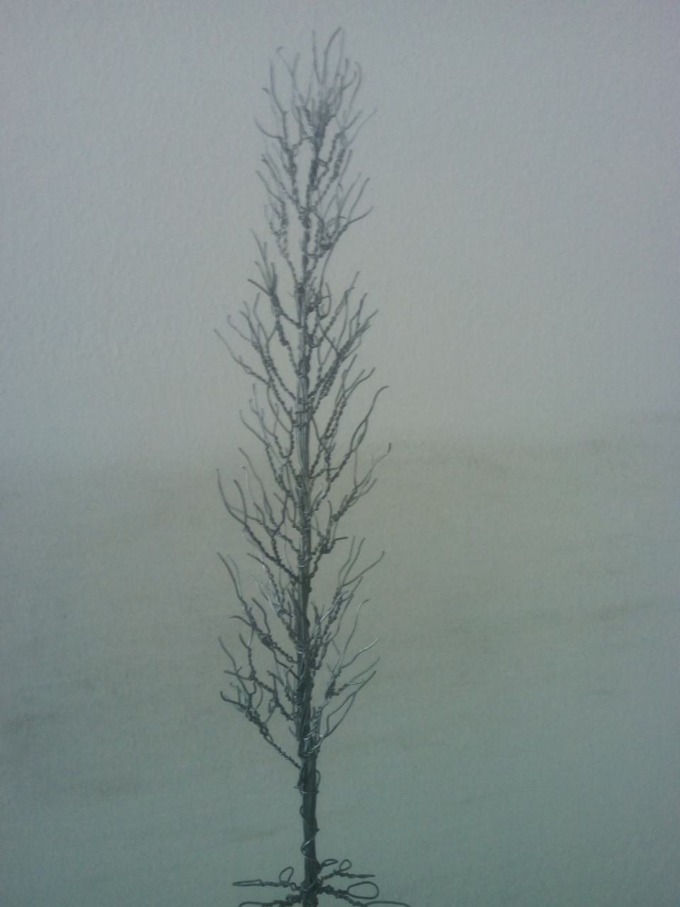

Egy cimborám fái: véleményt kérne ha lehet
(#55879) Frankye válasza JB01 hozzászólására (#55878) Válasz • Ápr 13, 2017
Nekem tetszenek, bár kicsit ritkásnak találom az ágakat. Amúgy nem rosszak. Szerintem.

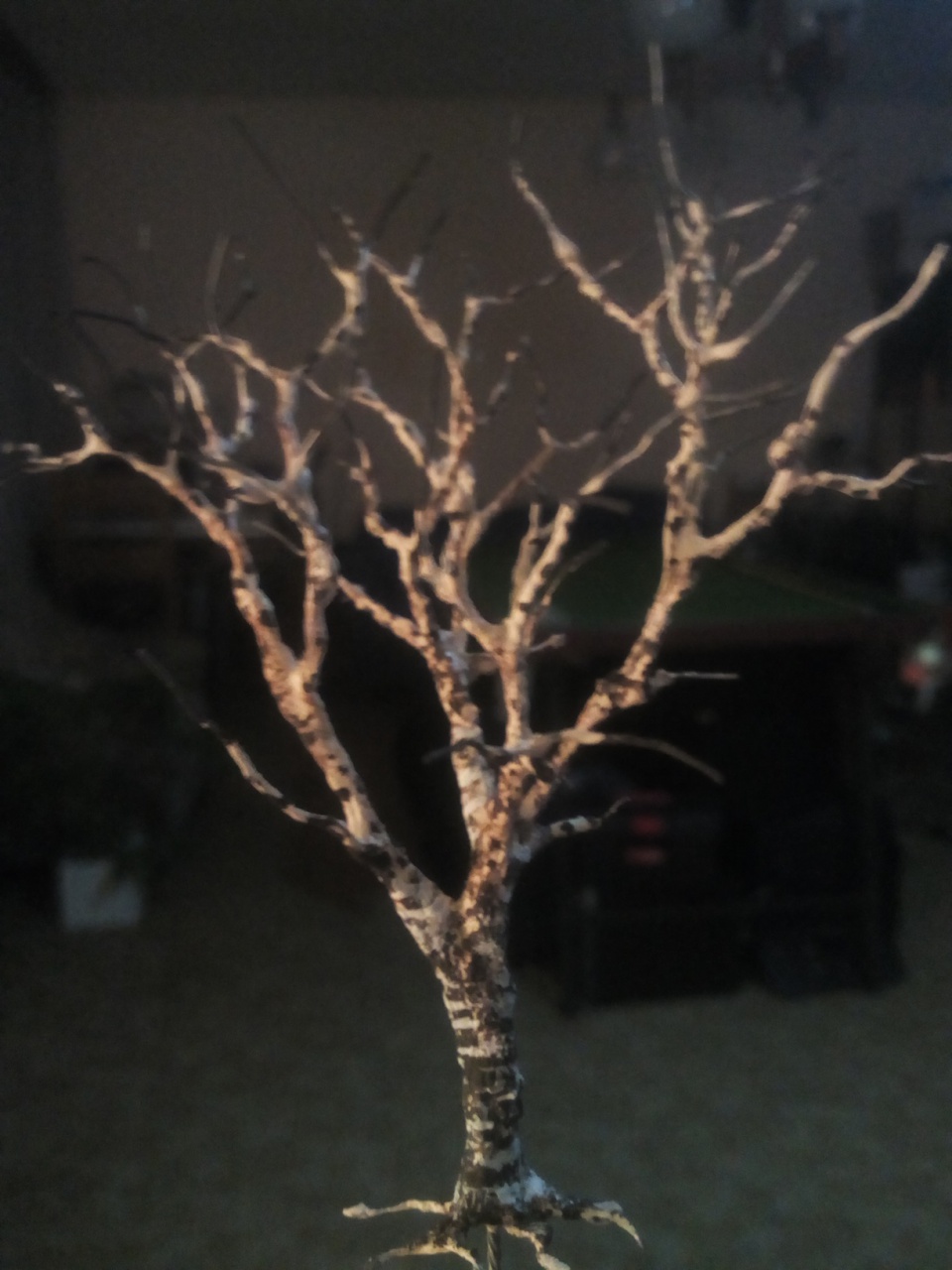

(#55924) olley hozzászólása Válasz • Ápr 18, 2017

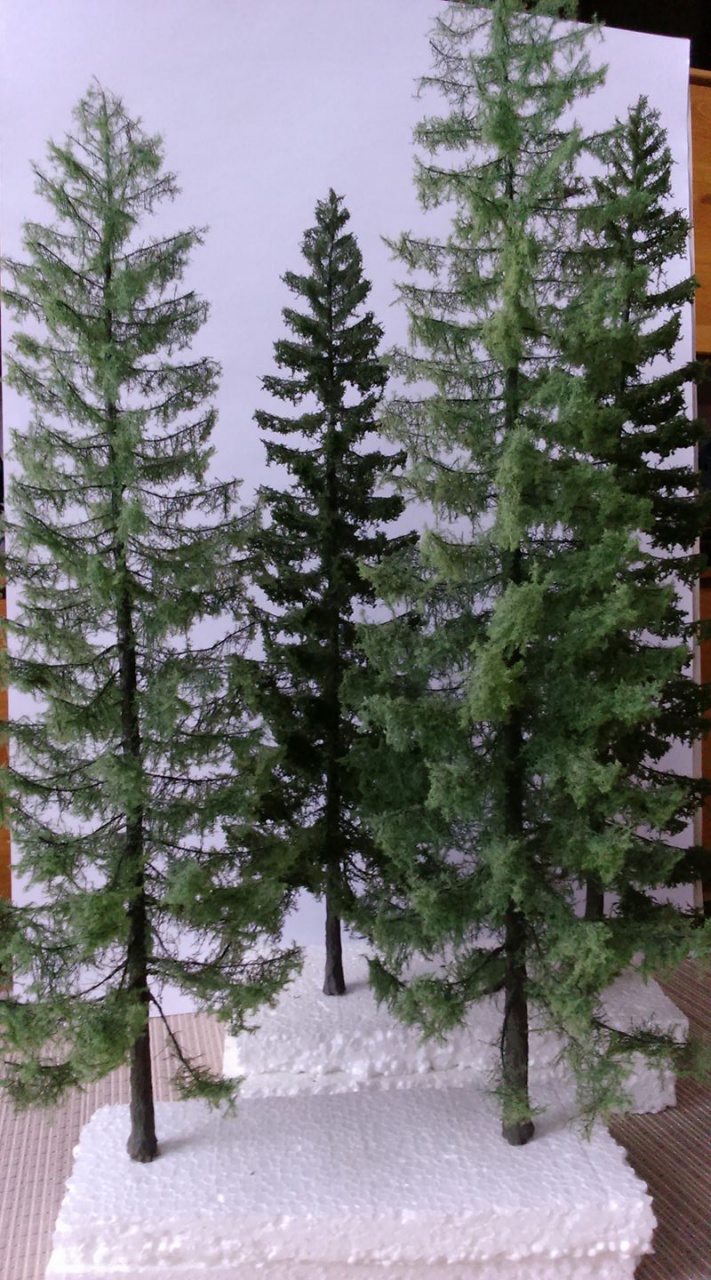

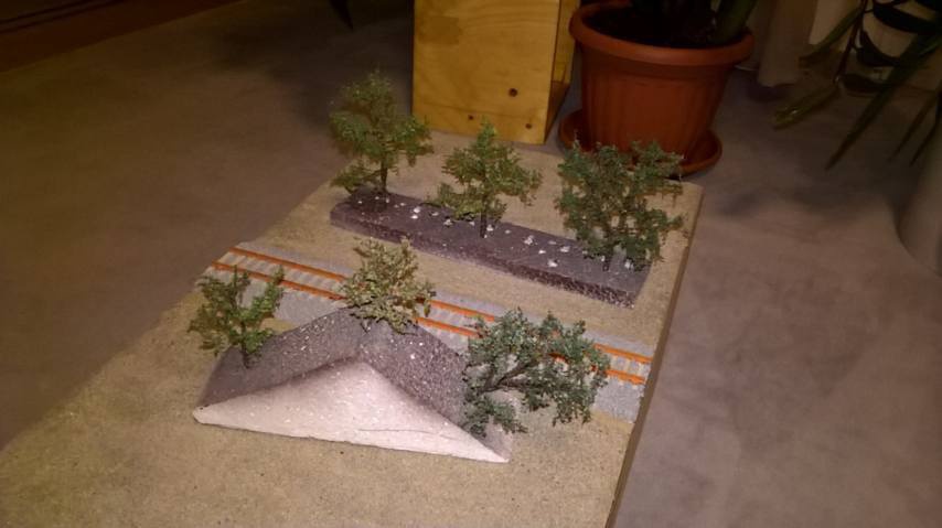

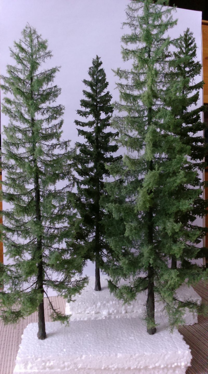

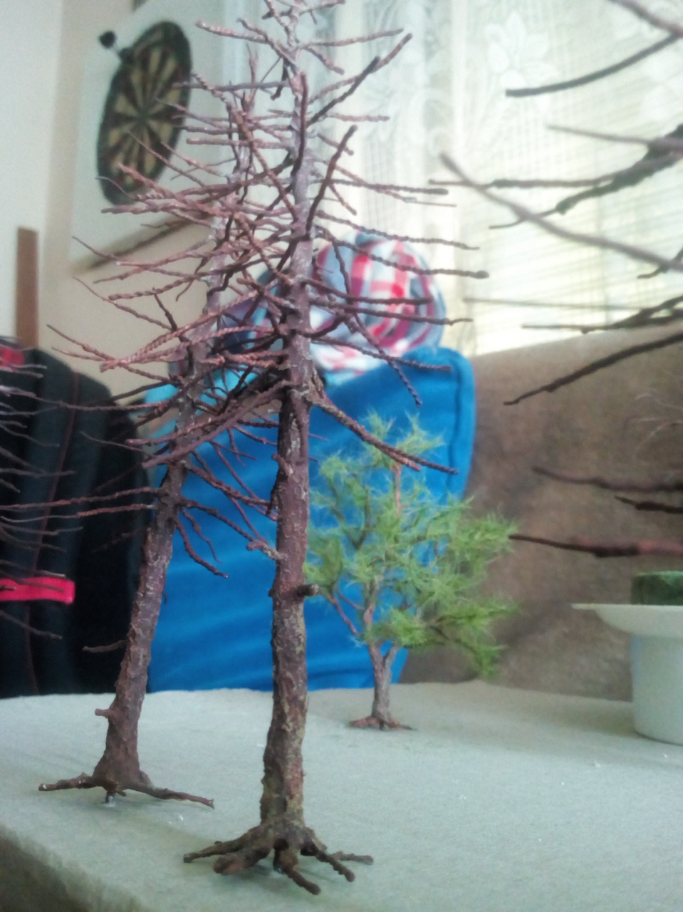

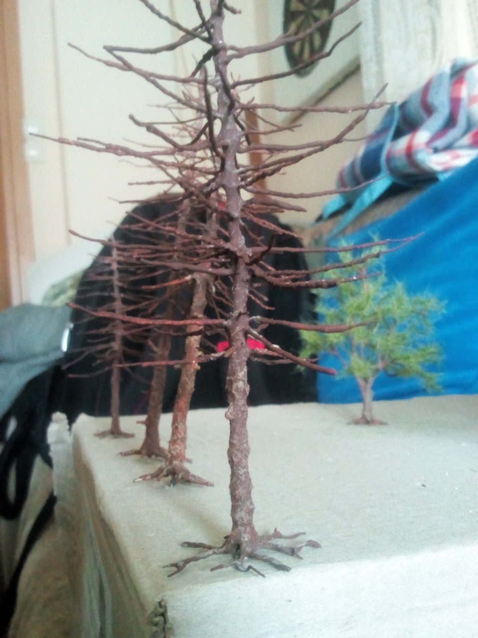

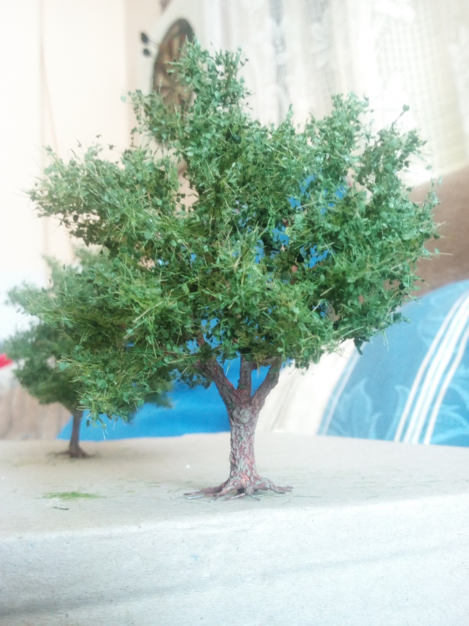

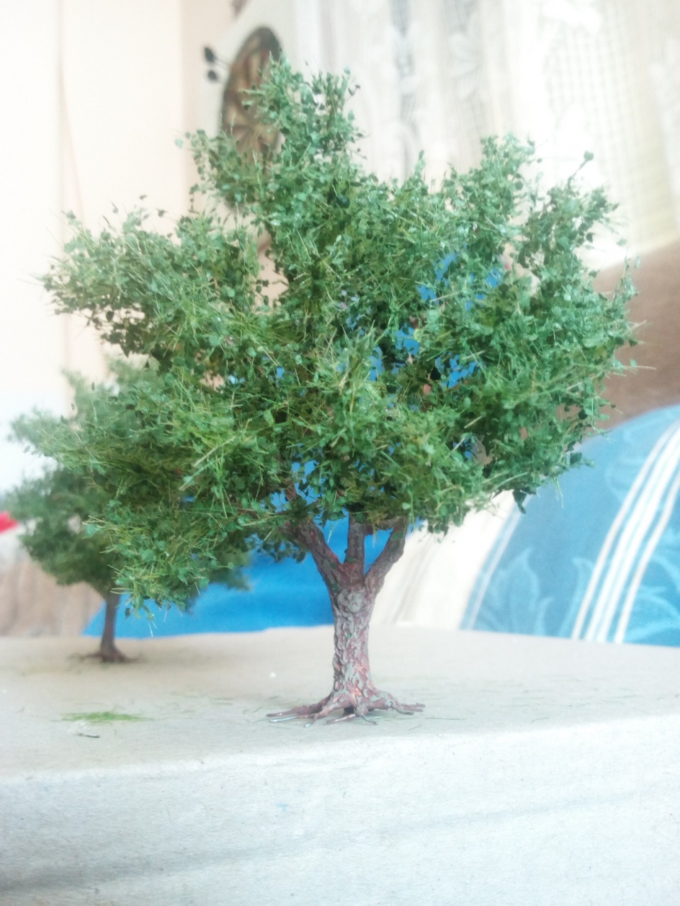

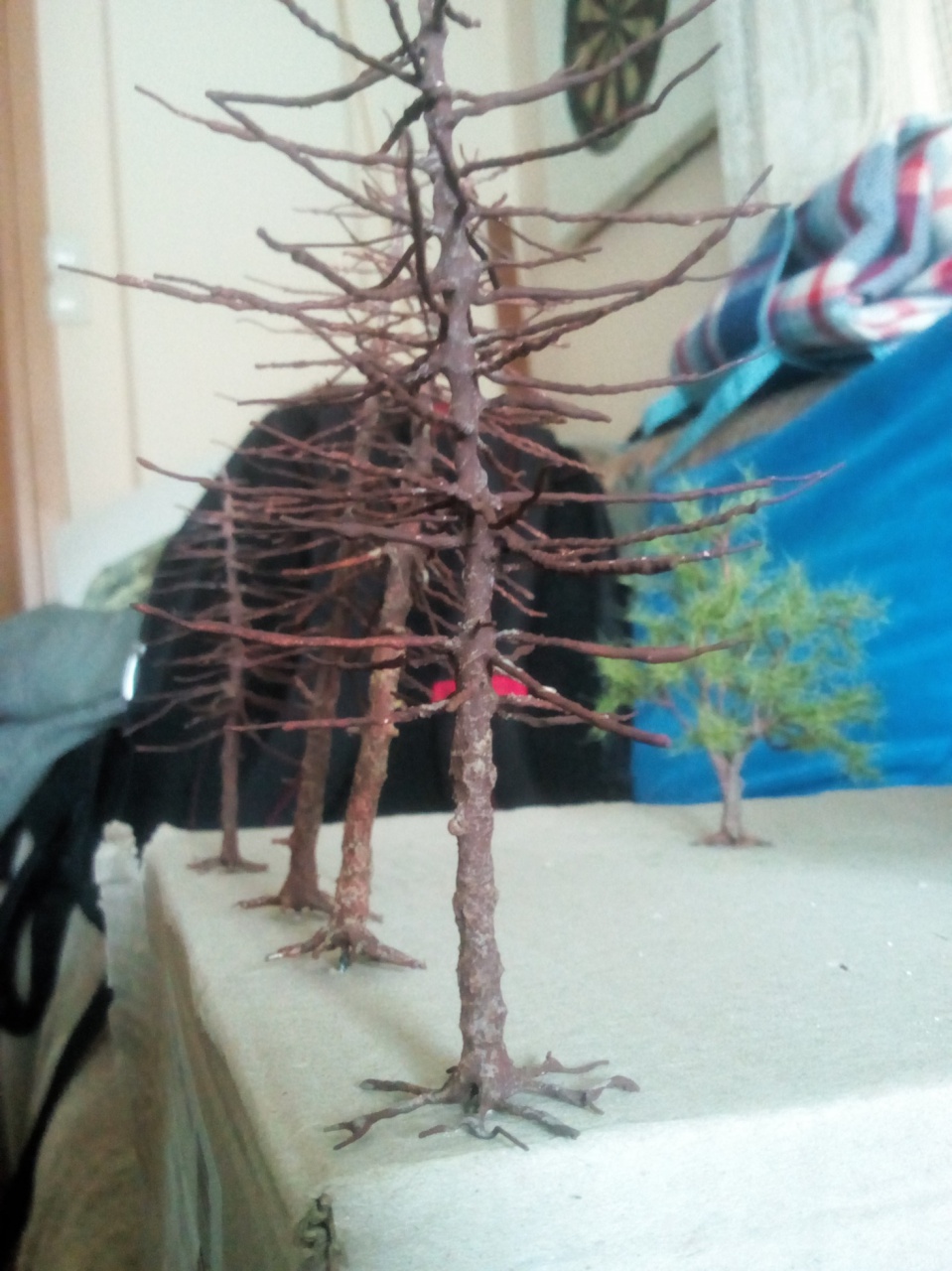

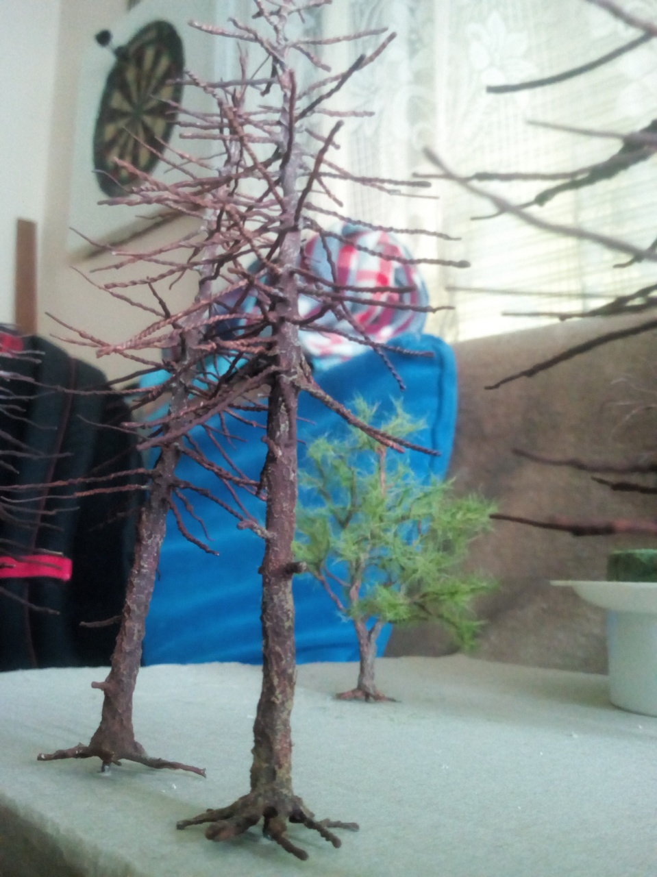

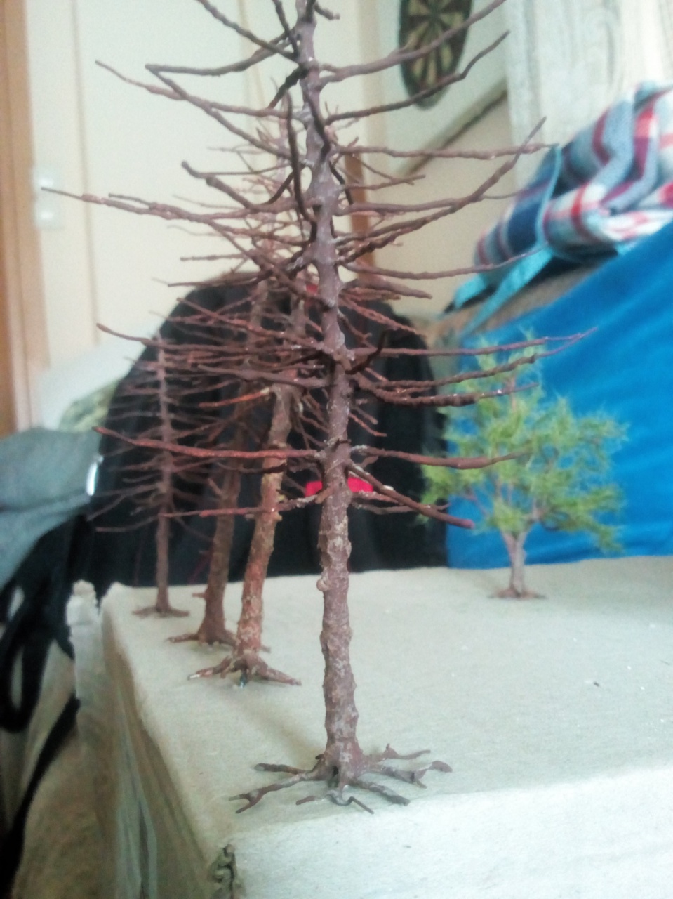

Alakul a fenyő részleg, már kaptak némi színt is, már csak a lombra várnak, ami lassacskán meg is érkezik.

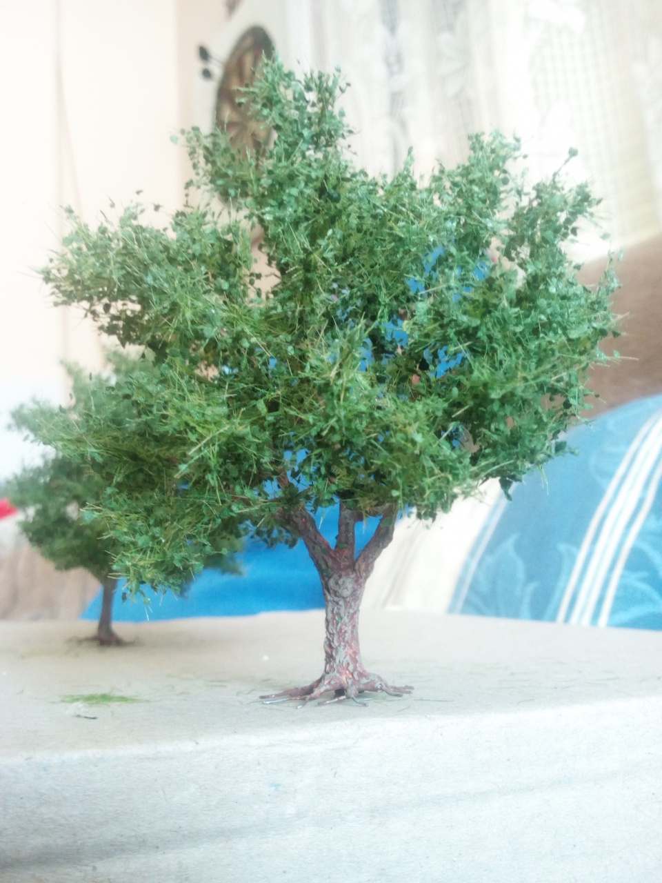

(#55980) olley hozzászólása Válasz • Ápr 21, 2017

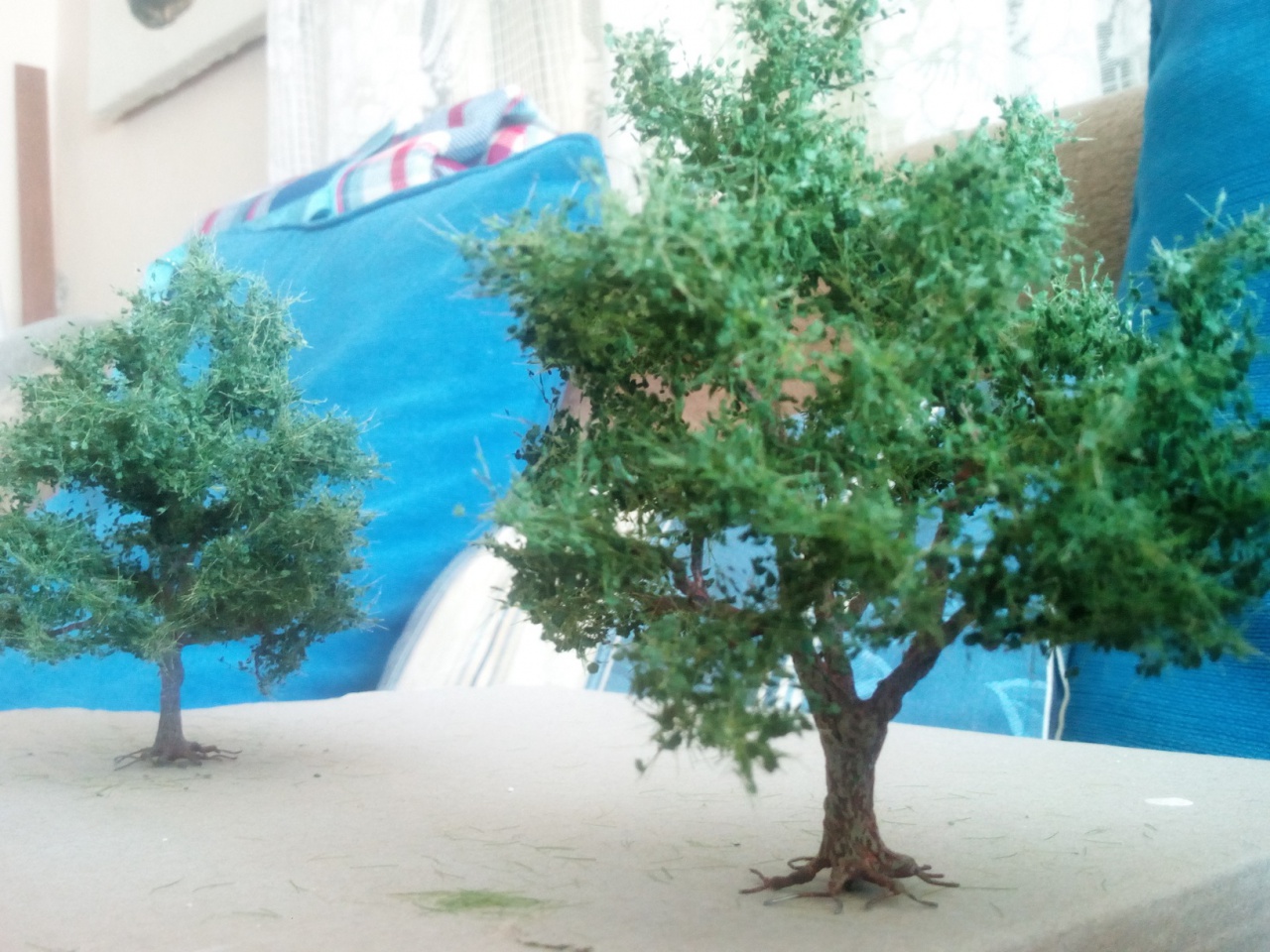

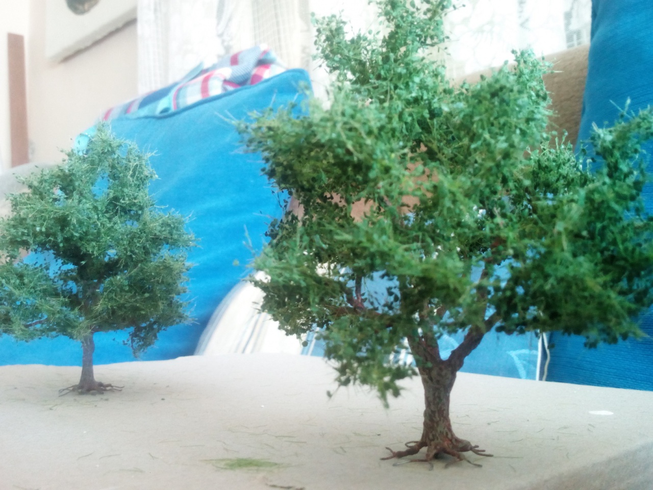

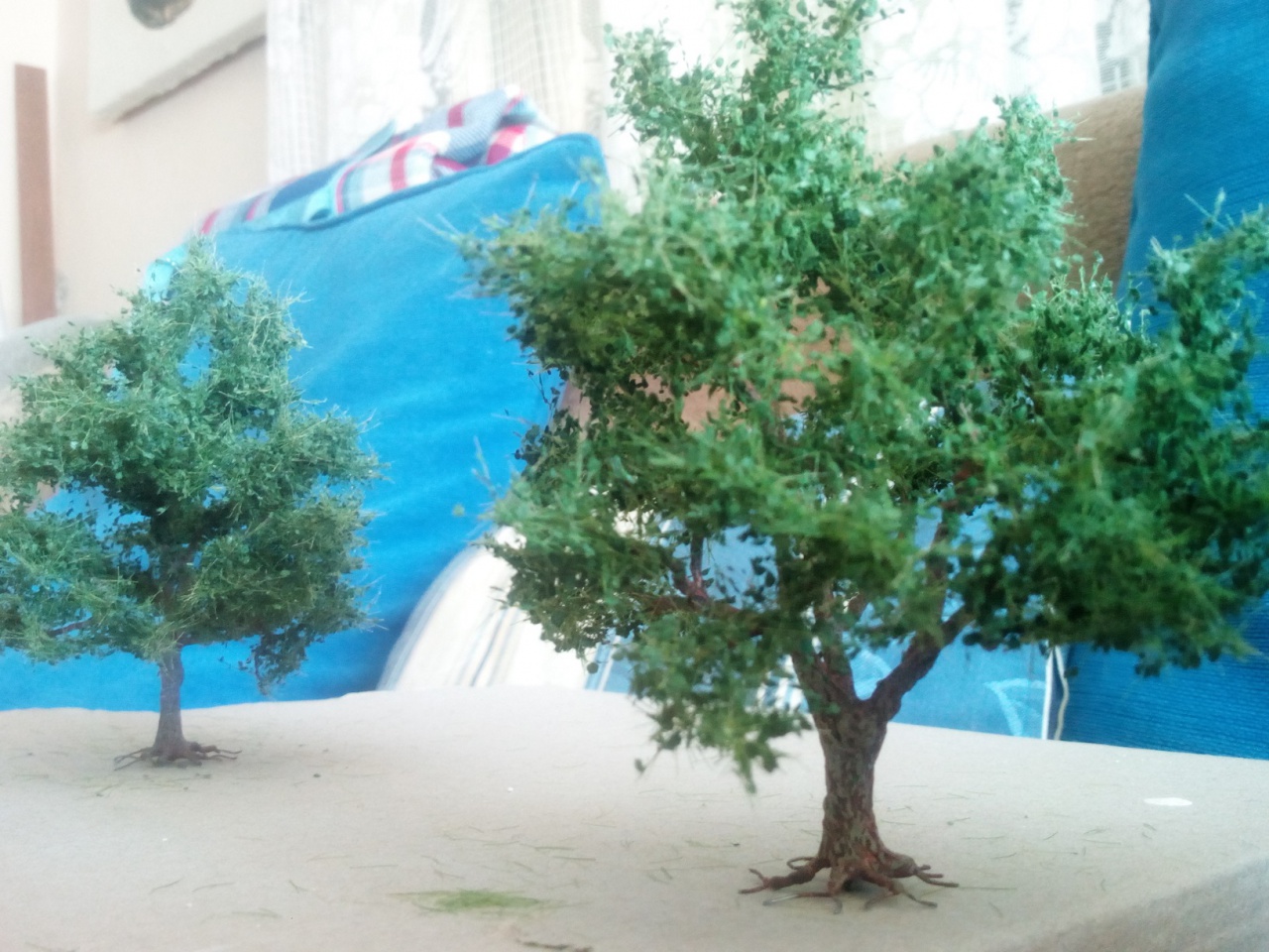

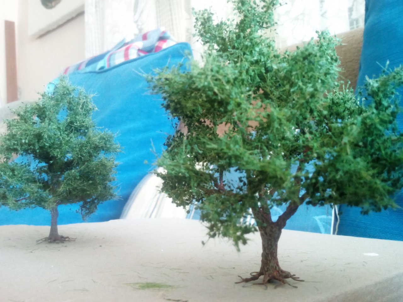

Megkészültek az első "valódi" lombosok. Még van mit tanulni, és van hova fejlődni, mind szórás, mind színek terén. A legközelebbi már jobb lesz
(#55991) Frankye válasza olley hozzászólására (#55980) Válasz • Ápr 24, 2017
Nem tudom, mi az elégedetlenséged oka, de teljesen alaptalan. Nagyon szépek a fáid. Elismerésem!
(#55992) olley válasza Frankye hozzászólására (#55991) Válasz • Ápr 24, 2017
Köszönöm, igyekszem! Nekem még kicsit sok a gally, úgyhogy lehet, hogy kap még egy sor lombot, hátha minden ágra ragad valami, és akkor elégedettebb gazda leszek

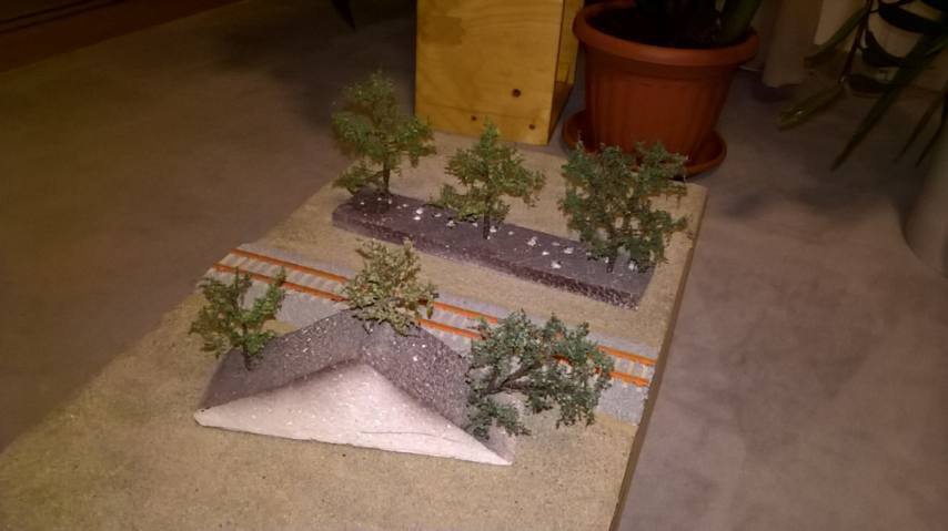

(#56155) JB01 hozzászólása Válasz • Máj 8, 2017

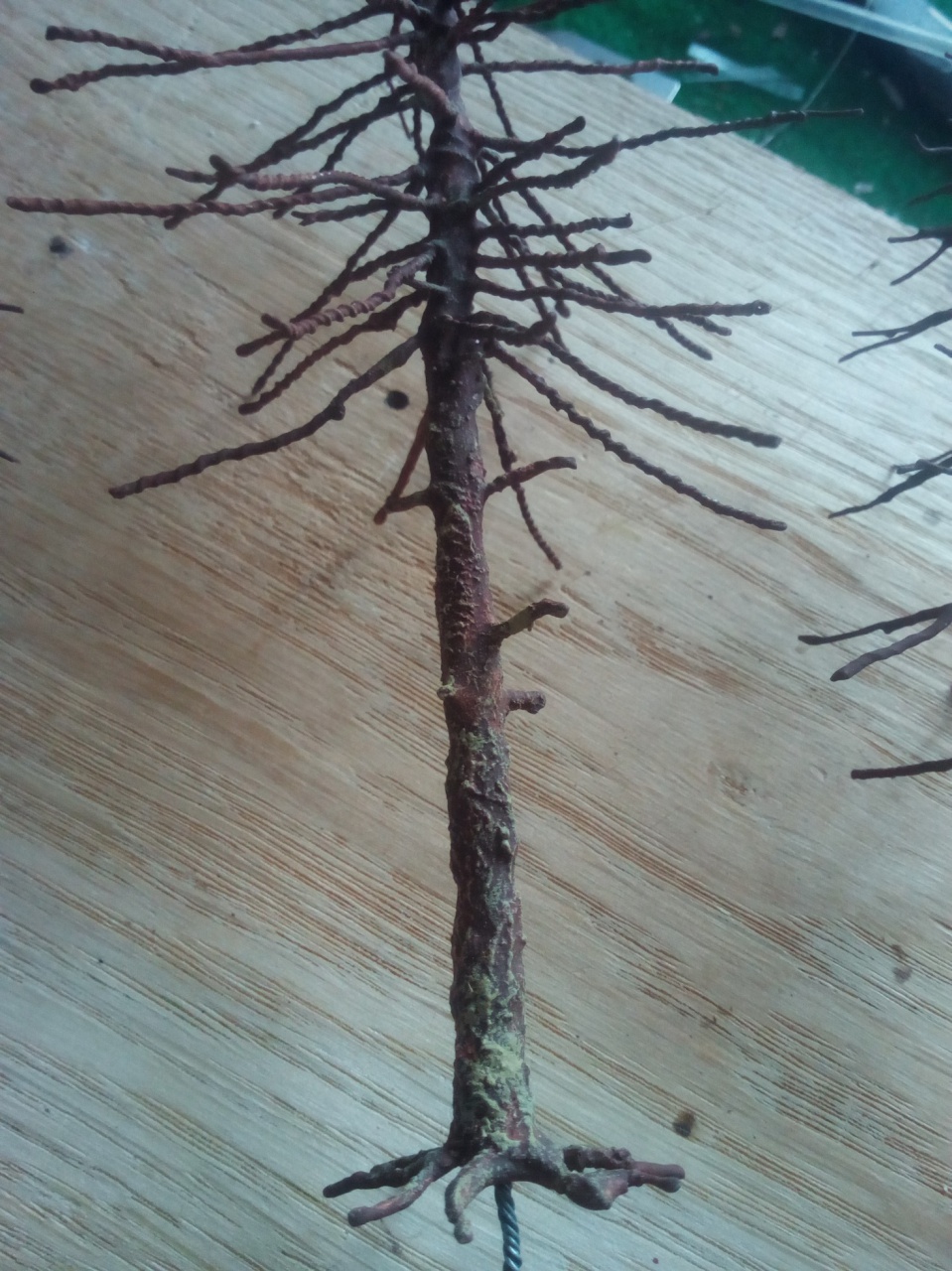

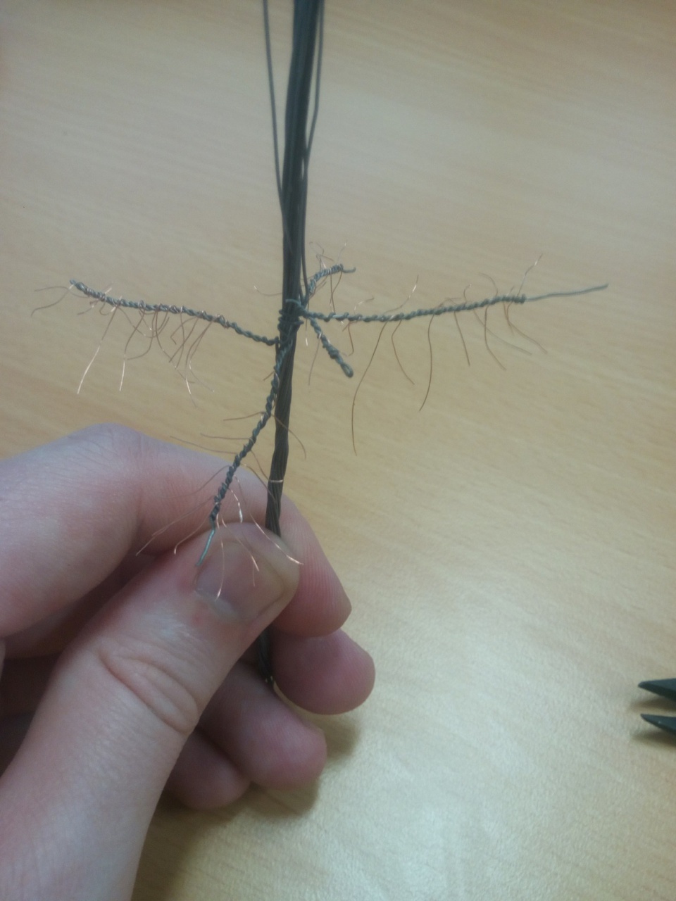

Virágkötöző drótból milyen vastagságút használtok a fák törzsének kialakításához?

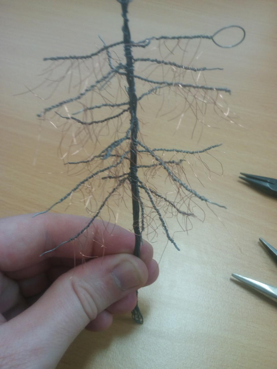

(#56167) olley válasza JB01 hozzászólására (#56155) Válasz • Máj 9, 2017
Szia! Én ugyanolyan vastagságúból hajtom a törzset is, mint az ágakat, gyakorlatilag egy stócból alakítom ki a fát. Pontosan nem mértem meg, de olyan 0,4 milis lehet a drót vastagsága.

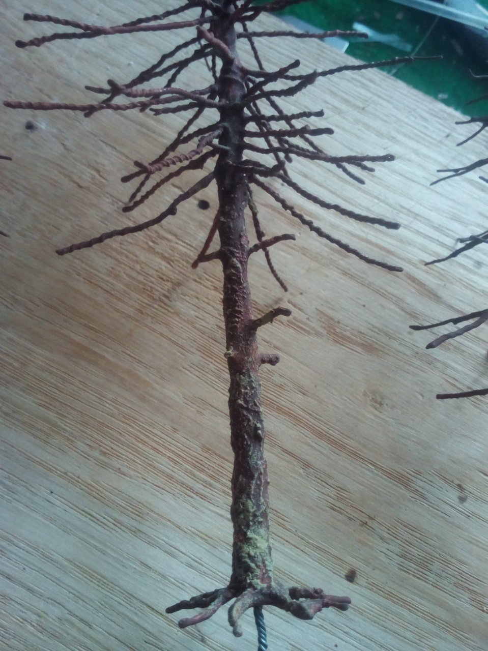

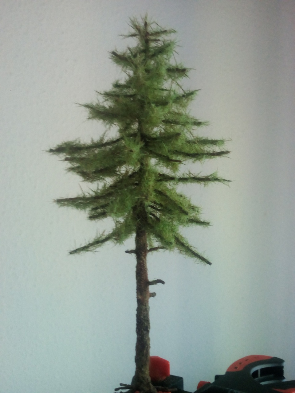

(#56187) olley hozzászólása Válasz • Máj 11, 2017

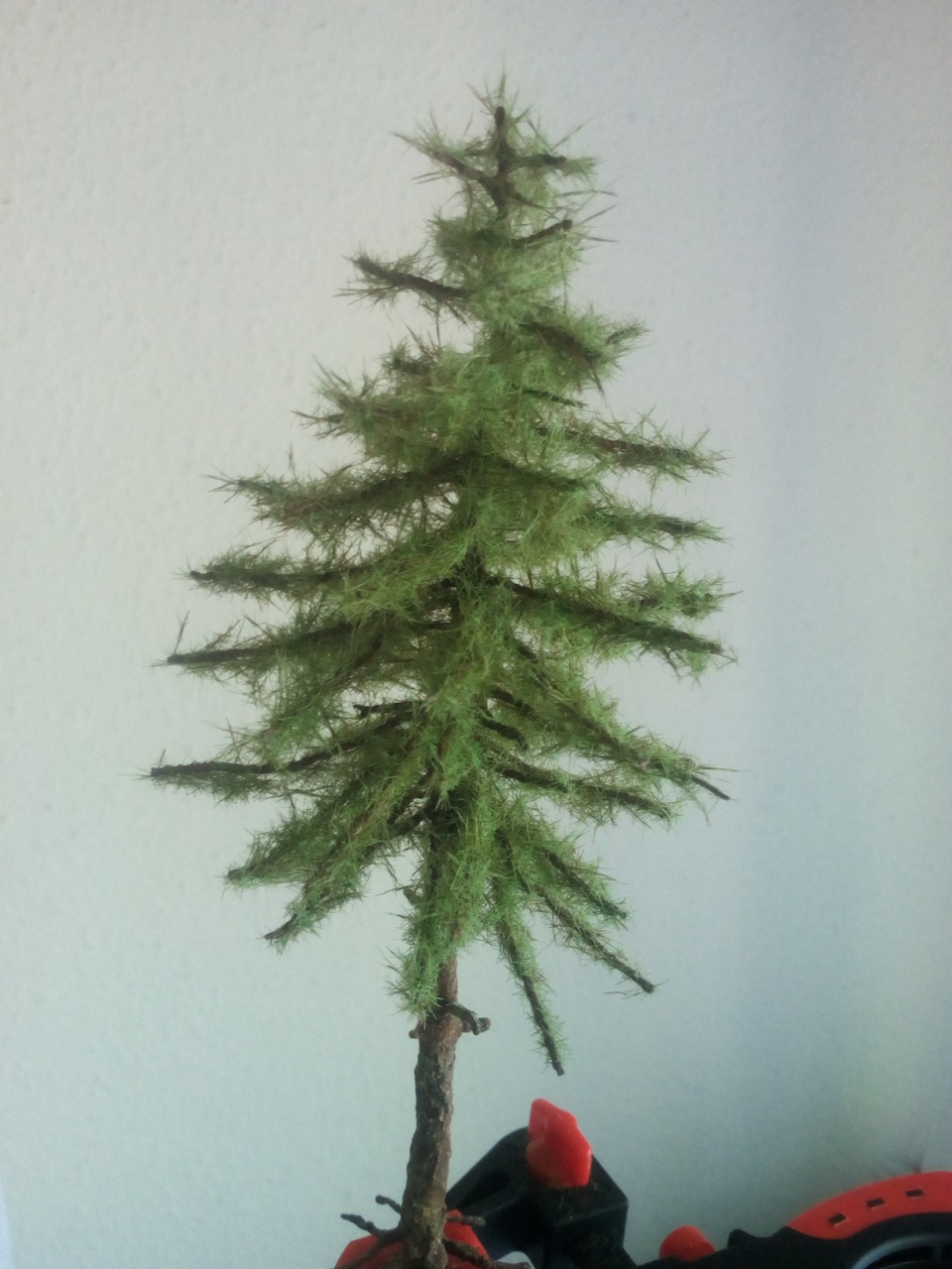

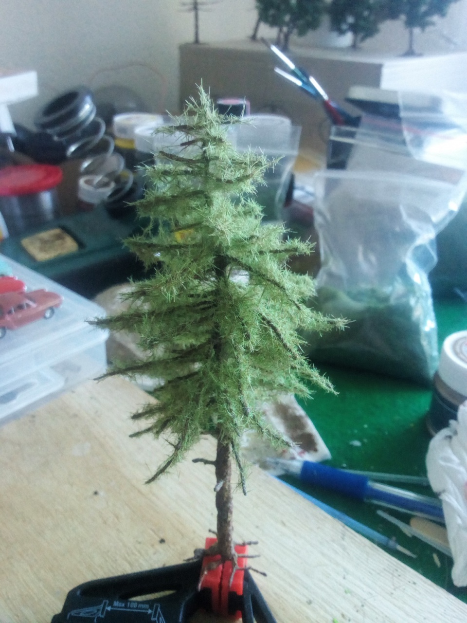

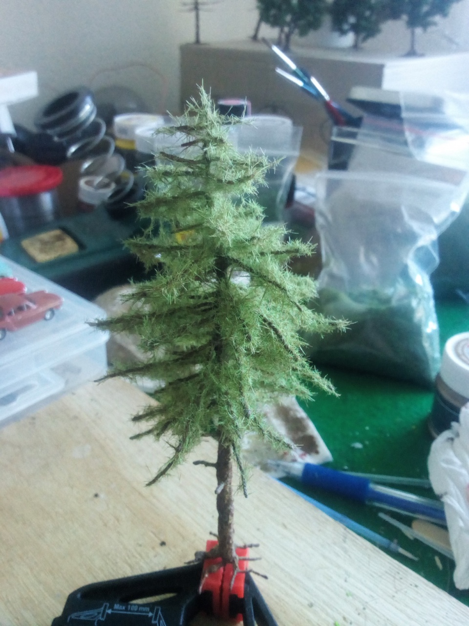

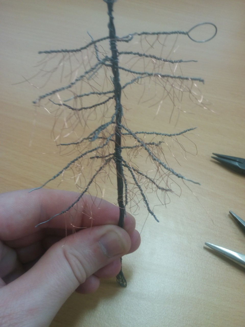

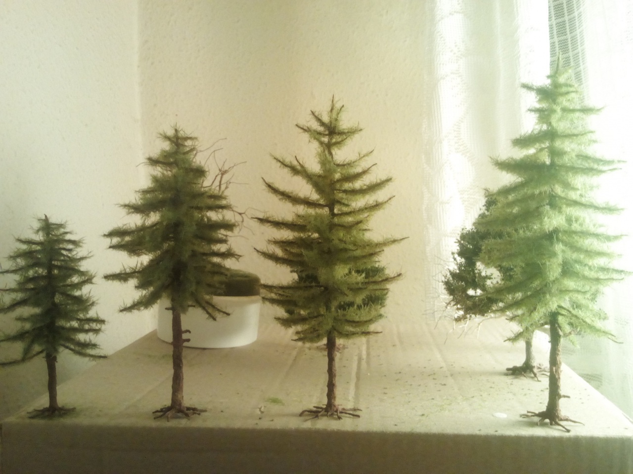

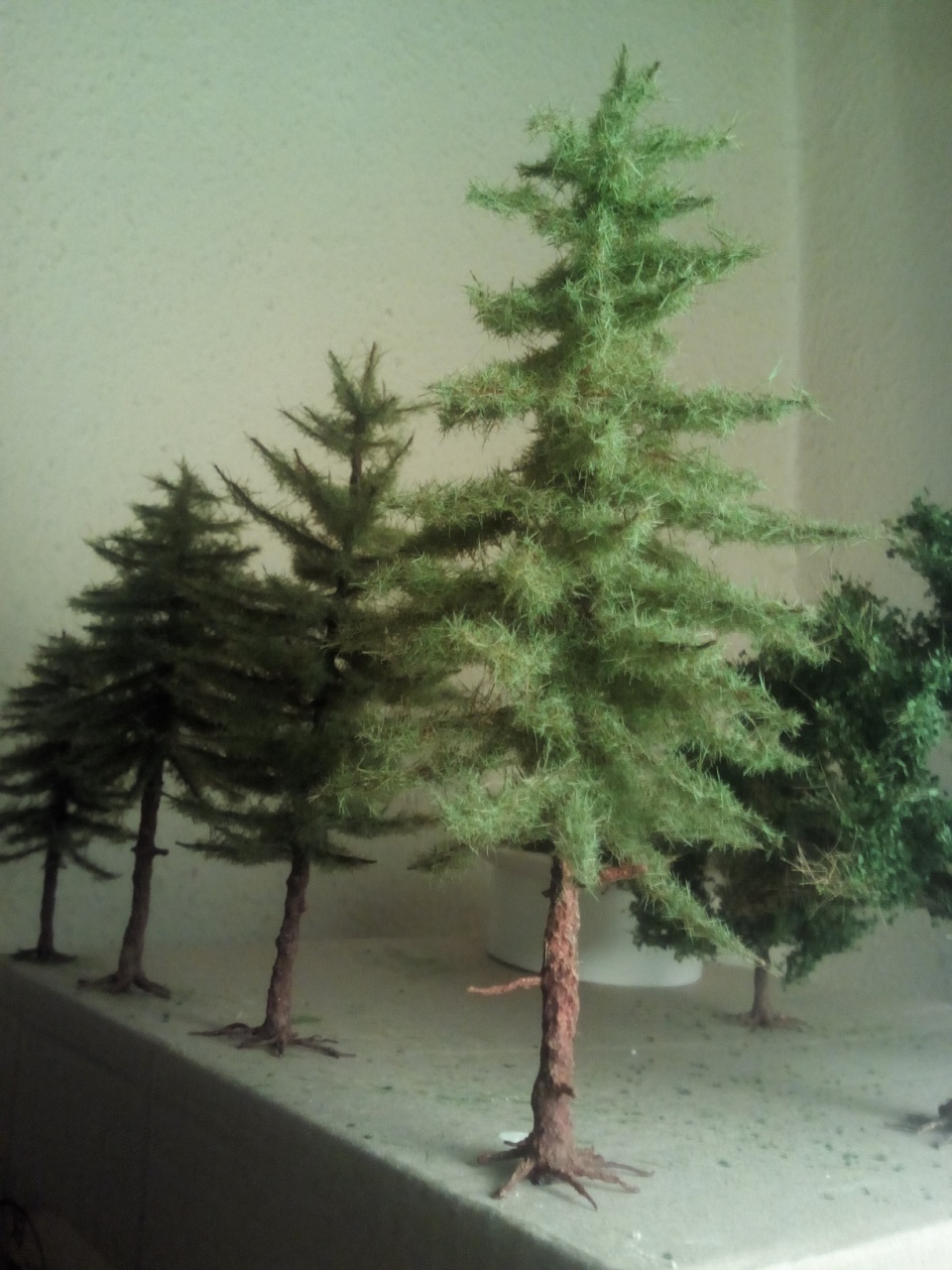

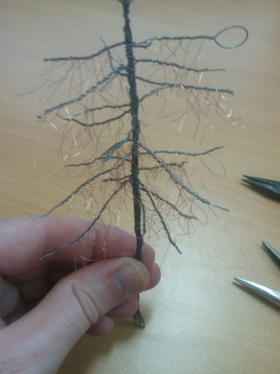

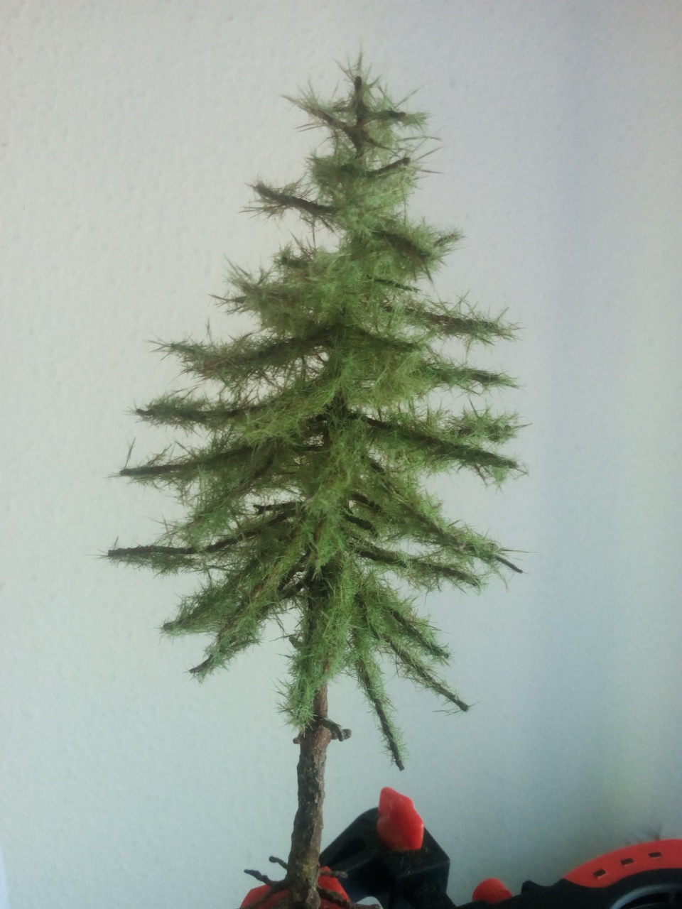

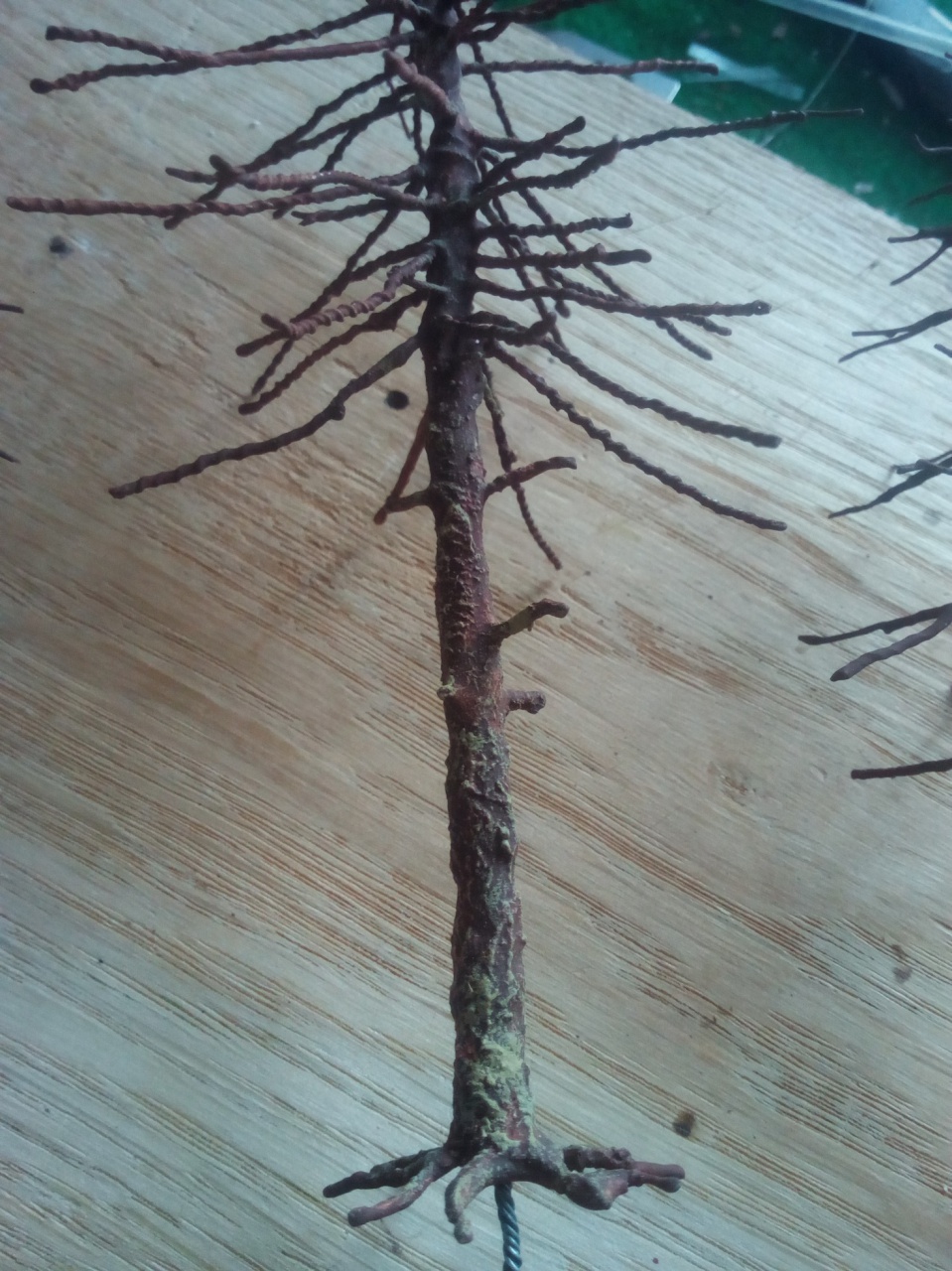

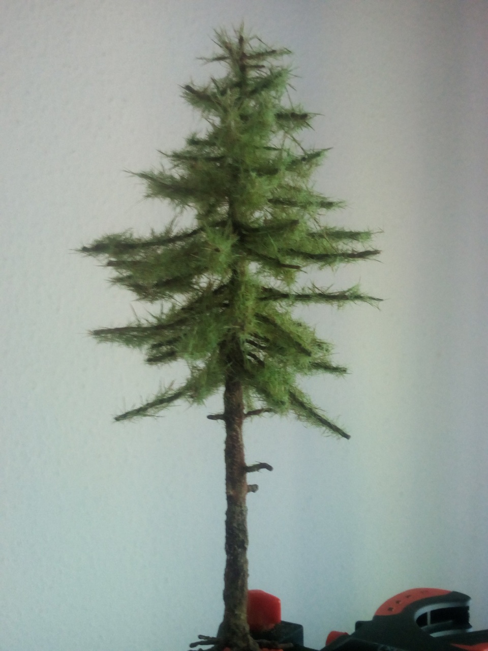

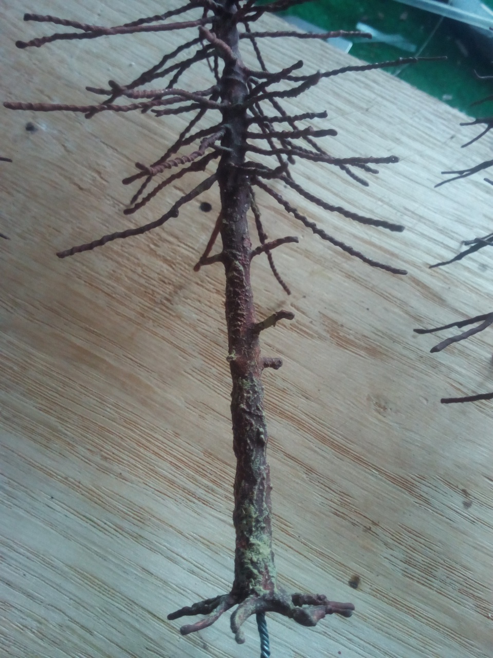

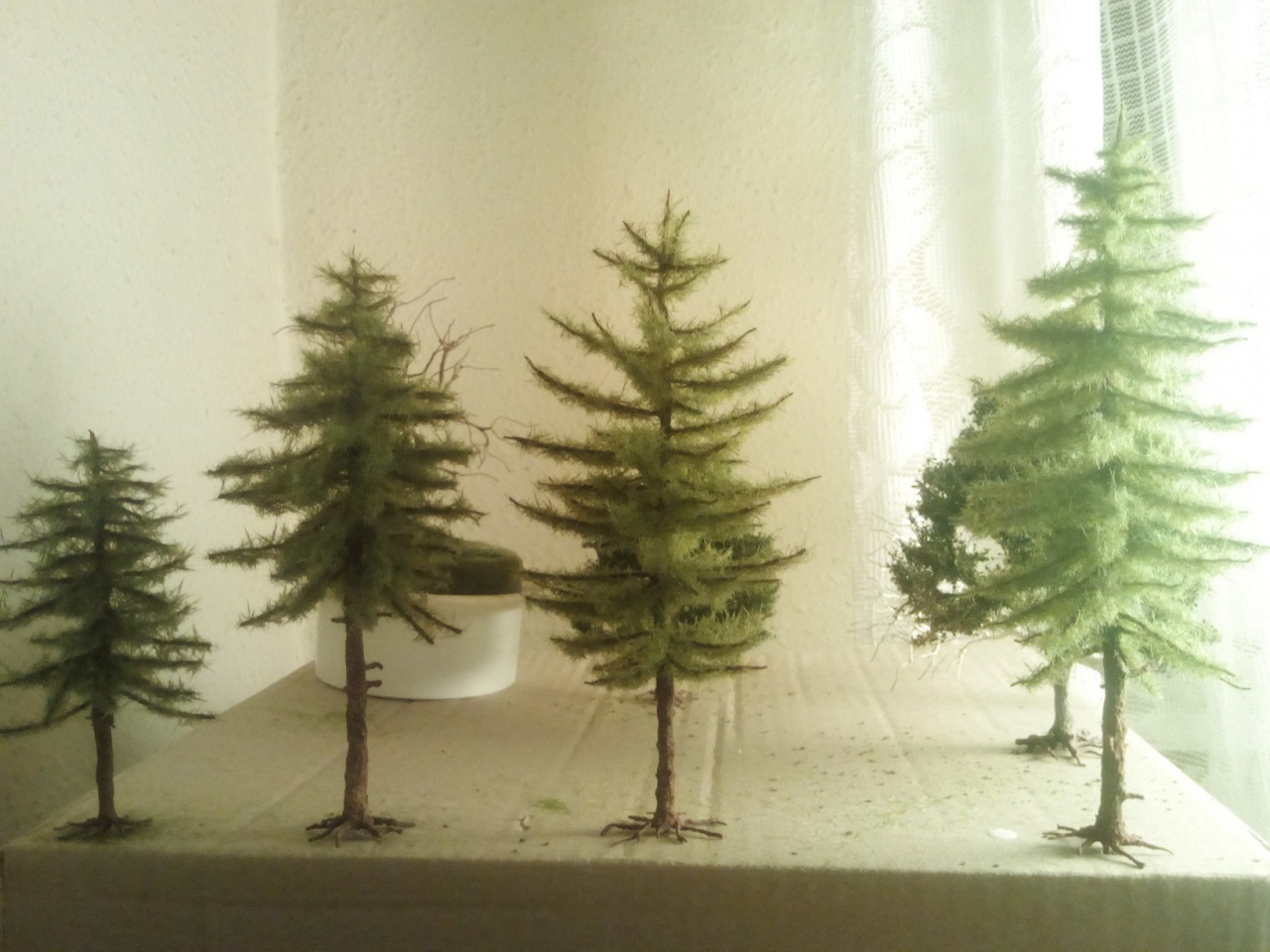

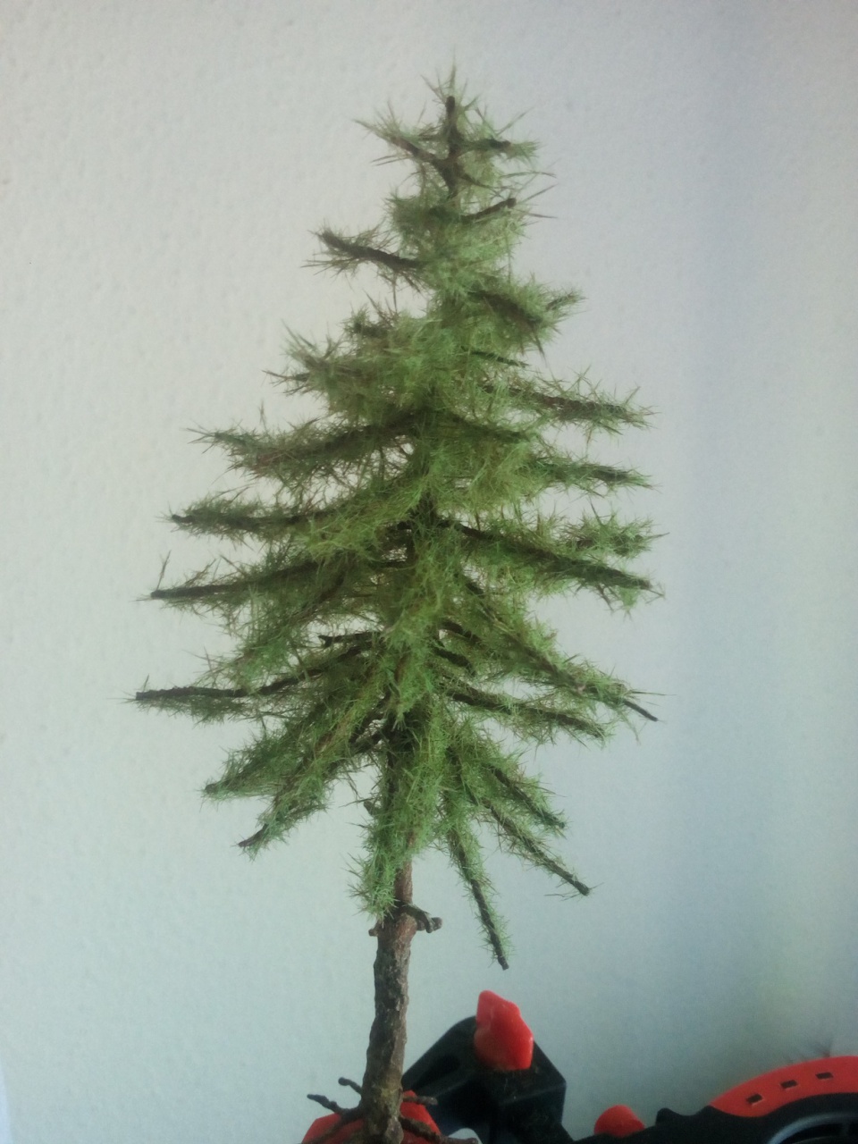

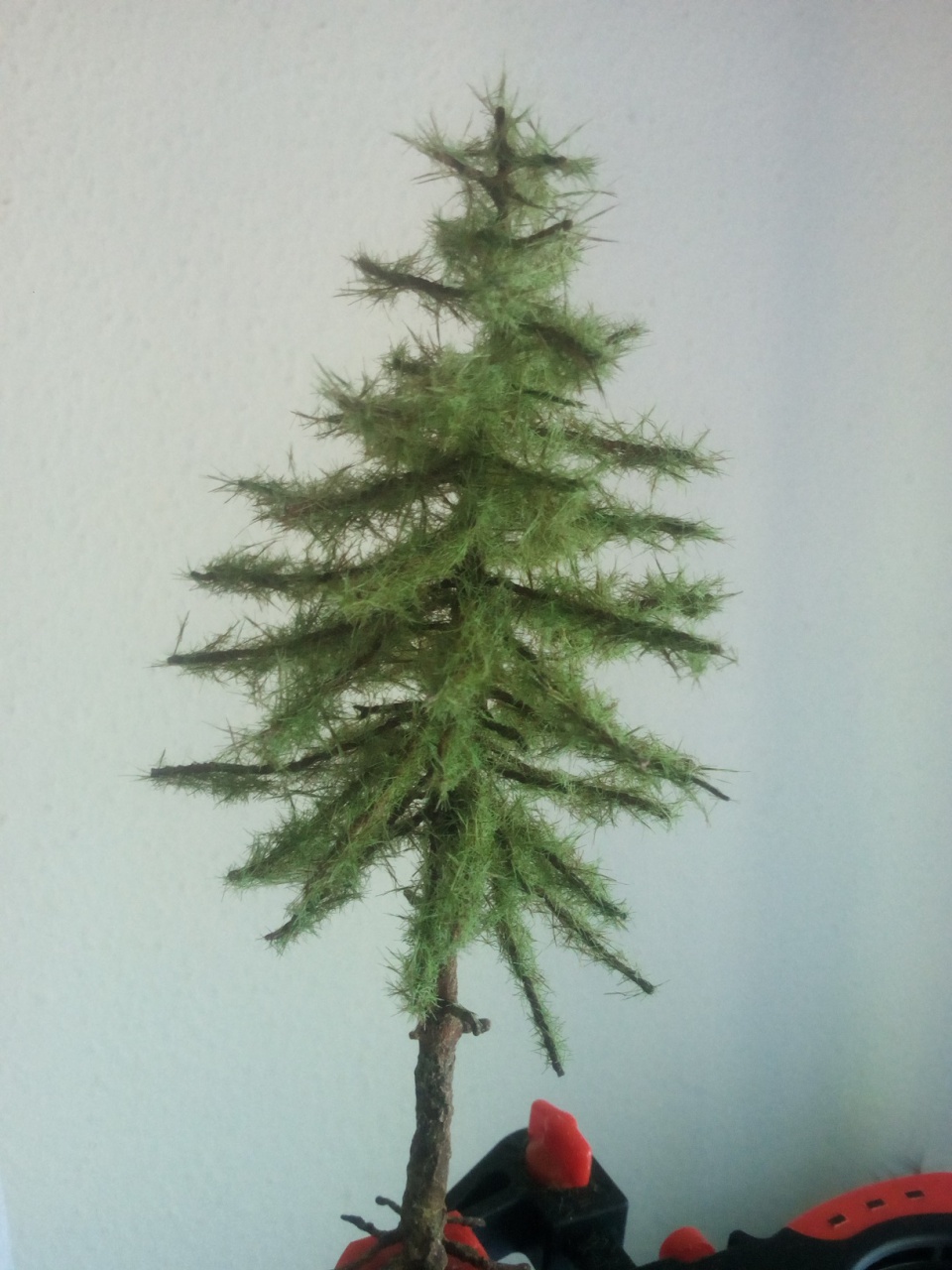

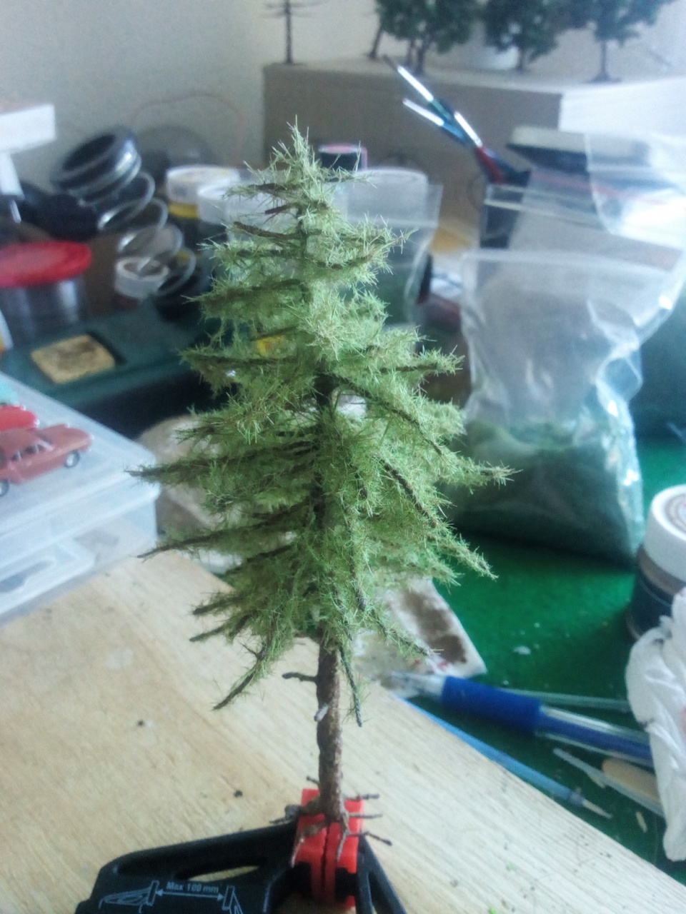

Első fenyő kísérlet. Lényegében annyira nem veszélyes, de legközelebb kicsit változtatok a hajtogatási technikán is. Mit gondoltok, szódával elmegy?

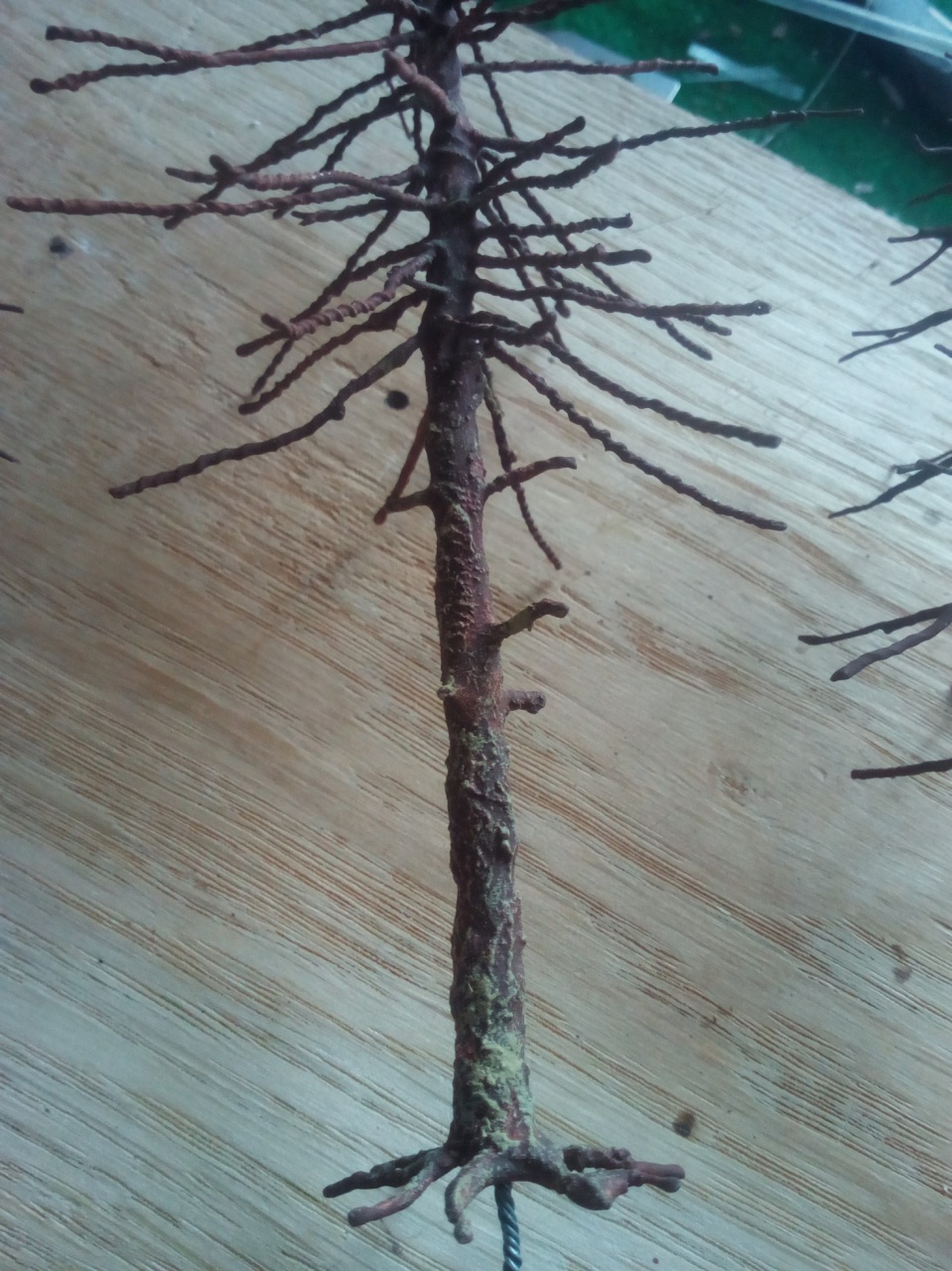

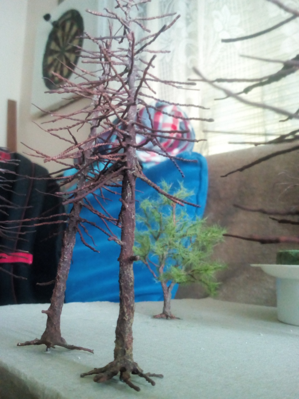

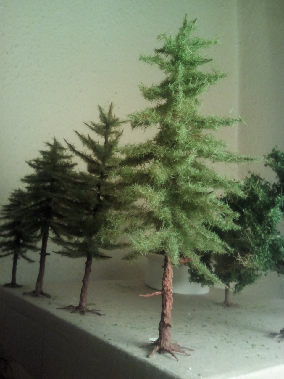

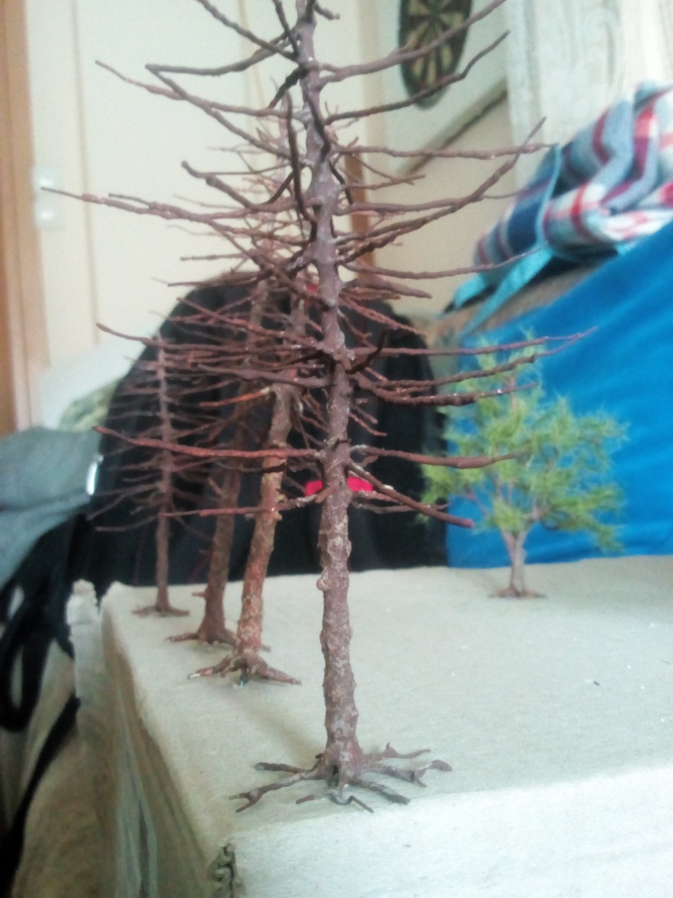

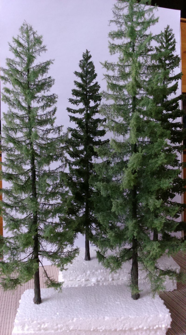

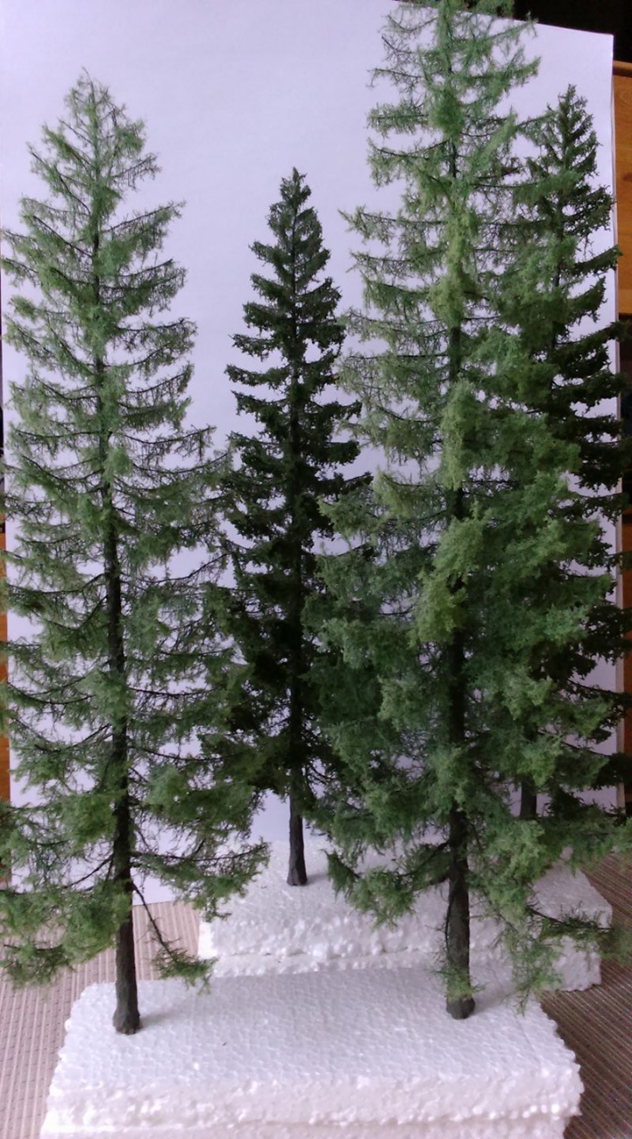

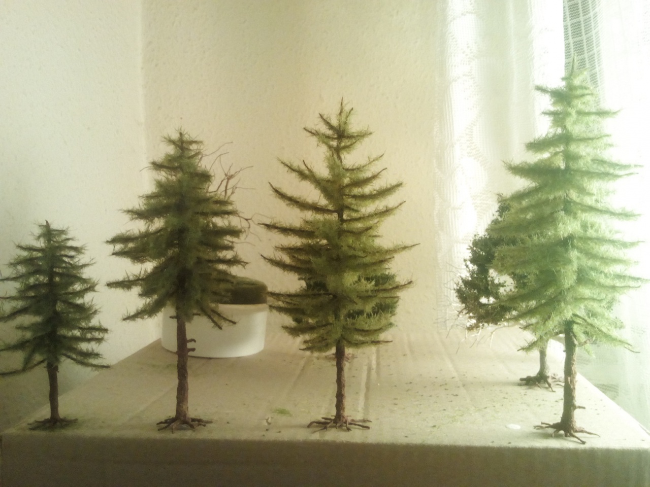

(#56214) olley hozzászólása Válasz • Máj 17, 2017

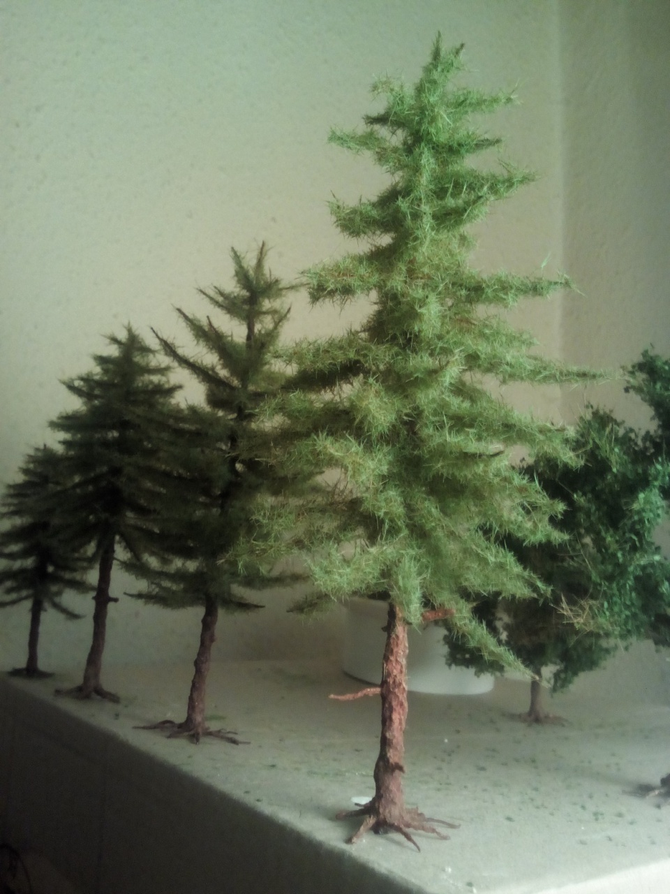

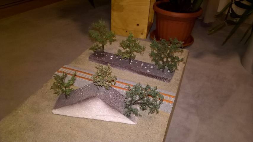

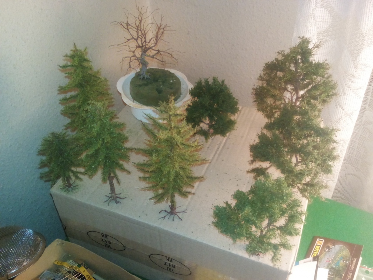

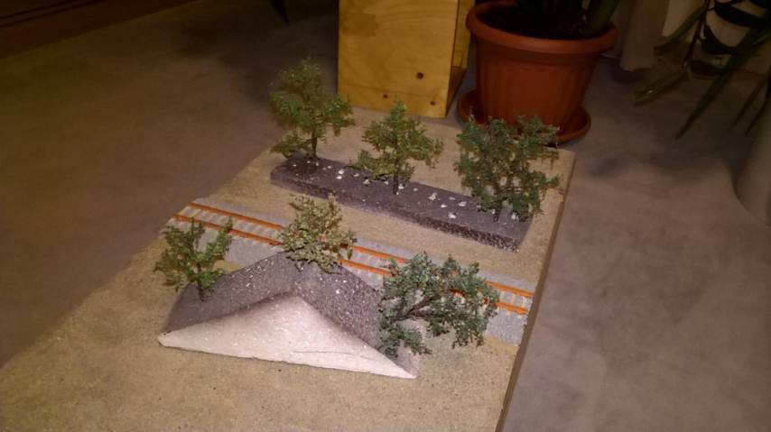

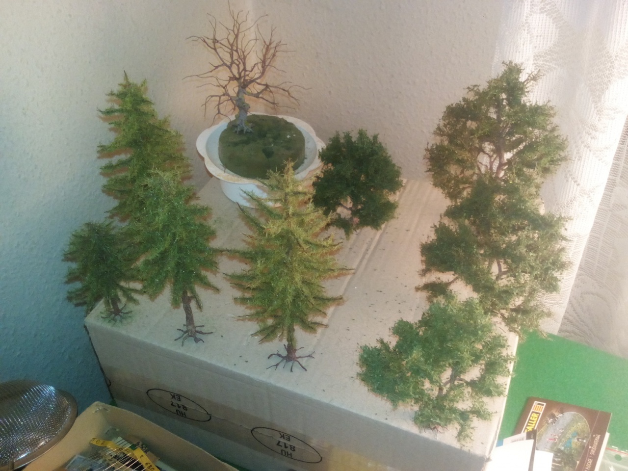

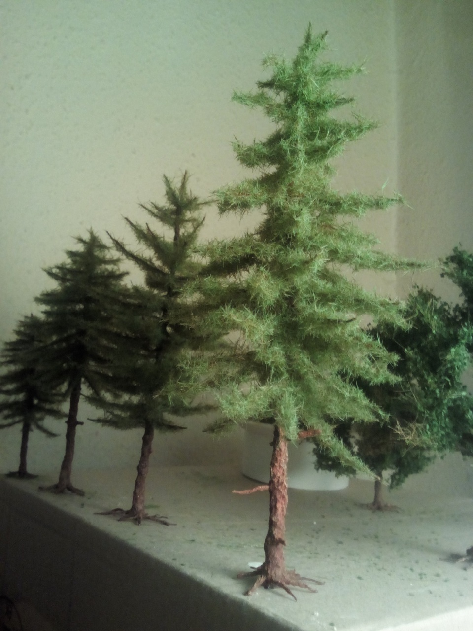

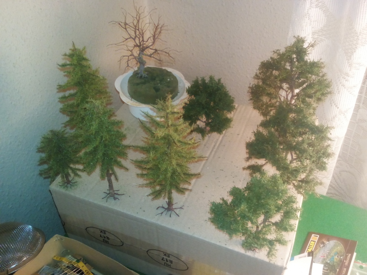

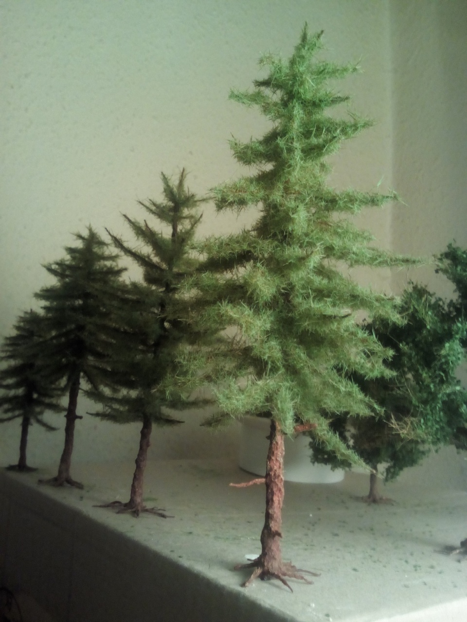

További fenyőkísérletek, valamint az eddig elkészült fák. Amint kicsit több időm lesz, hajtogatok még, illetve majd szeretnék nekiállni egy kisebb diorámának is.
(#56215) Frankye válasza olley hozzászólására (#56214) Válasz • Máj 17, 2017
Személy szerint nekem kimondottan tetszenek a fáid.

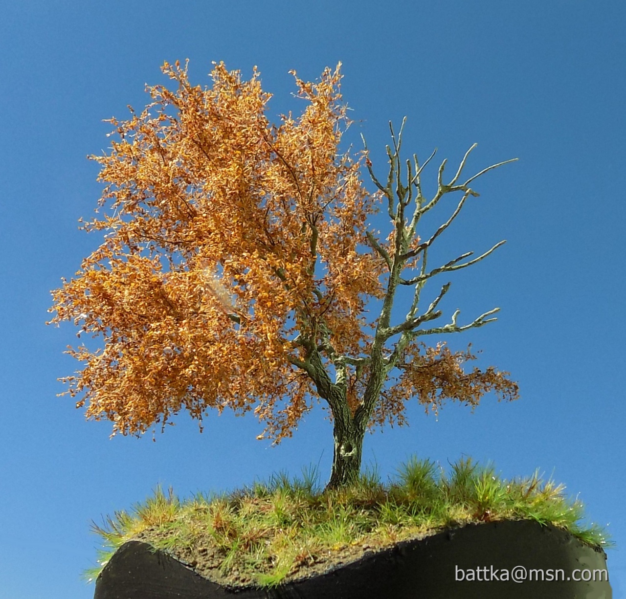

(#56261) BaTTka válasza olley hozzászólására (#56214) Válasz • Máj 20, 2017
A lombos fák nem rosszak, de a fenyőkre még kicsit rá kell gyúrni Sokan azt hiszik hogy az a könnyebb, de ha az lenne akkor én is csinálnék

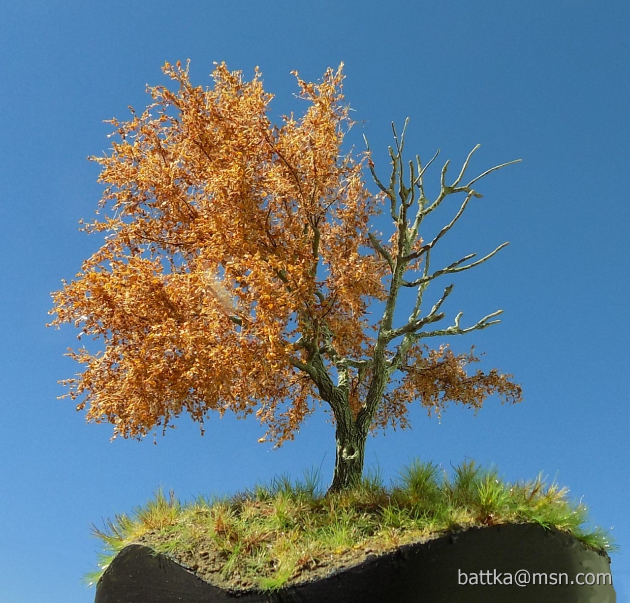

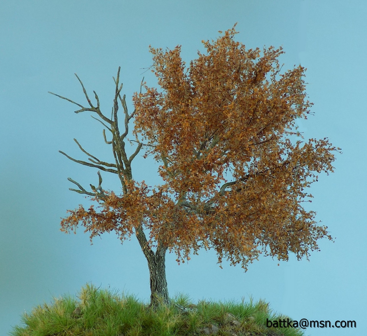

És ha már itt vagyok, legyen pár fa...
(#56270) olley válasza BaTTka hozzászólására (#56261) Válasz • Máj 22, 2017
Köszönöm a kritikát A fenyőknél legközelebb már változtatok kicsit a hajtogatáson, hogy életszerűbb legyen, illetve kipróbálok több, ágra vonatkozó szórási technikát. Én sem vagyok még elégedett az eredménnyel, de ez csak jobban motivál, hogy törekedjek a legjobbra.

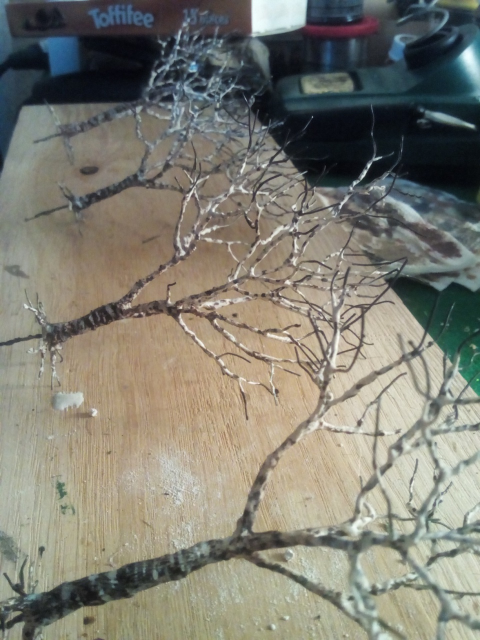

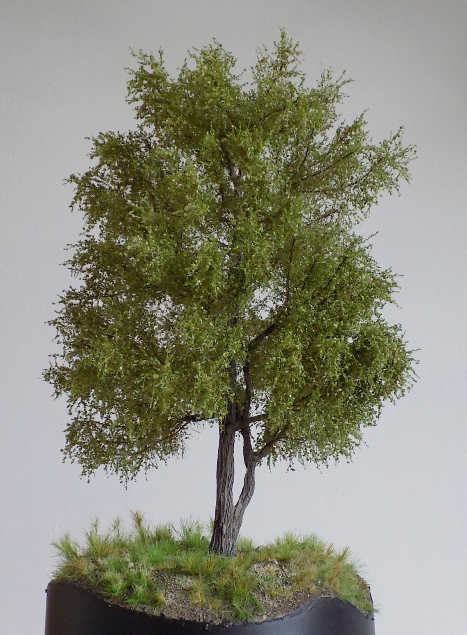

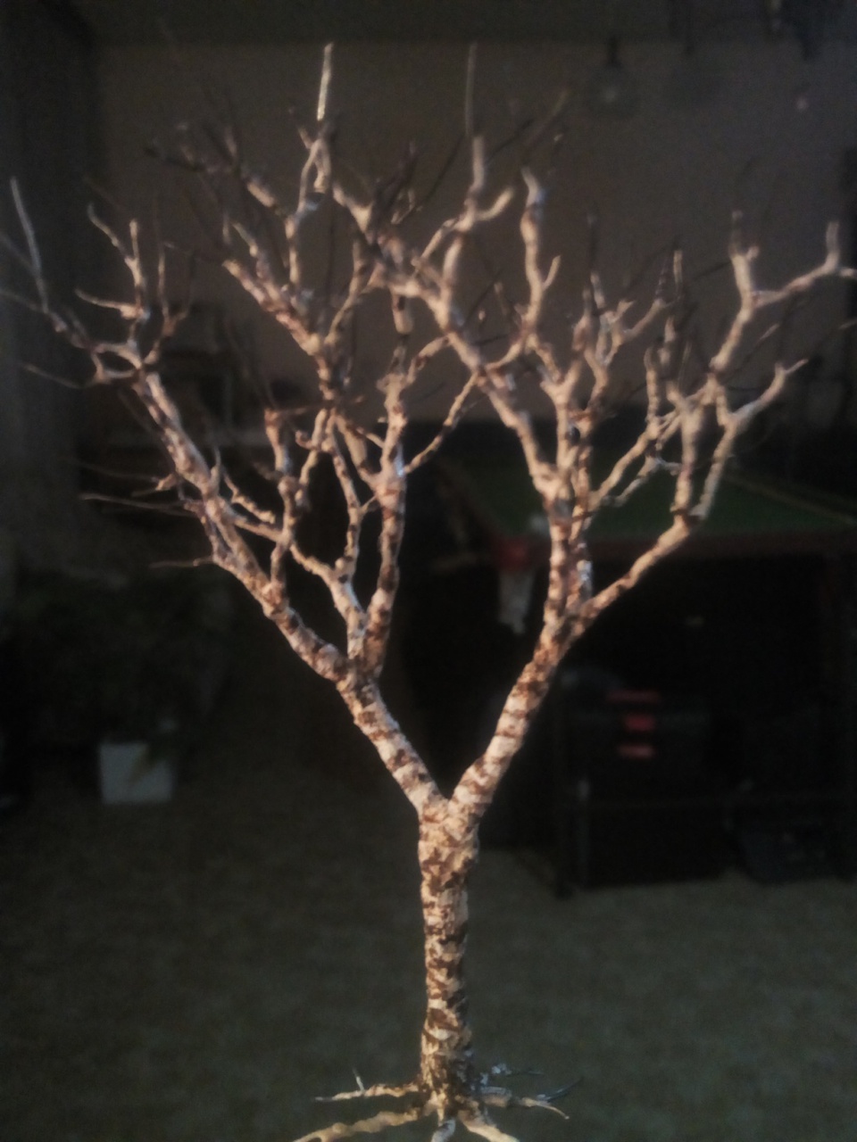

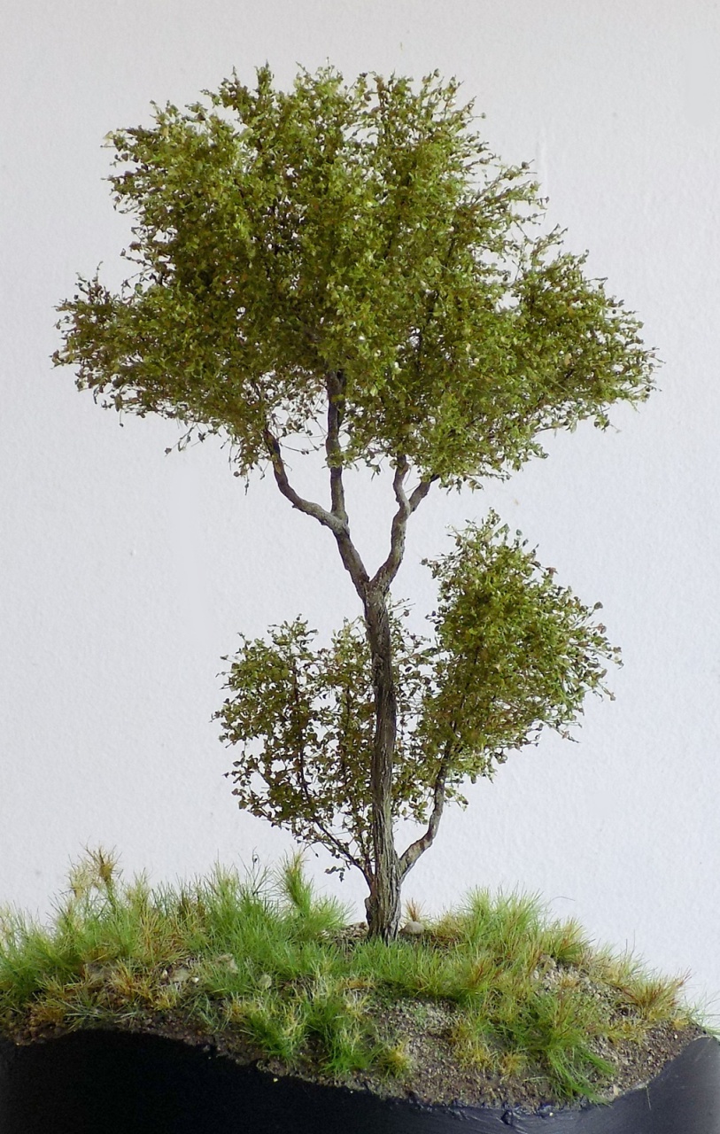

(#56271) olley hozzászólása Válasz • Máj 22, 2017

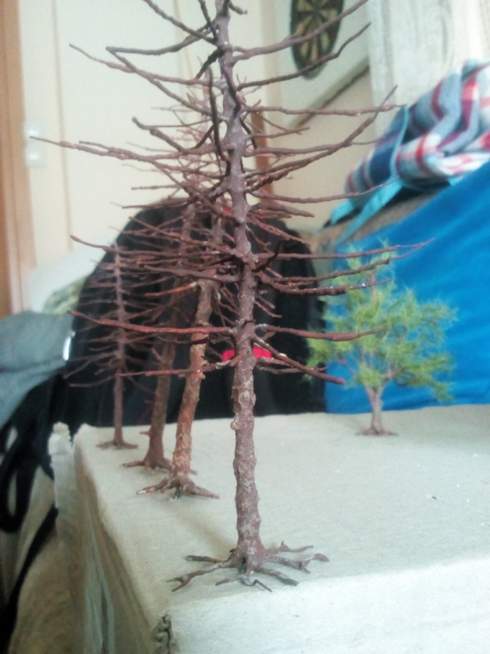

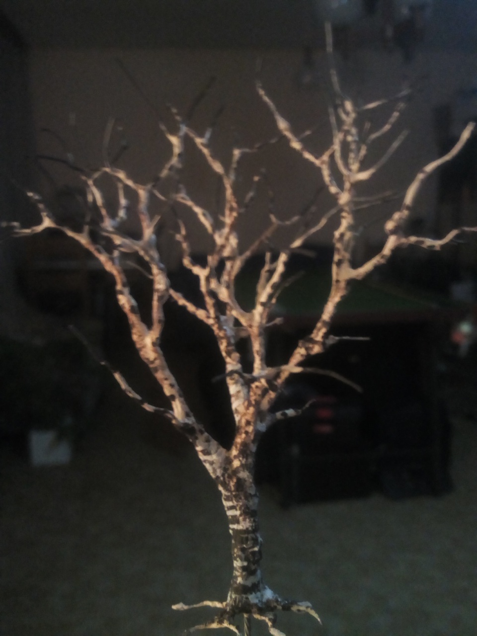

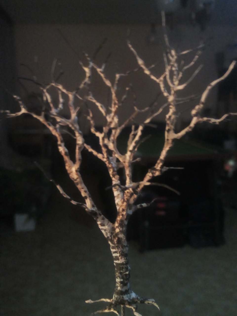

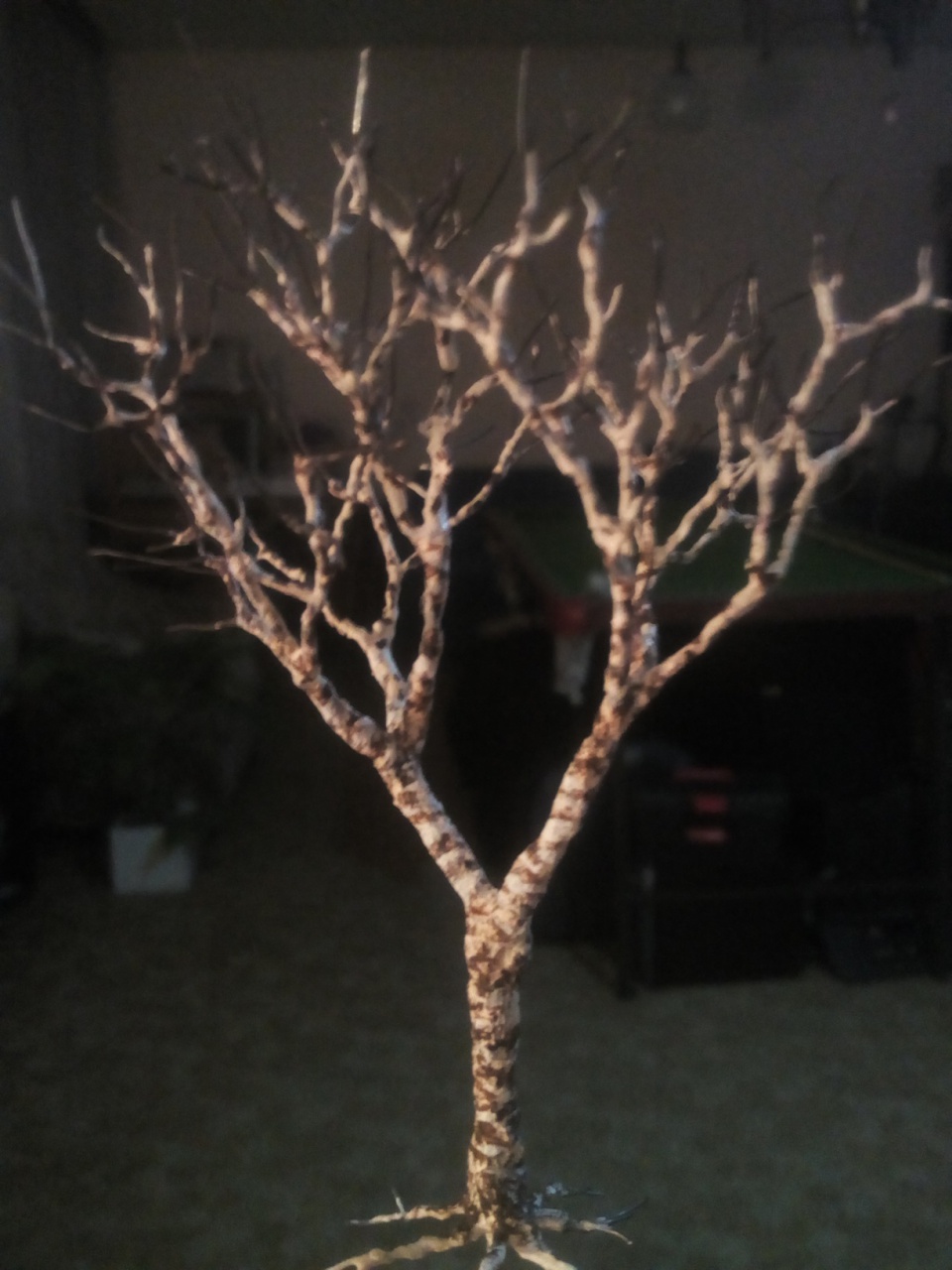

Amíg ezeken agyalok, addig elkészült pár nyírfa-alap, melyek nemsokára megkapják a lombot is.

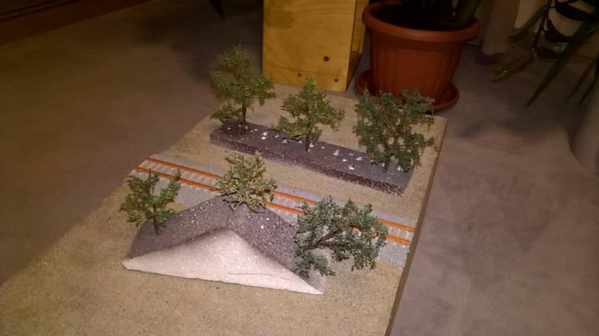

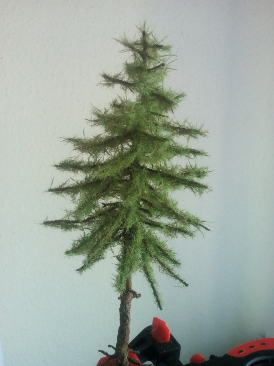

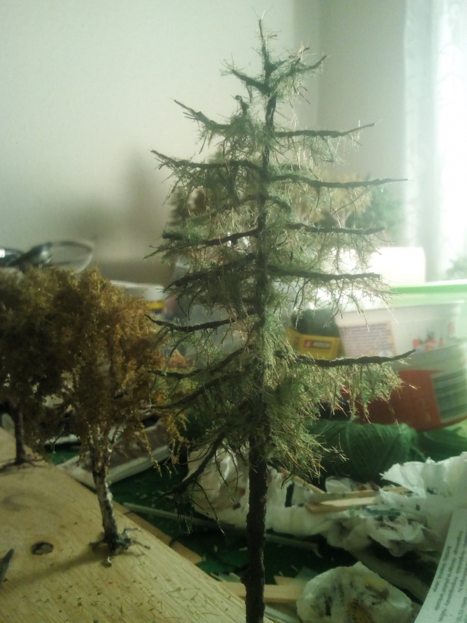

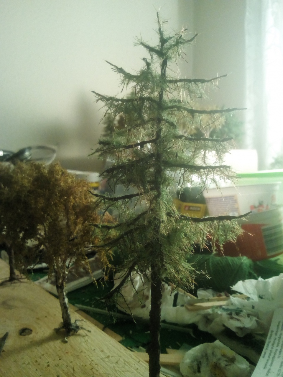

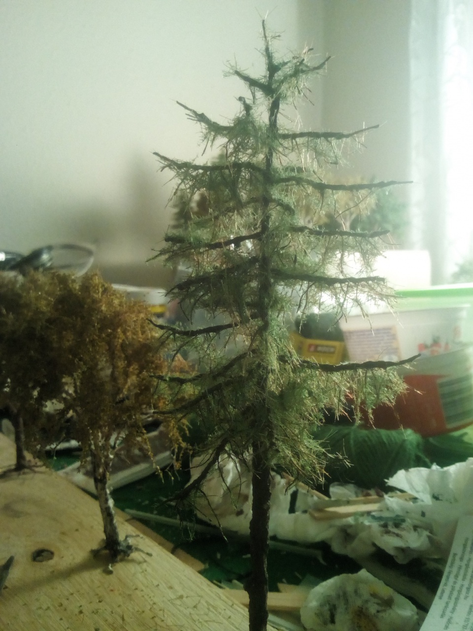

(#56279) diginewl válasza olley hozzászólására (#56270) Válasz • Máj 23, 2017

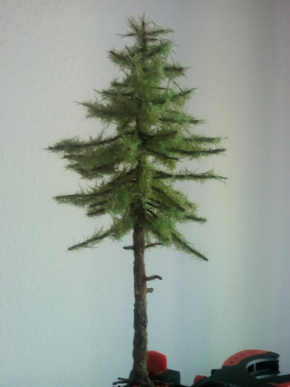

Szerintem jól haladsz. A törzs tökéletes, azon ne változtass!

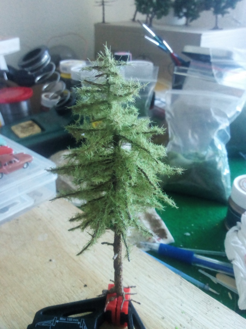

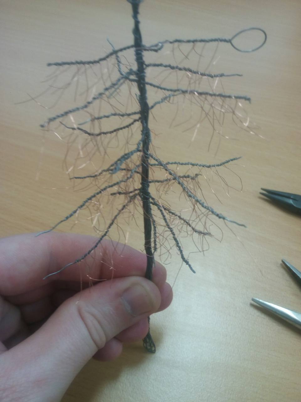

Van valamilyen szabályozható sűrített levegőd alacsony nyomáson?
Amikor felviszed az első, hosszú szálú füvet az ágakra, akkor érdemes megfúvatni egy irányba (lefelé őket). Aztán ha megszáradt, akkor mehet rá a rövidebb szálú fű, szintén egy kis levegővel igazgatva.
Próbáld meg így.

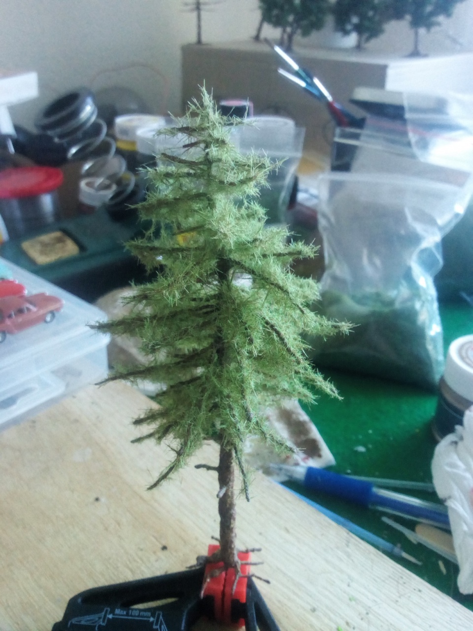

Itt az én próbálkozásom
Ez egy fenyőfa...
Ez már felfelé nem bolyhos, csak lefelé
(#56280) olley válasza diginewl hozzászólására (#56279) Válasz • Máj 23, 2017
Szia! Köszönöm! Az ötlet jó! A próbaágakon korábban volt hasonló kísérletem, bár ott az alacsony nyomású levegőt a tüdőm biztosította - már amennyire.
A következő ághajtáskor több kisebb ágat szeretnék hagyni, melyeket kedvemre hajtogathatok, így a lomb mértékét is lehet vele szabályozni.
Egyelőre még terv, ha lesz időm, hajtok ma belőle próbaágat, és lefotózom az eredményt.
A bolyhosságot lehet még úgy szabályozni, hogy hafejtetőre állítva szórom az ágakat, akkor leginkább alul lesz tűleveles, de úgy felülről nagyon kivilágítanak az ágak, és rontja az esztétikát, így utólag kapott egy réteget az is.
Na, majd legközelebb

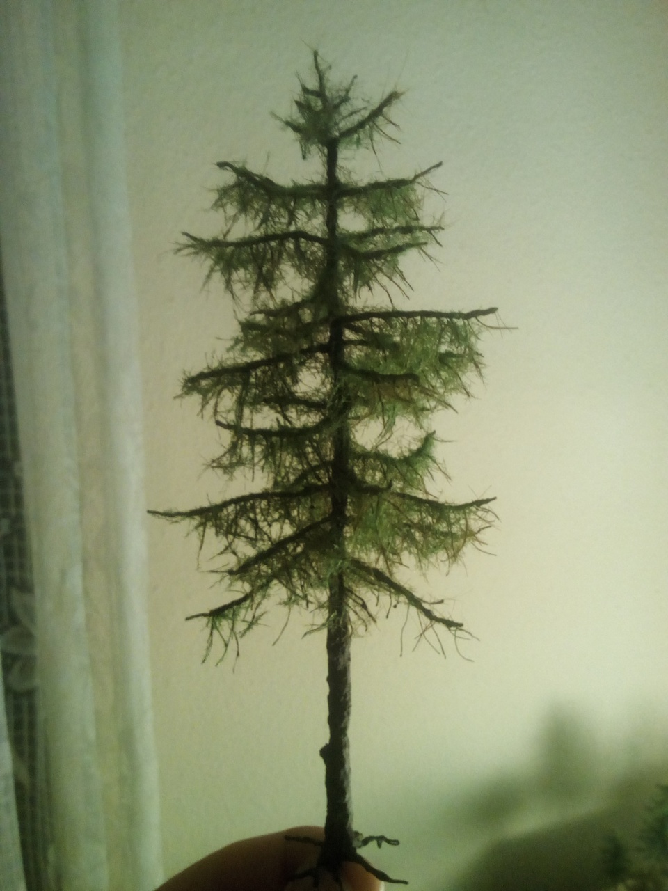

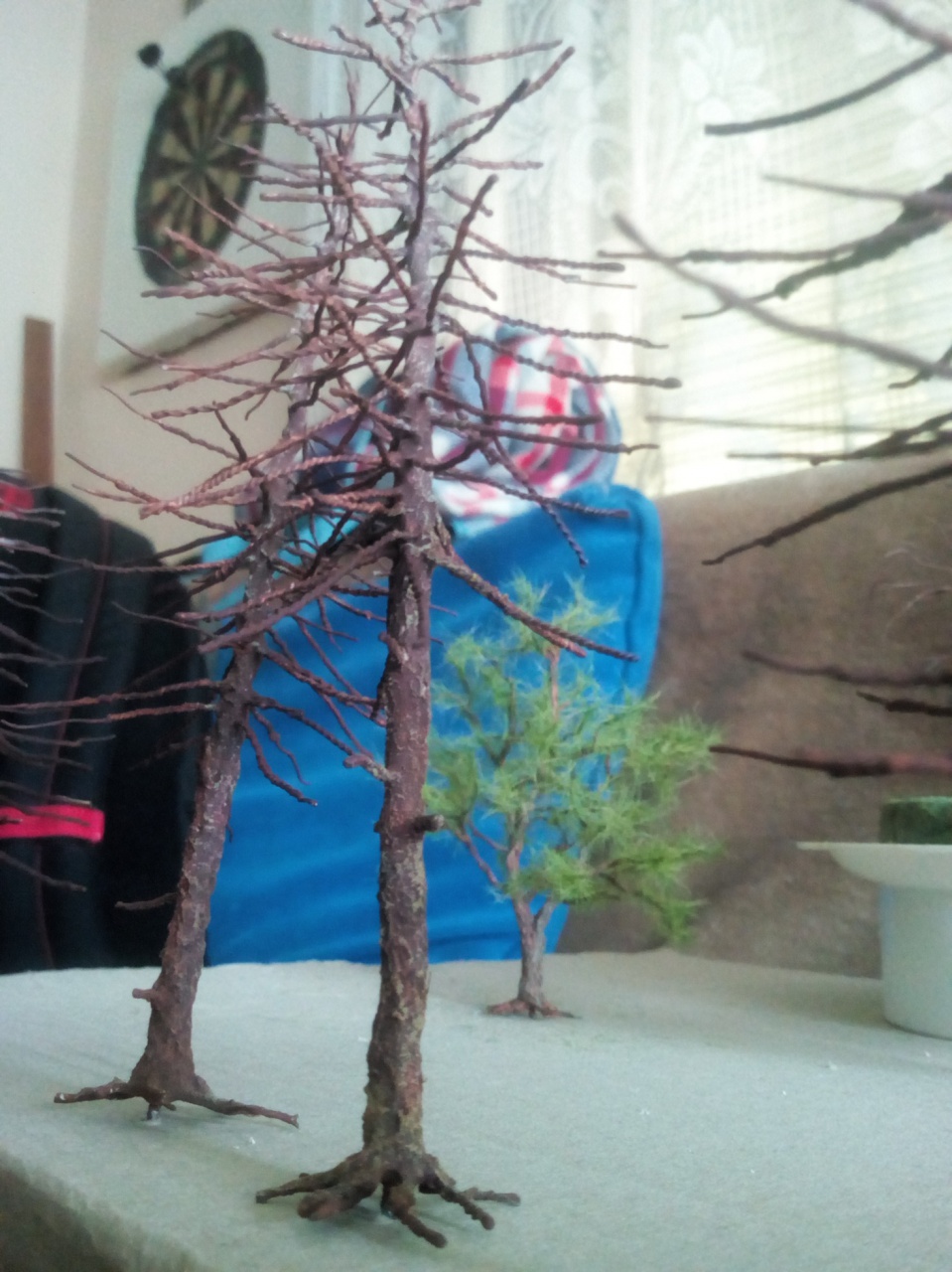

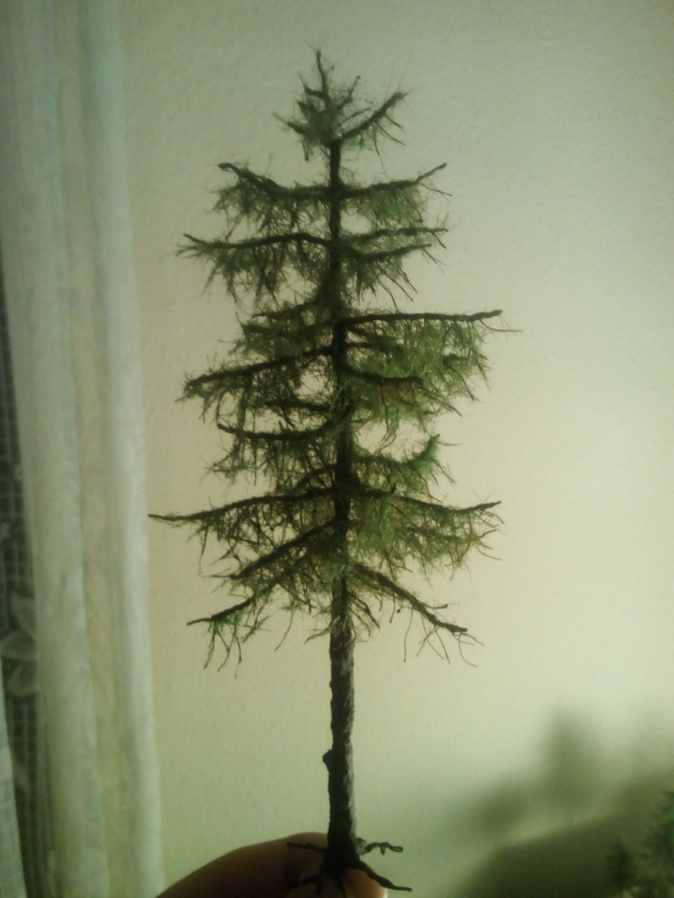

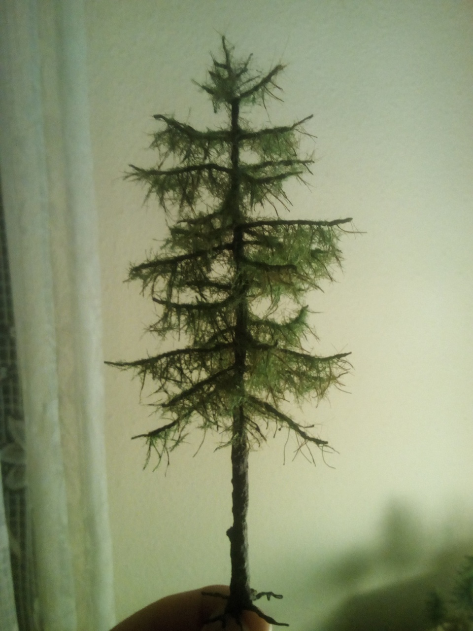

(#56305) olley hozzászólása Válasz • Máj 25, 2017

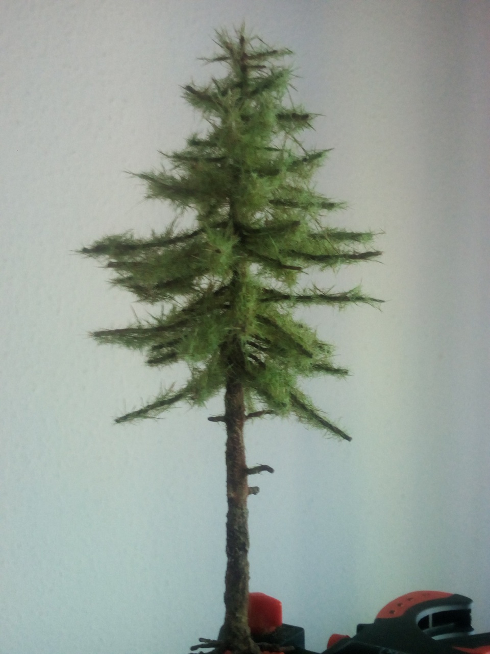

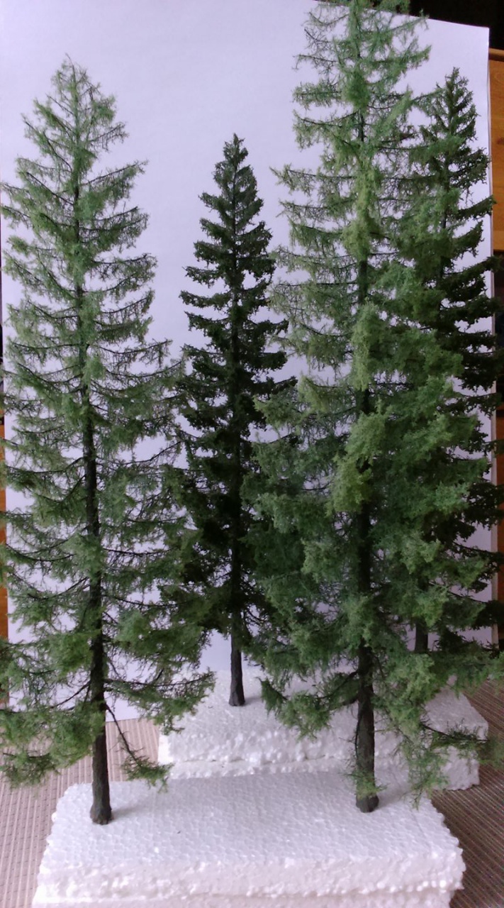

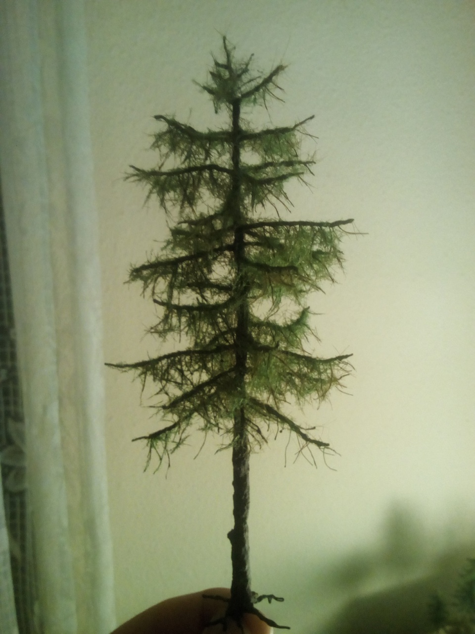

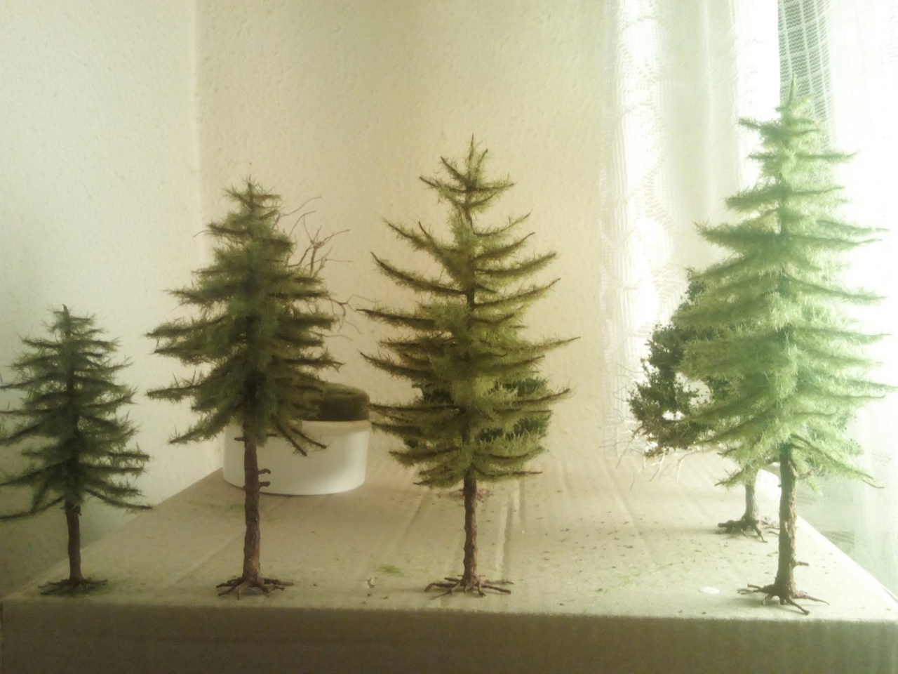

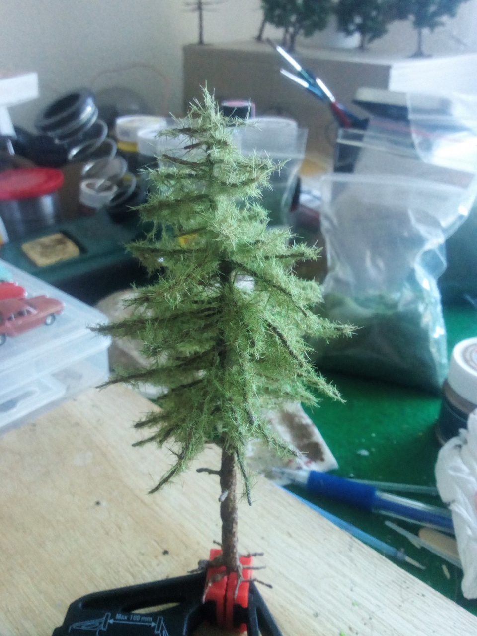

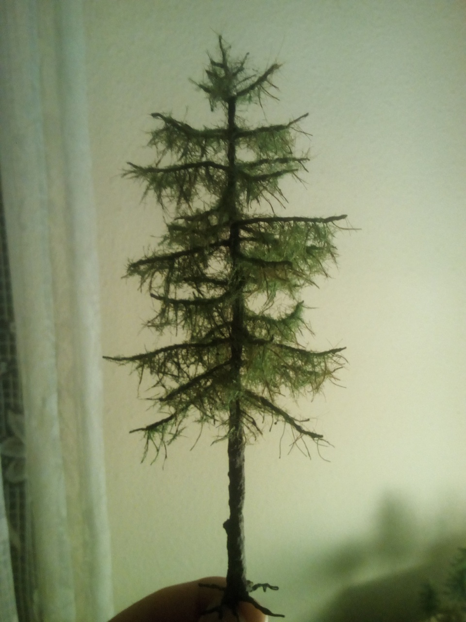

Fenyő 2.0. Egyelőre csak teszt, és bár sokkal lassabban haladok vele, mint elődeivel, valahogy mégiscsak pozitívabb irányba halad a dolog.

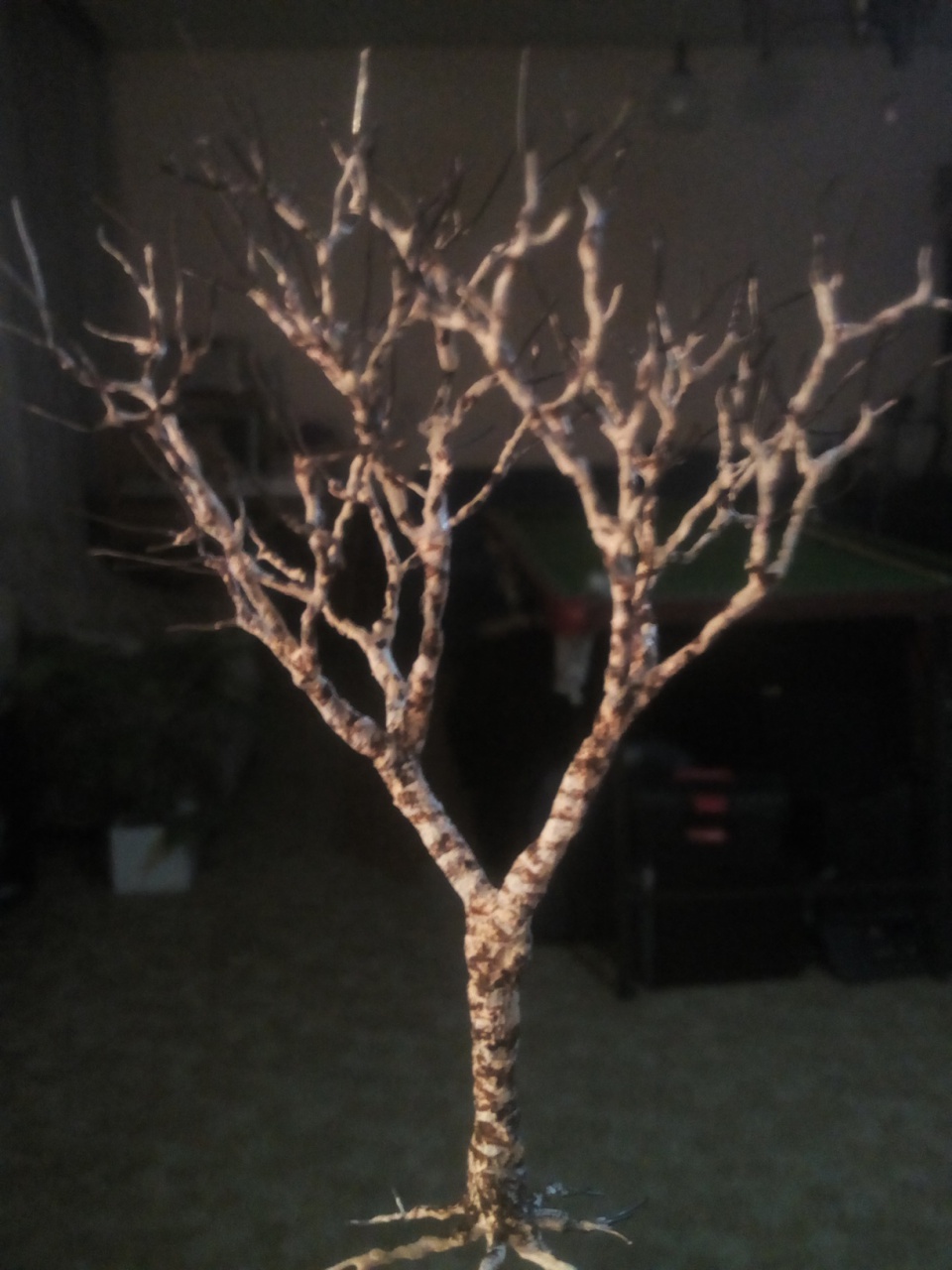

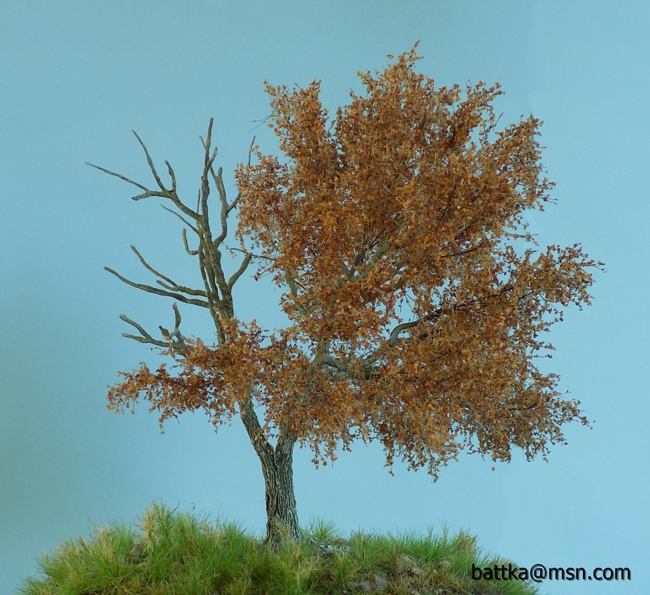

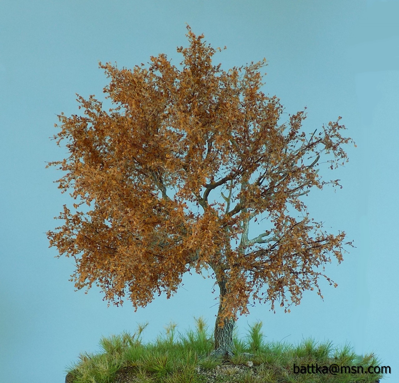

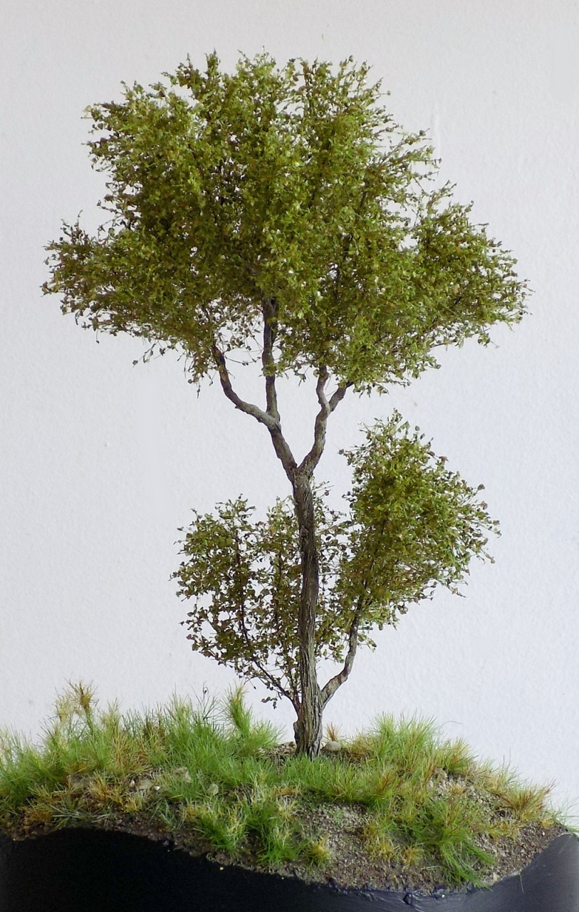

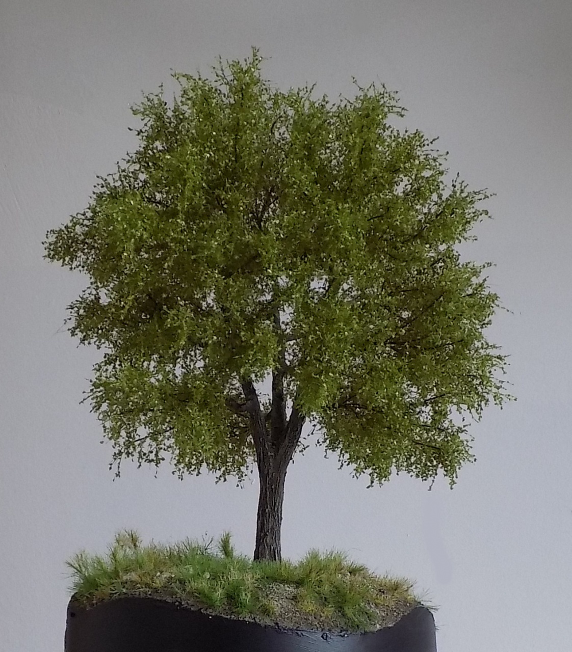

(#56421) BaTTka hozzászólása Válasz • Jún 9, 2017

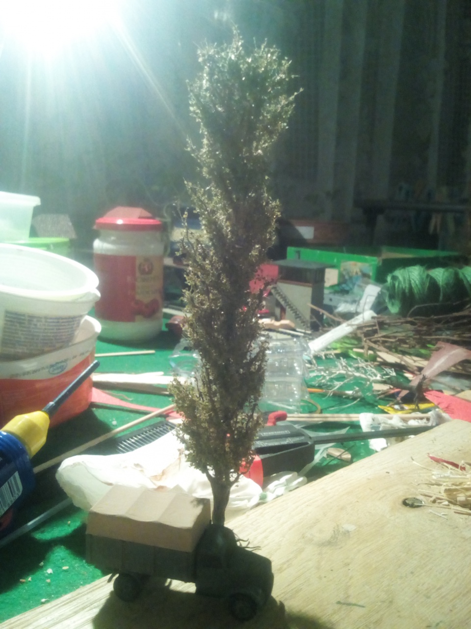

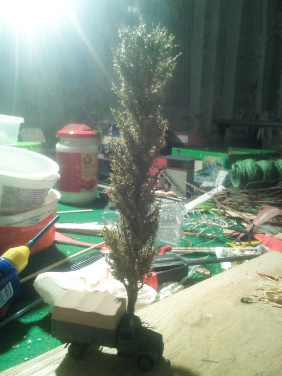

Lezlinilzen favágókat fogadott, de mivel nem maradhat az őrház udvara diófa nélkül....
(#56437) olley hozzászólása Válasz • Jún 13, 2017
Nemrég kapott némi lombot az újabb módszerrel kreált fenyő, talán egy lépcsővel közelebb kerültem vele a megoldáshoz. A lomb anyaga is saját, és egész jól vizsgázott. A későbbiek során valószínűleg még ezen is lesz némi módosítás. És amíg ezen agyalok hajtogattam egy nyárfa alapot is, mert kell a változatosság.

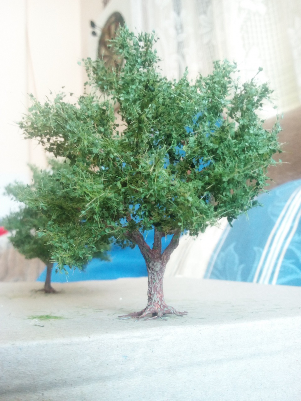

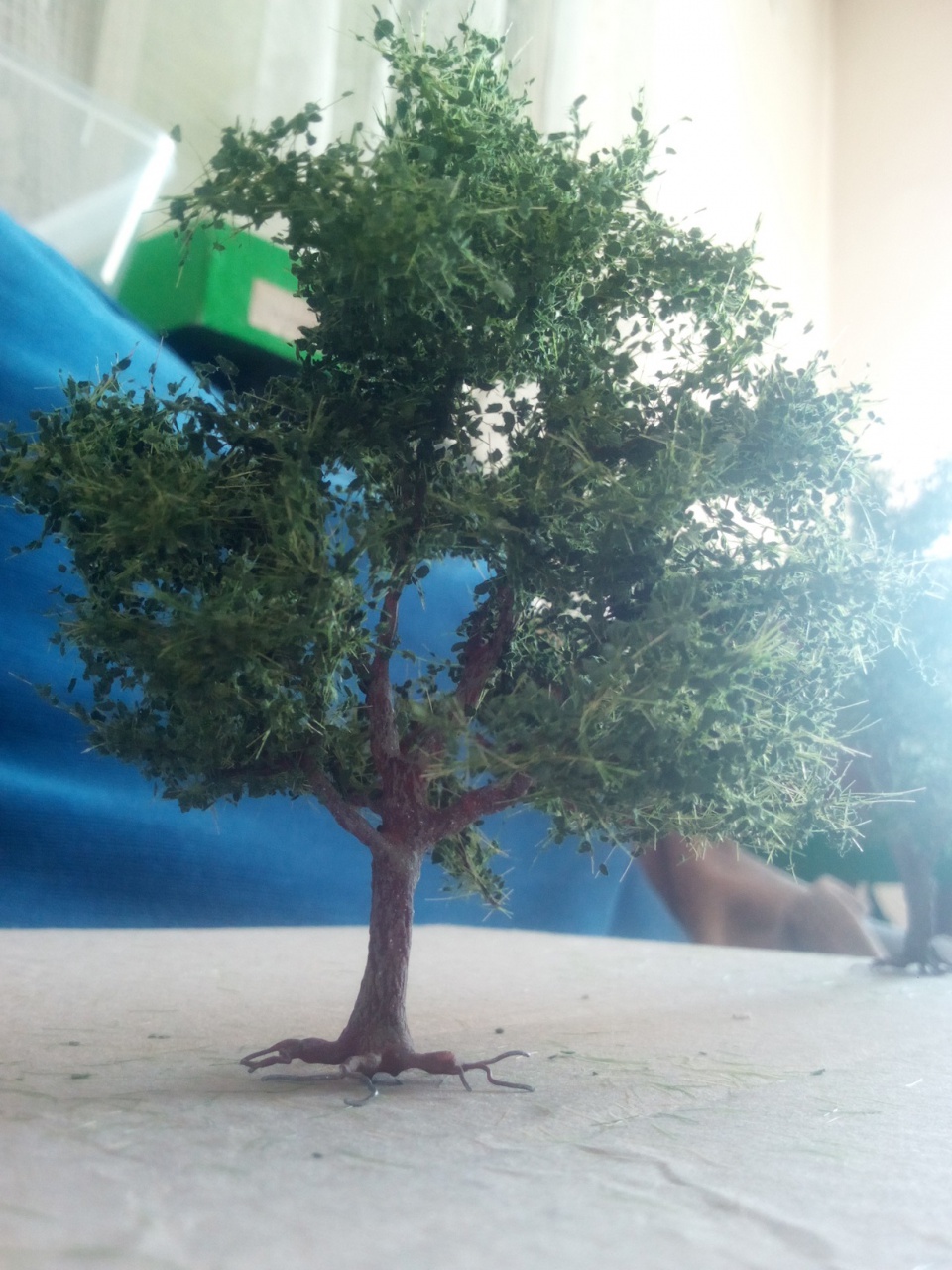

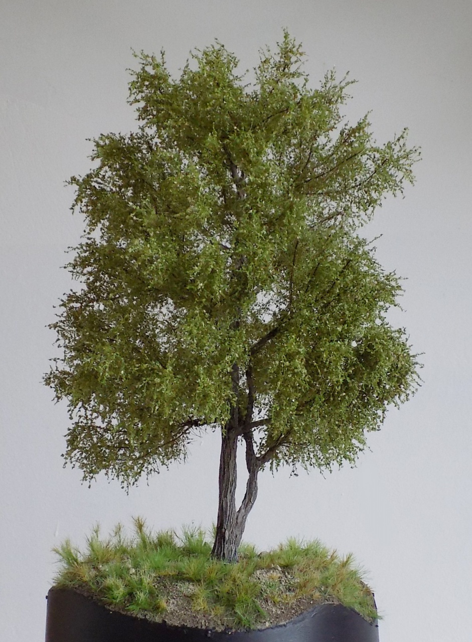

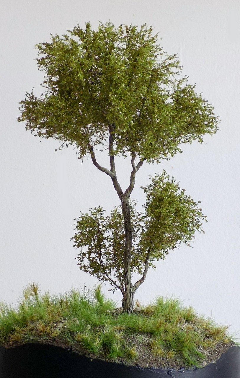

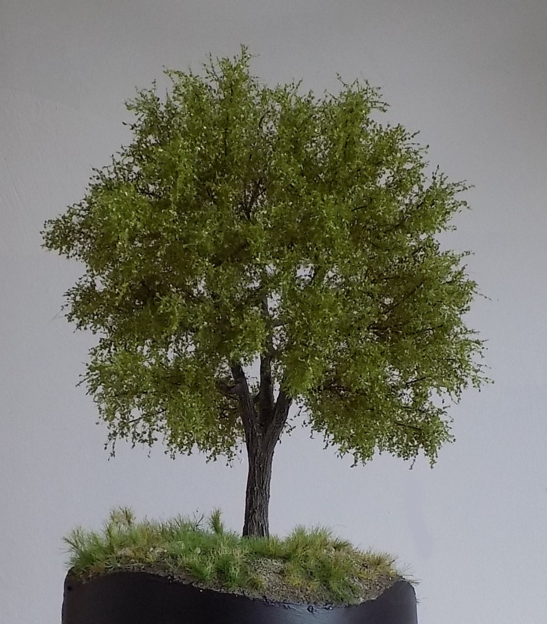

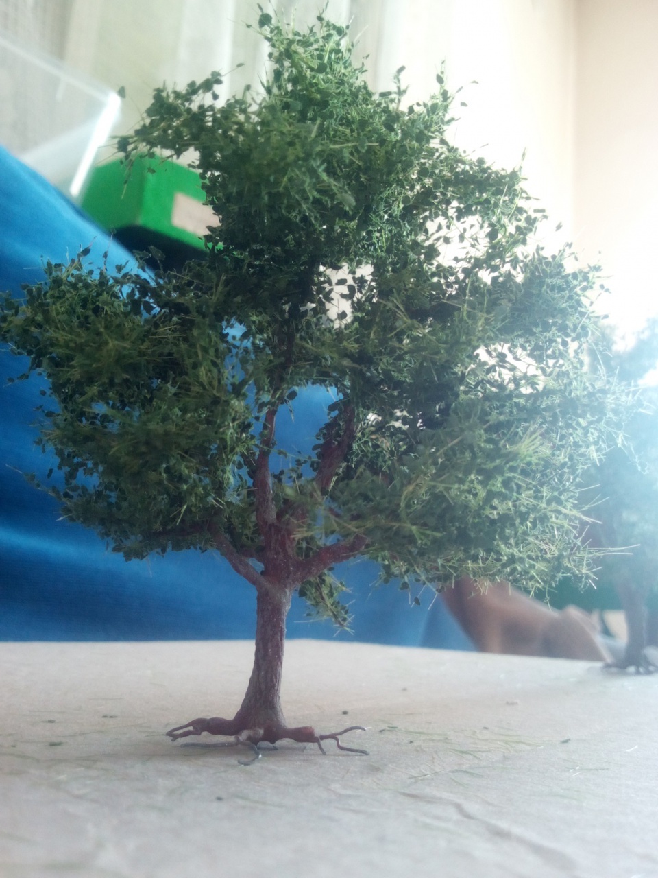

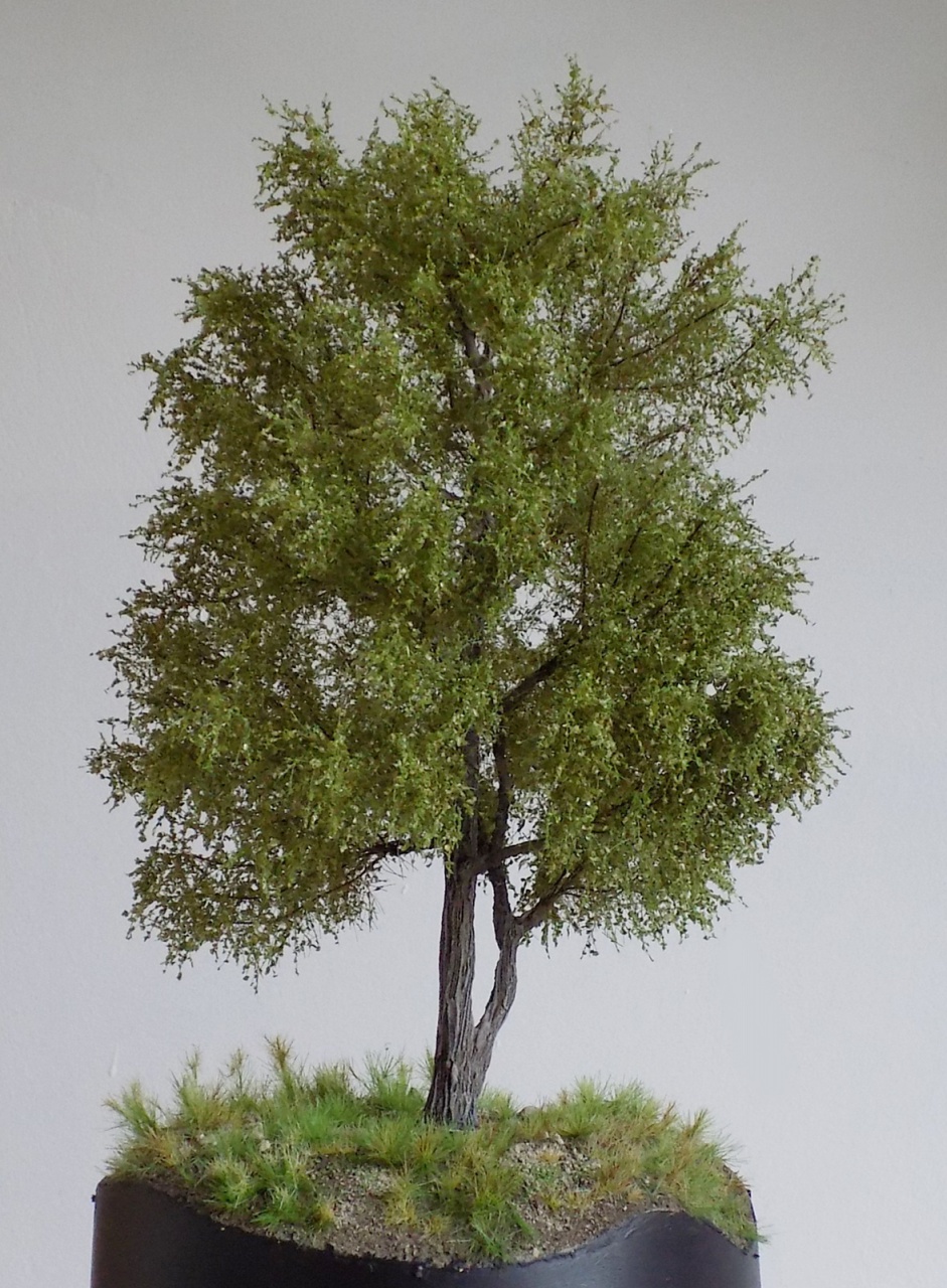

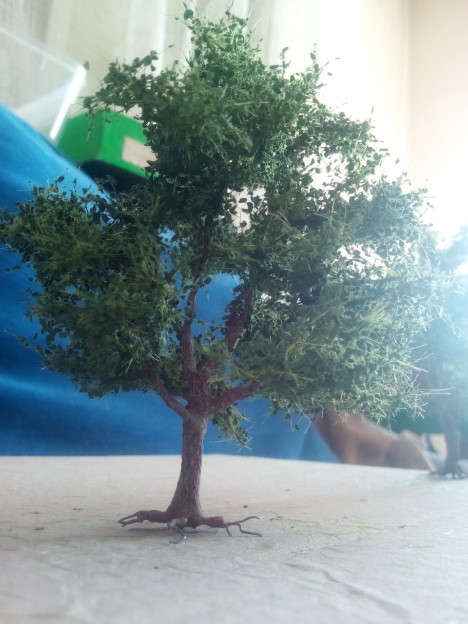

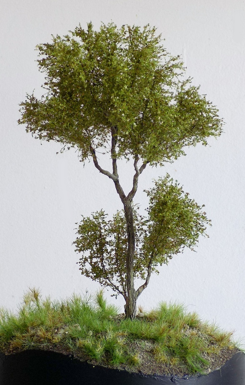

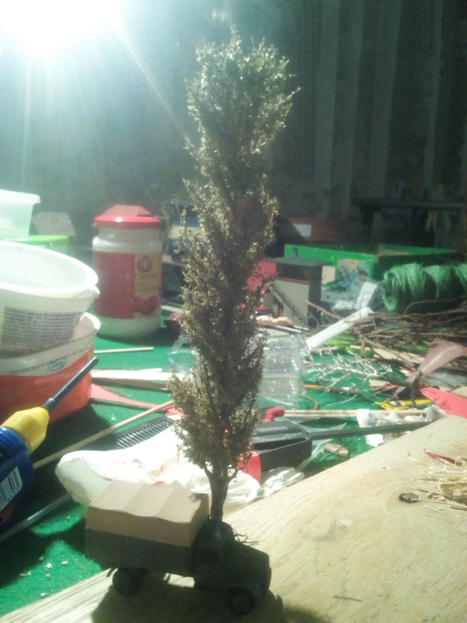

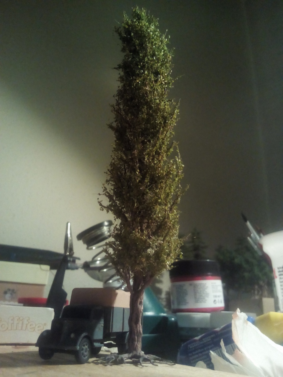

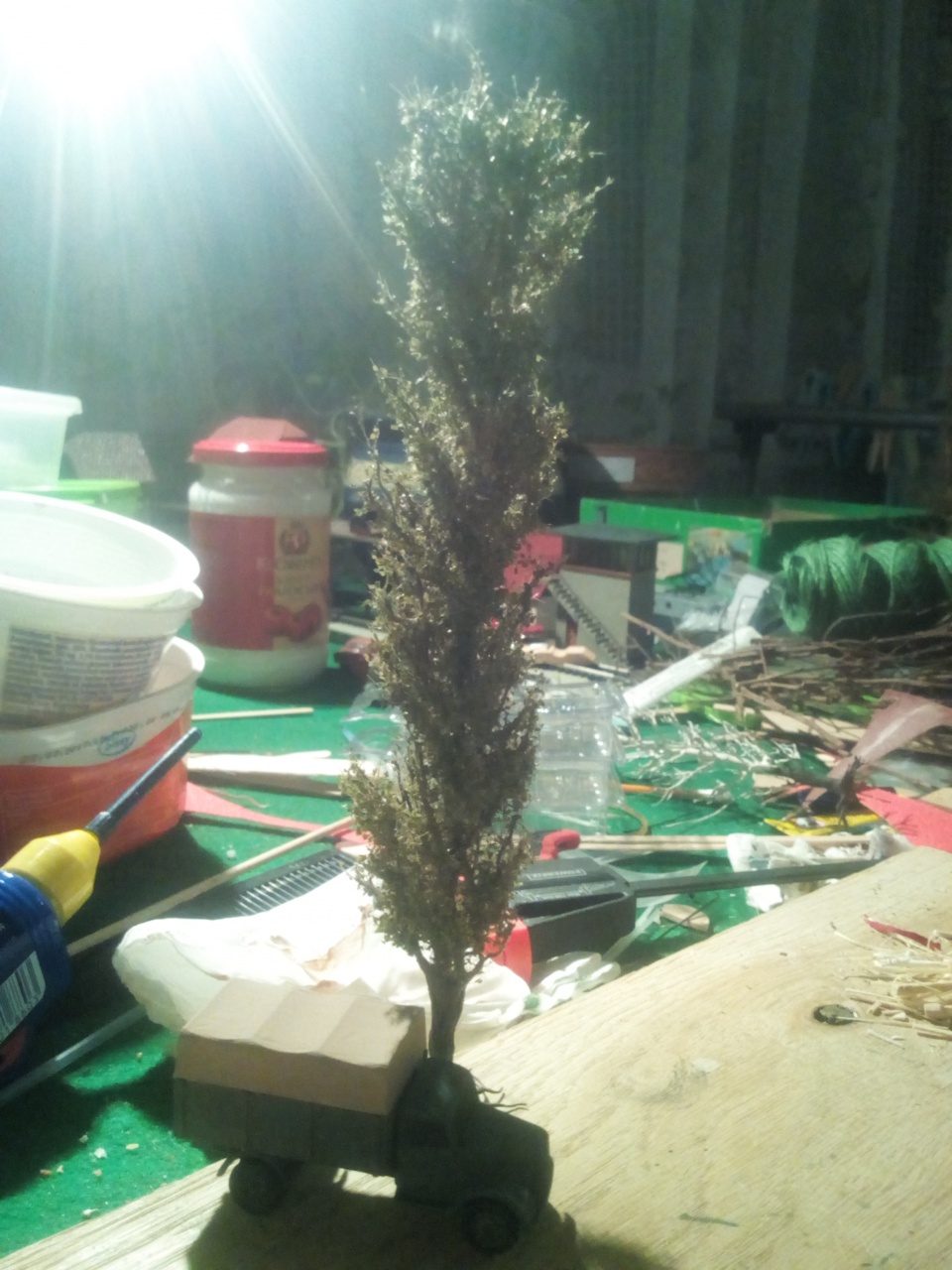

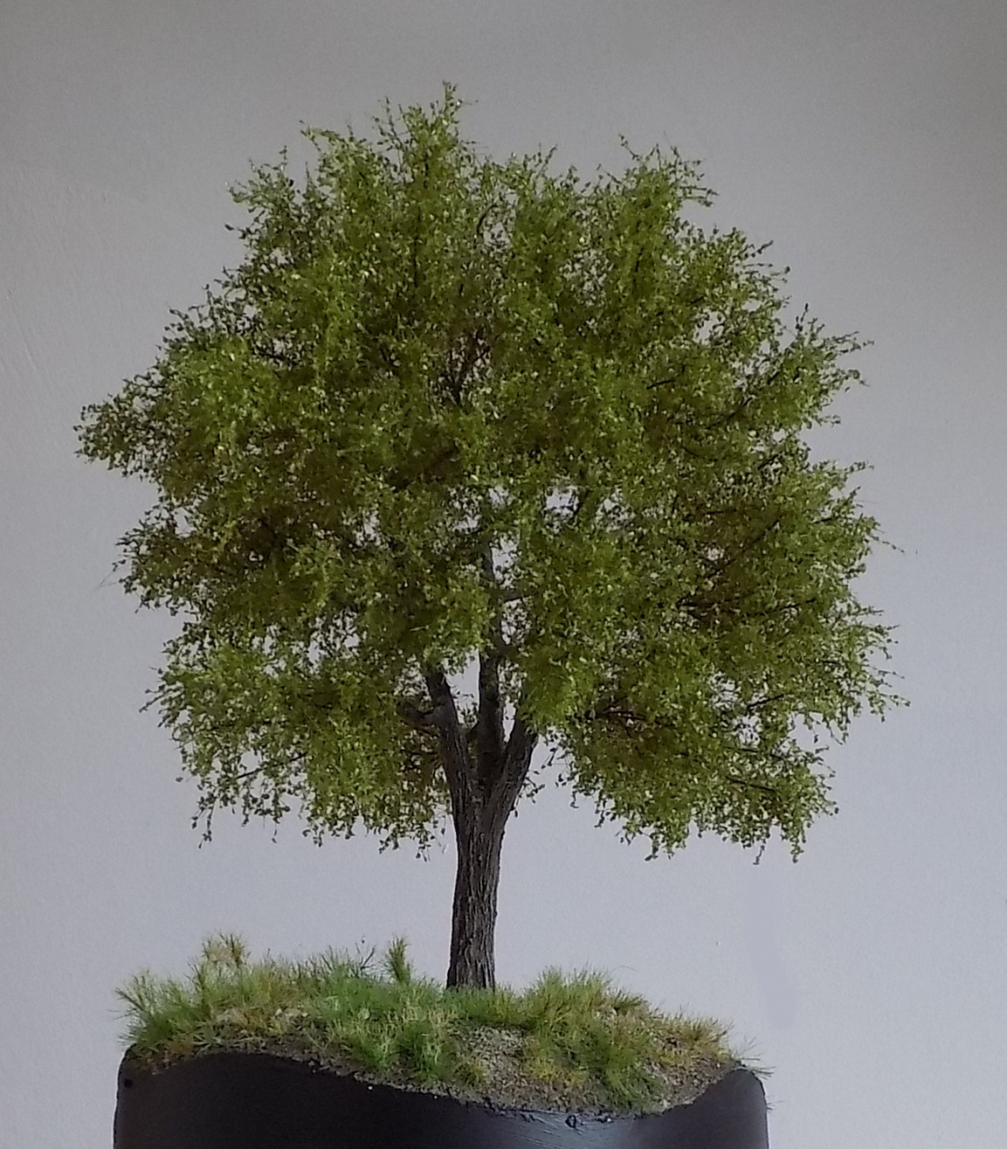

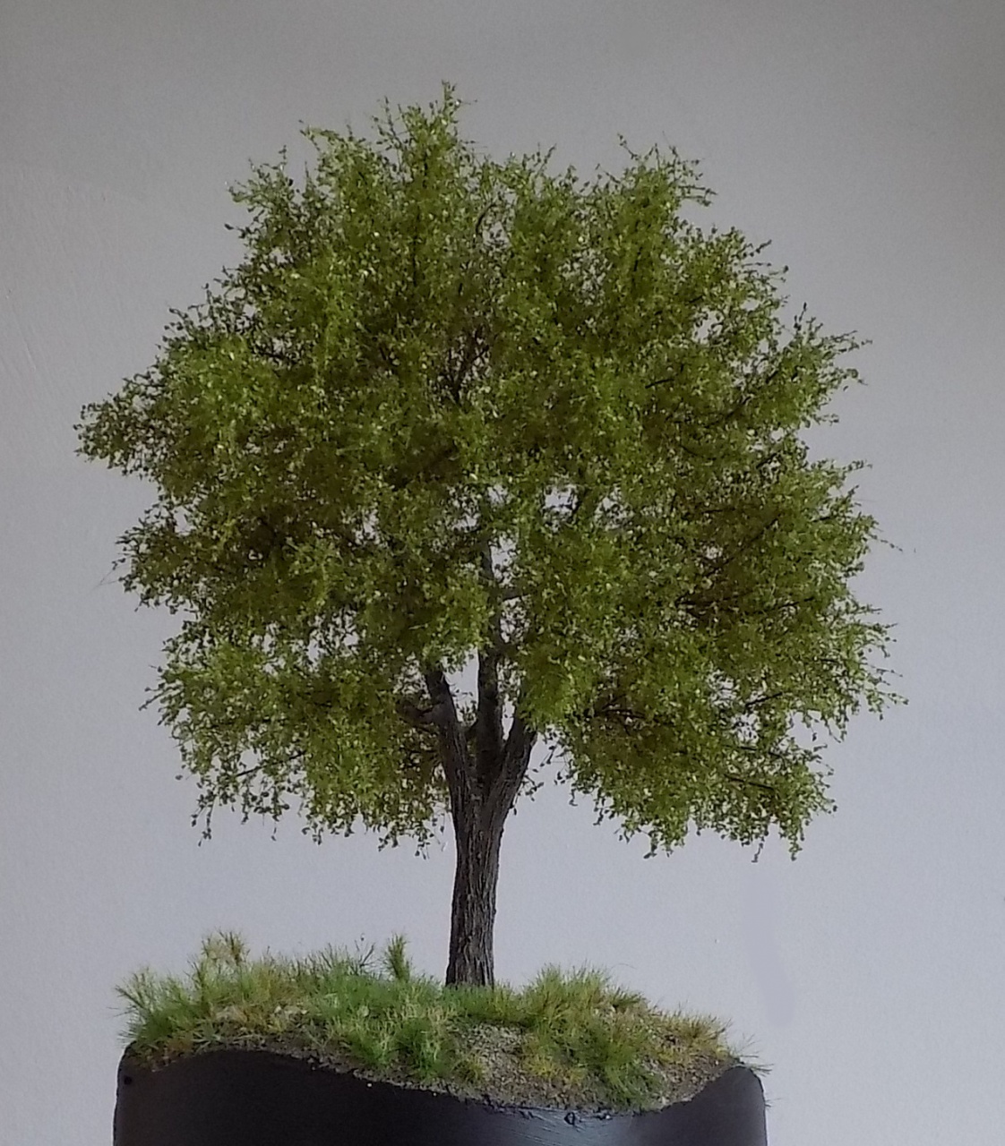

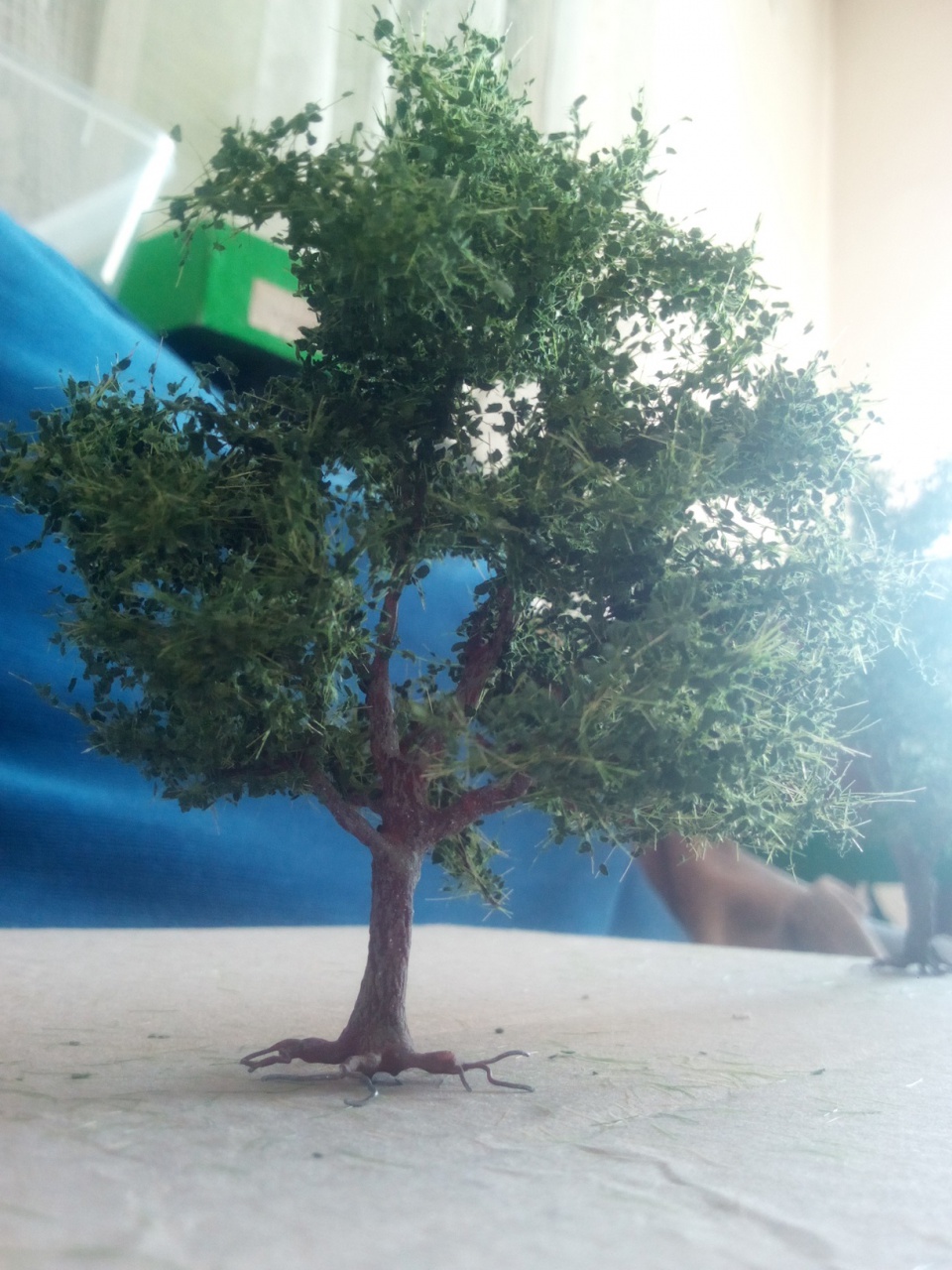

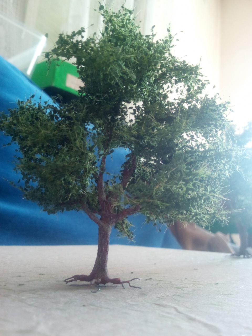

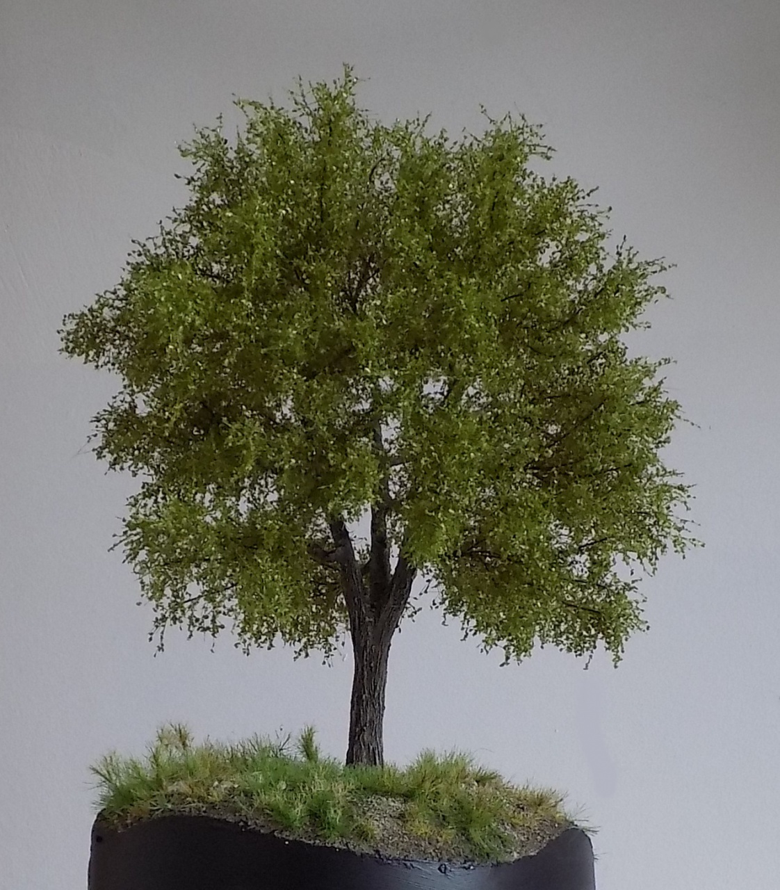

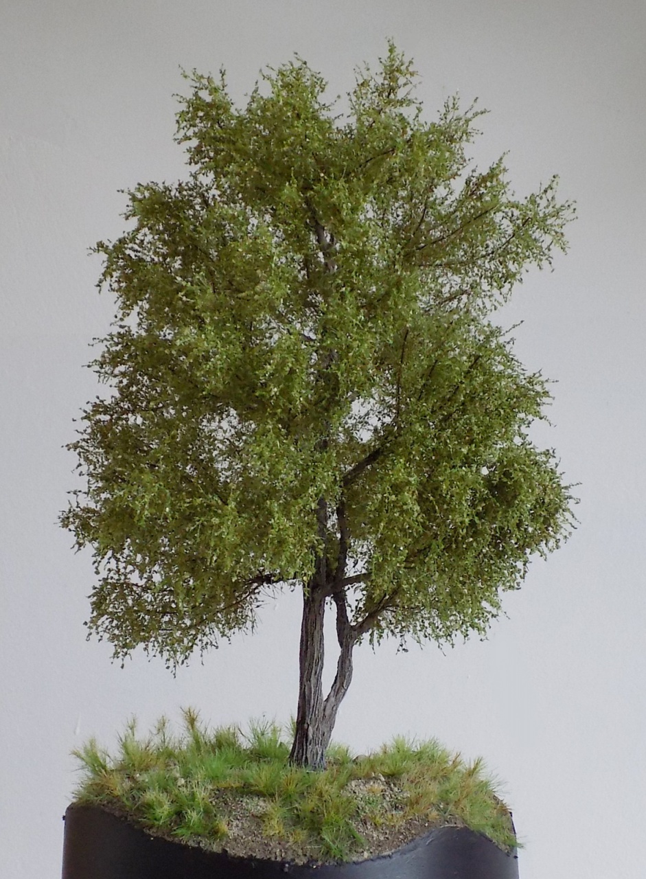

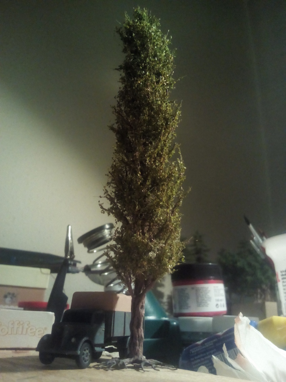

(#56606) olley hozzászólása Válasz • Júl 4, 2017
Sziasztok! Az első nyárfa fellombozódott, hála a Mester keze munkájának (is)
(#56607) Frankye válasza olley hozzászólására (#56606) Válasz • Júl 4, 2017
Még ellenfényben is kifejezetten jól néz ki!
(#56608) olley válasza Frankye hozzászólására (#56607) Válasz • Júl 4, 2017
Köszönöm! Élőben is elég kellemes a hatása, bár nem minden nap hajtogatok fákat, de azért mintha javult volna a tendenciám.
(#56609) Frankye válasza olley hozzászólására (#56608) Válasz • Júl 4, 2017
Határozottan. Nekem kimondottan tetszik ez a fa.
(#56611) olley válasza Frankye hozzászólására (#56609) Válasz • Júl 4, 2017
Köszönöm szépen! Remélem, a többi is hasonló hatást vált majd ki.

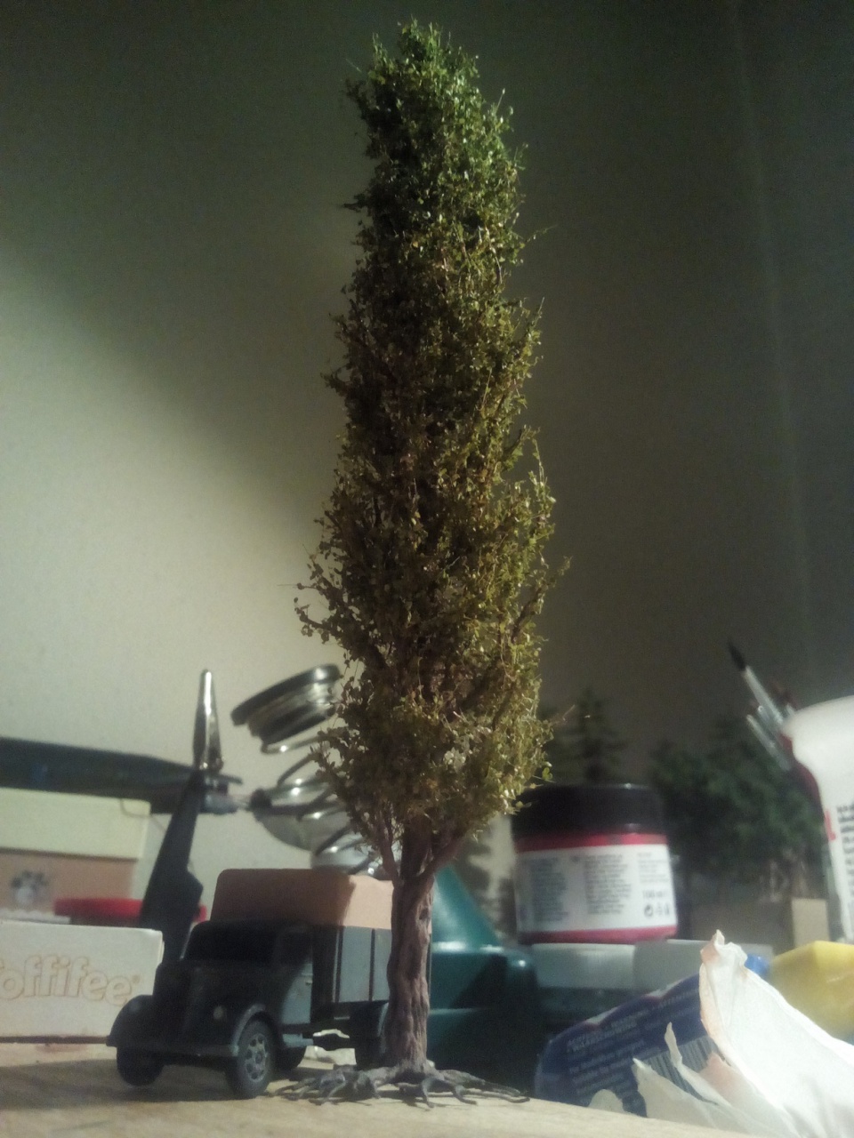

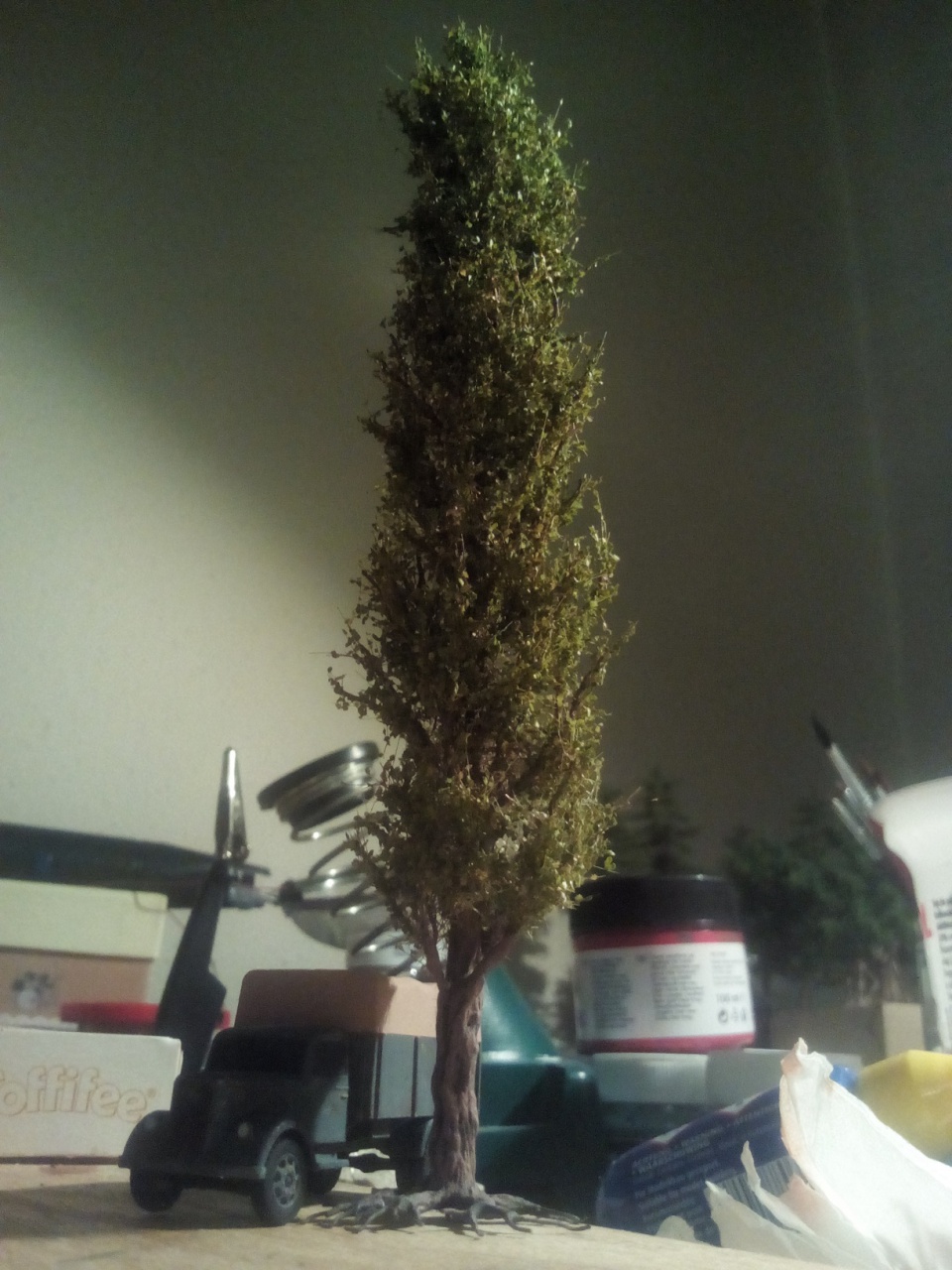

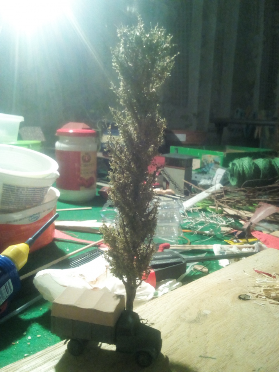

(#56617) Váltógyártó válasza olley hozzászólására (#56606) Válasz • Júl 4, 2017
Ez jegenye, nem nyár!
Arra figyelj oda, hogy egy jegenyének nincs ilyen törzse, a lombozat szinte a földnél elkezdődik már!
(#56624) Lazsi válasza Váltógyártó hozzászólására (#56617) Válasz • Júl 5, 2017
Az alsó ágakat levágták róla, hogy közel tudjon állni/menni mellette a teherautó...
(#56630) olley válasza Váltógyártó hozzászólására (#56617) Válasz • Júl 6, 2017
Jogos, köszönöm a javítást! (jegenyenyár)

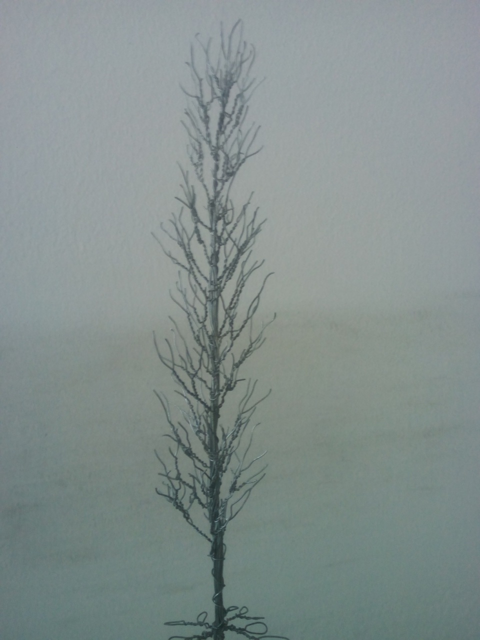

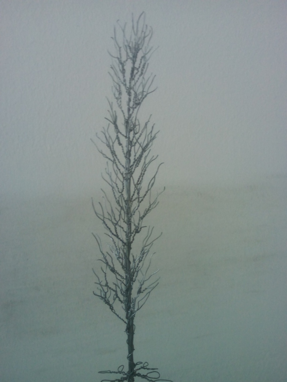

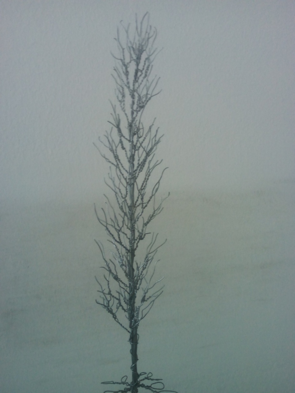

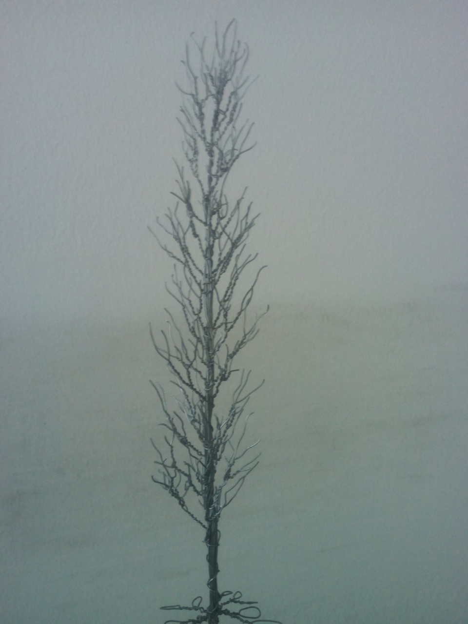

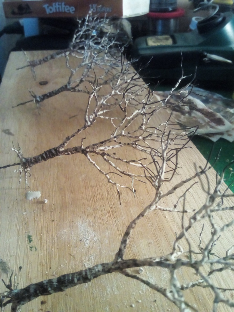

(#56937) JB01 hozzászólása Válasz • Aug 18, 2017
Segítséget kérnék. A már meghajtott drót vázat milyen ragasztóval kenitek be, amire a fűrészport szórjátok? Én (hígított) technobond faragasztót használtam, de több problémám is adódott vele:
1) nem fogta be teljesen, szóródik le róla a fűrészport
2) előzőből adódóan több helyen foltos a fám, van ahol megtapadt a por, és van ahol nem, így nem néz ki szépen.
Át fogok menni rajta még egy réteggel, majd kísérletezek ragasztóspray-vel is, de nem tudom milyen eredménye lesz majd.
Ötletet, javaslatokat, tapasztalatot várnék tőletek! Köszi
(#56938) etwg válasza JB01 hozzászólására (#56937) Válasz • Aug 18, 2017
Nem higitott faragasztoval probáld ( lehet vastagabb is).
