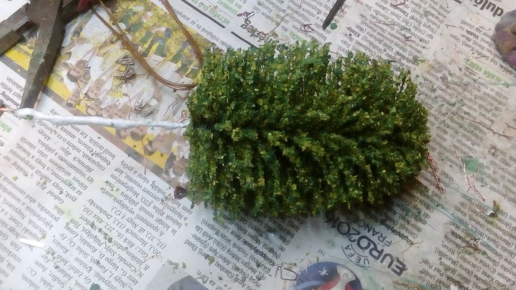

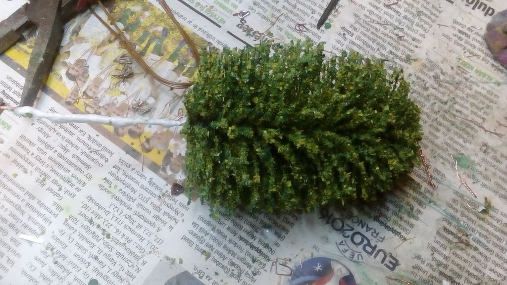

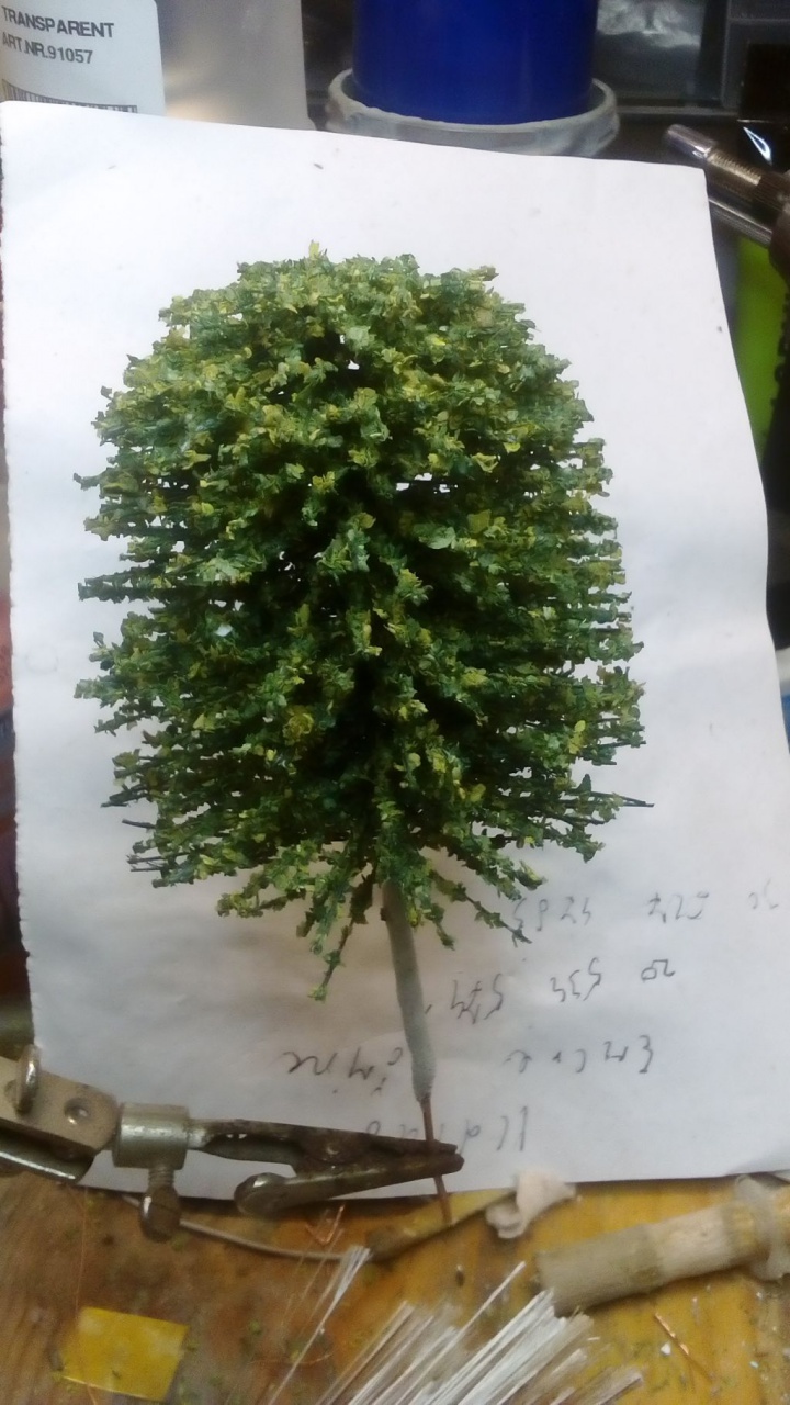

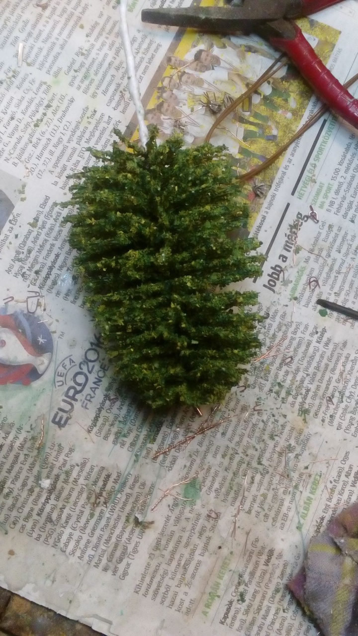

(#54984) BLaci válasza gigantati hozzászólására (#54982)
Jan 20, 2017 |
"Fenyőfánál lehet használni ugyanazt a szóróanyagot, mint a lombos fáknál, vagy ide van "tűlevél" szóróanyag?"
- nem ugyan az! A búza korpa inkább nyújtott kerek forma festést követően, míg az akác fűrészpór mint a szálka.

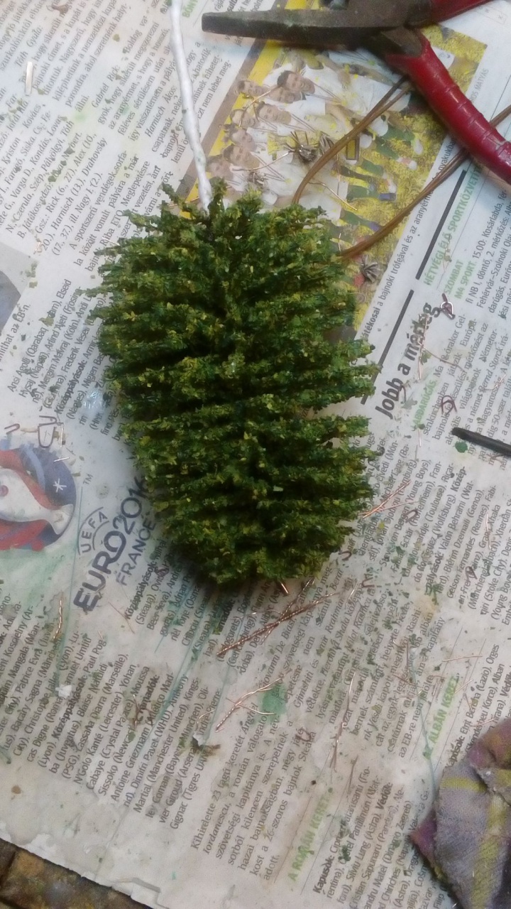

"az üvegmosó kefe jut az eszembe"
Az "üvegmosó kefe" az alap test hisz valamire fel kell tennem a szóró anyagot. De lehet készítek egy fotosorozatot a teljes elkészítésről, bár a betett linken lévő videokon a teljes készítés folyamat látható. A törzseket még alap fa ragasztó+ 0,5mm akvárium homok szisztémával csináltam, de már készűl a folyékonyfás verzió is. Egyébként maga az üvegmosó test elkészítésére nagyon rá kell érezni mert nem egyszerű, a szálak mennének minden felé a tekeréskor.
A lomb: Noch 2,5 mm szórható fű. Az ötlet itt kezdődött aztán rájöttem mire hozzám kerül a duplájába fog kerülni. (futár költség) Aztán jött az ötlet a videókból: fűrészpor. Fűrészpor+ sötétzöld akrilfesték+ víz víz/ festék 1:1 arányban. Szárítás: sütőben kis lángon 3 percenként ellenőrizni. utána teaszűrőn szitálni, durva szemcsét kávé darálóban őrölni, újra szita. Akkor lesz jó ha kb 2-3 mm hosszú lesz a szemcse. Csak festett és szárazra kötöt fűrészport daráld más külömben nem lesz jó örleményed. A lombot higitott faragsztóval átfürdetni, majd megszórom a porral (nem fürdetni mert massza lesz belőle csak szórni) A végén Matt akryl lakk sprayval megfújom. Tervezem, hogy feldöcögök valamikor a börzére ott megtekinthető és talán elemek építési fázisaiból is viszek egy sorozatot, hogy látni lehessen a gyártás folyamatát kb 9-10 lépésből lesz kész Véleményem szerint így jobban tanítható, egy úttal láthatja a kedves vásárló, hogy mi az amit megfizet és nem azt mondja ez csak egy 10 perces munka.
1 db fa teljes elkészítési idelye kb 36 óra az összes kötési időt figyelembe véve. A másik fajta fa technológia a noch 240 ft fáira hasonlít. Azokat már nem szabad tű levelezni Ocsmányan dús lesz. Az a baj túltermelésbe estem és ki szorítanak a fák a pincéből  Már a hajó modelljeimen is fák vannak
Remélem tudtam segíteni. |

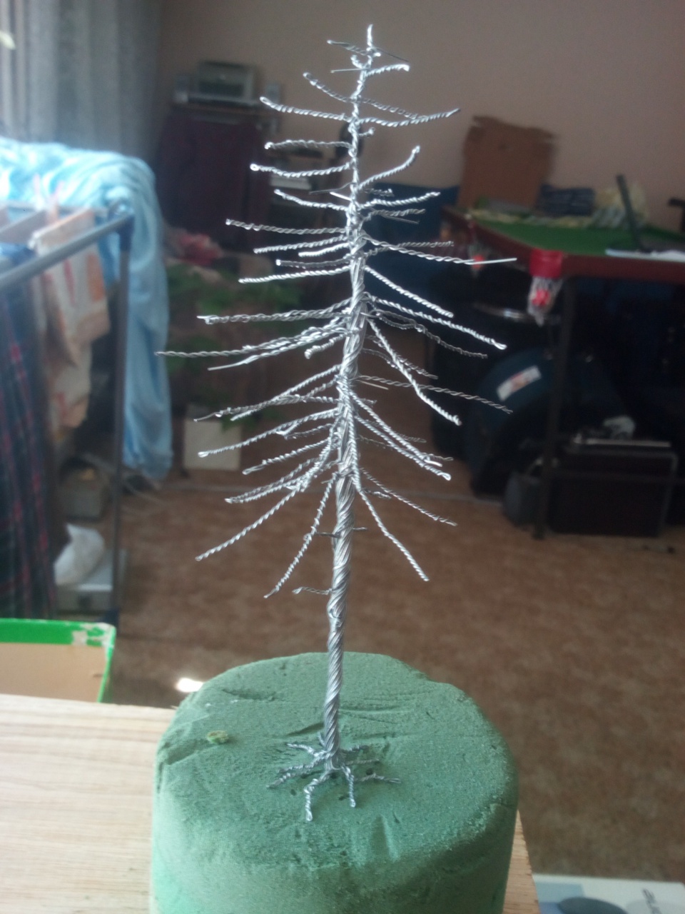

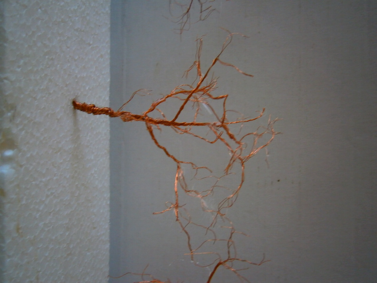

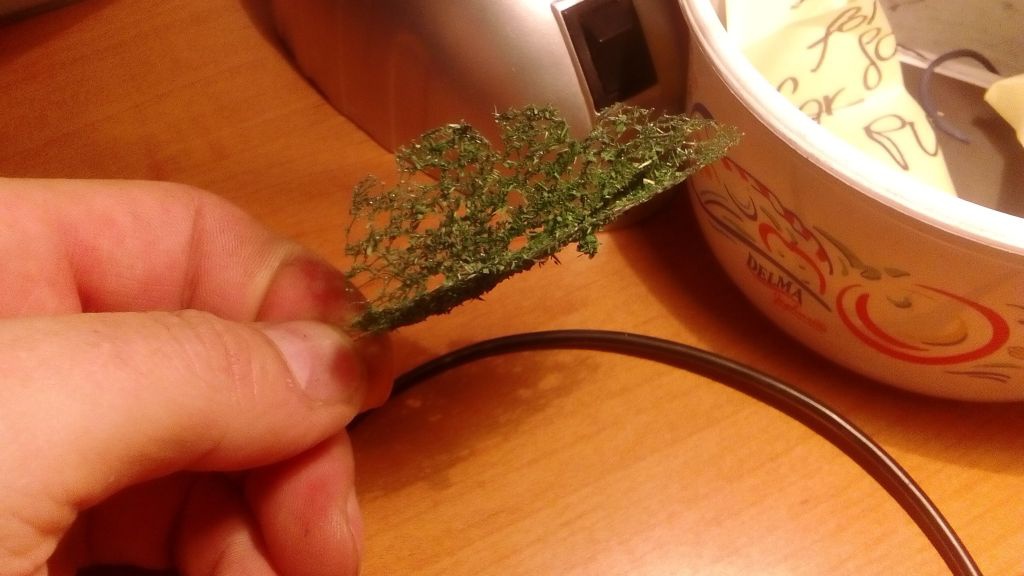

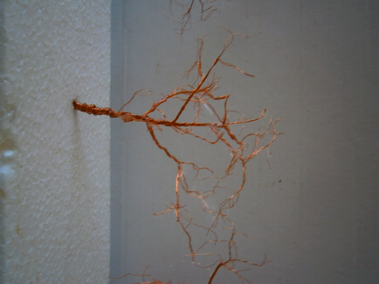

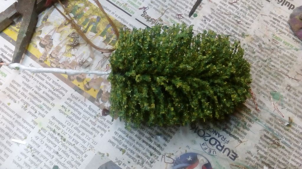

(#54999) BLaci hozzászólása
Jan 21, 2017 |

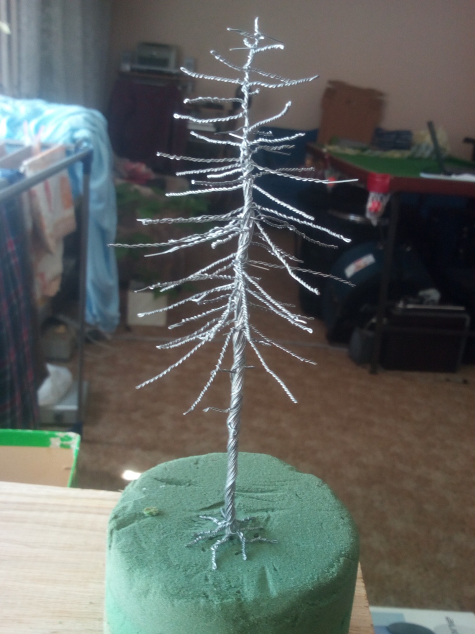

Ezek is üvegmosó szisztémval készültek bróba képpen tekertem párat (2 db-ot) 7 cm átmérőjüek és 7-és 10 cm hosszú lombrésszel, a törzs még folyamatban. |

(#55081) Frankye válasza BLaci hozzászólására (#54999)
Jan 25, 2017 |
Látom, az "üvegmosó" mindenkinek beégett.
Azért remélem, nem bántottalak meg vele! NNem volt szándékomban. Így viszont már értem a dolgot, ha az csak alap. (Az előzőekből nekem az jött le, hogy az a végleges verzió már, de a hiba nyilván bennem van, hogy félreértettelek.) |

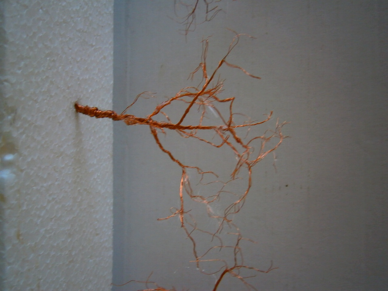

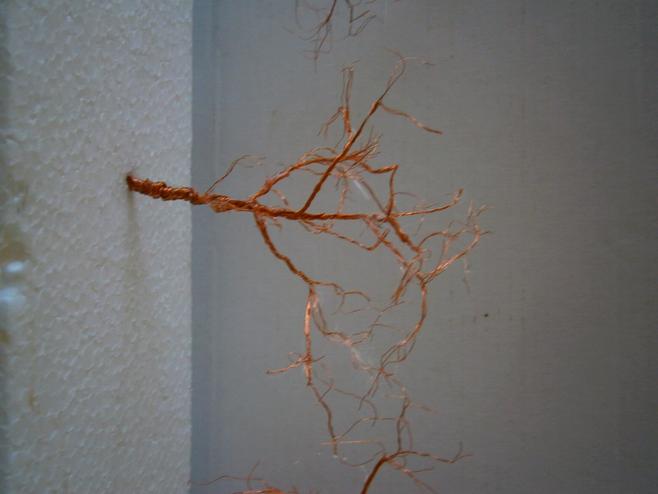

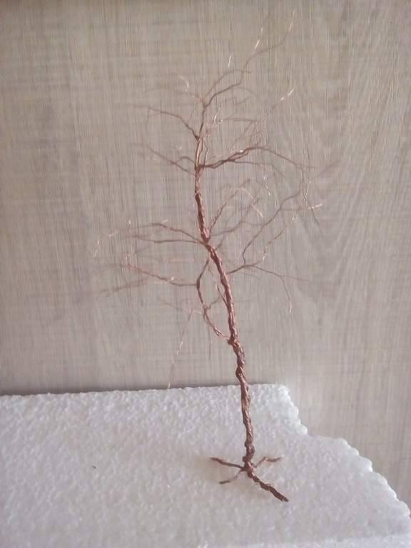

(#55087) BLaci hozzászólása
Jan 25, 2017 |
Nem bántottál meg vele, itthon én is csak így hívom Üveg mosós fenyő fa, üveg mosós gömbölyded fa. Ugyan akkor ezzel a szisztémával készített gömbölyded formájú fák pár ember tetszését váltotta ki, -oly annyira, hogy miután a törzs is elkészült képet se tudtam róluk csinálni- amire nem gondoltam volna.
Talán a Nochnak van hasonló módon csinálva az erdős szériája csak jóval kisebb méretben.

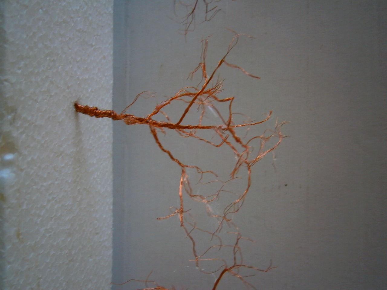

A gerincet 0,75-ös vörösréz dróttal tekertem, egy kicsinek lágynak éreztem, nem volt elég merev, rá próbáltam 0,85 össel az viszont a seprű szálakat nem szereti valamiért, mondjuk már a tekerése is jóval maceránsabb kézi hajtánnyal.
Most egy G méretű nyírfácskának kell neki állnom kb 35-40 cm magas lesz. Kb 100 db 0,5-os sr réz elemi szálból kell tekergetnem. Ezért már a méhben is jó árat adnának  |

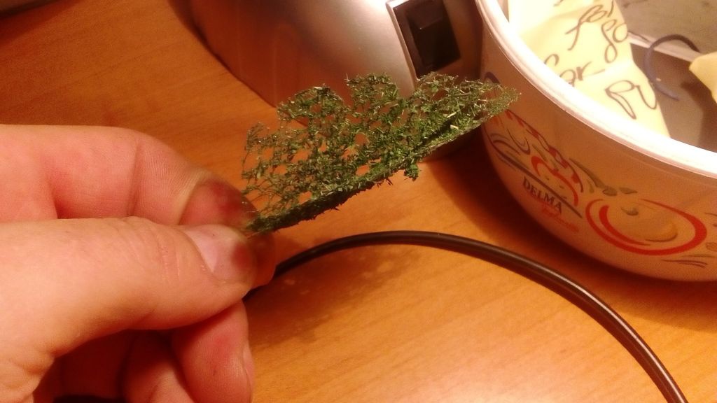

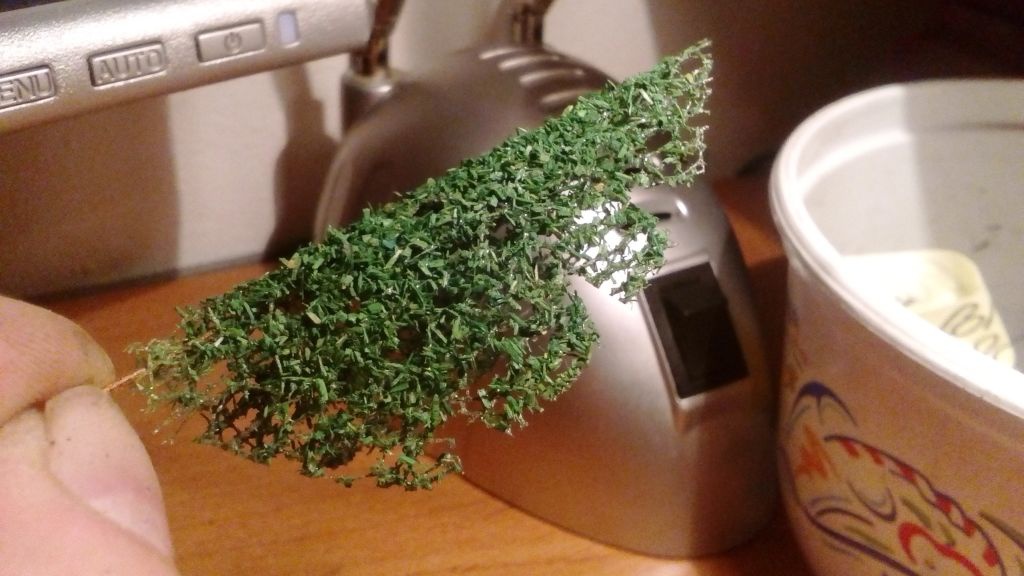

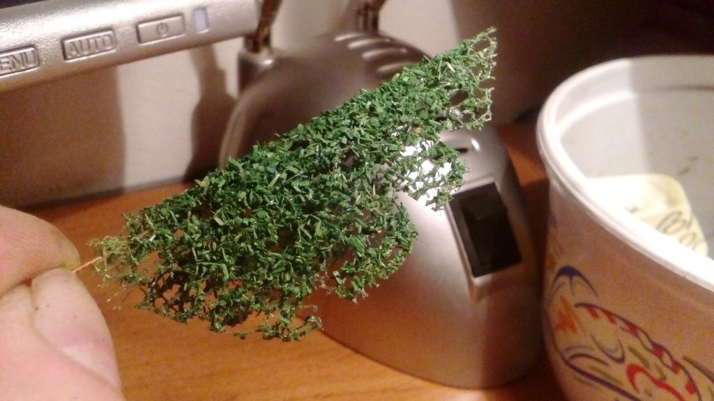

(#55119) BLaci válasza etwg hozzászólására (#55118)
Jan 26, 2017 |
Ránéztem az Obiban találtam is az általad ajánlott drótot majdan lehet holnap rá is gerjedek.

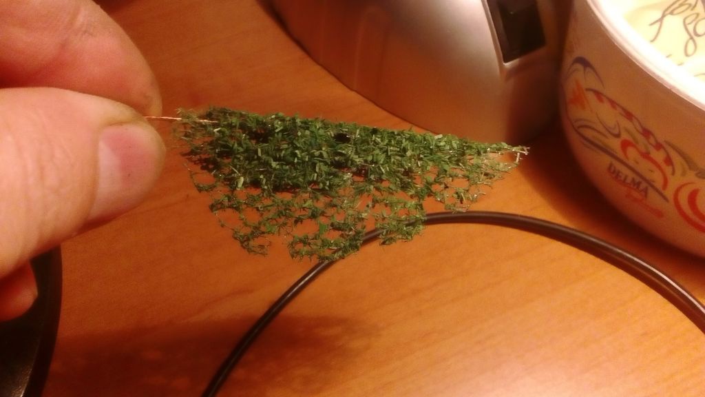

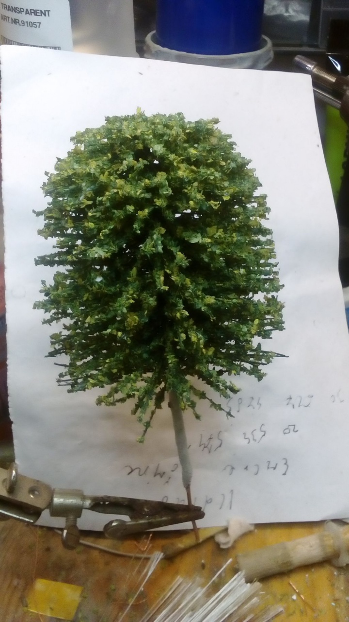

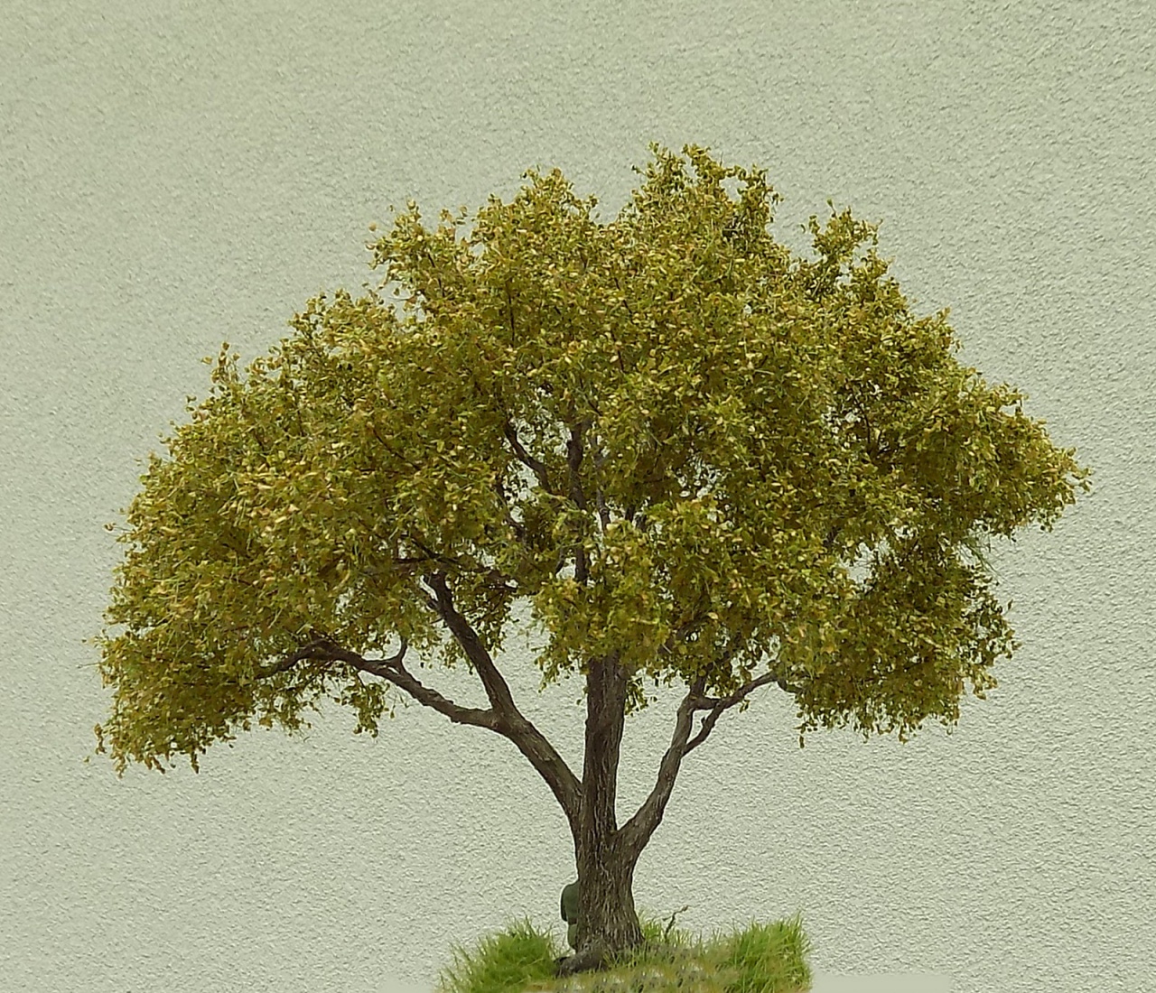

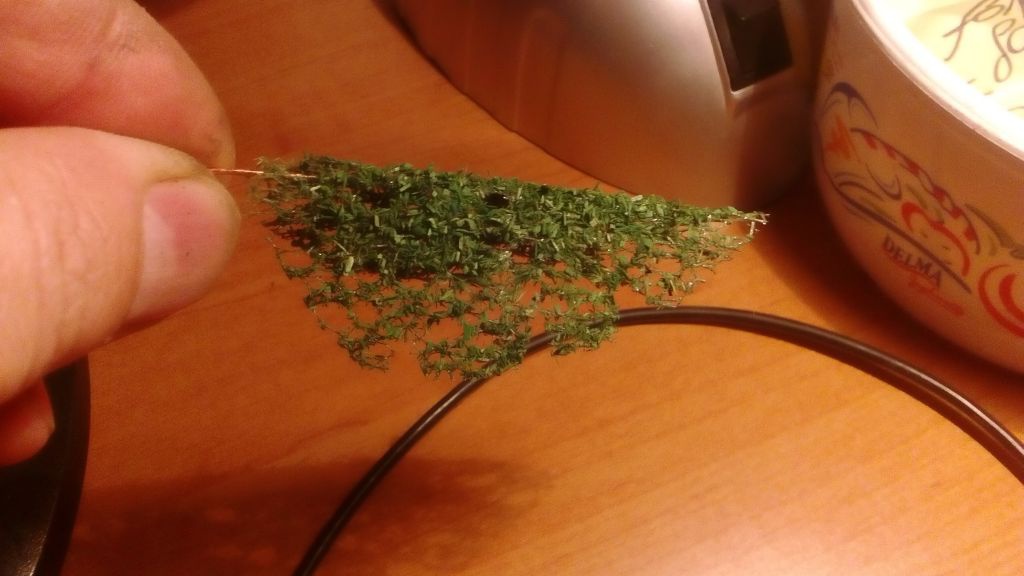

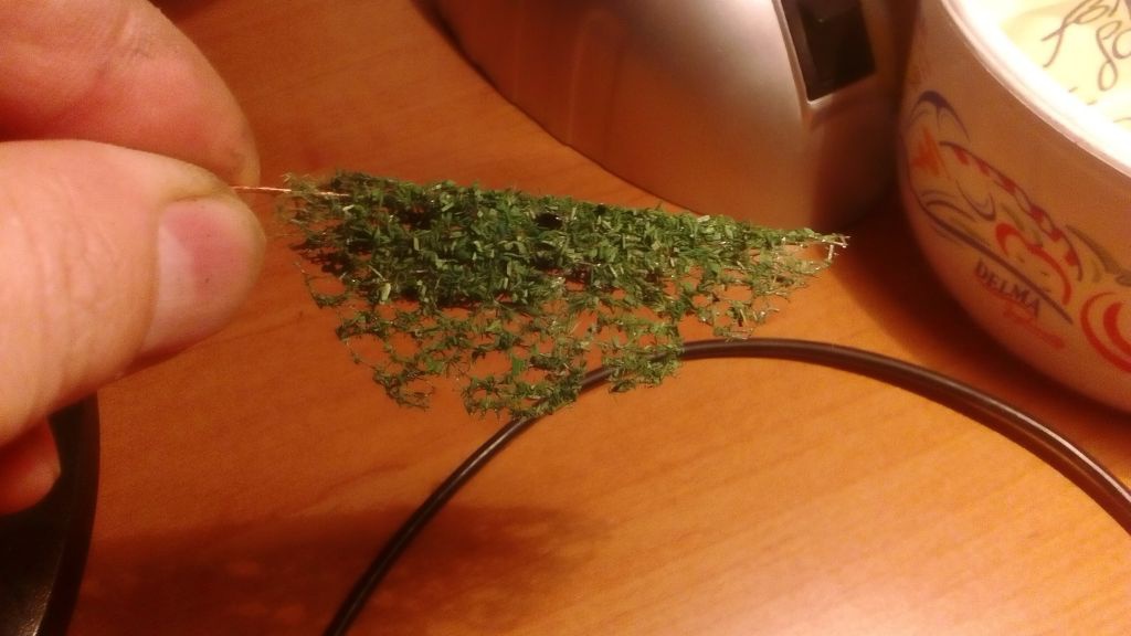

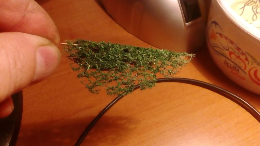

Ma ismételten áttanulmányoztam a német fagyártó honlapot. Ott volt ki az alábbi fa típust gyártotta:
Fenyő

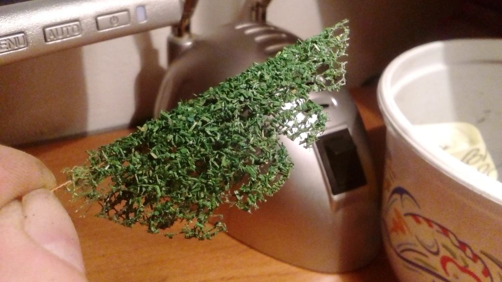

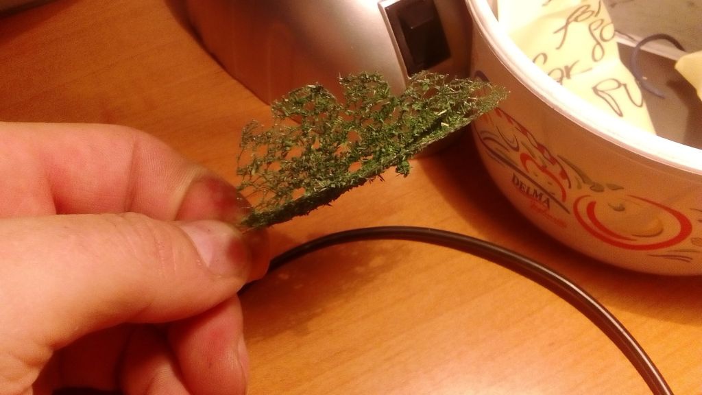

Sokáig agyaztam magán az anyagon amit használt mire beugrott a virágboltosok körcsokor készítésénél használják. Írány a bolt és 100 ft ért 0,5 m2-erre szert is tettem ( ha neten rendelem a 2,5 m2 -ért kértek volna 1500-at.

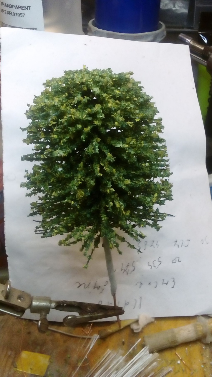

Én nem kifejezetten vagyok az eredménytől elragadtatva igaz ez csak 1 db próba ágacska:

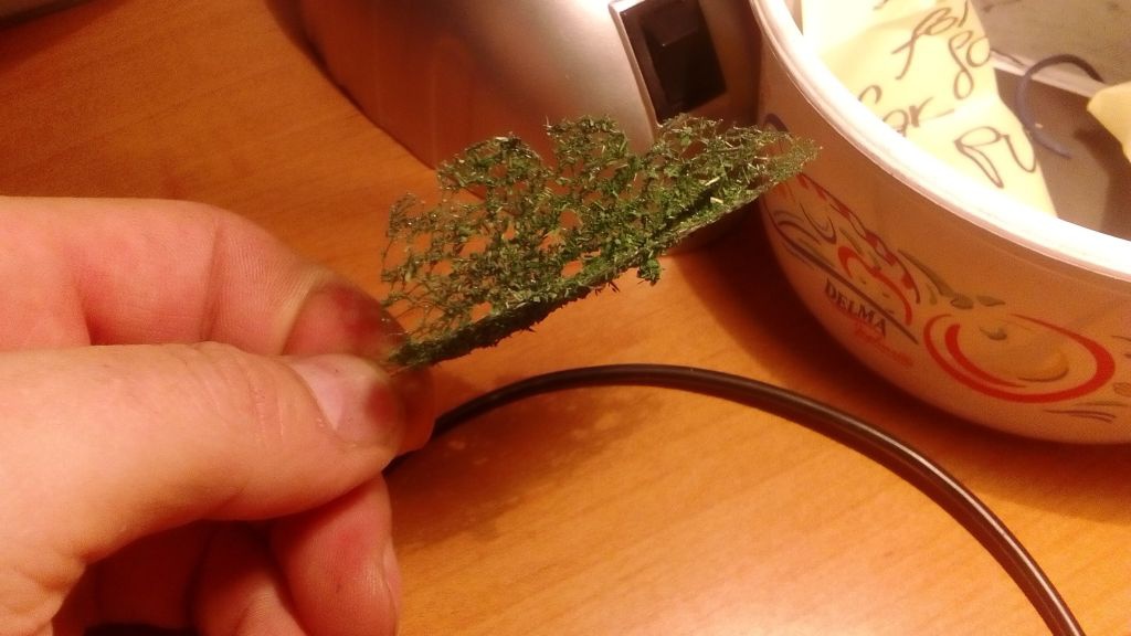

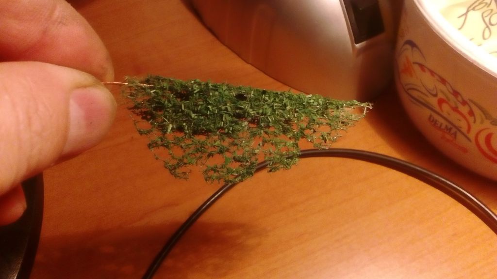

Ez is az az anyagStatikus fűvel szórva
én fűrészporos verzióval csináltam, mivel fűvem lint igen csak le van fagyva.
és az eredmény (nem az enyém) |
(#55125) Frankye válasza BLaci hozzászólására (#55119)
Jan 27, 2017 |
A fűrészporos verzió szerintem is messzemenően jobb, mint a statikus füves. Amúgy a végeredmény igazán tetszetős.
Kíváncsi leszek, hogy válik be a kötöződrót! |

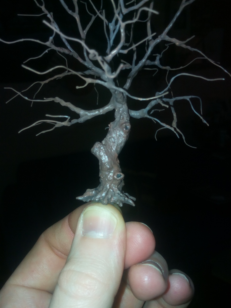

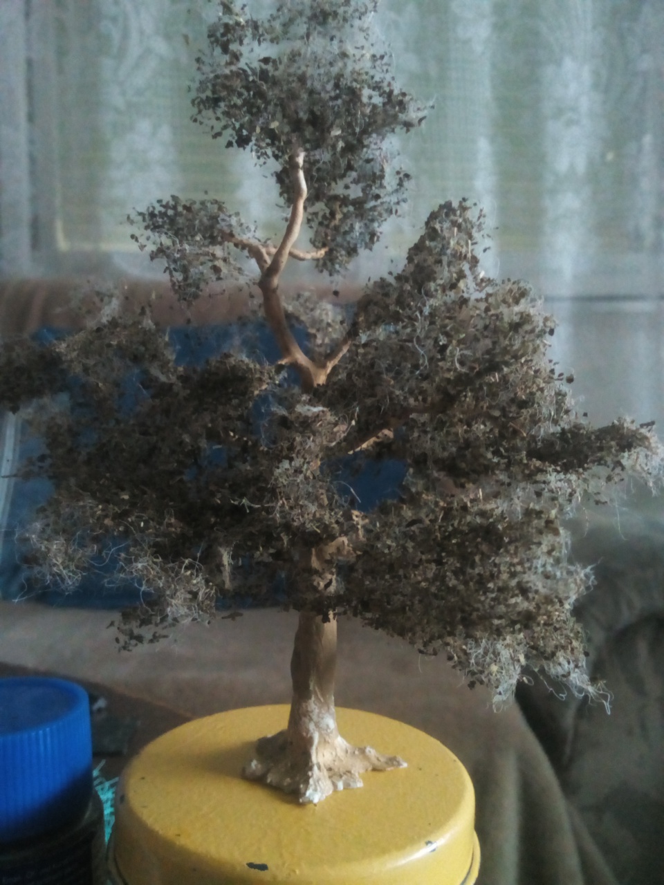

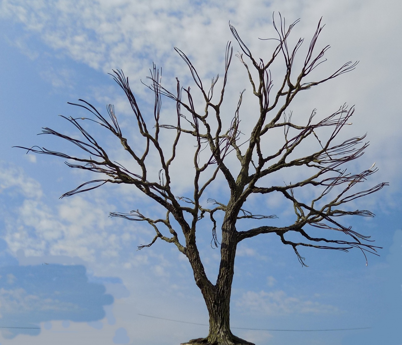

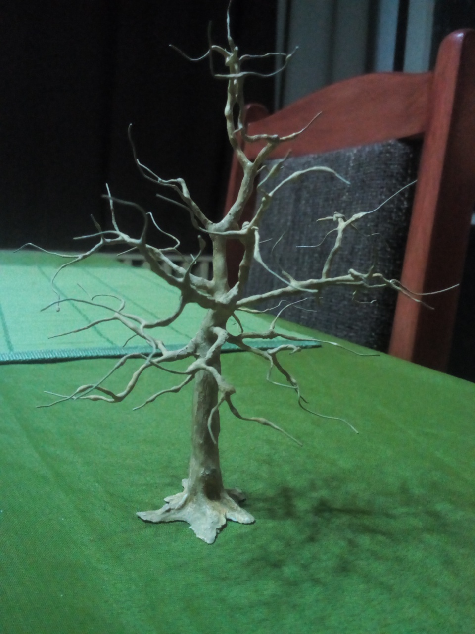

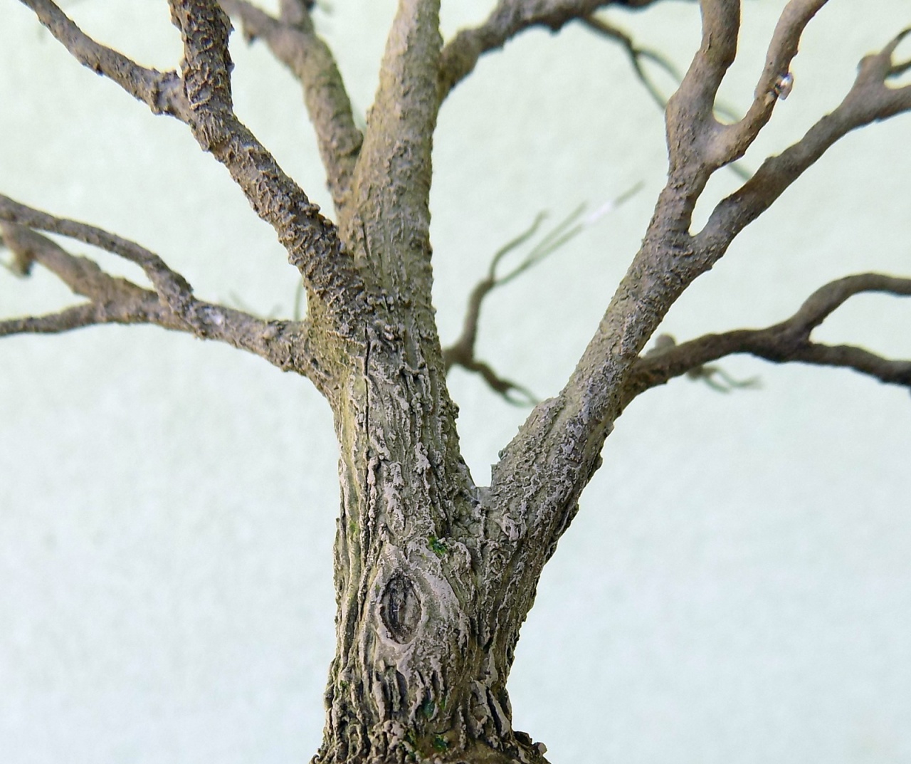

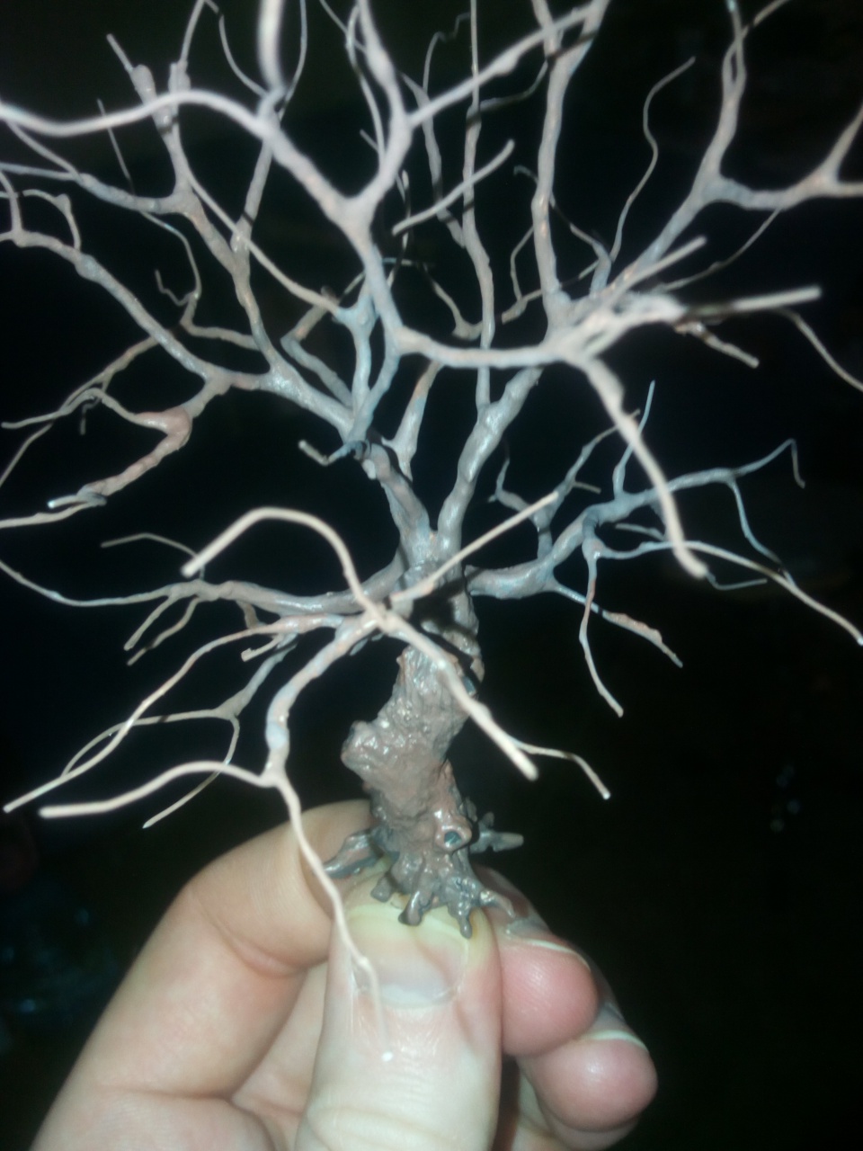

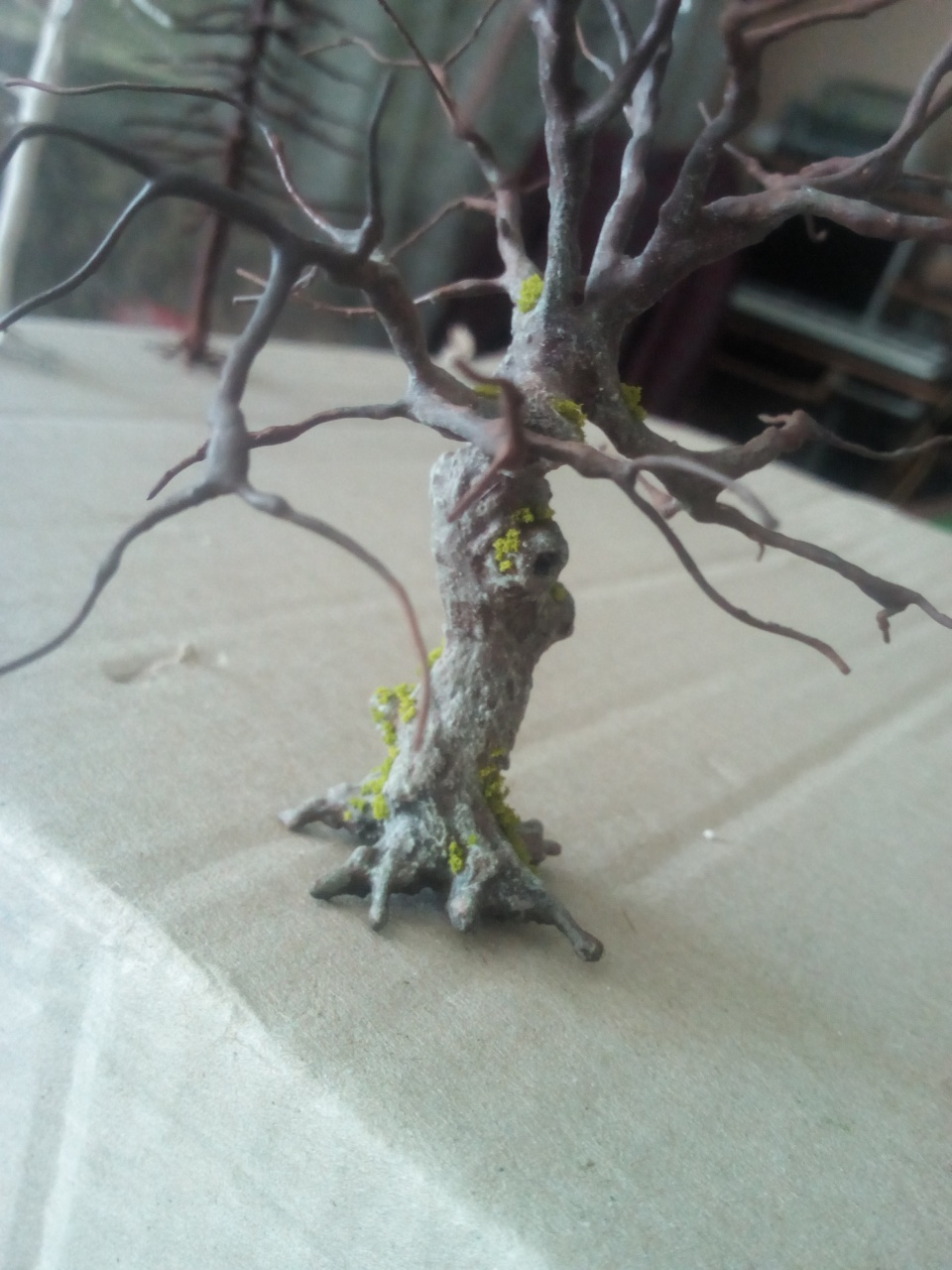

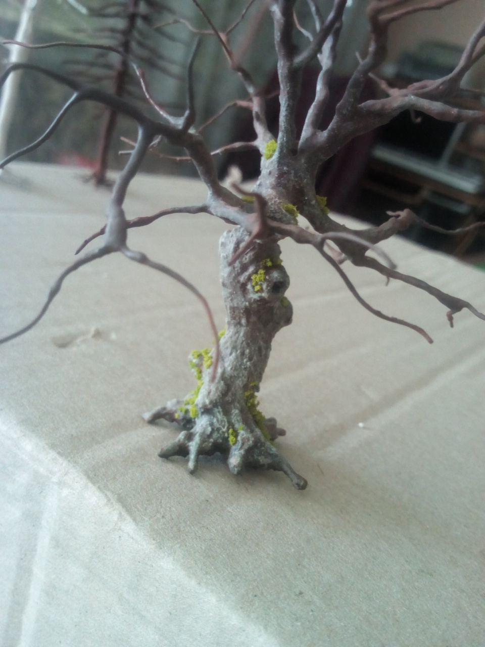

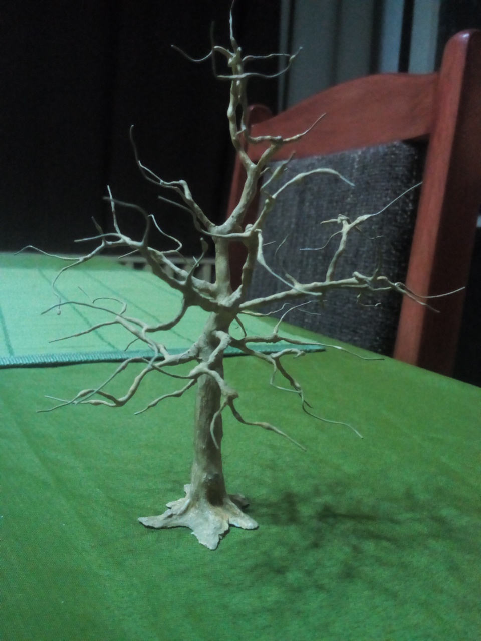

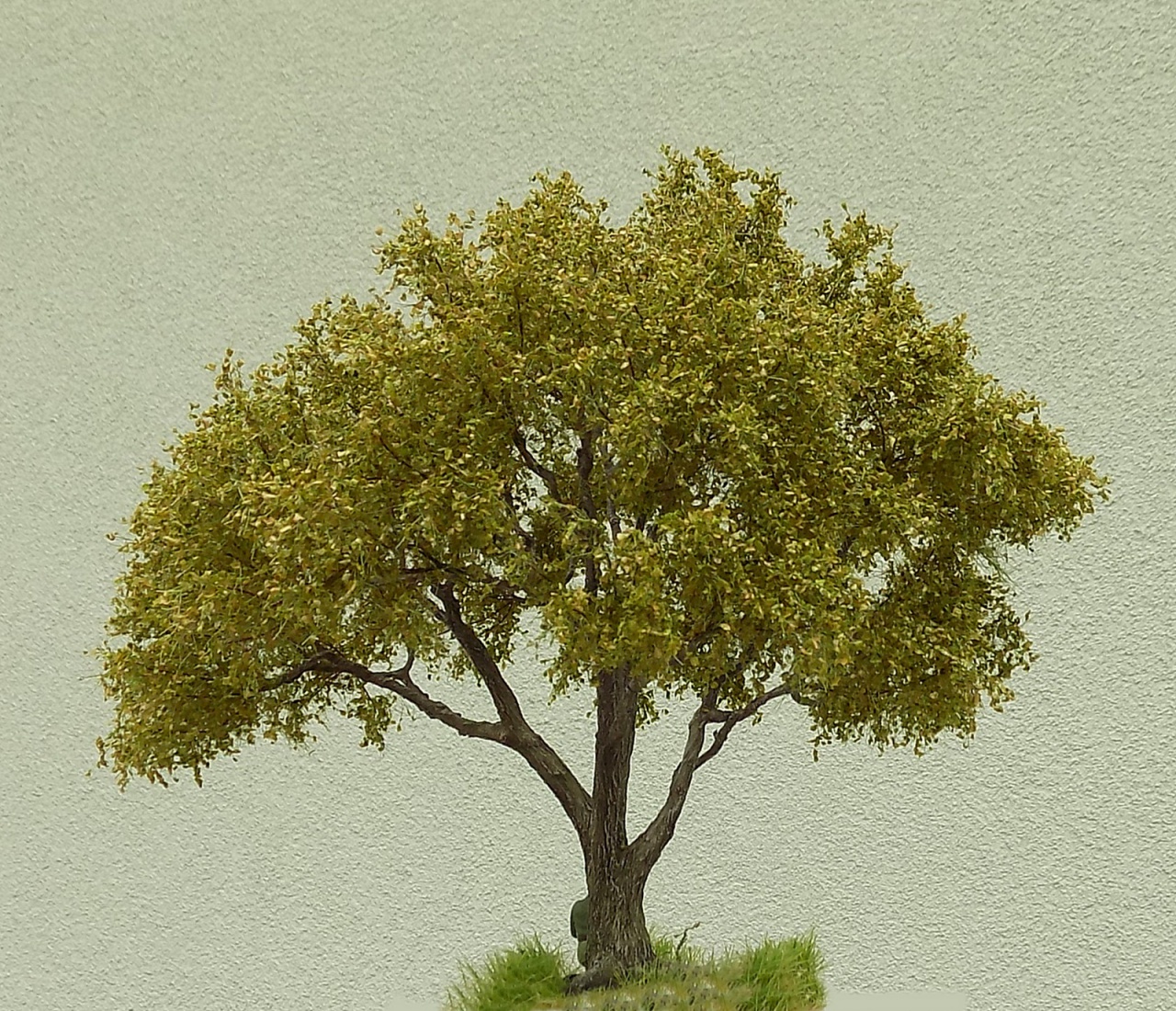

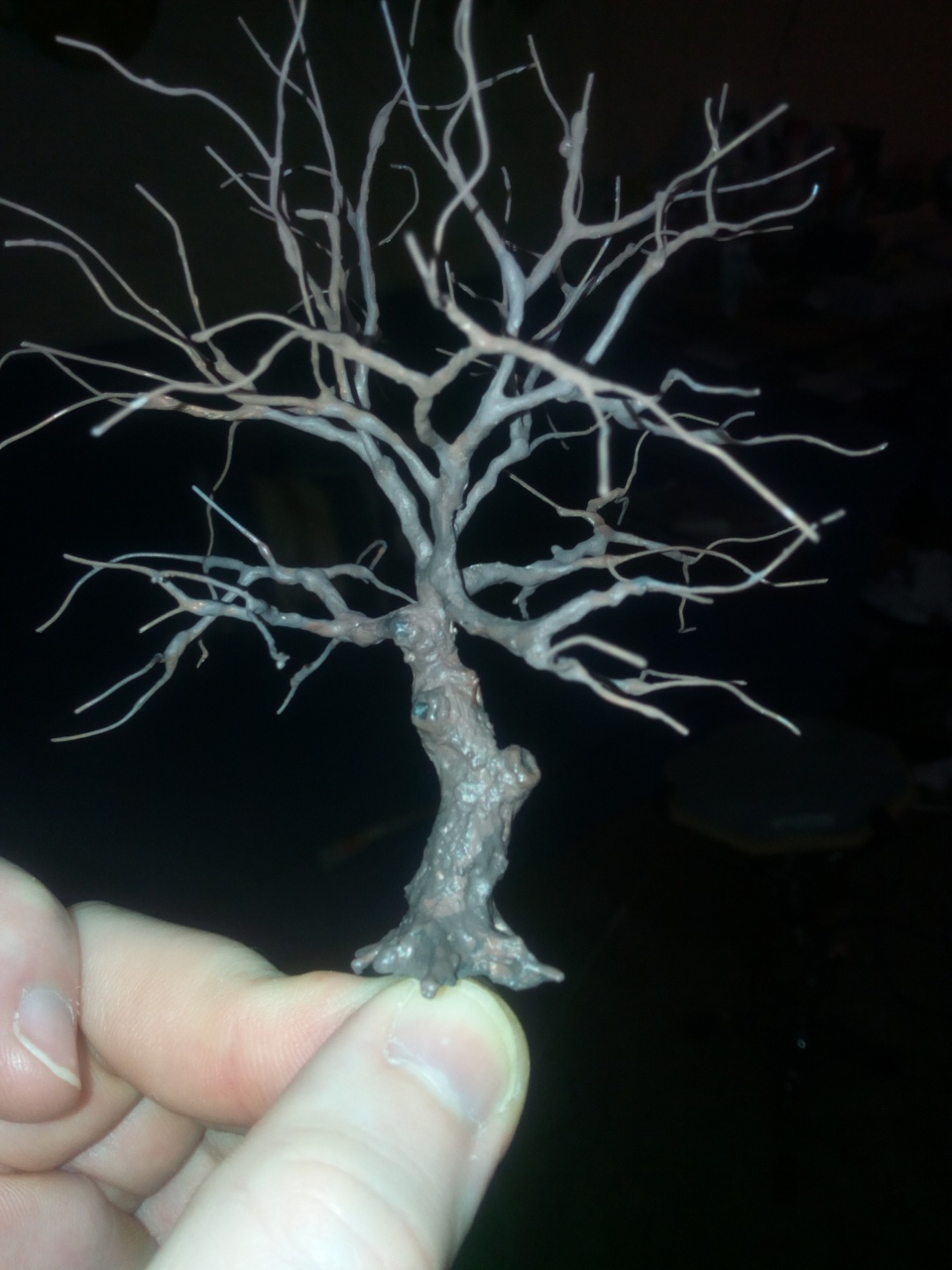

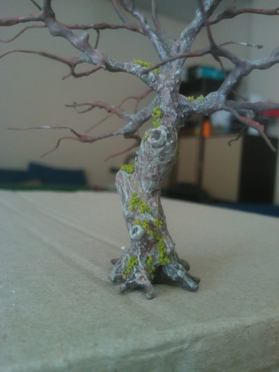

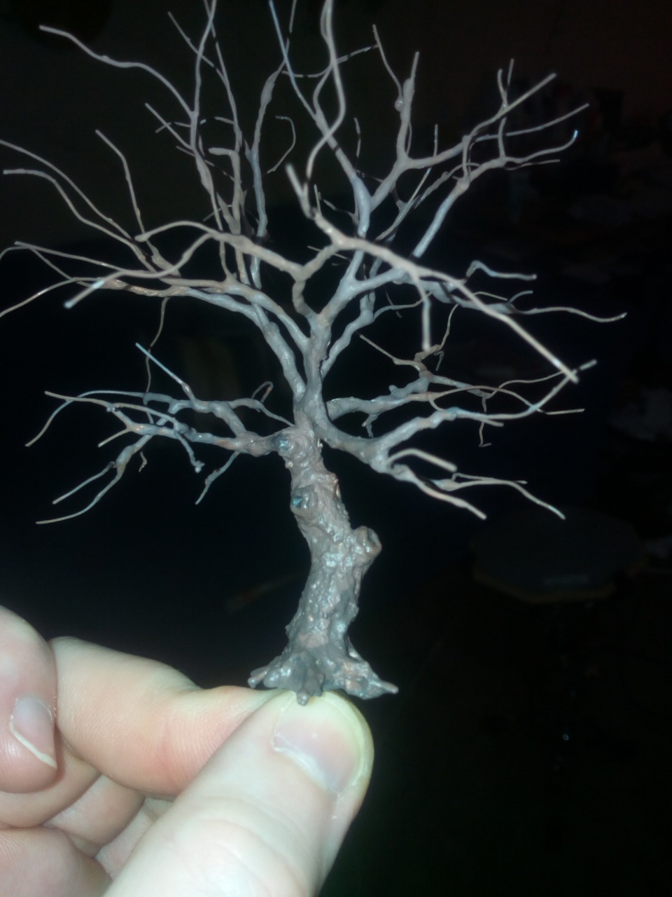

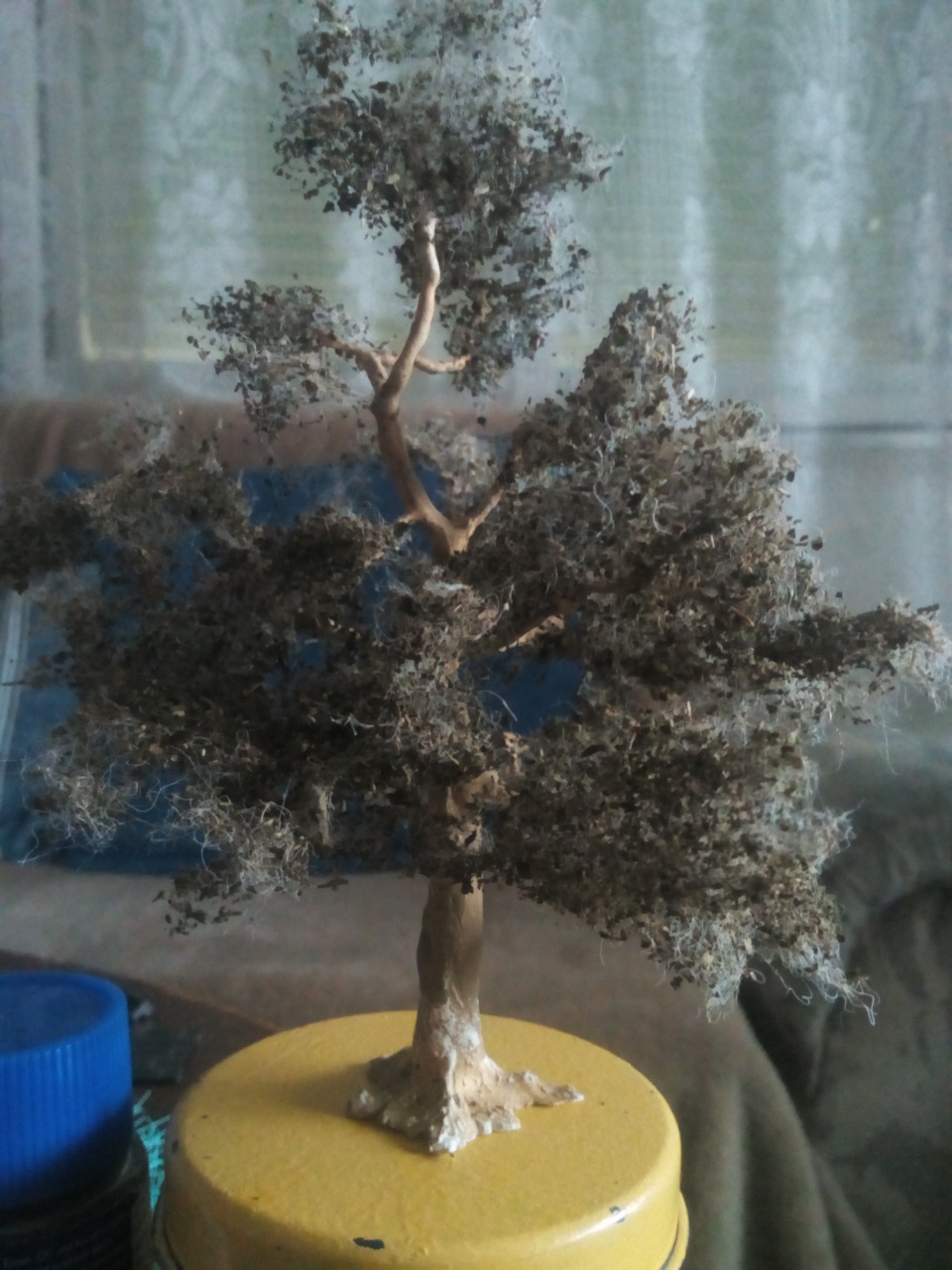

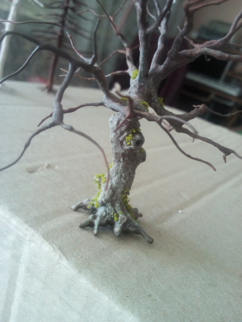

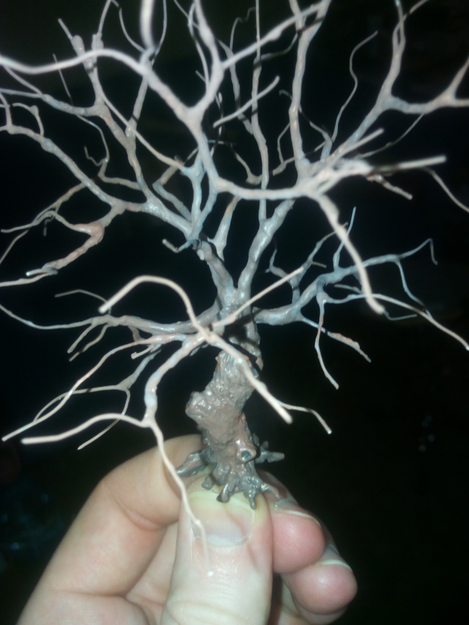

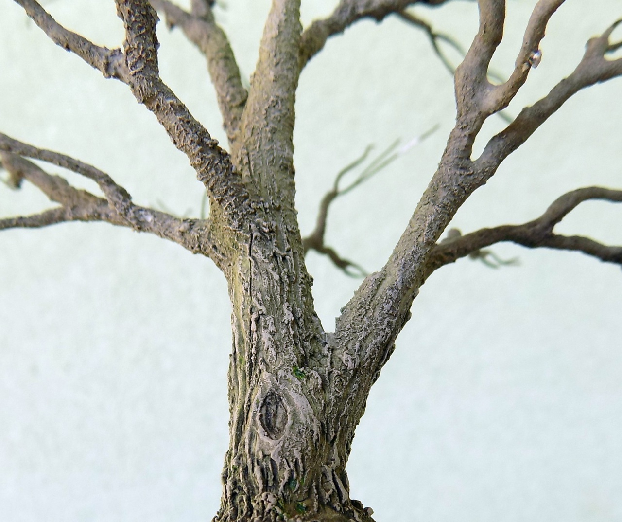

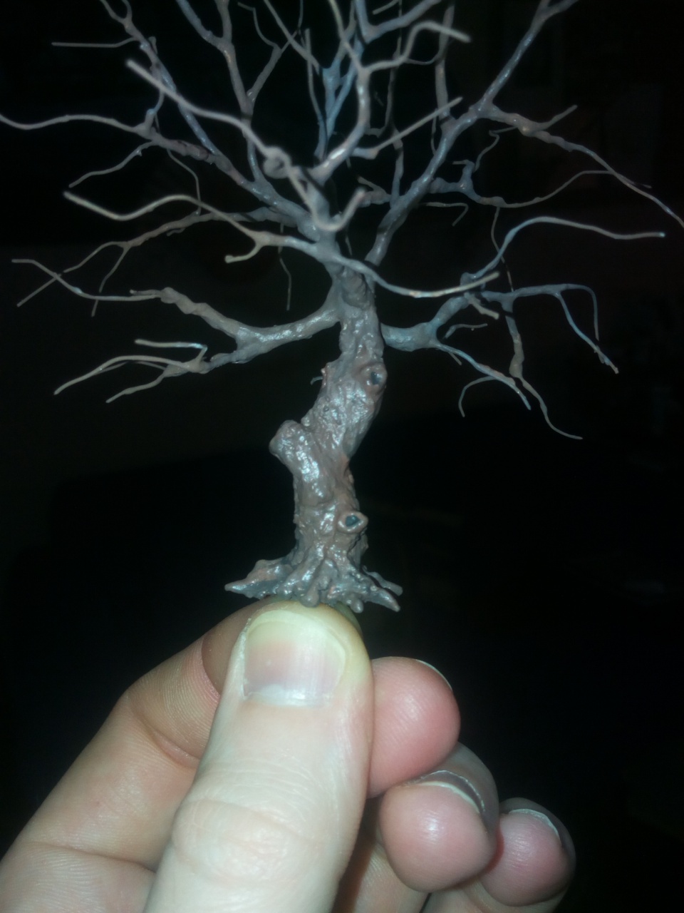

(#55532) olley hozzászólása
Márc 6, 2017 |

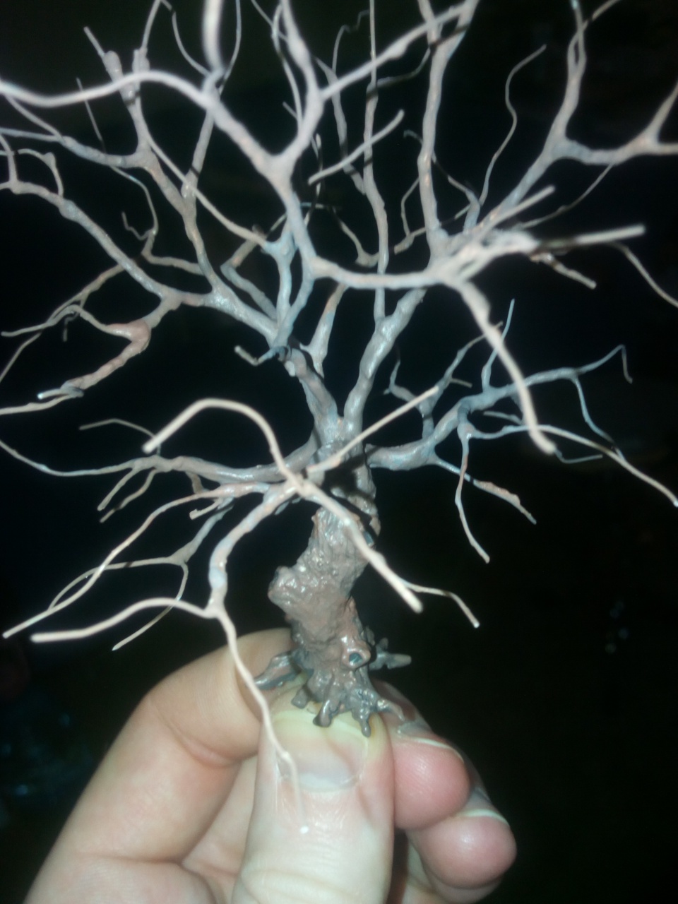

Kicsit jobban ráértem, és hajtogattam egy "vén" fát. Azóta kicsit mattult a felülete, és erősen gondolkodóba estem, hogy kapjon-e lombot, mert elég sűrű lett, és szépen mutatna így is az asztalon. |
(#55535) Frankye válasza olley hozzászólására (#55532)
Márc 7, 2017 |
Tényleg nagyon mutatós, így, kopaszon is. Szerintem nem kellene rá lomb, elvégre is "öreg fa", vagyis száraz. Tehát lehet lombtalan. Élethűbbé teszi az asztalt. (Olyan, mint a járművek, épületek "koszolása"...) |
(#55537) olley válasza Frankye hozzászólására (#55535)
Márc 7, 2017 |
Köszönöm szépen!  Ha lomb nélkül marad, akkor pár ágát még visszavágom, és kap egy kis "száraz" festést, plusz némileg zöldbe burkolom, hogy olyan legyen apránként, mintha megmászta volna a moha.
Van még egy egyenesebb szárú testvére, arra tervezek lombot, bár a korábbi szűrőanyag szálait kevésbé lehet kócolni, és gyakran síkban maradnak a szálak. Erre vonatkozóan nem találtam meg még az ideális anyagot, ami mind a levél-szóróanyagok, mind az aprított festett szivacsdarabkákhoz jó lenne. Láttam ugyan olyan videókat, ahol Noch anyagokat használnak ehhez, de ahogy a fórumot néztem, van annál elegánsabb megoldás is. |

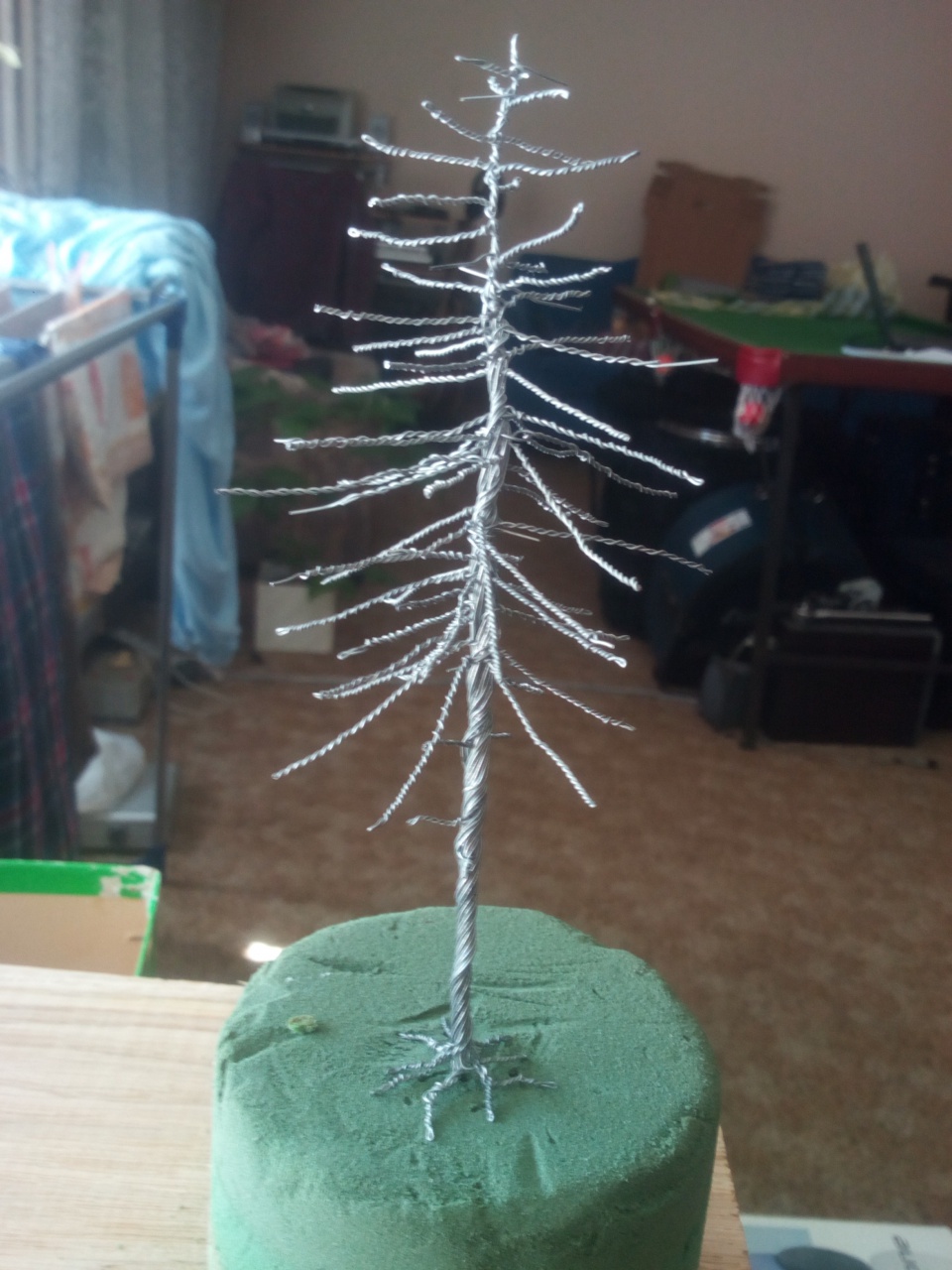

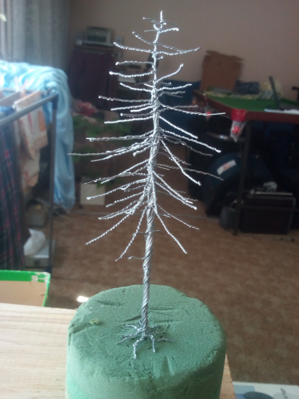

(#55697) olley hozzászólása
Márc 28, 2017 |

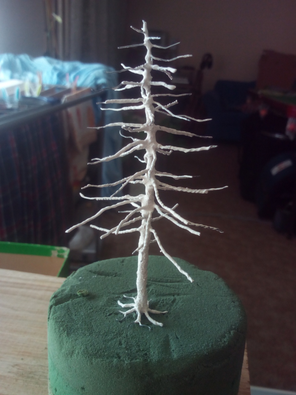

Amíg várom a korábbiak lombozódását, tekertem pár fenyő alapot. Ötletem már van, hogyan lehetne a lombját megvalósítani, de még egyelőre elméleti síkon vagyok vele, mert még nem érkezett meg minden hozzávalóm. |

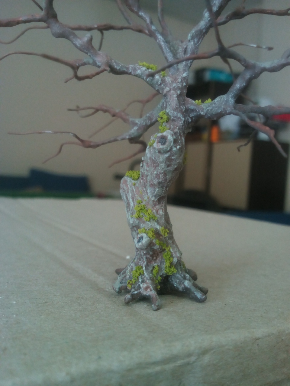

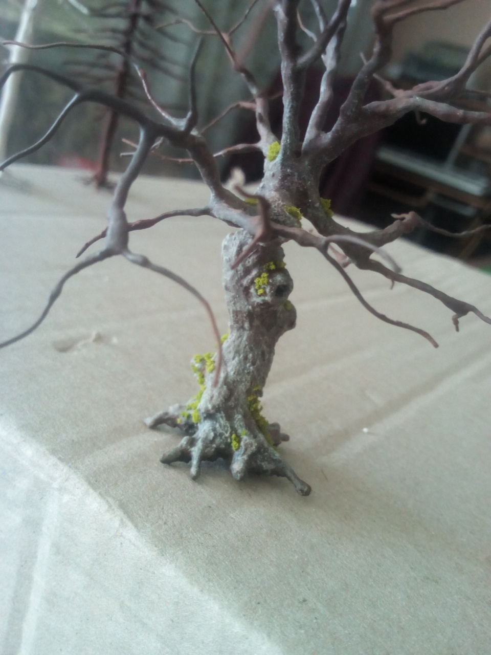

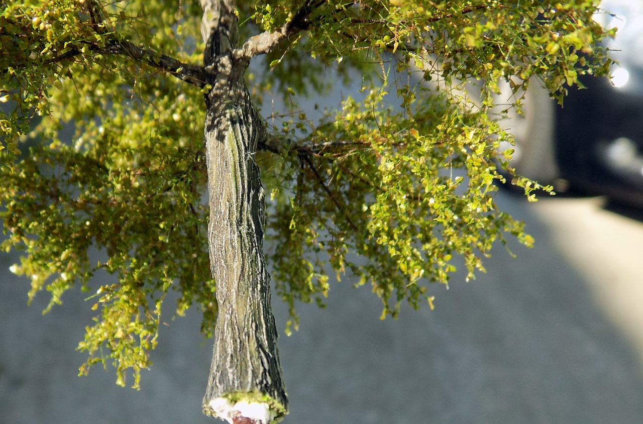

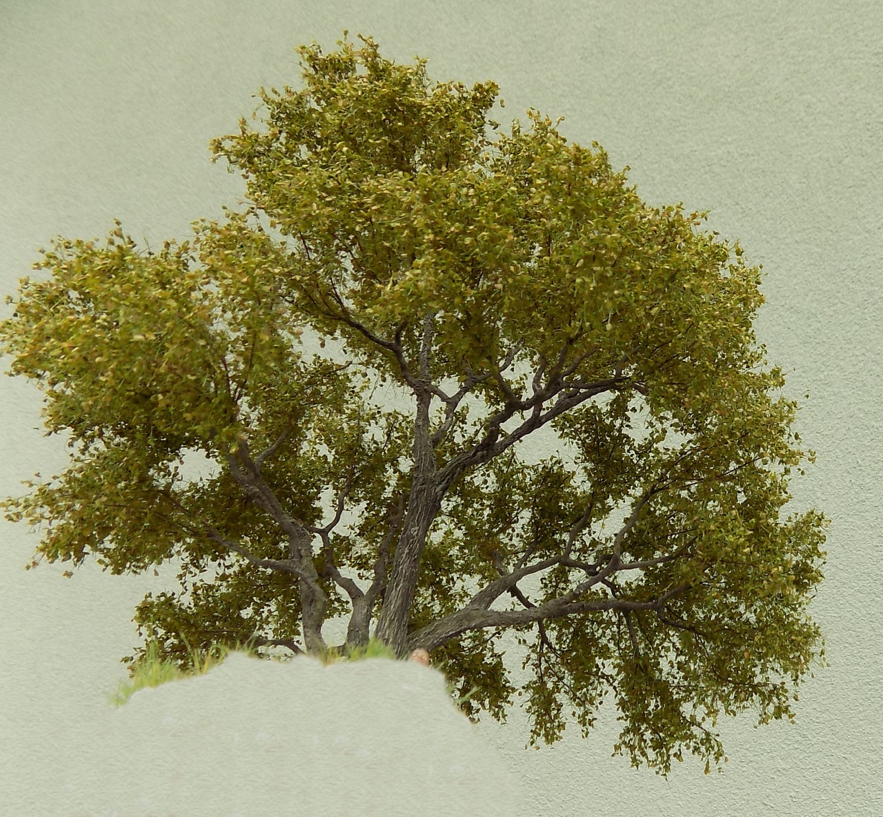

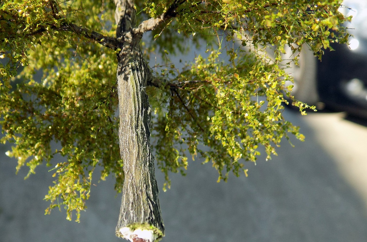

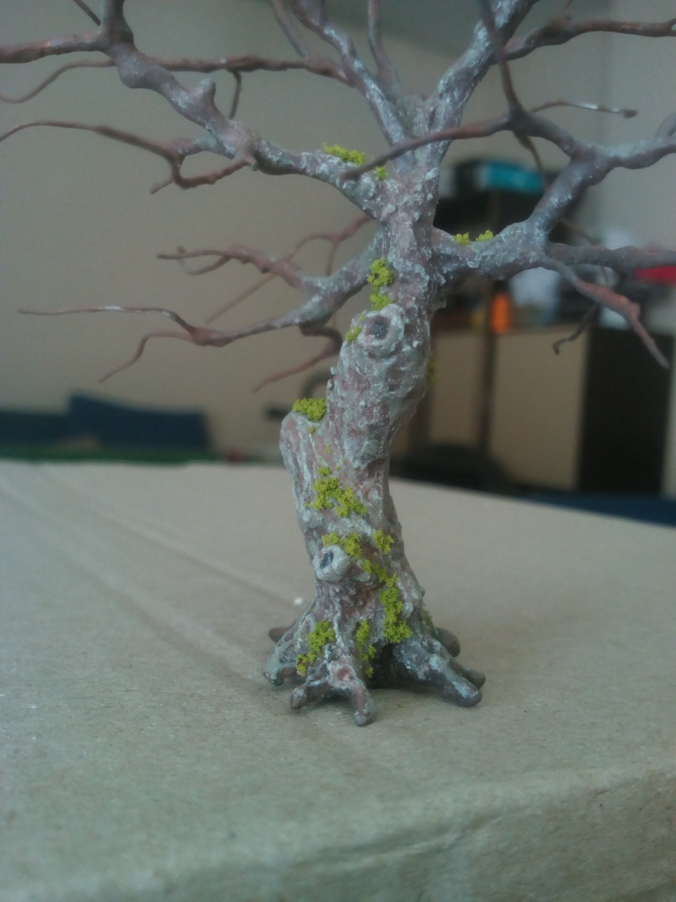

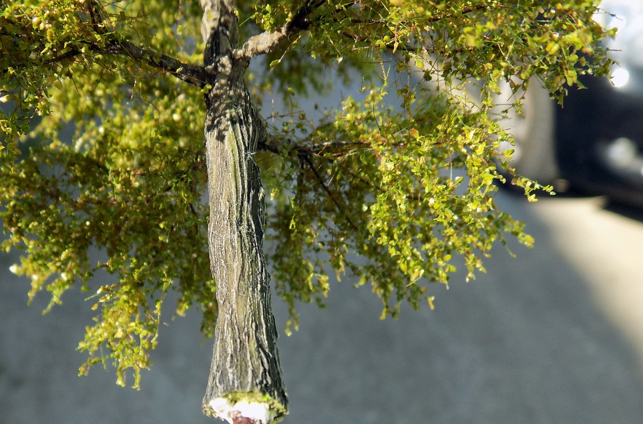

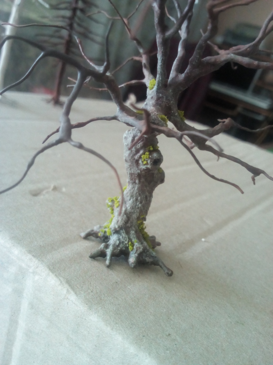

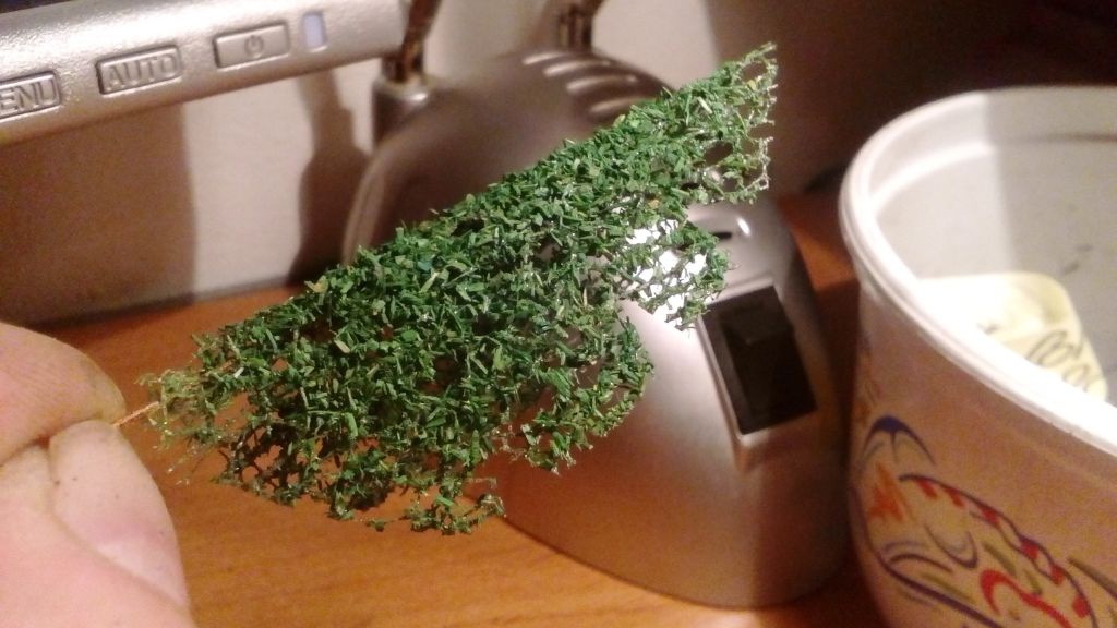

(#55715) olley hozzászólása
Márc 30, 2017 |

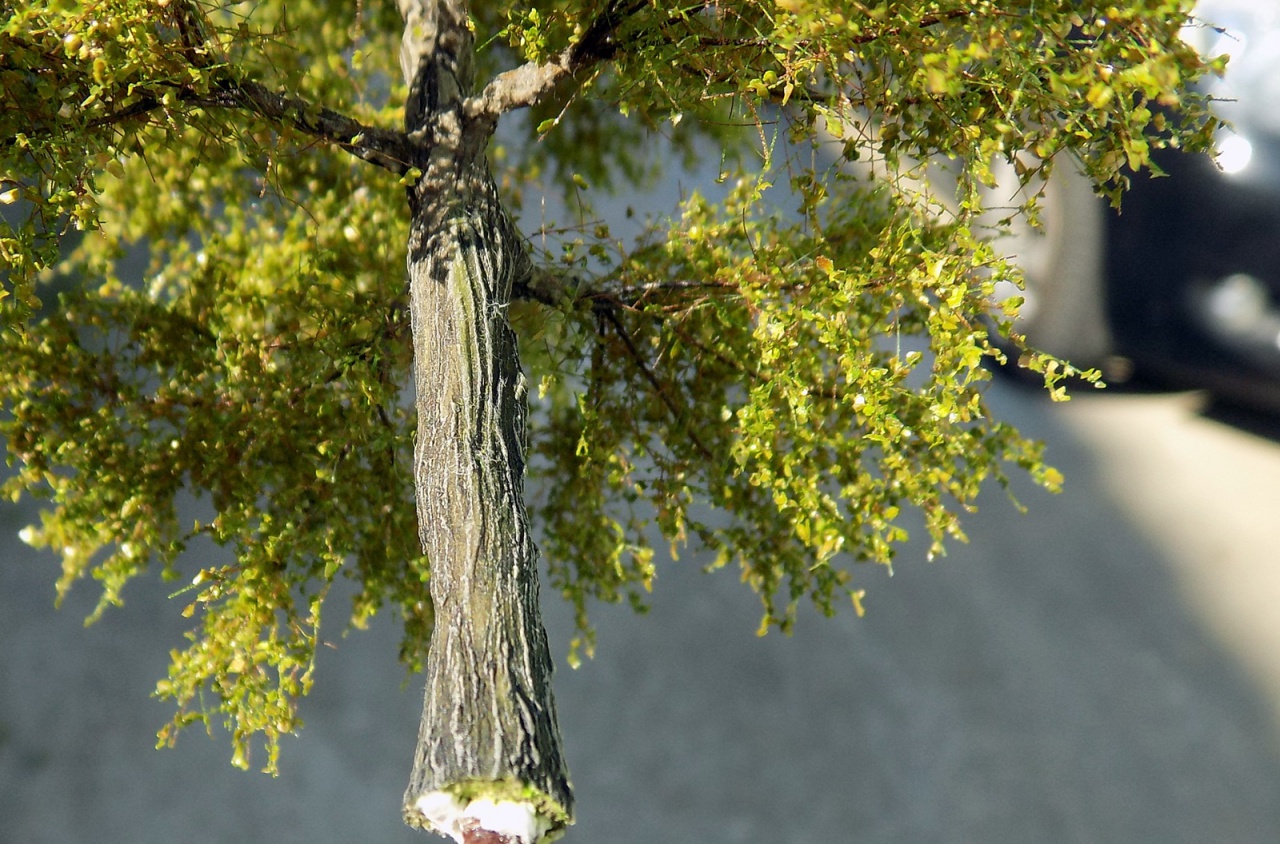

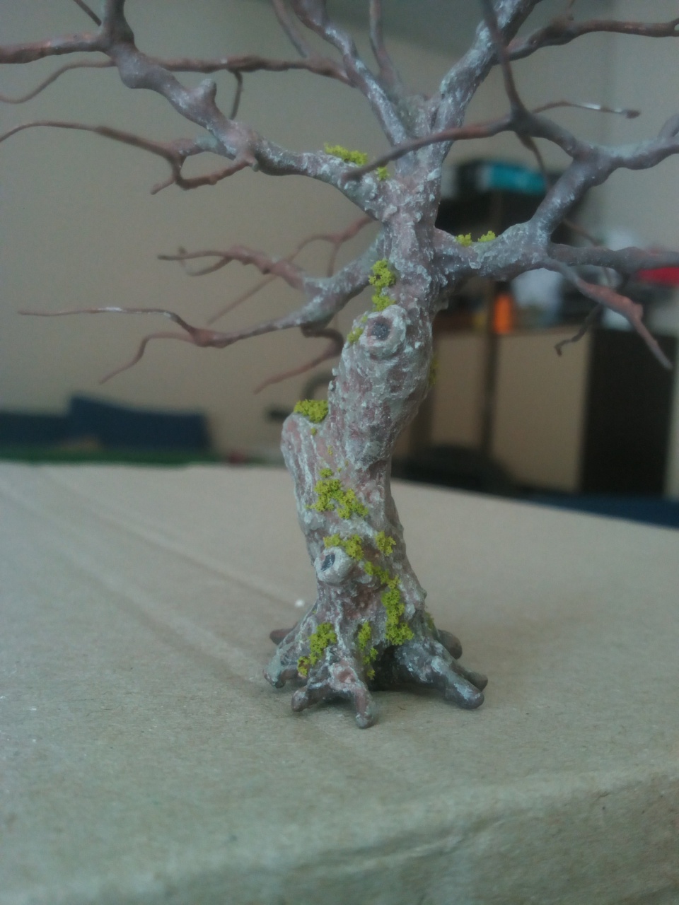

Volt egy kávészünetem délelőtt, így belefért némi mohásítás a vén dión.
Kapóra jött a próbaanyag, és a színe is hajaz kicsit az eredetire. Legközelebb még apróbbra vágom a zöldet  |
(#55719) Frankye válasza olley hozzászólására (#55715)
Márc 31, 2017 |
Ejha! Nem semmi ez a moha-bevonat! Nagyon életszerű lett a fa tőle!  |
(#55723) olley válasza Frankye hozzászólására (#55719)
Márc 31, 2017 |
Köszönöm, igyekszem  Bár ahogy elnézem a már szikkadt moha sárgásabb, nem ennyire élénk, de kezdetnek jó ez a zöld is, majd keverek mellé egy kis festéket, amivel megspékelem. Egyébként ez ha jól emlékszem Heki szóróanyag, és mivel elég apróra vágható, szépen mutat a fákon. |
(#55737) BaTTka válasza olley hozzászólására (#55715)
Ápr 2, 2017 |
Nincs ezzel baj. A moha annyiféle lehet hogy ez is simán belefér. |

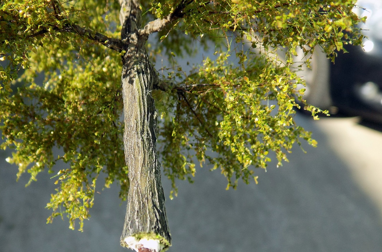

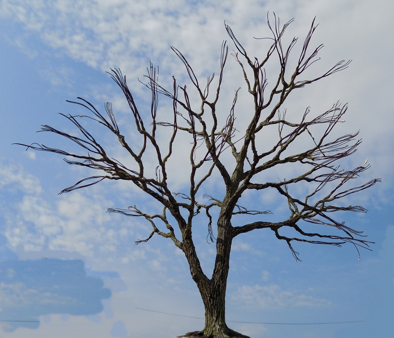

(#55738) BaTTka hozzászólása
Ápr 2, 2017 |
Ha már fatörzs  |

(#55741) Frankye válasza BaTTka hozzászólására (#55738)
Ápr 3, 2017 |
Aztamindenit! Ha nem látom a törzs tövét, simán valós fának néztem volna!  |

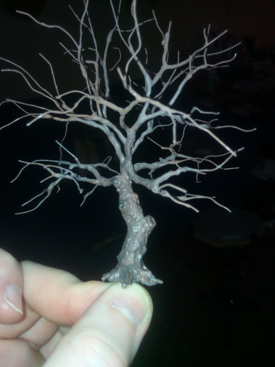

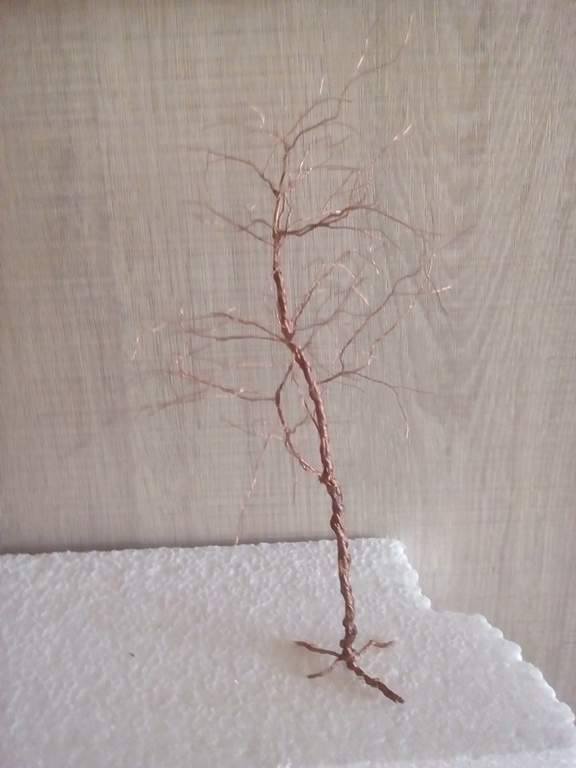

(#55744) JB01 hozzászólása
Ápr 3, 2017 |
Lenne kérdésem a törzs kialakításával kapcsolatban: kézzel csavarjátok a drótot, vagy van valami gyorsabb megoldásotok is erre? (Láttam a fúrós módszert valahol.) |
(#55745) JB01 válasza BaTTka hozzászólására (#55738)
Ápr 3, 2017 |
Ha nem titkos, megkérdezhetem a fa méreteit? Igazán arra lennék kíváncsi, hogy ehhez a magassághoz milyen vastag törzset készítesz? Mármint a törzse alsó része, mert értelemszerűen ahogy magasodik, úgy vékonyodik... |

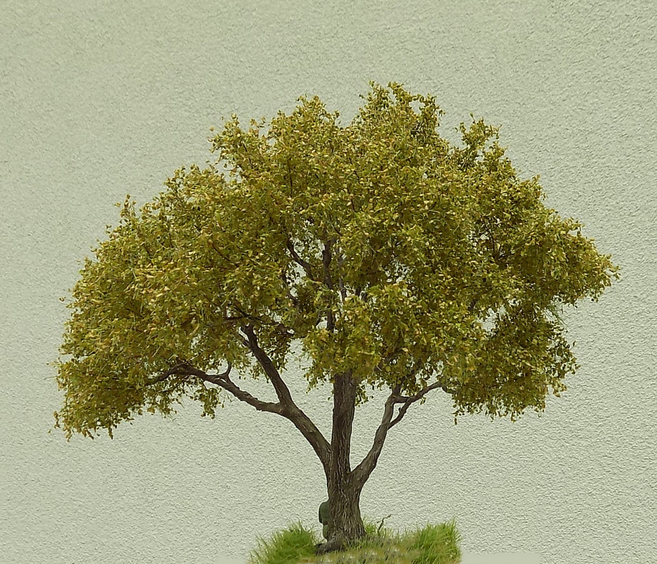

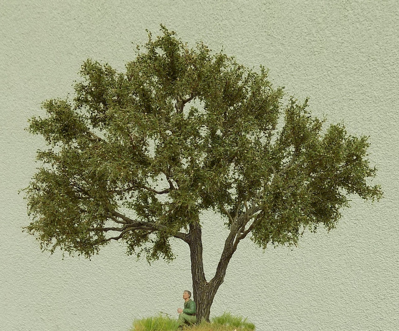

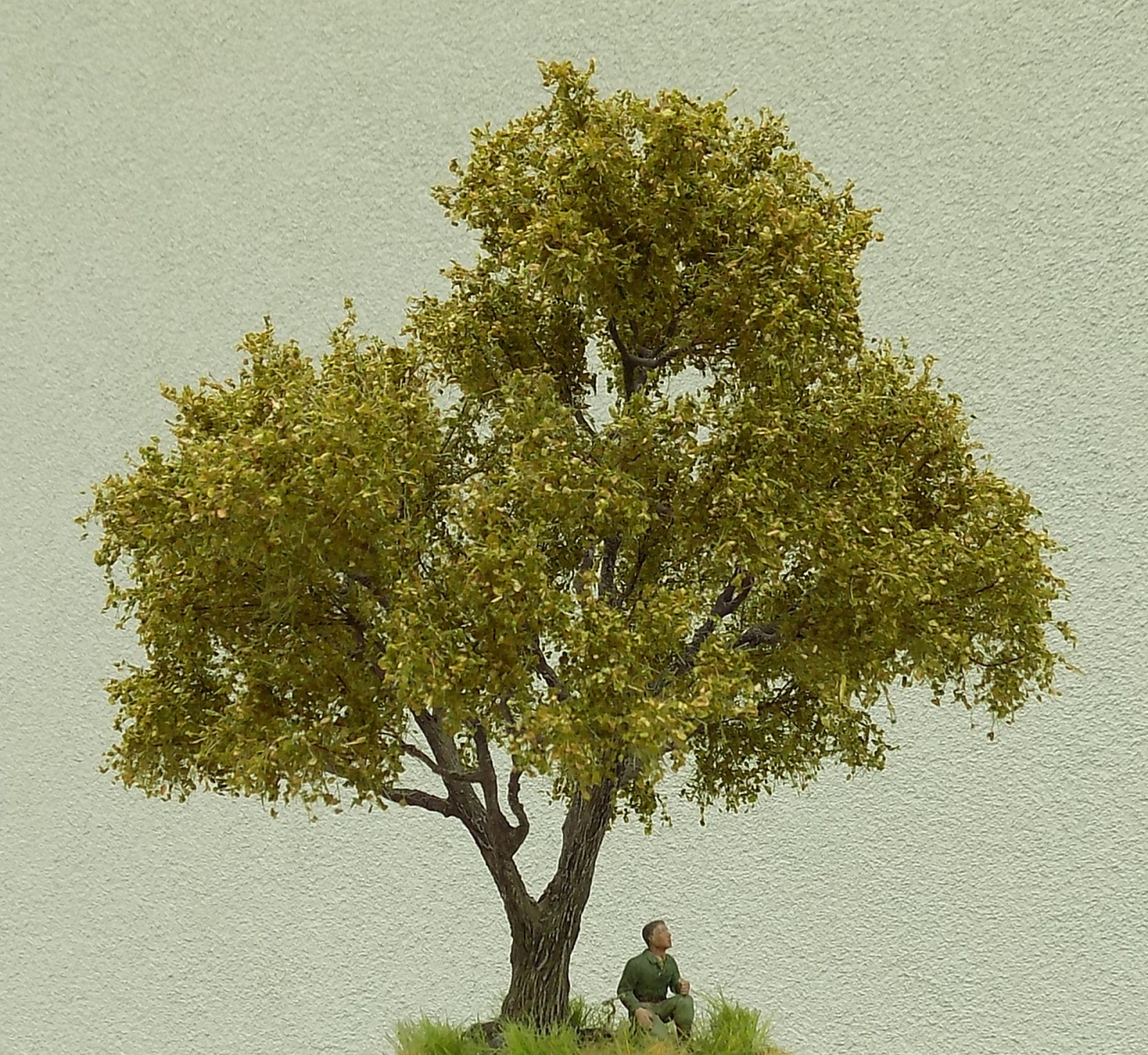

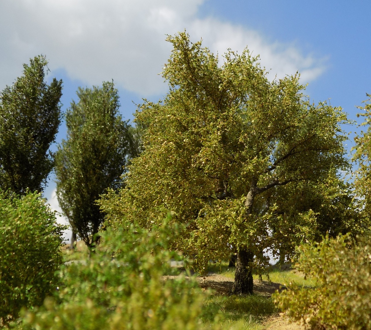

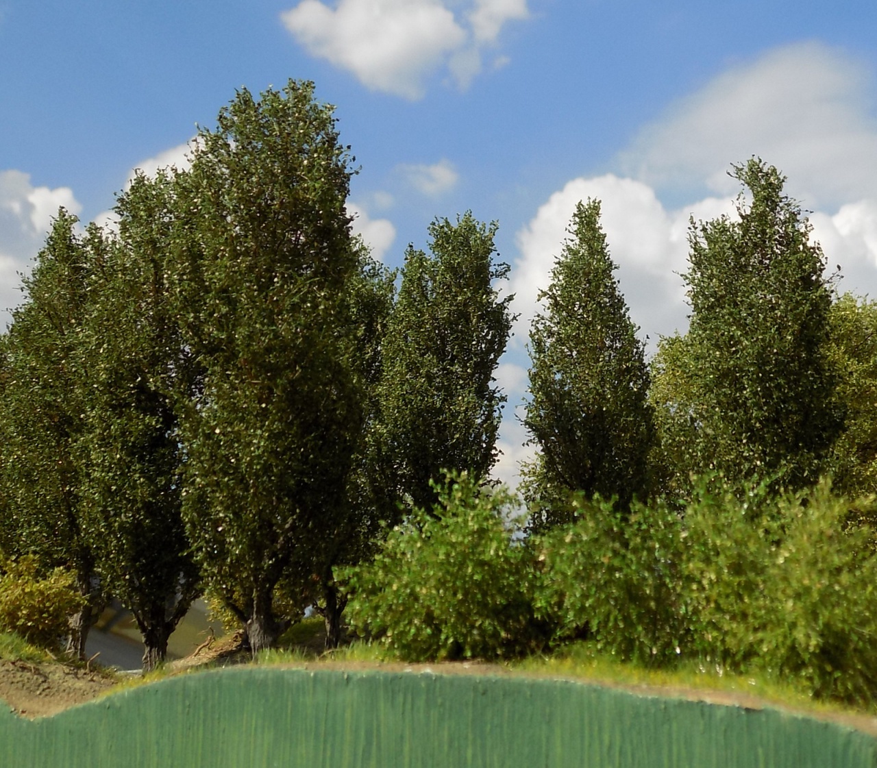

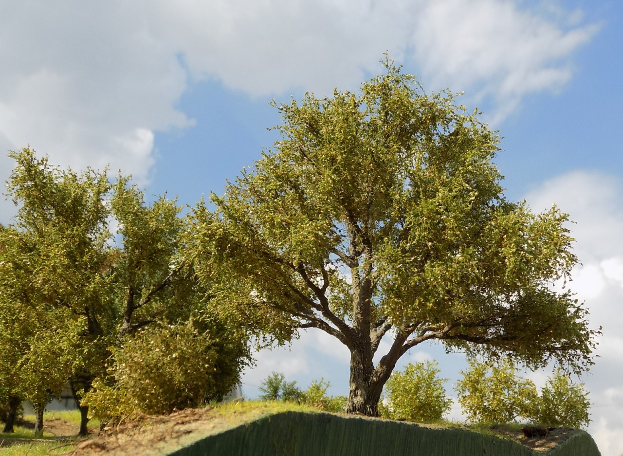

(#55746) BaTTka válasza JB01 hozzászólására (#55745)
Ápr 3, 2017 |
Minden fa más. Még egy adott fafajon belül se egyformák. Képeket kell nézegetni. Vagy elmenni kirándulni  |
(#55747) BaTTka válasza BaTTka hozzászólására (#55746)
Ápr 3, 2017 |

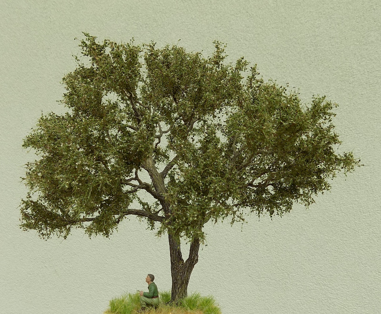

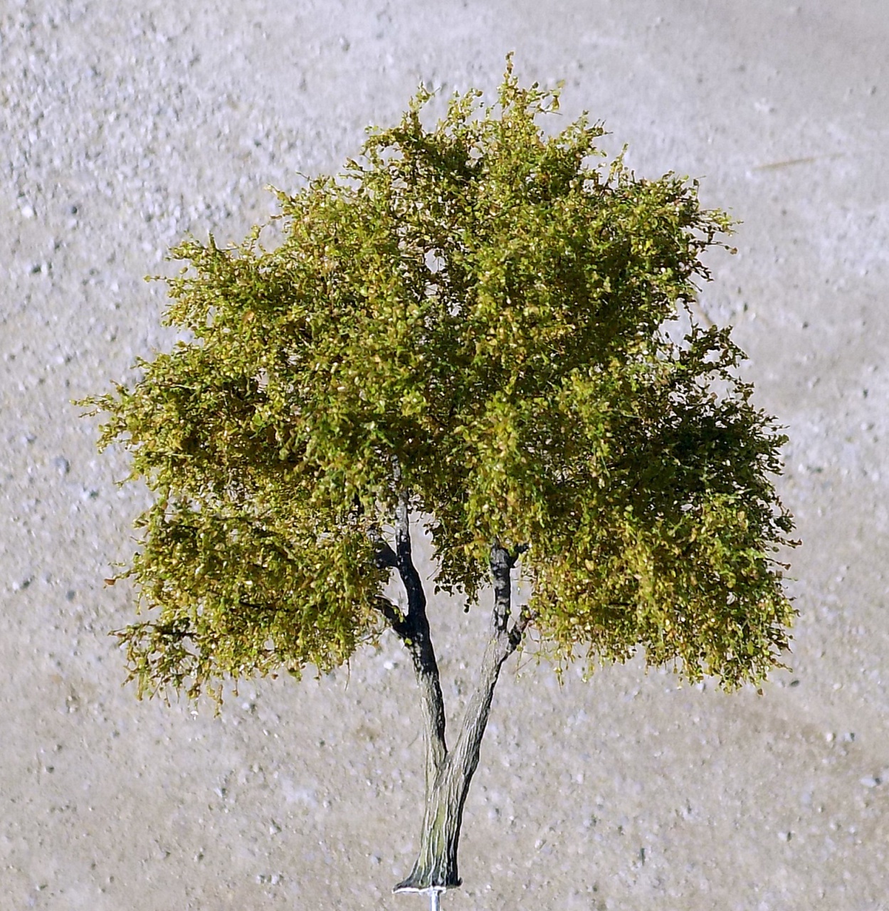

Ja, én például kézzel készítem, van aki fúrógéppel. Ha ezen akarsz időt spórolni akkor rossz úton jársz  Legalább is szerintem.

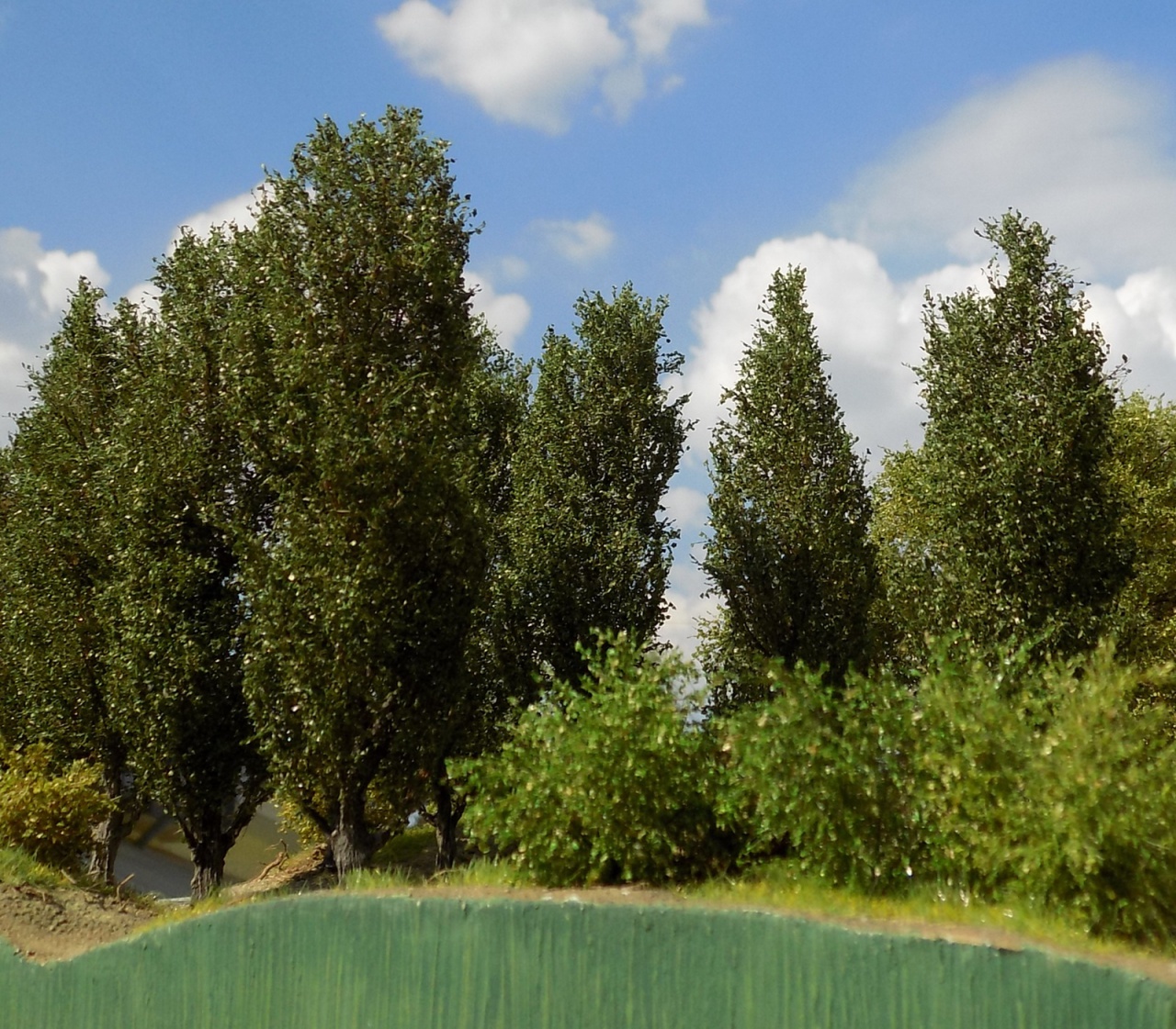

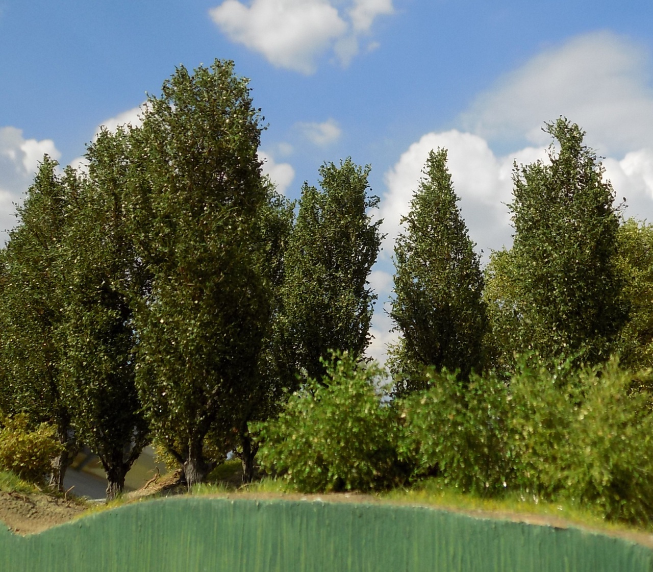

Pár N-es fa ... |

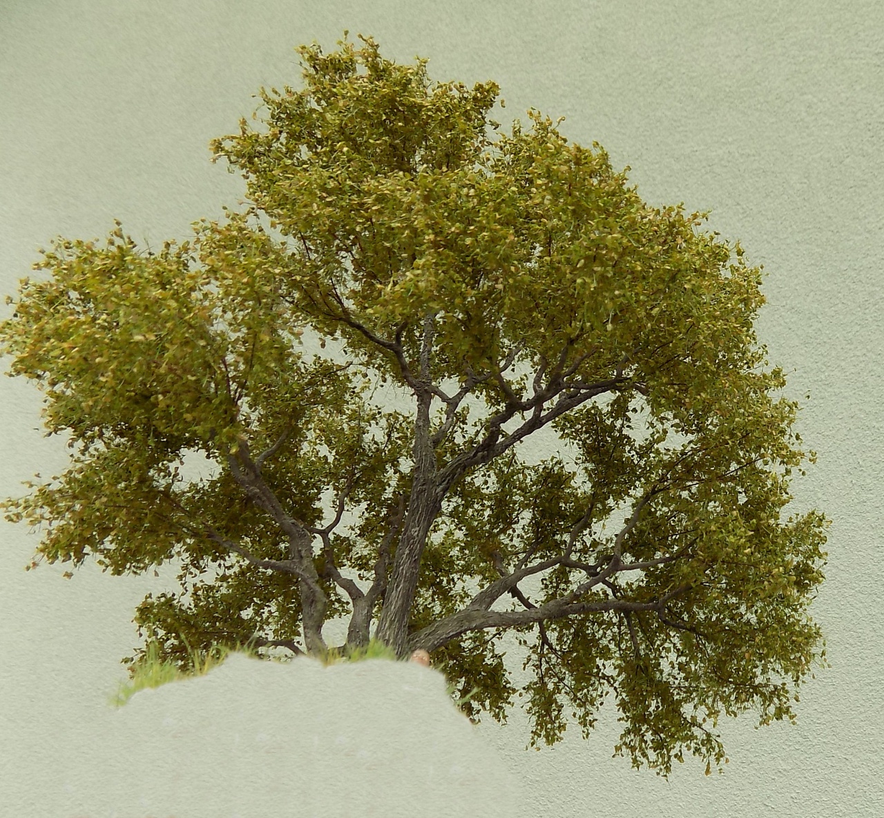

(#55748) BaTTka válasza BaTTka hozzászólására (#55747)
Ápr 3, 2017 |
És még egy adag. |

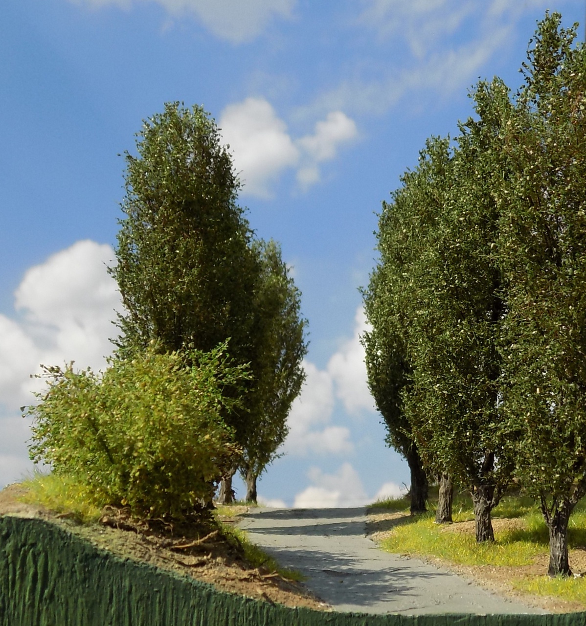

(#55749) BaTTka válasza BaTTka hozzászólására (#55748)
Ápr 3, 2017 |
Meg még egy utolsó. |

(#55756) JB01 válasza BaTTka hozzászólására (#55747)
Ápr 4, 2017 |
Időm van  Nem sietek vele! Csak próbálom a legjobb megoldást megtalálni rá, hogy lehet a legegyszerűbben megcsinálni, de úgy, hogy ne menjen a minőség rovására. Én még kezdő vagyok, alig tekertem meg pár törzset ( AZT HISZEM 6-nál tartok). Én mindenféle kiszuperált drótból csináltam eddig (tápkábel, riszatórendszer zsinór, karácsonyfaégő zsinór, stb). Kb 1,5 óra, mire a formájára tekerem, nem tudom, hogy mennyire számít gyorsnak vagy lassúnak.

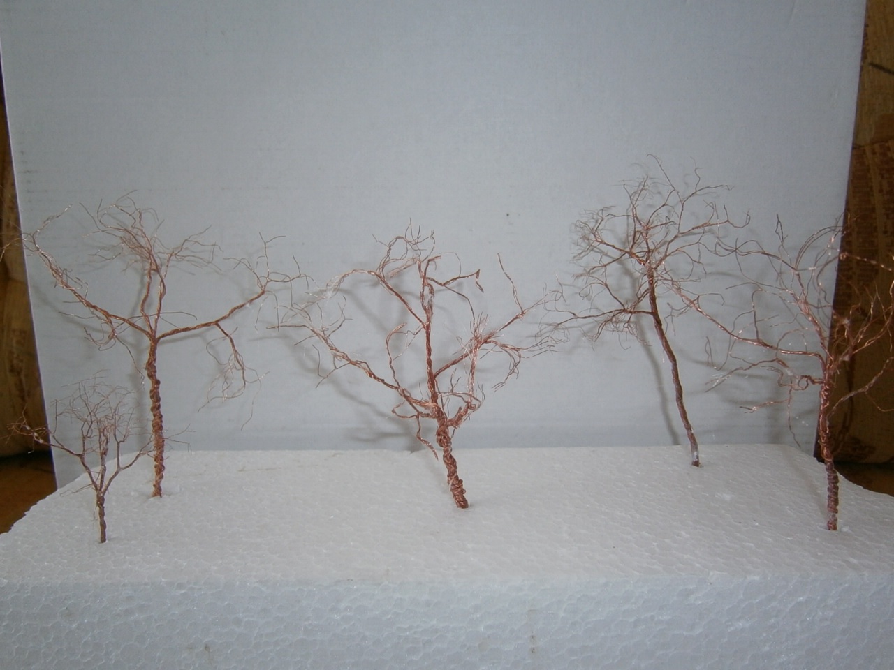

Őszinte véleményt kérek, hogy mit gondoltok róla, tanulni szeretnék a hozzászólásaitokból! Köszi  |

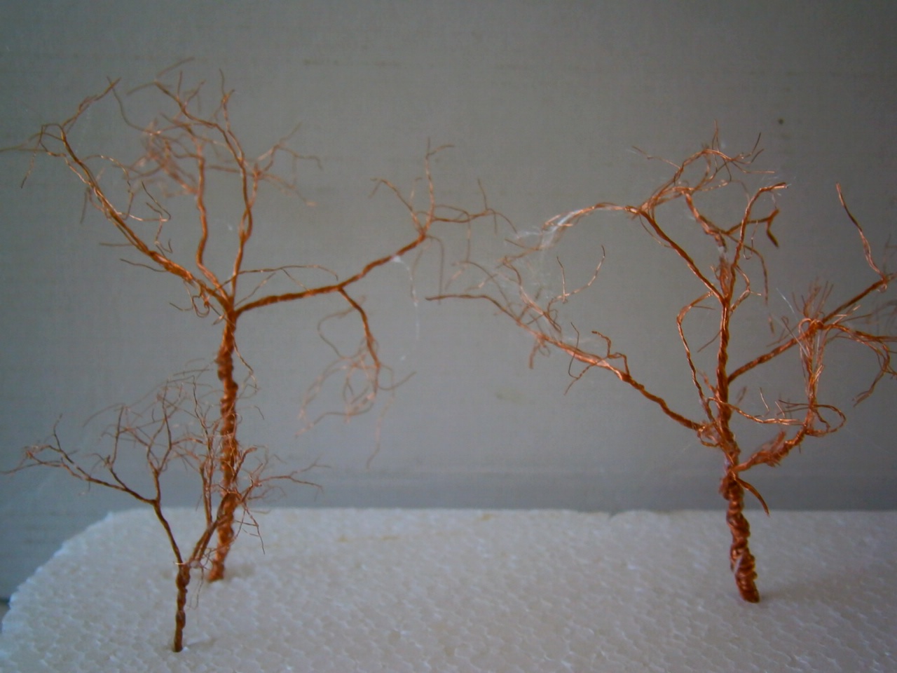

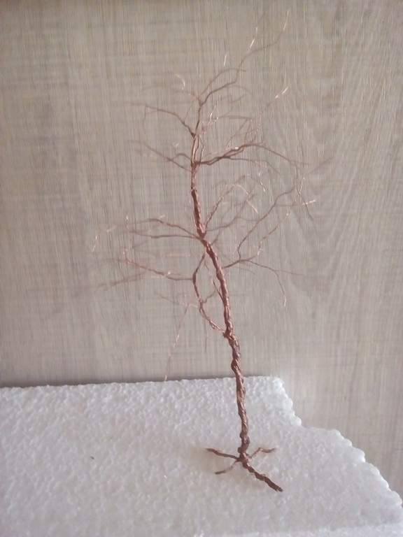

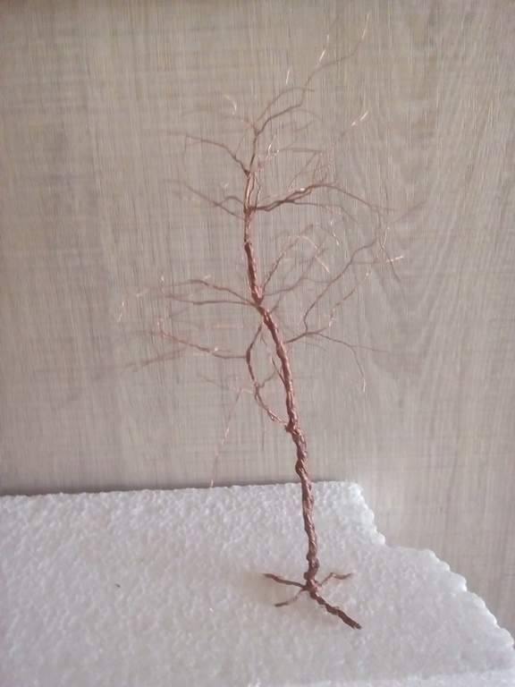

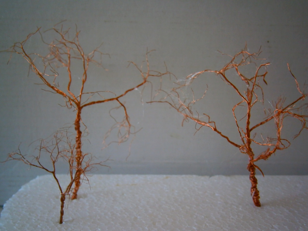

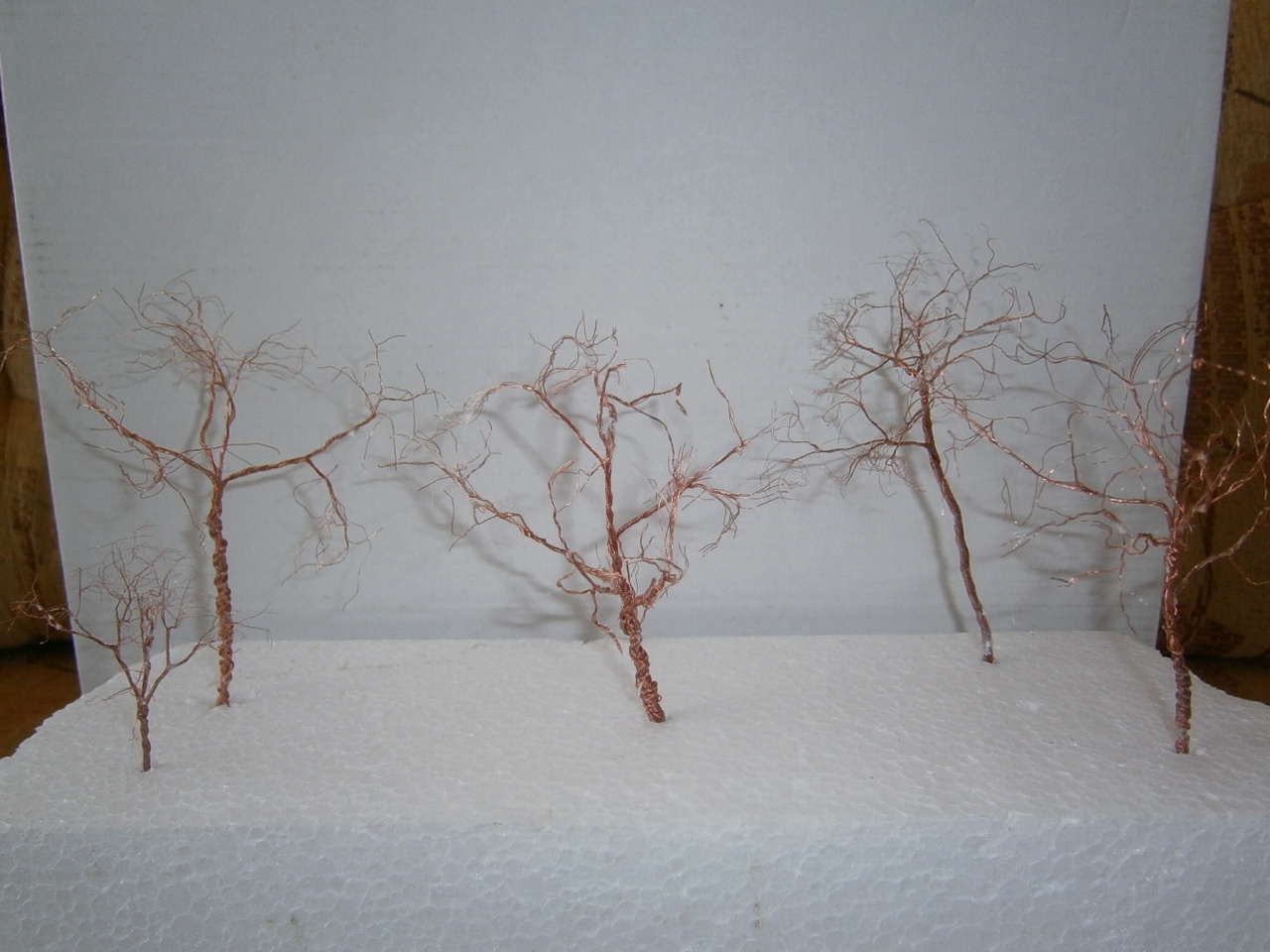

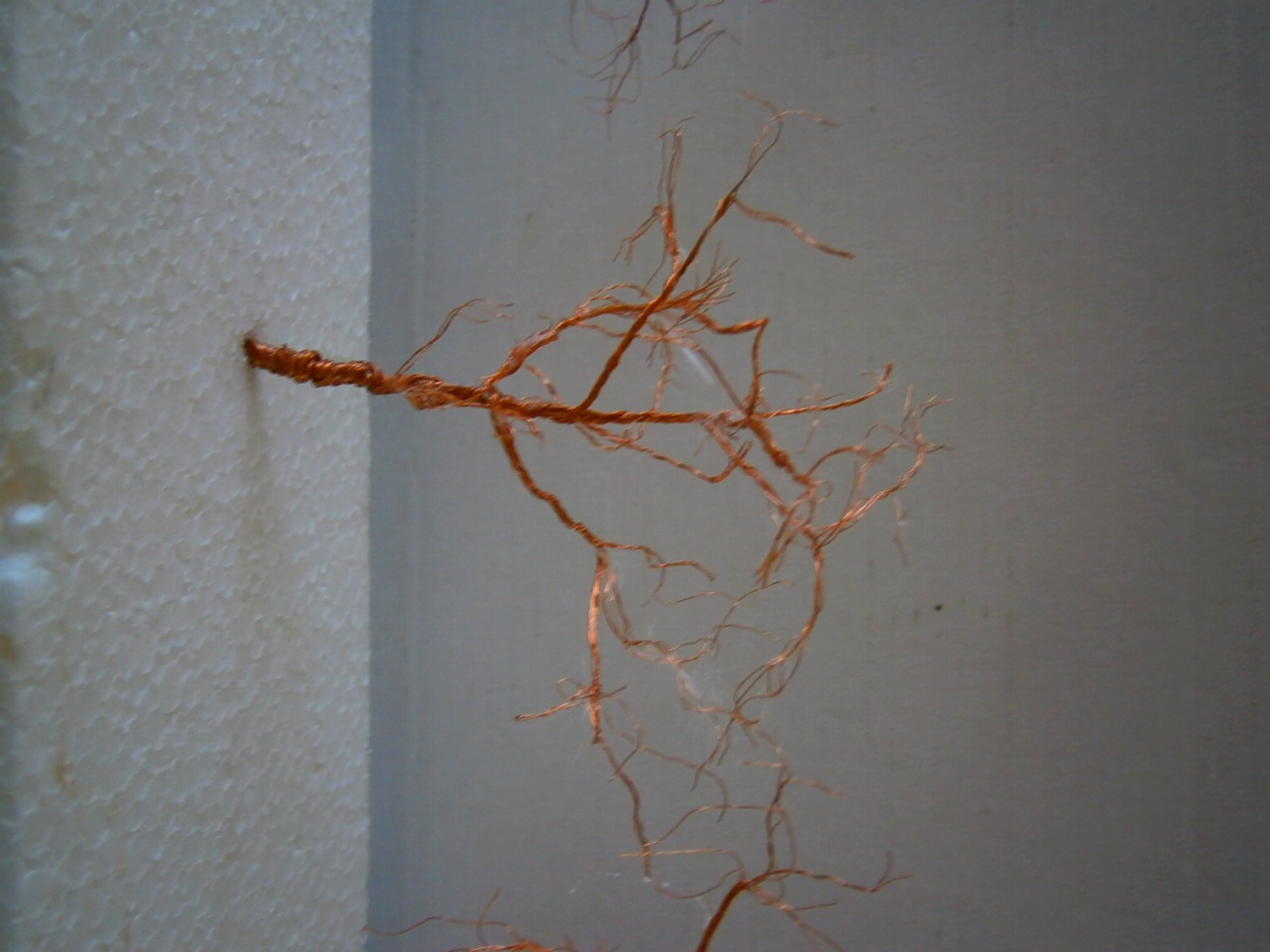

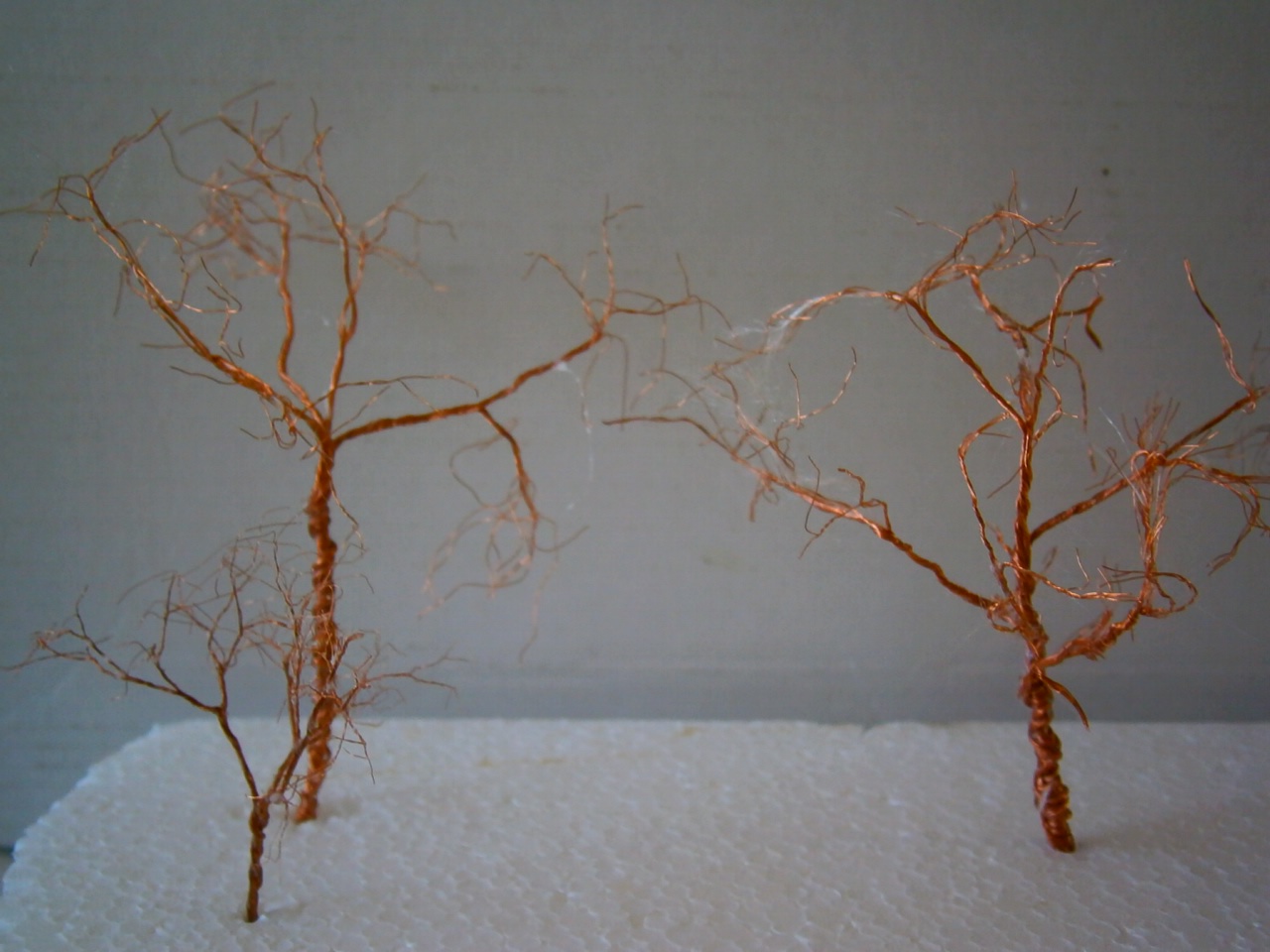

(#55767) JB01 hozzászólása
Ápr 5, 2017 |
A kisebb (kb 10 cm-es) tekervényeim:

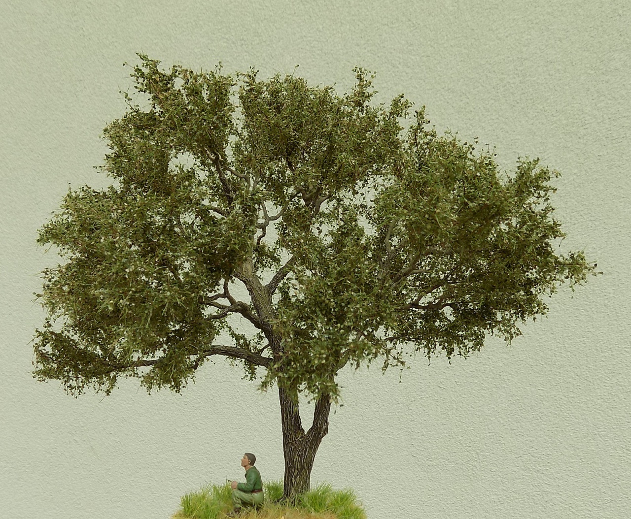

(#55775) olley válasza BaTTka hozzászólására (#55749)
Ápr 6, 2017 |
Elképesztően élethű a terep!  A lombozat gyári vagy saját anyag? A VMC oldalán láttam Hekit, ami hasonló, mint amit használsz. |
(#55777) olley válasza JB01 hozzászólására (#55756)
Ápr 6, 2017 |
Szia! Én is még kezdő vagyok a történetben, a jelen fórum és pár videó segítségével jutok mindig kicsit közelebb a saját megoldásokhoz. Ahogy nézem, hasonlóan kezded az alapokat, mint én, és elég ügyes is a dróttekergetés. Annyit javasolnék, hogy egyszerre egy fát kivitelezz, hátha a soron következőhöz már más anyagokat használnál akár a törzs, akár a lomb kivitelezéséhez. Én most épp a lombbal kísérletezem, amihez kisebb ágakat tekertem, így nem vész oda egy egész fa, ha nem olyan lesz a végeredmény, mint vártam  |
(#55782) JB01 válasza olley hozzászólására (#55777)
Ápr 6, 2017 |
Nem rossz gondolat... azért csináltam egyszerre több törzset, mert nem akartam csak egy db-ért koszolni, gondolok itt arra, hogy kenem ragasztóval, hogy fűrészporozzam.
Ki akarok majd próbálni más vastagságú drótot is majd. |

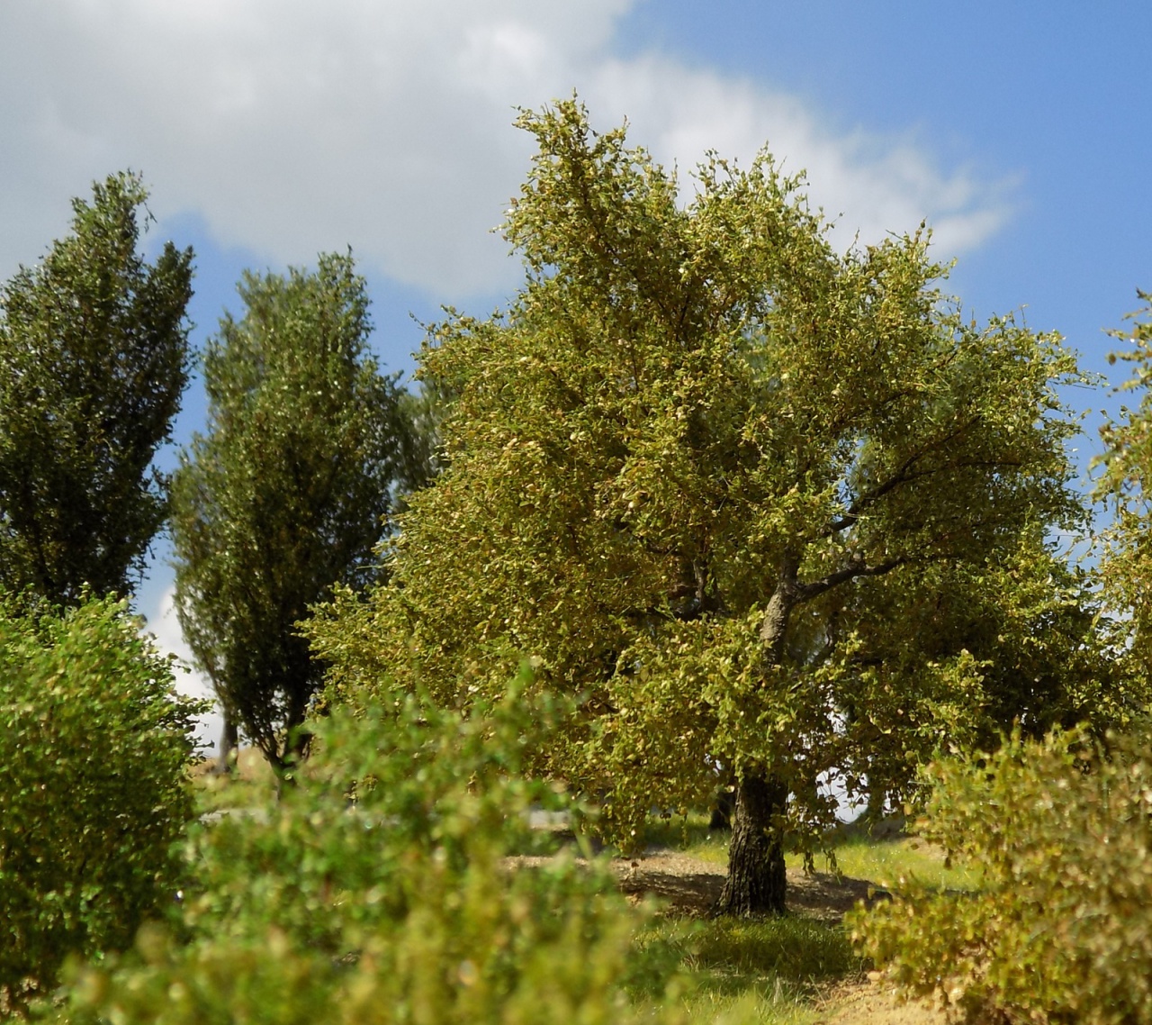

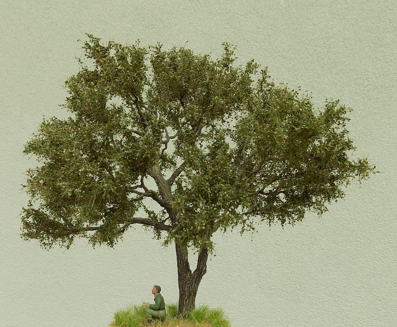

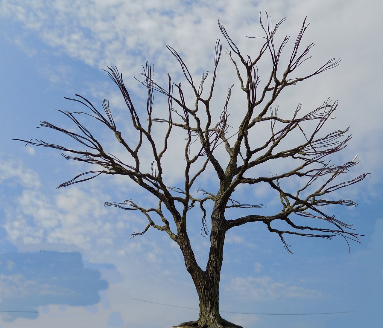

(#55796) BaTTka válasza JB01 hozzászólására (#55756)
Ápr 8, 2017 |
Ez a váz, amennyire látom akár még jó is lehet
Nem tudom mekkora ez a fa, én egy ilyesminek 10-15 perc alatt készítem el a drótvázát. De én célirányosan a saját lombozatomhoz igazítom a vázat. Persze a nagyobb fák tovább készülnek, egy ilyen 25 cm-es körüli terebélyesebb fa drótváza nálam is eltart több mint egy óráig. |

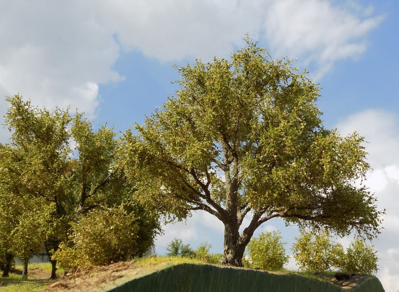

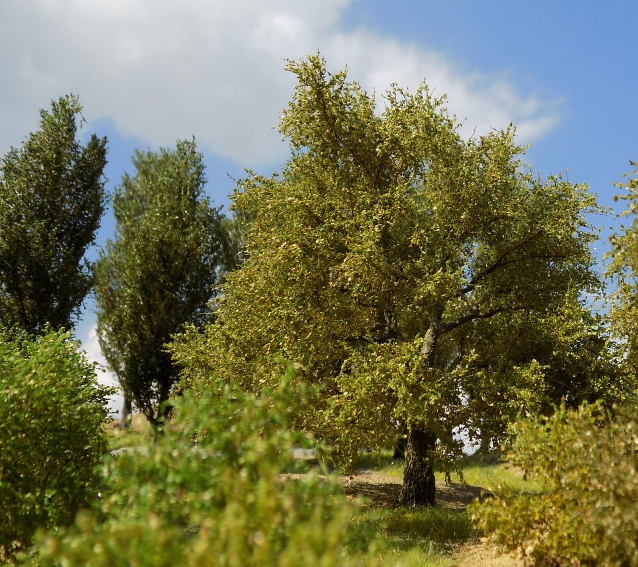

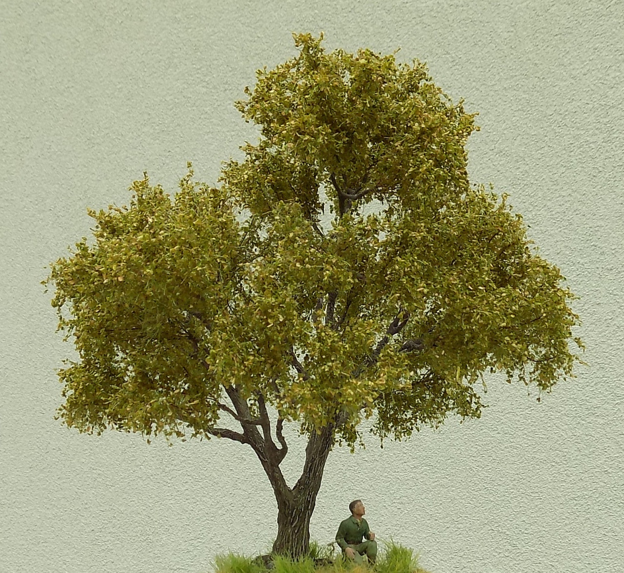

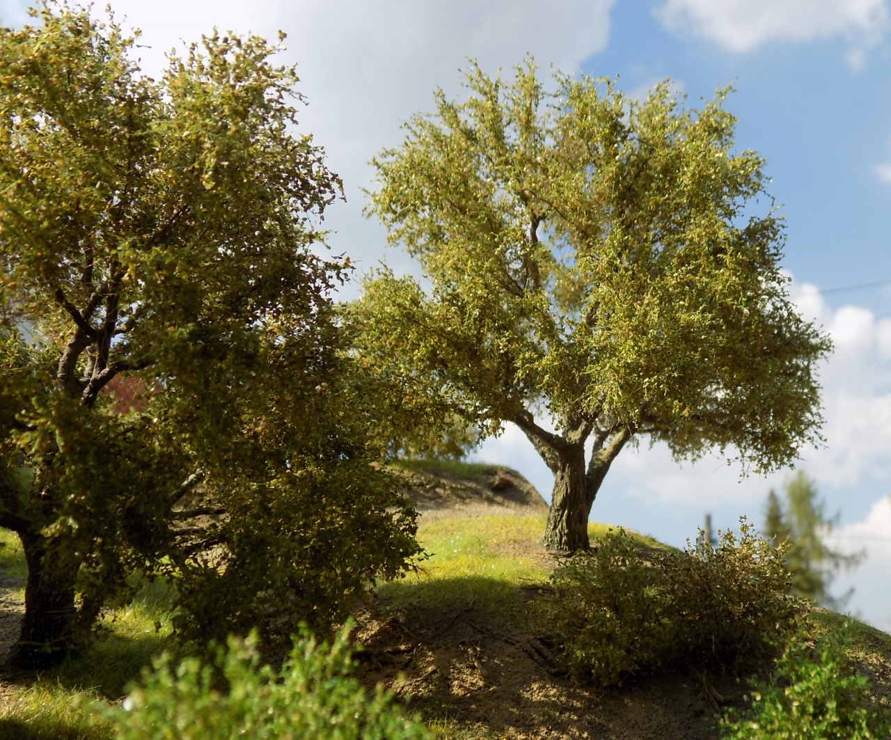

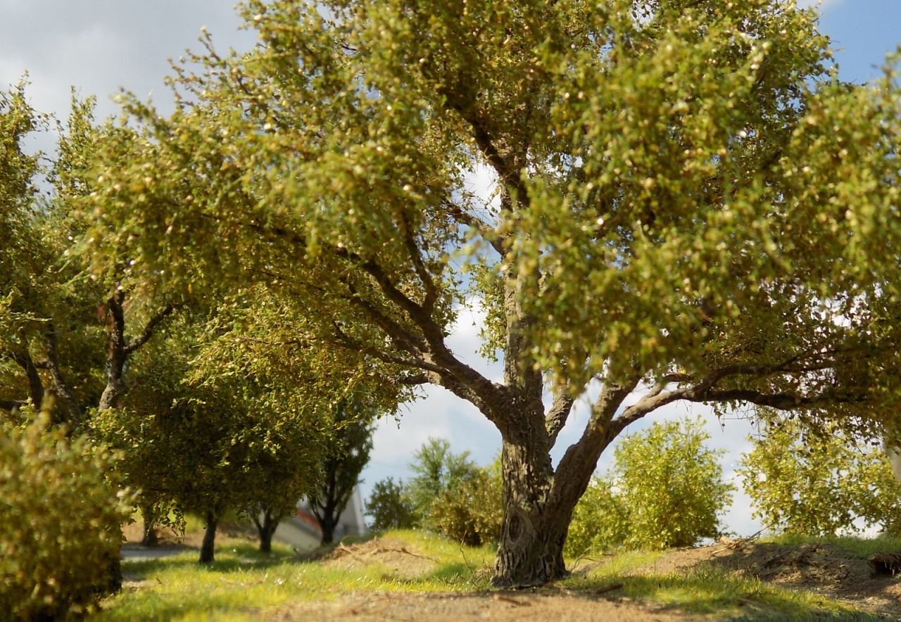

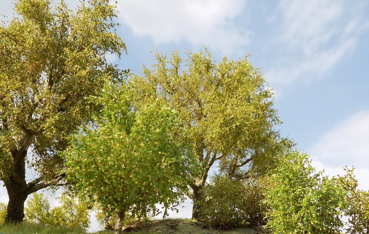

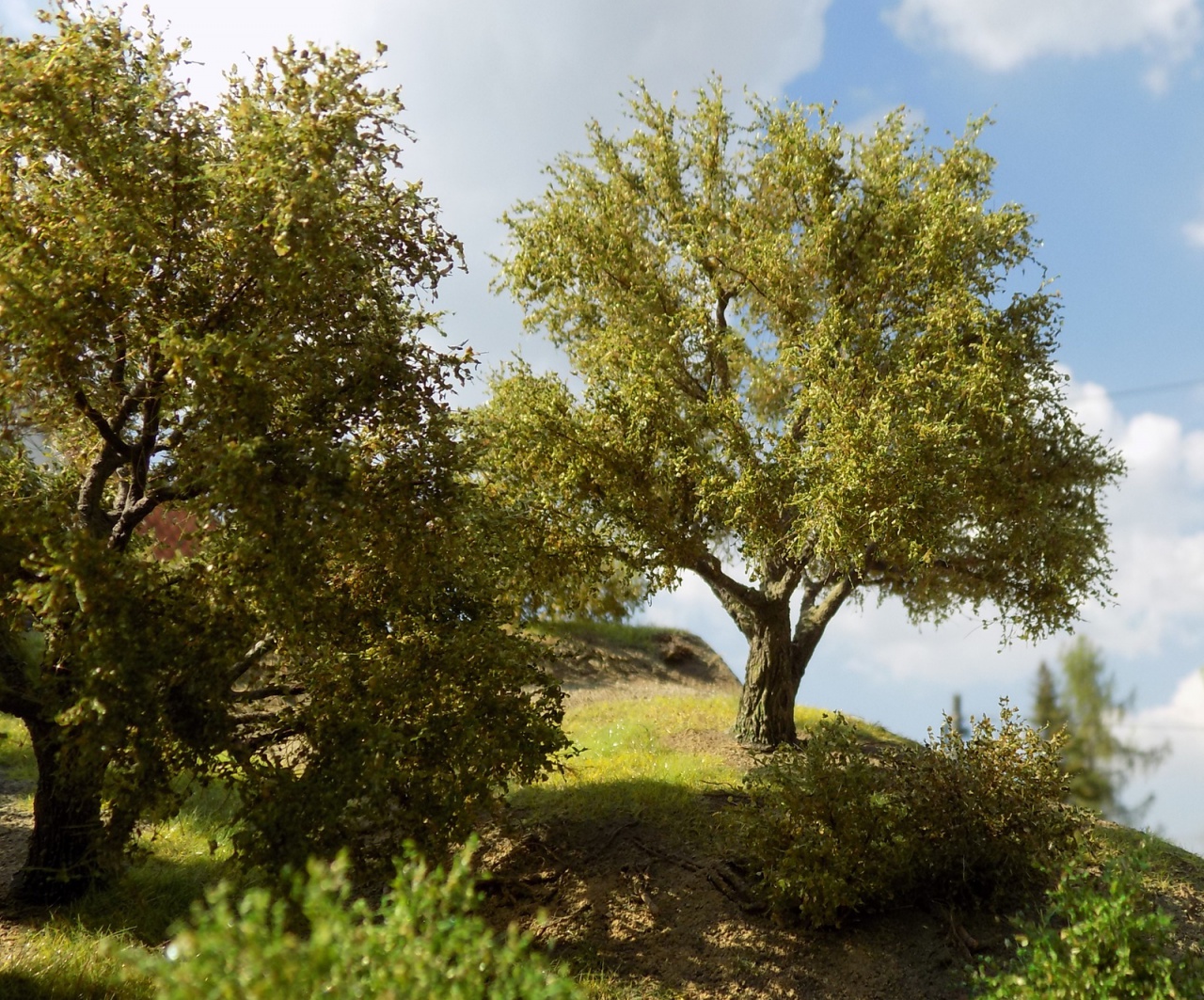

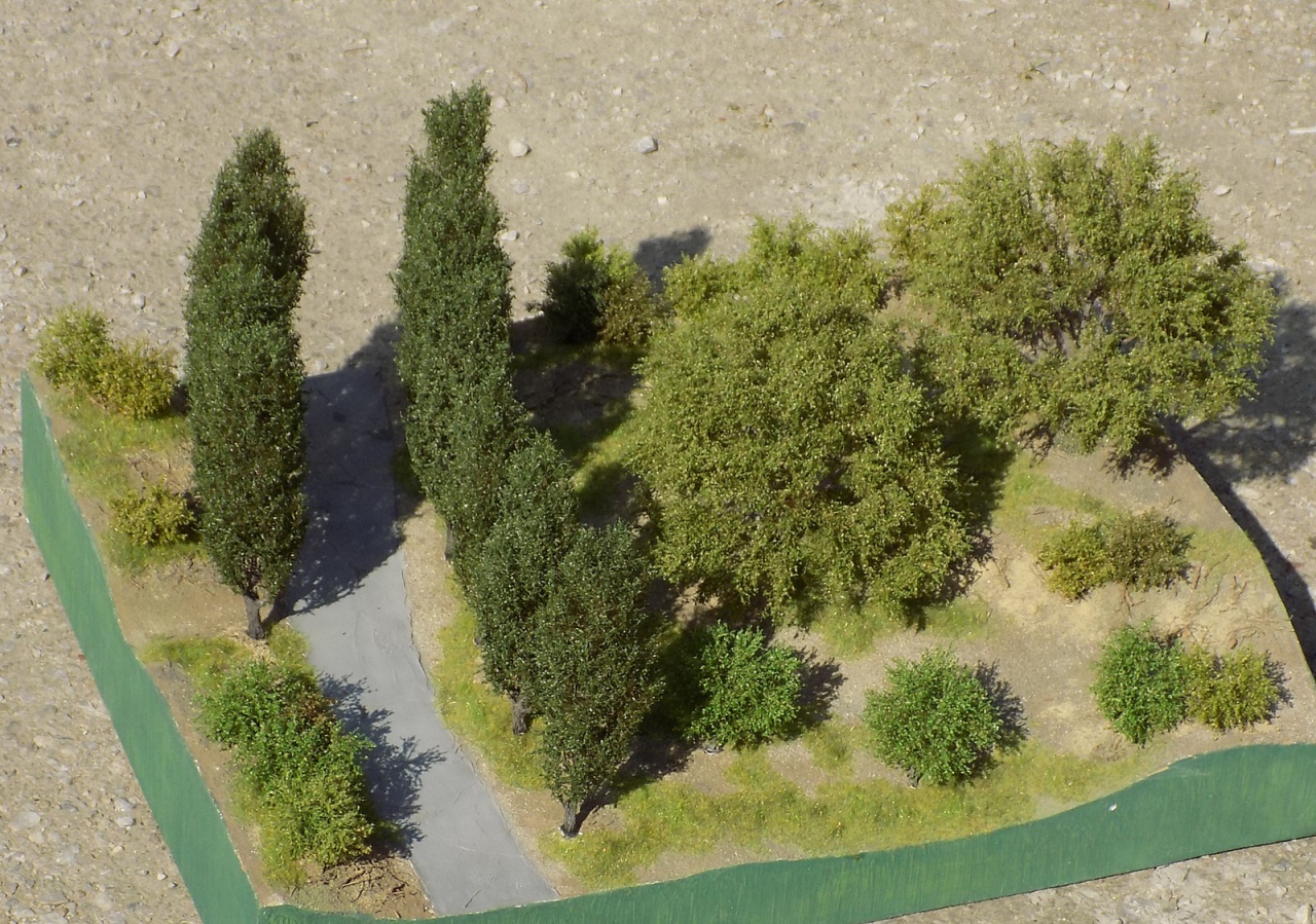

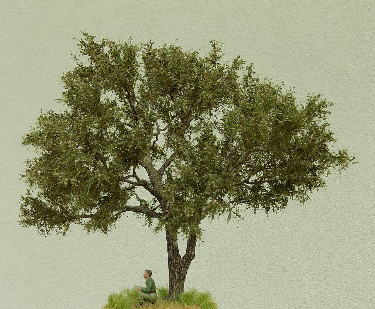

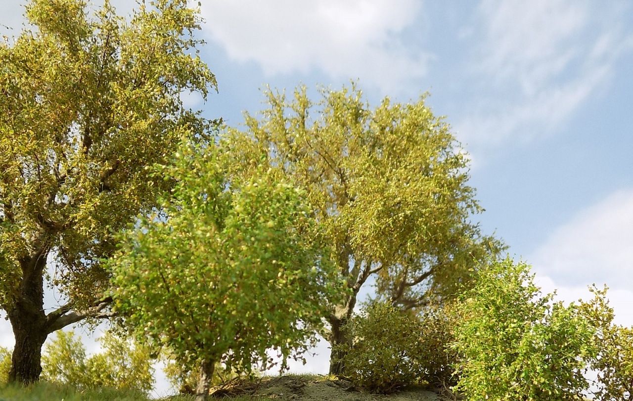

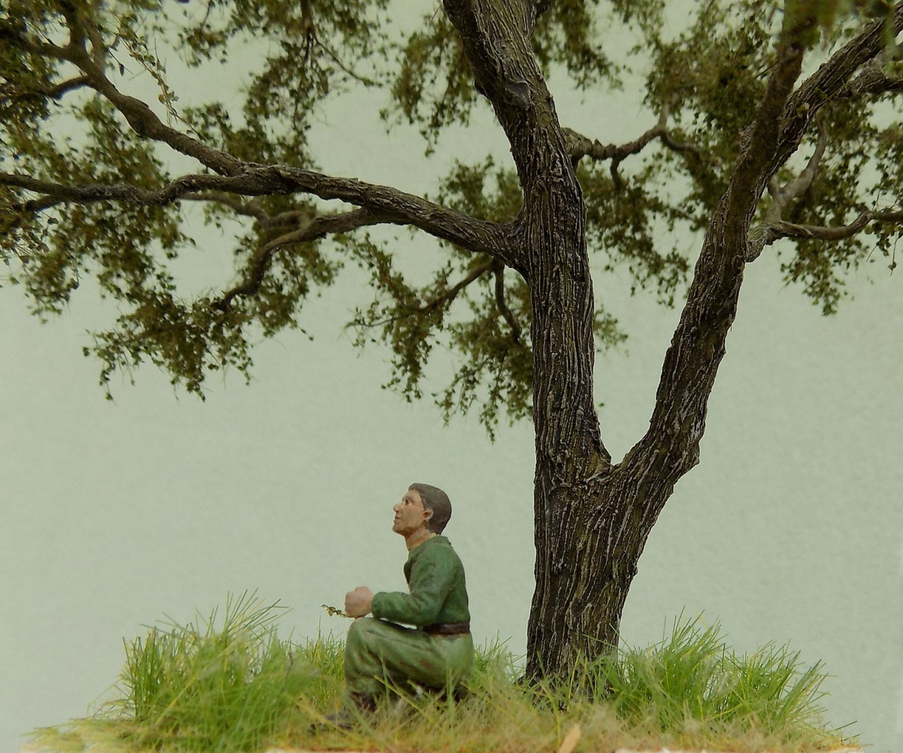

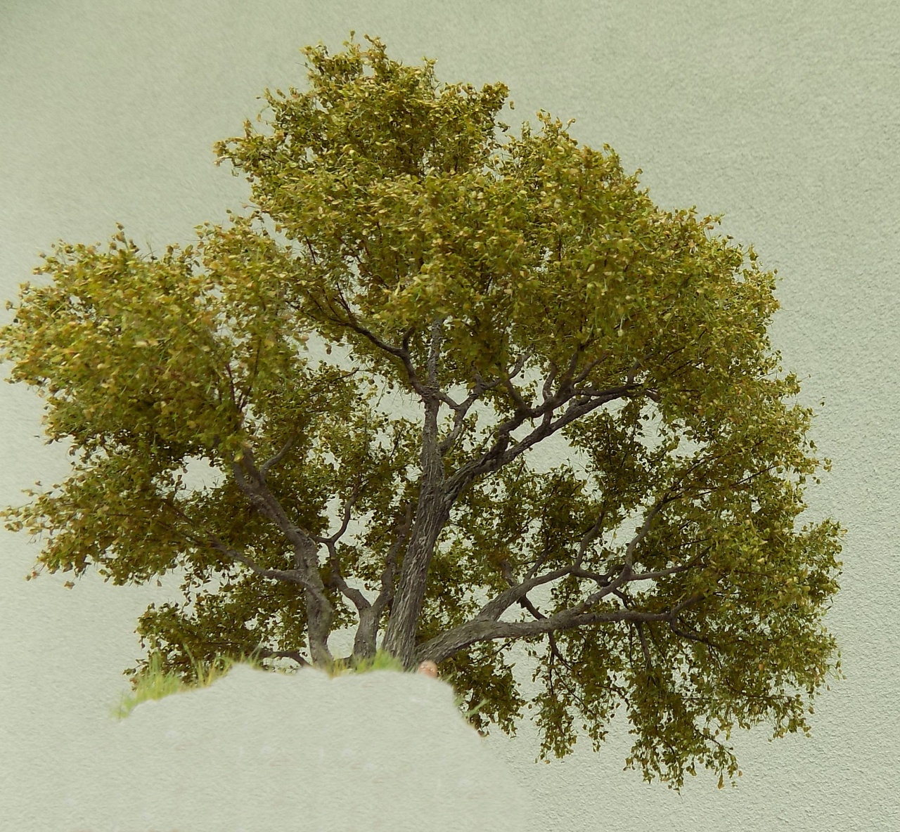

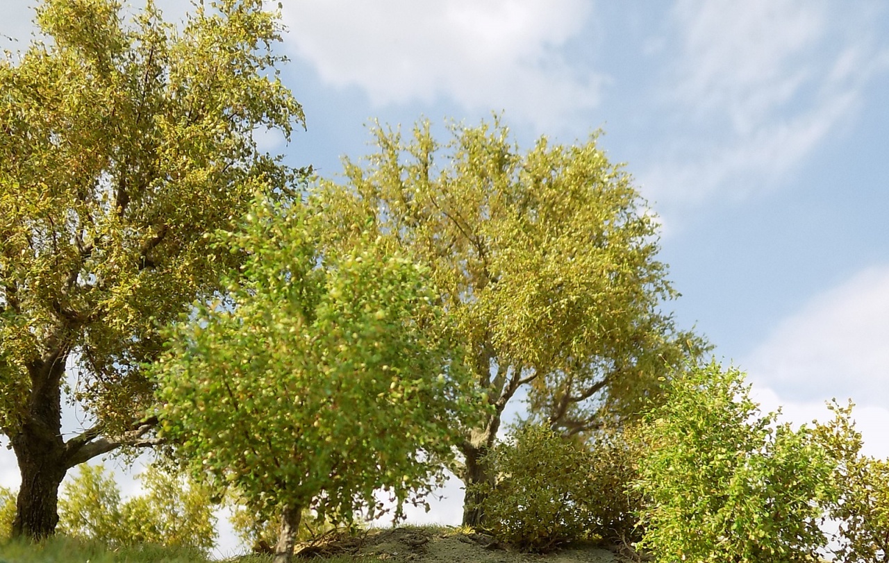

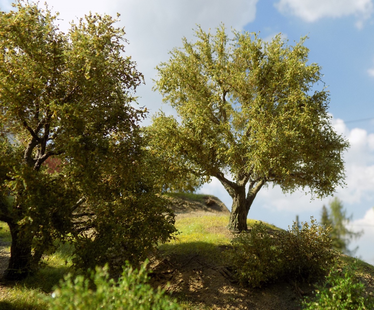

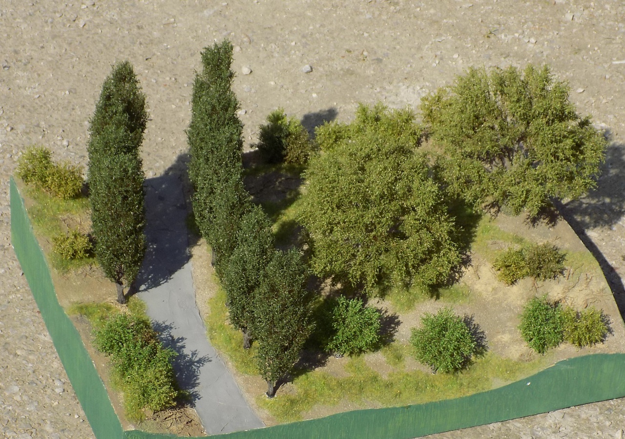

(#55797) BaTTka válasza olley hozzászólására (#55775)
Ápr 8, 2017 |
Köszönöm! Saját lombozat. A Hekihez annyiban hasonlít, hogy ez is zöld  |

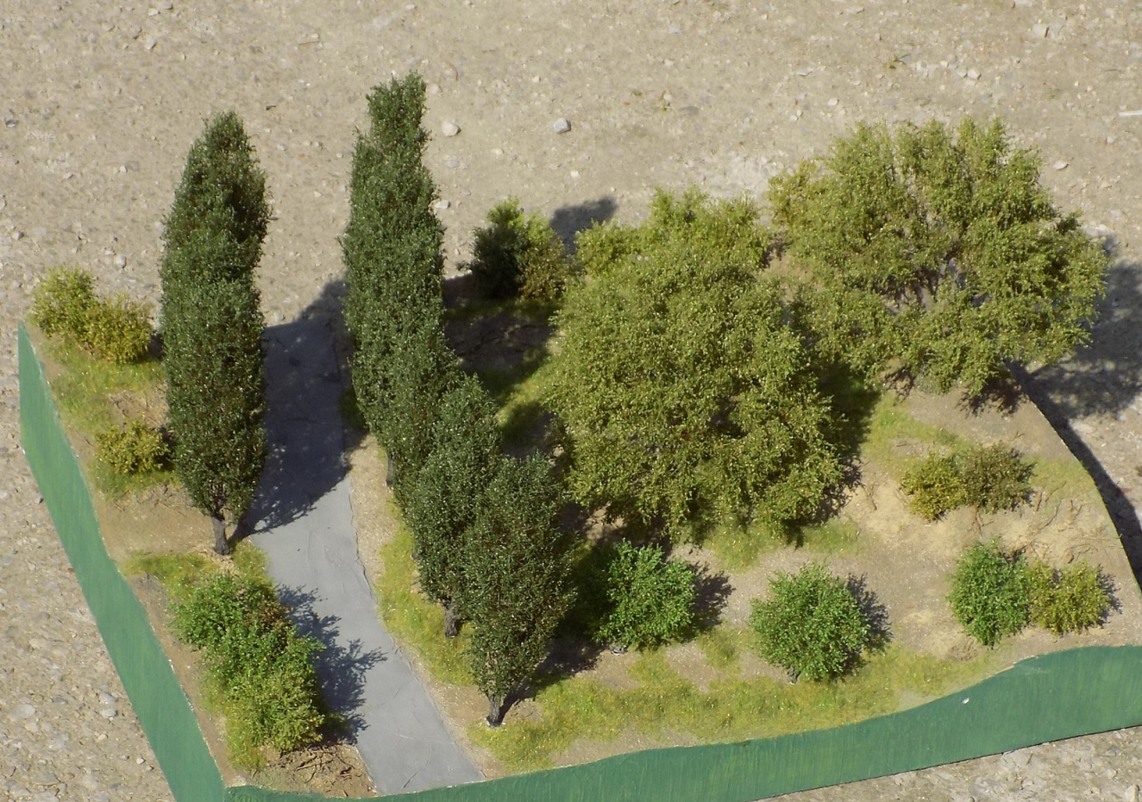

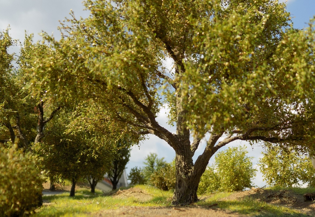

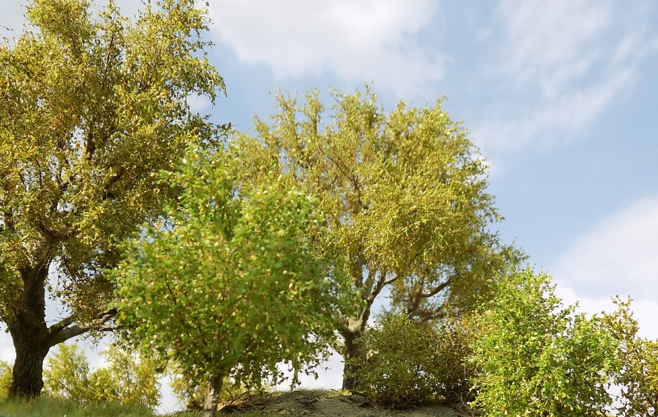

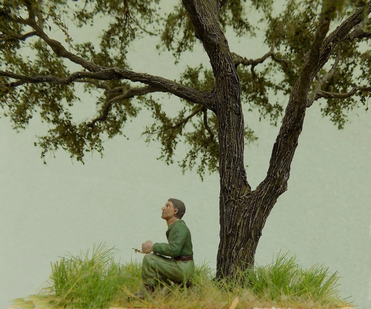

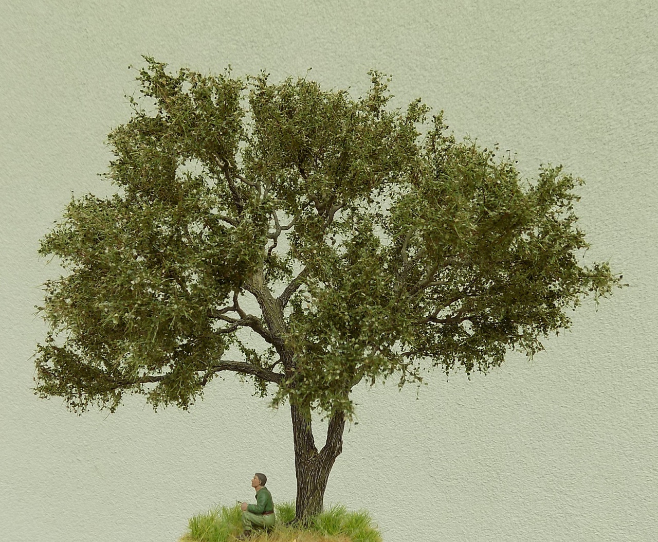

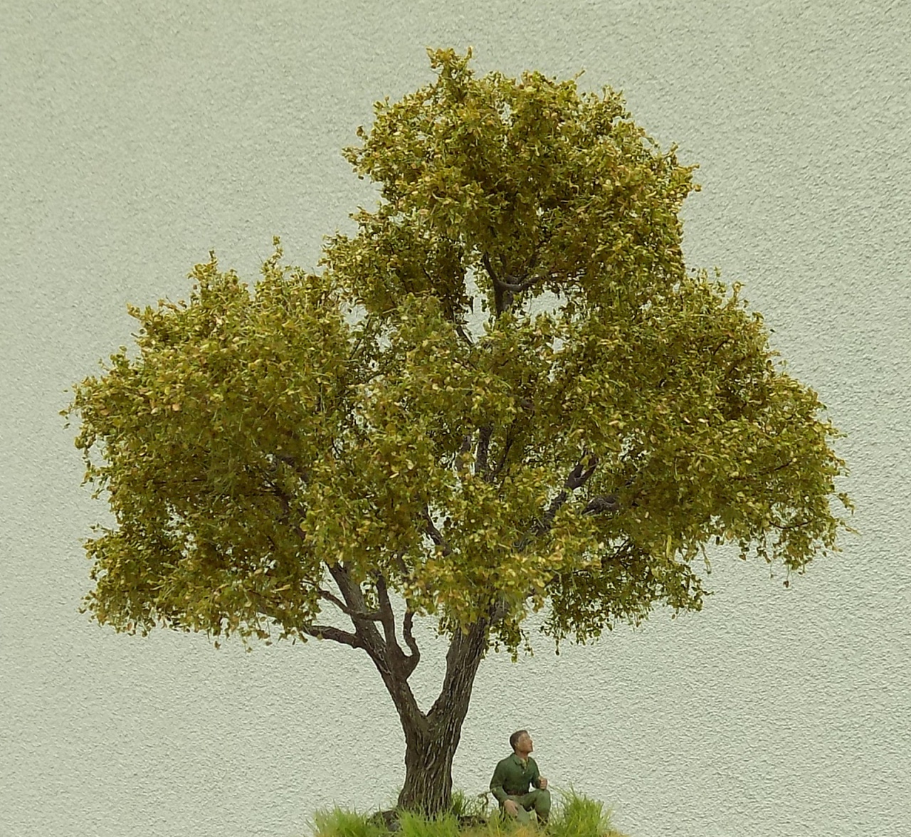

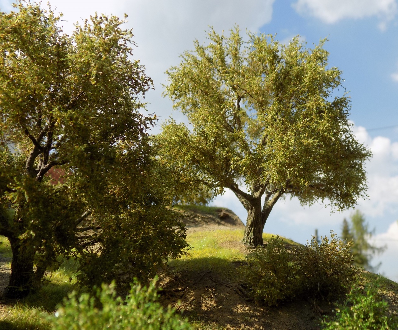

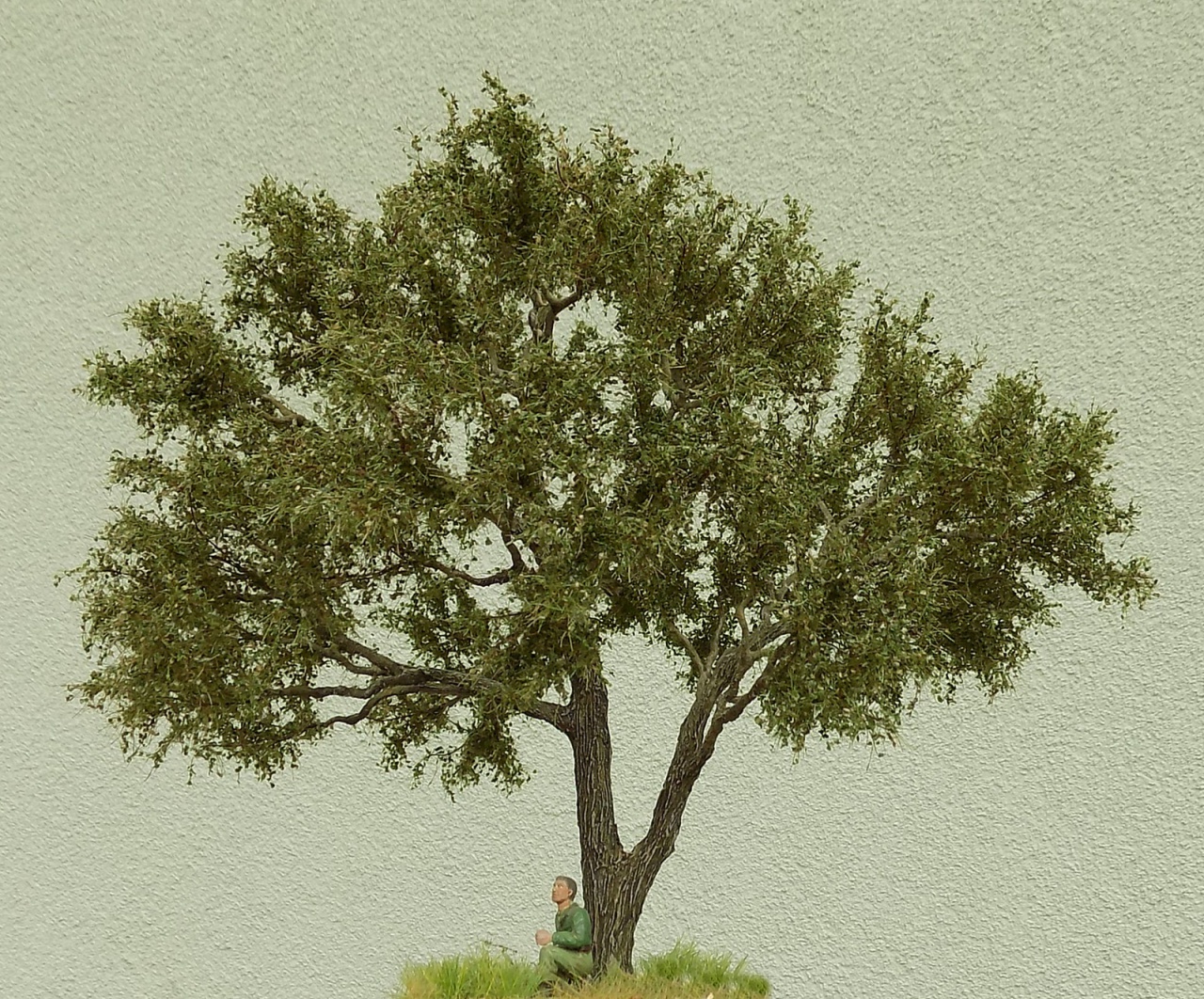

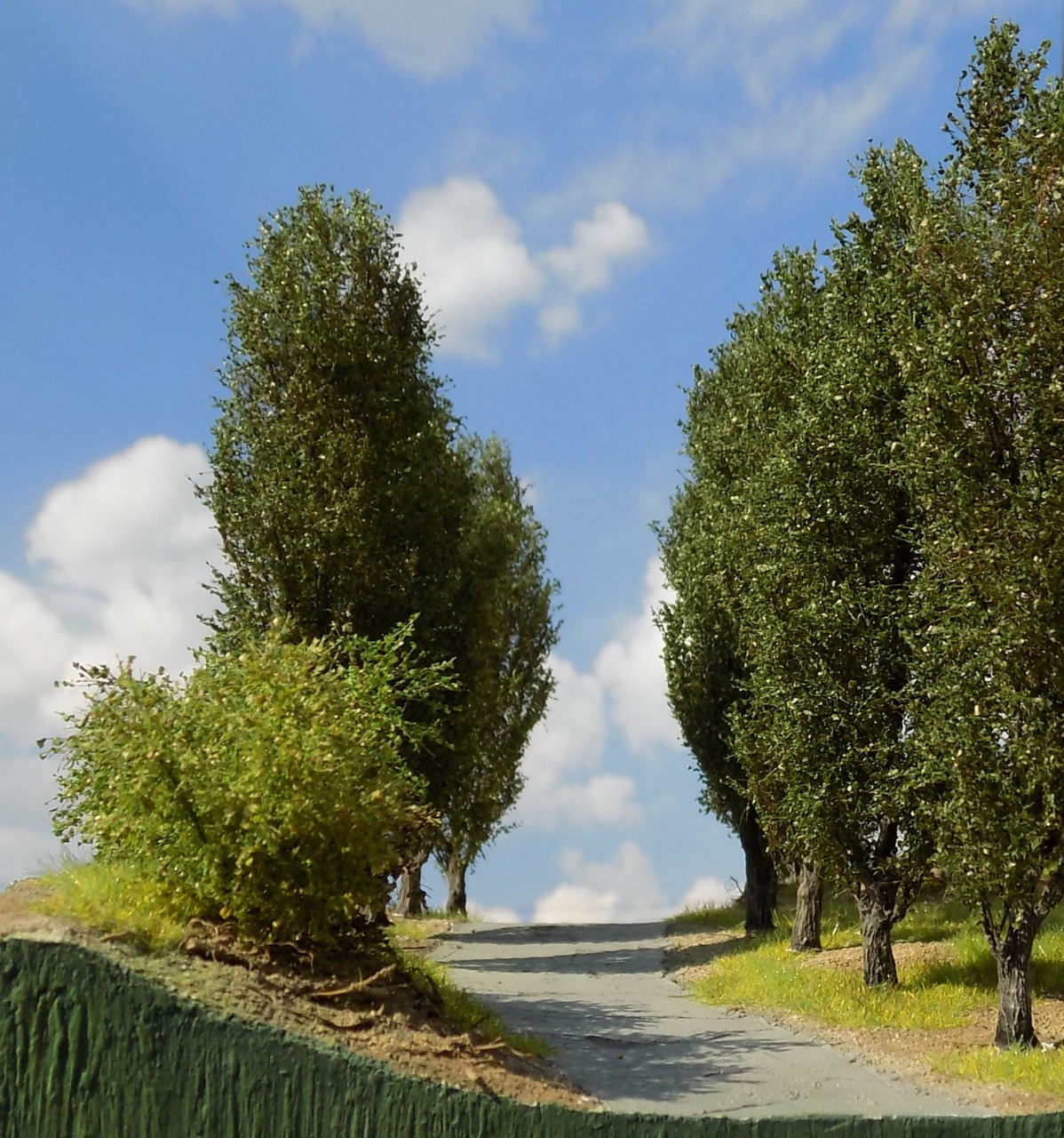

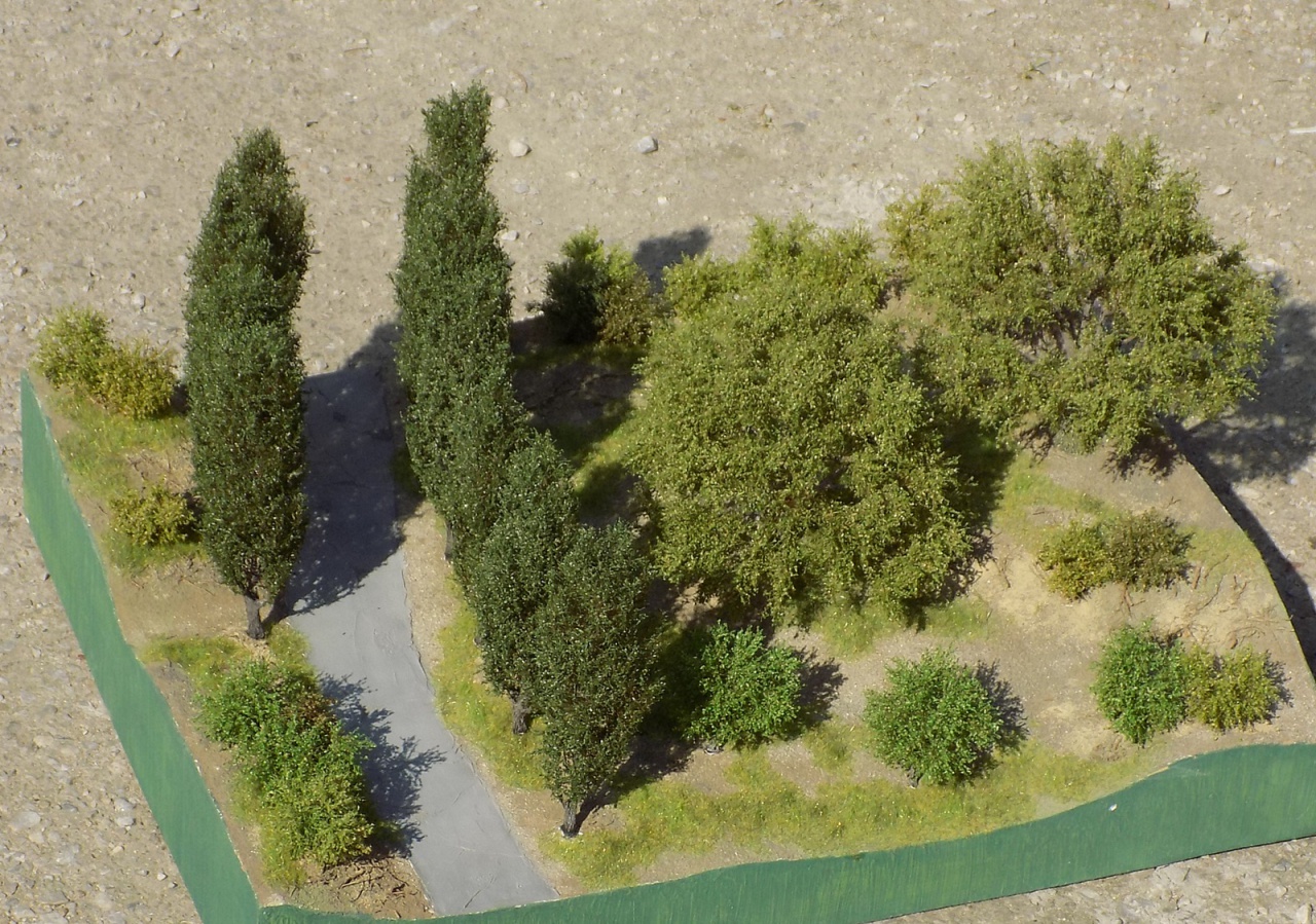

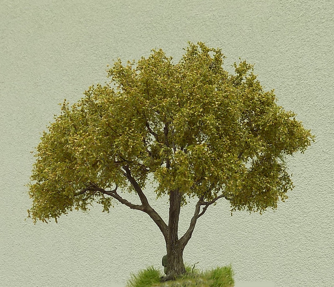

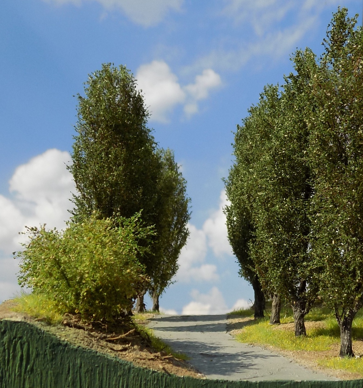

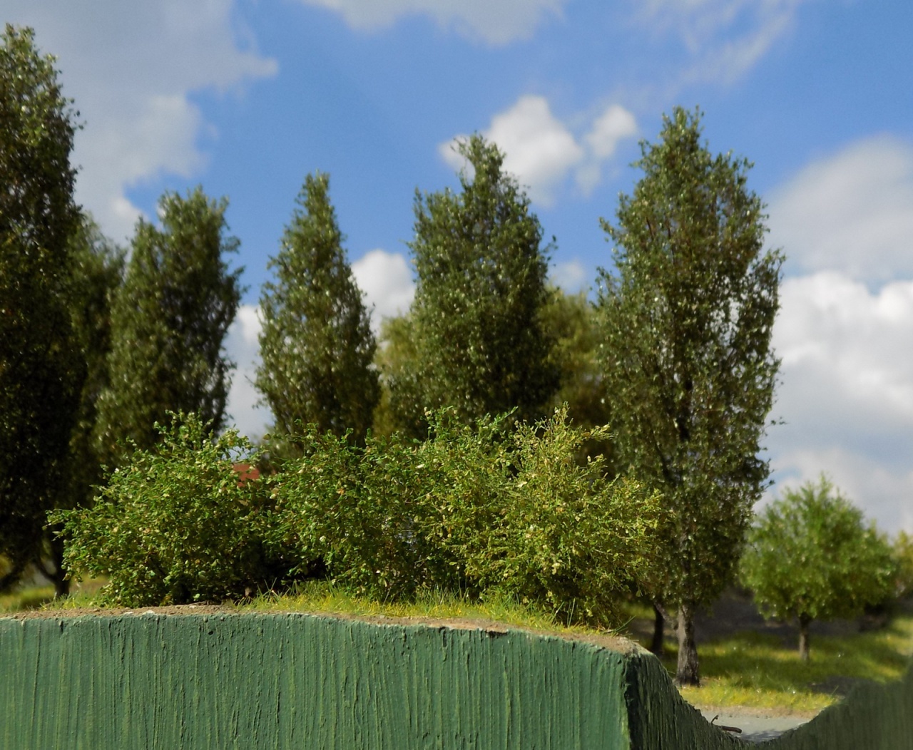

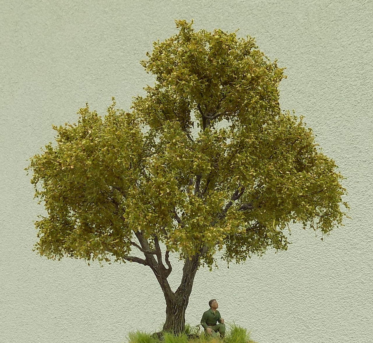

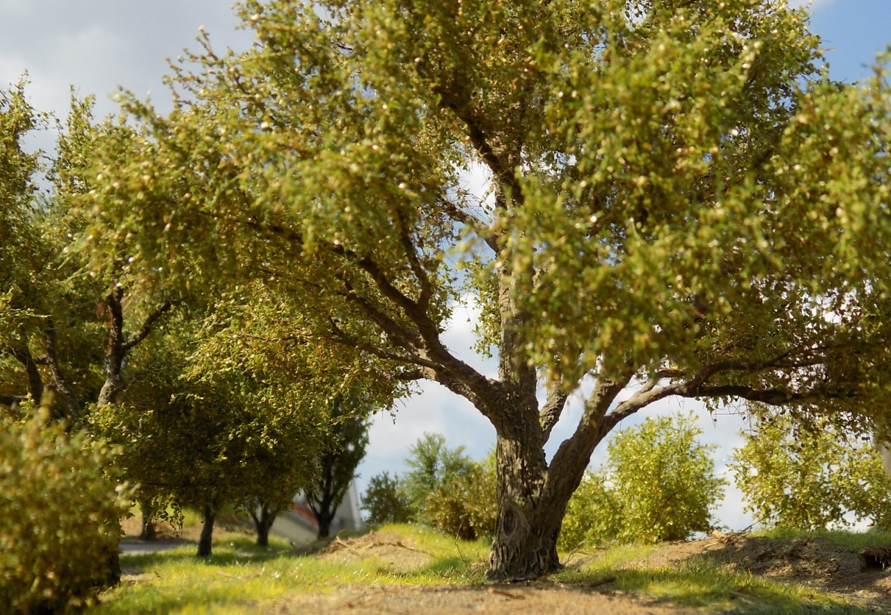

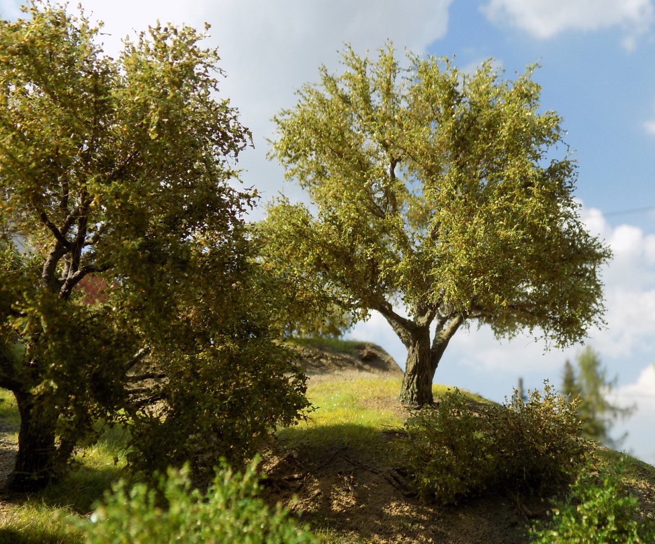

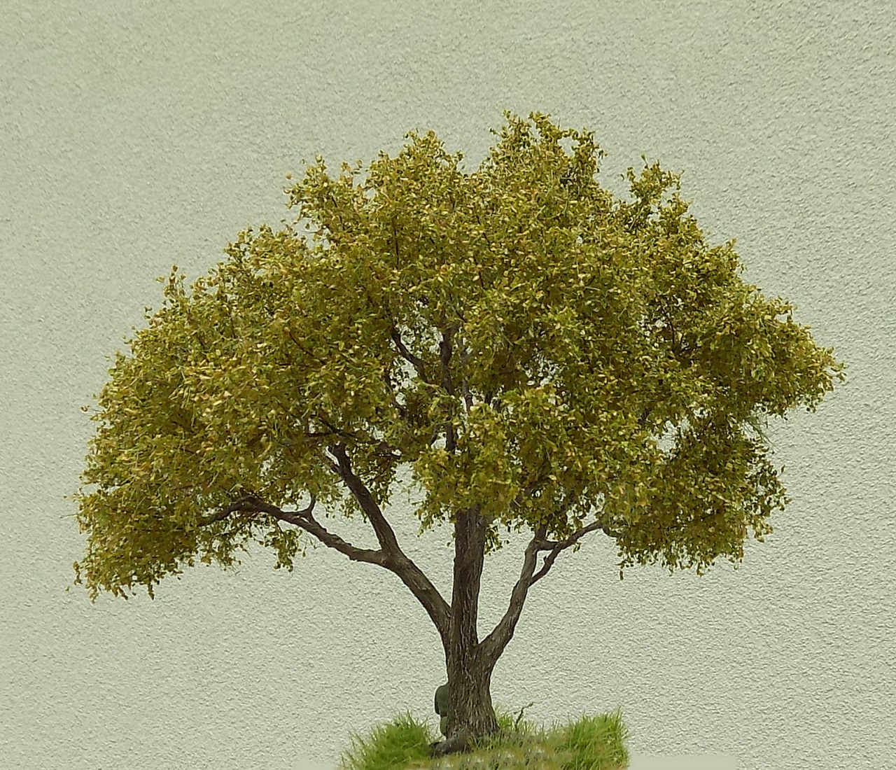

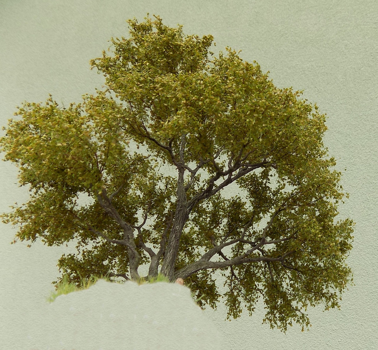

(#55798) BaTTka hozzászólása
Ápr 8, 2017 |

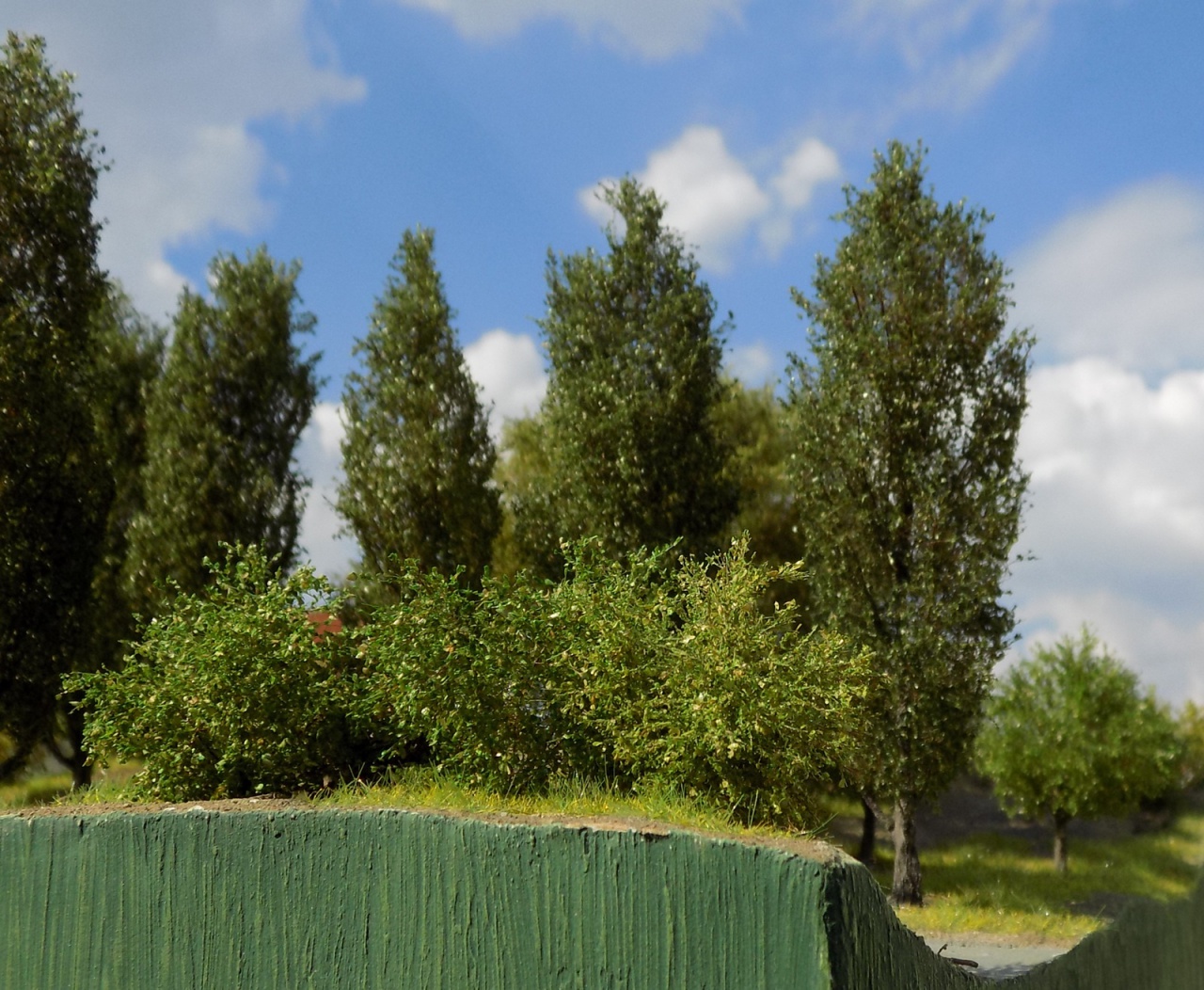

És ha már itt vagyok pár kép... Ezek elég nagyok 1/32-esek |
(#55799) BaTTka válasza BaTTka hozzászólására (#55798)
Ápr 8, 2017 |
Folytatás |
(#55804) olley válasza BaTTka hozzászólására (#55797)
Ápr 10, 2017 |
Egyszerűen mesés! Gyönyörű munkák!  |
