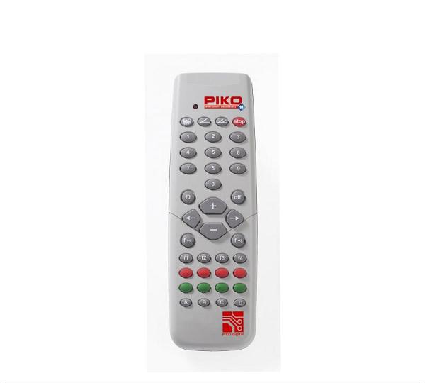

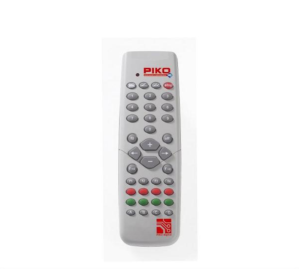

(#16889) STTaradder válasza Gaborsky-PL hozzászólására (#16848)
Máj 12, 2013 |
Hello

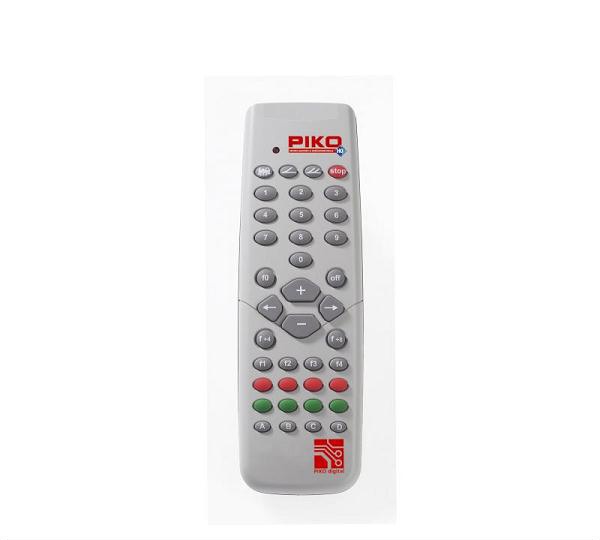

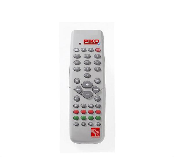

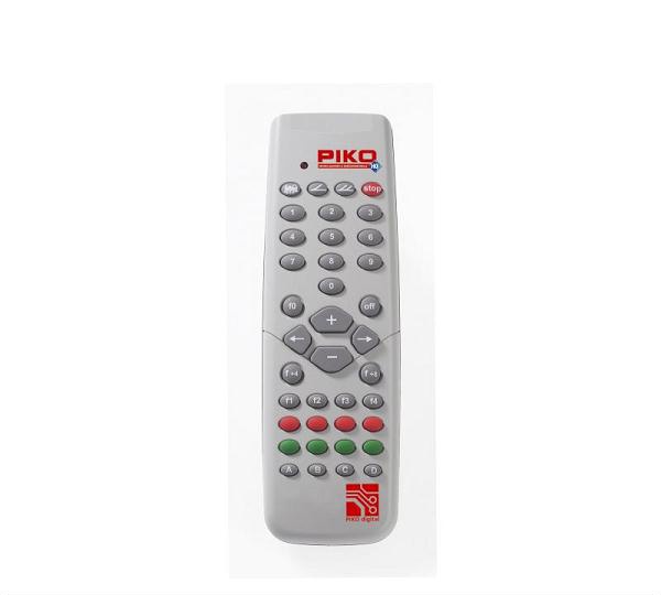

Ha ez a Piko kézivezérlő (kép) van a szettben semmiképpen ne vedd meg, mert már régi első generációs, és ráadásul kijelzője sincs.
Mindenképpen Roco (Multimaus) vagy Fleischmann-t vegyél, az alap vezérlő ugyan az csak más a cégnév rajra.
Ez szerintem a legjobb ár-érték arány a maga szegmensében. |

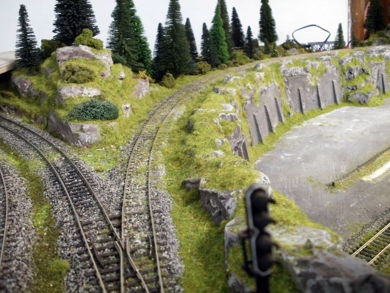

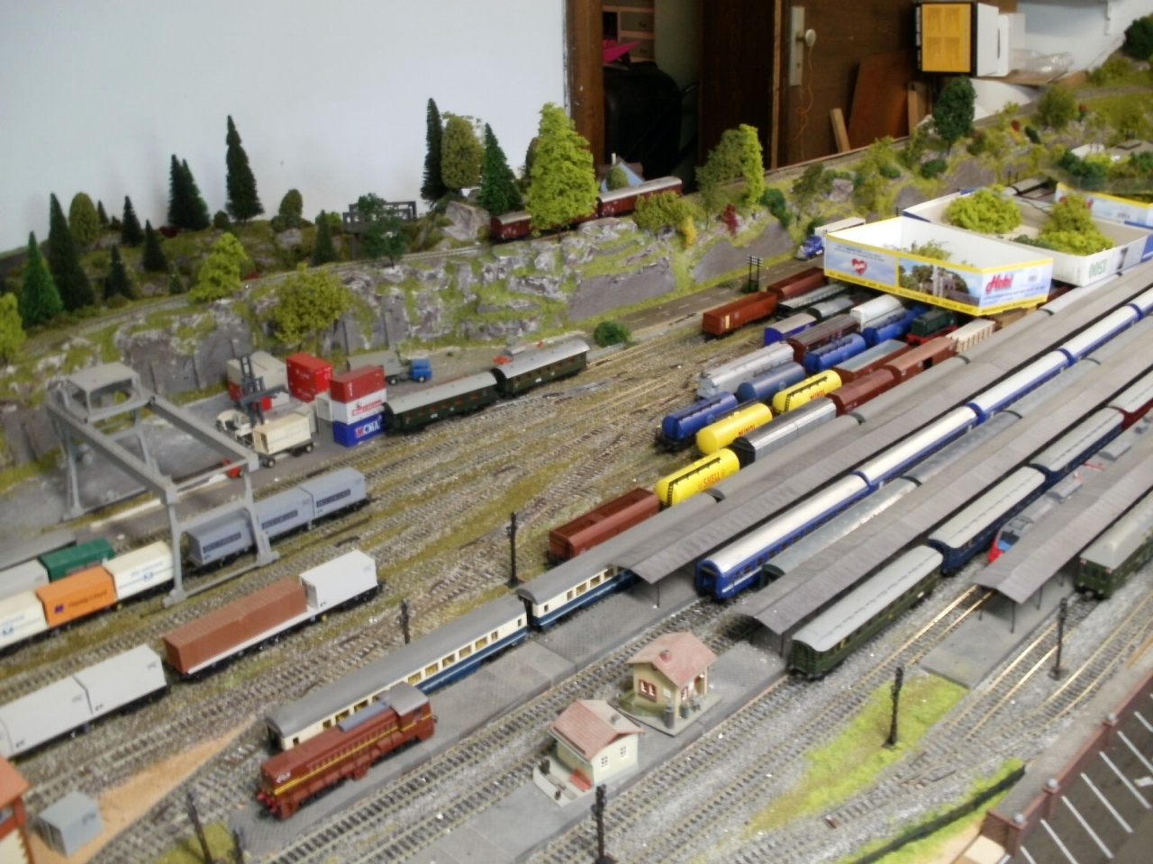

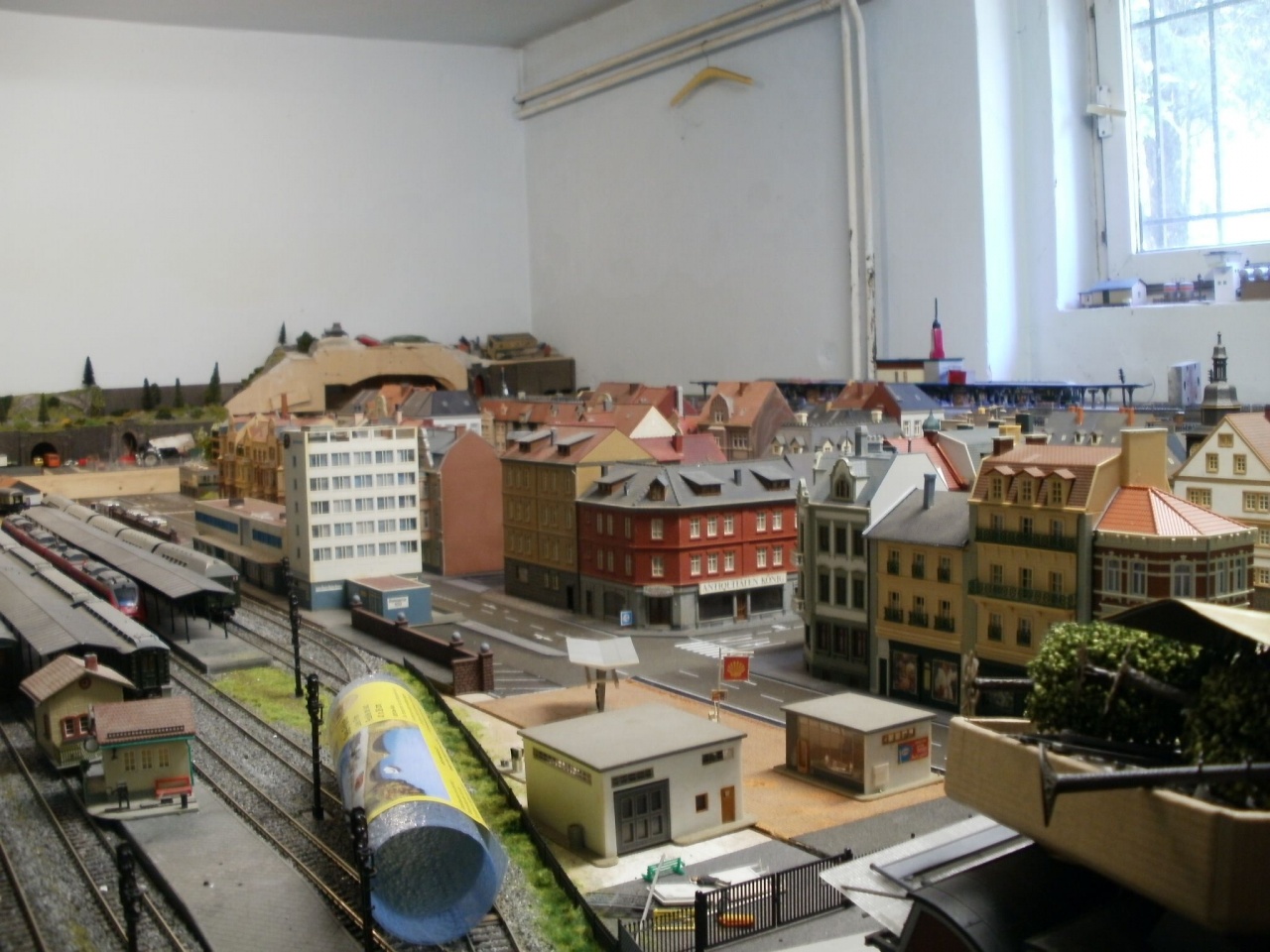

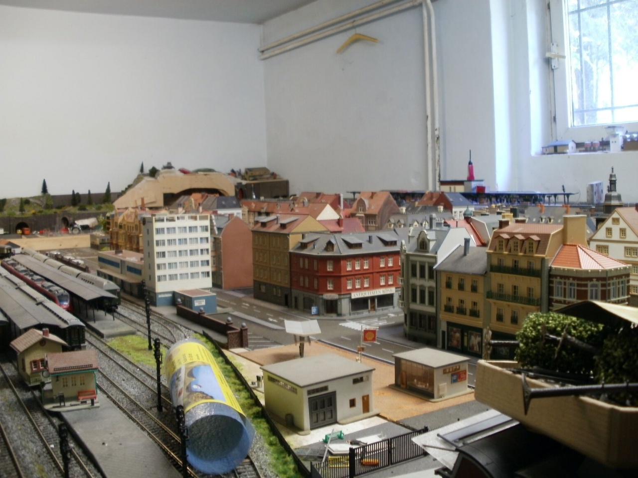

(#17145) HOTotya válasza STTaradder hozzászólására (#17143)
Máj 18, 2013 |

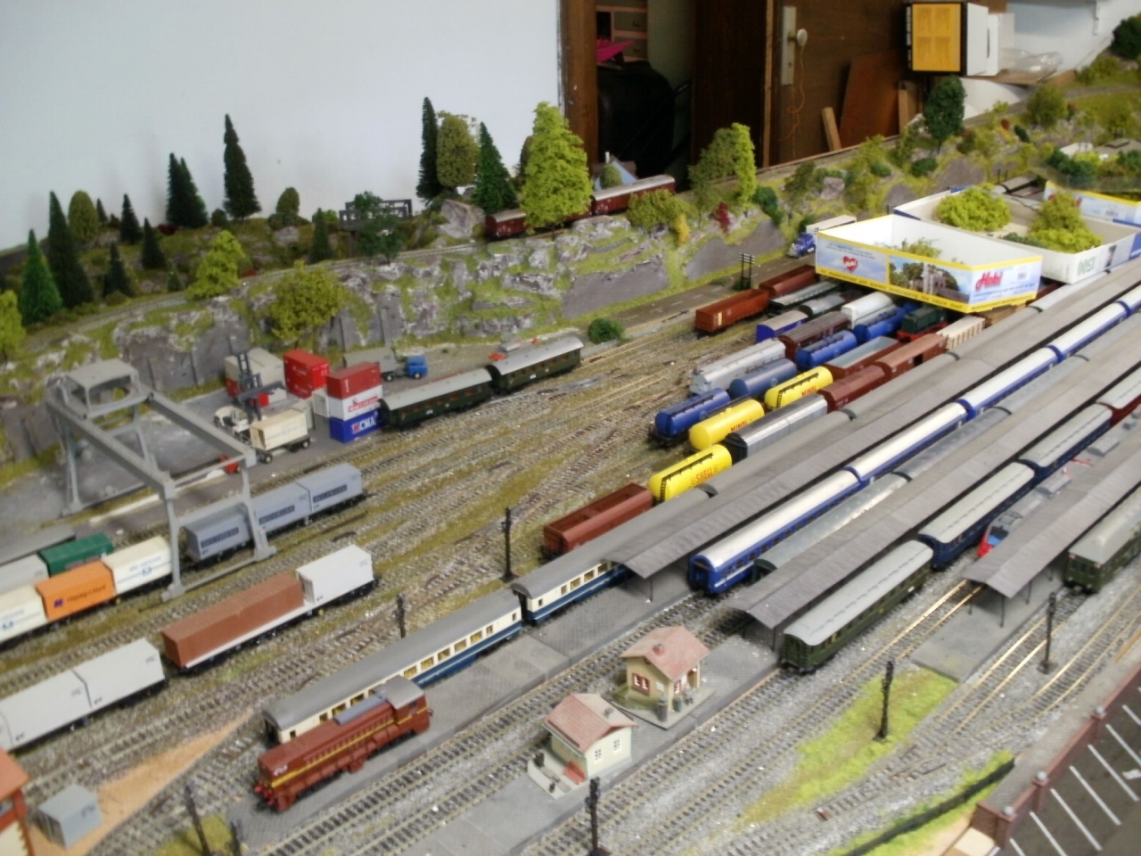

Elég régi restanciám,hogy tegyek fel képeket,de még sok sok mindent be kell fejeznem és majd azután! Addig is a héten 1-2 fotót a fotótárba majd teszek fel,mert át kell konvertálni az összes képet |
(#17146) HOTotya válasza HOTotya hozzászólására (#17145)
Máj 18, 2013 |
1-2 kép |
(#17148) STTaradder válasza HOTotya hozzászólására (#17145)
Máj 18, 2013 |
Jó ez így is
Bárcsak nekem is lenne nagyobb fűtött helyem  |

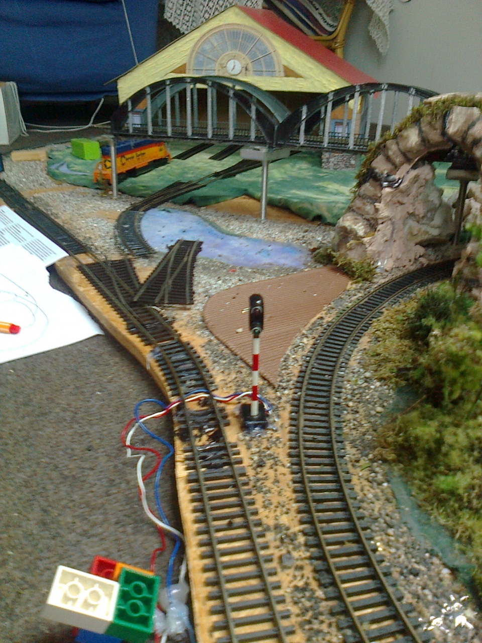

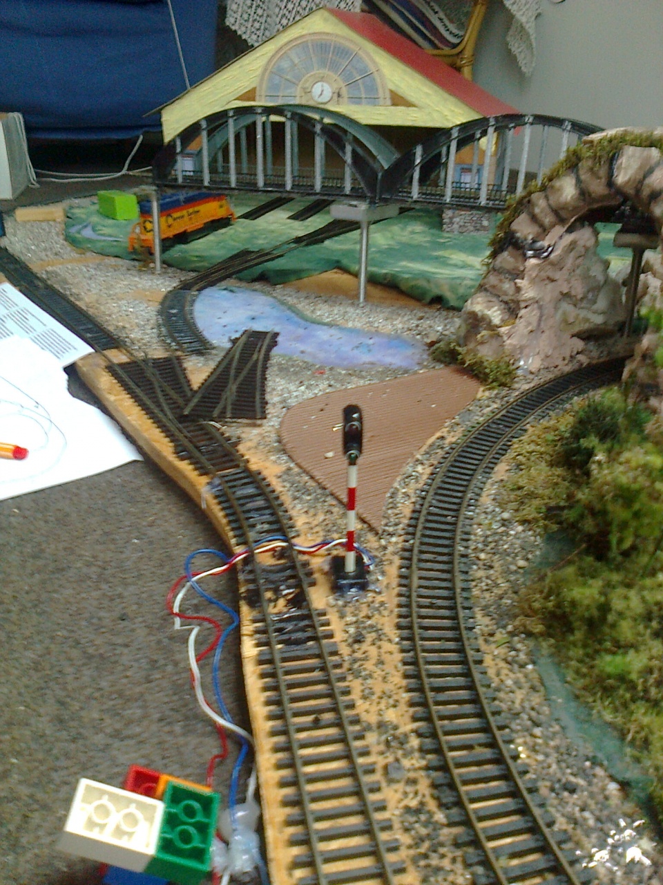

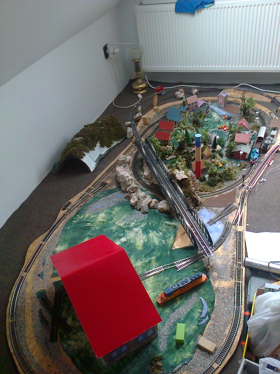

(#22384) mónika hozzászólása
Szept 9, 2013 |

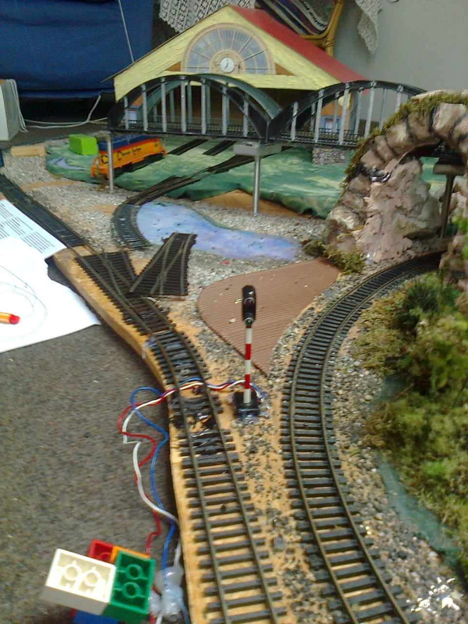

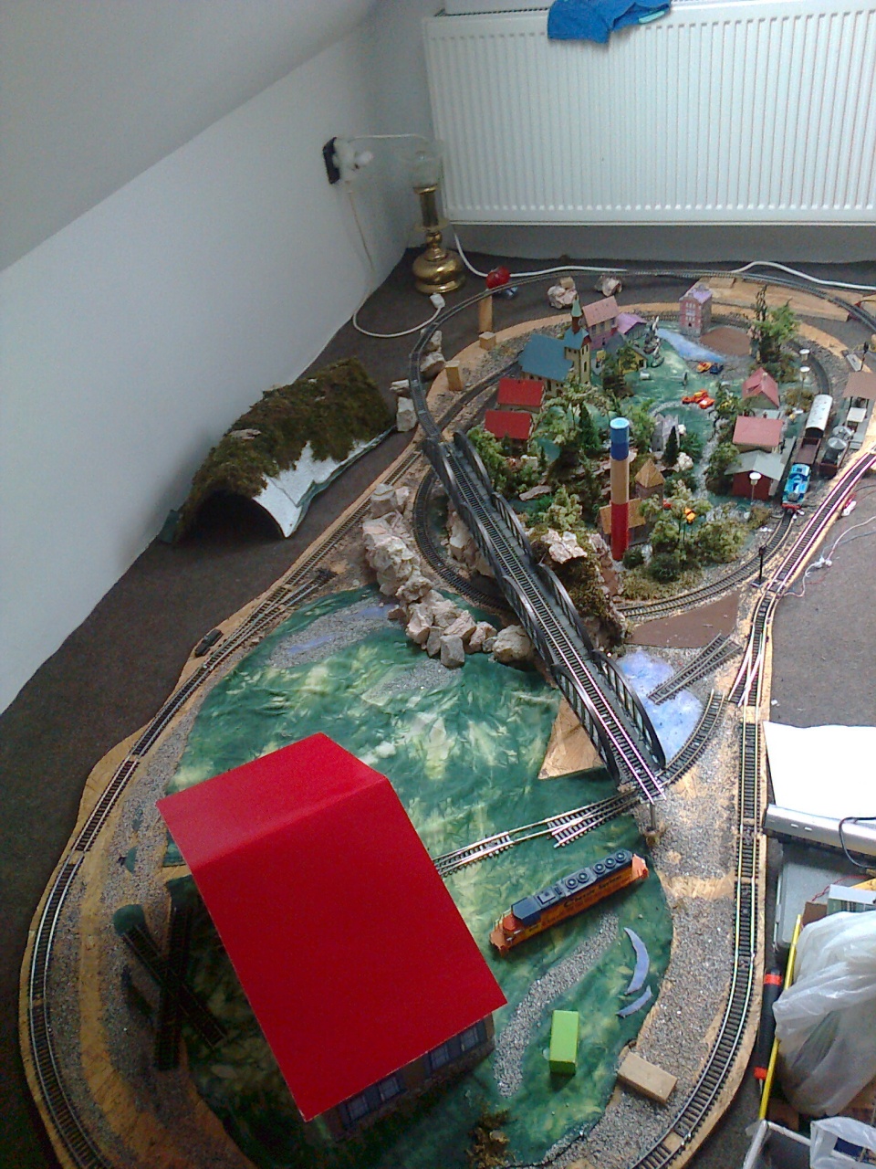

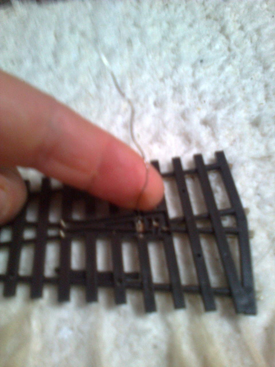

Valaki segítsen nekem legyen szíves! Nagyon kezdők vagyunk a fiammal. Hogy kell úgy bekötni egy váltót, hogy ne okozzon zárlatot? Bárkinek nagyon köszönjük, aki segít, váltó témában. Csak egyszerű analóg pályánk van, nem digitális. |

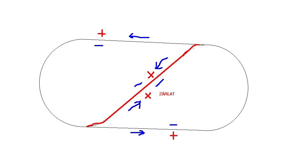

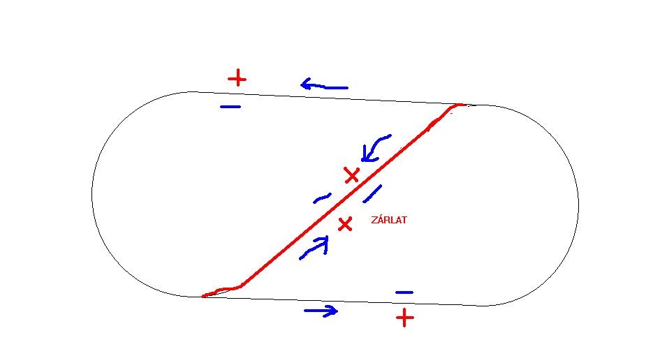

(#22386) FriTTz válasza mónika hozzászólására (#22384)
Szept 9, 2013 |

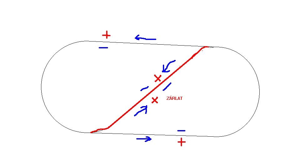

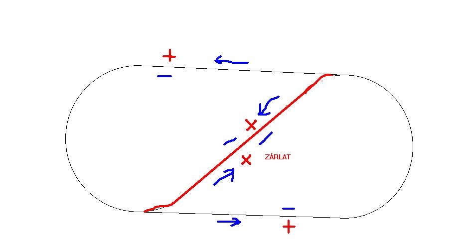

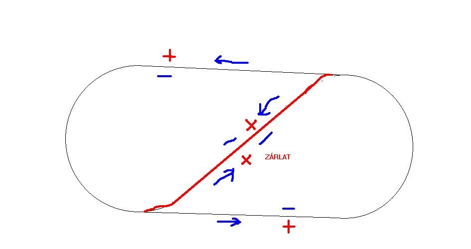

Szép napot!
A váltó önmagában nem okoz zárlatot.
Feltételezem, hogy hurok vágány lett kialakítva (ez akasztófa hurokra vagy vízcseppre hasonlít!
Ha ilyen van a pályában akkor javallott át építeni mert kezdő szinten ennek az elektronikával vezérelt szintje túl bonyolult!

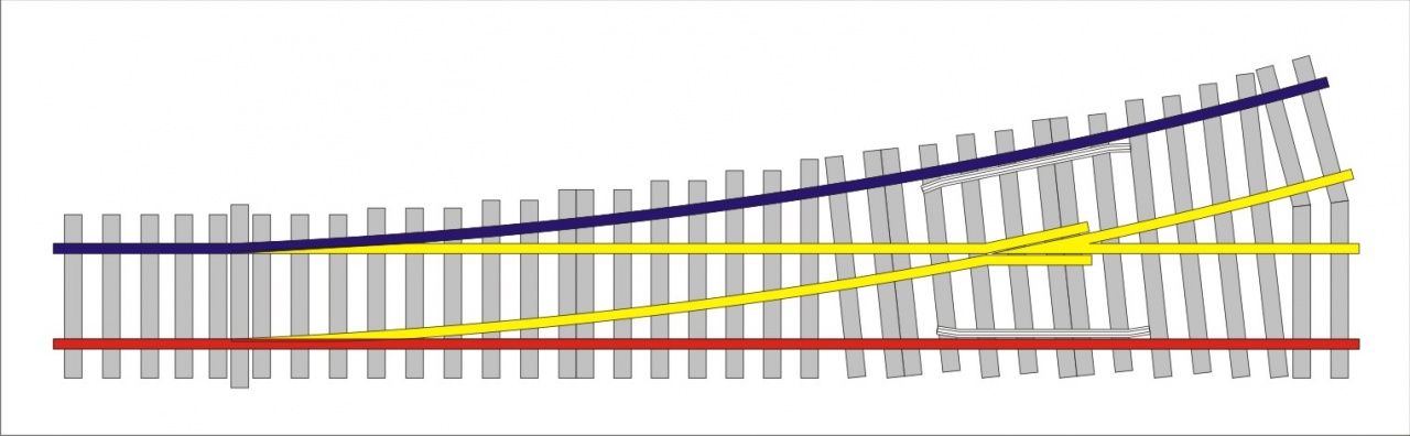

Az alábbi rajzon próbáltam szemléltetni a zárlat kialakulását!
A piros vonallal jelzett vágányszakasz az ami nem kívánatos, ha nincs ilyen beépítve akkor a váltó zárlatos.
Tisztelettel FriTTz |

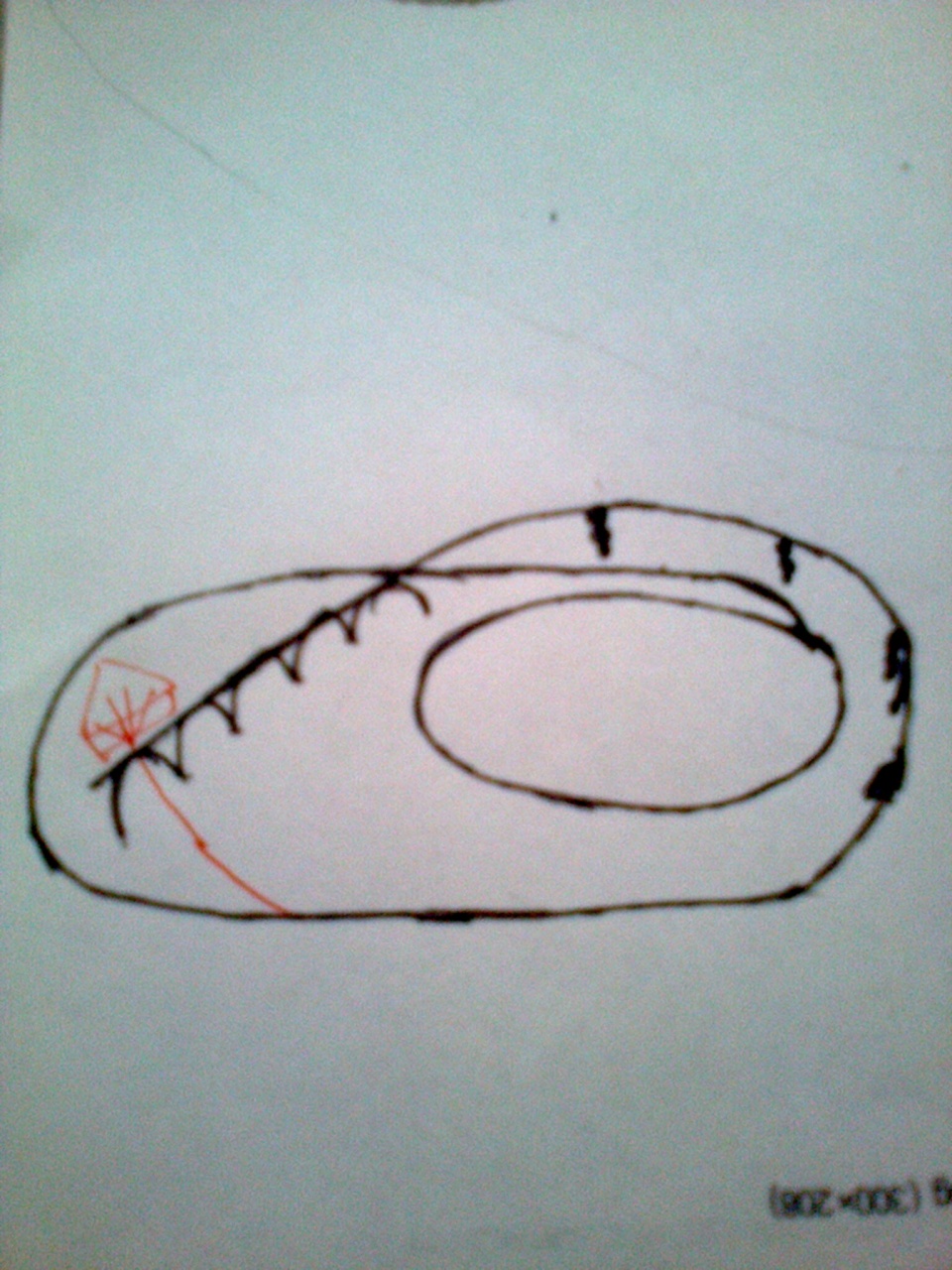

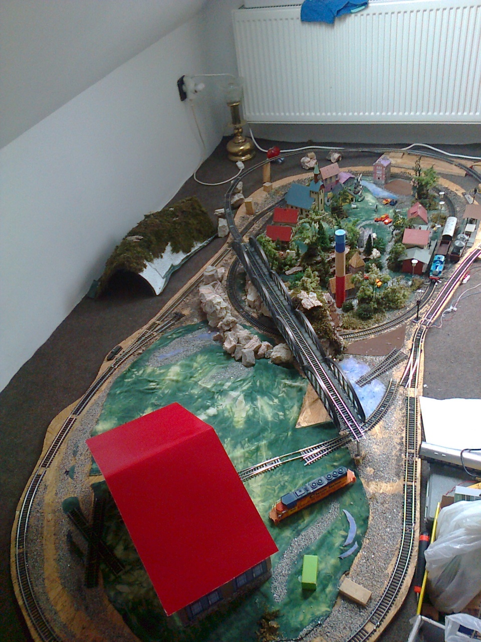

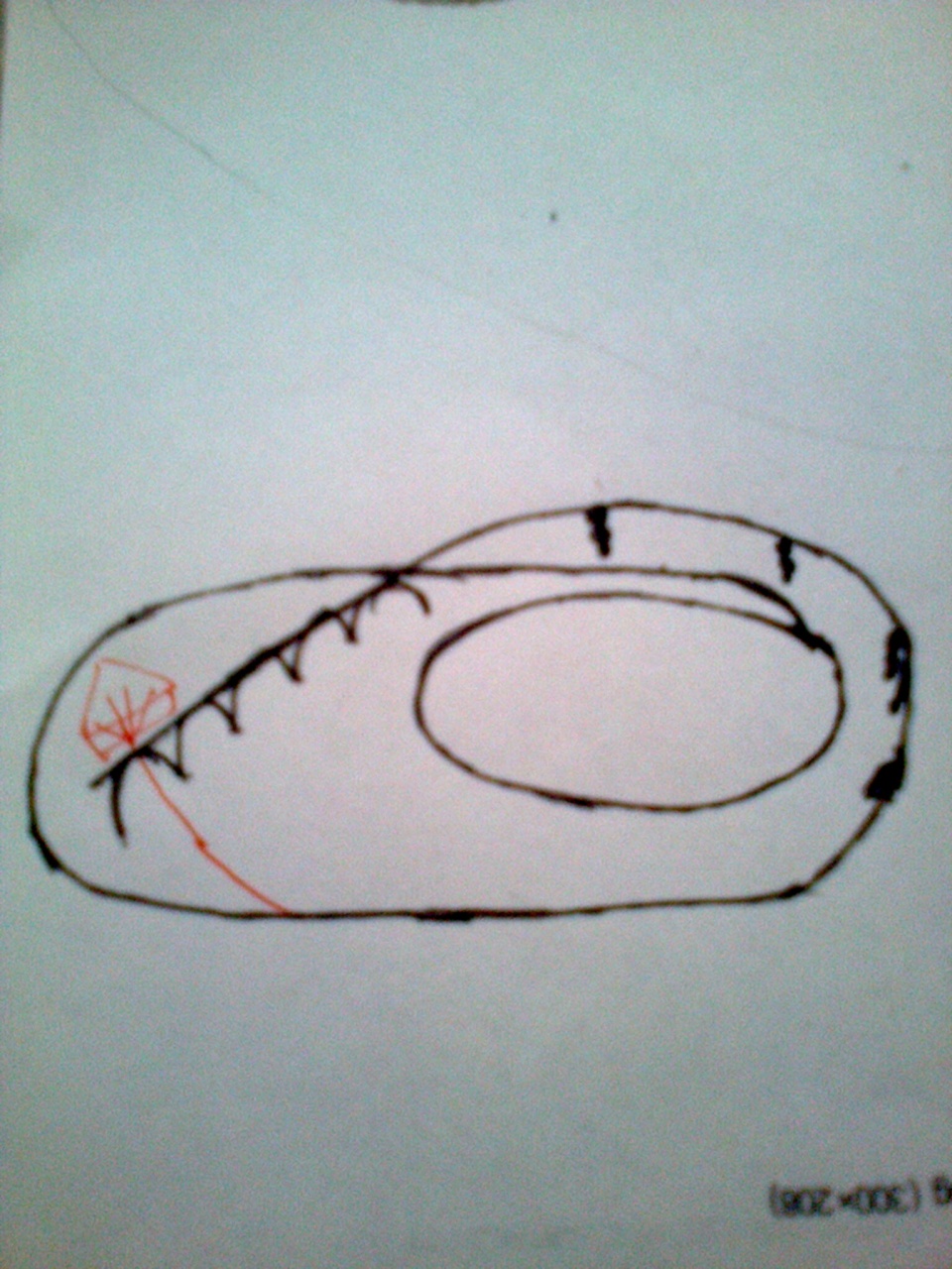

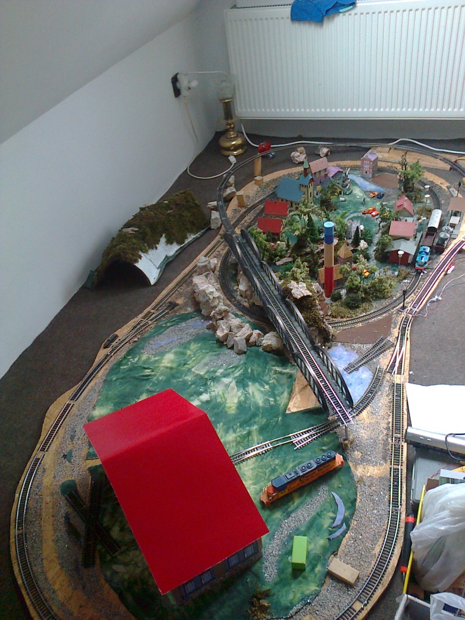

(#22402) mónika hozzászólása
Szept 9, 2013 |
Van belül egy kis kör erről megy át a nagy körre ,az ott oda-vissza jól működik. Lehet, hogy e miatt van akkor benne a zárlat? A másik váltót-váltókat a nagy körbe szeretnénk betenni. A váltók újak (legalábbis a többség). Sajnos a terepet már elég jól berendeztük a kis kör környékén. Tudnál valami tippet adni, hogyan tudnánk folytatni mégis meghagyva a kis kört? Egy ember szakaszolásról beszélt még régebben, de nem mondta el pontosan. Nem baj ha nem annyira egyszerű, ha lépésről lépésre meg van menni fog.... Köszi! |
(#22403) reszelozsir válasza mónika hozzászólására (#22402)
Szept 9, 2013 |
Szia! Ha fel tudnál tenni egy képet a vonalvezetésről (akár egy sematikus rajz is jó lenne) sokkal könnyebben és gyorsabban tudnánk segíteni  |
(#22407) mónika válasza reszelozsir hozzászólására (#22403)
Szept 9, 2013 |
Megpróbálom. Már lefotóztam, csak fel kell tenni a képet a gépre... |

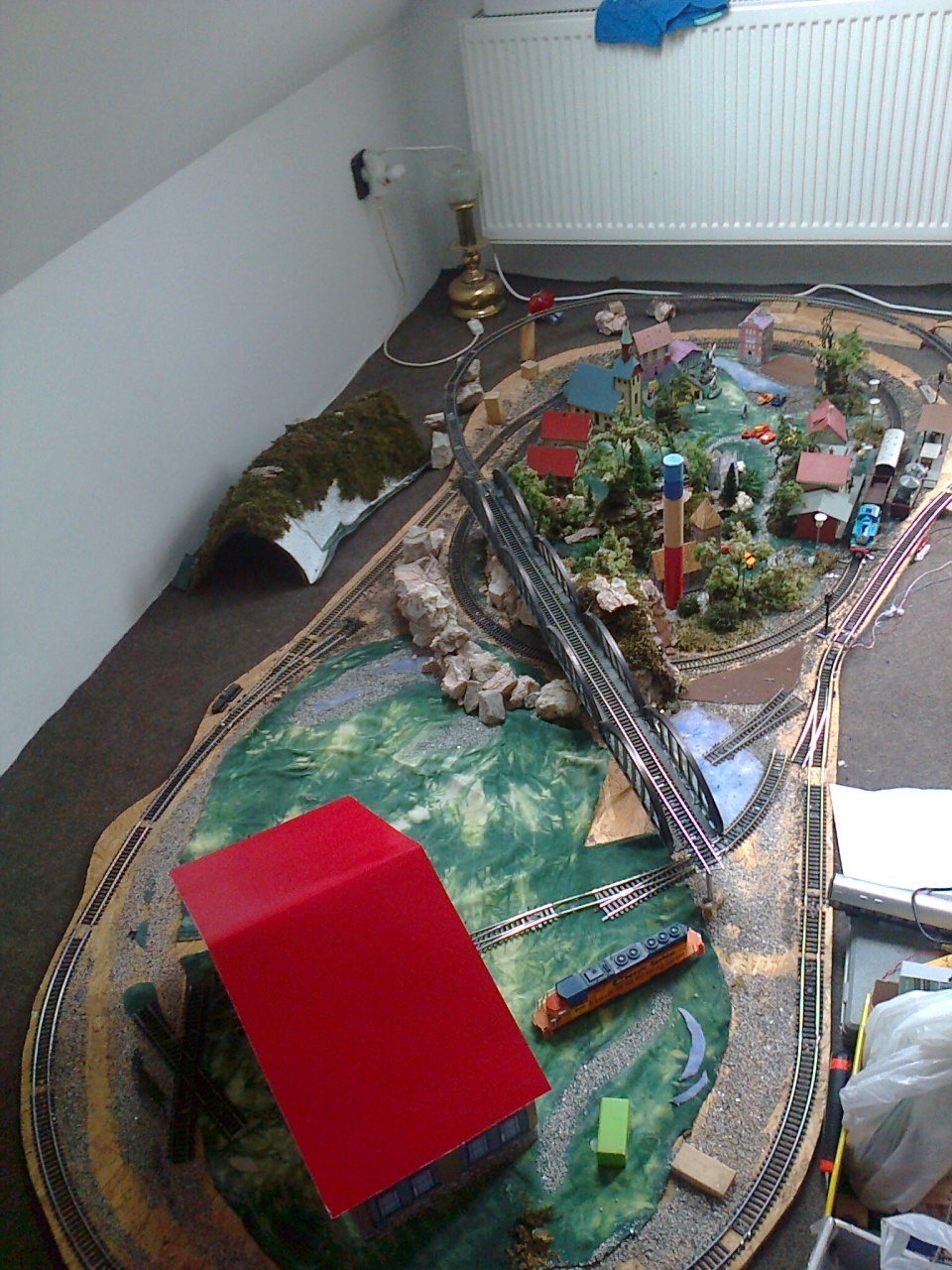

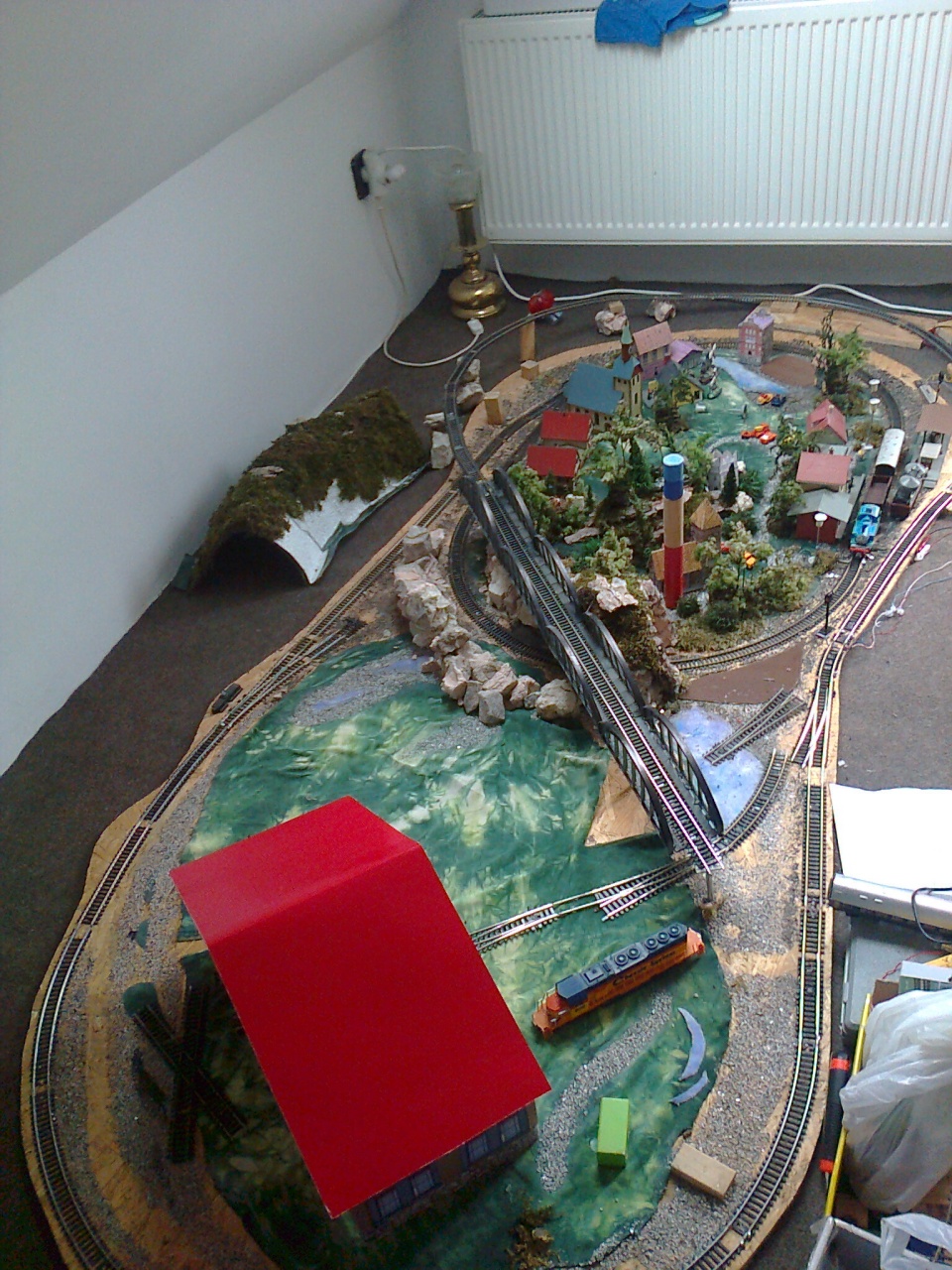

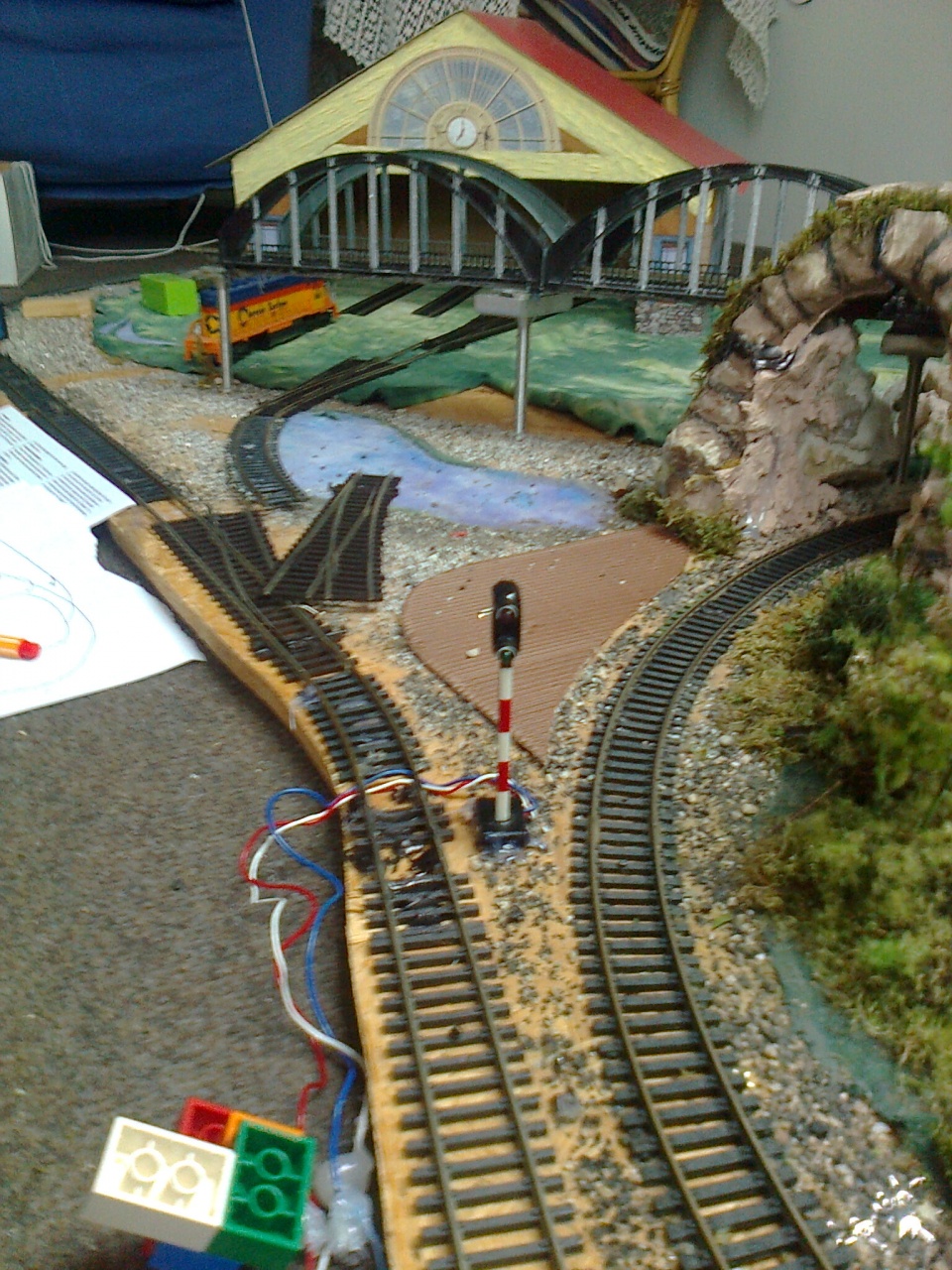

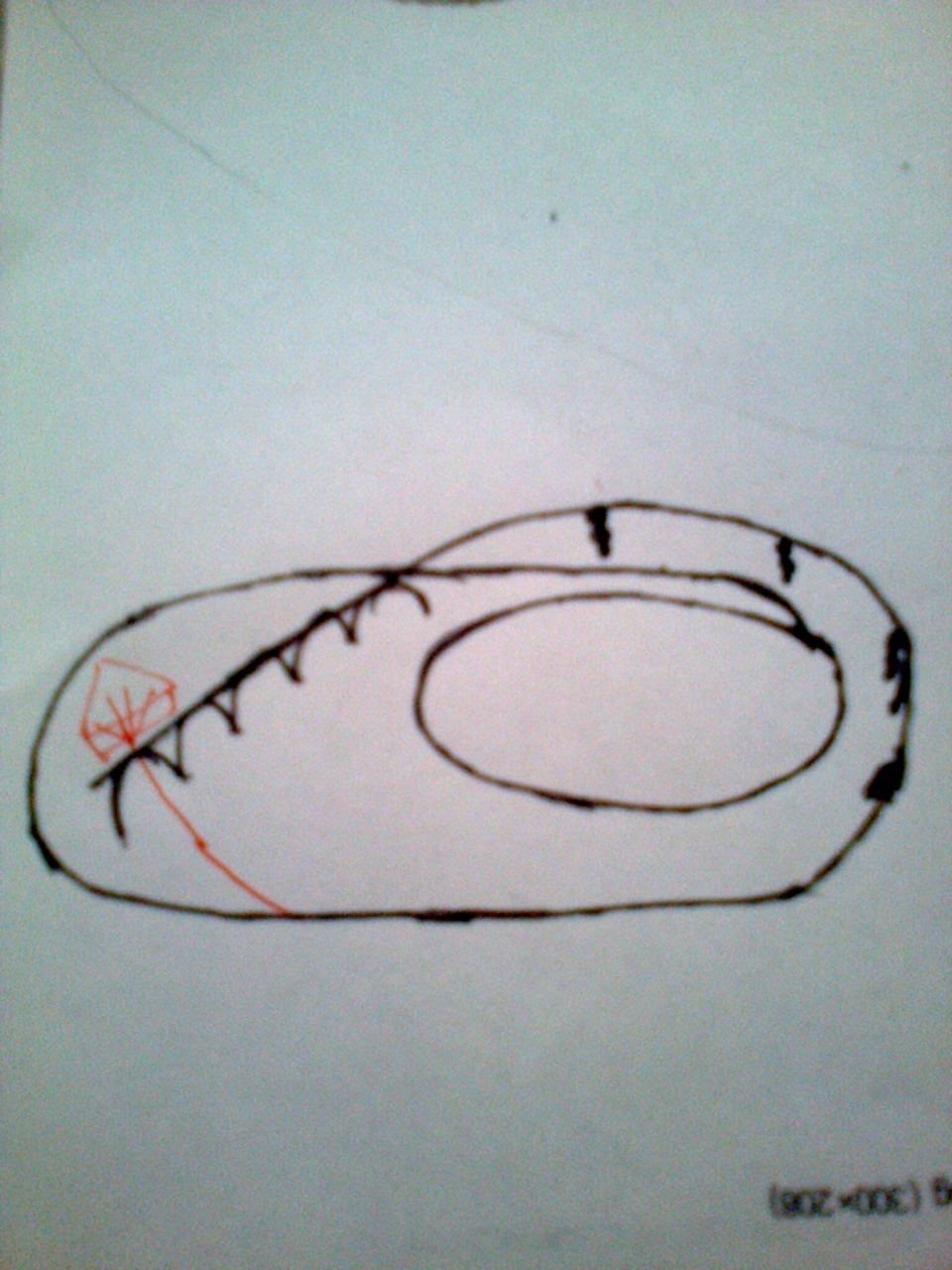

(#22409) mónika hozzászólása
Szept 9, 2013 |
Ez lenne az. A nagy körre menne az új váltó. |
(#22412) FriTTz válasza mónika hozzászólására (#22409)
Szept 9, 2013 |

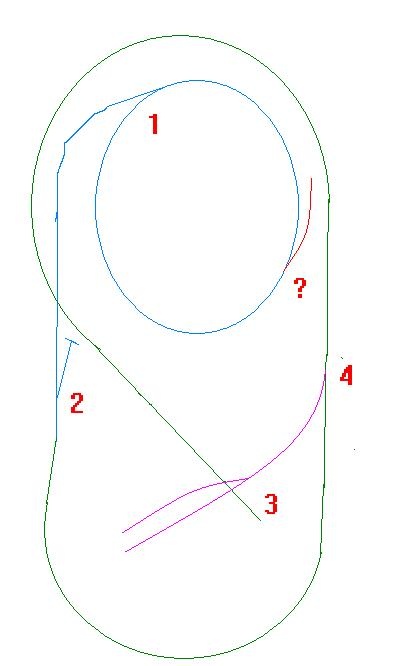

Tehát ha jól értelmezem a képet és a leírtakat akkor a kép jobb alsó részében ahol a hídról lejön a vonat ott csatlakozna bele a felfelé haladó pályába!
Ha jól látom és értelmezem a dolgokat akkor ezt hívják hurok vágánynak!
Javallott a váltó megfordítása így a vonal megmaradhat csak más nyomvonalon fog közlekedni.
Tehát a váltó leágazása ne fölfelé hanem lefelé nézzen a képen, a híd és a ház kicsit odébb fog kerülni. |

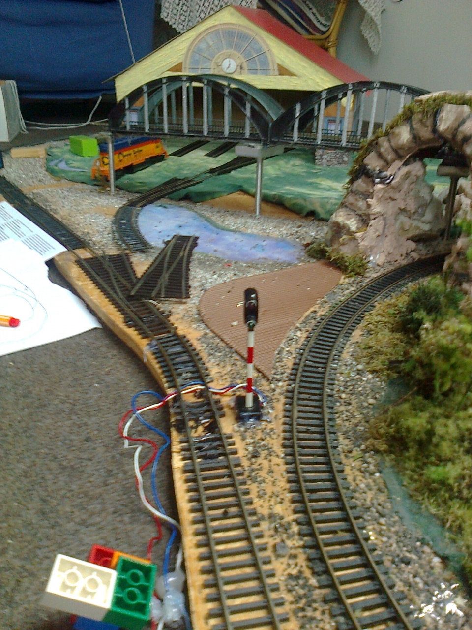

(#22413) mónika válasza FriTTz hozzászólására (#22412)
Szept 9, 2013 |
nem jól látod,mert apró,a híd alatt menne el a vágány,közvetlen nem sokkal a híd lába mögött, a híd még nincs kész az egy harmadik kör lenne |
(#22414) FriTTz válasza mónika hozzászólására (#22413)
Szept 9, 2013 |
Akkor tényleg nem jól láttam, de akkor meg a híd alatti vágány a hurok az új információk fegyelembe vételével!
Kéne egy kézzel vagy painttal (jpeg-ben) készült rajzocska a jelenlegi illetve a tervezett vonalakról, hogy hatásosabban tudjunk segíteni, mert most csak tippelek!  |

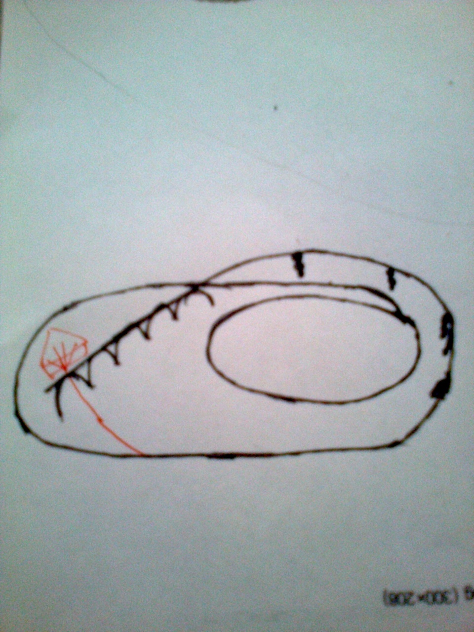

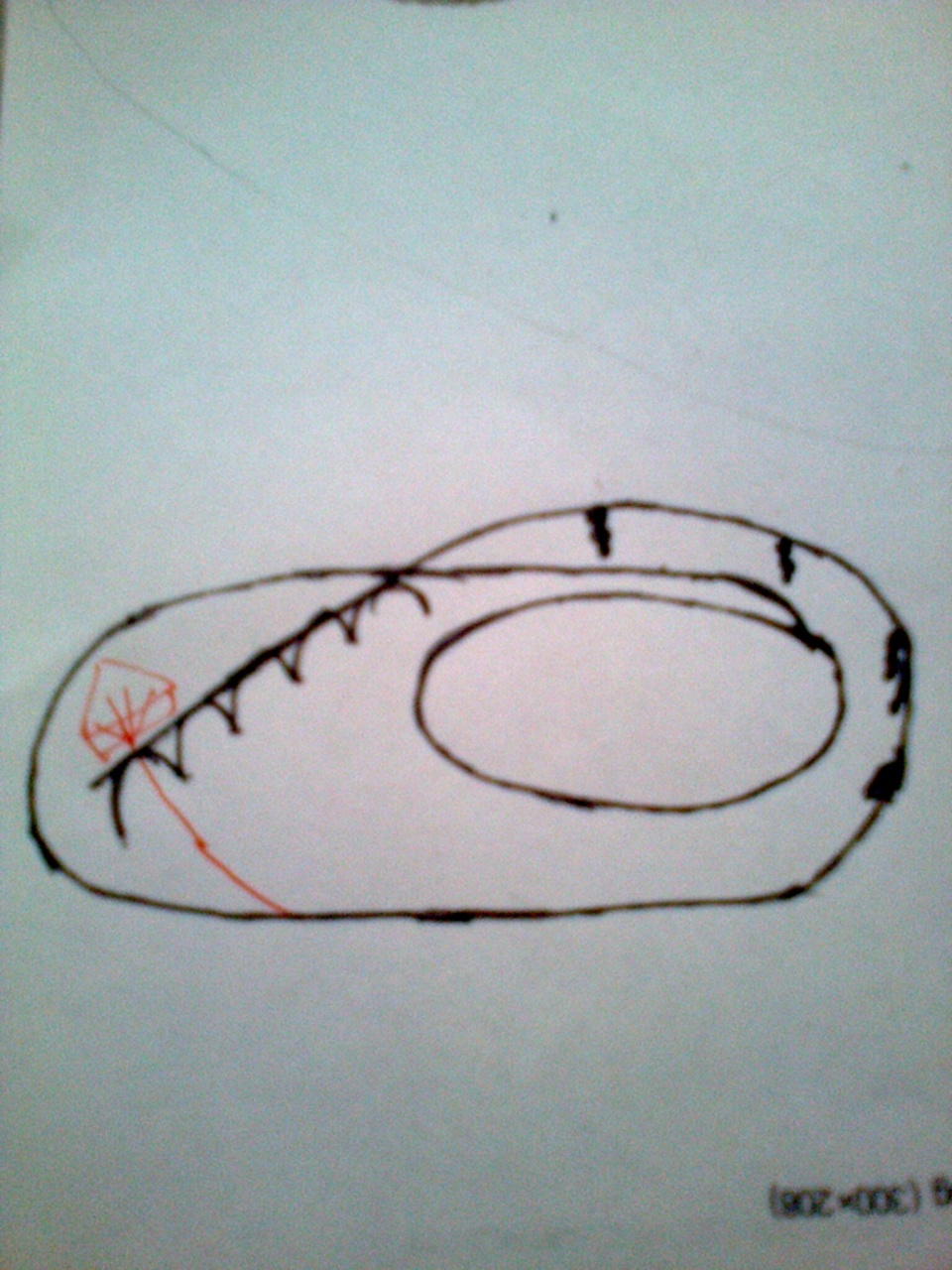

(#22415) mónika válasza mónika hozzászólására (#22413)
Szept 9, 2013 |

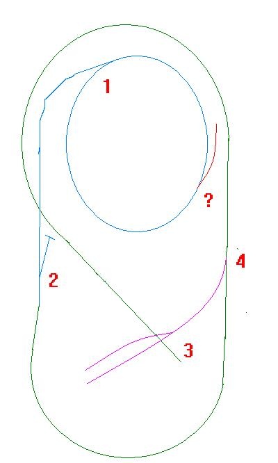

Van egy kicsi kör ahol a sok minden van,annak a hátulján van az első váltó megy át a nagy körre,az bejön vissza a híd lábáig,ide kéne a váltó-hogy be tudjanak menni a fűtőházba(piros tetős)és megy egyenesen tovább mert ez a kör visz fel a hídra a másik irányból onnan pedig majd egyszer le valahova körbe |
(#22416) mónika válasza mónika hozzászólására (#22415)
Szept 9, 2013 |
A kis kör mellett jobb oldalon már emelkedik a pálya a hídra fel.Piros színnel jelöltük hova szeretnénk a váltót.A második kép azt mutatja,hova szeretnénk a váltót élőben |

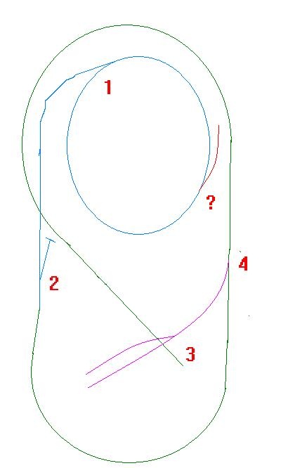

(#22418) FriTTz válasza mónika hozzászólására (#22416)
Szept 9, 2013 |

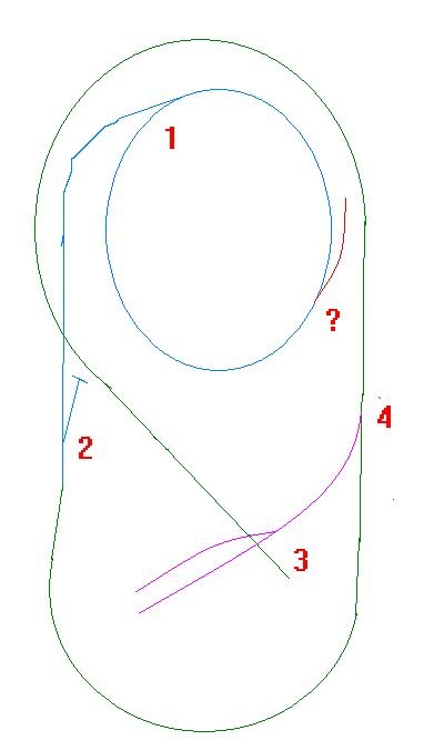

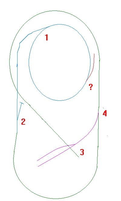

Közben az elmondottak és a kép alapján én megpróbáltam rekonstruálni az esetet pedig az előbb már majdnem nekiálltam fordítókorongot gyártani!
Az én meglátásom szerint így néz ki kb az asztal.
A kérdésem az lenne, hogy a "?" jelölt helyen is van-e váltó és ha igen az hová megy?
A látottak alapján nincs hurok vágány ami azért baj mert más okozza a zárlatot! |
(#22421) mónika válasza FriTTz hozzászólására (#22418)
Szept 9, 2013 |
A kép nagyon jó.Ott nincs váltó ahol a kérdőjel van.
az akkor jó hír ,hogy hurok nincs.Ha bekötjük az új váltót egyenesen nincs zárlat csak akkor ha be menne a híd alá |
(#22422) csíkosháTTú válasza mónika hozzászólására (#22416)
Szept 9, 2013 |

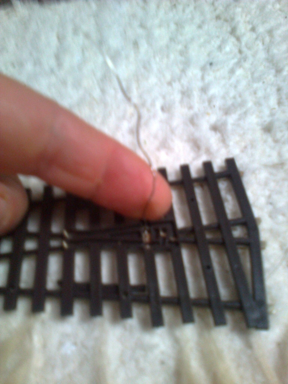

(#22425) FriTTz válasza mónika hozzászólására (#22421)
Szept 9, 2013 |
Ebben az esetben vagy a váltóval van a gond vagy a váltó után lévő vágányzat zárlatos valahol!
Ha van rá lehetőség akkor meg kéne próbálni egy másik váltóval is ha nincs akkor a váltóról le kell venni a híd felé haladó vágányzatot és apránként rakni össze így előkerülhet a hibás darab!

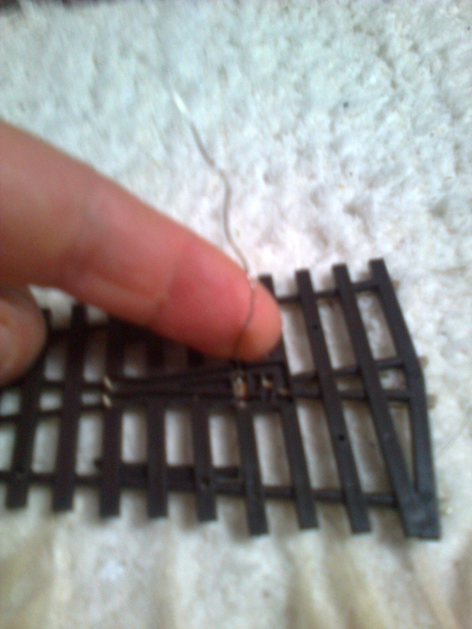

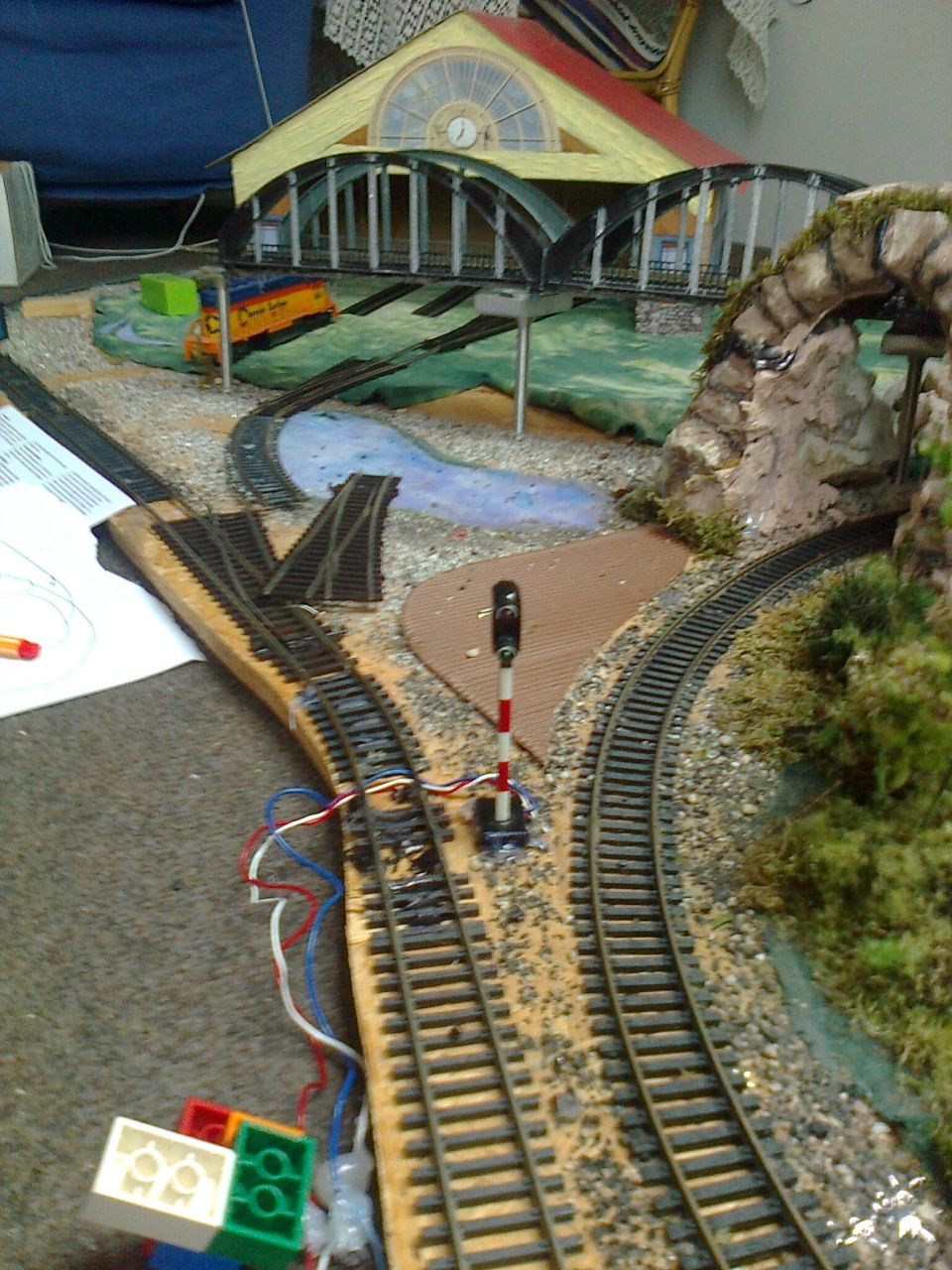

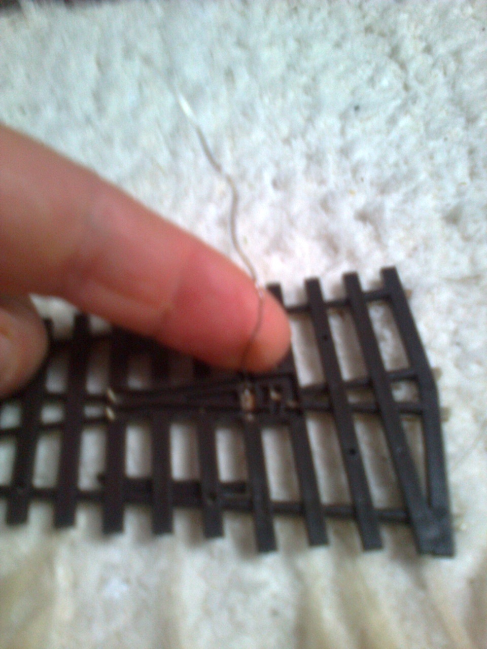

Ha vágányzat nélkül is zárlat van a váltó kitérőbe állítása után akkor a váltó hibás! |
(#22426) mónika válasza csíkosháTTú hozzászólására (#22422)
Szept 9, 2013 |
Köszi elolvassuk,mindenolvasók vagyunk |
(#22428) mónika válasza FriTTz hozzászólására (#22425)
Szept 9, 2013 |
Vajon új váltó is lehet hibás?Van még ugyanilyenünk megpróbáltuk amit írtál.De sajnos üresen is zárlatot csinál.(még fordítva sem jó,úgy mind a kétfelé zárlat)Az jelent valamit,hogy ez egy elektromos,de manuálisan is kezelhető váltó?Kilóg belőle egy drót szál,amit nem kötöttem sehova mert úgy gondoltam,az elektronikus vezérlés kábele lehet.(a régi manuális váltón nincs ilyen) |
(#22429) mónika válasza mónika hozzászólására (#22428)
Szept 9, 2013 |
ilyen |
(#22430) FriTTz válasza mónika hozzászólására (#22429)
Szept 9, 2013 |
A tápfeszültség hol és hány helyen van betáplálva a sínbe? |
(#22431) mónika válasza FriTTz hozzászólására (#22425)
Szept 9, 2013 |
A híd felé a régi szakaszon lesz valahol a hiba valahol a nagy kör és a kis kör között.Aszerint amit mondtál balra a váltó bal ágán megyünk visszafelé ahogy mondtad-előbb utóbb akkor remélem előkerül.A híd alá be jó,a hídra fel is jó.Most legalább tudjuk mit keressünk.  |

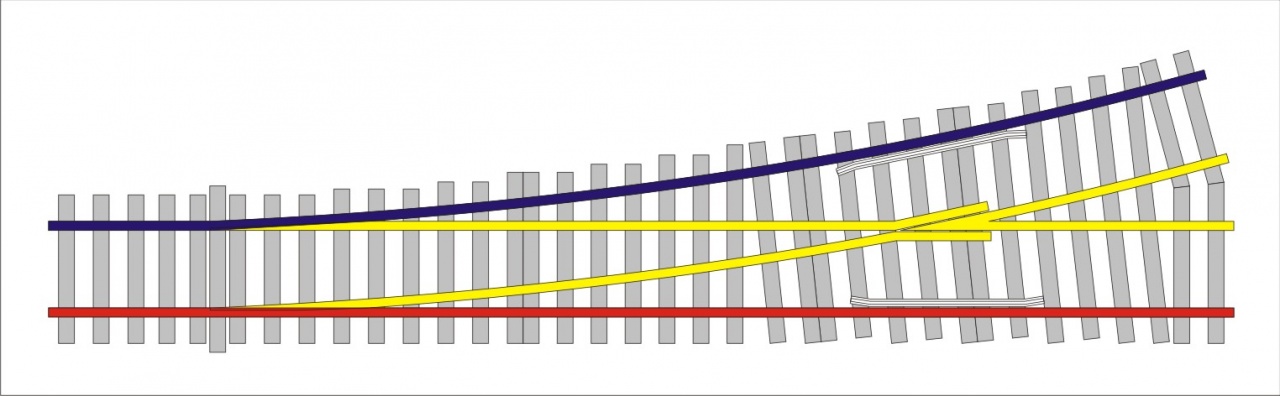

(#22444) etwg válasza mónika hozzászólására (#22428)
Szept 9, 2013 |
Nem irtad, de fogadni mernék, hogy PECO váltokkal dolgoztok. Ott egy kicsit vigyázni kell, mert azok a váltok különleges bekötéssel rendelkeznek és a tápot csak csucsirányból kaphatják ( azaz onnan ahol csak egy vágány vezet a váltóhoz. A PECO válto maga kapcsolja az áramot a két leágazo vágányba az állásától függöen.
Ha pl. egy állomási kerülövágány van, akkor azok közepén meg kell szakiani mind a két sint ( összesen tehát 4-t) . A betáp a két válto külsö vágányairól történhet.
Érdemes némi PECO irodalmat beszerezni ( van a neten), mert ez nem olyan egyszerü dolog, föleg elektromos alapismeretek hiányában. |
(#22447) FriTTz válasza etwg hozzászólására (#22444)
Szept 9, 2013 |
Erre is gondoltam, de nem mertem leírni, ezt hívják polarizált váltónak?
Szerintem tuti ez lesz a hiba akkor!
(bár ebben az ügyben ezt eddig már mindenre mondtam  ) |
(#22452) etwg válasza FriTTz hozzászólására (#22447)
Szept 9, 2013 |

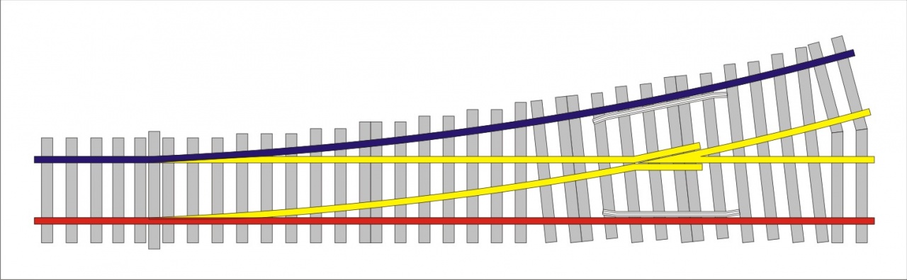

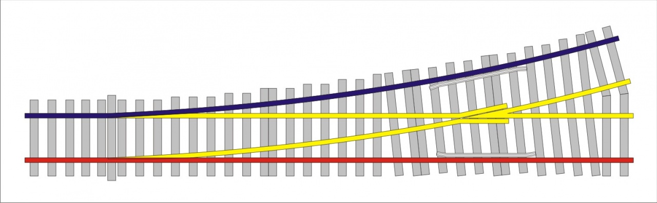

(#22459) Váltógyártó válasza mónika hozzászólására (#22429)
Szept 9, 2013 |
Hi!
etwg kolléga megelőzött, de azért én is!
A képen egy PECO electrofog (polarizált) kitérő elektromos elrendezése van. A középső sárga rész a szerint kap polaritást, hogy melyik oldalhoz ér hozzá a belső sín (a rajzon mind a két oldalhoz hozzáér, de a valóságban ugye ez nem így van). Ez önmagában nem gond, de az egész középső rész (sárga) egy egységet képez, teház ha gyök felől rádugod a két sínt, a belső sínszakasz összeköti a jobb oldali vágány pozitív sínszálát a bal oldali negatív vágány negatív sínszálával, ergó zárlat keletkezik. A megoldás, hogy a két belső sínszálra szigetelő csatlakozókat teszel, és a gyök mögött lévő sínszálakat megtáplálod. Remélem, érthető volt!  |
(#22595) mónika válasza Váltógyártó hozzászólására (#22459)
Szept 12, 2013 |
Igen Peco váltónk van. Átnéztük az egész pályát és nem találtunk zárlatot, hibát igen azt javítottuk ,még a régi váltót is kicseréltük, aztán visszatettük, mert az is jó, bár az régi más fajta. Nincs zárlatos rész. A váltó bekötésével lesz a gond ezek szerint, ahogy írjátok - most mind a két felől kap tápot, az egyik a kis kör és a nagy kör találkozásánál van, a másik az új váltó egyszáras fele mögött, a nagy körön. Akkor - ha jól értelmezem amit írtatok - szedjem le a kétszárú vége felőli betápot - ez lenne a kezdet ugye? Ma délután neki is látok. Köszönöm az eddigieket mindenkinek. Délután jelentkezem, hogy áll a helyzet. Ebből a típusú váltóból tudtak csak adni és van belőle 4 db... és már az elsőnél elakadtam... |
