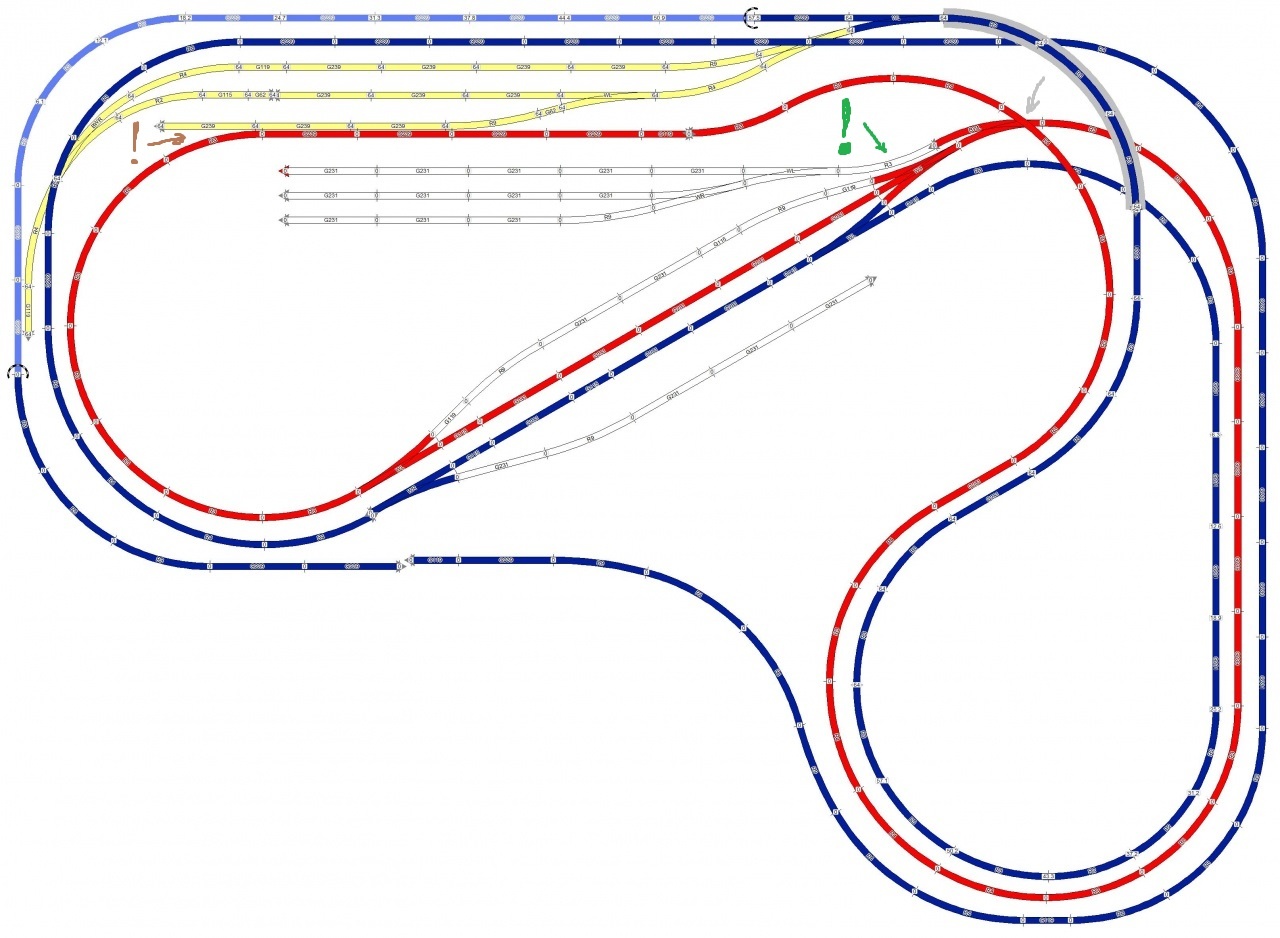

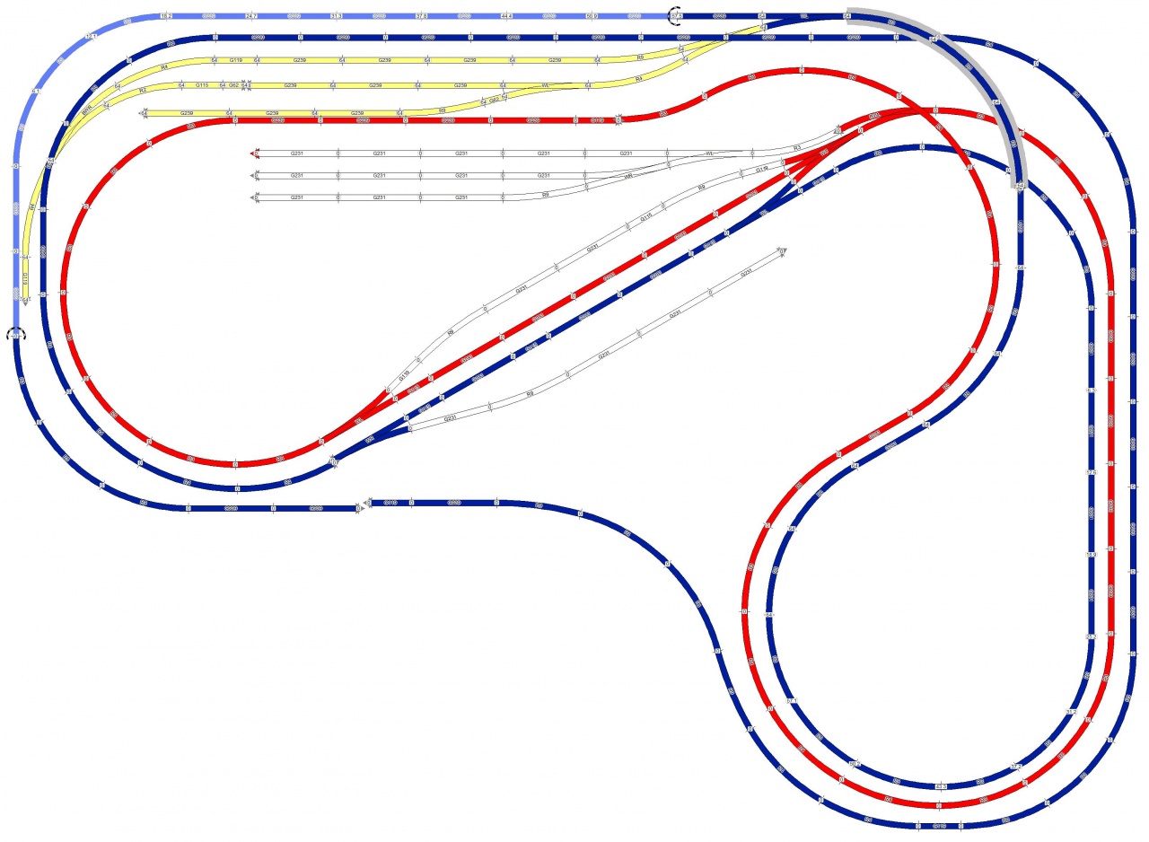

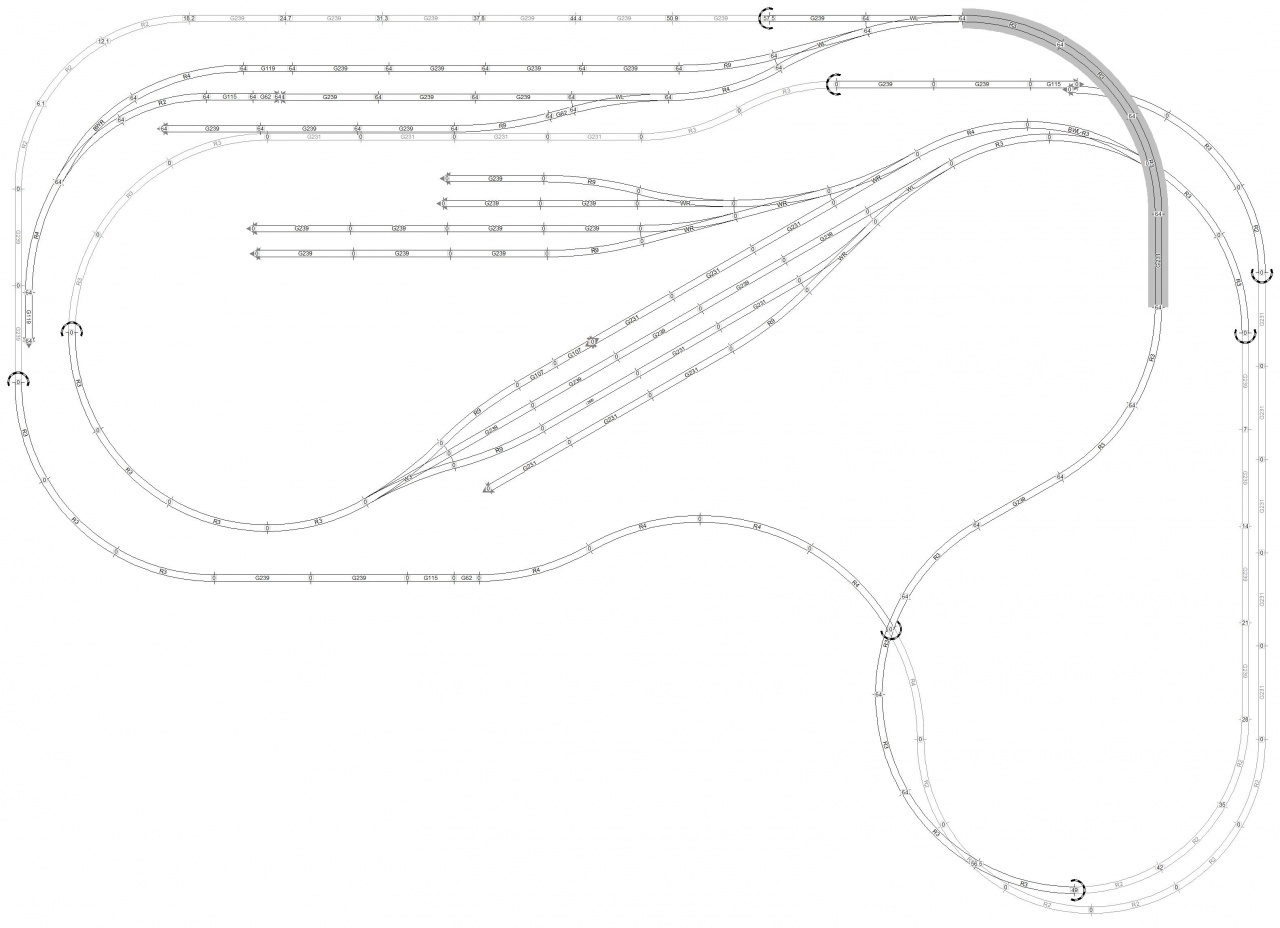

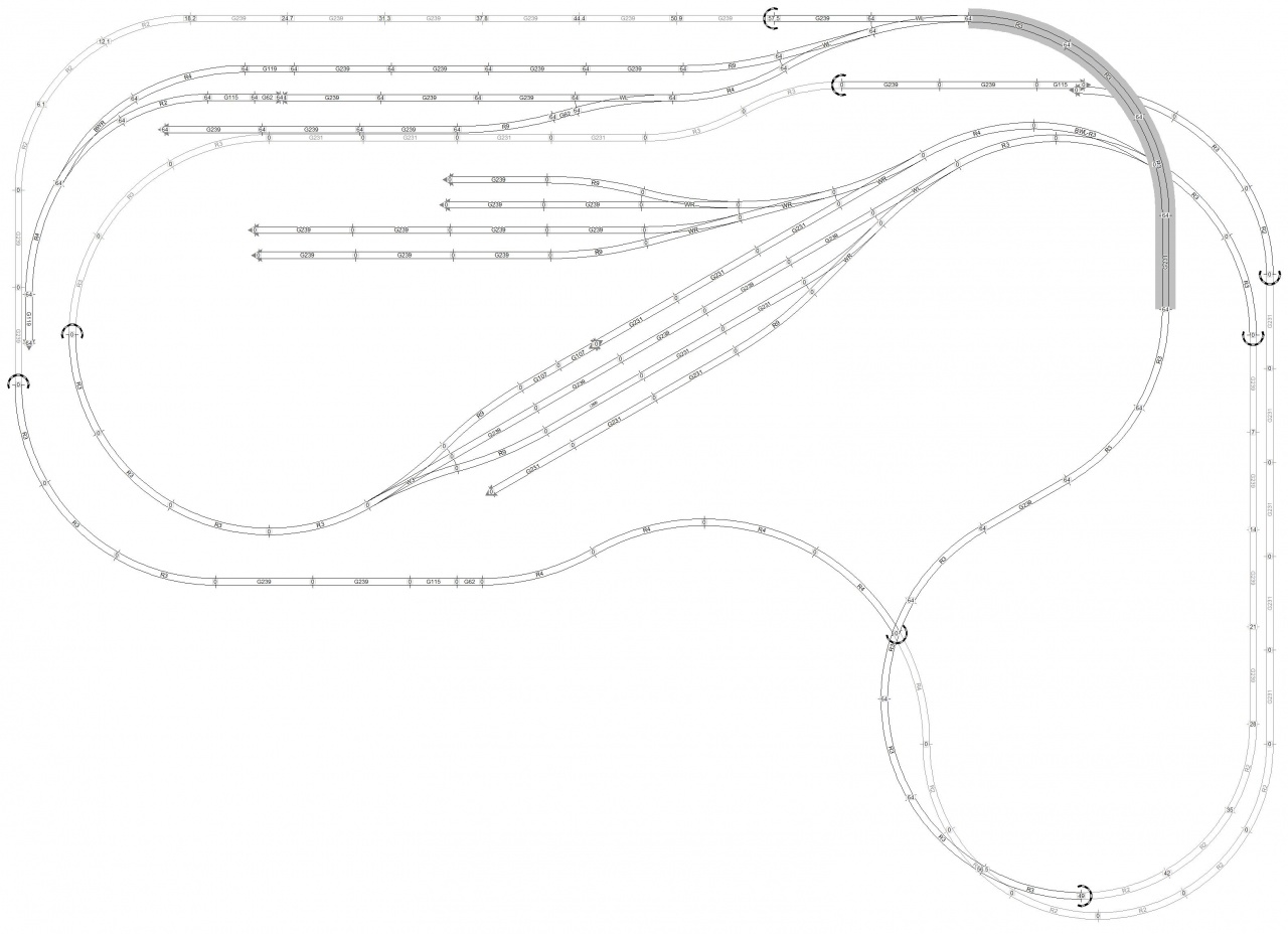

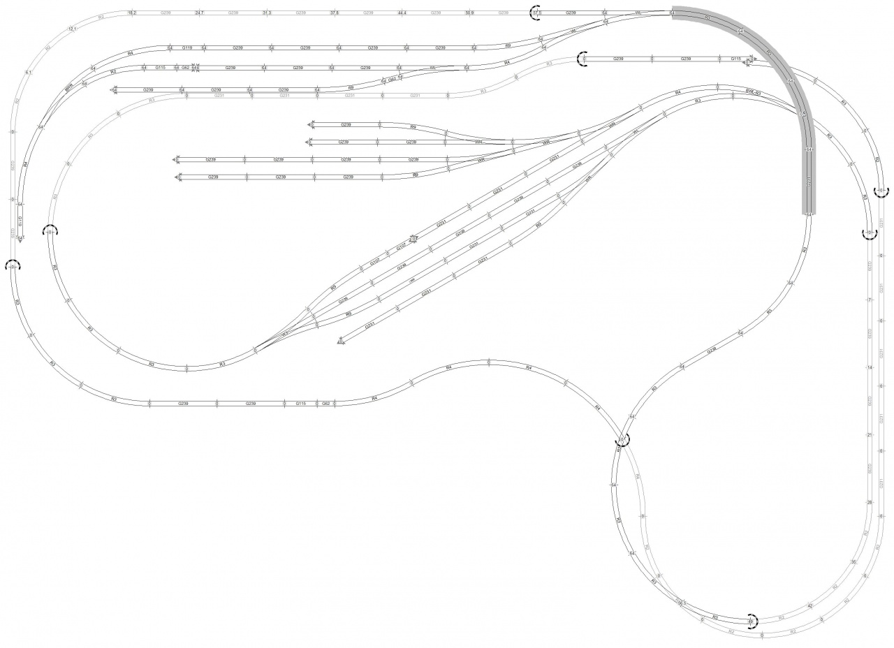

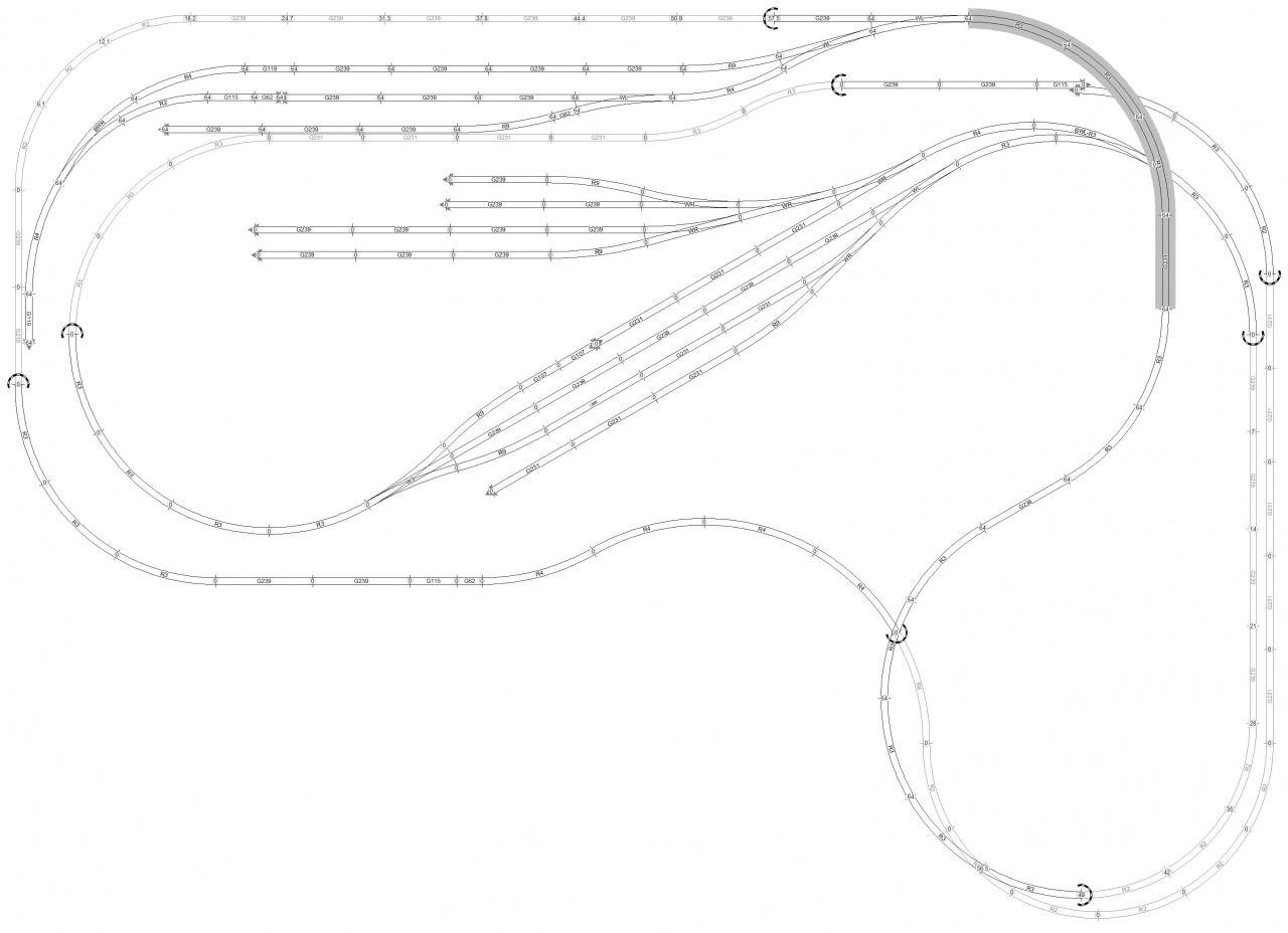

(#37291) gigantati hozzászólása
Szept 10, 2014 |
Új vagyok köztetek. Jó néhány éve dédelgetett tervem, úgy tűnik lassan valósággá válhat (terepasztal készítésbe kezdtem)! Nem elhanyagolható módon a gyerekeket is szeretném ezzel egy kicsit a bakkácslás világába bevezetni (a fogadókészség megvan).
A rendelkezésre álló hely egy kb 3x2m-es pincerész. Ide gondoltam egy L-alakú asztalt, H0 méretben.
Sinanyag: korábban a Roco ICE2 digitális kezdőkészletből, van egy dilikörnyi Roco geoline. Az asztalt azonban (költséghatékonyságból) PIKO sinnel tervezem.
Gördülőálllomány: A fent említett kerdőkészletből ICE2 + MÁV Traxx dekóderrel. Néhány MÁV teher és személykocsi. Lassan de biztosan bővülni fog még!
A vonatvezérlés alapvetően digitális, a váltóállítás és egyéb kapcsolások "hagyományos" módón történnének.
Az asztalnak már egy előzetes tervét összeállítottam (hamarosan ezt is feltöltöm). Előtte azonban lenne néhány kérdésem melyet a fórumot átböngészve még nem találtam választ:
-az asztal tervezését hogyan célszerű elkezdeni (pl. állomásokat helyzetét fixálni, és ahhoz kapcsolni a többi pályaszakaszt.
-előzetesen két fővonallal, fő és mellékpályaudvarral számoltam. Ez véleményetek szerint nem válik hamar unalmassá?
-Mi az a vasútüzem amely hosszútávon is élvezhető marad?
-amenniyben a jövőben szeretném számítógéppel vezérelni az asztalt, van-e olyan alapvető dolog, amit most már figyelembe kellene venni?
Egyenlőre ezek a kérdések vannak bennem. Remélem semmi olyat nem kérdeztem ami már valahol untig kitárgyaltatok (elég sokat böngésztem a fórumot eddig).
Segítségeteket előre is megköszönve,
üdv:Attila |

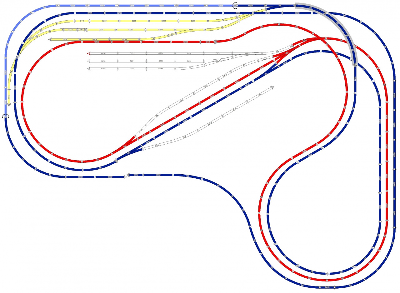

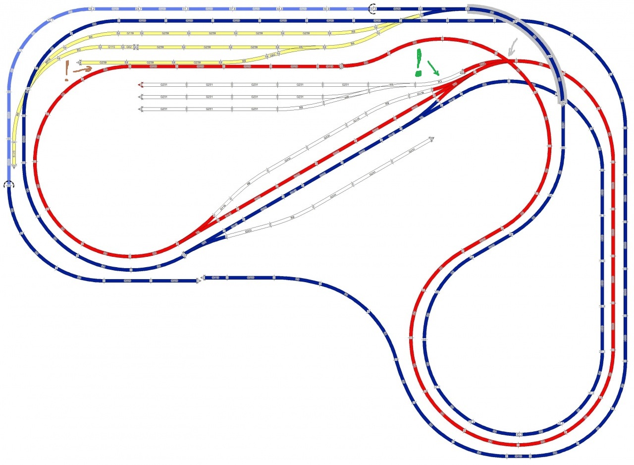

(#37332) gigantati válasza csíkosháTTú hozzászólására (#37294)
Szept 11, 2014 |
Kedves csíkosháTTú!
Köszi az infót. Az asztal építésedet végégböngésztem (profi munka
Fel is merült egy kérdés bennem. Egyenlőre nem terveztem vonatbefolyásolást, bár így elmézve utólag gondolom eléggé barbár dolog egy kész terepbe belerondítani sinszakaszolással, jelzők beépítésével.
Amire most gondolok, hogy a váltóval összeköttetésben a kimeneti jelző állása is változna (piros-zöld). Mennyivel lenne bonyolultabb (egy nem villamosmérnöknek) piros jelzés előtti automatikus megállás kiépítése?
Olvastam korábban a sinszakaszolásról is ebben az esetben a meglévő sinösszekötő papucsokat le kell vágni és szigelet darabbal kell felváltani?
A sinekkel kapcsolatban inkább időt, mint pénzt fordítok a sinekre, így marad a PIKO+kézimunka, mint a Roco ágyazatos.
A számítógépes vezérlésnél írod hogy a váltókat digitalizálni kell. Egyenlőre és az asztal alatti Conrad állítóműveket gondoltam. A váltódigitalizálás és a PC majd a jövő.
Végezetül beszúrom a pálayatervem pillanatnyi állását, melyre várnám építő jellegű kritikáitokat!
Piros-kék szinekkel a két fővágányt jelöltem, sárgával a felső sinten lévő mellékállomást. Az emelkedés a jobb szélén történne a pályának, a fővonal a hátsó részen (az alagútban) tér vissza az alapszintre.
üdv:ati |
(#37333) csíkosháTTú válasza gigantati hozzászólására (#37332)
Szept 11, 2014 |
Szervusz!
Idézet: „Mennyivel lenne bonyolultabb (egy nem villamosmérnöknek) piros jelzés előtti automatikus megállás kiépítése? ”
Egy kis olvasni való.
Emelkedésre figyelj! 3cm/1m, vagyis 1m sínhosszon legfeljebb 3cm-t emelhetsz (visítva 3,5-t).
Szakaszolás: szigetelő sínösszekötő papucs a fém helyett. |

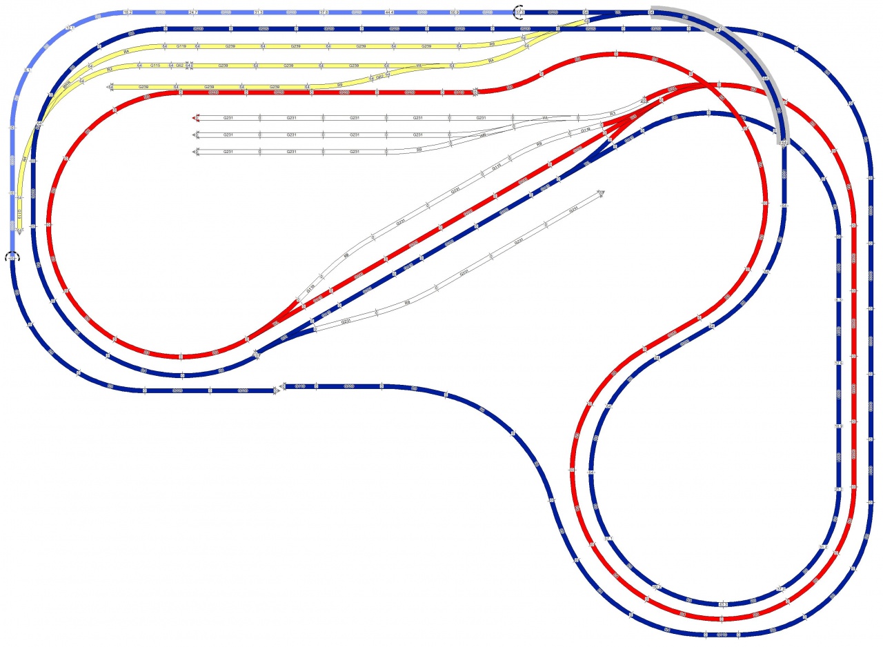

Amit még el kell döntened, milyen hosszú vonatokat akarsz közlekedtetni, bár a hely megadja a max 3-4 kocsis szerelvényeket. Erre kell méretezni a tároló vágányokat , állomási fogadó vágányokat. A pálya ívekre is figyelj, 420mm-nél kisebb sugarú ívek messziről elkerülendőek, azon már szerintem a forgóvázas kocsik egy része könnyen kisiklik.( ebből kiindulva az alagútba sem tennék kicsi ívet.) |

Kiegészíteném az előttem szóló profi kollégákat, hogy nem szerencsés, ha a pálya az asztal szélével párhuzamosan fut. A rajzokból úgy látom, hogy a sarok-elrendezésnél mind a hossz-, mind a keresztirányú vágány-nyomvonalak az asztal szélével párhuzamosak. Általában ellenjavallott az ilyen elrendezés. |
(#37341) gigantati válasza proba hozzászólására (#37334)
Szept 11, 2014 |

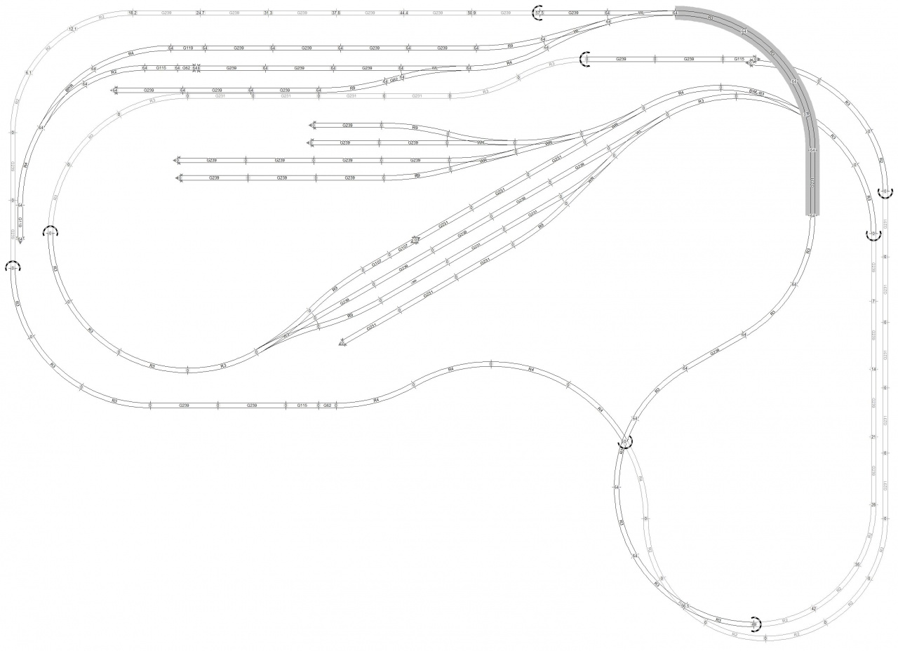

Alapvetően a Piko R2 ésR3 íveit használnám. Lesznek MÁV IC személyvagonok is (307mm).. Jelenleg is tréningezek hogyan viselkednek az ívekben üzembiztonsági és esztétikai szempontból.
Az miért írjátok hogy az oldallal ne legyen párhugamos a pálya?
Üdv: ati |

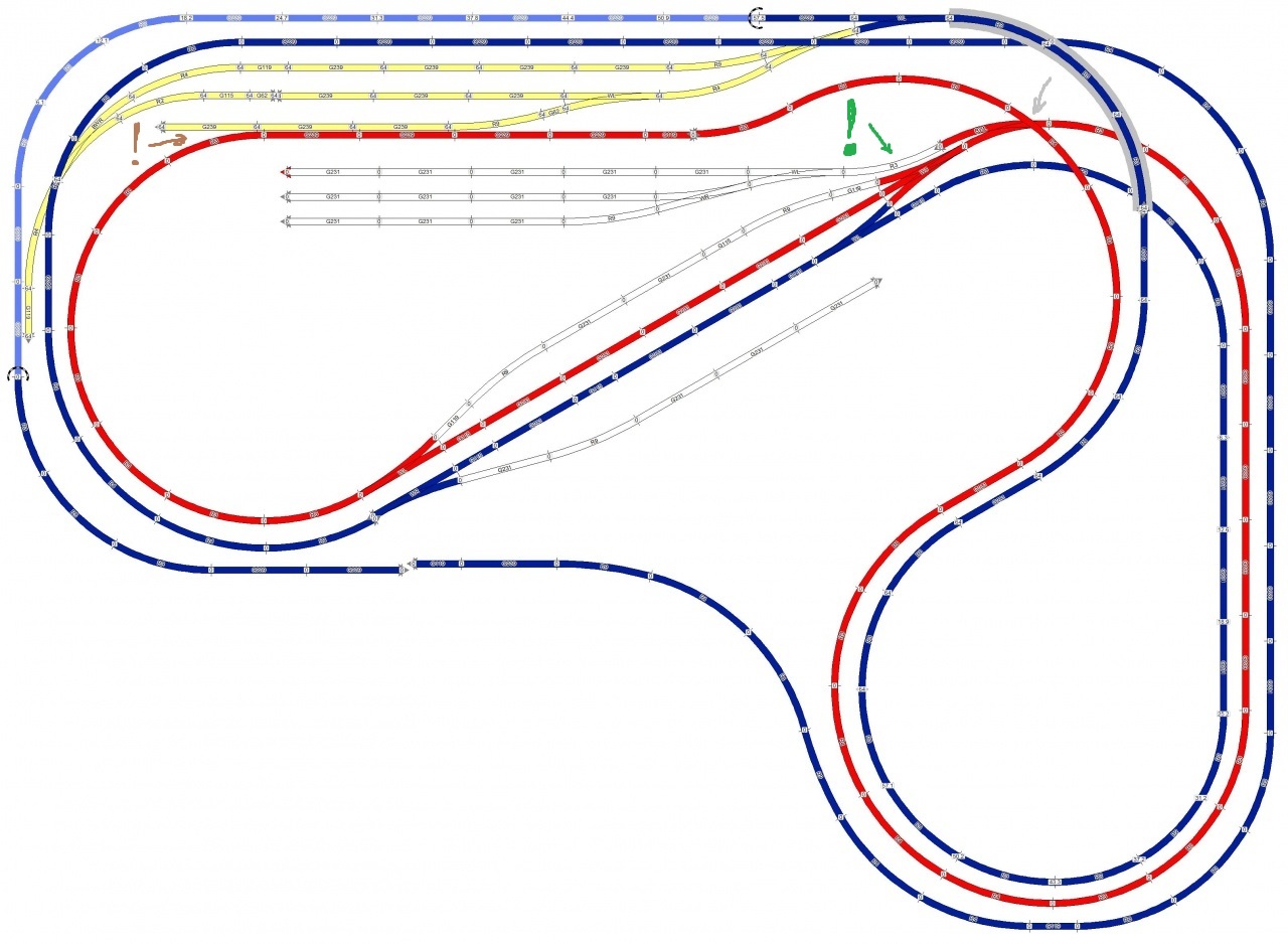

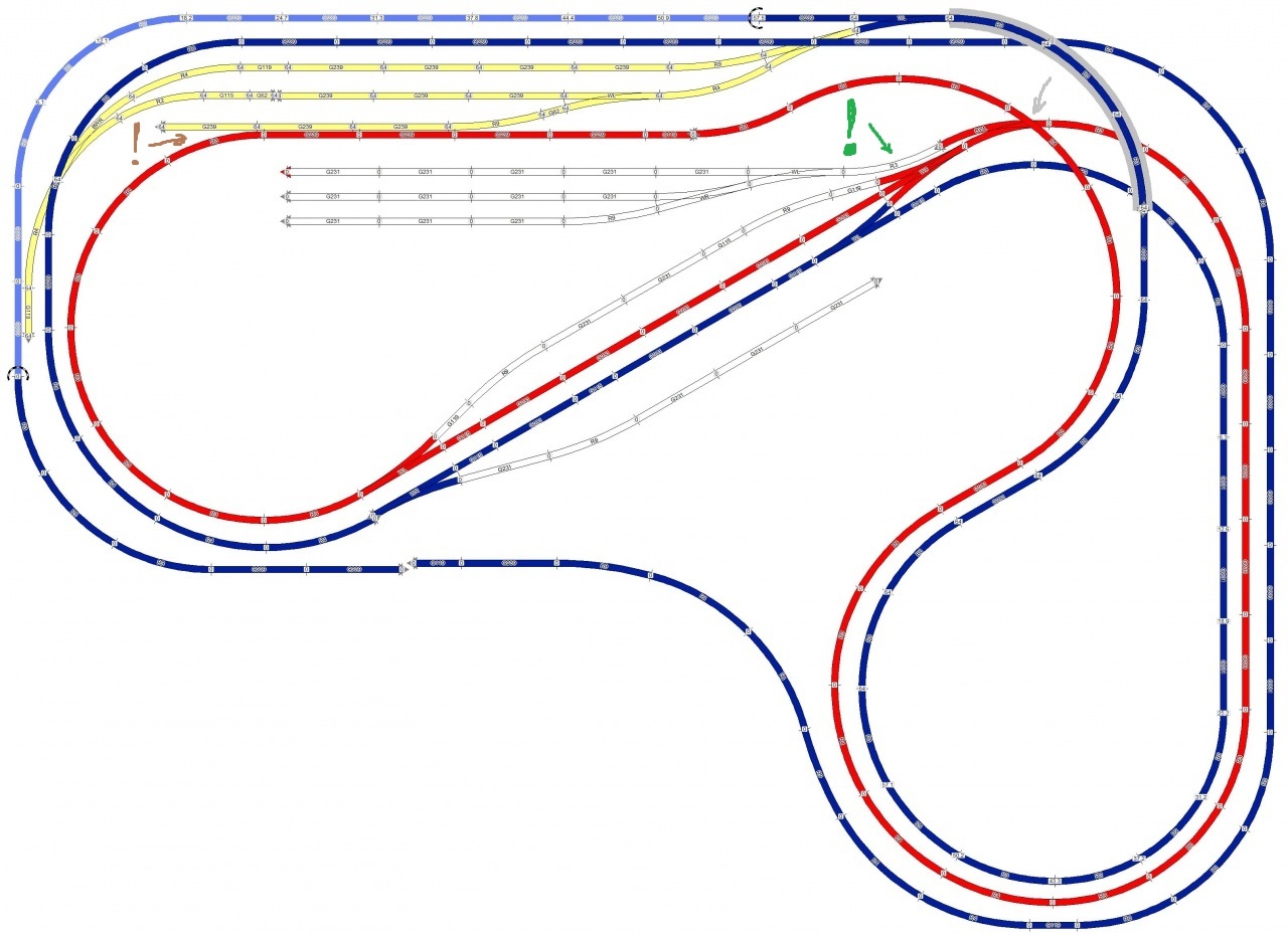

(#37344) enamessias válasza gigantati hozzászólására (#37332)
Szept 11, 2014 |

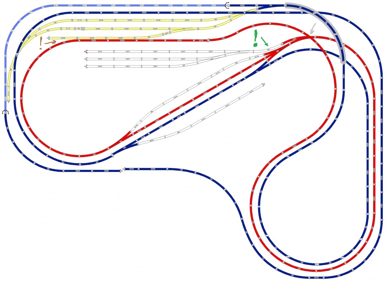

A képeden alig látszódnak a számok, de így is van pár dolog amit észrevettem.
Emelkedők: 64mm emelés kevés! Abból még lejön a híd vastagsága, belelógsz az űrszelvénybe. Felső vezeték nélkül egy nyitott pantográfos modell 80mm is megvan. Én minimum 100mm-t hagynék ott, ahol keresztezik egymást a sínek. Úgy marad hely kialakítani a hidat és bármi biztonsággal elmegy alatta. Másik, hogy van helyed bőven elnyújtani az emelkedőket. Én rögtön az állomás/híd után elkezdeném folyamatosan emelni, hogy a lehető leglaposabb legyen.
Ha már itt tartunk, szürke jelemnél ha hidat képzeltél el, akkor a Barnánál jelölt részen túl közel lennének a vágányok (piros és sárga) egymáshoz. De ha az állomás szintjéhez (0) viszonyítva a piros ív lejjebb (-100) van, akkor ok.

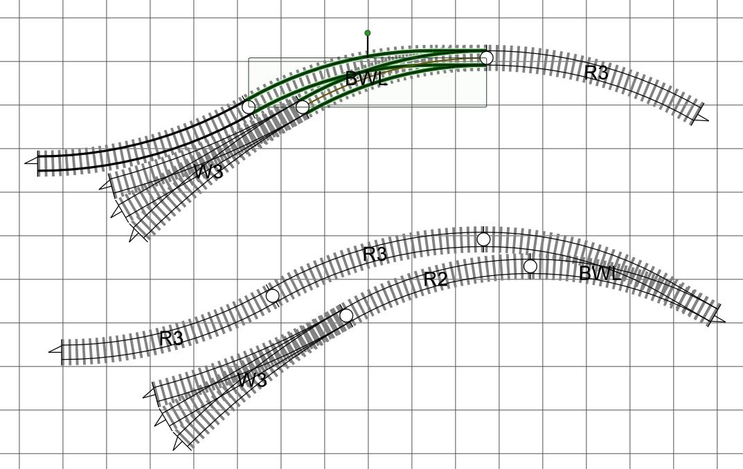

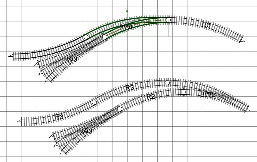

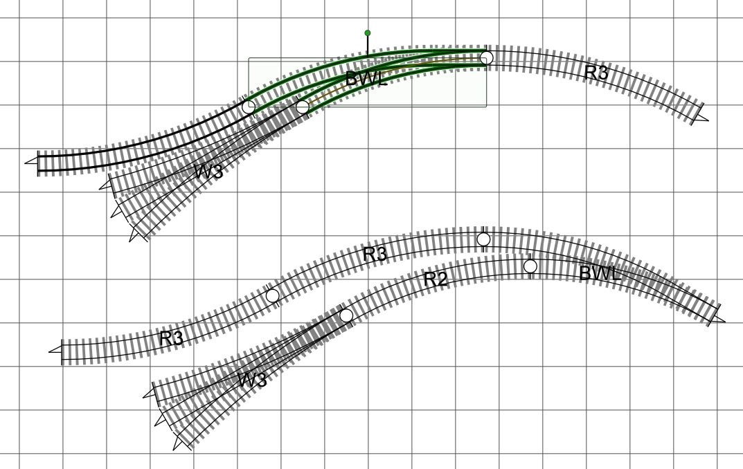

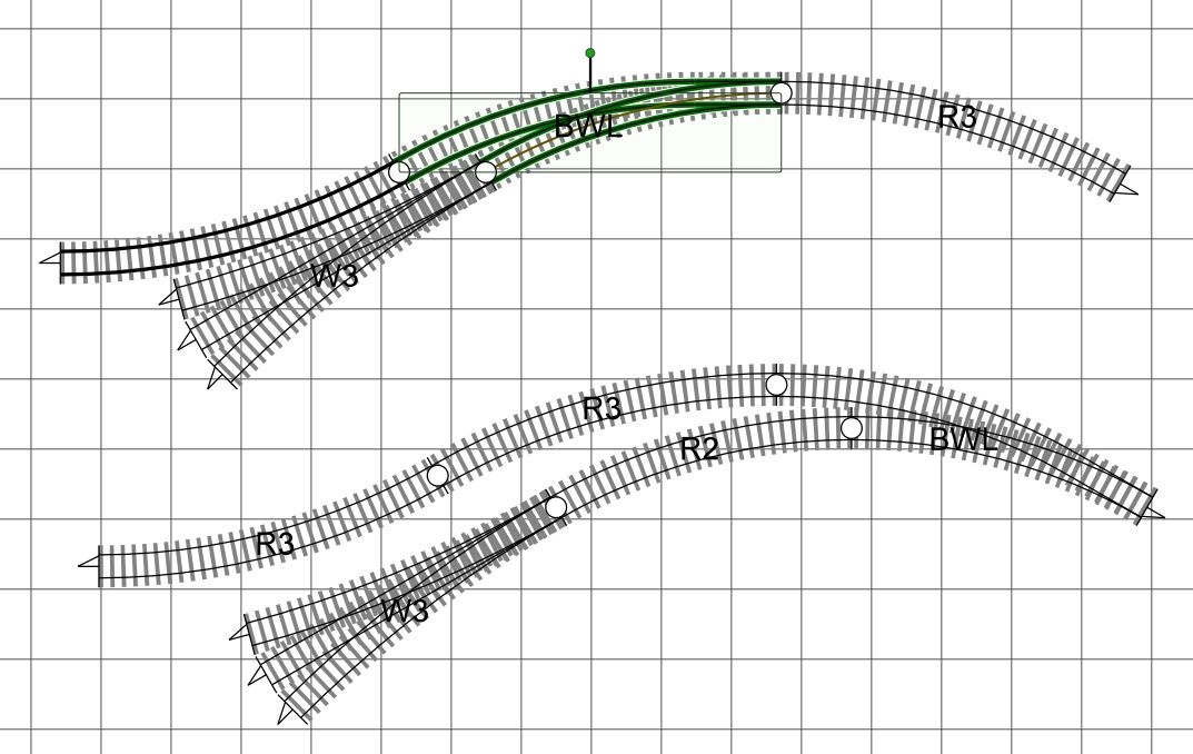

A zöld jelemnél: az R3-as és a hármas kitérő, valósában összeérnek, sőt emiatt váltani se lehet. Alábbi képen látható, hogyan lehetne korrigálni.  |
(#37349) zsolesz74 válasza gigantati hozzászólására (#37332)
Szept 11, 2014 |
tömören próbálok a kérdéseidre válaszolni, mert én az elmúlt 2 év alatt végig mentem ezen.
Idézet: „Amire most gondolok, hogy a váltóval összeköttetésben a kimeneti jelző állása is változna (piros-zöld). Mennyivel lenne bonyolultabb (egy nem villamosmérnöknek) piros jelzés előtti automatikus megállás kiépítése? ”
Létezik egy LENZ ABC automatikus fékező rendszer. Ezzel egy bit beállítása a dekóderben és működik! Ha a pálya megállító szakaszába beépítesz egy 5 diódából álló kis kapcsolást. Dekódert olyat válassz aminél nincs hókusz-pókusz, minden igényt kielégít és megfelel az igényeidnek. LENZ és ESU a legjobb, hangosból a ZIMO és ESU. A Digitools is jó és ajánlom, picit nagyobb mint a németek dolgai, viszont olcsóbb is!
Idézet: „Olvastam korábban a sinszakaszolásról is ebben az esetben a meglévő sinösszekötő papucsokat le kell vágni és szigelet darabbal kell felváltani?”
Tapasztalatból mondom! Inkább köss össze mindent fémesen, stabilan. A műanyag összekötő egy vacak...szépen fogalmazva! Aztán, ha megvan a tervezett szakaszolás, fogsz egy DREMEL féle kisgépet egy miniflex koronggal és elvágod ahol szükséges. Természtesen a sínekre mindenhol rá kell forrasztani a síntáplálást! Minél több, annál jobb! Nekem 167db betáp van, megállító szakaszokkal és váltókörzetekkel együtt. 3,5nm-es TT asztal, full DCC, a dekóderek saját tervezés és építés.
Idézet: „A sinekkel kapcsolatban inkább időt, mint pénzt fordítok a sinekre, így marad a PIKO+kézimunka, mint a Roco ágyazatos. ”
Nagyon jó megoldás a sima profil sín és a parafa lemez töltésnek megfaragva. Szerintem szebb és több lehetőséget hagy meg a vonalvezetésre.
Idézet: „A számítógépes vezérlésnél írod hogy a váltókat digitalizálni kell. Egyenlőre és az asztal alatti Conrad állítóműveket gondoltam. A váltódigitalizálás és a PC majd a jövő.”
Ha teheted a Conradot mellőzd, akkor már inkább maradj most a mágnesesnél. Később jöhet a szervó és a DCC dekóder.
A pálya tervezésnél gondolj a szerelhetőségre, hogy el tudd érni a belső részeket és mindig mindenhol elérhető legyen.
Jó tervezgetést!  |
(#37354) enamessias válasza zsolesz74 hozzászólására (#37349)
Szept 11, 2014 |
Idézet: „akkor már inkább maradj most a mágnesesnél. Később jöhet a szervó és a DCC dekóder.”
Elnézést, hogy közbe kotyogok, de a 4 mágneses állítómű önmagában többe kerül (kb. duplája), mint 4 szervó + dekóder. Ráadásul PC is kilátásban van, akkor számomra evidens, hogy mit választanék.  |
(#37357) zsolesz74 válasza enamessias hozzászólására (#37354)
Szept 11, 2014 |
Egyetértünk, de a CONRAD az alternatíva! Erre írtam, hogy még a mágnes is jobb. |
(#37362) enamessias válasza zsolesz74 hozzászólására (#37357)
Szept 11, 2014 |
Értem én, de a Conrados megoldás önmagában alig olcsóbb a szervó + dekóder együttesnél. Dekóderrel együtt meg már megint drágább. A minőségéről meg már ne is beszéljünk.
A mágneses jobb a Conradosnál, de nem jobb a szervósnál, de a legdrágább megoldás.
(#37363) gigantati válasza zsolesz74 hozzászólására (#37357)
Szept 11, 2014 |
Na most kezdek belebonyolódni
Akkor a számokat is mellé téve az egyértelműség miatt. A conrad állítómű asztalalatti kialakításban kb 2eFt. A piko állítómű 5eFt + 1,5eFt ha még az asztal alatti kiegészítőt is megveszem. Ti is erről beszéltetek? Bocsi ha nagyon értetlennek tűnök igyekszem gyorsan fejlődni
Egyébként ilyen rossz a tapasztalat a conradról?
Üdv: ati |
