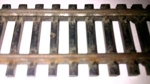

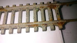

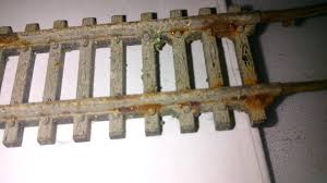

(#52412) Fz1 válasza csíkosháTTú hozzászólására (#52407) Válasz • Aug 4, 2016
Köszi,emlékeimben nekem is igy van,hogy a sinek csiszolása tilos,mivel megsértjük a gyári védöréteget.A sinradirra azért gondoltam,mert olvastam itt róla.
Akkor a lényeg:patikában kapható sebbenzint javasolnak a legtöbb helyen,mivel ez eltávolitja a szennyezödéseket és nem
hagy semmilyen származékot maga után,amit a mozdony kereke "beleégethet" a sinbe.
Szerintetek?
Köszi a választ,üdv.
(#52417) diginewl válasza Fz1 hozzászólására (#52412) Válasz • Aug 5, 2016
„Akkor a lényeg:patikában kapható sebbenzint javasolnak”
Úgy BIZONY! Patikai sebbenzin - az a legjobb.
(#52418) enigma válasza Fz1 hozzászólására (#52412) Válasz • Aug 5, 2016
Sebbenzin? Abban az esetben igen, ha olajos, zsíros szennyeződést akarsz eltávlítani. Viszont ha megjelenik az oxidos felület, arra teljesen hatástalan. A sebbenzin NEM rozsdaoldó! Ahogy szoktam volt mondani, a sebbenzin a korrodált sínre annyi, mintha kölnis flaskával mennél erdőtűzet oltani.
(#52420) Fz1 válasza enigma hozzászólására (#52418) Válasz • Aug 5, 2016
Igen,olajos,zsiros szennyezödést szeretnék eltávolitani.
Nem rozsdásak a sínek,szerencsére
Egy régi modellezös könyvben olvastam nagyon régen,a címére már nem emlékszem,de a szöveg megmaradt,hogy a mozdonyból kifolyó olaj,amivel kenjük a meghajtást,idövel rákerül a sinekre és finom krátereket éget a sinekre,meg a kerék felületére.Ez a folyamat éveket vesz igánybe,egy idö után néhány helyen láthatóan szikrázik is a mozdony kereke ahogy halad a sínen,erre az esetre javasolták a sebbenzines pucolást.
Nem akarom túlkomplikálni a magyarázatot,áttörlöm sebbenzinnel,jó kell,hogy legyen.Akár házi fözésü pálinkával is lehet,amit nem adalékoltak és nem cukroztak.
Bár azt inkább inni kell tisztitás közben
Véleményem szerint,ha rozsdás a sín,nagyon finom smirglivel lehet vizesen csiszolni,bár ekkor óhatatlanul sérül a védöréteg is és idö meg,hogy milyen száraz a hely,ahol a sínt tárolják,visszatérhet a rozsda.Azért mentem bele ilyen mélyen,mert nagyon nagy mennyiségü sinem van,érdemes megmenteni.Körülbelül egy 10négyzetméter alapú asztalhoz elég.Bocs,ha túl "bö lére" sikerült az iromány.
(#52422) enigma válasza Fz1 hozzászólására (#52420) Válasz • Aug 5, 2016
Ne is törödj vele, elbírja a tárhely.
A sínradírra azt írtam hogy felejtős, a vizes csisz.papírtól egyenesen ki ráz a hideg. A bevonórétegnél (jelen esetben a nikkelnél) keményebb anyaggal a sínt csiszolni tilos! A csiszoló papír hordrétegére ráragasztott szilicium csiszolóanyag a pár mikronos nikell réteget pillanatok alatt eltünteti, és máris szabaddá válik az acél felülete a támadó oxigén számára. Jót nevettem azokon akik azt írták, hogy ezres, kétezres tízezres finomságú papír nem bántja a nikellt. Miért azon nem ugyanolyan korund szemcse van? (Jó persze finomabb, de akkor is durva anyag). Van erre a célra megfelelő eszköz tessék azt használni!
Még egy óriási tévedést szeretnék eloszlatni. A rozsda szinte kivétel nélkül BELÜLRŐL támad! Ha már a sínszál külső felén látod a rozsdát, akkor hidd el nagy a baj. A rozsda a sínszál belsejében telepszik meg. Miért is? A sín szál belsejében ott a rozsda menyország. Csend van, nyugalom, és ott a levegő párája. Kivülről viszont "macerálva" van a modellező részéről, valamint a sínkoronán a folyamatos áramátadás miatt a vonatoktól is.
Tehát hol jelenik meg elöször? A sín belsejében. Ezért kell mindig szétszedni a sínt - és alaposan kitakarítani belülről is - és úgy feltenni az asztalra.
(#52423) etwg válasza Fz1 hozzászólására (#52420) Válasz • Aug 5, 2016
Akármennyi sined van, sajnos nem érdemes megmenteni. Örökké a gond lesz velük. Nemcsak a felületen, ahol a kerekek forognak, hanem belül is, ahol a kapcsolo tüskék bemennek a másik darab nyilásába.
Amit olvastál ugy ahogy rendben van, de egy gondolat már eltávozott az örökkévaloságba.
A krátereket a felületen nem az olaj okozza, hanem a szikra Egy idö multán a sok szikra megbontja a nikkel felületet ami alol a vas kukucskál ki, ami ugye rozsdásodik. A nagyvasuton a nehéz kerekek a rozsdát "lecsiszolják ill belenyomják a felületbe" a modellvasuton sajnos nem. Ráadásul a modellek többnyire valamilyen nemesebb fém futofelületei - nikkel, krom - sárgarész vagy alpakka még kevésbé stb. nem igen szeretik a vas társaságát ( a nikkelezést is megelözi finom rezezés) igy a lecsiszolt sineken is csak ideig oráig fognak áramot szedni ( márpedig enélkül nem megy a modellvasut) utánna meg kezdheted a sinek meg a kerekek pucolását mert azok viszont egészen jol magukhoz vonzák a vasoxidot (rozsda). Szoval kialakul egy körmenet, aminek te leszel a szenvedö alanya, bármit csinálsz, csak javitod a körmenet tulajdonságait. A végül odajutsz, hogy a modellnek örökké mozgásban kell maradnia ( egy dilikörön) mert addig lesz tiszta a sin amig állandoan megy a vonat. ( sajnos egy kirakatba épitett asztalon tapasztaltam mindezt ki). Már félorás megállás is tudott üzemzavart okozni.
(#52424) Fz1 válasza etwg hozzászólására (#52423) Válasz • Aug 5, 2016
Tisztelt Uraim, "enigma,etwg"!
Nagyon köszönöm a mindent kimeritö tájékoztatást!
Igazatok van,idözónába kerültem,akkor egyet teszek.
Veszek új síneket
(#52426) enigma válasza Fz1 hozzászólására (#52424) Válasz • Aug 6, 2016
Hajrá!
Én fenntartom azt az álláspontot,.hogy nem akkora istentől elrugaszkodott dolog U profilos sínből építkezni, csak felrakás elött lelkiismeretesen rendbe kell őket tenni. Most is van nem egy ismerősöm akinek U profilos sínekből készült gyönyörű működő asztala van, olyan, amivel teljes joggal büszkélkedhet. Sőt egy ismerősöm most tervezi egy retro asztal építését, olyat, amilyen gyermekkorában volt, az akkori gördülő állományát futtahatja rajta.
A kérdésed arról szólt, hogy mit lehet velük kezdeni. Természetesen bekukázhatod, ha nem akarsz velük küzdeni. Igaz ami igaz inkább mazochista lelkeknek való az U profil, de elötte értesíts hátha tudok bele segíteni az új sínek vásárlásába azon által, hogy veszek Töled U profilos sínt.
(#52429) Fz1 válasza enigma hozzászólására (#52426) Válasz • Aug 6, 2016
Mielött vennék új síneket,azért megpróbálkozom a sebbenzines tisztitással.
Ha mégis megválnék a sínektöl,elsöként neked jelzek.
Végülis a legfontosabbról nem beszéltünk,mivel tisztítanád meg?
Most megnéztem megint a síneket,igazából csak kicsit be van szürkülve a felületük,semmi oxid,semmi rozsda.
(#52431) etwg válasza Fz1 hozzászólására (#52429) Válasz • Aug 6, 2016
Ne nagyon reménjkedj, azok a sinek már öregek, s ha nem is voltak használva már akkor is amit látsz rajtuk (szürke réteg) is roszda (oxid), ha nem is barna.
Már többen irtuk, hogy a rozsda ellen nincs védelem, de te döntöd el mire akarod az idöt meg az energiát feláldozni.
(#52432) Fz1 válasza etwg hozzászólására (#52431) Válasz • Aug 6, 2016
Akkor,csak egyet tehetek,most összerakok egy kis pályát,aztán megnézem mit müvelnek a kb. 30 év éve nem használt cuccok.
Köszönöm a segitségeteket.
(#52435) enigma válasza etwg hozzászólására (#52431) Válasz • Aug 7, 2016

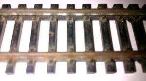

Némiképp úgy látom, hogy ezt a frankensteini, vérfarkasok, félszerzetek, vámpírok mélységébe süllyede rozsdarém történetben muszáj ismét némi gyertyalángot gyújtanom.

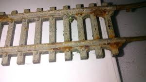

Feljogosít erre talán az, hogy már kölyök koromban kiválasztott lettem a rozsda elleni harcban, (karosszériásként lettem felszentelt palladinja )

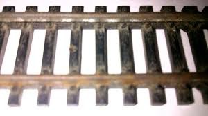

Tehát komolyra fordítva a szót, a vas (acél) ötvözeteinek az oxidos korrozióját MINDIG a vörös valamely árnyalata jellemzi, egészen a világos lángvöröstől a mély barnás-vörösig. Lásd: kép.

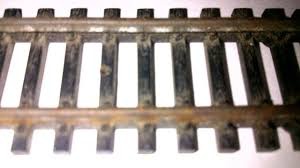

A mi U profilos sínjeinken megjelenő antrachit-szürke, feketés elszíneződés a bevonó fém mikróbarázdáiban megülő szmösz, por, egyéb szálló kosz, ami a mozdonyok óhatatlan túlkenéséből származó olaj, zsíros kicsapodás fixál, DE NEM ROZSDA! (Mondjuk elöbb-utóbb azzá válhat, mert nedvesség megkötő) Ha megfigyelitek minden esetben a sínkoronán jelenik meg. Ezt az elszíneződés könnyen eltüntethető sebbenzines tisztítással is.
Még egy apró nüansz. Ha letisztítod ezt szürke bevonatot, akkor jó esetben (ha tiszta érintetlen sínre került anno a szennyeződés) visszajön a nikkel csillogó fénye. Tehát nem érintkezik az acél felületével tehát semmiképpen nem vasoxid!!

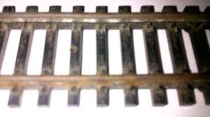

(#52436) etwg válasza enigma hozzászólására (#52435) Válasz • Aug 7, 2016
Ma már nem kellene menteni a menthetetlent. Akkoriban sajnos sz@rból kellett aranyat csinálni és ez még az NDK-s technologusoknak sem sikerült.
A rozsda az rozsda, vason vöröses barna, rézen zöld, nikkelen szürke stb. A kolléga sinjei ( nekem is van egy doboz vagy 40 évesen) használatlanok voltak, emiatt aligha lehet rajtuk olaj meg szöszmösz. Tehát a szürkeség csakis oxid lehet.
Minden rozsdára viszont egyértelmüen jellemzö, hogy szigetel, azaz nem vezeti az áramot, igy lényegtelen, hogy melyik fém oxidja van a sineken.
( a hajdani Fleischmann sinek szinsárgarézböl voltak, az ugye " nem rozsdásodik" mégis teljesen alkalmatlan modellvasuti üzemre, mert ragad rá a kosz, ami a levegö nedvességével sarat alakot).
Addig amig a sárgarézröl, alpakkárol ( pl a Kleinbahn U sinjei) a koszt/oxidot el lehet távolitani sinradirral, finom smirglivel a Zeuke/BTTB sinekröl ez a már elmondottak miatt lehetetlen, a mindenféle rozsdaoldok szintén megtámadják az anyagot és többnyire egy más vegyületbe kötik meg ( de az is szigetelö). Az autokaroszéria is ha már kivirágzik valahol a szenteltviz sem segit. Ha kivágod és egy jo pléhvel helyettesited akkor a hegesztés fog rozsdásodni, még jobb helyen ilyenkor forrasztanak, de az ugye drágább.
Egyesek megprobálták onozni a BTTB sineket. Az on elvben jo lenne ( összevegyül a vassal) de sajnos ugyanolyan rossz tulajdonságu mint a sárgaréz - köti a koszt, amit a kerekek szépen széthordanak az egész terepasztalra.
Ma már nosztalgiábol sem használnék ilyen sineket, mint ahogy az aluminium villanydrotokat is kerülik ( pedig egy idöben a jövö anyagának voltak kikáltva).

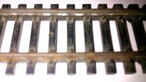

(#52439) HOTotya válasza enigma hozzászólására (#52435) Válasz • Aug 7, 2016
Én úgy emlékszem,hogy a régi sín szálak acélból(0.2-0.3 mm-s) készültek erre jött egy galván-réteg réz majd utána a króm réteg.......ezért látni sárgás zöldes "kicsapódást" mivel a króm lekopik és a réz oxidáció miatt lesz olyan a sín amilyen ezért nem szabad smirglizni sem,mivel lekopik a króm réteg illetve a réz is(mivel ezek mikron vastagságúak)......
(#52443) enigma válasza etwg hozzászólására (#52436) Válasz • Aug 7, 2016
Huha! Akkor szóljon már valaki az én öreg sínjeimnek amiket megtisztítgattam a "nikkelrozsdától" (lásd első kép), hogy ne merje vezetni a delejt! Mégis milyen már, hogy rozsdásan is ad át áramot!
A nikkel, és/vagy a króm az átmeneti fémek csoportjába tartozik. Mint az ilyen fémek zömének felületén az alumíniumhoz hasonlóan kemény oxidréteg alakul ki (ami NEM sötétszürke) és a további oxidációtól megvédi a fémet. (Lásd wikipédia) tehát ha oxidos korrozió van a régi síneken az csak vasoxid lehet.
(#52444) etwg válasza enigma hozzászólására (#52443) Válasz • Aug 7, 2016
Ejnye ejnye, figyelmesebben is olvashatnál. Ha a nikkel/krom lekopik a felületröl, a vonatok egy darabig menni fognak, ha gyakran mennek és a jármüvekböl kifröccsent olaj elkenödik a sineken ami ugy ahogy védi az acélt a további oxidáciotol, és a mozdonyok fém kerekei annyit még elvégeznek, hogy ugy ahogy leküzdik a finom olajréteget és igy összeáll az áramkör. Ezt azonban aligha lehet nevezni üzemszerünek vagy biztonságosnak.
Ezzel be is fejezem, mert felesleges egy fábol vaskarikárol tovább elmélkedni. ( föleg amikor van sokkal jobb dolog is a világon).

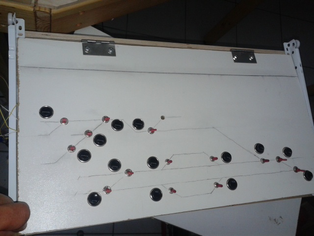

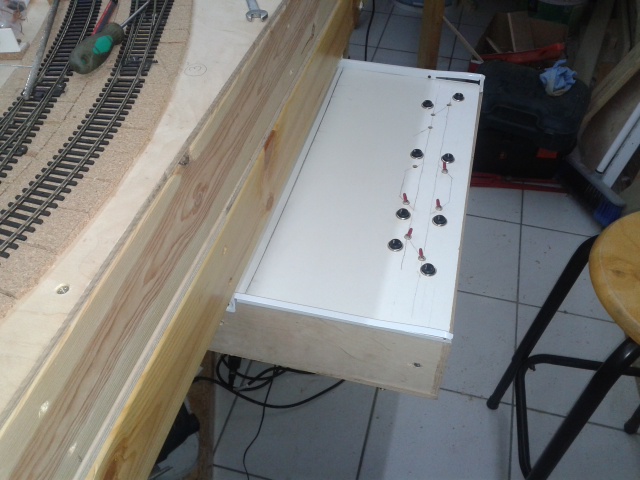

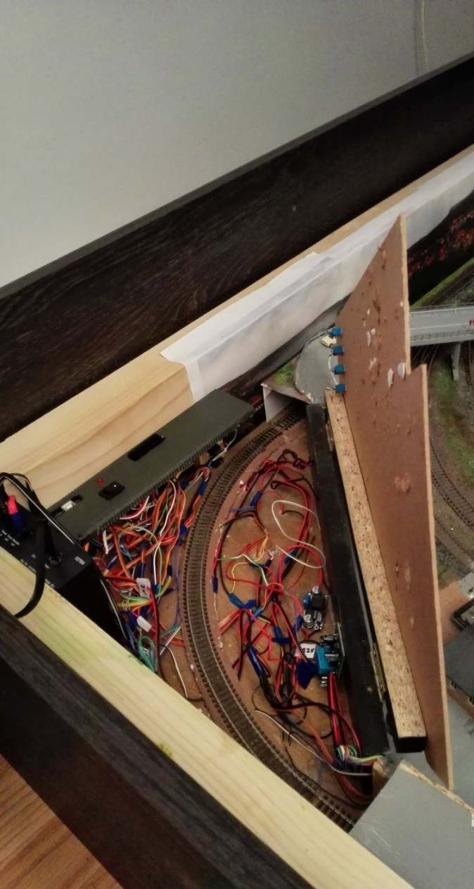

(#52492) gigantati hozzászólása Válasz • Aug 11, 2016

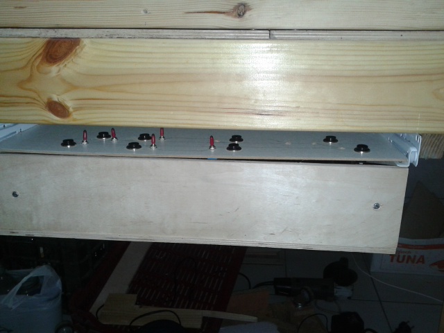

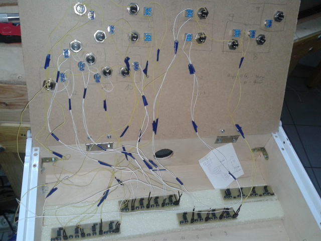

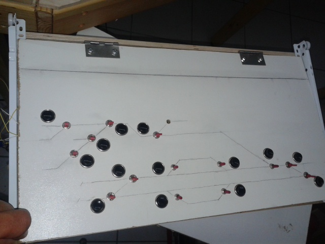

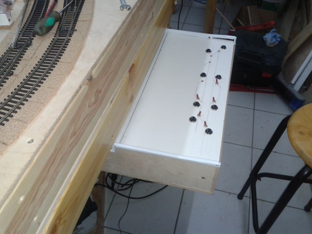

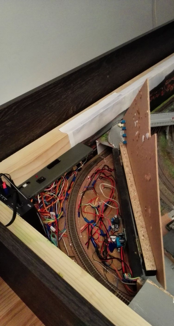

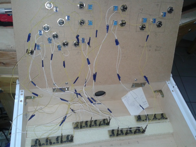

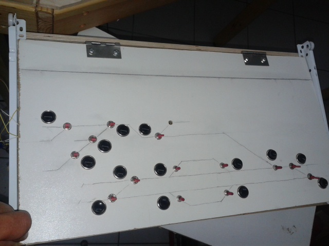

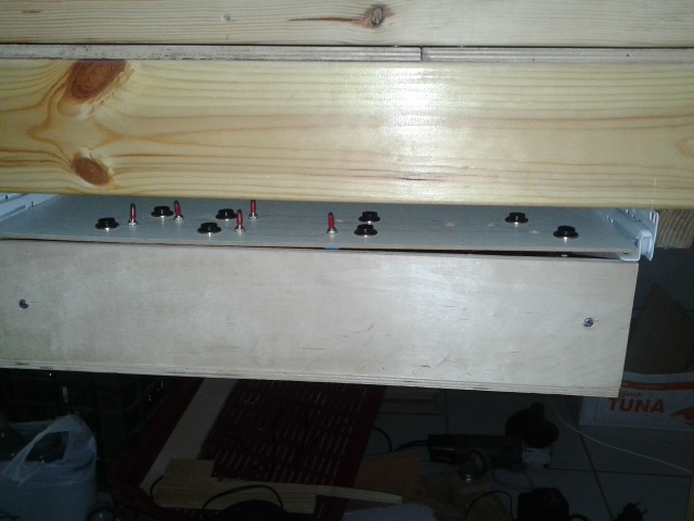

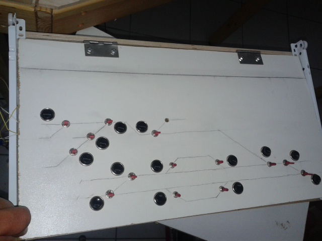

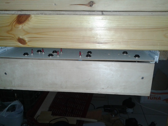

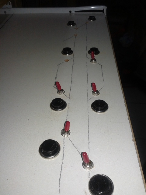

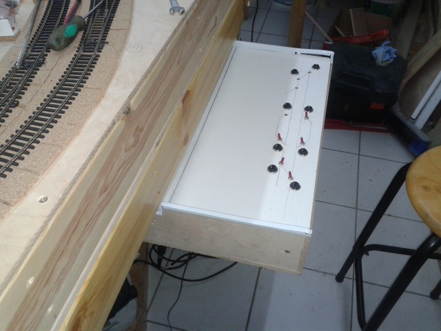

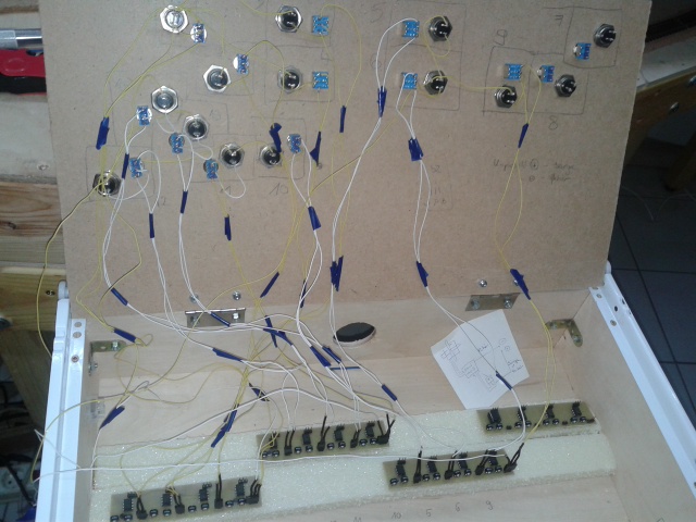

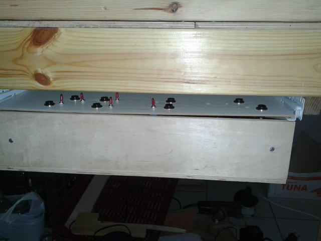

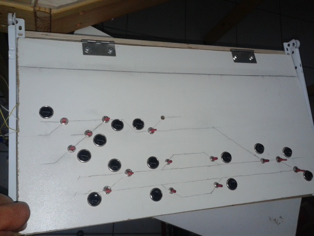

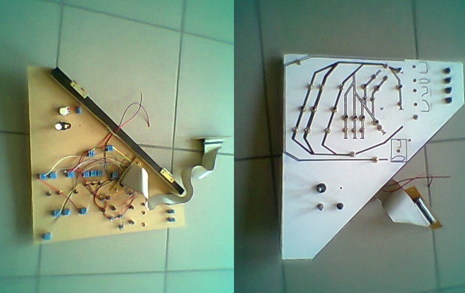

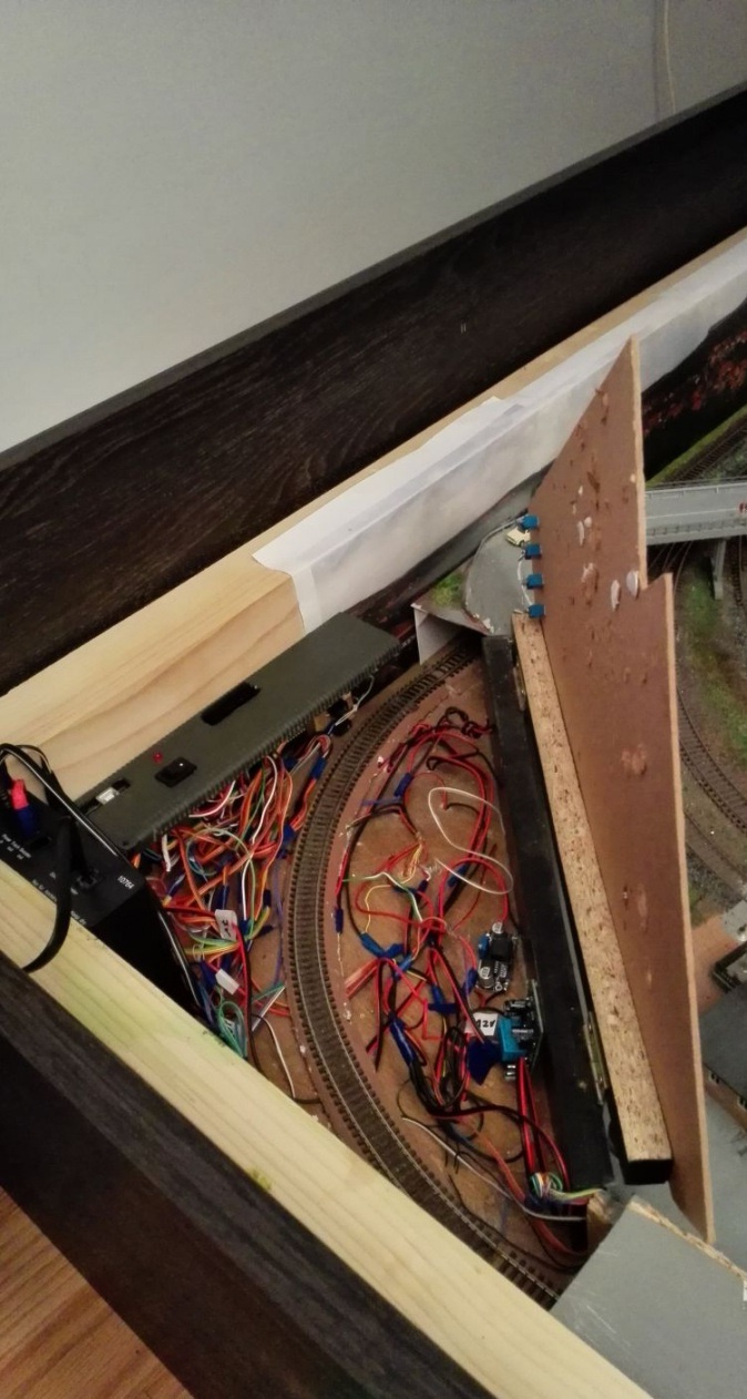

Elkészült a vezérlő"fiók". Elkezdtem a kapcsolókat is felszerelni.
Találtam olyan háromállású kapcsolót is amely középállásba a kapcsolás után visszatér. Azonban ez mindíg középre áll így nem látom, hogy milyen állásban vannak a váltók. Végül a nyomógomb+kétállású kapcsoló kombinációt választottam, így a kapcsoló állás mutatja a váltók helyzetét.
(#52493) Frankye válasza gigantati hozzászólására (#52492) Válasz • Aug 11, 2016
„... így nem látom, hogy milyen állásban vannak a váltók...”
Erre találták ki a visszajelző fényeket. (Ezzel együtt az elgondolásod nem rossz, sőt, kimondottan tetszik a megvalósítás. Talán csak a vonalak "szépségébe" tudnék belekötni, ha ez nem provizórikus megoldás.)

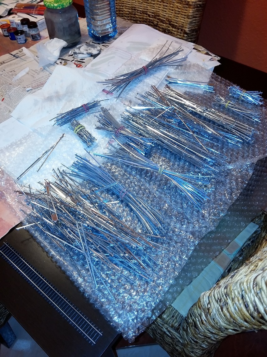

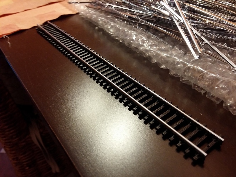

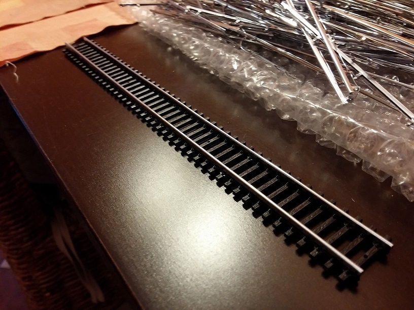

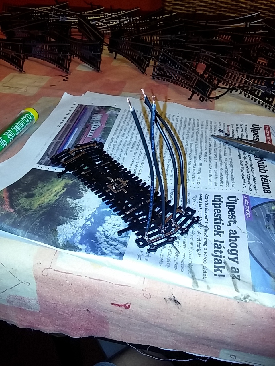

(#52494) Nemeth80 hozzászólása Válasz • Aug 11, 2016

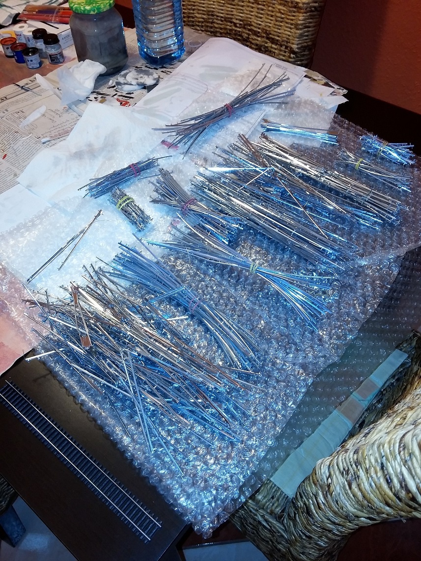

Üdv. Mindenkinek!

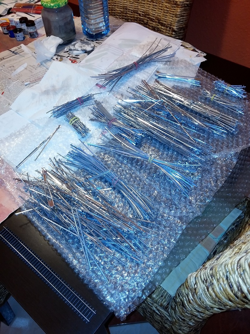

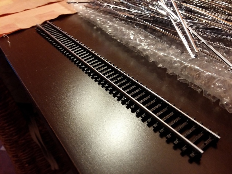

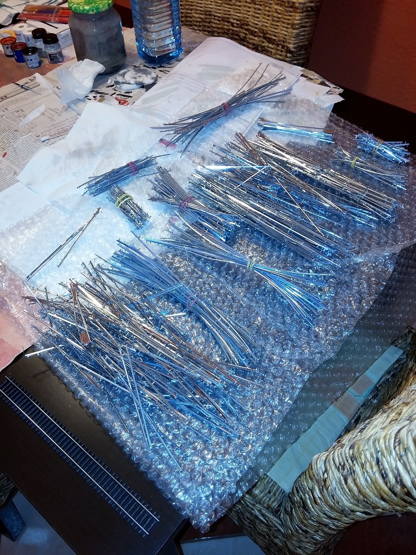

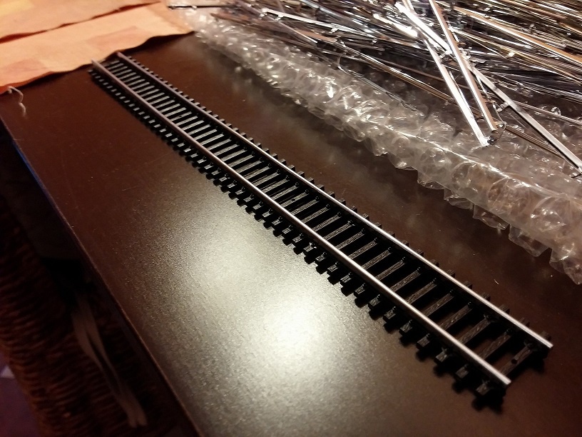

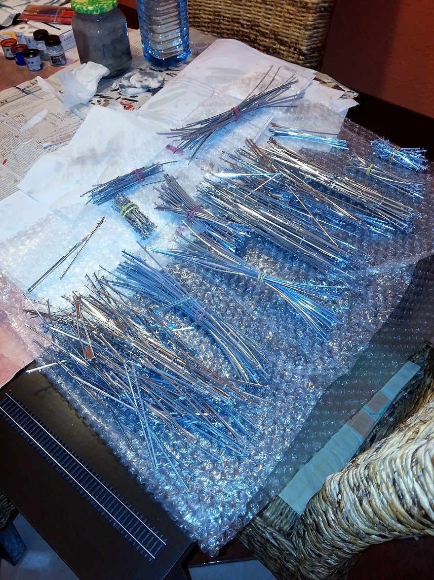

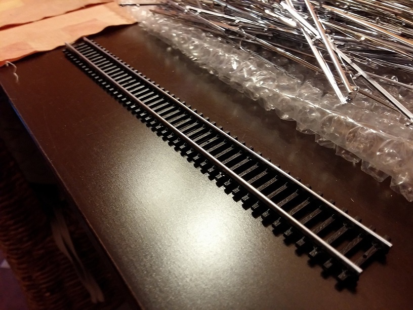

A fenti U profilos sín témához szólnék. Szerintem a radírozás és az alkoholos tisztítás is csak rövid ideig hoz eredményt. Magam is ilyen sínből építek most asztalt, de mivel egyszer akarom megcsinálni (és valamilyen perverzitás miatt az U profil mellett voksoltam), ezért én az újra horganyzást láttam időtállónak. Csak szürke tetejű oxidos sínnel szabad még foglalkozni, ahol a rozsda is megkapta az már kuka. Szóval ez úgy nézett ki, hogy az összes sínszálat (beleértve a váltókat is, meg annak minden alkatrészét) leszedtem a talpfáról (ez utóbbiakat szappanos vízzel lemostam) és 600 -as papírral megcsiszoltam szép fényesre az oldalát is. Néhány méteren RAL 7023 betonszürkére festettem a talpakat, kísérlet képen, szerintem nem lett rossz.
Majd ezek után elvittem egy galvánüzembe a profilokat, ahol kb.5000Ft-ért "kék" horgannyal bevonták őket. Végül már "csak" össze kellett szerelni mindezt.
Ez egész olyan fél évig tartott. Kb. 30-35db váltó és olyan 80m sínszálat mentettem így meg a jövőnek. A bekötést pedig úgy végeztem, hogy kb. minden 2. 3. sín elemet alulról beforrasztok, hogy bombabiztos legyen az áram ellátás, a váltókat is minden darabot külön külön szintén.
A horgany beltéren, normál körülmények között elvben 30 évig jó. Addig sem kell radírozni
Egy dolgon agyalok most, mégpedig, hogy a sínek oldalát revell 83 rozsdára lefessem e??? Nem kevés munka lenne ....

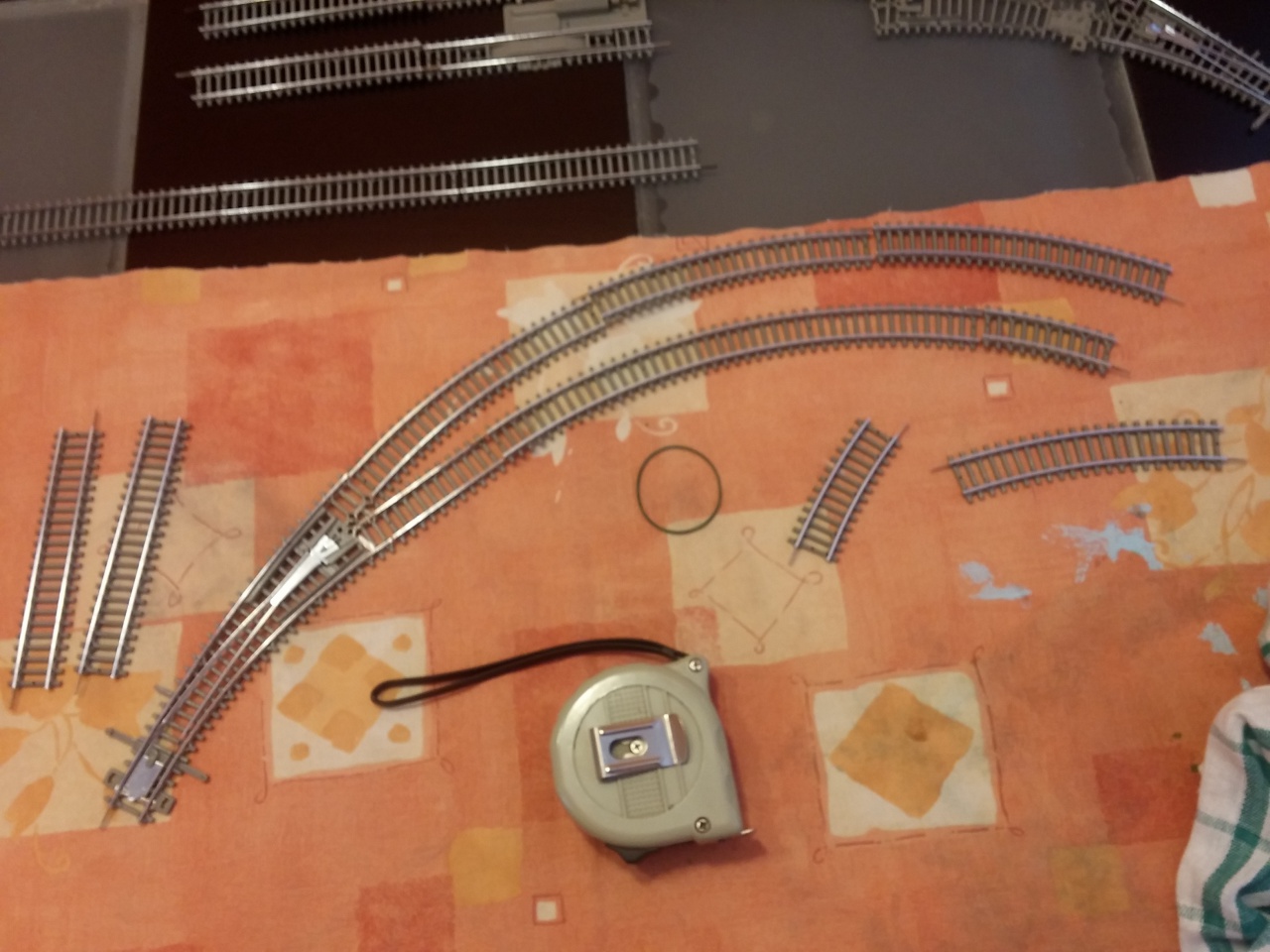

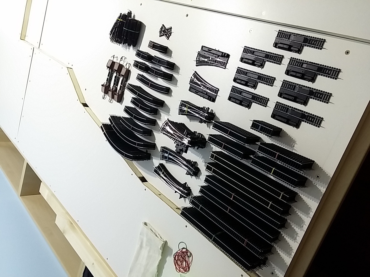

(#52495) Nemeth80 hozzászólása Válasz • Aug 11, 2016
Még pár kép.
(#52496) gigantati válasza Frankye hozzászólására (#52493) Válasz • Aug 11, 2016
A vonalak csak provizórikusan vannak. Majd ha az összes kapcsoló fent lesz kapni fog egy végleges és remélhetőleg szebb kialakítást.
Ja és a teherpályaudvar még ezt követően fog rákerülni, mivel Debrecenben a boltokat végigjárva csak 5 db kétállású kapcsolót találtam.
A visszajelzésre én is gondoltam, de egyenlőre nem akarok bajlódni vele. Egyébként a kapcsolók két áramkörösek a későbbi bővíthetőség miatt.

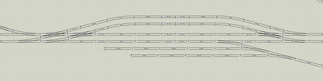

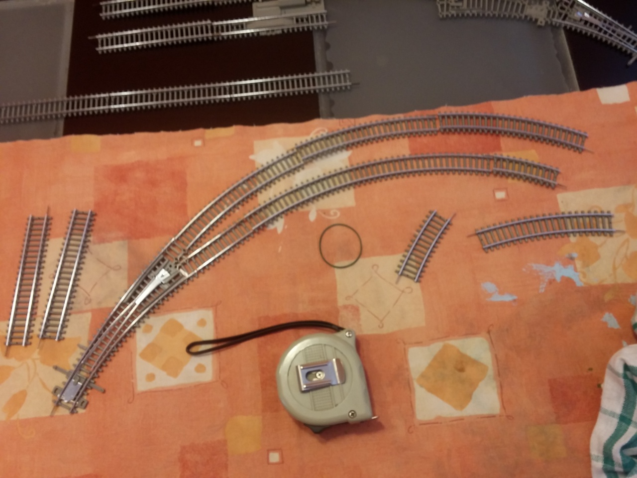

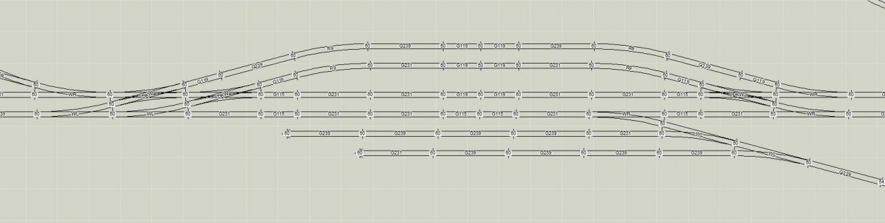

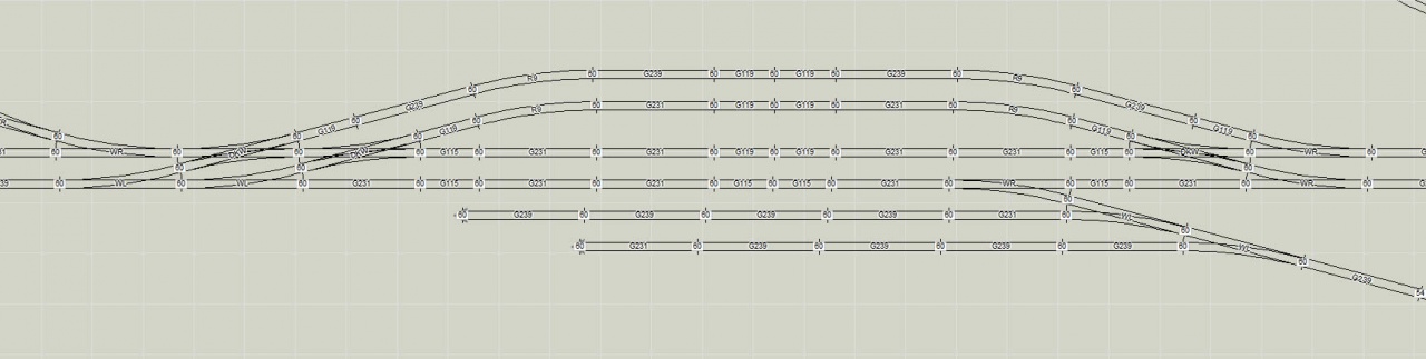

(#52498) rizsa hozzászólása Válasz • Aug 11, 2016

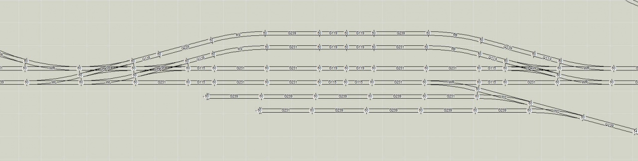

Tudnátok segíteni, hogy a csatolt állomáson ki hová rakna és milyen jelzőket? Viessmann ki és bejárati jelzőket szeretnék, DB. Köszönöm!!
Rizsa

(#52516) enigma válasza Nemeth80 hozzászólására (#52494) Válasz • Aug 12, 2016
Igen, ez a legbiztosabb megoldás, bár azt kifelejtettük anno, hogy házilagos megoldást kerestünk. Igy viszont tényleg időtállóvá tetted a síneket. Nagyon jók. Lehet, hogy én is keresek valamilyen hasonló megoldást.
Mivel most melóhelyen vagyok, így nem tudok képet lküldeni, de én is a sínfestésen agyaltam.
A fő ok nem az élethűség megközelítése, hanem a festés általi korrozióvédelem. (Mivel én nem - még nem galvanizáltattam a síneket) a sínszál belsejét (az alapos tisztítás rozsdátlanítás után) két réteg alapozóval kifújtam a sínszál külső felét a sínkorona magasságáig pedig egy réteg alapozó után rozsdavörös akrillal (fejből nem megy a RAL kód ) kentem le.
A talpfa rácsot én is szürkére festettem, de ez cak távolról lehet betonaljas vágánynak nézni, mett az eredeti Zeuke/BTTB talpfa rács ugye fa leresztalj utánzatú, aminek teljesen más a geometriája mint a betonkeresztaljé.
(#52519) Nemeth80 válasza enigma hozzászólására (#52516) Válasz • Aug 12, 2016
Úgy tudom létezik olyan korrózió gátló fém alapozó, mely éppen vöröses színű is egyben. Azonban ennek felhordása előtt szintén meg kell csiszolni a sínt, hogy ne az oxidrétegre vidd rá. De ekkor még mindig ott a kérdés, hogy a sín felső része, aminek fényesnek és áramvezetőnek kell lennie azzal mi lesz?
Ezért (és nem magam mellett akarok beszélni) a horganyzás a legjobb, mert az ugye fényes is meg áramvezető is, továbbá a horganyfürdőben mindenhová eljut az anyag, azaz nem marad olyan apró zug, ahová pl. nem tudsz festékkel befújni, ja és utólag még mindig le tudod festeni rozsdára az oldalát.
Az általad említett beton megjelenés problémára gondoltam én is és nem csak a keresztmetszete miatt, hanem a fa erezete miatt is. De nem lesz ezzel gond, mert szándékosan az asztal hátsó felére kerülnek ezek a sínek, ami olyan 1,5-1,8m van tőlem. Gondoltam itt egy modern 2 vágányos elővárosi, hosszú egyenes szakaszt modelleznék vele vörösesbarna sínkaviccsal.

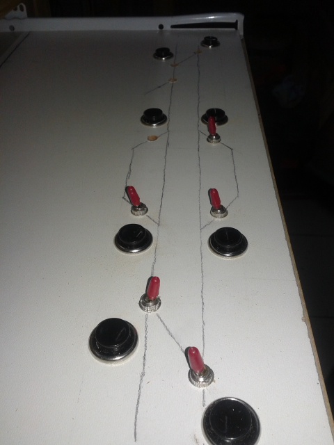

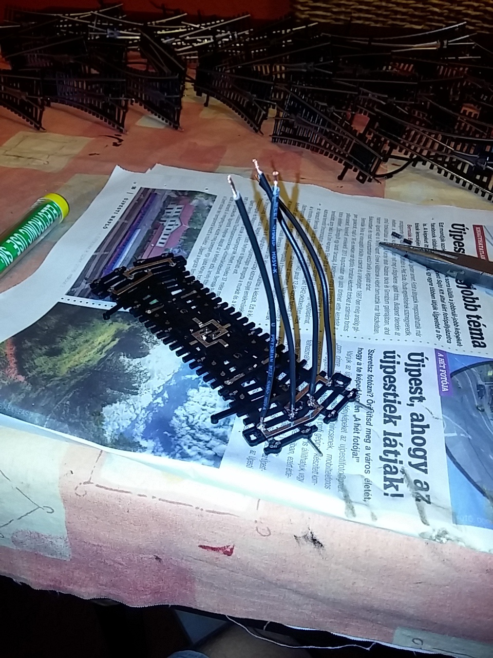

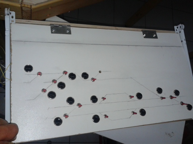

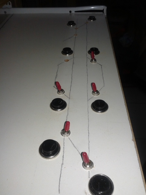

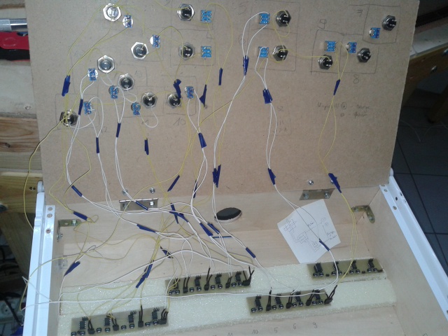

(#52526) gigantati válasza gigantati hozzászólására (#52492) Válasz • Aug 12, 2016
folyt. köv.
Ezt nevezem "Hamupipőke munkának". Éjfélre mire befejeztem a forrasztó ón mellett már a szemem is (ki)folyt.

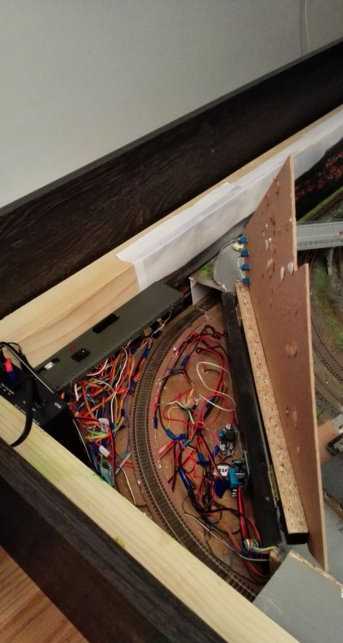

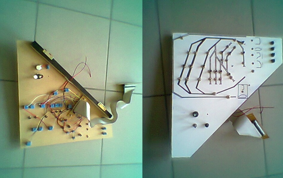

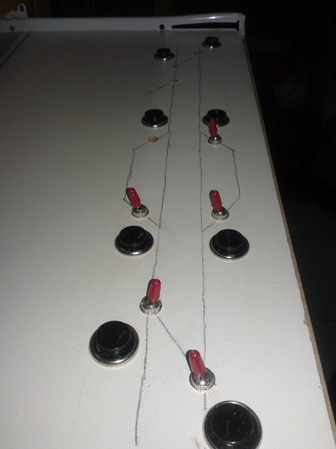

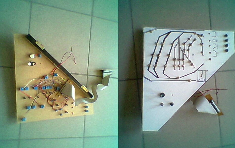

(#52609) HarciSün válasza gigantati hozzászólására (#52526) Válasz • Aug 17, 2016
Szépen alakul a pultod!

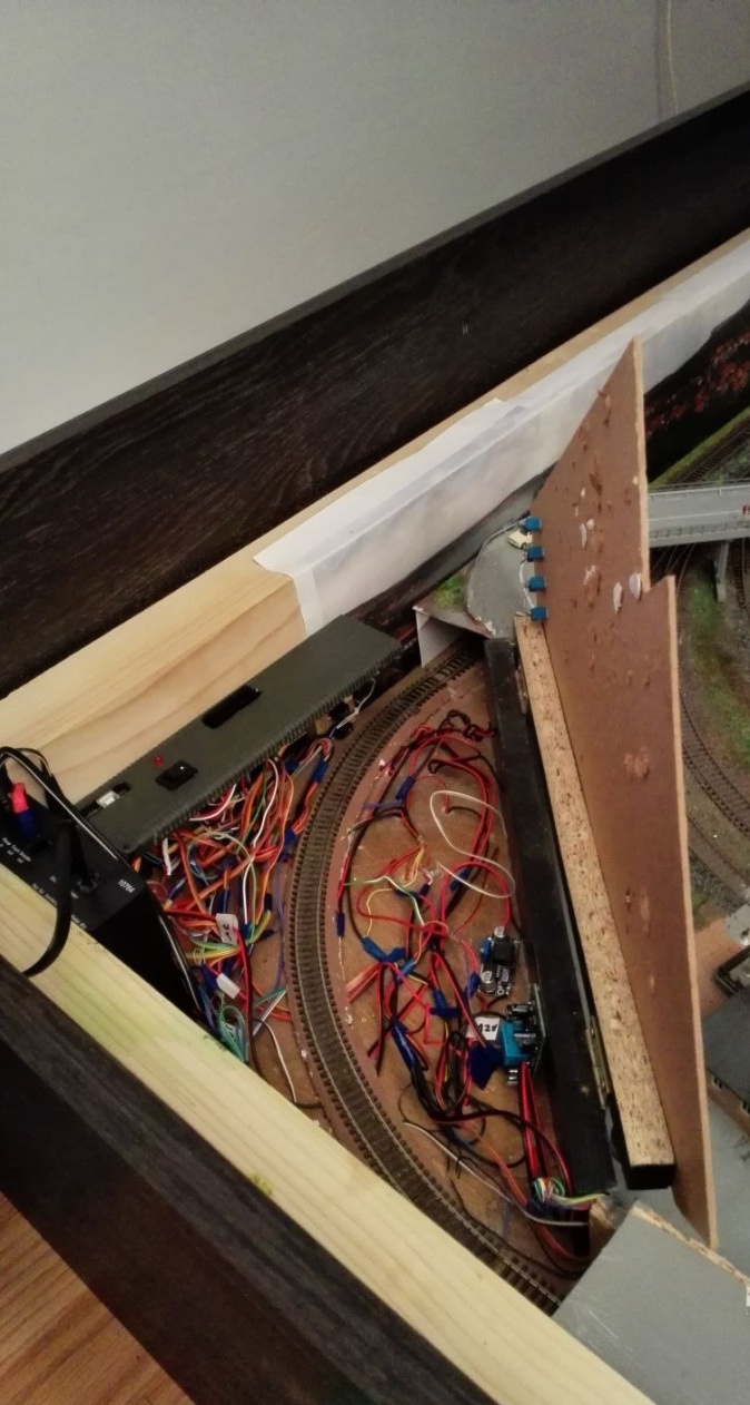

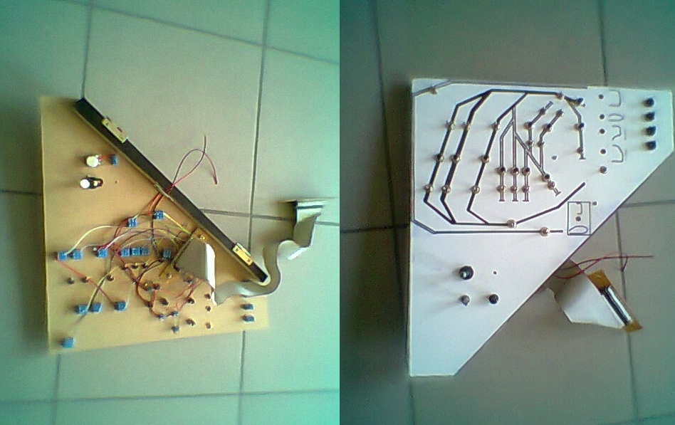

Csak a "bosszantás" kedvéért betennék néhány képet. Az elsőn az én hasonló pultom látható két évvel ezelőttről, ami aztán a második képen lévő "vezetékkupacra" változott, ami meg ezt tudja: VIDEO
És most készülget a mobiltelefonos távirányítás a mozdonyokhoz. (csak én is lassan haladok a család mellett)
És nem, egyáltalán nem olyan bonyolult és árban sem sokkal több mint a sok kapcsoló volt amit először beküzdöttem!!
Ezen is látszik, hogy sosincs vége... mindig tanul az ember valamit ami miatt az egész vezérlést kezdheti az elejétől megcsinálni

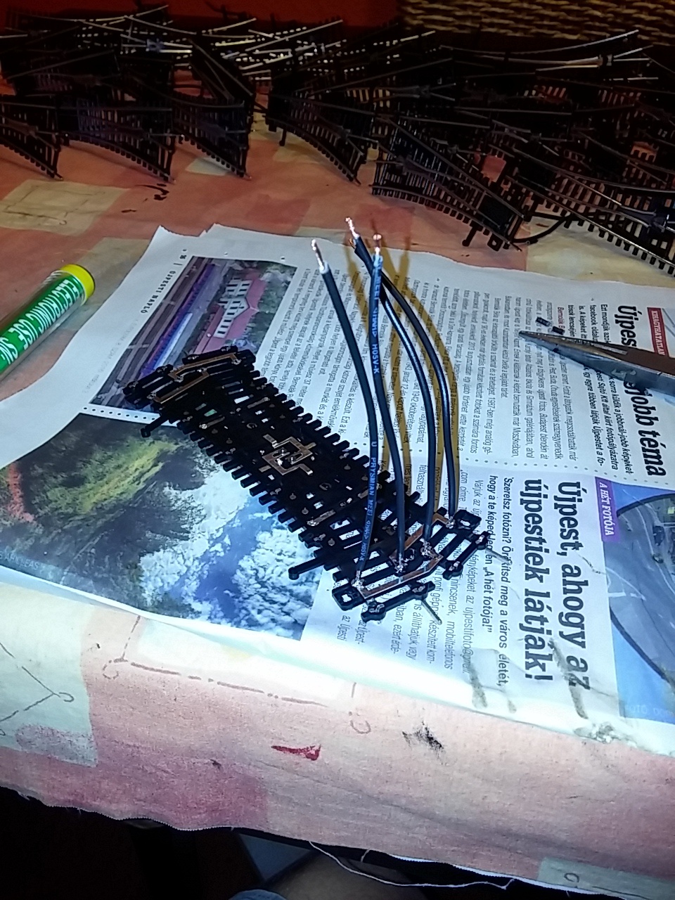

(#52810) jumo31 hozzászólása Válasz • Aug 26, 2016
