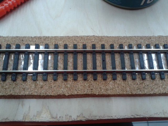

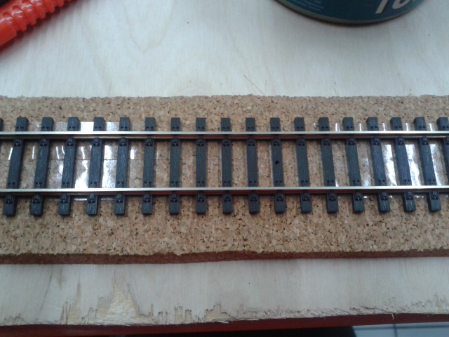

(#51115) gigantati hozzászólása Válasz • Máj 20, 2016

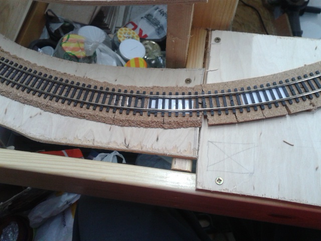

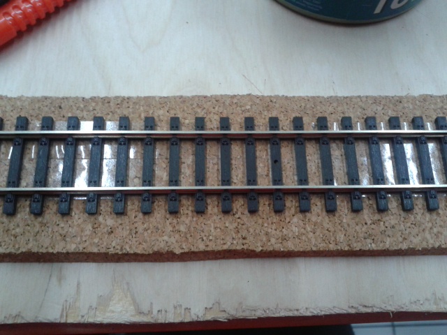

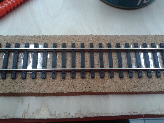

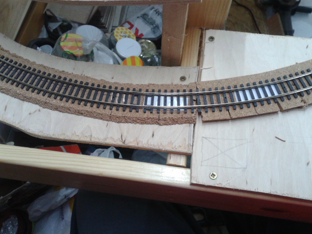

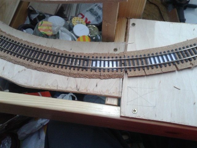

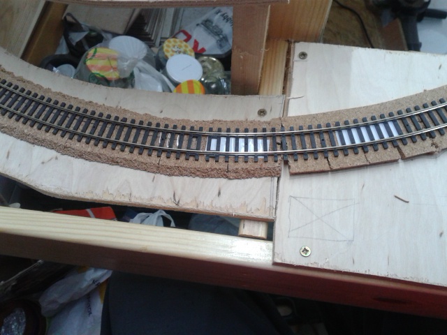

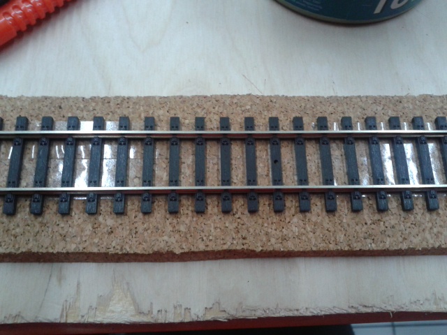

Tegnap elkezdődött a sinfektetés
Kezdetnek az alsó eldugott pályaszakaszon megpróbáltam néhány fektetési módszert. Kétoldalas ragasztóval (12 és 50 mm széleset is kipróbáltam) és szegeléssel.
A kétoldalas ragasztóval egész jól lehetett haladni, de nem igazán bízok benne, hogy hozzú távon is tartani fog, így (mivel itt nem lesz kavicságy) kapott egy sor szeget is.
A kétoldalú ragasztós rögzítésnél felvetődött bennem, hogy a ragasztófólia a talpfák között kilátszik (képen a fehér ill. fényes felület). Ha később erre kavicsot szórok és ragasztóval befolyatom megtapad fixen a fólián a kavics?
A fektetéssel párhuzamos a szakaszokra folyamatosan forrasztom a bekötővezetékeket is. 0,22-es sordott rézkábelt (riasztókábel) használok. Modulonként 4-5 helyen lesz megtáplálva.
üdv:ati

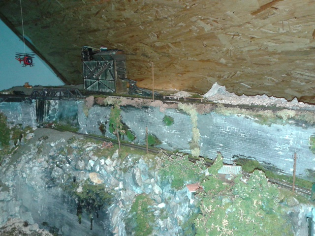

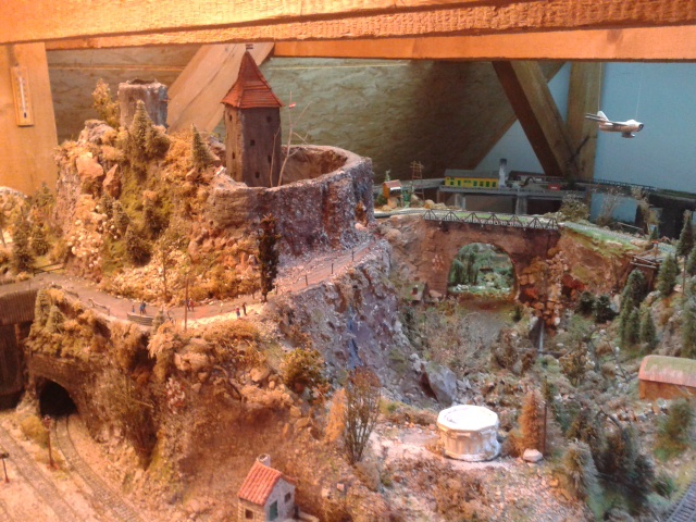

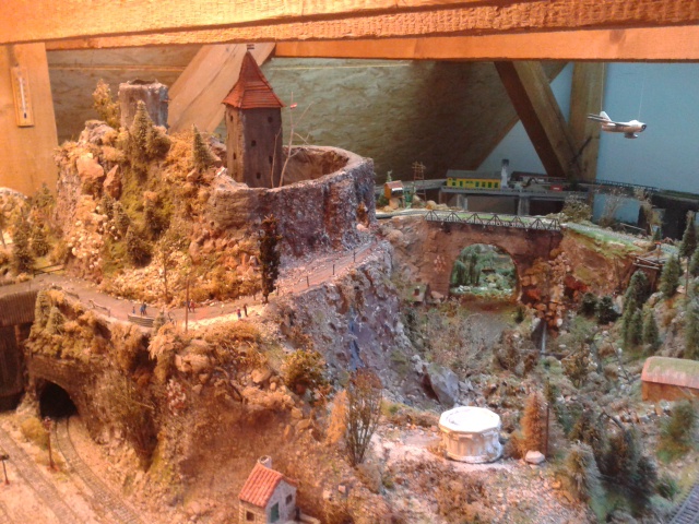

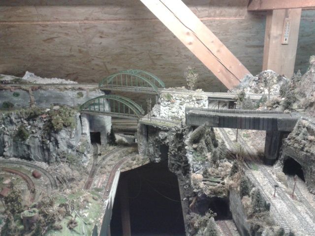

Lehet hogy nagyon OFF leszek, de máshol sen találtam hasonló témát)!

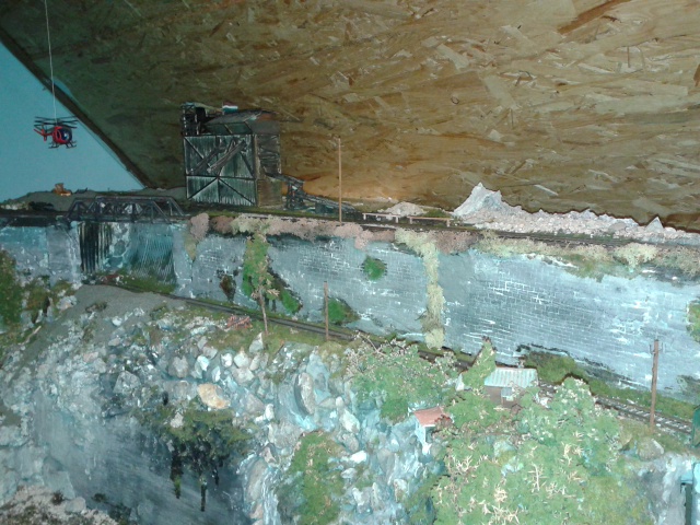

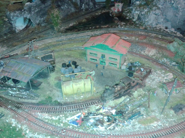

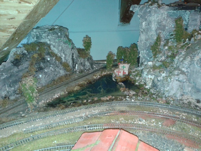

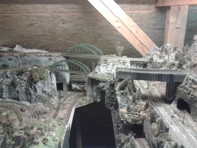

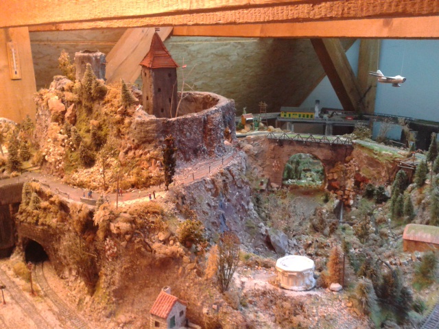

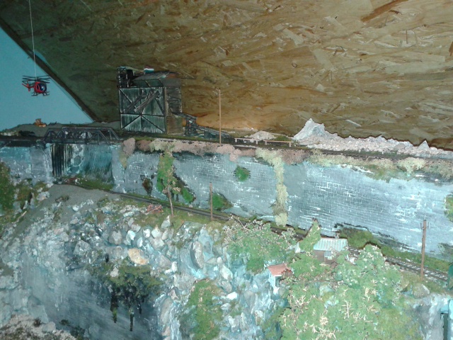

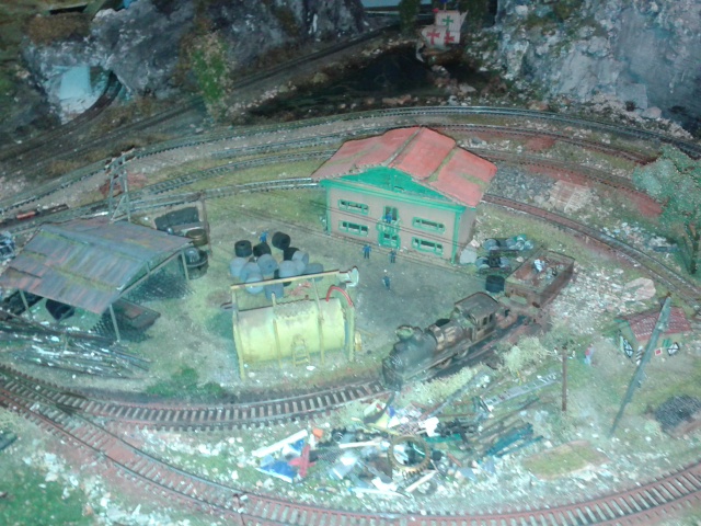

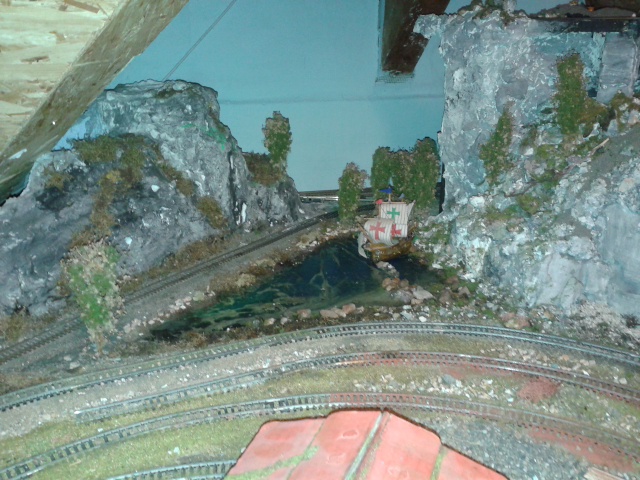

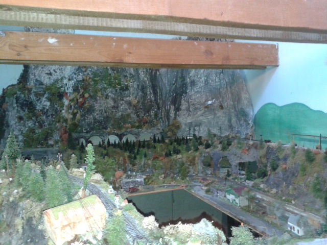

Egy kolllegámon keresztül kaptam infót, hogy ház adás-vétel kapcsán az új tulaj "megörökölt" egy H0 terepasztalt.
Tegnap elmentem megnézni. Szép kis darab. kb 20-25m2 alapterületű tetőtéri szobába van beépítve. Sajnos elég bennszülöttnek tűnik. A szobán van egy 60-as ajtó, az asztal pedig nem tűnik ésszerűen bonthatóank.
A probléma, hogy az új tulajnak nincsen vasútmodelezési ambíciója (sajnos ilyen emberek is létezniek ), de kibobni sem akarja.
Szerintetek érdemes ezt meghírdetni, vagy mit lehet egy ilyen helyzetben tenni?
Mellékelek néhány képet is.
üdv:ati

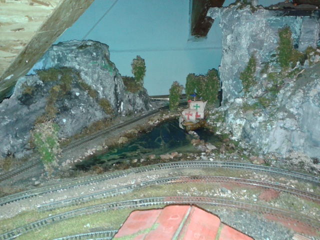

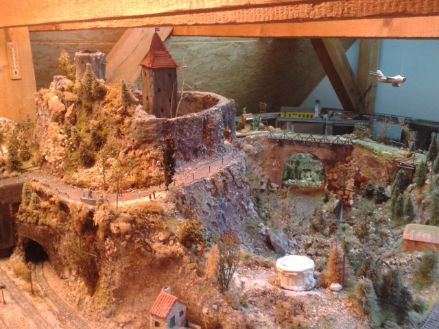

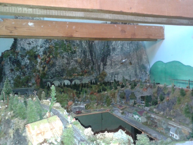

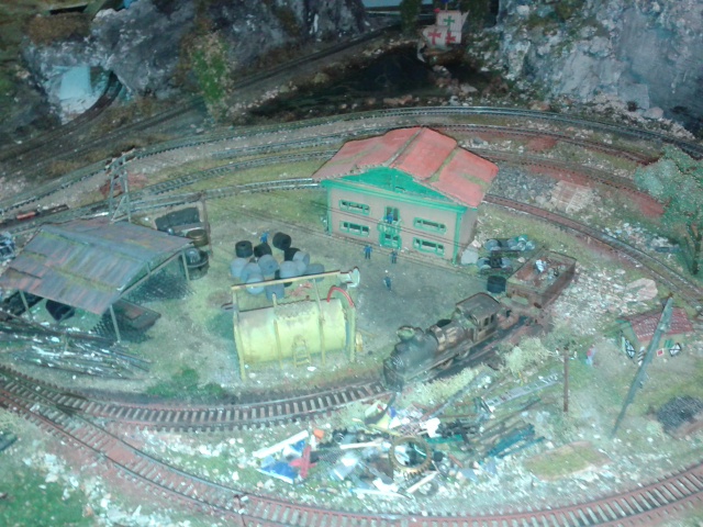

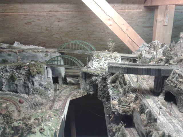

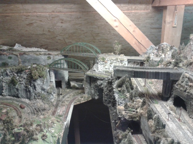

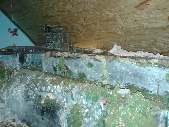

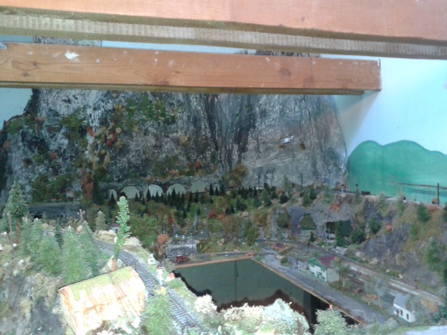

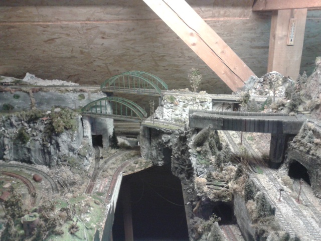

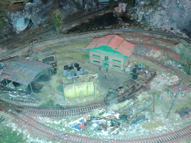

(#51117) gigantati válasza gigantati hozzászólására (#51116) Válasz • Máj 20, 2016
Még néhány kép.

(#51124) etwg válasza gigantati hozzászólására (#51116) Válasz • Máj 20, 2016
Sokat sajnos nem. Néhány éve én is hasonlo ügybe kerekedtem. Végül csak szétszedni ( inkább roncsolni) lehetett. A menthetö dolgok néhány hatalmas kartonba kerültek - több évig pihentek gondolván az unokákra. Azok sem tudtak semmit kezdeni az anyaggal, igy 2 karton hozzám került. A legértékesebbek számomra az elektromos dolgok voltak (miután nem H0-ban utazok), a többi meg majd el lesz cserélve.
Ezért is fontos mérlegelni a házi terepasztalok épitését, hogy azok hogyan mozdithatok, ha egyszer netalán arra kerül a sor. Az ilyen fix beépitett asztal sajnos csak az elenyészeté lehet.
(#51142) gigantati válasza gigantati hozzászólására (#51115) Válasz • Máj 23, 2016
Megvan a tökéletesek látszó megoldás. Síncsavar Könnyen visszabontható, gyors és csedes! rögzítés. Korábban arra nem is gondoltam, hogy az asztal mint egy erősítő szegeléskor a kalapácsütés zaját mennyire fel tudja erősíteni (éjszaka mikor az asztalon dolgozni tudok ez nem elhanyagolható szempont).
Ami viszont érdekes volt számomra. A PIKO HO sinszeg fejjel együtt 10mm hosszú. A parafa töltés 6mm, a sintalpfa 2mm, így a rétegelt lemezbe csak 1-1,5mm fogás jut. Ettől függetlenül elég fixnek tűnik a rögzítés.
ui: Amikor az első sínszakasz rözgítésével készen voltam (5-6 m sinszakasz) négy kocsival leellenőriztem az illesztéseket és hogy a betápok helyén a forrasztás nem okoz-e menteproblémát. A próba egy 20-30 preces kocsitológatós játékba csapott (annyira élveztem, hogy valami már mozog az asztalon). A család csak mosolygott rajtam (apu játszik )
üdv:ati

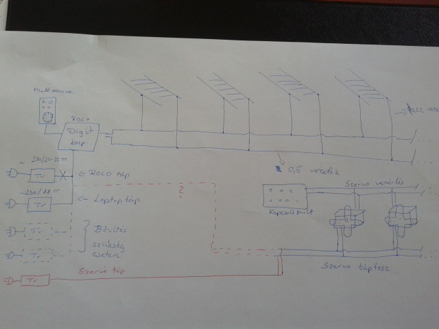

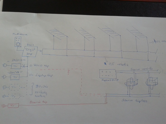

(#51233) gigantati hozzászólása Válasz • Máj 27, 2016

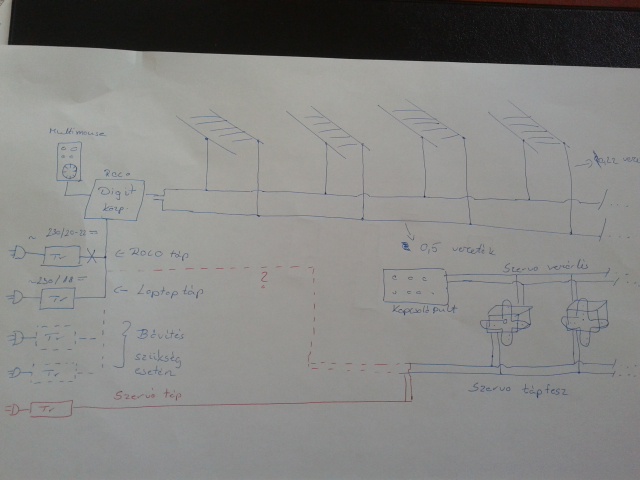

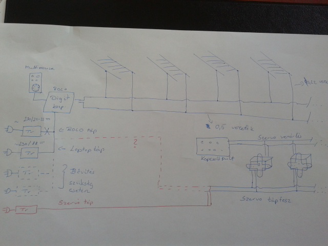

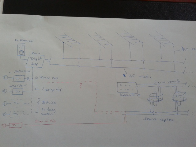

A lenti rajzon megróbáltam összeszedni, hogyan is kellene kialakítani a villamos bekötéseket.
A régi ROCO trafó-digit központ-bevezető sin vonalat átalakítva, a gyári trafó helyett egy laptop tápot (18V, 3,5A) kötnék be.
A digit központról pedig közvetlenül menne az elosztó és bekötő vezetékekre a digit jel. Alapvetően az asztalt a közopont után az elosztóvezeték (0,5-ös káblbel) járja körbe. Erről ágazik le a sinekhez a bekötővezeték. A digit jelnél mi a jobb kötési mód, a forrasztás, vagy a csoki?
A szervók tápfesz ellátásához használhatom ugyanazt a trafót (piros szaggatott), vagy jobb egy másikat (esetleg a leszerelt ROCO táp 20V) bekötni?
Ha egy idő után kinövöm a laptop tápot szerintetek mia jobb egy hasonlóval párhuzamosan kötni, vagy egy nagyobb teljesítményűre kicserélni?
üdv:ati
(#51234) etwg válasza gigantati hozzászólására (#51233) Válasz • Máj 27, 2016
Az nem biztos, hogy a legjobb megoldás amikor egy körbemenö vezetékhez kötözgeted a sineket. Ráadásul ha már igy csinálod jobb lenne a vastagabb vezeték (villamydrot 1,5mm2).
Én inkább a csillag elosztás ajánlanám. Az egy központi helyre tedd az áramforrást vagy egy jo nagy csoki elosztot és onnan vezesd a vezetékeket egyenként a sinekhez.
Ha szervokat a DCC- n keresztül vezérled ( szervodekoder) akkor ott ki van alakitva a szervok tápja. Ha nem, akkor jobb extra tápot használni majdnem teljesen elkülönitve a többi áramkörtöl. ( csak egy polus lehet közös).
(#51235) gigantati válasza etwg hozzászólására (#51234) Válasz • Máj 27, 2016
Köszönom az észrevételt.
A másik verzió nekem is a "csillag" jellegű kapcsolás volt. Azonban mivel négy modukból épül fel az asztal úgy gondolom, hogy modulonként fogok egy-egy csillagpontot kialakítani, ahová a tápot elviszem.
A szervók analóg kapcsolásúak lesznek, így akkor külön áramforrást kapnak.
(#51238) csíkosháTTú válasza gigantati hozzászólására (#51235) Válasz • Máj 27, 2016
Azt akartam is írni, hogy azt a trafót/tápegységet, amiról a DCC központ megy, ne használd másra, csak a DCC vezérlőhöz.
(#51240) etwg válasza gigantati hozzászólására (#51235) Válasz • Máj 27, 2016
Ha a szervok külön áramkörben vannak akkor nem kell nekik 6-7 V- nál több, de nagyon kemény táp (1A/szervo).

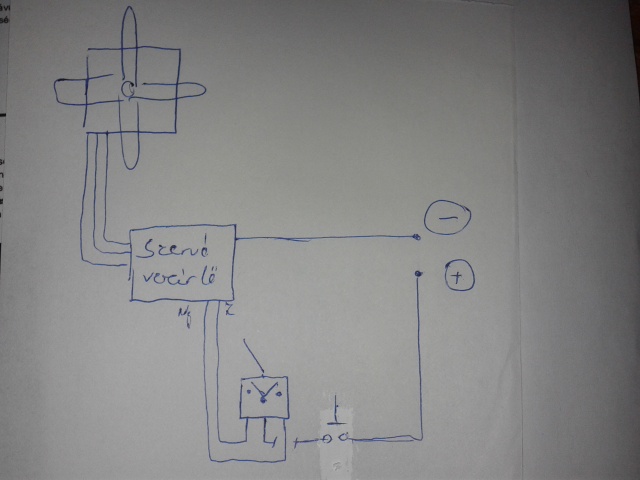

(#51280) gigantati válasza etwg hozzászólására (#51276) Válasz • Máj 30, 2016

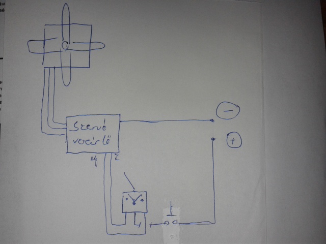

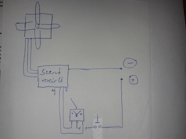

A tervem az, hogy a szervók csak állítás idejére lesznek feszültség alatt. Korábban hallottam hogy feszültség alatt "zizegnek" a szervók. Így két lehetőségen gondolkodom.
1 Minden váltóállító áramkörben egy nyomógomb és egy kapcsoló. A nyomogombbal zárom az áramkört, majd a kapcsolóval a váltót állítom.
2. Háromállású kapcsolót használok. Alapvetően üres állásban, fel-le csak a váltások idejére kapcsolok.
Az első bolondbiztosabbnak tűnik.
(#51281) somitomi válasza gigantati hozzászólására (#51280) Válasz • Máj 30, 2016
Létezik a háromállású kapcsolónak rugós változata, ami elengedve mindig középállásban marad. Általában ez az állás szokott a kikapcsolt állapot lenni.
(#51286) etwg válasza somitomi hozzászólására (#51281) Válasz • Máj 30, 2016
Egyszerübb 2 nyomogomb... (Amugy létezik kapcsolo is, a minap hozattam Kinábol egy marékkal, de ott sem mindennapos vagy 3 honapig várattak).

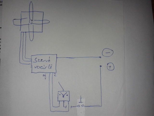

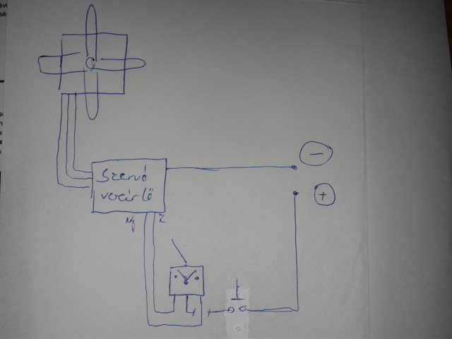

(#51440) gigantati válasza gigantati hozzászólására (#51280) Válasz • Jún 6, 2016
Ez így működőképes kapcsolás?
A nyomógombbal fesz alá helyezem, a kapcsolóval ide-oda váltok. A kapcsoló állása egyértelműen visszajelzi a váltó állapotát.
Háromállású rugós kapcsolót nem találtam a közelben.

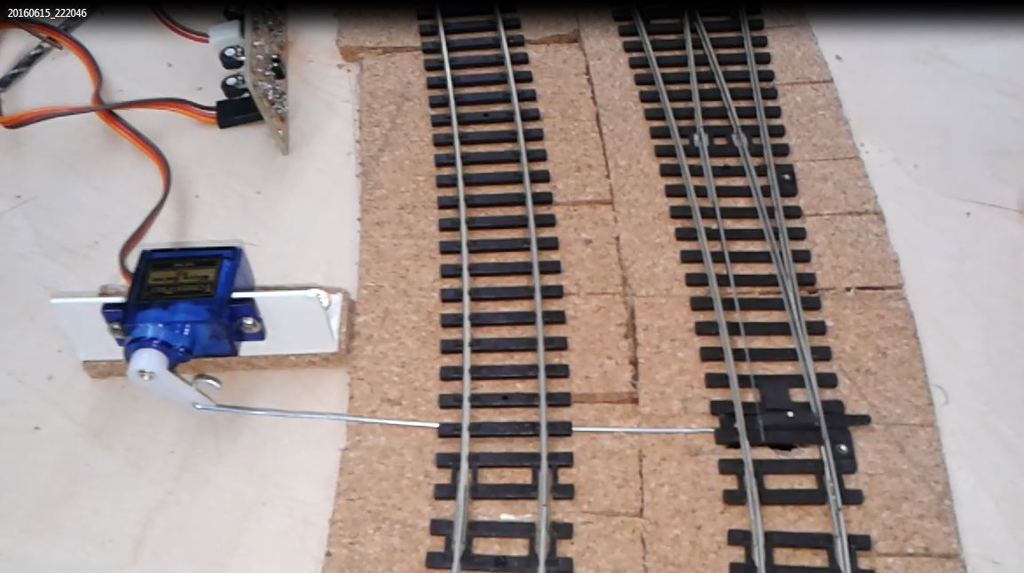

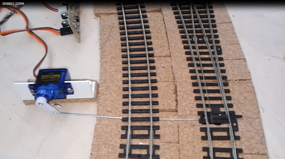

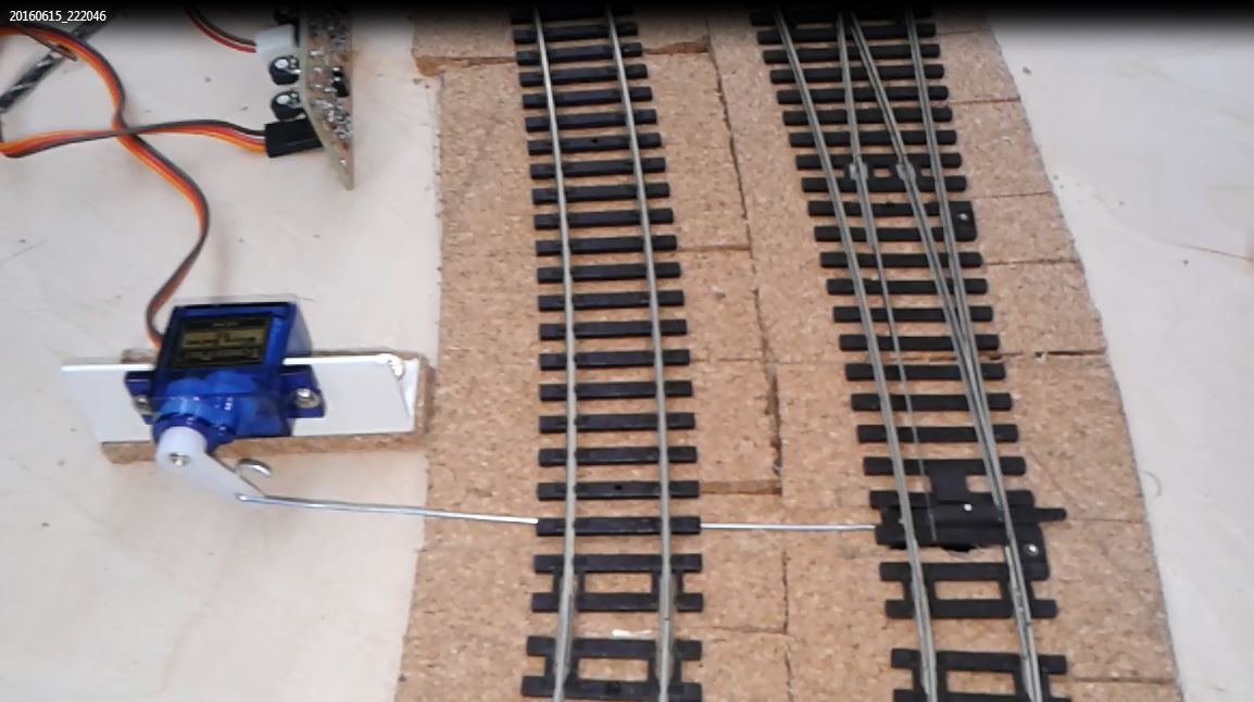

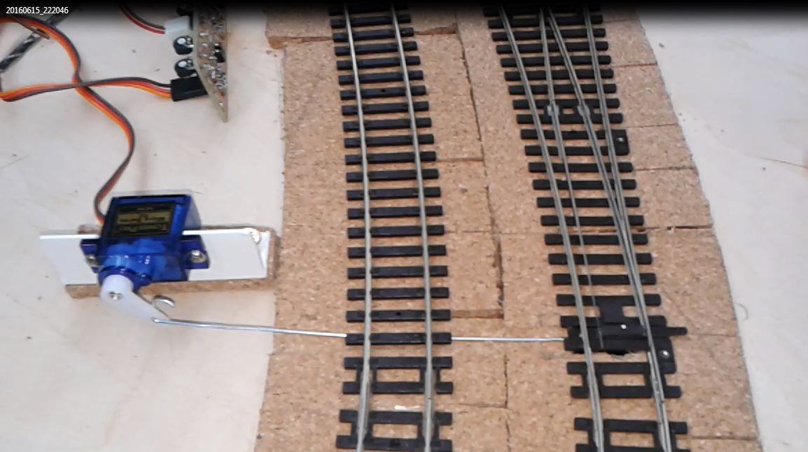

(#51608) gigantati válasza gigantati hozzászólására (#51440) Válasz • Jún 16, 2016

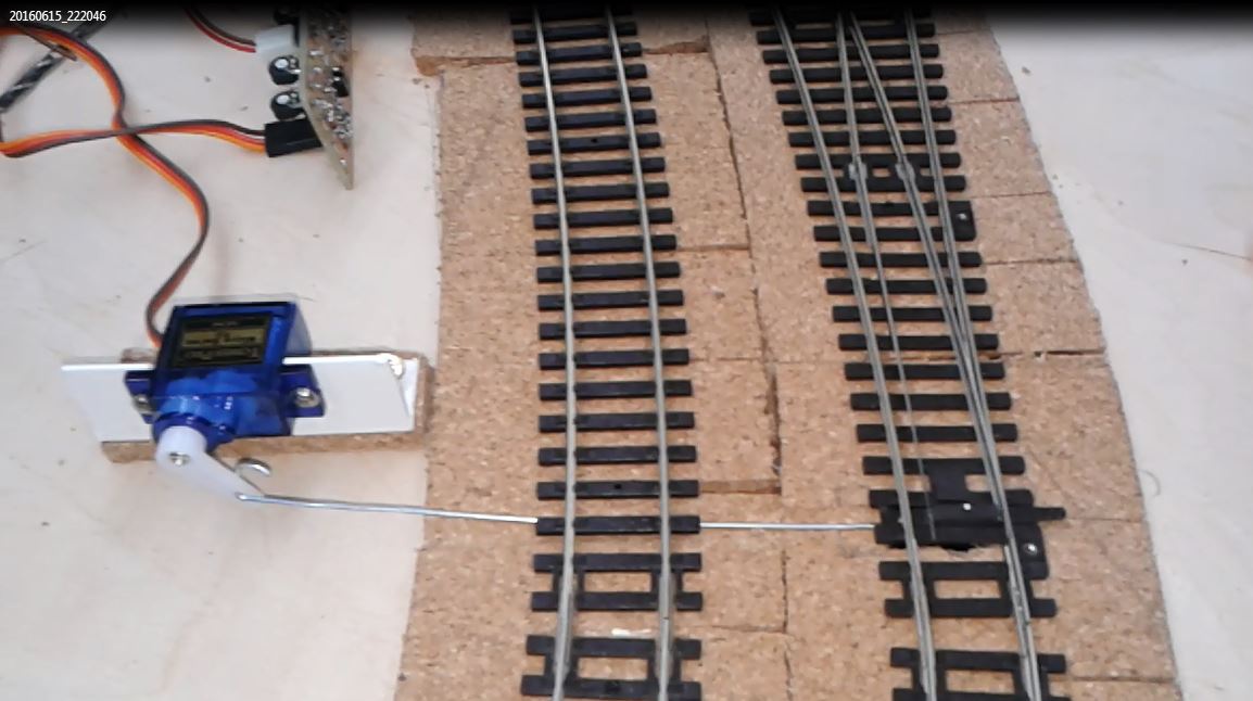

Az előző hozzászólásban lévő kapcsolással beüzemeltem az első váltót.
Sajnos itt és egy másik esetben csak fent tudom elhelyezni a szervót. Később ezek kapnak egy-egy álcázó épületet.
Videót sajnos nem tudtam csatolnia működésről a nagy (21MB) méret miatt, így csak képet küldök.

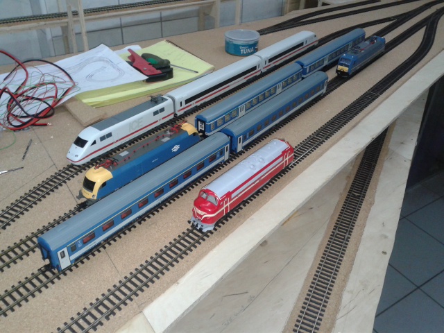

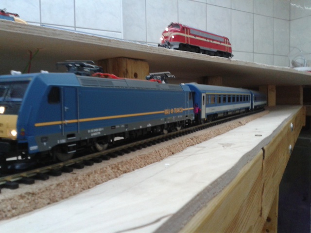

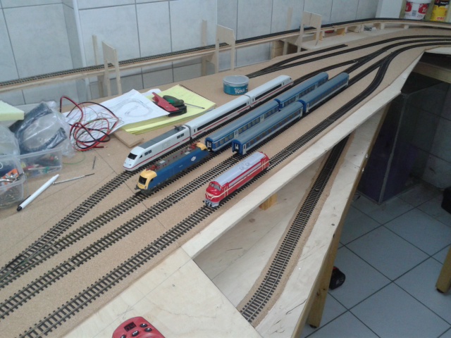

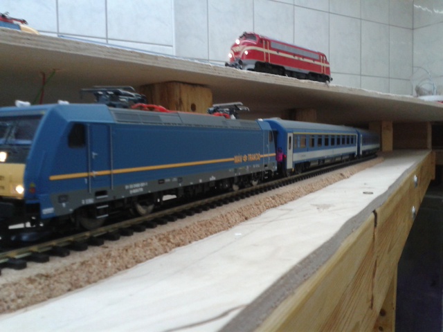

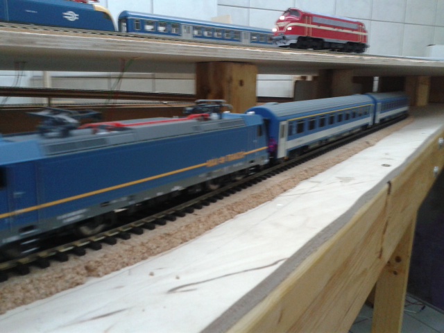

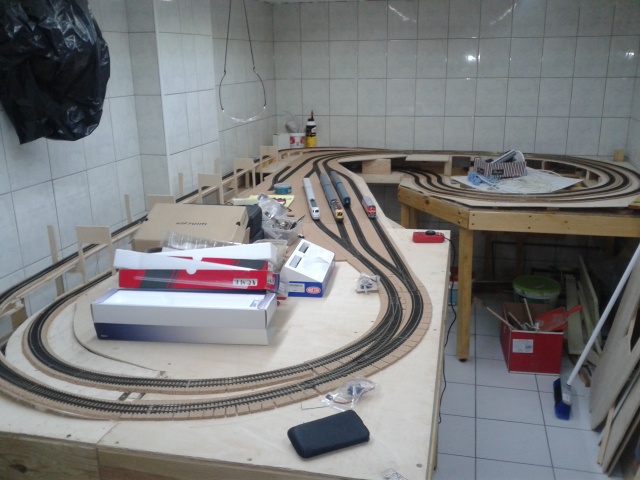

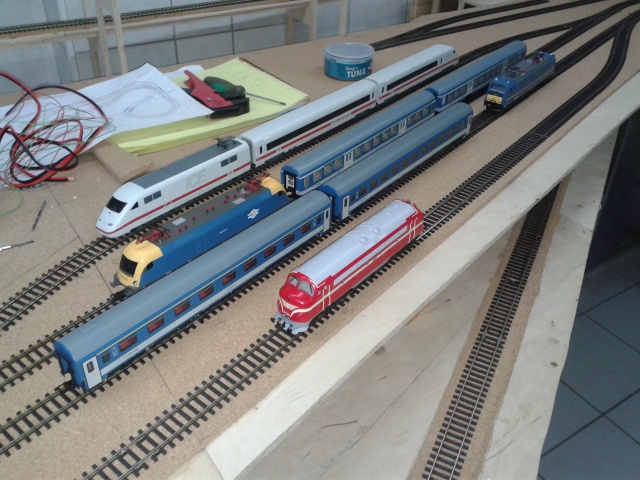

(#52114) gigantati hozzászólása Válasz • Júl 20, 2016

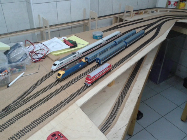

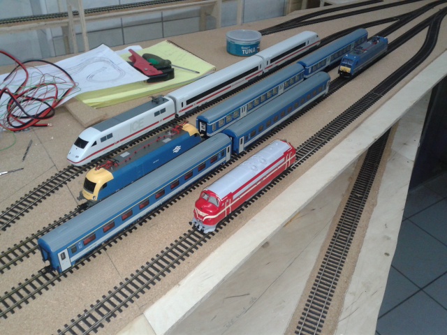

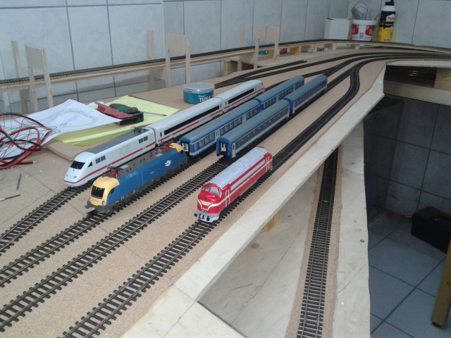

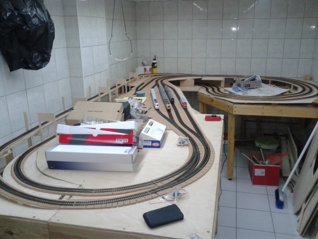

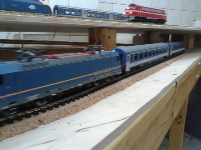

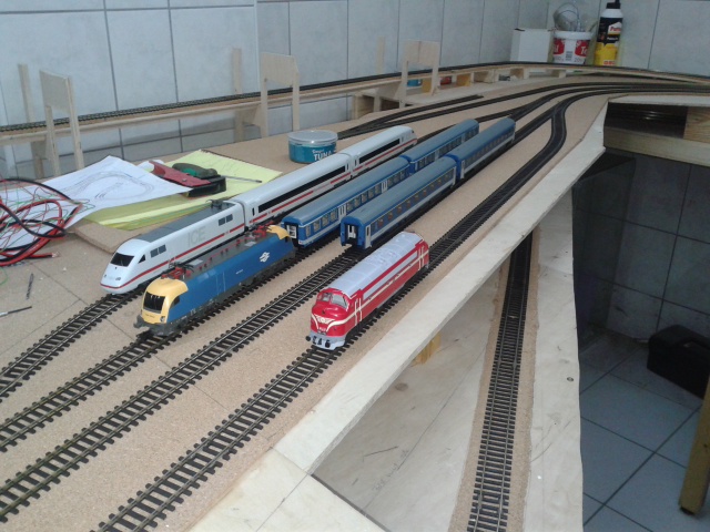

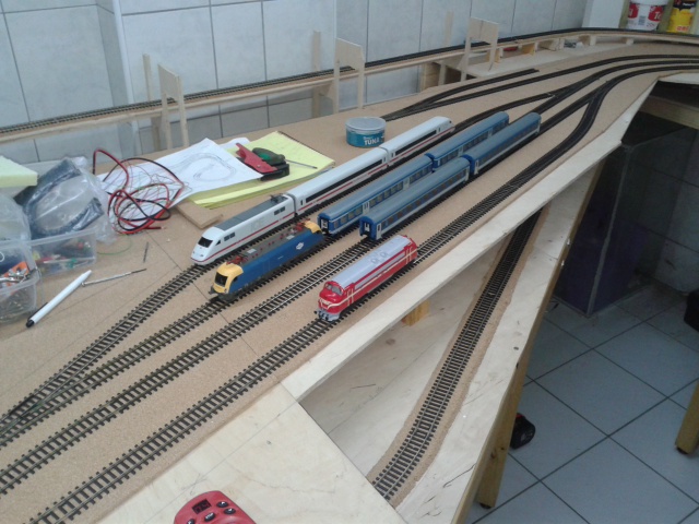

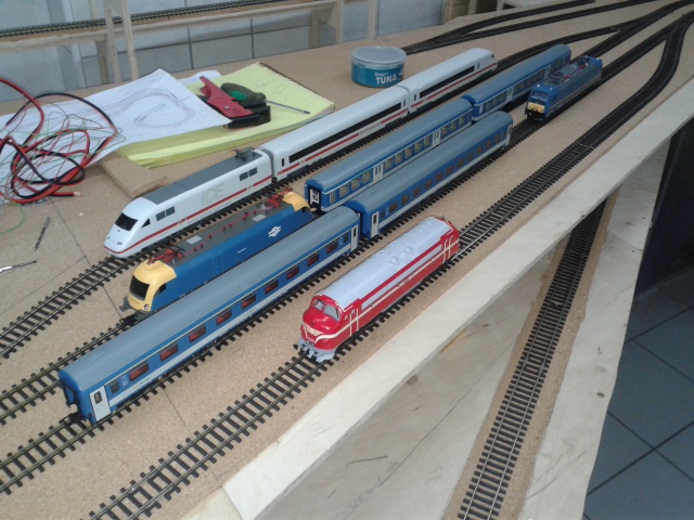

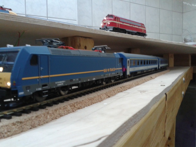

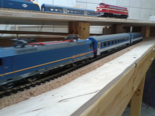

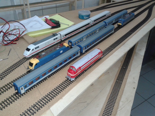

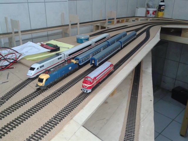

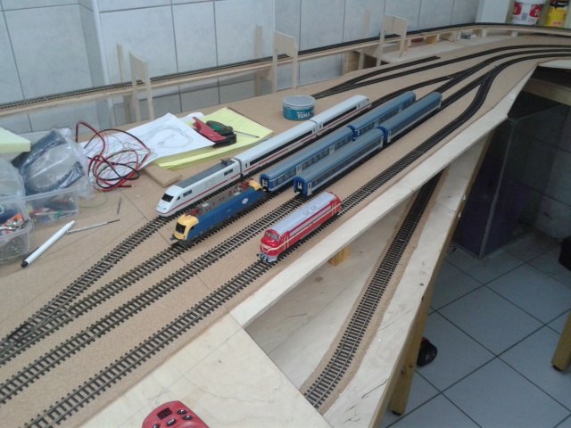

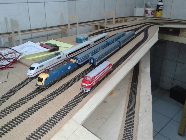

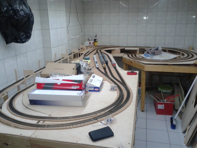

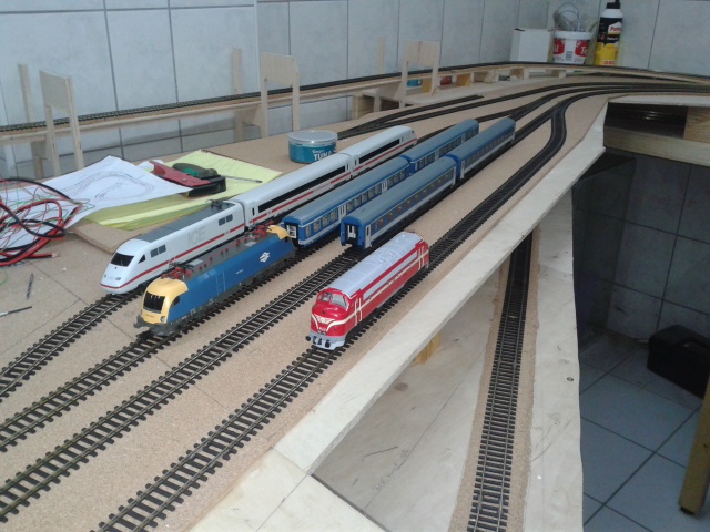

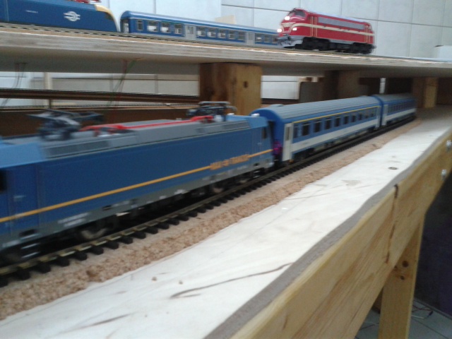

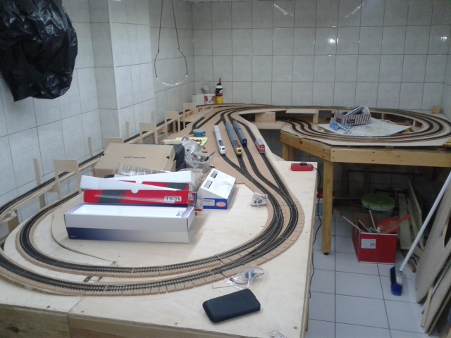

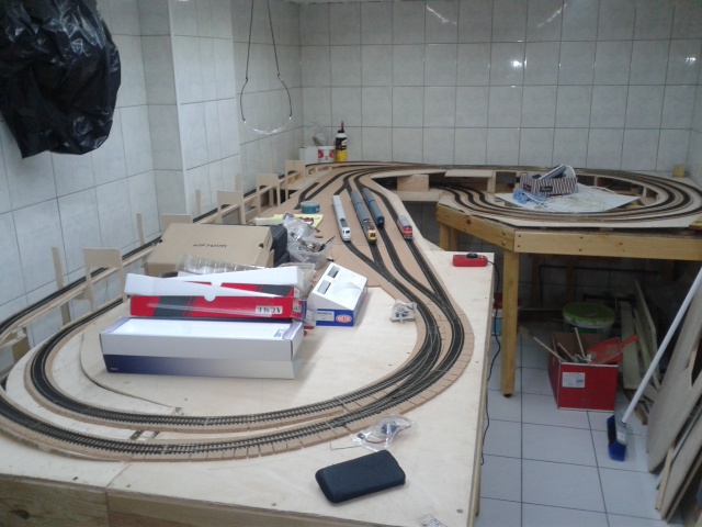

ELKÉSZÜLT a két vágányos főpálya a teher kiágazó vágánnyal!

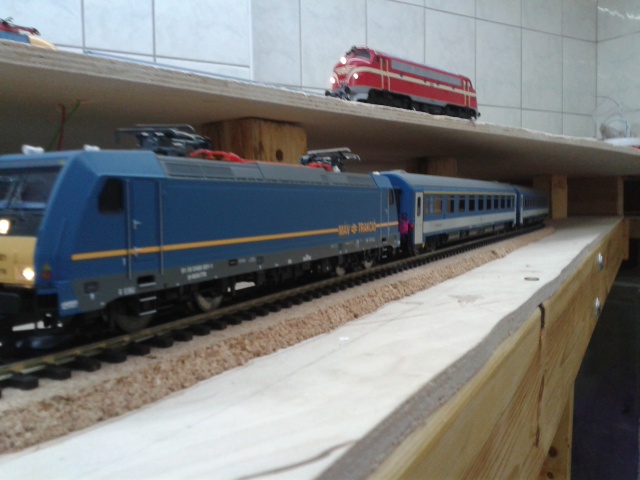

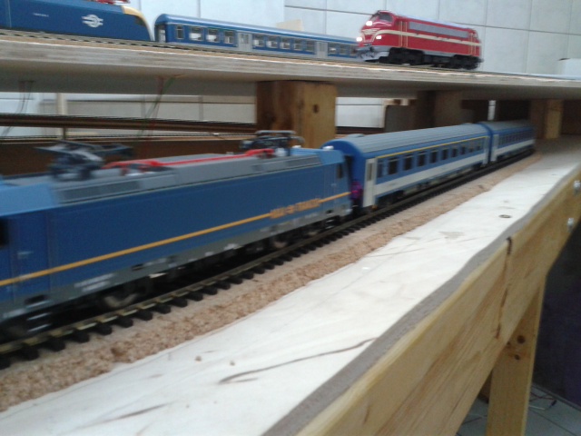

Tegnap megfuttattam a gördülőállomány egy részét. Eleinte itt-ott akadozott az áramellátás, de néhány kör után egyre jobb lett. Gondolom egy sinradír itt csodákat tud tenni. Ami érdekes volt, hogy folyamatos menetben a pálya két részén minden külső beavatkozás nélkül megszólalt a mozdony kürt.

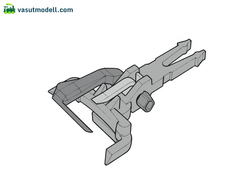

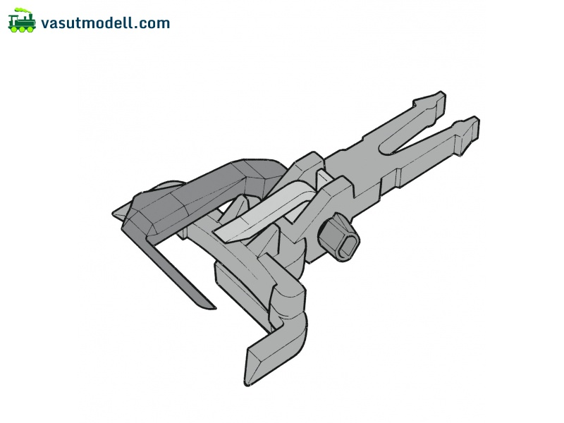

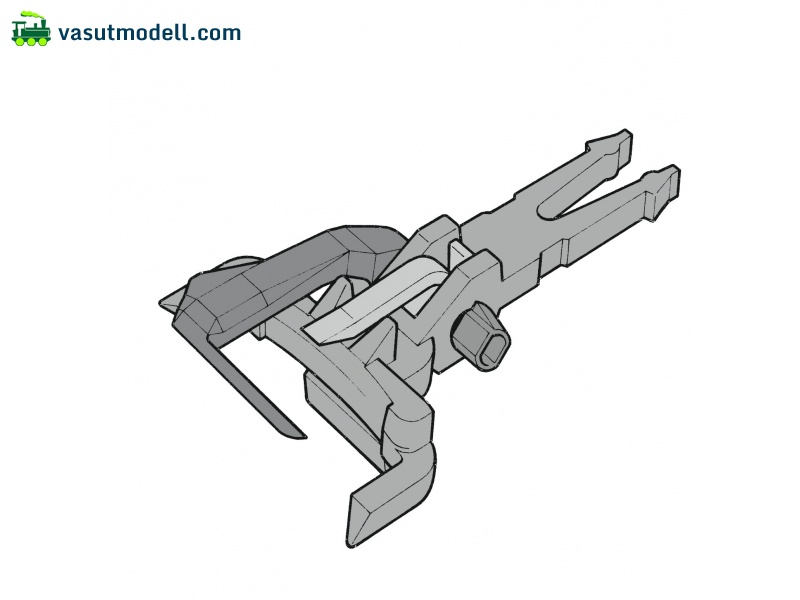

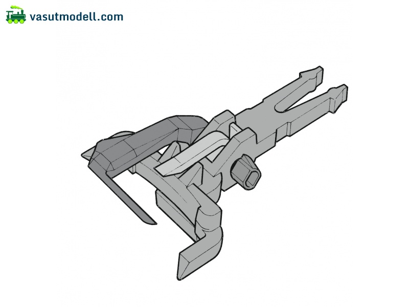

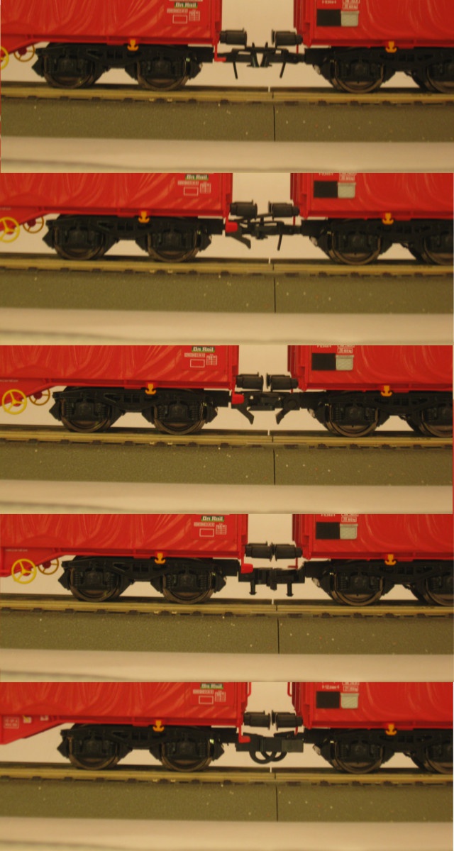

A másik érdekes téma a kuplungok lesznek. Hagyományos kengyeles(?) kuplungokat használok. A Tilling kocsik nagyobb sebességnél itt-ott leakadtak, az ACME kocsik talán egyszer. Ez a pálya egy bizonyos szakaszán többszőr (itt majd a pályát megpróbálom kicsit korrigálni), azonban véletlenszerűen a pálya több pontján is előfordult.
Lehet a kuplungokat kellene lecserélni. Erre van ötletetek?
Végezetül néhány kép.
üdv:ati

(#52118) nohab 74 válasza gigantati hozzászólására (#52114) Válasz • Júl 20, 2016
Szia! Én ezt a kettő használom a Tiilig és ACME meg a Fuggerth vagonoknál . Kép a netröl van .
(#52119) diginewl válasza nohab 74 hozzászólására (#52118) Válasz • Júl 20, 2016
Kinematikás kocsiknál mindenképpen ajánlott valamilyen közelkapcsoló.
A roco univerzál kuplungja azért jó, mert magával is kompatibilis, és a régi bügelekkel (no meg a mérklinnel is).
Viszont nem kapcsol olyan közelre.
A roco fecskefarka, 1,5mm-el közelebb kapcsol, szépen könnyedén, de csak magával kompatibilis. Elég jól viseli a szintbeli eltérések, de hirtelen emelkedőnél szétcsúszhat.
A Fleischmann-nak van még a profi kupplungja. Az is közelkapcsolós, mint a fecskefarok, könnyen kapcsol az is, de mással nem kompatibilis...
Szóval előnyök/hátrányok vannak.
(#52122) tumikas válasza diginewl hozzászólására (#52119) Válasz • Júl 21, 2016
Még a Trix/Maerklin kuplungja nagyon jó, biztos kapcsolás illetve a fekszint hibák sem bántják. Meg teljes egészében kompatibilis a bügelekkel, viszont sok Roco/Tillig személykocsival nem kompatibilis.
(#52128) csíkosháTTú válasza gigantati hozzászólására (#52114) Válasz • Júl 21, 2016

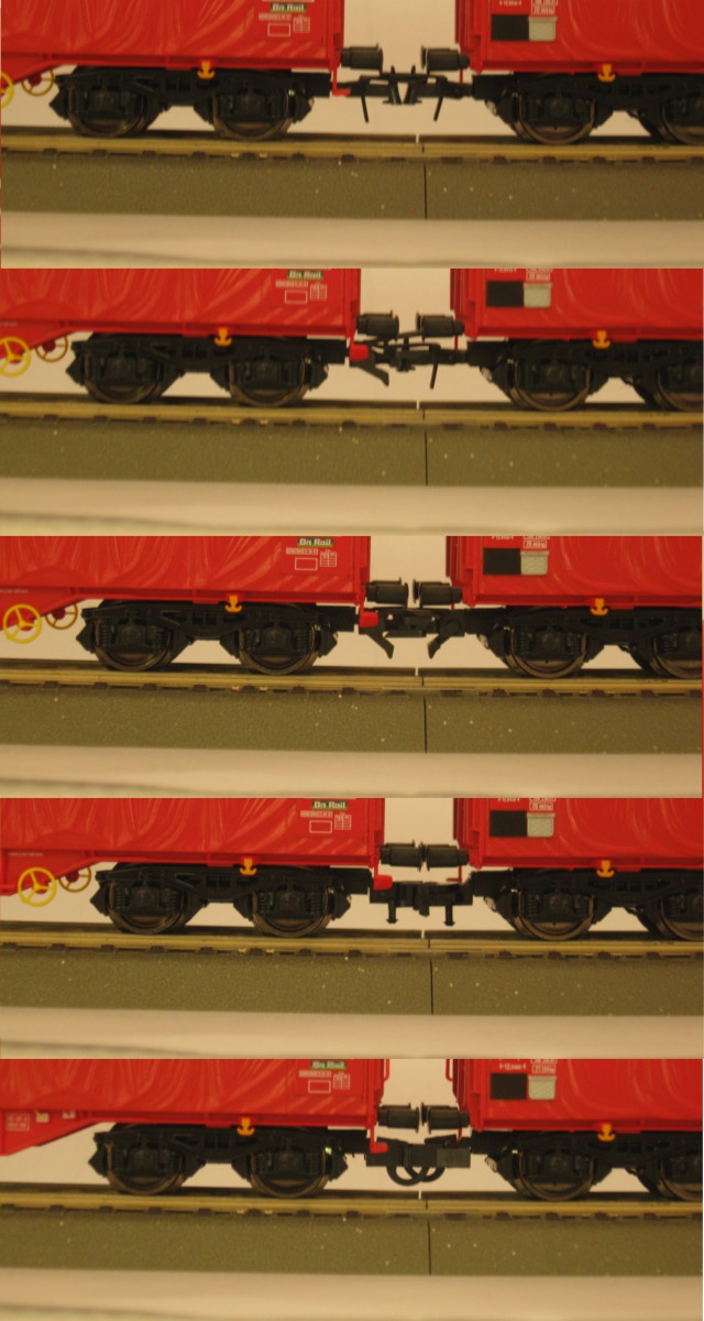

A legjobb kupplung a Fleischmann Profi. Igaz, ez a legdrágább is, és - ahogy írták már lőttem - nem kompatibilis egyetlen más tipussal sem. De ez csak akkor gond, ha vendég járművek érkeznek, amiken nem ilyen van.

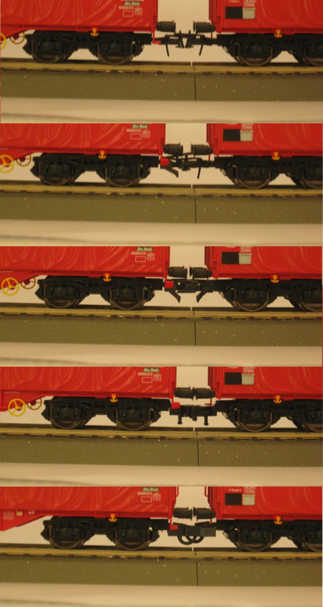

(#52134) somitomi hozzászólása Válasz • Júl 21, 2016

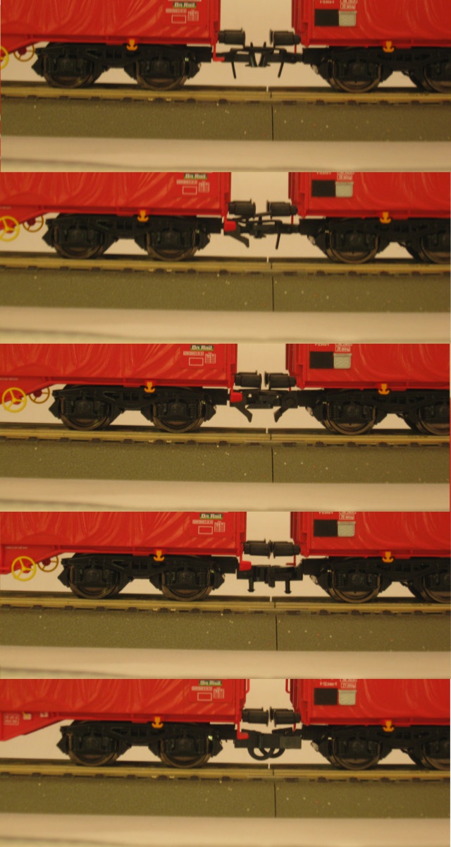

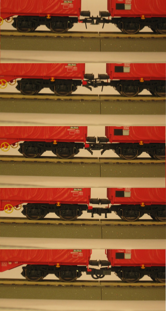

Lefotózgattam a kuplungos dobozban előforduló példányokat az összehasonlítás kedvéért. Felülről lefelé: kengyeles, felemás (Roco univerzál+kengyeles), Roco univerzál, Fleischmann profi, Roco kurz.
