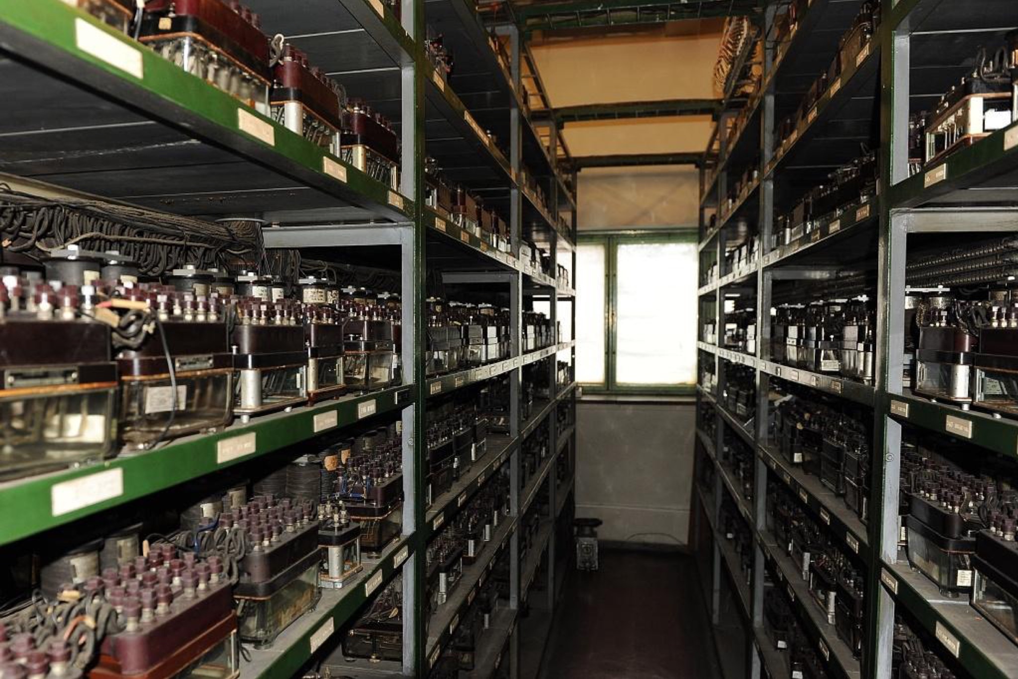

(#59570) róbertke válasza etwg hozzászólására (#59567)
Máj 28, 2018 |
Angyalföldön, Biatorbágyon és Budaörsön a Forgalmiban van a reléállvány. Érd-elágazásnál meg ott a toronyban. Többi helyen ahol dolgoztam Siemens-Halske "tekerőlantos" berendezés volt... |
(#59571) etwg válasza róbertke hozzászólására (#59570)
Máj 28, 2018 |
Az a reléállvány, ami a tábla közelében van, ha jol emlékszem (de már olyan régen volt, hogy lehet hogy vannak ujabb változatok) csak ismétlörelékböl áll illetve a panel helyi meghajto és ellenörzö áramköreit tartalmazza (pl az izzok kiégése, nyomogombok kontaktusai stb), az nem maga a Domino. Ez is elöször a Dominonál bukkant fel. |

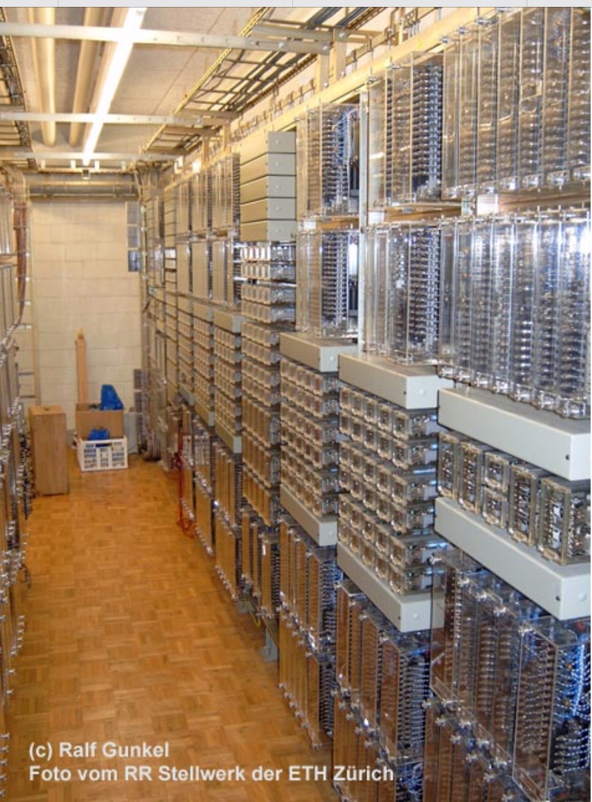

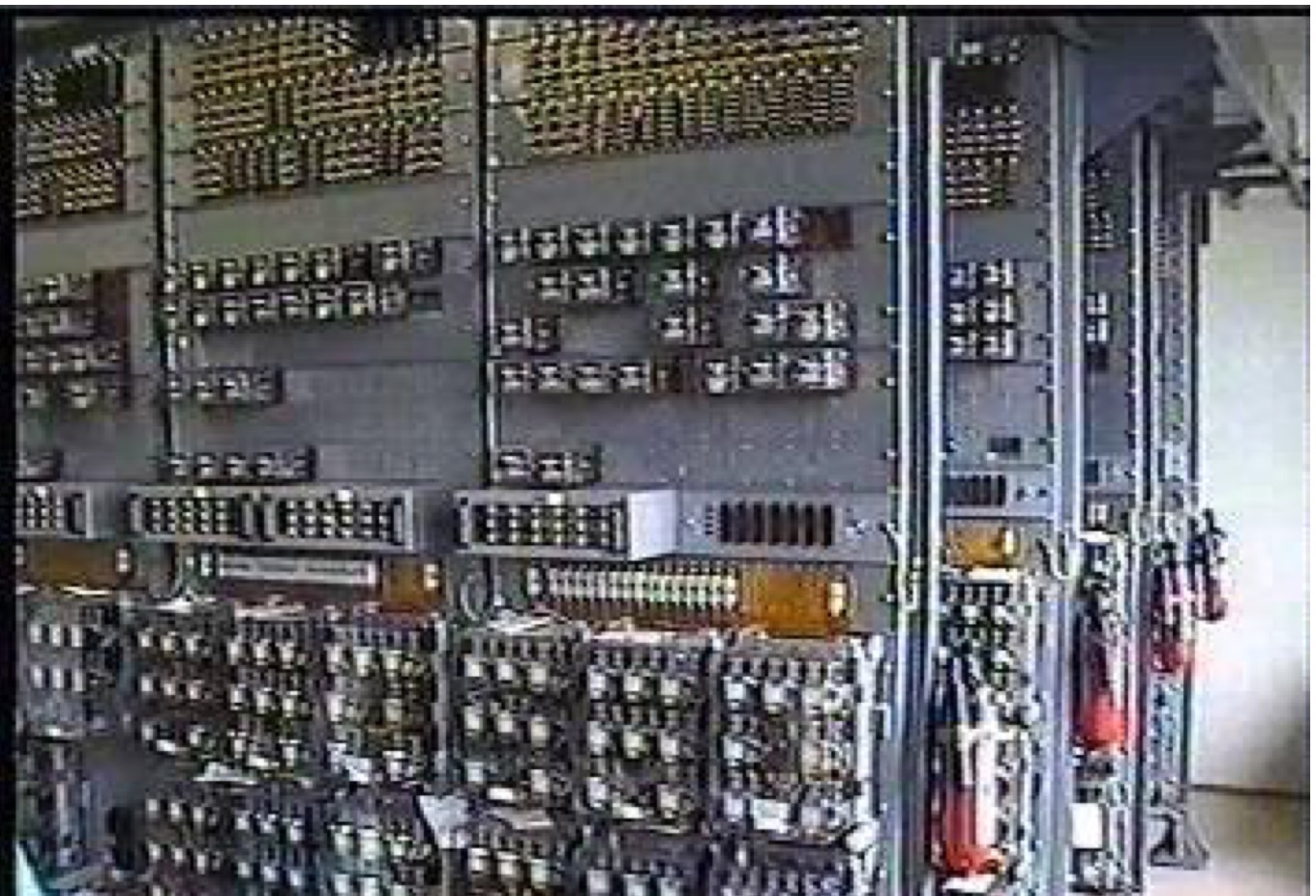

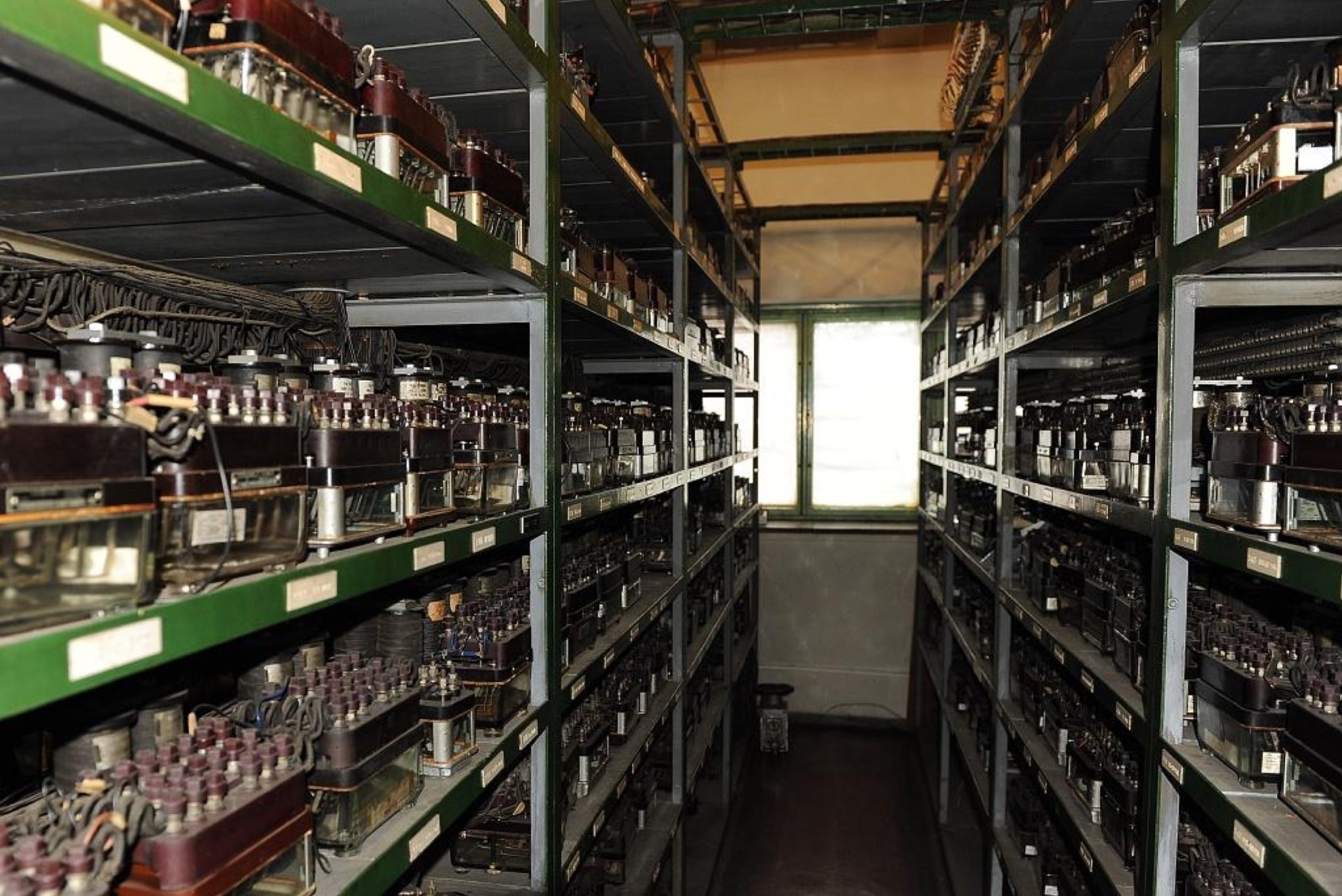

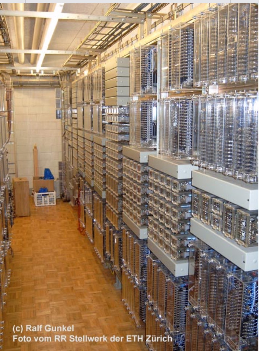

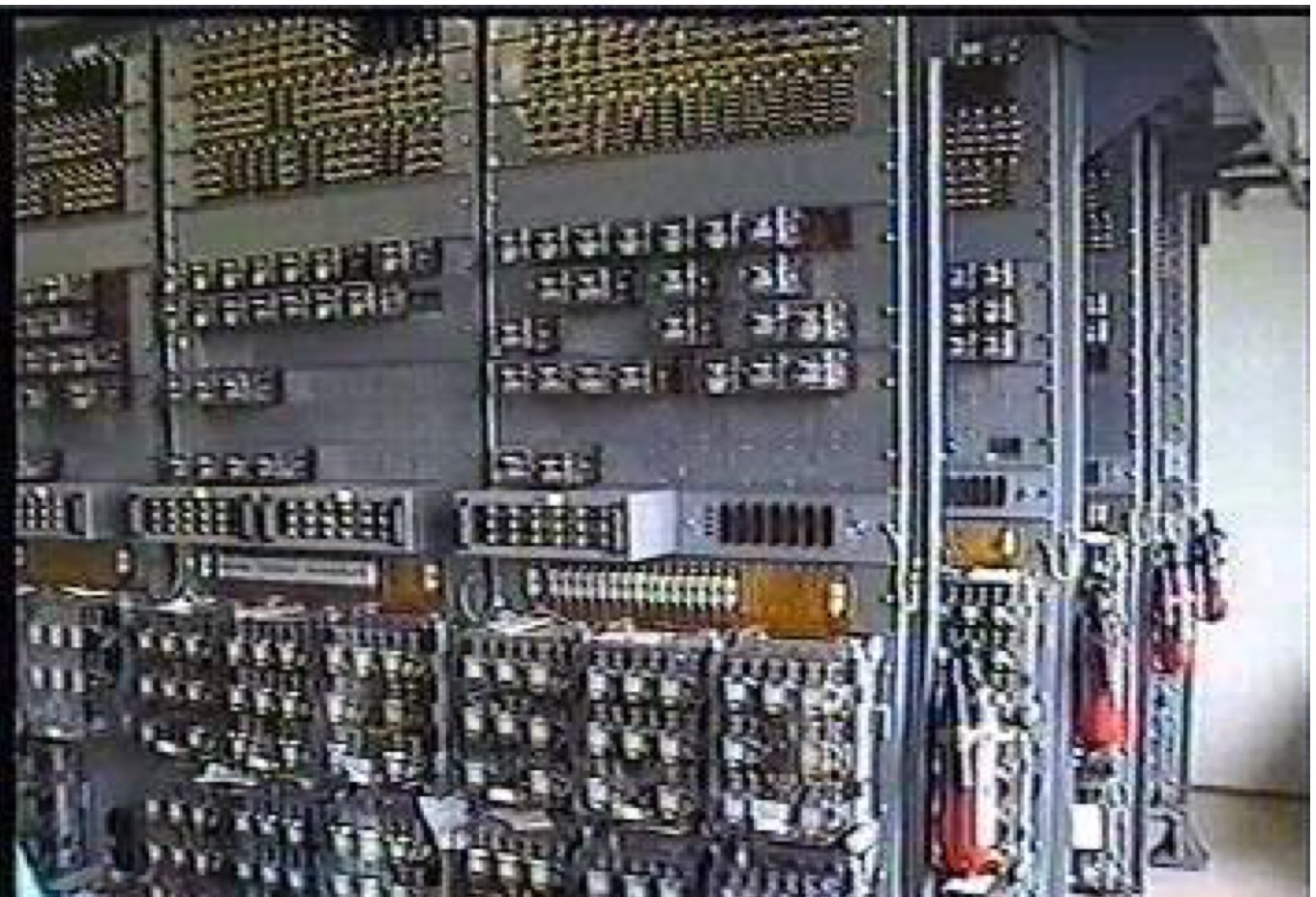

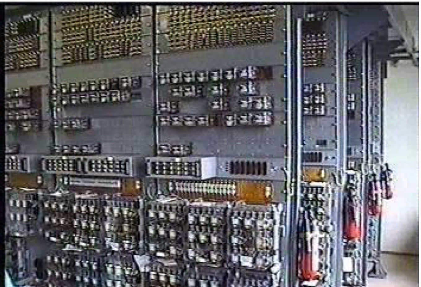

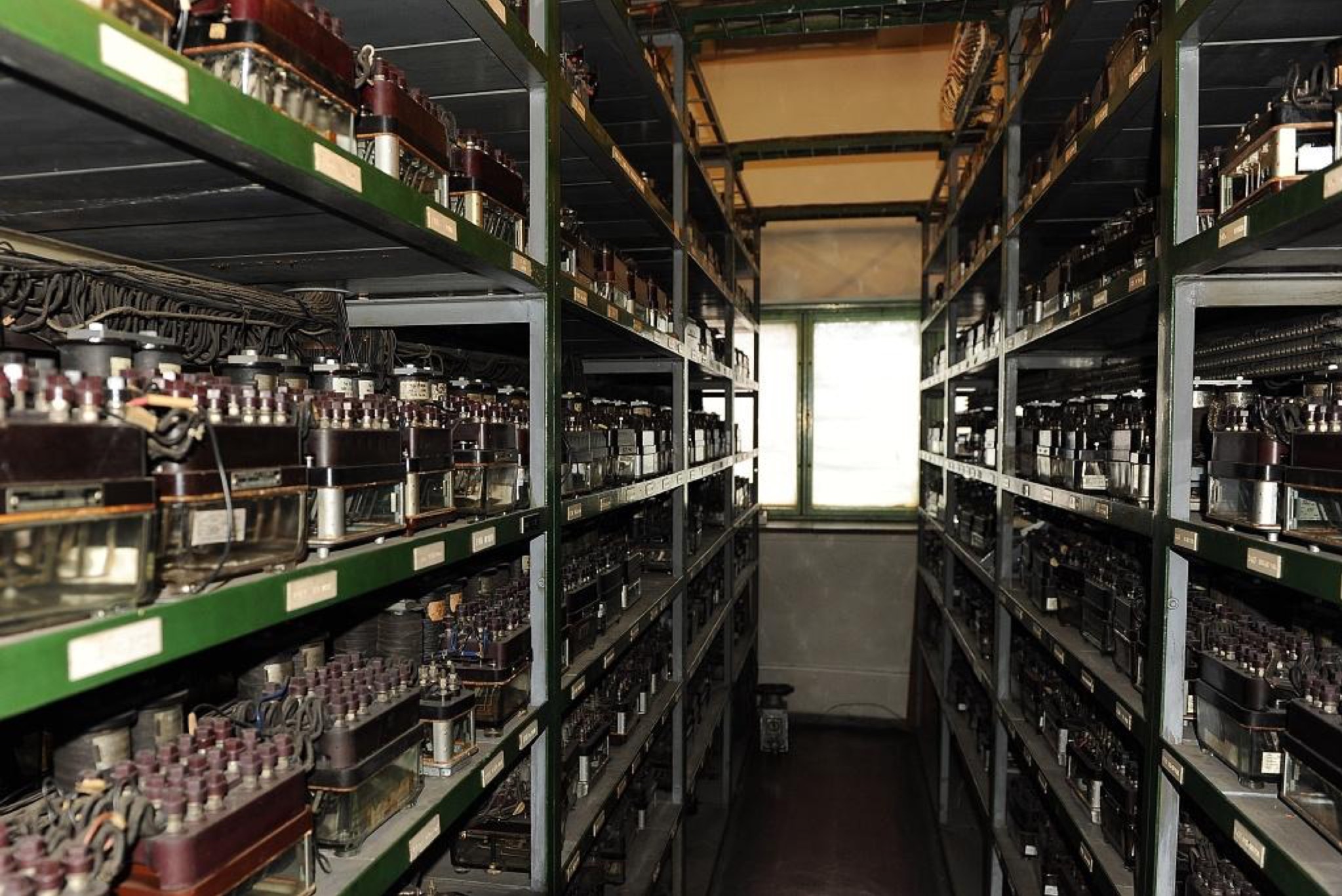

(#59572) etwg válasza etwg hozzászólására (#59571)
Máj 28, 2018 |
Én ilyen állványokra emlékszem, ahol papucsban és vékony reszelökkel müködtünk, amikor karbantartás volt. (Domino biztber - elsö kép)
A másik képen meg az akkor biztonságosnak tartott megoldásokkal ( azok a "kis akváriumok)" maguk a relék, amiket rendszeresen vizsgáltatni kellett az erre szakosodott laborban. Azokat a karbantartás alatt nem volt szabad kinyitni. Ezek a relék voltak a foglaltságrelék, meg a jelzörelék, váltorelék stb., az alapvetö biztonsági összefüggésekkel - pl nem engedélyezték a szabadra állitást, ha a foglaltsági jelzö nem esett le.
Az utolso képen meg a sokkal egyszerübb reléállványok, ahol un biztonsági vasuti kisrelék voltak (kevés kontaktussal), kezelö pulthoz vezetö jelekkel, amik azon nagy relék alapján jelezték ki a vágányutat, és választották a lehetséges vágányutakat, de közvetlenül, nem hozhattak létre engedélyezö parancsot.
Itt voltak a legnagyobb különbségek a Domino meg a Westinghouse/orosz/AZD biztberek között.
A Domino pult, amit mi ismerünk, gyakorlatilag csak a monitor szerepét játszotta a biztberben, maga a biztinsági berendezés a háttérben volt külön helységben. (Állomási biztber). |

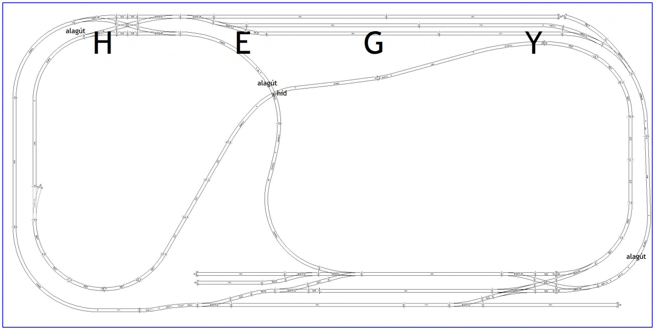

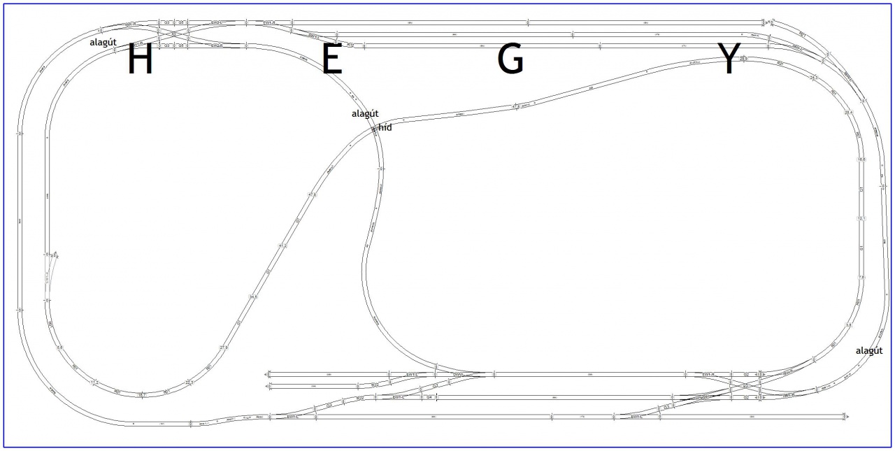

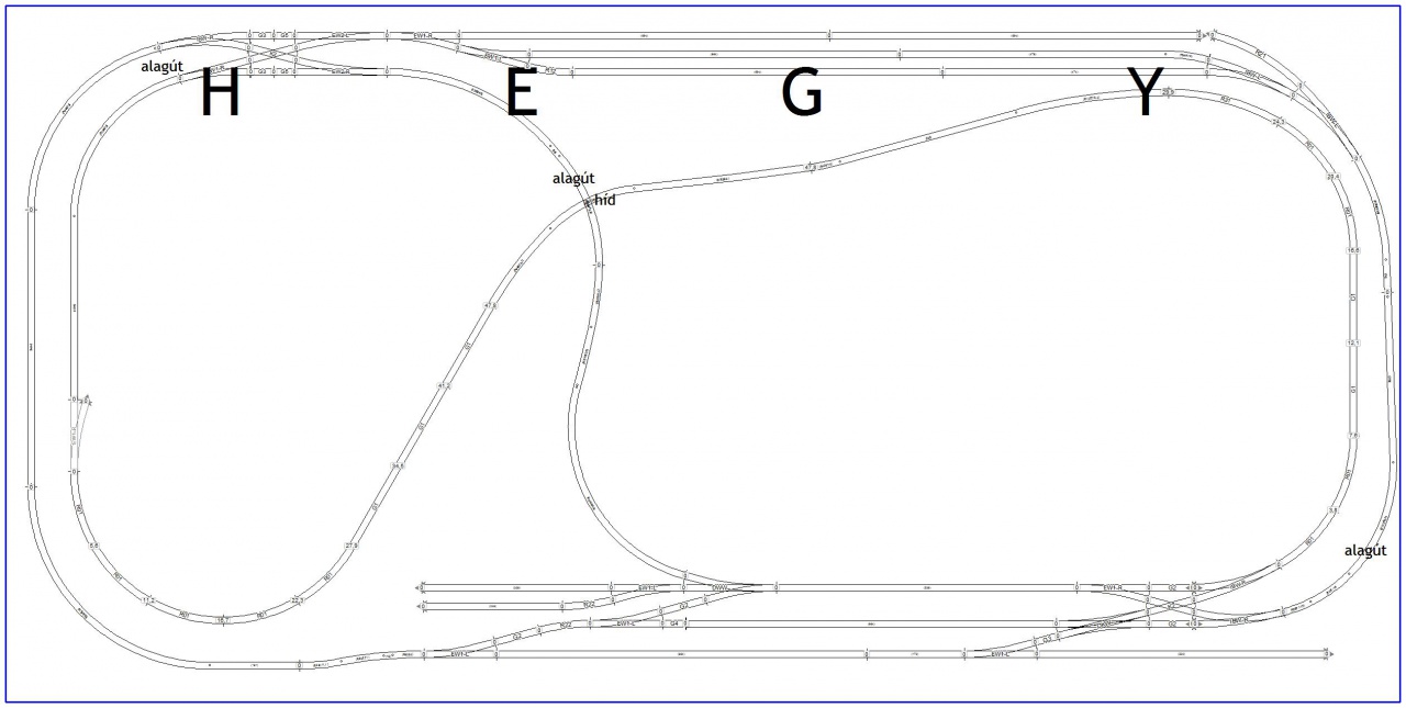

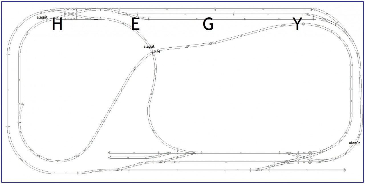

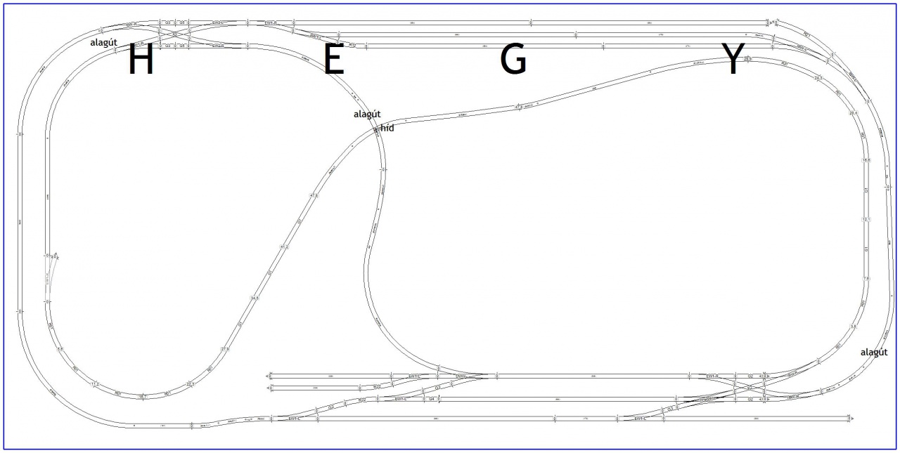

(#60076) Charon hozzászólása
Júl 20, 2018 |
Csatoltam a jelenlegi pályatervet, remélem látszik rajta a vonalvezetés lényege.
Hátul hegy, rejtett pályaudvar, hogy legyen egy kis változatosság is. A belső kör alapötlete az, hogy bal oldalt egy kis megálló, turistáknak, esetleg egy csonka.... még nem eldöntött, van-e értelme, helye.  Majd az emelkedő megy fel a hegyoldalba, ott oldalazva egy hídon keresztezi az alagút felett az ott eltűnő másik vonalat... Kicsit meredeknek tűnik, és szűk is az ív, de helyhiány, ugye..
A kívánt mozdonyok és rövid kéttengelyes vontatmány simán elmegy a tesztnek megépített nyomvonalon.
A közeli rendező nekem azért tetszik, mert ha jól látom éppen lehet egy kis tolatgatósat játszani rajta és minden irányból minden irányba lehet továbbítani.

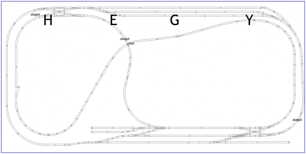

A két nagyobb üres placcot nem szívesen zsúfolnám tele sínekkel, oda némi terepépítés, sziklamászók balra, lanka, rét jobbra, egy-két épület, alpesi jelleggel.
Mivel ez még koncepció, persze lusta voltam eldolgozni helyenként (összekötések), de remélem kapok így is visszajelzéseket.
Előre is köszi! |
(#60077) pinyo39 válasza Charon hozzászólására (#60076)
Júl 20, 2018 |
A belső kurfli helyett építhetnél két kanyarral egy lankásabb emelkedőt egy hegyi végállomással a végén, alul meg egy kétvágányos fővonal is mehetne dilikörben. De mielött nekiállsz érdemes a gugliba ràkeresni: gleisplan. Rengeteg érdekes vonalvezetés van fenn, sokszor komplett terepépítési javaslattal. |
(#60083) hamel válasza Charon hozzászólására (#60076)
Júl 22, 2018 |
Arra figyelj a tervednél, hogy mindkét belső összekötés a két állomás között hurok , ami zárlatot okoz, ha nem szigeteled ki . Megfelelő áramkörrel megoldható, ha előre gondolsz rá. (kövesd le a sinszálakat indulástól érkezésig, a külső sinszál belsőként érkezik az ellenoldalra ) |
(#60085) novakerno válasza hamel hozzászólására (#60083)
Júl 22, 2018 |
Ezen kívül, célszerű a táplálásba egy-egy hurokmodult is betenni, ha kényelmesen akarsz vonatozni. Én támogatom pinyo39 javaslatát, én is valami hasonlóra készülök, egy egyszerű alapkör és egy ebből kiágazó hegyvidéki mellékvonal. Persze ez csak egy ötlet. |
(#60096) proba válasza hamel hozzászólására (#60083)
Júl 23, 2018 |
De nehogy kivedd az egyik hurkot, mert nem tudod visszafordítani a szerelvényt. |
(#60099) Charon válasza proba hozzászólására (#60096)
Júl 23, 2018 |
@pinyo: gyakorlatilag amíg mások a "facebookra tolják a szelfit" én a holtidőimben pont ilyesmiket nézegetek. Pont ezért is rejtettem el a dilikör hátulját, a terepre is konkrét elképzelések vannak, mikor-mit-hol láttam és megtetszett...  működik-e nálam, passzol-e a képbe.
-> Arra gondolsz, hogy ne legyen az alagutas bejárat, csak maradjon a hidas hegyi vonal és az valahol jobb oldalon fent egy mini állomás, ahol körbejárja a mozdony és vissza?
@hamel @novakerno - gondoltam ám rá én is!
Két FZ-1 van erre célra izzítva (belső-külső), különösen figyelve a szakaszolásokra is, ésszel próbálom megakadályozni a baleseteket.
@proba: pontosan ezért került be dupla hurok, hogy mindkét irányban tudom fordítani  |
(#60100) diginewl válasza Charon hozzászólására (#60099)
Júl 25, 2018 |
Nem szeretnék károgni, de analógban ez a két hurok elég nagy odafigyelést fog majd kívánni. (merre tekerjük a gombot, hogy előre menjen a vonat, ne hátra).
Gondold végig.
(DCC-ben ez nem probléma) |
(#60102) proba válasza diginewl hozzászólására (#60100)
Júl 25, 2018 |
Ha szét lehet választani az irányt meg a sebességet akkor lehet nem akkora gond. Ha a transzformátor után tesz egy irányváltó kapcsolót, azt kapcsolgatva a potméteren az irány stabilan tartható. A hurokmodulra nem tudom rá lehet e húzni valahogy ezt a feladatot. Bár a több vonat egyidejű ellentétes irányú közlekedtetése valószínű embert próbáló feladat lesz. ( talán lehetetlent súrolja.) De a játékban ez a szép. Egy dilikör kit érdekel, a pályaépítőkön kívül. Soha nincs baleset, nem történik semmi váratlan, ha figyel az ember. |
(#60103) róbertke válasza Charon hozzászólására (#60076)
Júl 25, 2018 |
Kezdetnek tanulmányozásra: datenbank-gleisplaene
Alapból elhagynám a Hegy bejáratánál a Hózentrógert, és négyvágányosra építeném át a rejtett állomást. Zárlat lehetősége kizárva.
Az állomásod kibővíteném 5 vágányosra, a kettős csonkát - gondolom az lenne egy fűtőház - átraknám jobb oldalra. A mellékvonalra egy kétvágányos kis állomáska szinte kéreti magát. A vonalra még elhelyeznék két peront, megállóhely gyanánt. |
