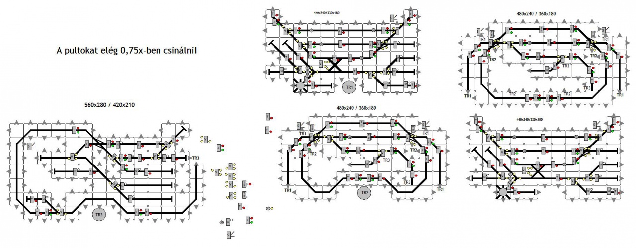

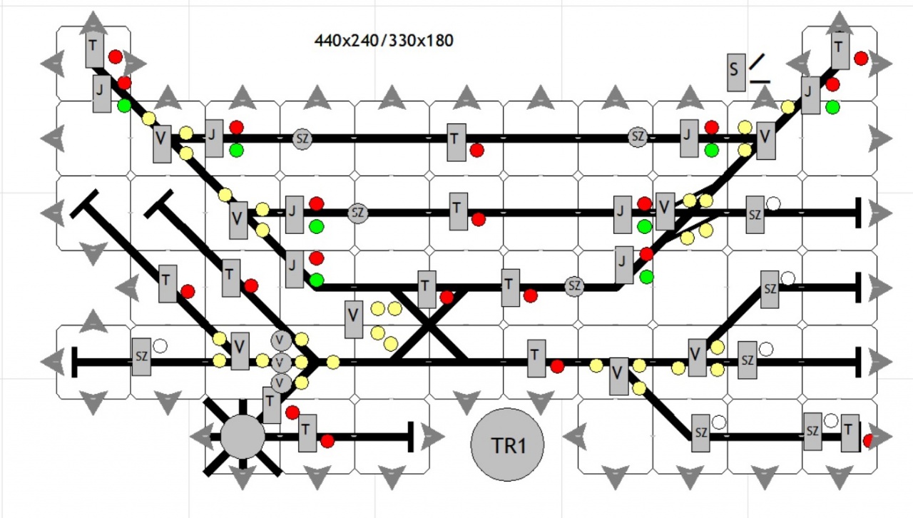

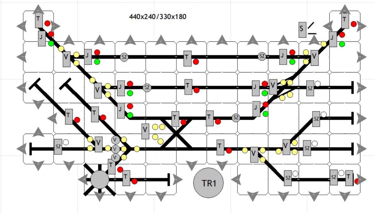

A váltó visszajelző LED elhelyezésével kapcsolatban volna javaslatom. Engem zavar a vágányútban világító piros szín, mert gondolom a jelzőknek is tervezel visszajelzést, és ott is van piros. Én úgy tervezem, hogy egy közömbös színnel (fehér, vagy sárga) jelzem az irányt olymódon, hogy a váltó kimeneti oldalán egy-egy LED van az egyenes és a kitérő irányban. Azon még gondolkodom, hogy még szemléletesebbé tehető, ha beteszek egy harmadik LED-et a bejövő irányból ami folyton világít, így mintegy "fénysor" mutatja a vonat haladási irányát.
Ez csak egy ötlet.
Üdv: Ernő |

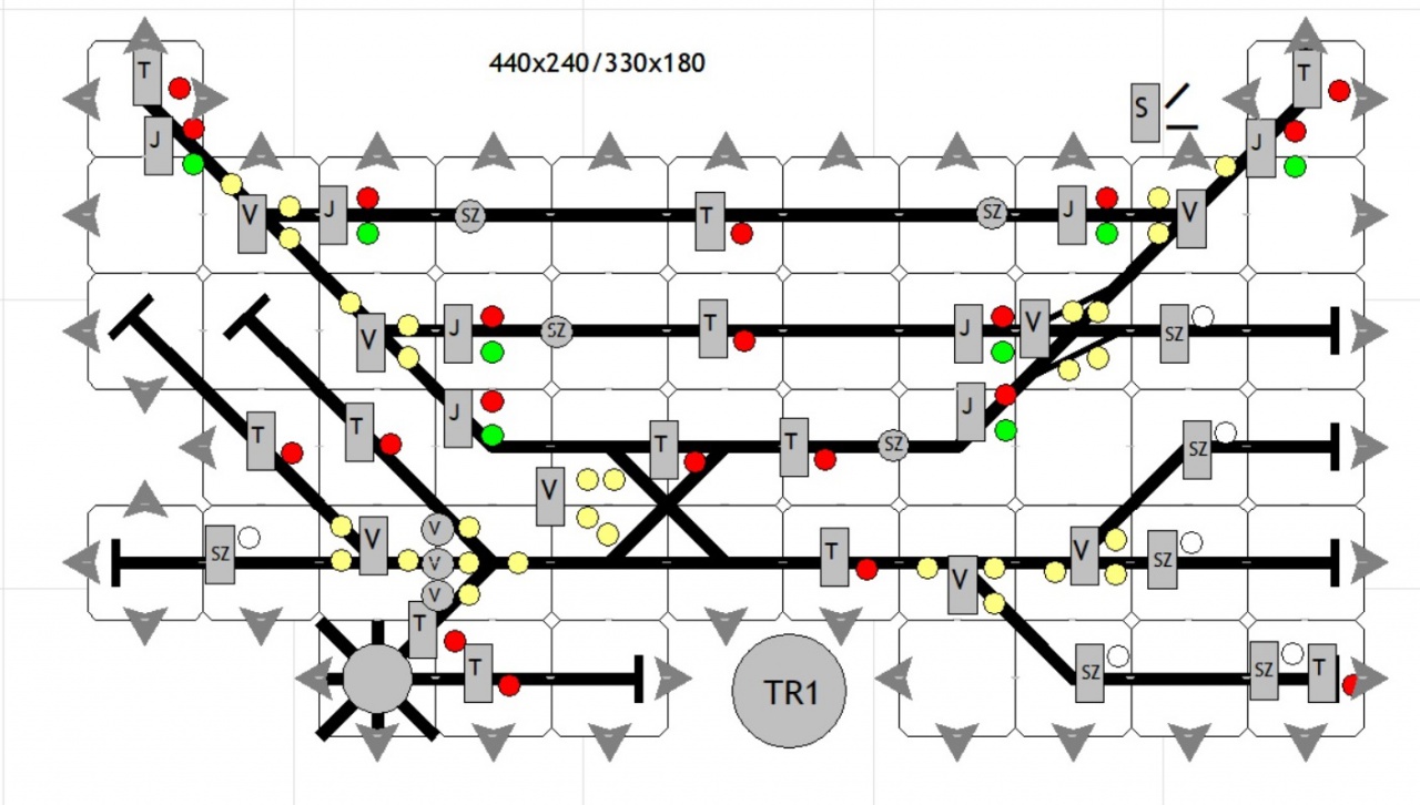

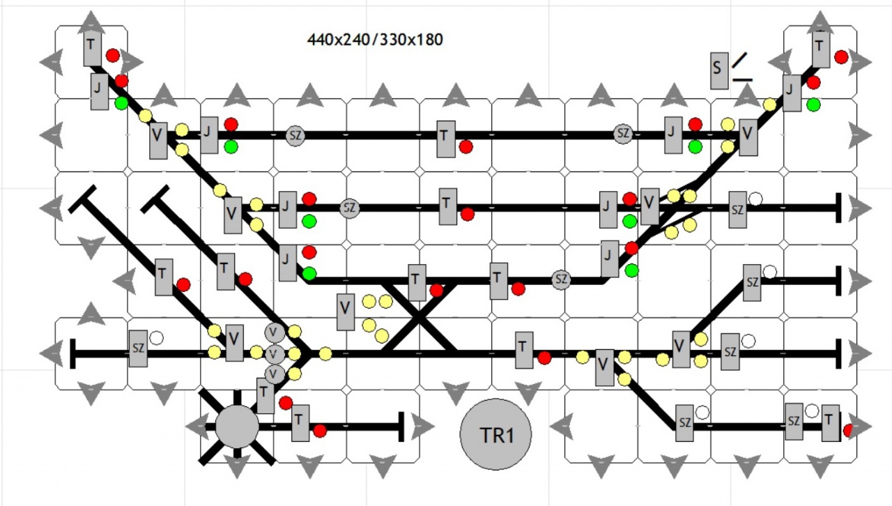

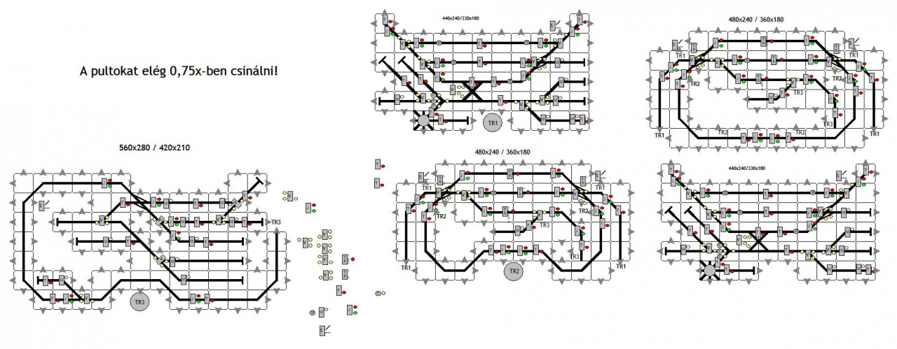

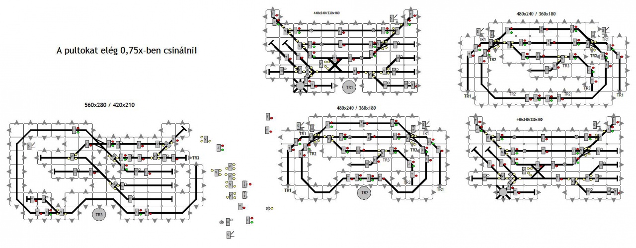

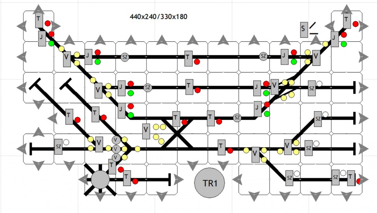

Küldök egy képet is, amin látszik, hogy mire gondoltam. Itt a V jelű kapcsolók vagy tolókapcsolók, vagy középre visszaálló füles kapcsolók, a váltó állását a 3 sárga LED jelzi, melyből egyszerre mindig kettő világít, a vágányútnak megfelelően. A J jelű kapcsolók vezérlik a jelzőket, mellettük a két visszajelző LED. Mivel teljesen analóg a pálya, az egyes vágányszakaszokat a T jelű kapcsolóval kapcsolom, a kikapcsolt állapotot piros LED jelzi. Ez egy régebbi pályaterv, amit túl nagynak találtam, ezért csak tervszinten van meg, de a vezérlési módot ma is így gondolom kialakítani (ha majd lesz időm megépíteni  .
Üdv: Ernő |
(#59552) novakerno válasza novakerno hozzászólására (#59551)
Máj 27, 2018 |
Sikerült egy nagyobb, jobb minőségű képet csinálnom. |
