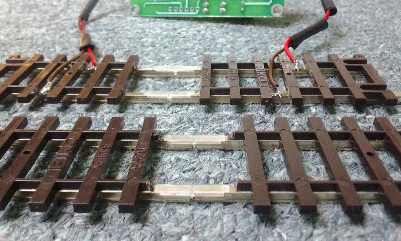

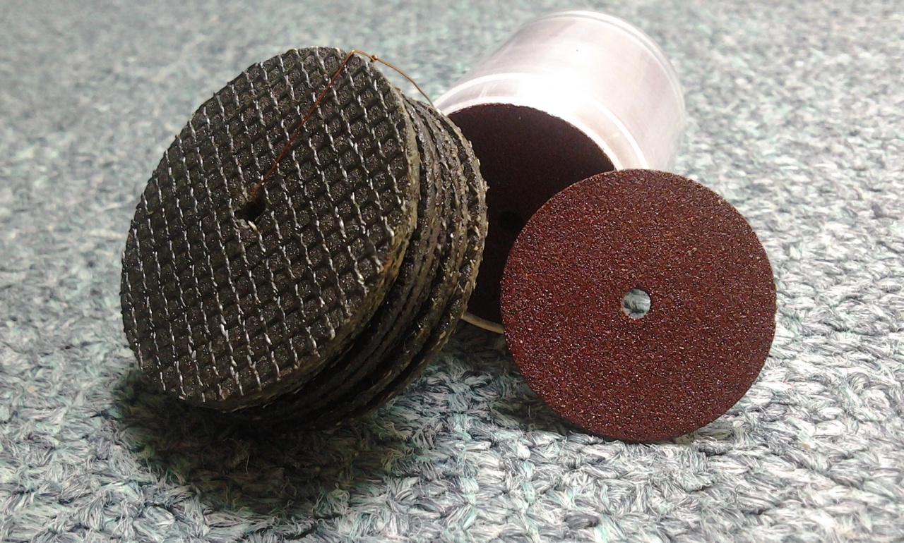

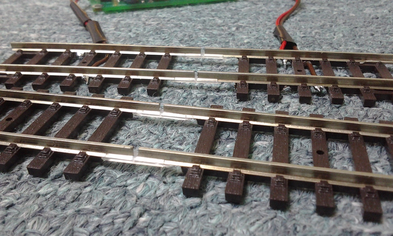

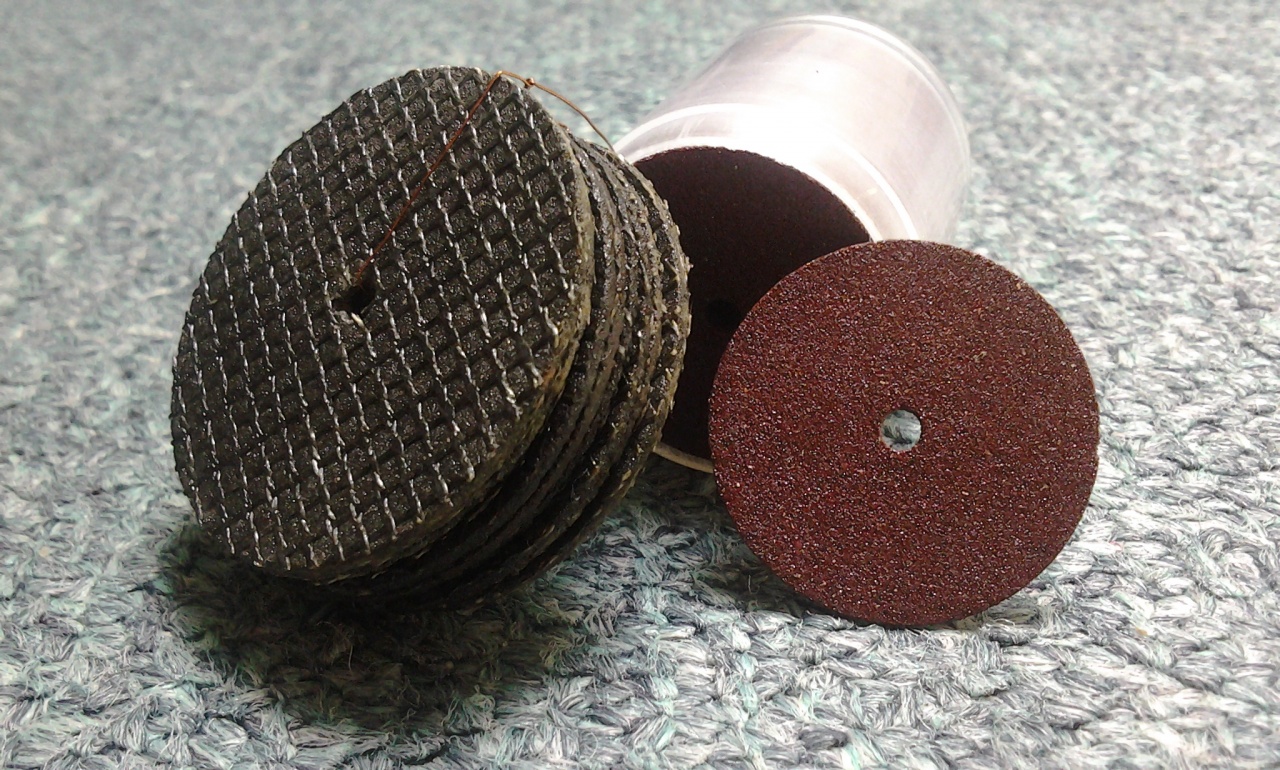

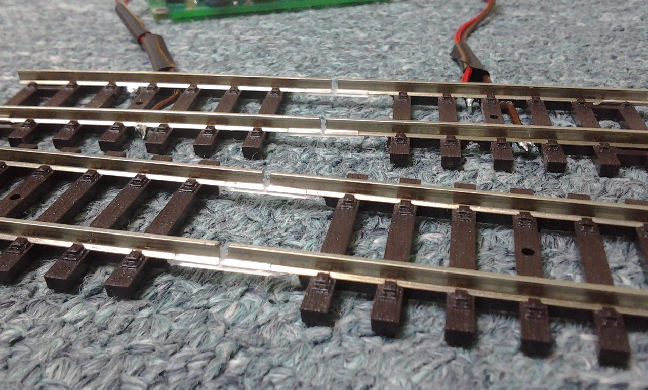

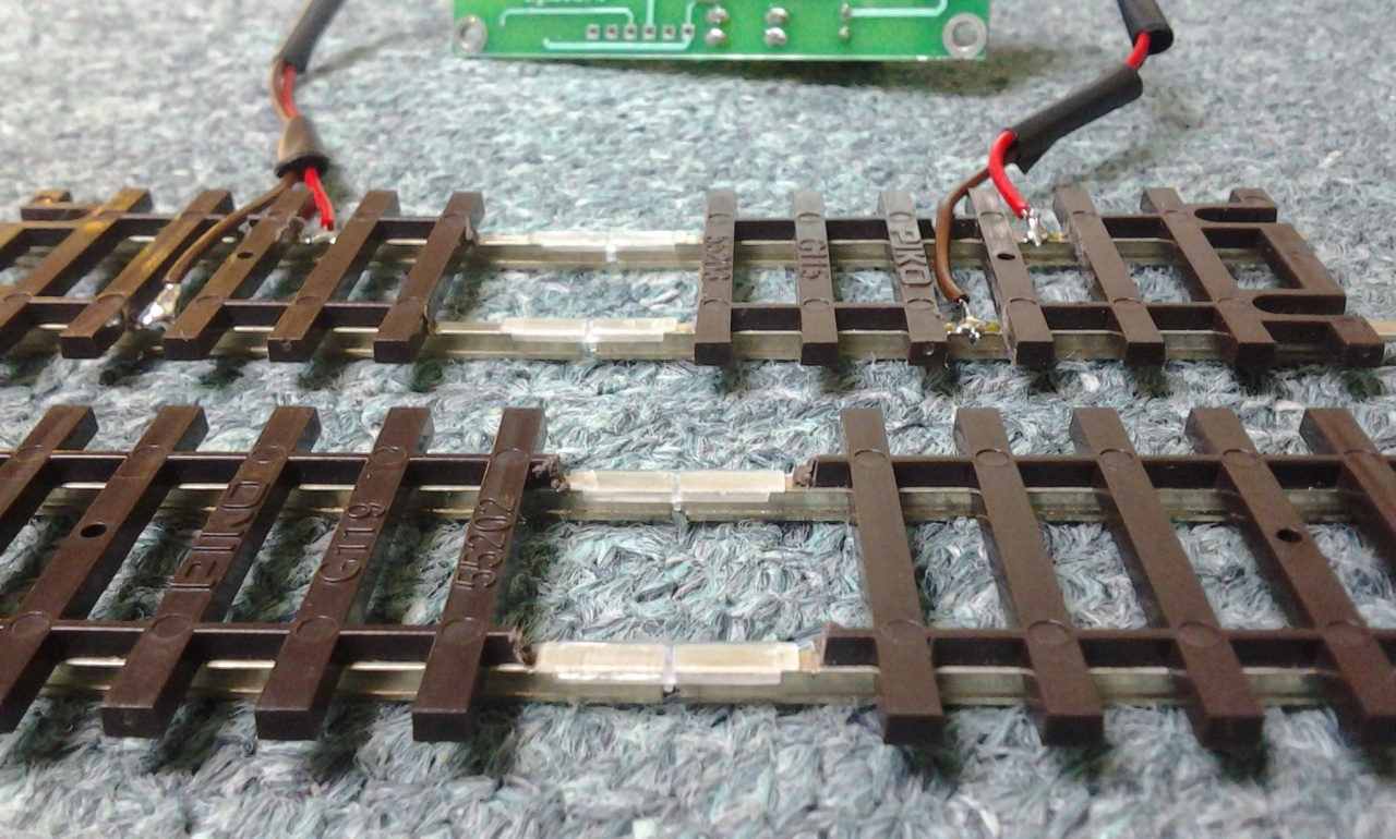

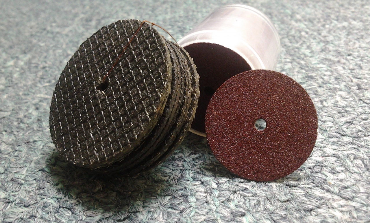

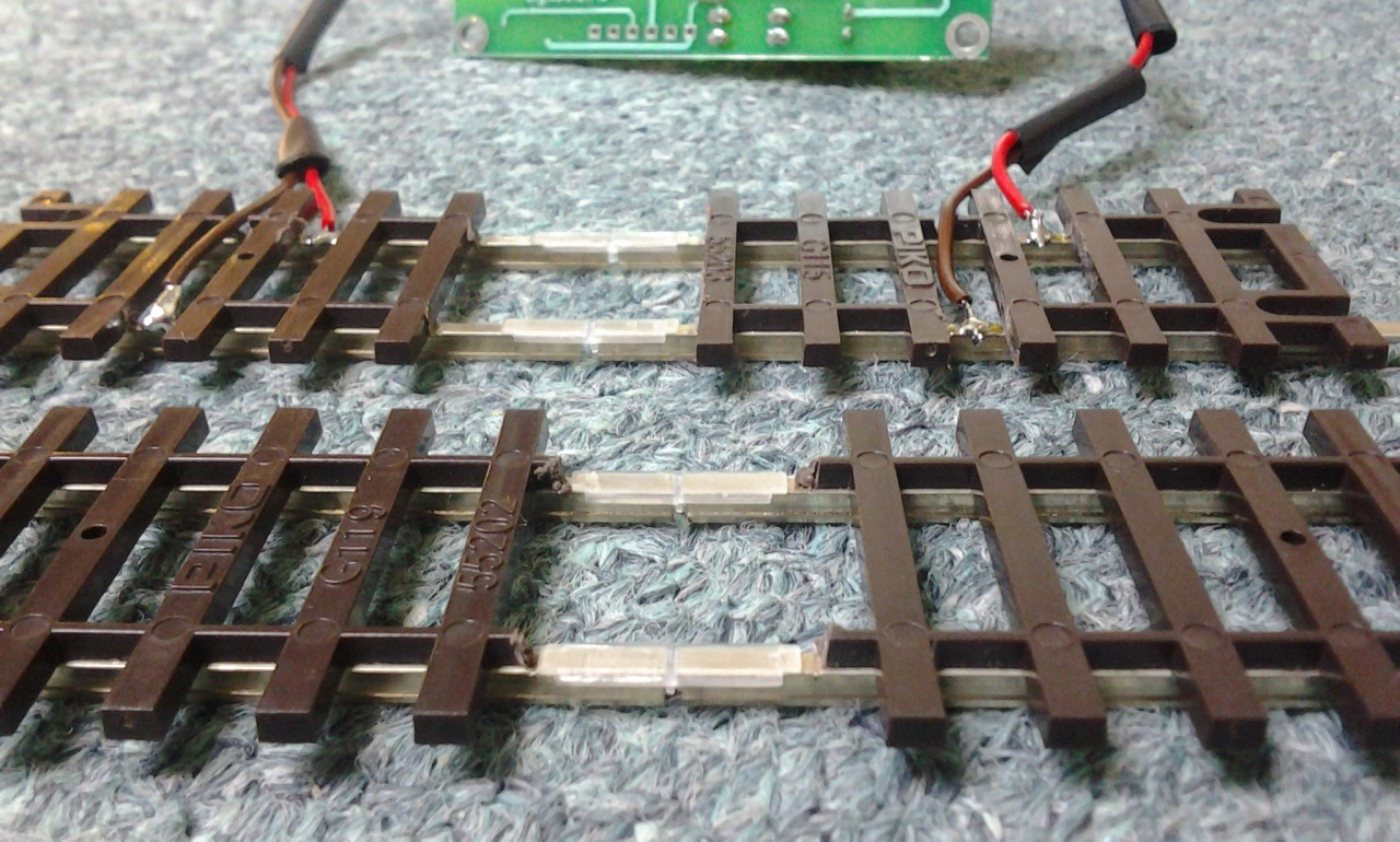

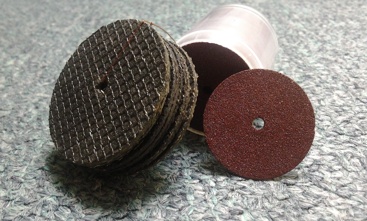

Szia, én az alábbi képen látható kis koronggal vágtam el a piko síneket és gond nélkül vitte, hurokvágány szigeteléshez kellett elvágnom ezeket a kis G119-es síneket. Előtte azért szedd le a műanyag talpfákat ahol a papucs lesz mert akkor a sín szálakat könnyebb lesz vágni, mert látod az egészet, nincs semmi takarásban. Remélem tudtam segíteni.
PikoDCC |

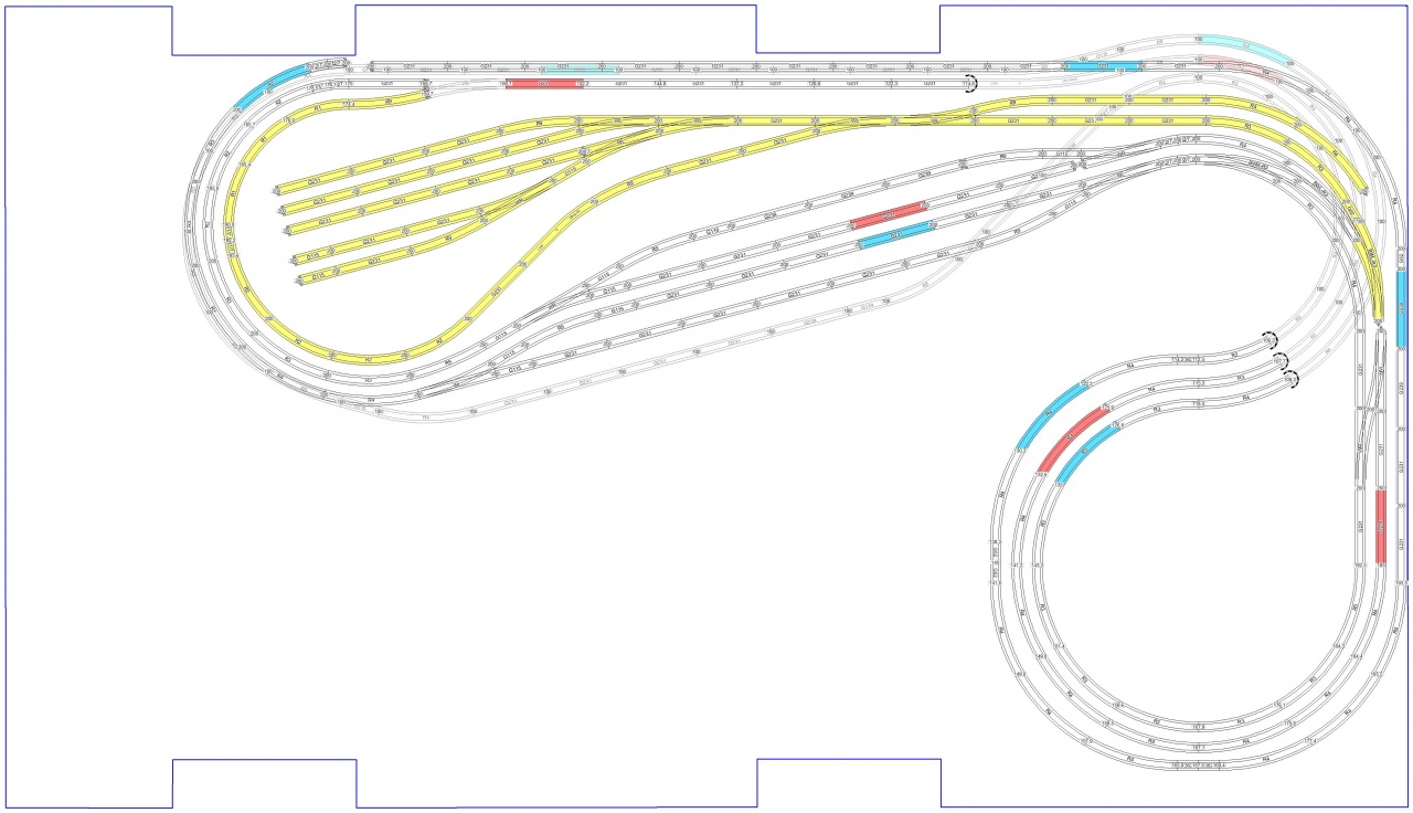

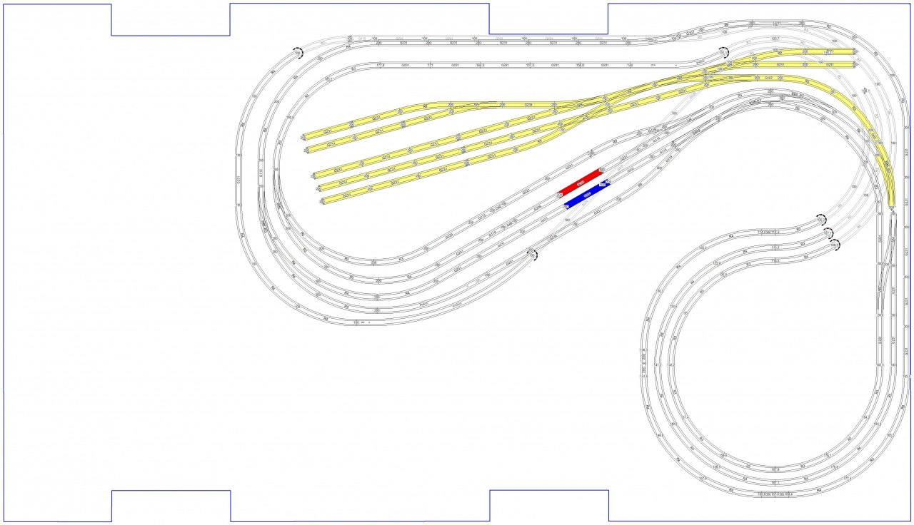

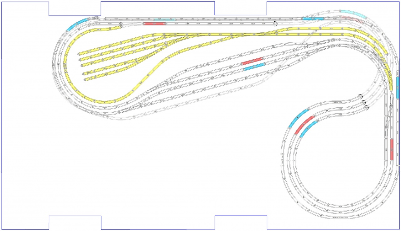

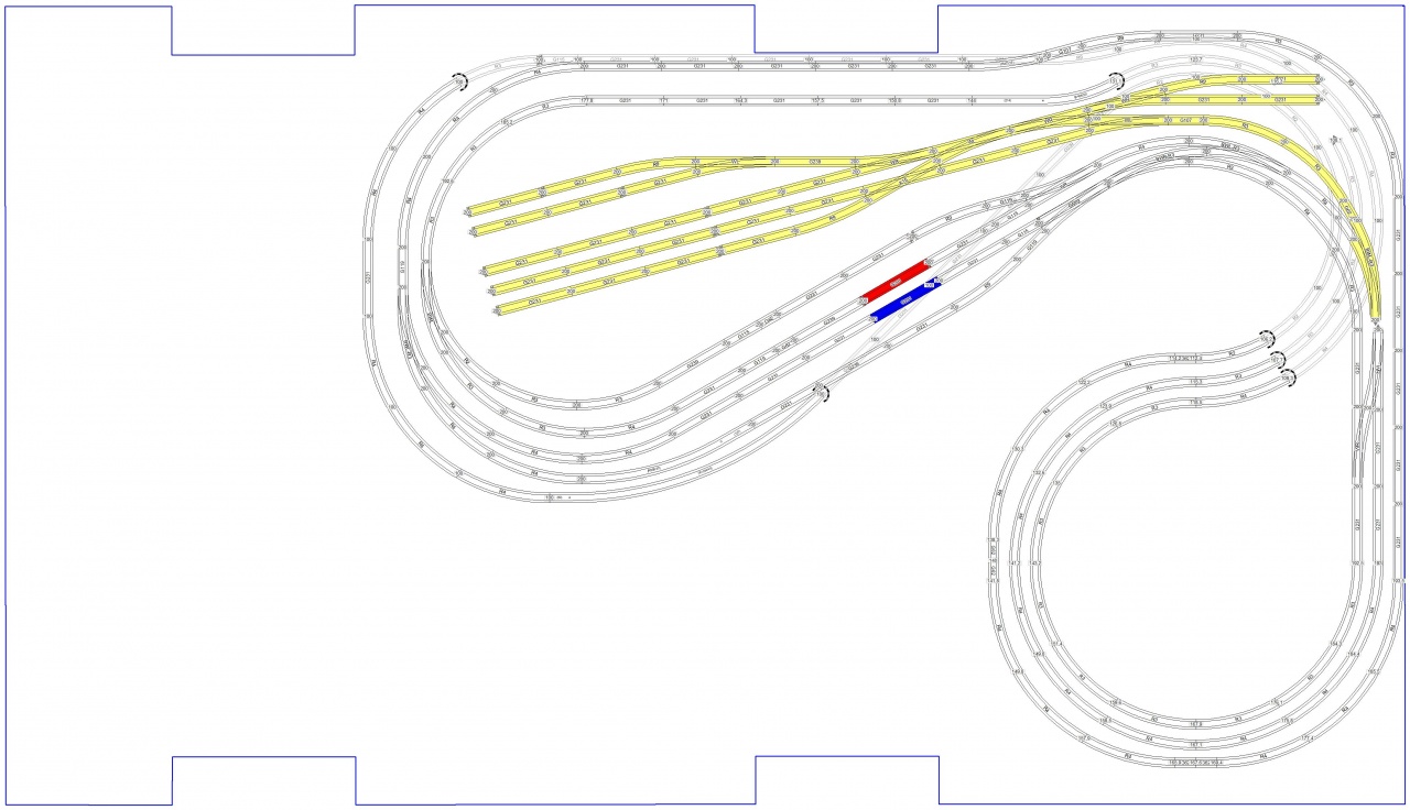

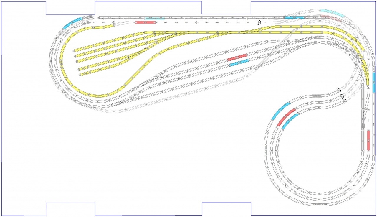

Mivel nem találtam kifejezetten pályatervvel kapcsolatos topicot, ezért itt osztanám meg veletek, a tervemet. Ezt nevezzük V01-béta -nak.
örömmel fogadnám a profik, és műkedvelők észrevételeit. Terepasztal építésre adtam a fejem, ismét. Az előzőt huszon-pár évvel ezelőtt csináltam gyerekfejjel. Van némi tapasztalatom, de be kell látnom, hogy csak a pálya széléről figyelő vagyok.  |
(#38510) etwg válasza GAtesz hozzászólására (#38508)
Okt 20, 2014 |
Hát azon belsö pályák csatlakoztatása 2x4 váltoval nagyon tradiciotörö.
Azt jo volna még átgondolni
(#38511) diginewl válasza GAtesz hozzászólására (#38508)
Okt 20, 2014 |
Emelkedésre figyelj!!!
Kb. egy flexi vágányon (1m) emelkedik maga fölé 83125 (szürke+sárga) a pálya.
Jók az ötletek, de az emelkedés maximum 3% (inkább 2,6) azaz 100cm/3cm-2,6cm |
(#38513) GAtesz válasza etwg hozzászólására (#38510)
Okt 20, 2014 |
Miért? Gond lenne vele? |
(#38514) GAtesz válasza diginewl hozzászólására (#38511)
Okt 20, 2014 |
Köszi. Az emelkedést tudom hosszabban is elnyújtani, de majd még átszámolom. |
(#38515) etwg válasza GAtesz hozzászólására (#38513)
Okt 20, 2014 |
Több is, de föleg igy nem szokás megoldani a ki-, beágazást. |

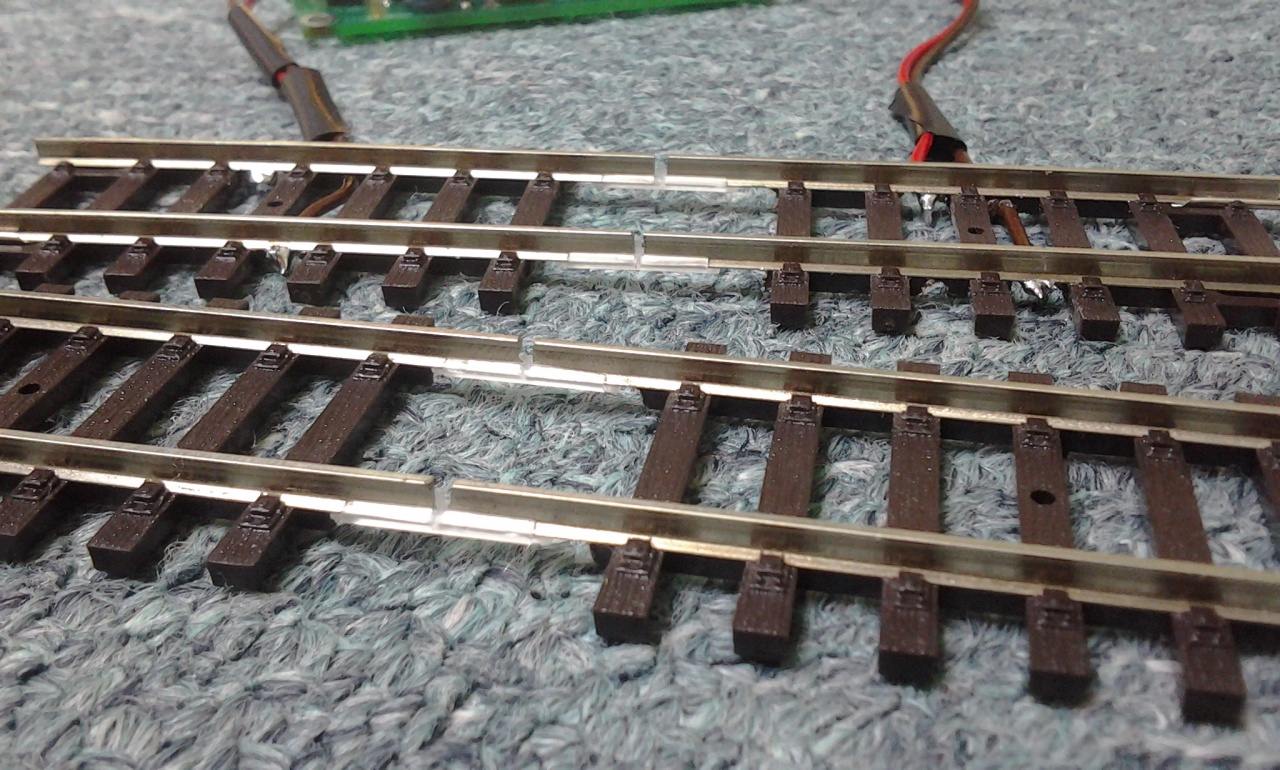

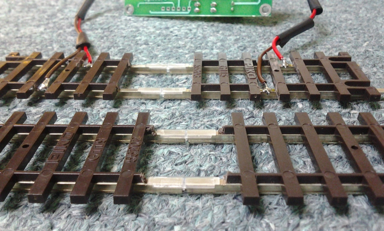

(#38524) gigantati válasza PikoDCC hozzászólására (#38481)
Okt 20, 2014 |
Köszi én is hasonló vágó készüléskkel rendelkezem, úgy tűnik működik az elképzelés.
Jól látom, hogy a szakaszok bekötésénél a talpfából kivágtál és egy-egy forrasztással rögzítettd? Nem deformálja a sinszálat egy hosszabb forrasztás?
üdv:ati |

(#38532) csíkosháTTú válasza GAtesz hozzászólására (#38508)
Okt 20, 2014 |
Szervusz!
Ha jól látom, akkor ez egy kétvágányú fővonal lenne, egy állomásról kiágazó mellékvonallal, és egy iparvágány kiágazással a "hátsó" részen?
Nem világos az állomás így, mert a személyforgalom lebonyolításához nincs hely a peronoknak! Igazából a terv alapján csak a felvételi épületnél, az első vágányhoz lehet telepíteni, meg szemben vele 5-hez de oda is csak kívülre, a berendezés széle felé.
etwg már írta, a mellékvonal nem így ágazik ki, ha az mellékvonal.
Valami koncepciót kellene kitalálni, a Z-s topicban leírtam egy asztal építését, a tervektől kezdve, és ott vannak a tervek is (igaz, nem ekkorák). |

(#38564) PikoDCC válasza gigantati hozzászólására (#38524)
Okt 20, 2014 |
Szia! Igen jól látod, de nekem nem volt semmi ilyen gondom mivel maximum 15mp volt a melegítés a forrasztópisztollyal, de ha nem akarod oda forrasztani akkor érdemesebb a kis fém papucsokra forrasztani (mármint ha hozzáférsz). Eredetiben készletben is lehet olyat kapni, ahol a vezeték a papucsra van rögzítve. Bár ameddig a kábel szigetlése nem olvad meg addig nyugodtan lehet a síneket is hevíteni mert szerintem nem tesz nagy kárt benne. ;)
PikoDCC |
(#38568) GAtesz válasza csíkosháTTú hozzászólására (#38532)
Okt 20, 2014 |
Köszönöm, hogy segíteni próbálsz.
Az az igazság, hogy felét sem értem annak amit írsz, mert nem ismerem a "vasutas" fogalmakat. Mint például: felvételi épület, első és x-edik vágány (honnan számozzák?)
Megnéztem a Z-s topicban a terveidet. Fogalmam sincs, hogy mihez nyúljak.
Koncepció: TT-s méretben 140x240 méretből "valamit" kihozni. Igazából tök üres az asztal, majdnem bármit lehetne rá építeni. A magasság korlátozott némileg, mert felcsukható az asztal.
Mindenképp I profilos vágányok lesznek. A BTTB-s anyag az enyészeté sajnos. megkapta a rozsda.
Ha esetleg tudnál nekem segíteni az áttervezésben, elküldeném a mostani .tra -t..

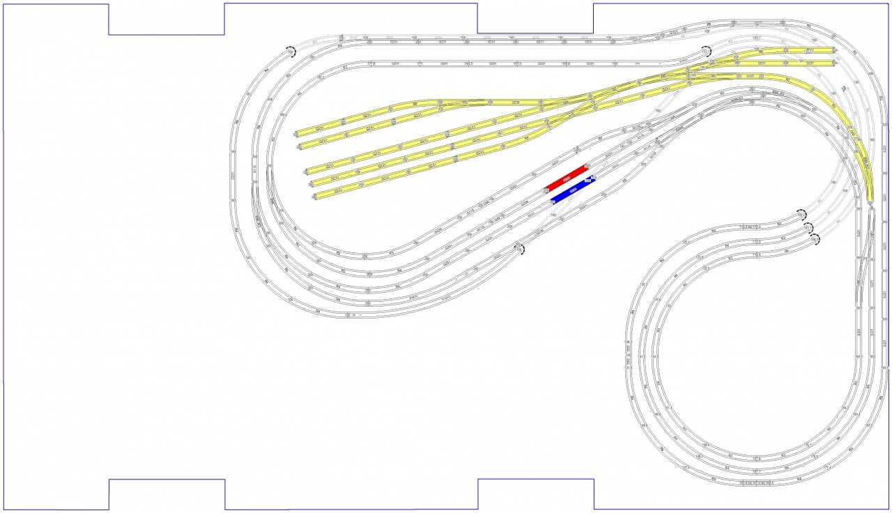

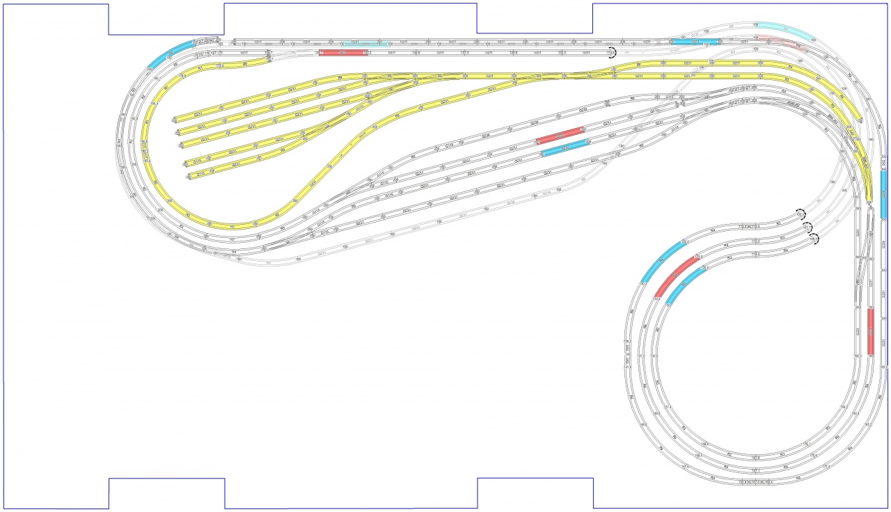

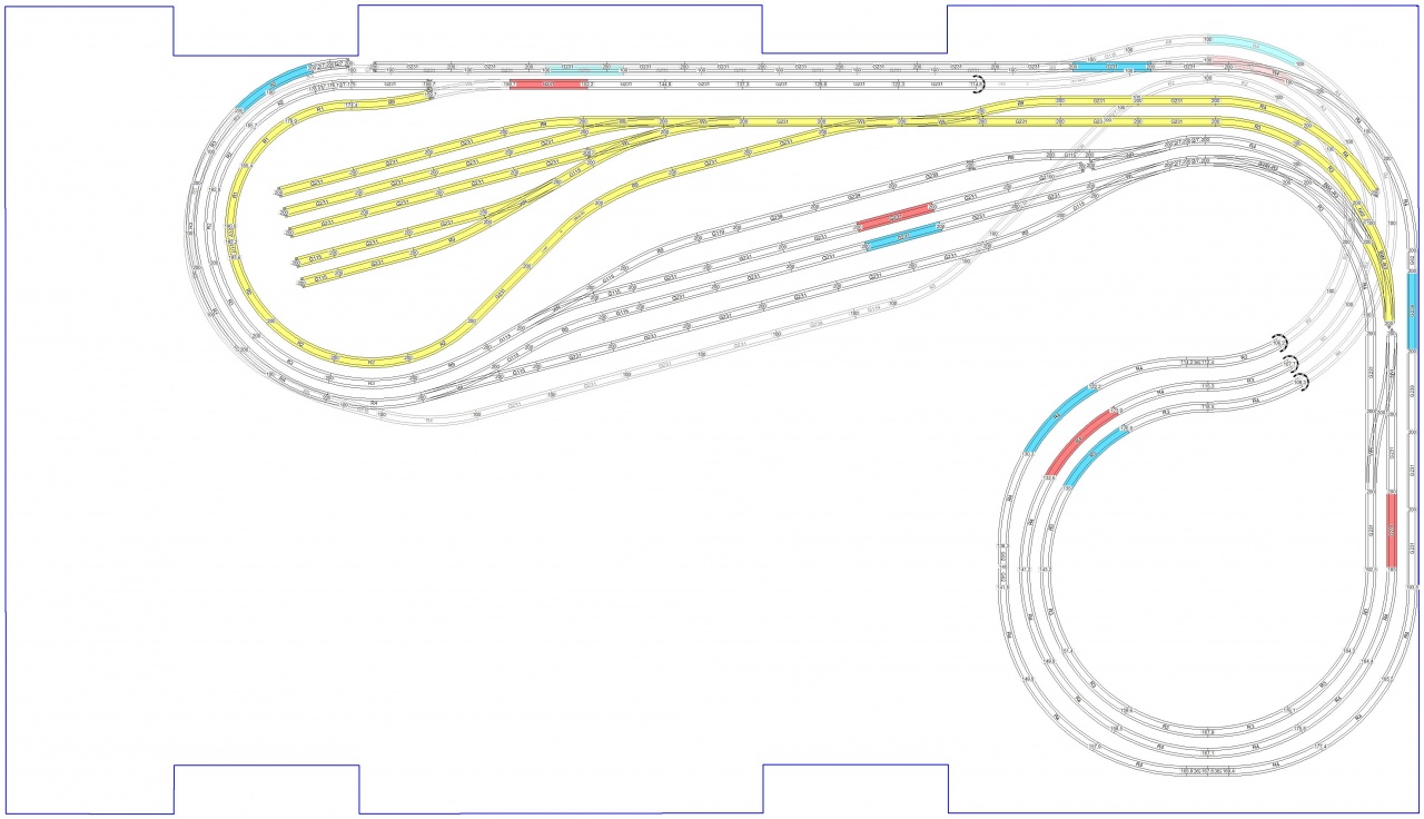

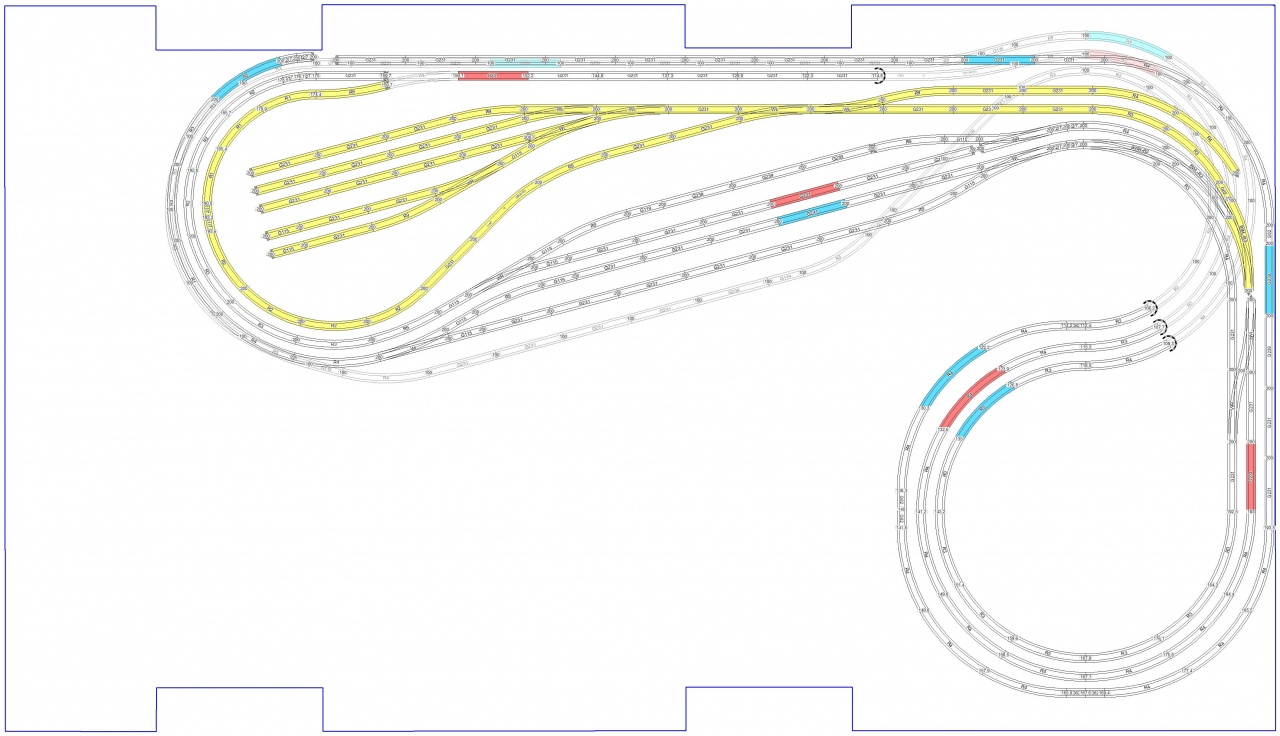

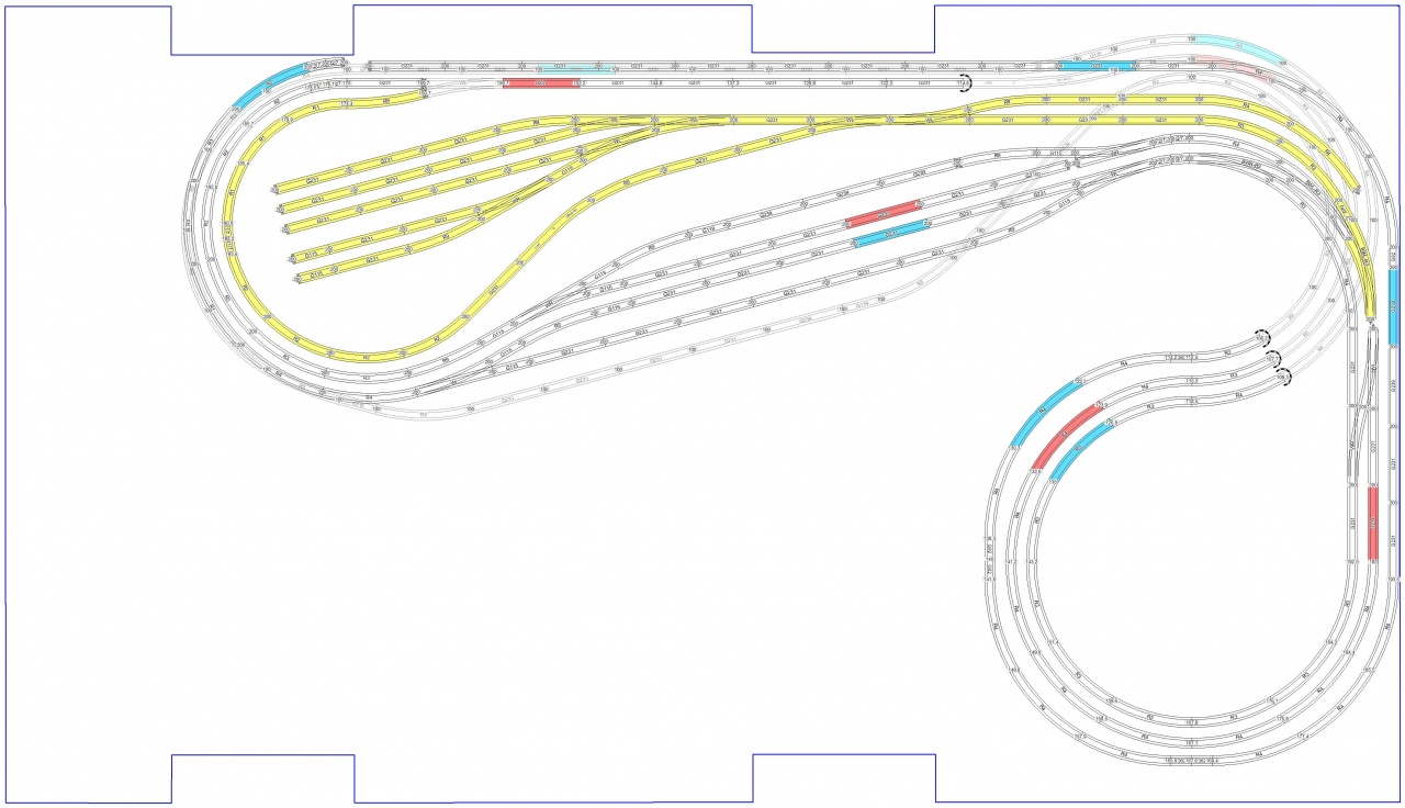

(#39311) gigantati hozzászólása
Nov 11, 2014 |
Az utóbbi hetekben átdolgoztam a pályatervet (jelenleg a 10-12-dik változatnál járok).
A két utolsót ami még versenyben van megosztom veletek.
A "hosszú" fedőnevű tervnél sajnos kellett 2db R1-es ívet beépíteni a teherPU baloldali bejáratához. Alagútban lesz így vizuálisan nincs gond. Amenniyben korlátozom ezen a kitérőn a forgalmat csak tehervagonokba (hosszú személyvagonok kitiltva), kell szerintetek zavarral számolni?
Az asztalszerkezetet eddig csak olyat láttam, hogy a vázszerkezet adja a kontúrt. Mennyire lehet jó, ha egy-egy külső sin a fő kereten kívül egy konzol jellegű pályarészen futna?

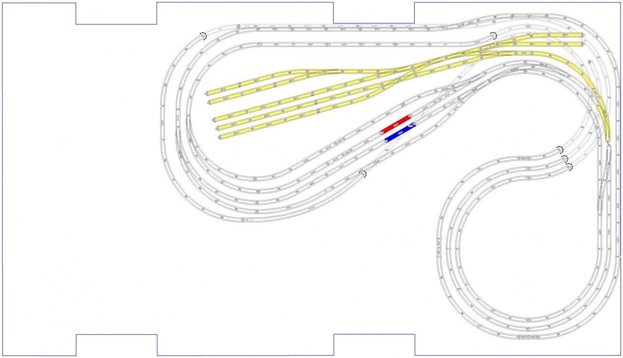

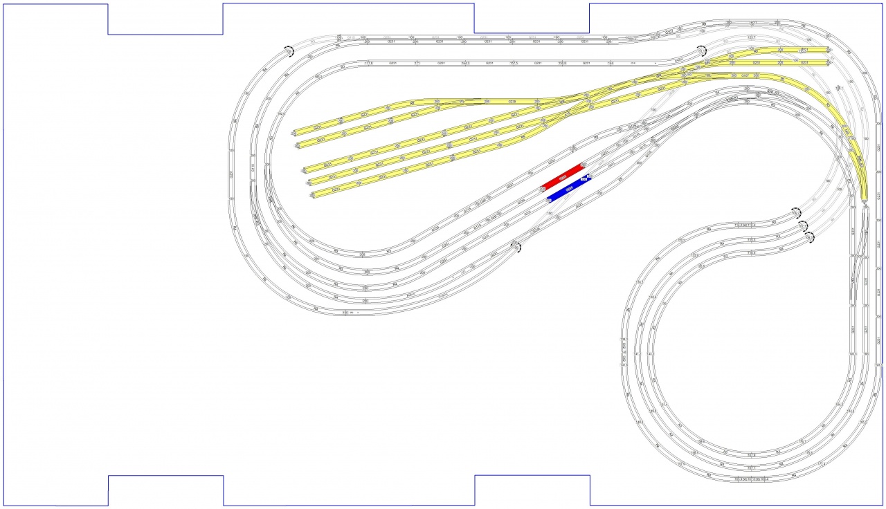

(#39320) csíkosháTTú válasza gigantati hozzászólására (#39311)
Nov 12, 2014 |
Idézet: „Mennyire lehet jó, ha egy-egy külső sin a fő kereten kívül egy konzol jellegű pályarészen futna?”
Csak egyszer felejtkezel el róla, vagy valaki nem ismeri, és rátámaszkodik, le fog törni. |
(#39321) etwg válasza gigantati hozzászólására (#39311)
Nov 12, 2014 |
Egyre ilyen terveknél vigyázni kellene, hogy a jobb és balos ivek mennyisége kb. egyforma legyen, mert különben ugy jársz mint a NASCAR autok, azoknál is meg kell erösiteni a külsö kerekek felfüggesztését...
A te pályádon is a vonat majdnem mindig jobbos ivekbe fordul (ha az oramutato járásával egyirányba mész a felsö sinen igy saccra kb 1/3 az arány ha jol látom a tervet). Ellenkezö ivek csak egy 180 fokos kanyarban vannak meg a váltokon.
Ez elöbb utobb a jármüvek egyoldali kopásához fog vezetni, ami majd komoly fejtörést fog neked is vagy valamelyik szervizes bajtársnak okozni, hogy vajon miért nem megy a mozdony a másik kanyarba....
(vagy kötelezöen forgatni kell majd a jármüveket, ami pl. gözmozdony esetén nem egyszerü, igy gondoskodni kell, hogy egyszer az egyik vágányon, másszor a másikon közlekedjen - ellenkezö irányba). |
(#39328) gigantati válasza csíkosháTTú hozzászólására (#39320)
Nov 12, 2014 |
Jogos erre nem is gondoltam.  |
(#39329) gigantati válasza etwg hozzászólására (#39321)
Nov 12, 2014 |
Úgy gondolom ha ez tényleg akut probléma időnként megforgatom a mozdonyokat.
A pályát már nem szeretném nagyon átalakítani.
üdv: ati
(#39512) gigantati hozzászólása
Nov 18, 2014 |
A pályaterv "alá" elkészítettem az asztaltervet is.
Alapvetően 3 részből fg állni. Az állomás alatti rész, a lefordító szakasz és a lenti visszafordító. Ez a későbbi mobilizálhatóság miatt szükséges.
A lenti visszafordító közepénél egy kivehető betét lesz későbbi hozzáférhetőség miatt.
A lefordító szakasznál a "bevágás" ki lesz töltve, hogy az asztal kontúrja folyamatos legyen. Ez szintén kivehető lesz a belső szakasz hozzáférhetősége miatt.
A lábak 50x50x1000 méretű fenyőanyagok. Az oldalkeretek (homlokfelületen) élfóliázott 18mm-es bútorlapok. A lapok magassága 150mm.
Erre jön majd a pályaalap rétegelt lemezből.
üdv:ati |
(#39557) gigantati hozzászólása
Nov 20, 2014 |
Egy-két kereszttartóval frissült az asztaterv. Illetve elkészítettem az asztalláb rajzát is.
10-es menetes szár + csavaranya magasságbeállításhoz befúrva az 50x50-es asztallábba.
üdv:ati |
(#39580) zsolesz74 válasza gigantati hozzászólására (#39557)
Nov 20, 2014 |
Egész jól alakul! Szép a 3D-s rajz. AutoCAD-eztél egy kicsit?
A talpra szerintem inkább kerek formát válassz, úgy mindig jól fog állni!  |
(#39583) gigantati válasza zsolesz74 hozzászólására (#39580)
Nov 20, 2014 |
Köszi! Mióta nem tanítom a 3d tervezést időnként előveszem leporolni a tudásom. Most az asztalterv pont kapóra jött.
Üdv: ati |
